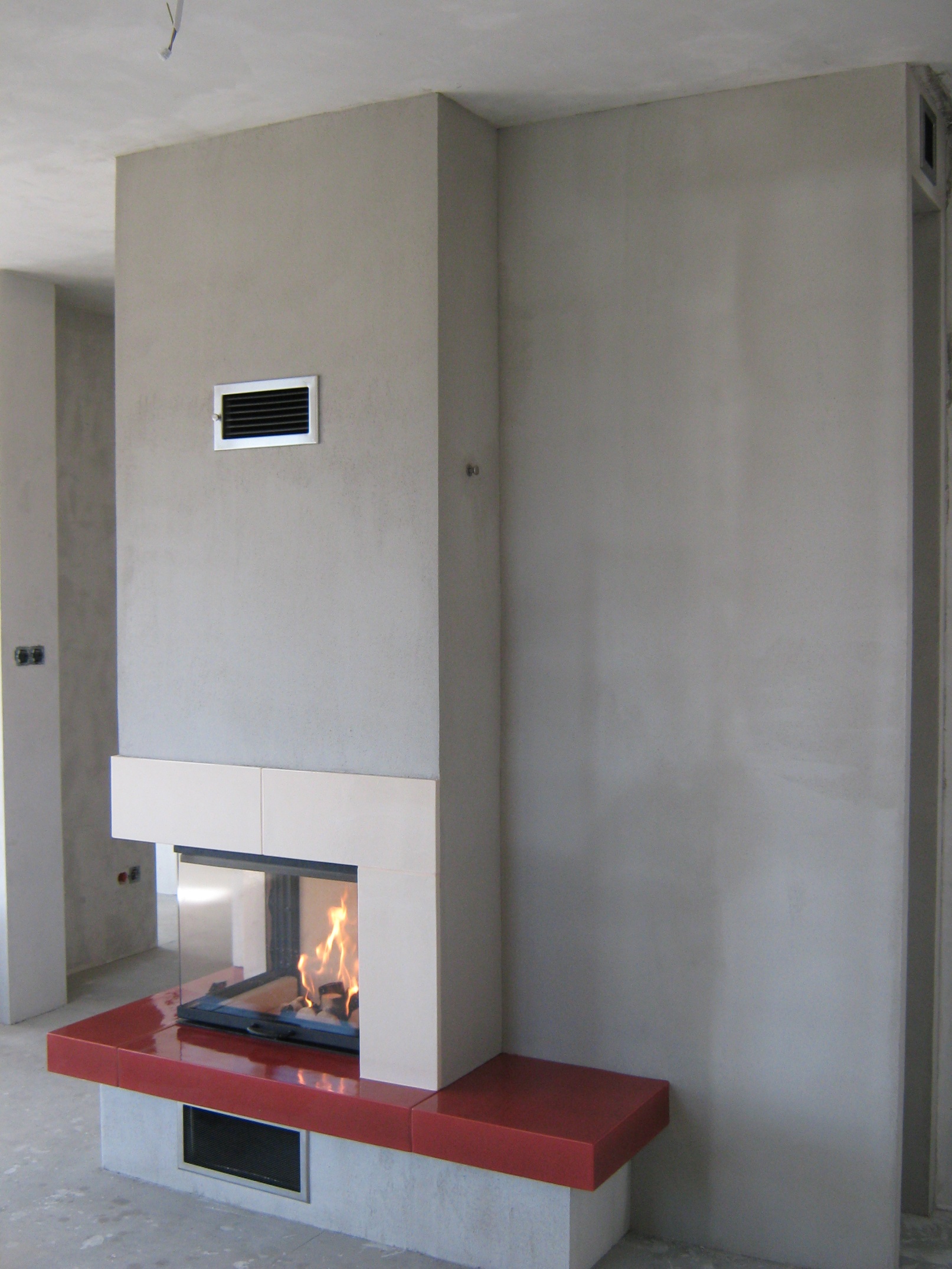

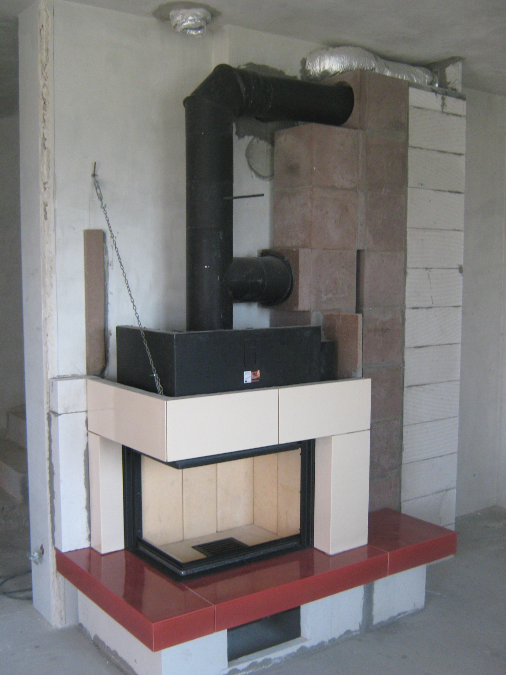

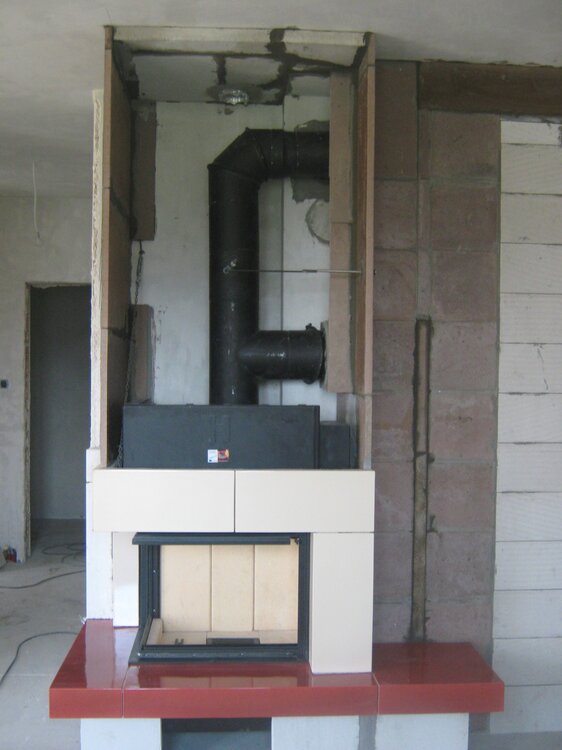

Misha_k Опубліковано: 17 вересня 2012 Поділитись Опубліковано: 17 вересня 2012 Я по 350ке не скажу, так как я этот теплонакопитель с ней еще не ставил, нужно искать данные от производителя по высоте подключения. Теплонакопитель кстати можно выложить и рядом из шамотного кирпича,если место позволяет, просто направляете металическую трубу в дымовые каналы. Примерно как на фото, высоту в таком случае можно регулировать высотой каналов, а по теплоемкости он будет больше, чем насадка. 3 Посилання на коментар Поділитися на інших сайтах More sharing options...

Mentor Опубліковано: 18 вересня 2012 Поділитись Опубліковано: 18 вересня 2012 Примерно как на фото Простите за нубский вопрос...., а на фото вижу два колена от дымохода. Это что за чудо, зачем и какую роль выполняет? Посилання на коментар Поділитися на інших сайтах More sharing options...
ganglord Опубліковано: 18 вересня 2012 Поділитись Опубліковано: 18 вересня 2012 Ага, тоже хотел спросить Причем на верхнее еще отдельный шибер стоит Посилання на коментар Поділитися на інших сайтах More sharing options...

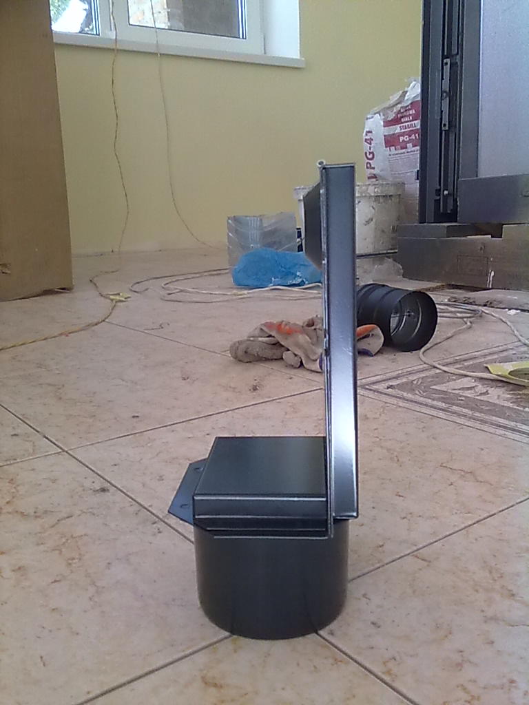

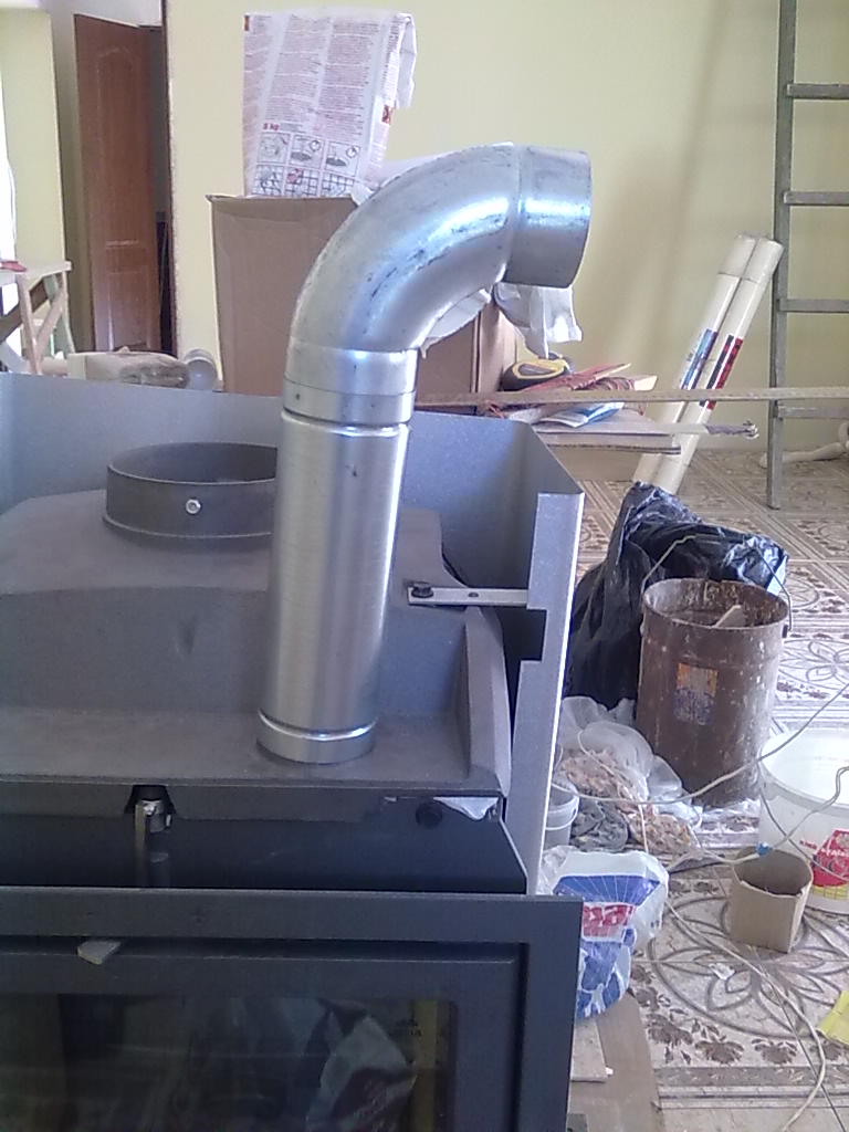

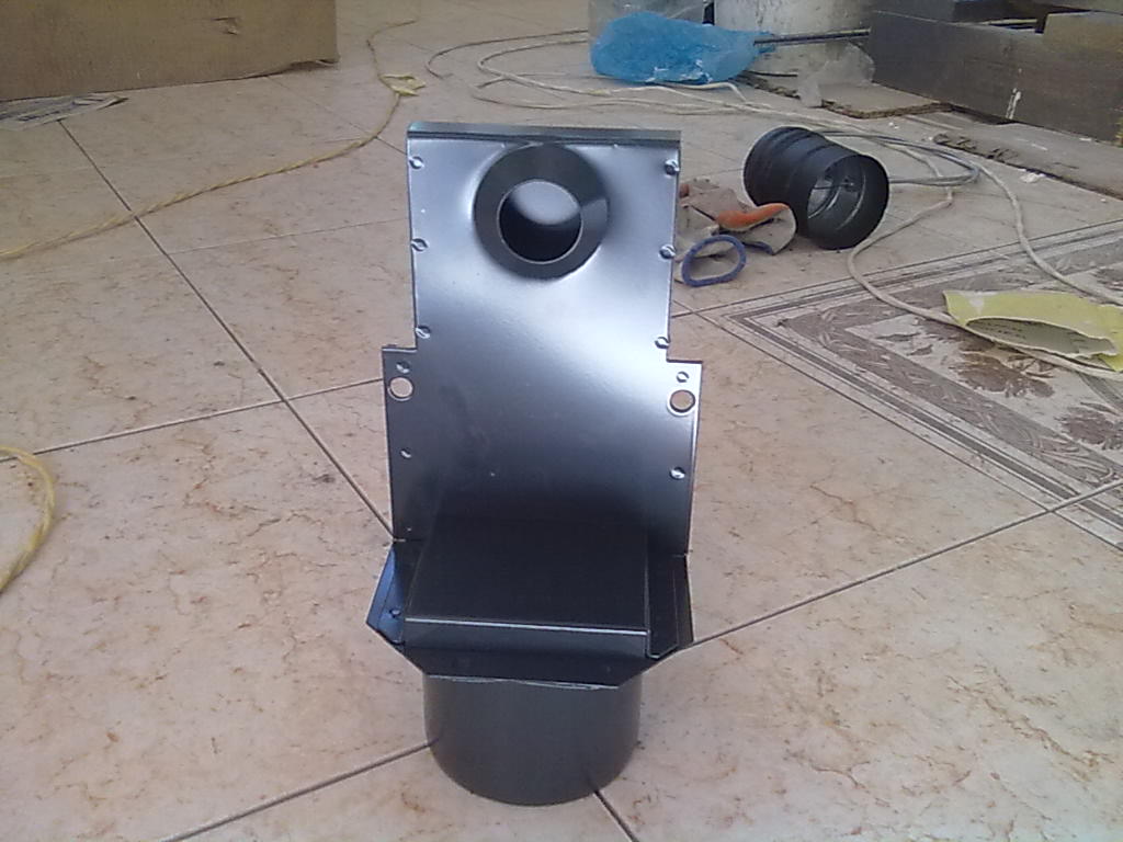

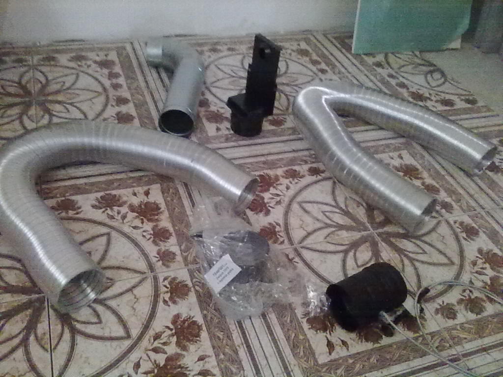

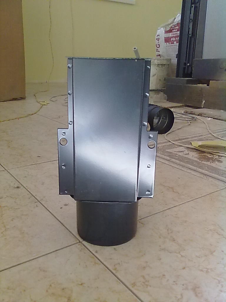

ganglord Опубліковано: 20 вересня 2012 Поділитись Опубліковано: 20 вересня 2012 Не было времени отписаться, но на днях приехал комплект подвода наружного воздуха 1. колено 2. гофра - 2шт 3. шибер - 2 шт 4. переходник (тот самый, который недавно своими руками мастерил sunar76) От того, что показано в мануале на йотуловском сайте, по крайней мере внешне, отличается существенно Собирать планирую так (если что, поправьте): Крепим болтами переходник к нижнему отверстию. Можно уплотнить шнурком, как показывал sunar76 выше. Одну гофру крепим хомутом к верхнему отверстию, другую - к переходнику. Сводим гофры в тройник. На тройник - колено. К колену - трубу на улицу. Какие сразу возникают вопросы. 1. В каком месте ставим шиберы? Между гофрами и тройником? И вообще - какой смысл в двух шиберах, если подача вверх и вниз все равно регулируется с помощью заслонок? 2. Трубу планирую выводить на улицу выше уровня пола, так как по-другому не вижу смысла, поскольку топку ставлю к наружной стене. Изолировать трубу нужно в любом случае? 3. Интуиция подсказывает, что Y-тройник был бы предпочтительнее, чем тройник 90 градусов? Посилання на коментар Поділитися на інших сайтах More sharing options...
-enjoy- Опубліковано: 20 вересня 2012 Автор Поділитись Опубліковано: 20 вересня 2012 Н На сколько я понимаю у Вас топка 350-я? 1)Вы можете более крупным планом сделать снимки переходника хотя бы с двух сторон? 2) и колено с нерж-ки. Я так понимаю одна его сторона заточена под вход подачи воздуха в топку. Или так кажется. То есть попробуйте надеть колено. Посилання на коментар Поділитися на інших сайтах More sharing options...
Mentor Опубліковано: 20 вересня 2012 Поділитись Опубліковано: 20 вересня 2012 Интуиция подсказывает, что Y-тройник был бы предпочтительнее, чем тройник 90 градусов? 100%. Во сколько обошелся комплект подключения? ИМХО меня слегка озадачило отсутствие оного комплекта в комплектации топки.....Это типа, купите у нас сковородку, а ручку и крышку отдельно... Вон sunar76, сколько мудохался с приблудой....это маразм какой-то: купить топку почти за две штуки, чтоб потом еще и кулибничать вокруг нее... Посилання на коментар Поділитися на інших сайтах More sharing options...
ganglord Опубліковано: 22 вересня 2012 Поділитись Опубліковано: 22 вересня 2012 На сколько я понимаю у Вас топка 350-я? 1)Вы можете более крупным планом сделать снимки переходника хотя бы с двух сторон? 2) и колено с нерж-ки. Я так понимаю одна его сторона заточена под вход подачи воздуха в топку. Или так кажется. То есть попробуйте надеть колено. Ростя, ага. Я выше писал, что у меня такая же. Вы мне даже на правах ТС дали добро принять участие в обсуждении Теперь ближе к теме. К сожалению, около топки окажусь только завтра. Пофоткаю и отпишусь. Но сегодня заезжал в салон на Саксаганского. Сказали, что колено таки одевается на верхнее отверстие. В принципе, это и логично. Температура вверху, пожалуй, будет высоковата для гофры. Завтра еще планирую заскочить на Юность, поспрашиваю тройник, трубу на улицу и фильтр\сетку. И, в принципе, можно начинать работу Посилання на коментар Поділитися на інших сайтах More sharing options...

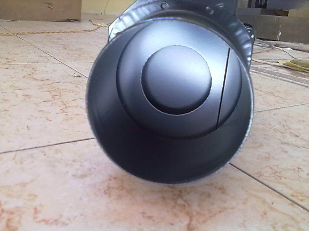

ganglord Опубліковано: 23 вересня 2012 Поділитись Опубліковано: 23 вересня 2012 Обещанные фотки переходника. Колено оделось - вот как на последнем кадре 2 Посилання на коментар Поділитися на інших сайтах More sharing options...
