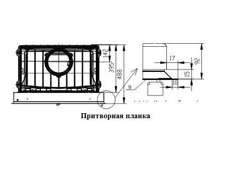

Misha_k Опубліковано: 15 травня 2012 Поділитись Опубліковано: 15 травня 2012 Это герметик При сборке наносят в густой консистенции и при скручивании деталей, его соответственно выдавливает. На качества сугрева не влияет)) По чугуну вопросы есть? По облицовке - делайте из шамота на ребро, будут еще стенки тепло накапливать. На топке, теперь внимательно, есть косынка вокруг вронтальной части. Она сделана специально, что бы удобно спрятать зазоры примыкания топки и боковых стенок. Эта топка делалась под кафельные облицовки и как на фото смотрите, она как бы должна быть встроена в стена, как телевизор. а так все пока гуд. Выходы решеток можете делать на две стороны, будет отапливать еще вторую комнату. Посилання на коментар Поділитися на інших сайтах More sharing options...
-enjoy- Опубліковано: 15 травня 2012 Автор Поділитись Опубліковано: 15 травня 2012 Это герметик При сборке наносят в густой консистенции и при скручивании деталей, его соответственно выдавливает. На качества сугрева не влияет)) По чугуну вопросы есть? По чугуну нет. 4 человека еле доперли 20 шагов. По облицовке - делайте из шамота на ребро, будут еще стенки тепло накапливать. То есть вариант №1? А есть смысл если теплонакопит.кольца будут? В первом варианте достаточно нагреваемого воздуха дабы защитить топку от перегрева? На топке, теперь внимательно, есть косынка вокруг вронтальной части. Она сделана специально, что бы удобно спрятать зазоры примыкания топки и боковых стенок. Эта топка делалась под кафельные облицовки и как на фото смотрите, она как бы должна быть встроена в стену, как телевизор. а так все пока гуд. Про косынку чуть не понятно. Встроенных в стену телевизоров никогда не видел Я так понимаю,топка должна быть углублена? Выходы решеток можете делать на две стороны, будет отапливать еще вторую комнату. А как же звукоизоляция? Посилання на коментар Поділитися на інших сайтах More sharing options...
Viks Опубліковано: 15 травня 2012 Поділитись Опубліковано: 15 травня 2012 На топке, теперь внимательно, есть косынка вокруг вронтальной части. Она сделана специально, что бы удобно спрятать зазоры примыкания топки и боковых стенок. Эта топка делалась под кафельные облицовки и как на фото смотрите, она как бы должна быть встроена в стена, как телевизор. а так все пока гуд. Выходы решеток можете делать на две стороны, будет отапливать еще вторую комнату. И у меня косынка - типа для удобства монтажа портала Как она должна примыкать эта косынка к порталу? Насухо - плотное примыкание к порталу из шамота? Зазор оставить 2-5мм в случаи подвижек топка остается стоять на своих ногах и независимо от портала На смесь? Никаких зазоров... Сверху на топку можно опирать фронтальную часть портала из шамота - или балка/перекрытие должно быть в воздухе? Посилання на коментар Поділитися на інших сайтах More sharing options...

Misha_k Опубліковано: 15 травня 2012 Поділитись Опубліковано: 15 травня 2012 Да и как тогда не прикрыть верхную регулировку? Ей же нужно ездить влево-вправо. Мы на зашивку передней панели(над топкой) ставим супер-изол или тонкие шамотные плиты(толщ 3.5см) но у Вас в Украине наверное таких не найдете. Поэтому или там где регулировка нужно вырезать часть кирпичины или зашить супер изолом. Что бы звуки, не доносились из спальни, можно поставить решетки с жалюзи, а вообще если спальне не требуется экстренно-быстрый конвекционный обогрев, то решетки туда не нужны, она будет прогреваться от нагретой задней стенки камина. Но решетки с жалюзи все равно нужны будут с передней части камина, к этому мы еще вернемся позже, и я бы чуть модернизировал конструкцию, для большей отопительной эффективности, но опять чуть позже из-за нехватки сейчас времени. 1 Посилання на коментар Поділитися на інших сайтах More sharing options...
-enjoy- Опубліковано: 15 травня 2012 Автор Поділитись Опубліковано: 15 травня 2012 и я бы чуть модернизировал конструкцию, для большей отопительной эффективности, но опять чуть позже из-за нехватки сейчас времени. подождем.....время есть Посилання на коментар Поділитися на інших сайтах More sharing options...
-enjoy- Опубліковано: 16 травня 2012 Автор Поділитись Опубліковано: 16 травня 2012 (змінено) Так и есть, расстояние от края косынки до подачи воздуха 35мм. Каких то 2мм заберет труба на этот вход подачи. Суперизол 30мм, значит подойдет. Миша, что за жестянка вместе с топкой? Крутил-вертел куда приткнуть, не нашел. Змінено 16 травня 2012 користувачем -enjoy- Посилання на коментар Поділитися на інших сайтах More sharing options...
