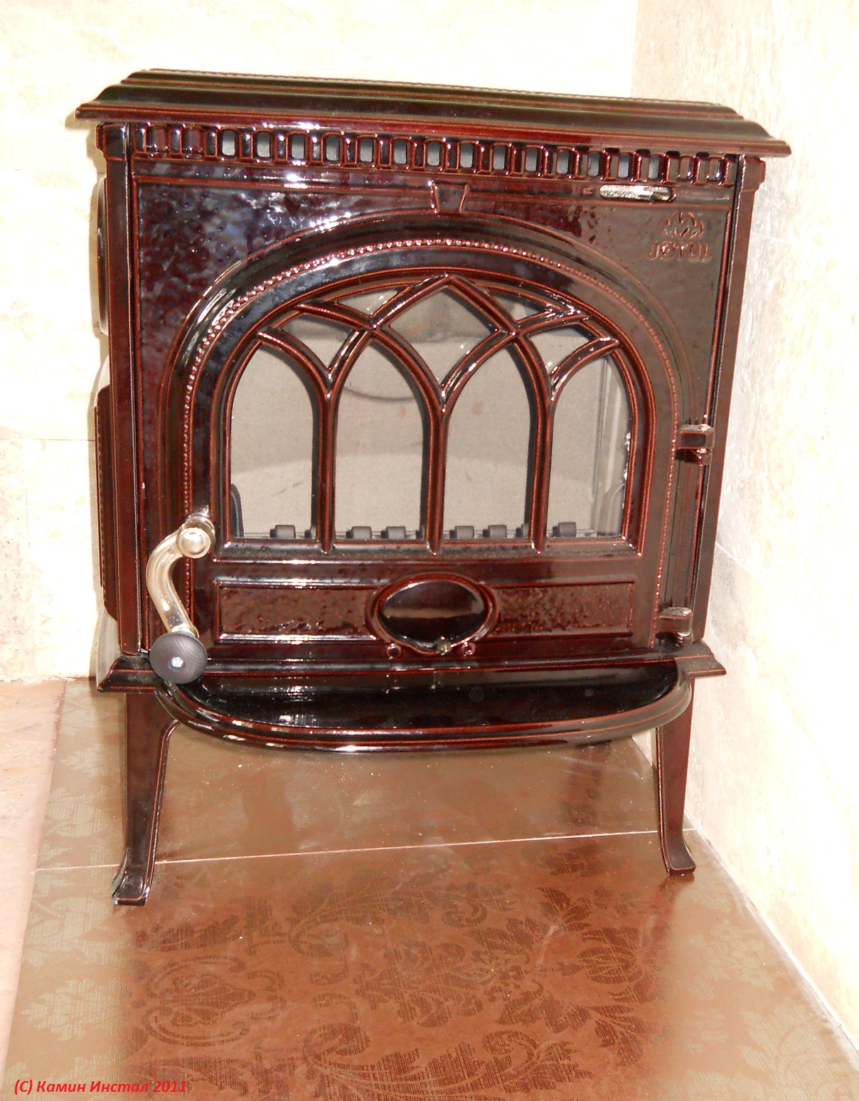

Dima_dimohod Опубліковано: 15 травня 2014 Поділитись Опубліковано: 15 травня 2014 Еще: думаю, что эта модель не требует дополнительной облицовки- она самодостаточна сама по себе по дизайну. Или у кого то был опыт как то еще ее "обыграть" в интерьере? Вот в интерьере Jotul F3 TD BRM Посилання на коментар Поділитися на інших сайтах More sharing options...
Risjov Опубліковано: 16 травня 2014 Поділитись Опубліковано: 16 травня 2014 А теперь, по существу ( для меня). Есть исходная задача: нужна-печь камин для совмещенной гостиной-кухни, общей площадью в 40 квадратов. Поскольку дом со сруба, остановилась на дровяном камине, а не альтернативе. Вот присмотрела себе вот такую модель -Jоtul F 3 TD BRM. Но не вижу в описании площадь нагрева. Сорок квадратов обогреть сможет? ( смотрю, что средняя мощность заявлена в 6 кВт- должно бы хватить. Или как правильно расчитать площадь обогрева?). Еще: думаю, что эта модель не требует дополнительной облицовки- она самодостаточна сама по себе по дизайну. Или у кого то был опыт как то еще ее "обыграть" в интерьере? Добавлено через 6 минут Да, вот цена недешовая. С другой стороны- скандинавы привыкли жить в условиях "немягких" зим, поэтому, думаю, им можно доверять в вопросах создания качественных систем отопления. Хотя... Если нам сейчас установят цену за газ по заоблачным ценам, то газовое или электроотопление частного дома влетит в нехилую копеечку. Так что дровяная йотуловская печь может себя вполне оправдать и окупить. К стати. Если кому интересно, у Йотула сейчас идёт какая то акция. Точно была скидка на эмалированные печки, на топку, 570, если не вру и еще на что то, 15% вроде. На все ли модели – не знаю и лень опять смотреть, так как мне сейчас не надо. Да, и это не спец предложение мне лично, я у них и еще в паре контор подписан на новости, и приходит всякое. Опс, написал сообщение, посмотрел, а сверху баннер той самой акции Посилання на коментар Поділитися на інших сайтах More sharing options...

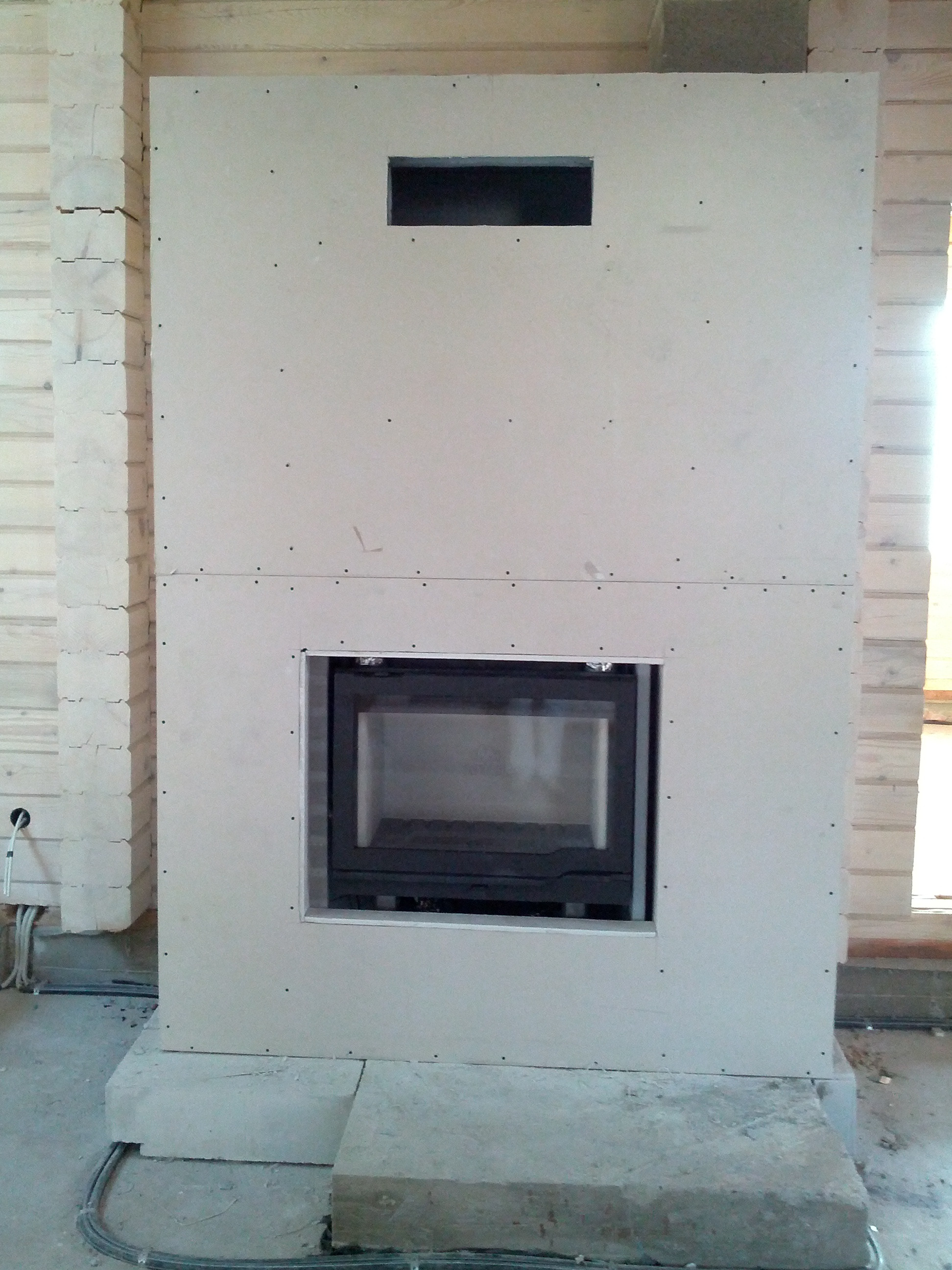

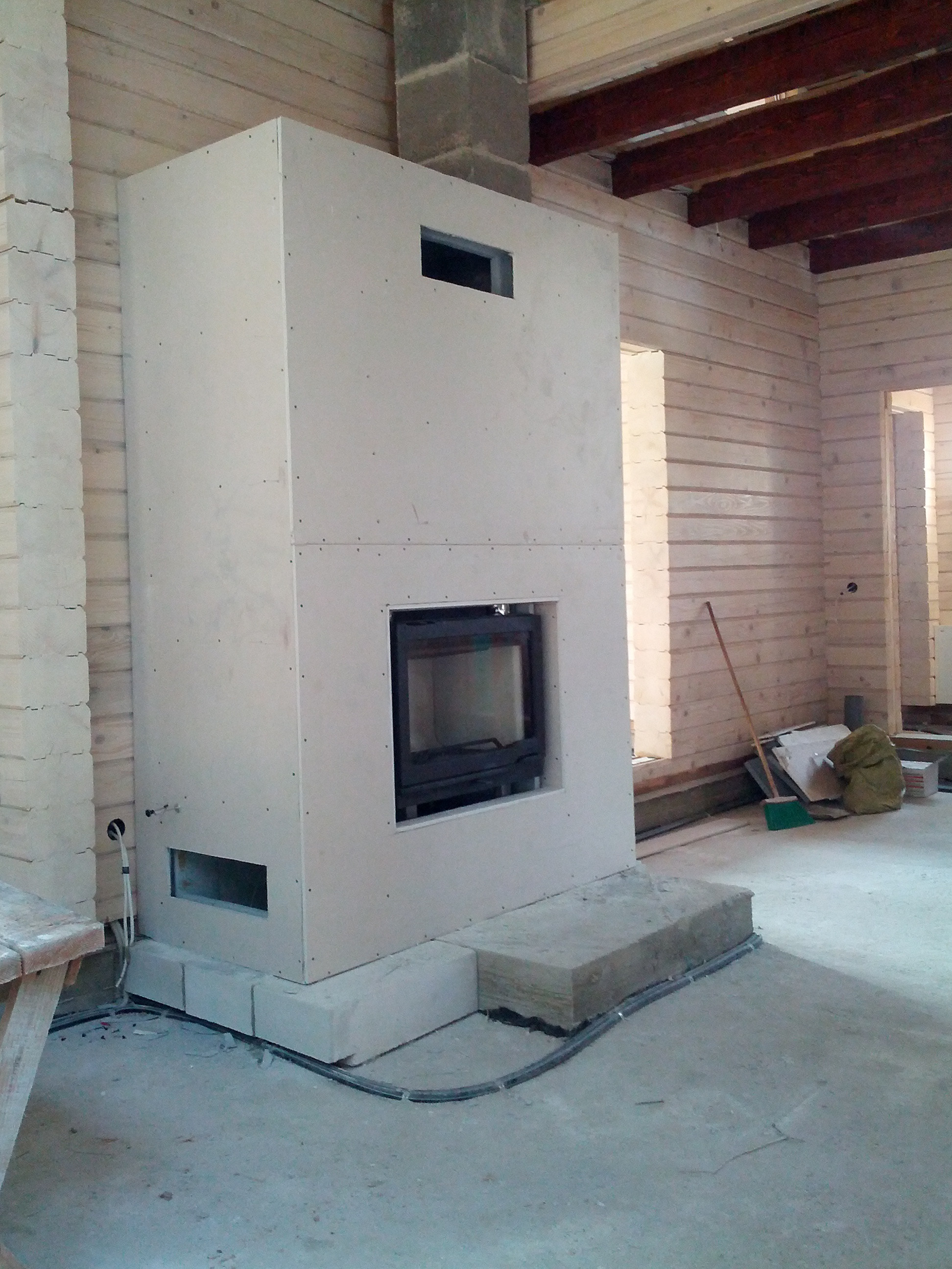

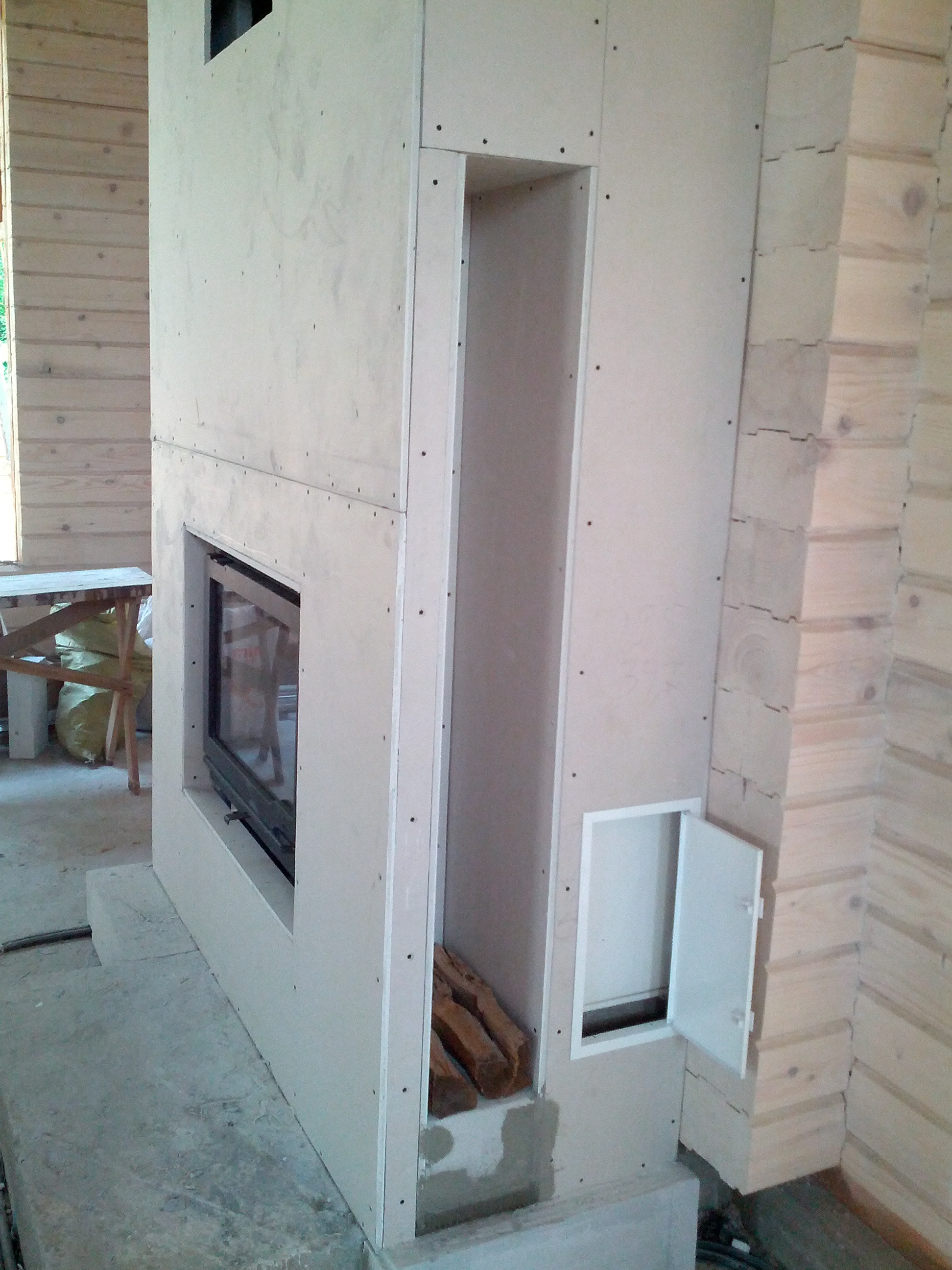

lastmacho Опубліковано: 1 червня 2014 Поділитись Опубліковано: 1 червня 2014 Вот и на мою Йотуловскую улицу пришел праздник ребята из Каминофф продали, нарисовали, доставили, установили и обшили 570-ю красотку. Жду не дождусь испытаний! Пока же - дрова подсыхают, а те, что приготовил в дровнике, чувствую - ну не хватит )) 6 Посилання на коментар Поділитися на інших сайтах More sharing options...
C.R.A.Z.Y Опубліковано: 15 червня 2014 Поділитись Опубліковано: 15 червня 2014 Вот и на мою Йотуловскую улицу пришел праздник ребята из Каминофф продали, нарисовали, доставили, установили и обшили 570-ю красотку. Жду не дождусь испытаний! Пока же - дрова подсыхают, а те, что приготовил в дровнике, чувствую - ну не хватит )) Красота! А фото процесу обшивки немає, з внутрішньої сторони? Посилання на коментар Поділитися на інших сайтах More sharing options...
LITMANENko Опубліковано: 16 червня 2014 Поділитись Опубліковано: 16 червня 2014 Что бы не создавать отдельной темы, задам здесь небольшой вопрос. Топка 570-ая, от нее под потолком первого этажа (в углу стена/потолок) должна пойти труба, по которой теплый воздух пойдет в комнату второго этажа. Труба идет под потолком и уходит в отверстие плиты перекрытия. Сейчас делаются подвесные гипсокартонные потолки и вопрос в размере короба под эту трубу. Какой диаметр этой трубы со всем утеплениями или что там на неё надето? Хватит ли короба 20х20 см? И эта труба она гибкая? Или при любых поворотах нужны уголки? Спасибо! Посилання на коментар Поділитися на інших сайтах More sharing options...
lastmacho Опубліковано: 16 червня 2014 Поділитись Опубліковано: 16 червня 2014 Красота! А фото процесу обшивки немає, з внутрішньої сторони? На жаль, ні Хлопці так споро працювали, що я встигнув побачити лише кілька етапів процесу: розмітку суперізолу, фіксування хомутом труби до стіни, початок зведення каркасу для гіпсокартону, вирізання отвору для виходу теплого повітря Посилання на коментар Поділитися на інших сайтах More sharing options...

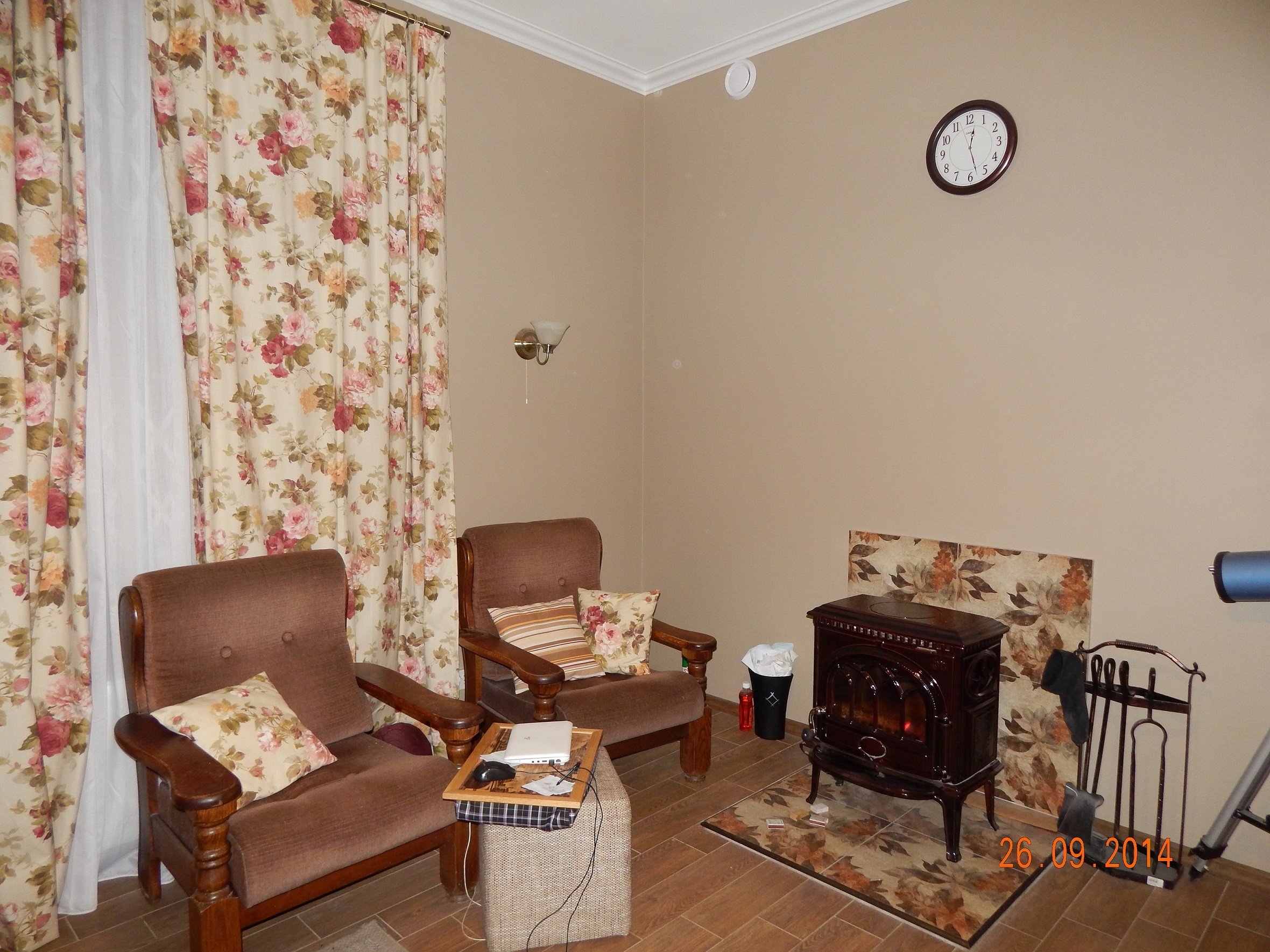

deputat Опубліковано: 26 серпня 2014 Поділитись Опубліковано: 26 серпня 2014 Здравствуйте форумчане! Надеюсь поможете с выбором. Стал перед выбором F3MF или F 3TD!? Прочитав краткую характеристику об F3MF от Мишы_К (ссылка устарела) "...заслонка подающая нижний воздух для горения угля, иначе он не будет гореть, так как практически у всех печей Jotul верхняя подача воздуха(система TD) и верхнее горение..." Какая система подачи воздуха лучше, нижняя или все таки верхняя как у F3TD?? влияет ли это на производительность и долговечность печки?? Посоветуйте пожалуйста, какая все таки печь будет более надежна и производительна, или они одинаковы в этих характеристиках?? Посилання на коментар Поділитися на інших сайтах More sharing options...
AndyAntonov Опубліковано: 26 серпня 2014 Поділитись Опубліковано: 26 серпня 2014 deputat, верхняя подача - модный тренд. Утверждается, что меньше сажеобразовние и выброс СО. Ну, и горит красиво. Сейчас даже кирпичные печи часто делают с верхней подачей (т.н. "вторичный воздух"). По эффективности - смотрите заявленный КПД в паспортах. 1 Посилання на коментар Поділитися на інших сайтах More sharing options...
Каминофф Опубліковано: 26 серпня 2014 Поділитись Опубліковано: 26 серпня 2014 Здравствуйте форумчане! Надеюсь поможете с выбором. Стал перед выбором F3MF или F 3TD!? Прочитав краткую характеристику об F3MF от Мишы_К (ссылка устарела) "...заслонка подающая нижний воздух для горения угля, иначе он не будет гореть, так как практически у всех печей Jotul верхняя подача воздуха(система TD) и верхнее горение..." Какая система подачи воздуха лучше, нижняя или все таки верхняя как у F3TD?? влияет ли это на производительность и долговечность печки?? Посоветуйте пожалуйста, какая все таки печь будет более надежна и производительна, или они одинаковы в этих характеристиках?? Конструктивно Jotul MF 3 и Jotul F 3 TD отличаются только наличием колосниковой решетки и зольника у MF3. Корпус у них один и верхняя подача воздуха на горение у обоих присутствует. 3 Посилання на коментар Поділитися на інших сайтах More sharing options...

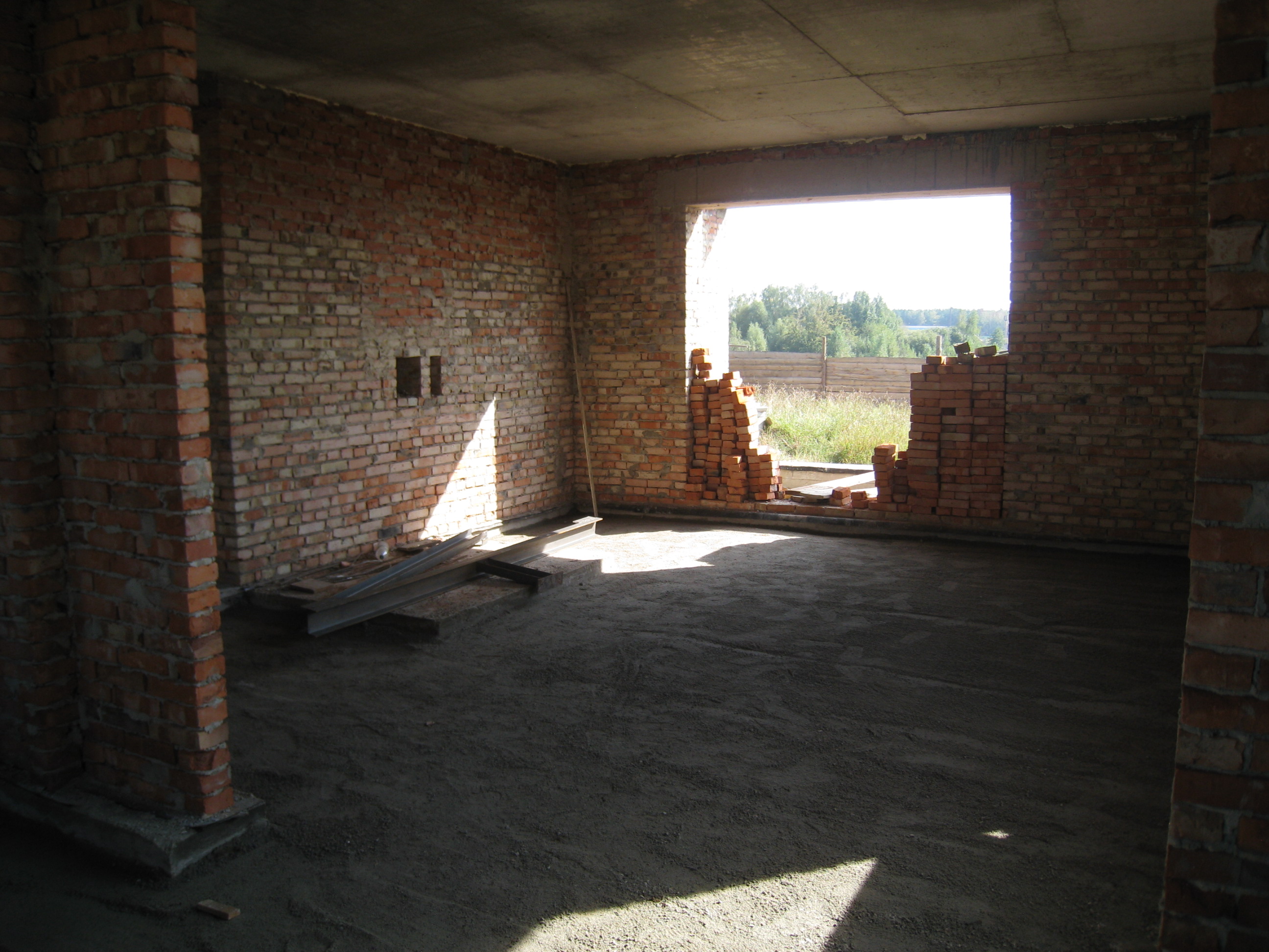

shvedmax Опубліковано: 13 вересня 2014 Поділитись Опубліковано: 13 вересня 2014 Добрый день.Сейчас на этапе дымоходов.Камин планирую брать JOTUL I 18 Harmony.Вопрос:Какую гильзу применить утеплённую или нет? Как оформить приток воздуха извне и на каком этапе звать спецов для разводки труб по комнатам? сделал два канала возле камина 270*270 и 140*140 один этаж с хол.чердаком.Сколько на сегодня это может стоить?Камин,разводка,дымоход=гарантия,спс Посилання на коментар Поділитися на інших сайтах More sharing options...
shvedmax Опубліковано: 13 вересня 2014 Поділитись Опубліковано: 13 вересня 2014 Фото стены от чистого пола 1метр Посилання на коментар Поділитися на інших сайтах More sharing options...
usanin_n Опубліковано: 13 вересня 2014 Поділитись Опубліковано: 13 вересня 2014 Сейчас на этапе дымоходов.Камин планирую брать JOTUL I 18 Harmony. Вопрос: Какую гильзу применить утеплённую или нет? Если у вас кирпичный дымоход до оголовка идет, то просто гильзуется "голой" трубой, одностенной. Предусмотрите конденсатосборник и слив конденсата, желательно централизованный с канализацией. Избежите в дальнейшем ненужных проблем Как оформить приток воздуха извне? Все просто... Труба ф100 подводится от наружного контура дома к топке. По ходу дела ее желательно утеплить на каком этапе звать спецов для разводки труб по комнатам? Можно и сейчас, дабы пробить все отверстия и развести патрубки, закрепить их до монтажа гипса на потолке. отделке стоить сделать позже, дабы потом строители не "загадили" каминную облицовку Сколько на сегодня это может стоить?Камин,разводка,дымоход=гарантия,спс По разному... От слов "..мои работяги мне это сделают за бутылку.." и ДО выражения "...Нет цены у печки. Есть цена у печника...." Вас стоит связаться с конкретным(и) мастером(ами) и изложить все свои ожидания и пожелания и уже увидите стоимость работ. 1 Посилання на коментар Поділитися на інших сайтах More sharing options...

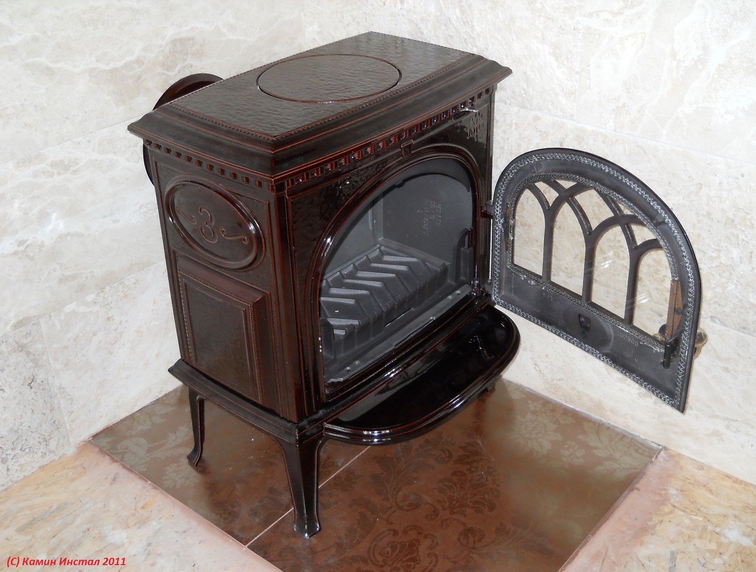

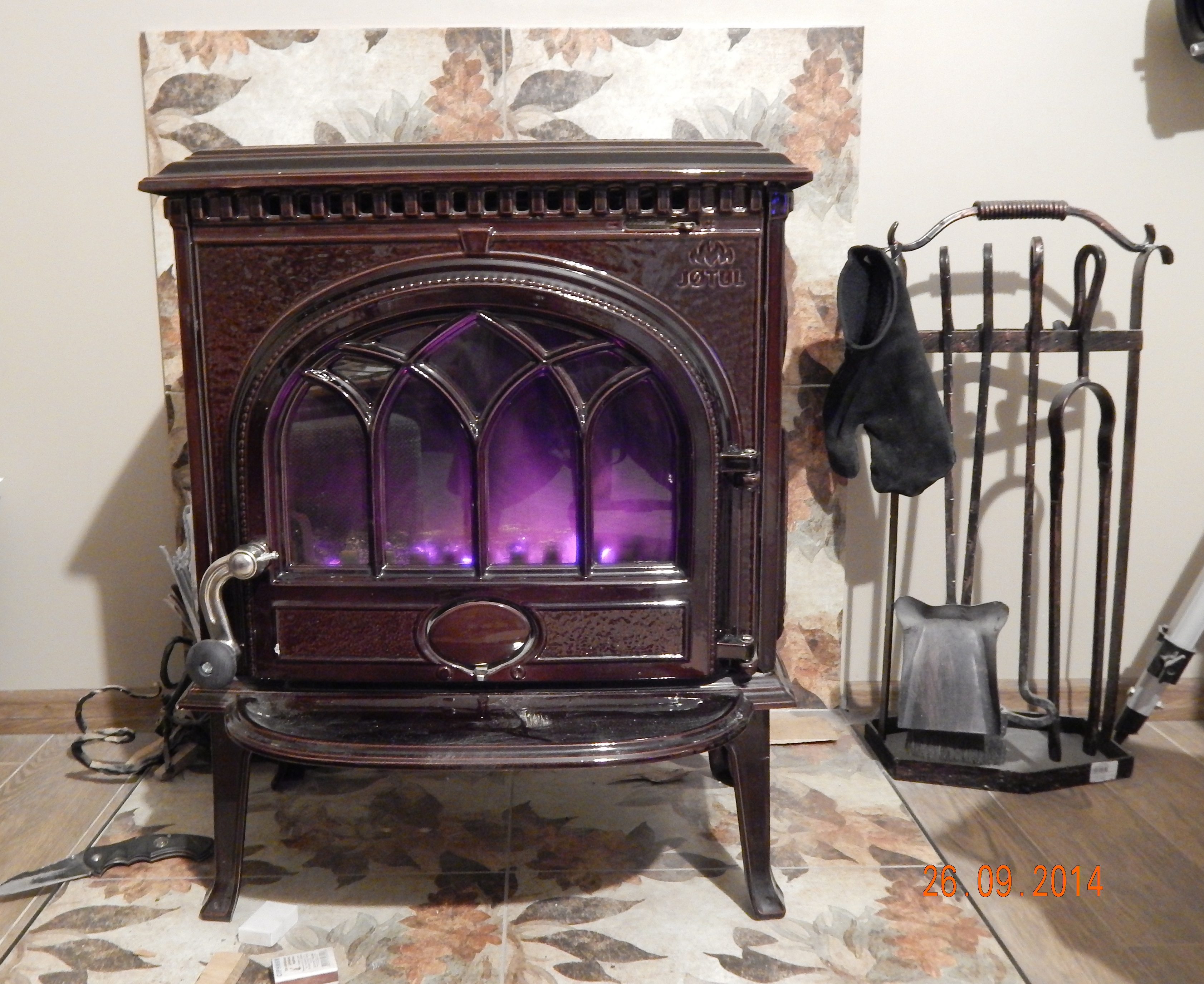

Маниша Опубліковано: 13 жовтня 2014 Поділитись Опубліковано: 13 жовтня 2014 У меня печка JOTUL F3 TD BRM коричнево-бордовая в эмали, смотрится - супер, растапливается легко, закладка из трех-четырех поленьев в режиме легкого горения или тления - на несколько часов хватает, вечером посидеть у теплой печки и в доме поддерживать тепло постоянная температура 22-23 градуса, отопление не включали еще. Есть нижняя заслонка и верхняя, когда дрова разгораются, то нижнюю полностью закрываем, а верхней регулируем величину пламени. Если почти совсем закрыть верхнюю - режим тления. Приобретала у Сканфорум. Выглядит так: 3 Посилання на коментар Поділитися на інших сайтах More sharing options...
