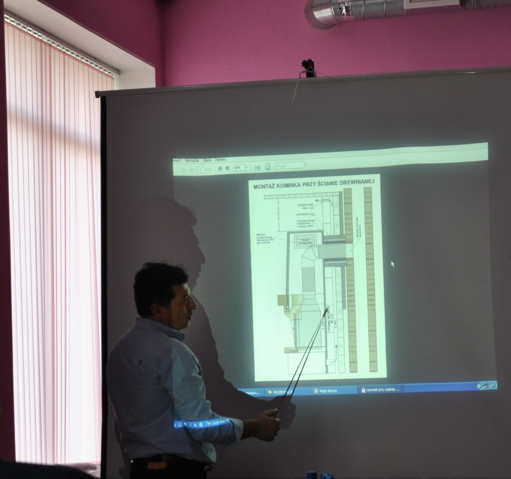

Юлия_дизайнер Опубліковано: 22 лютого 2012 Поділитись Опубліковано: 22 лютого 2012 Misha_k, посоветуйте, пожалуйста, дымоход к Jotul f3td. Дом каркасный, печка стоит у наружной стены, выход у печки сзади, дымоход - наружный. Есть ли нюансы монтажа в этом случае? Чем отделать стенку за печкой, чтобы и безопасно и красиво? Можно ли сделать стенку за печкой, например, из кирпича, чтобы она была дополнительным теплоаккумулятором? Что думаете о небольшом подиуме для печки (12-20 см), так она, как мне кажется, будет смотреться интересней? Пол - плитка. Спасибо. Посилання на коментар Поділитися на інших сайтах More sharing options...
Misha_k Опубліковано: 22 лютого 2012 Автор Поділитись Опубліковано: 22 лютого 2012 Вот схема такой изоляции деревянной стены с приставным дымоходом. Теплоаккумулятор за печью лучше не делать, полностью не нагреется, а в определенных местах тепло на заднюю стенку деревянную излучать будет. Нужно изолировать, как по нормам. Отделка уже дальше любая, камень, плитка и т.д. По подиуму Вам виднее, все зависит от полета мысли. Хотя я бы может такой сильно высокий подиум и не делал. Она(печка) хорошо смотрится и на полу просто, без подиума. 1 Посилання на коментар Поділитися на інших сайтах More sharing options...

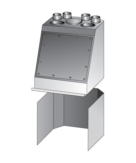

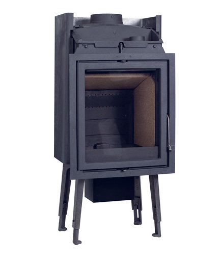

ХХХХ Опубліковано: 28 лютого 2012 Поділитись Опубліковано: 28 лютого 2012 ну видимо и я присоединюсь к клубу... заказал у Gonchikа Jøtul I 350 FL. Цена - очень приятная. Жду... :D Живьём смотрел в салоне на Саксаганского - понравилась. Вещь! Но цена там - оё-ёй! планирую сделать разводку тёплого воздуха по помещениям. потому заказал дополнительно дистрибьютор для разводки и комплект для забора воздуха снаружи Посилання на коментар Поділитися на інших сайтах More sharing options...
Mitka Опубліковано: 28 лютого 2012 Поділитись Опубліковано: 28 лютого 2012 Живьём смотрел в салоне на Саксаганского - понравилась. Вещь! Но цена там - оё-ёй! Да уж, там подход совсем неадекватный. Посилання на коментар Поділитися на інших сайтах More sharing options...
YUKS Опубліковано: 28 лютого 2012 Поділитись Опубліковано: 28 лютого 2012 ну видимо и я присоединюсь к клубу... заказал у Gonchikа Jøtul I 350 FL. [ATTACH]168081[/ATTACH] [ATTACH]168082[/ATTACH] ................планирую сделать разводку тёплого воздуха по помещениям. потому заказал дополнительно дистрибьютор для разводки [ATTACH]168078[/ATTACH] и комплект для забора воздуха снаружи [ATTACH]168079[/ATTACH] Как вы планируете делать разводку теплого воздуха по комнатам ? Принудительную с вентилятором ? Если на конвекторе показано несколько выходов для воздуха, то где должен стоять вентилятор, под топкой ? Посилання на коментар Поділитися на інших сайтах More sharing options...
ХХХХ Опубліковано: 28 лютого 2012 Поділитись Опубліковано: 28 лютого 2012 разводку однозначно непринудительную и думаю придётся поиграться с сечениями воздуховодов. Посилання на коментар Поділитися на інших сайтах More sharing options...
YUKS Опубліковано: 29 лютого 2012 Поділитись Опубліковано: 29 лютого 2012 Хочу спросить у Misha_k как правильно организовать принудительную разводку теплого воздуха от камина. Мне нужно подать воздух на растояние 10м из них 5 м по горизонтали. Почему турбину рекомендуют ставить не далее 4 м от камина ? Можно ли обойтись простым вентилятором на конце трубы в моем случае, работающим на всасывание. Прилагаю фото с вашего сайта, на котором не совсем понятно, как пойдет воздух по таким длинным горизонтальным трубам ?разводка воздуха.doc Посилання на коментар Поділитися на інших сайтах More sharing options...
Misha_k Опубліковано: 5 березня 2012 Автор Поділитись Опубліковано: 5 березня 2012 Хочу спросить у Misha_k как правильно организовать принудительную разводку теплого воздуха от камина. Мне нужно подать воздух на растояние 10м из них 5 м по горизонтали. Почему турбину рекомендуют ставить не далее 4 м от камина ? Можно ли обойтись простым вентилятором на конце трубы в моем случае, работающим на всасывание. Прилагаю фото с вашего сайта, на котором не совсем понятно, как пойдет воздух по таким длинным горизонтальным трубам ? Правильно как на схеме. Есть два варианта или через турбину всю разводку делаете принудительно или без гравитационно, но там смотреть нужно длинну каналов и количество углов. С моторчиком в один воздуховод не выдумывайте. Сами подумайте что тогда пойдет в остальные. Делайте как это положено. Добавлено через 18 минут був у салоні Йотул майже на всіх бірках все пише по полські мене це здивувало як норвезька топка а пише все по польські і комплетуючі польські почав розпитувати у людей а виявляється що топки збираються у Польщі і якість вже їх кажуть далеко не та що були вони Норвезькі.Міша розкажіть будьласка про скло бо кажуть що Йотула вона буває 3,4 і 5мм в Україні вони 3мм а отже вони дишевші а в експлуптації????? Польский есть только на теплообменниках и навесном оборудовании для воздушных разводок. Эти аксессуары изготавливает польское отделение которое принадлежит Йотул. Все печи и топки изготавливаются в 100% в Норвегии, где находится и сама литейка Йотул. почав розпитувати у людей а виявляється що топки збираються у Польщі і якість вже їх кажуть далеко не та що були вони Норвезькі. А кто эти люди, конкуренты:D Смотрю больше мозгов опорочить продукт что у ваших, что у наших не хватает. Я как то с товарищем был у нас на стройрынке, зашли в палатку с как принято в таких местах хламом заваленным инвиктами и кратками. Помучал девушку провакационными вопросами, как обычно услышал лапшу на уши.. Потом спрашиваю, а вот говорят есть норвежские топки Йотул. Говорит, Йотул хорошие топки. А дальше... Только те, что норвежские:D Говорю в смысле? Отвечает, те что у нас продаются - делаются в Польше и вообще с оригиналом рядом не стояли:D Пришлось предложить ей приехать в салон к нам, найти десять отличий)) и заодно посмотреть на таможенные документы с указанием страны производителя. Смутилась сразу. Но уверен, что по ушам подобного рода "информацией" ездят каждому второму. В отличии от подавляющего большинства производителей, производство Йотула расписано как на ладони, что и где производится. Вот когда на самом деле есть вопросы, то как правило не докопаешься вообще где, что и как. Каминных марок имеющих собственное производство в одном месте всех комплектующих и сборку, думаю процентов 20, а то и меньше от их общего количества. Йотул в этом плане просто можно считать безукоризненный. jotul.spb.ru/jotul-norway.htm jotul.spb.ru/jotul-DISA-270-A.htm www.kominek.org.pl/wizyty-kominka/artykul/zobacz/fabryka-jotul.html 2 Посилання на коментар Поділитися на інших сайтах More sharing options...
