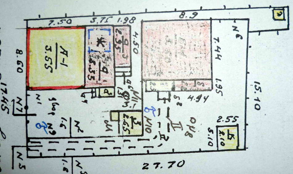

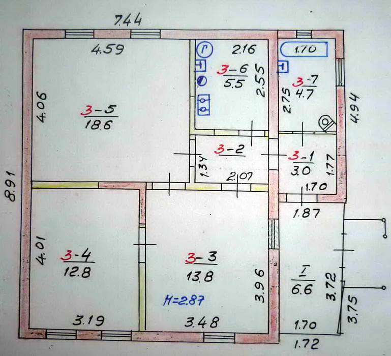

psymalex Опубліковано: 23 серпня 2011 Автор Поділитись Опубліковано: 23 серпня 2011 Скиньте проект или рисунок расположения стен и простенков! на одном рисунке изображен план дома с простенками на втором участок, литера Б - это мой дом. Т.е. фактически дом окружен со всех сторон соседями и подъезда к дому нет (2-х метровый проход длинною 17 м.) Посилання на коментар Поділитися на інших сайтах More sharing options...
Winder Опубліковано: 23 серпня 2011 Поділитись Опубліковано: 23 серпня 2011 на одном рисунке изображен план дома с простенками на втором участок, литера Б - это мой дом. Т.е. фактически дом окружен со всех сторон соседями и подъезда к дому нет (2-х метровый проход длинною 17 м.) У Вас всего лишь 7м пролёт, который перекрывается сравнительно просто и недорого, а напугали то... Посилання на коментар Поділитися на інших сайтах More sharing options...
psymalex Опубліковано: 24 серпня 2011 Автор Поділитись Опубліковано: 24 серпня 2011 У Вас всего лишь 7м пролёт, который перекрывается сравнительно просто и недорого, а напугали то... На рисунке видимо даны размеры деревянного дома, поскольку я гоню коробку вокруг этого дома по новому фундаменту залитому вплотную к старым стенам, то реальные размеры дома - другие (вышел перемерял рулеткой только что): ИТОГО: 9,80 Х 9,50 метров. Так что почти 10Х10 Пугать вас? Сам испуган! ))) Посилання на коментар Поділитися на інших сайтах More sharing options...
