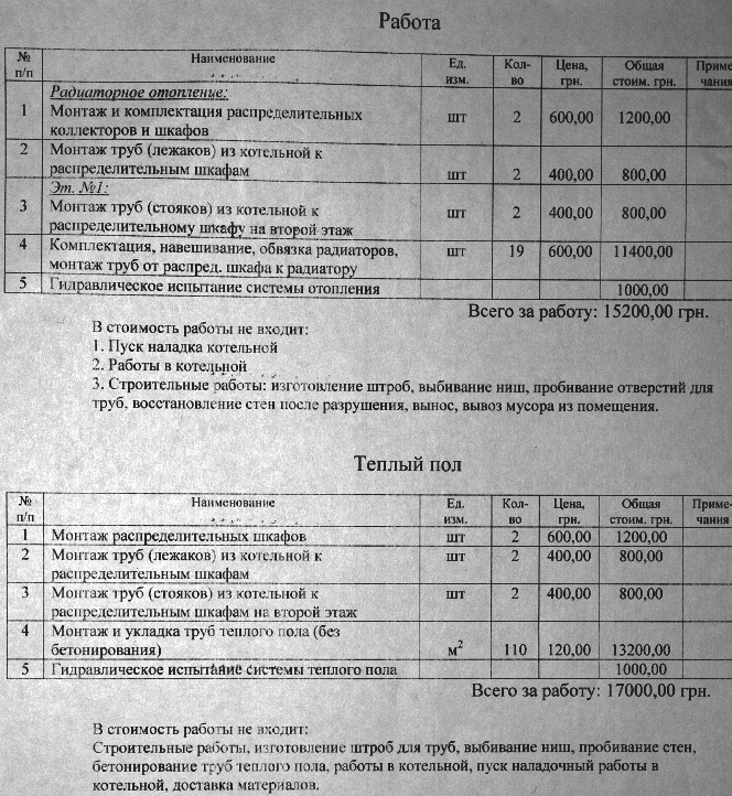

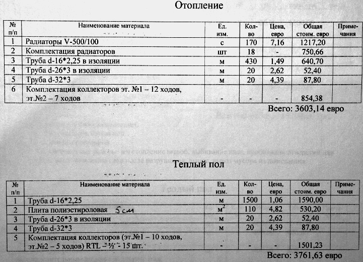

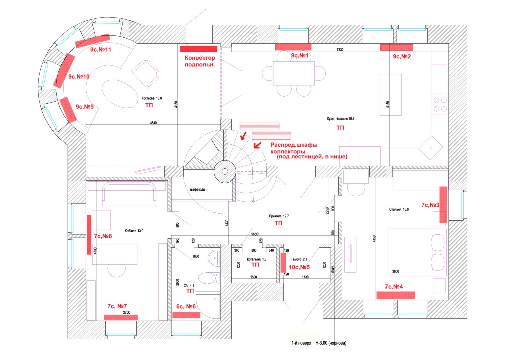

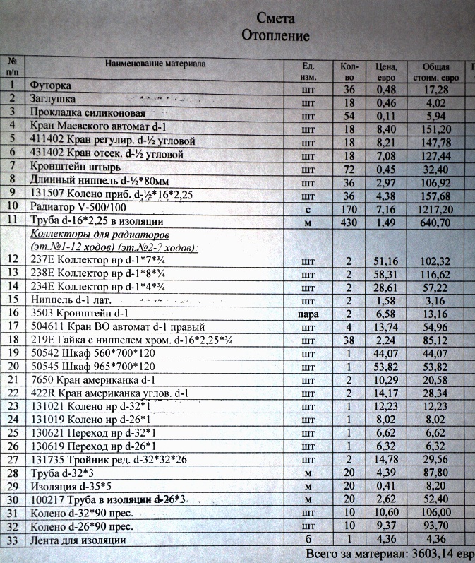

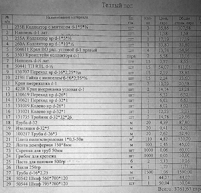

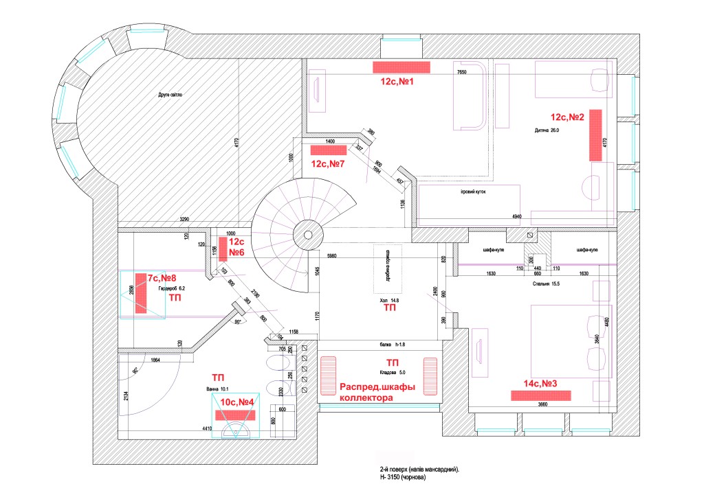

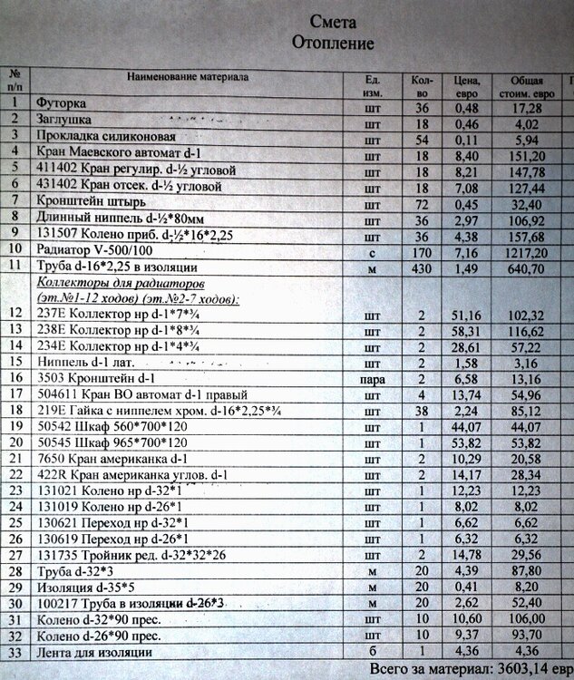

lugres Опубліковано: 19 жовтня 2010 Поділитись Опубліковано: 19 жовтня 2010 Доброго времени суток, форумчане Планируется к монтажу система отопления. В качестве котла выступает будет выступать тепловой насос, который дает температуру теплоносителя в систему – 50 градусов. Задача - используя по максимуму теплый пол, получить тепло в доме. Качественно, но не безумно дорого. Подрядчик предложил такое решение: • Труба для ТП и подключения радиаторов - металопластик Valsir Pexal 16х2,25. • Радиаторы – литой алюминий Fondital NovaFlorida Extra Therm S3 500/100. Каждая секция дает 117 Вт при 50 градусах теплоносителя. • Остальные детали – во вложении (прошу прощения за качество – дали распечатки на матричном принтере). «Пошерстил» форум – вроде как комплектующие хорошего качества. В качестве поставщика предлагается контора Леон Сервис www.leon.ua. Что меня сильно настораживает: 1. Подрядчик считает мощность радиаторов упрощенно, просто берет площадь помещений и умножает на 100 Ватт. На мой вопрос – а как же ТП, который тоже греет, соответственно нужно учесть в расчетах, он ответил – должен быть запас, ТП перекроется мебелью, короче без радиаторов ни как. 2. На вопрос о скидке от поставщика, получил невнятный ответ – наверное, получится, но процент надо обсуждать, мол надо делить скидку с подрядчикам. Очевидно желание подрядчика заработать. 3. В цену на работы многое не вошло, а выглядит уже не дешево. Покритикуйте плиз. С точки зрения цены, комплектации, и т.д. Спасибо! Посилання на коментар Поділитися на інших сайтах More sharing options...
murava Опубліковано: 19 жовтня 2010 Поділитись Опубліковано: 19 жовтня 2010 ..... Покритикуйте плиз. С точки зрения цены, комплектации, и т.д. Спасибо! Назовите параметры площади дома, суммарно цену комплектации без котельной и цену работ. А то лень плюсовать цифры с картинок - слишком много вопросов. Посилання на коментар Поділитися на інших сайтах More sharing options...

Сергей 31 Опубліковано: 19 жовтня 2010 Поділитись Опубліковано: 19 жовтня 2010 Задача - используя по максимуму теплый пол, получить тепло в доме. Качественно, но не безумно дорого. От че-то этого я не заметил. При Т.Н. очень полезно отказаться от радиаторов вообще. Делайте только теплый пол, если в каких то помещениях его маловато, то добавляйте теплые стены. Посилання на коментар Поділитися на інших сайтах More sharing options...
Rambler1234 Опубліковано: 19 жовтня 2010 Поділитись Опубліковано: 19 жовтня 2010 Да уж - двойная цена, по сравнению с тем что мне закатали по ТП вместе с водопроводом, котлом, бетонированием и всей арматурой. Посилання на коментар Поділитися на інших сайтах More sharing options...
Сергей_84 Опубліковано: 19 жовтня 2010 Поділитись Опубліковано: 19 жовтня 2010 • Труба для ТП и подключения радиаторов - металопластик Valsir Pexal 16х2,25. нормальный вариант • Радиаторы – литой алюминий Fondital NovaFlorida Extra Therm S3 500/100. Каждая секция дает 117 Вт при 50 градусах теплоносителя. Наглая ложь...при 50 градусах на подаче и 30 на обратке такая секция выдает в районе 40 Вт энергии...ОБРАТИТЕ НА ЭТО ОСОБОЕ ВНИМАНИЕ....Если подрядчик все же будет считать 117 Вт...не имейте с ним ничего общего ВОБЩЕ!!!!!!! потому как в этом случае у него нет н малейших понятий в теплотехнике «Пошерстил» форум – вроде как комплектующие хорошего качества. В качестве поставщика предлагается контора Леон Сервис www.leon.ua. да, эта контора говна не продает...почти))) Что меня сильно настораживает: 1. Подрядчик считает мощность радиаторов упрощенно, просто берет площадь помещений и умножает на 100 Ватт. На мой вопрос – а как же ТП, который тоже греет, соответственно нужно учесть в расчетах, он ответил – должен быть запас, ТП перекроется мебелью, короче без радиаторов ни как.[ Не зря настораживает...закажите у него платно услугу расчета теплопотерь дома, а потом разговаривайте...без этого расчета я бы и близко никого не подпустил к подобной вашей системе... 2. На вопрос о скидке от поставщика, получил невнятный ответ – наверное, получится, но процент надо обсуждать, мол надо делить скидку с подрядчикам. Очевидно желание подрядчика заработать. а как вы думали?...вы получаете скидку, а за это подрядчик берет себе процент ...и всем хорошо ... 3. В цену на работы многое не вошло, а выглядит уже не дешево. ни в одной смете не будут включены все затраты, потому что многие из них абсолютно не касаются подрядчика Покритикуйте плиз. С точки зрения цены, комплектации, и т.д. ну а теперь критика : 1. Цена на алюминиевые радиаторы симпатичная... 2. Пункт "комплектация радиаторов" мне не понятна...да еще и на 750 евро 3. Материалы качественные...здесь думаю проблем не будет....правда можно аналогичное найти и подешевле...но сейчас не в этом вопрос... 4. Вцелом оценить сумму сложно... 5. Стоимость работы по монтажу системы раскритиковать сложно, потому как каждый сам оценивает свою работу ...хотя как на меня велковаты тарифы....не зная ничего о подрядчике и не имея рекомендаций на него я бы такие деньги не платил 1 Посилання на коментар Поділитися на інших сайтах More sharing options...
lugres Опубліковано: 20 жовтня 2010 Автор Поділитись Опубліковано: 20 жовтня 2010 Назовите параметры площади дома, суммарно цену комплектации без котельной и цену работ. А то лень плюсовать цифры с картинок - слишком много вопросов. 190 м2, работы 32200 грн, материалы 7364 евро Посилання на коментар Поділитися на інших сайтах More sharing options...
lugres Опубліковано: 20 жовтня 2010 Автор Поділитись Опубліковано: 20 жовтня 2010 От че-то этого я не заметил. При Т.Н. очень полезно отказаться от радиаторов вообще. Делайте только теплый пол, если в каких то помещениях его маловато, то добавляйте теплые стены. А почему полезно отказаться от радиаторов? Как по мне, радиатор легче обслужить в случае чего (протечки, и т.п.). Плюс он быстрее греет воздух в помещении, от которого затем греются и стены. Посилання на коментар Поділитися на інших сайтах More sharing options...
lugres Опубліковано: 20 жовтня 2010 Автор Поділитись Опубліковано: 20 жовтня 2010 Наглая ложь...при 50 градусах на подаче и 30 на обратке такая секция выдает в районе 40 Вт энергии...ОБРАТИТЕ НА ЭТО ОСОБОЕ ВНИМАНИЕ....Если подрядчик все же будет считать 117 Вт...не имейте с ним ничего общего ВОБЩЕ!!!!!!! потому как в этом случае у него нет н малейших понятий в теплотехнике Цифра 117 Вт взята из паспорта по радиатору. У меня он есть. Странно, неужели производитель "вешает лапшу"? Насчет расчета теплопотерь по помещениям - он у меня уже есть(выполняли поставщики насоса), но мой подрядчик не захотел его использовать - сказал что потери занижены, и лучше брать 100Вт на м2. Я так понял что он не любит нагружать себя расчетами Посилання на коментар Поділитися на інших сайтах More sharing options...
Korni Опубліковано: 20 жовтня 2010 Поділитись Опубліковано: 20 жовтня 2010 ....Как по мне, радиатор легче обслужить в случае чего (протечки, и т.п.). Плюс он быстрее греет воздух в помещении, от которого затем греются и стены. С тепловым насосом грех использовать радиаторы ....Я так понял что он не любит нагружать себя расчетами Дело не только в этом.... Расчёты в теплотехнике - почти всегда весьма приближённые.... ИМХО, конечно... Посилання на коментар Поділитися на інших сайтах More sharing options...

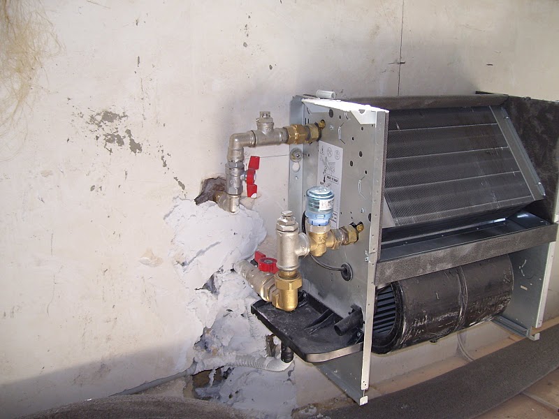

murava Опубліковано: 20 жовтня 2010 Поділитись Опубліковано: 20 жовтня 2010 С тепловым насосом грех использовать радиаторы .... Оно-то конечно да, но теплых стен конструктивно иногда не поставишь. Можно попробовать фенкойлы, тем более расчетный носитель +50 Посилання на коментар Поділитися на інших сайтах More sharing options...
Korni Опубліковано: 20 жовтня 2010 Поділитись Опубліковано: 20 жовтня 2010 .....Можно попробовать фенкойлы.... Дороговатенько..... Посилання на коментар Поділитися на інших сайтах More sharing options...
murava Опубліковано: 20 жовтня 2010 Поділитись Опубліковано: 20 жовтня 2010 190 м2, работы 32200 грн, материалы 7364 евро В материалы - верю, но можно поставить чуть "повыше классом" почти за те же деньги. В работы - почти верю, но это спорно. Котельная наверняка будет весьма забавным элементом, по стомости близкая к 7 КЕ. Вопрос: какой насос планируется, кем производится и где покупается? Посилання на коментар Поділитися на інших сайтах More sharing options...
murava Опубліковано: 20 жовтня 2010 Поділитись Опубліковано: 20 жовтня 2010 Дороговатенько..... Да ладно, радиаторов натыкать - не шибко дешевле.... Единственный плюс - радиатор, зараза, не шумит и не жужжит... Посилання на коментар Поділитися на інших сайтах More sharing options...

Сергей_84 Опубліковано: 20 жовтня 2010 Поділитись Опубліковано: 20 жовтня 2010 Цифра 117 Вт взята из паспорта по радиатору. У меня он есть. Странно, неужели производитель "вешает лапшу"? нет производитель лапшу не вешает..это вы не правильно интерпретируете его параметры... 50-это не температура подачи, а дельта...в параметрах производителях предуссматривается дельта 50, а это значит что подача 80, обратка 60... а вот для вашей системы дельта 20-25...поэтому и мощность такая маленькая как я написал, потому как 80 градусов у вас икогда на подаче не будет Насчет расчета теплопотерь по помещениям - он у меня уже есть(выполняли поставщики насоса), но мой подрядчик не захотел его использовать - сказал что потери занижены, и лучше брать 100Вт на м2. Я так понял что он не любит нагружать себя расчетами у каждого свои подходы к расчетам теплопотерь...по крайней мере он поступаетнеразумно, хотя и ничего ужасного вашей системе не делает...при его расчетах думаю холодно у вас не будет...будет просто дорого в монтаже и материалах Посилання на коментар Поділитися на інших сайтах More sharing options...

Пролин Опубліковано: 20 жовтня 2010 Поділитись Опубліковано: 20 жовтня 2010 Планируется к монтажу система отопления. В качестве котла выступает будет выступать тепловой насос, который дает температуру теплоносителя в систему – 50 градусов. Задача - используя по максимуму теплый пол, получить тепло в доме. Качественно, но не безумно дорого. Если теплопотери не превышают 100 Вт/м2, то Вы можете реализовать распределительную систему отопления только через теплый пол с теплоносителем 50С. С шагом 0,2 на 16 трубе теплоотдача находится в районе 100 Вт/м2. Кстати, в приведенной смете на 110м2 теплого пола просят 1,5км трубы. Думаю, что с избытком будет достаточно и половины. 1 Посилання на коментар Поділитися на інших сайтах More sharing options...
lugres Опубліковано: 20 жовтня 2010 Автор Поділитись Опубліковано: 20 жовтня 2010 Вопрос: какой насос планируется, кем производится и где покупается? Местный производитель, боюсь название конторы озвучить чтобы не сочли за рекламу. Тем более что пока насоса нет, поэтому и рекомендовать их не хочу - есть с ними нюансы. Фанкойлы не подходят концептуально - не нравится мне жужжание Посилання на коментар Поділитися на інших сайтах More sharing options...

lugres Опубліковано: 20 жовтня 2010 Автор Поділитись Опубліковано: 20 жовтня 2010 нет производитель лапшу не вешает..это вы не правильно интерпретируете его параметры... 50-это не температура подачи, а дельта...в параметрах производителях предуссматривается дельта 50, а это значит что подача 80, обратка 60... а вот для вашей системы дельта 20-25...поэтому и мощность такая маленькая как я написал, потому как 80 градусов у вас икогда на подаче не будет В инструкции к радиатору указаны Теплоотдача 50К - 117,5 Вт, Теплоотдача 70К - 181,96 Вт. Вопрос - какая подача и обратка для второго варианта? И можно ли рассчитать мощность для подачи 50 градусов? Посилання на коментар Поділитися на інших сайтах More sharing options...
