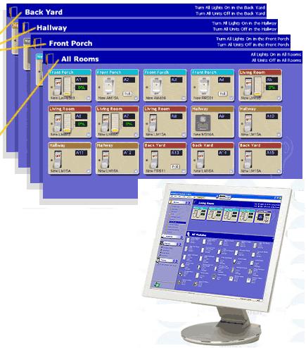

1фото программа на ПС

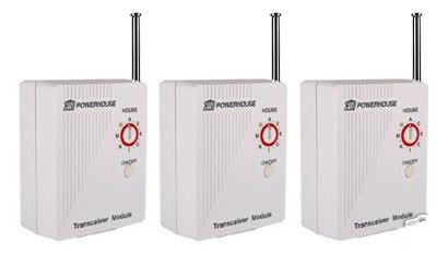

3фото блок на свет и электроприборы
4фото блок и пульт
