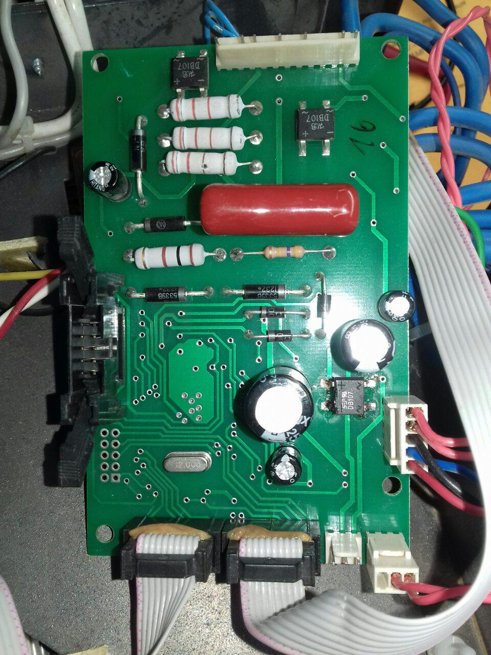

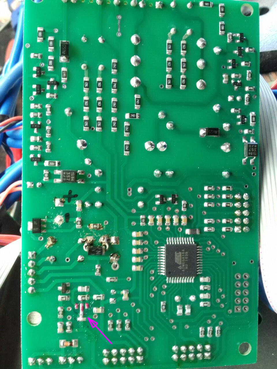

supervolt Опубліковано: 16 лютого 2017 Поділитись Опубліковано: 16 лютого 2017 Ремонт украинских стабилизаторов напряжения - теория и практика Поскольку стабилизаторы местного производства кардинально отличаются от изделий из Китая, решил сделать отдельную ветку а не мешать уже в существующих. Как правило это ступенчатые релейные , симисторные и тиристорные стабилизаторы. Информации по ним очень мало, еще меньше чем по китайцам. К сожалению , куча инфы была безвозвратно утеряна в следствии мошеннического захвата домена supervolt.com.ua бывшим партнером - Сашей. Так что если будет какая-то активность на этом домене, новые контакты - это контакты вора, будьте бдительны. Если же удастся домен вернуть(вероятность не очень велика) - об этом будет сообщено. Все наработки ,схемы,решения будут выкладываться здесь и дублироваться на новом домене - supervolt.dp.ua, который пока сырой и только начал наполняться Меня зовут Денис и мой телефон +38-067-6302063 www.supervolt.dp.ua Итак,сопли в сторону перехожу к делу Есть стабилизатор Герц 16-1/63 (фото прилагаю платы управления) Сгорел элемент - по виду регулируемый стабилитрон TL432 SOT89 ??? - место пайки розовые точки Нужно идентифицировать этот элемент, на корпусе в два ряда цифры 43 23 Благодарочка и +++ в карму за помощь И да,чуть не забыл - при включении индицирует ошибку: блабла 12 - в общем означает что нет связи платы управления с платой индикации Посилання на коментар Поділитися на інших сайтах More sharing options...
dneprstab Опубліковано: 16 лютого 2017 Поділитись Опубліковано: 16 лютого 2017 Нужно идентифицировать этот элемент, на корпусе в два ряда цифры 43 23 Скорее всего стабилитрон TL432 2 Посилання на коментар Поділитися на інших сайтах More sharing options...
