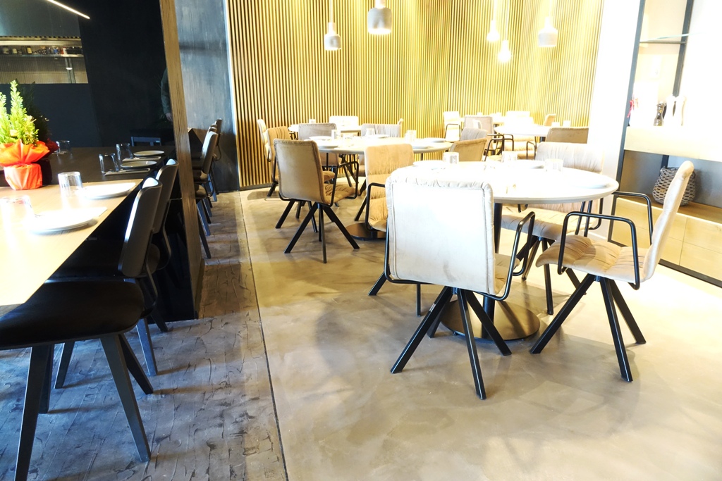

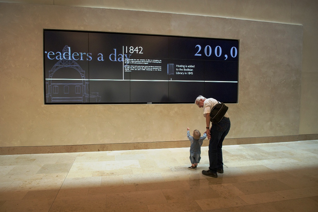

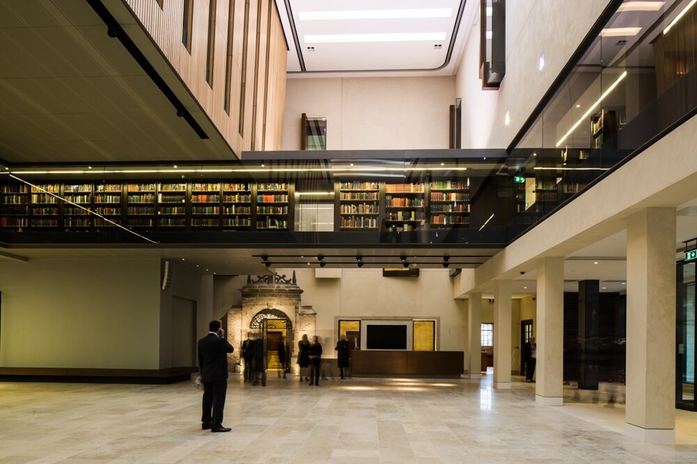

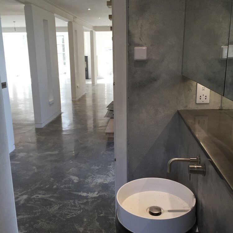

Добрались до университета в городе Оксфорд (Англия) .
До его библиотеки имени Бодлея.
И покрыли там стены Изоматовской системой Дюрокрет Деко.
Работу выполняли вот эти пацаны : www.artstoneconcrete.com
Брошюра на русском языке :

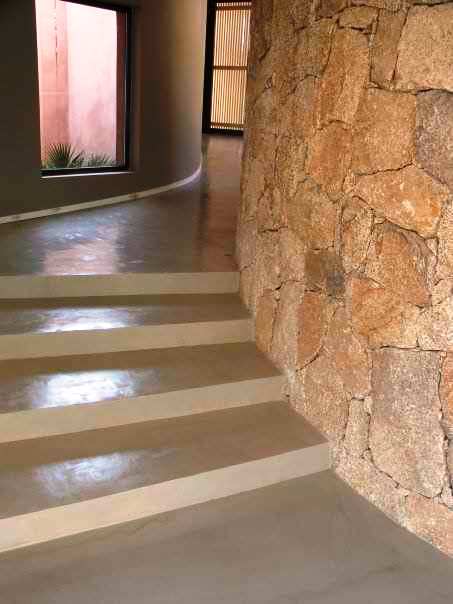

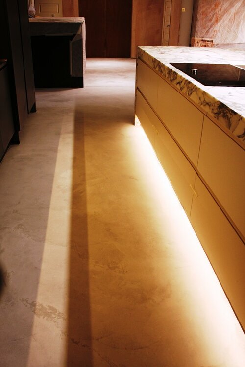

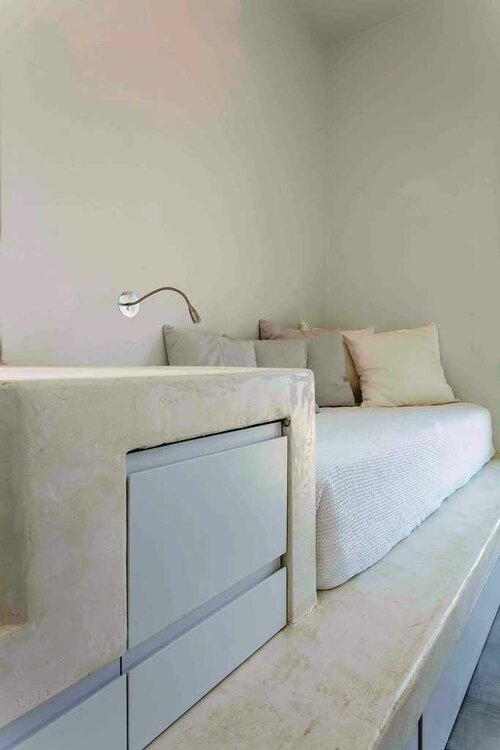

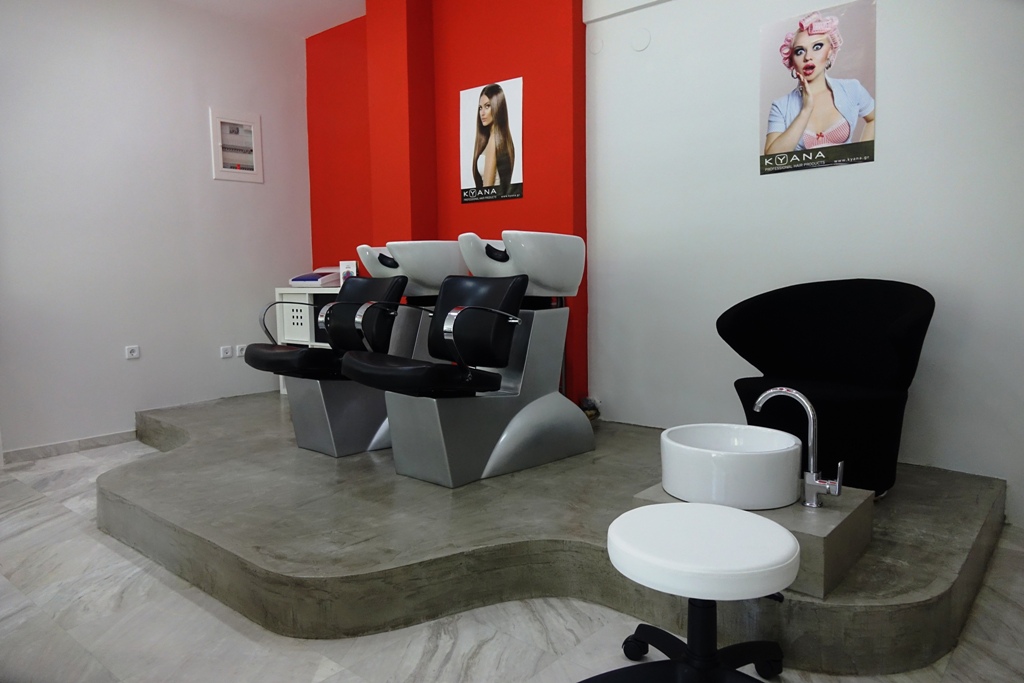

Из брошюры:

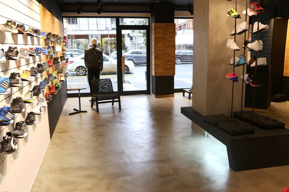

Предложение широкого гибкого
спектра цветовых решений и
текстуры поверхности

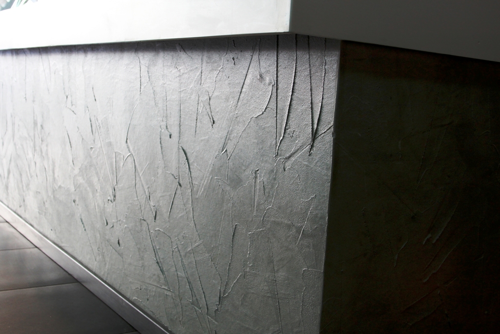

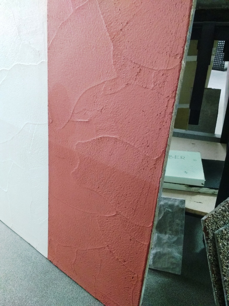

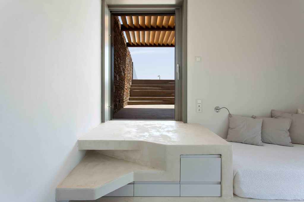

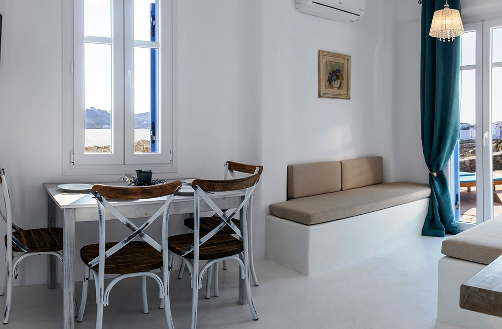

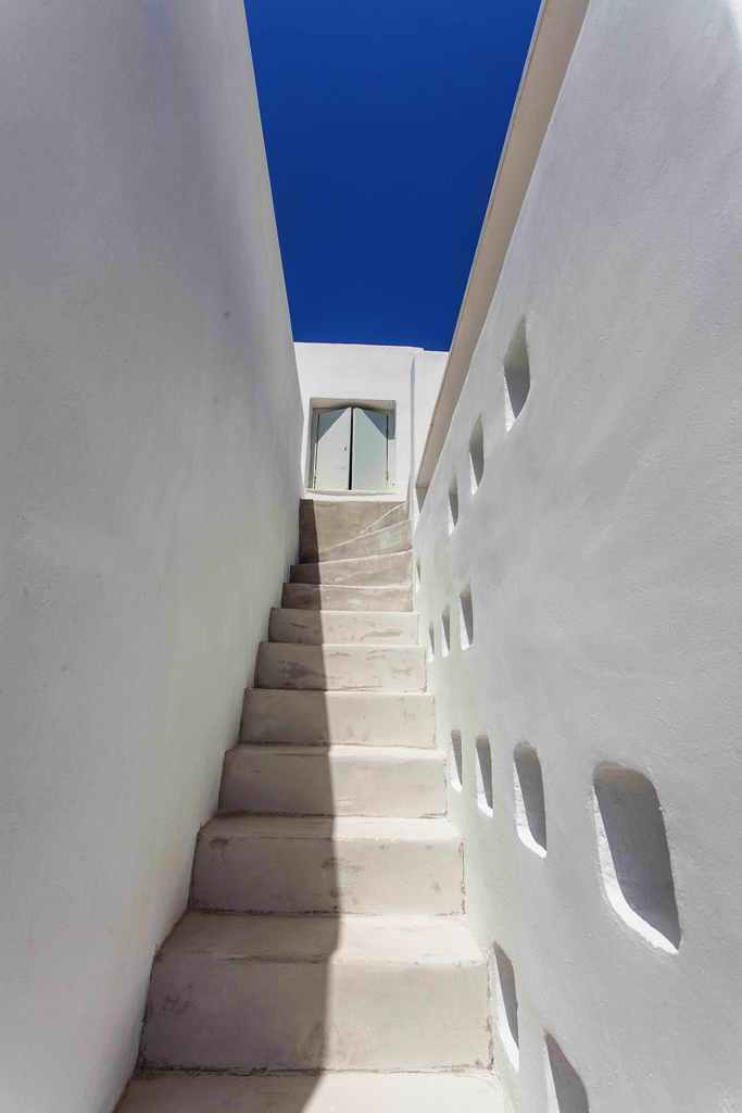

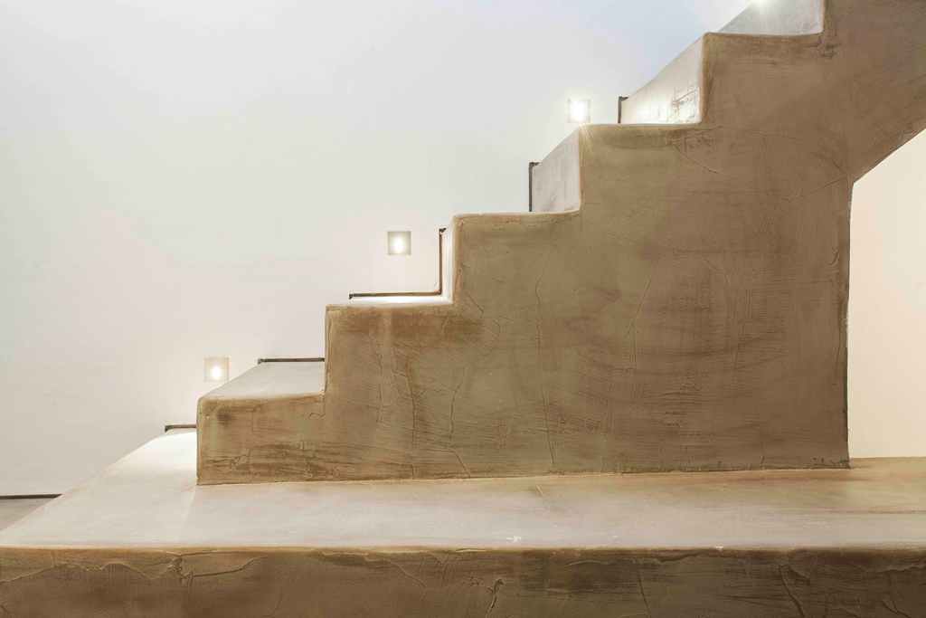

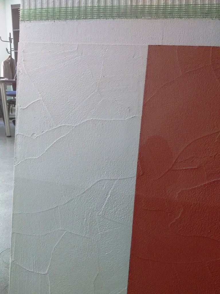

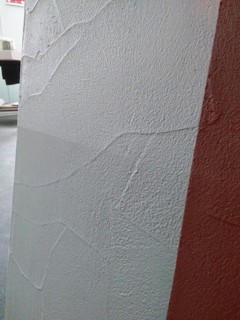

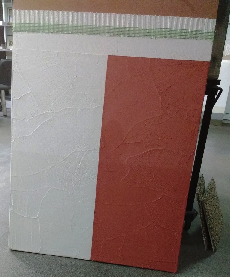

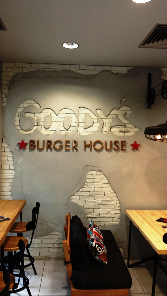

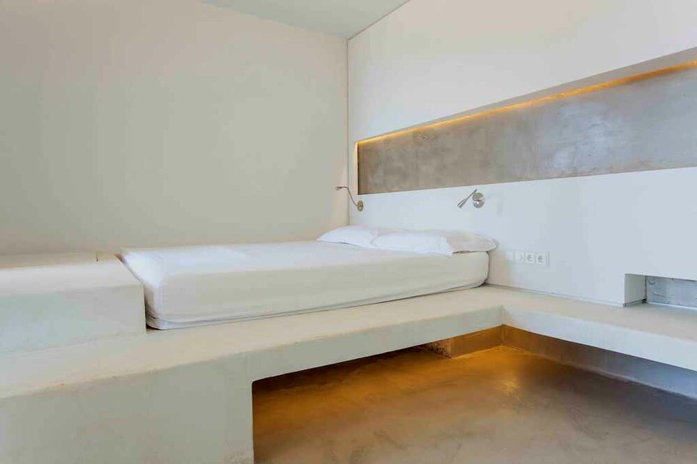

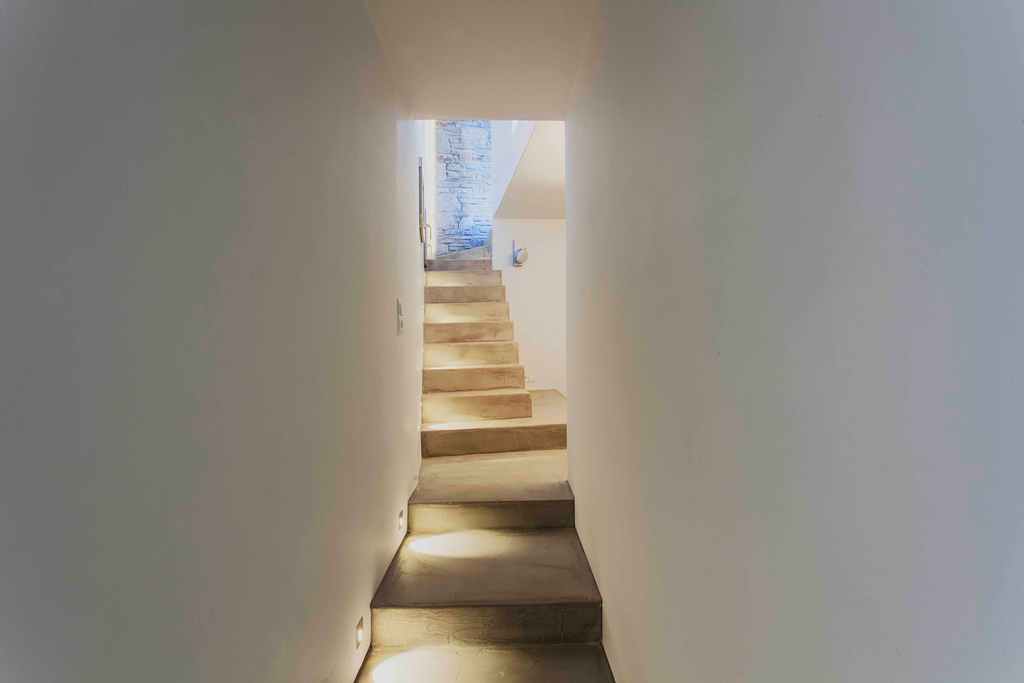

Меня больше интересует неровная фактура поверхности.
На этих фото явно заметна неровная фактура. Как этого добиться?

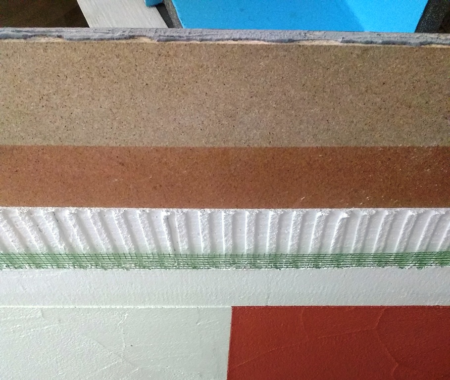

Судя по нижнему фото, микроцементом отделаны деревянные элементы. Это действительно возможно?
Да. Все наши образцы нанесены на ДВП. Эти листы уже возили по всему Киеву. На один большой объект даже брали и по нем ходили пару дней. Смотрели как можно с Ваниша (лак) убирать черные полосы от подошв. Так как выбрали светлый тон МЦ.
По дереву одно ограничение - полы. Они должны быть достаточно жесткими. Я имею в виду прогиб под ногой.

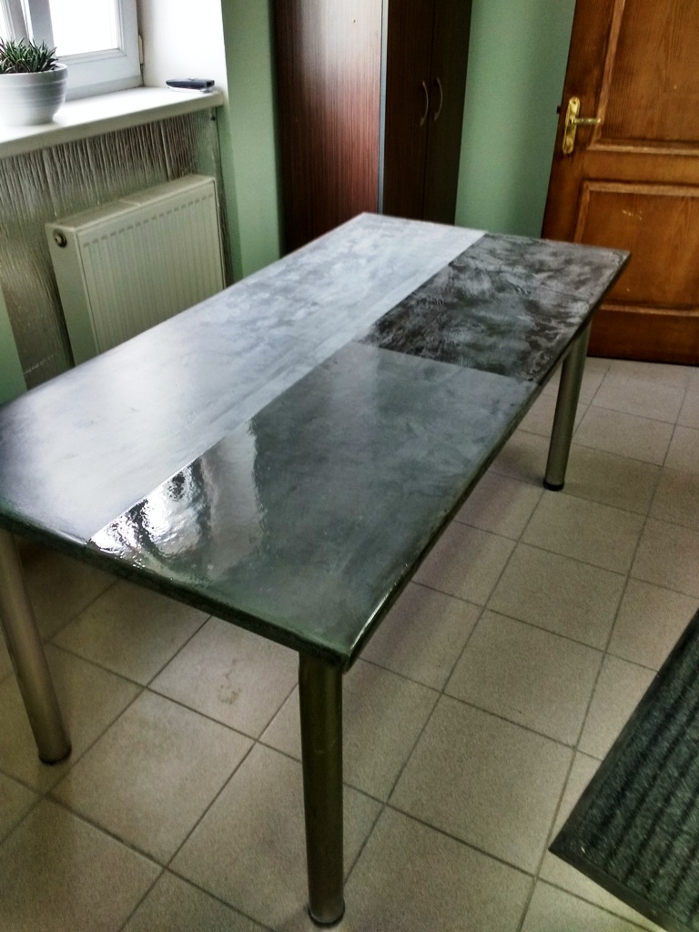

Во вторник самое позднее сброшу отделку письменного стола. Наносили по пленке-ламинату, наклеенному на какою-то то ли ДВП то ли ДСП.
Ниже на фото Дюрокрет Деко Флекс в качестве финишного слоя.

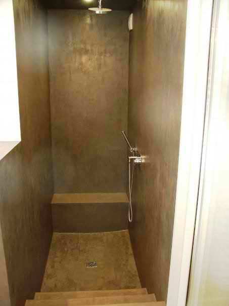

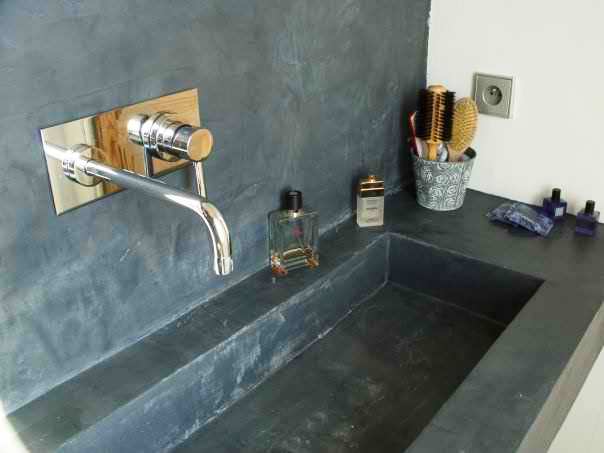

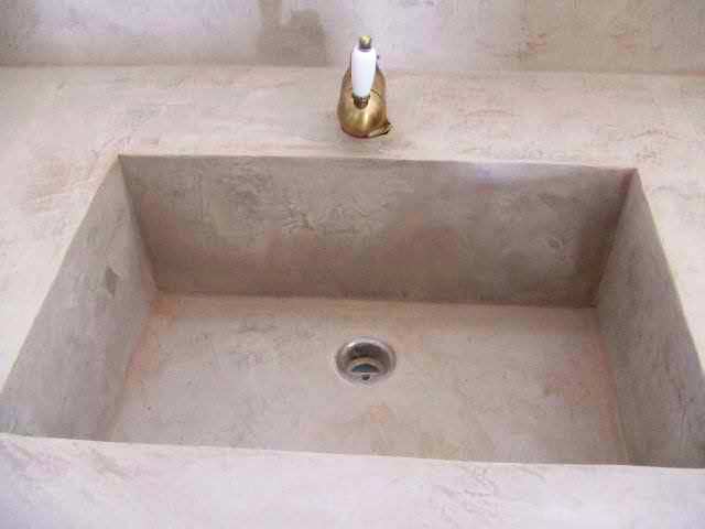

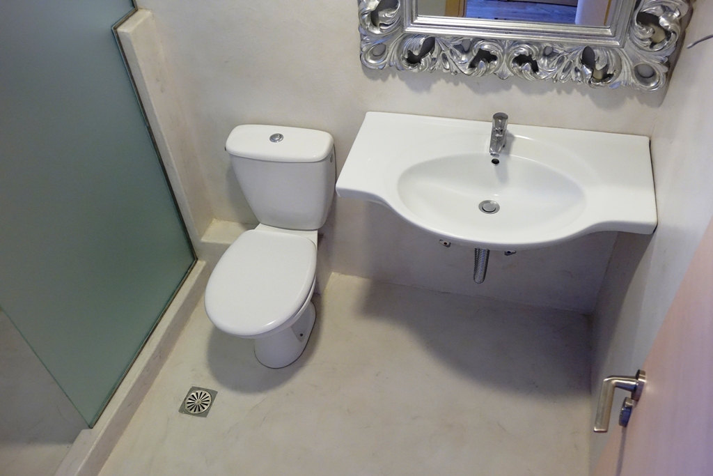

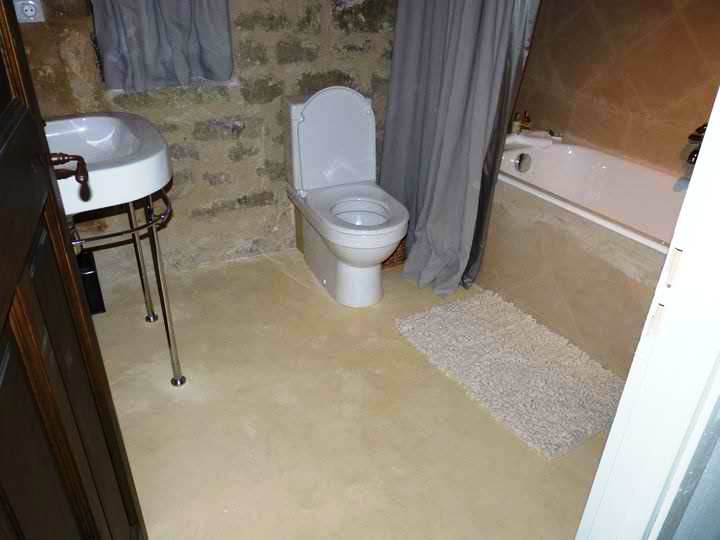

Имеет ли значение в этом контексте - идёт ли речь о "влажном" помещении (душевая стены и пол, столешница под умывальником) или не имеет?
С влагой работает Ваниш. Главное, чтобы он полностью закрыл поверхность МЦ. Что под Ваниш не имеет значение. Ваниш как прозрачная гидроизоляция очень крут.

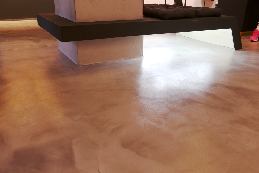

Задача микроцементной системы оставлять поверхность такой какая она была на второй день после отделки на очень долго. Для этого применяются только алифатические ПУ лаки, которые не желтеют со временем и Финиш - состав очень мелкого помола, позволяющий полностью закрыть поверхность лаком.

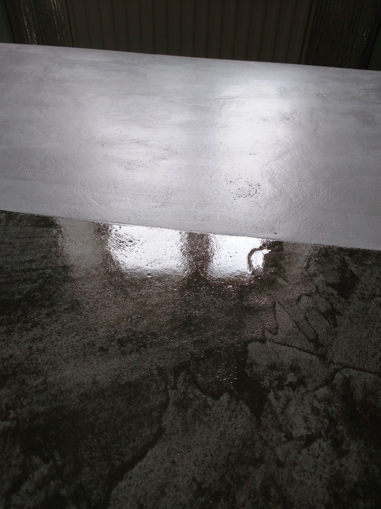

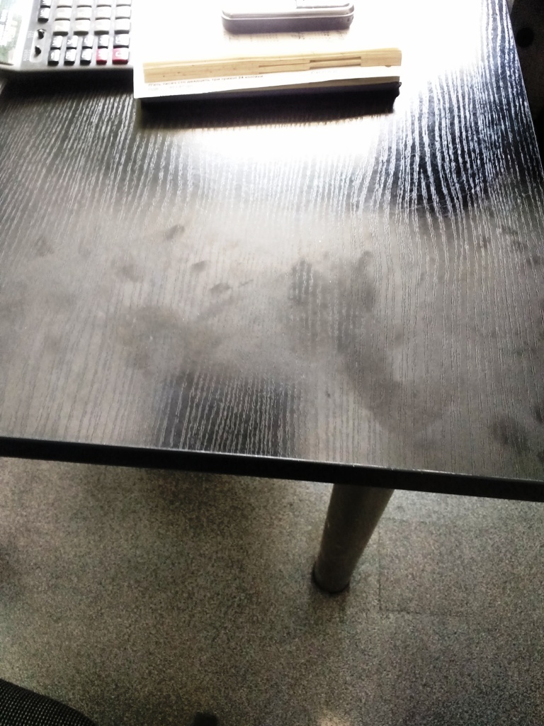

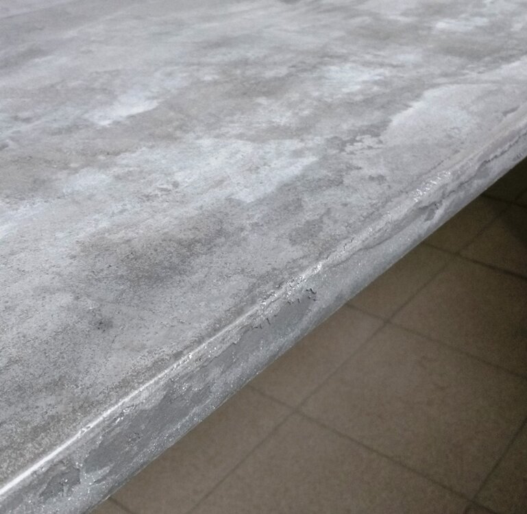

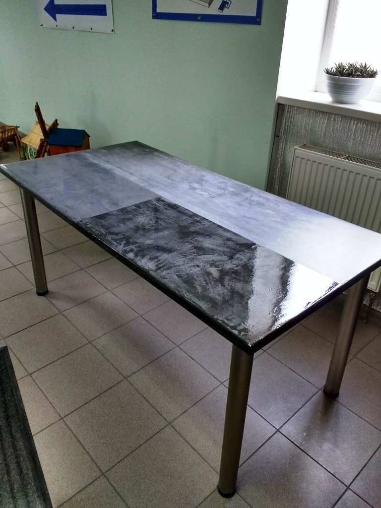

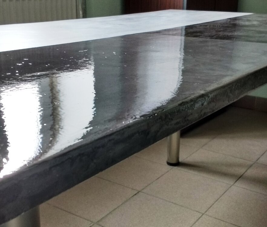

Отделали офисный стол микроцементом.
Как Ваниш полимеризуется полностью поставим в эксплуатацию.
Пришлось делить на 3 части под разные лаковые сочетания.

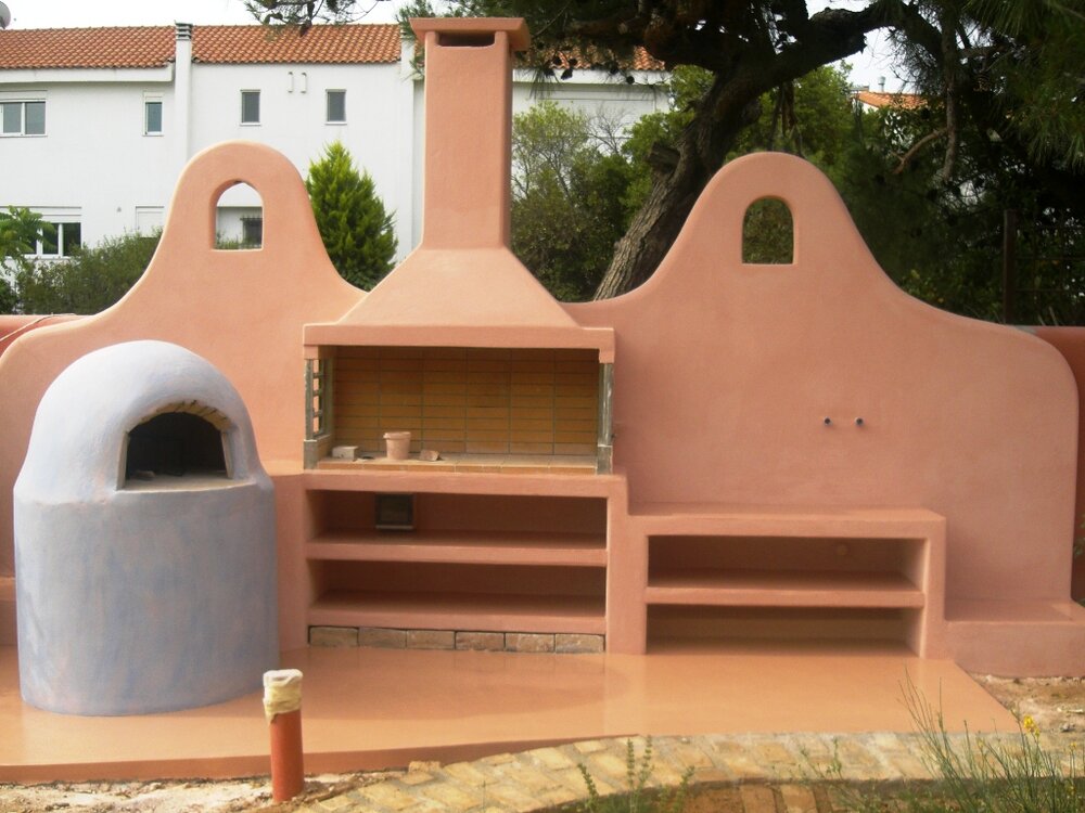

Немного микроцементных тем.

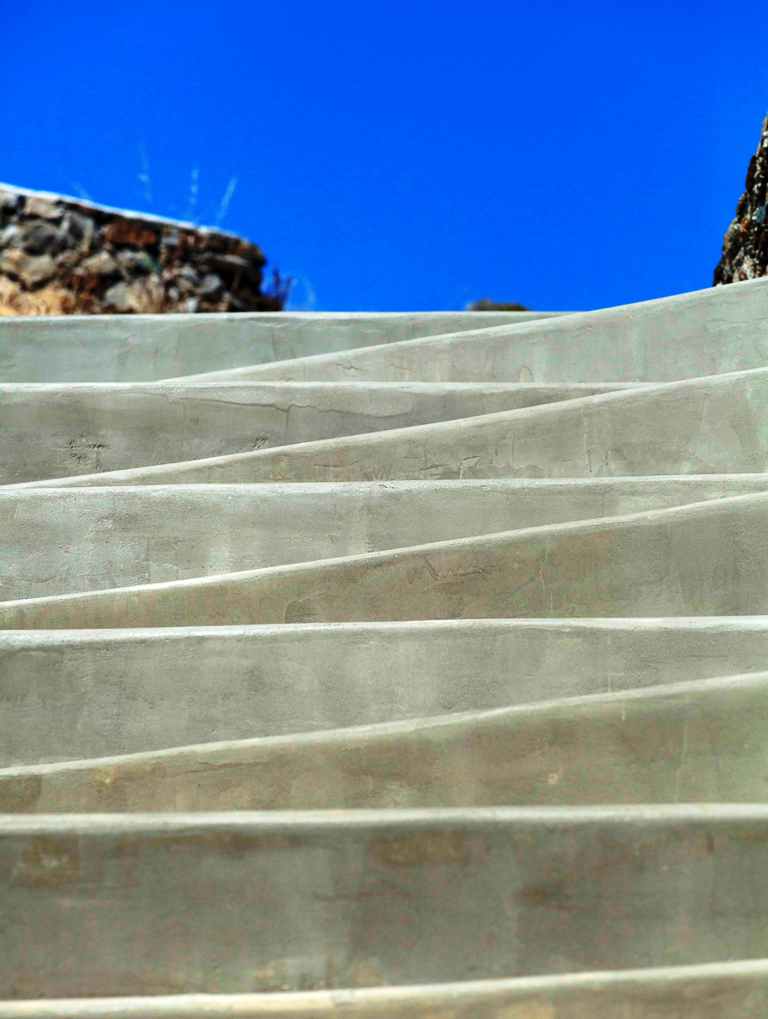

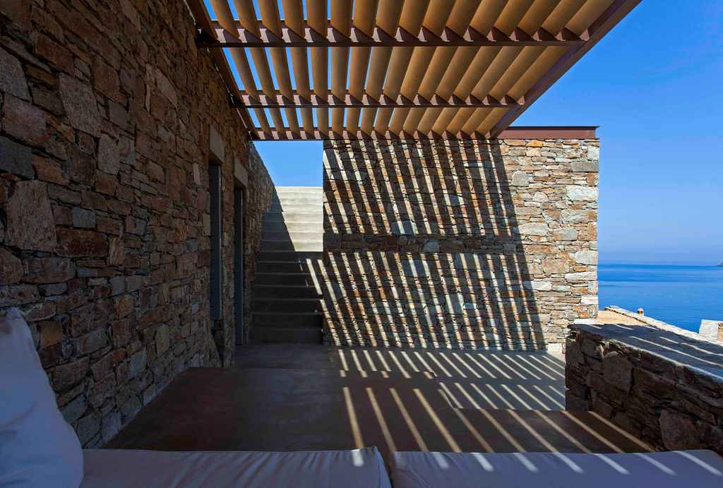

1. Немного тепла. Наружное применения микроцемента.

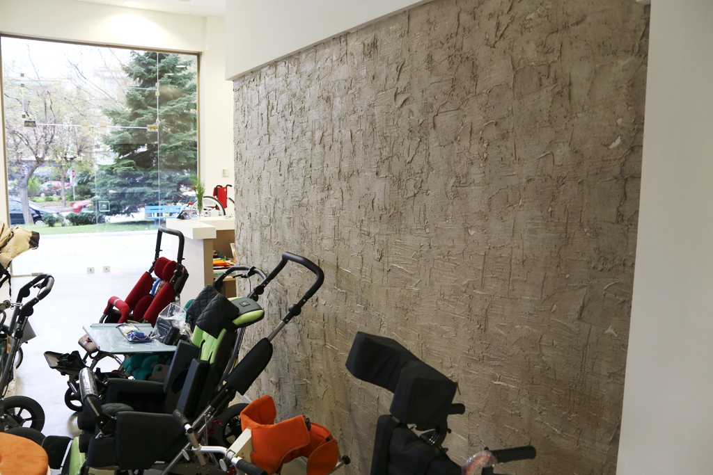

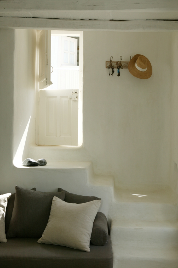

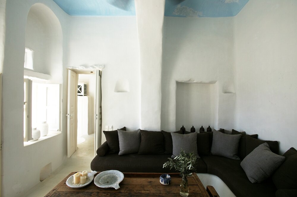

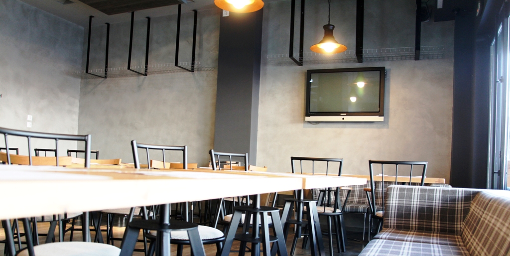

Золотые слова - наконец-то нужная мне отделка. На этой фотке:
i.piccy.info/i9/6c1d7615d9a3a4394715526a42d7edfd/1478187727/93729/1003443/Public_15_800.jpg' alt='Public_15_800.jpg'>i.gif[/img]
И не блестит и фактурная. Не то чтобы полностью мне подходила, но уже очень близко. У Баумита для моделирующих штукатурок есть видео с различными техниками нанесения. Нет ли у Изомата чего-то подобного пофигу на каком языке?
Неа.
Как из пластилина (свежий раствор) сделать фактуру на стене - это вопрос больше к скульпторам и художникам.
Спец с Изомат сказал, что покажет те техники, которыми владеет. Дольше, как он сказал, дело фантазии.
