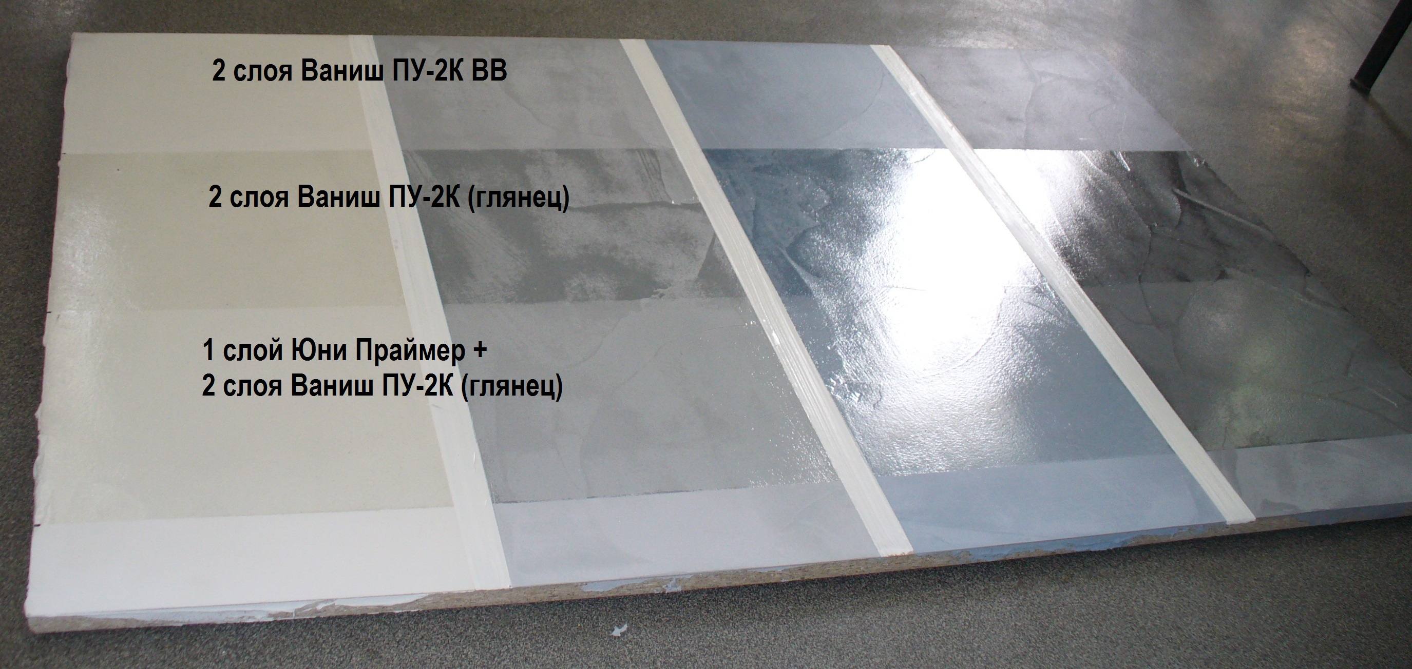

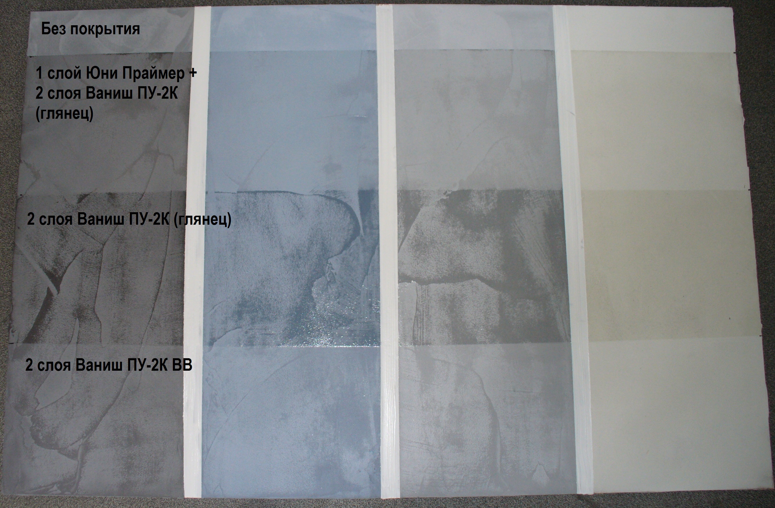

Propeller Опубліковано: 6 травня 2016 Автор Поділитись Опубліковано: 6 травня 2016 Сделали небольшие образцы. 4 Посилання на коментар Поділитися на інших сайтах More sharing options...

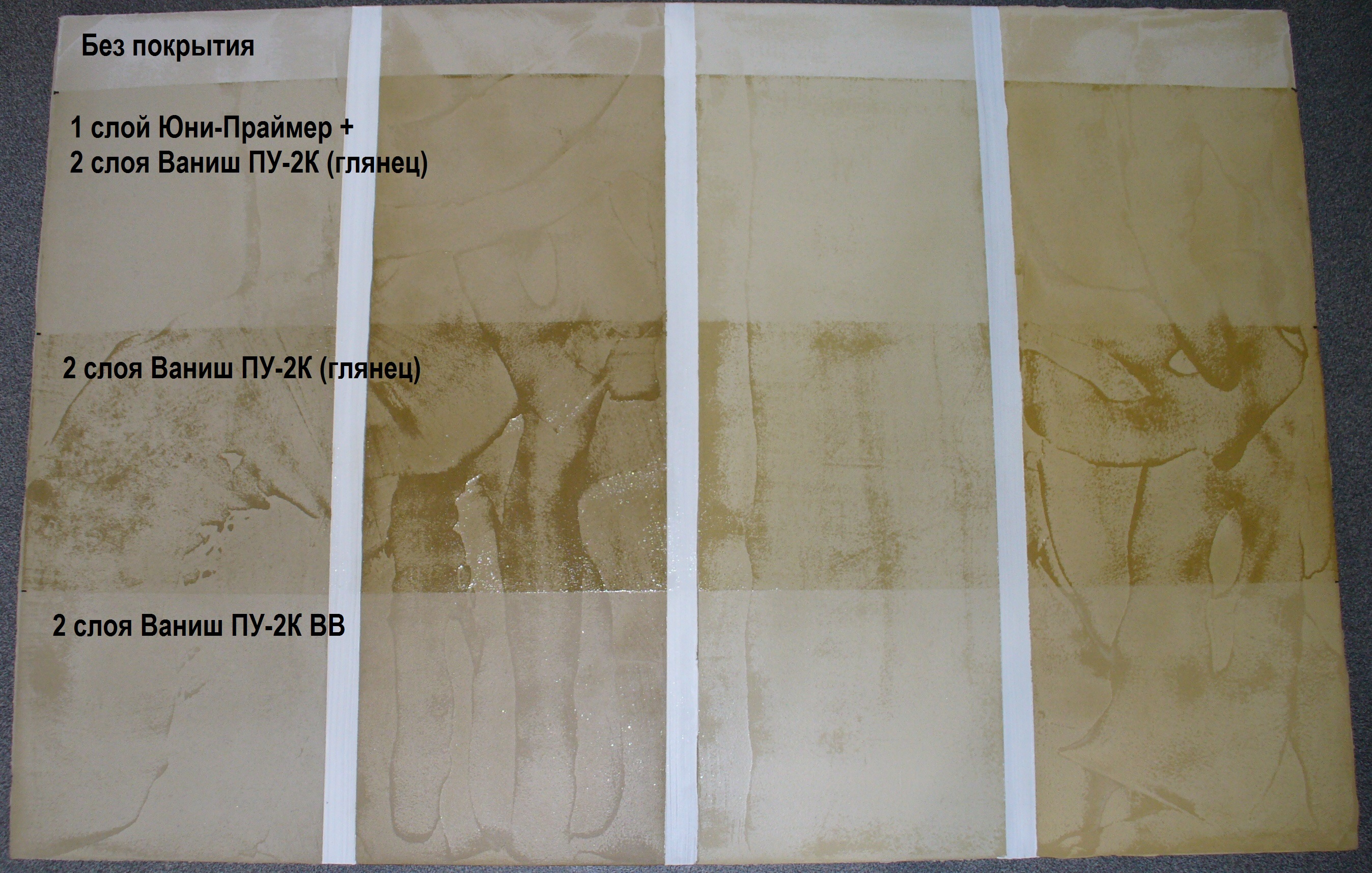

Vikctor Опубліковано: 9 травня 2016 Поділитись Опубліковано: 9 травня 2016 Сделали небольшие образцы. Не могу без бутылки разобраться - деление идёт по горизонтали (как и подписано на фото) или по вертикали? Если можно, укажите для тугосоображающих - на третей фото верхняя горизонтальная полоска - это матовый Ваниш в разных цветах? Именно матовый интересен. Поверхность вообще не блестит? Нужна именно такая. Я чего сомневаюсь - на керамических отливах использовал матовый, но они всё равно блестят. Может на микроцементе эфект иной. Посилання на коментар Поділитися на інших сайтах More sharing options...
Propeller Опубліковано: 9 травня 2016 Автор Поділитись Опубліковано: 9 травня 2016 Вертикальные полосы - это полосы материала разных цветовых оттенков. Получилось 4 вертикальные полосы разных цветовых оттенков. Потом перпендикулярно этим полосам были нанесены разные лаки. Получилось 4 полосы. На фото сверху вниз : 1. Вид материала без какого-либо лака. 2. Сначала была нанесен Юни Праймер. Он снижает впитываемость лака и не так "выпячивает" места микроцемента с разной пористости (после шлифовки наждаком). Потом по высохшему Юни Праймеру было нанесено 2 слоя Ваниш ПУ2К (глянец). 3. Просто нанесены 2 слоя Ваниш ПУ2К (глянец). 4. Просто нанесены 2 слоя Ваниш ПУ2К ВВ (на водной основе). Получили суперматовую поверхность. 1 Посилання на коментар Поділитися на інших сайтах More sharing options...

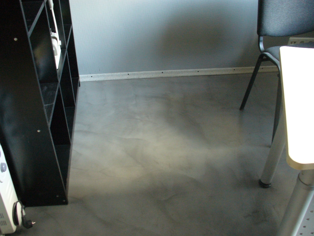

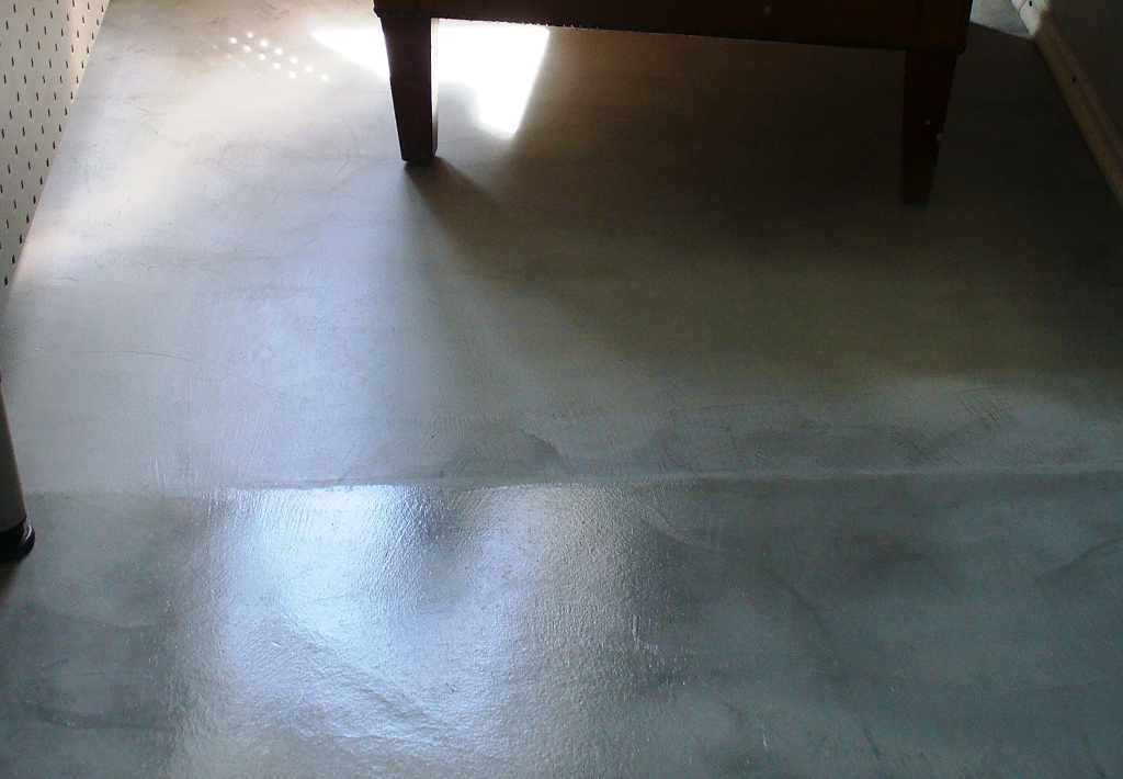

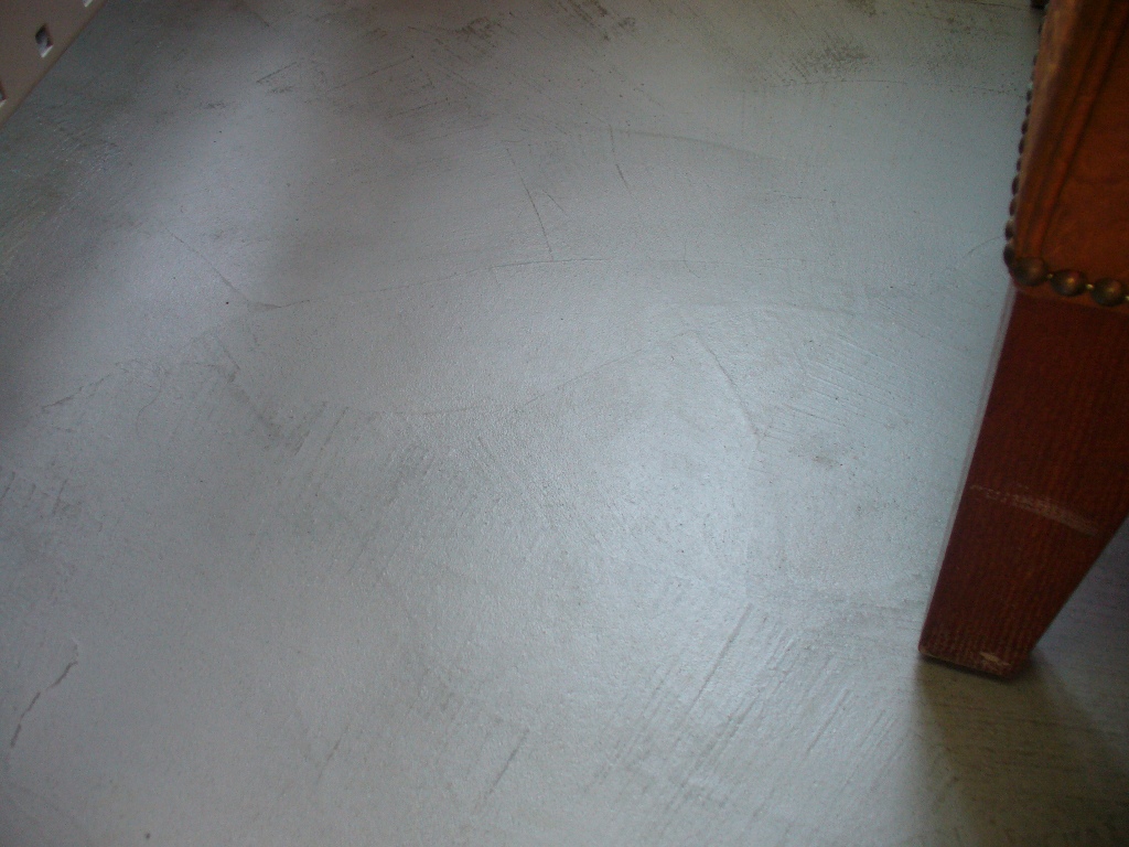

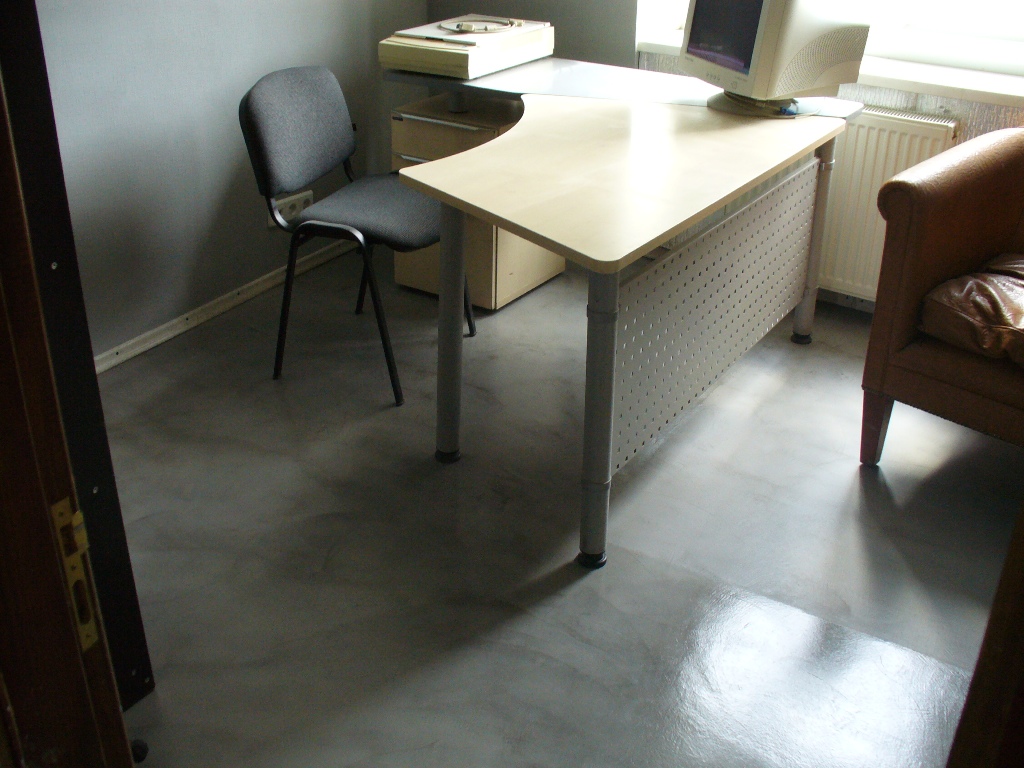

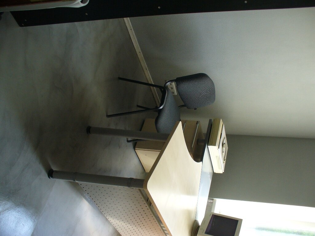

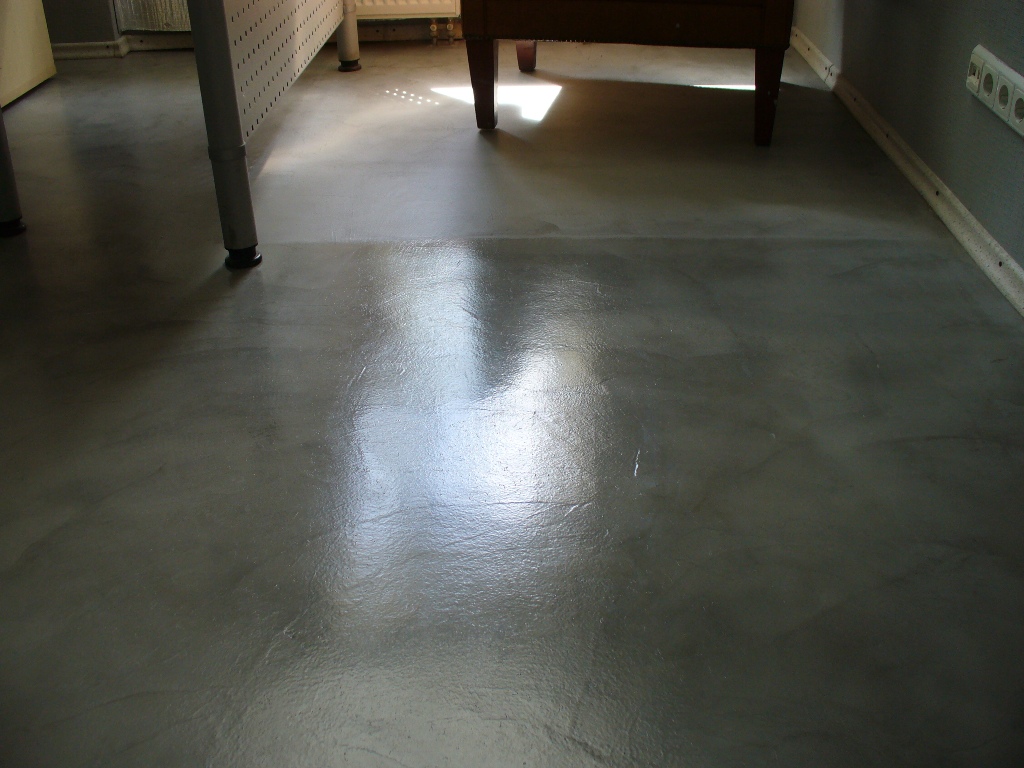

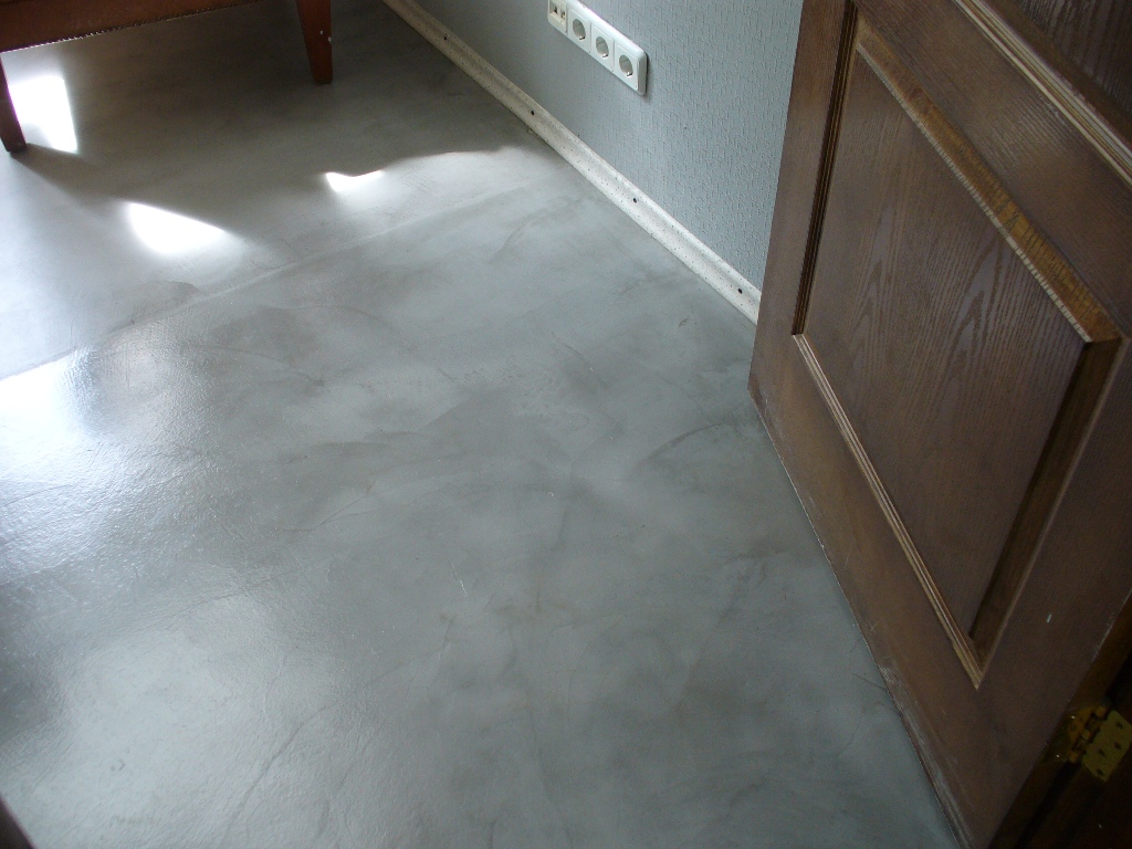

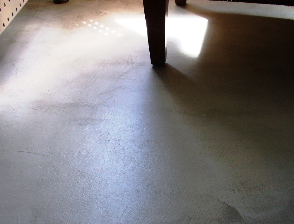

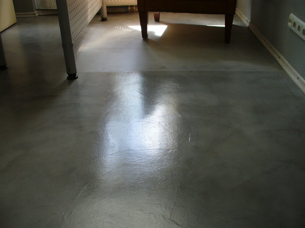

Propeller Опубліковано: 6 червня 2016 Автор Поділитись Опубліковано: 6 червня 2016 Сделали микроцементный пол в одной из наших комнат. Для "посмотреть". На фото видно, что Ваниш ПУ-2К ВВ (на водной основе) дает уверенный мат. Ваниш ПУ-2К (на растворителе) дает не очень нарочитый глянец. Из визуальных эффектов. Лак на растворителе дает как бы глубину рисунка. Делает его объемней. По расходу материалов пришли к выводу, что они почти по нижней планке производителя. К примеру, Дюрокрет Деко Финиш ушел из расчета 15 кг на 9 м кв. А Ваниш ПУ-2К еле выкатали в три слоя, чтобы добиться расхода 0,2 кг на 1 м кв. Материал наносился на хорошую плоскую стяжку. По идее скоро появятся фото применения системы Дюрокрет Деко в одном из новых спортклубов Киева. 8 Посилання на коментар Поділитися на інших сайтах More sharing options...
Бонис Опубліковано: 6 червня 2016 Поділитись Опубліковано: 6 червня 2016 Видны ребрышки от шпателя 1 Посилання на коментар Поділитися на інших сайтах More sharing options...
Propeller Опубліковано: 6 червня 2016 Автор Поділитись Опубліковано: 6 червня 2016 Ну... во-первых работал чувак с нулевым опытом. ;) Во-вторых, они как бы ребрышки визуально есть, но проведешь рукой - их нет. Да и часть наших сотрудников попросила поверхность не абсолютно плоскую, а с небольшим гладким рельефом. Ну типа, неряшливый пол. Посилання на коментар Поділитися на інших сайтах More sharing options...
