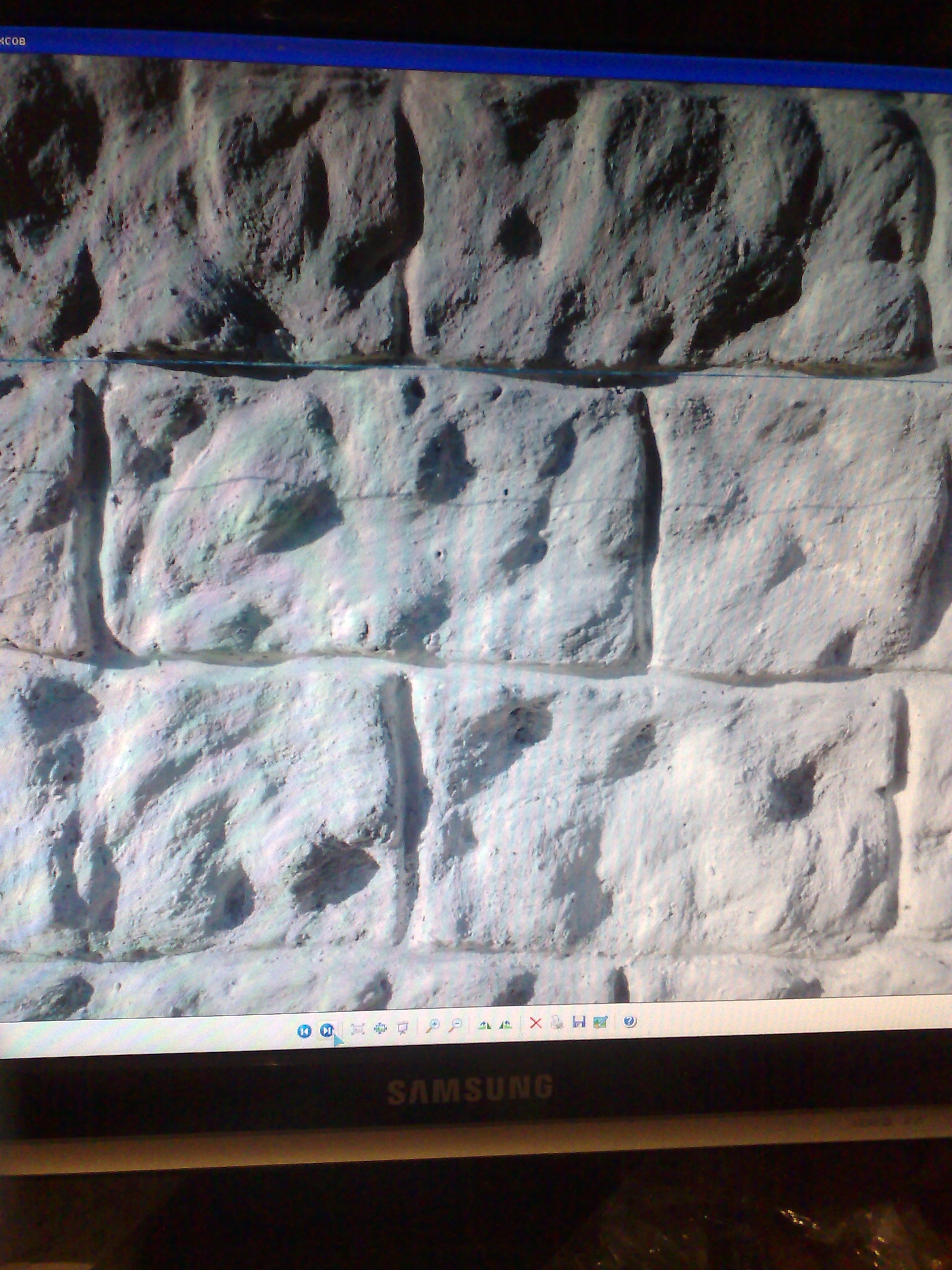

Татьяна5 Опубліковано: 20 червня 2013 Поділитись Опубліковано: 20 червня 2013 Ребят, есть цоколь, ЭППС, задача придать ему красивость и покрасить в нужный цвет. Нашла вот такую штукатурку, Гранилит, - www.dailymotion.com/video/xa5n5n_%D1%81%D0%BE%D0%B7%D0%B4%D0%B0%D0%B5%D0%BC-%D1%81%D0%B2%D0%BE%D0%B9-%D0%B4%D0%BE%D0%BC-%D1%81%D0%B0%D0%BC%D0%B8-%D0%B4%D0%B5%D0%BA%D0%BE%D1%80%D0%B0%D1%82%D0%B8%D0%B2%D0%BD%D0%B0%D1%8F_tech#.UcNPmTtM-Sp (ролик о нанесении). Вопрос - что купить, что бы можно было делать подобные вещи? Какие еще штукатурки с аналогичными свойствами есть? Посилання на коментар Поділитися на інших сайтах More sharing options...
Татьяна5 Опубліковано: 26 червня 2013 Автор Поділитись Опубліковано: 26 червня 2013 Вообще никто ничего не знает по этому вопросу? Посилання на коментар Поділитися на інших сайтах More sharing options...
Raiv Опубліковано: 26 червня 2013 Поділитись Опубліковано: 26 червня 2013 Знаю ребят, печатают штампами по бетону и штукатурке. От 200 грн/м2 с материалом. Посилання на коментар Поділитися на інших сайтах More sharing options...
Татьяна5 Опубліковано: 26 червня 2013 Автор Поділитись Опубліковано: 26 червня 2013 Знаю ребят, печатают штампами по бетону и штукатурке. От 200 грн/м2 с материалом. а по какой именно штукатурке они печатают? название Посилання на коментар Поділитися на інших сайтах More sharing options...
Propeller Опубліковано: 26 червня 2013 Поділитись Опубліковано: 26 червня 2013 Простой штукатурный раствор со слегка завышенным содержанием цемента. Только толщина должна быть достаточной для получения текстуры. Кроме таких полиуретановых штампов есть текстурные ролики. Ну...тут надо быть скульптором, но без просечно-вытяжной сетки и фибры не обходится 2 Посилання на коментар Поділитися на інших сайтах More sharing options...
Татьяна5 Опубліковано: 26 червня 2013 Автор Поділитись Опубліковано: 26 червня 2013 Простой штукатурный раствор со слегка завышенным содержанием цемента. вообще-вообще обычный раствор? блин, - спасибище.... а это мысль а на ЭППС стоит какую-то сетку металлическую давать? или сетку типа Баумита? Посилання на коментар Поділитися на інших сайтах More sharing options...
Propeller Опубліковано: 26 червня 2013 Поділитись Опубліковано: 26 червня 2013 вообще-вообще обычный раствор? блин, - спасибище.... а это мысль а на ЭППС стоит какую-то сетку металлическую давать? или сетку типа Баумита? Вам просто надо еще свежему слою штукатурки придать нужный рельеф. Как пластилину. Относительно сетки это Вам нужно поговорить с фасадчиками и отделочниками. Посилання на коментар Поділитися на інших сайтах More sharing options...
tansss Опубліковано: 26 червня 2013 Поділитись Опубліковано: 26 червня 2013 По ЭППСу вообще можно всё... Вот в Вышгороде www.grotto.com.ua... Но как ни странно песчаник не клей с сеткой ... и дешевле и симпатически Посилання на коментар Поділитися на інших сайтах More sharing options...
Татьяна5 Опубліковано: 26 червня 2013 Автор Поділитись Опубліковано: 26 червня 2013 По ЭППСу вообще можно всё... Вот в Вышгороде www.grotto.com.ua... Но как ни странно песчаник не клей с сеткой ... и дешевле и симпатически да, вот только по цвету - ну никак не подходит Посилання на коментар Поділитися на інших сайтах More sharing options...
tansss Опубліковано: 26 червня 2013 Поділитись Опубліковано: 26 червня 2013 А чё за цвет то такой? Посилання на коментар Поділитися на інших сайтах More sharing options...
Татьяна5 Опубліковано: 26 червня 2013 Автор Поділитись Опубліковано: 26 червня 2013 А чё за цвет то такой? надо темно-серый Добавлено через 1 час 14 минут Нарыла в Интернете такую смесь - Ремстрим-Т, кто-то что-то слышал? Посилання на коментар Поділитися на інших сайтах More sharing options...
Propeller Опубліковано: 26 червня 2013 Поділитись Опубліковано: 26 червня 2013 надо темно-серый Добавлено через 1 час 14 минут Нарыла в Интернете такую смесь - Ремстрим-Т, кто-то что-то слышал? 1 Вы - богатая женщина. Цена на продукт..... посмотрел 25 кг = 400 грн. Даже мы себе такие цены не позволяем ;) 2. Нафиг Вам быстрый ремонтный раствор, когда как Вам чем дольше он живой тем лучше. Тем более этот продукт для трещин, выбоин.....выкружек. 3. Поэкспериментируйте с готовыми штукатурками. В Украине их есть много. Потом просто покрасьте хорошей фасадной краской в нужный свет. Штукатурный раствор можете модифицировать нашим Адипластом. Посмотрите на мешке от штукатурки расход воды на мешок, разделите на 4 - будет Вам расход Адипласта на мешок. Помню получалось 1 кг Адипласта на мешок. П.3 за рутиной многие выпускают из виду в своей деятельности. А зря... 1 Посилання на коментар Поділитися на інших сайтах More sharing options...
Татьяна5 Опубліковано: 27 червня 2013 Автор Поділитись Опубліковано: 27 червня 2013 Поэкспериментируйте с готовыми штукатурками. В Украине их есть много. Потом просто покрасьте хорошей фасадной краской в нужный свет. Пока именно так и хочу сделать Готовыми цементными штукатурками, правильно понимаю? Посилання на коментар Поділитися на інших сайтах More sharing options...
Propeller Опубліковано: 27 червня 2013 Поділитись Опубліковано: 27 червня 2013 Пока именно так и хочу сделать Готовыми цементными штукатурками, правильно понимаю? Правильно понимаете. Если готовая смесь будет слегка песочистой, то можно подобавлять цемента (ну и воды соотвественно). 1 Посилання на коментар Поділитися на інших сайтах More sharing options...

вг19590505 Опубліковано: 15 липня 2013 Поділитись Опубліковано: 15 липня 2013 Пока именно так и хочу сделать Готовыми цементными штукатурками, правильно понимаю? я делал таким составом отсев мытый цемент песок фиброволокно пропеленовая адипласт предварительно набивал металосетку 3 Посилання на коментар Поділитися на інших сайтах More sharing options...
