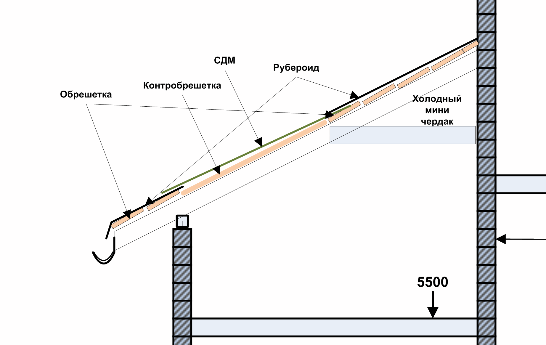

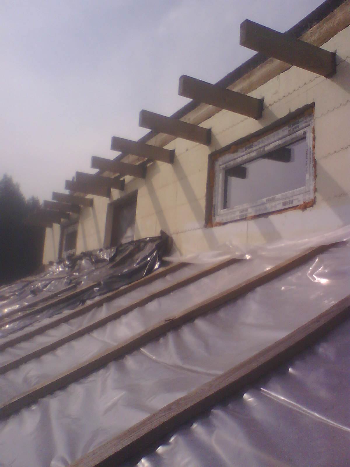

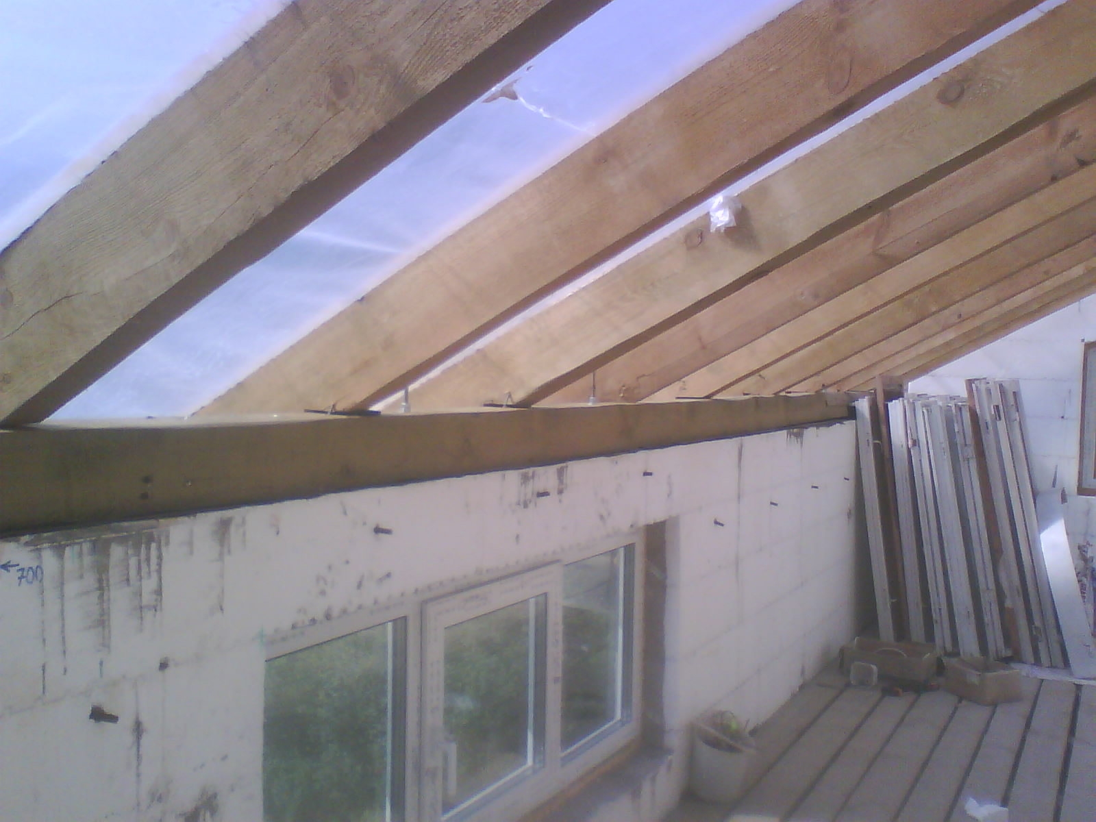

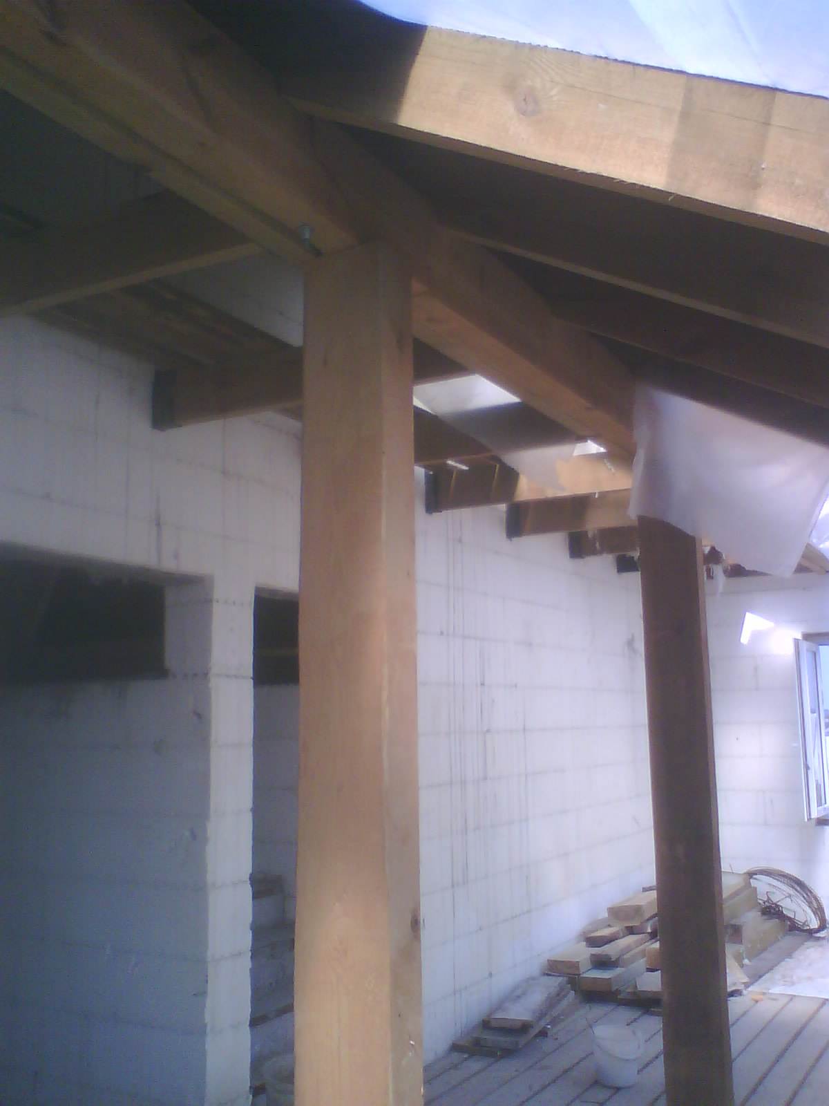

BeeKeeper Опубліковано: 9 жовтня 2012 Поділитись Опубліковано: 9 жовтня 2012 Добрый день уважаемые форумчане. Подошел к этапу укрытия ската кровли над мансардой супердиффузионной мембранной. И появилась просто масса вопросов. Начну по порядку. Вводная: скат кровли 29 град. Длина ската - 5м. 40 см. Стропильная система: 75х200 через каждые 700 мм. Стропила крепятся в 3-й точках: мауэрлат, прогон, конец стропилины проходит сквозь железобетонную стену термодома (см. фото) Покрытие - Балаклеевский шифер, 5-ти волновый профиль. Первый вопрос я уже задавал в соседней ветке. Но боюсь, что объяснил все сбивчиво, да и схему что же я толком хочу не успел нарисовать. Поэтому не бросайте помидорами. Я повторюсь еще раз. Возможна ли комбинация разных пирогов. Т.е. на протяжении ската 5,4 метра у меня получается сначала обрешетка с еврорубероидом, потом СДМ, и потом над холодным мини чердаком опять обрешетка с еврорубероидом. Вообще допустима ли такая отсебятина??? Каков должен быть нахлест полотнищ СДМ? Надо ли проклеивать стыки? Надо ли проклеивать стык рубероид - СДМ? Укладывать СДМ прямо на контробрешетку или необходимы какие-либо прокладки (чтобы не изорвать об грани контробрешетки)? Как закреплять СДМ по контробрешетке (гвозди, степлер + скобы, другие варианты типа приклеивать...). На краях как далеко надо заводить СДМ (за крайнюю стропилину)?, каков нахлест?) Или за предпоследнюю. Обратите внимание, у меня две последние стропилины висят ЗА СТЕНОЙ. Поэтому и спрашиваю где должна оканчиваться СДМ. Не сочтите за труд. Просветите ламера в крышестроении, как вы монтировали в своем случае СДМ. Какие подводные камни могут быть? Посилання на коментар Поділитися на інших сайтах More sharing options...

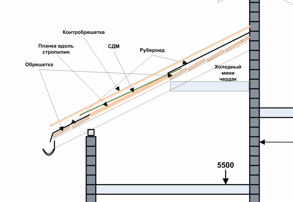

*Alexey* Опубліковано: 9 жовтня 2012 Поділитись Опубліковано: 9 жовтня 2012 ... Первый вопрос я уже задавал в соседней ветке. Но боюсь, что объяснил все сбивчиво, да и схему что же я толком хочу не успел нарисовать. Поэтому не бросайте помидорами. Я повторюсь еще раз. 1, Возможна ли комбинация разных пирогов. Т.е. на протяжении ската 5,4 метра у меня получается сначала обрешетка с еврорубероидом, потом СДМ, и потом над холодным мини чердаком опять обрешетка с еврорубероидом. Вообще допустима ли такая отсебятина??? А смысл этой отсебятины?? Какие цели преследуются?? Каков должен быть нахлест полотнищ СДМ? Надо ли проклеивать стыки? Надо ли проклеивать стык рубероид - СДМ?Сначала ответьте на первый вопрос! Укладывать СДМ прямо на контробрешетку или необходимы какие-либо прокладки (чтобы не изорвать об грани контробрешетки)? Как закреплять СДМ по контробрешетке (гвозди, степлер + скобы, другие варианты типа приклеивать...).Контррейка служит дистанционной планкой, обеспечивающей воздушный зазор между СДМ и покрытием, т.сказать "аус винтелирен" подкровельного пространства. Т.е. СДМ раскатывается в направлении карниза (горизонтально) по стропильной части (по ходу монтажа, ВРЕМЕННО!!!, пристреливается степлером). Далее прижимается контрбрусом (контррейкой/контробрешеткой) вдоль каждой стропилы гвоздями ( в зависимости от толщины контры гвозди берутся 100-120 с шагом 1-1,2 метра, а уже по сей конструкции набивается обрешетка поперек ската гвоздями так, чтобы крепление происходило над стропильной ногой, а гвоздь прошел обрешетку, контру, и на 3-5 см зашел в стропильную ногу. На краях как далеко надо заводить СДМ (за крайнюю стропилину)?, Выпустите 10 см за пределы карниза. Проще лишнее отрезать, нежели наростить нехватающий кусок. Возможно вам этот выпуск удобнее будет не обрезать, а подвернув прифигачить к ветровой доске/окантовочной планке в виде заворота. каков нахлест?) Практически у каждого производителя есть метки вдоль полотна в виде полосок/пунктиров. По стандарту делается 8-12 см (среднее 10)Или за предпоследнюю. Обратите внимание, у меня две последние стропилины висят ЗА СТЕНОЙ. Поэтому и спрашиваю где должна оканчиваться СДМ.СДМ должна заканчиваться на последней стропилине. ... Какие подводные камни могут быть?Внимательно изучите СДМ и определитесь с лицевой поверхностью. НЕ ПЕРЕПУТАЙТЕ!!! ;) Обычно лицевая поверхность в рисунках/надписях, но бывают пленки без опознавательных признаков. В этом случае, обычно, лицевая сторона при разматывании расположена снаружи рулона. Посилання на коментар Поділитися на інших сайтах More sharing options...

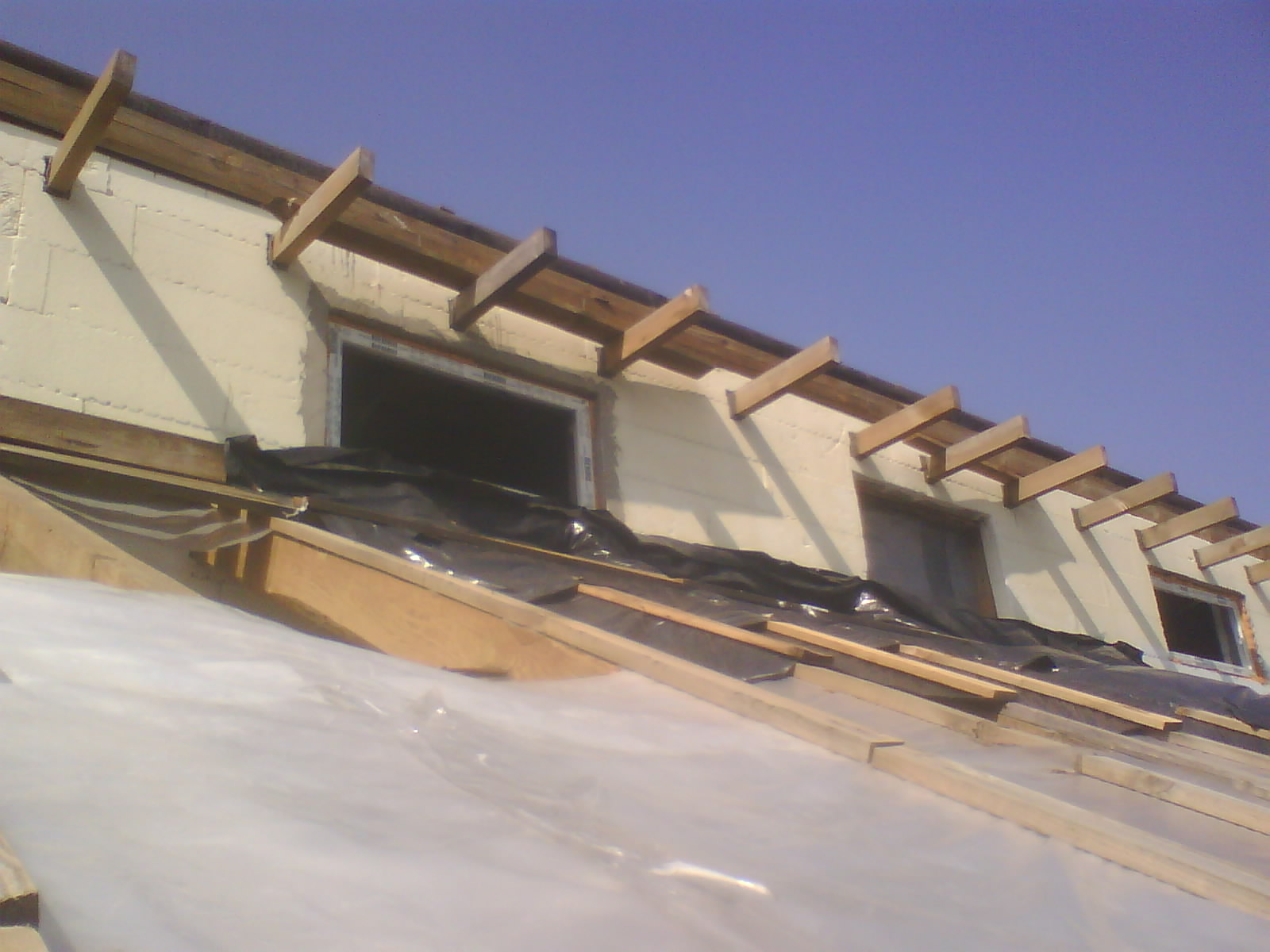

BeeKeeper Опубліковано: 9 жовтня 2012 Автор Поділитись Опубліковано: 9 жовтня 2012 Alexey, искреннее спасибо за ответы. А смысл этой отсебятины?? Какие цели преследуются?? Чисто для удобства работы на кровле. Пока будем крыть противоположный скат кровли, на этой стороне будут выполнены след. работы: обрабатываться откосы на окнах наружная отделка подшивка водосточка. На фото видны балки торчащие из центральной стены. Так это будет мини скат кровли со своей водосточкой... Вот чтобы выполнить все эти работы уже прибил обрешетку сверху ската (от стены и 1,5 м вниз) (на фото ее еще нет) Кроме того утеплять самый верх ската практически будет очень трудно. На схеме это пространство обозначено как "мини чердак". Там размеры по горизонтали 1,35 м, по вертикали 0,7 (еще и стропилины через каждые 70 см). Так принято решение (не факт что правильное) - утеплять горизонтальную часть мансардного потолка. А треугольное пространство над мансардой будет "холодным вентилируемым чердаком" Ну и снизу за стеной вдоль карниза (от свеса до мауэрлата) хочу также прибить 80 см сплошной обрешетки и закрыть рубероидом - легче будет с лесов выполнять остальные работы. Но если это не есть гуд (в плане стыковки СДМ - руберодид) или есть какие либо другие подводные камни в таком конструктиве - прийдется отказаться. Хотя тогда монтаж усложнится (как по мне) Как-то так наворотил.... Посилання на коментар Поділитися на інших сайтах More sharing options...

MWer Опубліковано: 9 жовтня 2012 Поділитись Опубліковано: 9 жовтня 2012 Мембрану нужно будет приклеить к рубероиду битумным герметиком. Если рубероид в пленке, сплавьте ее. В месте нахлеста СДМ на рубероид получится ступенька препятствующая нормальному водостоку. Это конечно если Вы все правильно сделали. Нужно обеспечить правильность стока и защиту контробрешетки в этом месте. Добавлено через 4 минуты Ваш 4-й вопрос поставлен странно. Контробрешетка укладывается на мембрану, а затем прибивается к стропилине. Посилання на коментар Поділитися на інших сайтах More sharing options...

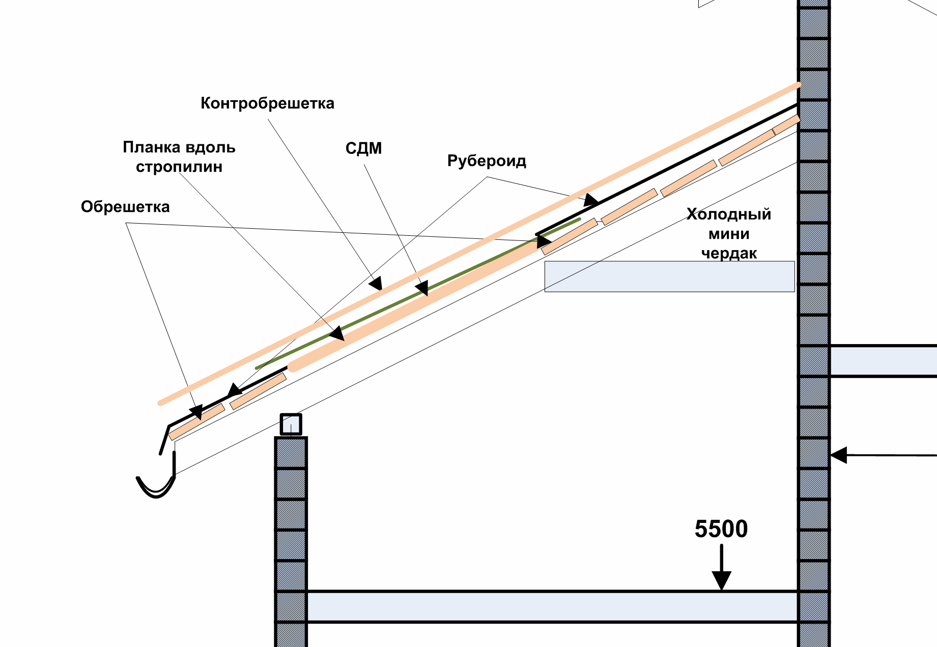

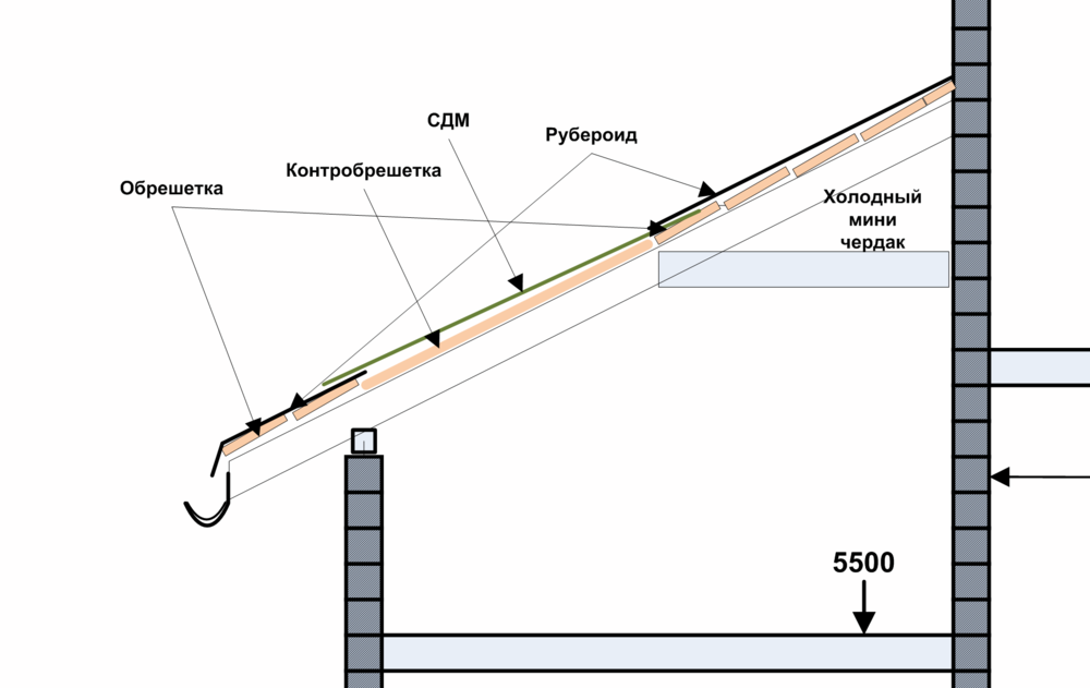

BeeKeeper Опубліковано: 9 жовтня 2012 Автор Поділитись Опубліковано: 9 жовтня 2012 В месте нахлеста СДМ на рубероид получится ступенька препятствующая нормальному водостоку. Да, как-то об этом не подумал. По может попробовать вот таким образом изворотиться: Планка, прибиваемая вдоль стропил будет на 5 мм толще, чем сплошная обрешетка (соотвественно 35 и 30 мм). Тогда ступеньки не должно быть (или она будет минимальной). Ваш 4-й вопрос поставлен странно. Контробрешетка укладывается на мембрану, а затем прибивается к стропилине. Поправился в новой схеме деревянные планки снизу СДМ я назвал "планка вдоль стропилин". А вот уже поверх рубероида и СДМ - это уже фактическая контробрешетка. А планку вдоль стропил (от нижней сплошной обрешетки до верхней) прийдется применить только для того, чтобы и рубероид и СДМ лежали в одной плоскости (на 30 мм выше поверхности стропил). Посилання на коментар Поділитися на інших сайтах More sharing options...
MWer Опубліковано: 9 жовтня 2012 Поділитись Опубліковано: 9 жовтня 2012 ... Поправился в новой схеме деревянные планки снизу СДМ я назвал "планка вдоль стропилин". А вот уже поверх рубероида и СДМ - это уже фактическая контробрешетка. А планку вдоль стропил (от нижней сплошной обрешетки до верхней) прийдется применить только для того, чтобы и рубероид и СДМ лежали в одной плоскости (на 30 мм выше поверхности стропил). Проще не мучиться, не тратить лишние материалы, а снять обрешетку снизу. Посилання на коментар Поділитися на інших сайтах More sharing options...
*Alexey* Опубліковано: 9 жовтня 2012 Поділитись Опубліковано: 9 жовтня 2012 Да, как-то об этом не подумал. По может попробовать вот таким образом изворотиться: ... Зачем вертеться как "уж на сковороде"?? Зачем изобретать велосипед?? Нихт ферштейн, в натуре Выполните кровельный каркас с утеплением (если уж приспичило), а по обрешетке уложите шалевку/ОСП/фанеру и топчитесь по ней, хоть круглые сутки. 1, Утепление настоятельно рекомендую выполнять ПОСЛЕ влажных работ в доме: заливка полов, штукатурка, т.к. пароизоляция не рассчитана на подобные парциальные нагрузки и в 90% случае утеплитель замокает, "что не есть гуд" 2, я так и не понял смысл ЙЕнтого рубероида?? Та же СДМ на прорыв намного плотнее. Или Вы хотите Еврорубероид?? Тогда мысль вообще потеряна, т.к. стоимость Еврорубероида соизмерима с ооочень плотной и дорогой СДМ. "В чем правда, брат??" (с) Посилання на коментар Поділитися на інших сайтах More sharing options...

MWer Опубліковано: 9 жовтня 2012 Поділитись Опубліковано: 9 жовтня 2012 Вы сначала все же почитайте какуюнибудь инструкцию по мембране. Оне не монтируется с провисом. Натягивается, ровно, туго, без складок по возможности. Посилання на коментар Поділитися на інших сайтах More sharing options...
BeeKeeper Опубліковано: 9 жовтня 2012 Автор Поділитись Опубліковано: 9 жовтня 2012 Оне не монтируется с провисом. Натягивается, ровно, туго Ну вот еще одно мое заблуждение: где-то в инете видел схемку, так там мембрана образует как бы мелкозаглубленный желоб между стропил (небольшое, порядка 2-3 см провисание). Оказывается надо ее натягивать. Спасибо за подсказку. P.S. Вы не удивляйтесь вопросам. Для людей, которые укладывали мембрану не на одном десятке крыш такие вопросы просто очевидные.... А здесь приходится каждый ньюанс уточнять. Посилання на коментар Поділитися на інших сайтах More sharing options...
*Alexey* Опубліковано: 9 жовтня 2012 Поділитись Опубліковано: 9 жовтня 2012 Ну думал постелить Технониколь с посыпкой 3 мм толщиной (в Эпицентре по 260 грн рулон). Но если СДМ можно стелить не только между стропил с провисанием но и по обрешетке, тогда стелю СДМ до самого свеса. Я просто был уверен, что по обрешетке НЕЛЬЗЯ ни в коем случае стелить СДМ. Мол она должна только провисать между стропил. Если это не так, тогда рубероид в топку. И все будет чисто из СДМ (и по обрешетке и там, где ее нет, вместо обрешетки пустота между стропил). Главный вопрос в этом плане: МОЖНО ли ложить СДМ по обрешетке??? Если да, тогда рубероид из этой схемы выпадает. НЕТ. НЕТ.И еще раз нет. По обрешетке мною предлагался дощатый настил. На кой Вам нужен второй слой гидроизоляции?? Еще раз: кровельный пирог: стропило, СДМ, контра, обрешетка, а по обрешетке настил из досок, фанеры и прочего. Про СДМ по обрешетке я ни словом не обмолвился (перечитайте мои посты) Вы сначала все же почитайте какую нибудь инструкцию по мембране. Она не монтируется с провисом. Натягивается, ровно, туго, без складок по возможности. Лео, никаких туго!!! Ни в коем случае!!! На морозе СДМ стягивается, уменьшаясь в габаритах, и, если нет минимального провиса, она сама себя рвет!!!! Особенно это касается длинных свесов. Добавлено через 1 минуту ...Оказывается надо ее натягивать. Спасибо за подсказку. ... Нельзя. Натяжки быть НЕ должно. Провис 2-3 см, как рекомендует производитель. Это не жвачка, чтоб тянуться...;) А вот складок таки быть не должно!!! Посилання на коментар Поділитися на інших сайтах More sharing options...
MWer Опубліковано: 9 жовтня 2012 Поділитись Опубліковано: 9 жовтня 2012 ... Лео, никаких туго!!! Ни в коем случае!!! На морозе СДМ стягивается, уменьшаясь в габаритах, и, если нет минимального провиса, она сама себя рвет!!!! Особенно это касается длинных свесов. Добавлено через 1 минуту Нельзя. Натяжки быть НЕ должно. Провис 2-3 см, как рекомендует производитель. Это не жвачка, чтоб тянуться...;) А вот складок таки быть не должно!!! Остался при своем мнении. Посилання на коментар Поділитися на інших сайтах More sharing options...

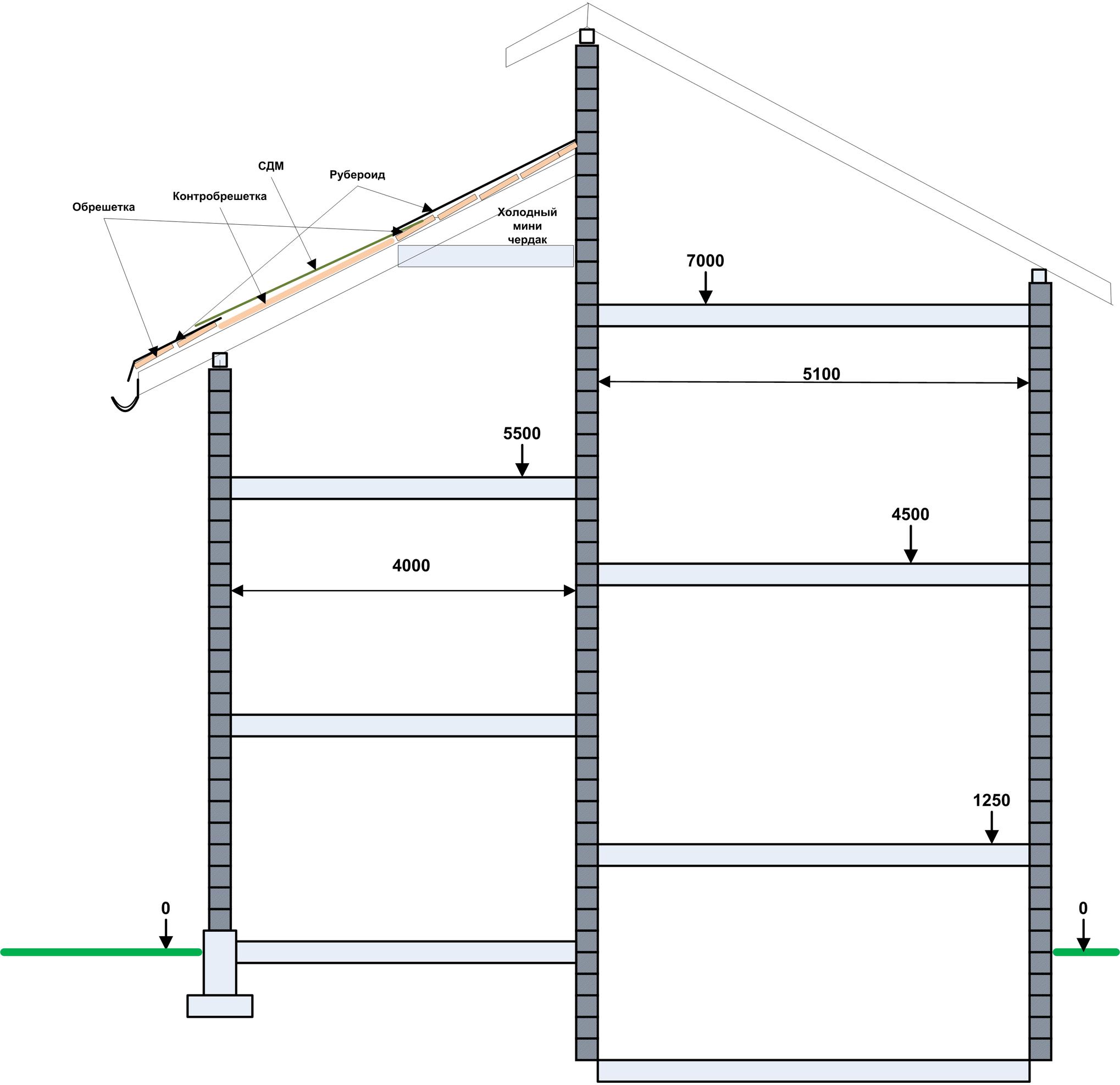

BeeKeeper Опубліковано: 9 жовтня 2012 Автор Поділитись Опубліковано: 9 жовтня 2012 На кой Вам нужен второй слой гидроизоляции?? Второго слоя гидроизоляции нет. Просто пирог не одинаковый на протяжении ската крыши. В районе свеса и в самом верху, где холодный мини чердак: Стропила Обрешетка Рубероид (или, если можно СДМ), то СДМ Контробрешетка Шифер В районе утепленной кровли: Стропила Планка по ширине стропил и толщине обрешетки (или чуть толще) - 30х75 мм СДМ Контробрешетка Шифер Планка 30х75 добавилась поверх стропил только для того, чтобы получить единую плоскость над стропилами. Она как бы приподняла верхнюю плоскость стропил на 30 мм. Ведь снизу и сверху как бы будет обрешетка над стропилами. И чтобы не было ступеньки, там, где обрешетка заканчивается - бьем планку (из той же контробрешеточной рейки) Чтобы и рубероид и СДМ были в одной плоскости. Я понимаю, что что-то нагородил лишнего. Но надо же как-то выкрутиться из данной ситуации. Обрешетка вверху уже прибита. Моя схема в 7 - м посте не идеальная, рисовал быстро в Visio. Но, надеюсь основную идею вы поняли. Если спускаться вниз по стропилине, сначала сплошная обрешетка (доски поперек), потом планка такой же толщины, как и обрешетка вдоль стропилины, потом опять обрешетка. Там, где обрешетка бъем рубероид (раз нельзя СДМ), там где планка - степлируем СДМ. Как-то так. Посилання на коментар Поділитися на інших сайтах More sharing options...
