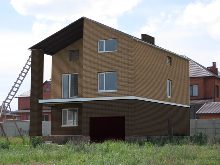

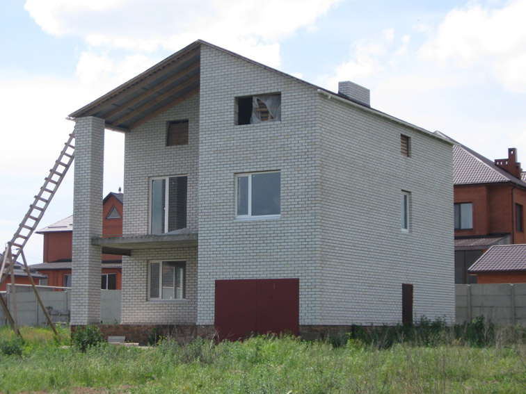

ДЫМАРИ Опубліковано: 11 травня 2009 Поділитись Опубліковано: 11 травня 2009 ...товарищи цыгане , почему - то, ставят всё больше оцинковку... И каждый год-два меняют - просто им нравится процесс строительства... kamin-dnepr.com.ua/video/other/evrey/ Посилання на коментар Поділитися на інших сайтах More sharing options...

Sopa Опубліковано: 1 вересня 2009 Поділитись Опубліковано: 1 вересня 2009 ...товарищи цыгане , почему - то, ставят всё больше оцинковку... И каждый год-два меняют - просто им нравится процесс строительства... kamin-dnepr.com.ua/video/other/evrey/ Трубе на доме лет ... надцать(если не фотошоп))) А так исполненная теплоизоляция только усугубляет процесс. Уважаемый, KoKa9IHbI4 Оцинковка прогорит Неправда! Посилання на коментар Поділитися на інших сайтах More sharing options...
