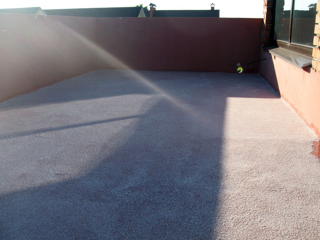

Cremator Опубліковано: 14 серпня 2012 Поділитись Опубліковано: 14 серпня 2012 Подскажите, как быть в такой ситуации. У нас два окна Winbau, причем довольно больших размеров установлены штапиками (или как там называется правильно) наружу. То есть стеклопакет устанавливался не из дома, а с улицы (на то были свои причины). И теперь при сильных косых дождях вылезает проблема, из дренажных отверстий, которые теперь находятся внутри дома, течет вода, причем много. А теперь вопрос, как побороть такую проблему, может просто заклеить эти отверстия скотчем? Посилання на коментар Поділитися на інших сайтах More sharing options...

Ruslan R Опубліковано: 14 серпня 2012 Поділитись Опубліковано: 14 серпня 2012 Ну запутали. Будка, крыша, плоская. Давайте фото. Добавлено через 1 минуту Вариант о котором написал Руслан, конечно хорош, но в данном случае спасет не на долго. С герметиком - спасет 100%. Посилання на коментар Поділитися на інших сайтах More sharing options...
olimpiya Опубліковано: 14 серпня 2012 Поділитись Опубліковано: 14 серпня 2012 Справа окно, в которое затекает Посилання на коментар Поділитися на інших сайтах More sharing options...

Ruslan R Опубліковано: 14 серпня 2012 Поділитись Опубліковано: 14 серпня 2012 И теперь при сильных косых дождях вылезает проблема, из дренажных отверстий, которые теперь находятся внутри дома, течет вода, причем много. Значит в стыковке между штапиками есть зазоры, вода проходит, ветер продувает - вот и течет вода с дренажных отверстий. Попробуйте для начала пройтись структурным герметиком (устойчивым к УФ) на стыках штапиков. И посмотрите везде ли прилегание уплотнителя штапика равномерное - если нет также структурным герметиком пройтись. Чтобы швы герметика были ровными используйте малярную ленту. Конденсата столько быть не может чтобы он лился из дренажных отверстий. 1 Посилання на коментар Поділитися на інших сайтах More sharing options...

ko&ko Опубліковано: 14 серпня 2012 Поділитись Опубліковано: 14 серпня 2012 Да. Но штапиками наружу. Плоская крыша, уклон-причем был? Да и теперь мне не понять, как это вода вытекала через дренажи? Ну при вертикальном остеклении и такой проблеме, мазать ничего не нужно. Имхо) Повторюсь, делаем систему водоотлива в обратном направлении. Посилання на коментар Поділитися на інших сайтах More sharing options...

star_a Опубліковано: 14 серпня 2012 Поділитись Опубліковано: 14 серпня 2012 Если там четвертей нет, то можно было окно вместе со стеклопакетами на анкерные пластины поставить. Да, если доступ только с улицы. А что внутри такое, что доступ отсутсвует. Постройка по краю плоской кровли идёт на гигантской высоте? непонимаю. Или вообще его убрать. Как? Выше уже рассказал. Я бы посмотрел на профильную систему как в ней расположены перегородки и как в ней по правильному фрезеруется дренаж и рассмотрел возможность фрезировки новых дренажных отвертстий с теперь наружной (поправильному внутренней стороны). Если сделать этого нельзя тогда - да помогут герметики! Посилання на коментар Поділитися на інших сайтах More sharing options...
olimpiya Опубліковано: 14 серпня 2012 Поділитись Опубліковано: 14 серпня 2012 Окно зимовало уже два раза. Ставили штапиками снаружи, т.к. изнутри не было возможности поднять. Лестницы не было вообще на тот момент. А уровень окна этого, это уже как третий этаж Посилання на коментар Поділитися на інших сайтах More sharing options...
