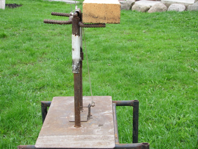

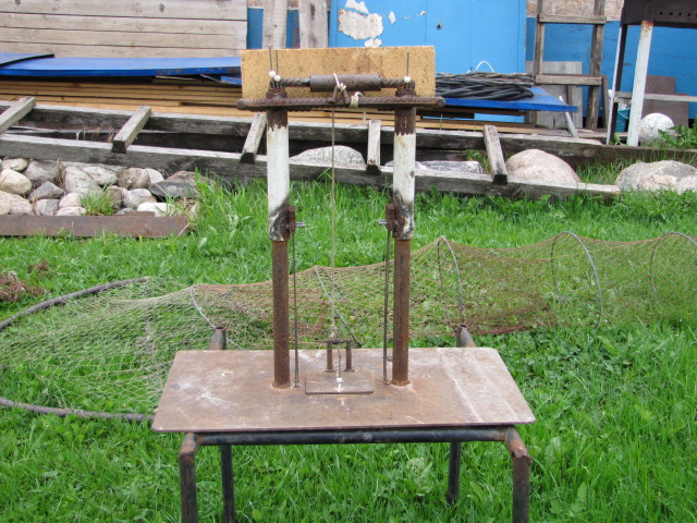

Сконструировал и сделал "гильятину" - 100% уничтожаемость всего, что движется под землёй.
С двух участков, порядка 40 соток, в прошлом году ликвидировал 44 штуки - первого 06.05 последнего 20.11.
В этом году только 4 , но очень здоровых, судя по прошлому году нашествие молодняка ещё впереди.
Выкладываю пару фоток общего вида "гильятины", если кто заинтересуется - отвечу на вопросы.

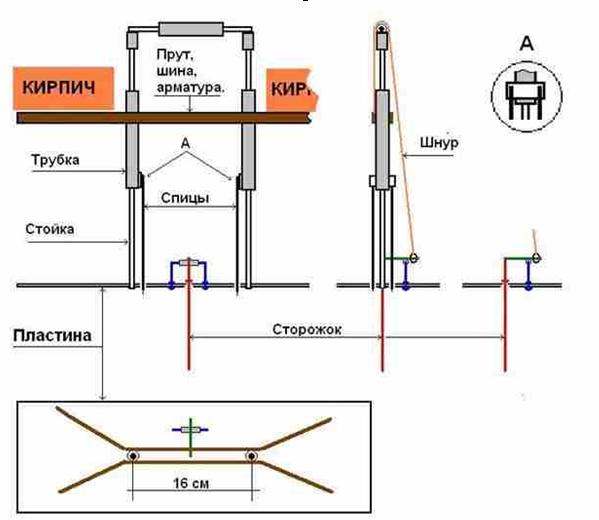

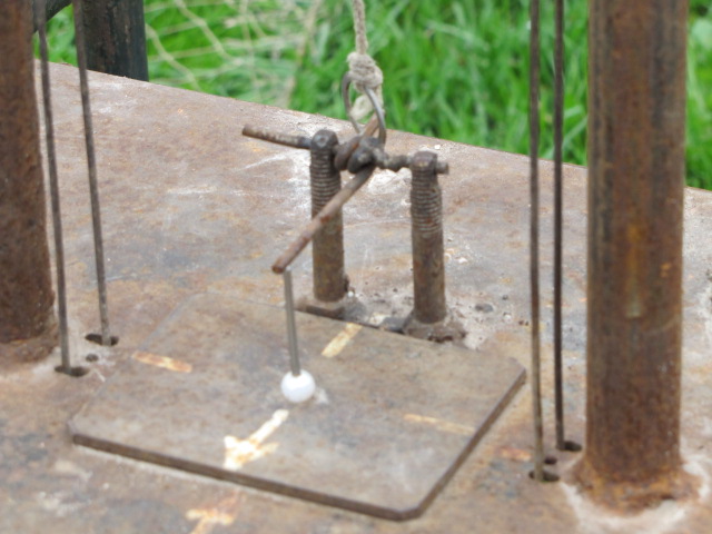

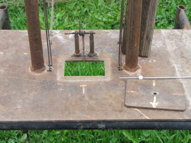

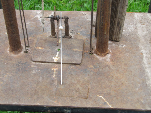

Принципиальная схема кротобойки - найдена на просторах инета. (автора не знаю).
В процессе эксплуатации были внесены существенные изменения, влияющие на "уловистость" кротобойки.
1. Съёмные спицы
2. Смотровой лючок, для точного позиционирования
3. Перенос крепления для дополнительного "убойного" груза
4. Замена тонкого прутка стойки на трубу 1/2"
5. Конструкция вся сварная.
И ещё несколько фото поясняющих конструкцию кротобойки.
