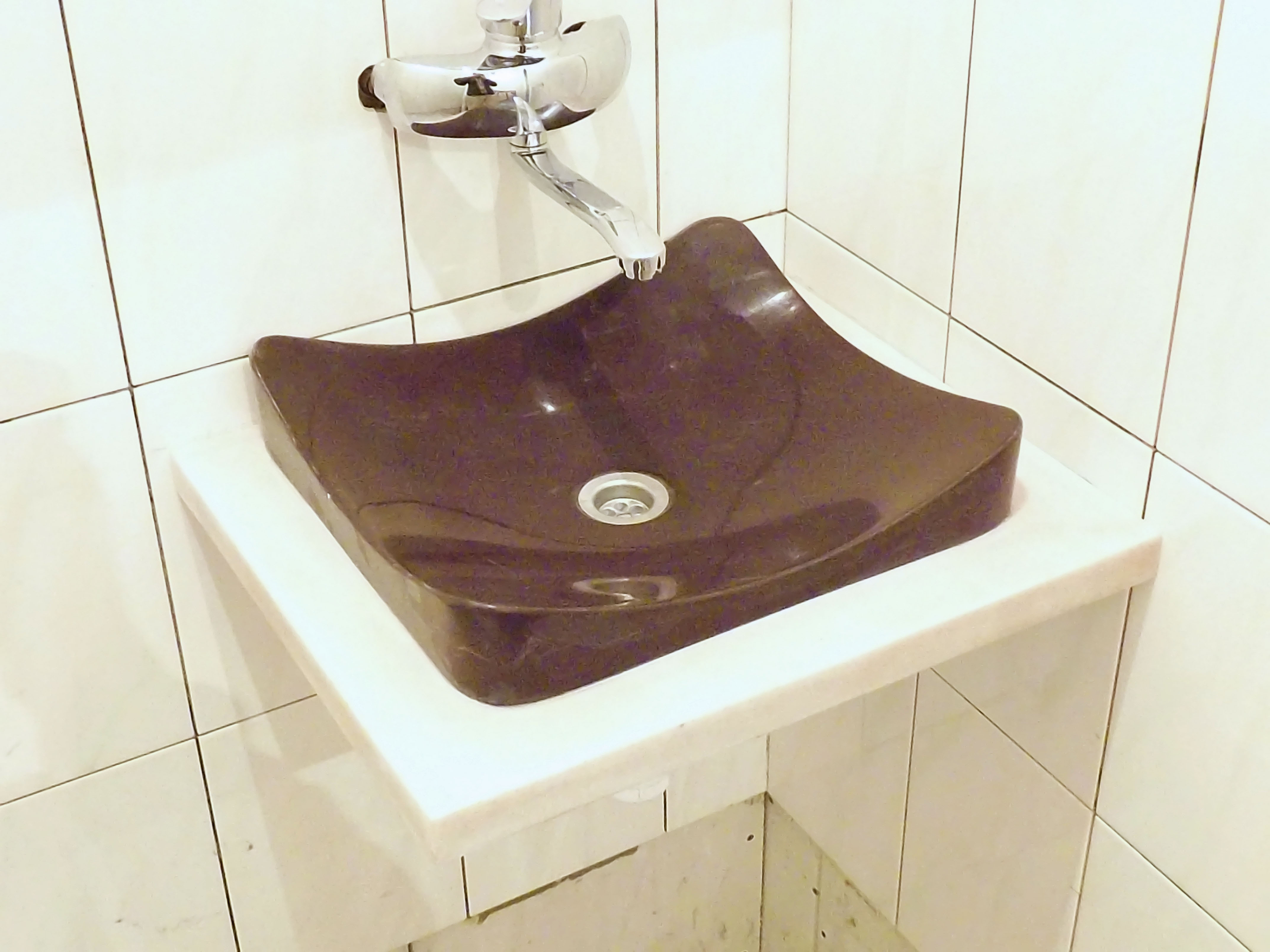

Miracle Опубліковано: 11 серпня 2012 Поділитись Опубліковано: 11 серпня 2012 Нашел в нете описание умывальника, он накладной. Это как, что нужно и как для него сделать что бы пользоваться? удобный ли такие умывальники? Посилання на коментар Поділитися на інших сайтах More sharing options...
Fly Wind Опубліковано: 11 серпня 2012 Поділитись Опубліковано: 11 серпня 2012 тумбочку надо сделать Посилання на коментар Поділитися на інших сайтах More sharing options...
Miracle Опубліковано: 11 серпня 2012 Автор Поділитись Опубліковано: 11 серпня 2012 тумбочку надо сделать из чего она делается? Посилання на коментар Поділитися на інших сайтах More sharing options...
Fly Wind Опубліковано: 11 серпня 2012 Поділитись Опубліковано: 11 серпня 2012 из влагостойкой дсп или из мдф Посилання на коментар Поділитися на інших сайтах More sharing options...
Miracle Опубліковано: 11 серпня 2012 Автор Поділитись Опубліковано: 11 серпня 2012 из влагостойкой дсп или из мдф а потом просто плиткой сверху? снизу и побокам? правильно я понимаю. просто у знакомых забили арматуру на них кирпичи и --- используют как тумбочку Посилання на коментар Поділитися на інших сайтах More sharing options...
Fly Wind Опубліковано: 11 серпня 2012 Поділитись Опубліковано: 11 серпня 2012 зачем сверху плитку? или ставить его на тумбу, если конструкция умывальника предусматривает, искуственный камень или кухонную столешницу - если не предусматривает. Посилання на коментар Поділитися на інших сайтах More sharing options...
Miracle Опубліковано: 11 серпня 2012 Автор Поділитись Опубліковано: 11 серпня 2012 зачем сверху плитку? или ставить его на тумбу, если конструкция умывальника предусматривает, искуственный камень или кухонную столешницу - если не предусматривает. а зачем тогда мдф? Посилання на коментар Поділитися на інших сайтах More sharing options...
B.S.V. Опубліковано: 11 серпня 2012 Поділитись Опубліковано: 11 серпня 2012 Нашел в нете описание умывальника, он накладной. Это как, что нужно и как для него сделать что бы пользоваться? удобный ли такие умывальники? Удобный. Выставил здесь Добавлено через 18 минут Нашел в нете описание умывальника, он накладной. При указании конкретного кода умывальника, можно будет что-то посоветовать. Пока все сыро. Посилання на коментар Поділитися на інших сайтах More sharing options...

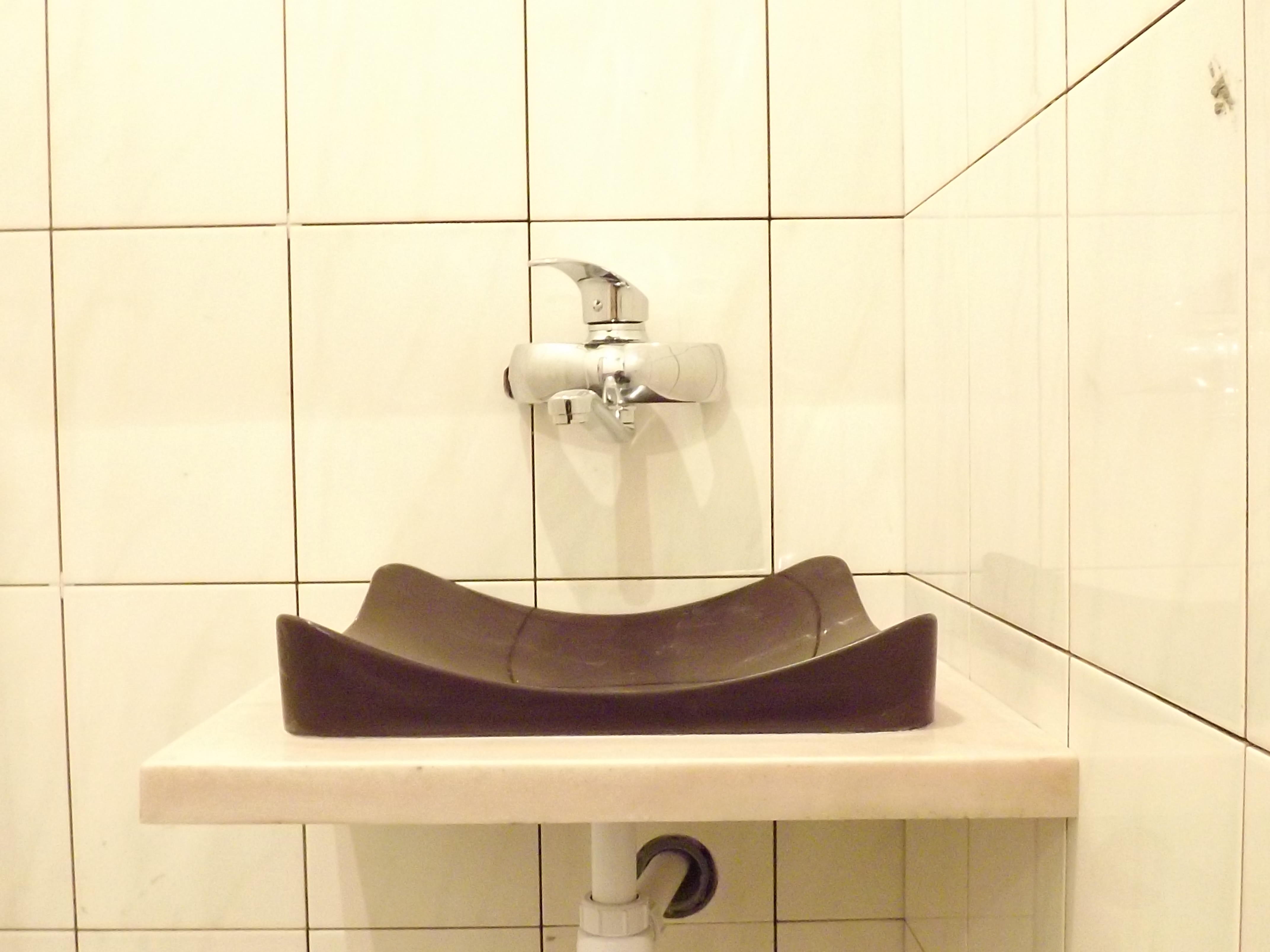

мастерок Опубліковано: 11 серпня 2012 Поділитись Опубліковано: 11 серпня 2012 На ваших фото немного не тот умывальник,но принцип установки-силикон-стандартный.Я недавно из гипса целую конструкцию делал,облицовывал и устанавливал именно приведённый на фото умывальник и отдельно к нему-смеситель,смотрится шикарно.Если заказчик-наш форумчанин-увидит эту темку,то возможно и выложит фото готового изделия. Посилання на коментар Поділитися на інших сайтах More sharing options...
B.S.V. Опубліковано: 11 серпня 2012 Поділитись Опубліковано: 11 серпня 2012 Я же поэтому и попросил конкретный код умывальника. Может в коллекции что-то подобное и есть Для информации: врезной умывальник, устанавливаемый в отверстие под него, это уже "ретро", немного режущее глаз. Оптимальный вариант, действительно удобный и функциональный это: накладной, или под столешницу. Добавлено через 1 час 15 минут зачем сверху плитку? +100 Это действительно ужасно:D Но у каждого свои представления о дизайне, поэтому будем корректными. Посилання на коментар Поділитися на інших сайтах More sharing options...

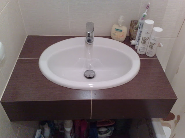

Сергей_84 Опубліковано: 11 серпня 2012 Поділитись Опубліковано: 11 серпня 2012 Я же поэтому и попросил конкретный код умывальника. Может в коллекции что-то подобное и есть Для информации: врезной умывальник, устанавливаемый в отверстие под него, это уже "ретро", немного режущее глаз. Оптимальный вариант, действительно удобный и функциональный это: накладной, или под столешницу. Добавлено через 1 час 15 минут +100 Это действительно ужасно:D Но у каждого свои представления о дизайне, поэтому будем корректными. мне еще нравится мой домашний вариант на плитке 1 Посилання на коментар Поділитися на інших сайтах More sharing options...
Miracle Опубліковано: 12 серпня 2012 Автор Поділитись Опубліковано: 12 серпня 2012 мне еще нравится мой домашний вариант на плитке вот так я себе это представлял. B.S.V., спасибо за фото а из чего сделана тумба? Она таки останется открытой? Добавлено через 2 минуты Умывальник Marmite Natura 01095051003 Посилання на коментар Поділитися на інших сайтах More sharing options...
B.S.V. Опубліковано: 12 серпня 2012 Поділитись Опубліковано: 12 серпня 2012 Тумба с выдвижными ящиками, которые были сняты на время монтажа. Столешница- искуственный камень. В Вашем варианте он будет предпочтительней. В фото такого умывальника нет. При выборе смесителя обратите внимание на его высоту, он должен быть достаточно высокий, чтобы не доставлять Вам при пользовании неудобств. Посилання на коментар Поділитися на інших сайтах More sharing options...
Сергей_84 Опубліковано: 12 серпня 2012 Поділитись Опубліковано: 12 серпня 2012 мне еще нравится мой домашний вариант на плитке похвастаюсь.....его от начала каркаса и до укладки плитки с установкой умывальника делал сам)) своими руками Но за деньги повторять не хочу...геморно это)) Посилання на коментар Поділитися на інших сайтах More sharing options...
