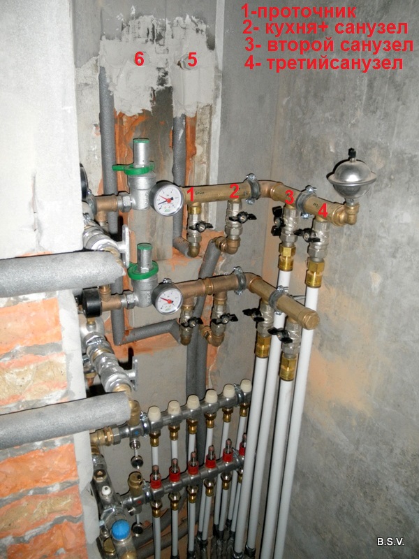

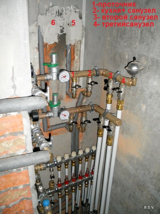

Система водоснабжения была разделена на 4 контура, опись на фото.
В системе, как альтернатива общегородскому ГВС, предусмотрены 2 проточных обогревателя Штибель мощностью по 12 Квт, выводы одного из них, снабжающего ГВС два, рядом расположенных санузла, помечены цифрами 5 и 6.

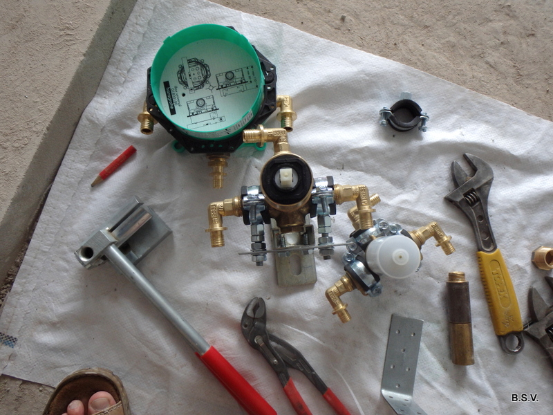

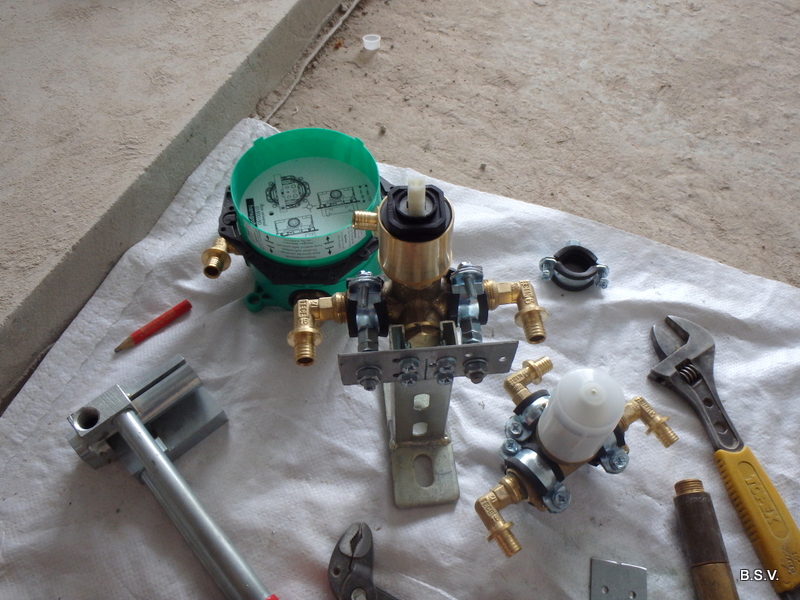

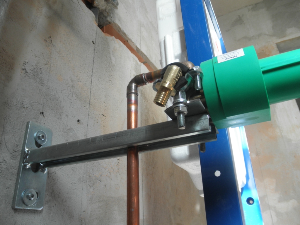

Также подготовлены к монтажу смесители скрытого монтажа.

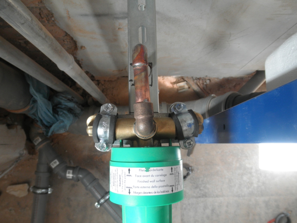

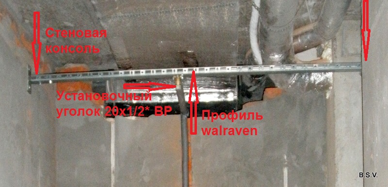

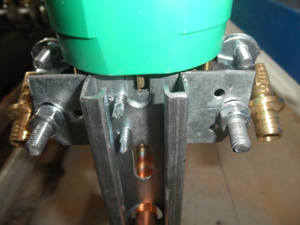

Всегда уделяется внимание жесткости и неподвижности конструкции.
Для этого используются определенные металлические девайсы и гибочный инструмент.
На фото рабочий процесс, а также решение проблемы с закреплением водорозетки потолочного душа, центр которого пришелся на канал рекуператора.

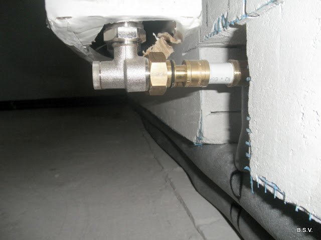

Нижнее подключение дороже, но имхо, надежней, хотя и незначительно.
В боковом один плюс - полы мыть под радиатором удобнее :)
А в чём тут проблема помыть?

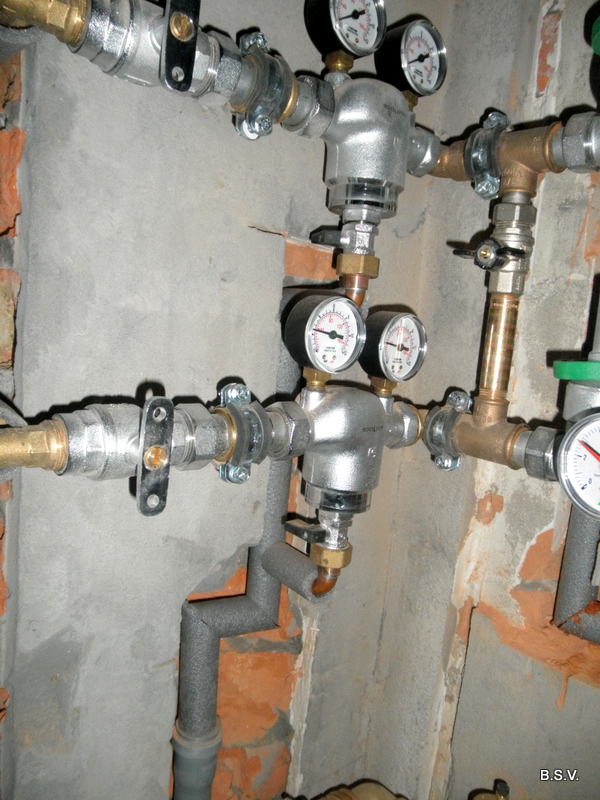

Приветствую.
1. Самопромывайки стоят Honeywell FF06?
2. Вижу, что на горячей воде тоже стоит Caleffi 5350. В даташите на Caleffi 5350/5351 указывают Max. working temperature: 40°С. Или есть модификации на горячую воду?
Имел проблемы с 535040 на горячей воде.
Приветствую.
1. Да
2. Вы ошиблись 40* С, это для совмещенных с фильтром 5351.
Для 5350- 60*С.
Если обратили внимание, стараюсь не применять два в одном, фильтр с редуктором. Применяется только в случаях, если совсем нет места или если купит заказчик. Финансовой экономии- никакой.
Вам просто не повезло, но я все-таки отдаю предпочтение Far-у.За все время использования, ни одного сбоя.
1. Да
Понял, спасибо! Поставлю и себе такой.
Для 5350- 60*С.
Может не туда смотрю ...
Линк: www.caleffi.com/international/en-int/products/search?query=5350
На сайте пишут: Max. working temperature: 40°C.
Даташит: www.caleffi.com/sites/default/files/file/01085_en.pdf
Первая страница:
Да, "почему не 5351?" - это был мой первый вопрос. Но потом, когда "разобрал" FF06, сам ответил на свой вопрос. :)
Наверное FA2867 или FA2815/2835 на 25 бар? Наверное для квартиры на 16 бар будет достаточно.
У меня немного другая инструкция, там 16 Бар и 60 градусов.
Считаю, что она более реальная.
В полностью латунно- нержавеющем редукторе не вижу элементов, ограничивающих предел температуры 40 градусами.
Материал уплотнений - вот причина ограничений. Хотя шо ему там станется, лет пять отстоит гарантированно.
Кстати, заметил, что сначала стоят фильтры на 350мкм, а потом уже, после счетчика, Honeywell на 100мкм.
Установка фильтров на 350мкм принципиальна? Или до счетчиков не Ваше? :)
Интересное замечание: на всех FAR'ах максимальная температура 75°С.
5350 (без фильтра) - 25 бар и 60 С
5351 (с фильтром) - 25 бар и 40 С
caleffi_ins_535.pdf
Попросил продавца зачитать инструкцию ... таки написано 60°С.
Но уже нацелился на FAR.

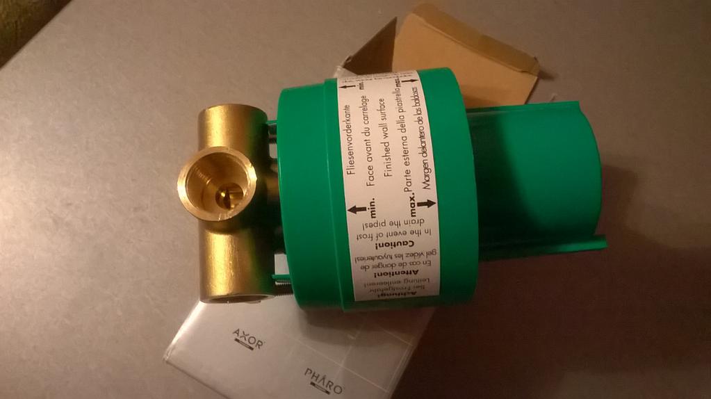

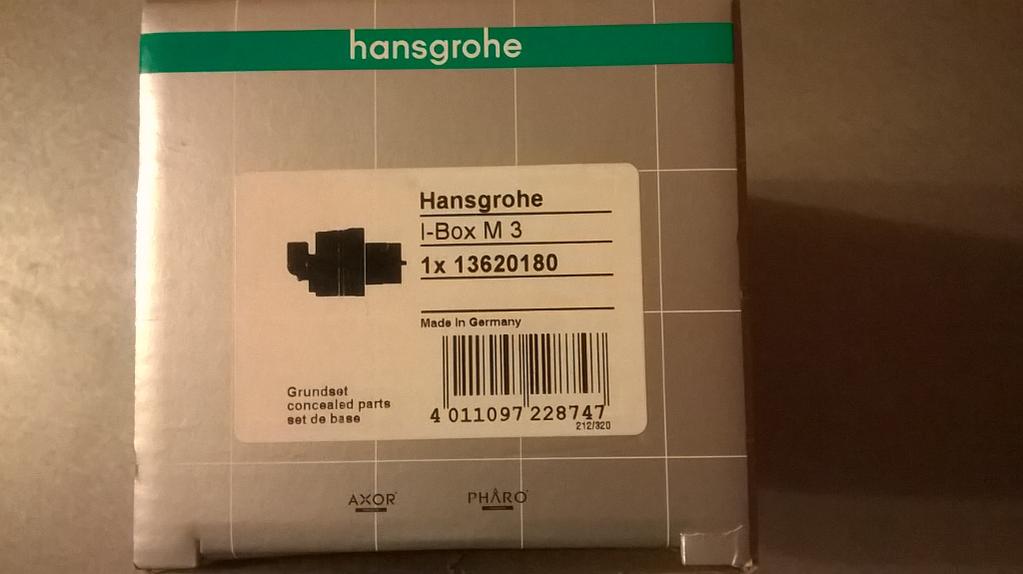

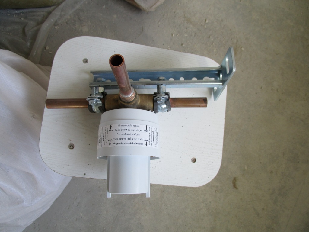

Добрый день, уважаемые специалисты!
Подскажите, пожалуйста, как сей девайс крепится в полой стене (гипсокартон)?
Погуглил немного, не шибко больно информации и картинок в нете...
в гипсокартоне фиксировать за счет подведенных труб, хомутом за зеленый кожух не стоит, этот кожух потом должен сниматься...
К примеру можно вот так, сидит мертво.

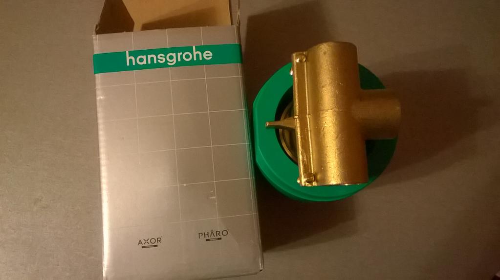

Всегда интересовал вопрос, а если такой смеситель потом нужно починить, то разбирать стену или как? :confused: И еще, я так понимаю до закрывания гипсом/отделкой это все нужно проверить?
Вопрос интересен мне, ибо есть желание поставить встраиваемый смеситель для гигиенического душа, но никогда такую штуку даже просто вживую не видел :unknown:...
чтобы его починить нужно просто снять декоративную накладку, ручку и открутить гайку. После этого картридж меняется.
По сути его ремонт ничем не отличается от обычного смесителя с керамическим полуоборотным картриджем..
Чтобы вы понимали по сути в стене без доступа стоит просто латунная болванка-тройник, весь механизм в полном доступе.
Это касаетеся всех встраиваемых смесителей.
  • Лайк 6
Спасибо! Это понятно, просто у меня был случай, когда обычный смеситель (слава Богу, что не встроенный) потек посередине основной латунной детали со стороны подачи горячей воды (образовался свищ, наверное латунь какая-то некачественная была). Бывали ли подобные случаи с самим корпусом у встраиваемых смесителей?
