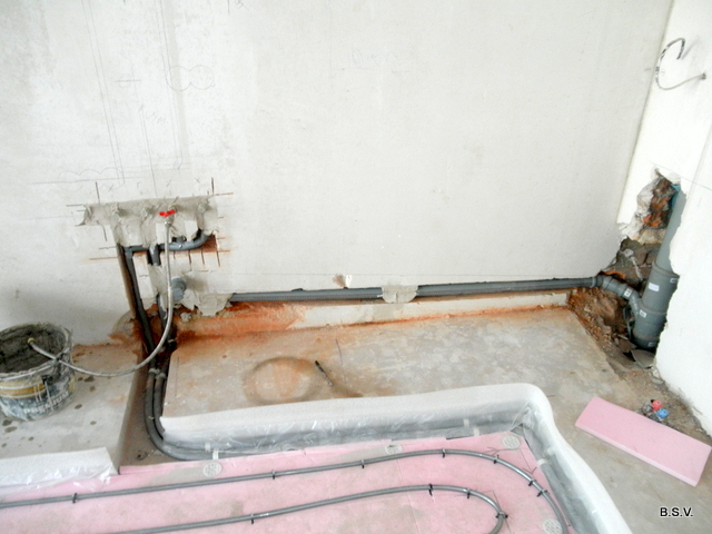

Надежда Опубліковано: 18 січня 2015 Поділитись Опубліковано: 18 січня 2015 Сантехмонтаж бывает не только в картинках, но ещё и в задачках Ну, чё, сантехники, в школу давно ходили? 2 Посилання на коментар Поділитися на інших сайтах More sharing options...
B.S.V. Опубліковано: 18 січня 2015 Автор Поділитись Опубліковано: 18 січня 2015 Будут "хоронить", (на фото батареи видны) или вскрывать и переделывать? Вскрывать указанные участки, ремонтировать, но система все равно работать не будет. Печально там все. Посилання на коментар Поділитися на інших сайтах More sharing options...
Сергей 31 Опубліковано: 18 січня 2015 Поділитись Опубліковано: 18 січня 2015 Ну, чё, сантехники, в школу давно ходили? Утонут или сварятся то такое. А вот то, что при таком напоре попадут в деньги и те и другие это факт. Посилання на коментар Поділитися на інших сайтах More sharing options...
B.S.V. Опубліковано: 18 січня 2015 Автор Поділитись Опубліковано: 18 січня 2015 Сантехмонтаж бывает не только в картинках, но ещё и в задачках Ну, чё, сантехники, в школу давно ходили? 43 куба в час горячей, у нас такие трубы даже в многоквартирные дома не заходят, не говоря о квартире. Фейк, а не задача. 1 Посилання на коментар Поділитися на інших сайтах More sharing options...

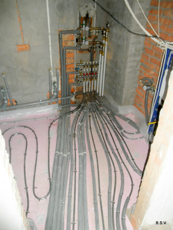

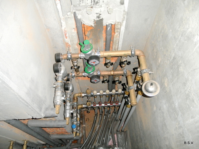

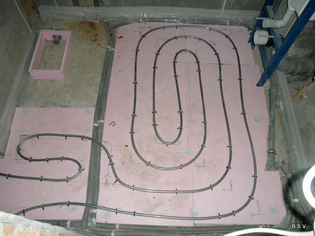

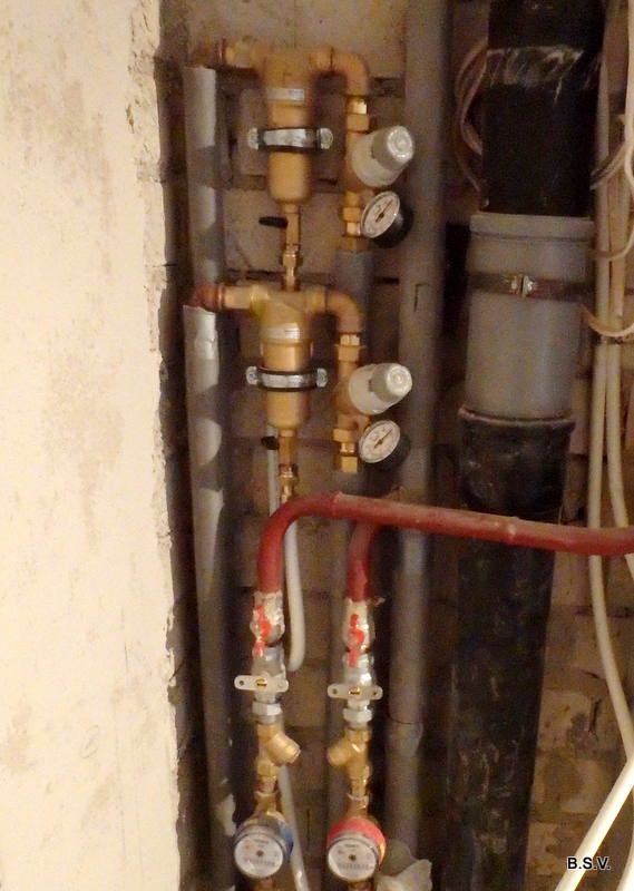

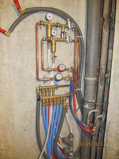

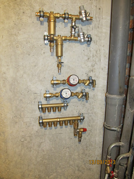

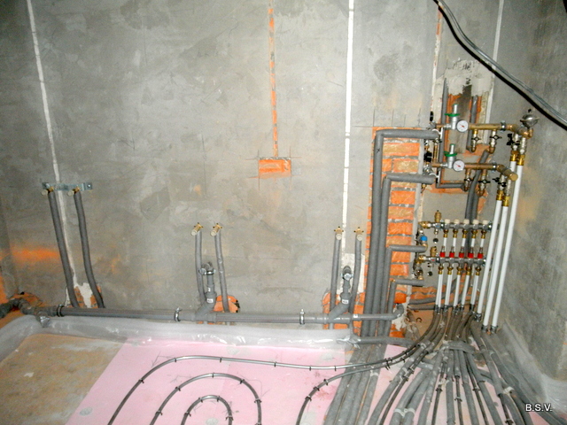

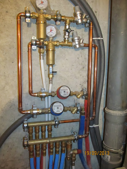

denmin Опубліковано: 24 січня 2015 Поділитись Опубліковано: 24 січня 2015 Всем доброго времени суток. Вставлю и я свои пять копеек. Прежде всего хочу сказать огромное спасибо Сергею B.S.V. за эту тему. По моему мнению, одна из лучших на этом ресурсе. Учитывая занятость,я думаю,что поддерживать ее в тонусе совсем не просто. Теперь по объекту. Новострой. Раздельные стояки на кухню и санузлы. Коллекторная разводка. Выходы на полотенцесушитель переварены на сторону ванны. Все входные краны заменены на Bonomi S усиленный. Счетчики B Meters, грязевики Bonomi, обратные клапана Itap, фильтры Icma, редукторы давления Caleffi, коллекторы Bianchi, труба Unidelta, фитинги General Fitings, канализация Ostendorf. Из особеностей : клапан бойлера в сантехшкафу, встроенные смесители на гигдуш и умывальник. 2 Посилання на коментар Поділитися на інших сайтах More sharing options...

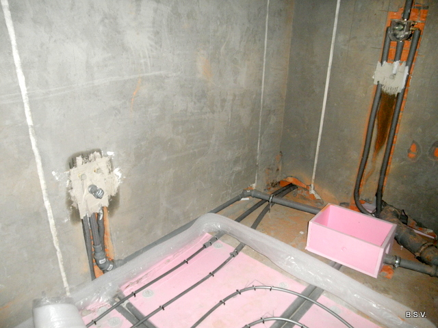

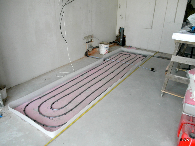

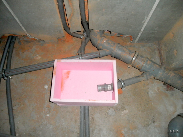

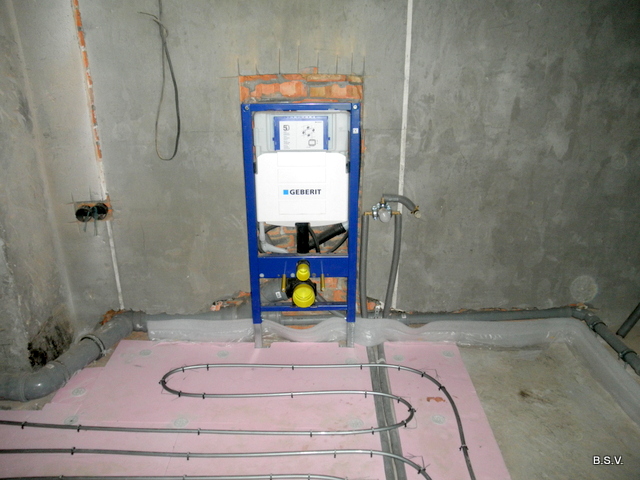

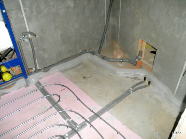

B.S.V. Опубліковано: 24 січня 2015 Автор Поділитись Опубліковано: 24 січня 2015 Продолжение к посту 2323. 1 этап- монтаж. Посилання на коментар Поділитися на інших сайтах More sharing options...
B.S.V. Опубліковано: 24 січня 2015 Автор Поділитись Опубліковано: 24 січня 2015 ................. Посилання на коментар Поділитися на інших сайтах More sharing options...

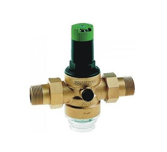

B.S.V. Опубліковано: 24 січня 2015 Автор Поділитись Опубліковано: 24 січня 2015 По деталям пройдусь чуть позже. Добавлено через 18 минут редукторы давления Caleffi По этим, что у Вас, я уже отъездился и за несколько лет пришлось поменять все. По памяти, осталось еще 3 штуки, так что морально на их замену уже готов. Не наступайте на мои грабли, сразу берите мембранные, или пусть покупает заказчик. Посилання на коментар Поділитися на інших сайтах More sharing options...
denmin Опубліковано: 24 січня 2015 Поділитись Опубліковано: 24 січня 2015 Спасибо за совет. А по мембранным какие можете посоветовать, кроме Far, уж больно они в цене кусючие Посилання на коментар Поділитися на інших сайтах More sharing options...
B.S.V. Опубліковано: 24 січня 2015 Автор Поділитись Опубліковано: 24 січня 2015 Калеффи, Хонейвелл, но они не особо дешевле. 2 Посилання на коментар Поділитися на інших сайтах More sharing options...
Игорь&Ира Опубліковано: 25 січня 2015 Поділитись Опубліковано: 25 січня 2015 По этим, что у Вас, я уже отъездился и за несколько лет пришлось поменять все. Такого типа (там есть две похожие модели, но речь идёт о тех, что подороже) очень рекламируют в Леоне на Харьковском рынке. Добавлено через 1 минуту Калеффи Я с таким на горячей воде имел головную боль - шумы по стояку; на холодной - всё нормально; в Леоне признали, что моя рекламация не первая. (Информировал год назад в другой теме.) Посилання на коментар Поділитися на інших сайтах More sharing options...
denmin Опубліковано: 25 січня 2015 Поділитись Опубліковано: 25 січня 2015 Ну не знаю,может мне везло с ними.За три года я их поставил достаточно много.Проблеммы были только с одним.Лечилось заменой прокладки.Подходит от совкового набора. P.S.у меня дома такие же уже два года.Давление на входе минимум 8 кг.1-й этаж 24-х этажки.Полёт нормальный.Хорошо держат как динамику,так и статику. Посилання на коментар Поділитися на інших сайтах More sharing options...

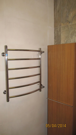

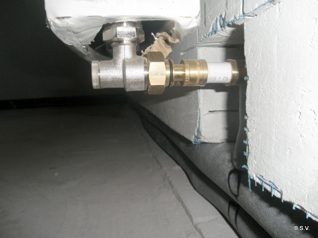

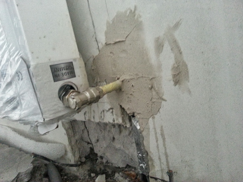

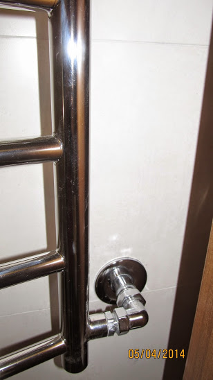

Николай В Опубліковано: 28 січня 2015 Поділитись Опубліковано: 28 січня 2015 Всем здравствуйте! Сергей B.S.V., пожалуйста, более подробно расскажите о боковом подсоединении радиатора (какие комплектующие использовались и где их можно купить). Интересует вот-это подсоединение: Хотелось бы сравнить стоимость такого бокового подключения с нижним подключением, типа этого: И что бы Вы могли сказать по надежности одного и другого подключения? Заранее спасибо. Посилання на коментар Поділитися на інших сайтах More sharing options...
Korni Опубліковано: 28 січня 2015 Поділитись Опубліковано: 28 січня 2015 ..И что бы Вы могли сказать по надежности одного и другого подключения?... 1 Посилання на коментар Поділитися на інших сайтах More sharing options...
B.S.V. Опубліковано: 28 січня 2015 Автор Поділитись Опубліковано: 28 січня 2015 И что бы Вы могли сказать по надежности одного и другого подключения? По стоимости не помню, когда-то выкладывал сравнение, сейчас могу не найти. В первом случае исользованы угол 16х1/2* ВР+ нипель 1/2* 80 мм+клапан угловой под термоголовку IVR. В нижнем подключении использовались угол 16, +переходник с накидной гайкой евроконус 16х3/4* код 713616+ узел подключения угловой Герц-3000. Нижнее подключение дороже, но имхо, надежней, хотя и незначительно. 1 Посилання на коментар Поділитися на інших сайтах More sharing options...
