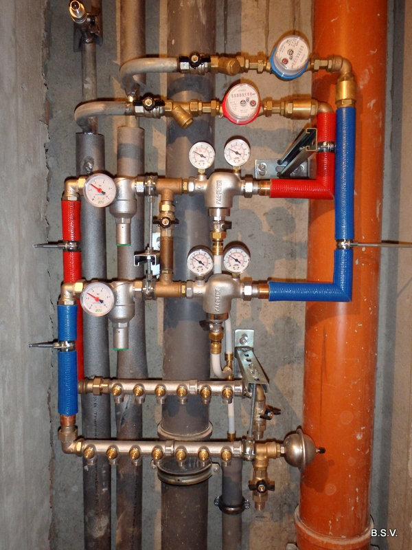

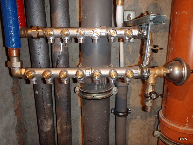

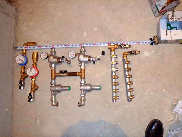

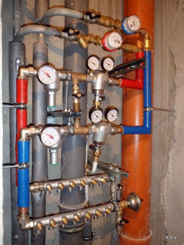

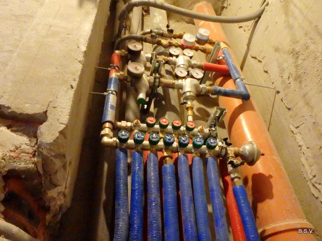

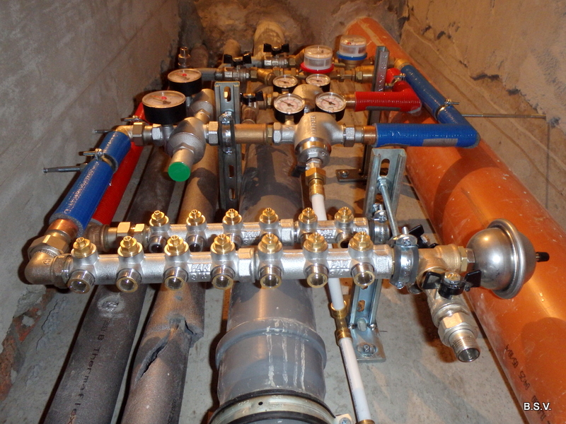

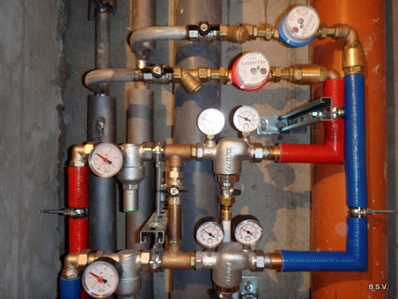

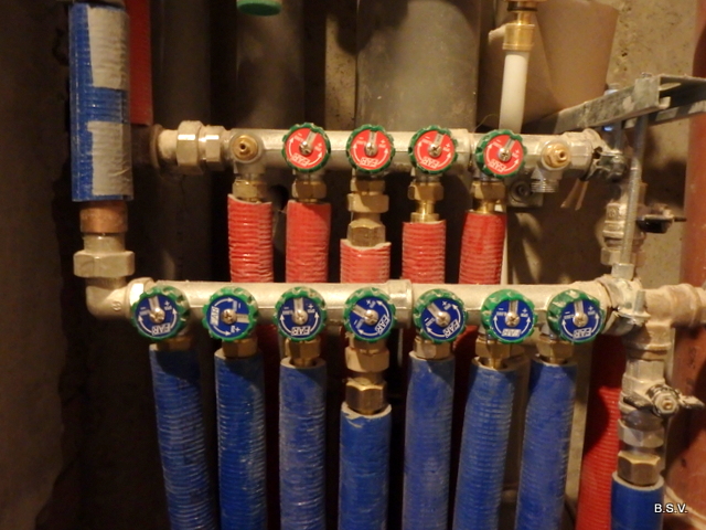

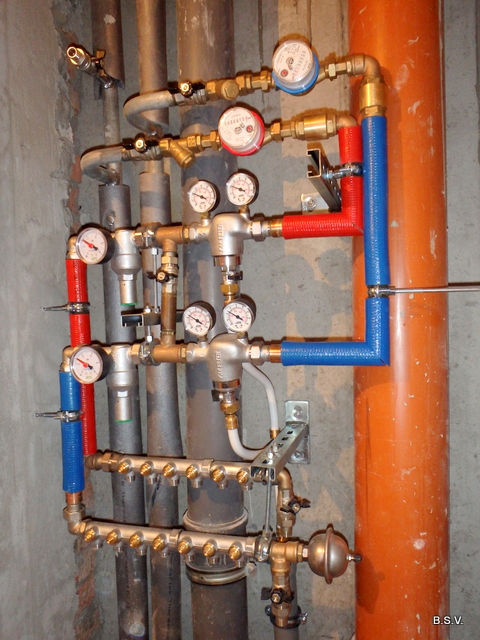

B.S.V. Опубліковано: 15 червня 2014 Автор Поділитись Опубліковано: 15 червня 2014 Продолжим по сантехническим шкафам. Заказчик четко знал, что хочет. Моя задача была проверить необходимую спецификацию, помочь купить по хорошим ценам и смонтировать водораспределительный узел. На этом мои функции должны быть окончены. Стояки переваривали местные, по указанным чертежам. Без вопросов заменили отводы с 1/2* на 3/4*. Раскладка плитки была, поэтому все было помещено в необходимые размеры. 2 Посилання на коментар Поділитися на інших сайтах More sharing options...
bgt Опубліковано: 15 червня 2014 Поділитись Опубліковано: 15 червня 2014 В хрущевках отопление работает снизу в верх,поэтому на верхних этажах устанавливали краны на компенсаторах,возможно плохо продавливало,по малому кольцу,приходилось балансировать.В высотках норма. Если обратить внимание на байпас, то вы увидите что сначала отводы, для направления потока, а потом байпас. При таком монтаже все работает прекрасно. Мы качаем 8 бар, походим по всем стыкам и трубе, в полной тишине. Если в течении 2 часов давление не особо падает, проверка пройдена. Аналогично, от 6 до 8 бар. Если за час -два, падение не более 0,2 бар, то все ок. 2 Посилання на коментар Поділитися на інших сайтах More sharing options...

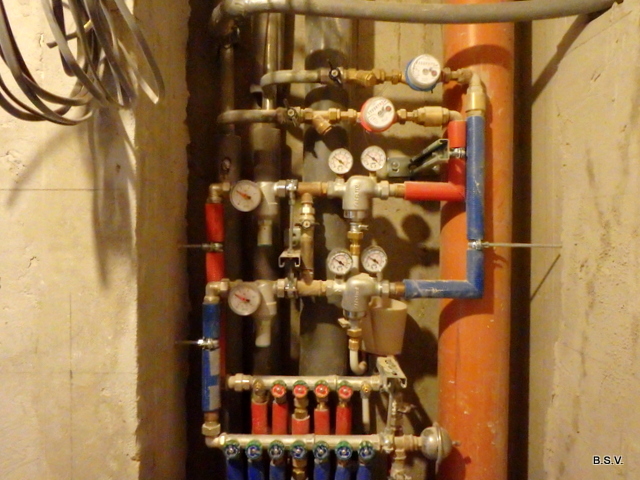

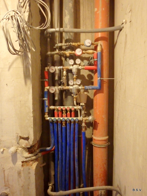

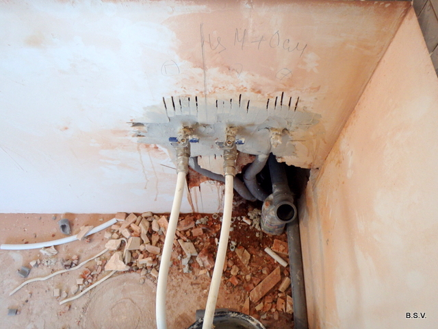

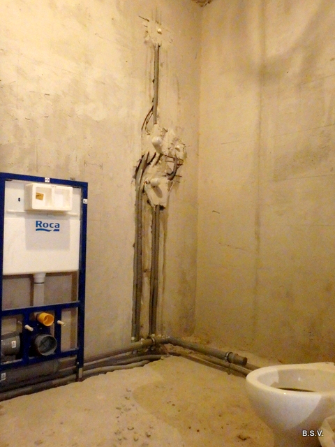

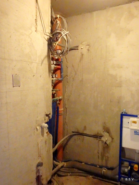

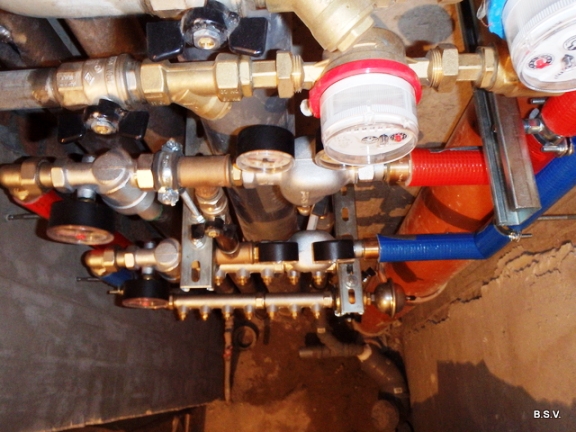

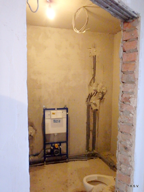

B.S.V. Опубліковано: 16 червня 2014 Автор Поділитись Опубліковано: 16 червня 2014 Прошло немного времени, и исполнитель, по объективным причинам не смог продолжить работу, хотя выполненный сыном монтаж сантехшкафа, предполагал относительно несложную дальнейшую работу. Но изобилие встроенных смесителей предполагало качественное исполнение дальнейших работ. Материалы я заказчику купил, инструментом, в любое время мог обеспечить, но работу пришлось делать нам. "Старший и младший научные сотрудники" справились с этой задачей. За непрезентабельность фото, приношу извинения, у нас, в отличие от московских коллег, времени на организацию фото сессий нет. 2 Посилання на коментар Поділитися на інших сайтах More sharing options...

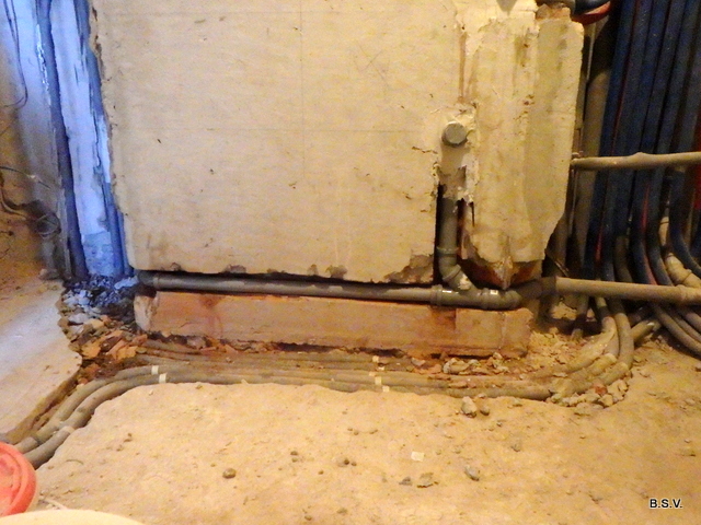

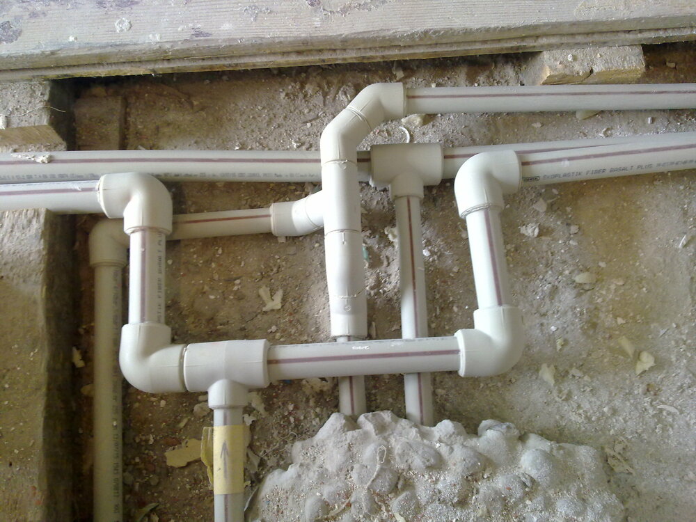

vv.. Опубліковано: 20 червня 2014 Поділитись Опубліковано: 20 червня 2014 есть вот такое безобразие под полом. Посоветуйте , в каком виде это оставить : запенить , залить раствором (каким) , оставить так , другие варианты ? Посилання на коментар Поділитися на інших сайтах More sharing options...
B.S.V. Опубліковано: 20 червня 2014 Автор Поділитись Опубліковано: 20 червня 2014 Посоветуйте Если не собираетесь менять систему, то одеть изоляцию, добавить несколько скользящих крепежей, а дальше без разницы. Но всегда быть готовым морально и материально к неприятностям. Просто создайте себе страховой фонд. 1 Посилання на коментар Поділитися на інших сайтах More sharing options...
Tiurin Опубліковано: 21 червня 2014 Поділитись Опубліковано: 21 червня 2014 есть вот такое безобразие под полом. Посоветуйте , в каком виде это оставить : запенить , залить раствором (каким) , оставить так , другие варианты ? Это еще не безобразие. Посилання на коментар Поділитися на інших сайтах More sharing options...

vv.. Опубліковано: 21 червня 2014 Поділитись Опубліковано: 21 червня 2014 B.S.V. , как по мне Ваш пост #1955 также особой информативностью не отличается Посилання на коментар Поділитися на інших сайтах More sharing options...
B.S.V. Опубліковано: 21 червня 2014 Автор Поділитись Опубліковано: 21 червня 2014 B.S.V. , как по мне Ваш пост #1955 также особой информативностью не отличается Прежде чем задавать вопрос, Вы должны были убедиться в соответствии вопроса данной теме. Ваш вопрос должен был идти или отдельной темой с подробным описанием Вашей системы и Ваших проблем, или, если это местная проблема, указанная в фотографии, то размещаться здесь. Если Вы уж так настаиваете, то при минимуме информации от Вас, высказываю свое мнение:"Если имеются средства и Вы собираетесь переделывать систему, то все выкинуть в утиль, и сделать все по новому. Если средств нет, то одеть данные трубы в изоляцию, поставить "скользящие" крепежи, труба в них должна двигаться, но прижать к полу. Дальнейшую отделку осуществлять по своему плану, а возникающие проблемы решать по мере их появления" Для начала изучить мануалы по полипропилену, у каждого производителя они есть, их полно, но формат форума, не позволяет мне их вставить (самый маленький вставляю). Инструкция по монтажу ППР.pdf Посилання на коментар Поділитися на інших сайтах More sharing options...
