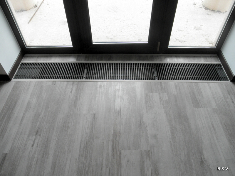

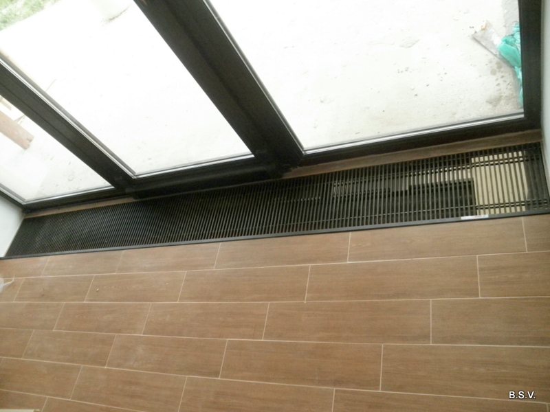

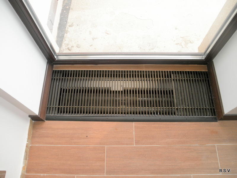

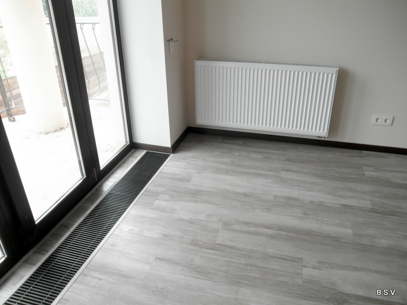

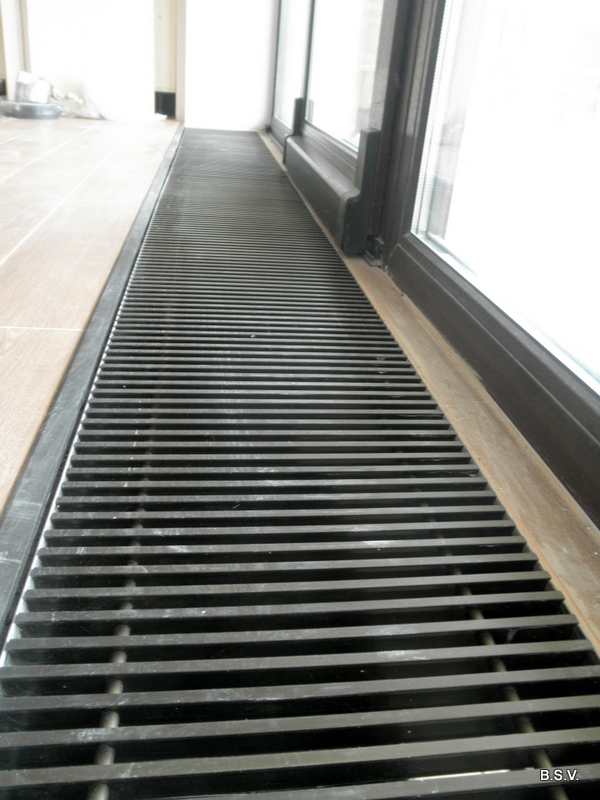

B.S.V. Опубліковано: 31 серпня 2012 Автор Поділитись Опубліковано: 31 серпня 2012 очень и очень, а такие конверторы монтируются в деревянных домах ? материал пола - дубовая доска.. и еще как они по цене ? сильно кусаются 1.Монтируются, можно посмотреть здесь 2.В зависимости от производителя, но недешево. 1 Посилання на коментар Поділитися на інших сайтах More sharing options...

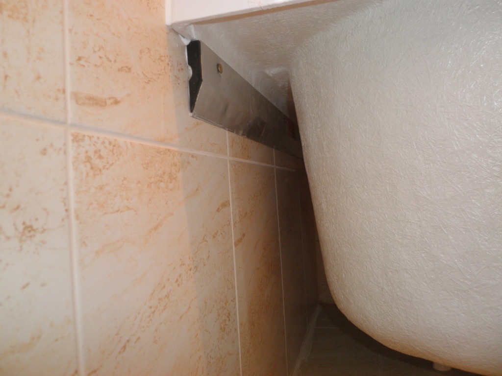

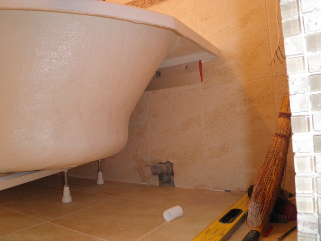

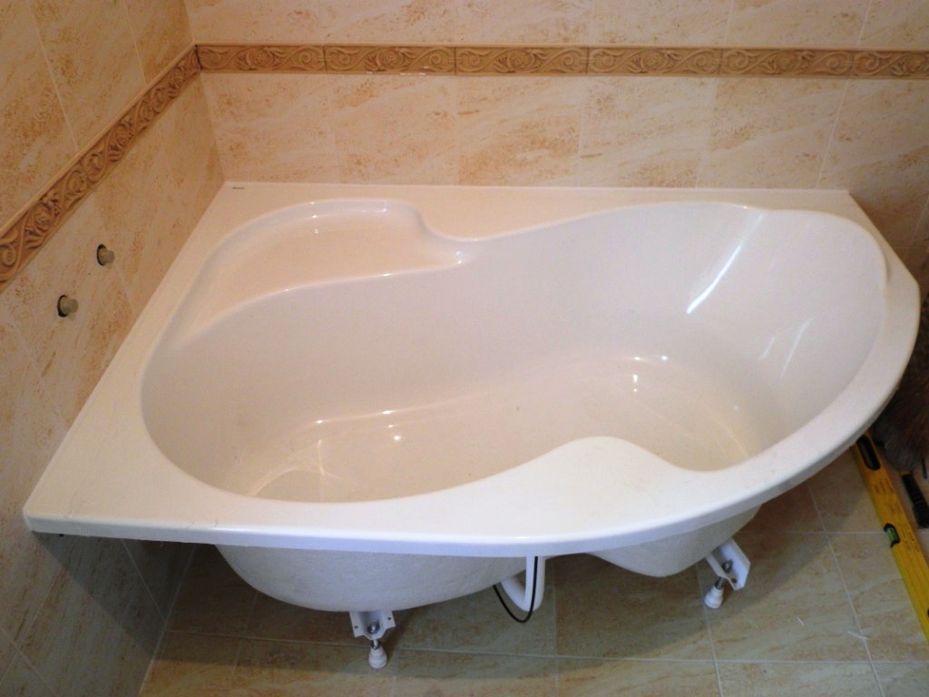

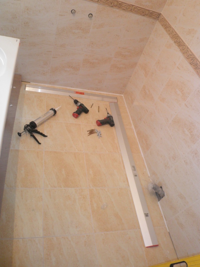

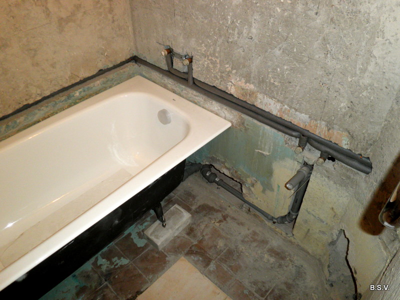

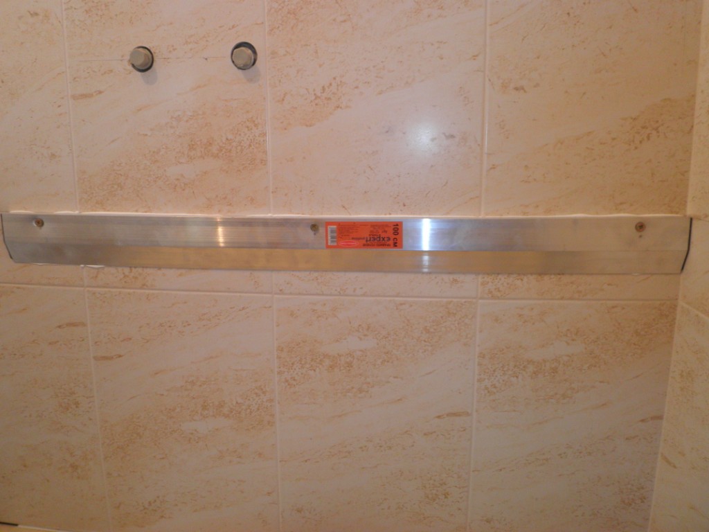

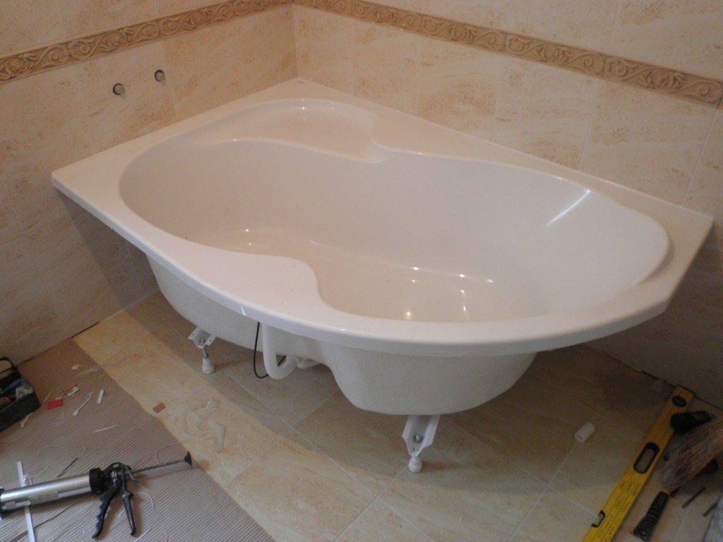

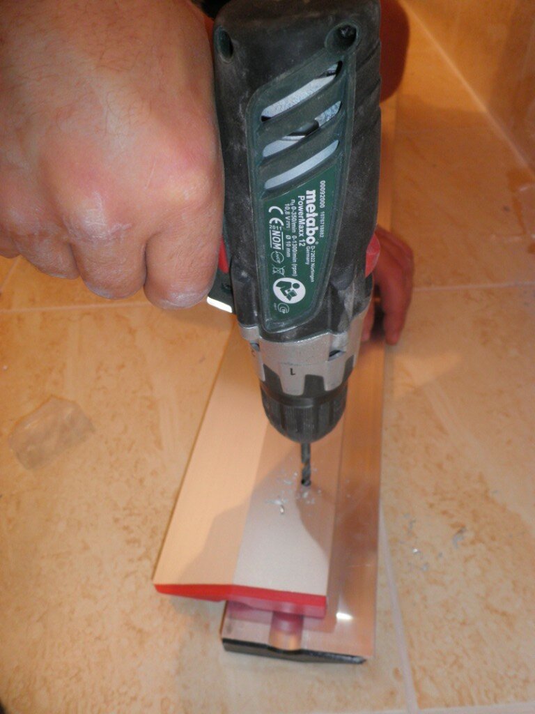

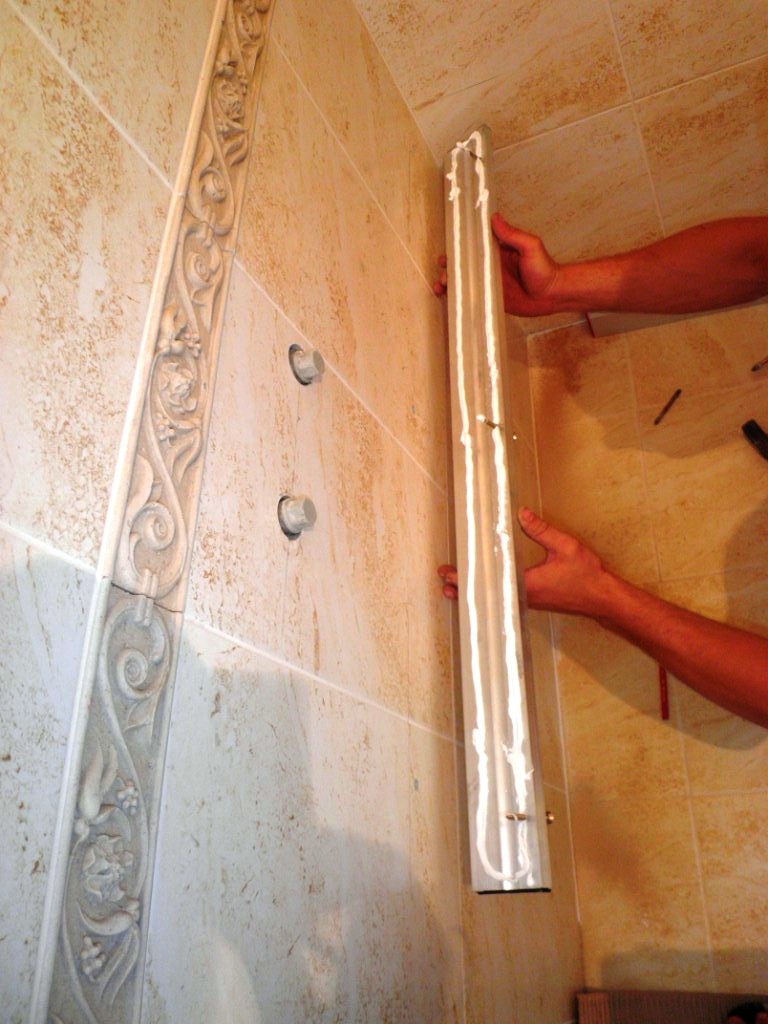

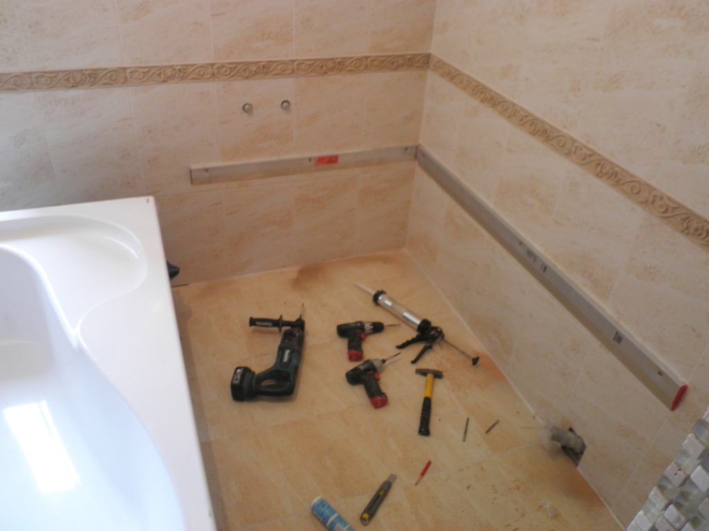

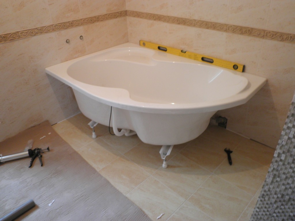

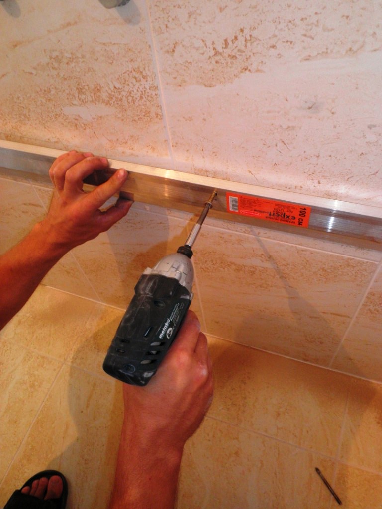

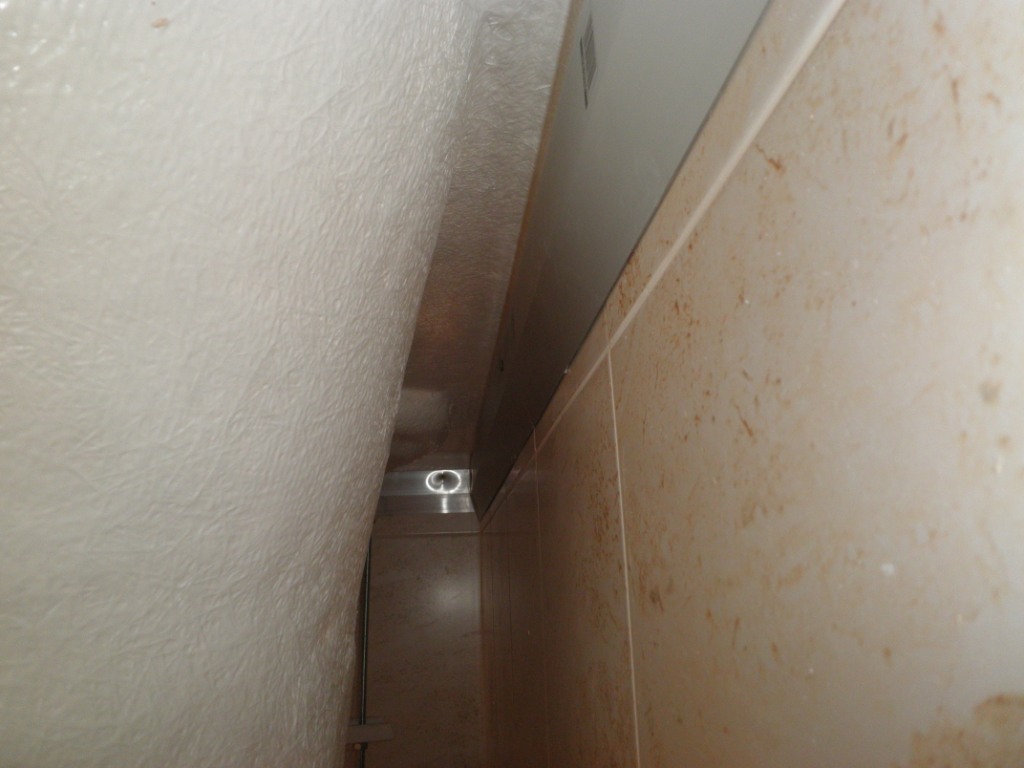

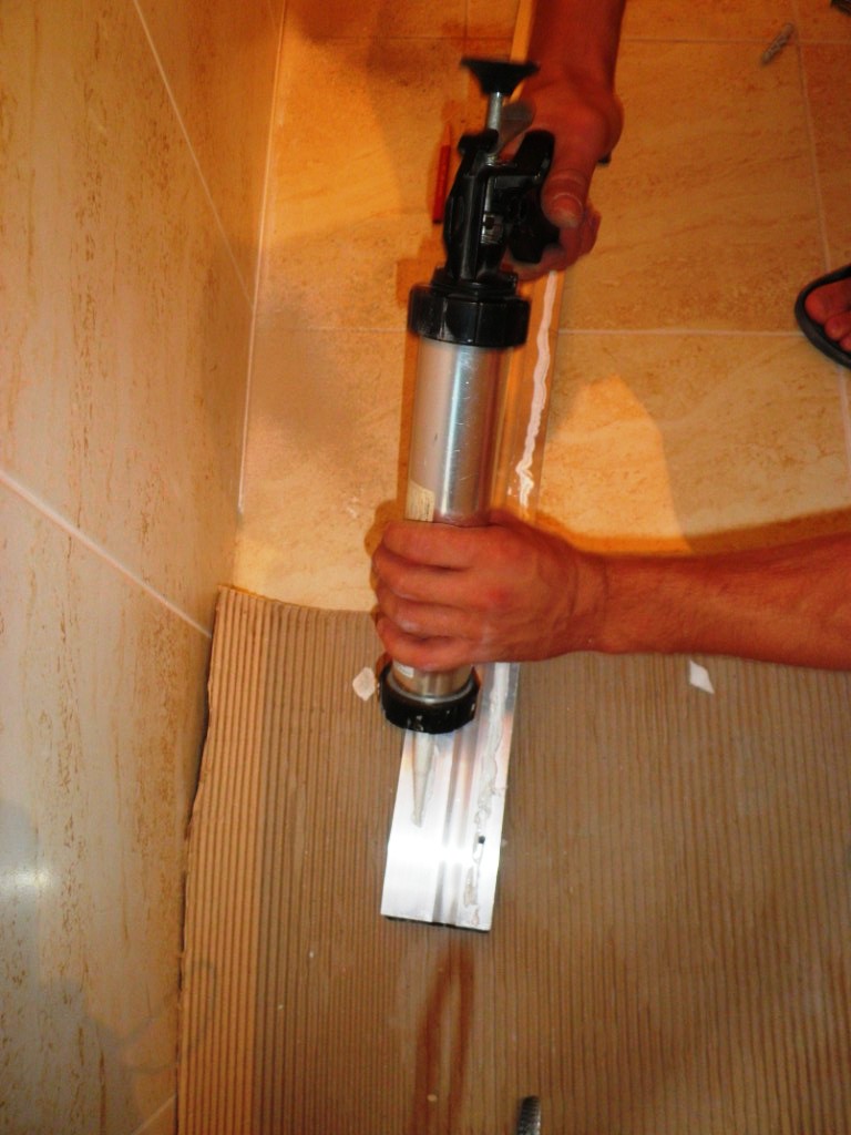

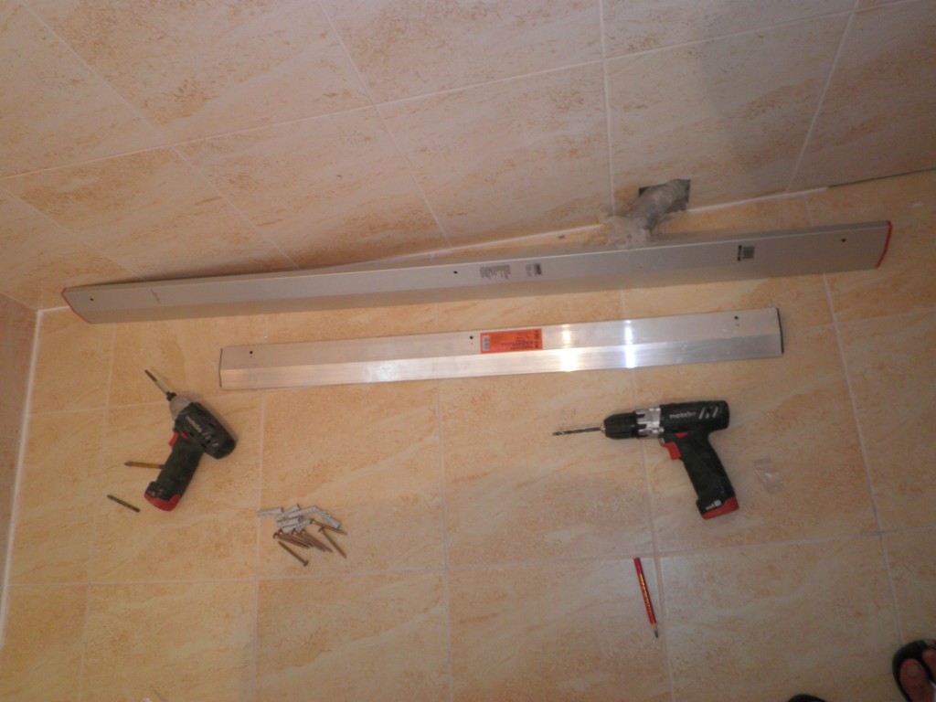

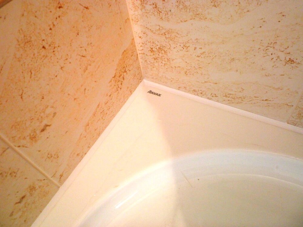

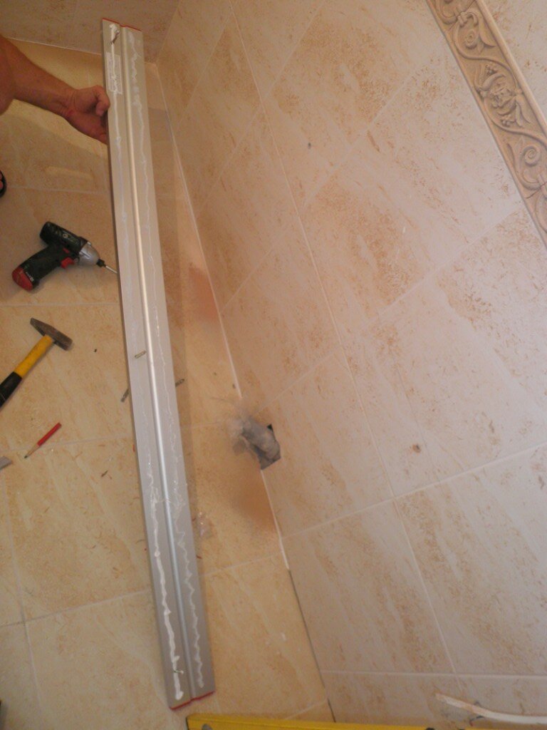

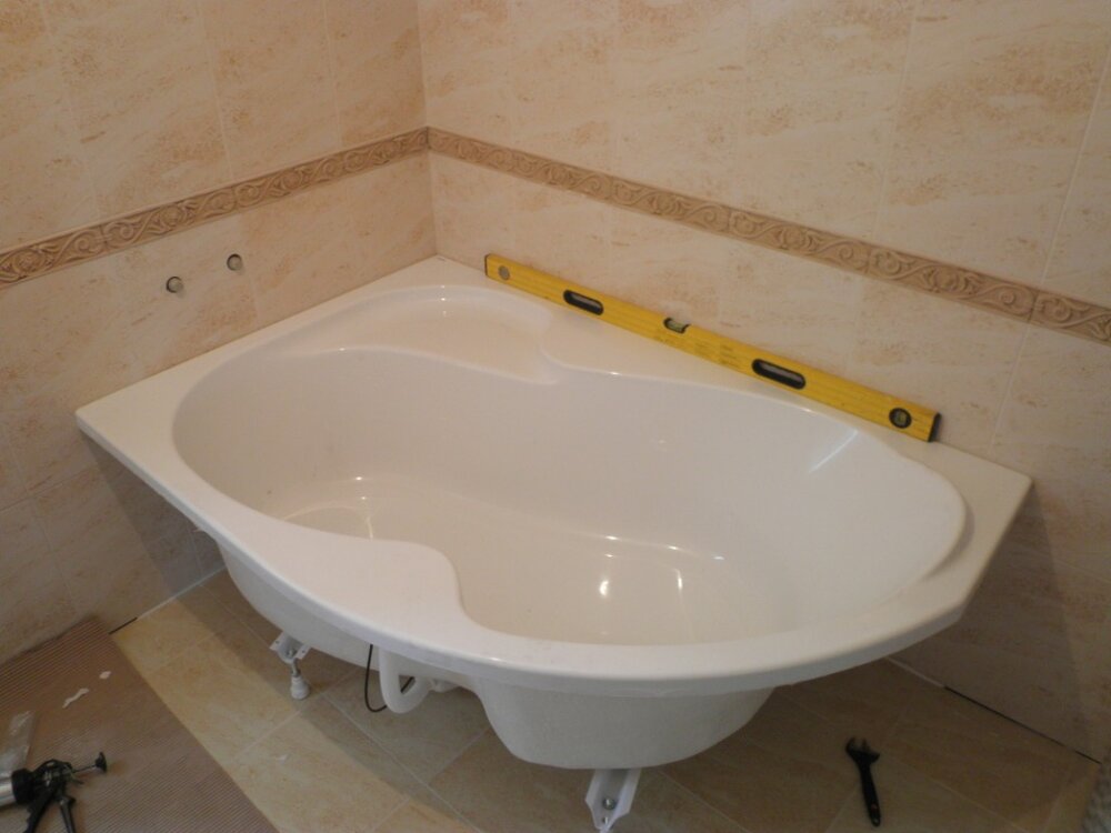

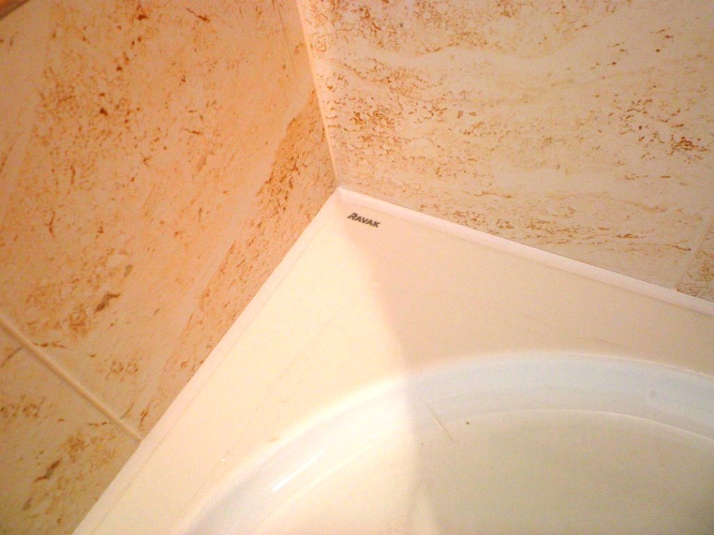

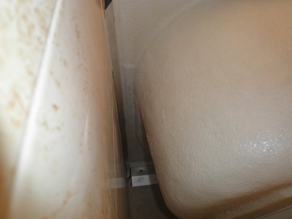

B.S.V. Опубліковано: 31 серпня 2012 Автор Поділитись Опубліковано: 31 серпня 2012 Акриловые ванны по толщине акрила разделяются на: относительно хорошие, плохие и очень плохие. С ваннами заделанными полностью в металлический каркас никаких проблем нет. Главное обеспечить герметизацию примыкания к стенам. Фото установки некоторых были предоставлены выше. Пример установки относительно хорошей ванны Ravak Rosa. 4 Посилання на коментар Поділитися на інших сайтах More sharing options...

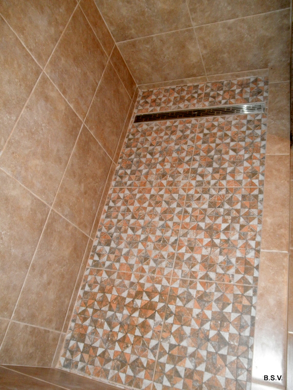

B.S.V. Опубліковано: 31 серпня 2012 Автор Поділитись Опубліковано: 31 серпня 2012 Не комментирую, думаю по картинкам все ясно. 14 Посилання на коментар Поділитися на інших сайтах More sharing options...

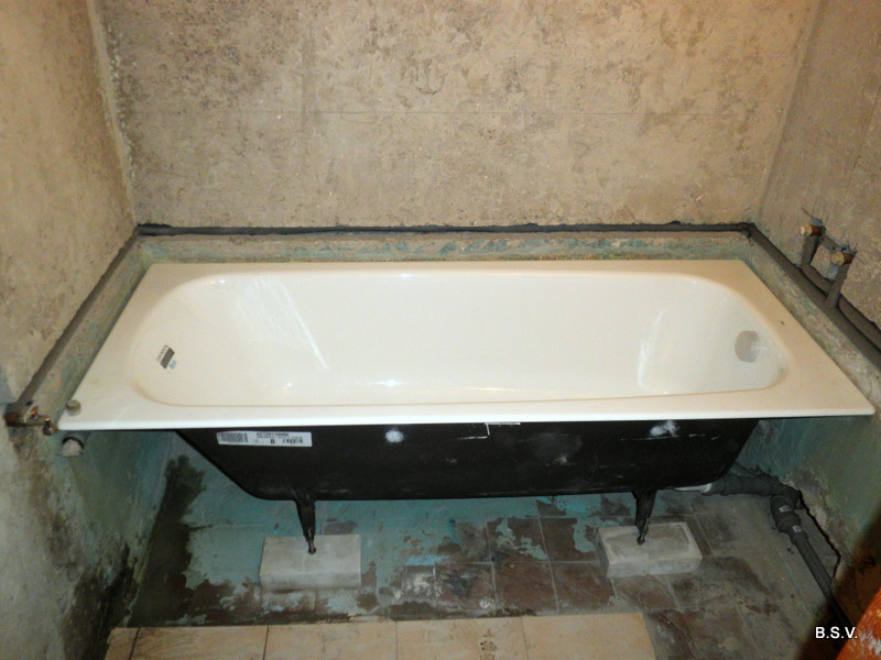

Saturn Опубліковано: 1 вересня 2012 Поділитись Опубліковано: 1 вересня 2012 Подскажите, пожалуйста, как установить акриловую ванну 180х80 в стену длиной 178 см (проблема в том, что ванна была заказана до штукатурки стен и магазин отказывается ее менять на аналогичную ванну меньшего размера Плитки на стенах еще нет. Планируемая толщина плитки 1см. Посилання на коментар Поділитися на інших сайтах More sharing options...
B.S.V. Опубліковано: 1 вересня 2012 Автор Поділитись Опубліковано: 1 вересня 2012 Для более конкретных ответов- необходимо фото. Из практики:выдалбывается стена, ближняя к дверям, на 3-3,5 см, на высоте установки ванны,если имеется возможность запихнуть ванну сбоку. Если такой возможности нет, то сбивается штукатурка и часть стены, чтобы ванну можно было завести "сверху". Затем все это заделывается плиткой. Ванна получается "вечной", до следующего ремонта. 1 Посилання на коментар Поділитися на інших сайтах More sharing options...
Saturn Опубліковано: 1 вересня 2012 Поділитись Опубліковано: 1 вересня 2012 Какие минусы такого "вечного" размещения ванны? Посилання на коментар Поділитися на інших сайтах More sharing options...
B.S.V. Опубліковано: 1 вересня 2012 Автор Поділитись Опубліковано: 1 вересня 2012 Какие минусы такого "вечного" размещения ванны? Акрил, не чугун. А так, при аккуратной эксплуатации- никаких. 1 Посилання на коментар Поділитися на інших сайтах More sharing options...

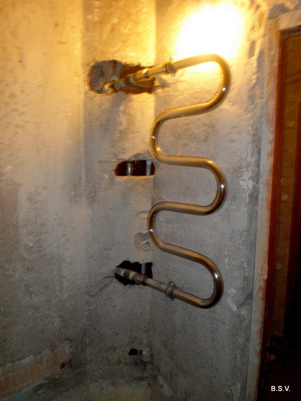

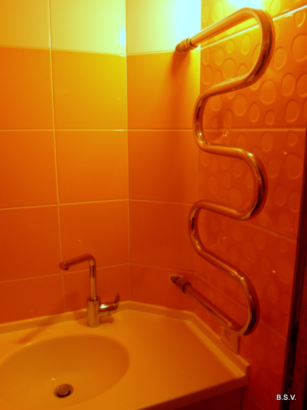

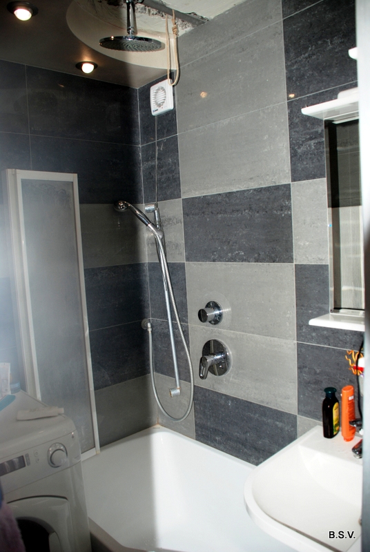

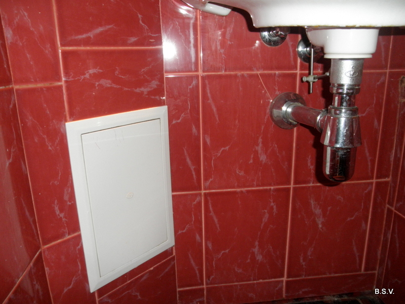

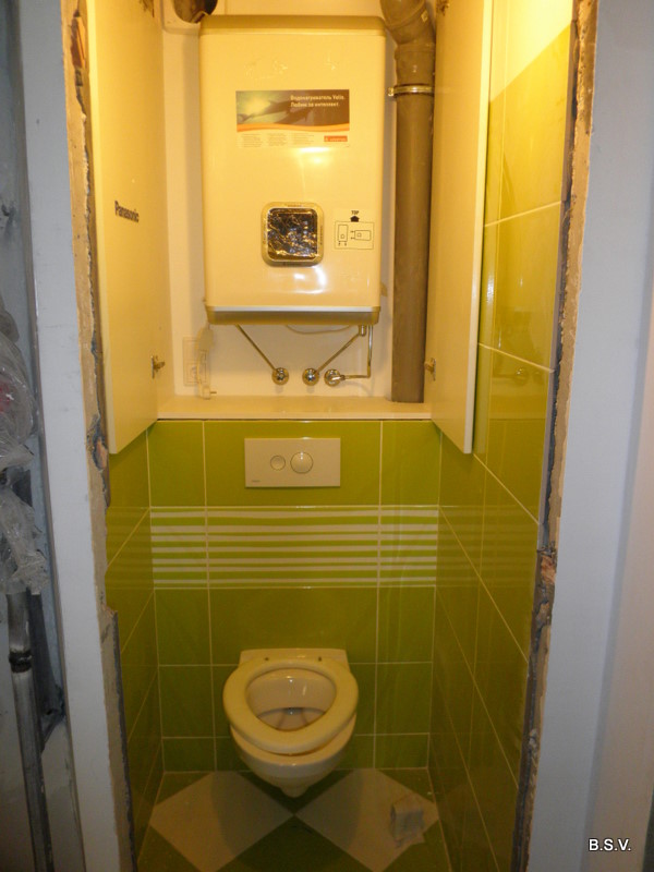

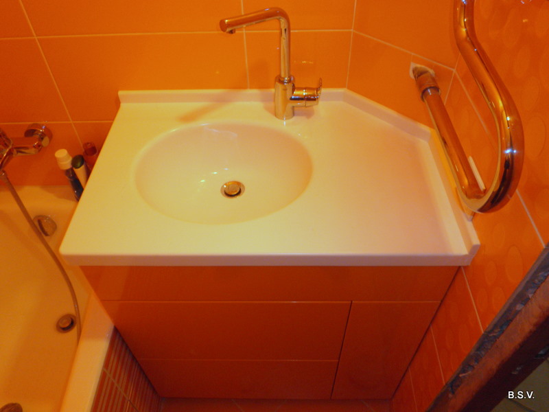

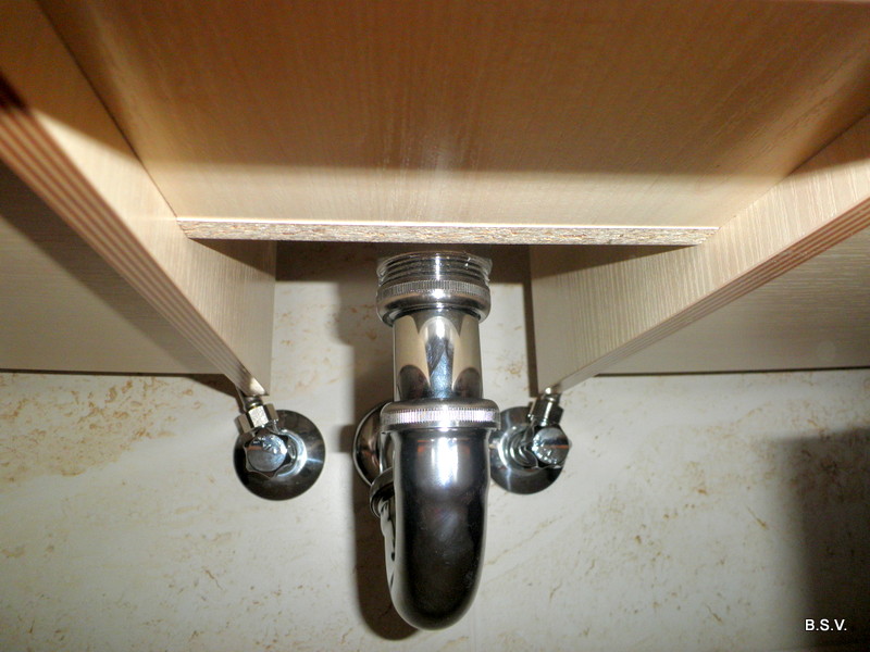

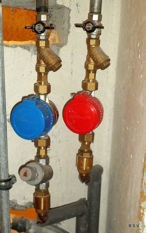

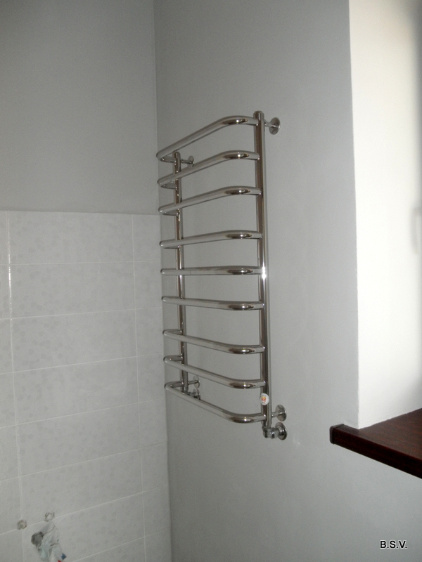

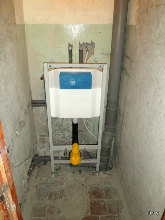

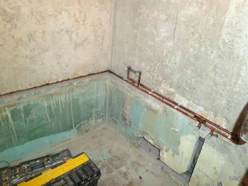

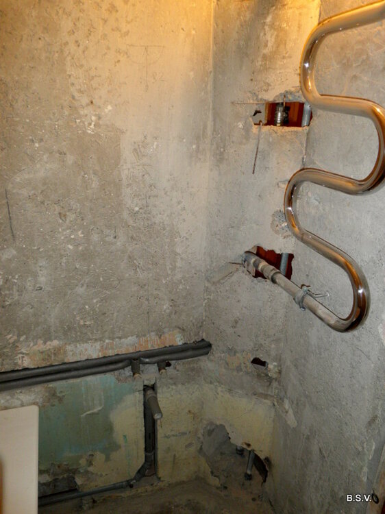

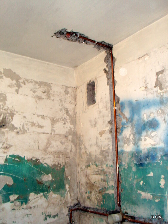

B.S.V. Опубліковано: 1 вересня 2012 Автор Поділитись Опубліковано: 1 вересня 2012 Так как главной целью темы, является уменьшить количество вопросов в личках и облегчить поиск на вопрос Юрия, отвечаю здесь. Квартиры с треугольником между туалетом, ванной и коридором очень распространены в г.Киеве. Как правило, счетчики прячутся в эту треугольную нишу с лючком на любую из сторон. Доступ к счетчикам и фильтрам-плохой. По монтажу: стены кабинки настолько тонкие, что спрятать в стены можно только медь. 32 канализация на умывальник прячется в полностью разрезанную стену. Полотенцесушитель: в основном змеевик, но технически можно поставить и лесенку шириной не более 40 см. На фото один из примеров реализации по данному проекту. 4 Посилання на коментар Поділитися на інших сайтах More sharing options...

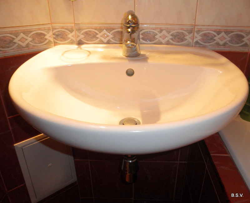

B.S.V. Опубліковано: 1 вересня 2012 Автор Поділитись Опубліковано: 1 вересня 2012 При выборе "стандартных" умывальников, нужно подбирать с более узким посадочным местом. Посилання на коментар Поділитися на інших сайтах More sharing options...

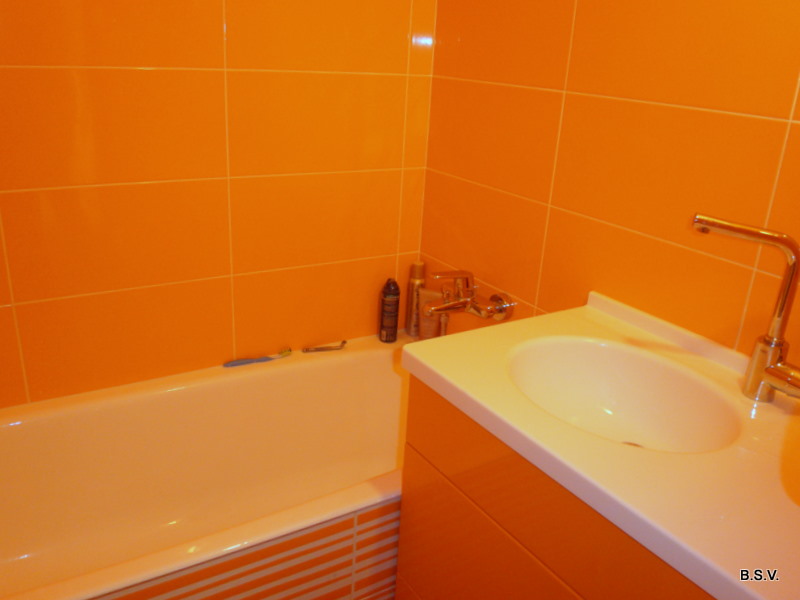

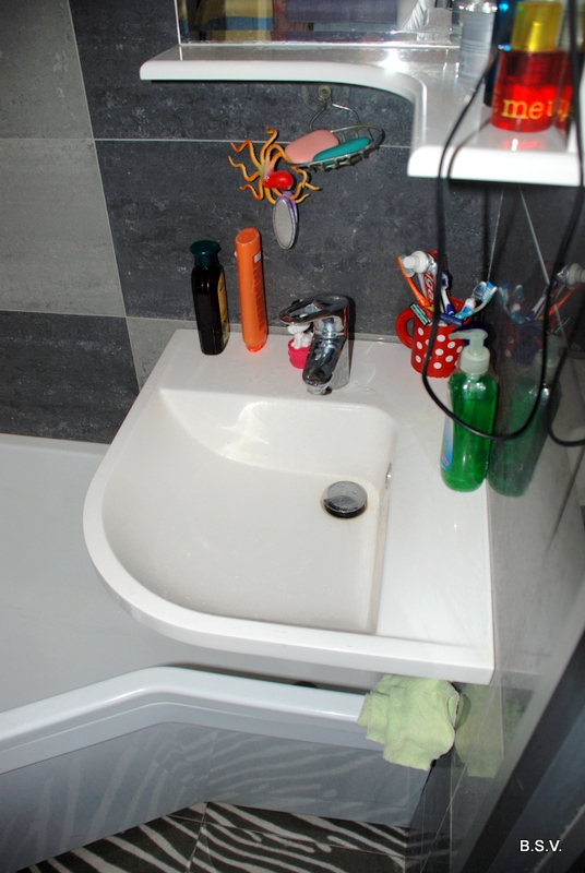

B.S.V. Опубліковано: 1 вересня 2012 Автор Поділитись Опубліковано: 1 вересня 2012 К вопросу о Ravak Be Happy с умывальником в малогабаритном помещении. 1 Посилання на коментар Поділитися на інших сайтах More sharing options...

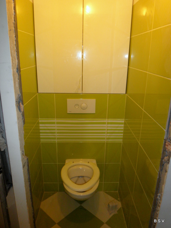

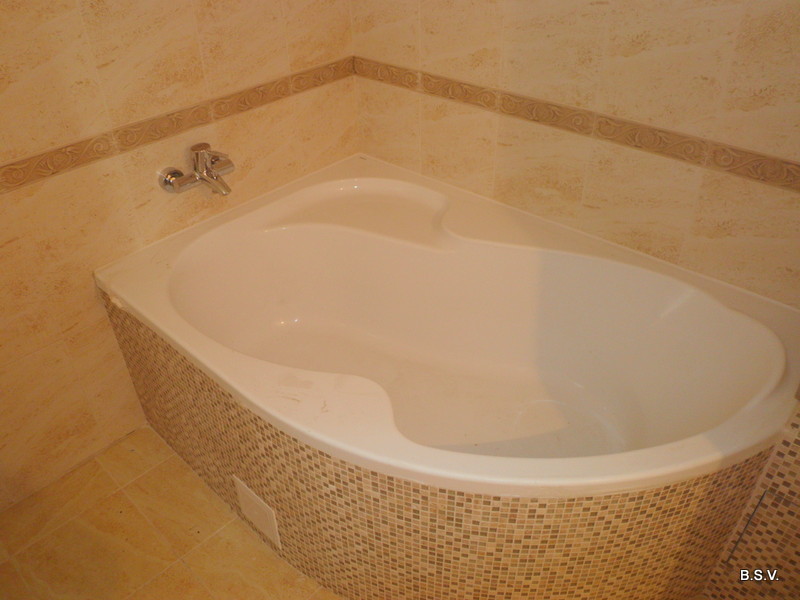

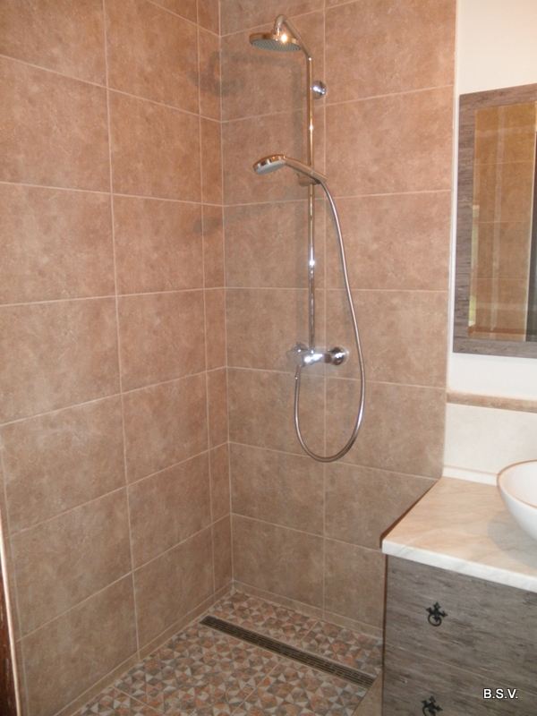

B.S.V. Опубліковано: 4 вересня 2012 Автор Поділитись Опубліковано: 4 вересня 2012 К постам 127-128. В конечном итоге, все стало выглядеть так. Посилання на коментар Поділитися на інших сайтах More sharing options...

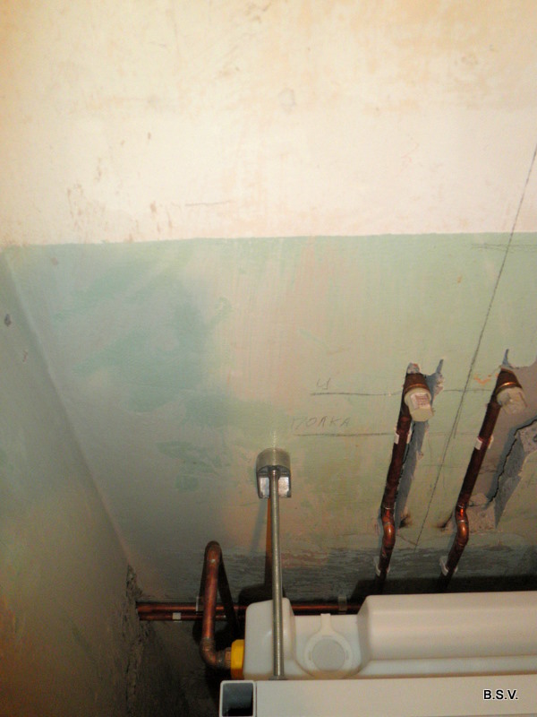

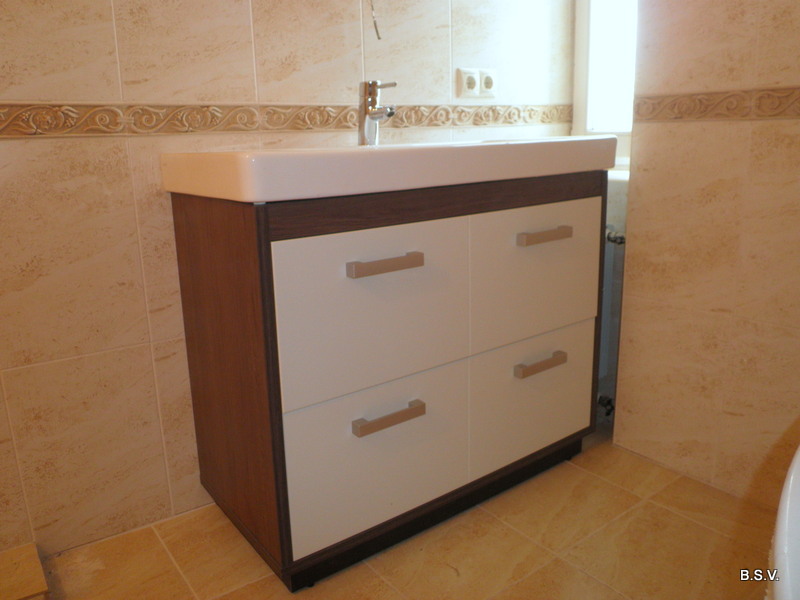

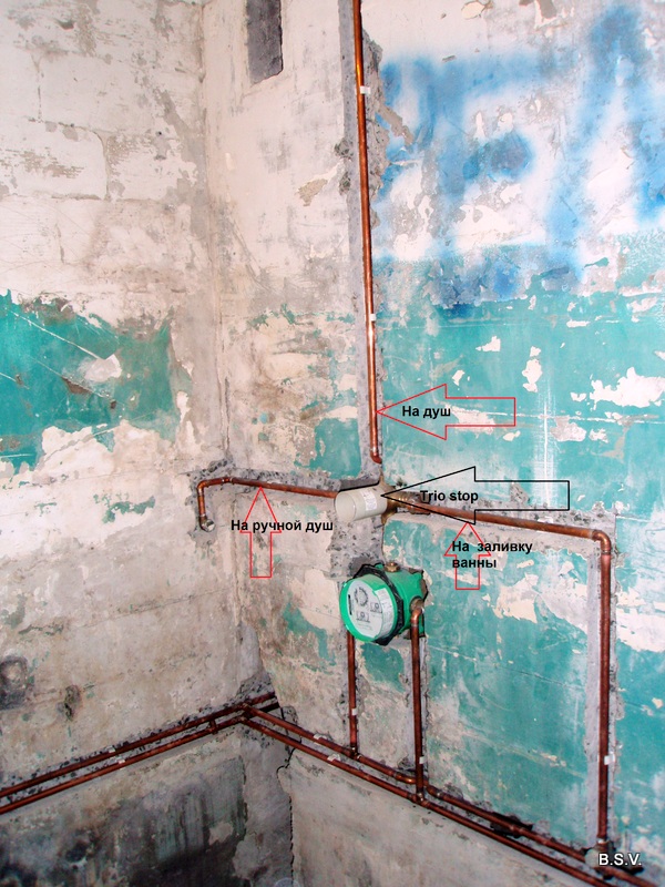

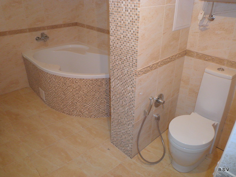

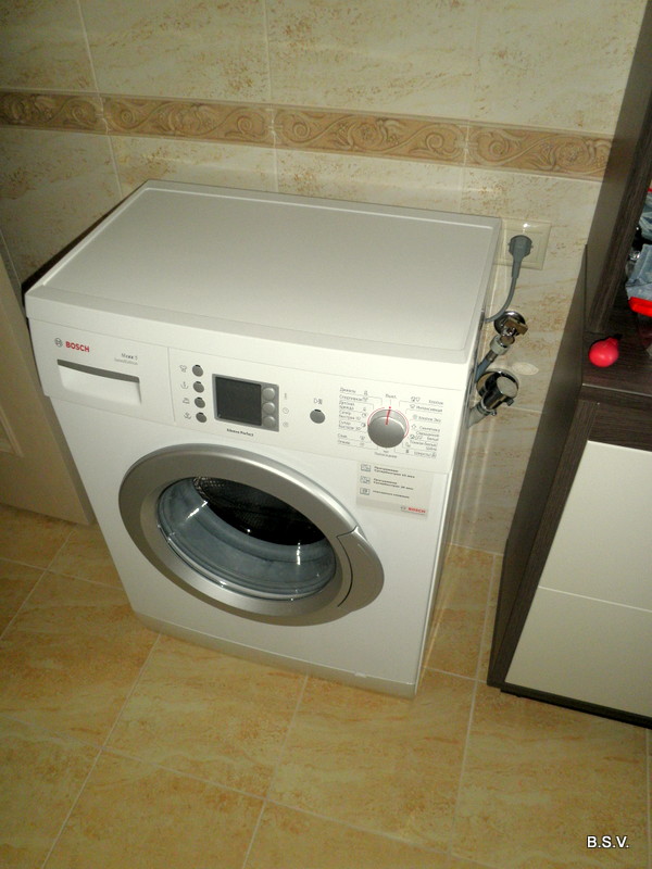

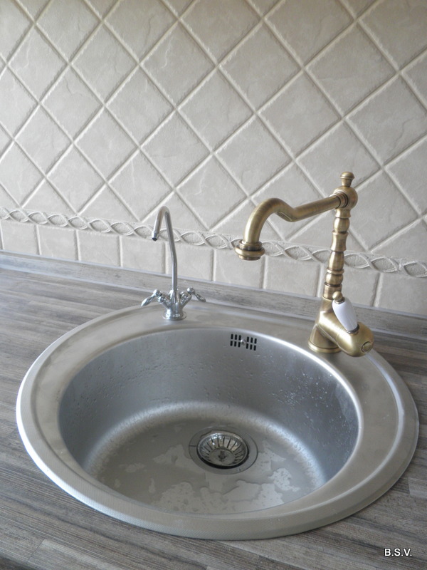

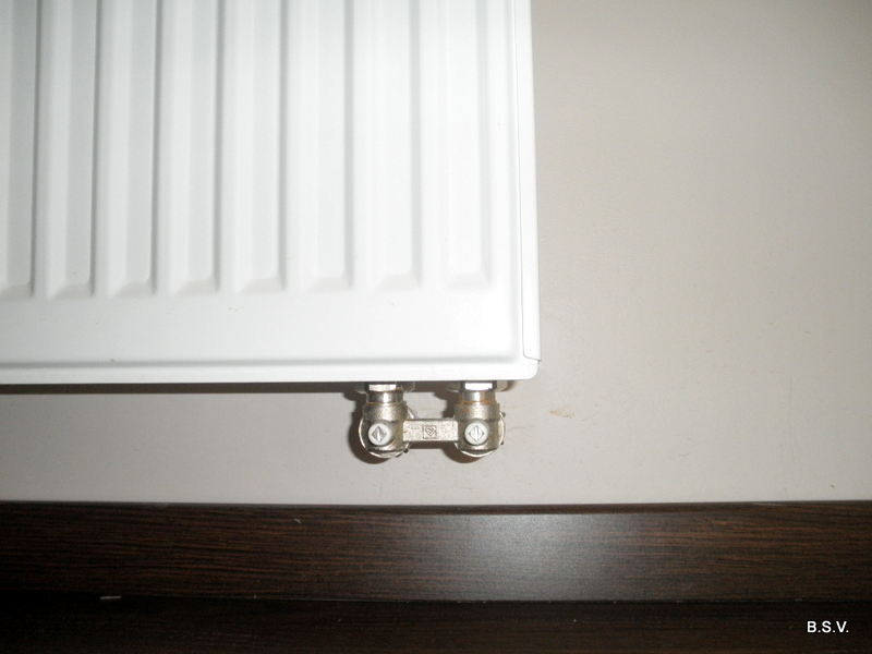

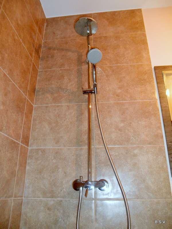

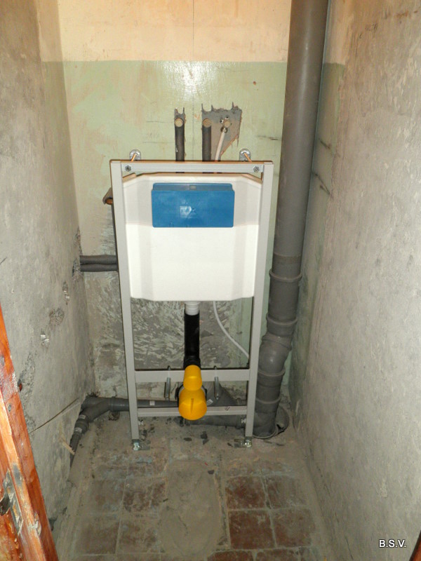

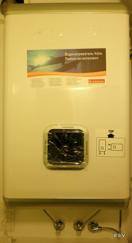

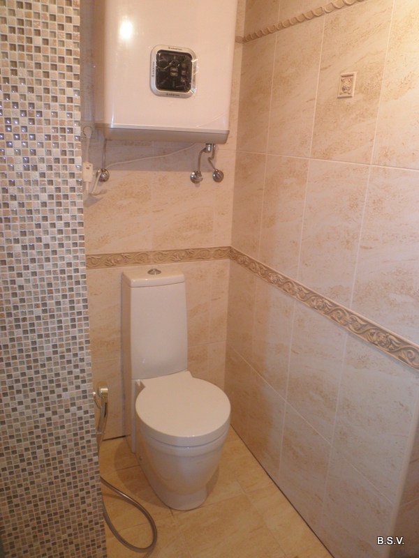

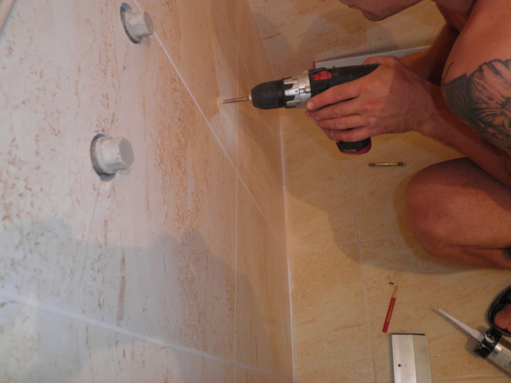

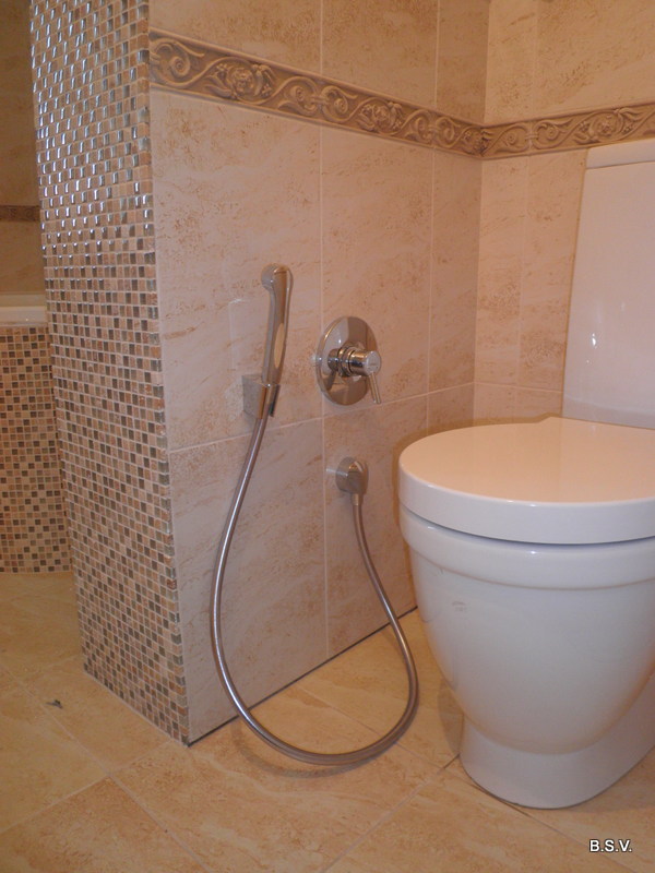

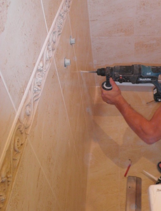

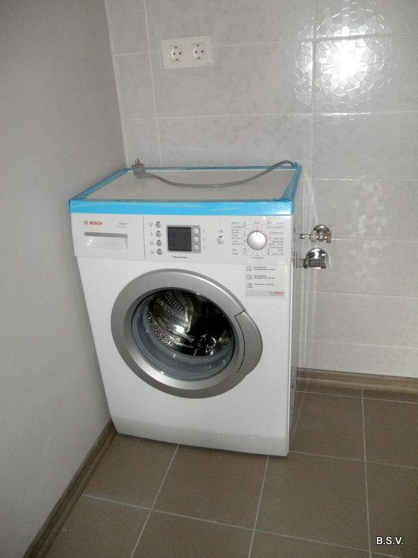

B.S.V. Опубліковано: 7 вересня 2012 Автор Поділитись Опубліковано: 7 вересня 2012 Начало было здесь посты 92-96 Немного конвекторов и установка сантехники 1 Посилання на коментар Поділитися на інших сайтах More sharing options...
