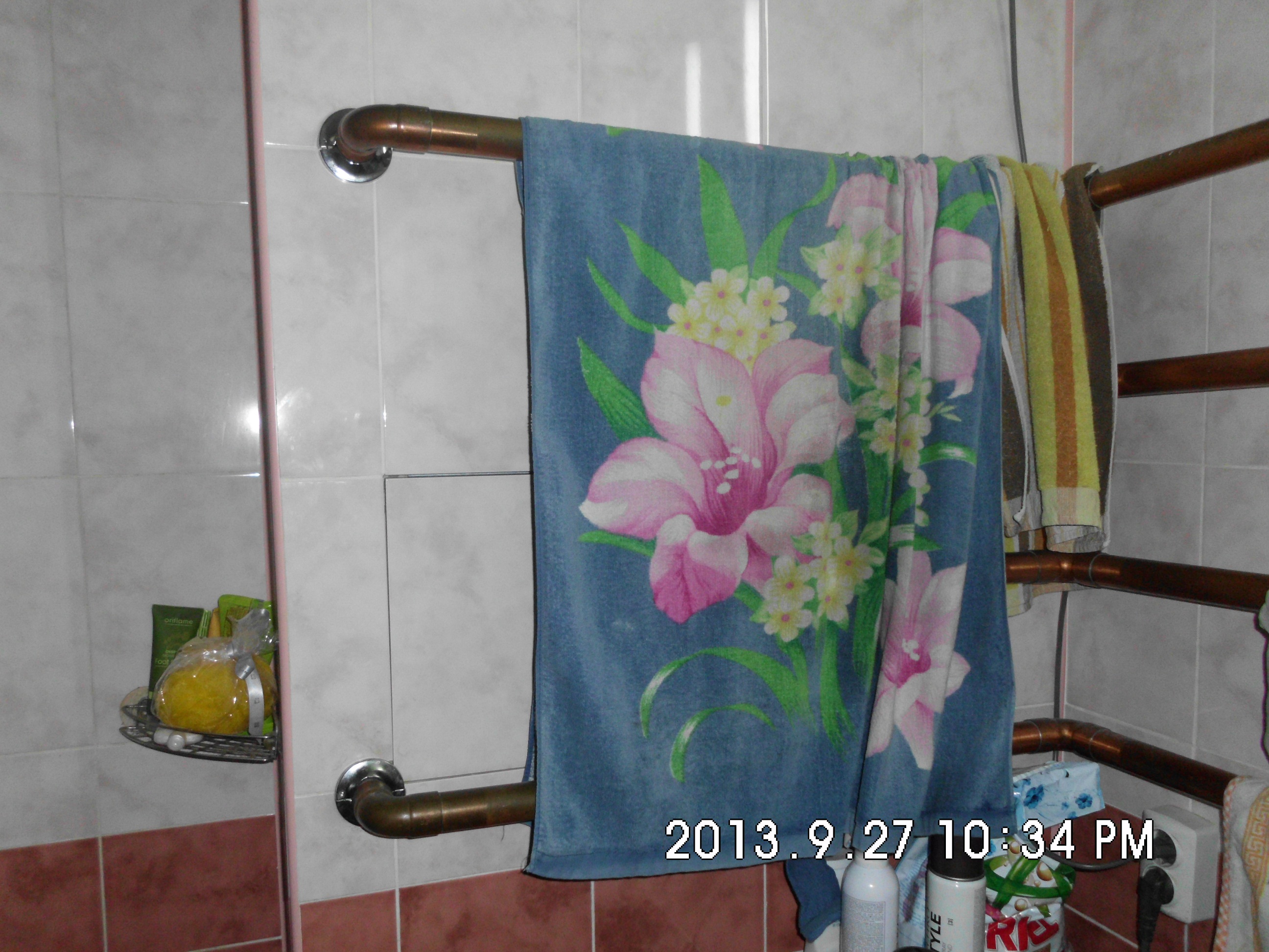

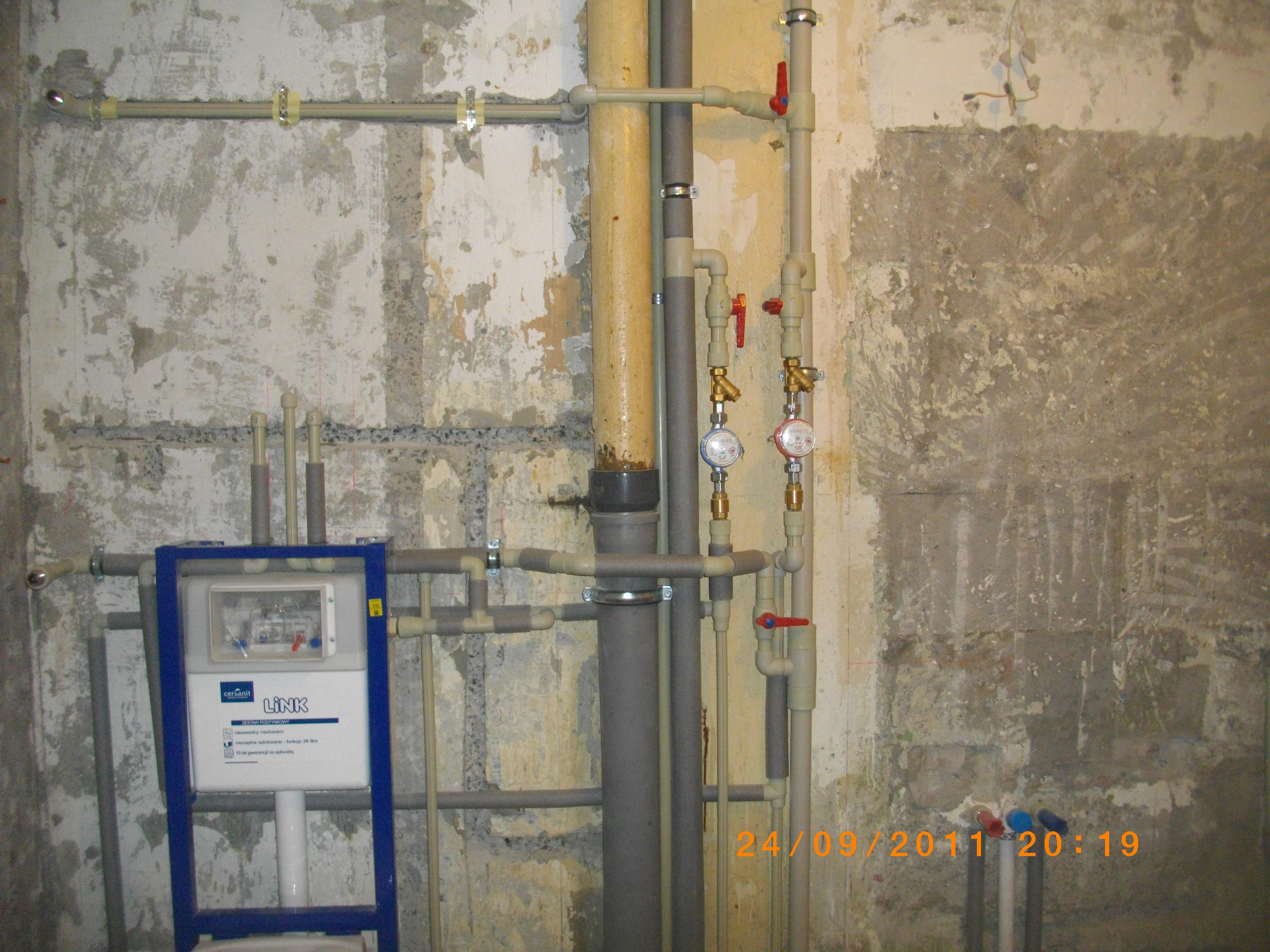

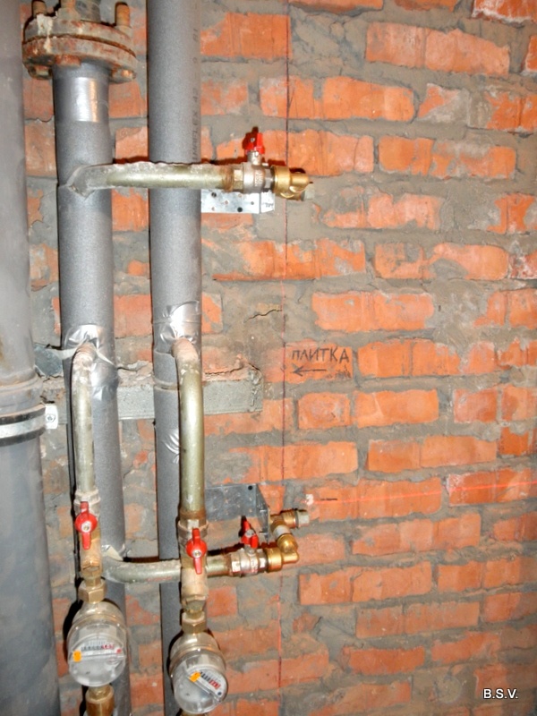

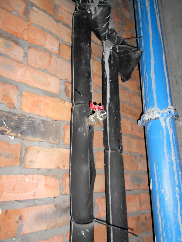

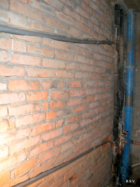

ИМХО, тогда и подводки к полотенчику должны быть железячные. А это не всегда возможно
Почему железячные, для этого есть ТеСе,Rehau и сажай резьбу на анаэроб либо нить типа Локтайт.
Предыдущие фото показывают что это возможно-почему в этом случае нельзя???
ИМХО
А подводки медью на полотенчик - не страшно? :-)
Медь из сообщения я уже убрал:),хотя у меня уже много лет стоит на центральном ГВС полотенчик спаянный из меди и ничего.

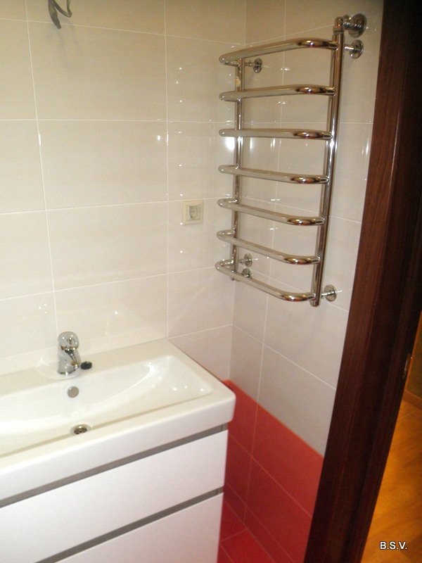

их красивых кранов достаточно
"Говорили, балакали, сіли, та й заплакали"
Или читай о чем речь, или гони свой "Голубой Окен" в домах и не лезь в квартирные вопросы, в которых наверное понимаешь так же хорошо, как я в твоей "кулибинской автоматике".
В домах делай что хочешь, и ты сможешь обеспечить работу всего.
"Красивые краны" с их проходом в 6-8 мм, не обеспечат циркуляцию ГВС в так далеко отнесенных от стояков полотенцесушителях и будут только элементом декора.
Вот это на фото называется далеко отнесённый полотенчик:lol:
Если есть сомнения в проходе, есть ещё такие вещи как байпас,но и его нада сделать правильно.
А это фото где полотенчик отнесён в лево на полтора метра есть байпас и ничего работает.
Ага. Поближе к полотенчику. С разрывом стояка. И тогда все будет работать.
Два дня сварки. Все, как Вы сказали (а я уточнил). Новостройка. Все довольны. порядок работ согласован с управляющей компанией. Заказчег счастлив.
И пришел Главный Инженер и похерил идиллию словами : "Стояк не ваш, верните все, как было".
И стало, как у Б.С.В. на фото. С лючками для краников и Рехау в виде подводок

За полипропилен на стояках в пределах квартир "повбывав бы" застройщика или того, кто это делает.
Уважаемый профффи',у меня и соседей стоят стояки из ППР гдето с 2006 года и ничего,просто надо правильно паять!
Любым материалом можна сделать харашо если подходить к нему с любовью и пониманием,а если гнать погонаж то можно нарватся.

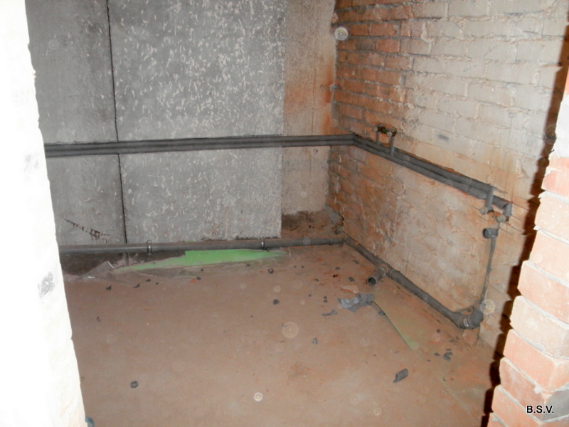

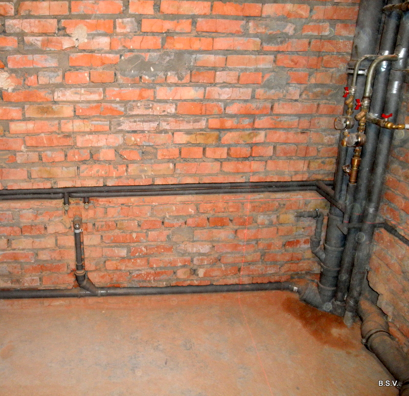

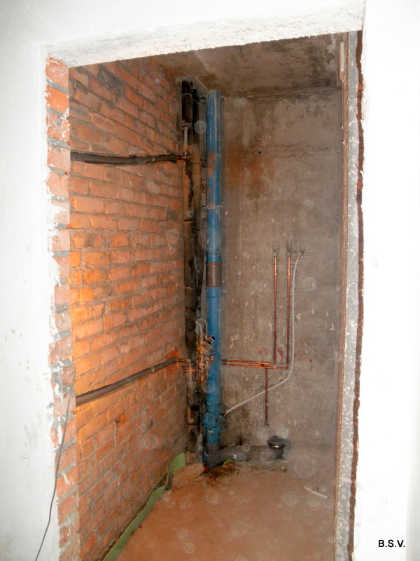

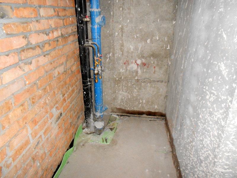

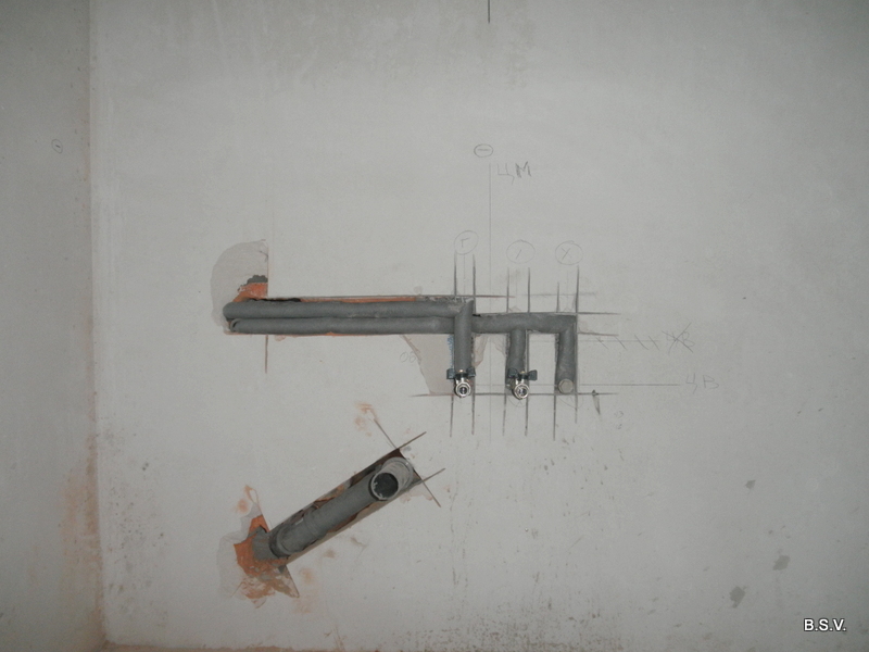

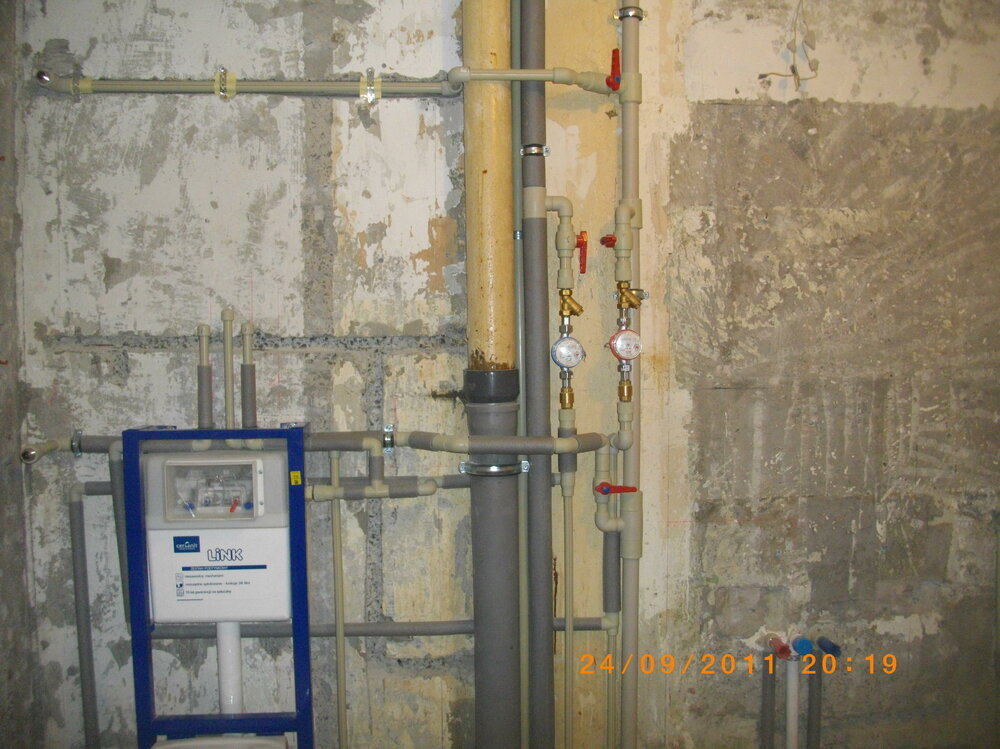

Новострой.

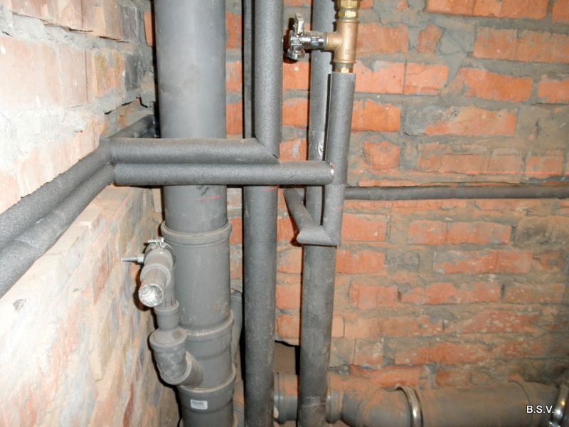

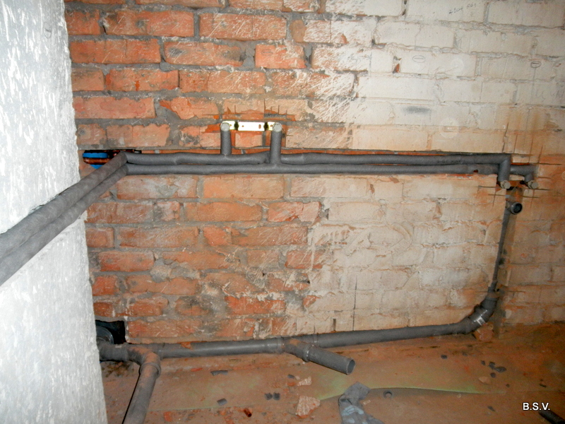

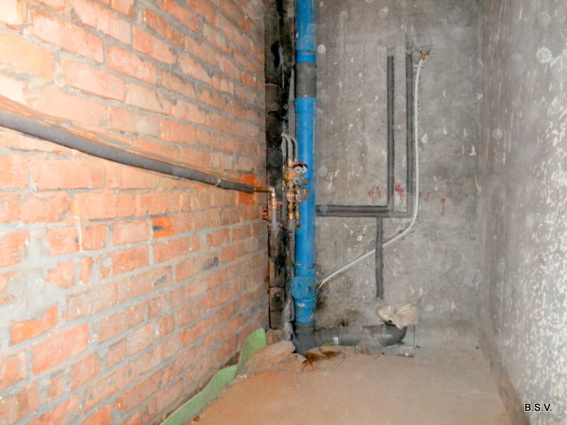

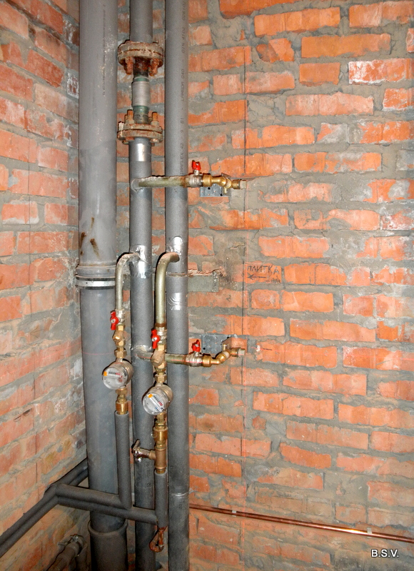

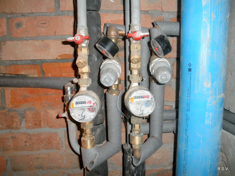

25 этаж, верхний "разлив", установлены редуктора давления "Caleffi", трубопроводы- медь, подводка полотенцесушителя-ТЕСЕ, канализация "Ostendorf".
Сварочные работы, по укорачивании выводов на счетчики и выводы на полотенцесушитель, расположенный в другом помещении на расстоянии 3 м от стояка, выполнялись застройщиком, по предварительному согласованию размеров.
Сначала фото от застройщика.
Отдельно для заказчиков.

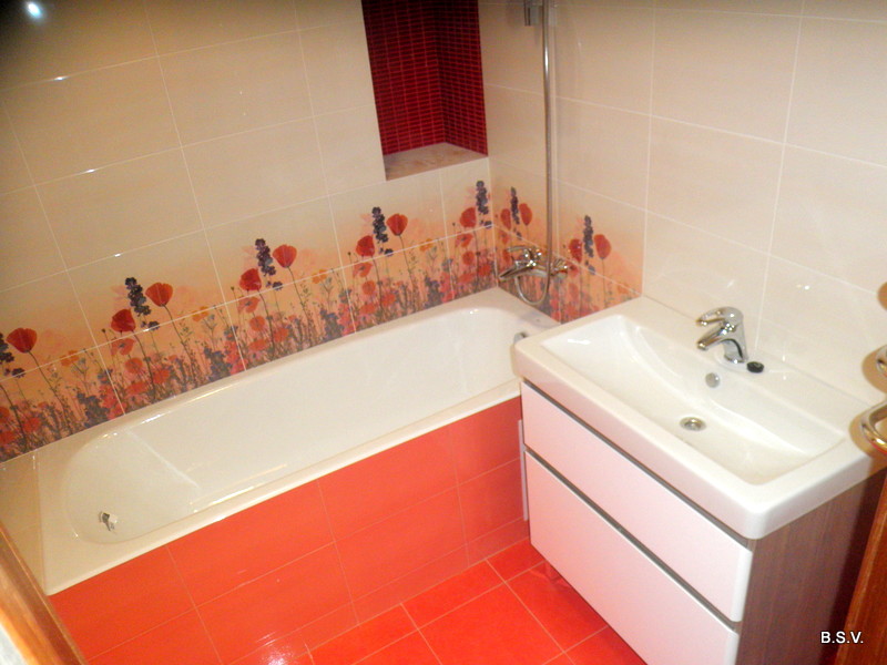

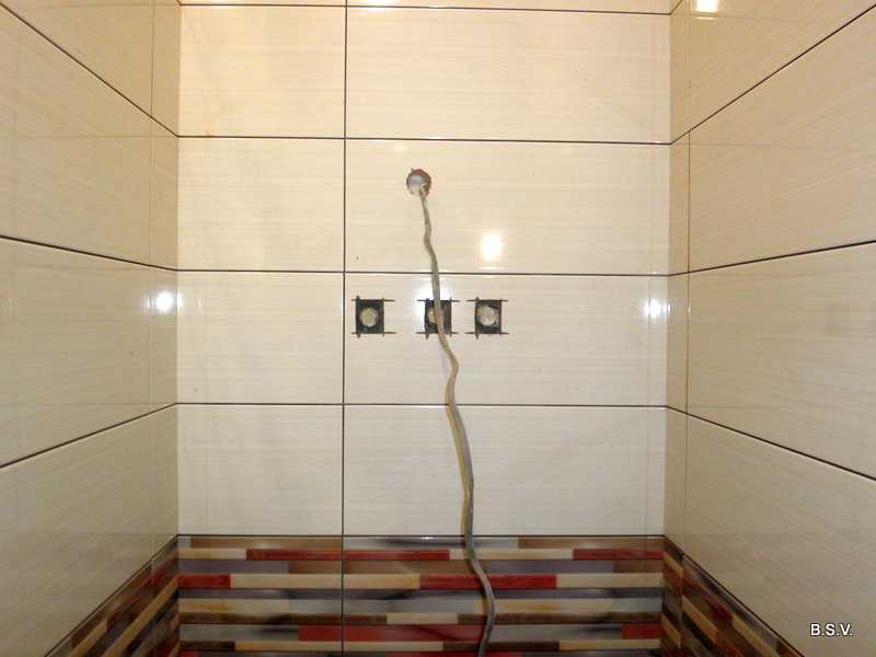

Если Ваш плиточник намерен делать отверстия под выходы кранов и смесителей болгаркой- "гоните его в шею"
Но если он Вам дорог, как личность, купите ему вольфрамовую или алмазную коронку диаметром 32-33 мм.
Вырезы болгаркой не перекрываются отражателями, и Вам будет необходимо или менять плитку, или затирать вырезы затиркой.

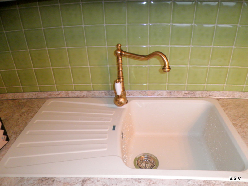

А чем тебе не нравится мой стояк зеленого цвета?
Когда я пришел, он уже был.
А при первой встрече, обижать предыдущих и хозяина- неэтично.
Да и Beninger stabi намного отличается от Blue Ocean:):beer:

Мне кажется Вы увели внимание от проблемы. Проблема не в болгарке как таковой, а в пропилах. Болгаркой можно чудненько выпилить квадратиком дырочку без запилов на лицевой стороне. И нигде ничего не выглядывает.
Если непонятно как - могу по просьбе изложить последовательность действий.
В коронках небольшого диаметра есть свои проблемки при сверлении, связанные с отсутствием у них направляющей.. Болгаркой проще.
1.Можно, но зачем.
2. Не нужно, я это тоже могу аккуратно сделать
3.Если нет опыта и дрожат руки, то проблема есть.
Если опыт есть или имеется кондуктор, по проблем никаких.

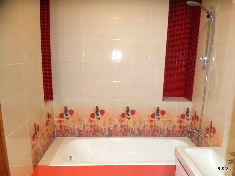

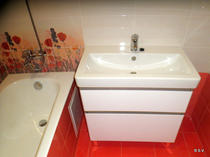

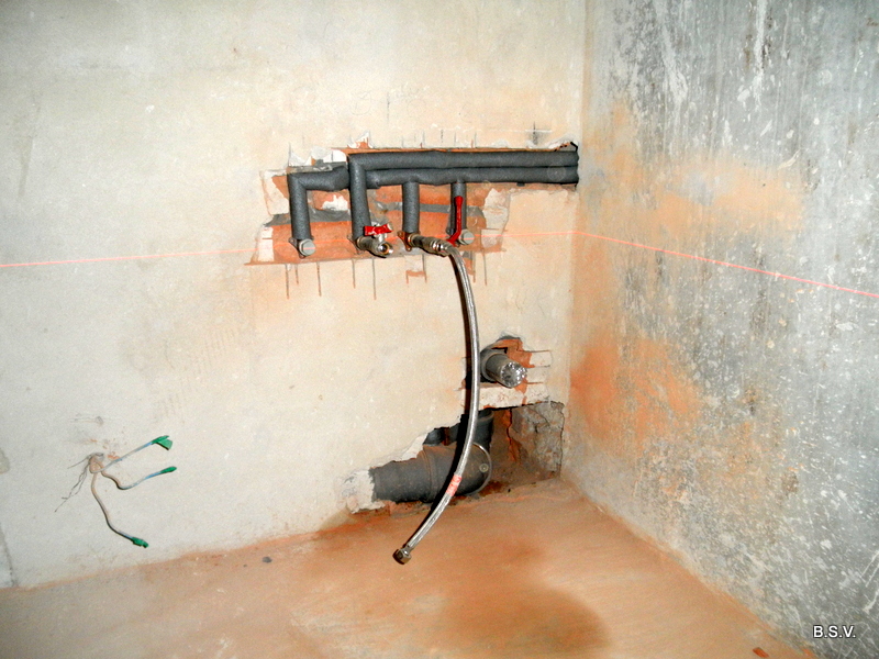

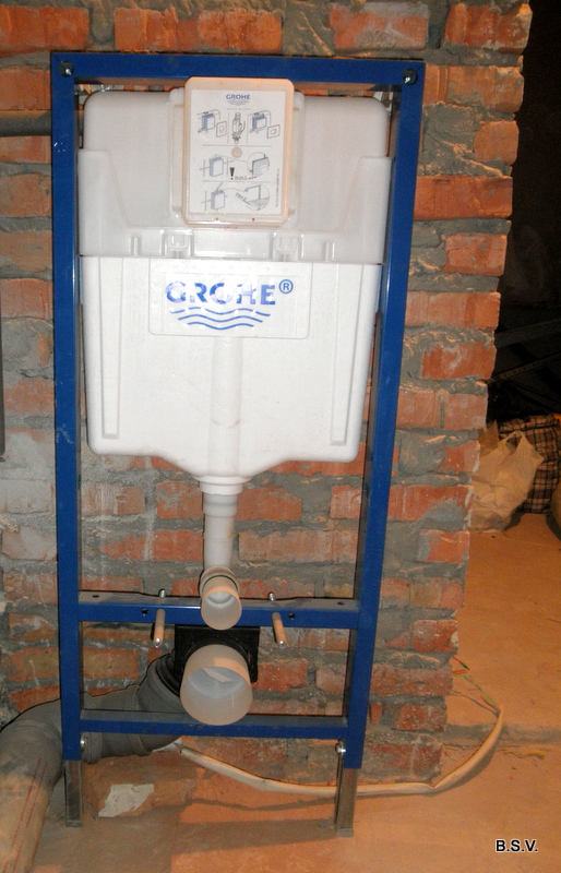

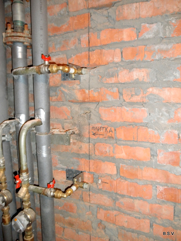

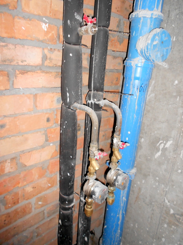

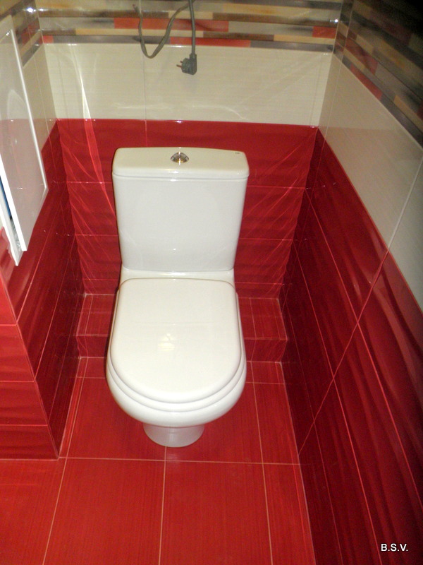

Новострой.
Вводной узел и краны полотенцесушителя от застройщика. Все хорошего качества.
Сварочные работы не производились.

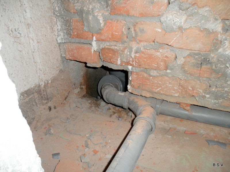

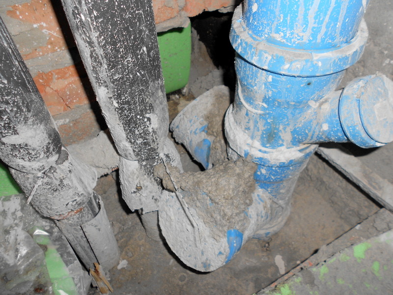

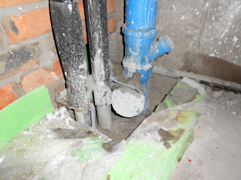

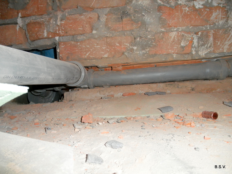

Был перепакован стояк канализации, остальное по стандартному бюджетному варианту:
Канализация Ostendorf, трубопроводы медные.
Единственная сложность заключалась в переносе унитаза на противоположную от стояка стену. Но высоты хватало, а ступенька "вписалась".
Немного монтажа.

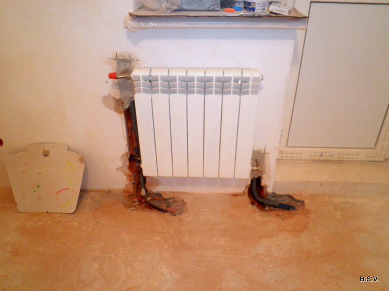

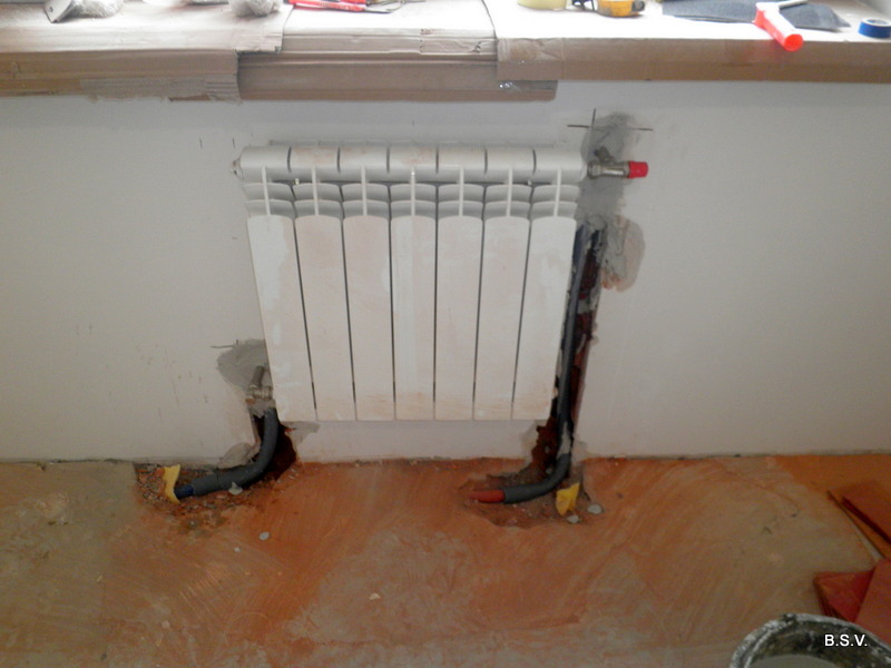

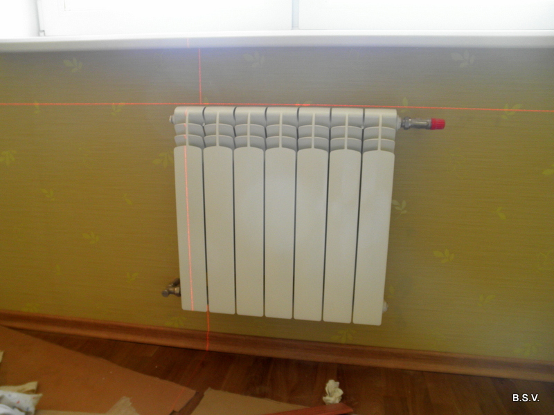

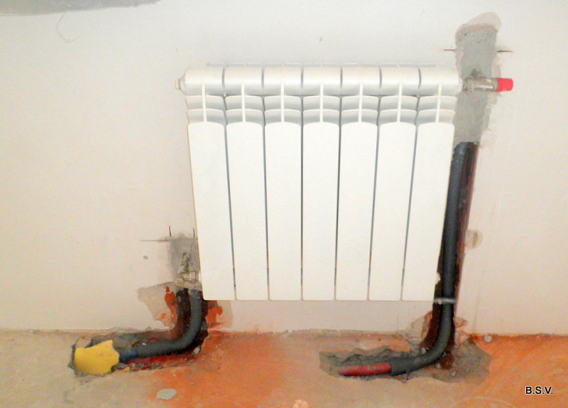

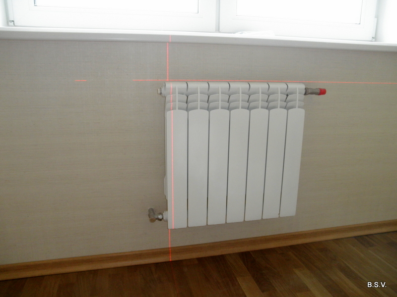

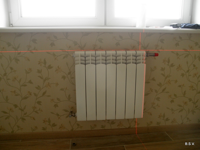

Уважаемый B.S.V., подскажите пожалуйста, чем (какими дюбелями) Вы крепите крепления для батарей в газоблоках?
Согласен что отличия существенны.
Обыкновенными полипропиленовыми универсальными 10х100.
Химических не применяю. Все и так прекрасно держиться.
Эти вопросы уже где-то обсуждались.
