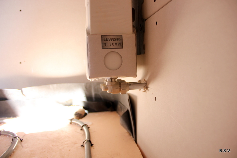

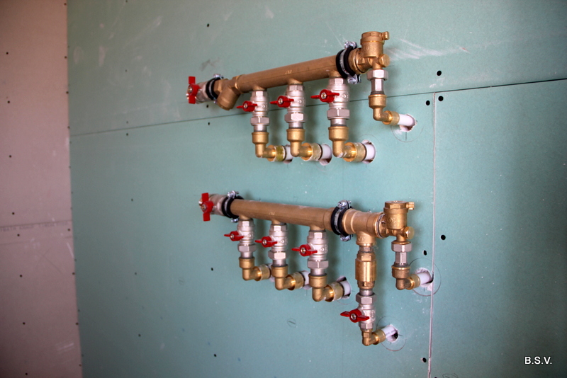

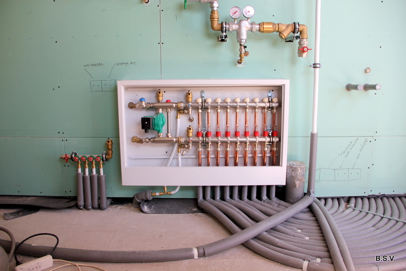

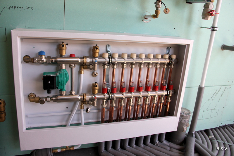

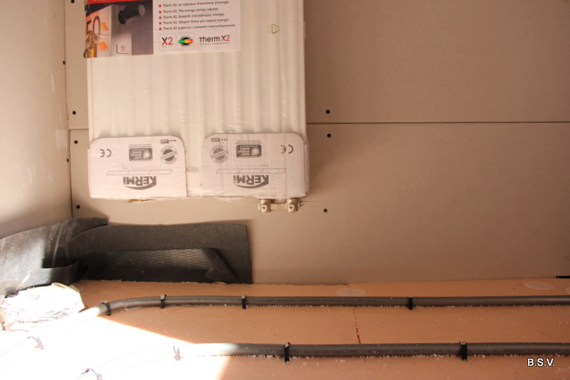

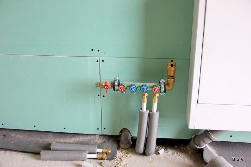

Сергей 31 Опубліковано: 11 квітня 2013 Поділитись Опубліковано: 11 квітня 2013 Еще один вариант подключения радиаторов в термодоме. 2 Посилання на коментар Поділитися на інших сайтах More sharing options...

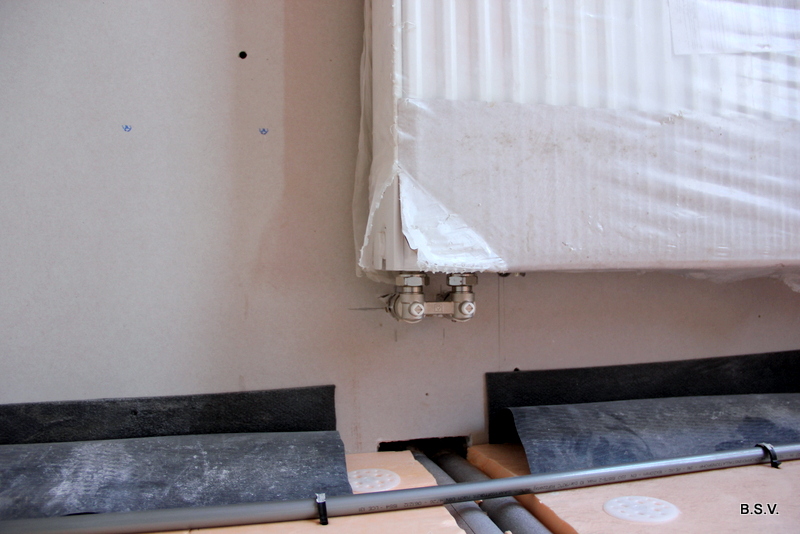

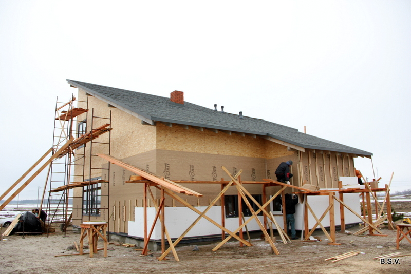

B.S.V. Опубліковано: 11 квітня 2013 Автор Поділитись Опубліковано: 11 квітня 2013 Еще один вариант подключения радиаторов в термодоме. Одобрямс Мы решили зайти с тыла Посилання на коментар Поділитися на інших сайтах More sharing options...

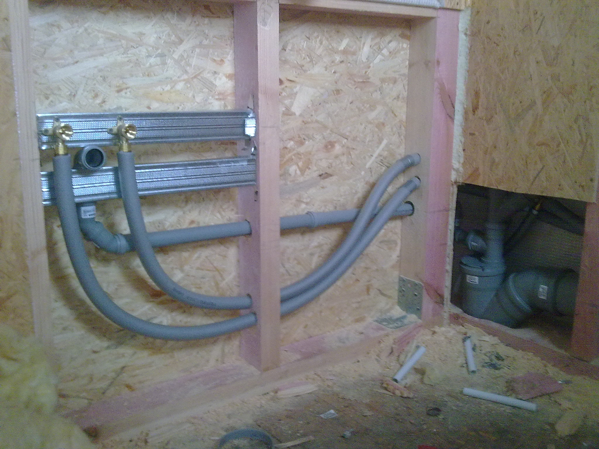

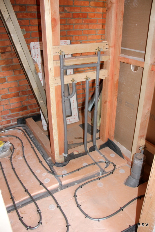

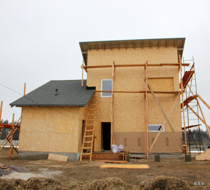

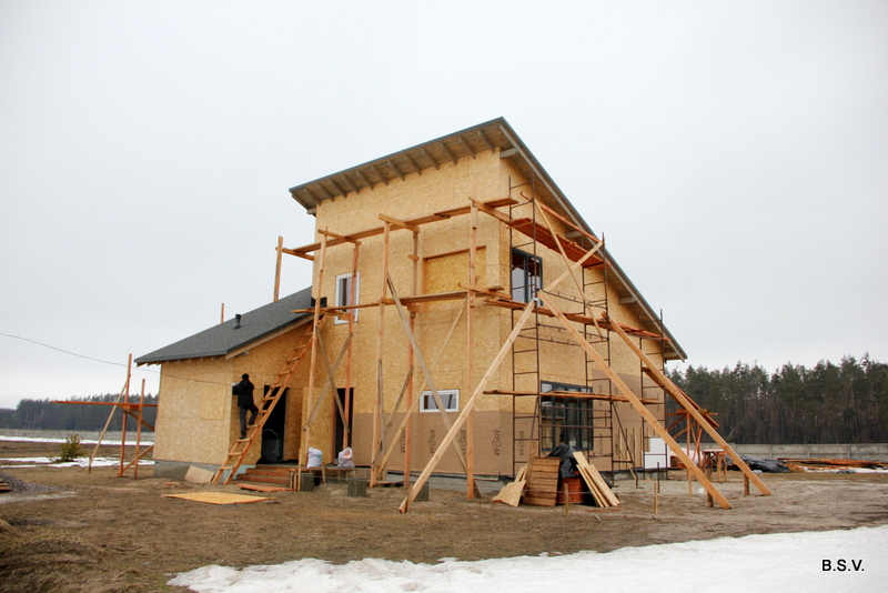

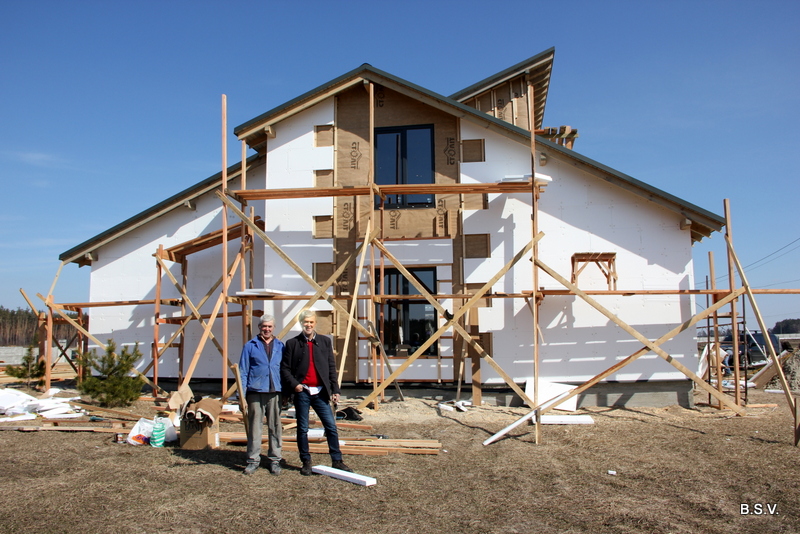

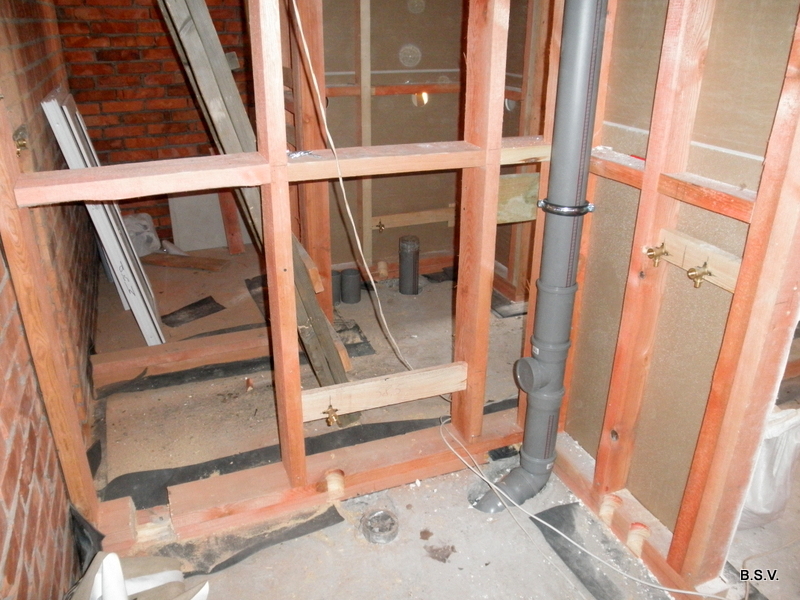

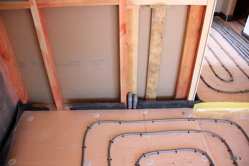

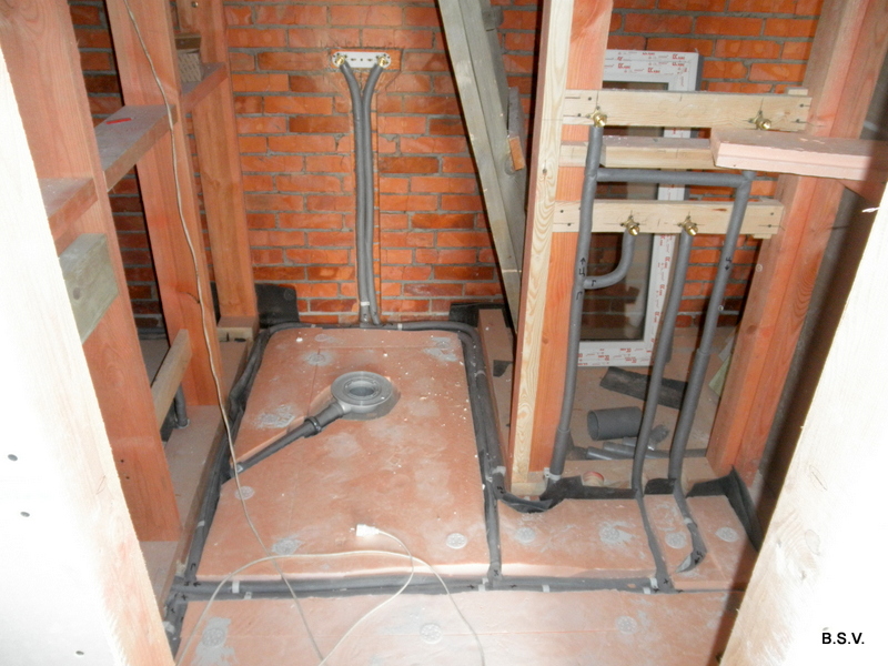

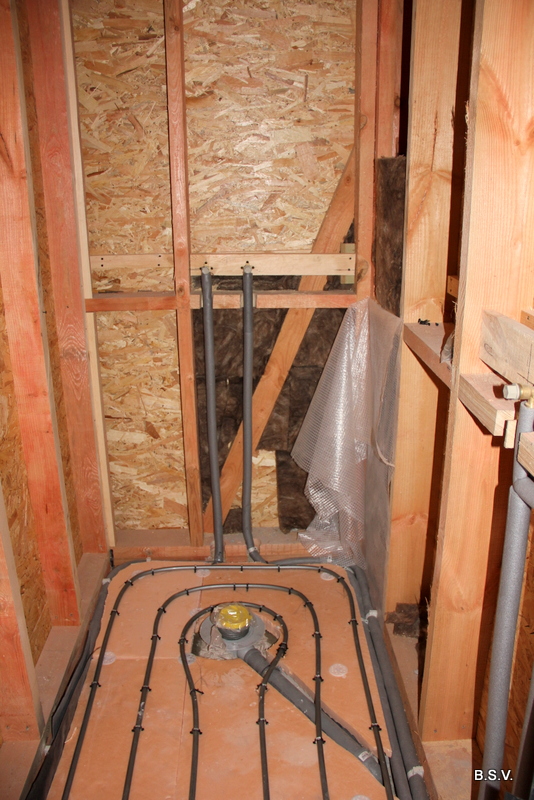

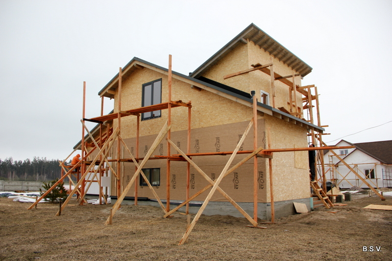

B.S.V. Опубліковано: 11 квітня 2013 Автор Поділитись Опубліковано: 11 квітня 2013 Здесь было проще. Дом мы начинали на этапе фундамента. Пост 266. С заказчиком связано ...адцать лет знакомства, ...адцать количество объектов, сделанных ему, родственникам, друзьям и знакомым. При этом, одинаковое видение дизайна, ДИЗАЙНЕР, не (встретил дизайнера ... его), понимание общей концепции дома. Стандартное задание:" Спрятать все что можно". Естественно, никакой экономии на материалах, все должно быть супер надежно. Посилання на коментар Поділитися на інших сайтах More sharing options...

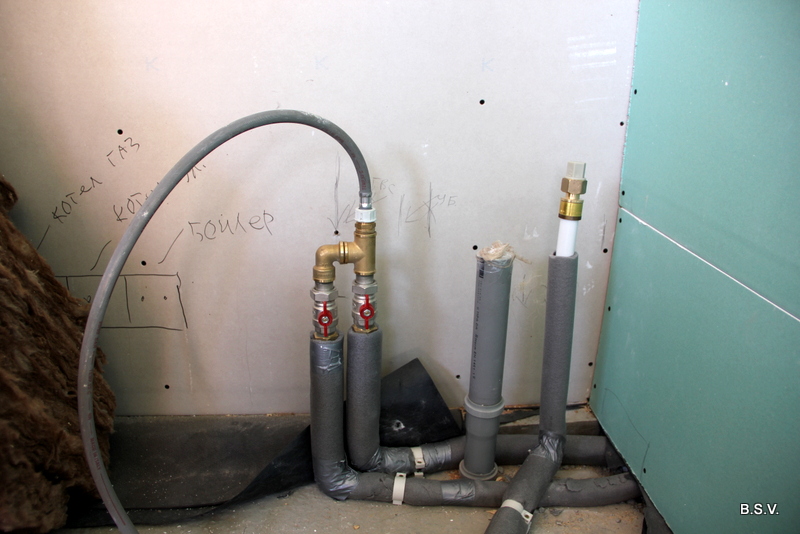

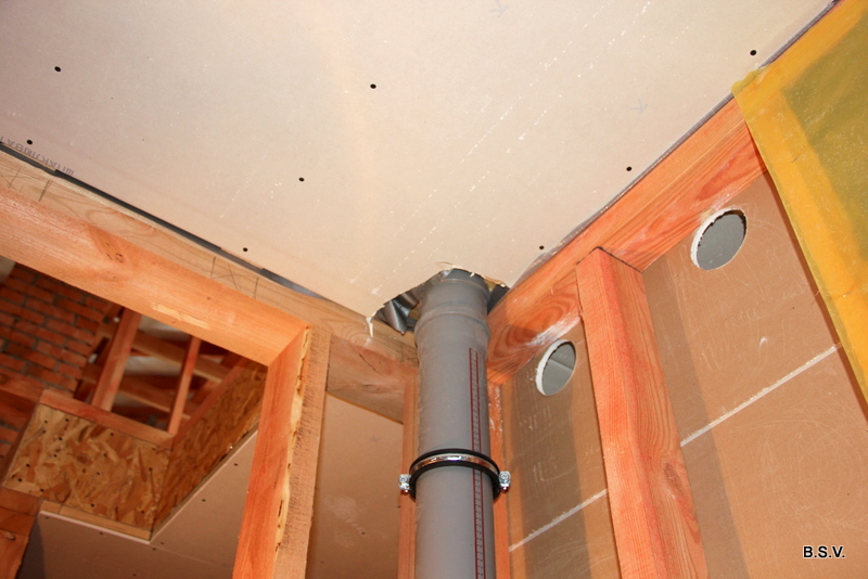

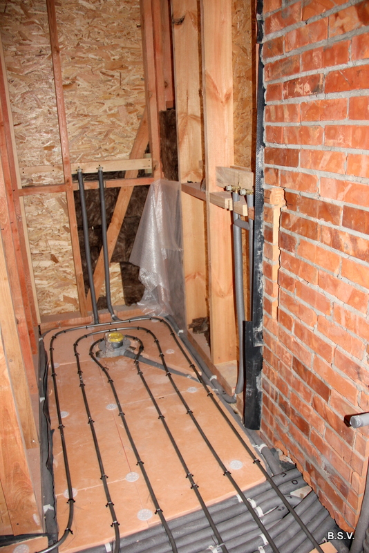

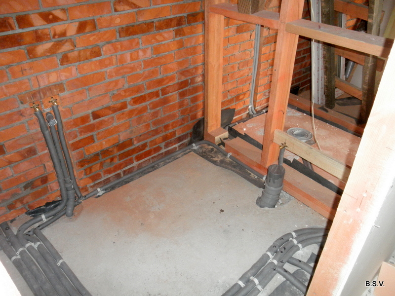

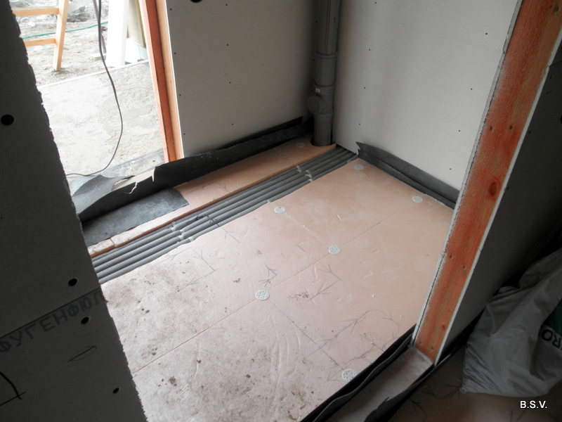

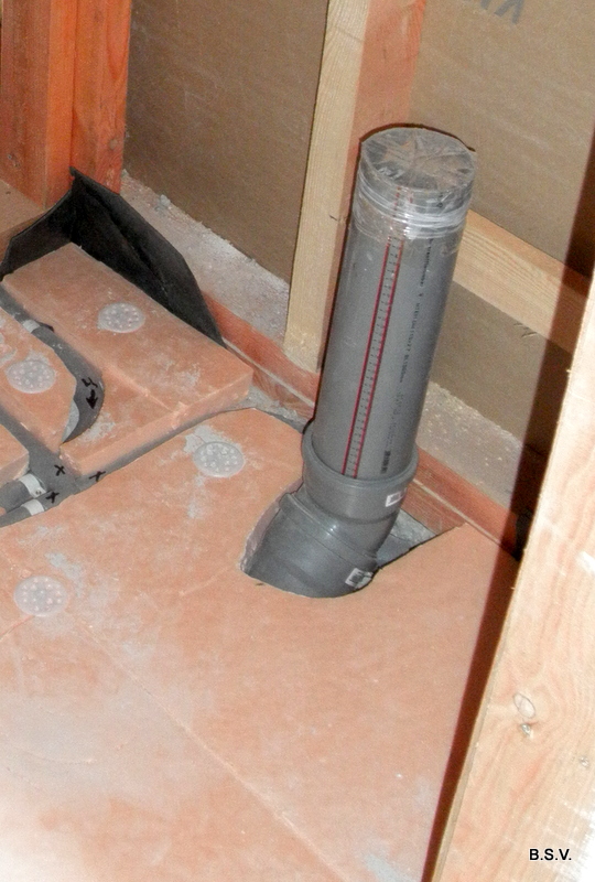

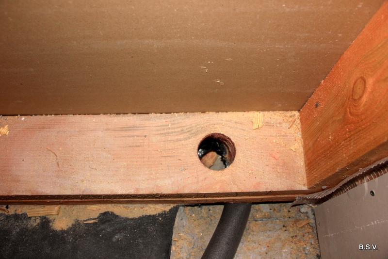

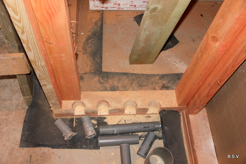

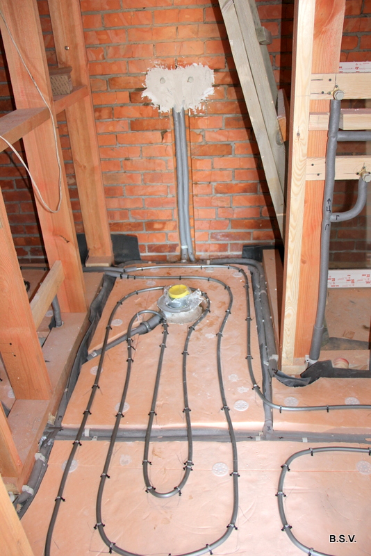

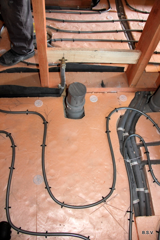

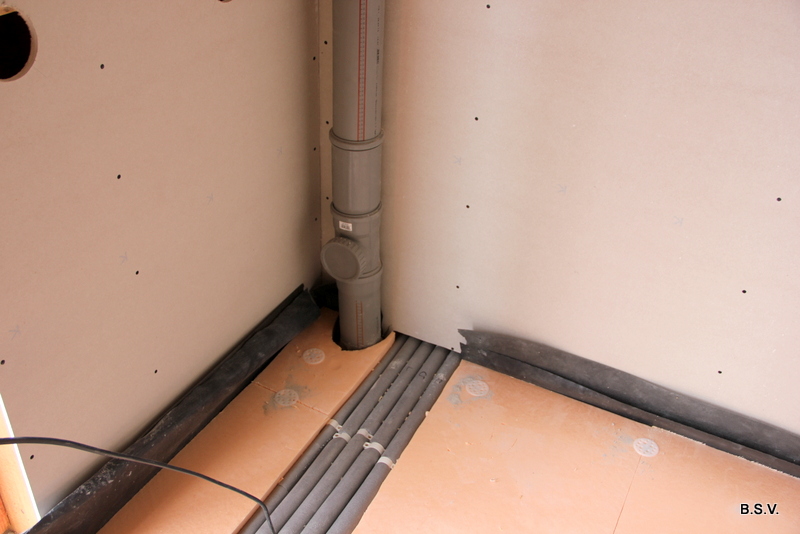

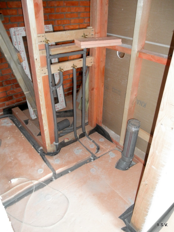

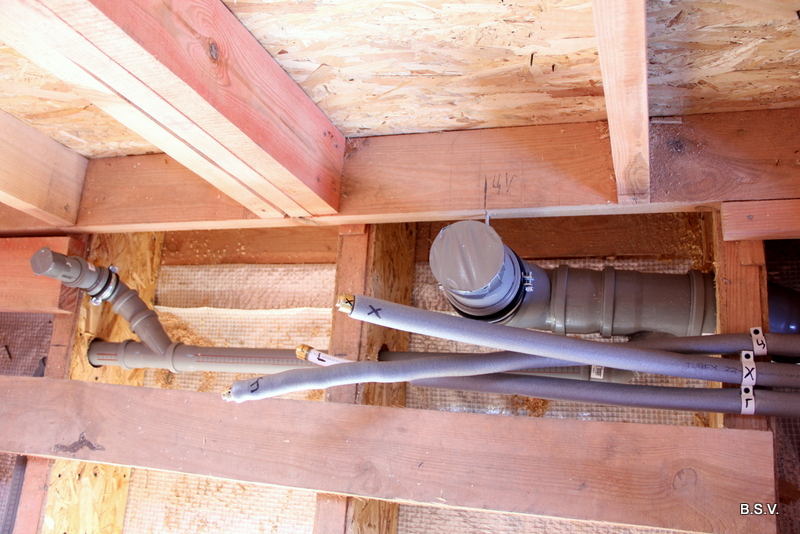

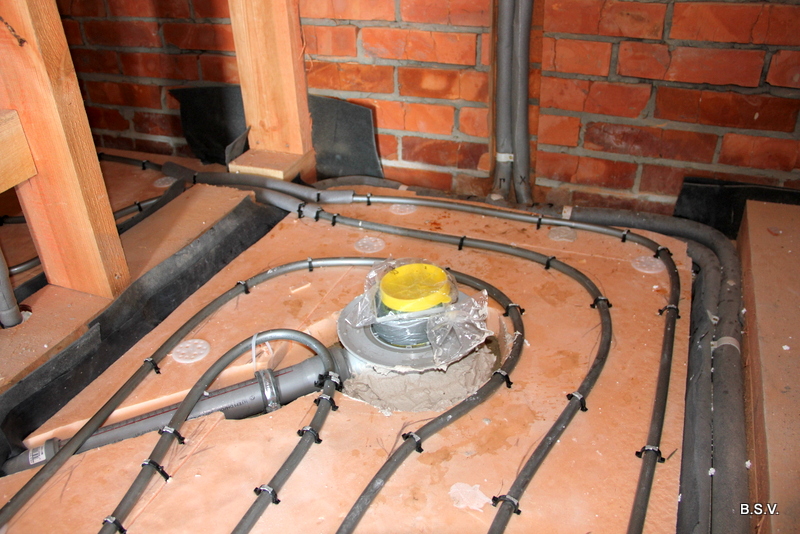

B.S.V. Опубліковано: 11 квітня 2013 Автор Поділитись Опубліковано: 11 квітня 2013 Как это бывает в большинстве случаев, некоторые стены не совпали. Санузлы немного увеличили и два вывода стали не соответствовать. Поэтому, помогло то что раструбы канализации находились ниже уровня чернового пола и удалось перенести канализацию немного в сторону без ступенек. 1 Посилання на коментар Поділитися на інших сайтах More sharing options...

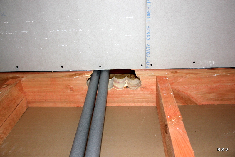

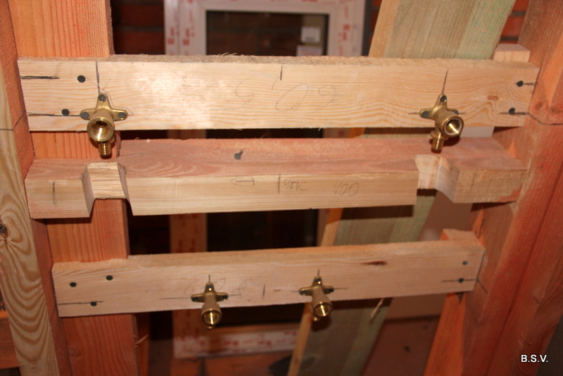

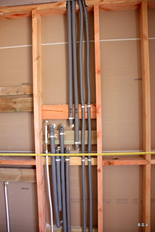

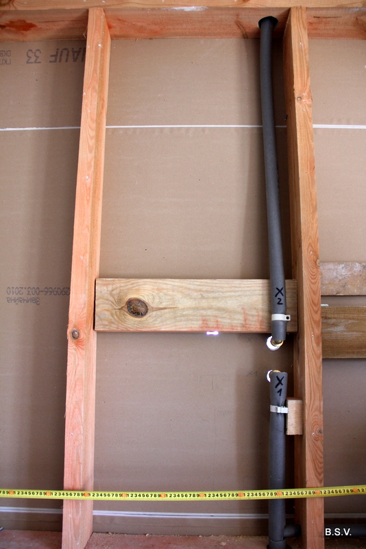

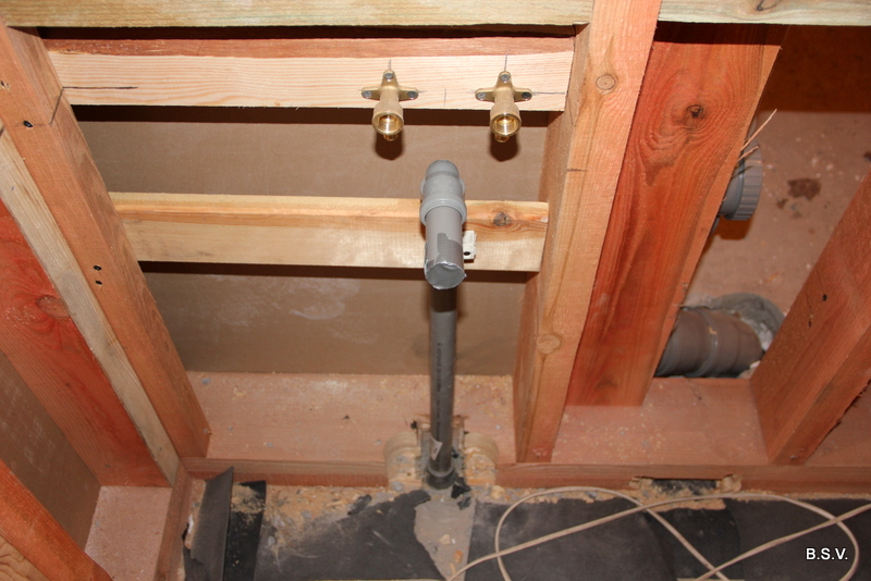

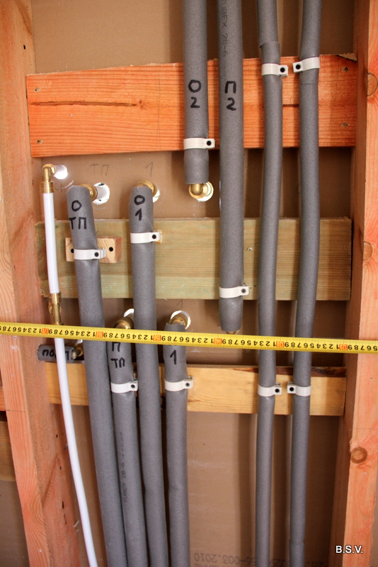

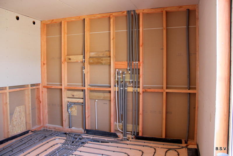

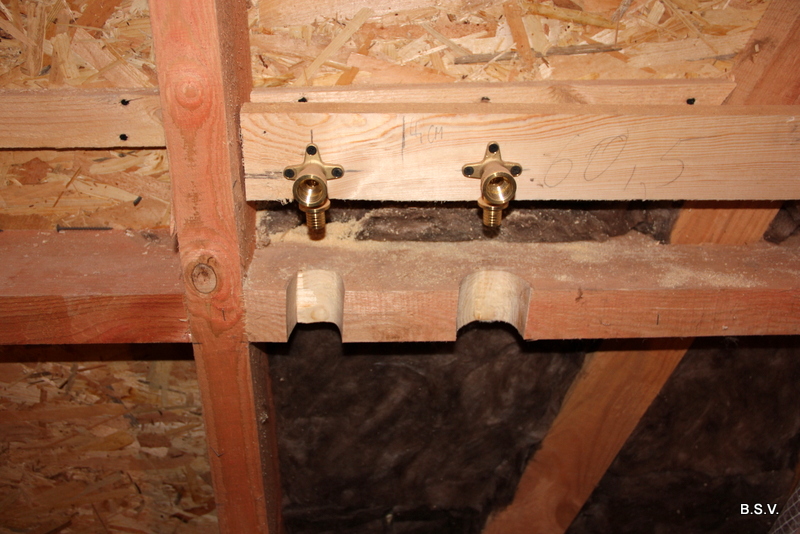

B.S.V. Опубліковано: 11 квітня 2013 Автор Поділитись Опубліковано: 11 квітня 2013 С дизайнером были утверждены привязки сантехприборов (все совпало). И "поехали". Отверстий было конечно сделано много. 2 Посилання на коментар Поділитися на інших сайтах More sharing options...

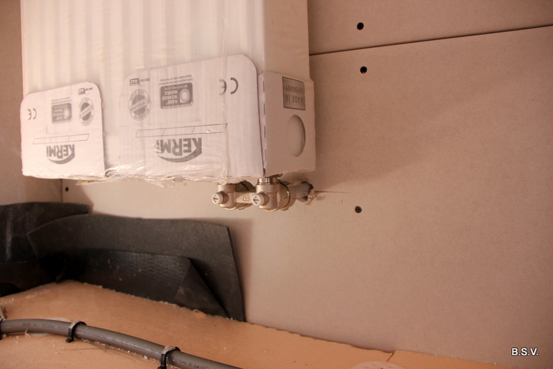

Сергей 31 Опубліковано: 11 квітня 2013 Поділитись Опубліковано: 11 квітня 2013 И "поехали". Еще один вариант. Посилання на коментар Поділитися на інших сайтах More sharing options...

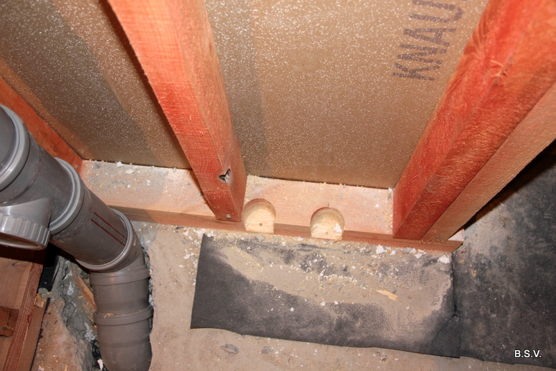

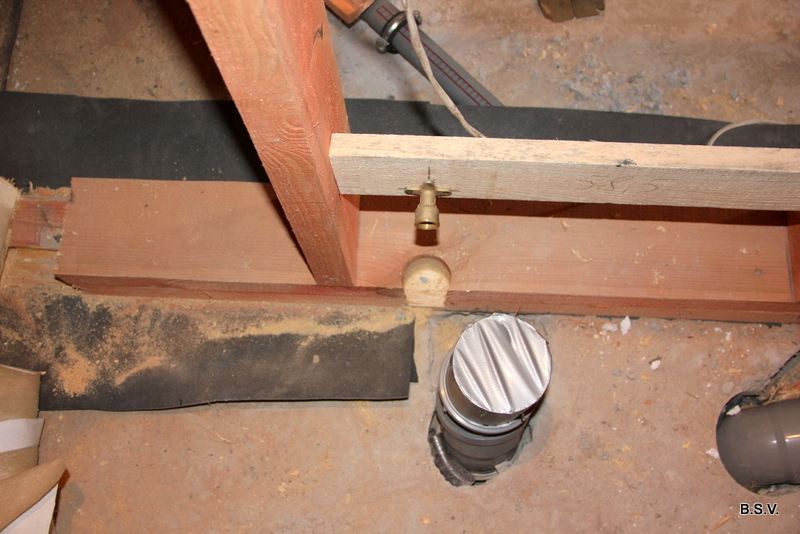

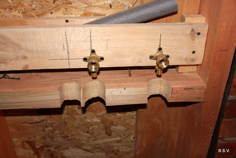

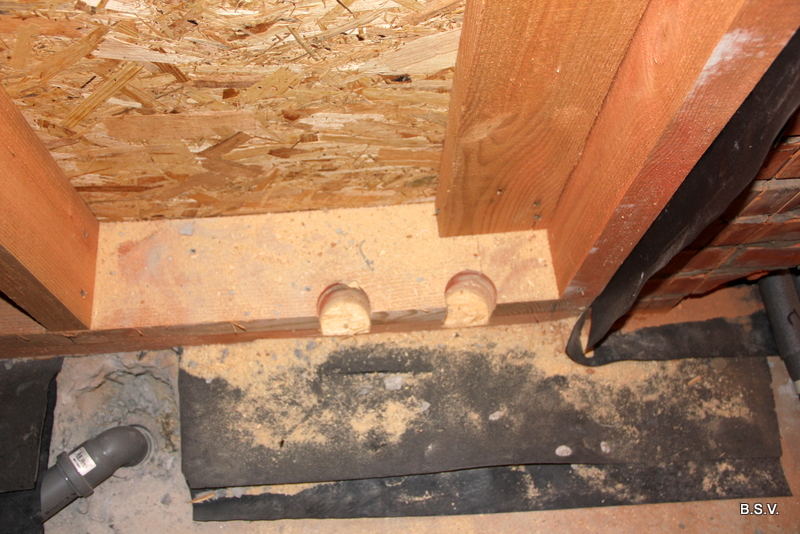

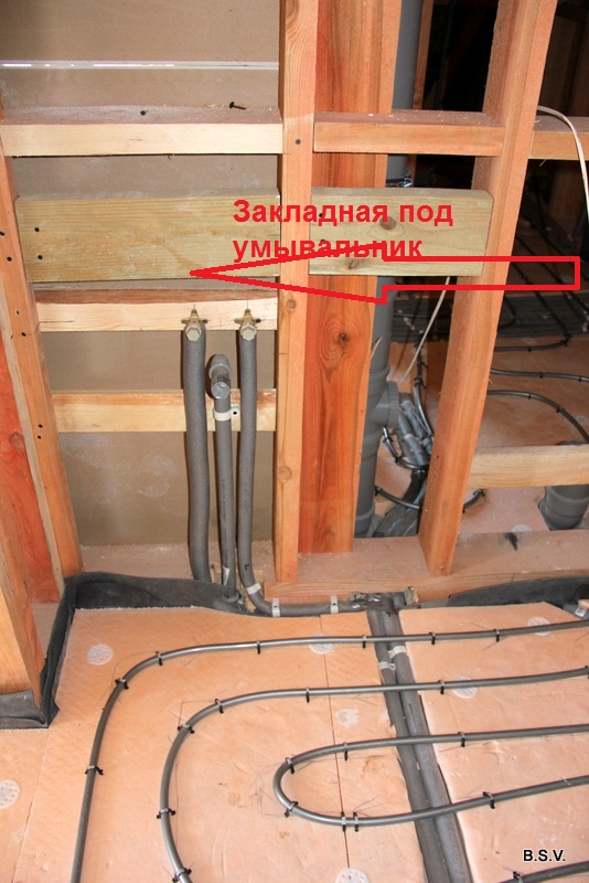

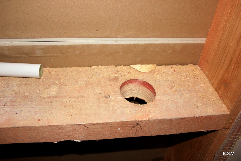

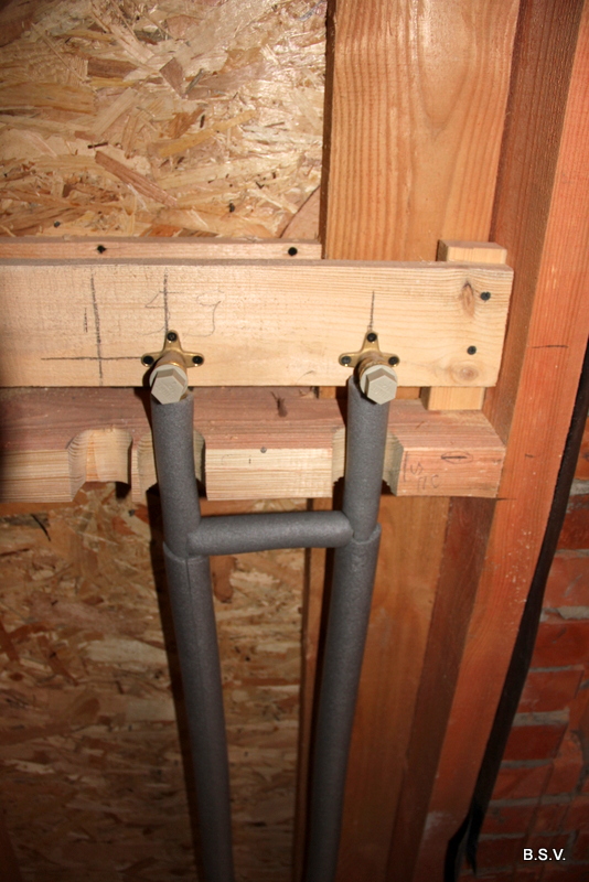

B.S.V. Опубліковано: 11 квітня 2013 Автор Поділитись Опубліковано: 11 квітня 2013 Еще один вариант. Имхо, предпочитаю строго горизонтальную и вертикальную прокладку трубопроводов. И закладные под установочные уголки и посадочные места для крепления умывальников, исключительно- мощное дерево. Имхо, надежней. Но об этом позже. Посилання на коментар Поділитися на інших сайтах More sharing options...

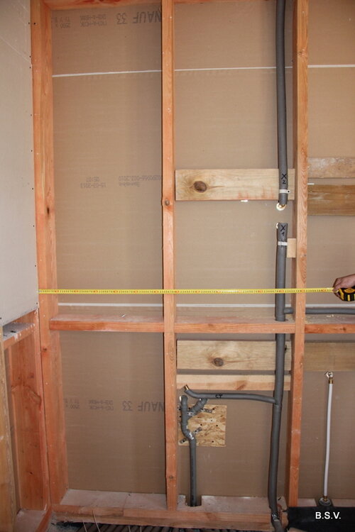

Interso Опубліковано: 11 квітня 2013 Поділитись Опубліковано: 11 квітня 2013 Имхо, предпочитаю строго горизонтальную и вертикальную прокладку трубопроводов. И закладные под установочные уголки и посадочные места для крепления умывальников, исключительно- мощное дерево. Имхо, надежней. Но об этом позже. А на какой высоте расположены выводы водоснабжения и канализации? Посилання на коментар Поділитися на інших сайтах More sharing options...
B.S.V. Опубліковано: 11 квітня 2013 Автор Поділитись Опубліковано: 11 квітня 2013 Здесь 55 и 65 Посилання на коментар Поділитися на інших сайтах More sharing options...
Interso Опубліковано: 11 квітня 2013 Поділитись Опубліковано: 11 квітня 2013 Здесь 55 и 65 а что это за умывальник такой? Интересно посмореть подключение к смесителю при такой высоте приборных кранов. Посилання на коментар Поділитися на інших сайтах More sharing options...
sah79 Опубліковано: 11 квітня 2013 Поділитись Опубліковано: 11 квітня 2013 И закладные под установочные уголки -исключительно- мощное дерево Недавно знайомий розбирав таку стіну (зроблену років 8 назад)-вигнило дерево під металевим установочним іменно холодної води-думаю конденсат.Такщо -ХЗ може правильніше всетаки на метал. ПС Дерево правда не було оброблено-але навіть при обробці стрьомно. Посилання на коментар Поділитися на інших сайтах More sharing options...
B.S.V. Опубліковано: 12 квітня 2013 Автор Поділитись Опубліковано: 12 квітня 2013 а что это за умывальник такой? Интересно посмореть подключение к смесителю при такой высоте приборных кранов. 20 см для подключения хромированных трубок-вполне достаточное расстояние.Не люблю "соплей" Для информации по канализации: 850-170 (глубина умывальника)-60 (клик-клак)-70 сифон до центра слива= 550. Добавлено через 36 минут вигнило дерево під металевим установочним іменно холодної води-думаю конденсат.Такщо -ХЗ може правильніше всетаки на метал. В нормально сделанном каркасном доме, при нормальной трубе и изоляции, не вижу условий для образования конденсата в стенах. 1 Посилання на коментар Поділитися на інших сайтах More sharing options...

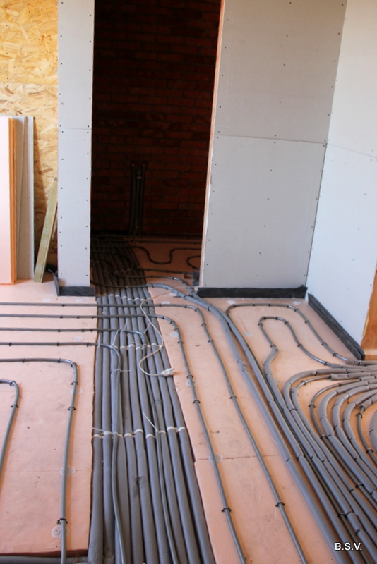

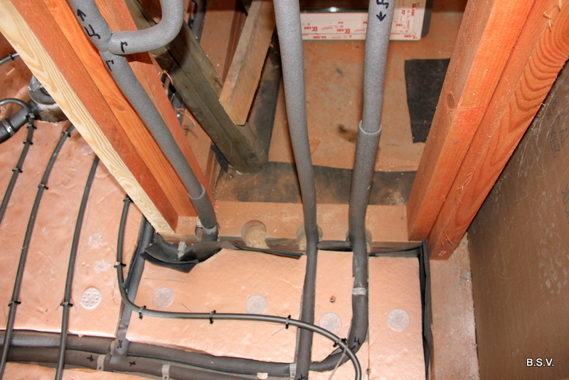

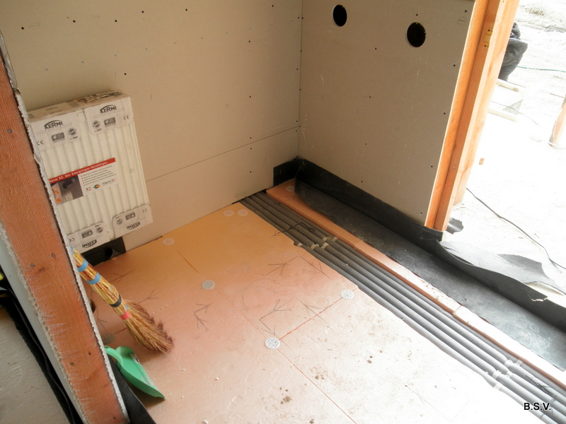

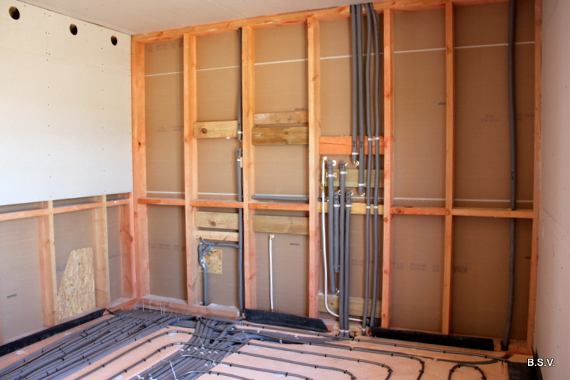

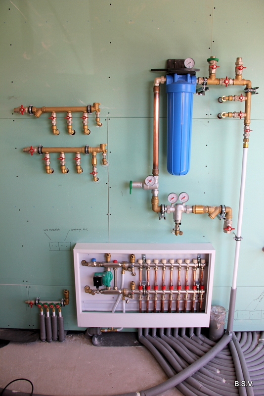

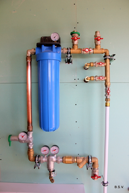

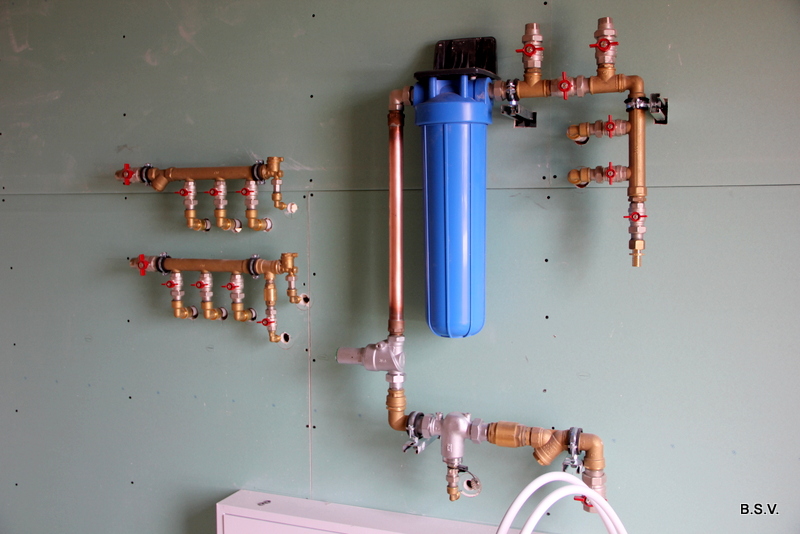

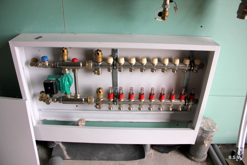

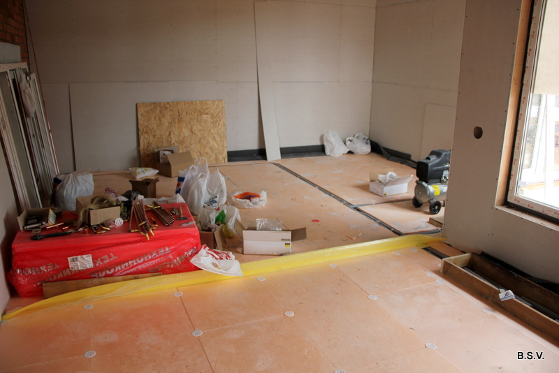

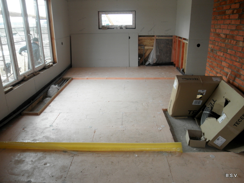

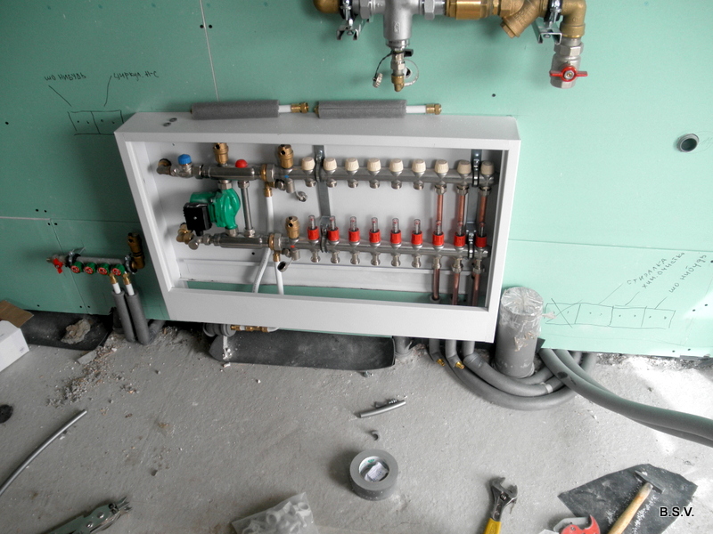

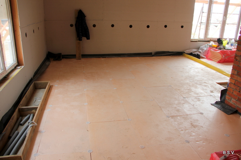

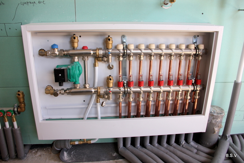

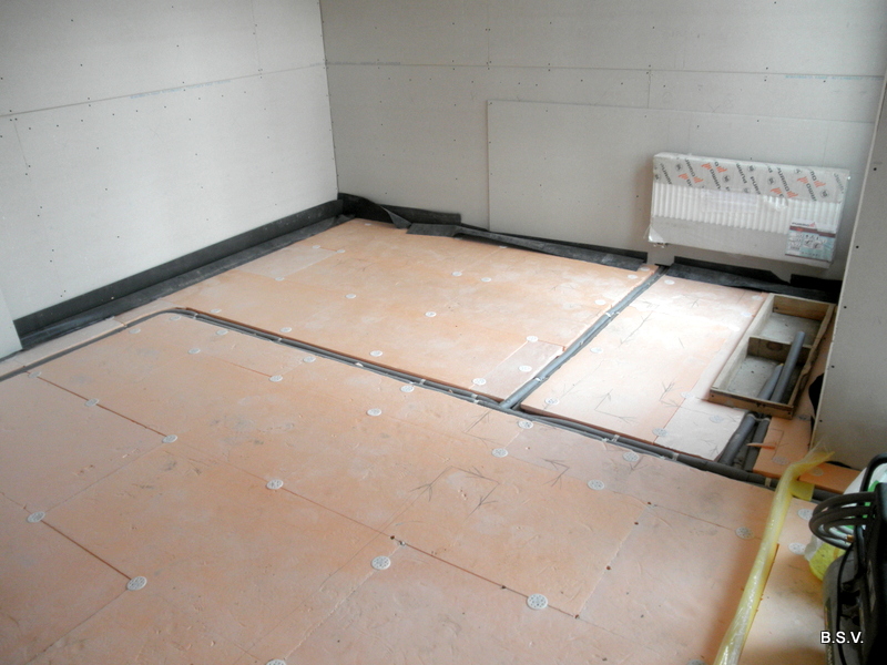

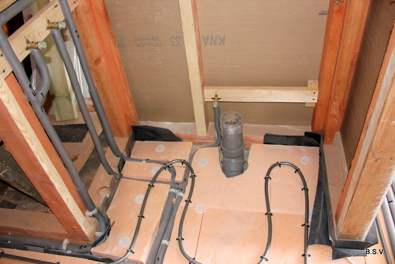

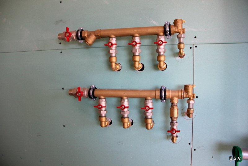

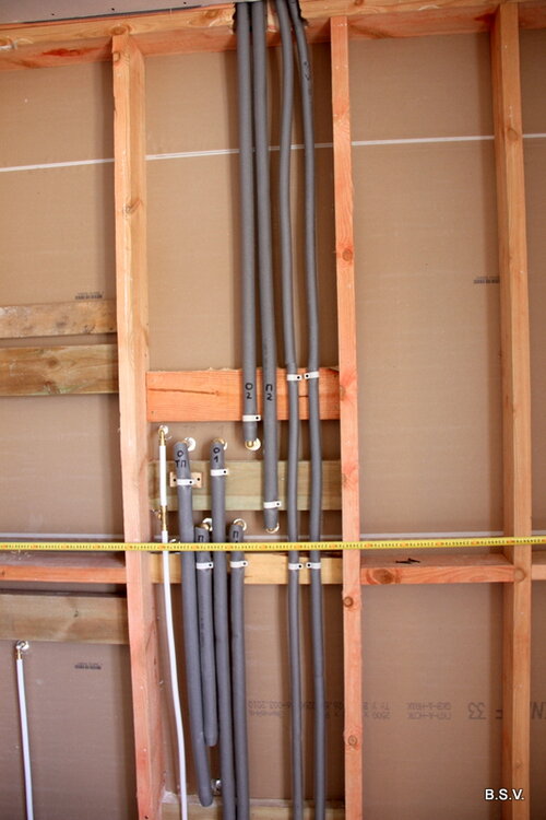

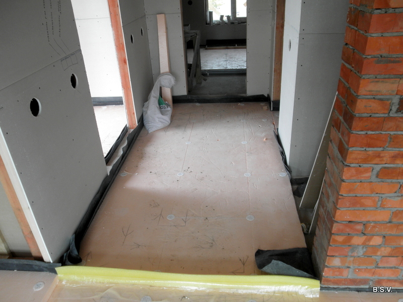

B.S.V. Опубліковано: 14 квітня 2013 Автор Поділитись Опубліковано: 14 квітня 2013 Прокладываются трубопроводы отопления, водоснабжения, вешаются коллектора, ящик теплого пола, устанавливаются опалубки под будущие внутрипольные конвектора, стелиться ЭППС, чертятся контуры будущего теплого пола. Посилання на коментар Поділитися на інших сайтах More sharing options...

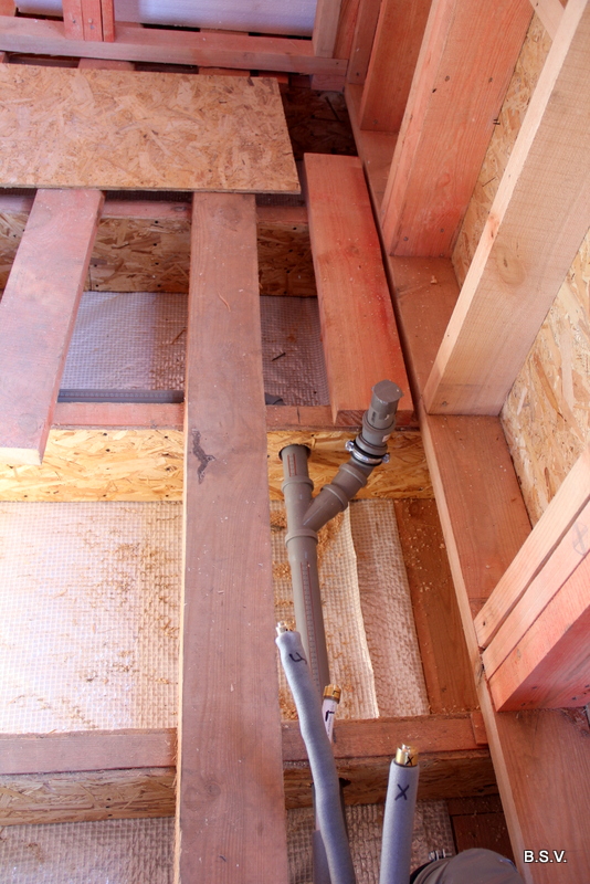

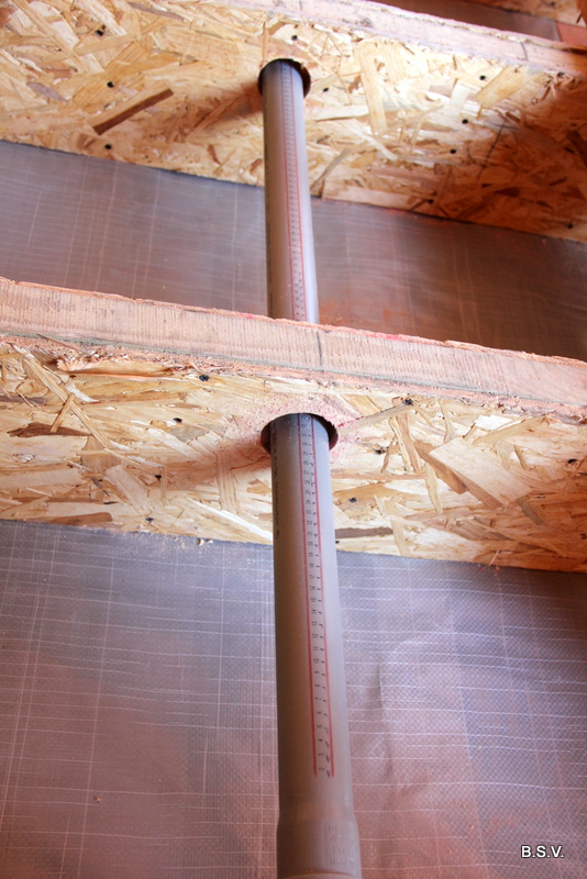

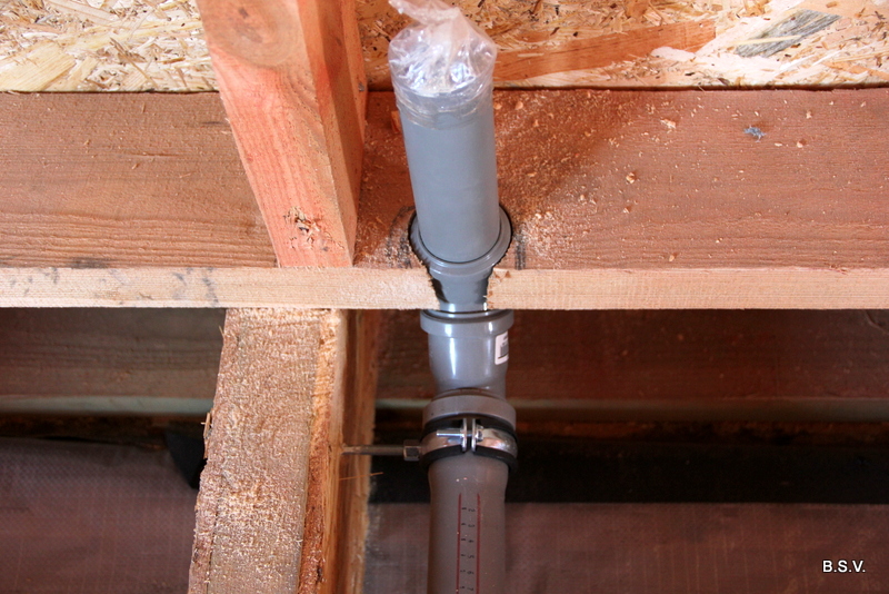

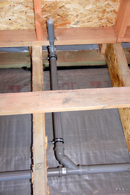

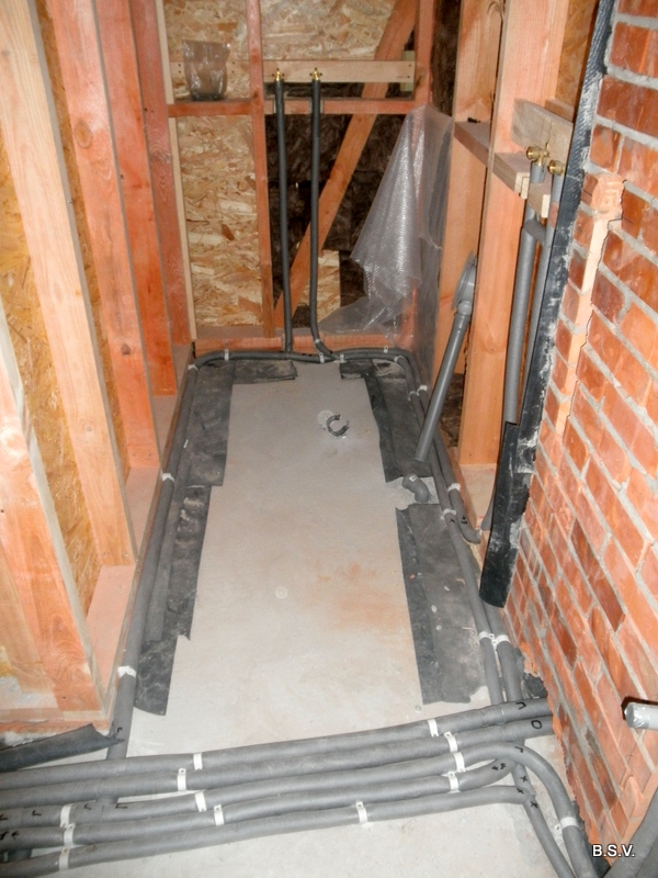

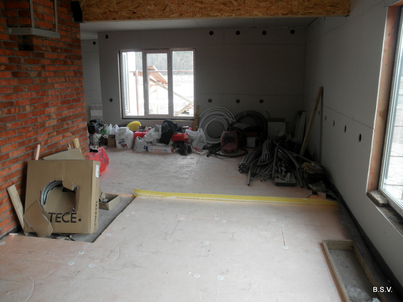

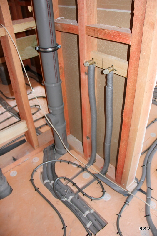

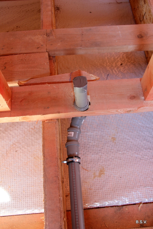

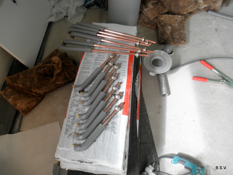

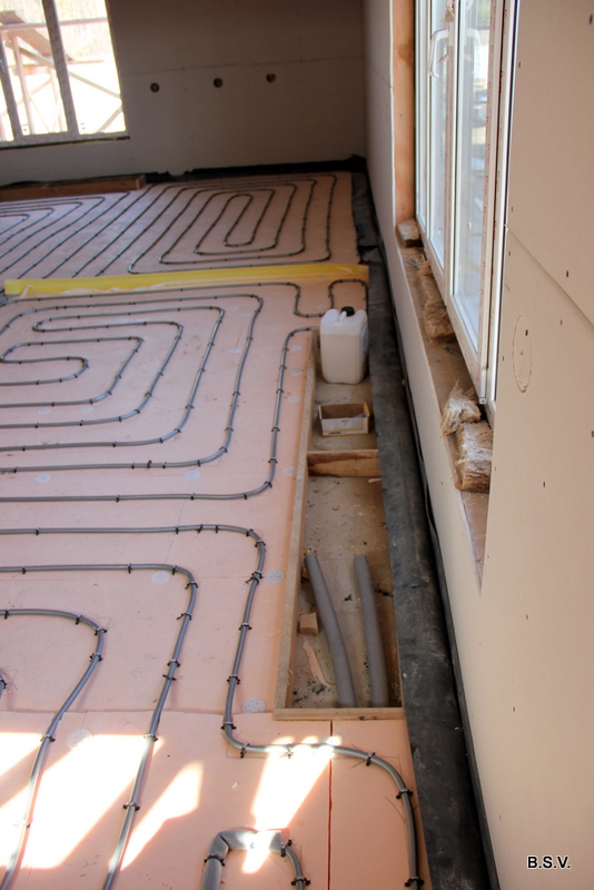

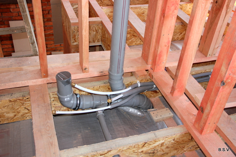

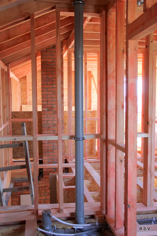

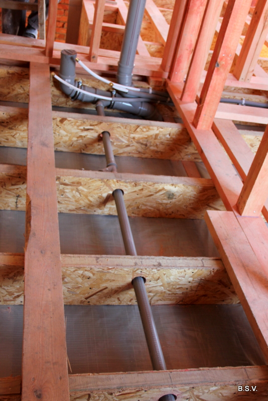

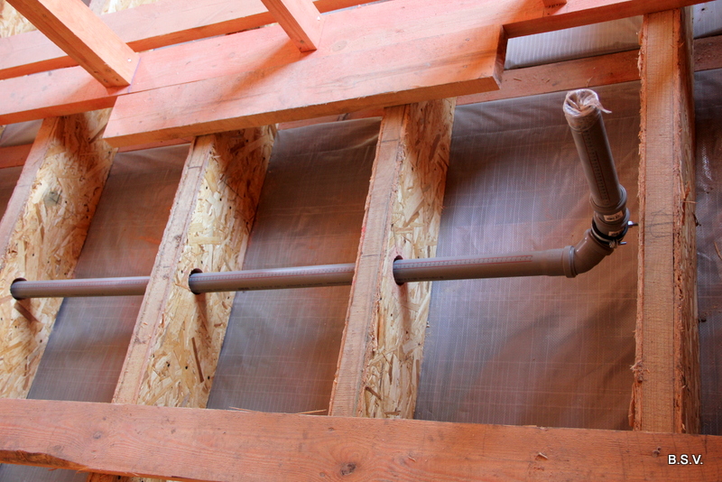

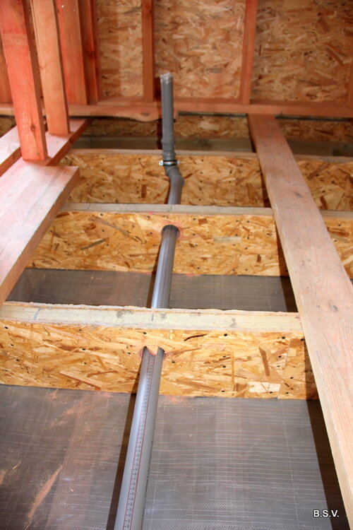

B.S.V. Опубліковано: 14 квітня 2013 Автор Поділитись Опубліковано: 14 квітня 2013 На второй этаж выводятся трубы канализации, отопления, водоснабжения и рециркуляции. Подключается фановая. Посилання на коментар Поділитися на інших сайтах More sharing options...

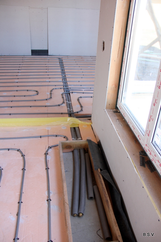

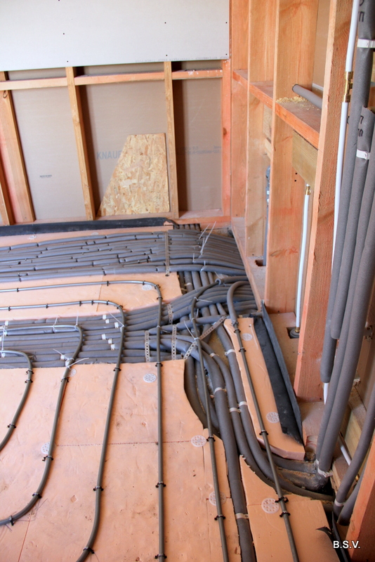

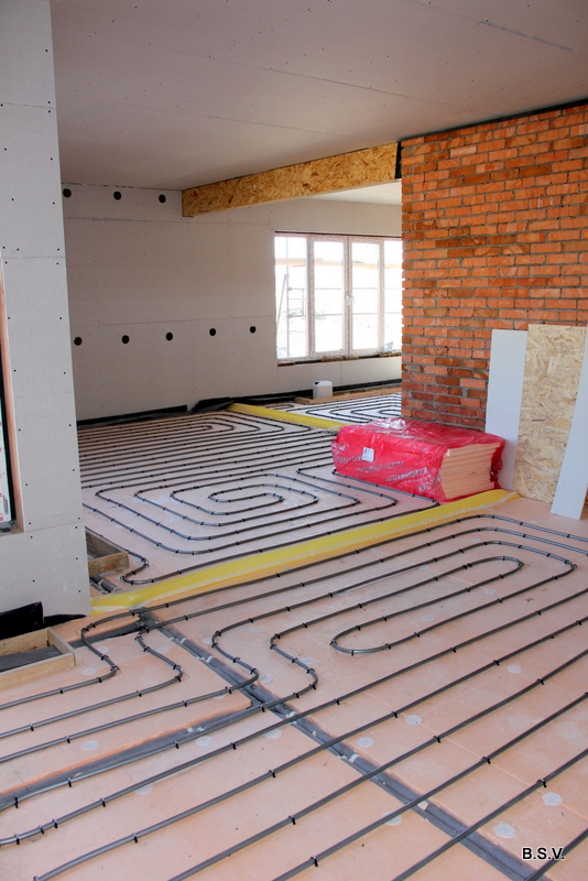

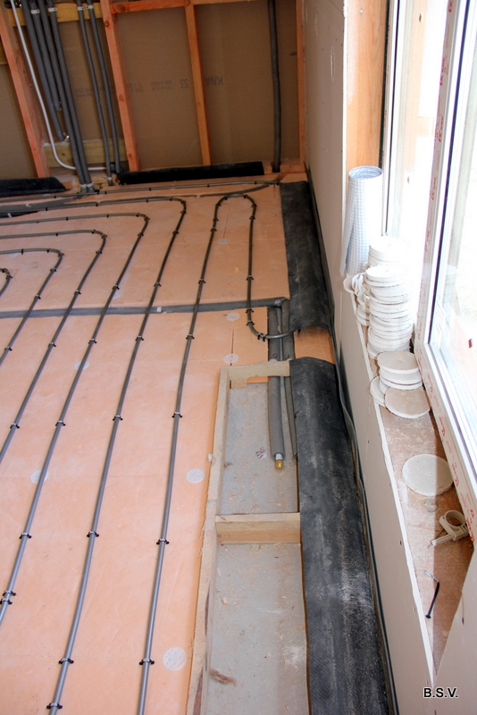

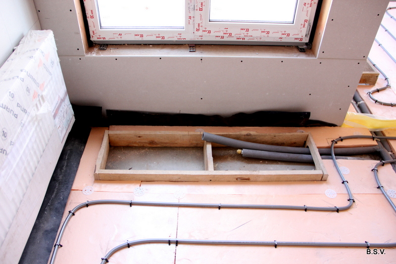

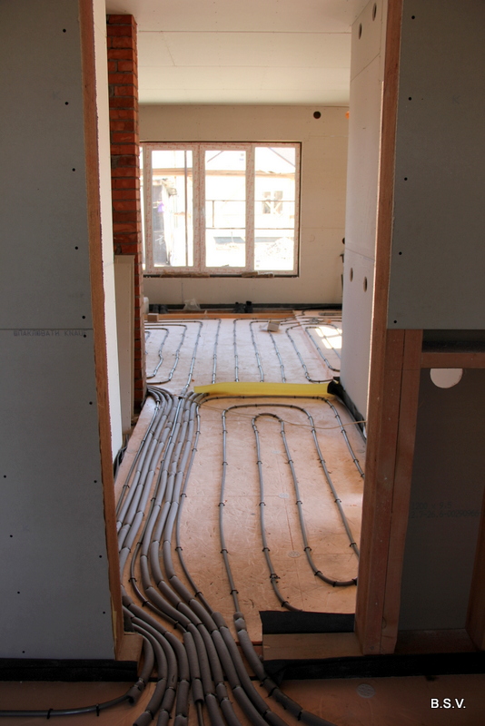

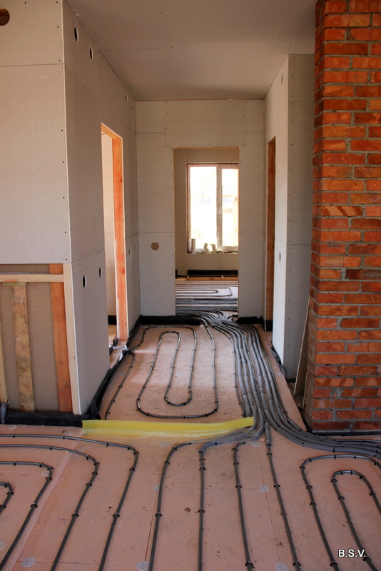

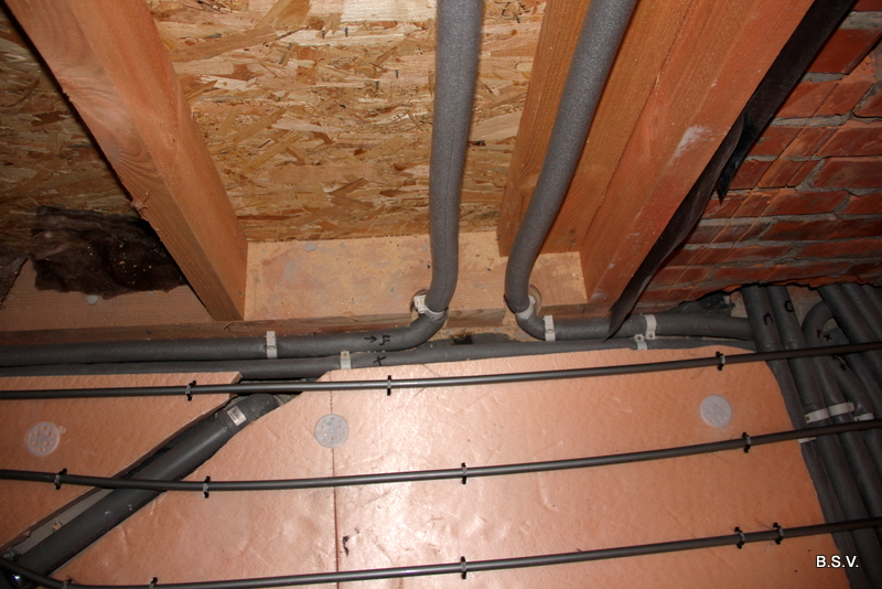

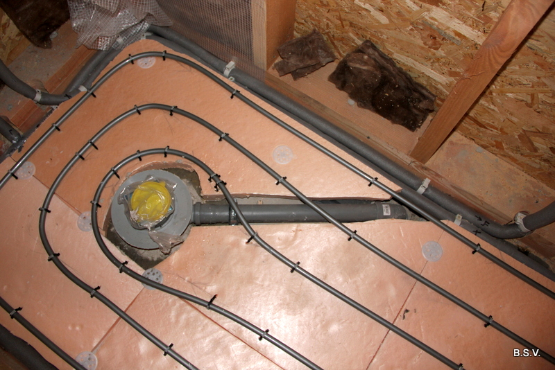

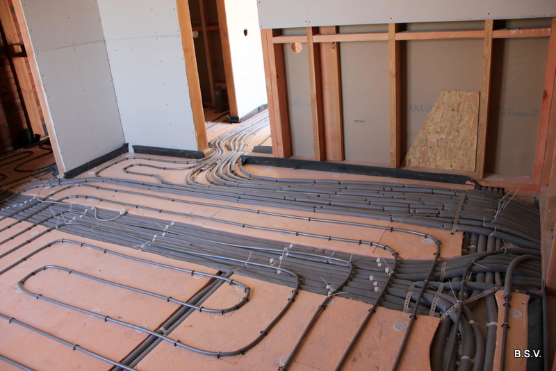

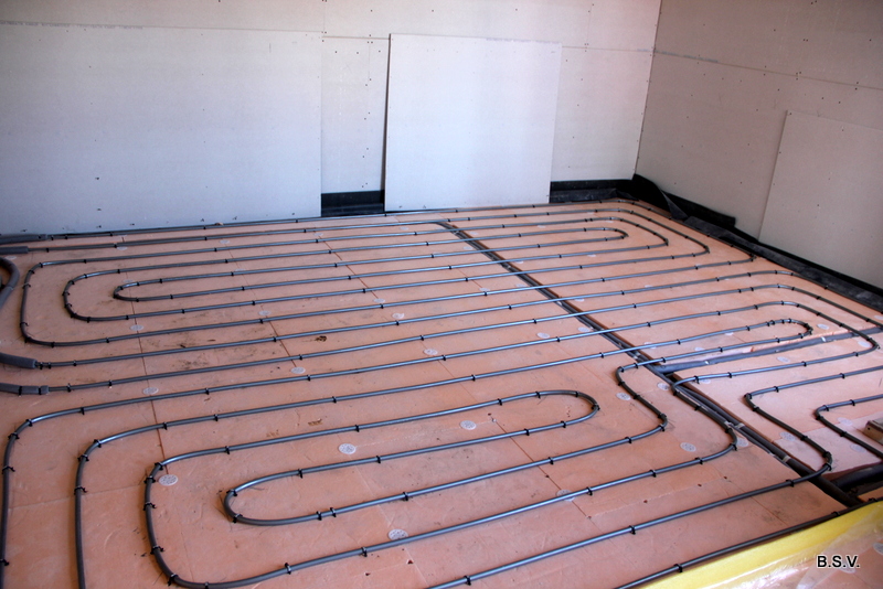

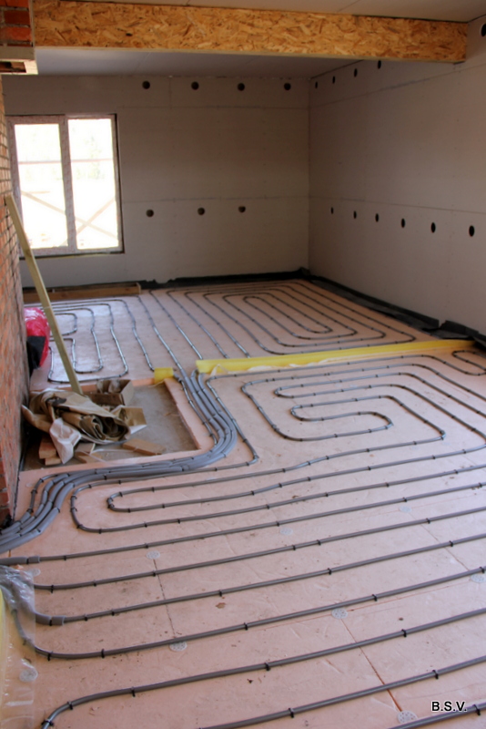

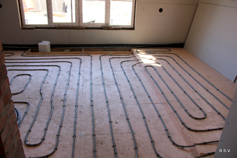

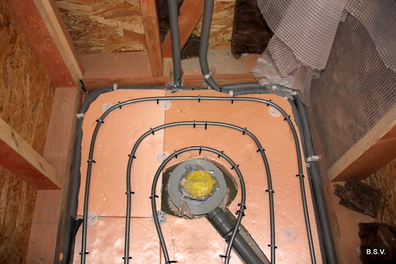

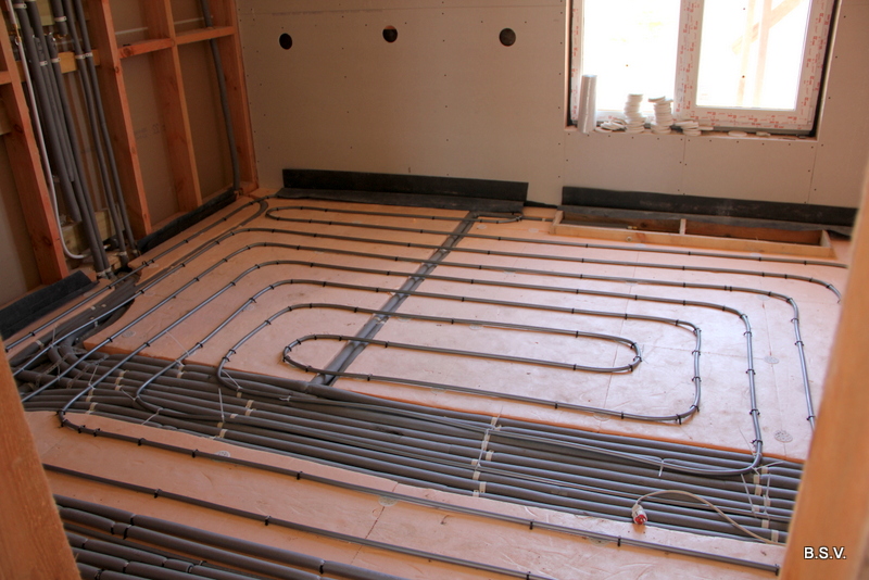

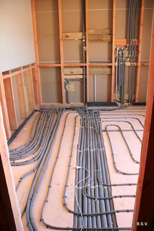

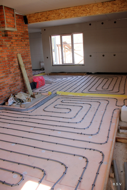

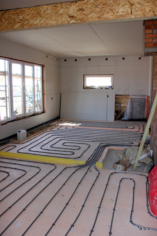

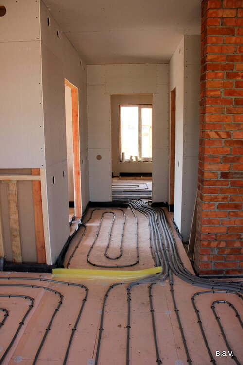

B.S.V. Опубліковано: 14 квітня 2013 Автор Поділитись Опубліковано: 14 квітня 2013 Затем после укладки ЭППС и "разрисовки" были уложены контура теплого пола. Посилання на коментар Поділитися на інших сайтах More sharing options...

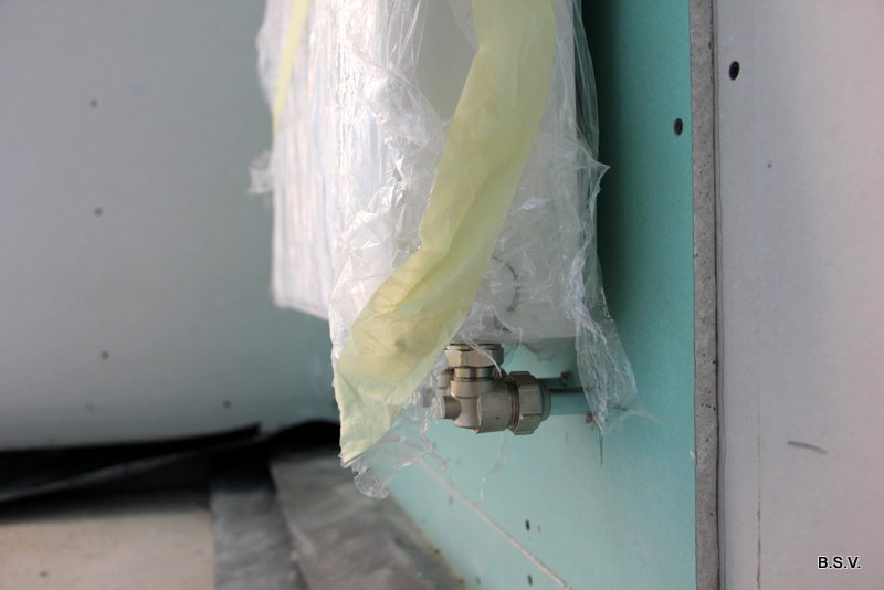

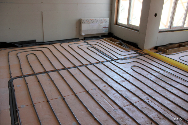

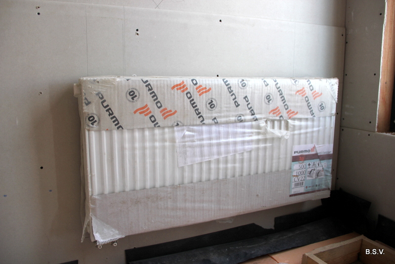

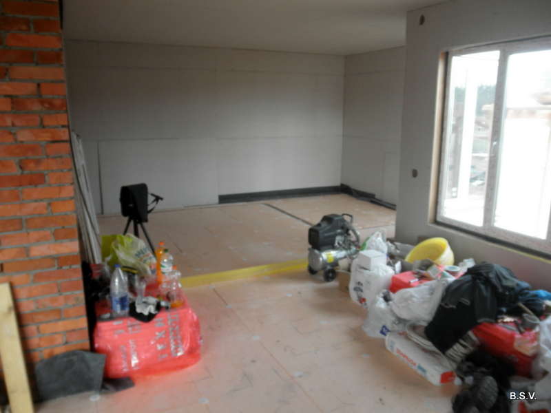

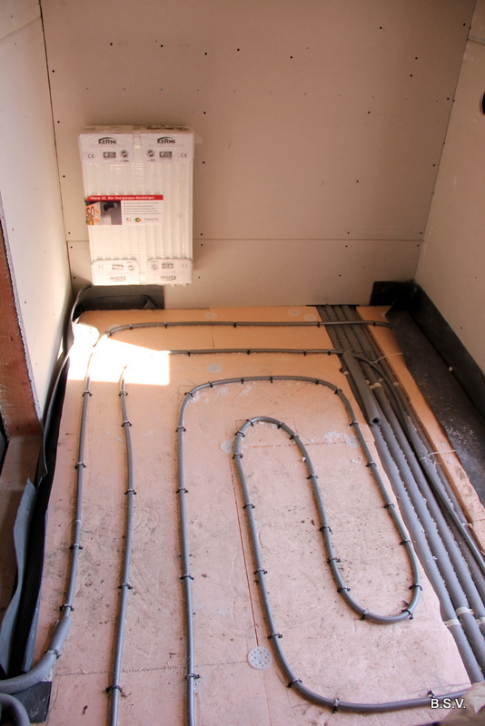

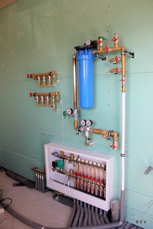

B.S.V. Опубліковано: 14 квітня 2013 Автор Поділитись Опубліковано: 14 квітня 2013 Наконец появляется будущий вид топочной. 1 Посилання на коментар Поділитися на інших сайтах More sharing options...
Julla Опубліковано: 14 квітня 2013 Поділитись Опубліковано: 14 квітня 2013 Во-первых, это красиво! (с) 6 Посилання на коментар Поділитися на інших сайтах More sharing options...
