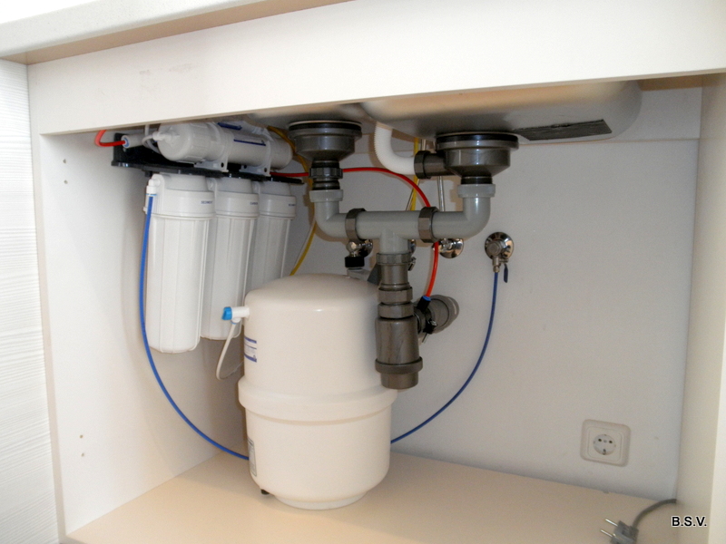

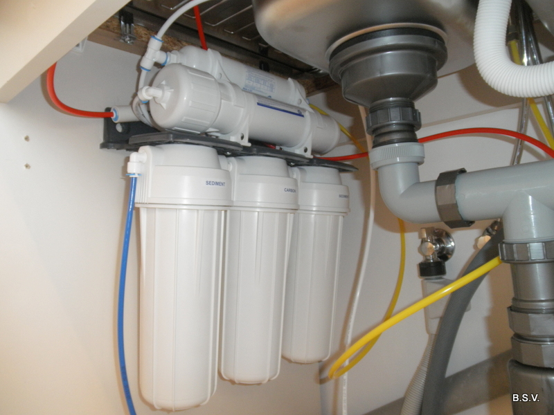

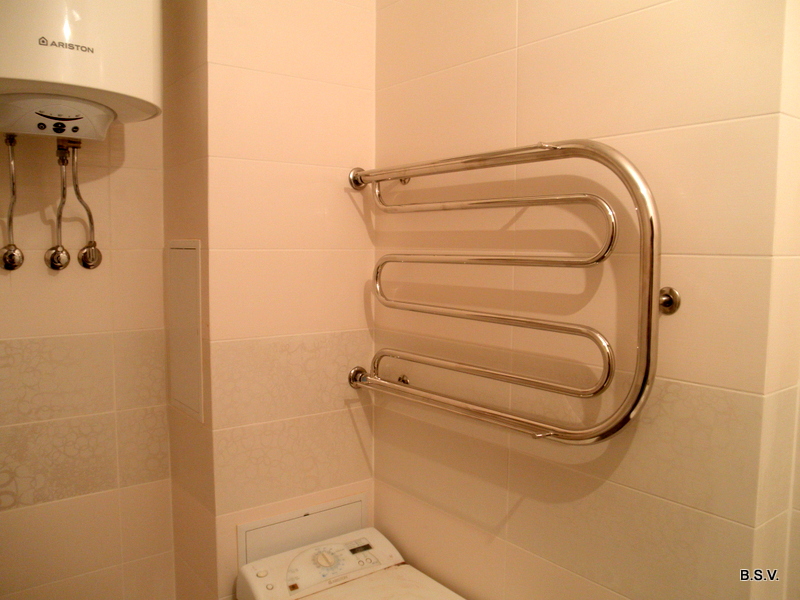

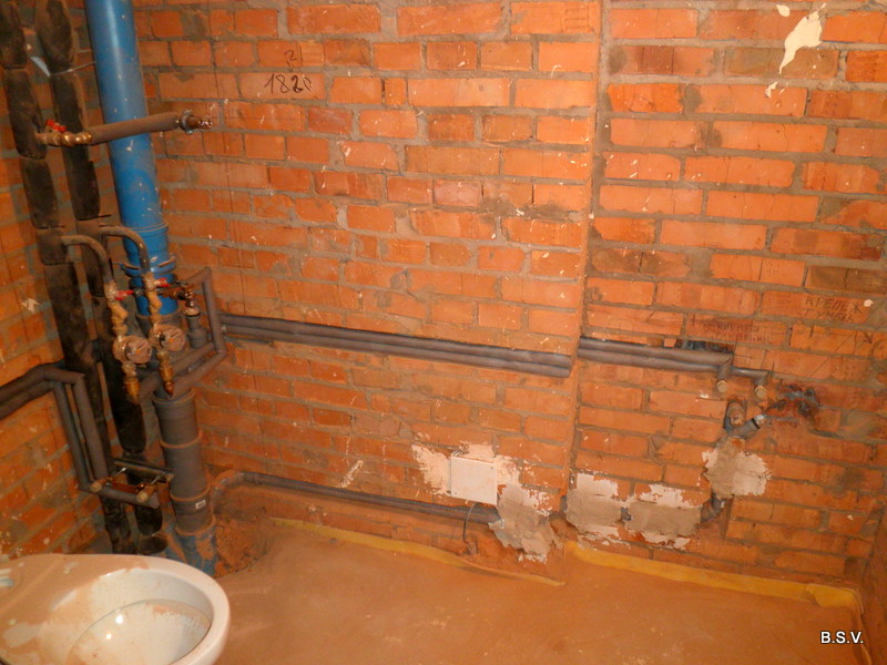

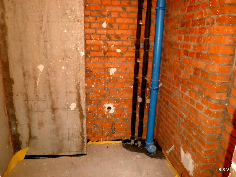

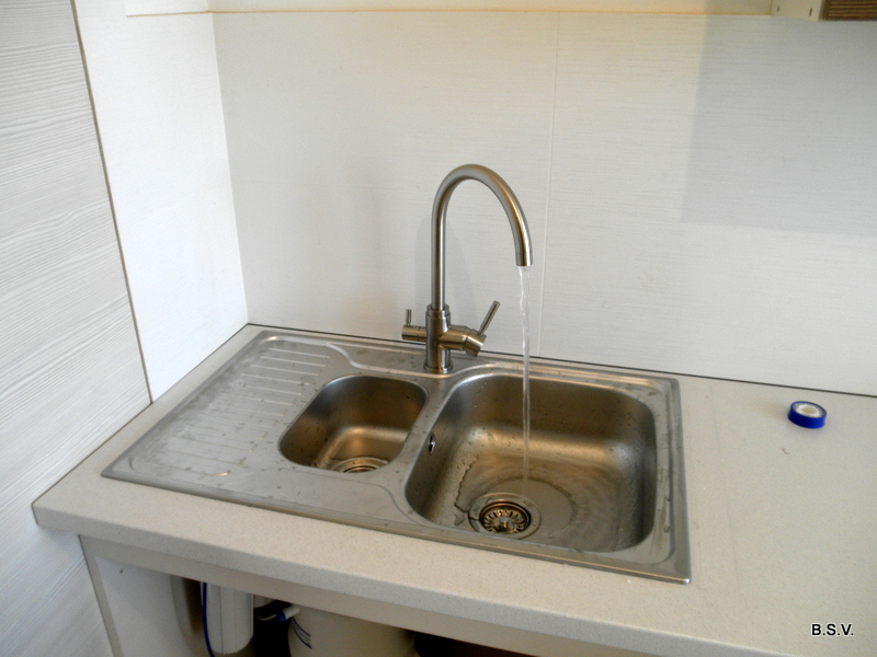

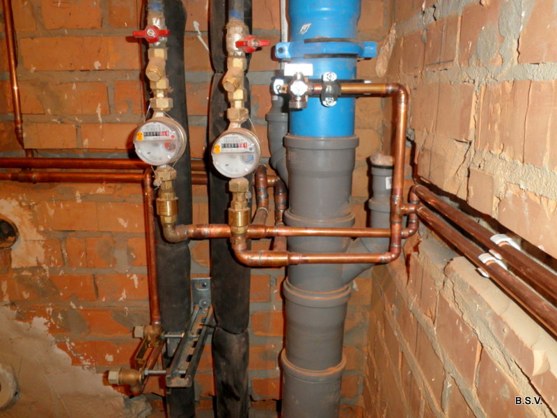

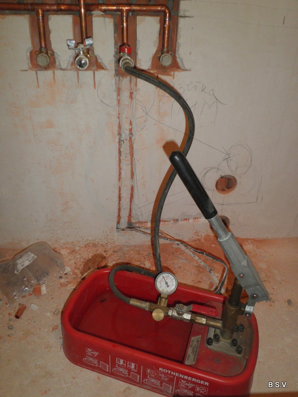

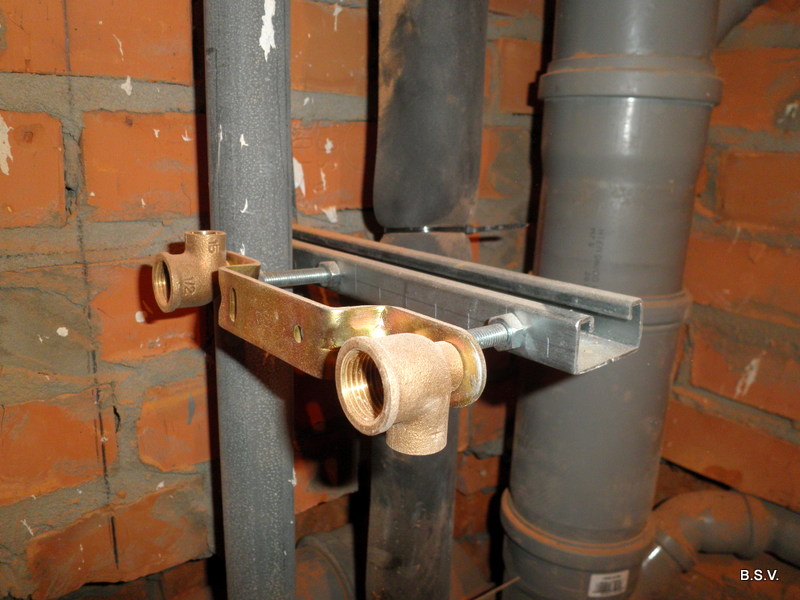

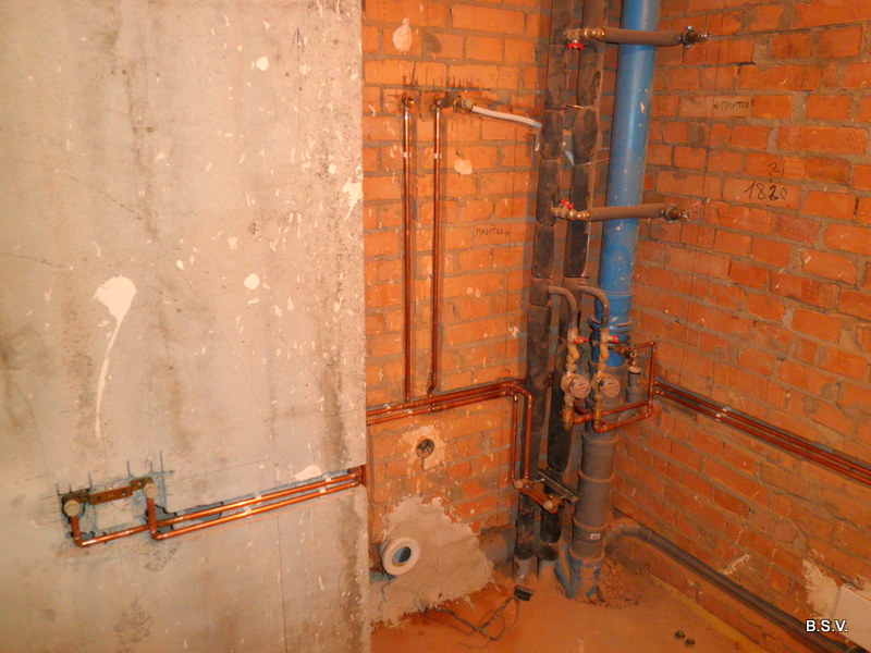

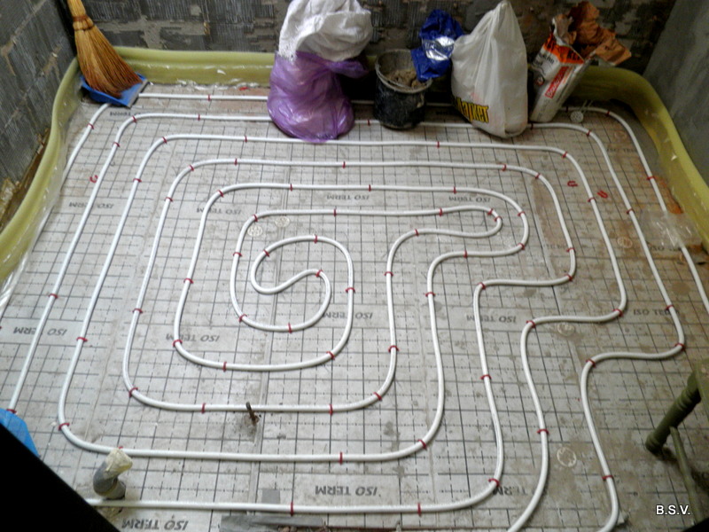

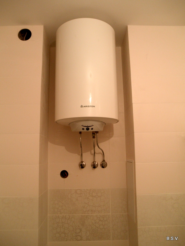

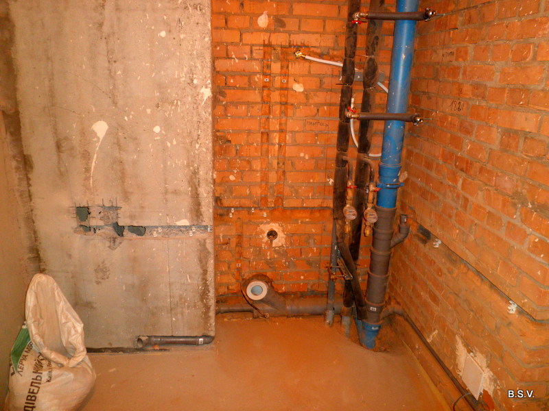

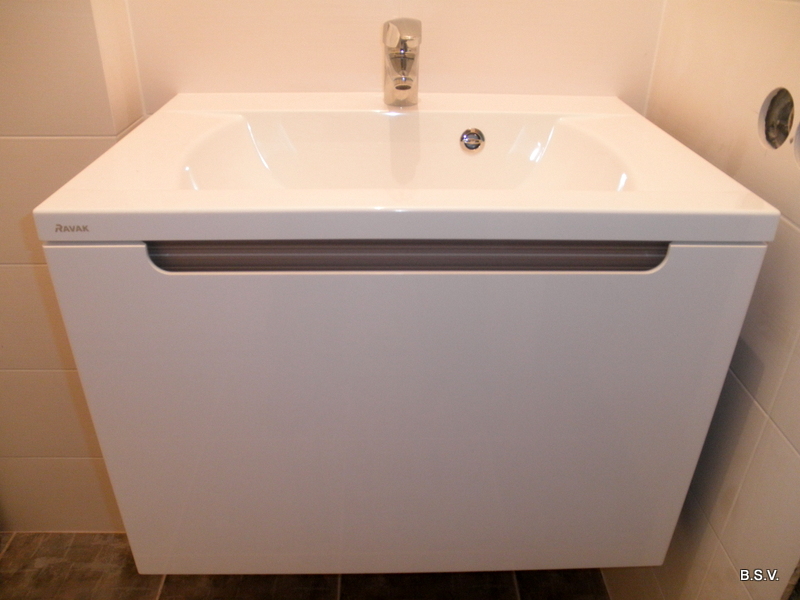

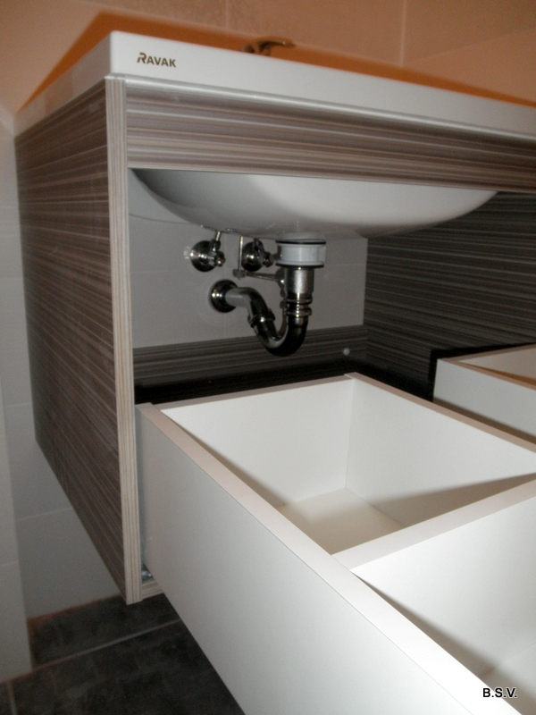

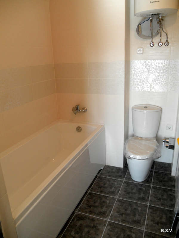

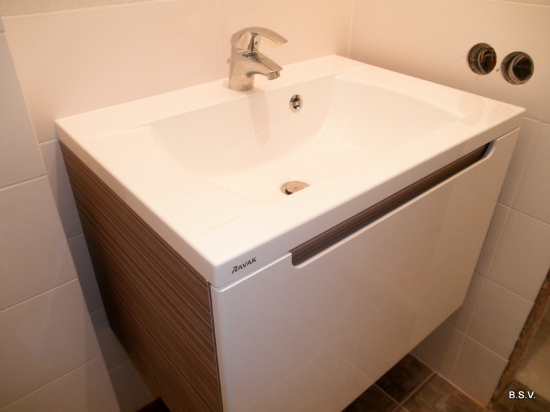

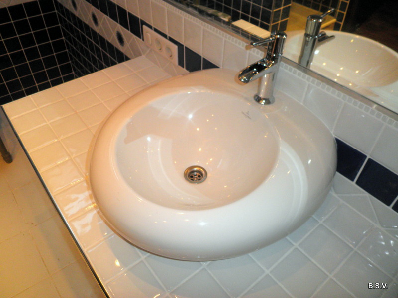

B.S.V. Опубліковано: 27 лютого 2013 Автор Поділитись Опубліковано: 27 лютого 2013 Новострой, сварочные работы не проводились. Бюджетный вариант "для любимой тещи". Все быстро, с момента нашего прихода- до установки, прошло 2 месяца. 2 Посилання на коментар Поділитися на інших сайтах More sharing options...

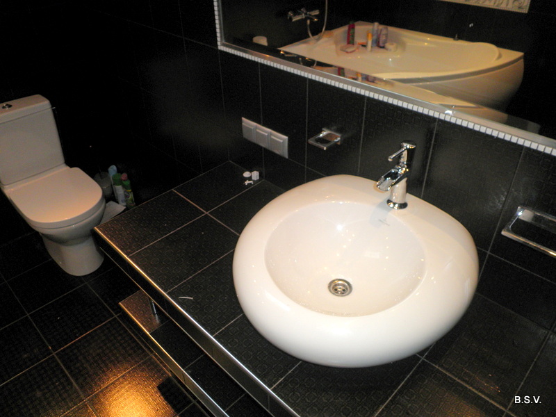

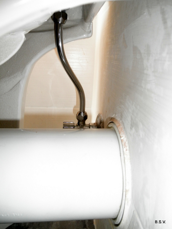

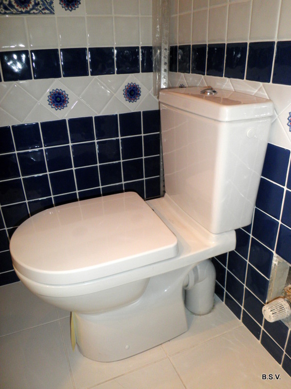

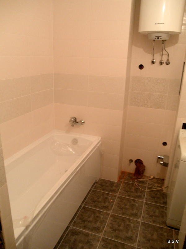

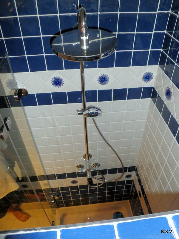

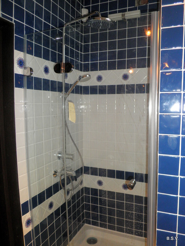

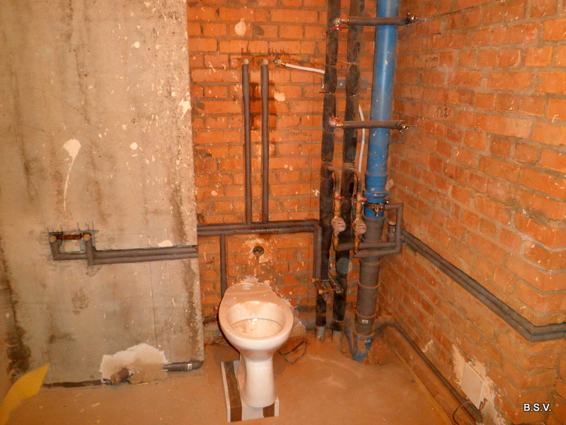

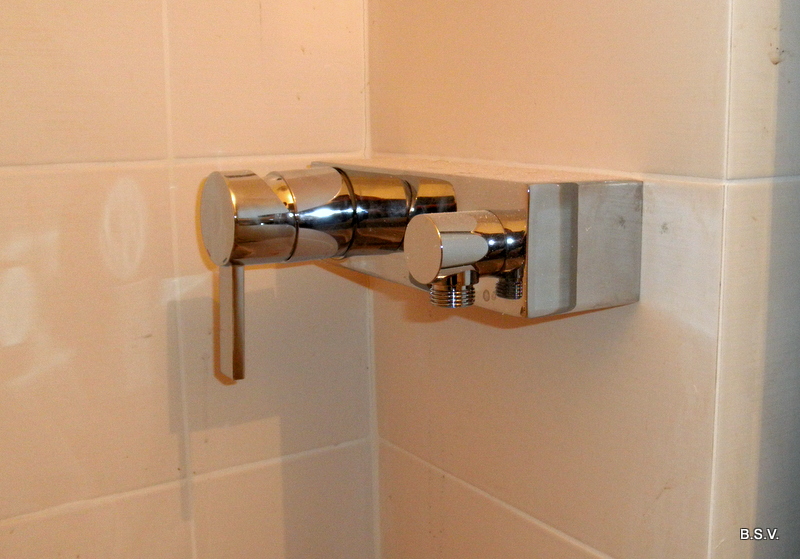

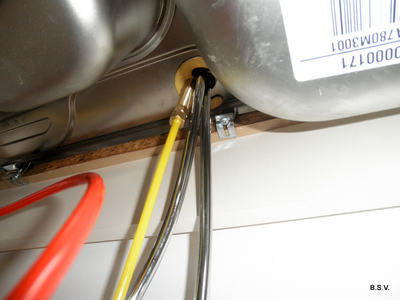

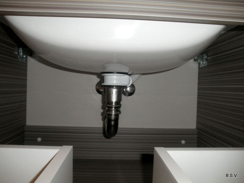

B.S.V. Опубліковано: 27 лютого 2013 Автор Поділитись Опубліковано: 27 лютого 2013 Установка сантехники. 1 Посилання на коментар Поділитися на інших сайтах More sharing options...

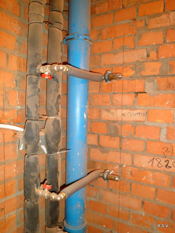

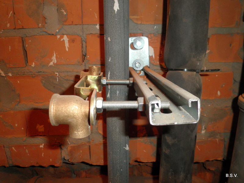

istvan1964 Опубліковано: 27 лютого 2013 Поділитись Опубліковано: 27 лютого 2013 Не первый раз вижу такой или похожий крепеж. Где купить такие? Спасибо. Посилання на коментар Поділитися на інших сайтах More sharing options...

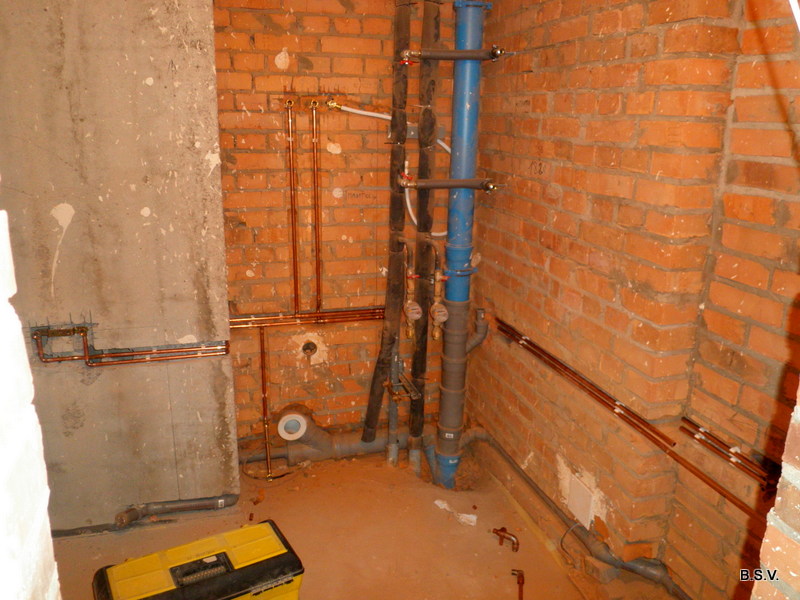

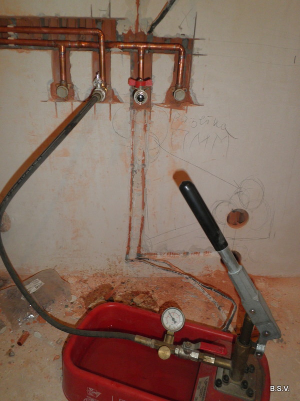

Interso Опубліковано: 27 лютого 2013 Поділитись Опубліковано: 27 лютого 2013 Я представляю, как завтра прихожу на объект и начинаю разбирать этот смеситель. Думаю, минут через 20 прораб меня вычислит и когда поймёт, что я делаю, то созовёт остальную контролирующую братию. Я опущу свой разговор с этими людьми, но поверь, я буду выглядеть, как простой сумасшедший. И если не свести это в шутку то меня просто погонят с этого объекта. А если-бы медью то могло выглядеть вот так, без вышывания... Разницу улавливаеш и смотрящему было-бы приятно посмотреть. Посилання на коментар Поділитися на інших сайтах More sharing options...
Сергей 31 Опубліковано: 27 лютого 2013 Поділитись Опубліковано: 27 лютого 2013 А если-бы медью то могло выглядеть вот Я не люблю применять медь на воду. По поводу смотрящего ты недопонял. На серьёзном объекте разборка такого смесителя расценивается, как сумасшествие. А с сумасшедшими обычно не работают. Посилання на коментар Поділитися на інших сайтах More sharing options...
B.S.V. Опубліковано: 27 лютого 2013 Автор Поділитись Опубліковано: 27 лютого 2013 (змінено) Не первый раз вижу такой или похожий крепеж. Где купить такие? Спасибо. Раньше брал в Ромстале, но там дорого и качество хуже. Поэтому закупил оптом "Erico". Когда у меня закончатся и если не успеют подвезти, то буду спрашивать у "Корни", он лучше ориентируется где есть в Киеве крепеж. Змінено 27 лютого 2013 користувачем B.S.V. Посилання на коментар Поділитися на інших сайтах More sharing options...

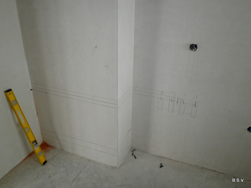

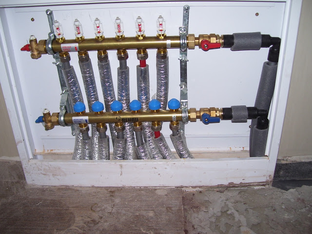

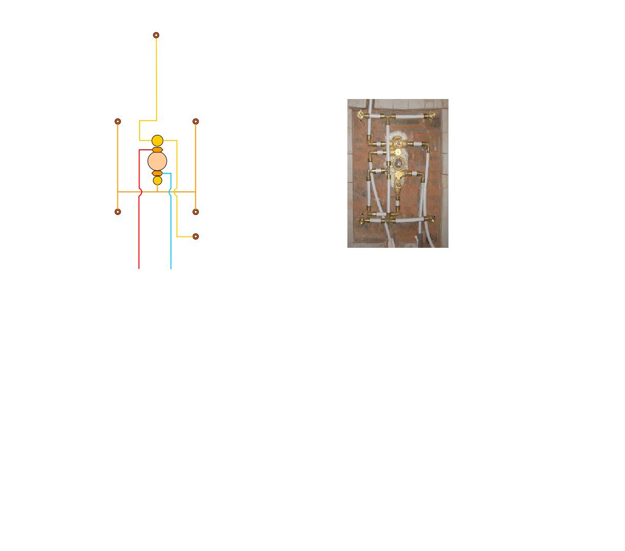

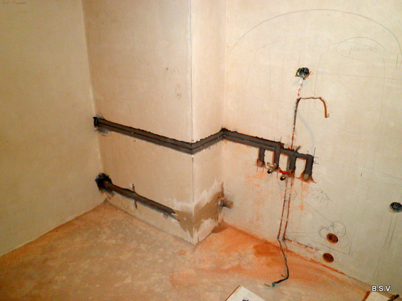

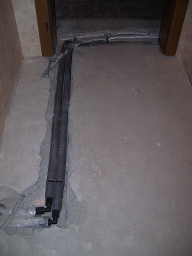

B.S.V. Опубліковано: 3 березня 2013 Автор Поділитись Опубліковано: 3 березня 2013 Вышивание трубой, 6 выводов. Ну их, эти трубы:D Вышивание крестиком. Смотрится лучше. Посилання на коментар Поділитися на інших сайтах More sharing options...

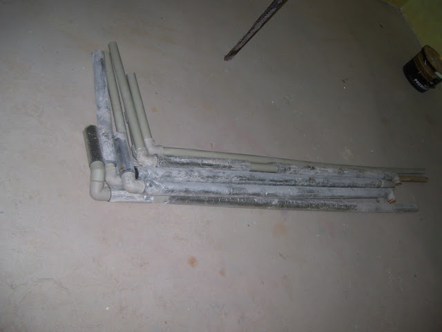

murava Опубліковано: 3 березня 2013 Поділитись Опубліковано: 3 березня 2013 Пока кто-то ППР в дома заносит, кто-то этот ППР оттуда выносит. Круговорот говна в природе. Посилання на коментар Поділитися на інших сайтах More sharing options...
naupv Опубліковано: 3 березня 2013 Поділитись Опубліковано: 3 березня 2013 Ипать какая блестящая изоляция на трубах.Недавече была дискуссия о фольге и растворной стяжке. Посилання на коментар Поділитися на інших сайтах More sharing options...
murava Опубліковано: 3 березня 2013 Поділитись Опубліковано: 3 березня 2013 Ламинированную изоляцияю я например зело полюбляю. Просто по той причине, что она не наёт натягивать воды в поры полиэтилена при заливке бетона. Однако, после пожара на украинском заводе, ее нормальный выпуск и чёткие поставки так и не наладили - приходится пользоваться простой серой. Посилання на коментар Поділитися на інших сайтах More sharing options...

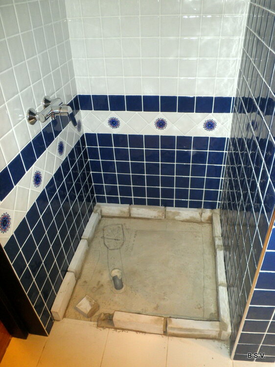

_dim_ Опубліковано: 3 березня 2013 Поділитись Опубліковано: 3 березня 2013 подскажите пож, есть акриловая угловая ванна. в комплекте идут пластиковый ножки на шпильках(5шт)....если поставить только на них-- будет норм держатся.....или лучше что то мудрить? Посилання на коментар Поділитися на інших сайтах More sharing options...
B.S.V. Опубліковано: 3 березня 2013 Автор Поділитись Опубліковано: 3 березня 2013 подскажите пож, есть акриловая угловая ванна. в комплекте идут пластиковый ножки на шпильках(5шт)....если поставить только на них-- будет норм держатся.....или лучше что то мудрить? Рассказывал и показывал здесь. Если низ совсем хлипкий, лучше сделать подмуровку кирпичом. 1 Посилання на коментар Поділитися на інших сайтах More sharing options...
_dim_ Опубліковано: 3 березня 2013 Поділитись Опубліковано: 3 березня 2013 Если низ совсем хлипкий, лучше сделать подмуровку кирпичом. если мож видели (ссылка устарела) -- у неё как с "низом"? а то я в них дундук(говорили вродь неплохая) спс за ссылку на правильную страницу. там у Вас ванна становится на правило(которое прикручено к стене) .....или крепится как то на него?. чего спрашиваю.........в моей инструкции идут какието 2 пластинки для "прикрутить бортик к стенке"? Посилання на коментар Поділитися на інших сайтах More sharing options...
B.S.V. Опубліковано: 3 березня 2013 Автор Поділитись Опубліковано: 3 березня 2013 е какието 2 пластинки для "прикрутить бортик к стенке"? Угол будет точно "гулять". Выкиньте их и посадите на правило. Дальше:герметизация стыка со стеной (уголок по желанию, в зависимости от зазора) Уровень выравнивайте под переднюю панель. Наполните водой и если не будет "прогибаться", дно можно так оставить. 4 Посилання на коментар Поділитися на інших сайтах More sharing options...

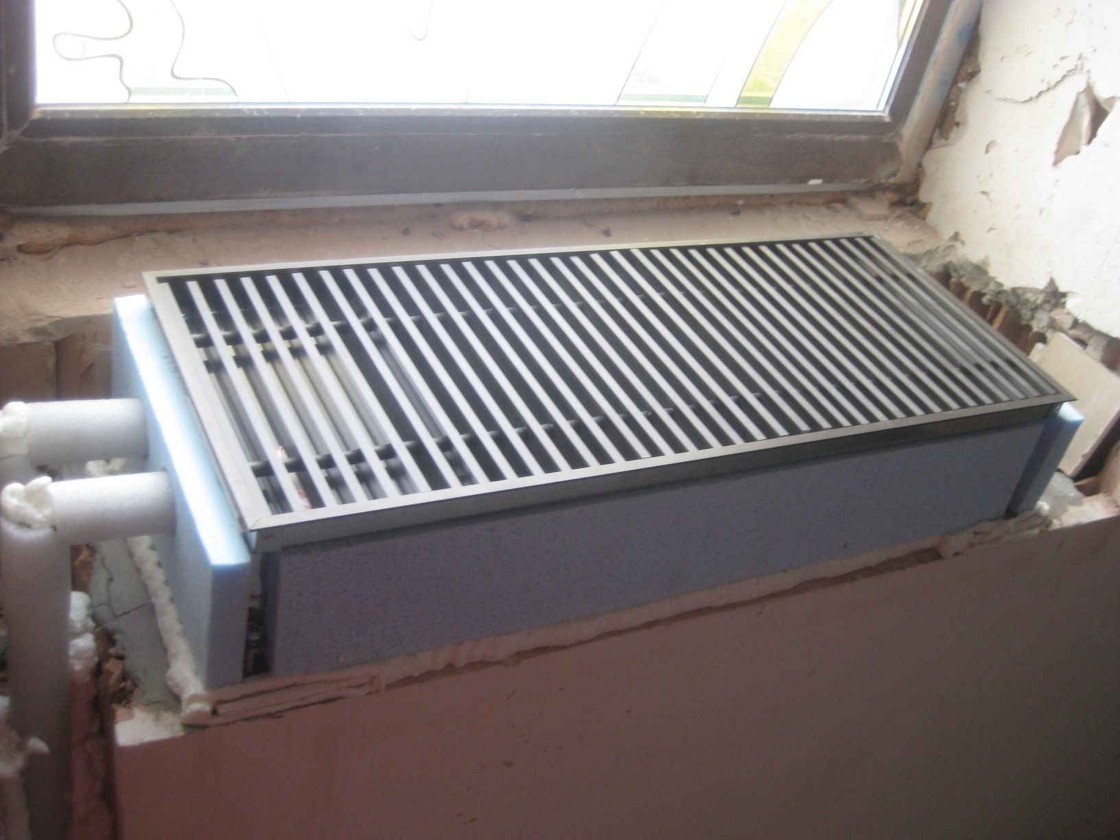

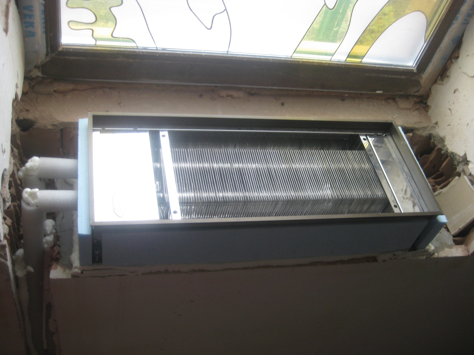

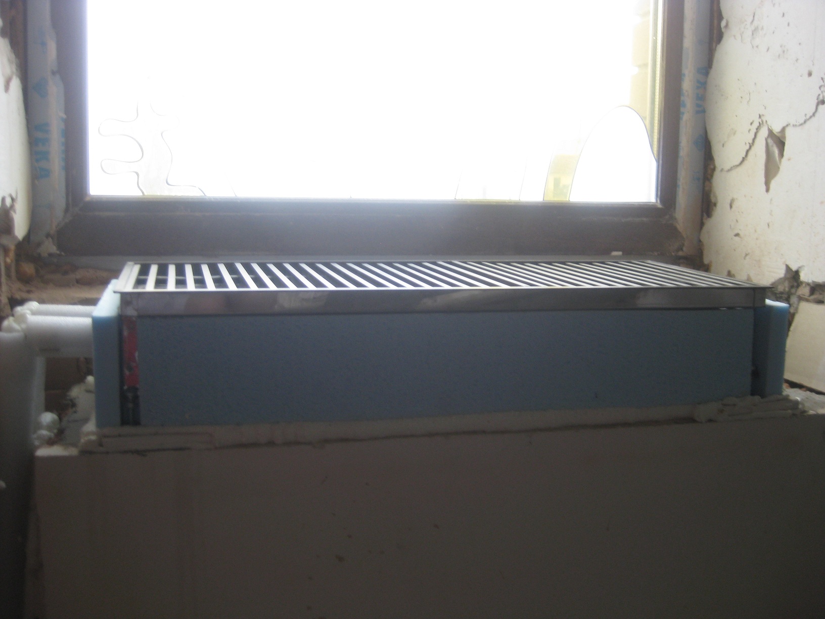

Сергей 31 Опубліковано: 7 березня 2013 Поділитись Опубліковано: 7 березня 2013 Новые картинки сантехмонтажа, конвектор в подоконник. Длина 60 см. 2 Посилання на коментар Поділитися на інших сайтах More sharing options...

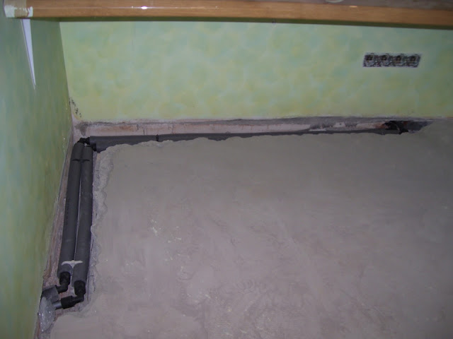

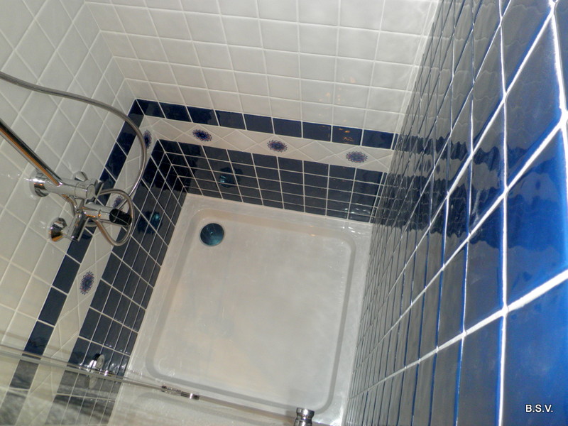

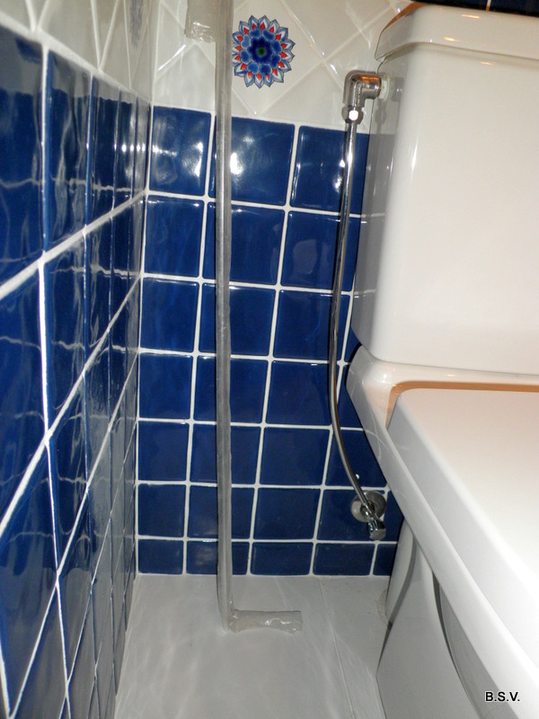

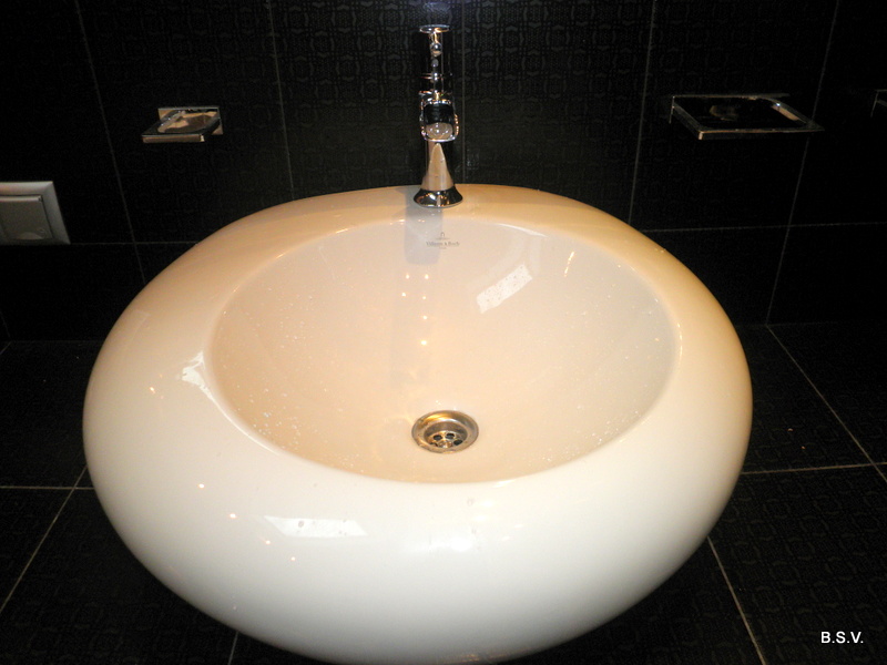

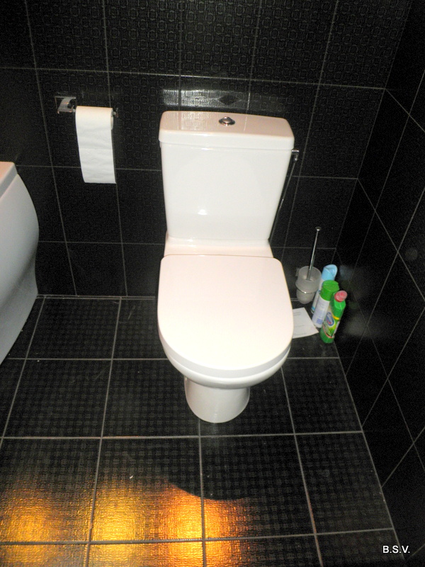

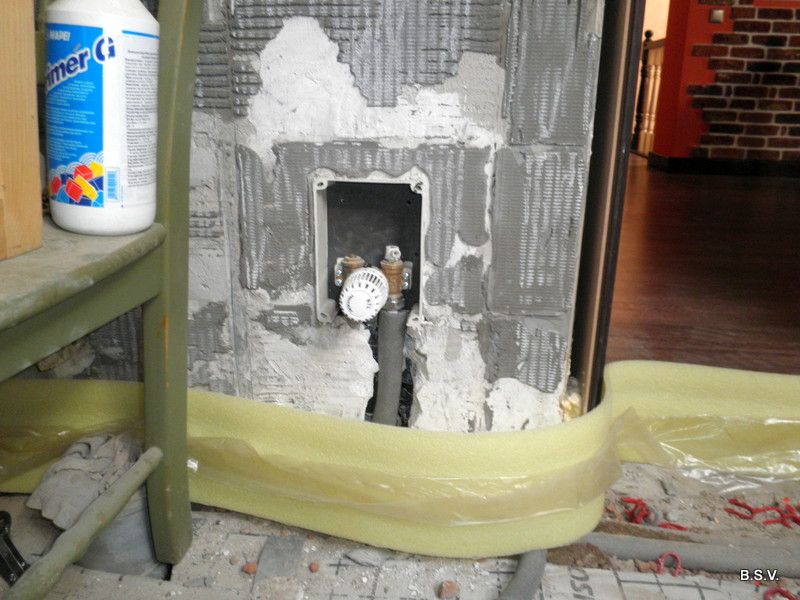

B.S.V. Опубліковано: 10 березня 2013 Автор Поділитись Опубліковано: 10 березня 2013 По просьбе заказчицы, поехал посмотреть дом ее подруги, где в одном из санузлов было очень холодно. Теплый пол в санузле был запитан через мультибокс, с трубой нонейм, хотя все отопление было выполнено ТЕСЕ. Циркуляция теплоносителя через мультибокс была, поэтому единственным предположением было-неправильно залитая стяжка. Необходимость разрушений люди приняли спокойно, заодно решив поменять дизайн санузла, сантехнику и утеплить одну из стен температура которой была 12*. Когда все было разбито, нас пригласили на переделку. Пол не грел из-за того, что трубы просто засыпали керамзитом, а сверху положили тонкий слой стяжки. Труба была подключена через компрессионный фитинг, который уже "слезился". Далее коротко сам процесс+ замена части сантехники в двух санузлах. 3 Посилання на коментар Поділитися на інших сайтах More sharing options...
Сергей_84 Опубліковано: 10 березня 2013 Поділитись Опубліковано: 10 березня 2013 Теплый пол в санузле был запитан через мультибокс, с трубой нонейм, хотя все отопление было выполнено ТЕСЕ.. А как было сделано соединения на тройнике подачи на ТП между ноунейм и ТЕСЕ? Посилання на коментар Поділитися на інших сайтах More sharing options...
B.S.V. Опубліковано: 10 березня 2013 Автор Поділитись Опубліковано: 10 березня 2013 А как было сделано соединения на тройнике подачи на ТП между ноунейм и ТЕСЕ? Муфта 16х1/2* ВР+ 16х1/2* НР (нонейм) Посилання на коментар Поділитися на інших сайтах More sharing options...
Сергей_84 Опубліковано: 10 березня 2013 Поділитись Опубліковано: 10 березня 2013 Муфта 16х1/2* ВР+ 16х1/2* НР (нонейм) круто надежно... Посилання на коментар Поділитися на інших сайтах More sharing options...
