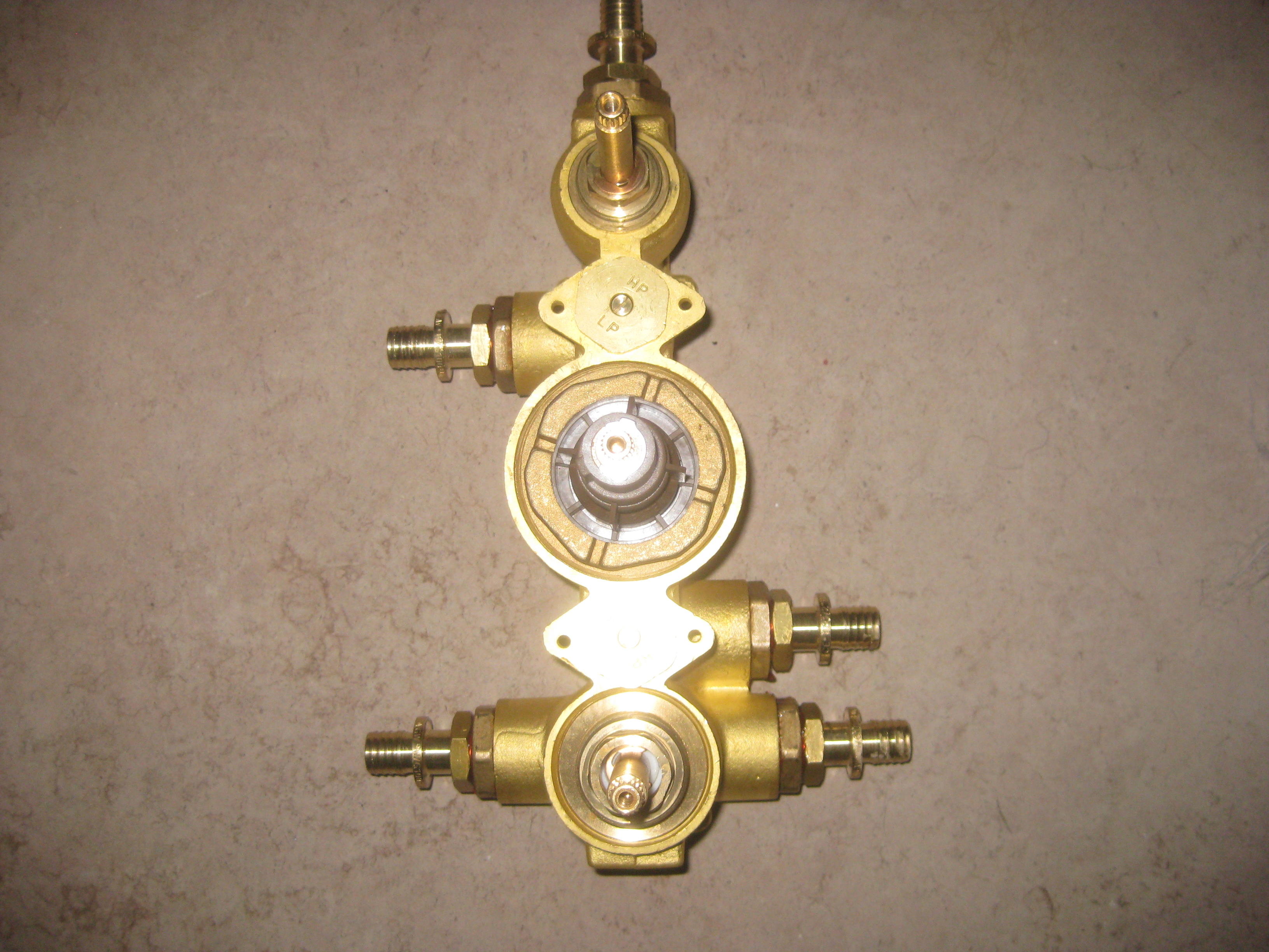

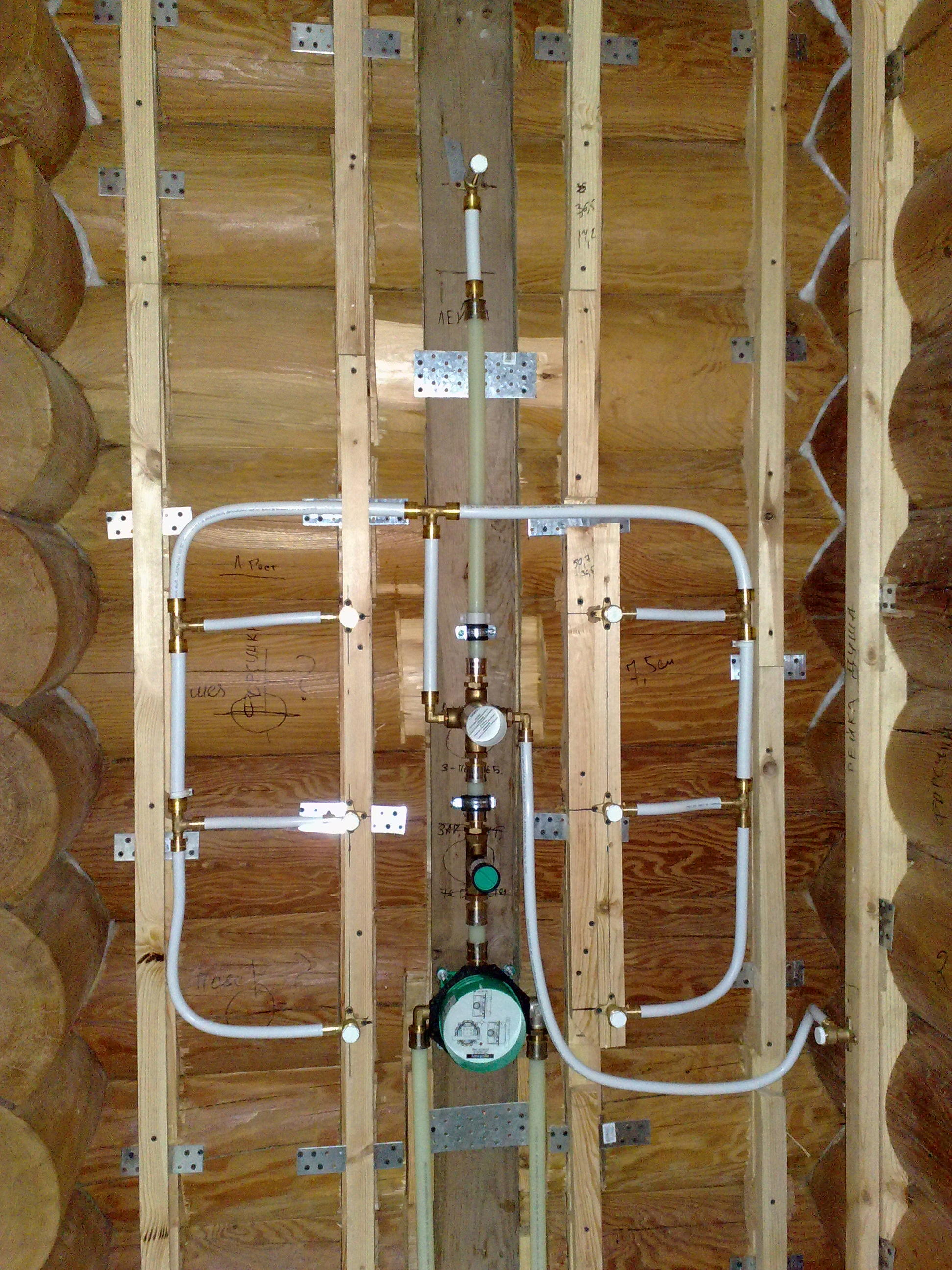

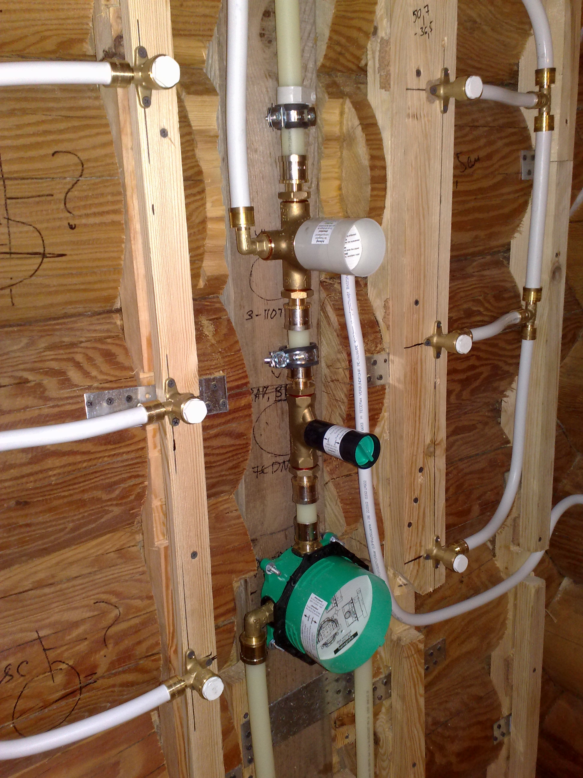

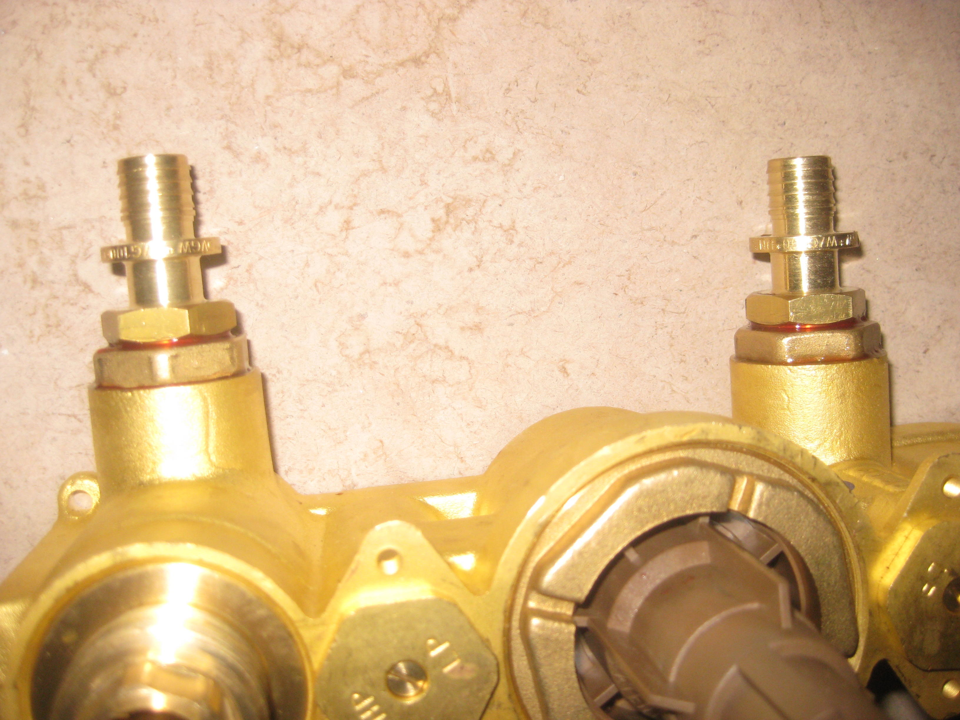

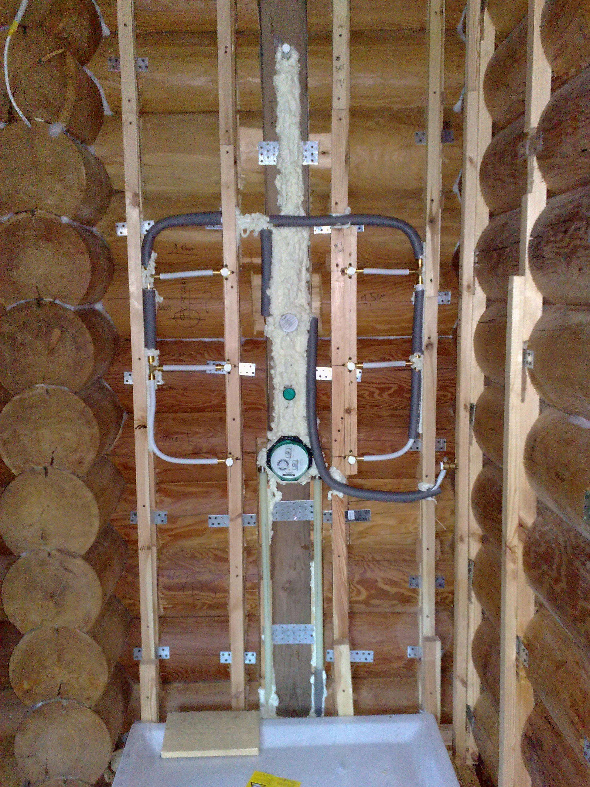

getser Опубліковано: 26 лютого 2013 Поділитись Опубліковано: 26 лютого 2013 Вышивание трубой, 6 выводов. Скажите, пожалуйста, чем запакованы неразборные резьбовые соединения? Посилання на коментар Поділитися на інших сайтах More sharing options...
sov1178 Опубліковано: 26 лютого 2013 Поділитись Опубліковано: 26 лютого 2013 Вышивание трубой, 6 выводов. Извиняюсь за глупый вопрос, а для чего это? Посилання на коментар Поділитися на інших сайтах More sharing options...
Korni Опубліковано: 26 лютого 2013 Поділитись Опубліковано: 26 лютого 2013 Извиняюсь за глупый вопрос, а для чего это? Для душа типа "водопад" или "ливень" 1 Посилання на коментар Поділитися на інших сайтах More sharing options...
Сергей 31 Опубліковано: 26 лютого 2013 Поділитись Опубліковано: 26 лютого 2013 Сергей 31, Сергей, на фото одно соединение не запрессовано)) какой диаметр труб, а то не разобрать с дивана Фитингов не хватило, нужно допресовать. 16 мм. Скажите, пожалуйста, чем запакованы неразборные резьбовые соединения? Анаэробный герметик. Извиняюсь за глупый вопрос, а для чего это? Из разных дюрочек течет водичка. дело вкуса. 2 Посилання на коментар Поділитися на інших сайтах More sharing options...
Сергей_84 Опубліковано: 26 лютого 2013 Поділитись Опубліковано: 26 лютого 2013 Вышивание трубой, 6 выводов. мне летом тоже попадалось что-то похожее Посилання на коментар Поділитися на інших сайтах More sharing options...
Interso Опубліковано: 26 лютого 2013 Поділитись Опубліковано: 26 лютого 2013 Анаэробный герметик. В таких случаях я стараюсь просто припаивать фитинг но не со всеми системами труб это получится а здесь на фото какраз можно было запаять. Посилання на коментар Поділитися на інших сайтах More sharing options...
Сергей 31 Опубліковано: 26 лютого 2013 Поділитись Опубліковано: 26 лютого 2013 В таких случаях я стараюсь просто припаивать фитинг но не со всеми системами труб это получится а здесь на фото какраз можно было запаять. Интересно, каким образом это припаять? Посилання на коментар Поділитися на інших сайтах More sharing options...
Korni Опубліковано: 26 лютого 2013 Поділитись Опубліковано: 26 лютого 2013 ....а здесь на фото какраз можно было запаять. Я бы тоже хотел узнать, как резьбы паяются. Посилання на коментар Поділитися на інших сайтах More sharing options...

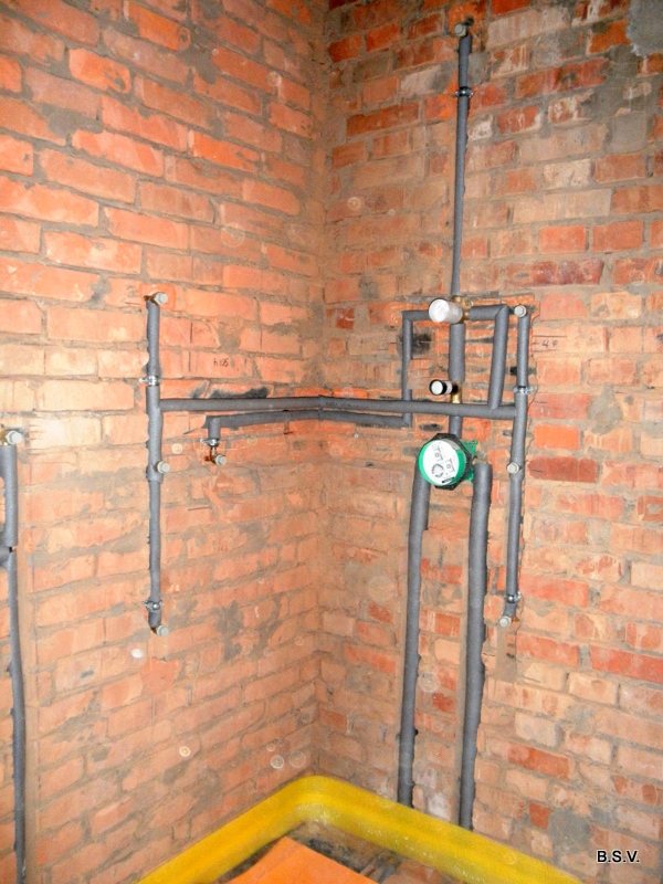

B.S.V. Опубліковано: 27 лютого 2013 Автор Поділитись Опубліковано: 27 лютого 2013 мне летом тоже попадалось что-то похожее В такой ситуации, на лейку используй 20 установочный уголок, будет лучше и дешевле. Справа тоже, кое-что не нравиться Посилання на коментар Поділитися на інших сайтах More sharing options...
Сергей 31 Опубліковано: 27 лютого 2013 Поділитись Опубліковано: 27 лютого 2013 Справа тоже, кое-что не нравиться Звыняй, мой глаз жудожника видит этот узел так. Посилання на коментар Поділитися на інших сайтах More sharing options...
Interso Опубліковано: 27 лютого 2013 Поділитись Опубліковано: 27 лютого 2013 Интересно, каким образом это припаять? Всё очень просто, разбираете смеситель чтобы в нём небыло никаких там резинок и прочих пластиковых вставок которые можно повредить высокой температурой от горелки, дальше зачищаете резьбу зачистной тряпочкой, дальше обрабатываете флюсом с ростворённым припоем типа SANHA и ему подобных. Вкручиваете и выкручиваете фитинг в корпус смесителя несколько раз для того чтобы флюс равномерно заполнил резьбу, ну а дальше обыкновенно паяете и добавляете припой. В итоге у вас получится цельный корпус смесителя с переходом под вашу трубу. Подобным образом я делал и не раз подключение котла, переход с меди на латунный фитинг прес и натяжной системы где должно быть неразборное соединение. 2 Посилання на коментар Поділитися на інших сайтах More sharing options...

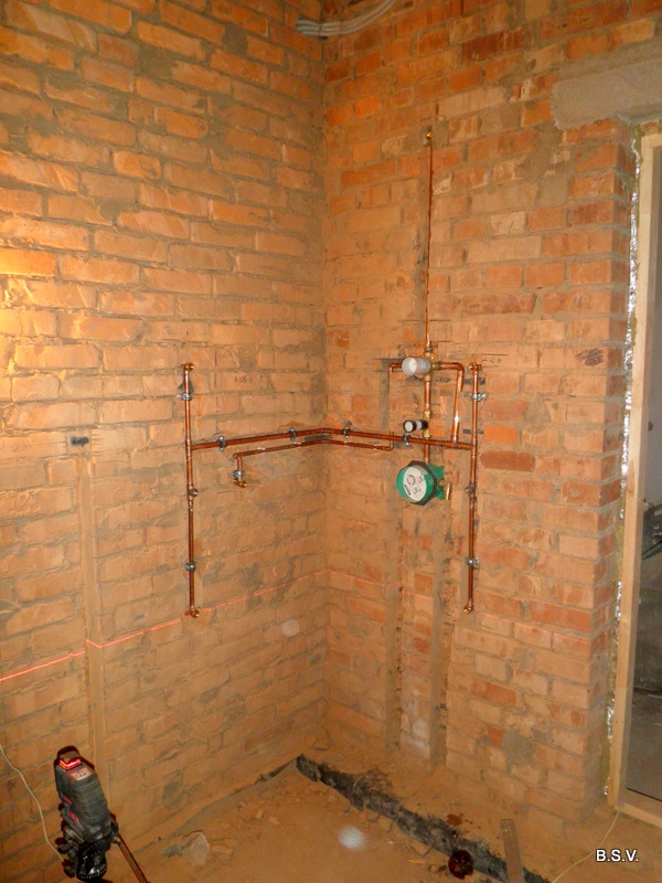

Interso Опубліковано: 27 лютого 2013 Поділитись Опубліковано: 27 лютого 2013 Звыняй, мой глаз жудожника видит этот узел так. Это можно было спаять медью, спокойно в домашних условиях. Посилання на коментар Поділитися на інших сайтах More sharing options...
murava Опубліковано: 27 лютого 2013 Поділитись Опубліковано: 27 лютого 2013 Всё очень просто .... дальше зачищаете резьбу зачистной тряпочкой, дальше обрабатываете флюсом с ростворённым припоем ....Вкручиваете и выкручиваете фитинг в корпус смесителя несколько раз для того чтобы флюс равномерно заполнил резьбу, ну а дальше обыкновенно паяете и добавляете припой... Маэстро, снимаю тюбетейку, Вы таки знаете толк в извращениях ... Но, видимо о неразборных анаэробах, Вы не слышали. Это радывает.... 1 Посилання на коментар Поділитися на інших сайтах More sharing options...
Interso Опубліковано: 27 лютого 2013 Поділитись Опубліковано: 27 лютого 2013 Маэстро, снимаю тюбетейку, Вы таки знаете толк в извращениях ... Но, видимо о неразборных анаэробах, Вы не слышали. Это радывает.... К вашему удивлению анаэробом я тоже пользуюсь и ничего плохого о нём сказать не хочу. А то что было сказано выше это всего-лиш один из вариантов неразборного соединения и если-бы там была применена медь то это было-бы и надёжней и дешевле, но нада немного больше времени для работы. Посилання на коментар Поділитися на інших сайтах More sharing options...
Сергей_84 Опубліковано: 27 лютого 2013 Поділитись Опубліковано: 27 лютого 2013 В такой ситуации, на лейку используй 20 установочный уголок, будет лучше и дешевле. Справа тоже, кое-что не нравиться 1.дык уголок 20 2. А что не так справа? Добавлено через 21 минуту К вашему удивлению анаэробом я тоже пользуюсь и ничего плохого о нём сказать не хочу. А то что было сказано выше это всего-лиш один из вариантов неразборного соединения и если-бы там была применена медь то это было-бы и надёжней и дешевле, но нада немного больше времени для работы. Андрей, но с таким успехом ведь можно все бронзовые фитинги впаивать в латунь. И ничего не паковать Посилання на коментар Поділитися на інших сайтах More sharing options...
Сергей 31 Опубліковано: 27 лютого 2013 Поділитись Опубліковано: 27 лютого 2013 Всё очень просто, разбираете смеситель чтобы в нём небыло никаких там резинок Как вариант, мне все понятно. Но делать так не стану. Большой риск самому слетать за новым смесителем в Лондон. 2 Посилання на коментар Поділитися на інших сайтах More sharing options...
Interso Опубліковано: 27 лютого 2013 Поділитись Опубліковано: 27 лютого 2013 1.дык уголок 20 2. А что не так справа? Добавлено через 21 минуту Андрей, но с таким успехом ведь можно все бронзовые фитинги впаивать в латунь. И ничего не паковать Сергей ведь речь идет о тех резьбовых соединениях где они не будут иметь свободного доступа для ремонта. Добавлено через 7 минут Как вариант, мне все понятно. Но делать так не стану. Большой риск самому слетать за новым смесителем в Лондон. Ну я бы так несказал что там есть риск,выкручиваются все узлы смесителя и остаётся одна лиш латунная болванка. Что там может случится при впаивании этих резьбовых соединений. А вот риск в том что запаковка на анаэробе потечёт есть,было несколько прецендентов что через некоторое время начал пропускать, хотя очень маленький.Сам так делаю,также применяю и Локтайт, но если есть возможность спаять в неразборных местах то обьязательно спаиваю. Посилання на коментар Поділитися на інших сайтах More sharing options...
Сергей 31 Опубліковано: 27 лютого 2013 Поділитись Опубліковано: 27 лютого 2013 Ну я бы так несказал что там есть риск,выкручиваются все узлы смесителя и остаётся одна лиш латунная болванка. Я же не говорю, что это плохо, можно и так. Но лично мне это не подходить, сразу напоминет вот эту фотку. Посилання на коментар Поділитися на інших сайтах More sharing options...

B.S.V. Опубліковано: 27 лютого 2013 Автор Поділитись Опубліковано: 27 лютого 2013 Звыняй, мой глаз жудожника видит этот узел так. Это было не к тебе. Ты же знаешь, что подобные узлы я предпочитаю делать в меди. 2 Посилання на коментар Поділитися на інших сайтах More sharing options...
