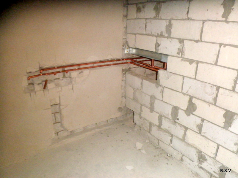

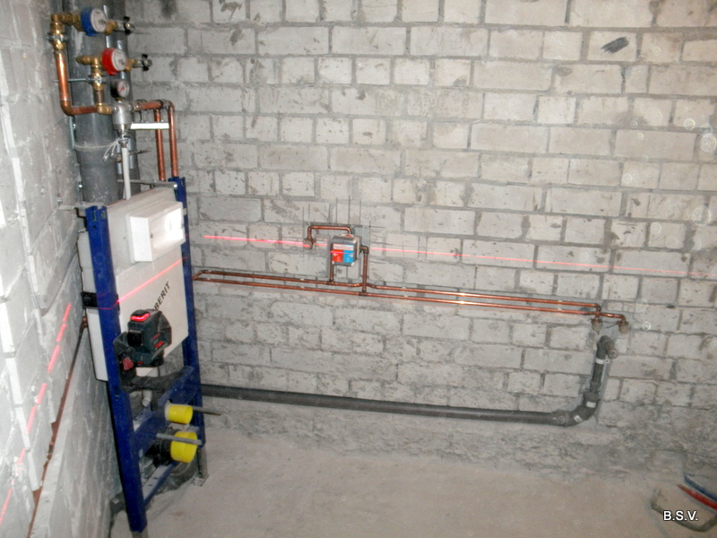

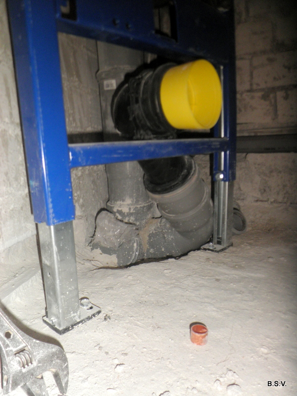

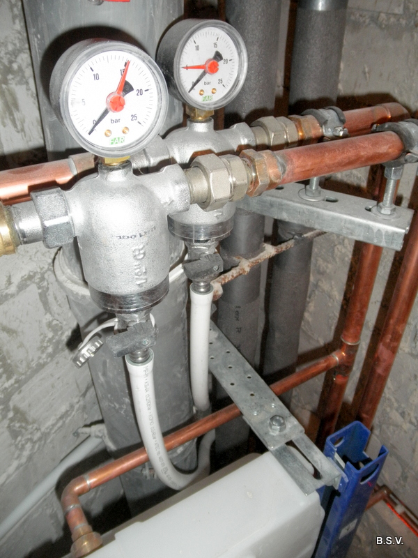

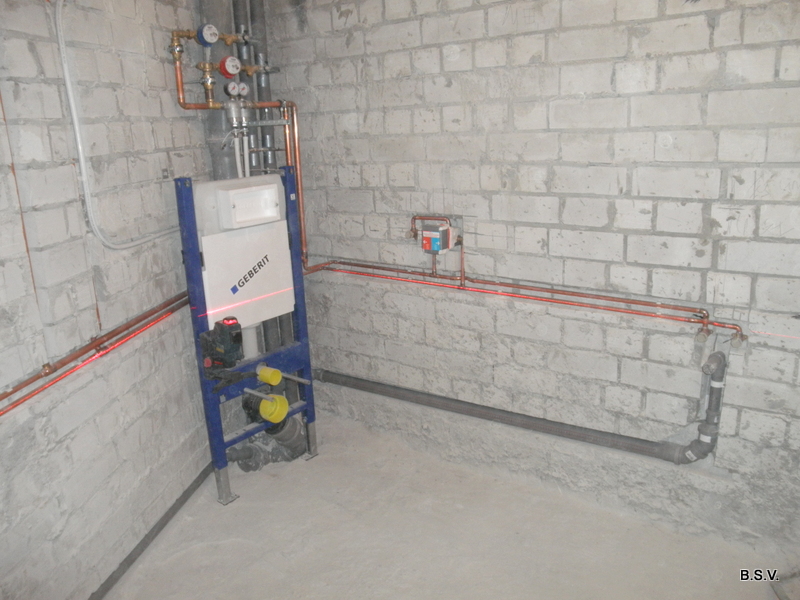

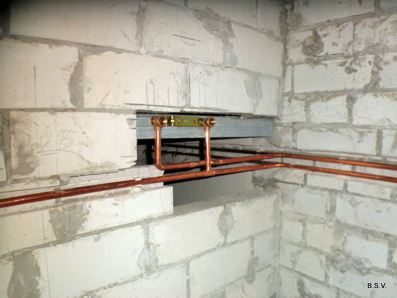

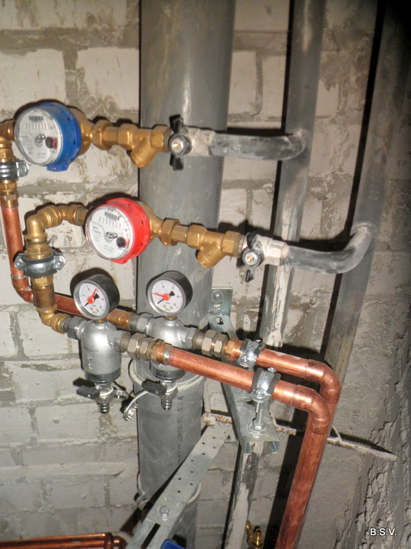

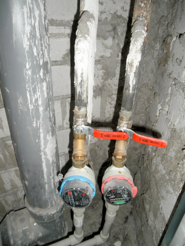

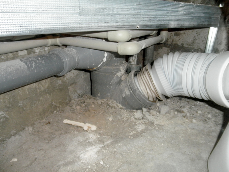

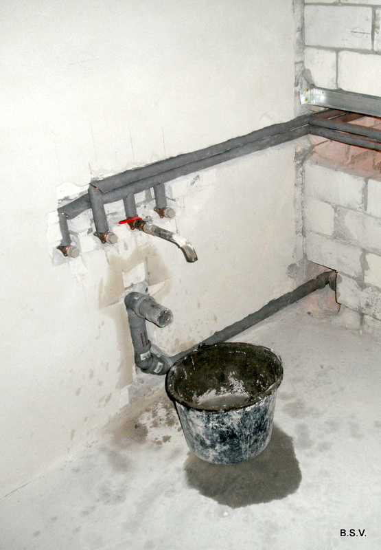

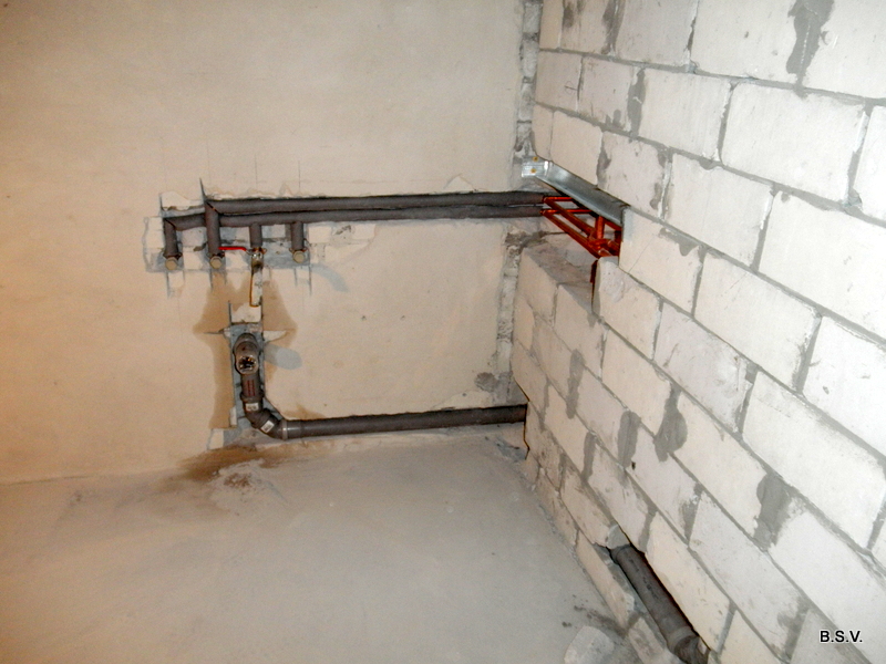

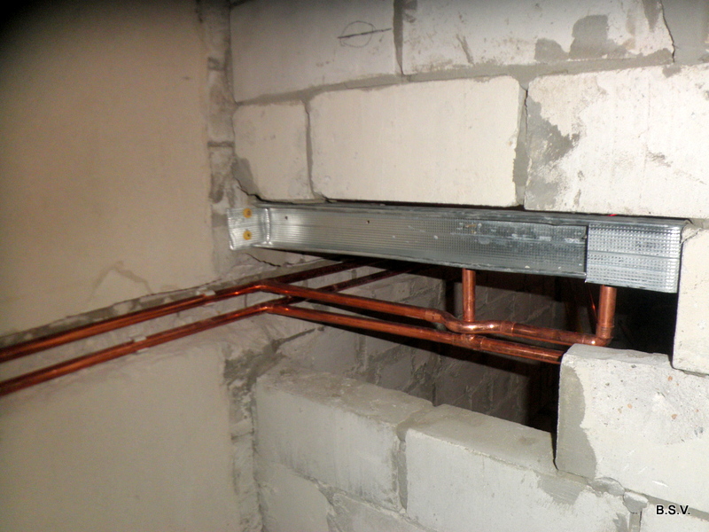

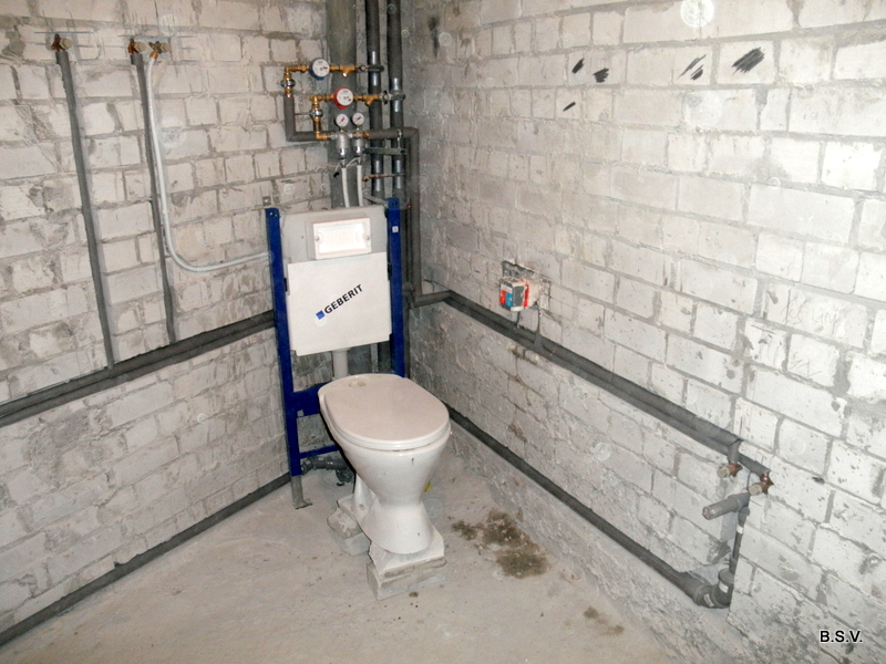

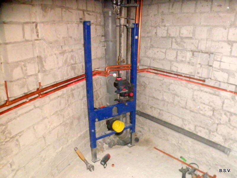

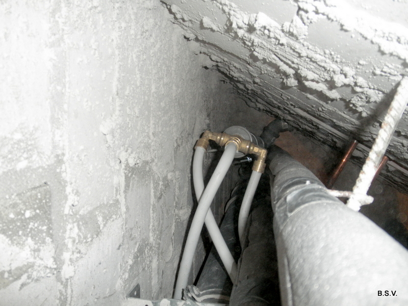

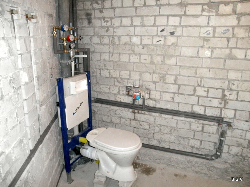

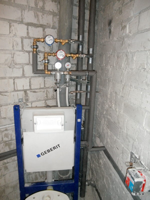

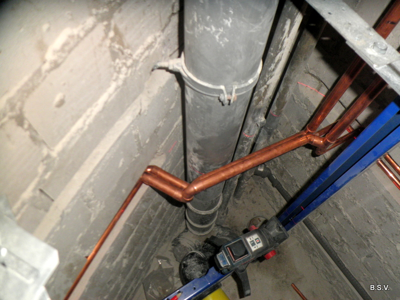

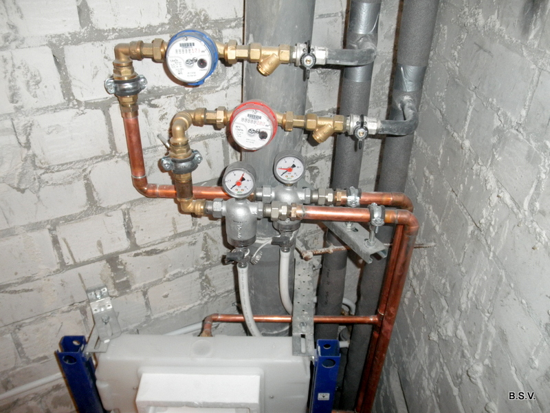

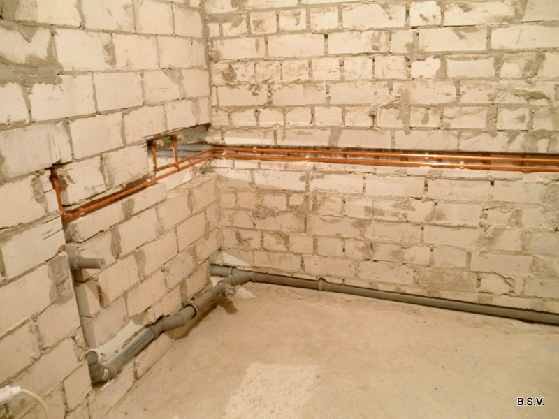

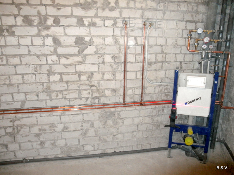

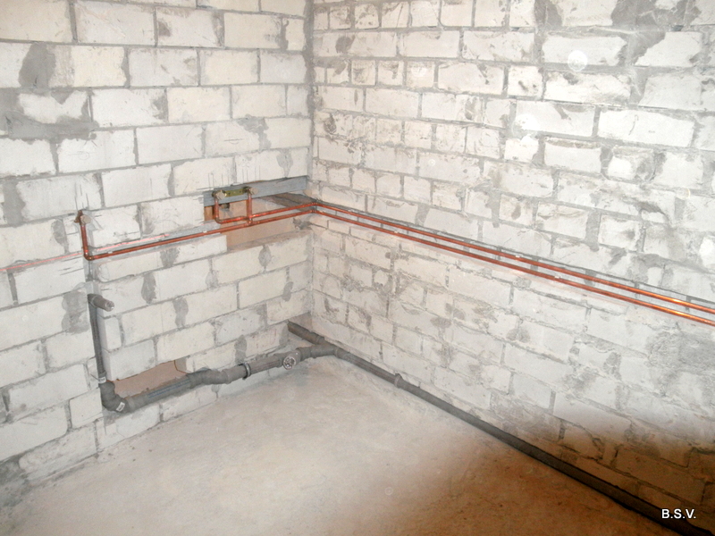

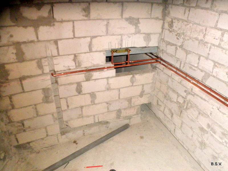

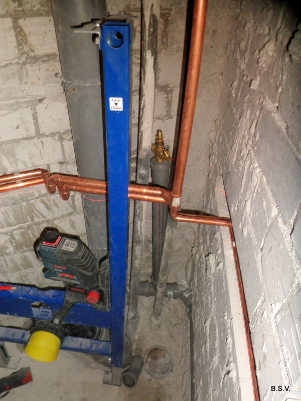

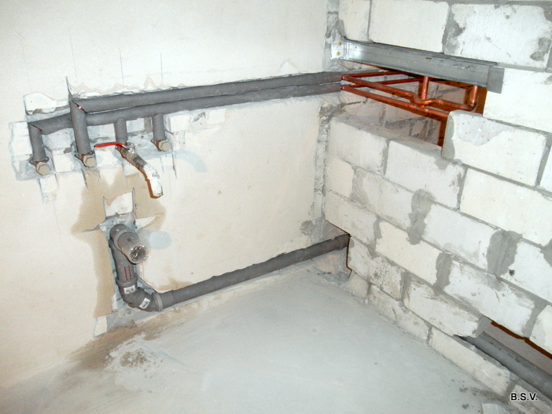

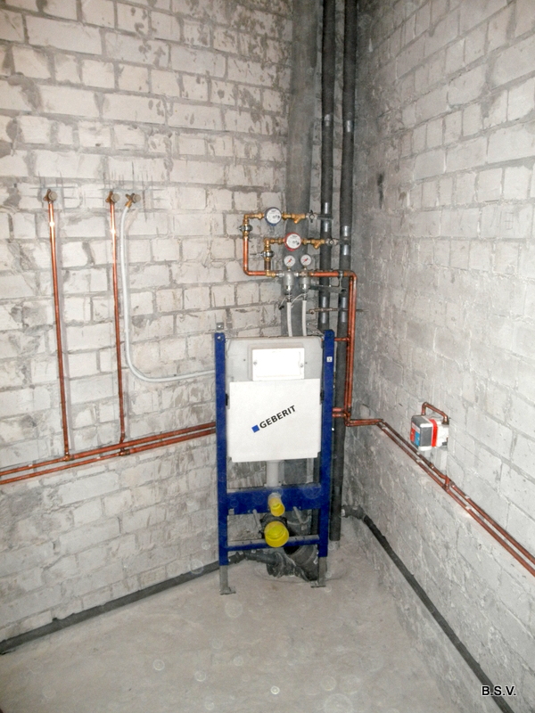

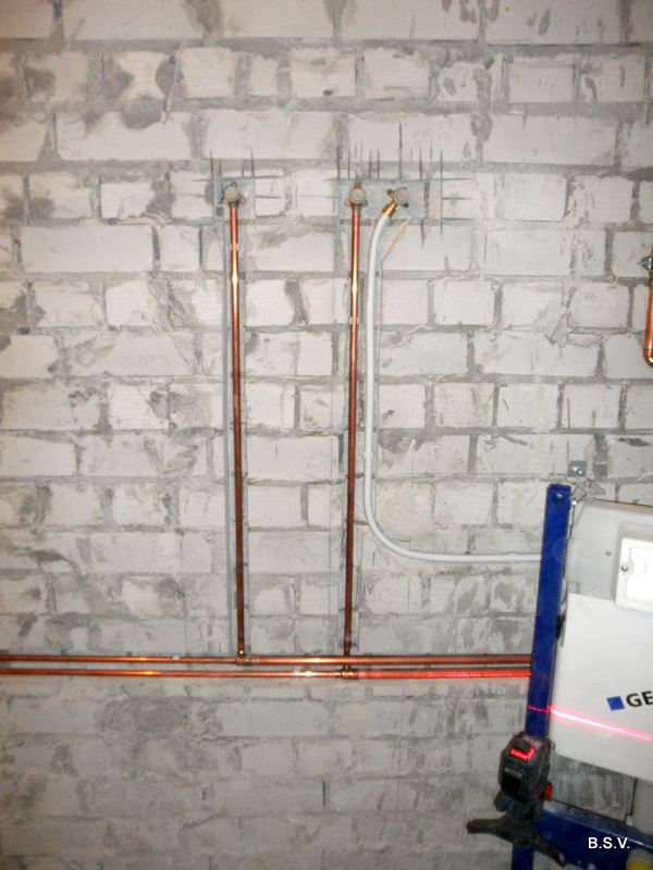

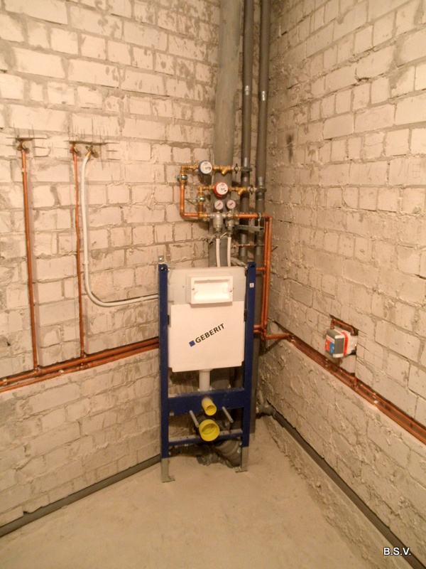

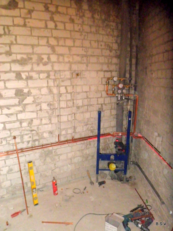

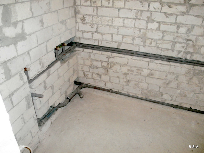

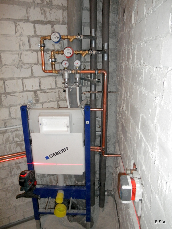

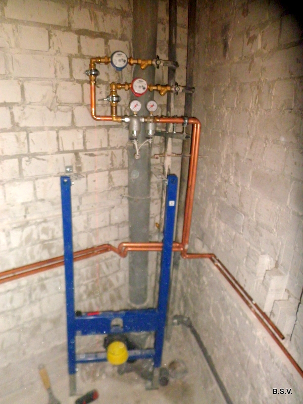

B.S.V. Опубліковано: 25 січня 2013 Автор Поділитись Опубліковано: 25 січня 2013 Новострой. От застройщика: Краны, фильтры-нонейм, притом расположенные очень низко. Пластиковые счетчики. Кое-как сделанная разводка полипропиленом. Высокий уровень канализации на ванную. На второй день работы, нас затопили соседи сверху (у них разорвало кран от застройщика) Посилання на коментар Поділитися на інших сайтах More sharing options...

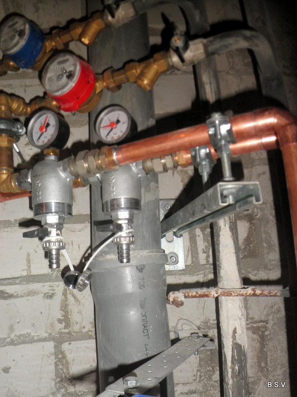

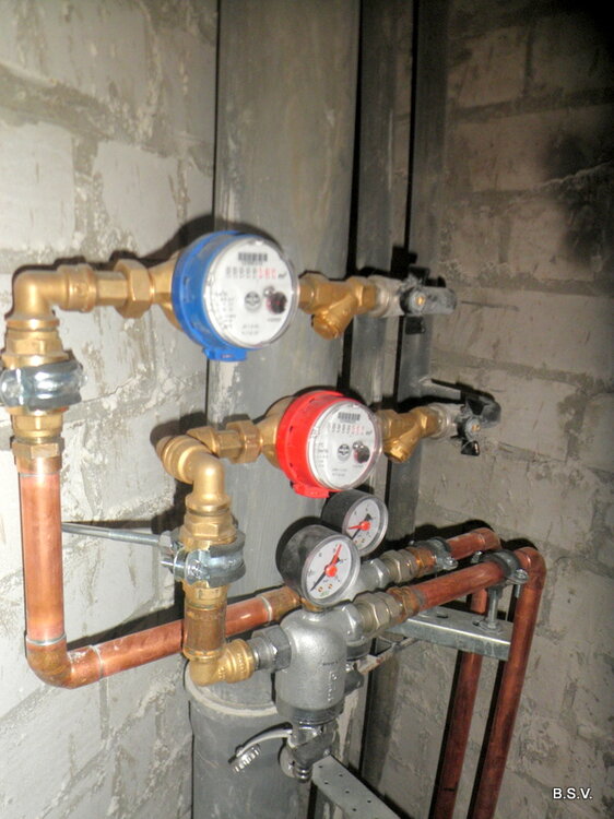

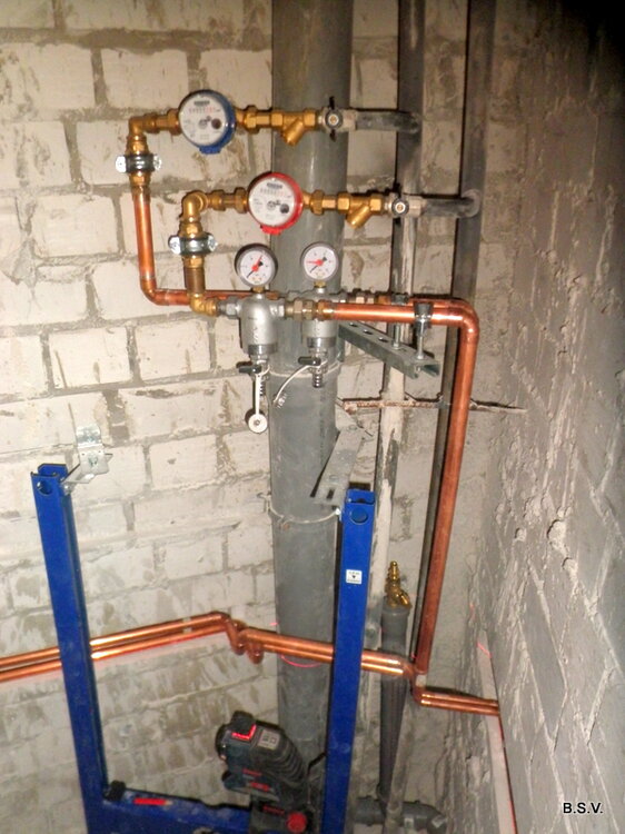

B.S.V. Опубліковано: 25 січня 2013 Автор Поділитись Опубліковано: 25 січня 2013 Была заменена часть стояка ГВС, переварены выводы входа, перепакован стояк канализации. Далее частично сам процесс. 1 Посилання на коментар Поділитися на інших сайтах More sharing options...

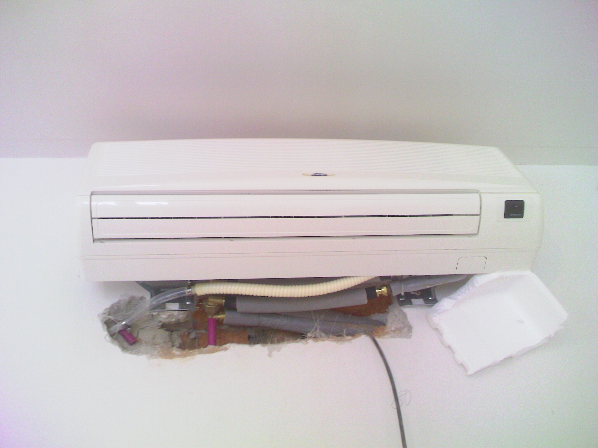

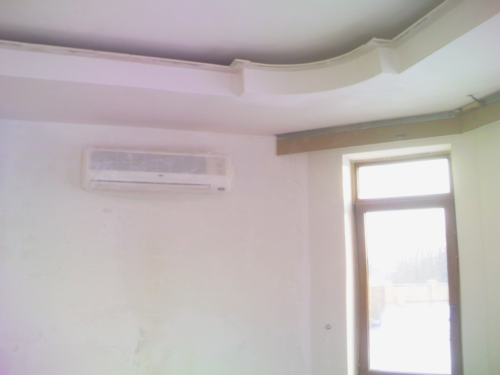

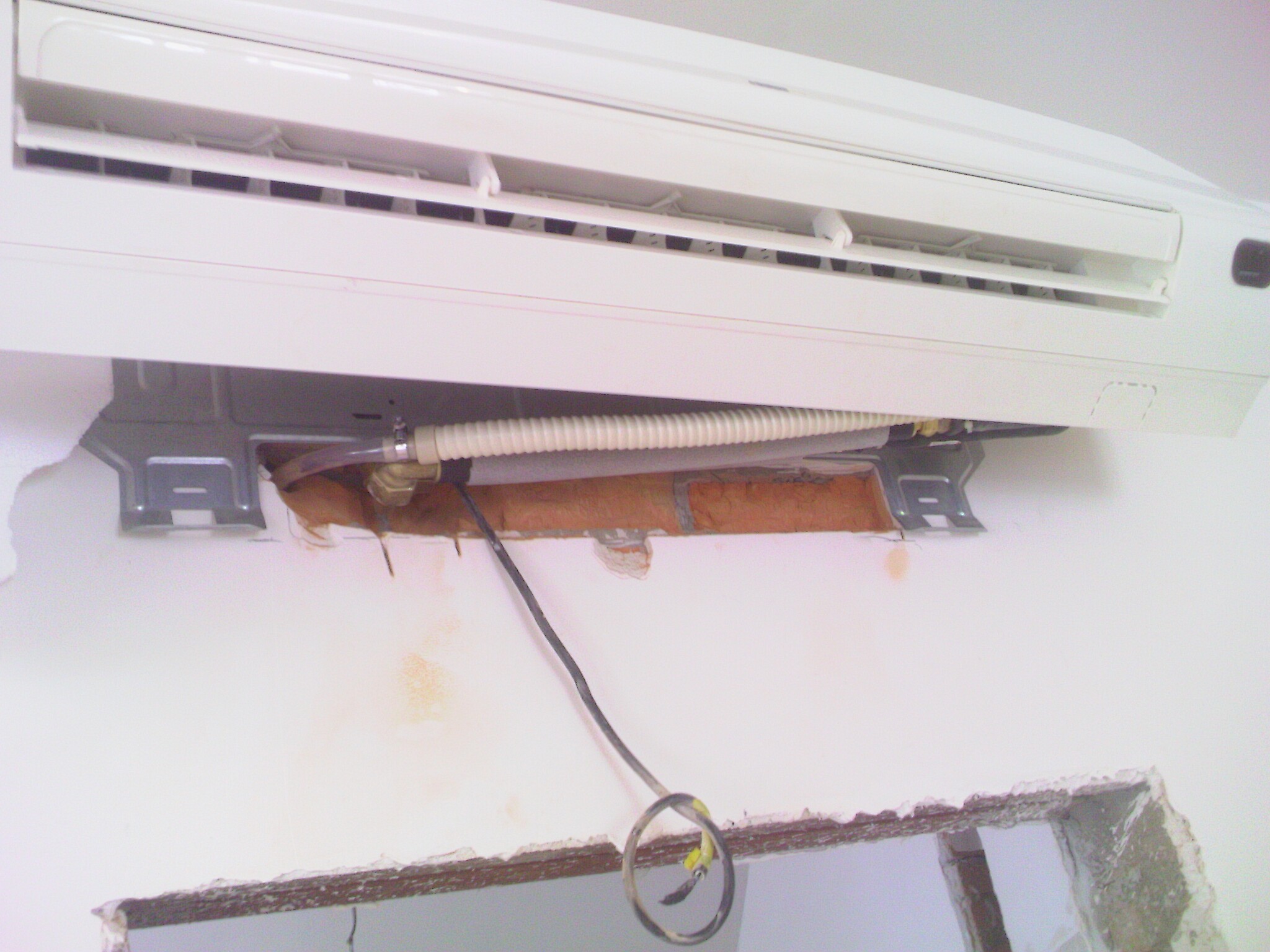

Сергей 31 Опубліковано: 25 січня 2013 Поділитись Опубліковано: 25 січня 2013 Весь дом отапливается теплыми полами и вот такими штуками. И это не кондеционер. 3 Посилання на коментар Поділитися на інших сайтах More sharing options...
B.S.V. Опубліковано: 26 січня 2013 Автор Поділитись Опубліковано: 26 січня 2013 вот такими штуками. Отвод конденсата, дальше куда ? Посилання на коментар Поділитися на інших сайтах More sharing options...
