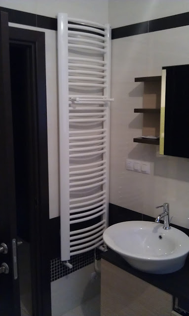

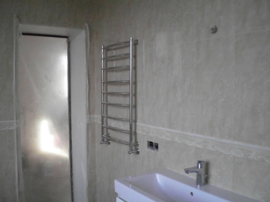

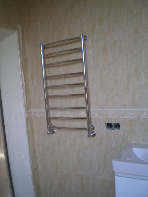

Не обязательно в диагональ. Это не принципиально.
Способов подключения очень много. Я например подключаю на кран с термоголовкой либо просто на два обратных крана :)

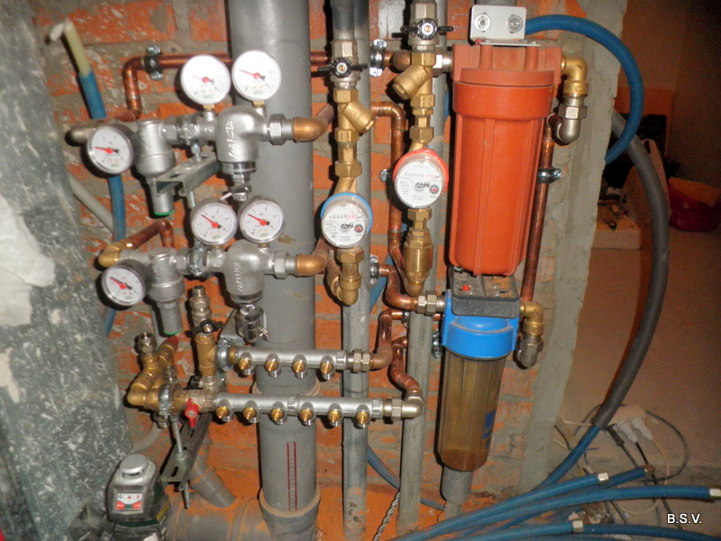

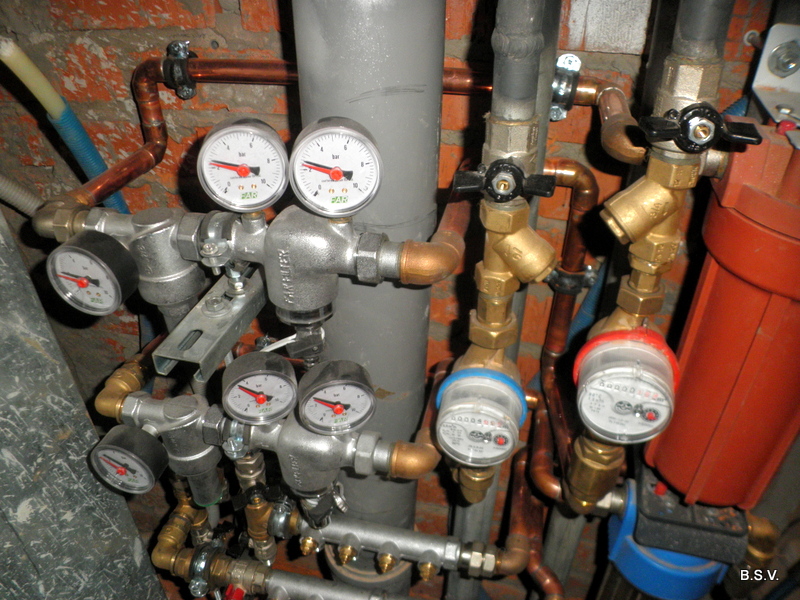

Первые три фото нравятся.
А краники Джакомини вообще супер.
А ты Андрей, где находишь заказчиков, которым не жалко отдать за краники треть стоимости полотенцесушителя ?:beer:
Выхожу я на улицу - а там столько клиентов! (с) Тёма.
Есть варианты и дороже.

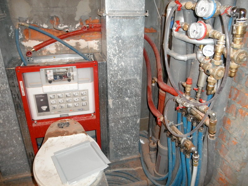

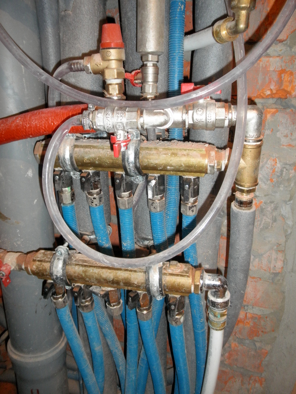

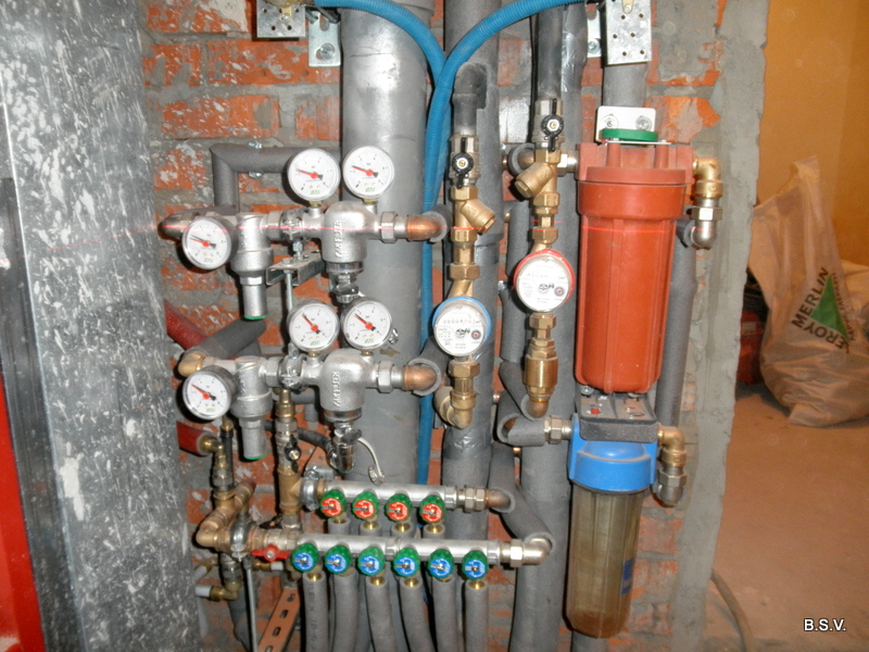

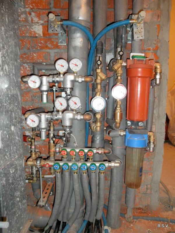

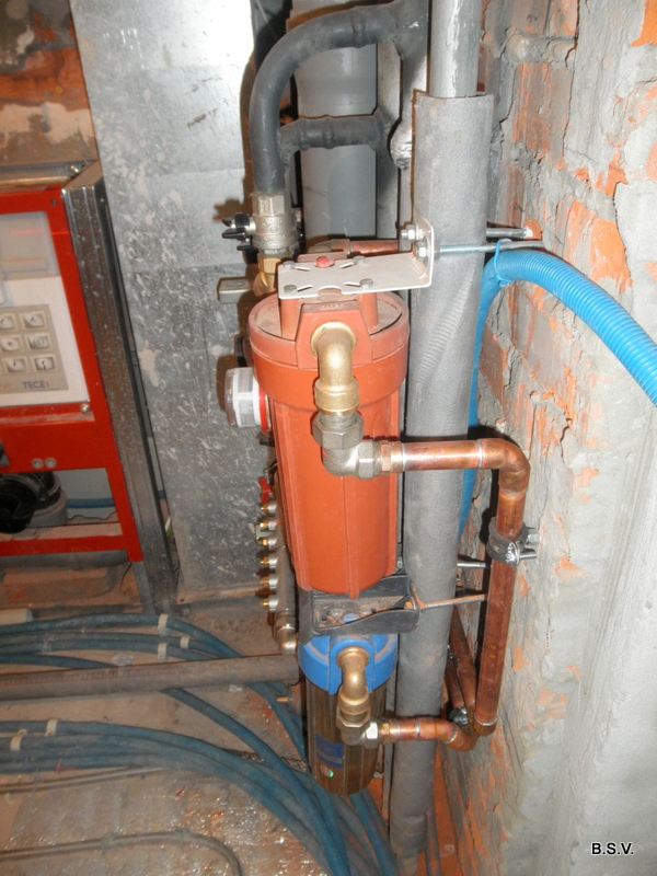

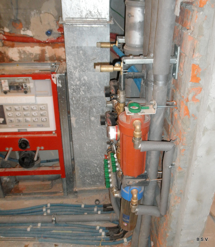

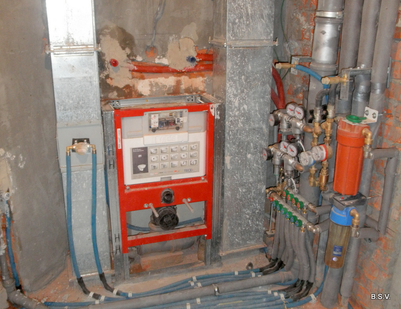

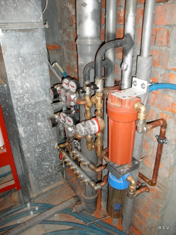

То что застали.
Работу выполняли специалисты, рекомендованные "СП УДТ"
Проблема была в "ужасно" расположенном стояке канализации (архитекторов, повбывав бы, что мешало задвинуть его в нишу)
Кроме того были ограничения по размерам плитки, а также расположению полотенцесушителя.
Далее сам процесс, занявший несколько больше времени, чем рассчитывали.

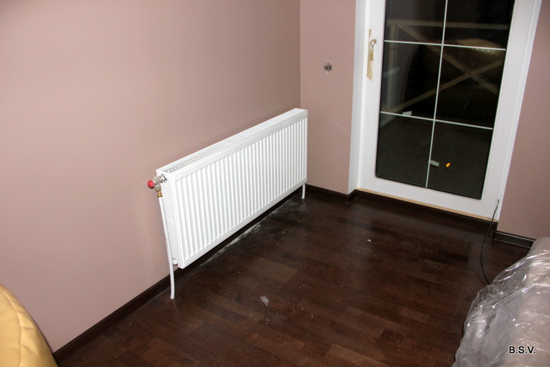

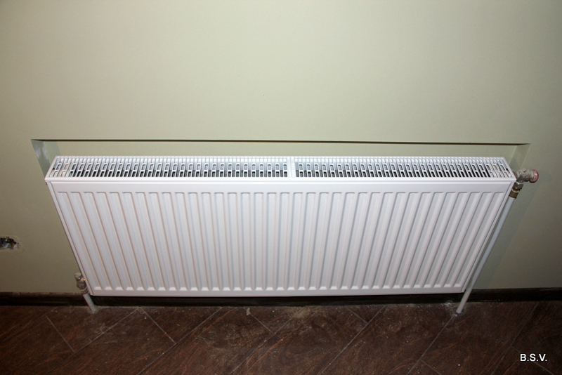

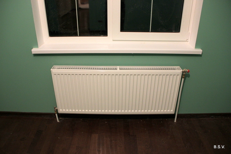

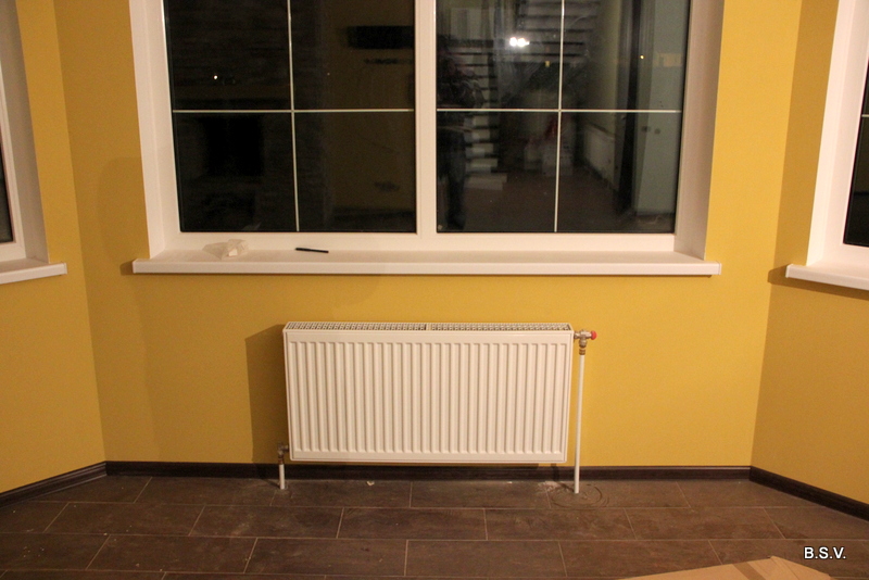

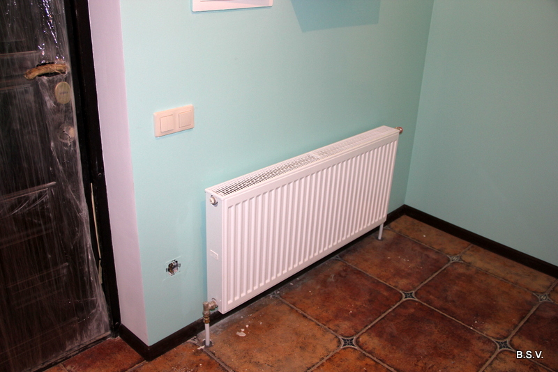

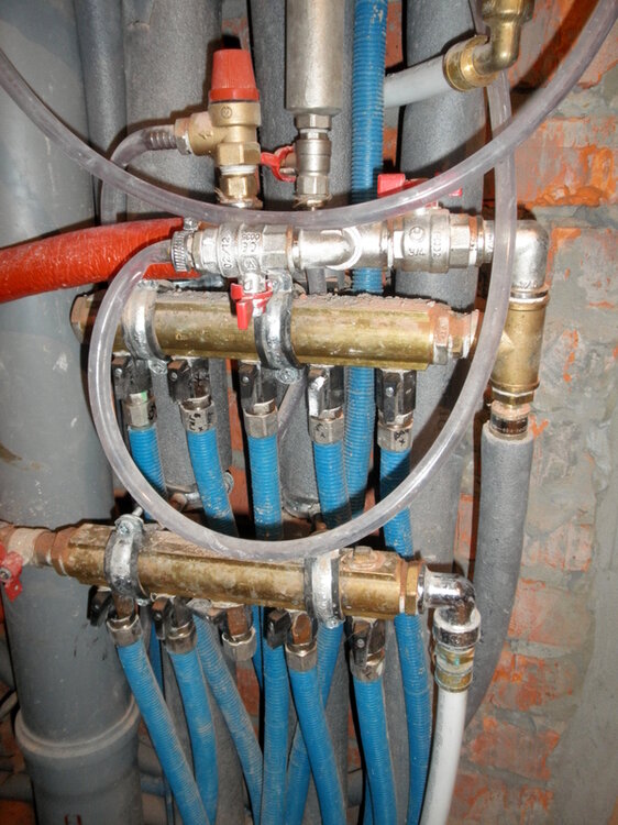

1 этаж, радиаторы, теплый пол.

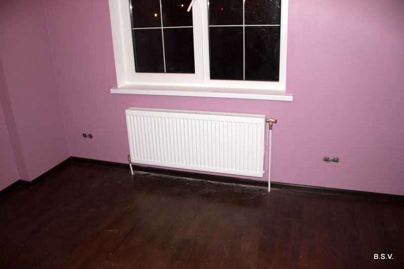

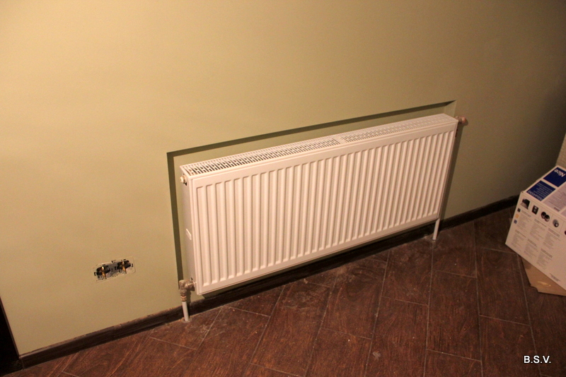

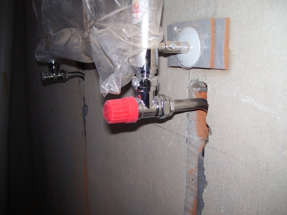

А чего подключение радиаторов выполняли с пола, а не со стен?
Итак: радиаторы "Kermi" с боковым подключением, запорная и терморегулируящая арматура "Herz", трубопроводы ТЕСЕ.
Вариант подключения из пола был выбран из бюджетных соображений.
Скажите, Андрей, как Вы считаете электротен в полотенцесушителе нужен или можно и без его обойтись? Я так понимаю что если его ставить то подключение должно быть диагональным а тэн стоять внизу, и летом если его включать то краниками нужно отсекать полотенчик от системы отопления. Правильно?
Тен желательно иметь внизу. Но необязательно включать в диагональ - можно поставть вот такой тройничок, в который при желании, после того как отсёк кранами от системы сушку, можно поставить ТЕН с терморегулятором, наполнить водой и пользоваться.
Тройники бывают разного цвета, классика: никелированный и белый.
На подключение из стен, касательно бюджета, добавятся только пару колен...
Или это связано с отделкой?

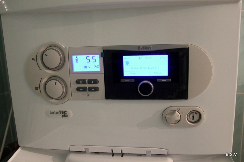

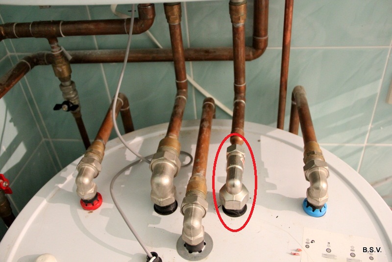

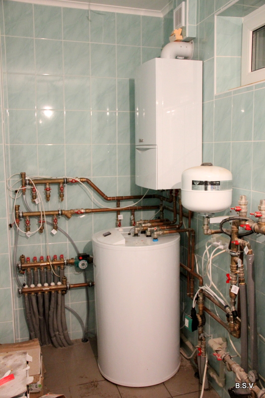

Котельня ранее показывалась.
Вайлант ее принял, опечатал котел, поставили печать.

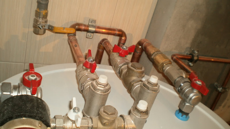

Впервые были проблемы со штатным обратным клапаном теплообменника бойлера (не пропускал).
Снял продул, поставил обратно, причину так и не обнаружил, наверное просто залип.
Он не залипает - он клинит. А от худого и грязного теплоносителя попросту умирает. Я их не пользую, я беру маятниковые обратники. Они хоть и владеют детской болезнью пропускать малые потоки, но с этим злом можно мириться.

А в чем смысл установки обратного клапана на бойлер в доме? Видел уже в трех разных системах (как к кому в гости приду у кого свой дом сразу начинаю интересоваться сантехническими делами :D) бойлер без обратного клапана - все отлично работает уже не один год...
Какой перепад температуры дорускается при нагреве такого бойлера? Устанавливали Дражицу-250 л,так нет кармана для датчика котлового,на сервисе в Киеве сказали подключить его к корпусу бойлера, :fool:перепад 15-20 град. Котел- электро Протерм.
Обратный и предохранительный клапан на бойлерах- это аксиома.
Пока все хорошо, работает и без этих девайсов.
Отсутствие обратного клапана чревато подмесом горячей в холодную за счет более высокого давления в бойлере.
Если не стоит циркуляционный насос, он будет практически незаметным (до той грани пока давление в ГВС и ХВС не выровняется.
А чего оно будет разное? Не ну нагреется вода, выдавит обратно пол стакана воды - разве это проблема (речь о домах с автономным водоснабжением)?
Если ставить обратный клапан по идее придется еще и расширительный бак на бойлер ставить...
Отсутствие предохранительного клапана.
Предохранительные везде стояли - вопросов о его необходимости не возникает.
Я бы поспорил насчёт аксиомы.... Вариант мне подсказал всеми нами уважаемый будерусмэн.
Я на косвенники всегда ставлю.
Хотите сэкономить 400-500 грн. на бачке, крепеже и подводке к нему, в чем проблема- делайте.
Поймите:
1. Я не езжу по рекламациям, (у меня на это нет времени), потому что стараюсь сделать так, чтобы люди вспомнили обо мне только тогда, когда им нужно сделать следующий объект.
2.Для того чтобы не ездить по рекламациям нужно делать все правильно и из нормальных комплектующих.
3. Все можно, все давно придумано, все давно выполнено, все у всех работает. Главное КАК.
Каждый определяет сам, как будет ехать его машина, где ему жить, и как будет работать его ОВ ВК.
Использовать ГА, как расширительный бак для всего ?
Не хочу.
А в чем может быть проблема если убрать обратный клапан, чтобы дошло аж до "рекламации" :confused:? Тем более, что я написал про такое подключение бойлера при автономном водоснабжении (т.е. наличии ГА в системе ХВС), и без обратного клапана просто получится:
Т.е. с точки зрения надежности и безопасности проблемы быть не может, или есть нюансы? Хочу прояснить этот момент для своей системы, в Вашем случае понятно - что написал производитель, то и должно стоять, ну чтобы там гарантии и т.п. в порядке были...

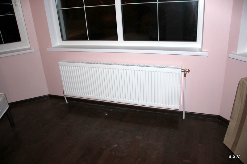

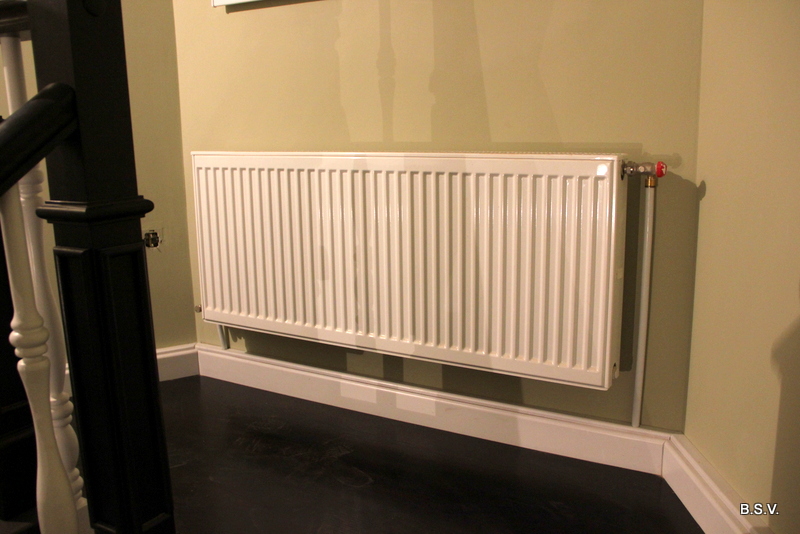

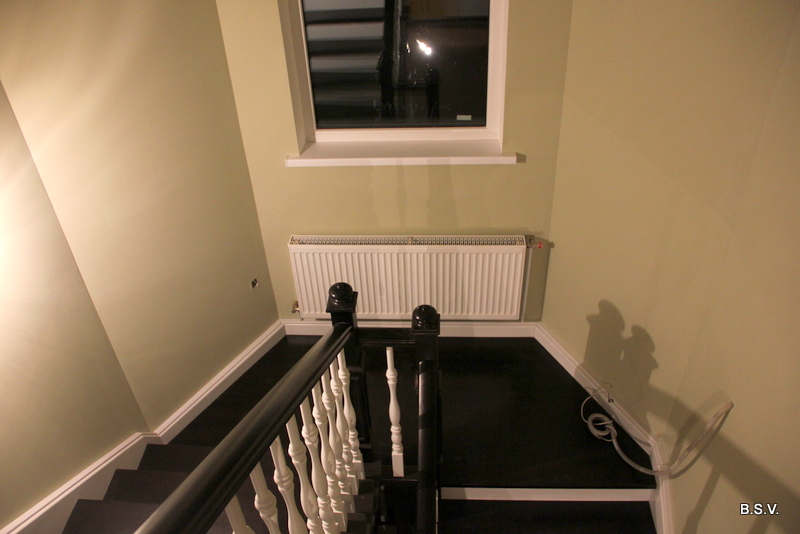

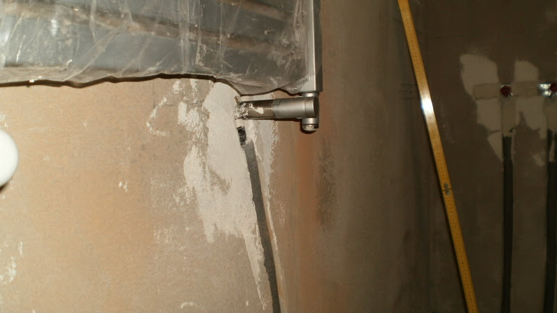

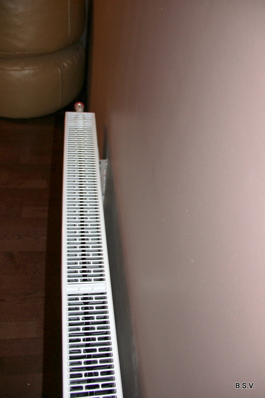

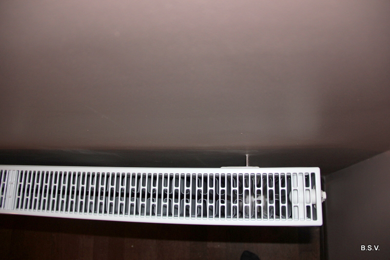

Некоторые радиаторы в "чистовом" виде.
Скажите, никогда не приходилось делать подводку низ-низ с термостатическим клапаном? Считаете ли возможным такое подключение?
Надеюсь, вопрос не обидный :)
Так иногда делают в разных больших супермаркетах. А зачем, собственно, это в частном строительстве? B.S.V.,написал, что все должно быть выполнено правильно и по фен шую.
Я правильно понял о радиаторах с боковым подключением?
