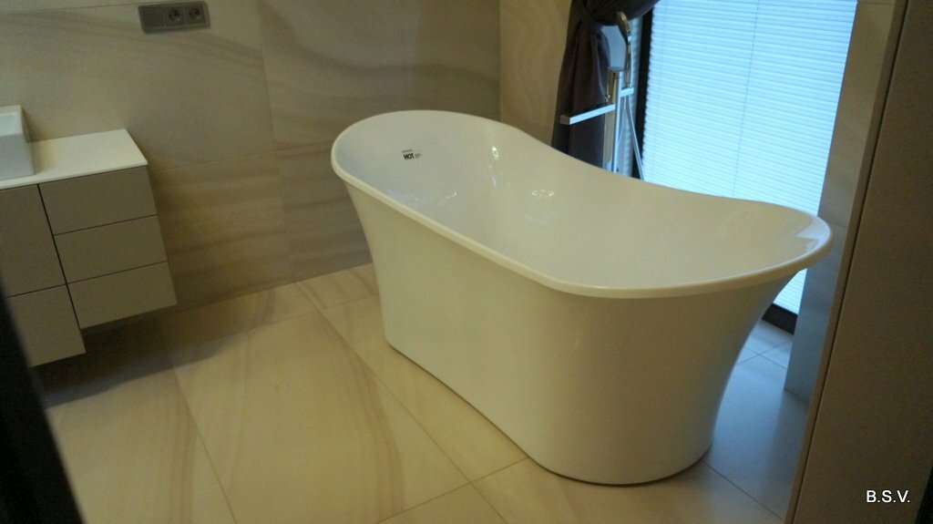

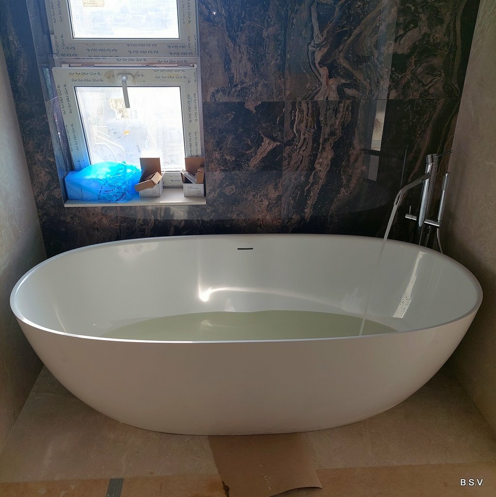

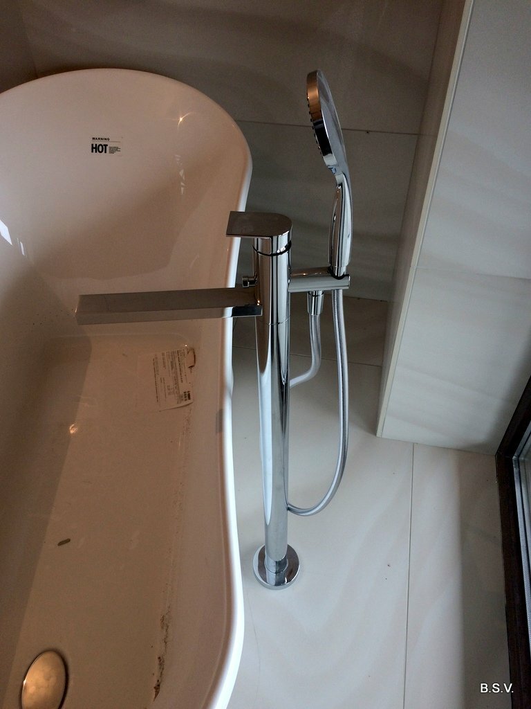

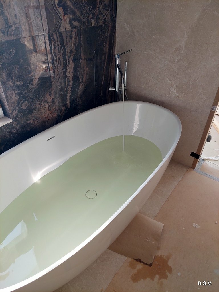

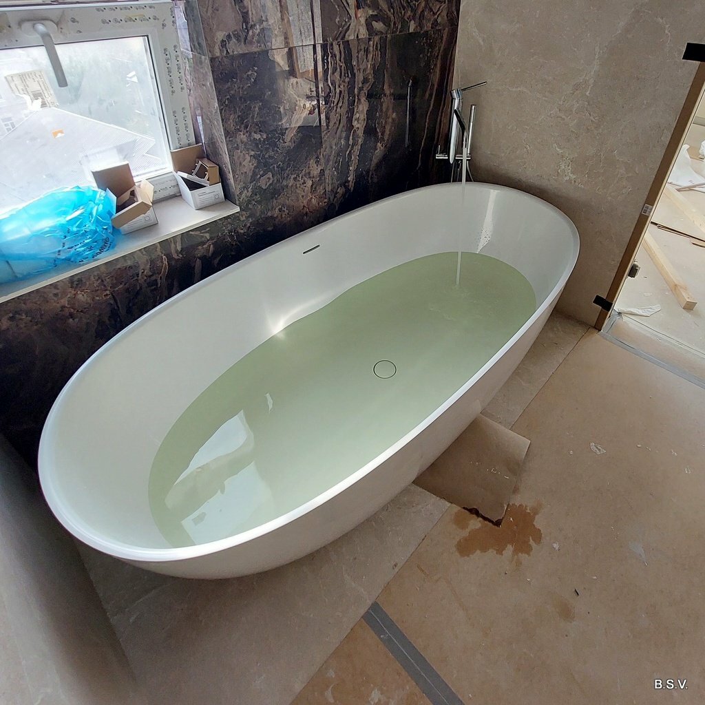

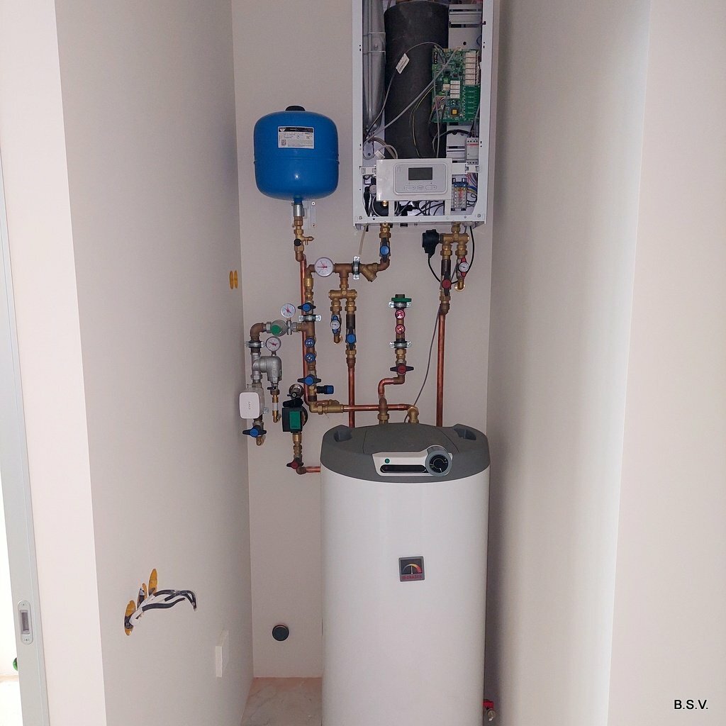

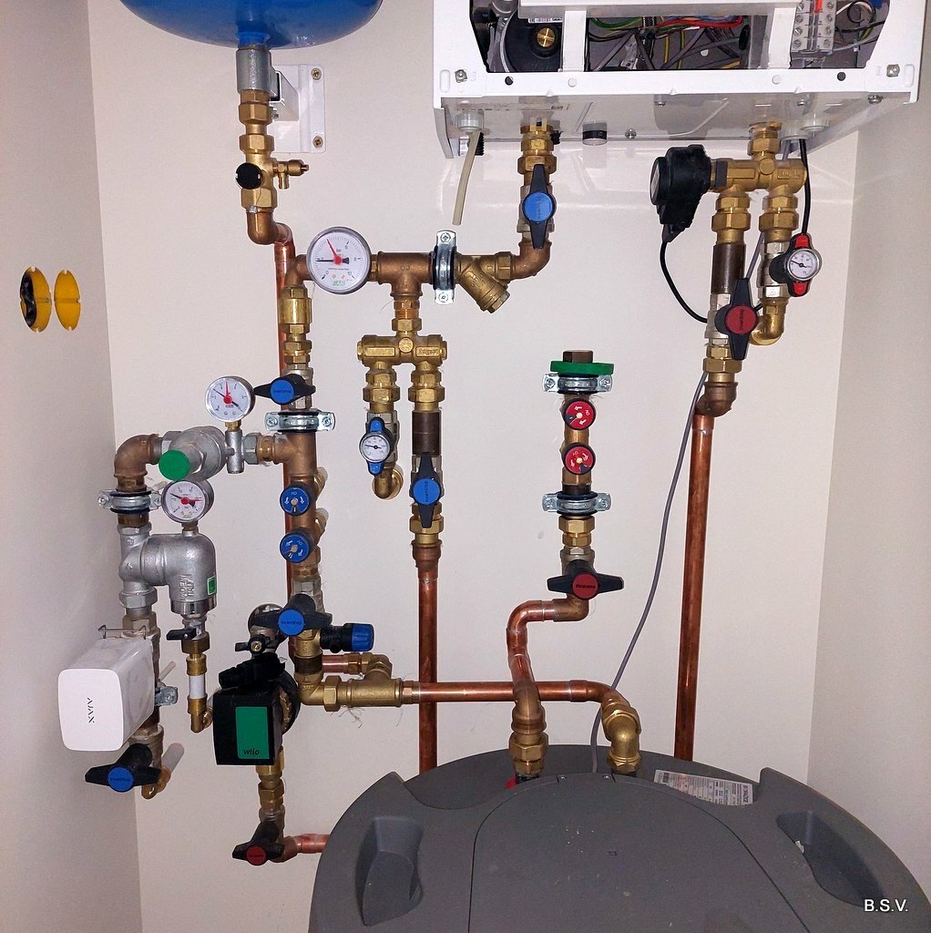

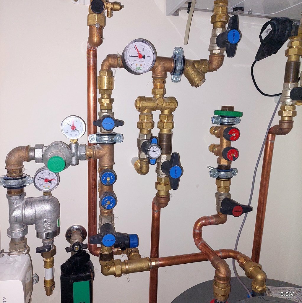

B.S.V. Опубліковано: учора в 19:15 Автор Поділитись Опубліковано: учора в 19:15 Квартира в одному із ЖК в центрі міста. В квартру була заведена тільки холодна вода і достатня потужність електрики. Для опалення і водопостачання були використані котел Протерм, від забудовника, і комбінований бойлер Дражице. Водопостачання: ХВП, ГВП на 2 контури. Малий санвузол+ кухня і великий санвузол. Також із-за довжини трас передбачена рециркуляція ГВП. 1 Посилання на коментар Поділитися на інших сайтах More sharing options...
DimaF Опубліковано: 14 годин тому Поділитись Опубліковано: 14 годин тому 11 часов назад, B.S.V. сказал: ХВП, ГВП на 2 контури Хозяев потом на курсы машинистов отопительных установок!?) 1 Посилання на коментар Поділитися на інших сайтах More sharing options...
