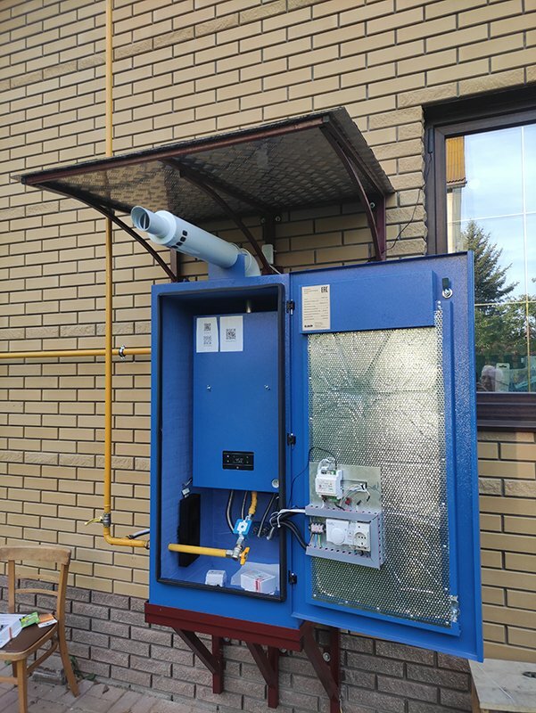

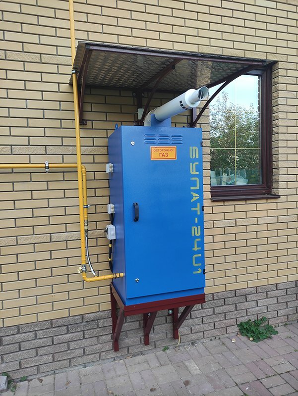

porterlv Опубліковано: 23 січня Поділитись Опубліковано: 23 січня Мо не зовсім в тему, але цікаво, чи в нас таке роблять і коли стане модним? Зовнішній монтаж котла: Посилання на коментар Поділитися на інших сайтах More sharing options...
Дорофеев Сергей Опубліковано: 24 січня Поділитись Опубліковано: 24 січня 22 часа назад, porterlv сказал: Мо не зовсім в тему, але цікаво, чи в нас таке роблять і коли стане модним? Зовнішній монтаж котла: Нет тут проблем. Газовый котёл наружного размещения. Обычный котёл. Ящик металлический. Если в своём доме склеить пенопластовый. Ещё лучше будет. В инструкциях Вайланта не нашел запрета установки котла в неотапливаемом помещении. Единственное условие - бесперебойное электропитание. Котел будет сам себя размораживать. Если клеить коробку из пенопласта (без примыкания к трубе) в середину копеечный терморегулятор и лампочку на 25 Вт. Чесал репу, так и не смог понять необходимость газового крана на улице. Из опыта: 2 бойлера по сто литров (на разных объектах) вешали на лестничных площадках. Их потом закрывали в ящики. Один в тех этаже над 9-ым этажом. Посилання на коментар Поділитися на інших сайтах More sharing options...
murava Опубліковано: 24 січня Поділитись Опубліковано: 24 січня Зовсім ніяких проблем. Абсолютно вернякове рішення. Коли газконтора підпише техумови на таке підключення - дайте знати 1 Посилання на коментар Поділитися на інших сайтах More sharing options...
porterlv Опубліковано: 24 січня Поділитись Опубліковано: 24 січня З ТУ по світу з тим проблем нема. Навіть простіше здати в експлуатацію, бо відпадає багато вимог (до приміщення, до вентиляції, прокладки труб ітд). Бокс має навіть електропідігрів на випадок як встане. Але в наших реаліях мене інше цікавить: - як ремонтувати як встане зимою котел? При -10 у снігопад і вітер. Ставити шатро з обігрівом? Або встаєш зранку а в хаті зимно. До котла на вулицю - а в ящику пусто... і сліди до хфіртки на снігу Посилання на коментар Поділитися на інших сайтах More sharing options...
АлександрБ. Опубліковано: 24 січня Поділитись Опубліковано: 24 січня 25 минут назад, murava сказал: Коли газконтора підпише техумови на таке підключення - дайте знати А чому Ви впевнені, що контора не дасть добро ? У контори є якісь інтереси таємні "червоні лінії" , які може порушити дане технічне рішення ? Посилання на коментар Поділитися на інших сайтах More sharing options...
normal Опубліковано: 25 січня Поділитись Опубліковано: 25 січня 9 годин тому, porterlv сказав: мене інше цікавить: - як ремонтувати як встане зимою котел? Або зливати воду коли світло вимкнуть, в мене дружина любить у ванну набирати воду +52, доведеться їй бігати на вулицю до і після ванни Посилання на коментар Поділитися на інших сайтах More sharing options...
porterlv Опубліковано: 25 січня Поділитись Опубліковано: 25 січня 17 хвилин тому, normal сказав: коли світло вимкнуть Що з цим робити ми за останні 2 роки прекрасно навчені і засоби маємо... Посилання на коментар Поділитися на інших сайтах More sharing options...
Дорофеев Сергей Опубліковано: 25 січня Поділитись Опубліковано: 25 січня 22 часа назад, porterlv сказал: Або встаєш зранку а в хаті зимно. До котла на вулицю - а в ящику пусто... і сліди до хфіртки на снігу Это российская модель. Там присутствует доп. комплектация: антивандальный шкаф и сигнализация Посилання на коментар Поділитися на інших сайтах More sharing options...
Дорофеев Сергей Опубліковано: 25 січня Поділитись Опубліковано: 25 січня 22 часа назад, АлександрБ. сказал: А чому Ви впевнені, що контора не дасть добро ? Я приезжий. Для меня огромное открытие что в Киевской области практикуется подземная прокладка газовых труб Посилання на коментар Поділитися на інших сайтах More sharing options...
murava Опубліковано: 25 січня Поділитись Опубліковано: 25 січня 23 часа назад, АлександрБ. сказал: А чому Ви впевнені, що контора не дасть добро ? У контори є якісь інтереси таємні "червоні лінії" , які може порушити дане технічне рішення ? На все сто процентов уверен, что не даст. Просто потому что в нормативах нигде не прописана установка газового отопительного оборудования на улице. 2 1 Посилання на коментар Поділитися на інших сайтах More sharing options...
murava Опубліковано: 25 січня Поділитись Опубліковано: 25 січня 41 минуту назад, Дорофеев Сергей сказал: Я приезжий. Для меня огромное открытие что в Киевской области практикуется подземная прокладка газовых труб Ого. Надо же как все сложно... 1 Посилання на коментар Поділитися на інших сайтах More sharing options...
АлександрБ. Опубліковано: 25 січня Поділитись Опубліковано: 25 січня 44 минуты назад, murava сказал: Просто потому что в нормативах нигде не прописана установка газового отопительного оборудования на улице. Т.е. иными словами, - нет помещения с категорией "котельная" . А значит нет и целого списка критериев, которые можно "проверять" выписывать штрафы: - дымоходы, вентканалы, - площадь остекления, - датчик газа, - ... да уж, контора бдит. Посилання на коментар Поділитися на інших сайтах More sharing options...

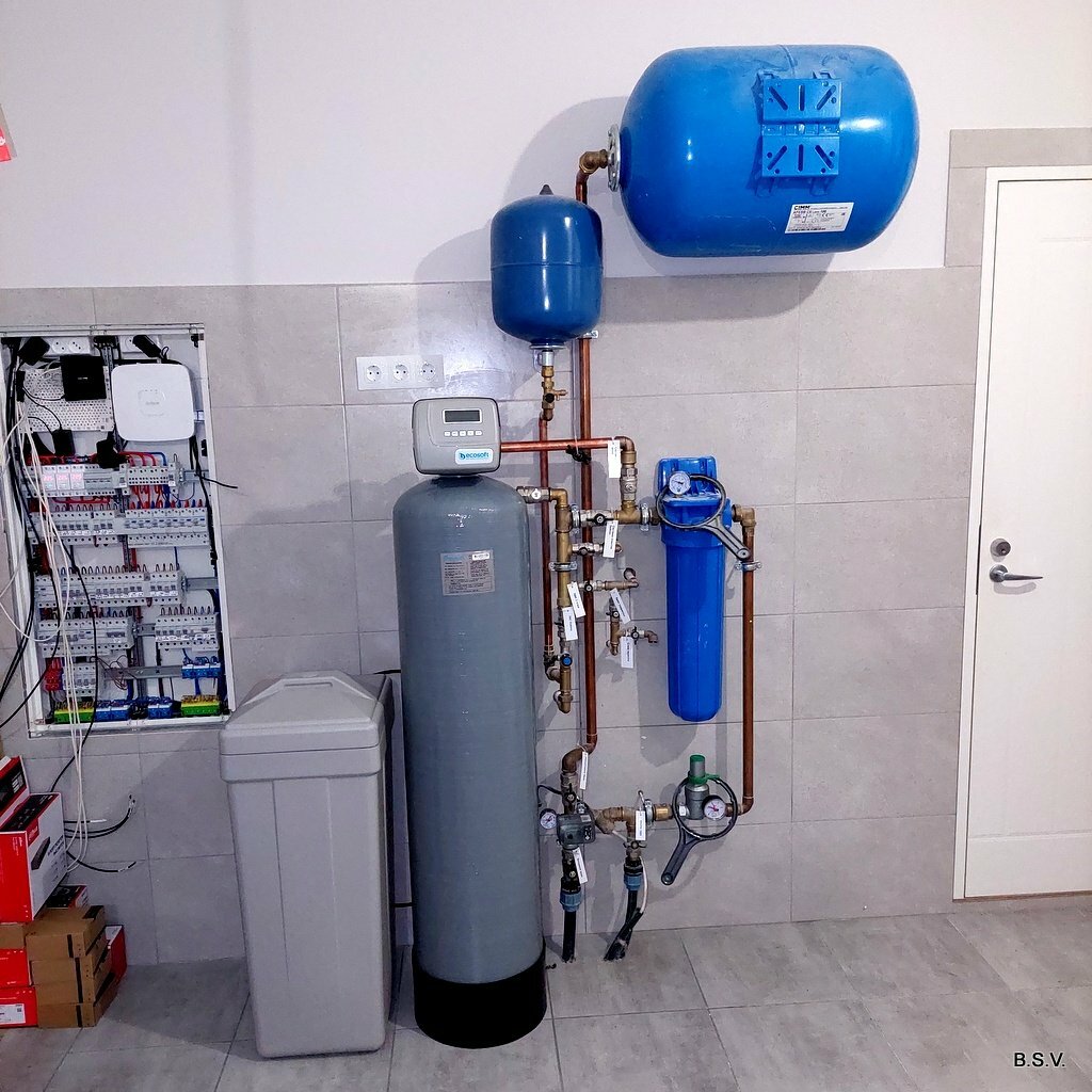

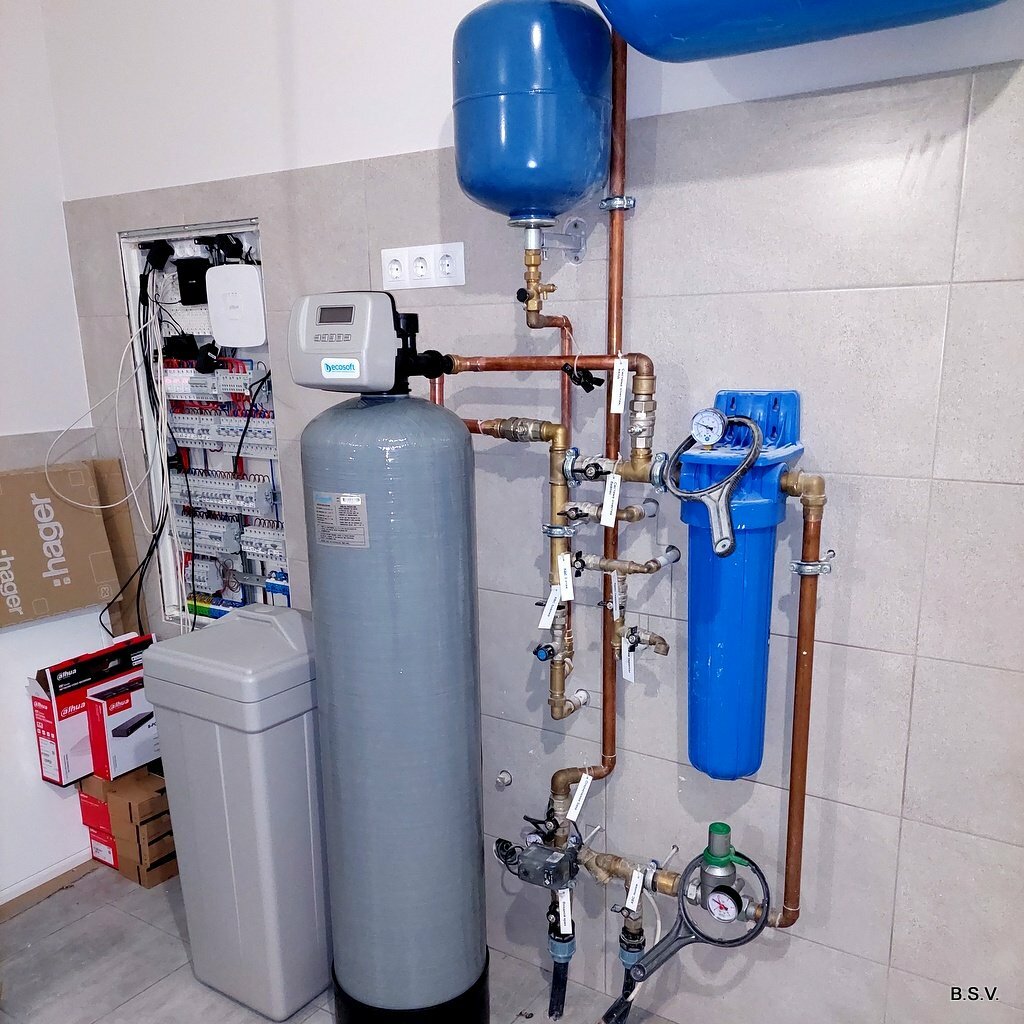

B.S.V. Опубліковано: 28 січня Автор Поділитись Опубліковано: 28 січня Вхідний вузол будинку. Скритий монтаж. 3 Посилання на коментар Поділитися на інших сайтах More sharing options...
murava Опубліковано: 28 січня Поділитись Опубліковано: 28 січня Шото мало скрилось 5 Посилання на коментар Поділитися на інших сайтах More sharing options...
Фрай Опубліковано: 28 січня Поділитись Опубліковано: 28 січня Я вибачаюсь, але це вимушений монтаж обладнання чи так було запроектовано? бо здоровецький електрощит поряд з вузлом водопостачання дуже дивно виглядає для повної картини не вистачає ще інвертора з батареями. коли у себе побачив цівку води з під заглушки фільтра то добряче занервував, добре, що у протилежну сторону від обладнання. (( тепер буду ліпити якусь перегородку. Посилання на коментар Поділитися на інших сайтах More sharing options...
Vikctor Опубліковано: 28 січня Поділитись Опубліковано: 28 січня Хтось скаже, що у щитах хагер є дверцята? А то можливо хтось думає, що таку красу ніхто не закриває щоб милуватись. Посилання на коментар Поділитися на інших сайтах More sharing options...
naupv Опубліковано: 28 січня Поділитись Опубліковано: 28 січня 7 годин тому, B.S.V. сказав: Вхідний вузол будинку. Скритий монтаж. А що то за меньший ГА, щось не второпаю? Посилання на коментар Поділитися на інших сайтах More sharing options...
Сергей 31 Опубліковано: 28 січня Поділитись Опубліковано: 28 січня Только что, naupv сказал: А що то за меньший ГА, щось не второпаю? Судя по отсекателю и самому баку - бойлер. Посилання на коментар Поділитися на інших сайтах More sharing options...
yoojin Опубліковано: 28 січня Поділитись Опубліковано: 28 січня 1 час назад, naupv сказал: А що то за меньший ГА, щось не второпаю Там рідний клапан Drazice на бойлер. Посилання на коментар Поділитися на інших сайтах More sharing options...
naupv Опубліковано: 28 січня Поділитись Опубліковано: 28 січня От на форумі тенденція- задаєш питання конкретній людині, відповідає хор інших людей 1 Посилання на коментар Поділитися на інших сайтах More sharing options...
yoojin Опубліковано: 28 січня Поділитись Опубліковано: 28 січня 44 минуты назад, naupv сказал: От на форумі тенденція- задаєш питання конкретній людині, відповідає хор інших людей Хоча б відповіді адекватні та правильні ))) Посилання на коментар Поділитися на інших сайтах More sharing options...
Дорофеев Сергей Опубліковано: 31 січня Поділитись Опубліковано: 31 січня А в чём смысл меди? Три транзита примерно по 1 метру? И в итоге перейти на металлопласт. Посилання на коментар Поділитися на інших сайтах More sharing options...
