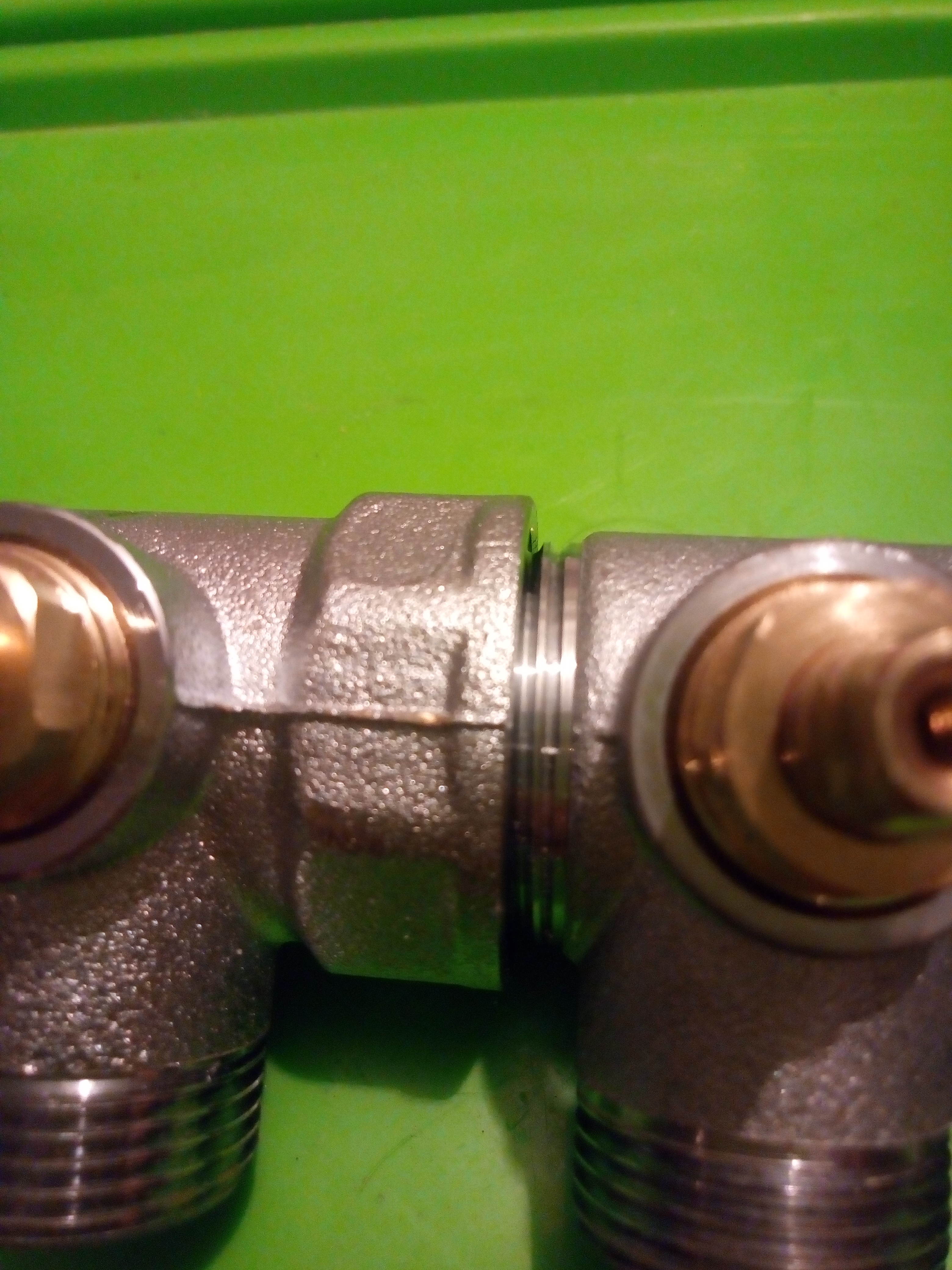

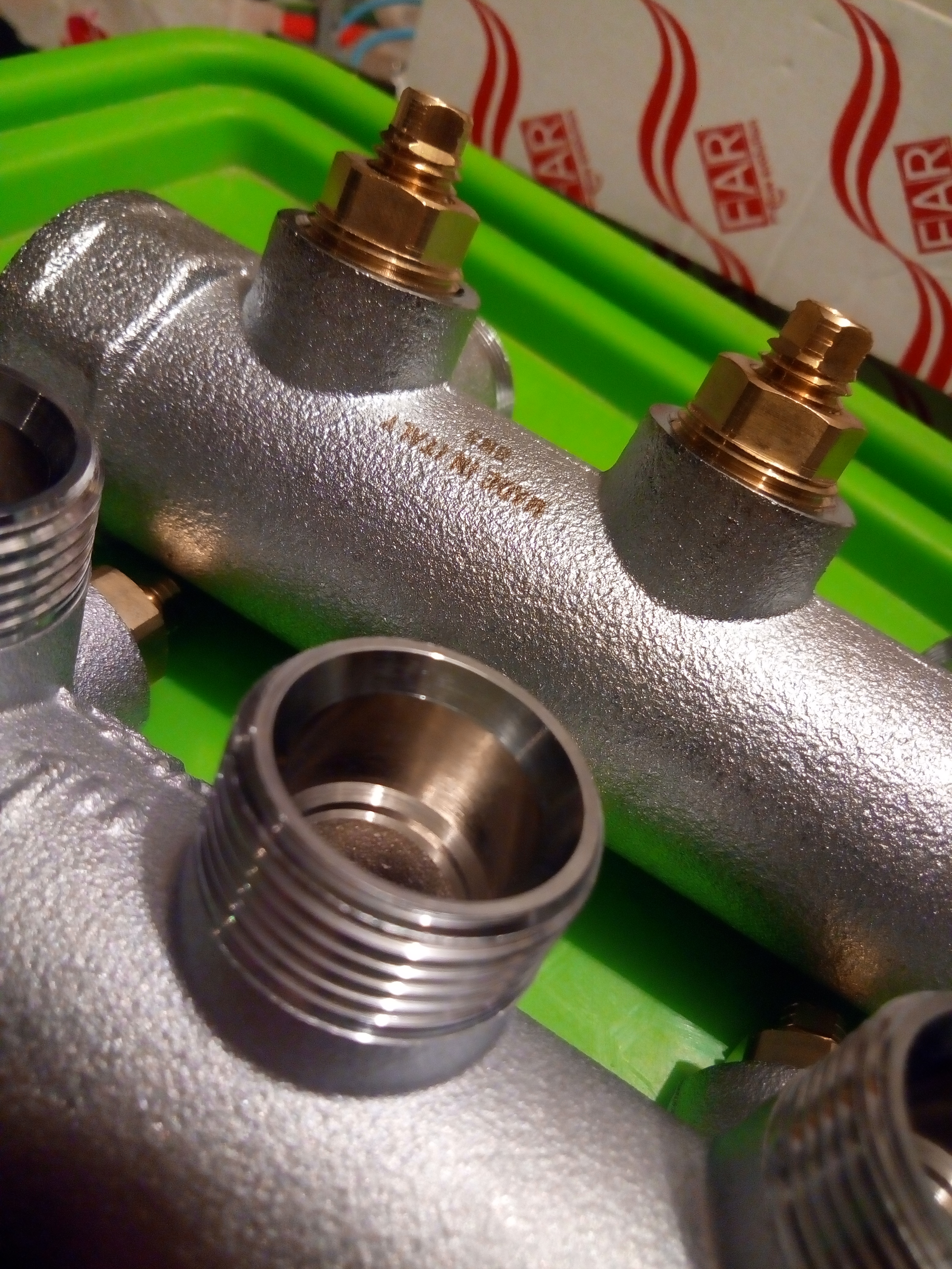

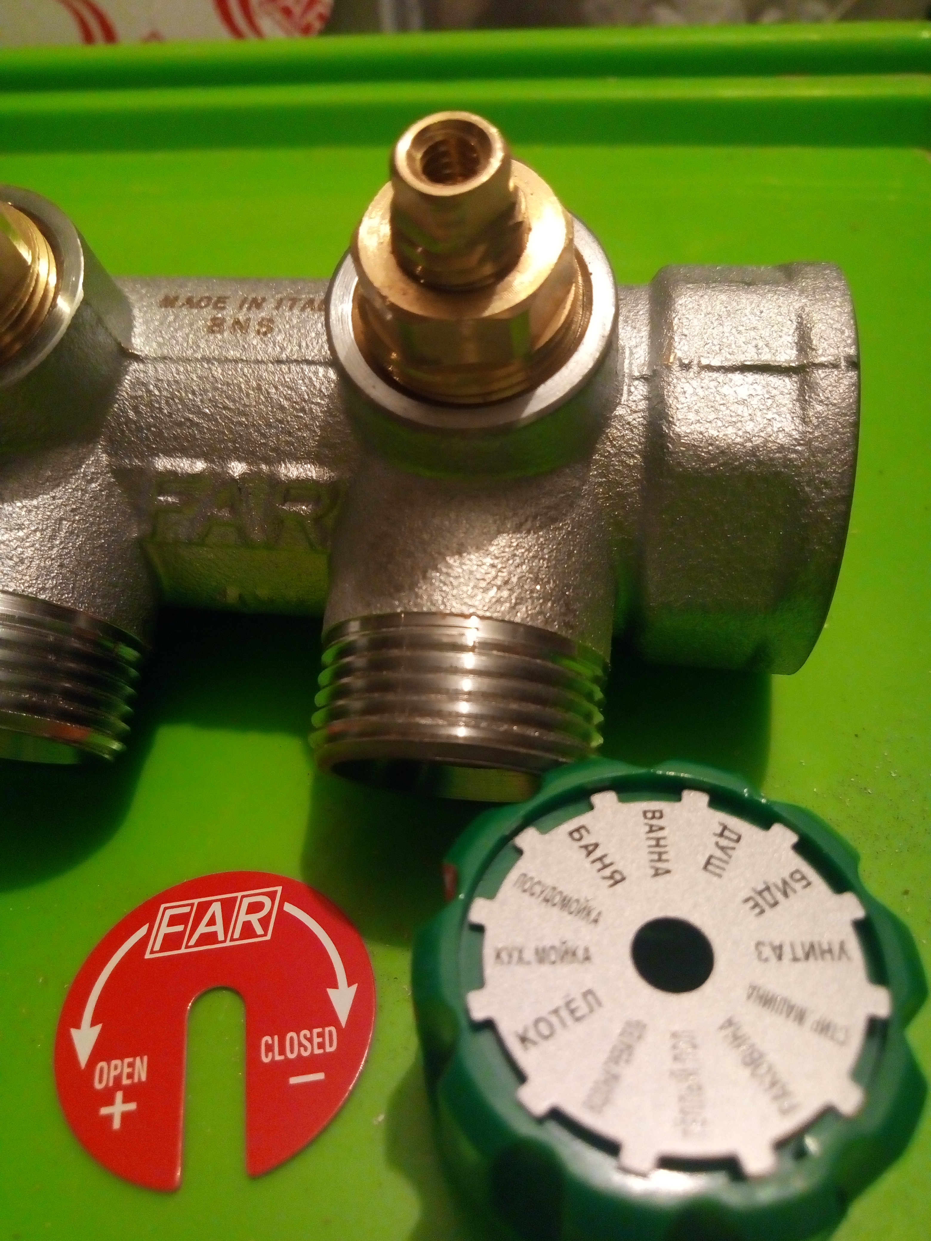

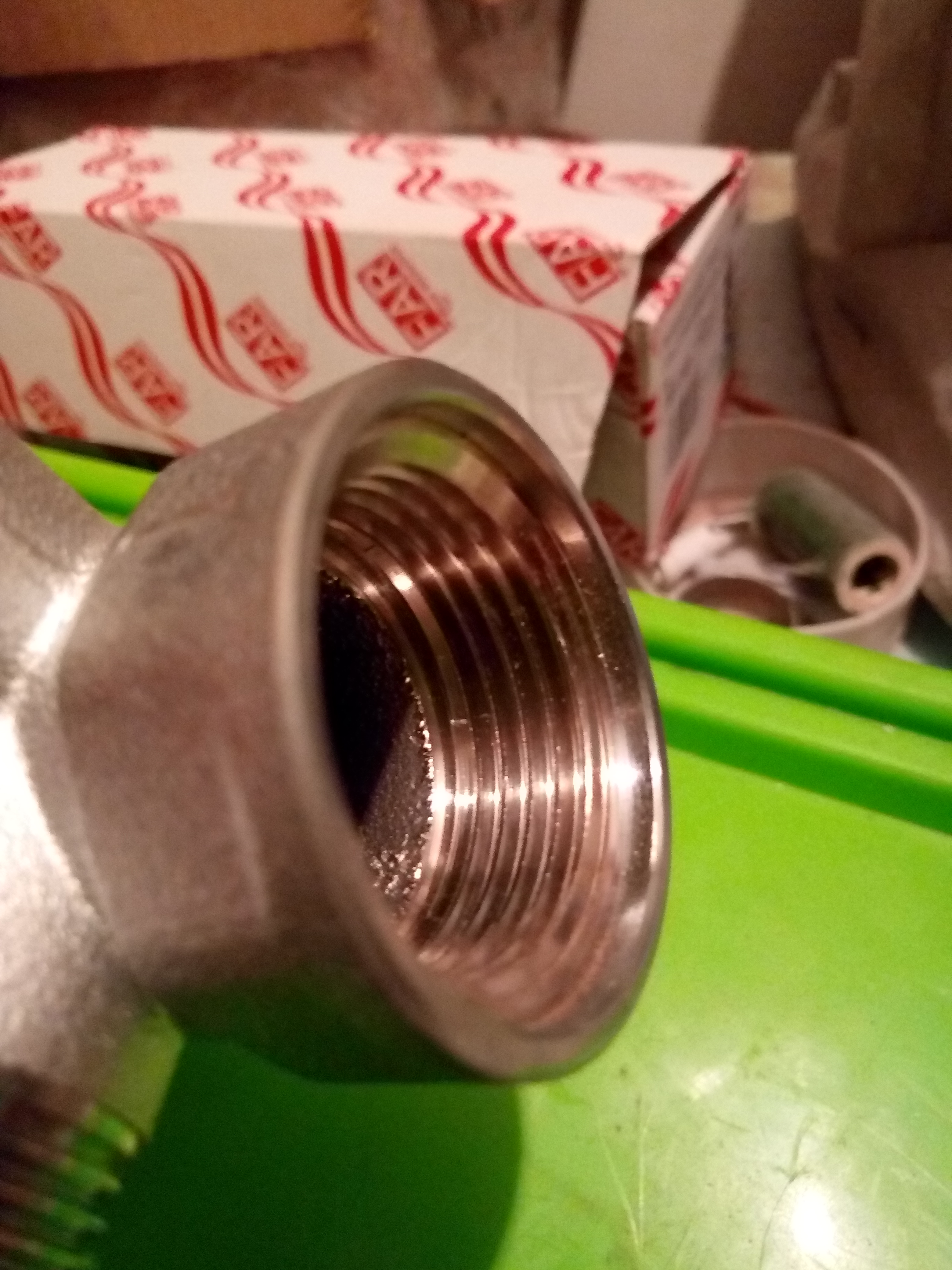

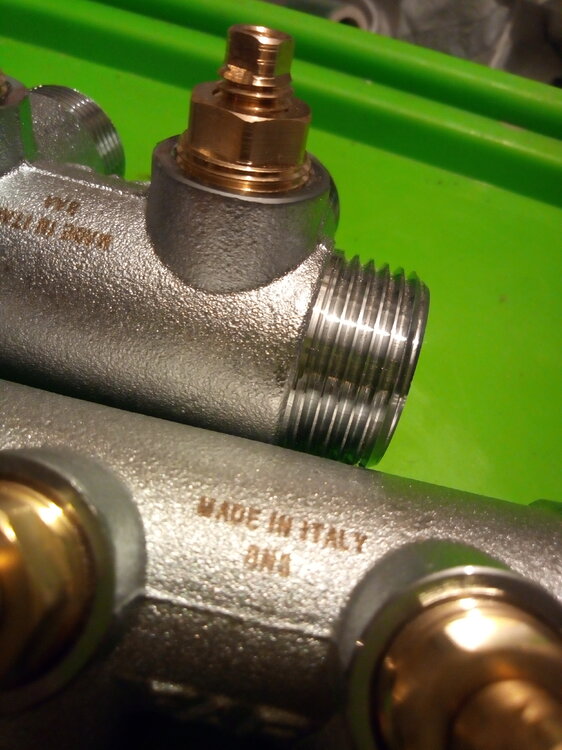

Galamigo Опубліковано: 2 квітня 2021 Поділитись Опубліковано: 2 квітня 2021 Неприятно удивила конусная резьба на соединении коллеторов FAR, буквально два витка заходит. Посилання на коментар Поділитися на інших сайтах More sharing options...
B.S.V. Опубліковано: 3 квітня 2021 Автор Поділитись Опубліковано: 3 квітня 2021 Неприятно удивила конусная резьба на соединении коллеторов FAR, буквально два витка заходит. Там резьба ровная. Может Вам попалась подделка ? За поребриком их, выпущенных в поднебесной, немерянно. Не исключено, что сюда тоже просачивается. Посилання на коментар Поділитися на інших сайтах More sharing options...
Galamigo Опубліковано: 3 квітня 2021 Поділитись Опубліковано: 3 квітня 2021 По всем параметрам сверял,много инфы в ютубе. Оригинальные вроде бы. Кстати - коллекторы - 1",может на 3/4-х цилиндрическая? Насухую два с небольшим витка заходили, с анаэробом натянул на три оборота. Посилання на коментар Поділитися на інших сайтах More sharing options...
Vikctor Опубліковано: 3 квітня 2021 Поділитись Опубліковано: 3 квітня 2021 По всем параметрам сверял,много инфы в ютубе. Оригинальные вроде бы. Кстати - коллекторы - 1",может на 3/4-х цилиндрическая? Насухую два с небольшим витка заходили, с анаэробом натянул на три оборота. У меня дюймовые. Резьба прямая. Витков действительно мало, но пакуются без проблем. Посилання на коментар Поділитися на інших сайтах More sharing options...
Galamigo Опубліковано: 4 квітня 2021 Поділитись Опубліковано: 4 квітня 2021 (змінено) Витков предостаточно, к качеству претенций нет. Похоже - наружная коническая. В спецификациях на офсайте - везде G. Змінено 4 квітня 2021 користувачем Galamigo Посилання на коментар Поділитися на інших сайтах More sharing options...
ion4ik Опубліковано: 4 квітня 2021 Поділитись Опубліковано: 4 квітня 2021 Похоже - наружная коническая а похоже по фото на цилиндрическую, коническая явно не такая(первое фото)! имхо, скорее всего большее/меньшее кол-во витков ниток на дюйм, вот и не идёт. п.с. - да и по пятому фото видно, что на 4 витка зашло из пяти. может проблема в накидных? Посилання на коментар Поділитися на інших сайтах More sharing options...

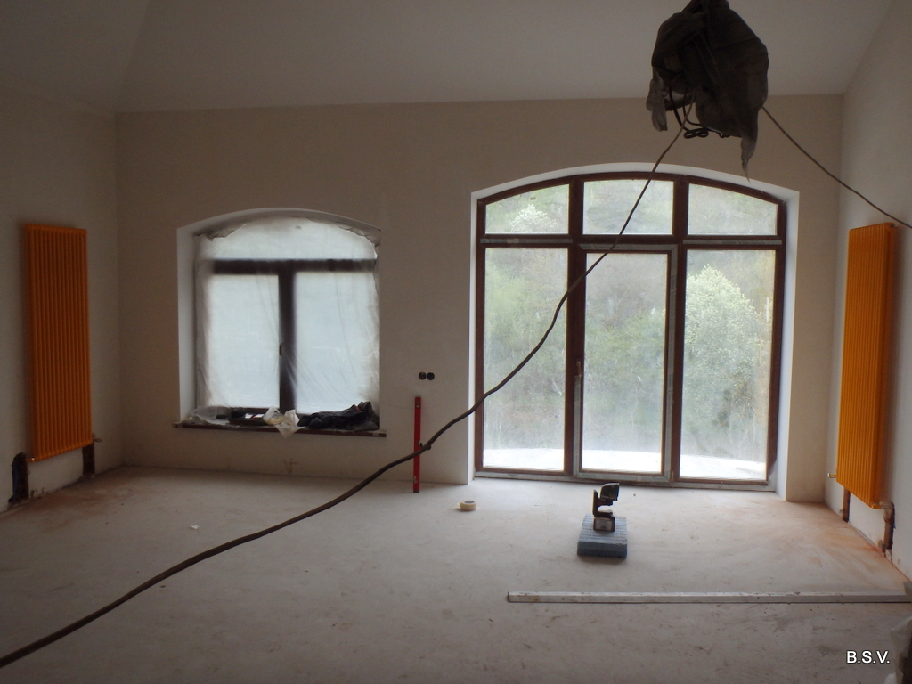

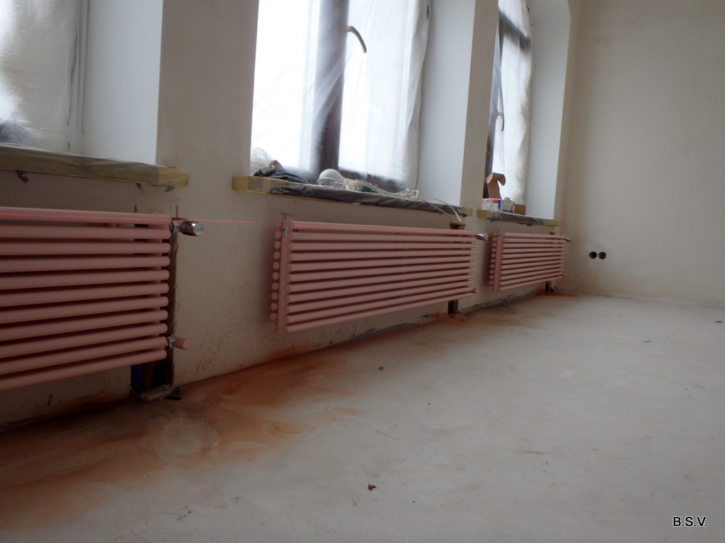

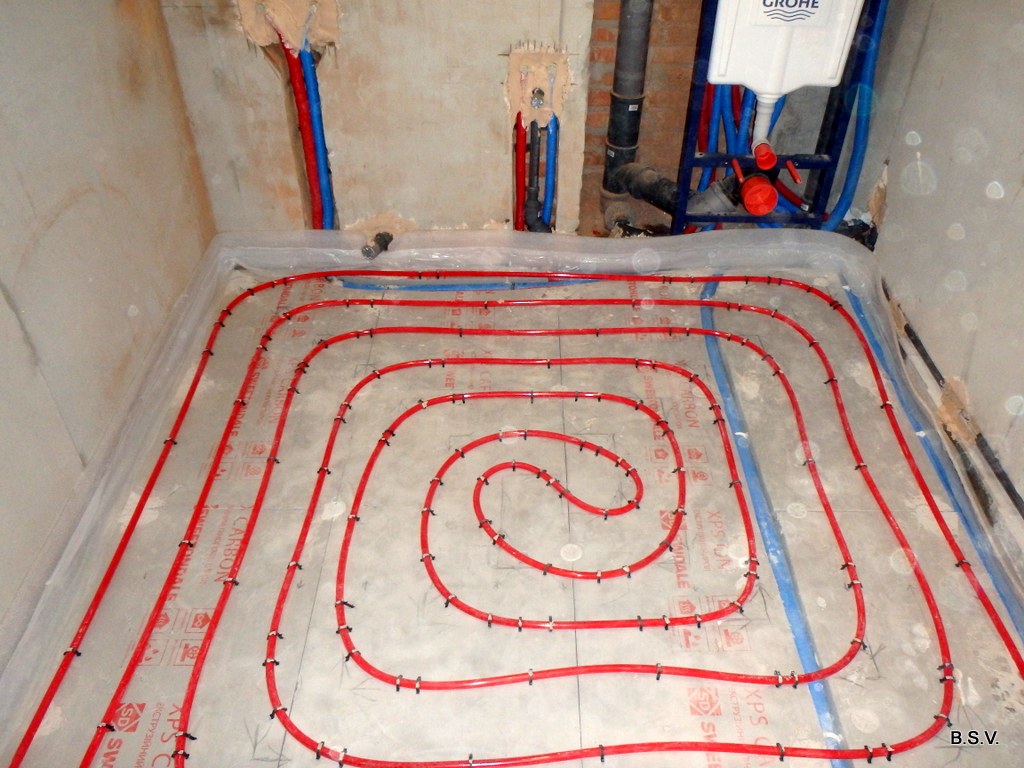

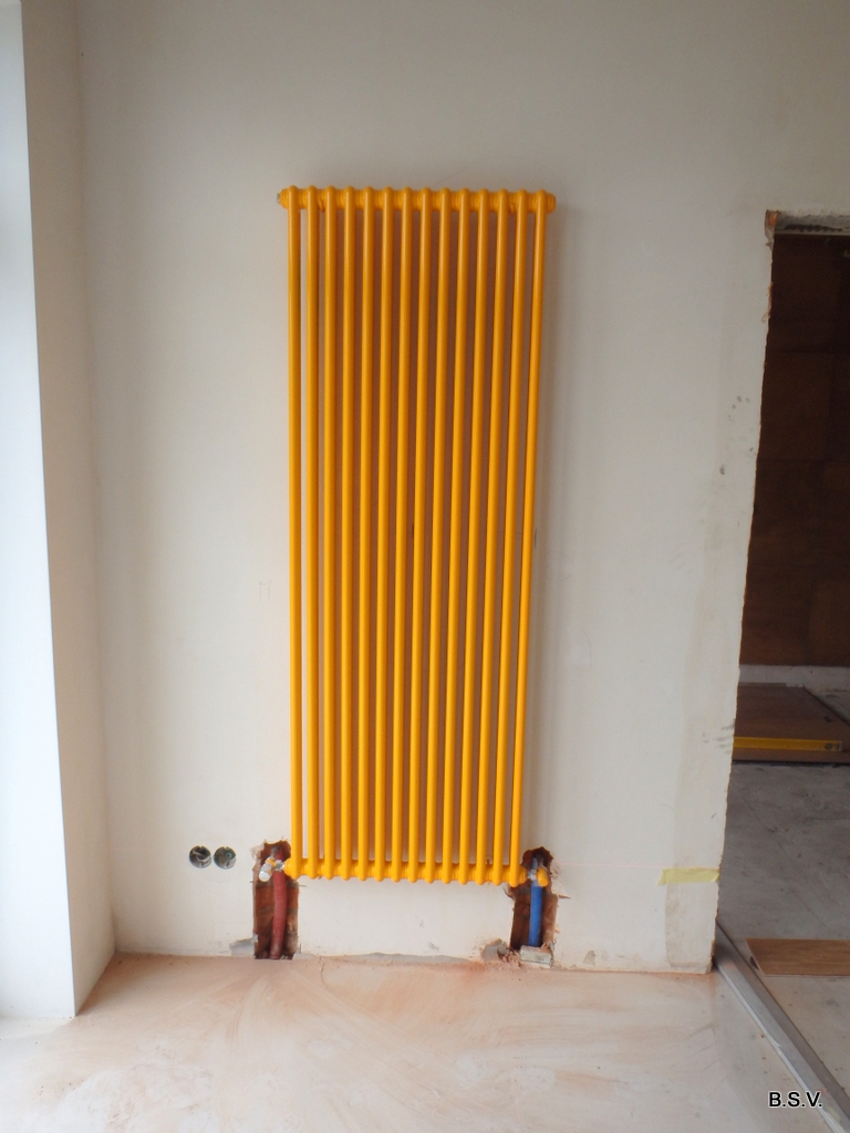

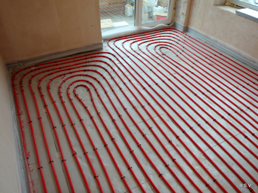

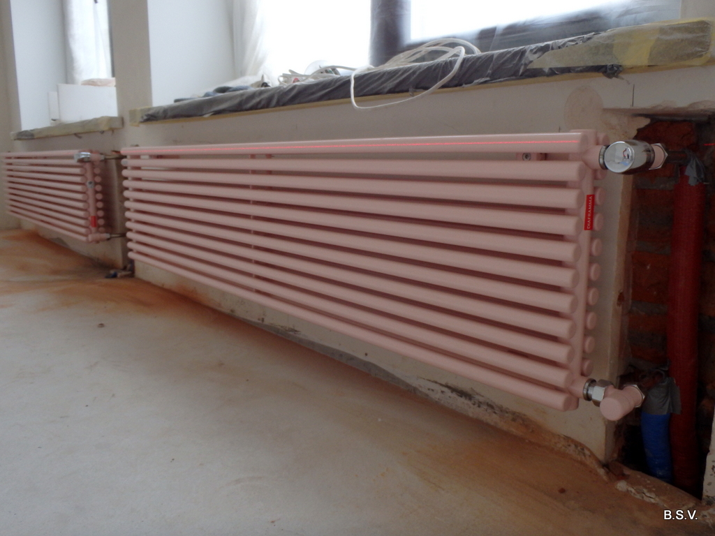

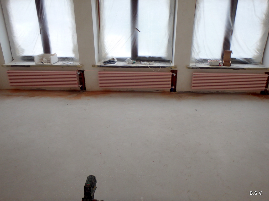

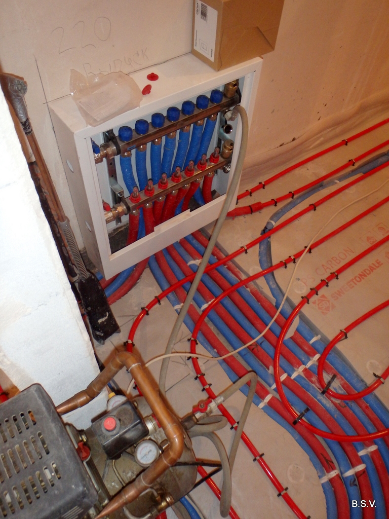

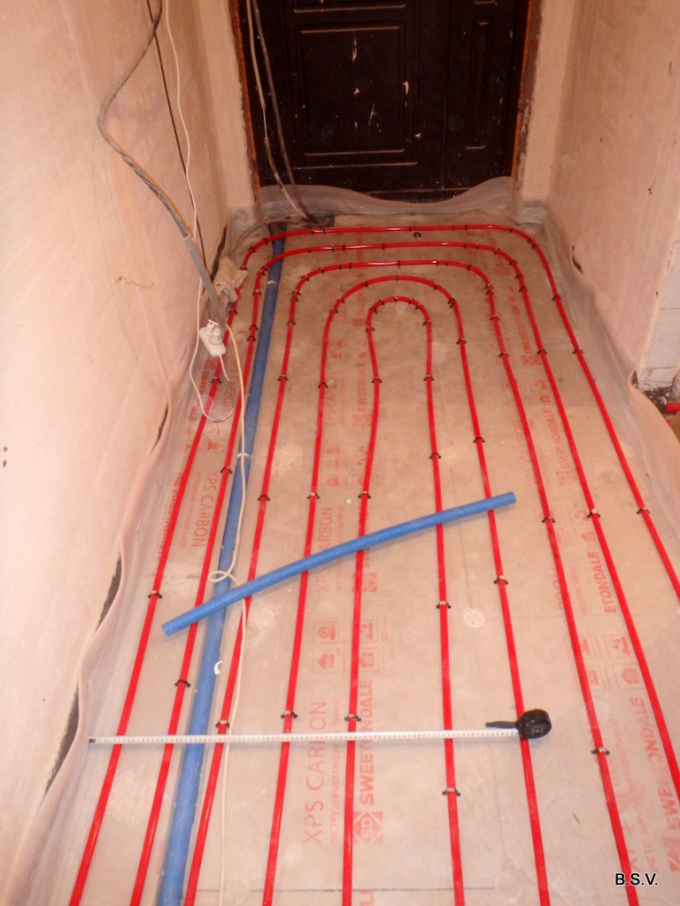

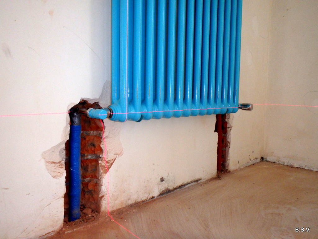

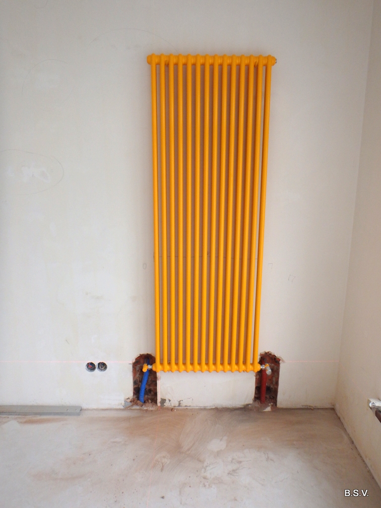

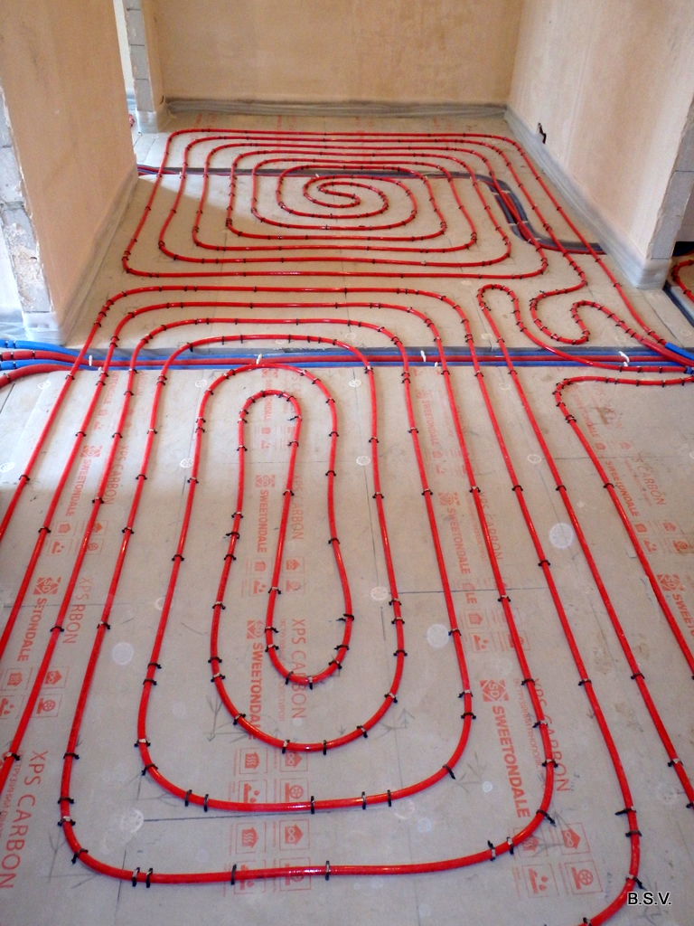

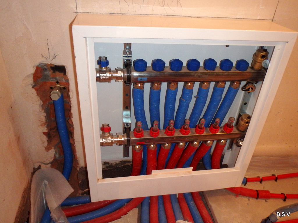

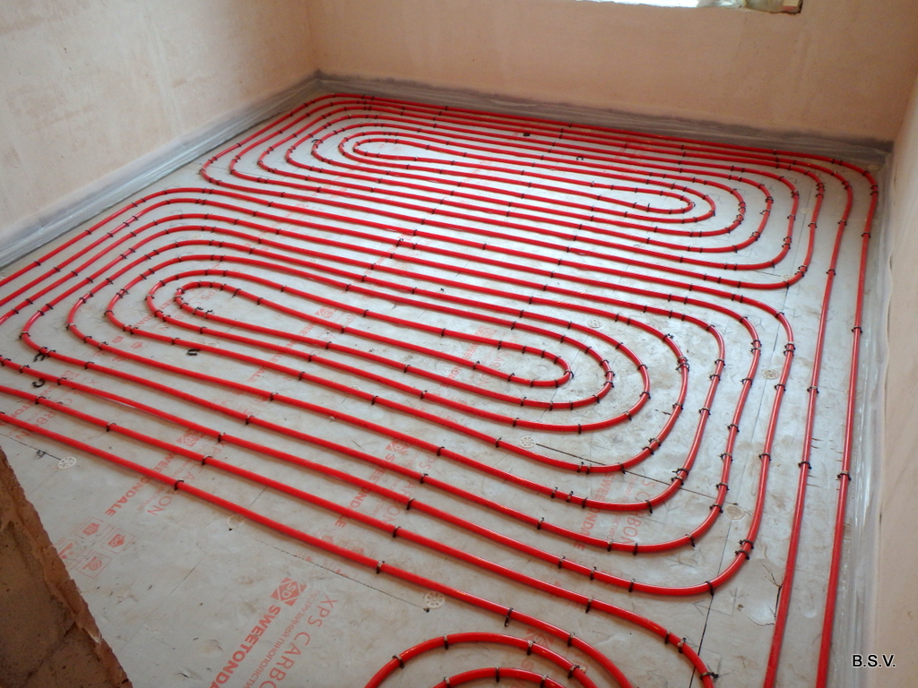

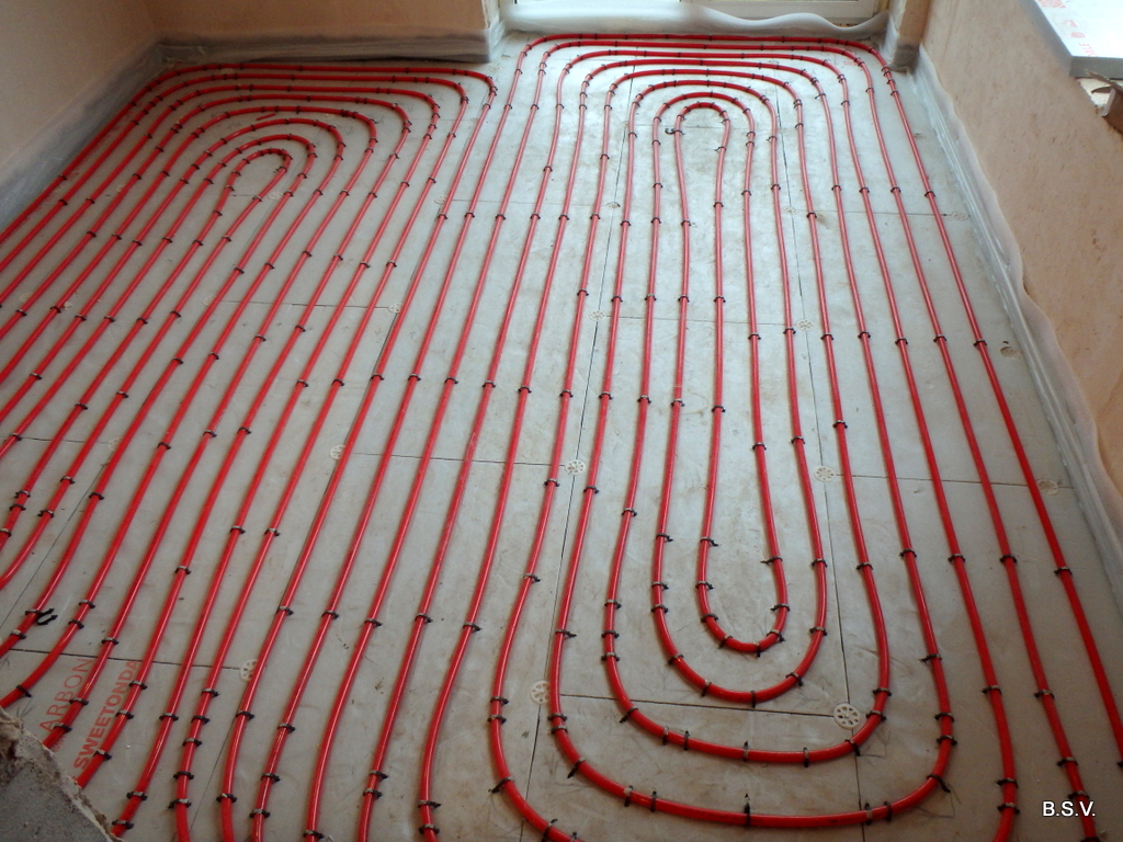

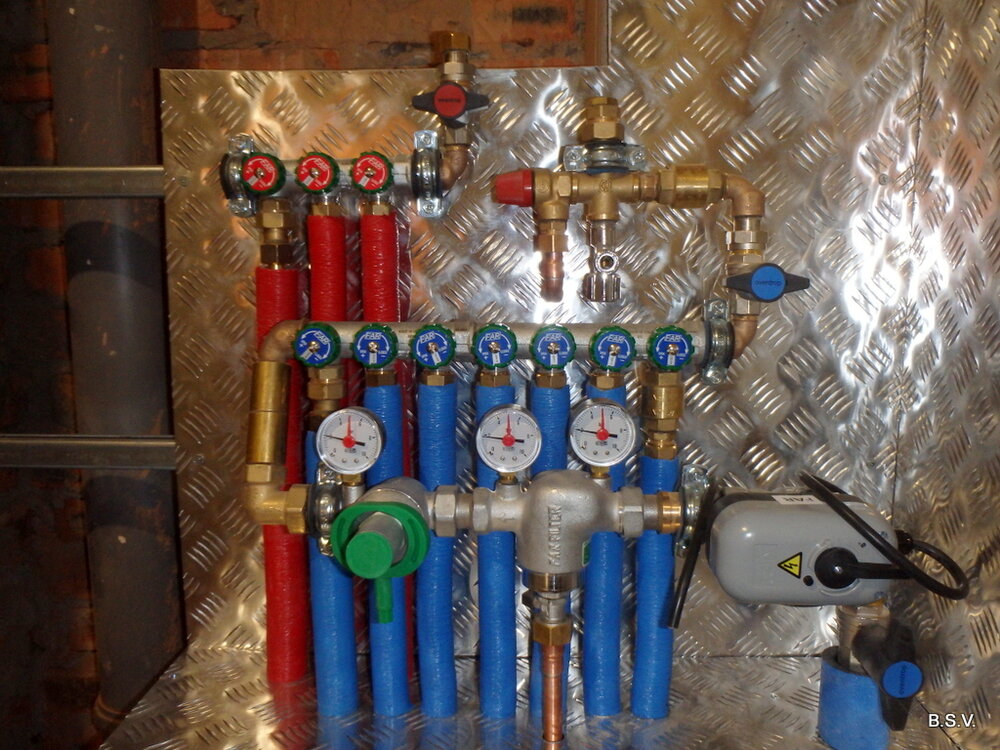

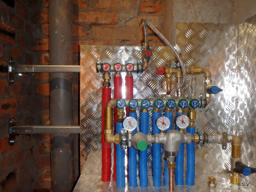

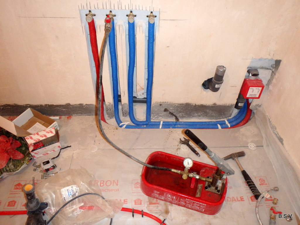

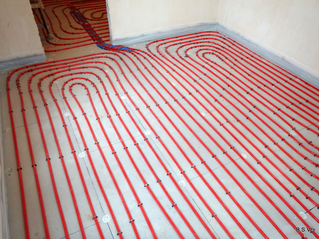

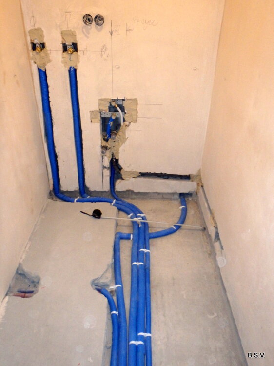

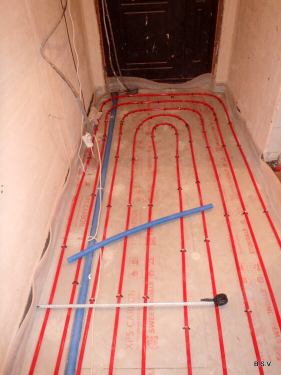

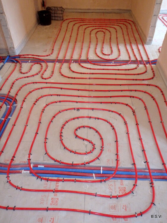

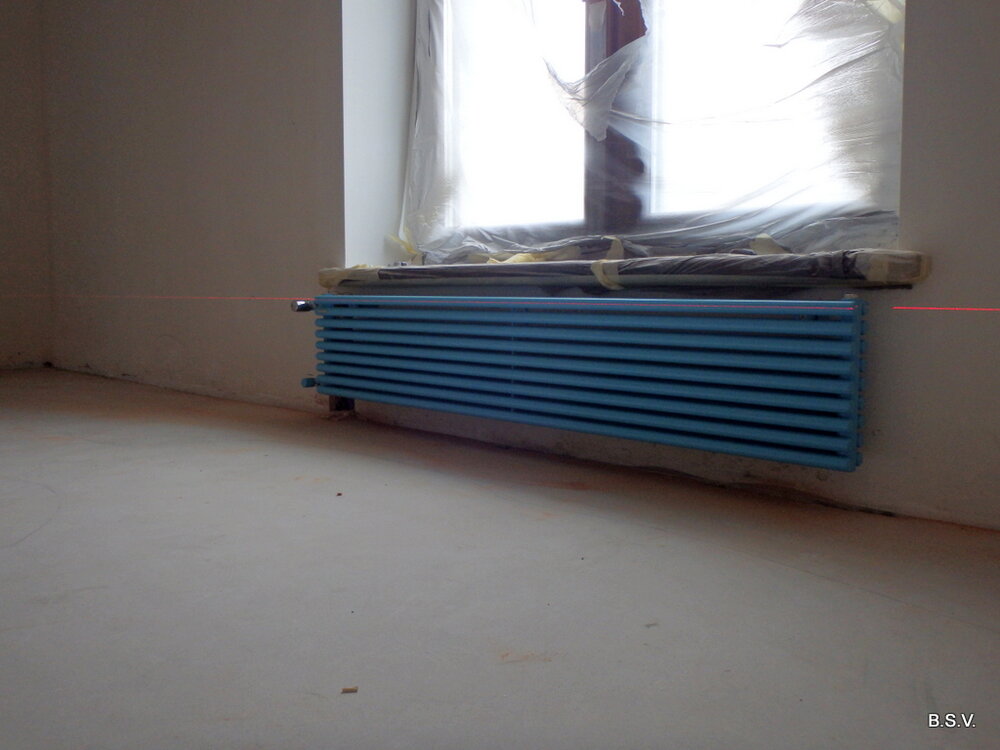

B.S.V. Опубліковано: 7 квітня 2021 Автор Поділитись Опубліковано: 7 квітня 2021 (змінено) В дополнение к посту 5184. Новострой. Квартира здана от застройщика без стяжки, без отопления, без ГВС. Выделено достаточно електричества. Что хотите, то и делайте. Изначально планировалось коллекторная разводка отопления: 3 радиатора+ 2 контура комфортного теплого пола во внутренних помещениях через клапана RTL. По водоснабжению, коллекторная разводка, ГВС через бойлер. Заказчиком были куплены радиаторы с кранами подключения. Буквально за неделю, до начала работ, заказчик попросил пересчитать отопление с заменой радиаторов на теплый пол, как отопительный прибор. Ориентировочная разница получилась +643 грн. по материалам и + 40 $ по работам. + Замена коллектора с 5 на 7 контуров. - стоимость радиаторов и комплектов подключения. То есть, на данном объекте, теплый пол вышел выгоднее, чем радиаторное отопление. Комнатные хронотермостаты предполагались как в том, так и другом варианте, поэтому здесь разницы не было. Немного фото. Во внутренних помещениях, где ТП предусматривался, как комфортный, теплый пол под мебелью не укладывался. Змінено 7 квітня 2021 користувачем B.S.V. 5 Посилання на коментар Поділитися на інших сайтах More sharing options...

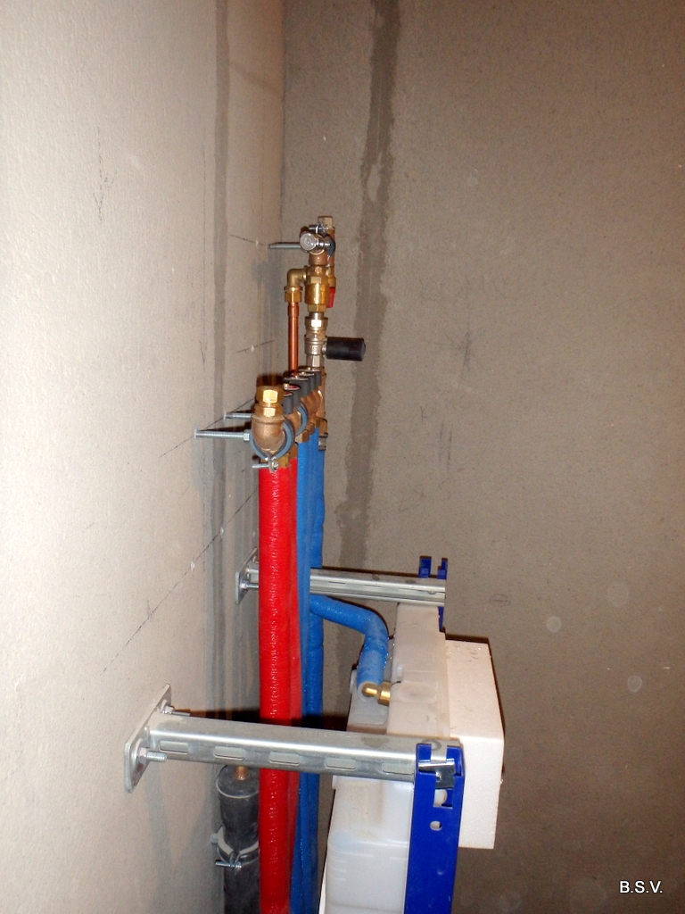

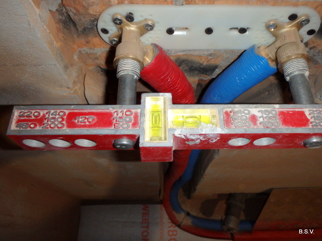

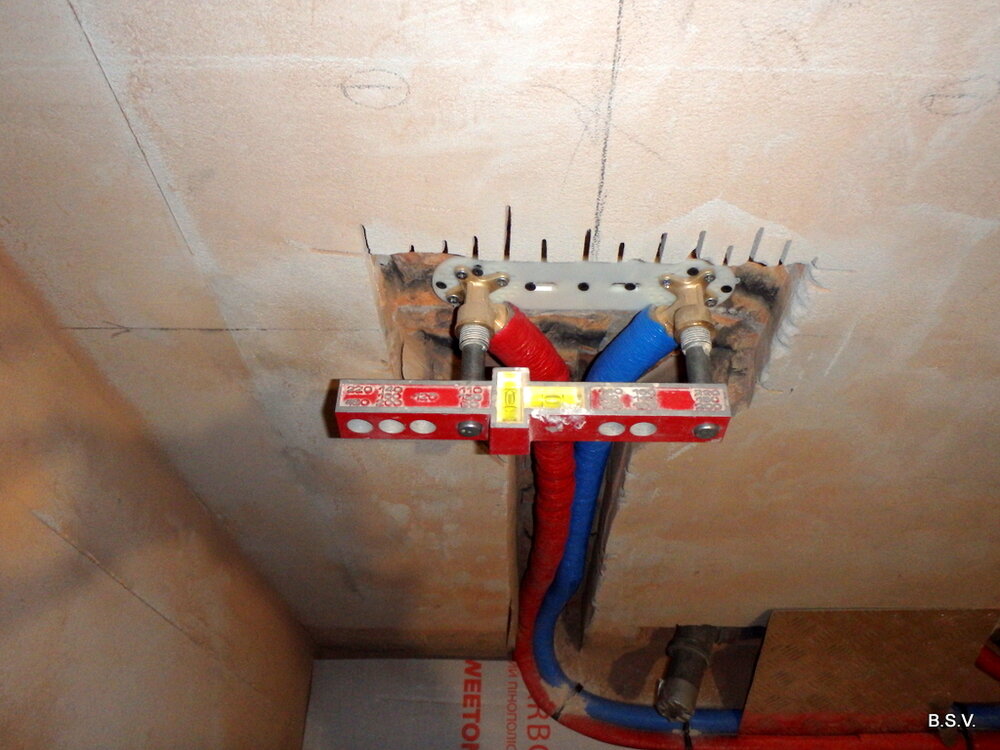

Vikctor Опубліковано: 7 квітня 2021 Поділитись Опубліковано: 7 квітня 2021 А что это за монтажная пластина необычная на первом фото? Пластиковая? Посилання на коментар Поділитися на інших сайтах More sharing options...
standov Опубліковано: 7 квітня 2021 Поділитись Опубліковано: 7 квітня 2021 уровень для водорозеток клеви ну и сифон для канализашки знакомый Посилання на коментар Поділитися на інших сайтах More sharing options...
B.S.V. Опубліковано: 7 квітня 2021 Автор Поділитись Опубліковано: 7 квітня 2021 А что это за монтажная пластина необычная на первом фото? Пластиковая? Да пластиковая. Применяется, когда ровное, хорошее основание. Довольно толстая, со многими отверстиями для крепления установочных уголков с межосевым 150. Недорогая, поиск ее тоже показывает https://www.google.com/search?client=firefox-b-d&q=823001%09%D0%9F%D0%BB%D0%B0%D0%BD%D0%BA%D0%B0+%D0%BC%D0%BE%D0%BD%D1%82%D0%B0%D0%B6%D0%BD%D0%B0%D1%8F%09%09%09 1 Посилання на коментар Поділитися на інших сайтах More sharing options...
standov Опубліковано: 7 квітня 2021 Поділитись Опубліковано: 7 квітня 2021 такая плотная намотка на некоторых фото ) Посилання на коментар Поділитися на інших сайтах More sharing options...

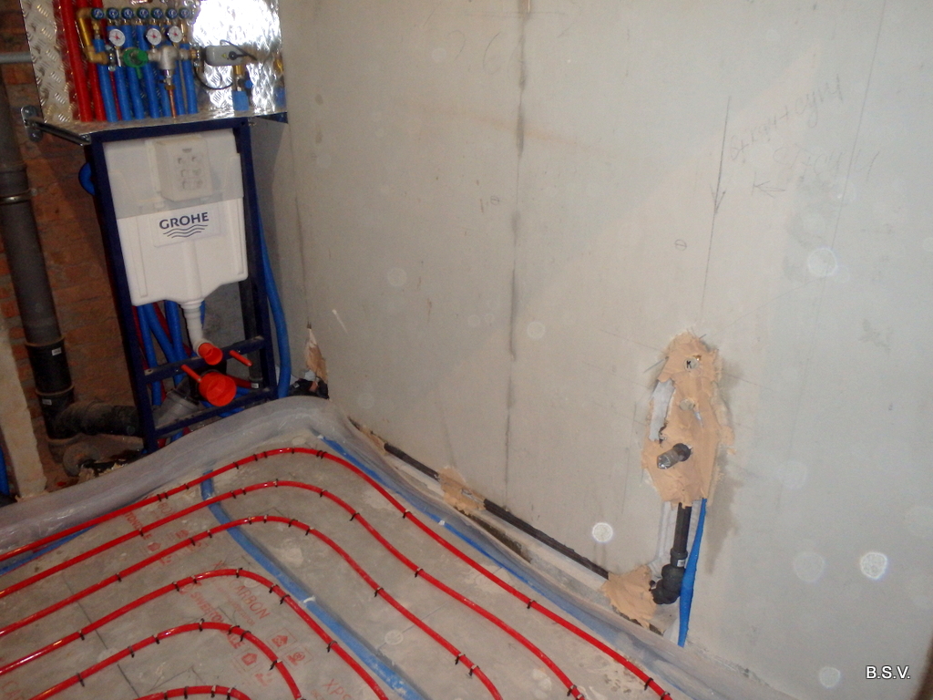

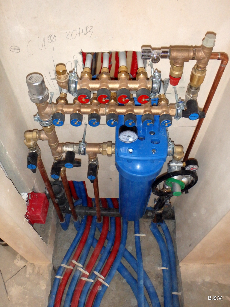

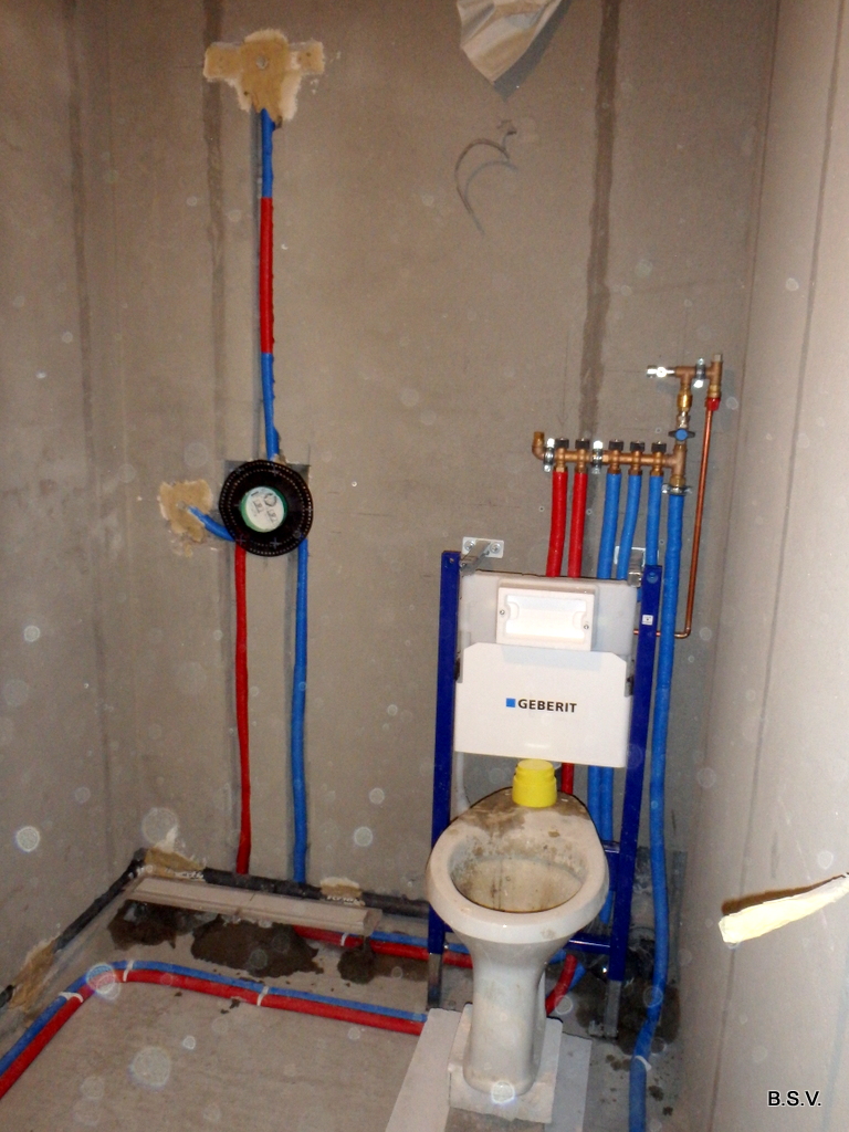

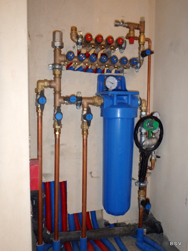

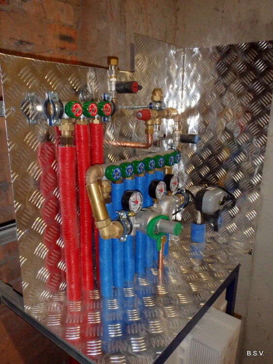

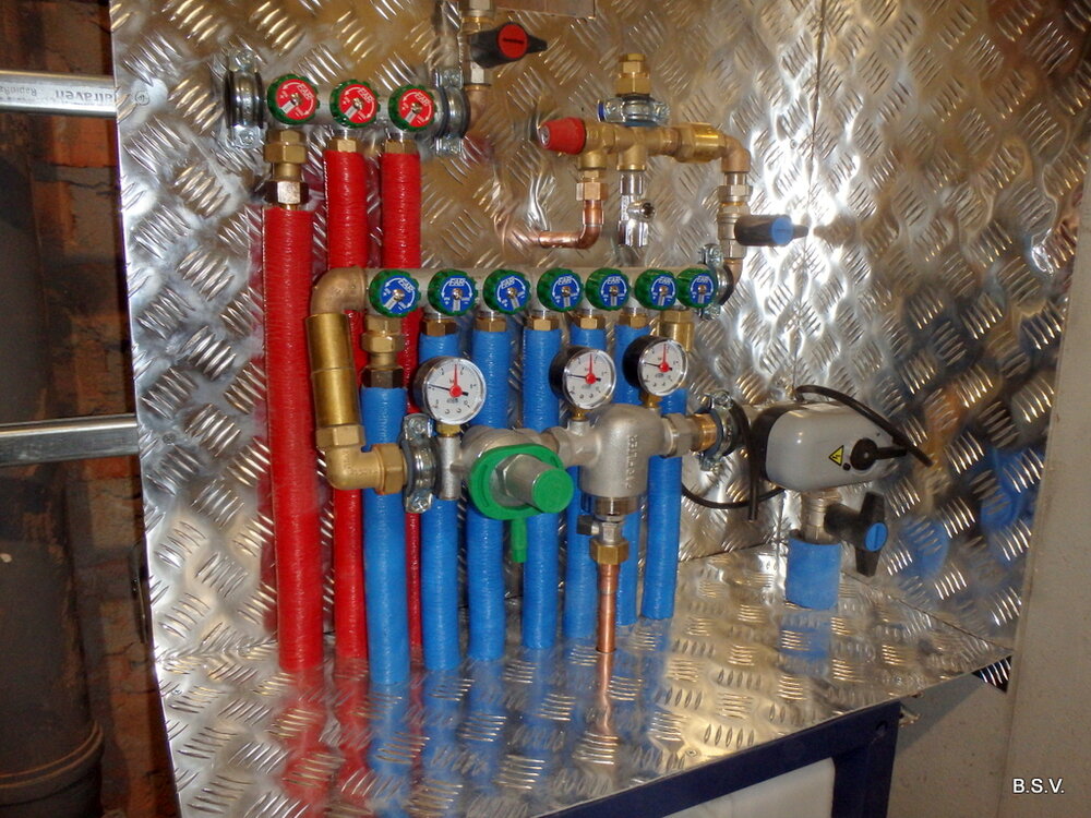

B.S.V. Опубліковано: 5 травня 2021 Автор Поділитись Опубліковано: 5 травня 2021 Вхідний вузол квартири в новобудові без ГВП, з колектором на великий санвузол, пральну і кухню. Також в технічному приміщенні, передбачена система водоочищення. 5 Посилання на коментар Поділитися на інших сайтах More sharing options...
B.S.V. Опубліковано: 6 травня 2021 Автор Поділитись Опубліковано: 6 травня 2021 А це вже дитячий санвузол. 1 Посилання на коментар Поділитися на інших сайтах More sharing options...

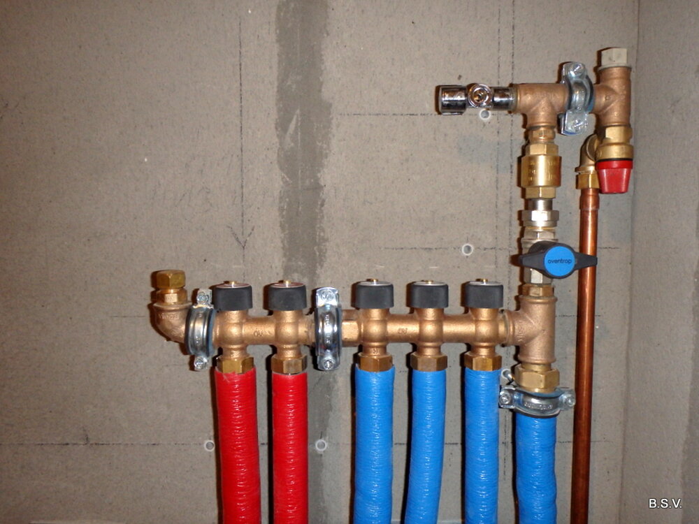

standov Опубліковано: 6 травня 2021 Поділитись Опубліковано: 6 травня 2021 А вот 90 градусов уголок с заглушкой? в коллекторе овентроповском это что? Посилання на коментар Поділитися на інших сайтах More sharing options...
B.S.V. Опубліковано: 6 травня 2021 Автор Поділитись Опубліковано: 6 травня 2021 А вот 90 градусов уголок с заглушкой? в коллекторе овентроповском это что? Справа, заглушка в тройнике- ХВС на бойлер. Слева, заглушка в нипеле редукционном- ГВС с бойлера. 1 Посилання на коментар Поділитися на інших сайтах More sharing options...

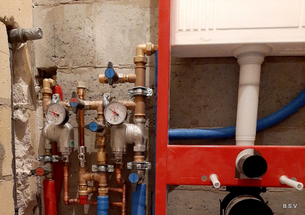

B.S.V. Опубліковано: 20 травня 2021 Автор Поділитись Опубліковано: 20 травня 2021 Бюджетний вхідний вузол водопостачання, з лічильниками і редукторами тиску за межами квартири. 4 Посилання на коментар Поділитися на інших сайтах More sharing options...
Dendnepr Опубліковано: 20 травня 2021 Поділитись Опубліковано: 20 травня 2021 А в чем бюджетность? Медь это не медь на самом деле? Посилання на коментар Поділитися на інших сайтах More sharing options...
standov Опубліковано: 20 травня 2021 Поділитись Опубліковано: 20 травня 2021 и овентроп наверное китайский Посилання на коментар Поділитися на інших сайтах More sharing options...
Vikctor Опубліковано: 20 травня 2021 Поділитись Опубліковано: 20 травня 2021 Бюджетный узел со счётчиком за пределами квартиры и фото, насколько я понял... 1 Посилання на коментар Поділитися на інших сайтах More sharing options...
