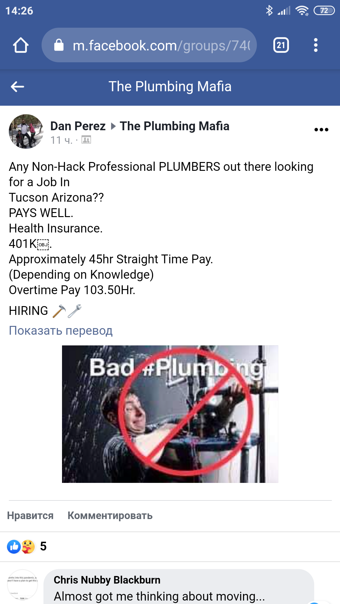

murava Опубліковано: 26 лютого 2021 Поділитись Опубліковано: 26 лютого 2021 Так! Давайте більше картинок, а то вже та епістолографія підзамахала Злые вы, уеду я от вас Посилання на коментар Поділитися на інших сайтах More sharing options...
serges Опубліковано: 27 лютого 2021 Поділитись Опубліковано: 27 лютого 2021 Злые вы, уеду я от вас Chris Nubby Blackburn-перелогинься. 1 Посилання на коментар Поділитися на інших сайтах More sharing options...

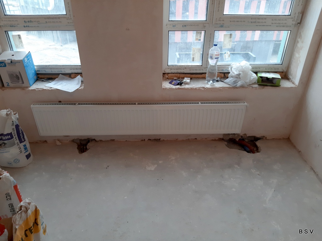

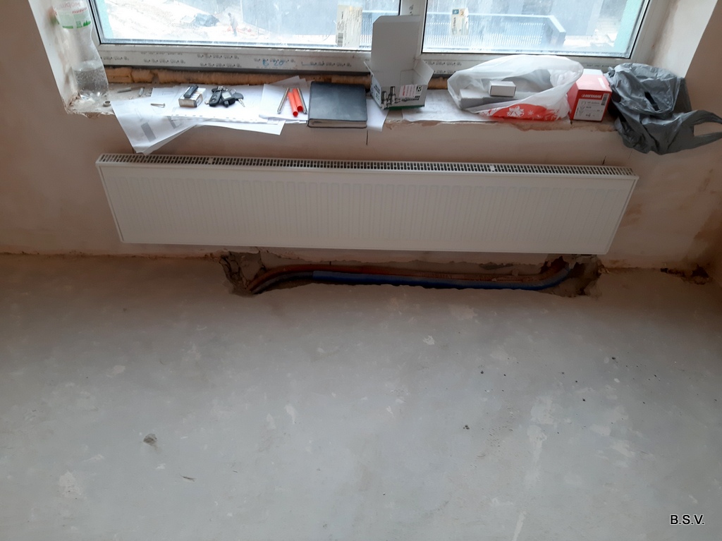

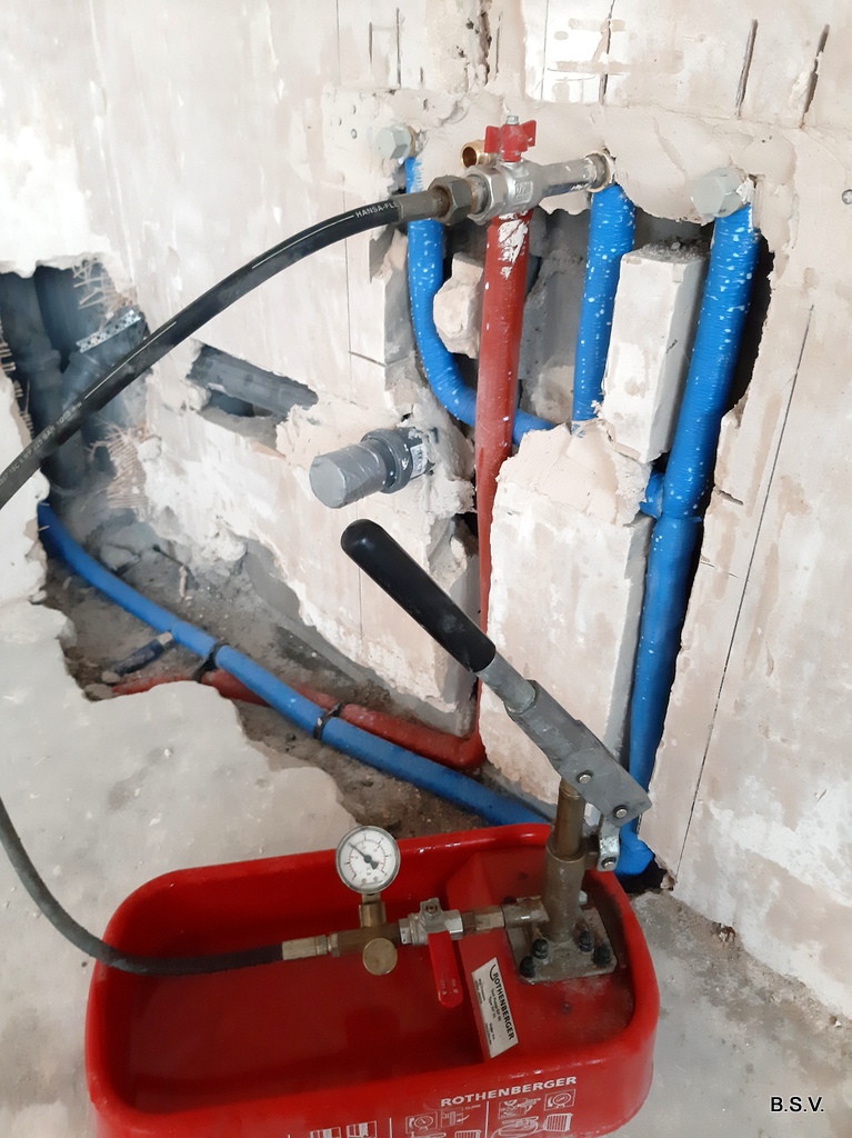

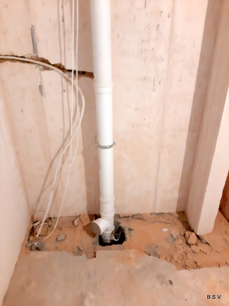

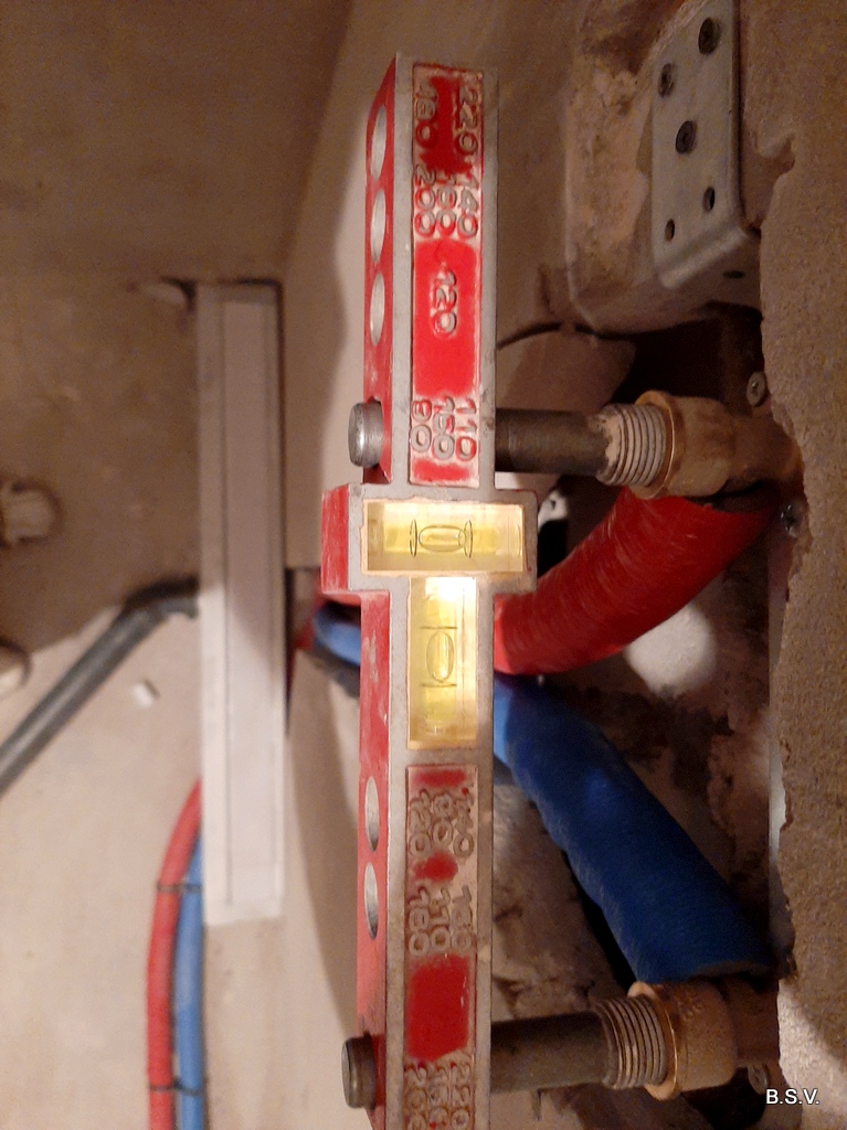

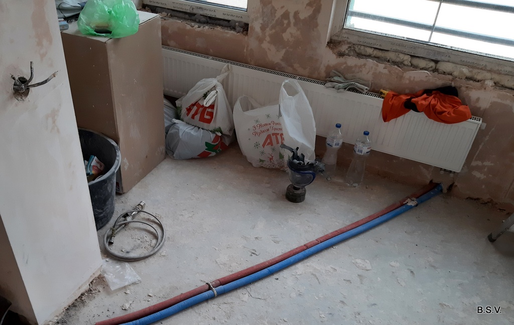

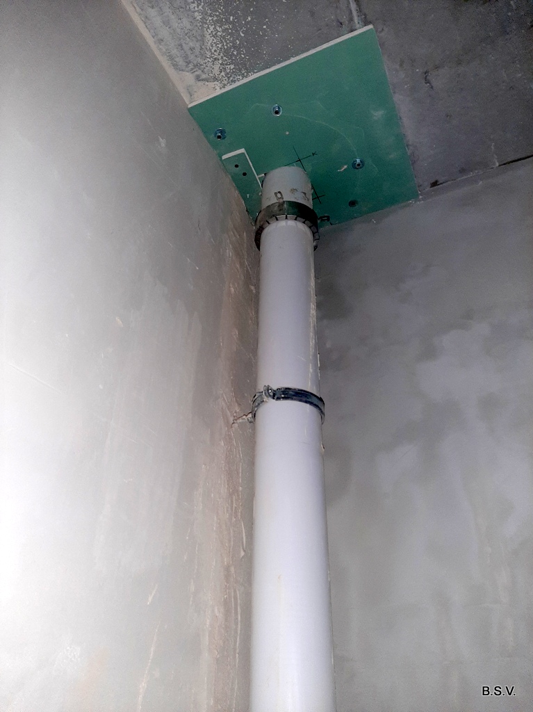

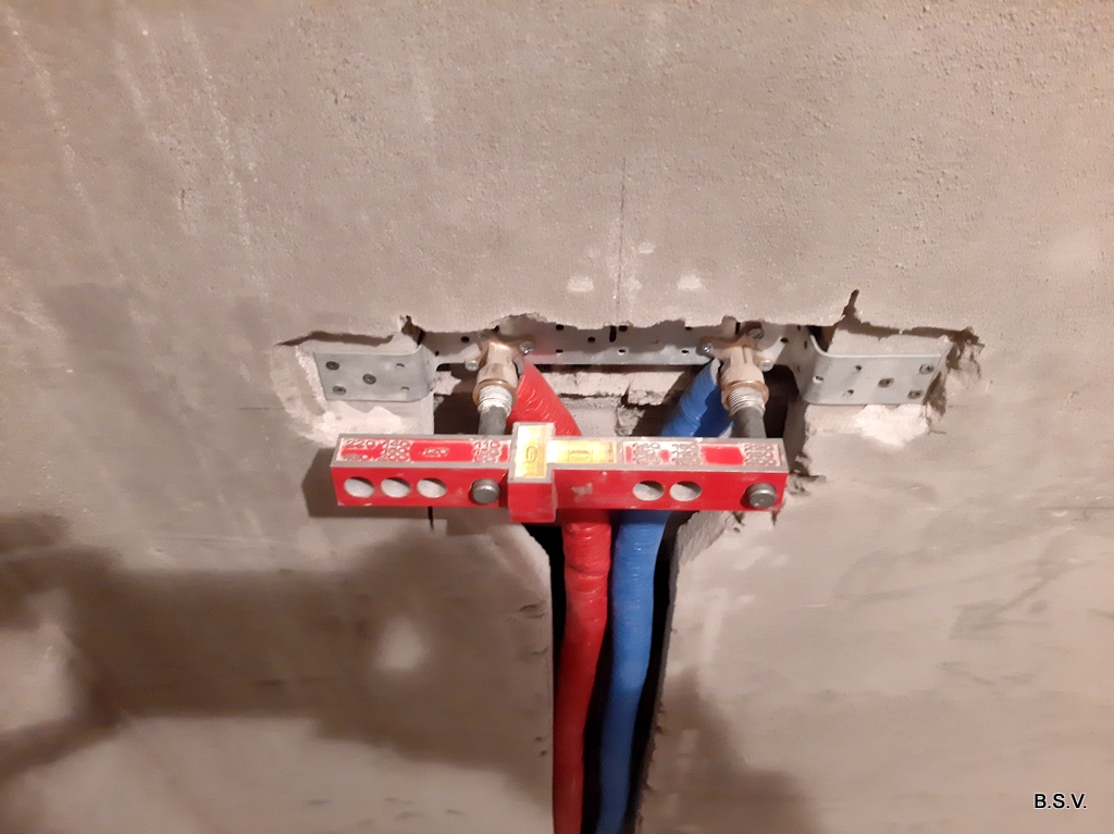

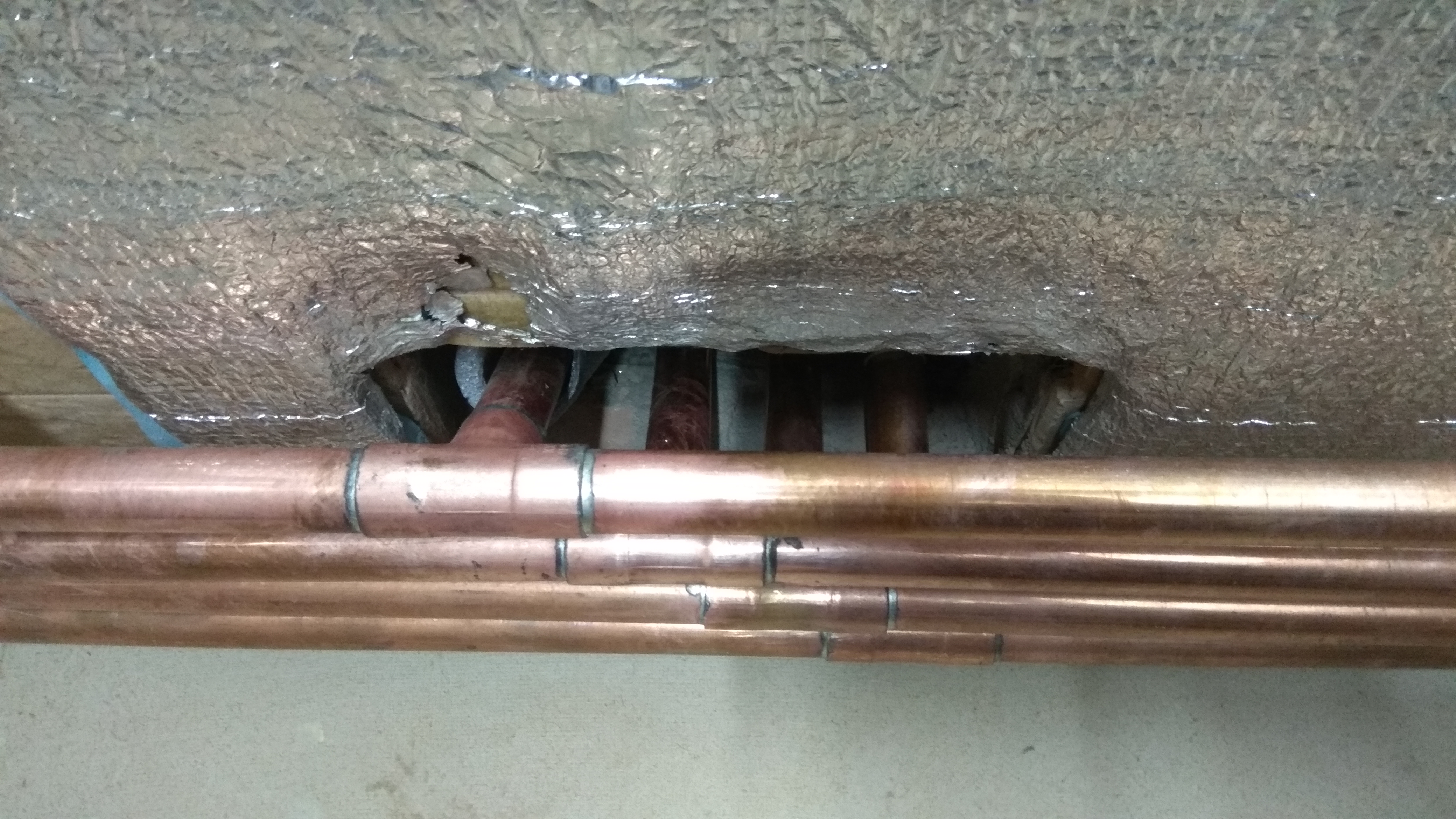

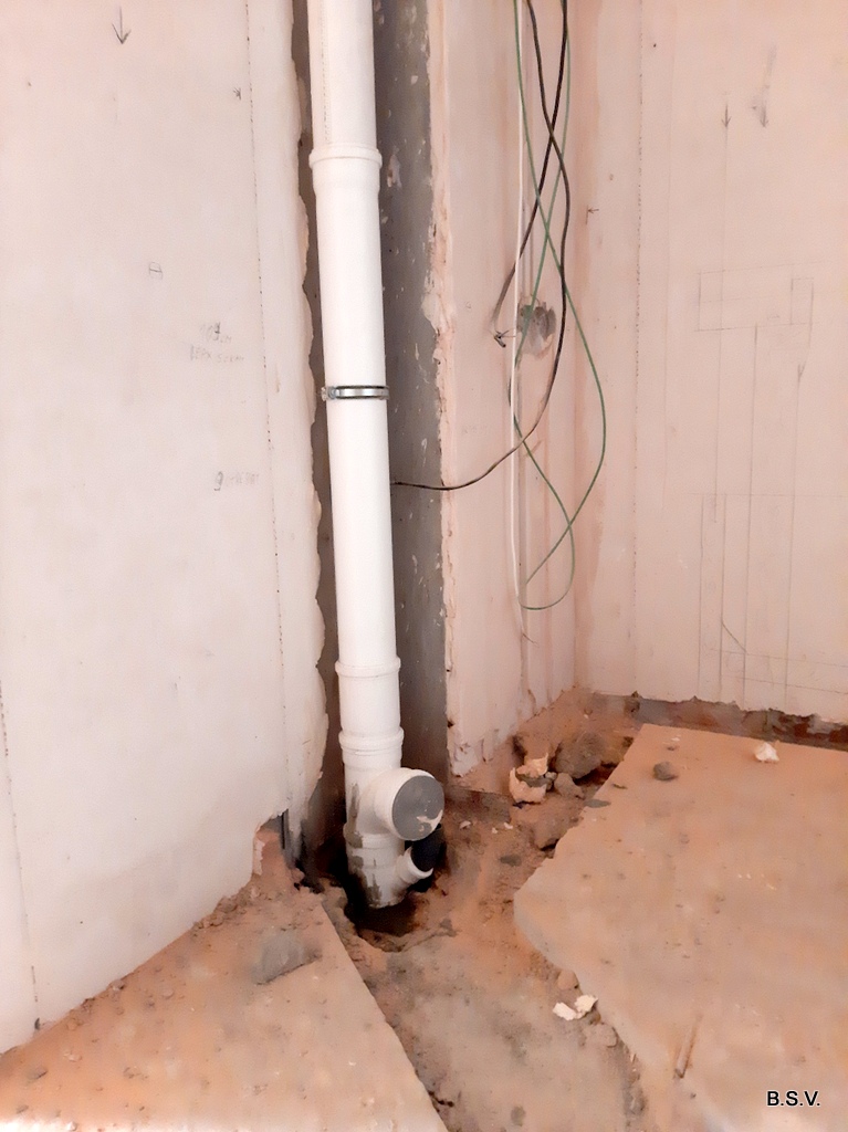

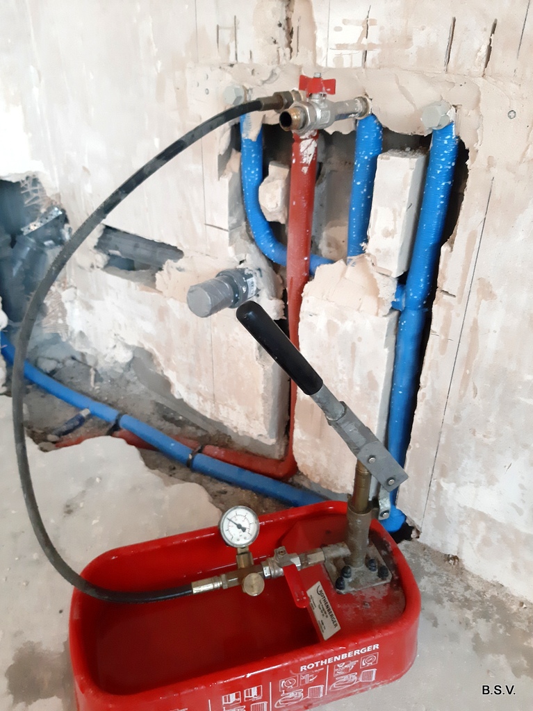

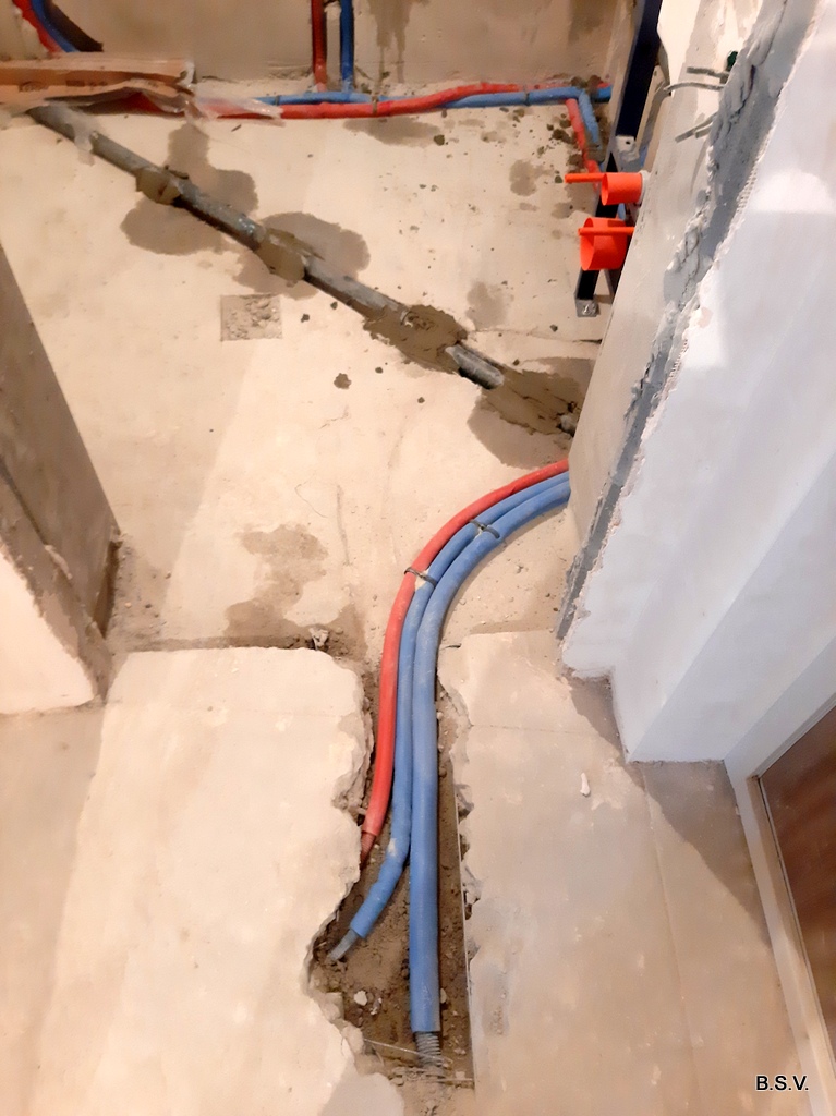

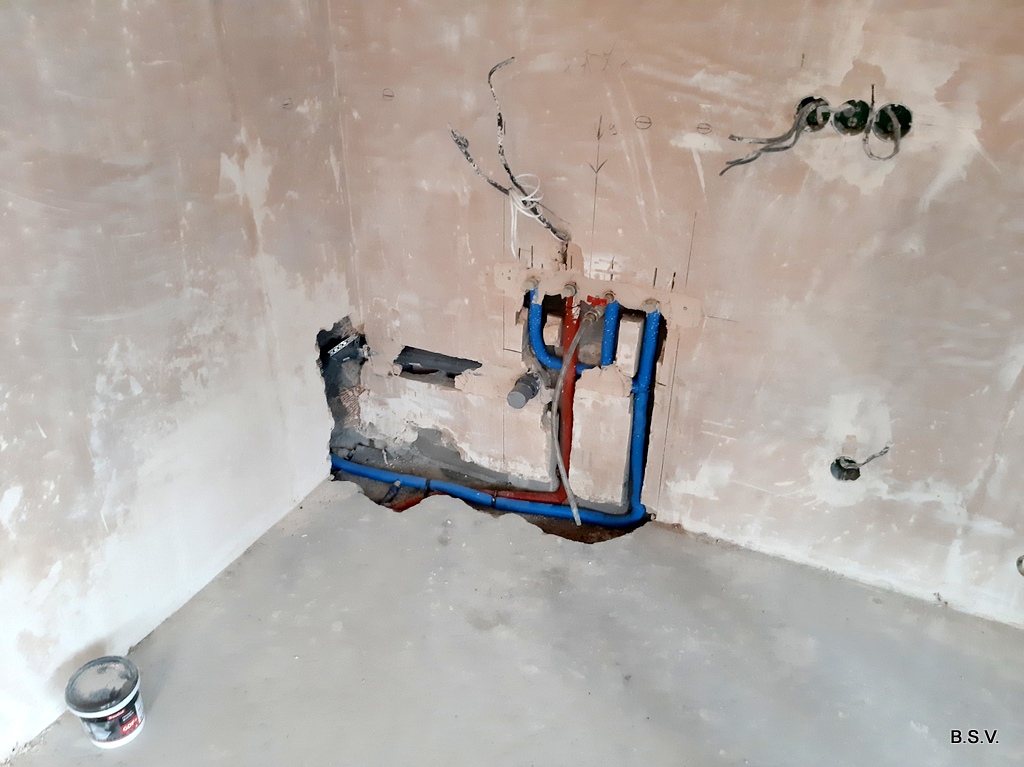

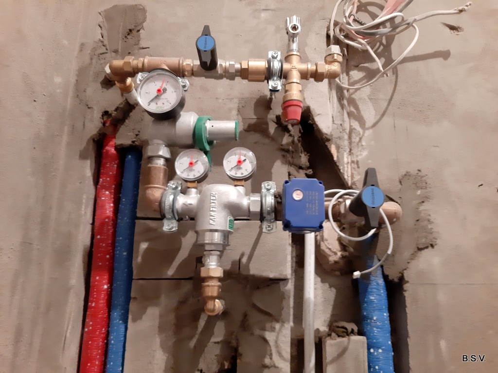

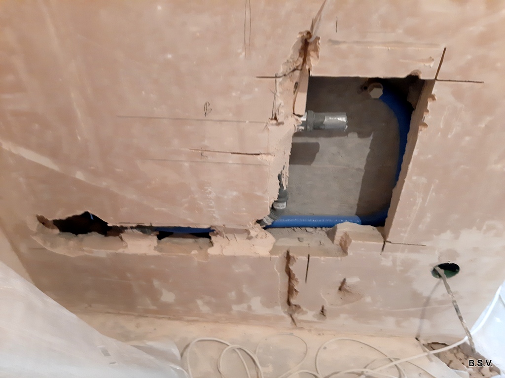

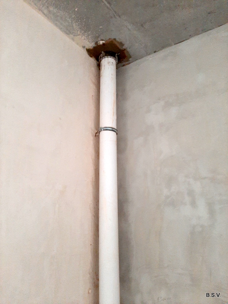

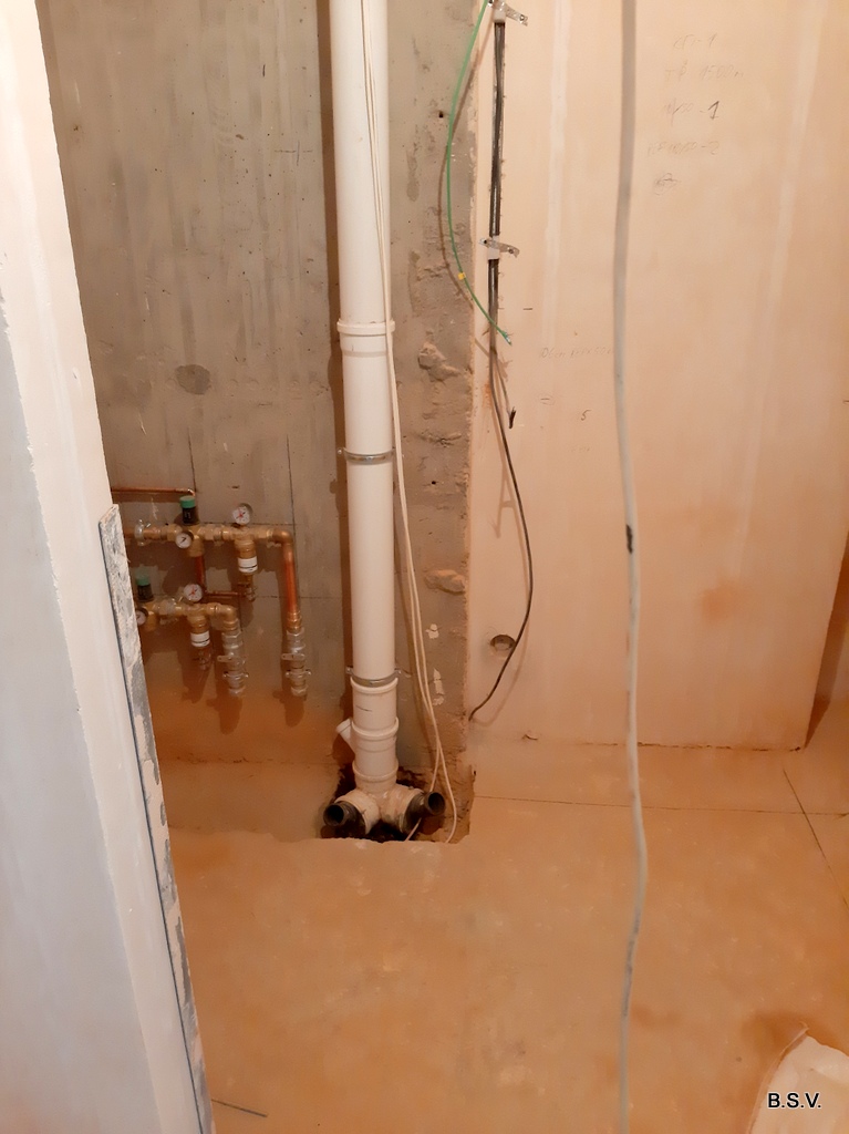

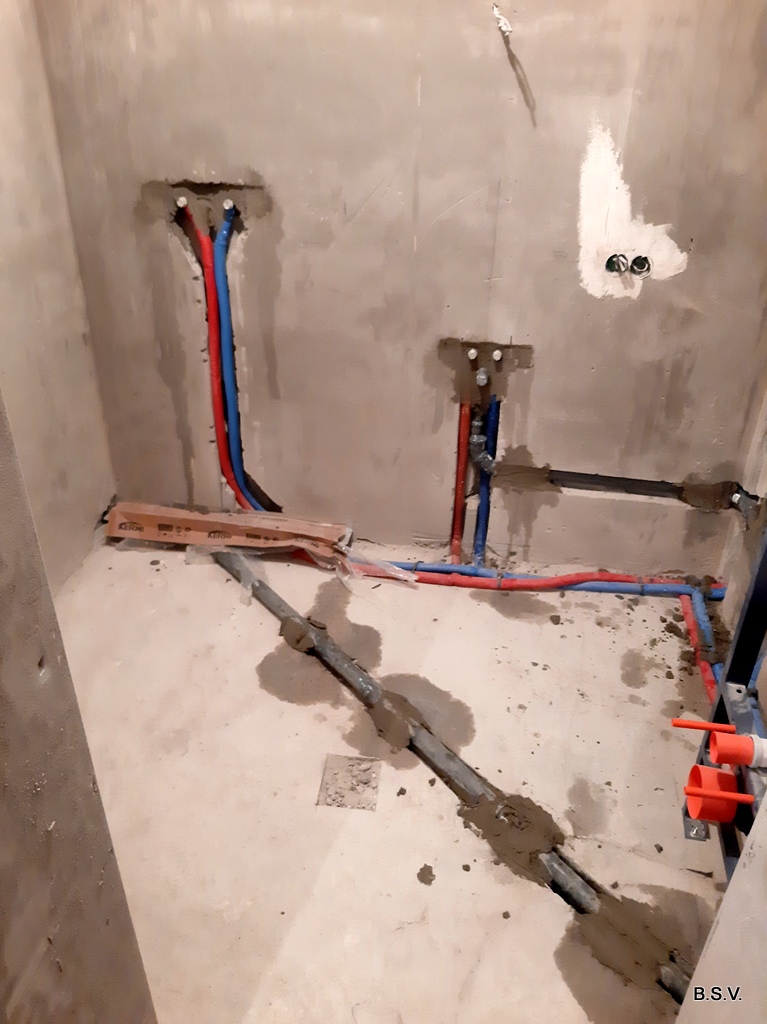

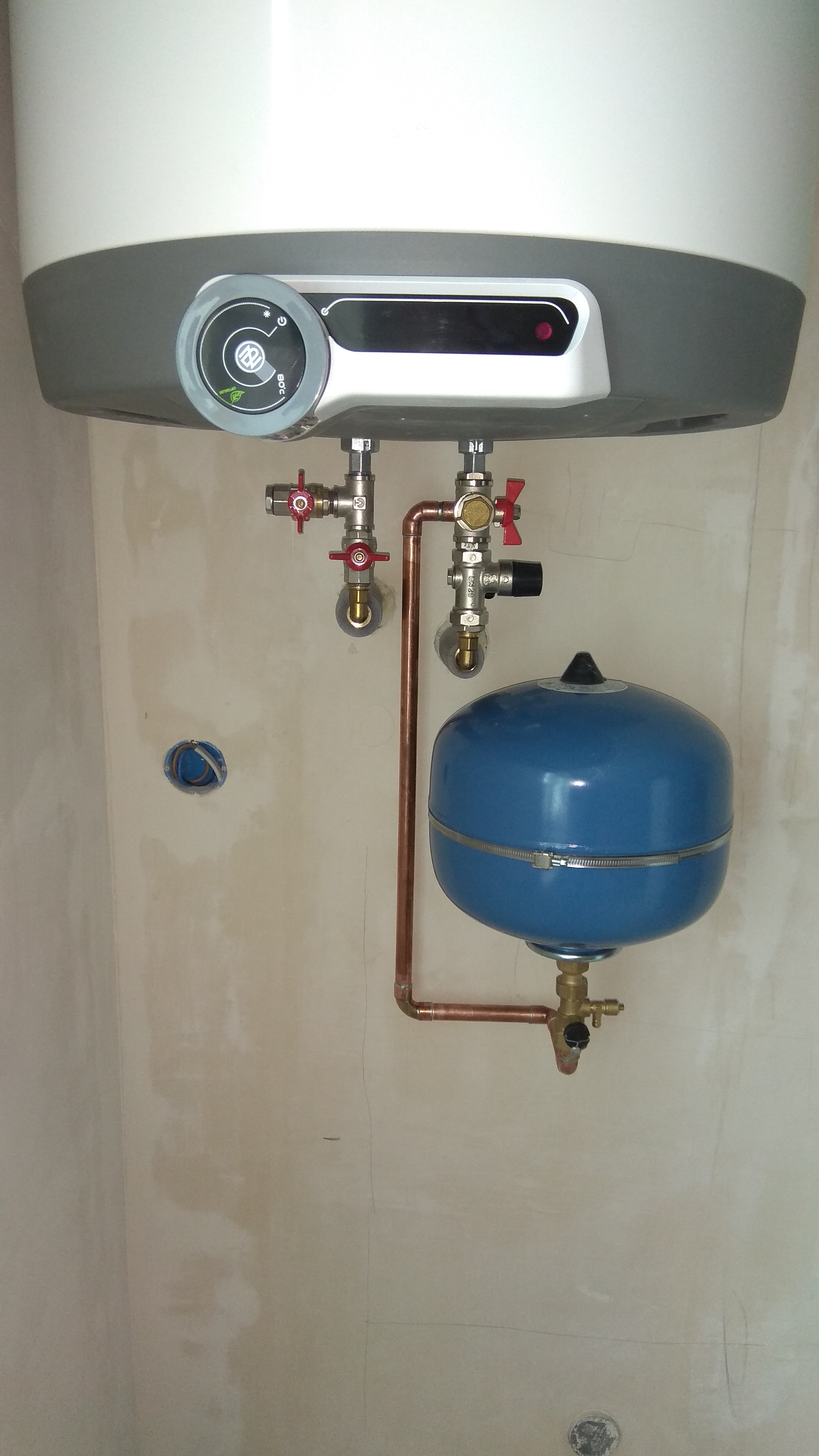

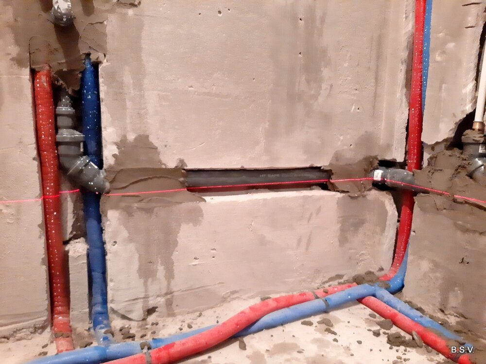

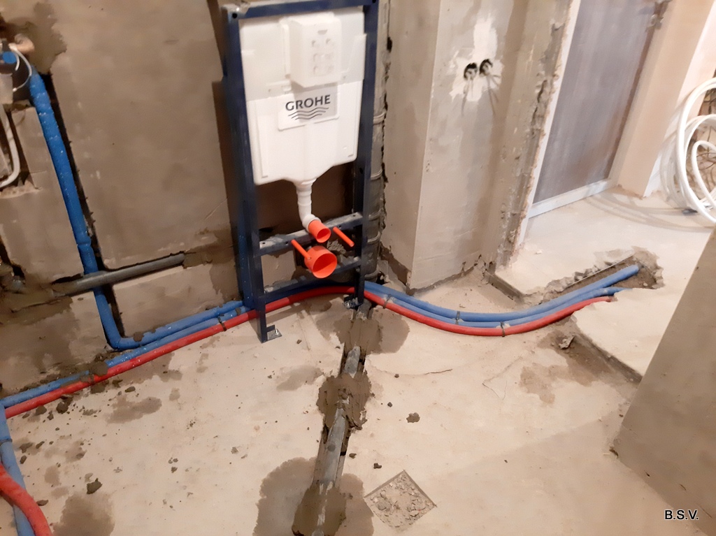

B.S.V. Опубліковано: 27 лютого 2021 Автор Поділитись Опубліковано: 27 лютого 2021 Так! Давайте більше картинок, а то вже та епістолографія підзамахала Я також за!!! Від Вас також чекаємо, щоб я вибачився за "диванного балабола" Частково вже показував. Новобудова в ЖК "Республіка". Як і на багатьох новобудовах, також не передбачено ГВП. Трубопроводи водопостачання були обрізані на вході в квартиру. Простенький водорозподільчий вузол. Перепаковка стояка каналізацію з опуском у сусідів (дякуємо їм), дала можливість провести каналізацію до трапа душової в стяжці. "Огризки" бокових радіаторів 33 типу 300х400 і 300х500, були замінені на 11 тип з нижнім підключенням. 9 Посилання на коментар Поділитися на інших сайтах More sharing options...

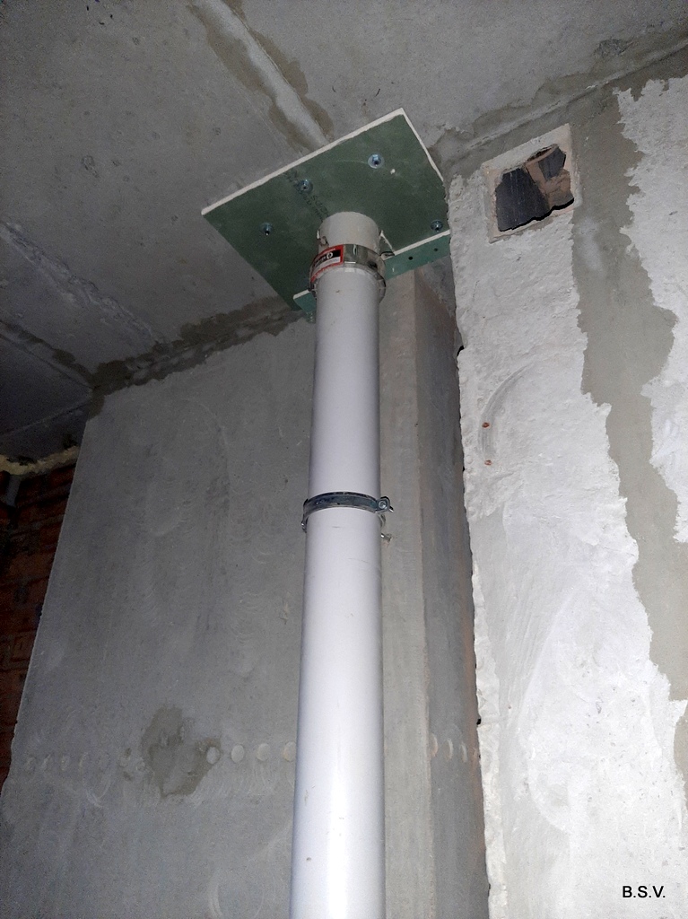

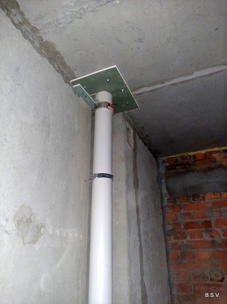

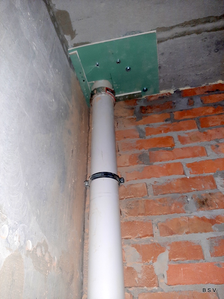

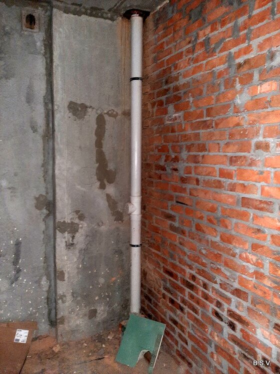

B.S.V. Опубліковано: 27 лютого 2021 Автор Поділитись Опубліковано: 27 лютого 2021 Між іншим. Іноді у відносинах деяких виконавців і замовників, виникають питання відносно кошториса по перепаковці стояків каналізації. Це дуже неприємний і специфічний процес. Іноді, в залежності від складності і часових параметрів, треба зробити тимчасовий водовідвід. Трошки фото з перепаковки стояків каналізації, з доступом до сусідів в новобудовах. Порядок робот. 1.Погодження доступу. 2. Продовбування перекриття. 3.Перепаковка стояка. 4.Встановлення опалубки і заливка розчином вибитого. 5. Встановлення протипожежних муфт. На даному об*єкті перепаковок було 5, тому фото не откалібровані. Хто не домовився з сусідами, або монтажниками, пожалів грошенят, тратить їх на підняття рівня полу, муровку подіумів, сходинок і т.д. 11 Посилання на коментар Поділитися на інших сайтах More sharing options...
volomoto Опубліковано: 1 березня 2021 Поділитись Опубліковано: 1 березня 2021 Від Вас також чекаємо, щоб я вибачився за "диванного балабола" Та я і є диванний балабол, тому все чесно і нема за що вибачатись Іноді у відносинах деяких виконавців і замовників, виникають питання відносно кошториса по перепаковці стояків каналізації. Це дуже неприємний і специфічний процес. Це таке болюче питання, бо якось в голову не влазить, що в новобудовах забудовник робить так, як в часи совка. Ну хіба є якась ДБН, яка забороняє робити трійники нижче певного рівня Посилання на коментар Поділитися на інших сайтах More sharing options...

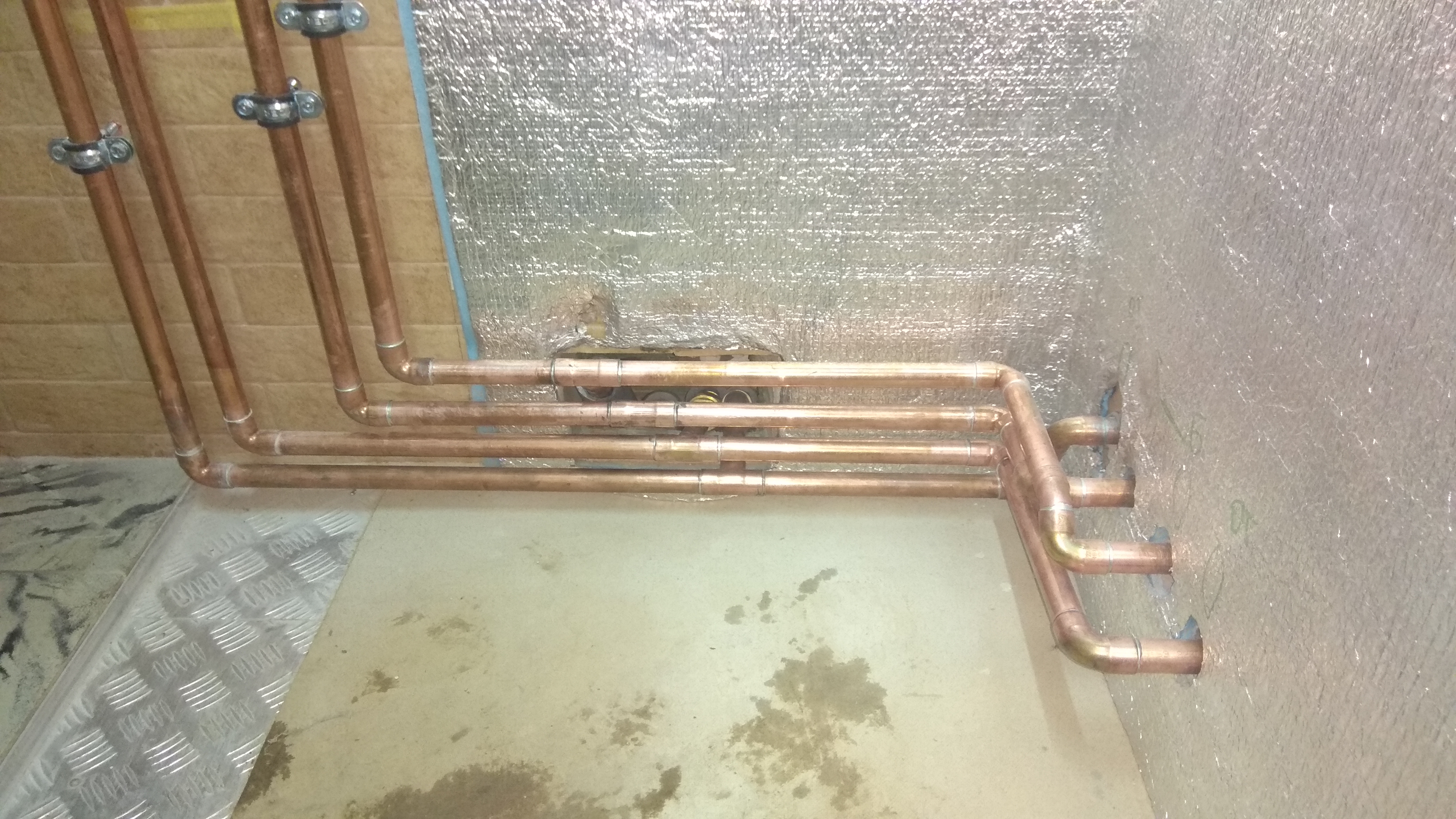

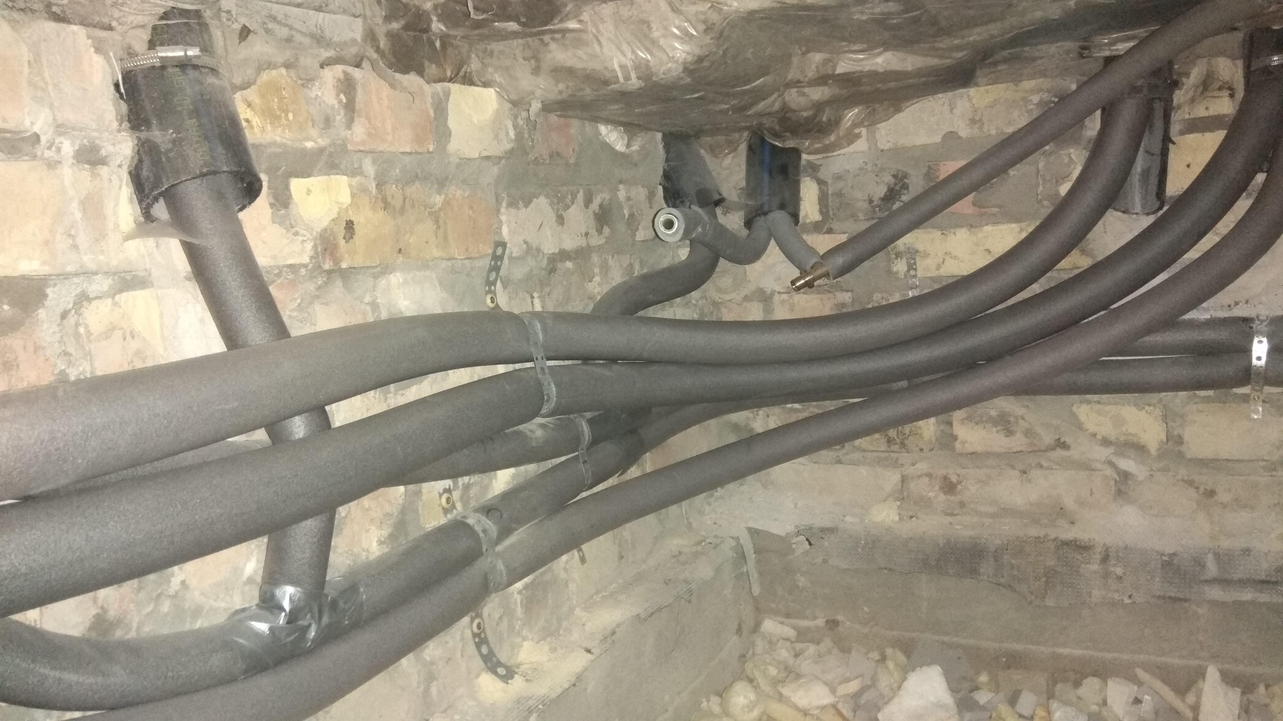

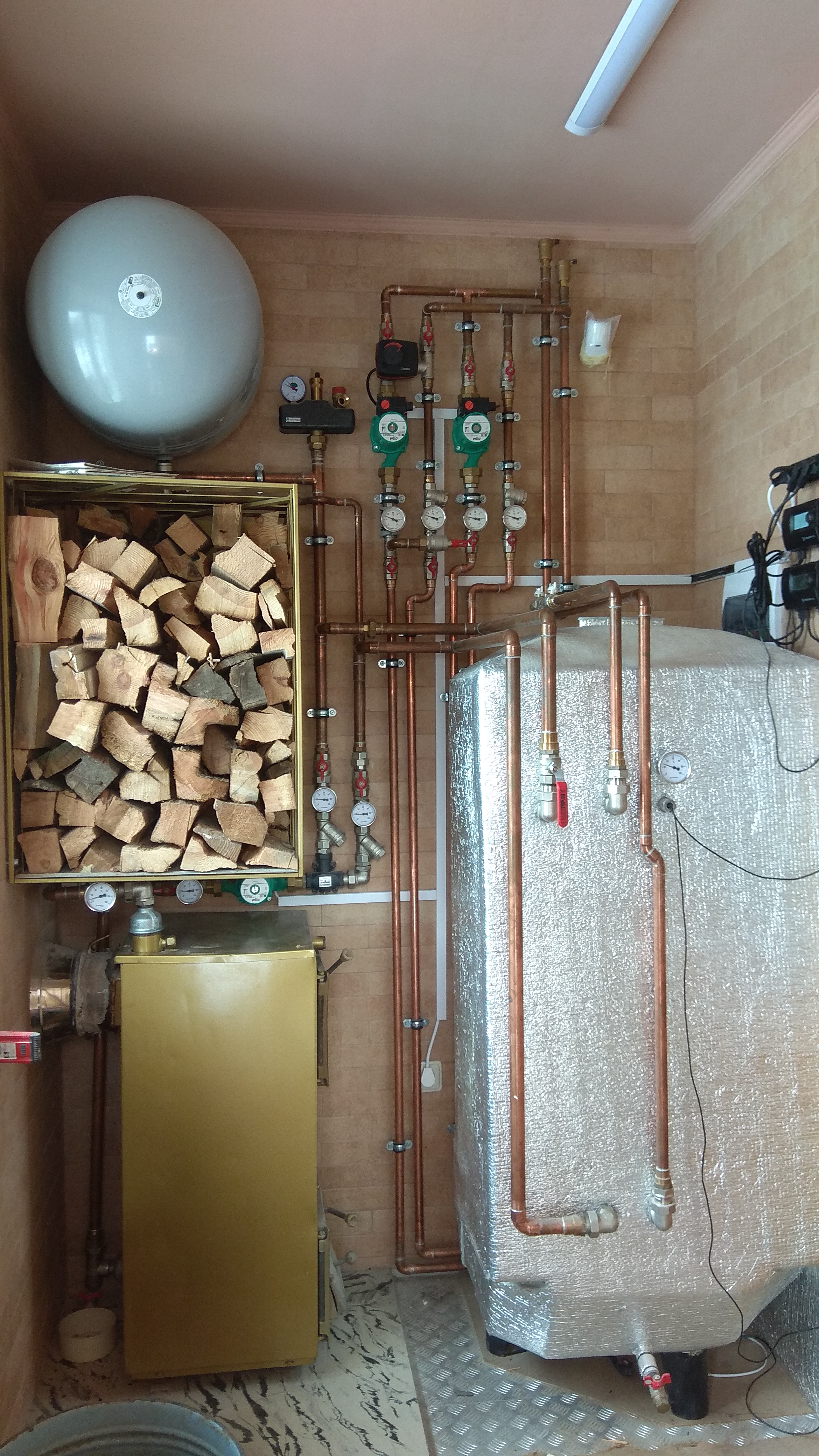

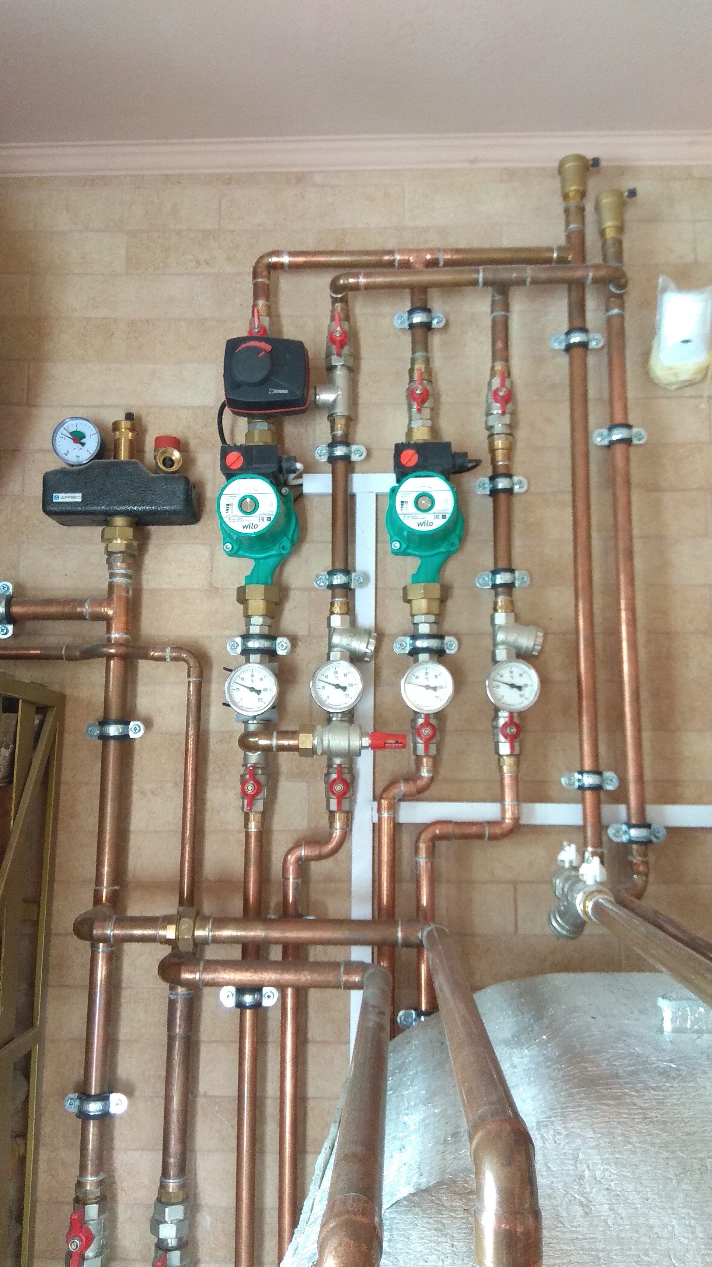

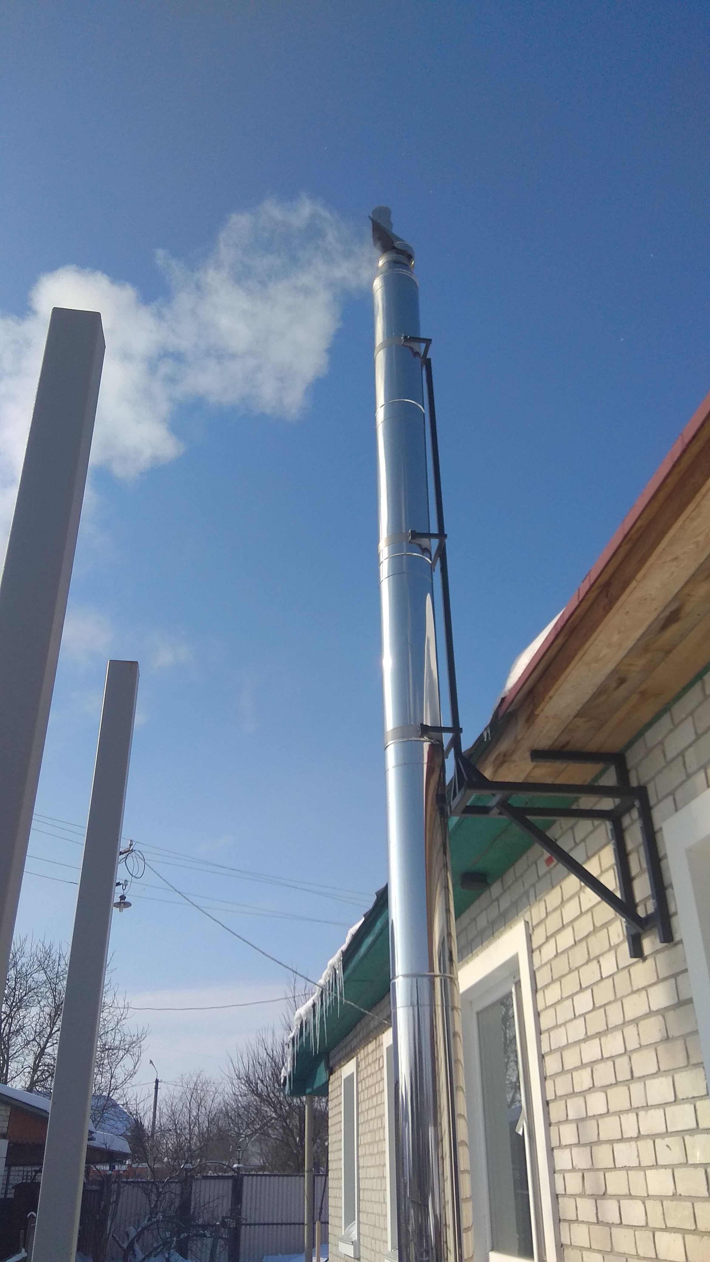

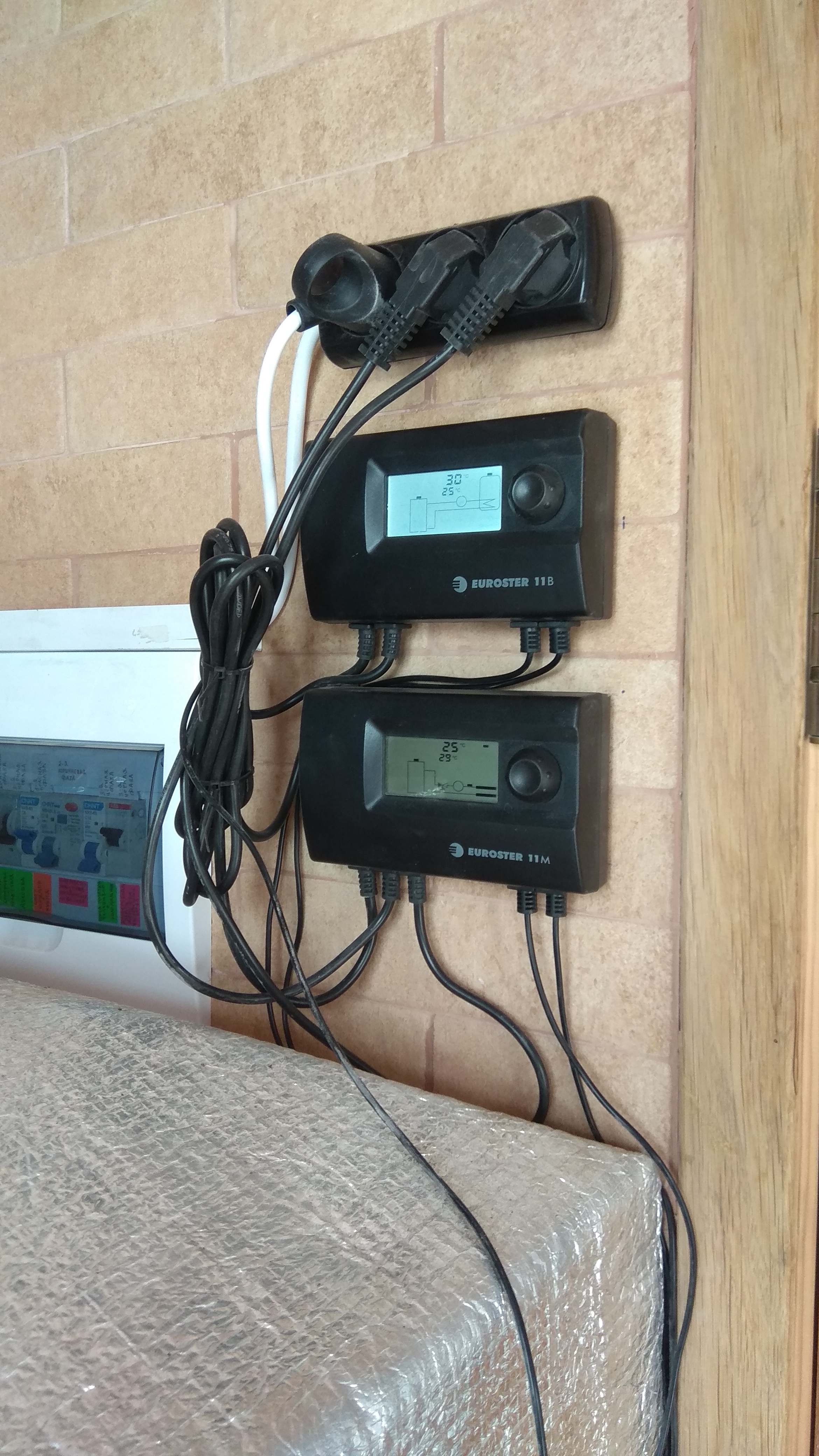

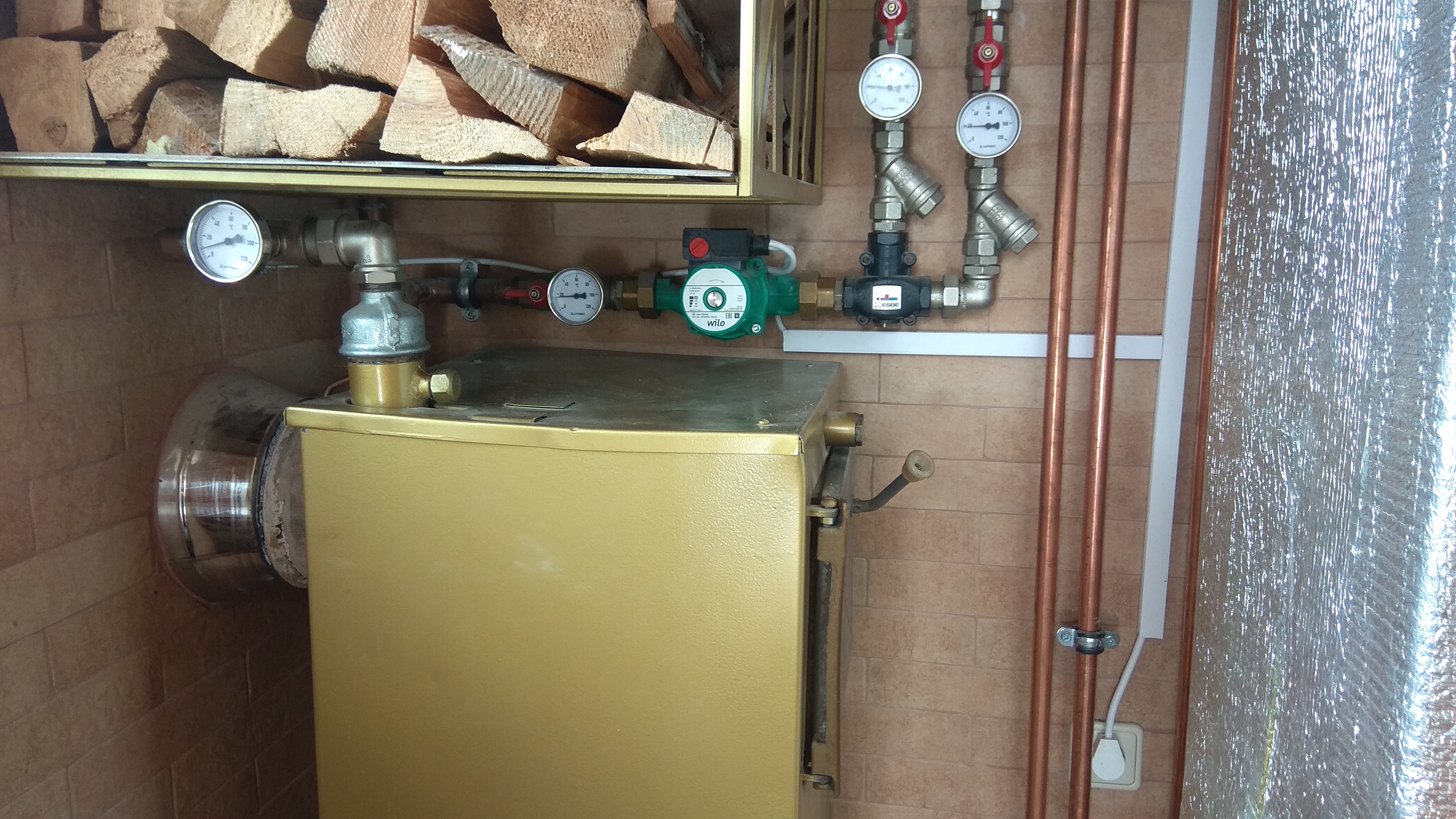

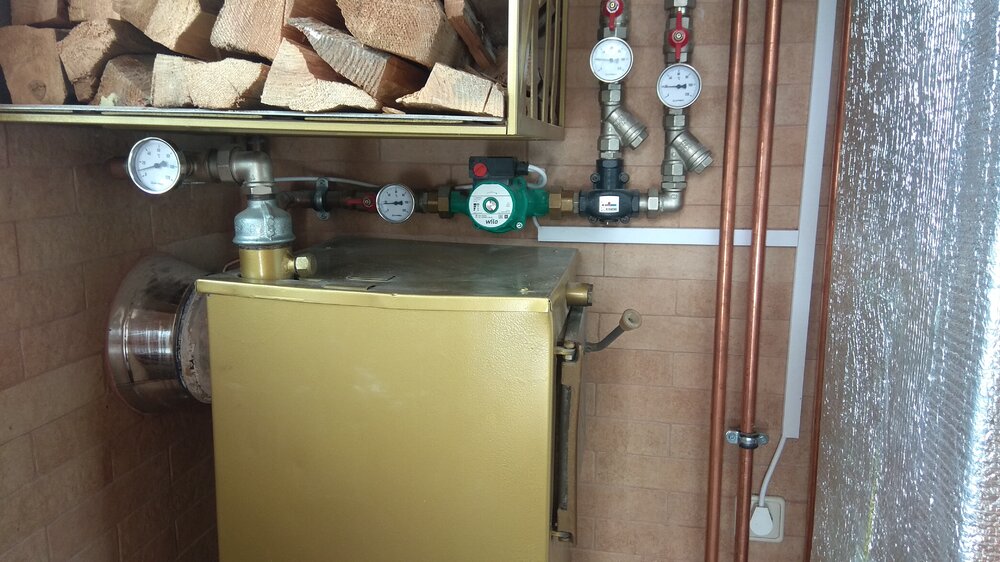

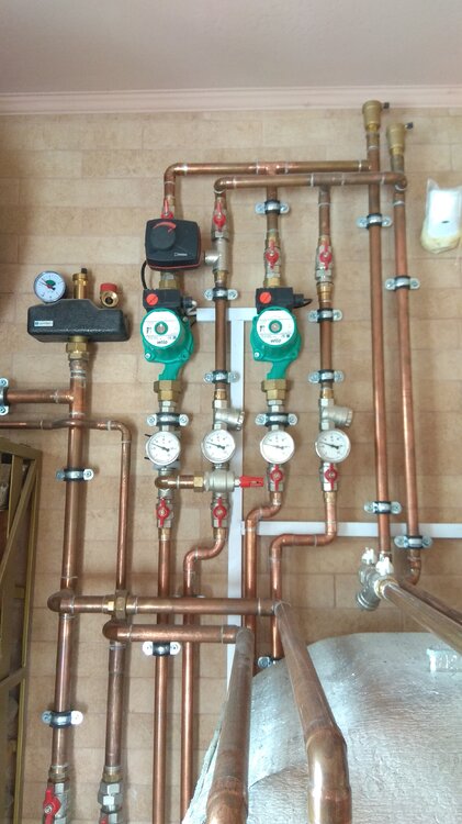

yoojin Опубліковано: 1 березня 2021 Поділитись Опубліковано: 1 березня 2021 Вот такая микротопочная прямо в прихожей дома. Котел, самодельный теплоаккумулятор и дровницу монтировал не я Все оставшееся место выделили под обвязку. Через стенку электрокотел, оба работают и на отопление, и на загрузку косвенника, который висит на кухне. Все трассы сводятся в подполье - очень тяжело было на четвереньках работать. 12 Посилання на коментар Поділитися на інших сайтах More sharing options...
B.S.V. Опубліковано: 1 березня 2021 Автор Поділитись Опубліковано: 1 березня 2021 Котел, самодельный теплоаккумулятор и дровницу монтировал не я Все оставшееся место выделили под обвязку. А дверка котла, на загрузку дров, открывается "на себя", или мне показалось ? Посилання на коментар Поділитися на інших сайтах More sharing options...
Vikctor Опубліковано: 1 березня 2021 Поділитись Опубліковано: 1 березня 2021 Никогда не видел столько грязевиков в одной обвязке. Посилання на коментар Поділитися на інших сайтах More sharing options...
Сергей 31 Опубліковано: 1 березня 2021 Поділитись Опубліковано: 1 березня 2021 А дверка котла, на загрузку дров, открывается "на себя", или мне показалось ? Никогда не видел столько грязевиков в одной обвязке. Че пристали? Придраться можно и к столбу. Человек собирает нормально котельные, он так видит. С опытом сам че-то поменяет в исполнении. Посилання на коментар Поділитися на інших сайтах More sharing options...
Vikctor Опубліковано: 1 березня 2021 Поділитись Опубліковано: 1 березня 2021 А кто написал, что не понравилась сборка? Я реально раньше не видел столько грязевиков (ещё и моднявых валтековских) в одной обвязке. Посилання на коментар Поділитися на інших сайтах More sharing options...
B.S.V. Опубліковано: 1 березня 2021 Автор Поділитись Опубліковано: 1 березня 2021 Че пристали? Придраться можно и к столбу. Человек собирает нормально котельные, он так видит. С опытом сам че-то поменяет в исполнении. Он же написал, что котел монтировал не он. Там наверное заказчик, мастер на все руки. Бочку наверное сам сварил. Дровницу, тоже на котлом смонтировал. А Женя все классно сделал. Не придерешся. 1 Посилання на коментар Поділитися на інших сайтах More sharing options...
yoojin Опубліковано: 1 березня 2021 Поділитись Опубліковано: 1 березня 2021 А дверка котла, на загрузку дров, открывается "на себя", или мне показалось ? Да, на себя - то есть через задницу Котел и дымоход монтировал сам заказчик. 1 Посилання на коментар Поділитися на інших сайтах More sharing options...
yoojin Опубліковано: 1 березня 2021 Поділитись Опубліковано: 1 березня 2021 Никогда не видел столько грязевиков в одной обвязке. Они, вроде как, все оправданы. Котел 80-какого-то года, ТА самодельный, сварен из бака компрессора. Я понимаю, что хрен их кто чистить будет (я так тем более), но совесть относительно чиста. 1 Посилання на коментар Поділитися на інших сайтах More sharing options...
Сергей 31 Опубліковано: 1 березня 2021 Поділитись Опубліковано: 1 березня 2021 Они, вроде как, все оправданы. Котел 80-какого-то года, ТА самодельный, сварен из бака компрессора. Я понимаю, что хрен их кто чистить будет (я так тем более), но совесть относительно чиста. Так никто ничего не скажет, пока сам не прочувствуешь. К примеру, будут тебя дергать раз в две недели на чистку фильтров. Значит на следующей котельной внесешь изменения. Метры нашего форума, в незапамятные времена, такое мочили. Посилання на коментар Поділитися на інших сайтах More sharing options...
