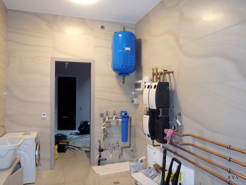

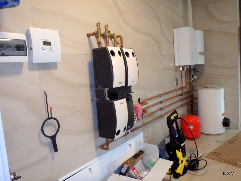

Жизнь внесла свои коррективы, поэтому для начала был добавлен резервный электрический, но на котором, в связи с перебоями с газом, дом благополучно протянул до конца отопительного сезона и конца ремонта.
Колорматик успешно управлял системой.
Сейчас котельня выглядит так.
Стандартная ситуация.

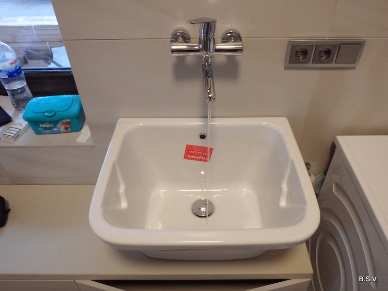

Когда котельня нужных размеров, ее моментально превращают в прачечную:).
Для коллег.
Фото почему-то не сделал, но на чашу у которой нестандартный выпуск большего диаметра, чем обычно, подошел Виговский 90 сифон душевой кабины.

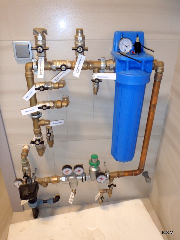

Ну и как все получилось по окончании работ.
Барбекю, отдельно стоящее здание с возможностью слива системы на зиму.
Подключение в приямке скважины, своя система очистки.
Душевая система на улице, в фото отсутствует.

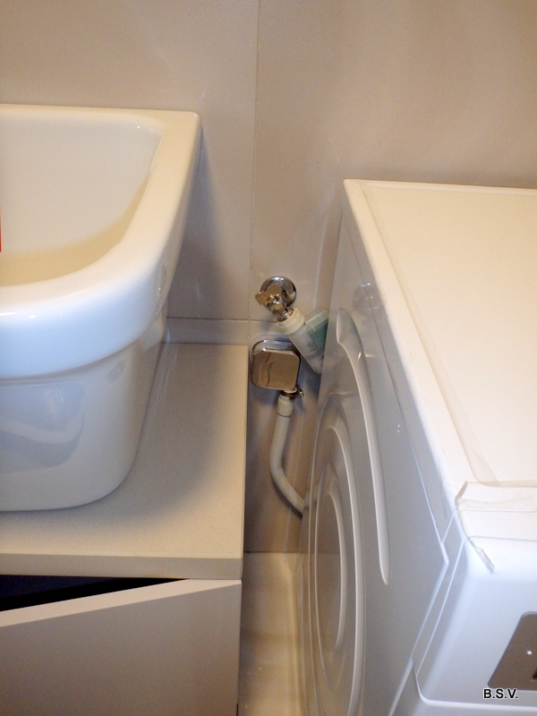

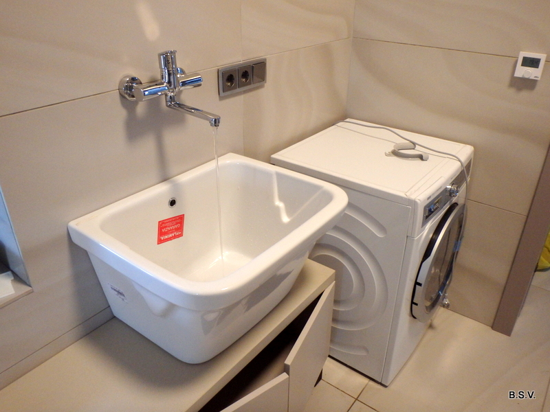

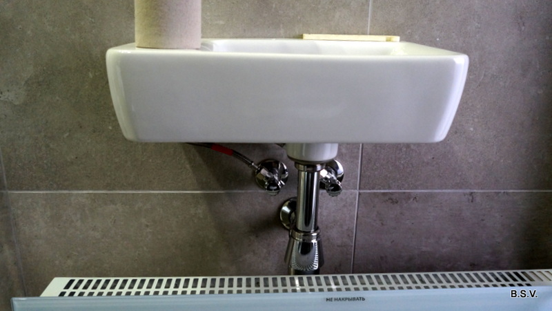

А можно чуть подробней за подключение стир.машины на 3-м фото? Что это за девайсы?
Обычный кран стиральной машины и сифон стиральной машины.
Гостевой домик.
Водоснабжение приходит с основного дома, после всех степеней очистки.
Имеются все необходимые приборы, включая кухню, посудомоечную и стиральную машину.

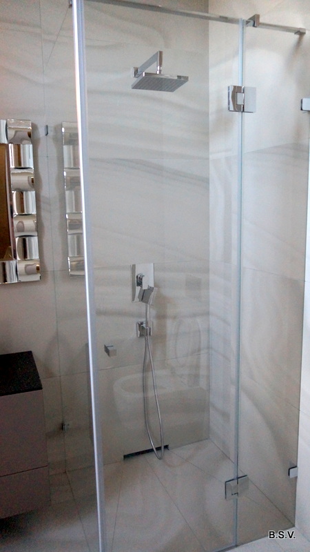

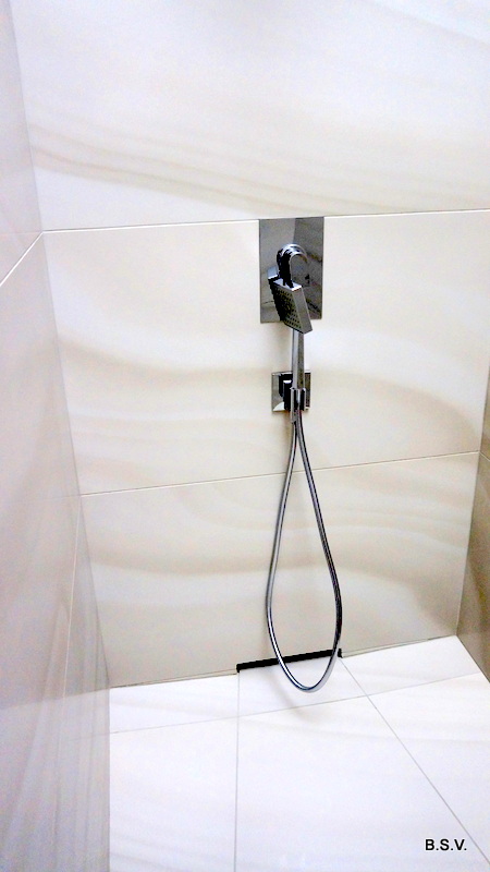

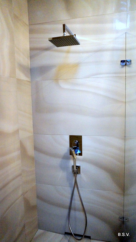

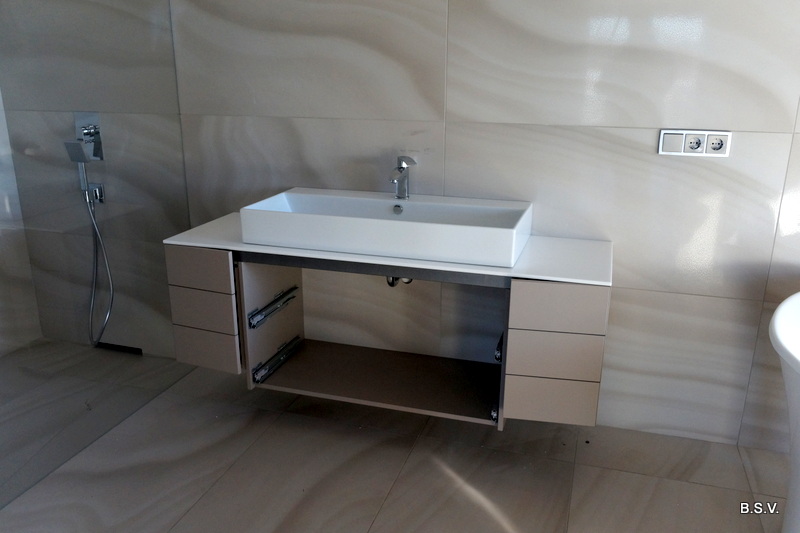

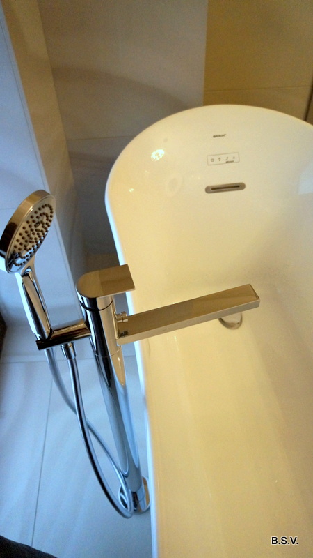

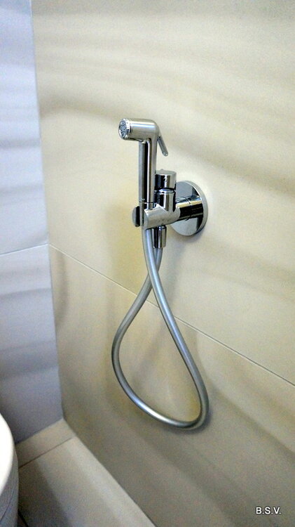

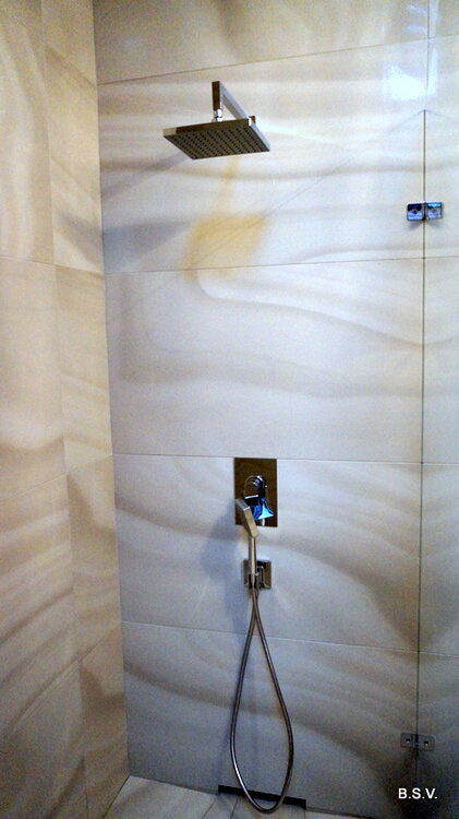

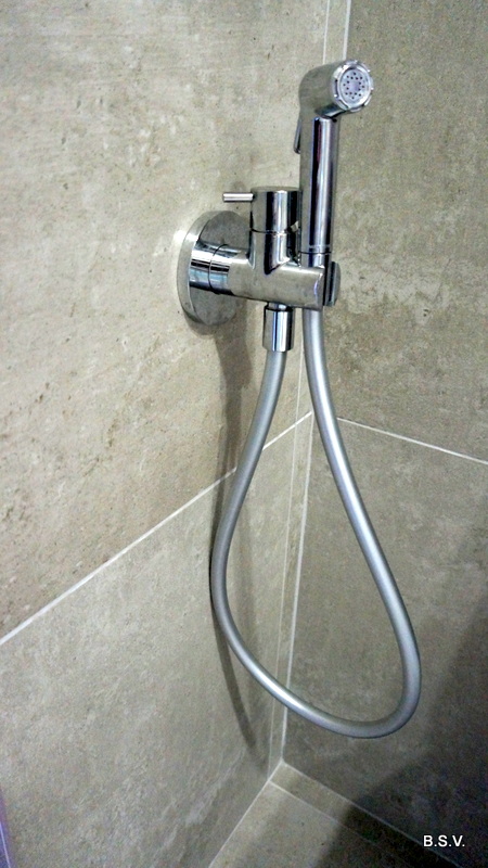

"Детский" санузел.
Как и в следующих санузлах, была совершена ошибка о которой я постоянно напоминаю заказчикам и дизайнерам "Все должно соответствовать первоначальному проекту".
В проекте, выход на ручной душ был расположен на 20 см ниже смесителя. Туда должен был подключаться шланг, а лейка должна была висеть на штанге, справа от смесителя.
Мы ранее сталкивались с тем, что заказчики меняли проект и вместо простого шлангового подключения покупали шланговое подключение с держателем лейки.
При набольшом расстоянии от самого смесителя, вставленная в держатель лейка, мешает открывать смеситель.
На этом объекте, этот вопрос задавался не менее 10 раз.
И все равно напортачили.:(
Претензий конечно нет, но мне не нравится.
Может когда замучаются, купят штангу, другое подключение и все сделаем по правильному.
Gessi_душевая_штанга_в_комплекте.pdf
Как это знакомо, мы УУУУУмные, а монтажник ну сами понимаете.
Спасибо. Правильно понимаю, модель PD 676?
Это хороший выбор или Вы как монтажник посоветовали бы что то другое?
Визуально нравиться, компактно и вроде должно быть все удобно. Цена кусается, но с учетом, что и встроенный смеситель в комплекте, вроде можно переморгать...

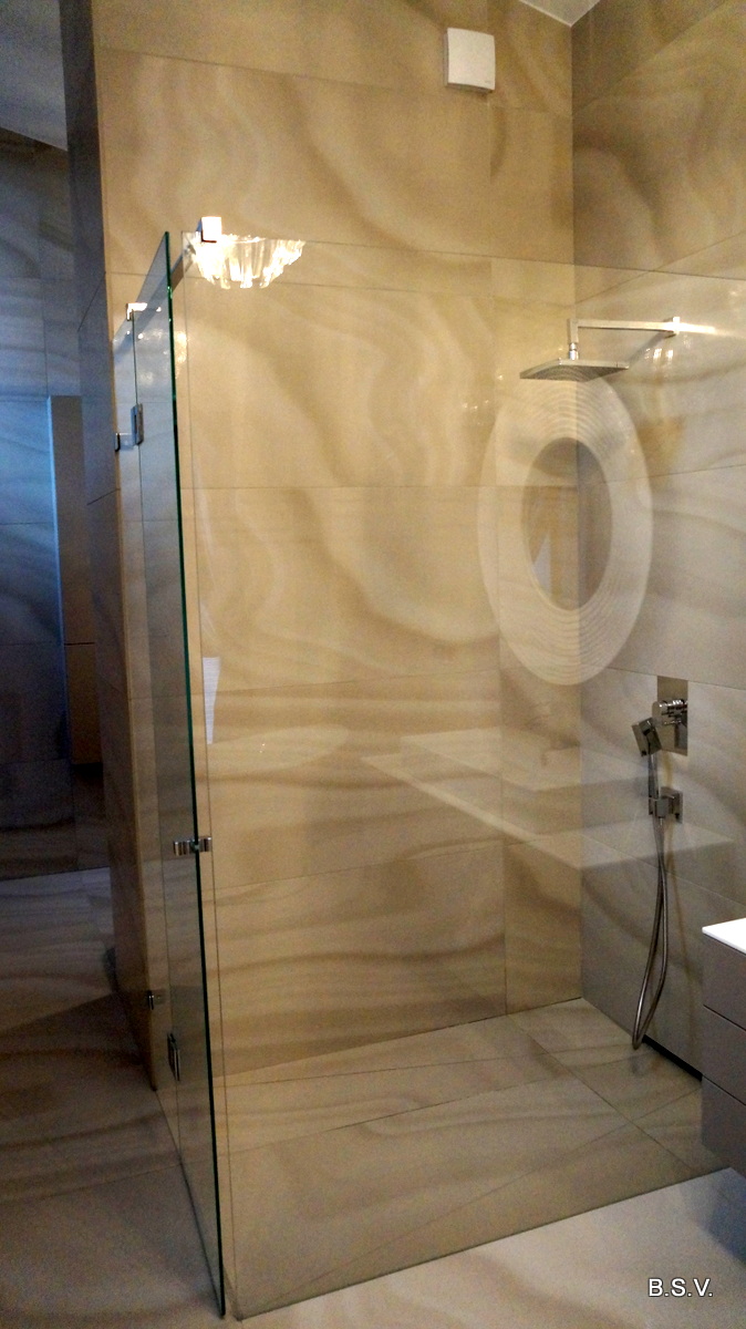

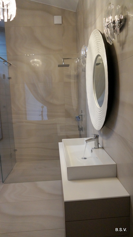

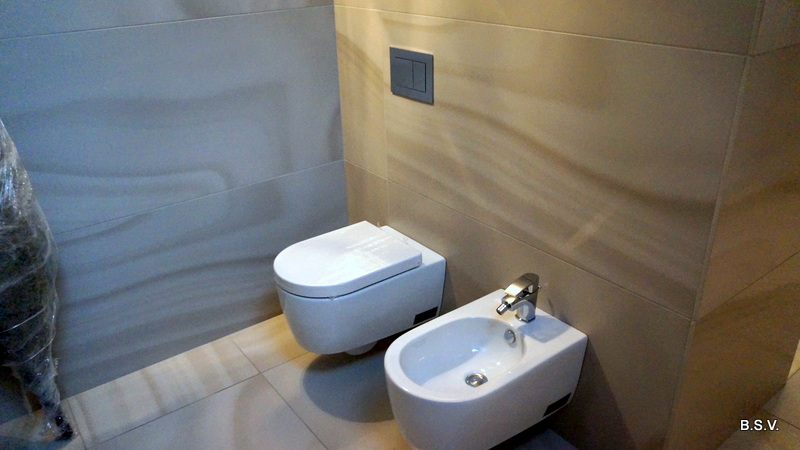

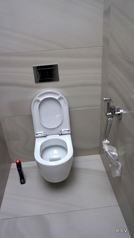

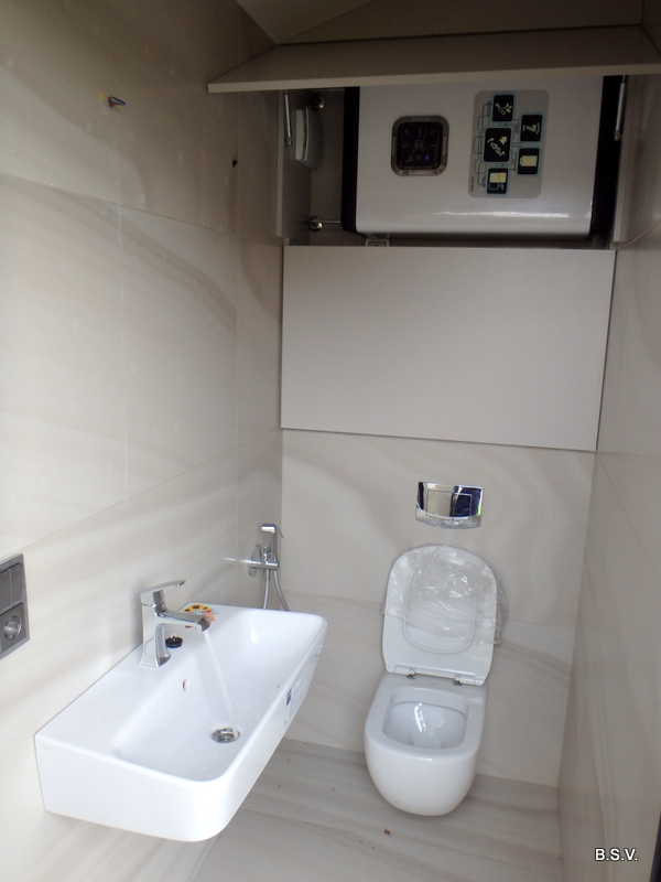

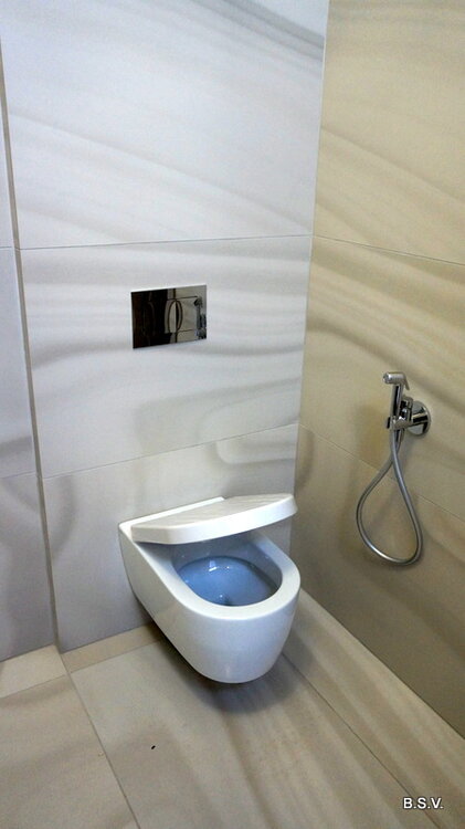

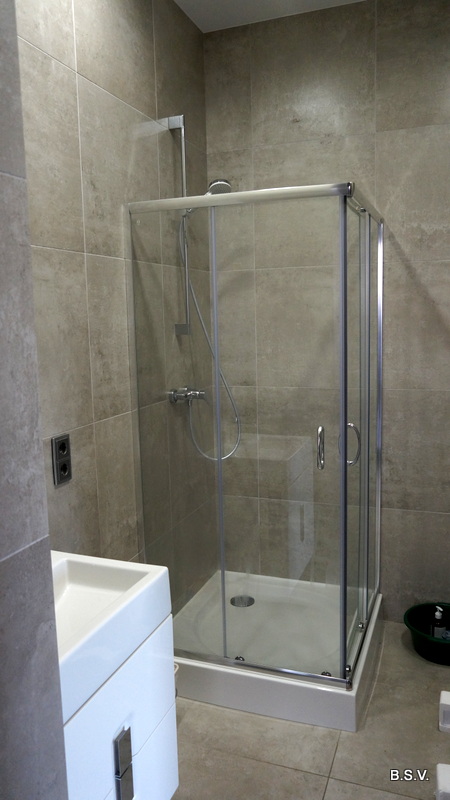

Гостевой санузел.
Сантехприборы те же, с той же ошибкой по размещению шлангового подключения.
Только умывальник и душевая больше, и все разделено по отдельным помещениям.
И там и там умывальники Дуравит Веро и унитазы Лауфен Про Римлесс?
Не помню. На такие мелочи, как правило, не обращаем внимание.
Кажется унитазы Вилерой.

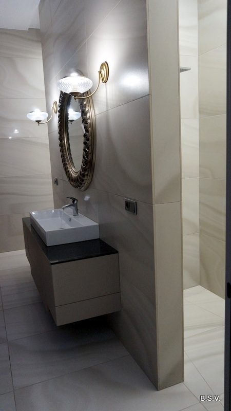

Умывальники полностью не соответствовали проэктным, и даже меня лась концепция. Они оказались на тумбе со столешней.
Но "выкручиваемся" всегда.
Позже покажу как.

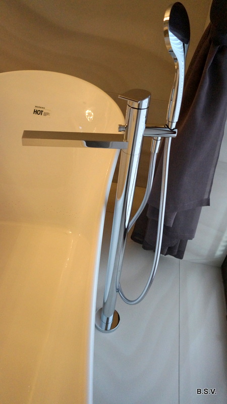

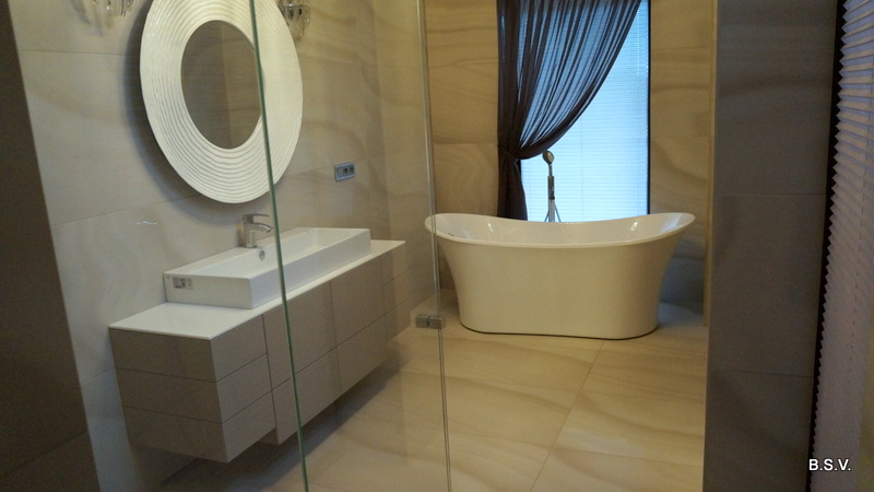

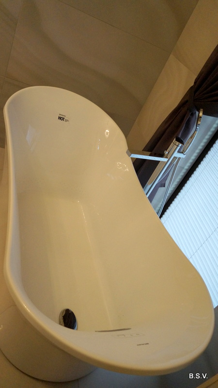

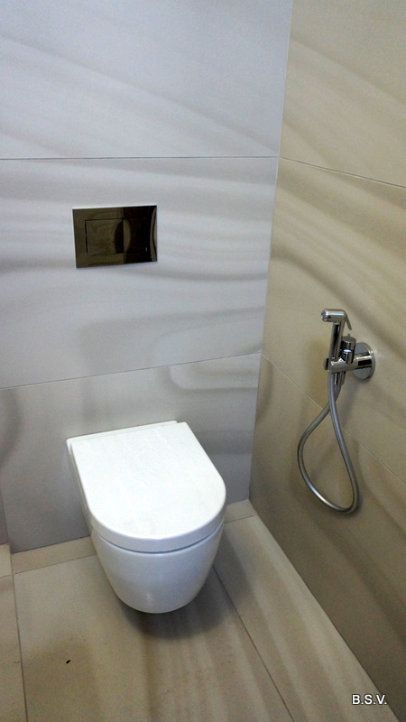

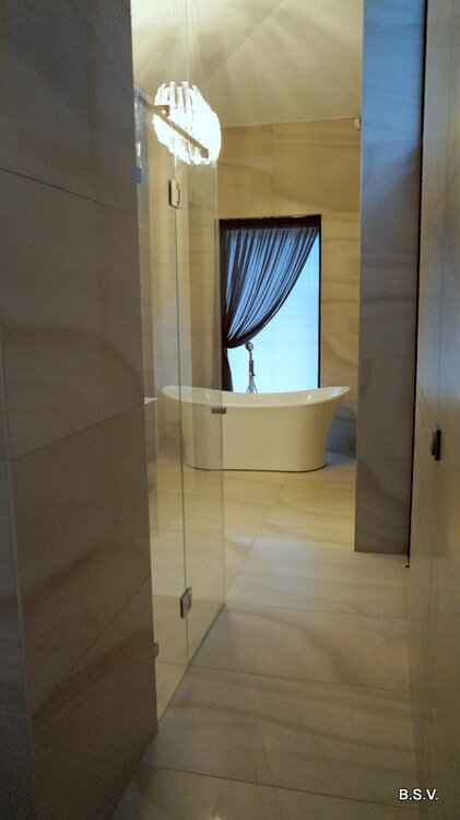

Хозяйский санузел.
Естественно самый большой и удобный, где без всякой толкотни, все необходимые приборы.
Хозяйский санузел.

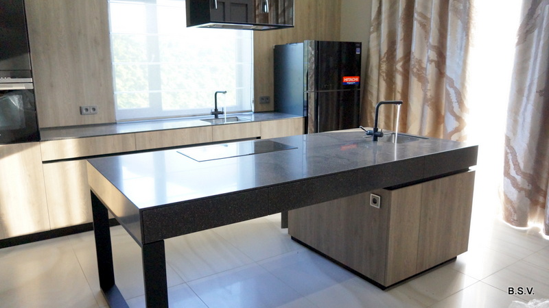

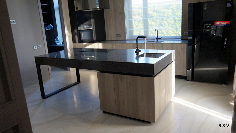

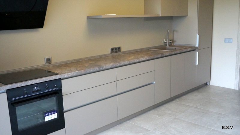

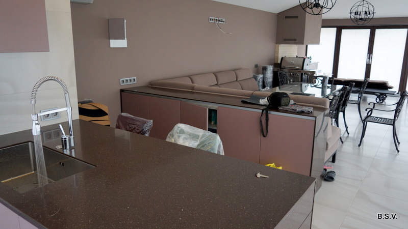

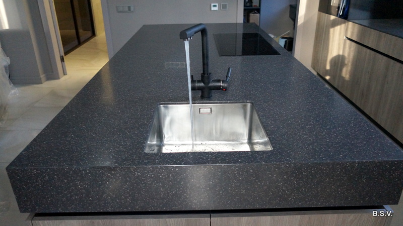

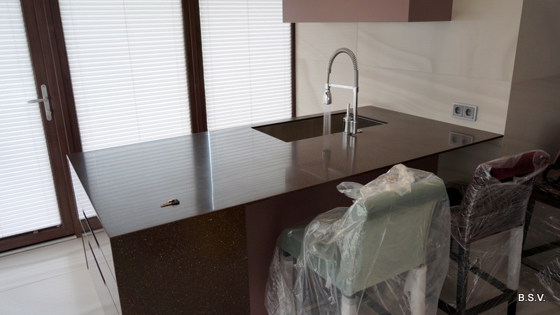

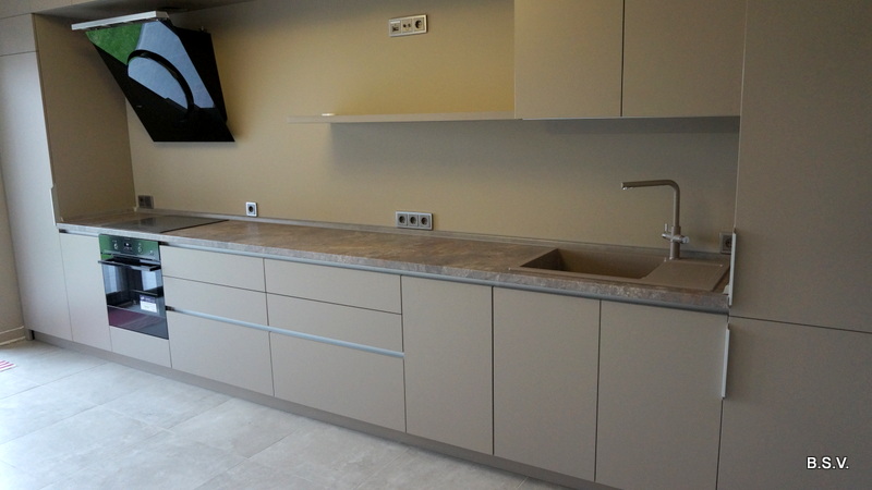

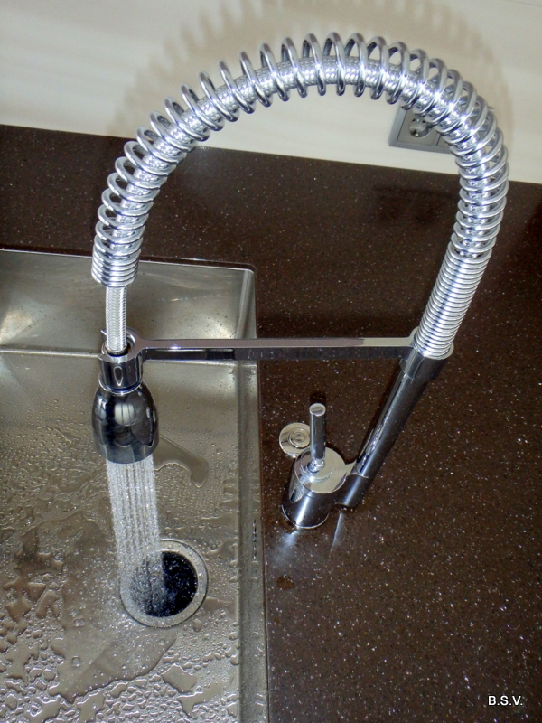

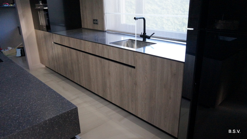

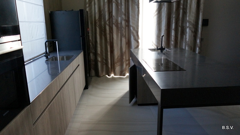

Само собой разумеется, что дом без кухни, это не дом.
В большинстве случаев, на кухню приходиться выезжать отдельно, так как мебельщики, как правило, подводят со сроками.
Здесь все срослось и отдельного выезда не было.

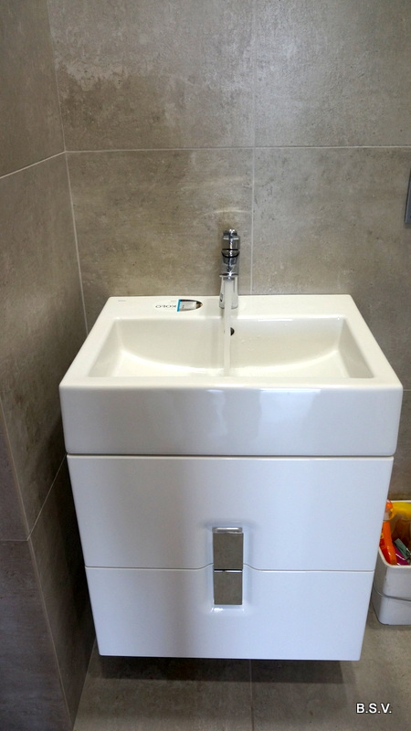

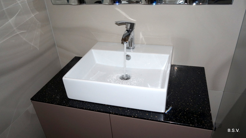

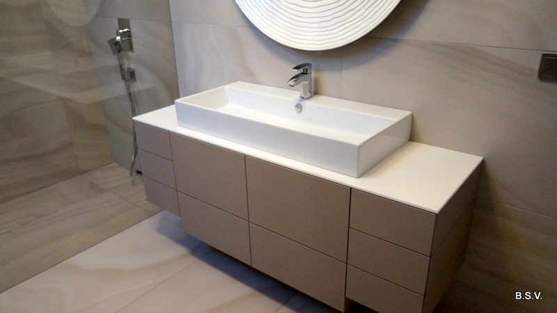

Умывальники полностью не соответствовали проектным, и даже менялась концепция. Они оказались на тумбе со столешней.
Позже покажу как.

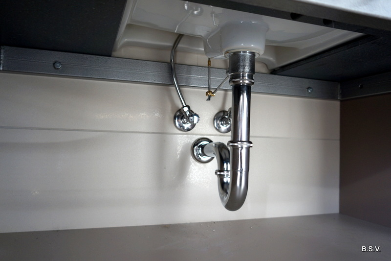

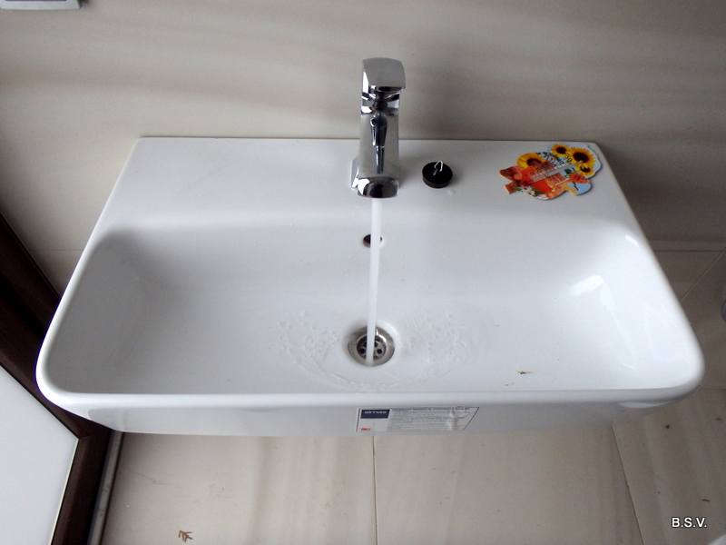

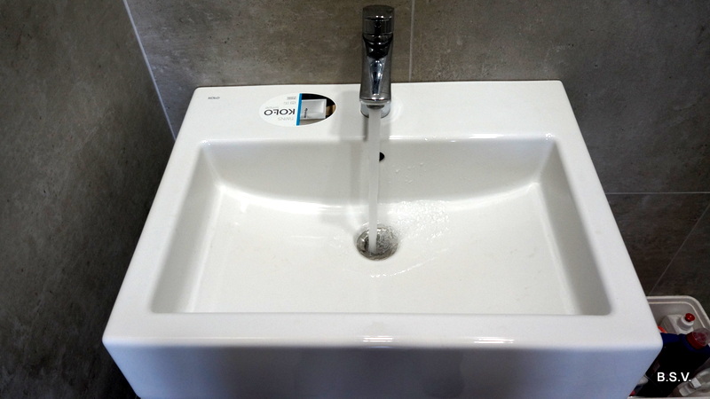

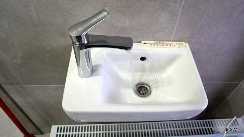

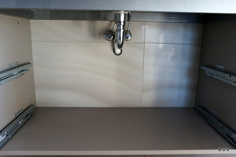

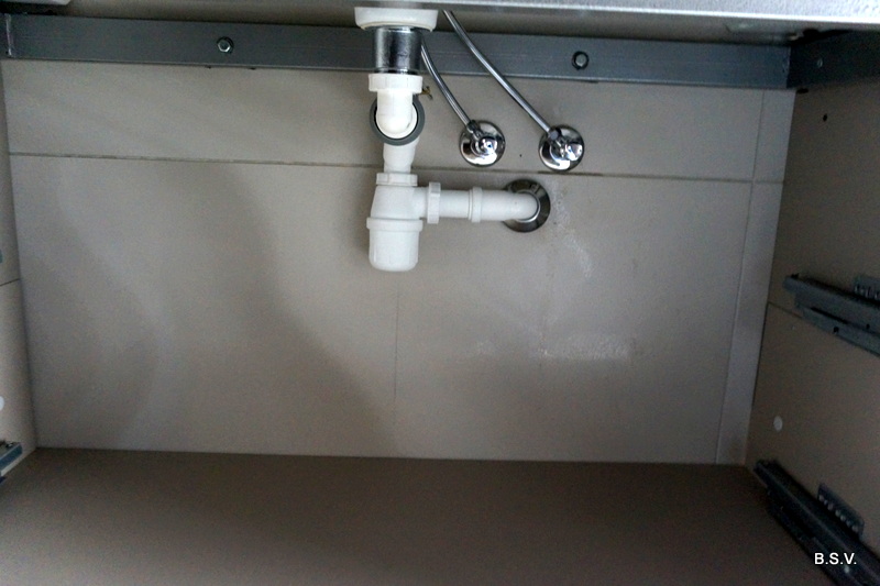

Теперь о неприятном.

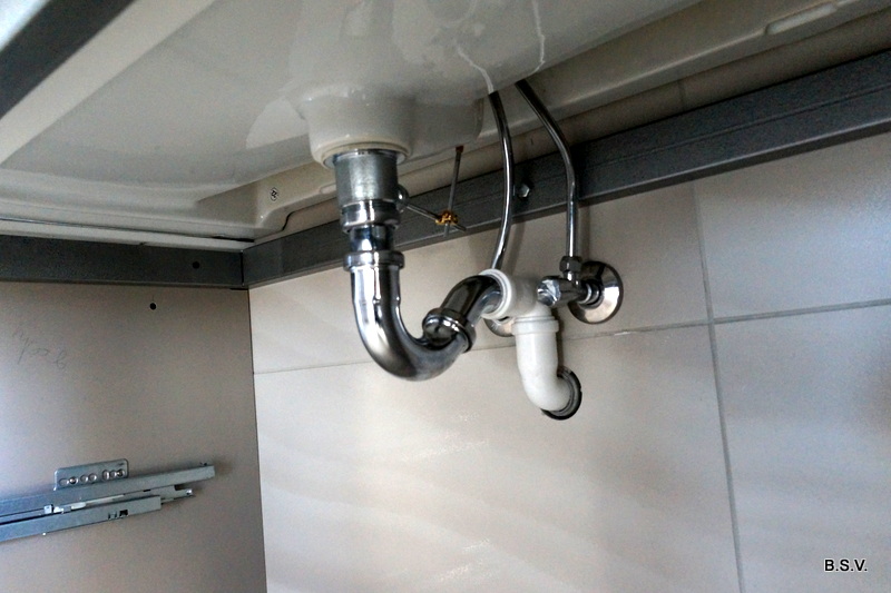

В проекте предусматривались умывальники Вилерой с креплением под столешню.
Некоторые коллеги знают, что они большей глубины, чем остальные.
Соответственно под них и выводилась канализация.
По итогу получились мелкие умывальники на тумбочку.
У некоторых, сместили центр.

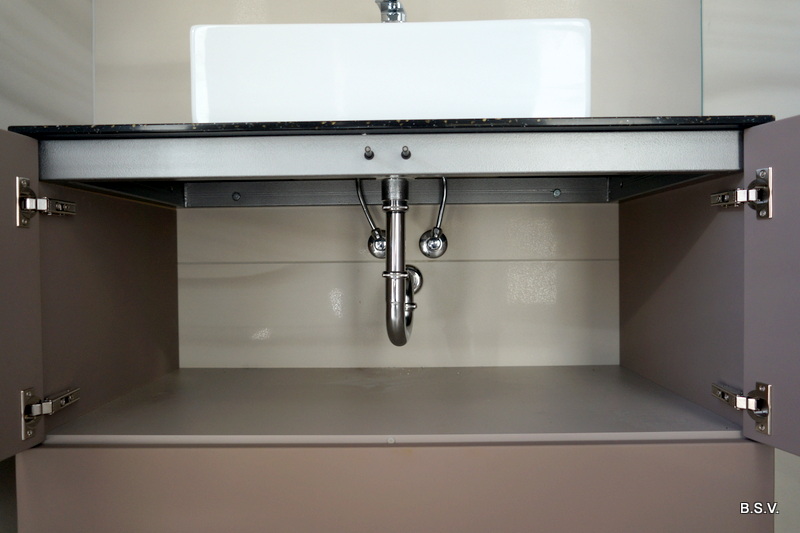

Мебель в двух местах, была также изготовлена без учета места под сифоны.
Поэтому "выкручивались" так:
Змінено користувачем B.S.V.

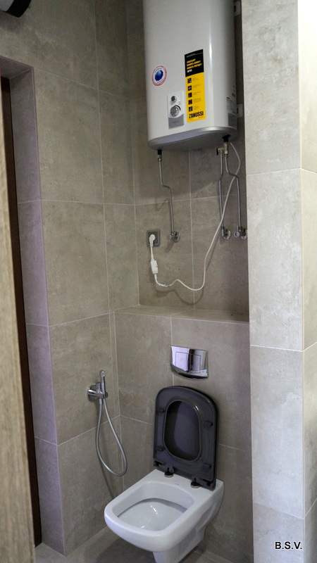

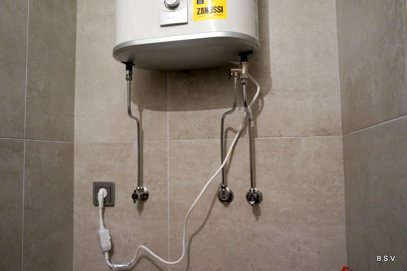

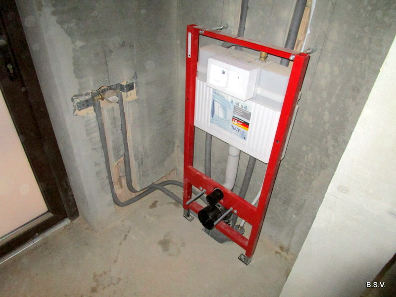

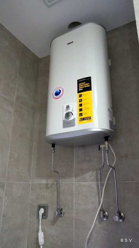

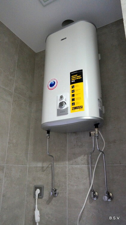

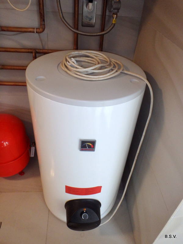

а можно поподробней по подключению бойлера по этому фото https://www.stroimdom.com.ua/forum/attachment.php?attachmentid=631269&d=1536513480
скажите плиз какие краны и где покупать, а также за трубки... дренажное отверстие тоже в виде водорозетки выполнено было?
а можно поподробней по подключению бойлера по этому фото www.stroimdom.com.ua/forum/attachment.php?attachmentid=631269&d=1536513480
Здесь применялись полуоборотные керамические краны Ремер 1/2*х3/8*, труба 10 мм Альбертони, дренажное отверстие было выполнено установочным уголком ТЕСЕ.
Да, забыл уточнить.
Первоначально были установлены краники "Альбертони".
Потекли по головке, через месяц, после установки.
Транспортные, другие краники, работа, естественно были бесплатными.
Но, сейчас все работает, как надо.
P.S. очень часто, в последнее время, идут рекламации на штатные предохранительные клапана бойлеров.
Наверное придеться полностью от них отказаться и использовать обратный клапан, тройник, и предохранительный клапан.
А то что-то 3 в 1, получается дороговато по затраченному времени и транспортным.
