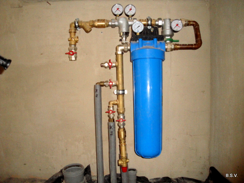

B.S.V. Опубліковано: 5 листопада 2012 Автор Поділитись Опубліковано: 5 листопада 2012 Подскажите как выйти из ситуевины: Скоро должны приступить к монтажу отопления, пола в котельной еще нет, нет пока и скважины, и неизвестно когда будет (коплю на дорогой Сеноман), но котел планируется (ссылка устарела). Как быть со вводом воды со скважины? Вывести закладную из 110 канализации с использованием 30 углов в то место, где планируете водораспределительный узел Здесь, как видите, тоже пока нет трубы (закладная канализационная внизу) Не забудьте закладную под провод 6 Посилання на коментар Поділитися на інших сайтах More sharing options...
Слава Щ. Опубліковано: 5 листопада 2012 Поділитись Опубліковано: 5 листопада 2012 Вывести закладную из 110 канализации с использованием 30 углов в то место, где планируете водораспределительный узел Здесь, как видите, тоже пока нет трубы (закладная канализационная внизу) Не забудьте закладную под провод В 110-ю, наверное и провод поместится... Посилання на коментар Поділитися на інших сайтах More sharing options...
B.S.V. Опубліковано: 5 листопада 2012 Автор Поділитись Опубліковано: 5 листопада 2012 В 110-ю, наверное и провод поместится... Привязанный к трубе. Конечно, если у Вас не будет труба 63 диаметра. Ее и саму в сотку не запихнете. 1 Посилання на коментар Поділитися на інших сайтах More sharing options...

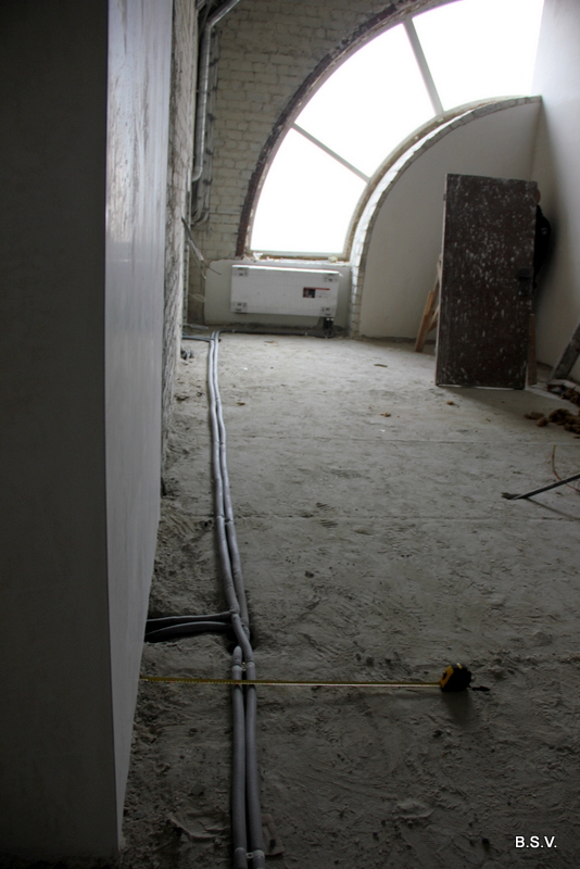

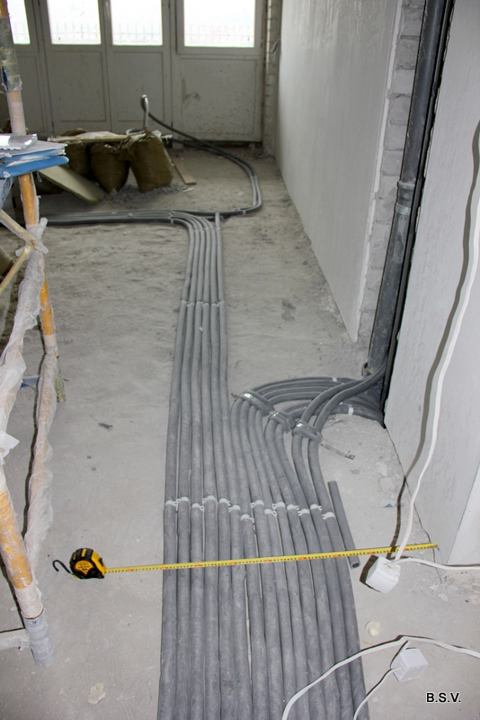

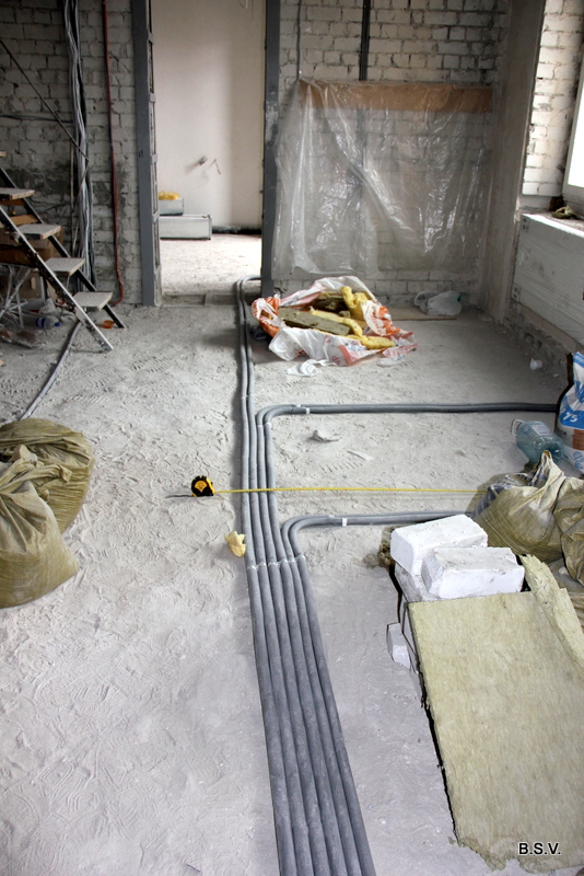

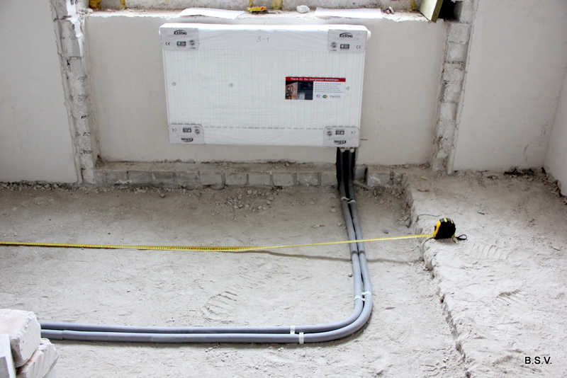

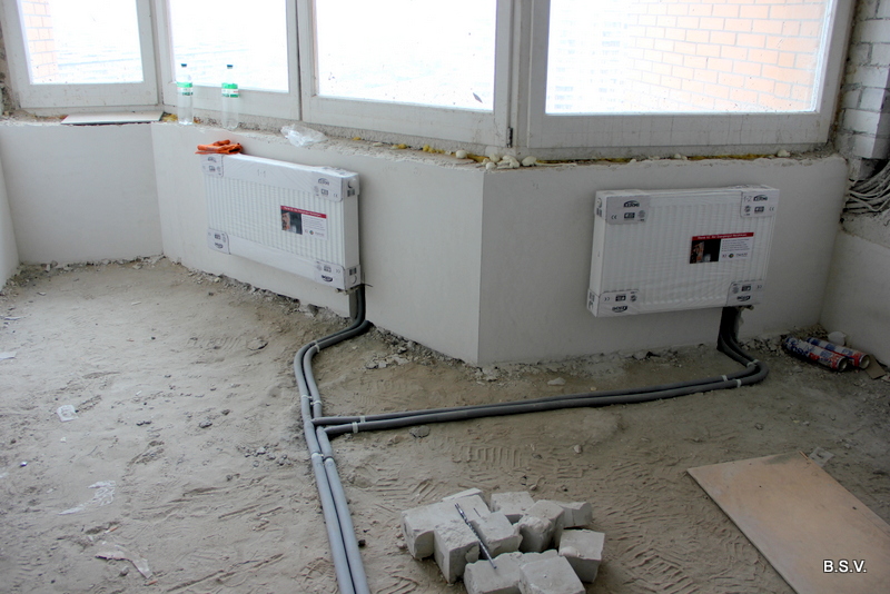

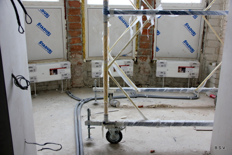

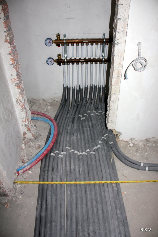

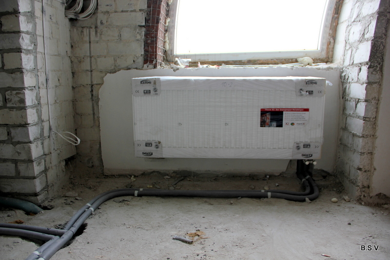

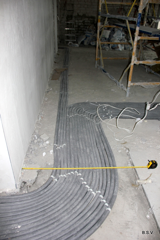

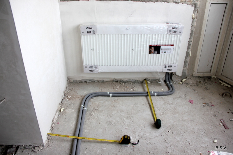

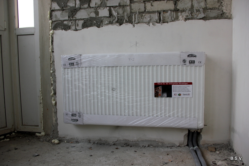

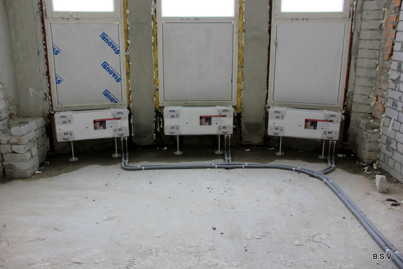

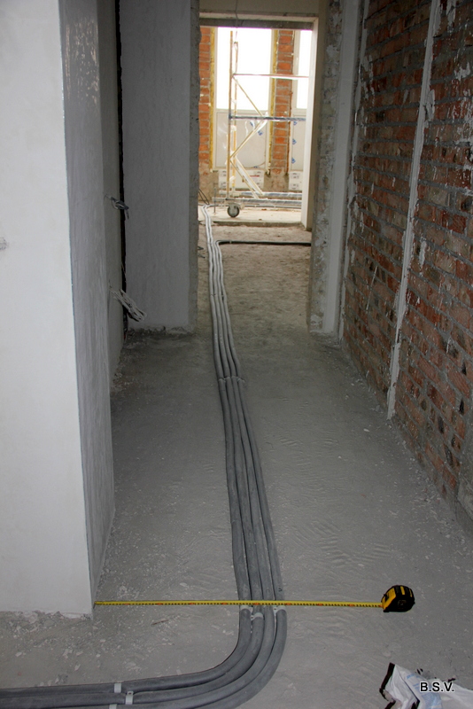

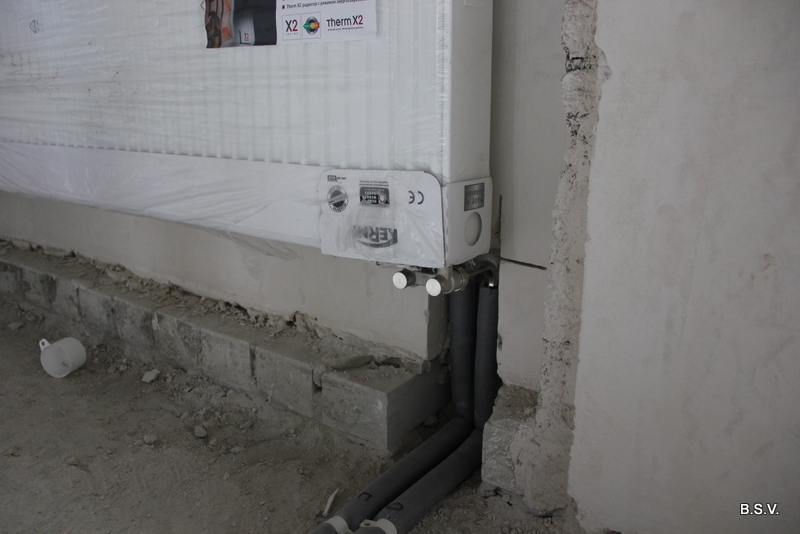

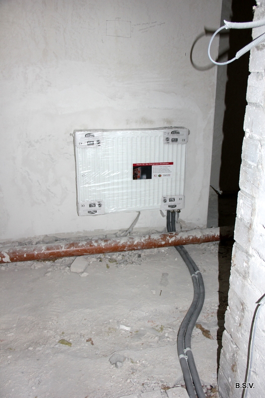

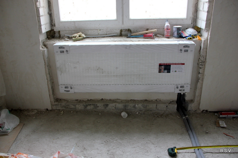

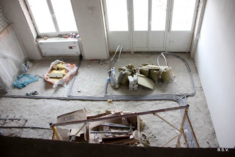

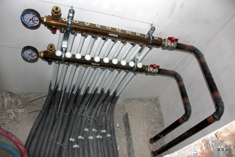

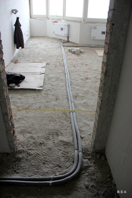

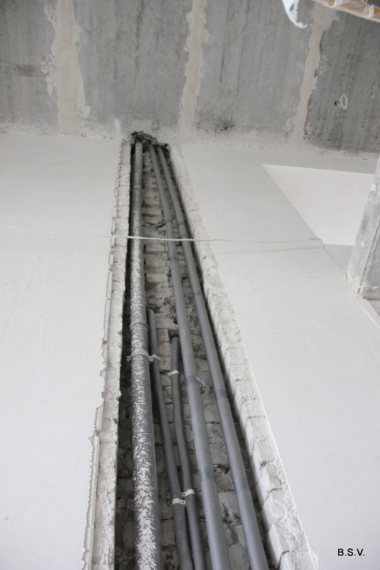

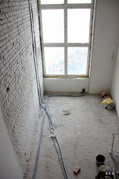

B.S.V. Опубліковано: 6 листопада 2012 Автор Поділитись Опубліковано: 6 листопада 2012 Монтаж отопления в квартире в г. Киеве. Система отопления предусматривает позонное управление, включенное в систему "Умный дом" 10 контуров, 19 радиаторов. Коллектор отопления и запорная арматура "Herz", трубопроводы ТЕСЕ, радиаторы "Kermi" с нижним подключением. Коллектор расположен на среднем уровне, в специально выделенном помещении. 3 Посилання на коментар Поділитися на інших сайтах More sharing options...

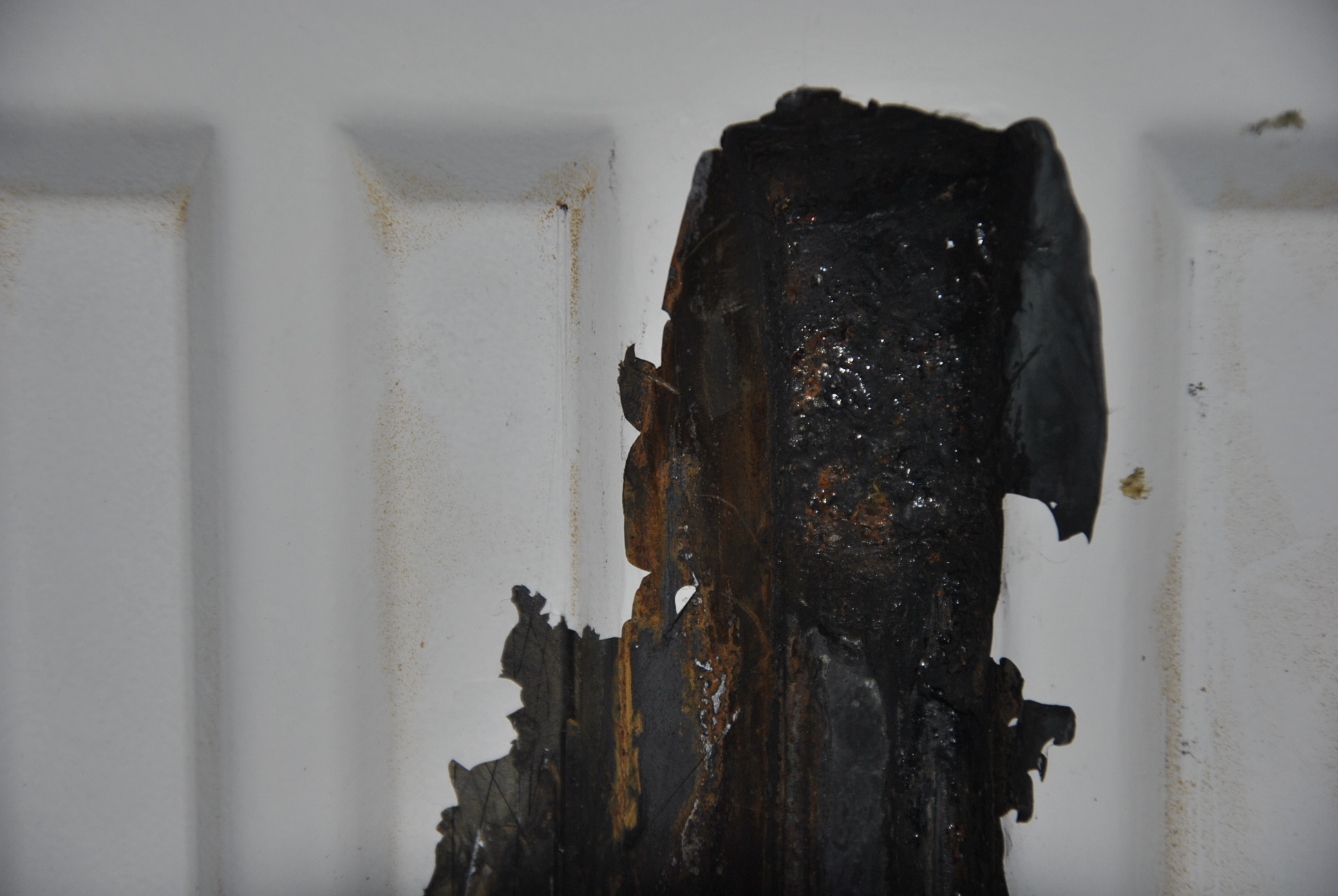

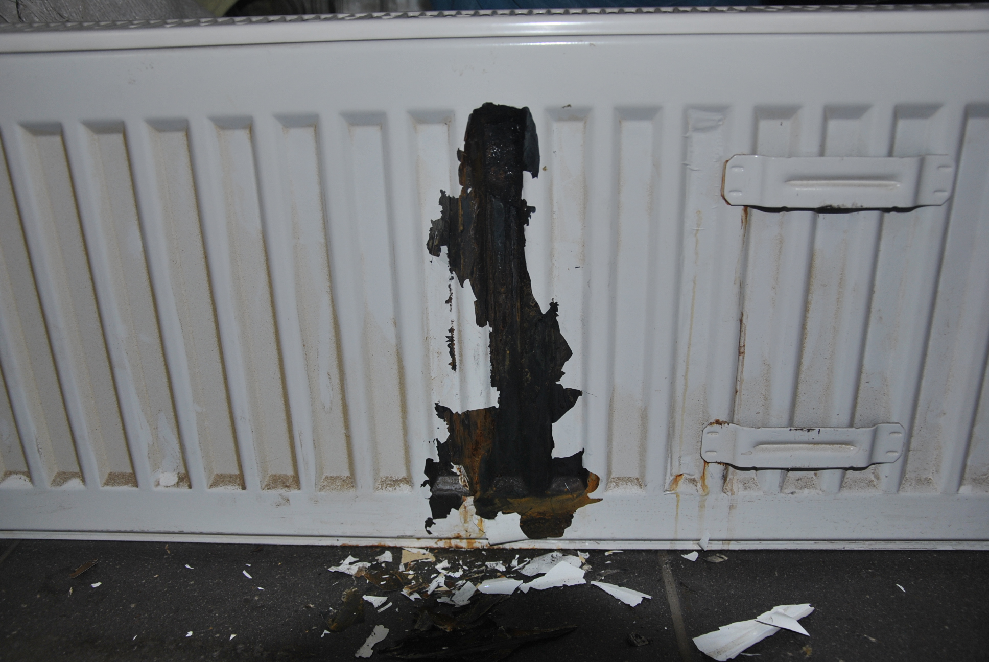

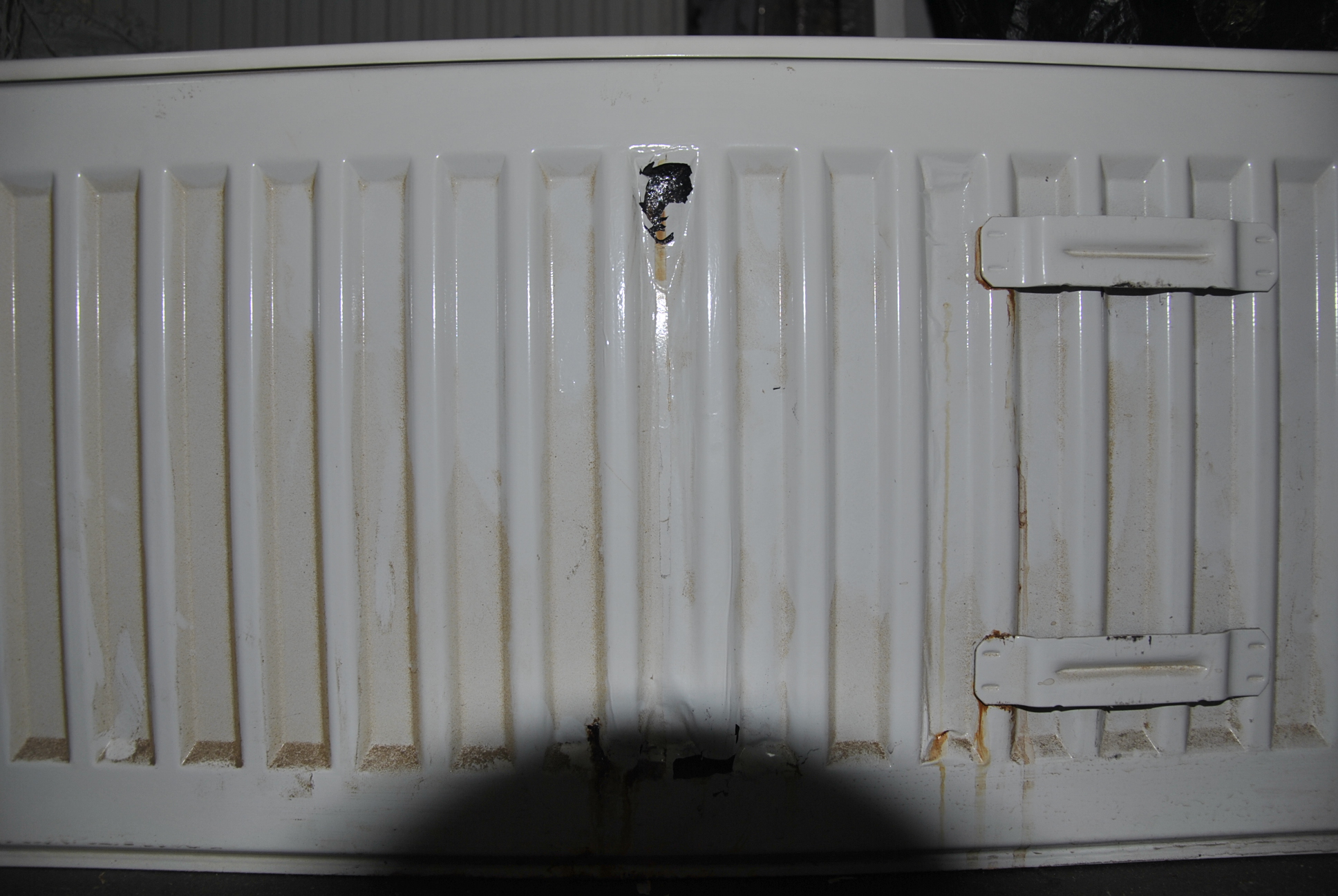

red baron Опубліковано: 6 листопада 2012 Поділитись Опубліковано: 6 листопада 2012 Решил и я выложить пару фоток. Предистория такова - решил у себя дома поменять батарею - поставить более мощную. Все батареи Kermi. Стояла 22тип 300*1600. Купил и смонтировал 33тип 300*1800. Результатом Очень доволен. Но рассказ не о этом. Значит отнес старую батарею в гараж. она там пору дней постояла. и тут что-то ее решил перености на другое место, заметил на задней стороне потек ржавщины и вздутие краски. расскавырял крыску и судя по виду ----дырочка. батарея простояла 9 сезонов. вода не сливалась и на подпитке стоит колба с солью. Забирая очередной раз свои заказы на Теплотрэйде (они у нас можно сказать лидеры по поставкам этих батарей), разговорился с Евгением (большой босс). его это заинтересовало. я ему в понедельник утром скинул данные фото, он их переслал немцам. Те уже в обед просят анализ воды и инфо по соли что я применяю. вот такие дела. в четверг или завтра хочу передать им образцы..... Вот такие пирожки Ж-) Самому стало интересно....... Посилання на коментар Поділитися на інших сайтах More sharing options...
roracotta Опубліковано: 7 листопада 2012 Поділитись Опубліковано: 7 листопада 2012 Монтаж отопления в квартире в г. Киеве. Система отопления предусматривает позонное управление, включенное в систему "Умный дом" 10 контуров, 19 радиаторов. Коллектор отопления и запорная арматура "Herz", трубопроводы ТЕСЕ, радиаторы "Kermi" с нижним подключением. Коллектор расположен на среднем уровне, в специально выделенном помещении. И что,все это добро запитано на 3/4 дюйма трубу? Или там Дюймовка на коллекторе? Посилання на коментар Поділитися на інших сайтах More sharing options...
