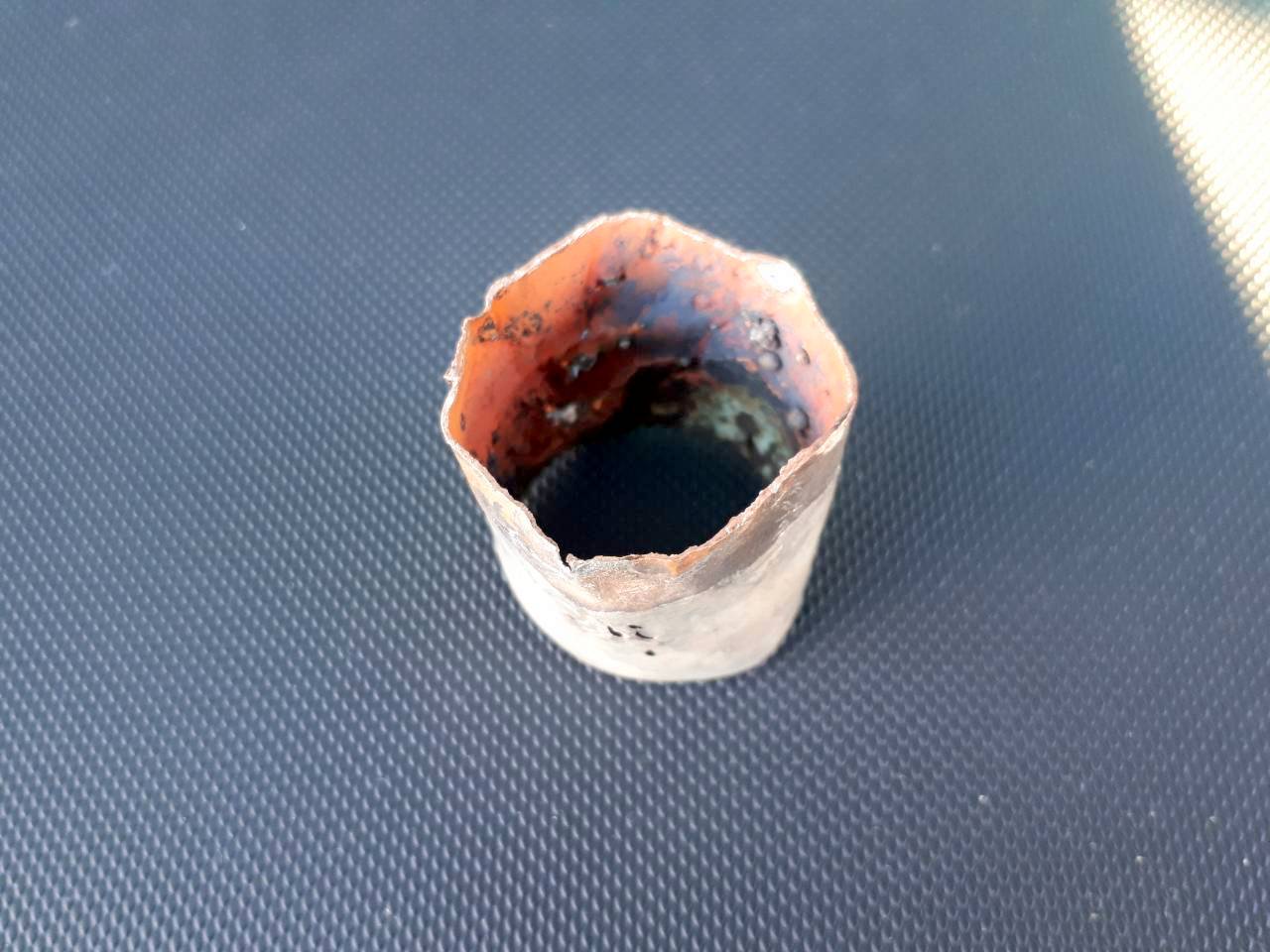

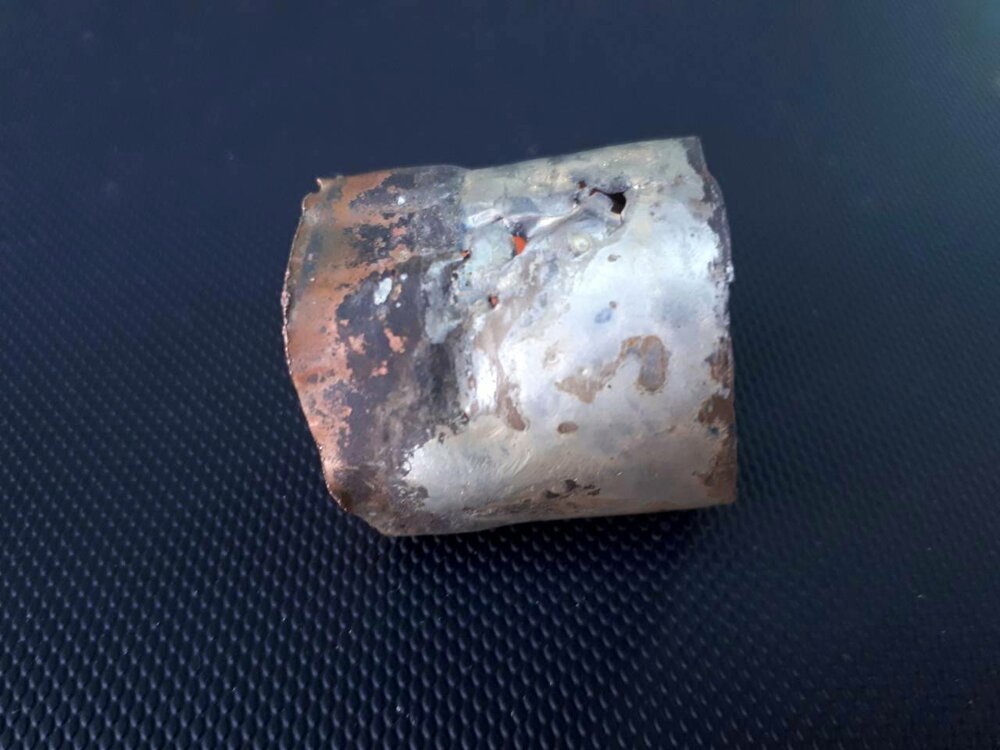

Вся разводка по стоякам медью. И ХВС/ГВС, и отопление. Отопление внутридомовое - крышная котельная.
Ключевое- последние два слова.
На ХВС медь стоит хорошо.
На отоплении и ГВС при наличии нормальной фильтрации и подготовке воды, она тоже будет вечной.
Почему так происходит в "пожилых" домах.
Система без подготовки воды и идет банальное "истирание" мелкими частицами стенок трубы и фитингов.
При использовании крутых поворотов и заужениях диаметров, это происходит быстрее.
Вот фото трубы с другого ремонтного объекта (стояк ГВС).
За качество фото извиняюсь, телефоном в машине.
Предположу. Может быть ещё банальная электрокорозия. Системы заземления и уравнения потенциалов же нет. Кстати от этого металопласт тоже может страдать. Даже ТЕСЕ)) Алюминиевый слой в трубе может тоже реагировать и разрушатся. Имхо.

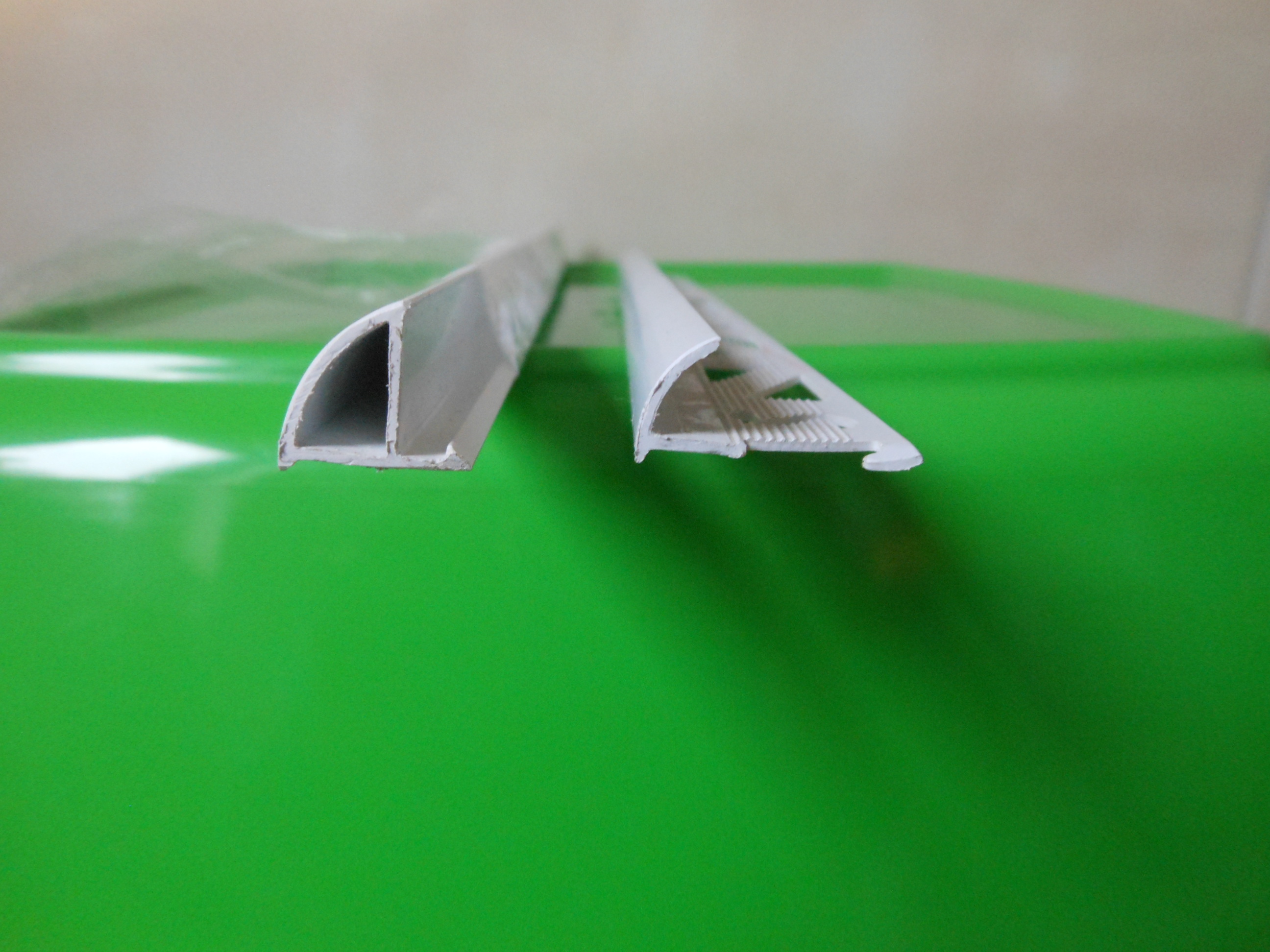

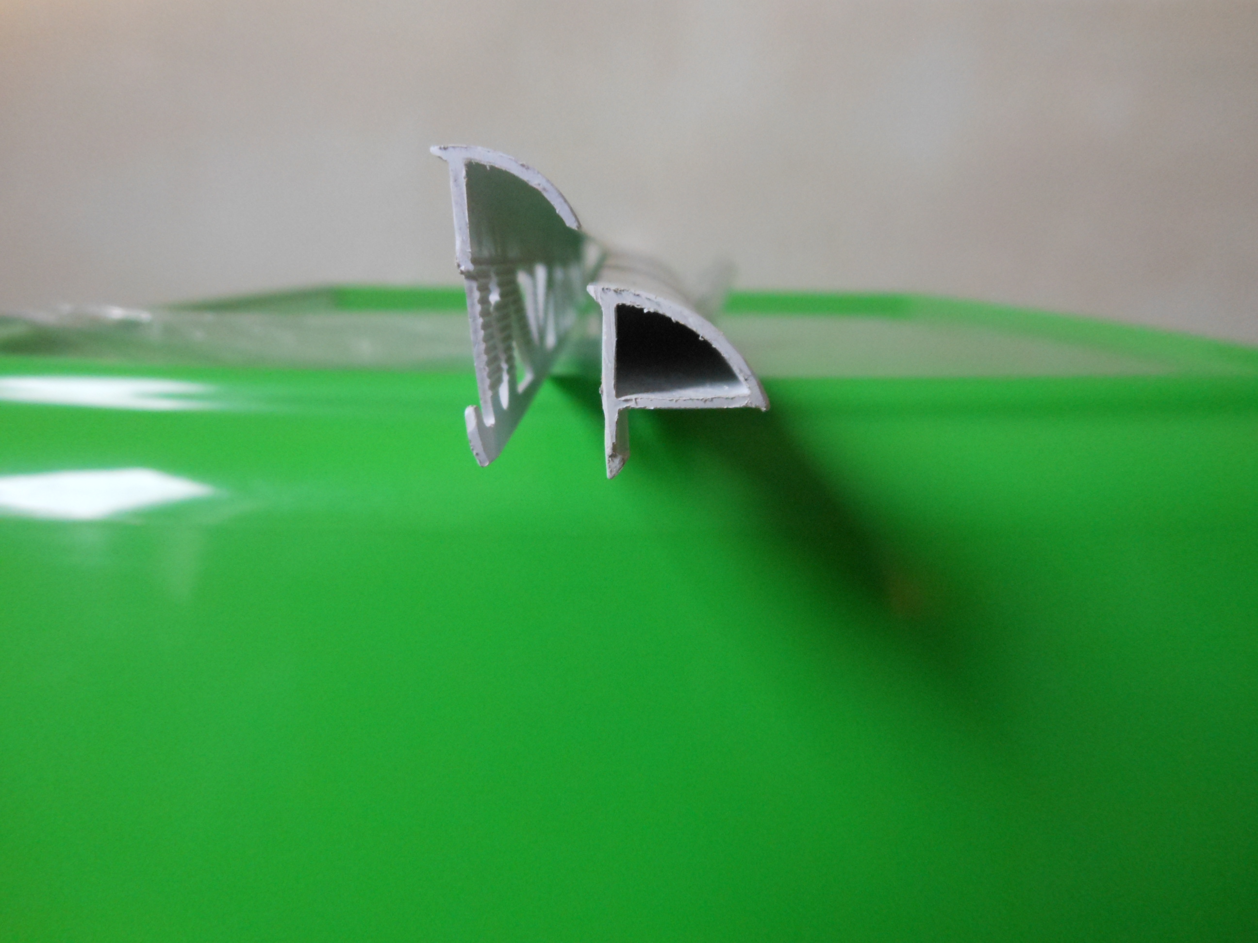

Декоративные планки - RAVAK, как высшее образование — его не видно, но самооценку поднимает!:)
можно так перефразировать известное высказывания
А обычно, берется уголок Равак
Цена, конечно на все это неадекватная, но увы, лучше ничего нет.
Я долго мучился, жаба просто давила их покупать но технически только они мне подошли.
А это фото сравнения, как говорится найдите десять отличий между планкой равак 2000мм за 230грн. и плиточным уголком 2500мм. за 18грн. это пример добавленной стоимости на деле:D
П.С. пост для обычных форумчан которые ищут любую инфу по сантехмонтажу.

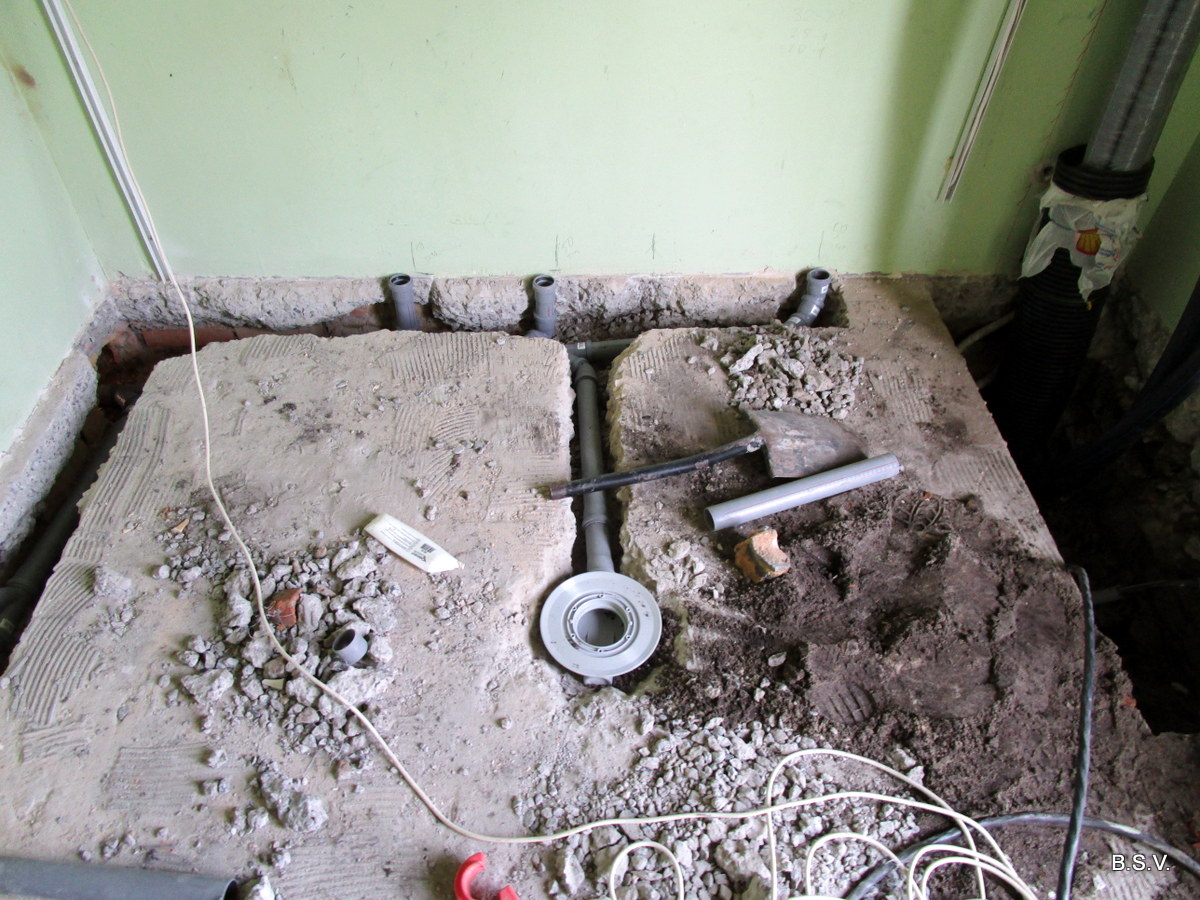

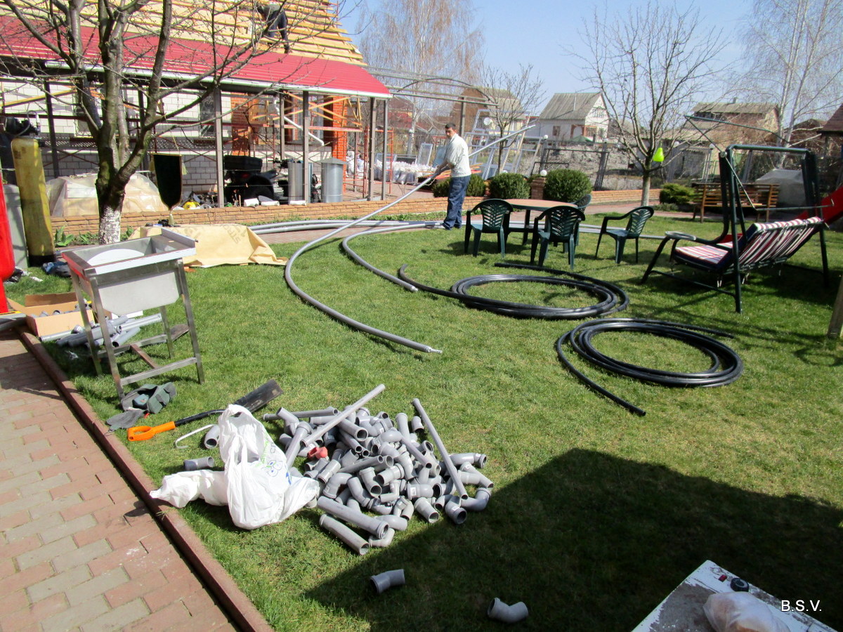

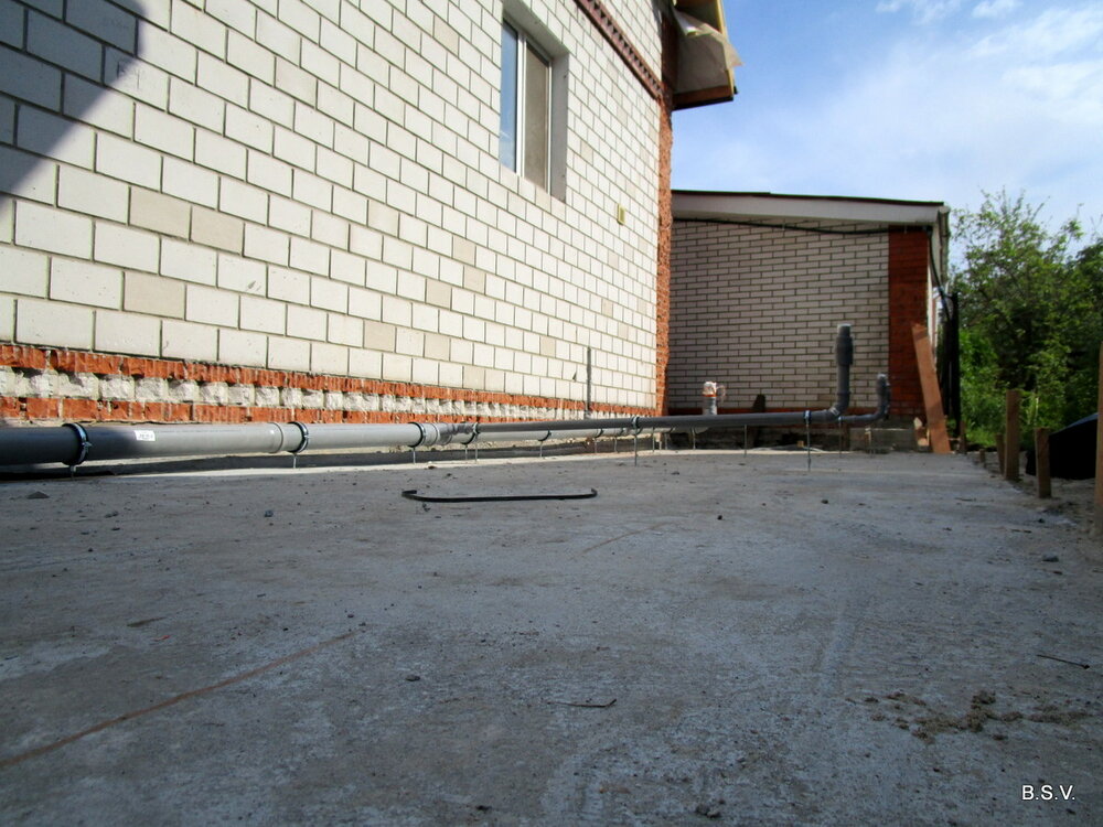

Жил был, в недалекой отдаленности от Киева, построенный по советским стандартам, домик.
Прекрасное место, не выходя с участка можно было половить рыбку.
Опять же, детям раздолье и полный сервис с играми.
Дом имел все удобства и возможности для постоянного проживания.
Котел "Медведь" вполне обеспечивал семью потребностями в тепле и горячей воде.
Кушал он, конечно, как и полагаеться мишке, немало.
Пока к власти не пришли злые бендеровцы и понукаемые ненавистным МВФ, не подняли цену на газ, апетиты мишки не считались чрезмерными.
С крыши и щелей поддувало, в одних комнатах было жарко, в других холодно, но коллекторная разводка и аллюминиевые радиаторы, без термоголовок, создавали терпимое существование.
В один из первых приездов, я тепловизором просмотрел дом и указал проблемные места.

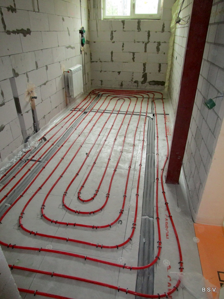

Задача была озвучена:"Хочу больше комфорта.Утепляюсь, за счет котельни, увеличиваем кухню, рядом пристраиваем человеческий санузел, в новом санузле и кухне- теплый пол+ несколько новых радиаторов, старые выровнять по уровню и добавить термосмесительные клапана с термоголовками. Котельню, насос и все хозяйство, переносим в недалеко стоящее отдельное помещение и добавляем отопление в мастерскую и кладову, расположенные рядом.Хочу предусмотреть возможность установки солнечных панелей (но позже, когда разгребусь с этим)".

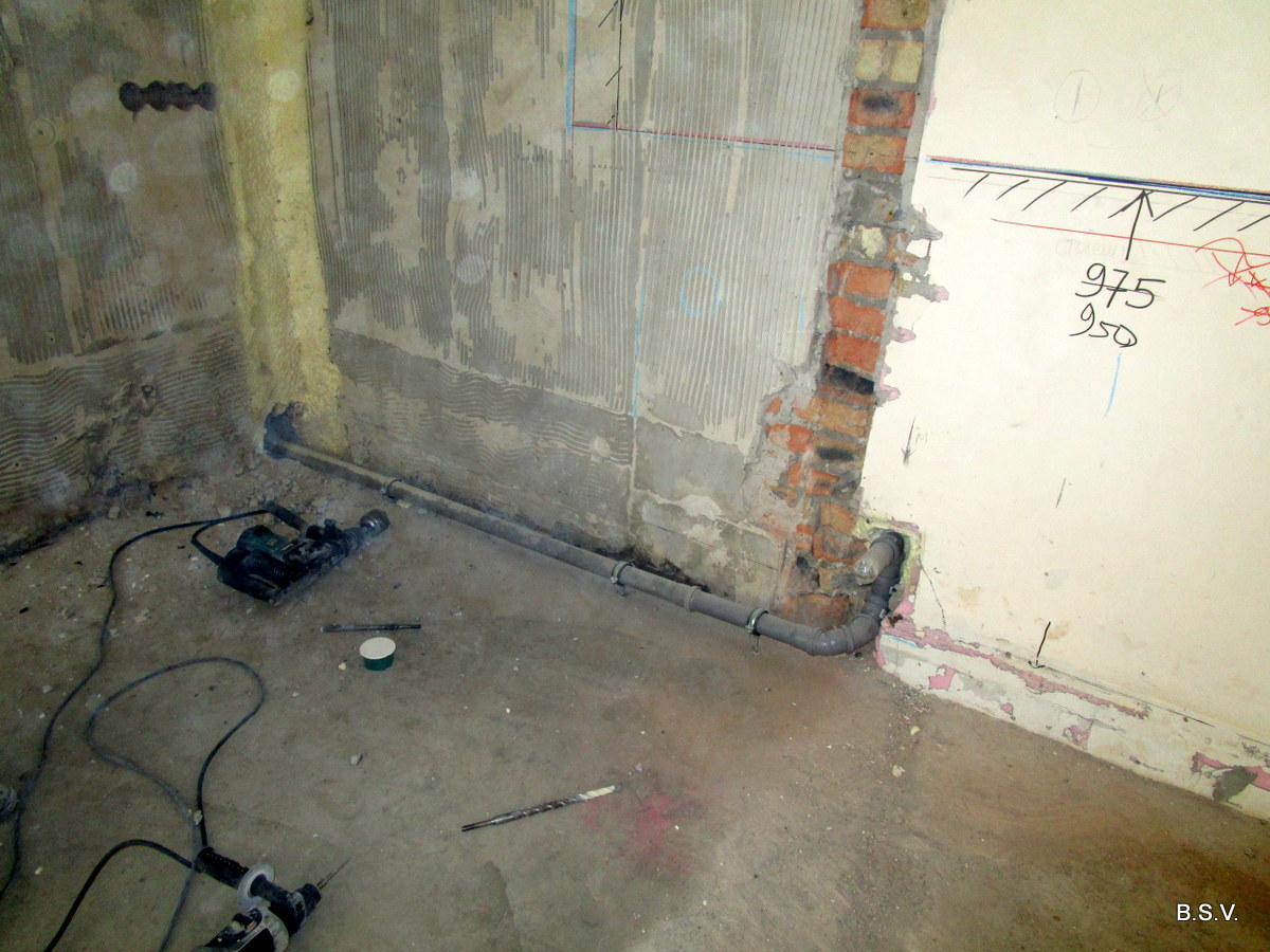

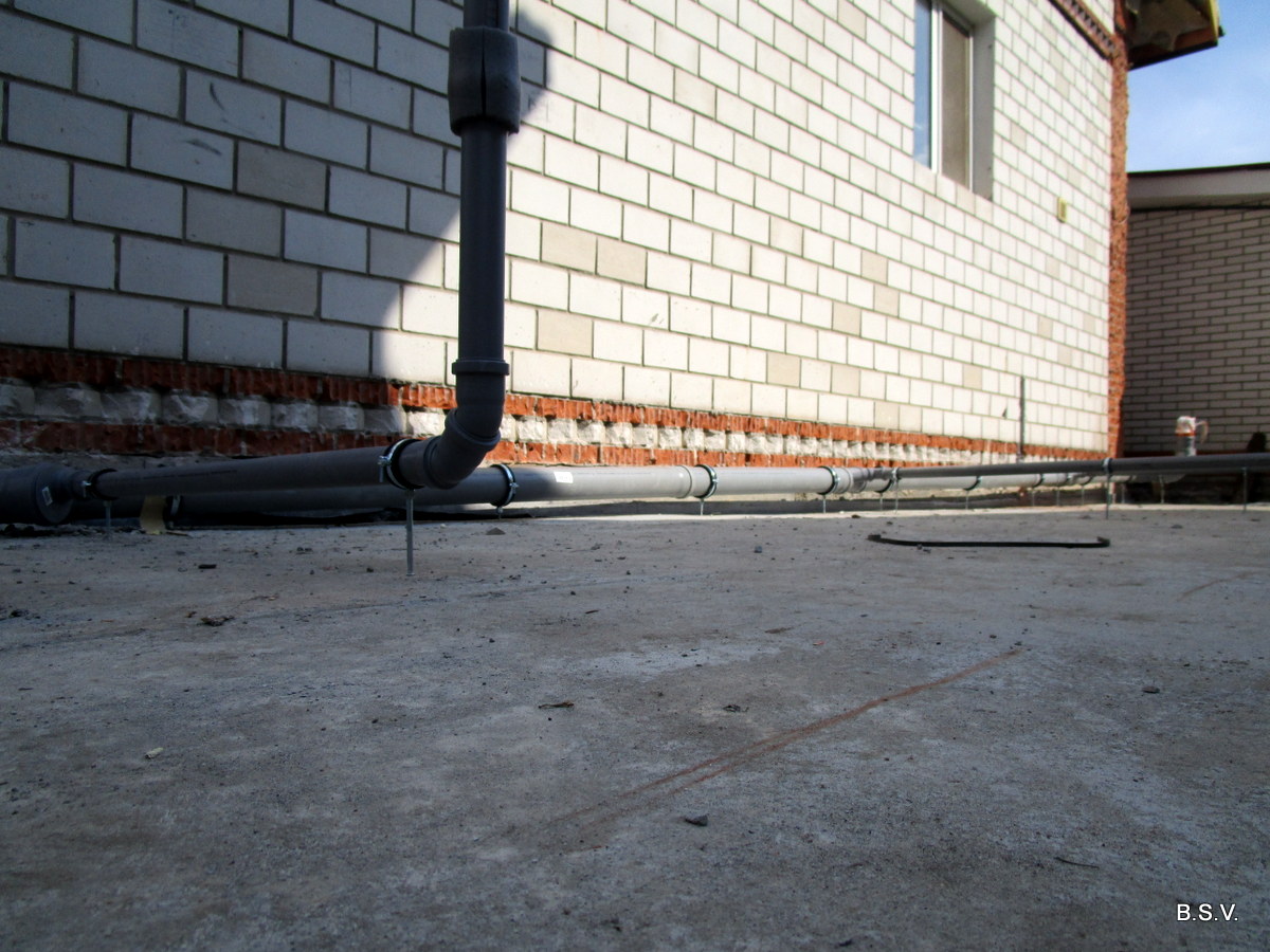

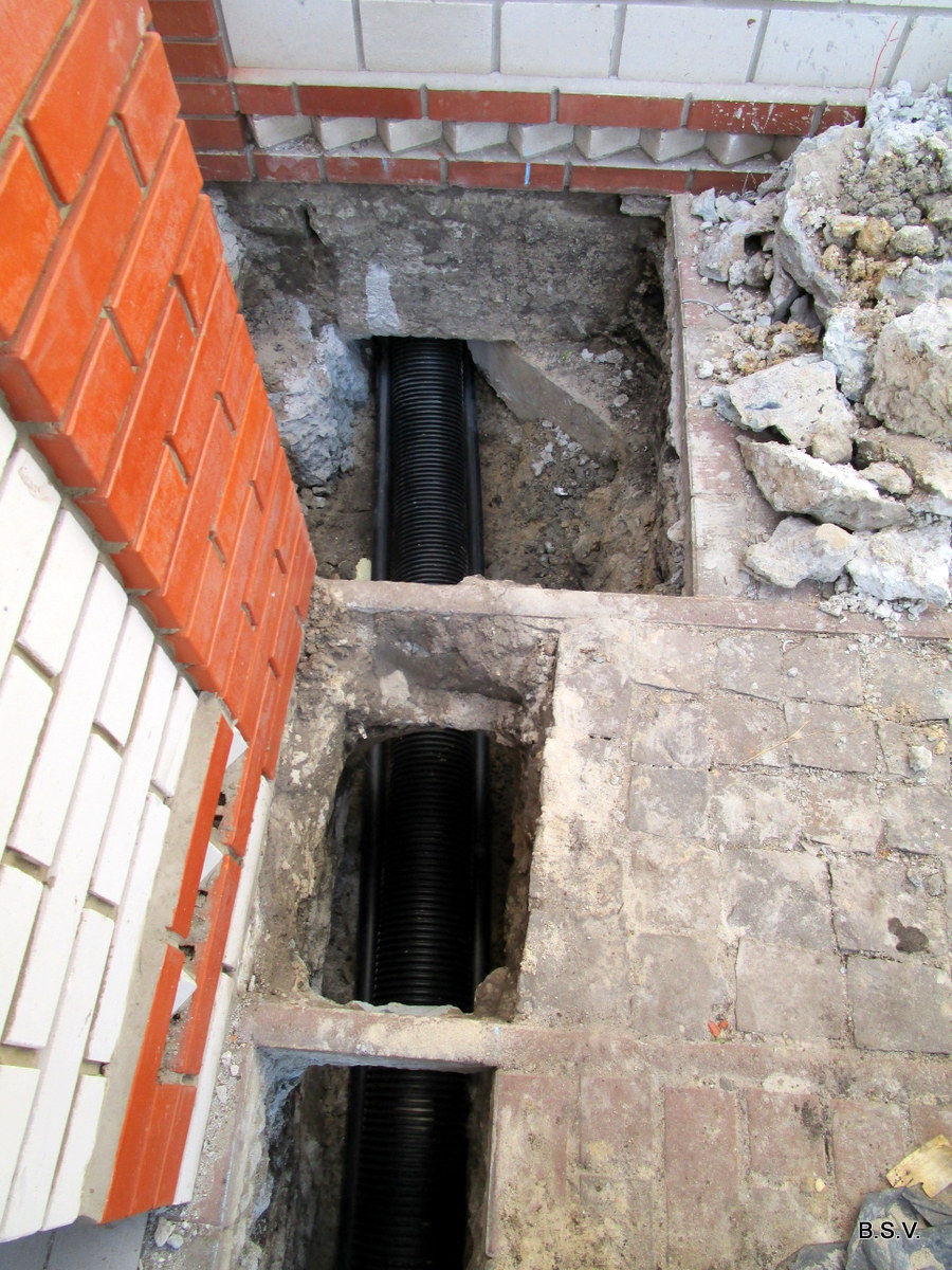

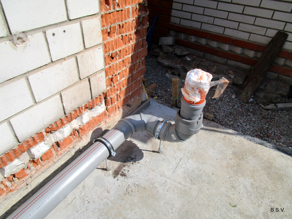

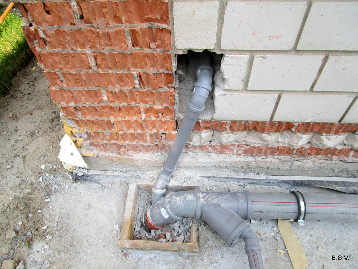

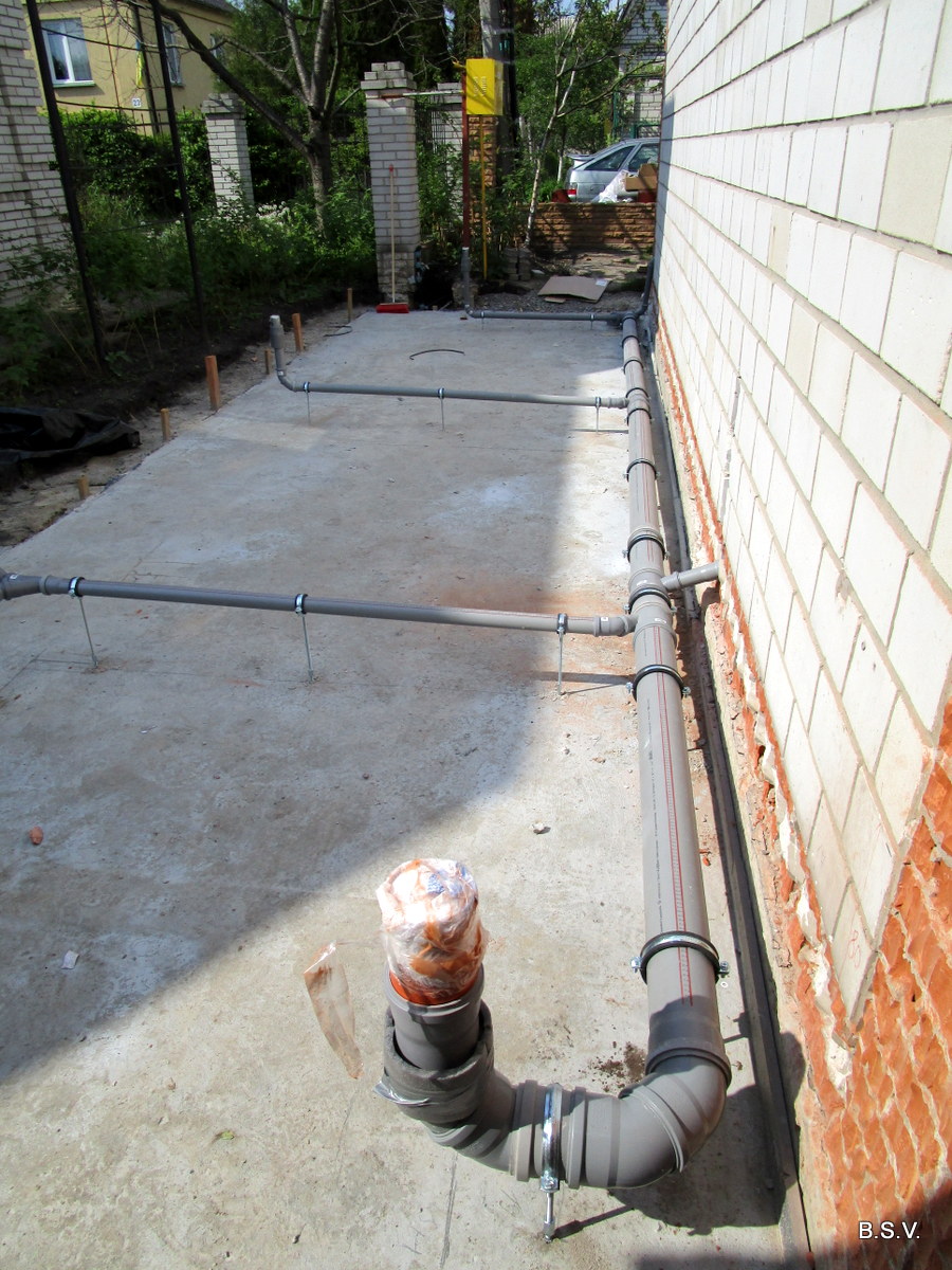

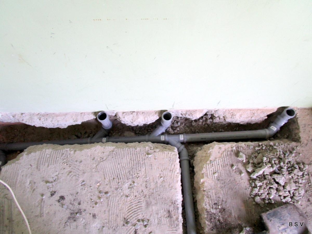

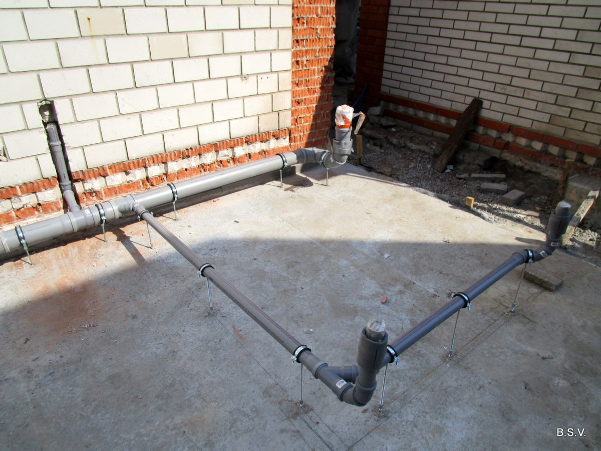

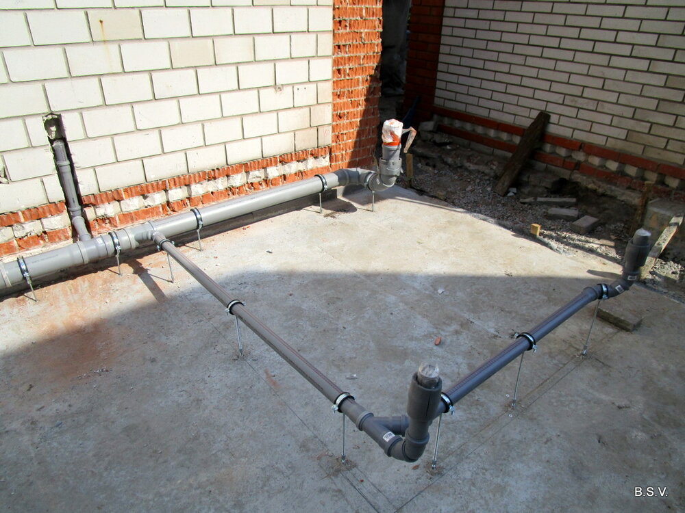

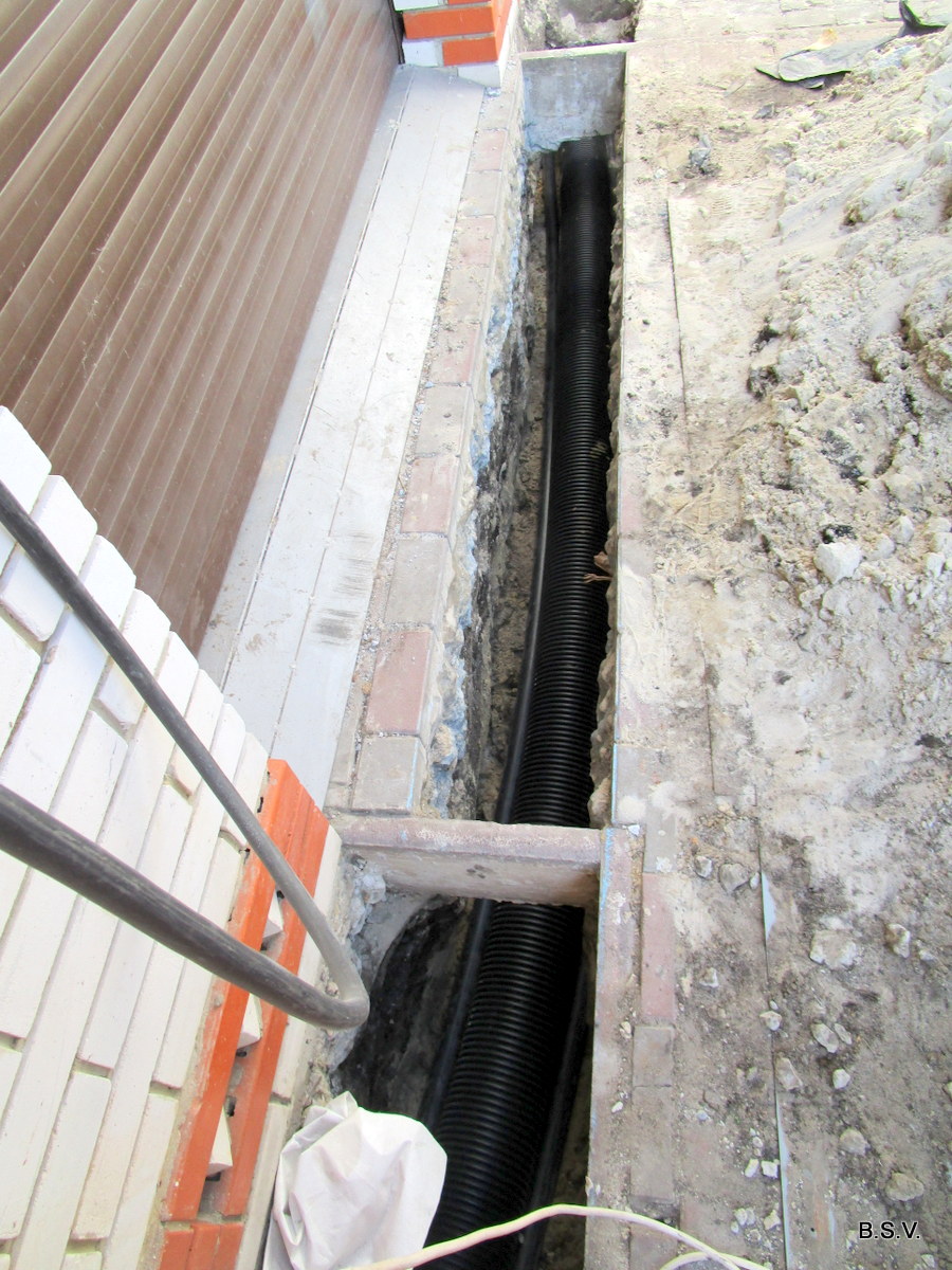

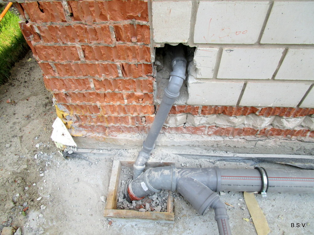

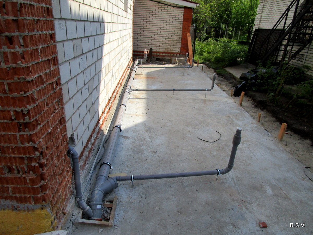

На этапе строительства фундамента нового санузла проложили канализацию и стали ждать завершения общестроительных работ.

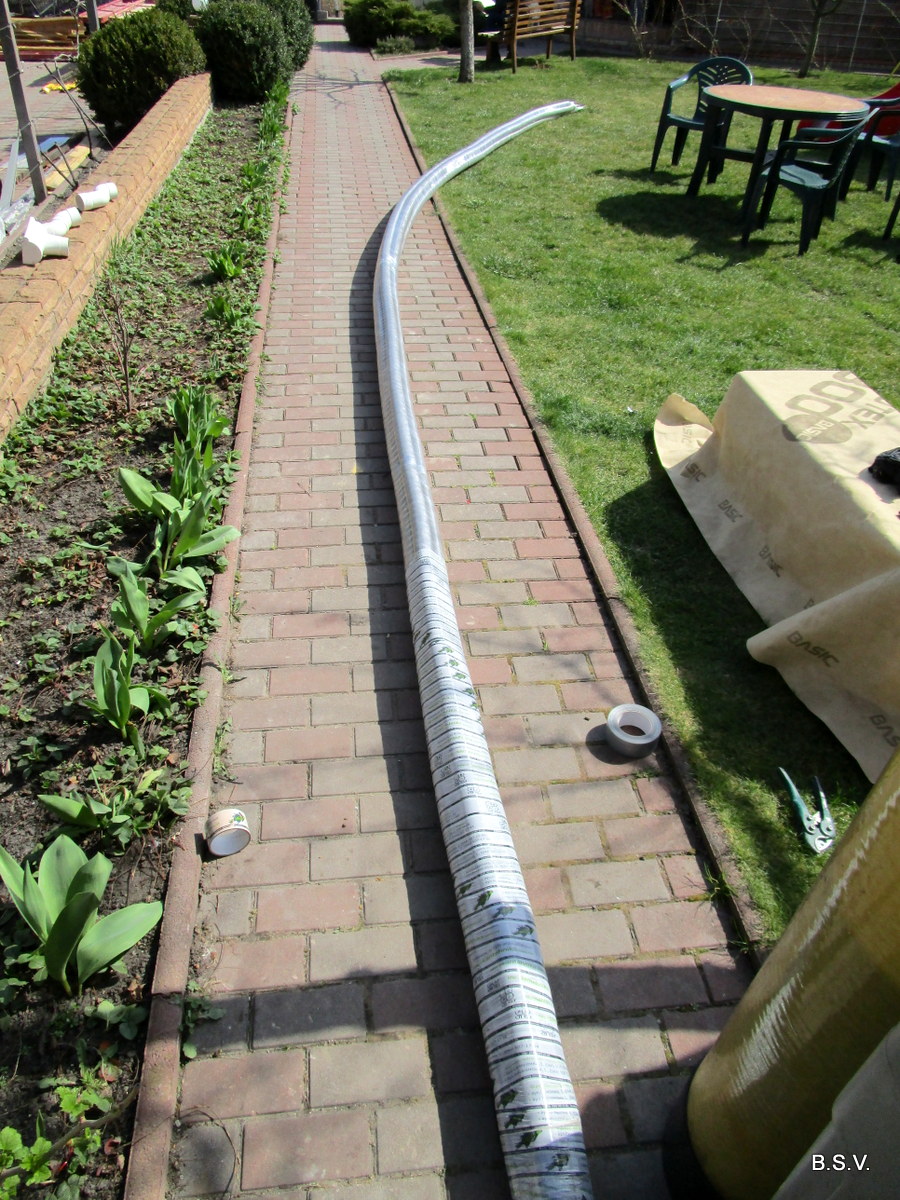

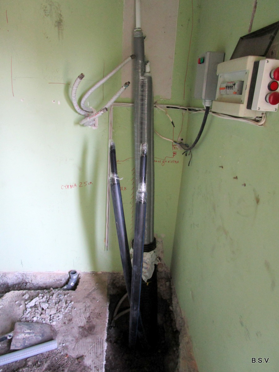

Трассу к новой котельне, нам прокопали, трубы мы заложили.
Началась реконструкция.
Как сказал затем заказчик:"Лучше бы я его сломал и построил новый".
Одно, тянуло за собой другое и сроки сдвигались.
Но крыша была переделана, утеплена, как и фасад полиуретаном, окна поменяны, и домик стал получаться довольно симпатичный.
Наша же работа, делалась "рывками" по итогам необходимости.
Немного каналии в ленту :).

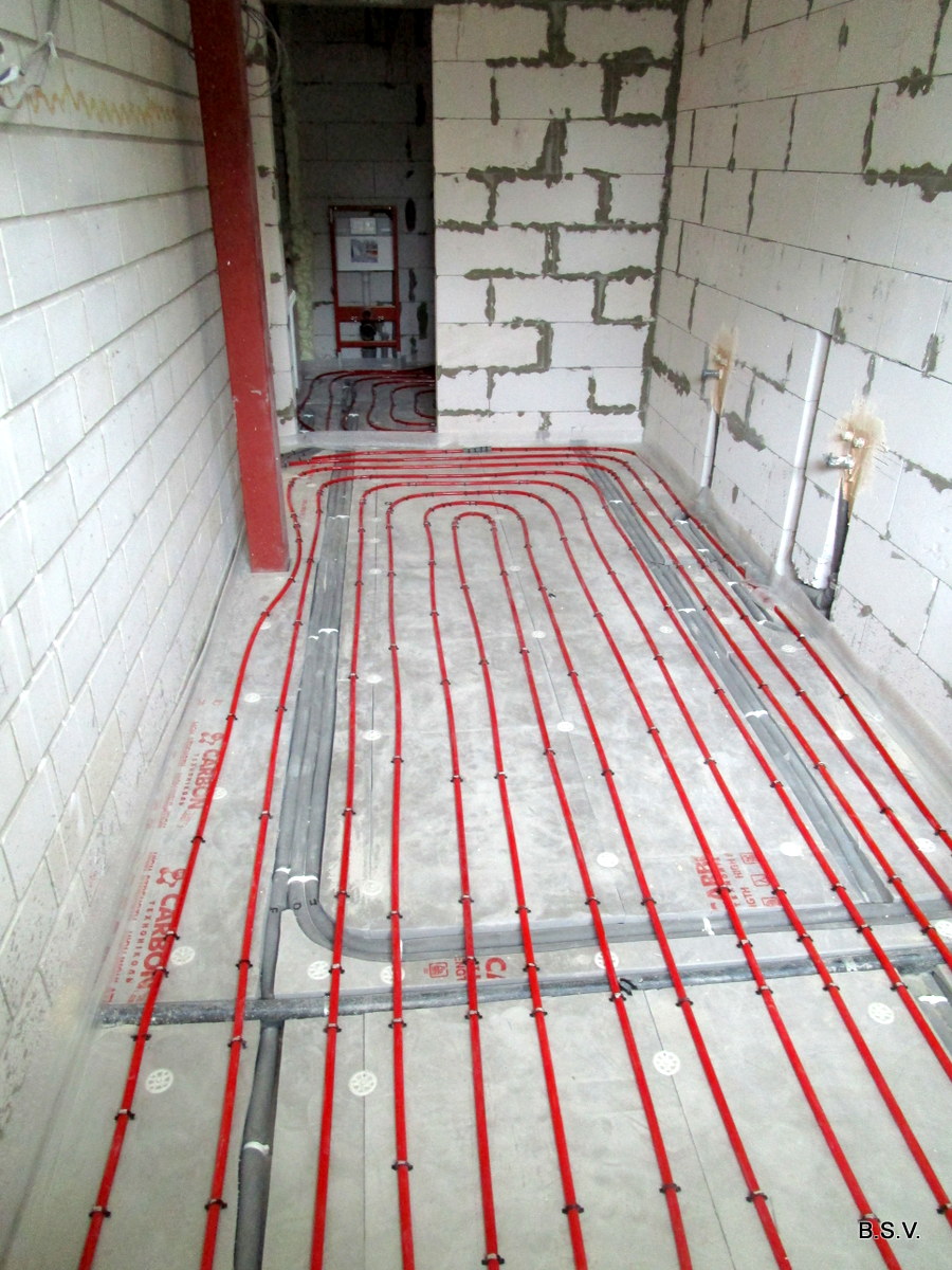

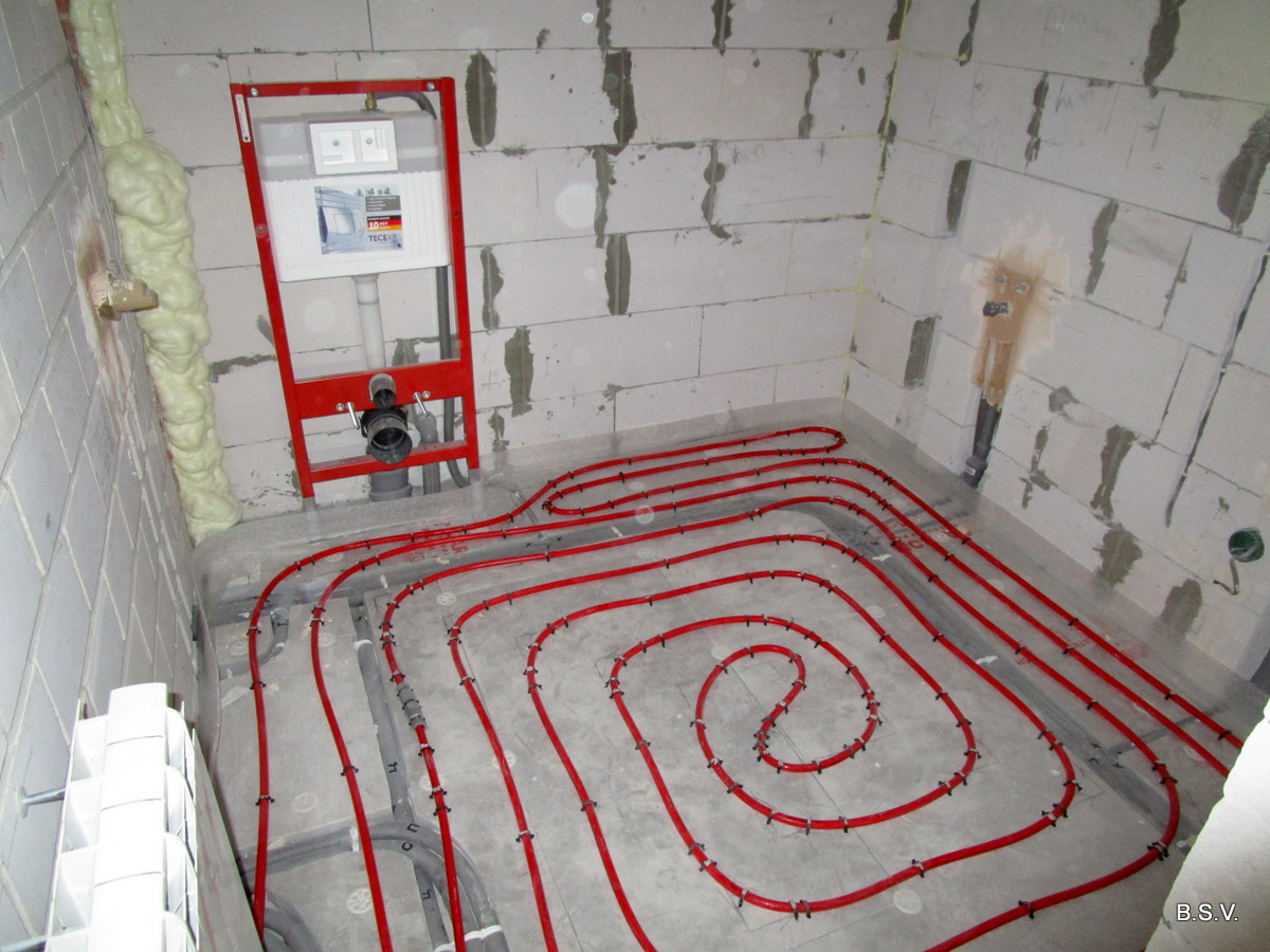

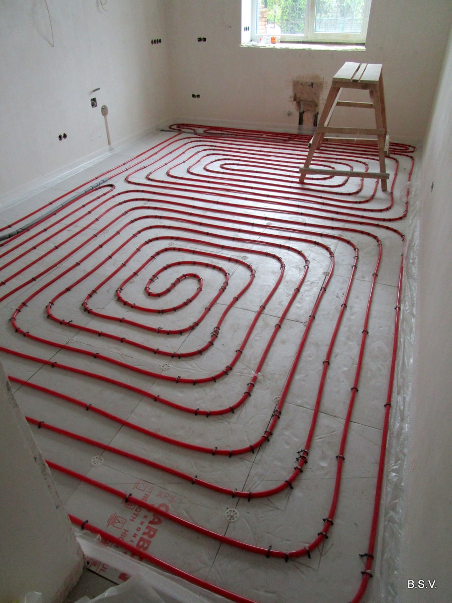

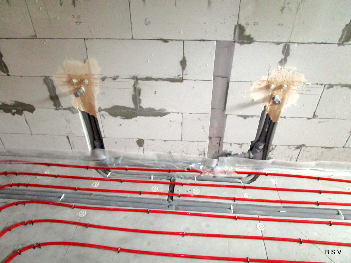

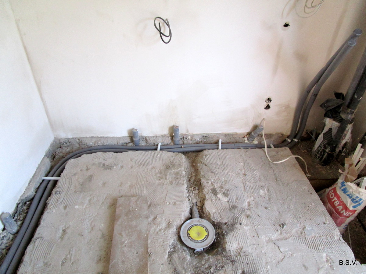

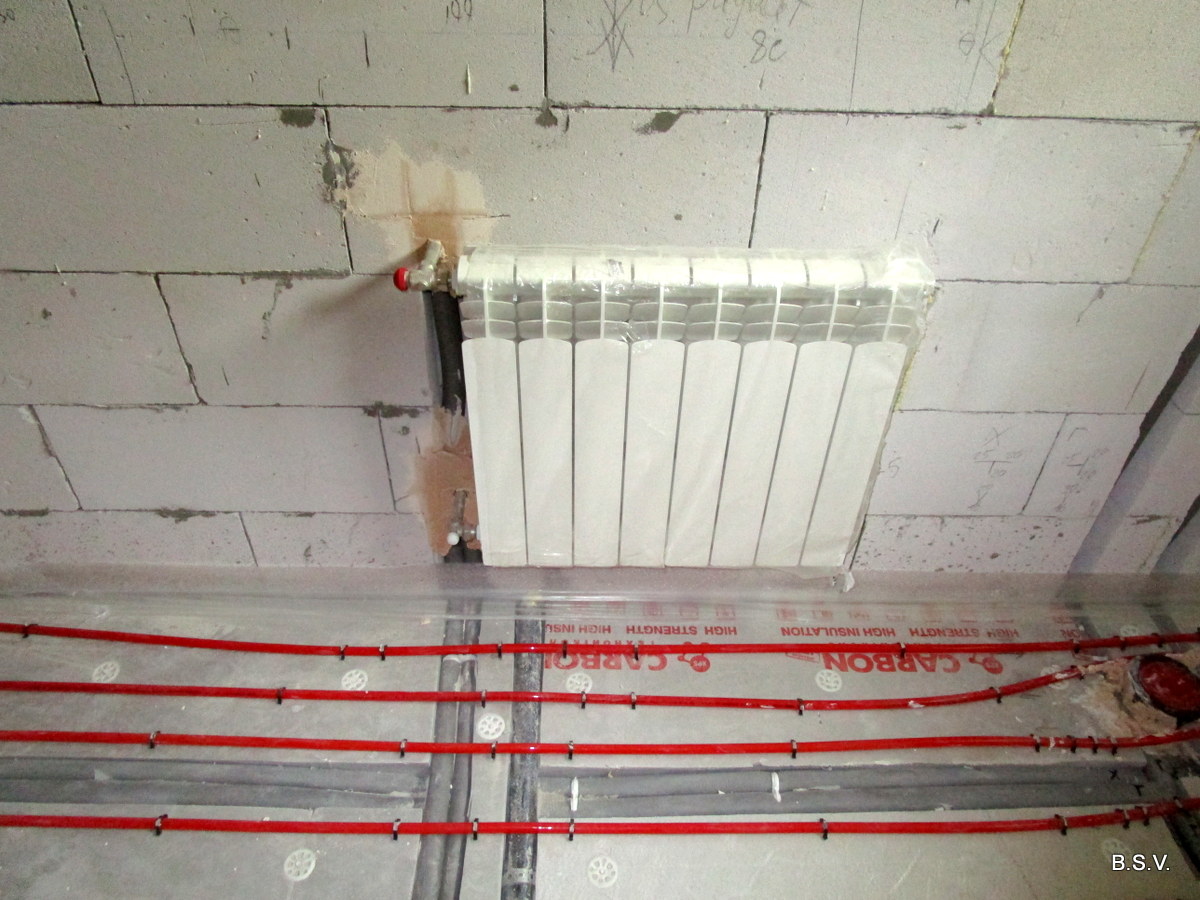

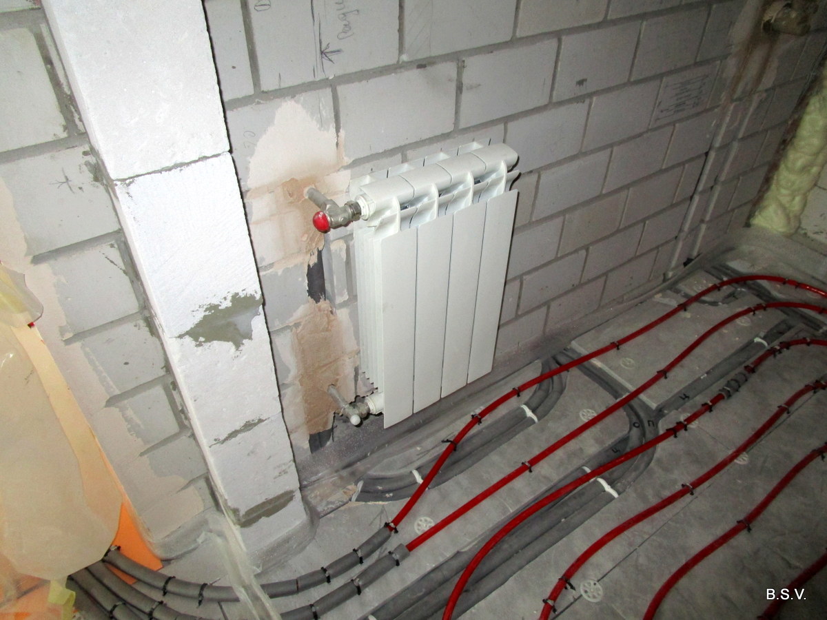

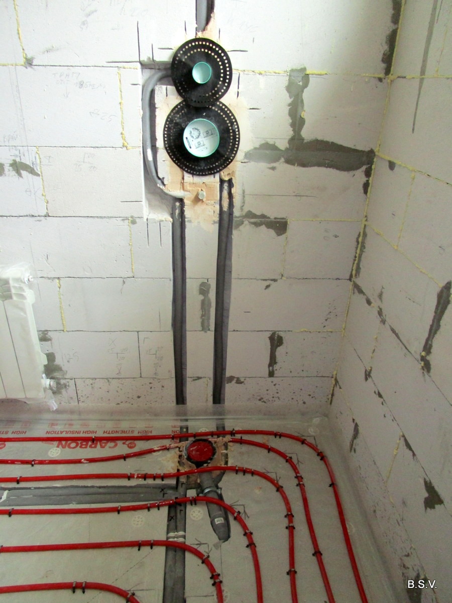

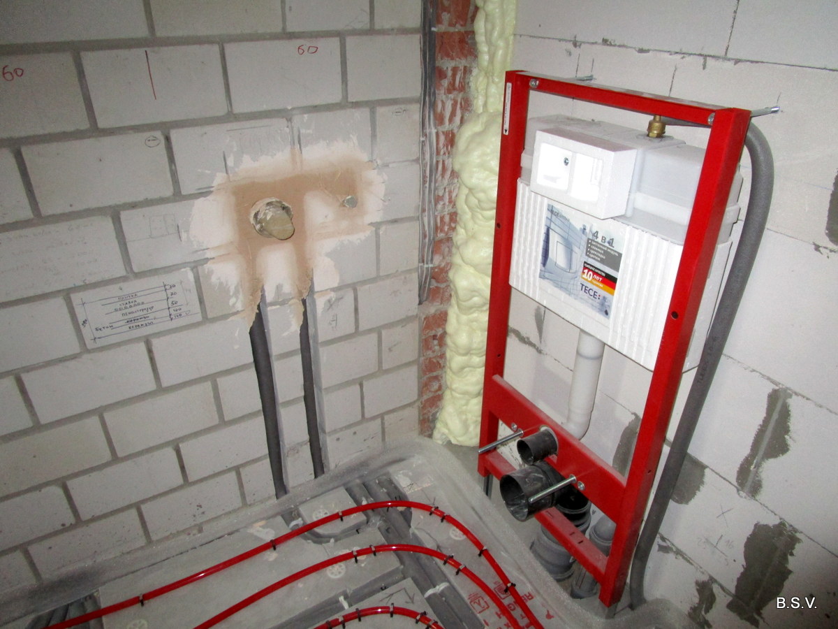

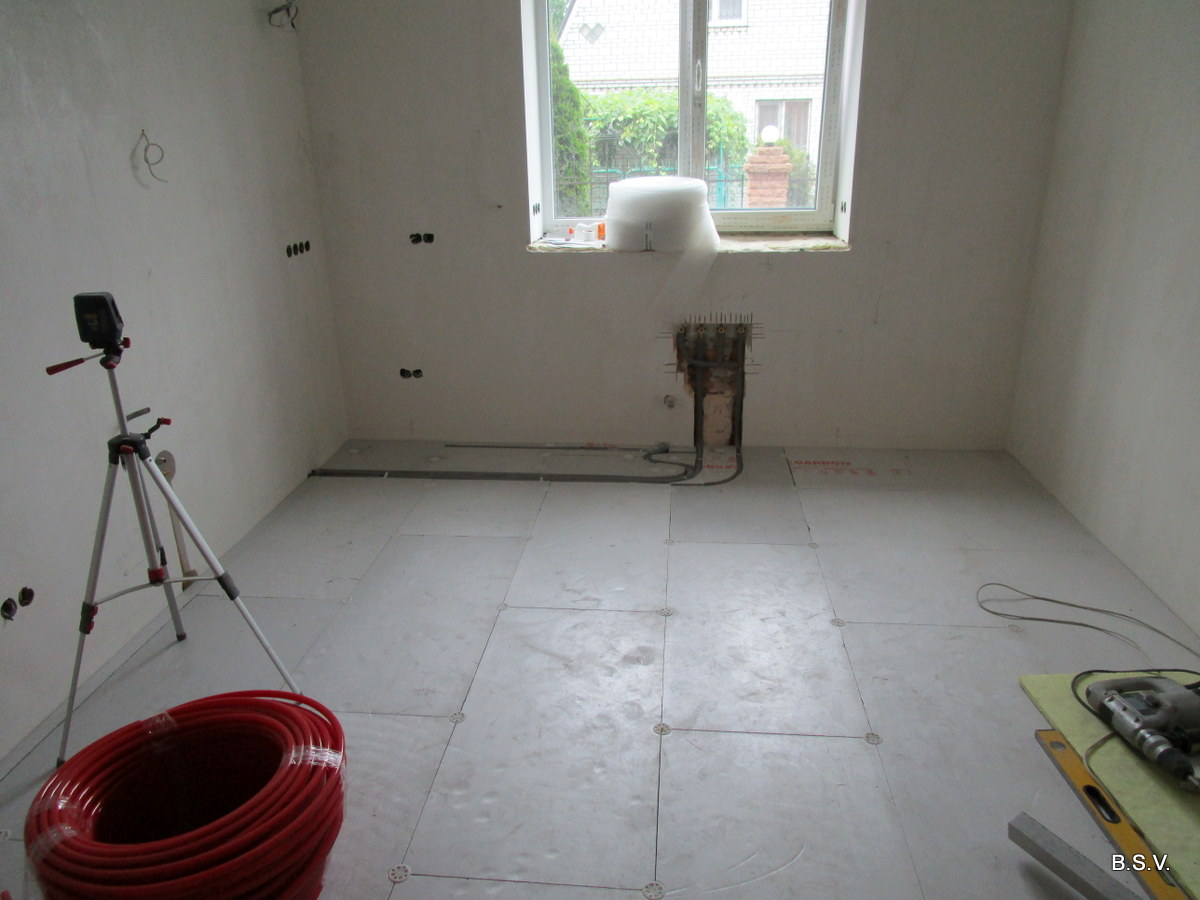

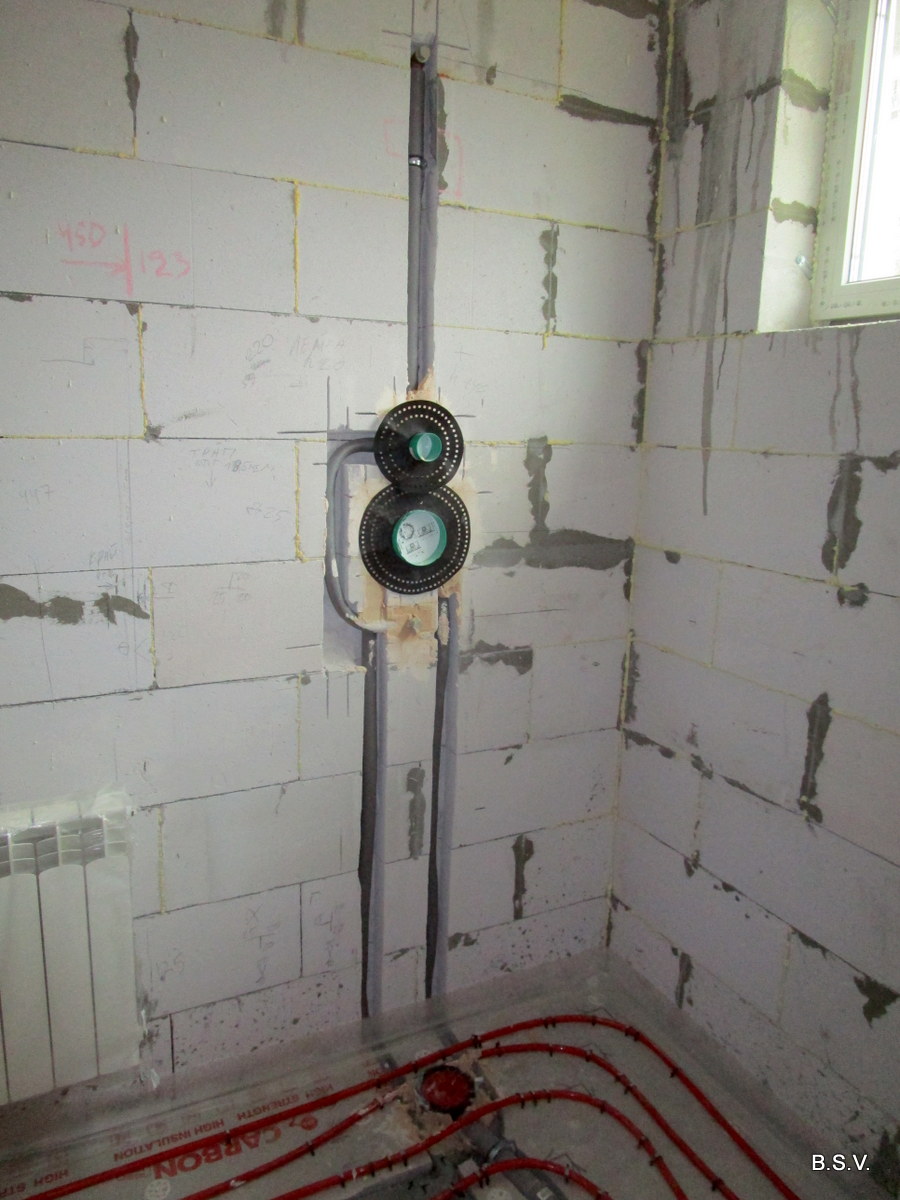

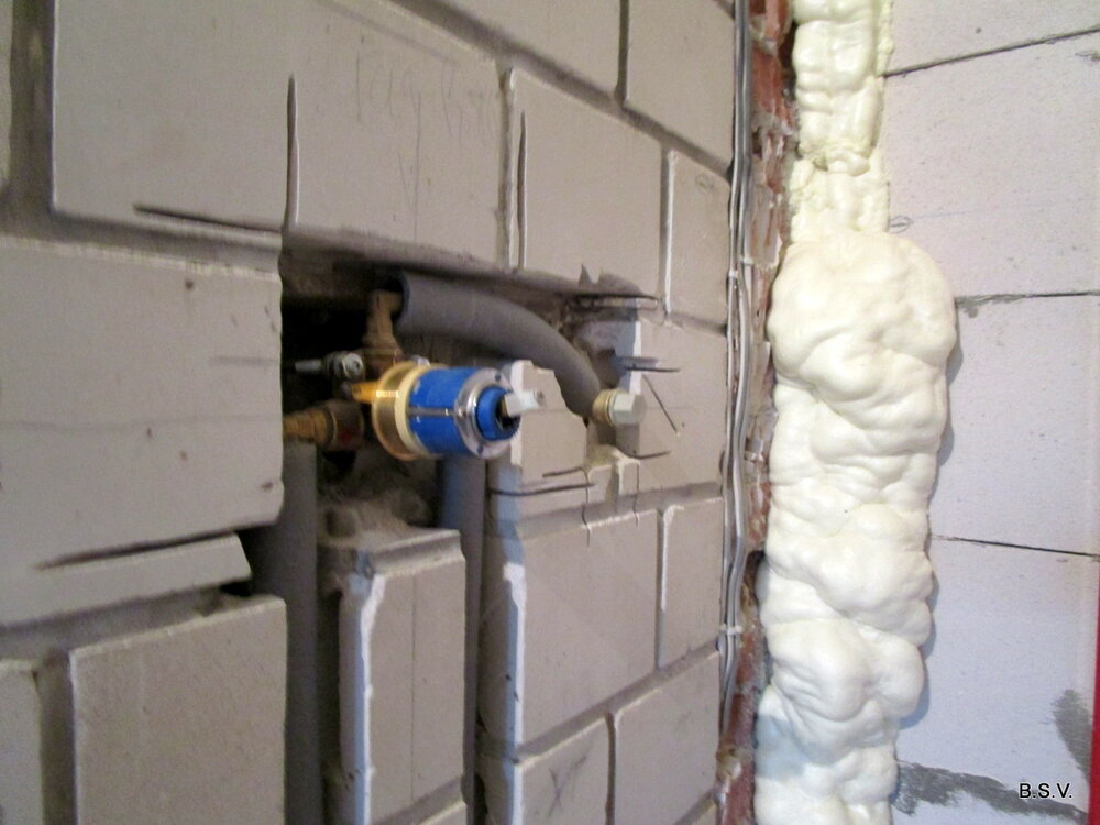

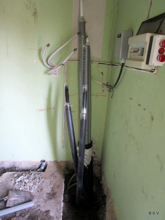

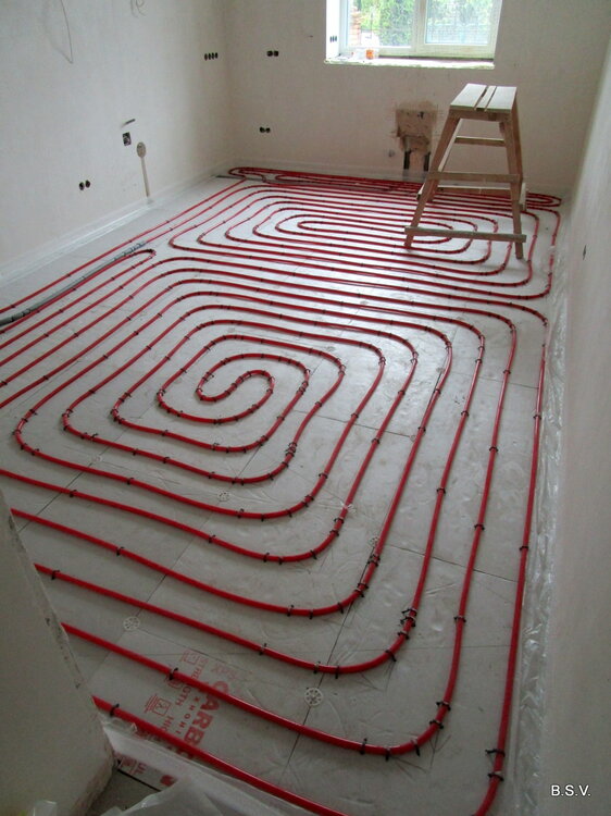

Но в данной ситуации, несмотря на перепады между достроенным и старым, "0" был выведен в уровень со старым домом.
Сколько ушло керамзита и бетона, не знаю.

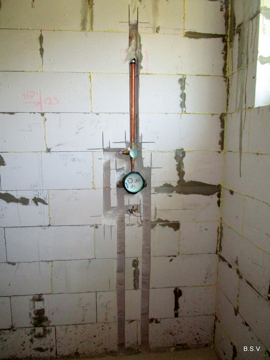

Немного фото монтажа.
  • Лайк 6

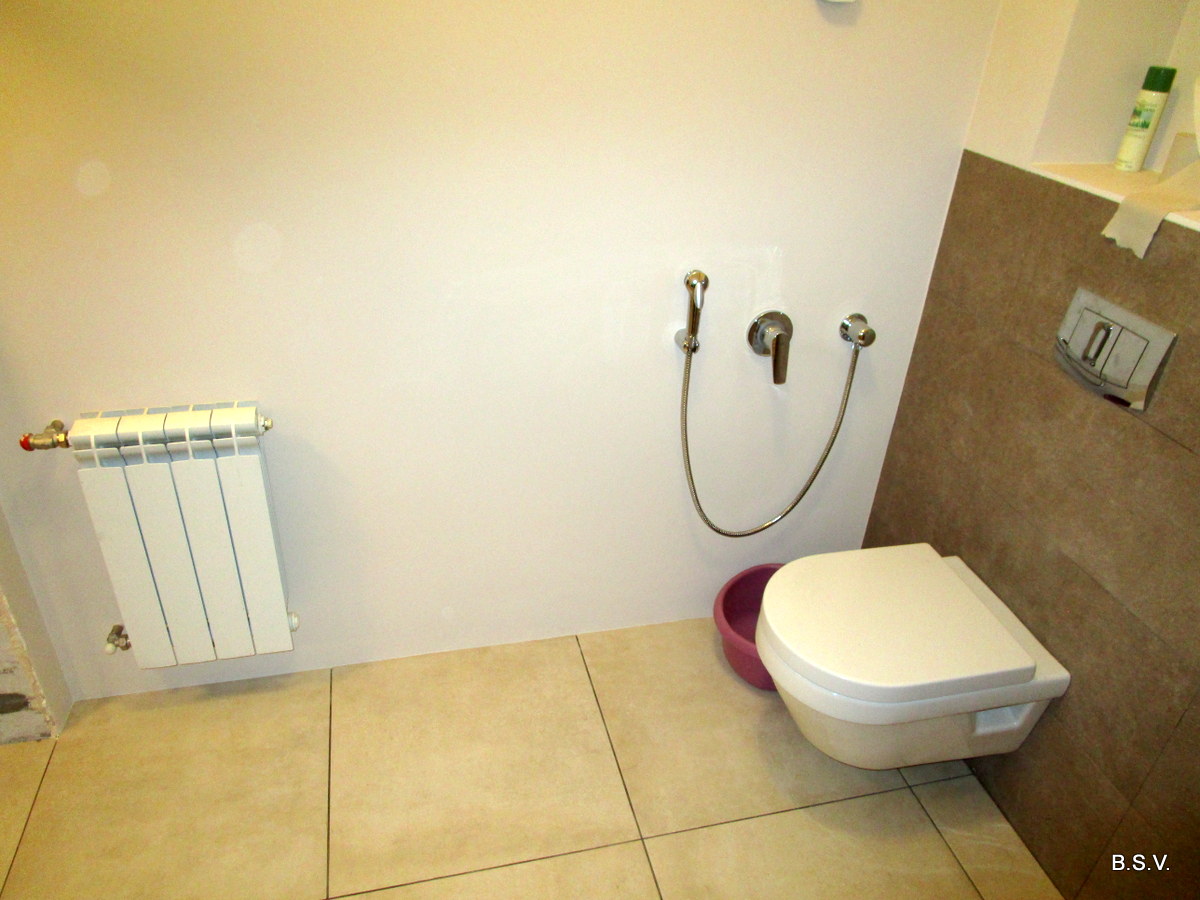

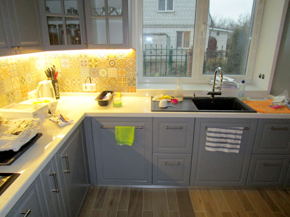

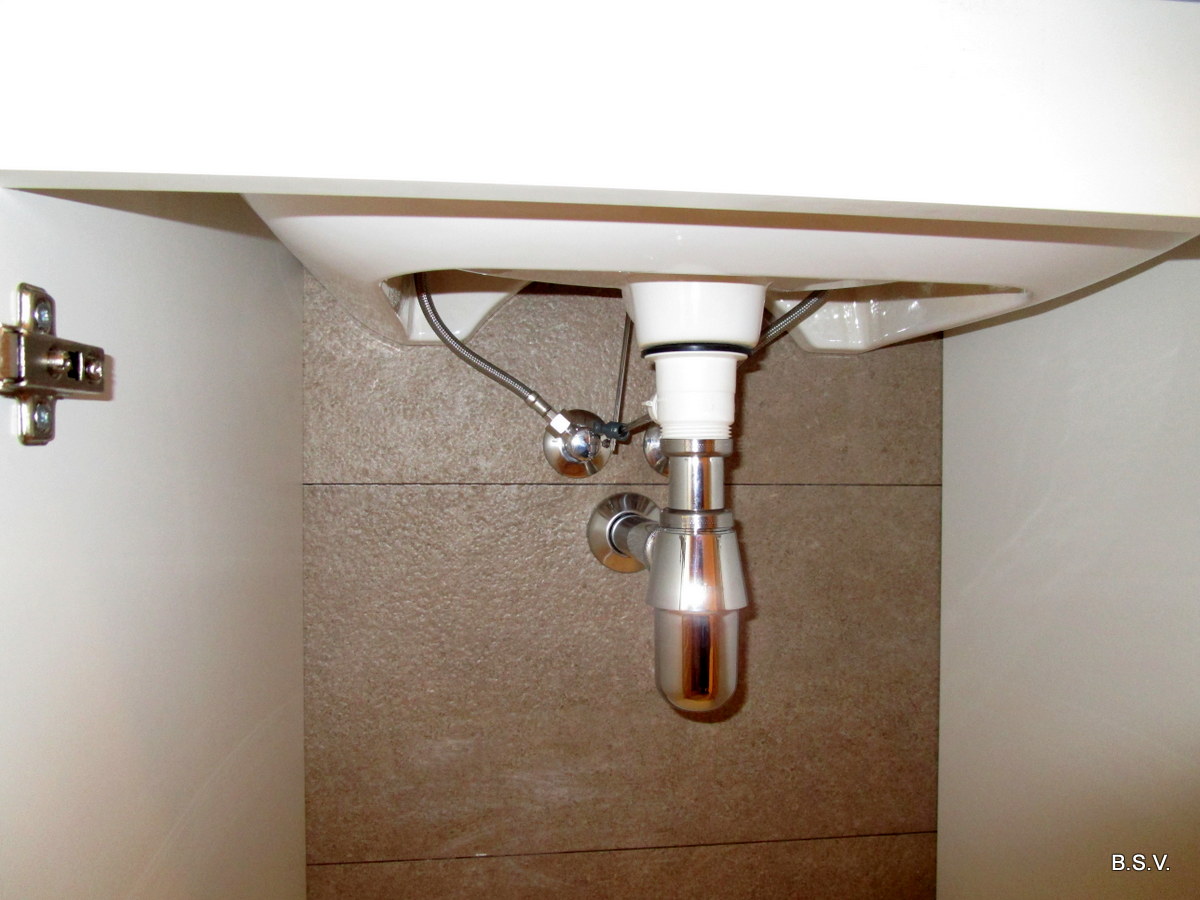

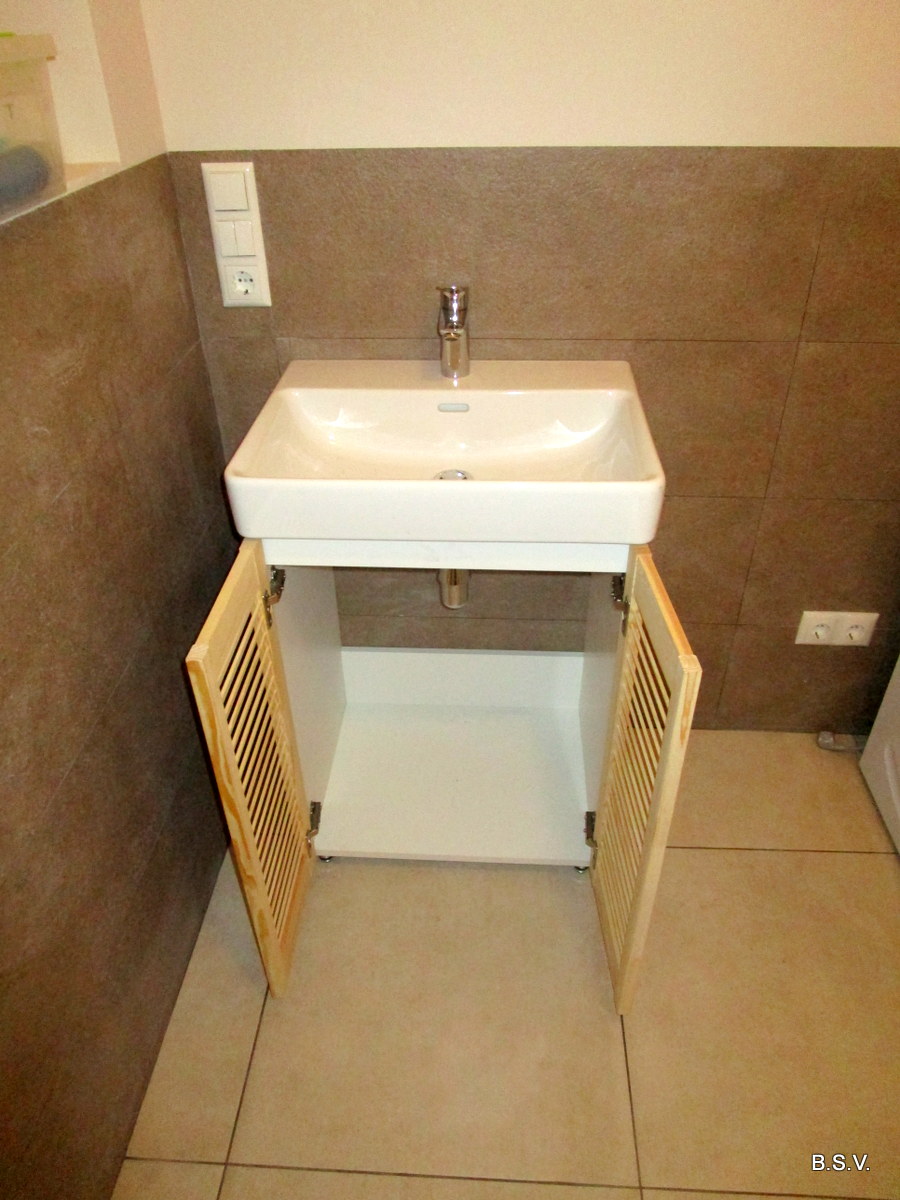

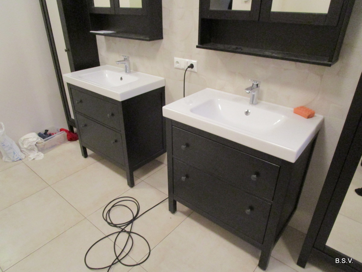

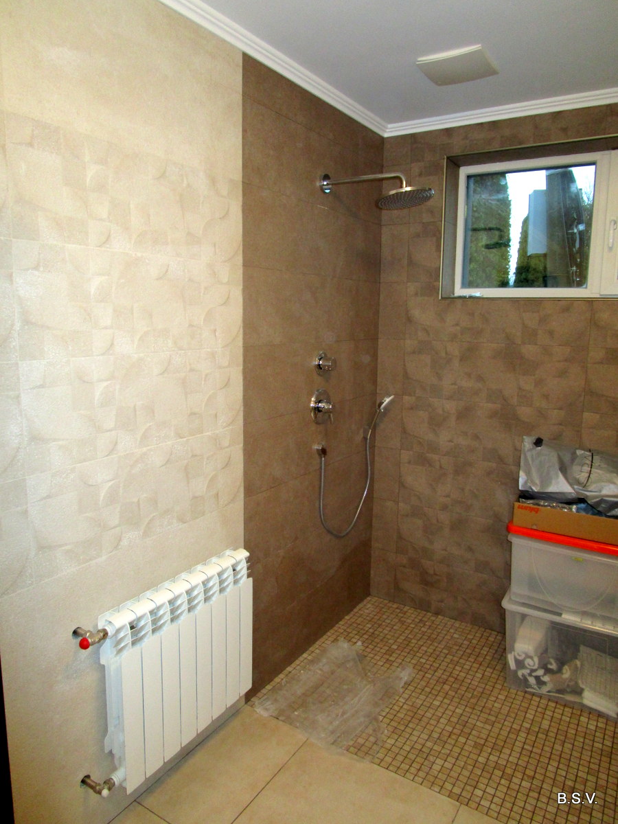

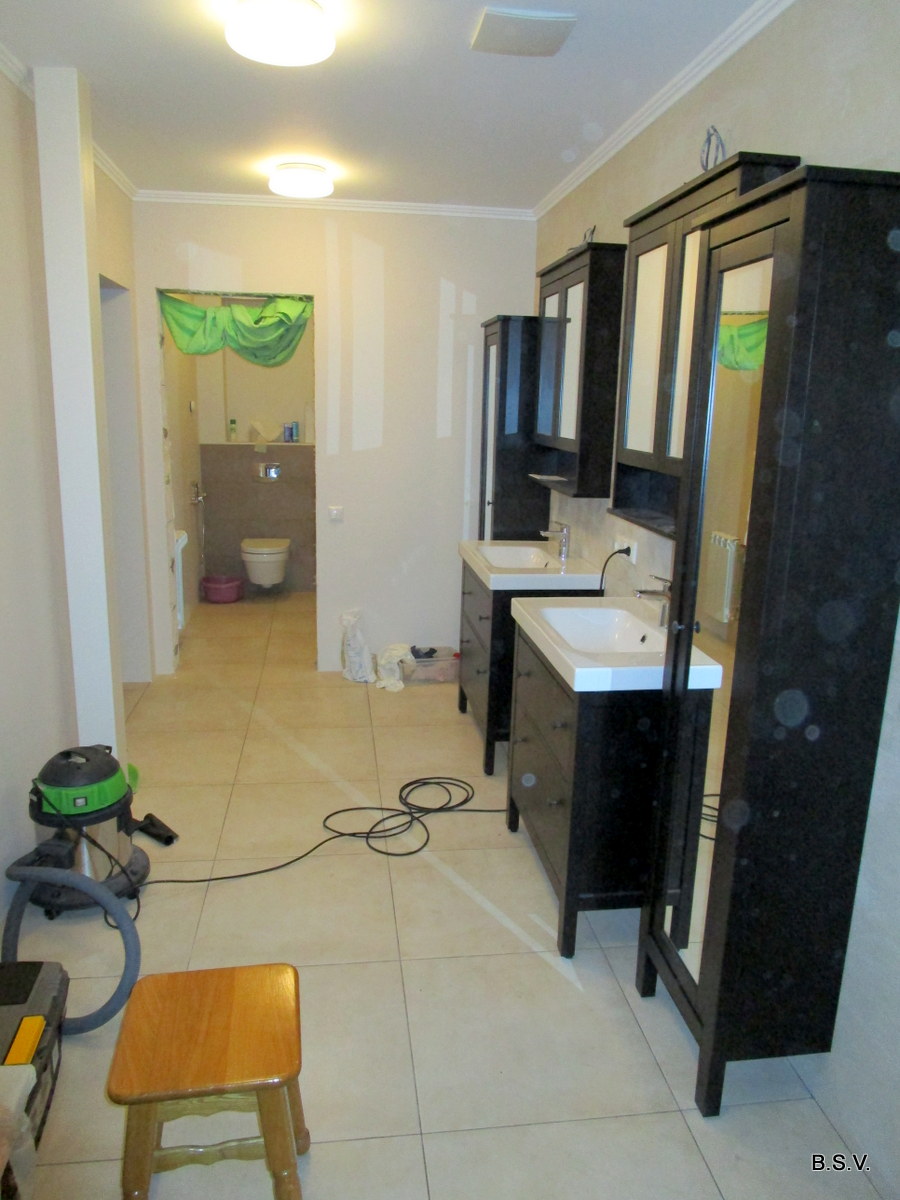

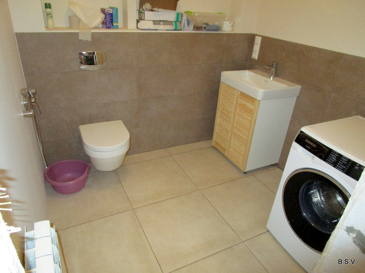

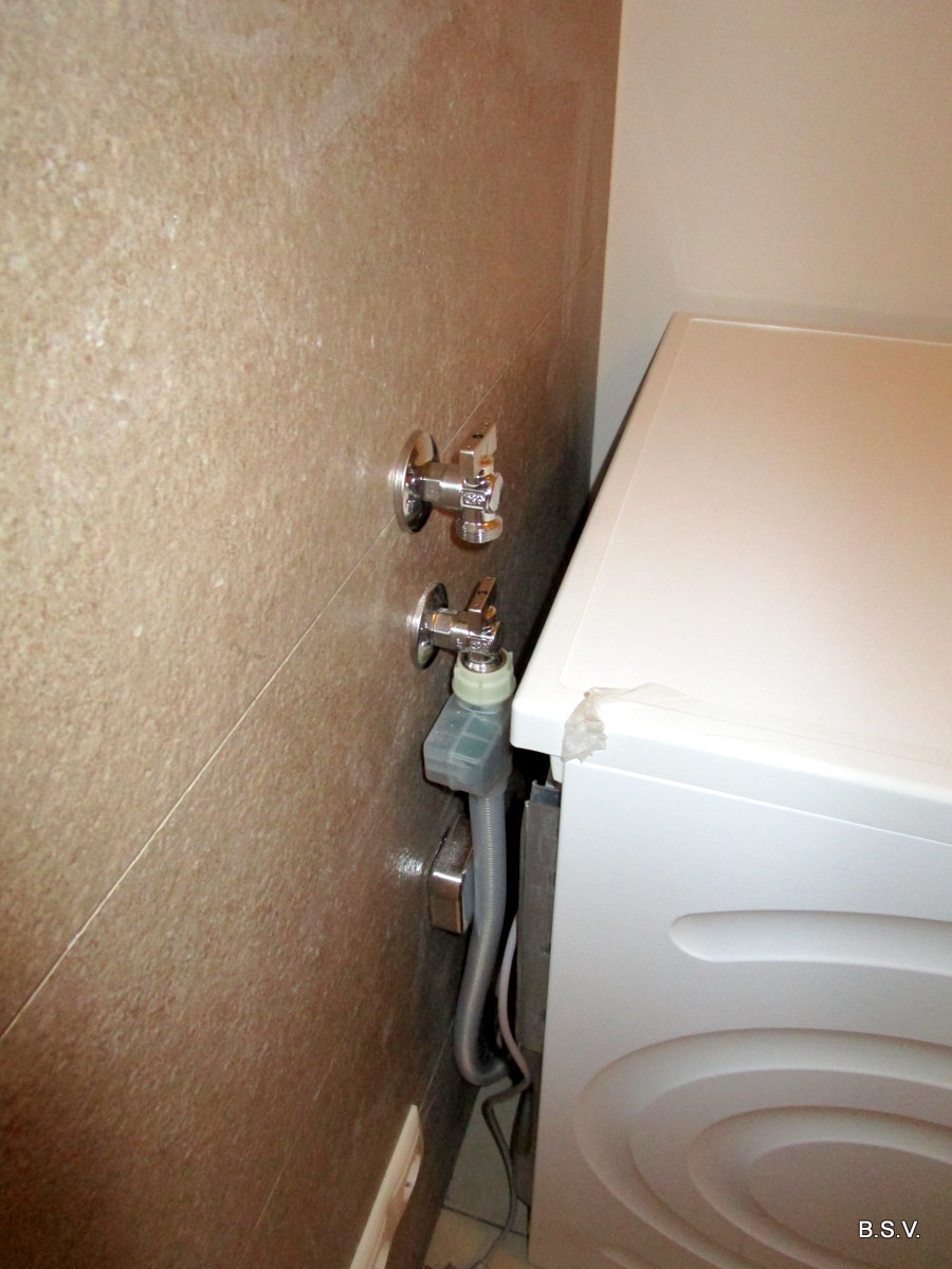

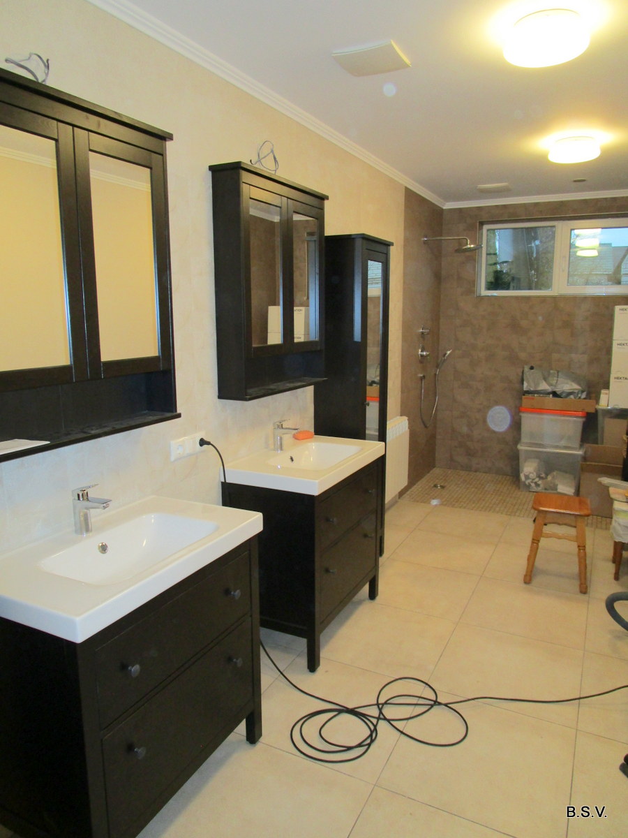

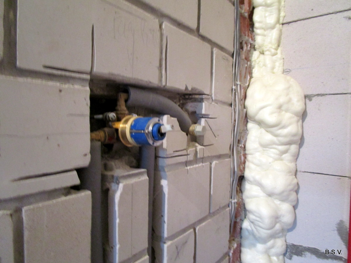

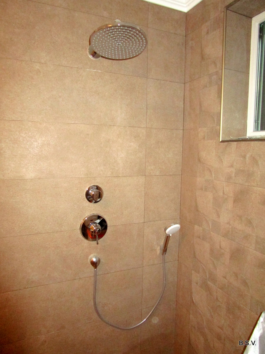

Установка сантехприборов, по данному объекту.

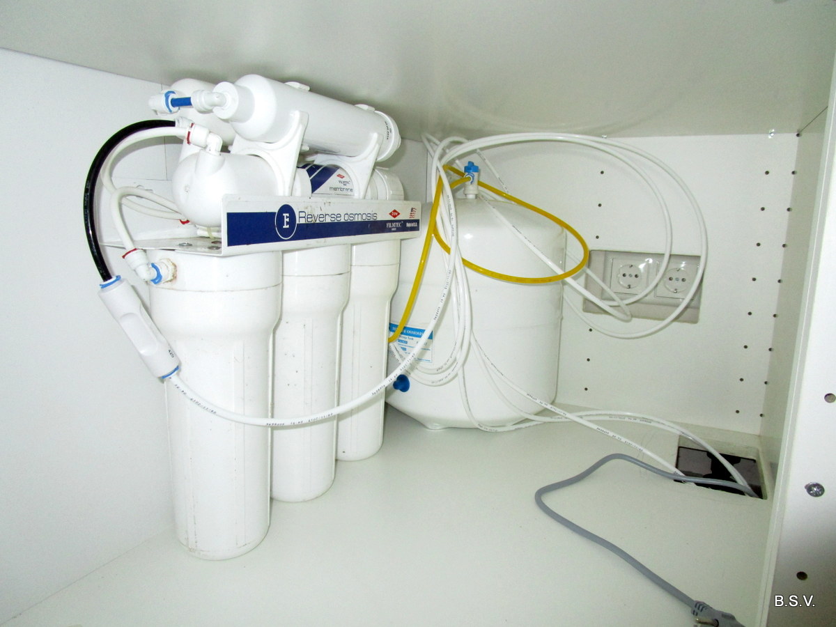

На пространство под мойкой у заказчицы были другие планы, поэтому осмос "ушел" в другой ящик.
Добрый вечер. А за что отвечает прозрачно-зеленоватая коробочка на шланге стиралки?
там стоит Электро клапан , который отсекает воду если стиралка выключена
