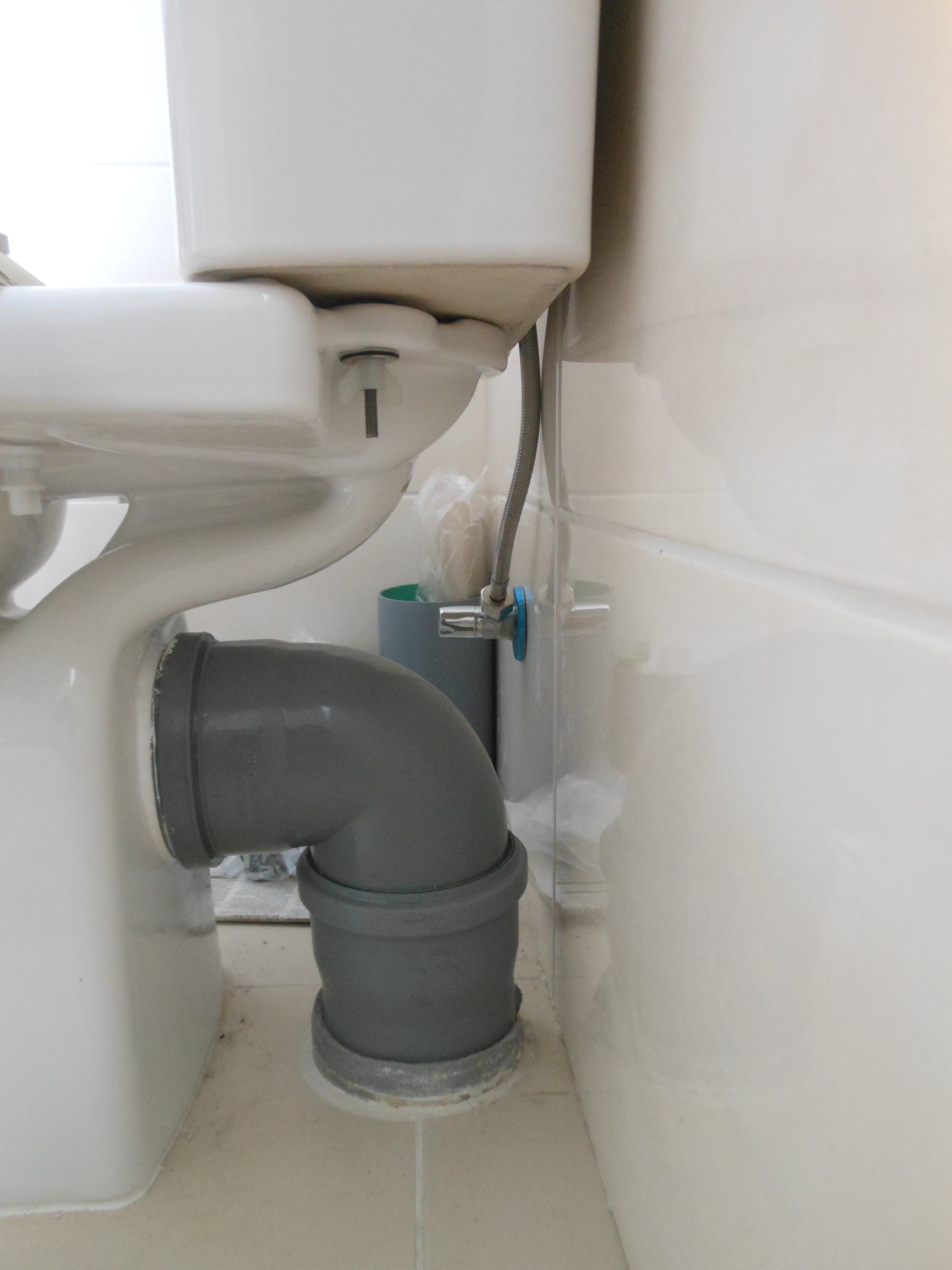

Сергей_84 Опубліковано: 18 березня 2018 Поділитись Опубліковано: 18 березня 2018 Сколько говорил:"Край канализации на унитаз, от стены должен быть не более 40 мм. Тогда вписываешся впритык к стене". Це та ситуація, коли обговорюємо унітаз з вертикальним зливом в підлогу, наче вибираємо його, під нього все робимо,а за кілька днів до встановлення: "Сергій, я тут купив унітаз, він трохи не такий як ми планували, але це ж не проблема?"))) До речі, читачі: "Бачите от той наче "німецький" унітаз AMPM? Гівно рідкісне, купіть коло чи церсаніт, буде те саме, а то й краще, але в 2 рази дешевше." Як мені потім сказали партнери, ця модель-це чистокровний китаєць,завезена для нашого ринку, де всі шукають німців задешево. PS До речі, я як правило роблю 5-6 см коли невідома модель унітаза. Хоча якщо навіть каналізація виходить впритул до стіни , то цю проблему вирішує ромсталовське подовжене коліно. 5 Посилання на коментар Поділитися на інших сайтах More sharing options...

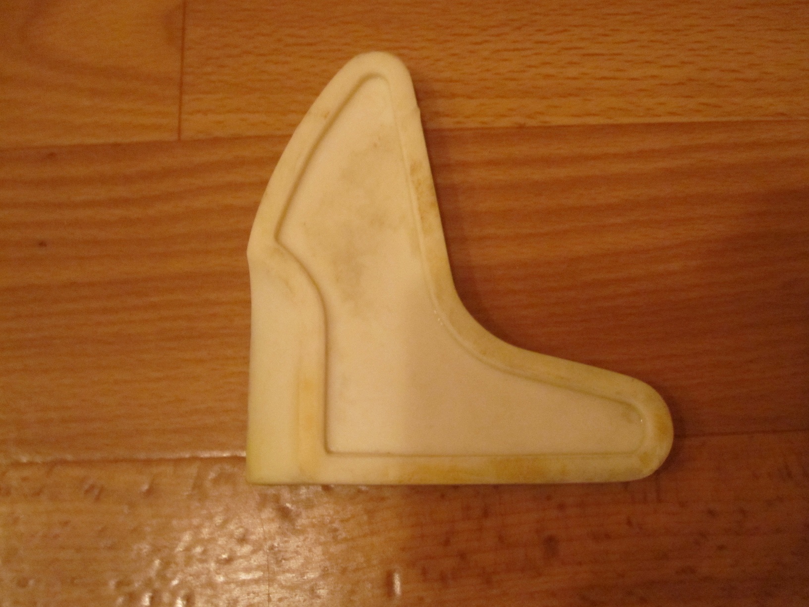

B.S.V. Опубліковано: 20 березня 2018 Автор Поділитись Опубліковано: 20 березня 2018 Тот палец, другой палец. Вечно суете свои пальцы туда, куда не следует. Есть масса резиновых шпательков под разные конфигурации. Удобно и руки чистые. 3 Посилання на коментар Поділитися на інших сайтах More sharing options...

master-joda Опубліковано: 21 березня 2018 Поділитись Опубліковано: 21 березня 2018 Тут прозвучало кроме силикона (санитарный) еще герметик. Какой герметик? Силикон наверное предпочтительней, не будет трещин из-за его пластичности, а герметик более твердый и возможны трещины? На "METALVIS" продаются вот такие резиновые шпателя для силикона,целые наборы есть. Там же вся продукция Soudal,клеи,герметики.Сам использую,рекомендую. 6 Посилання на коментар Поділитися на інших сайтах More sharing options...

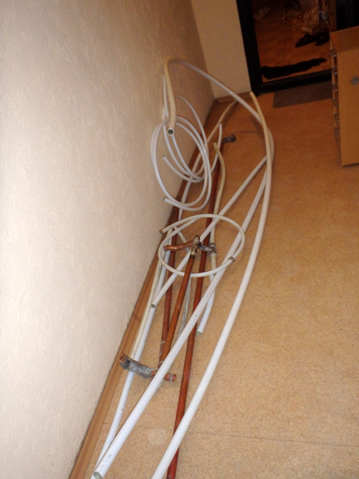

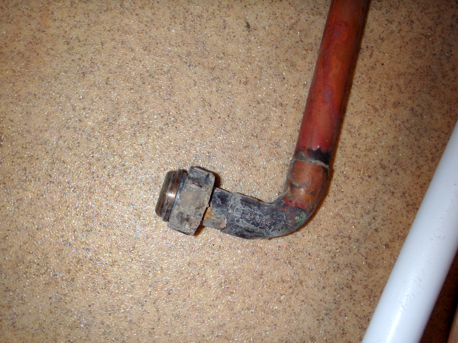

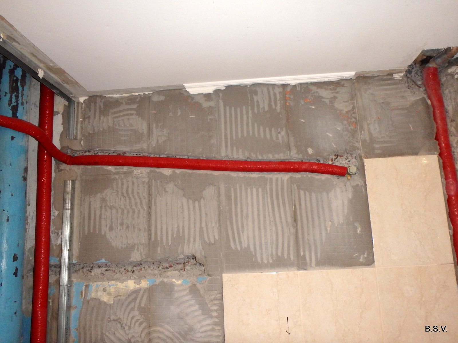

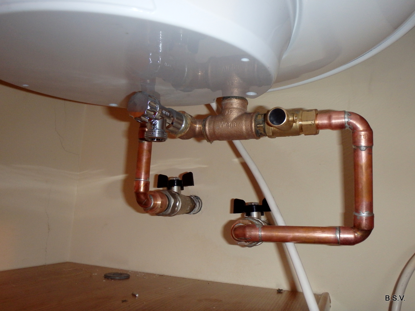

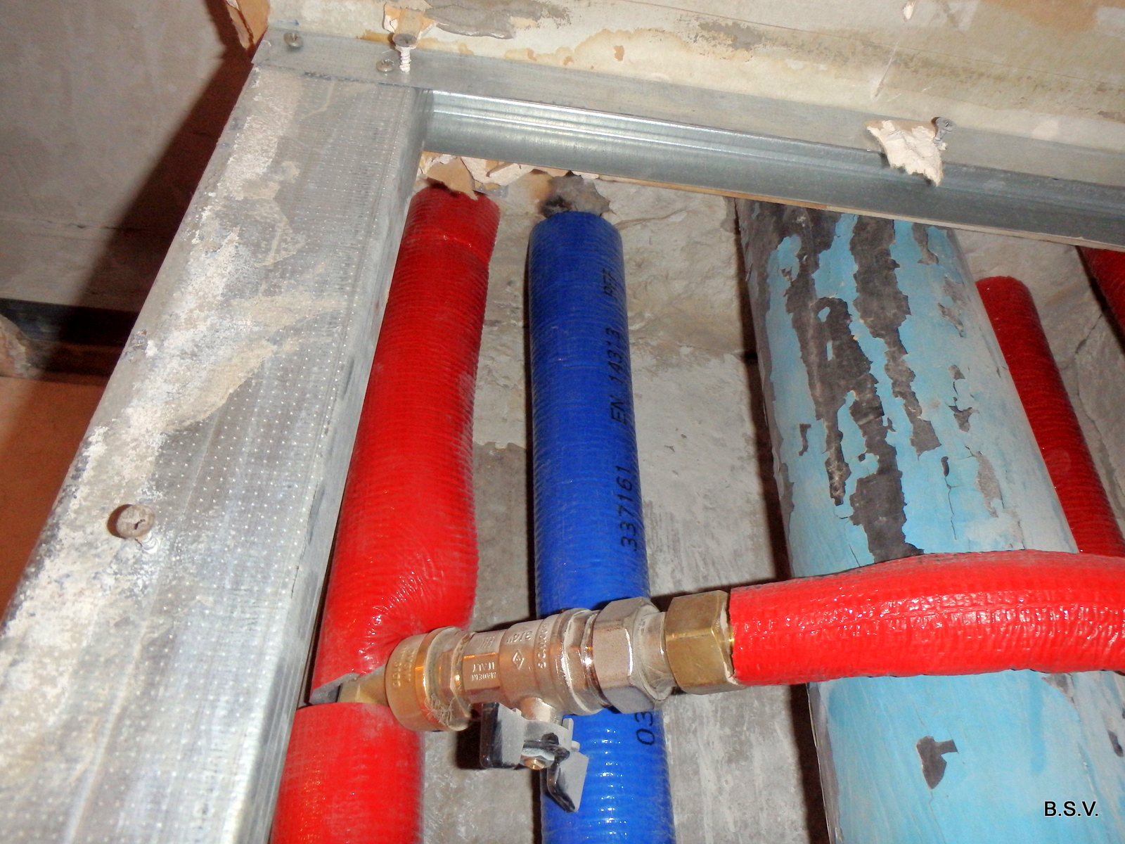

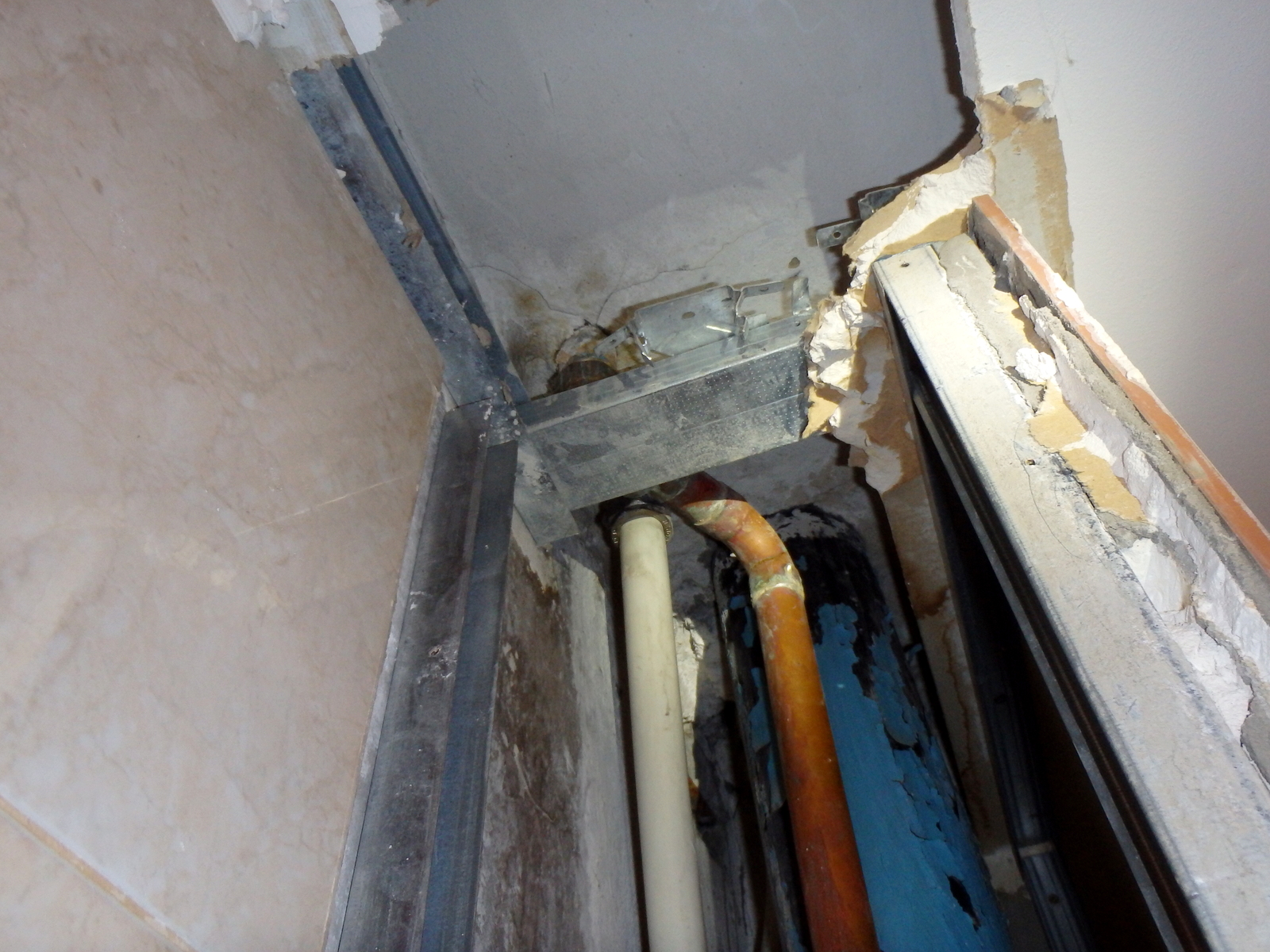

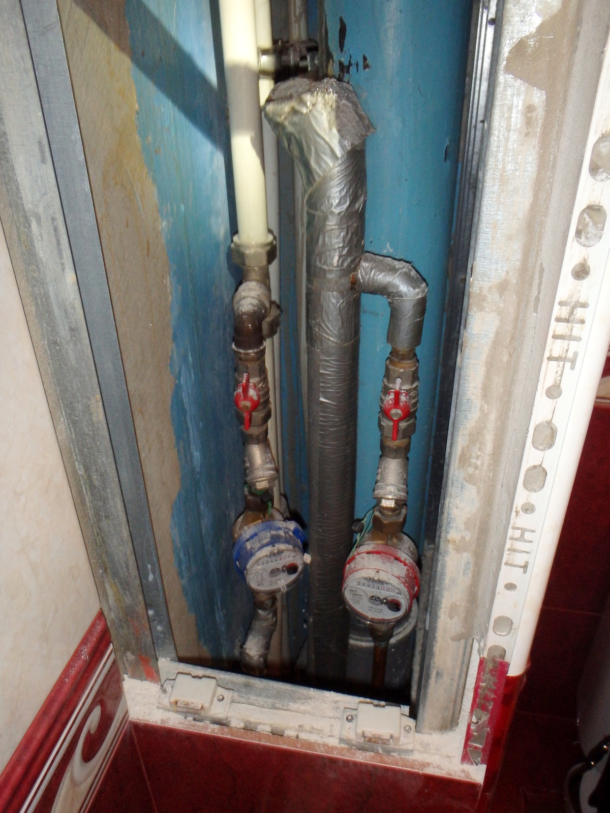

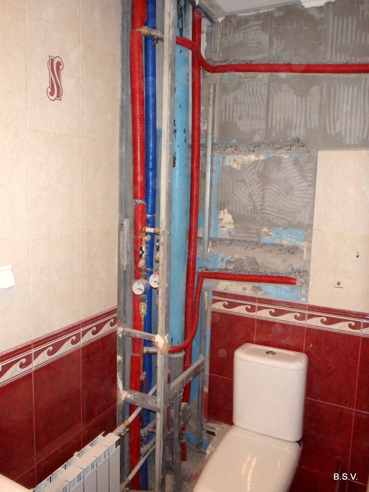

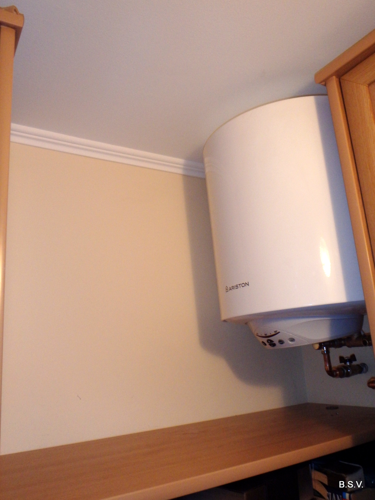

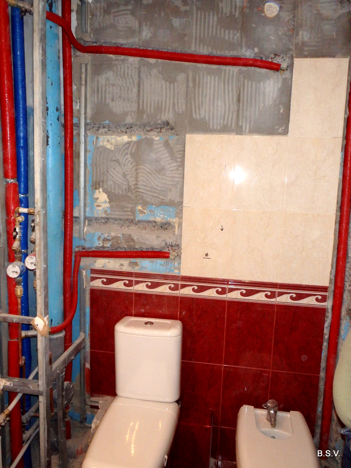

B.S.V. Опубліковано: 21 березня 2018 Автор Поділитись Опубліковано: 21 березня 2018 Как-то, до начала флуда, я упоминал о претензиях, высказанных мне, что не смог организовать передачу ГВС по Вай-фаю. Напомню суть. Заказчик попросил помочь с проблемами в квартире родителей. По стоякам винигрет: медь, металопластик на компрессионных фитингах, здесь же ЦО на том же металопластике. Все это раз в полгода-год течет, конфликты с соседями, нервы, затраты, потеря времени. "Посмотри, что можно сделать так, чтобы они меня в ближайшие 10 лет не дергали." Частичные фото того, что было и что демонтировали. Особое внимание прошу обратить внимание на 28 медь, и что с ней бывает на транзите (стояках) ГВС. В машине лежит еще один кусочек меди, с другого объекта, позже выставлю в другой теме. 5 Посилання на коментар Поділитися на інших сайтах More sharing options...

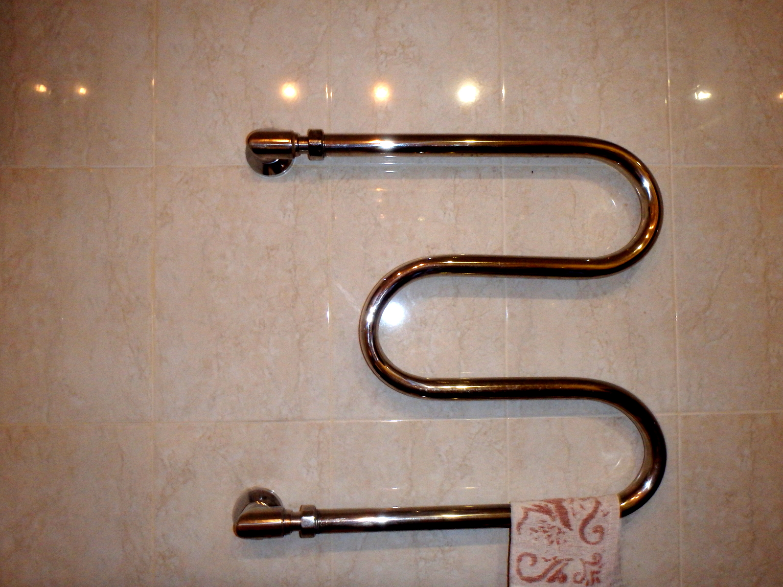

B.S.V. Опубліковано: 21 березня 2018 Автор Поділитись Опубліковано: 21 березня 2018 О сварке и восстановлении стояков в проектном решении речи не было. Выше и ниже уже тоже начудили. Пришлось аккуратно привязываться к тем металлическим трубам, которые были у нас. Полотенцесушитель, который ранее шел транзитом, и по стояку которого было наибольшее количество протечек, был заменен на лесенку с диагональным подключением и отдельными отсечными кранами. Все работы были произведены трубами ТЕСЕ. 32 диаметр, конечно ударил по бюджету заказчика, но он остался доволен. Передачу тепла на полотенцесушитель по Вай- фаю, организовать не удалось, что вызвало негативное отношение людей в возрасте. Их настроение немного улучшило замена неработающего бойлера, а также отсутствие вариантов для протечек по гибким шлангам. От іноді і такою ...... приходиться займатися. 10 Посилання на коментар Поділитися на інших сайтах More sharing options...

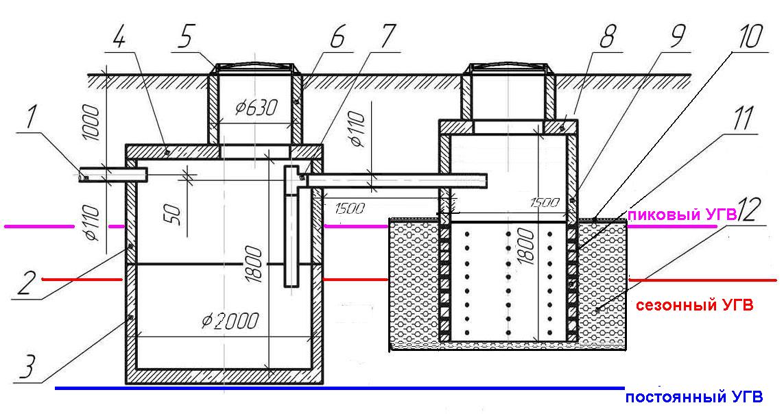

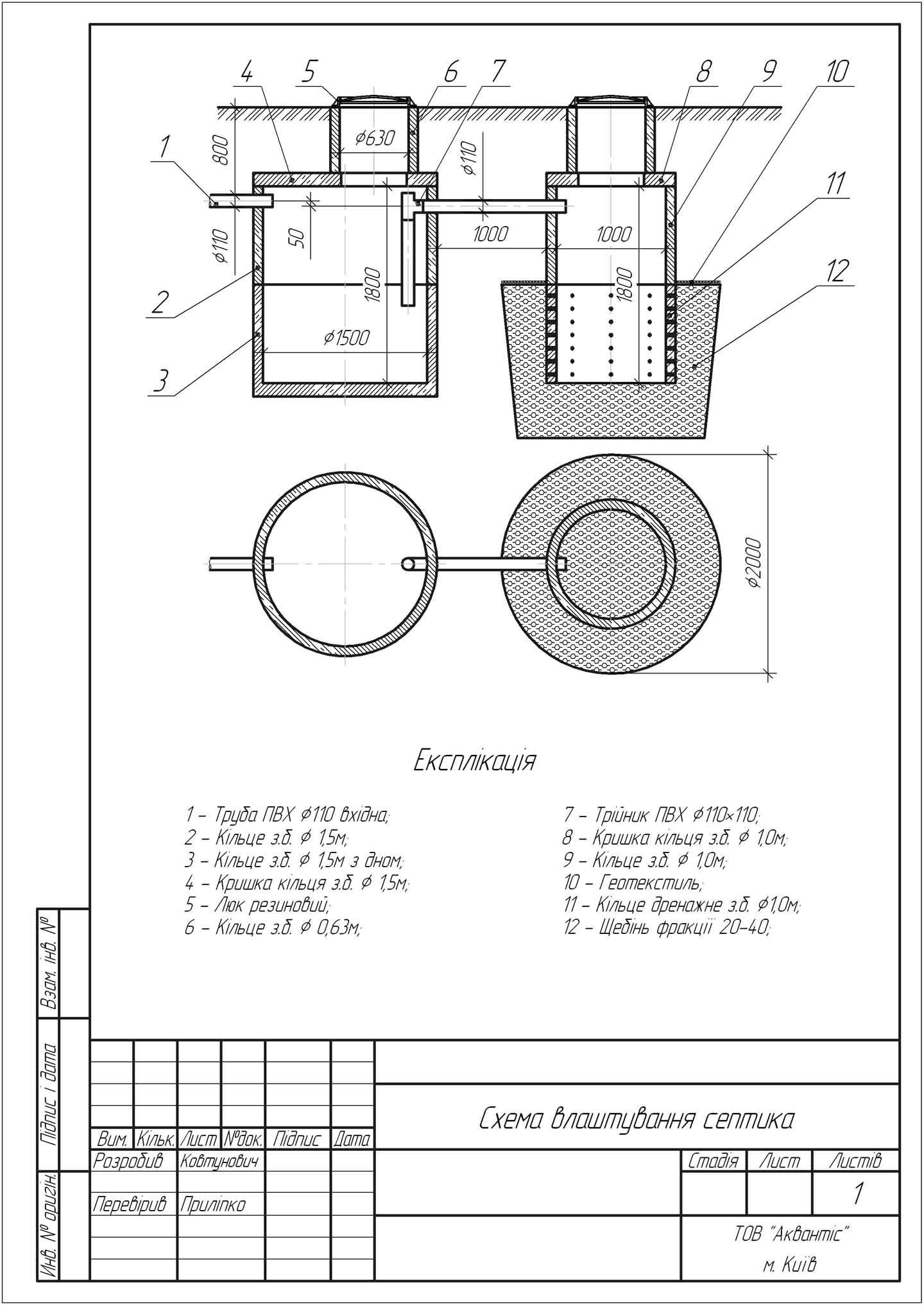

vadimv Опубліковано: 22 березня 2018 Поділитись Опубліковано: 22 березня 2018 (змінено) Панове, если не трудно, помогите. Проскакивала на форуме черно-белая картинка-схема (на украинском языке) с двухкамерным септиком из бетонных колец - я ее вроде у себя сохранил но теперь не могу найти. И гугель тоже не хочет помочь - не понимает, чего ему от меня надо. Наверняка у кого-то есть? Змінено 22 березня 2018 користувачем vadimv Посилання на коментар Поділитися на інших сайтах More sharing options...
Вячеслав69 Опубліковано: 22 березня 2018 Поділитись Опубліковано: 22 березня 2018 (змінено) Как-то, до начала флуда, я упоминал о претензиях, высказанных мне, что не смог организовать передачу ГВС по Вай-фаю. Напомню суть. Заказчик попросил помочь с проблемами в квартире родителей. По стоякам винигрет: медь, металопластик на компрессионных фитингах, здесь же ЦО на том же металопластике. Все это раз в полгода-год течет, конфликты с соседями, нервы, затраты, потеря времени. "Посмотри, что можно сделать так, чтобы они меня в ближайшие 10 лет не дергали." Частичные фото того, что было и что демонтировали. Особое внимание прошу обратить внимание на 28 медь, и что с ней бывает на транзите (стояках) ГВС. В машине лежит еще один кусочек меди, с другого объекта, позже выставлю в другой теме. На фото проблема вылезла и на трубе, и на медном фитинге - почему бы на такой магистрали не использовать бронзовое колено ? (например серия Banninger 4090 90 + перестраховатся и использовать трубу со стенкой 1,5 мм - на общем бюджете 3 метра трубы и бронзовые фитинги большой роли не сыграют. ) Змінено 22 березня 2018 користувачем Вячеслав69 Посилання на коментар Поділитися на інших сайтах More sharing options...
Игорь&Ира Опубліковано: 22 березня 2018 Поділитись Опубліковано: 22 березня 2018 Проскакивала на форуме черно-белая картинка-схема (на украинском языке) с двухкамерным септиком из бетонных колец - я ее вроде у себя сохранил но теперь не могу найти. Наверняка у кого-то есть? Оно есть у меня: 1 Посилання на коментар Поділитися на інших сайтах More sharing options...
shneider_vova Опубліковано: 22 березня 2018 Поділитись Опубліковано: 22 березня 2018 Оно есть у меня: Как по мне, схема не очень: 1) на входе нет тройника 2) невозможно сверху прочистить вход, да и выход с первого колодца 3) отсутствует вентиляция 3) рабочий объем септика 5м3, то есть на 1.5 м3 в сутки. При таком расходе ( если он такой расчетный, а не просто размер камеры в запас сделан) надо уже делать двух камерный септик 1 Посилання на коментар Поділитися на інших сайтах More sharing options...
sinu ua Опубліковано: 22 березня 2018 Поділитись Опубліковано: 22 березня 2018 PS До речі, я як правило роблю 5-6 см коли невідома модель унітаза. Хоча якщо навіть каналізація виходить впритул до стіни , то цю проблему вирішує ромсталовське подовжене коліно. Эх Сергей_84 если бы хоть слово хоть намек мне бы подобный попался пол года назад, цены б этому не было, а так зло берет что про это колено только сейчас узнал, лучше вообще б его не видел. Хотя интуиция моя говорила что есть решения, но продавцы кругом что только белая гофра. На фото, технически колено серое выполняет всю ту же функцию, но эстетически немного напрягает. Сори за пыль и не убранный бардак. Посилання на коментар Поділитися на інших сайтах More sharing options...
B.S.V. Опубліковано: 22 березня 2018 Автор Поділитись Опубліковано: 22 березня 2018 Панове, если не трудно, помогите. Проскакивала на форуме черно-белая картинка-схема (на украинском языке) с двухкамерным септиком из бетонных колец - я ее вроде у себя сохранил но теперь не могу найти. И гугель тоже не хочет помочь - не понимает, чего ему от меня надо. Наверняка у кого-то есть? Держите выдержку из проектаЛесники.pdf 2 1 Посилання на коментар Поділитися на інших сайтах More sharing options...

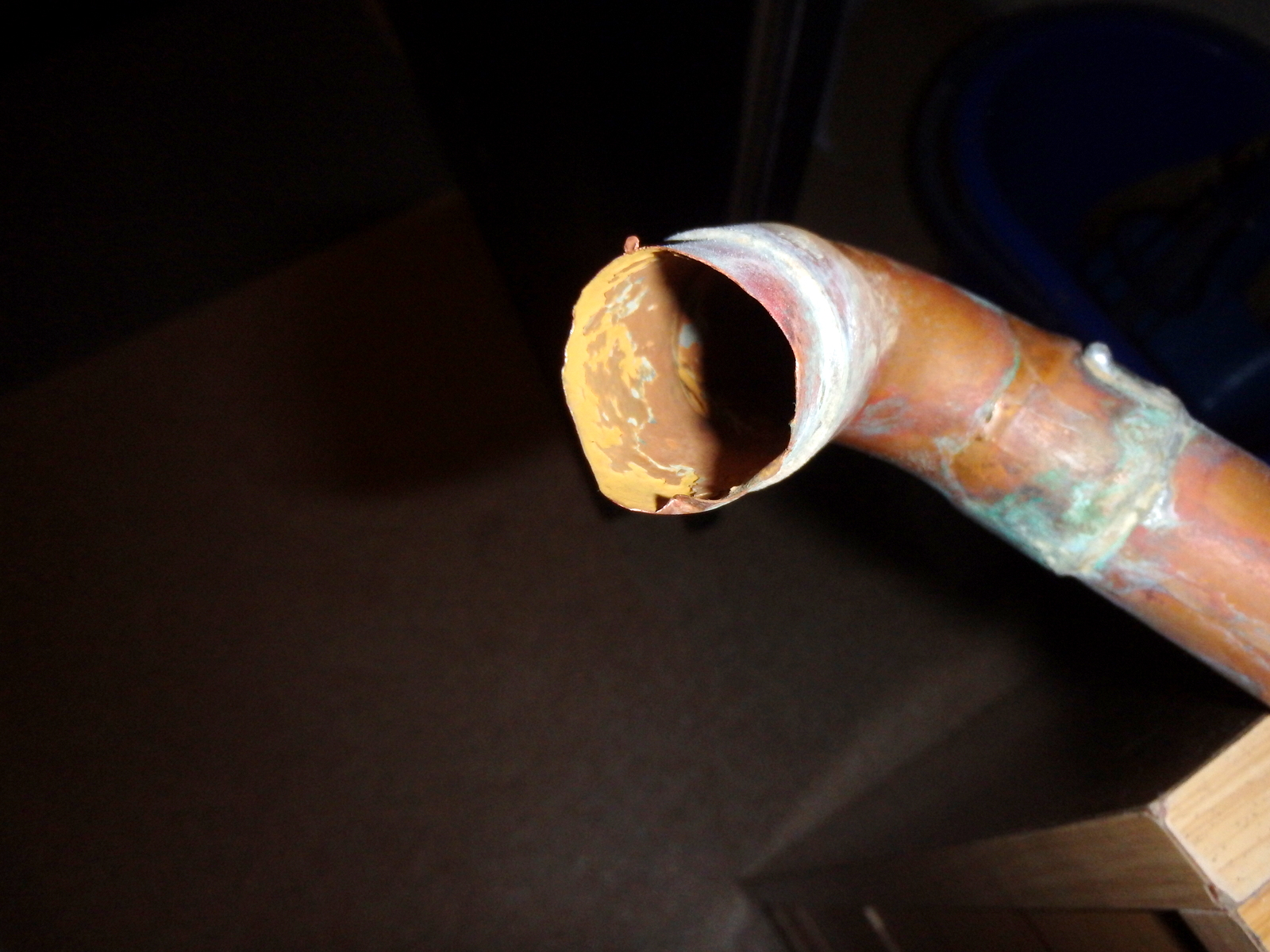

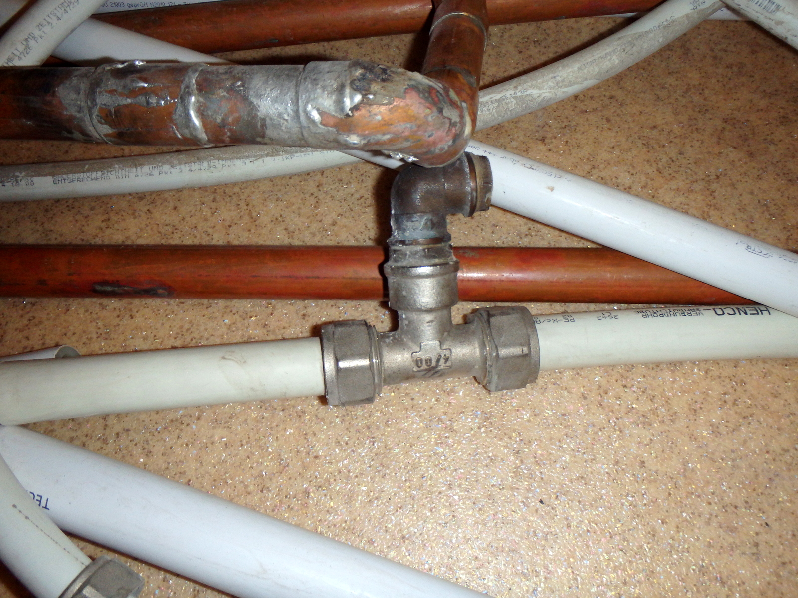

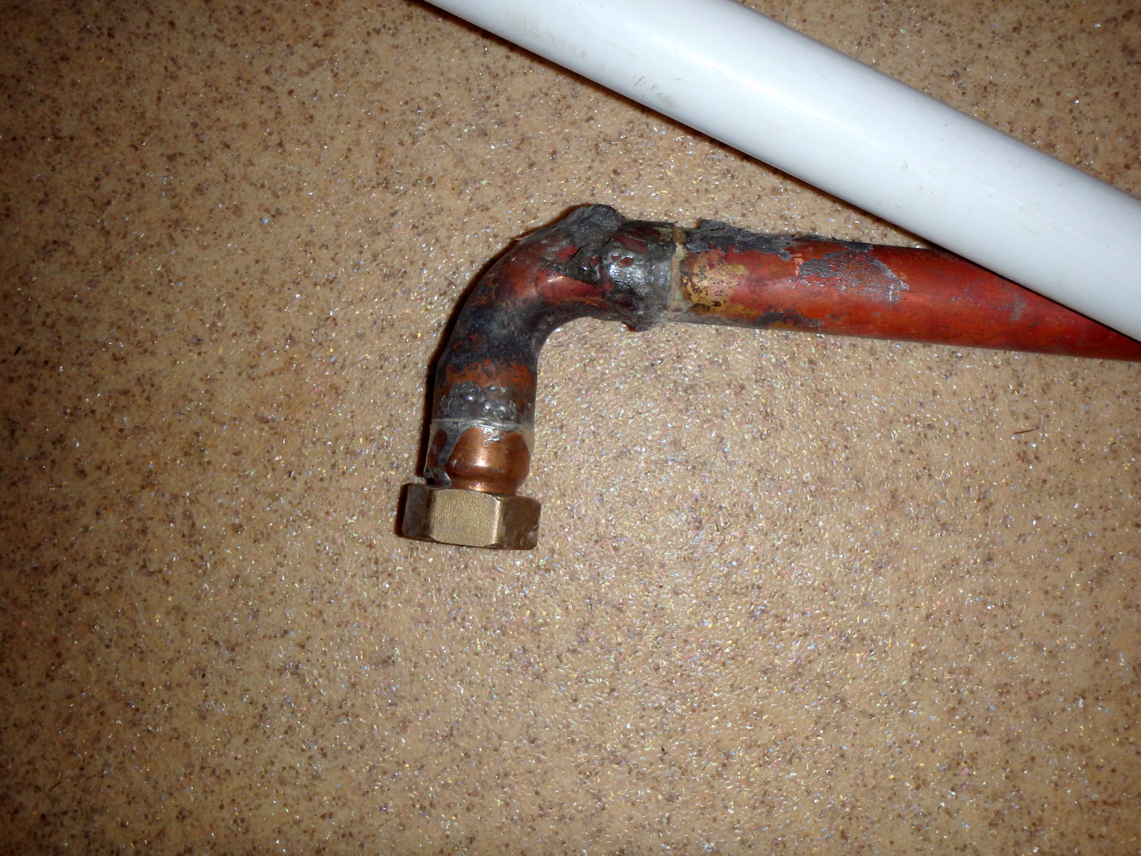

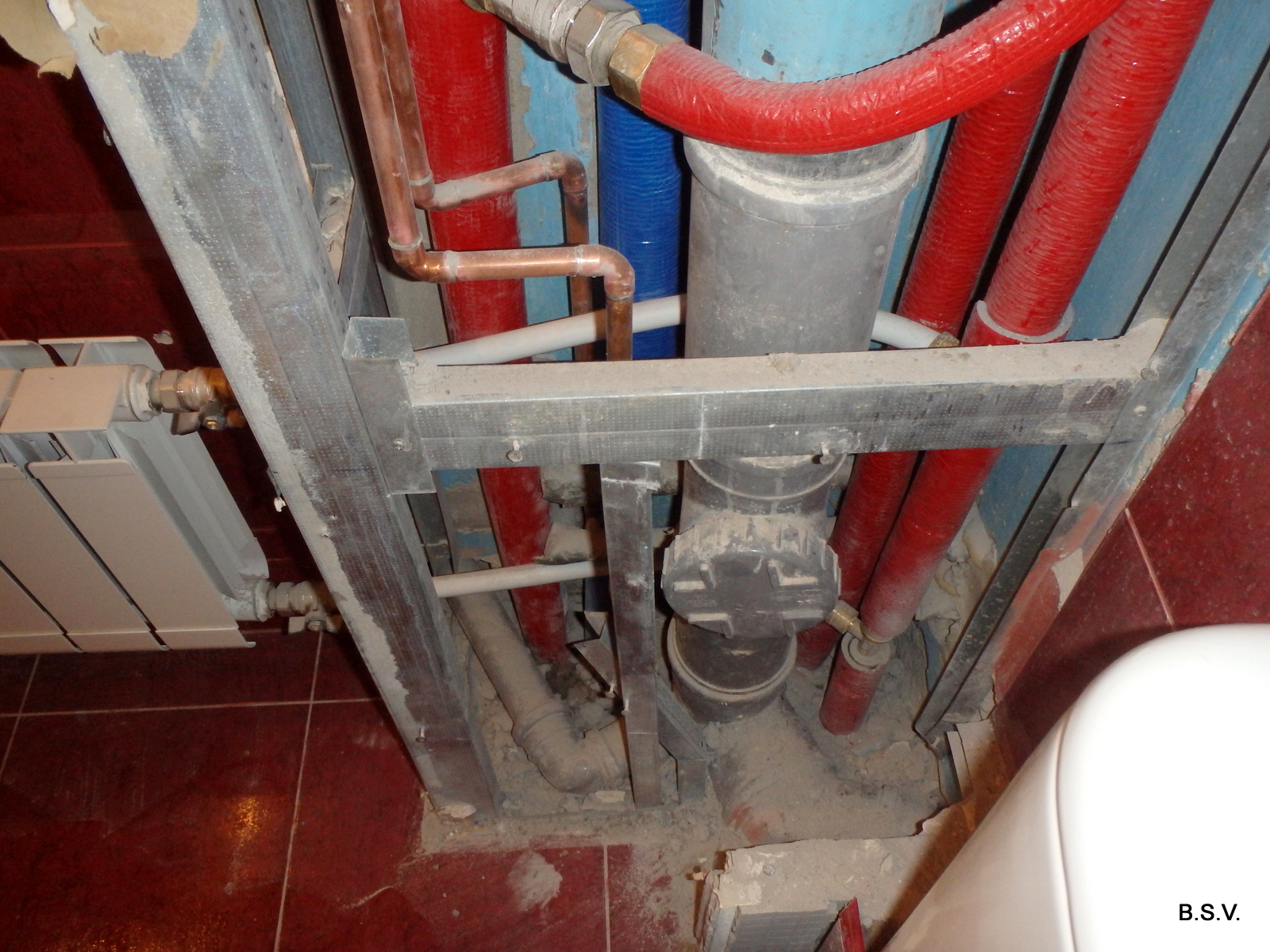

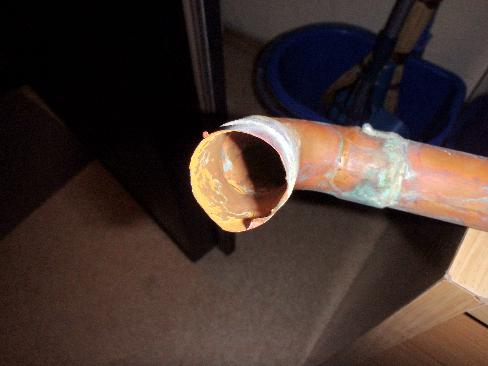

B.S.V. Опубліковано: 22 березня 2018 Автор Поділитись Опубліковано: 22 березня 2018 На фото проблема вылезла и на трубе, и на медном фитинге - почему бы на такой магистрали не использовать бронзовое колено ? ховатся и использовать трубу со стенкой 1,5 мм - на общем бюджете 3 метра трубы и бронзовые фитинги большой роли не сыграют. ) Во-первых вопрос не ко мне, а к предыдущим исполнителям. Во- вторых, где, даже сейчас, Вы найдете 28 бронзовые углы, и 28 трубу с толщиной стенки 1,5. В- третьих, есть аксиома: медь на транзит нельзя. 3 Посилання на коментар Поділитися на інших сайтах More sharing options...
Вячеслав69 Опубліковано: 22 березня 2018 Поділитись Опубліковано: 22 березня 2018 Во-первых вопрос не ко мне, а к предыдущим исполнителям. Во- вторых, где, даже сейчас, Вы найдете 28 бронзовые углы, и 28 трубу с толщиной стенки 1,5. В- третьих, есть аксиома: медь на транзит нельзя. Пункт 1 - мысли вслух) Пункт 2 - 28 углы проблема, 15/18/22 брал в прошлом году в voltarе (не реклама:D ) - трубу 18 - 1,5 покупал на ОЛХ. Пункт 3 - нельзя, но если уже стоит и нуждается в ремонте (срок 10-15 лет, проблемы в основном на отводе со стояка) то приходится импровизировать Посилання на коментар Поділитися на інших сайтах More sharing options...
