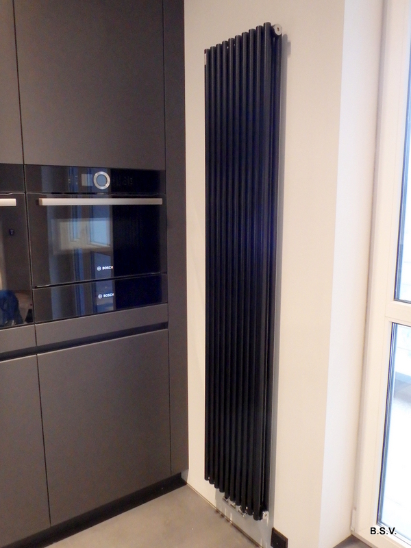

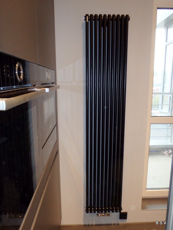

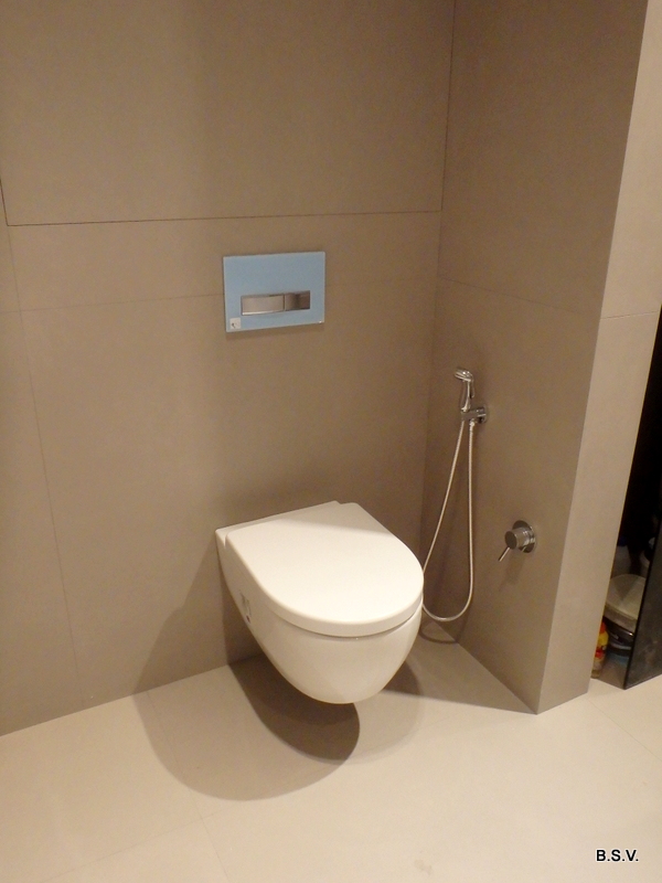

Vikctor Опубліковано: 9 грудня 2017 Поділитись Опубліковано: 9 грудня 2017 Они же и так все режутся Точно, тупанул...Это Вы их укоротили? Посилання на коментар Поділитися на інших сайтах More sharing options...
B.S.V. Опубліковано: 10 грудня 2017 Автор Поділитись Опубліковано: 10 грудня 2017 Это Вы их укоротили? Естественно. 1 Посилання на коментар Поділитися на інших сайтах More sharing options...

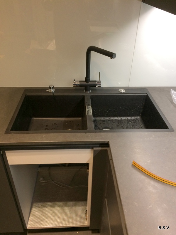

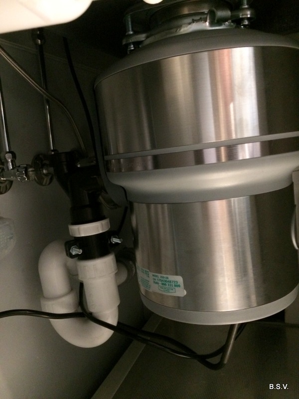

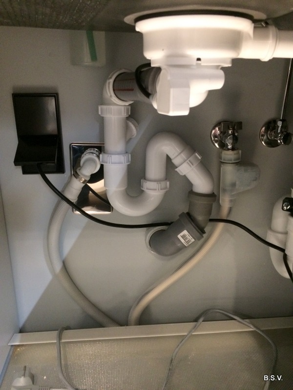

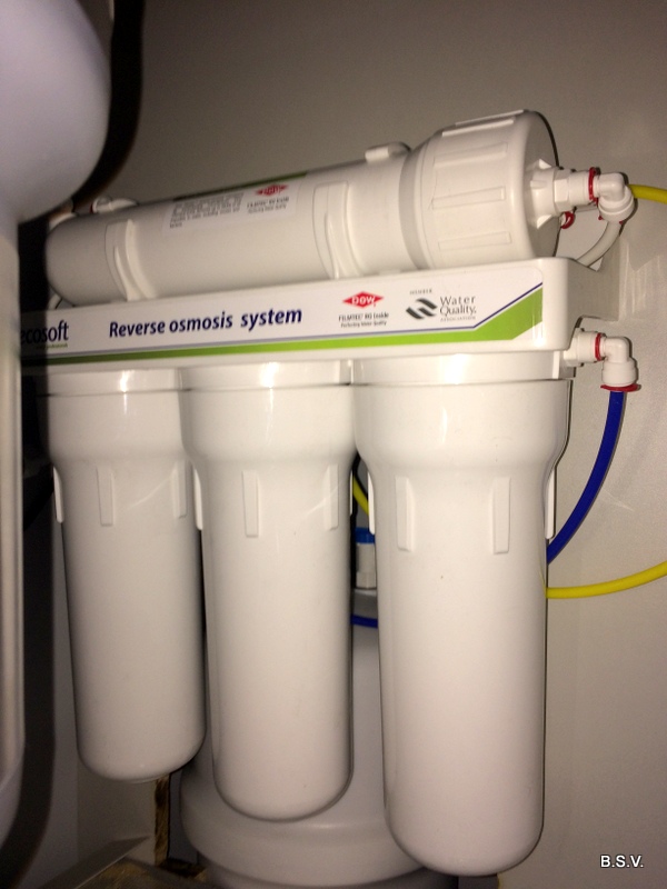

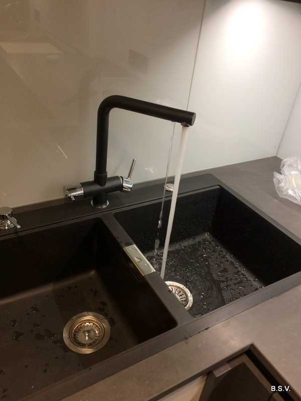

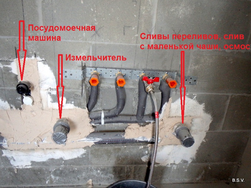

B.S.V. Опубліковано: 11 грудня 2017 Автор Поділитись Опубліковано: 11 грудня 2017 В свое время, достаточно намучившись с двойными мойками, на которую устанавливается измельчитель, сдесь сразу сделали дополнительный выход под него и все стало прекрасно. Краник осмоса, совмещен с основным кухонным краном. 7 Посилання на коментар Поділитися на інших сайтах More sharing options...
Korni Опубліковано: 11 грудня 2017 Поділитись Опубліковано: 11 грудня 2017 В свое время, достаточно намучившись с двойными мойками, на которую устанавливается измельчитель, сдесь сразу сделали дополнительный выход под него и все стало прекрасно. Краник осмоса, совмещен с основным кухонным краном. А на этапе монтажа труб есть фото этого узла? Посилання на коментар Поділитися на інших сайтах More sharing options...

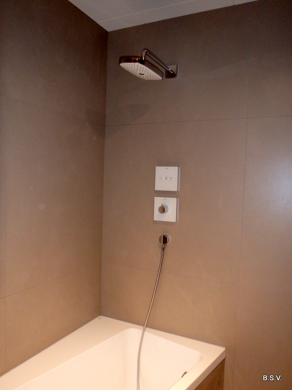

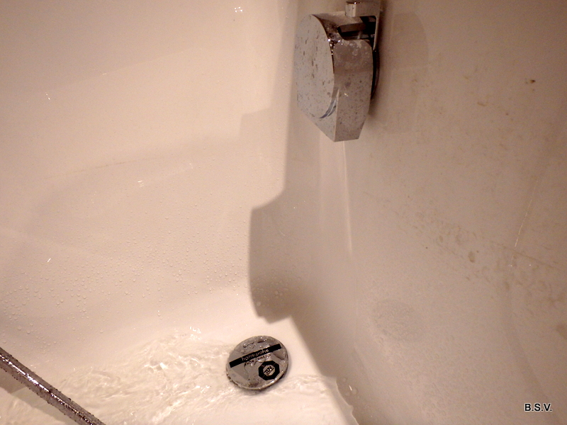

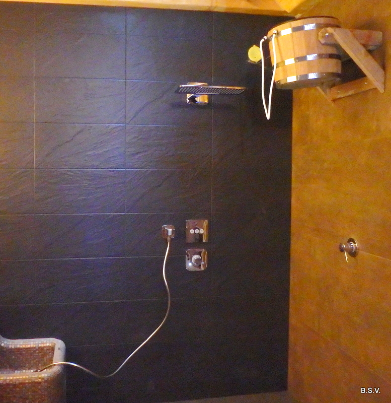

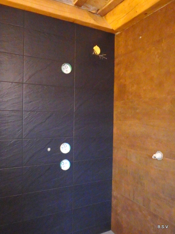

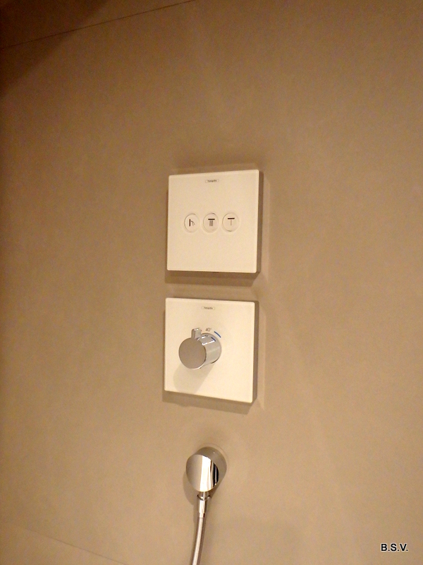

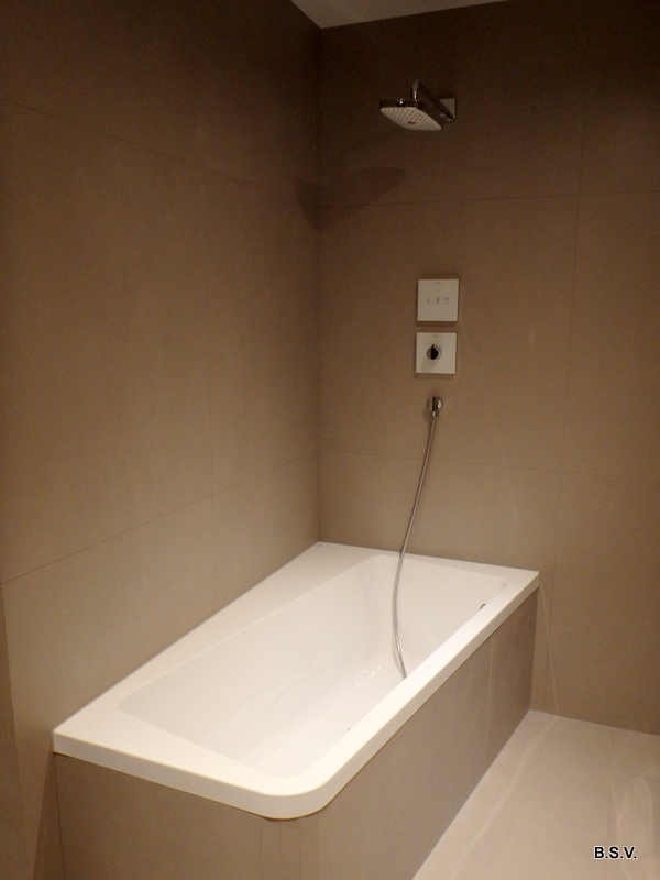

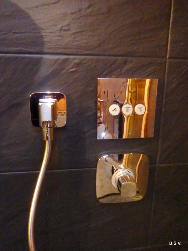

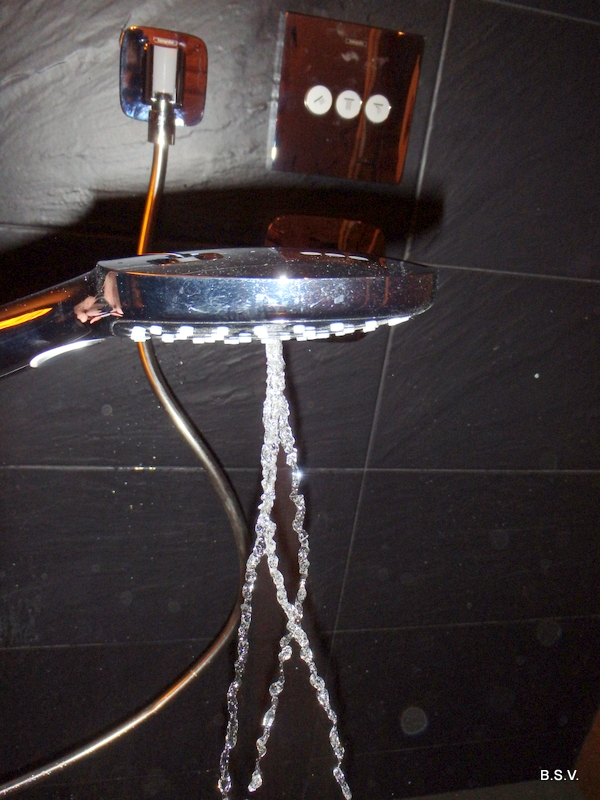

B.S.V. Опубліковано: 11 грудня 2017 Автор Поділитись Опубліковано: 11 грудня 2017 Хансгрое Селект с термостатом. Верхний душ, ручной душ, залив ванны через перелив. Все три потребителя могут работать одновременно. 4 Посилання на коментар Поділитися на інших сайтах More sharing options...
B.S.V. Опубліковано: 11 грудня 2017 Автор Поділитись Опубліковано: 11 грудня 2017 А на этапе монтажа труб есть фото этого узла? Нет проблем. Но мойку и измельчитель поменяли местами. 3 Посилання на коментар Поділитися на інших сайтах More sharing options...

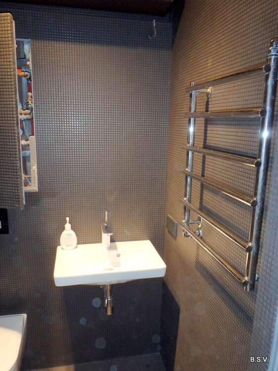

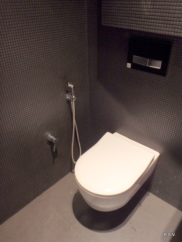

B.S.V. Опубліковано: 11 грудня 2017 Автор Поділитись Опубліковано: 11 грудня 2017 Остальные детальки. 11 Посилання на коментар Поділитися на інших сайтах More sharing options...

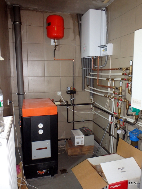

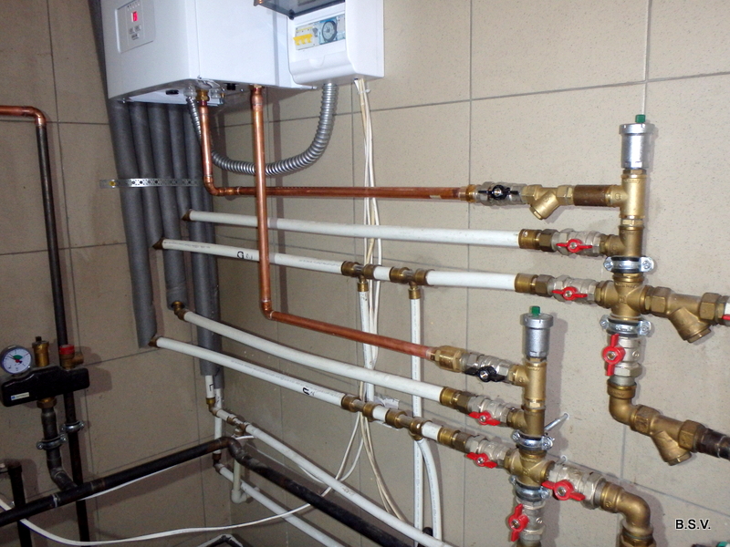

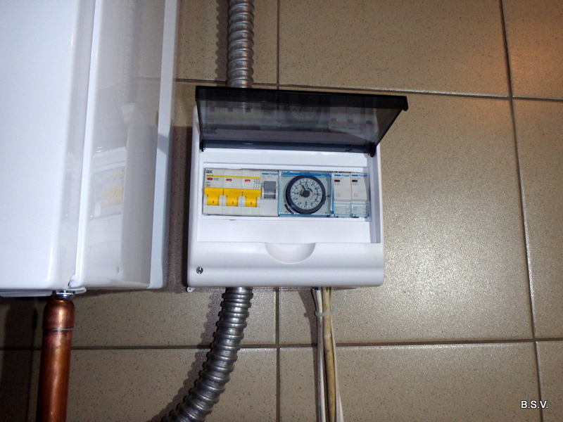

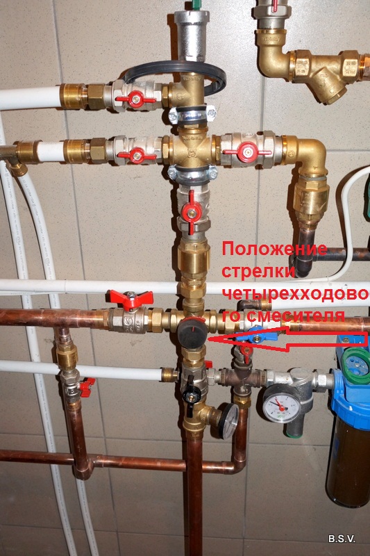

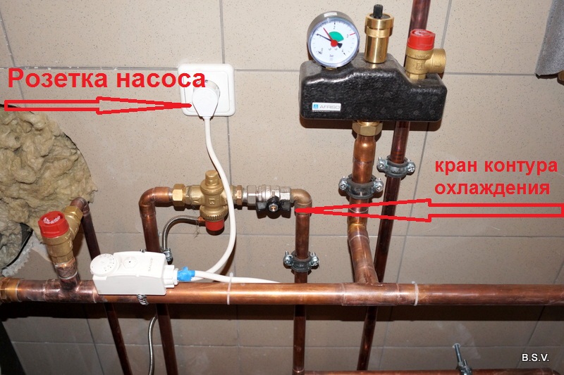

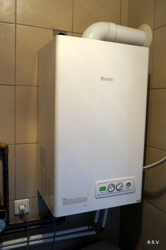

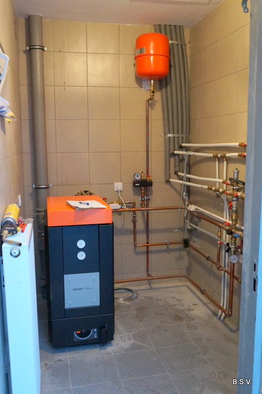

B.S.V. Опубліковано: 14 грудня 2017 Автор Поділитись Опубліковано: 14 грудня 2017 В отличие от многих коллег, стараюсь убедить заказчиков отказатся от твердотопливных котлов. Да, это мой заработок, но когда в результате, получается: пыль, грязь, вонь, неудобства, связанные с потерей времени на топку, чистку, то результат не радует. Стараюсь убедить, что эти немалые деньги (правильная обвязка стоит дорого, не столько по работе, сколько по материалам), лучше использовать более рационально. Только за последний месяц, пришлось интегрировать три электрокотла в действующую схему с твердотопами. Схема с электро, газовым и ТТК. Раньше было так. 4 Посилання на коментар Поділитися на інших сайтах More sharing options...
B.S.V. Опубліковано: 14 грудня 2017 Автор Поділитись Опубліковано: 14 грудня 2017 По нынешней схеме. В ночное время с 23 до 7 часов, если твердотоп не дает нужной температуры, включается электрокотел. Газовый в это время заблокирован на отопление, но может работать на ГВС. В дневное же время, при недостатке тепла от ТТК, включается газовый. Все автоматизировано с примением, таймера, контакторов и накладных датчиков. Естественно, в ручном режиме, могут работать котлы по выбору. 11 Посилання на коментар Поділитися на інших сайтах More sharing options...

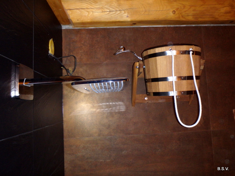

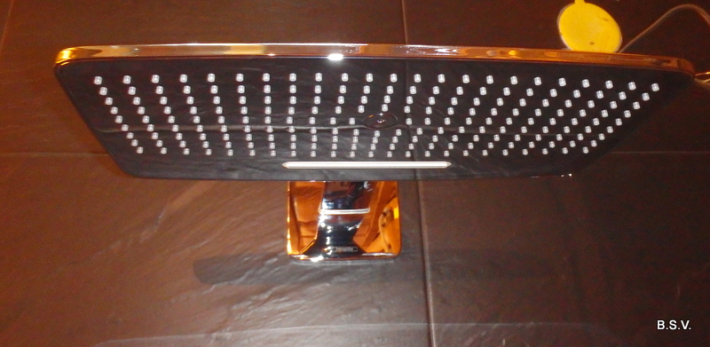

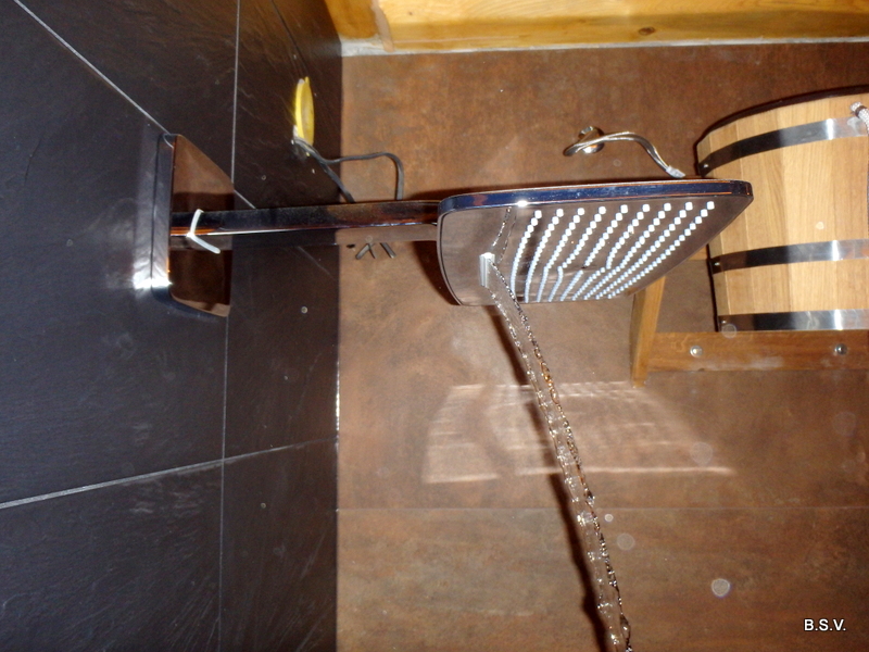

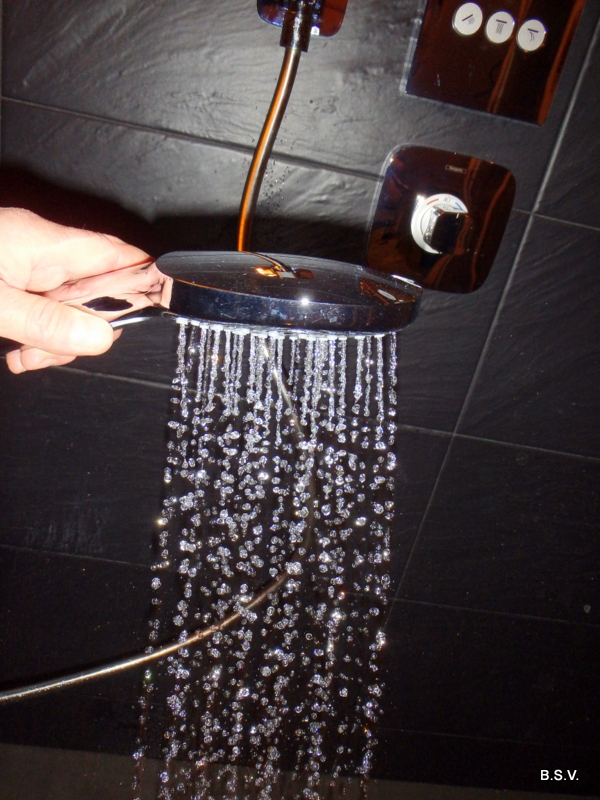

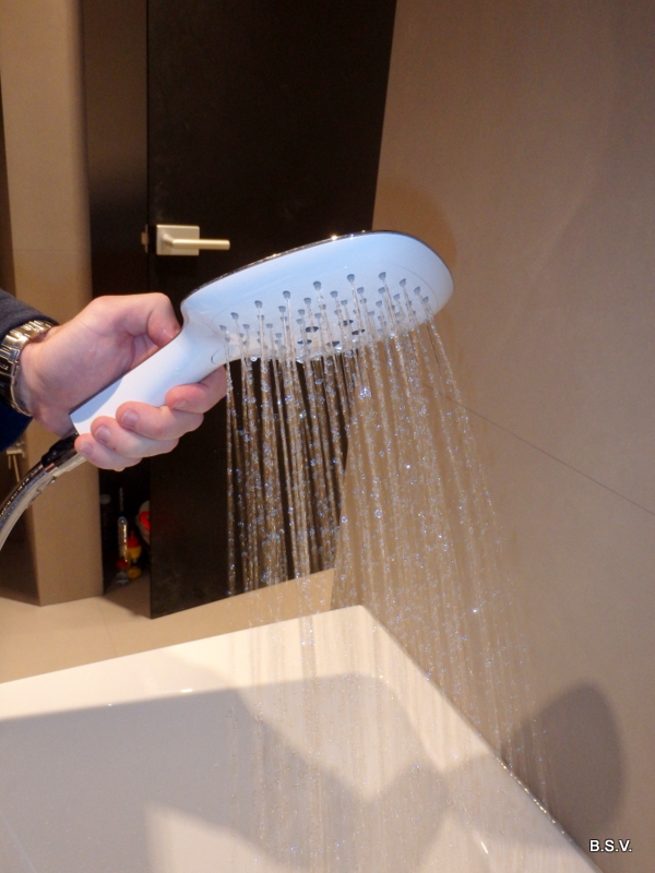

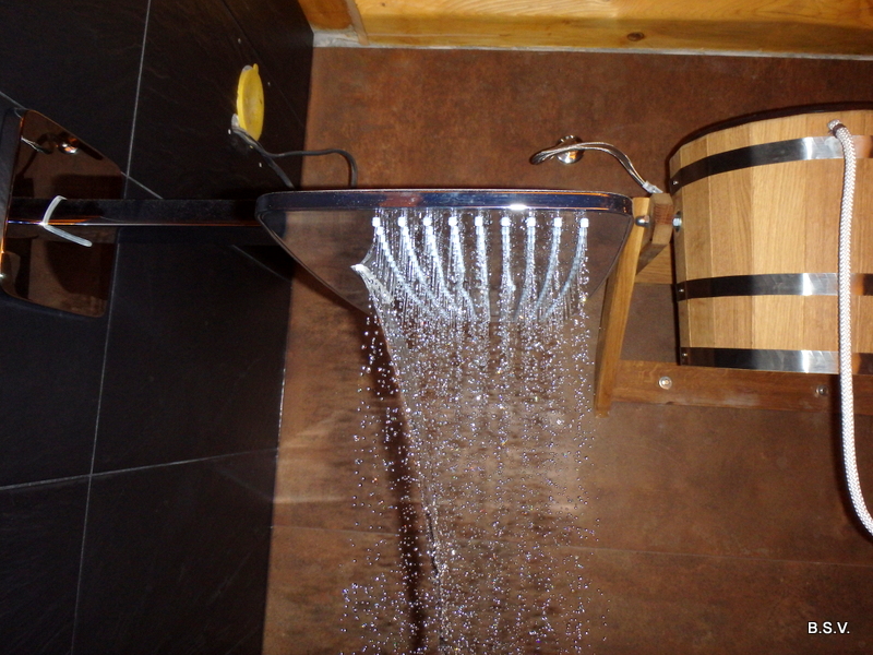

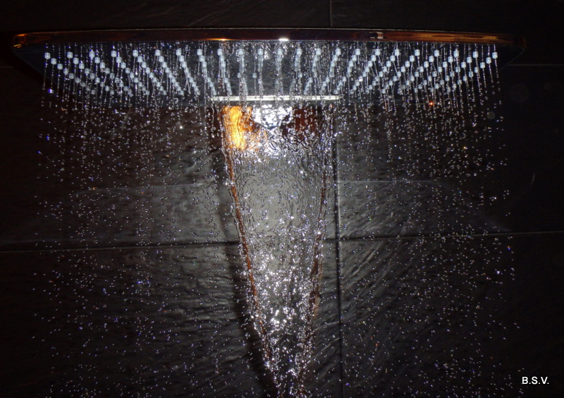

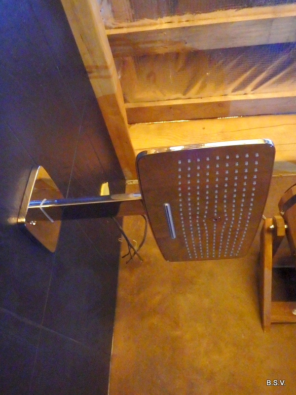

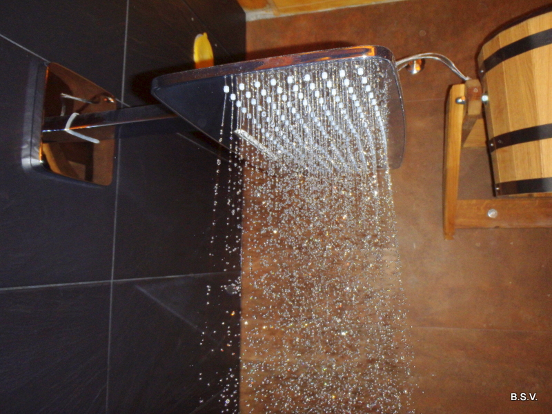

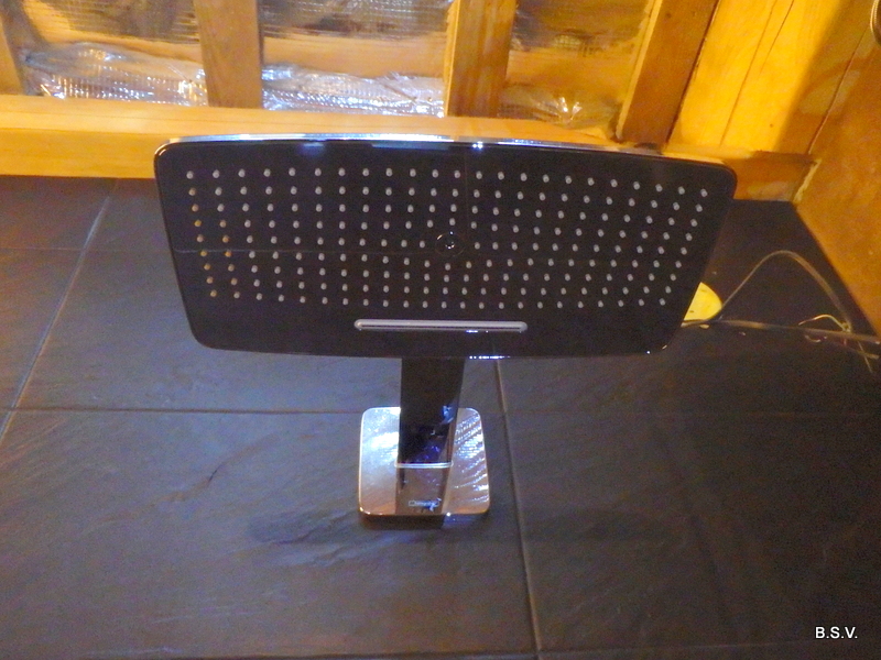

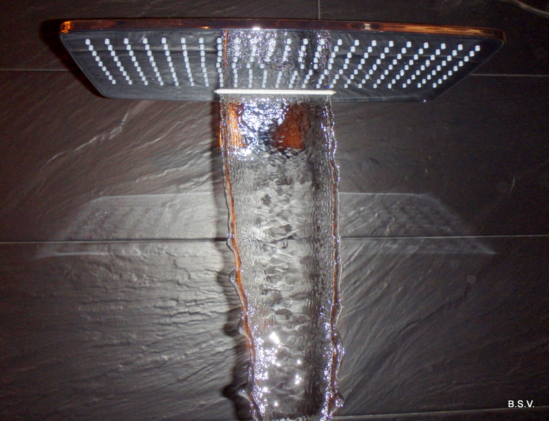

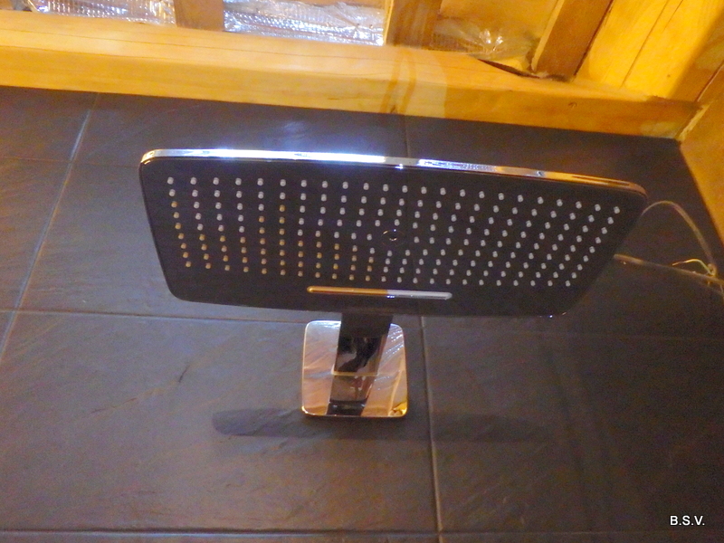

B.S.V. Опубліковано: 15 грудня 2017 Автор Поділитись Опубліковано: 15 грудня 2017 Из сегодняшнего. Кажется, несмотря на плохое освещение, неплохая фотка получилась. 11 Посилання на коментар Поділитися на інших сайтах More sharing options...

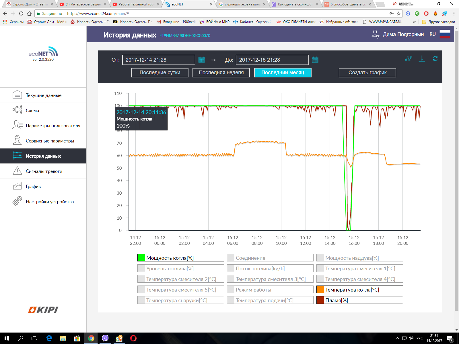

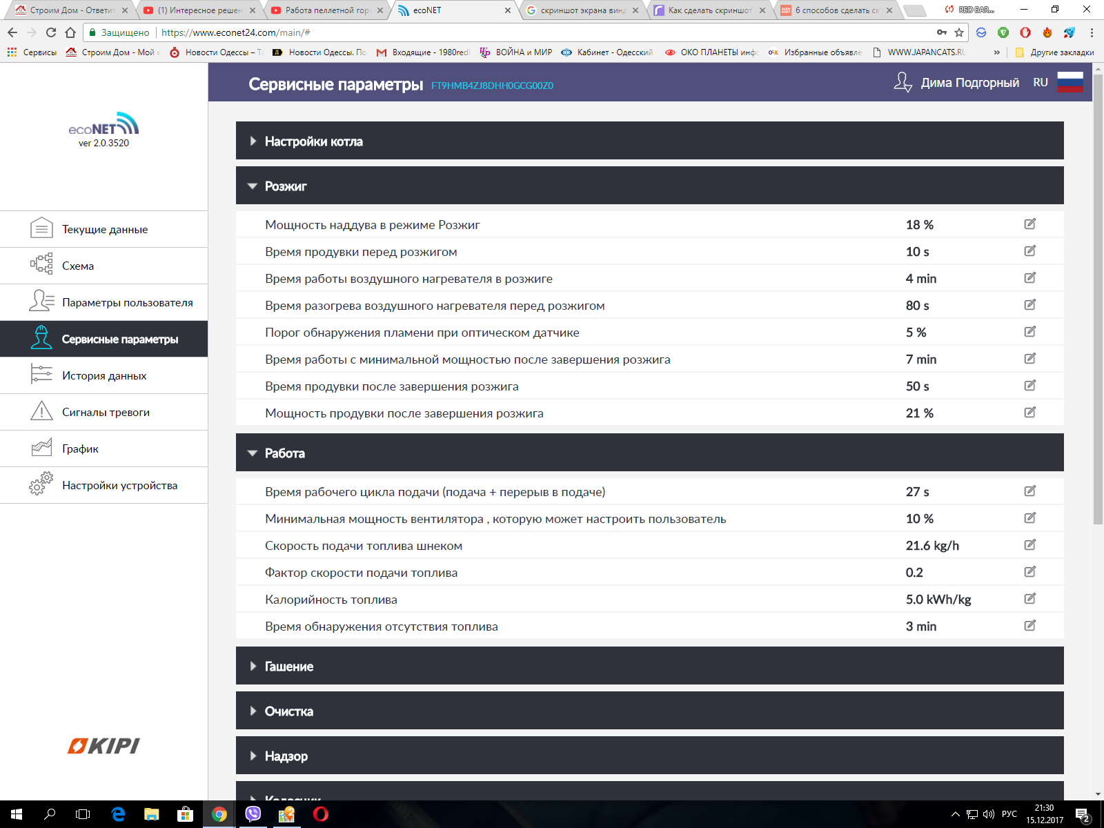

red baron Опубліковано: 15 грудня 2017 Поділитись Опубліковано: 15 грудня 2017 ФИНИШ Продолжение поста там где пеллетный ТТК собранный на оцинкованных трубах под обжим... 1 Посилання на коментар Поділитися на інших сайтах More sharing options...
Vikctor Опубліковано: 15 грудня 2017 Поділитись Опубліковано: 15 грудня 2017 Из сегодняшнего. Кажется, несмотря на плохое освещение, неплохая фотка получилась. А какое давление воды должно быть для такой лейки? И какой трап? Посилання на коментар Поділитися на інших сайтах More sharing options...
B.S.V. Опубліковано: 15 грудня 2017 Автор Поділитись Опубліковано: 15 грудня 2017 А какое давление воды должно быть для такой лейки? И какой трап? 3 Бара с подводкой 25 трубой. Трап большой около 50 л/мин. 4 Посилання на коментар Поділитися на інших сайтах More sharing options...
sergij68 Опубліковано: 15 грудня 2017 Поділитись Опубліковано: 15 грудня 2017 В отличие от многих коллег, стараюсь убедить заказчиков отказатся от твердотопливных котлов. Да, это мой заработок, но когда в результате, получается: пыль, грязь, вонь, неудобства, связанные с потерей времени на топку, чистку, то результат не радует. Стараюсь убедить, что эти немалые деньги (правильная обвязка стоит дорого, не столько по работе, сколько по материалам), лучше использовать более рационально. Только за последний месяц, пришлось интегрировать три электрокотла в действующую схему с твердотопами. Схема с электро, газовым и ТТК. Раньше было так. накопительная емкость -отсутствует ? Посилання на коментар Поділитися на інших сайтах More sharing options...
igor_gia Опубліковано: 20 грудня 2017 Поділитись Опубліковано: 20 грудня 2017 Из сегодняшнего. Кажется, несмотря на плохое освещение, неплохая фотка получилась. А что за модель лейки? Посилання на коментар Поділитися на інших сайтах More sharing options...

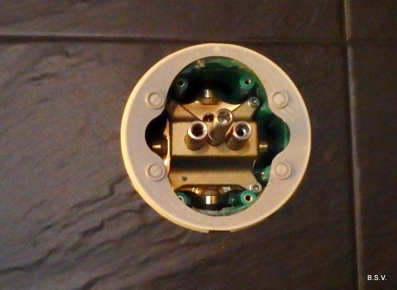

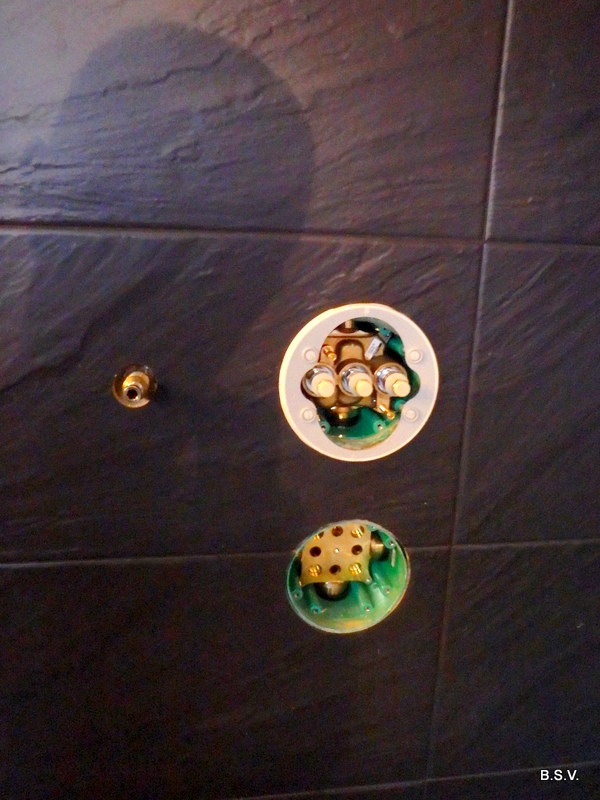

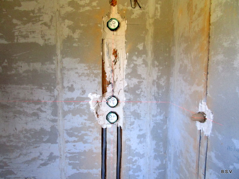

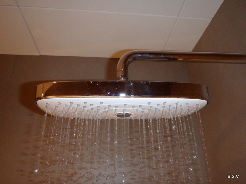

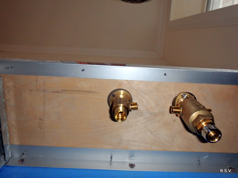

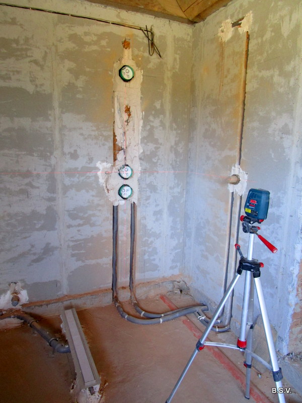

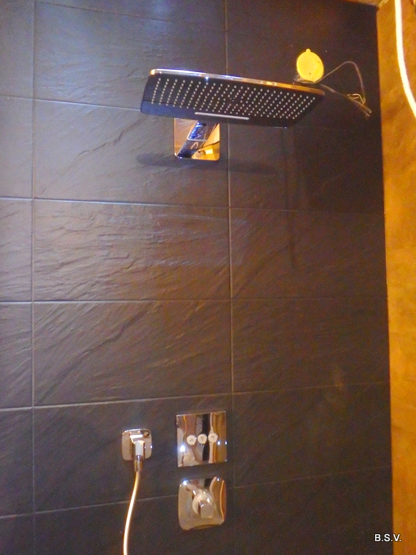

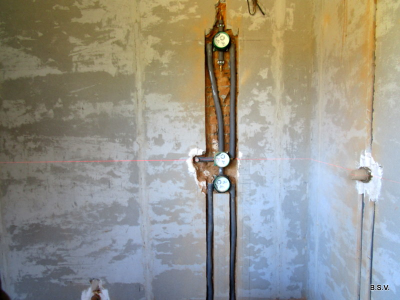

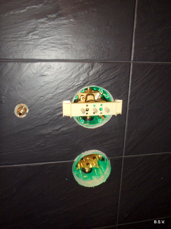

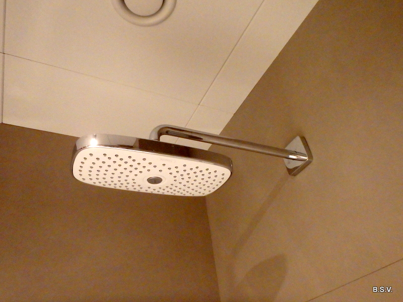

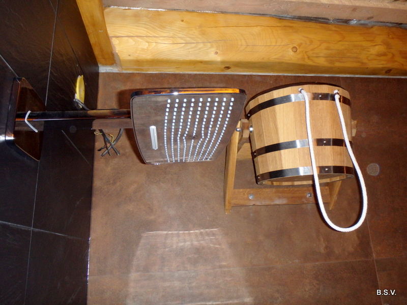

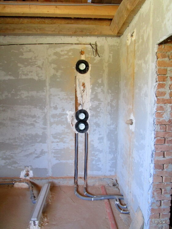

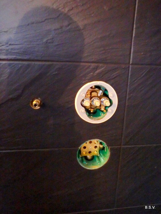

B.S.V. Опубліковано: 20 грудня 2017 Автор Поділитись Опубліковано: 20 грудня 2017 А что за модель лейки? Верхний душ Raindance E 420 AIR 2jet Раз уже затронули эту тему. душевая систеам собрана на базе: 1.Три Ibox универсал. 2. Термостат Shower Selekt 3. Запорно перекдючающего устройства Shower Selekt. 4.Держателя Fixfit Porter E 5.Ручного душа Raidance Selekt E 3 режима струи. 6 Указанный выше Raindance E 420 Air 2 jet/ На этапе монтажа, это выглядело так. 6 Посилання на коментар Поділитися на інших сайтах More sharing options...
Vikctor Опубліковано: 20 грудня 2017 Поділитись Опубліковано: 20 грудня 2017 ...На этапе монтажа, это выглядело так. На сантехнику и грамотный монтаж мужик решил потратиться, а на толковом электрике явно сэкономил... Посилання на коментар Поділитися на інших сайтах More sharing options...

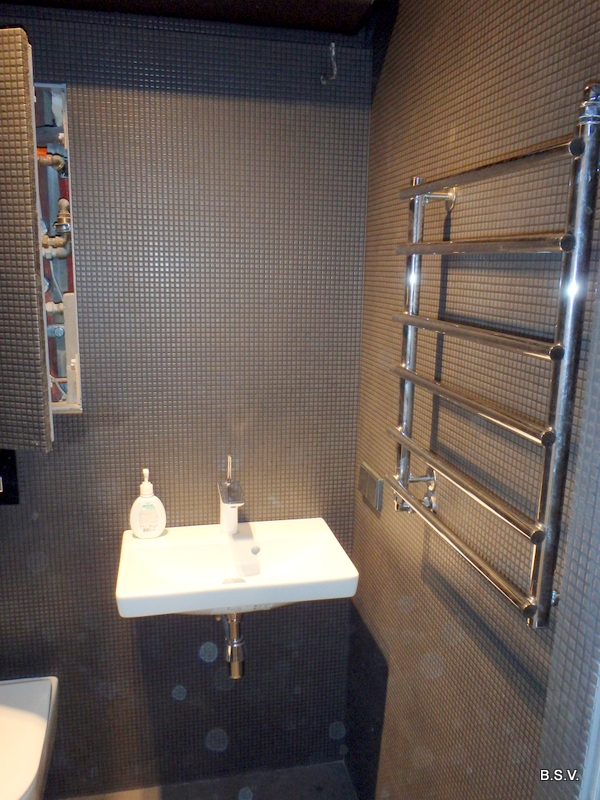

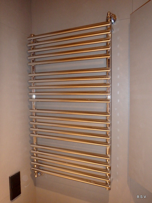

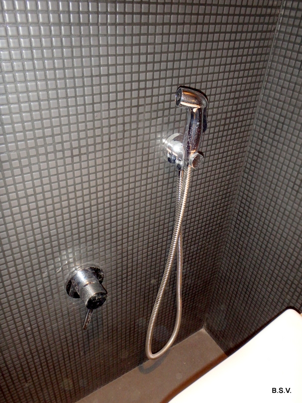

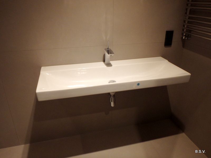

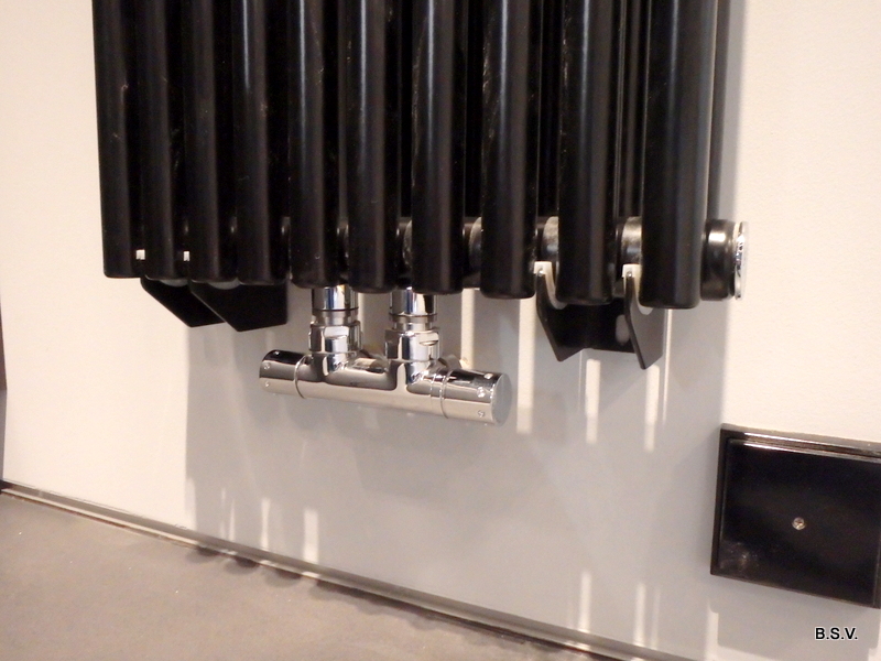

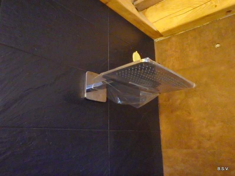

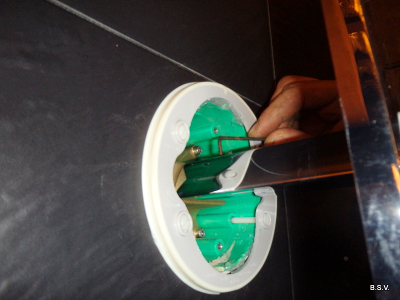

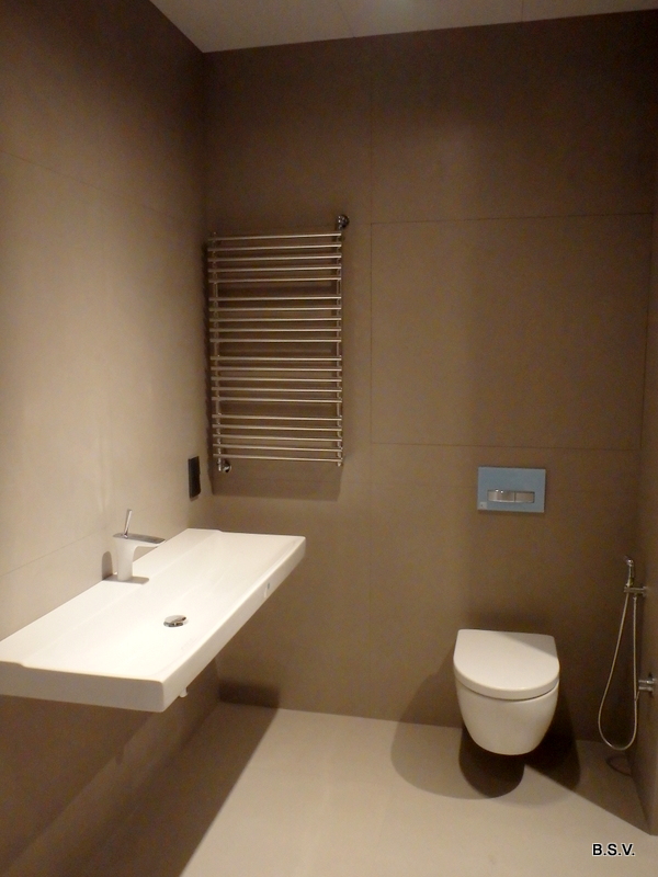

B.S.V. Опубліковано: 20 грудня 2017 Автор Поділитись Опубліковано: 20 грудня 2017 Установку наружных частей подобных приборов, подробно описывал ранее. Поэтому только фото. 11 Посилання на коментар Поділитися на інших сайтах More sharing options...

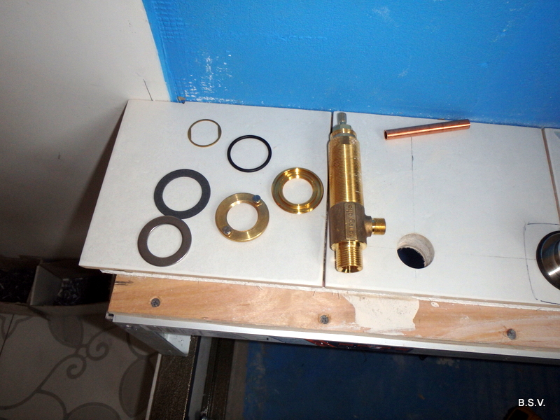

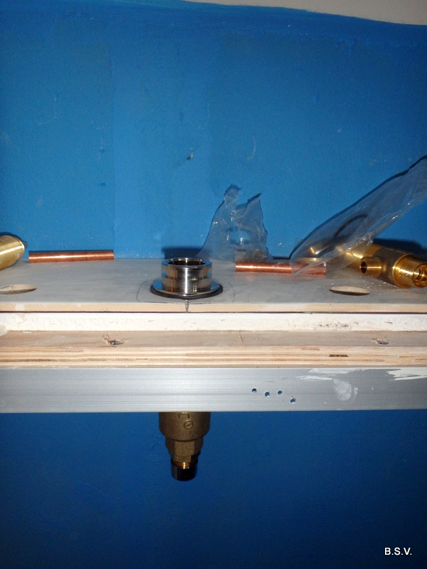

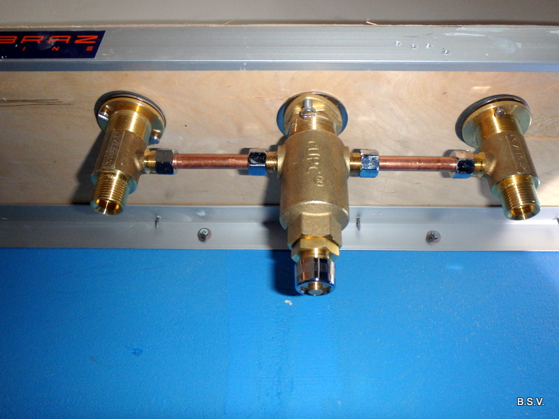

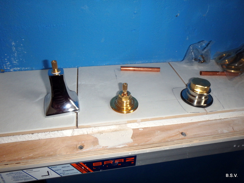

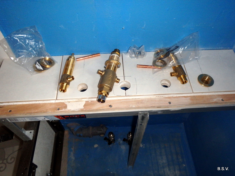

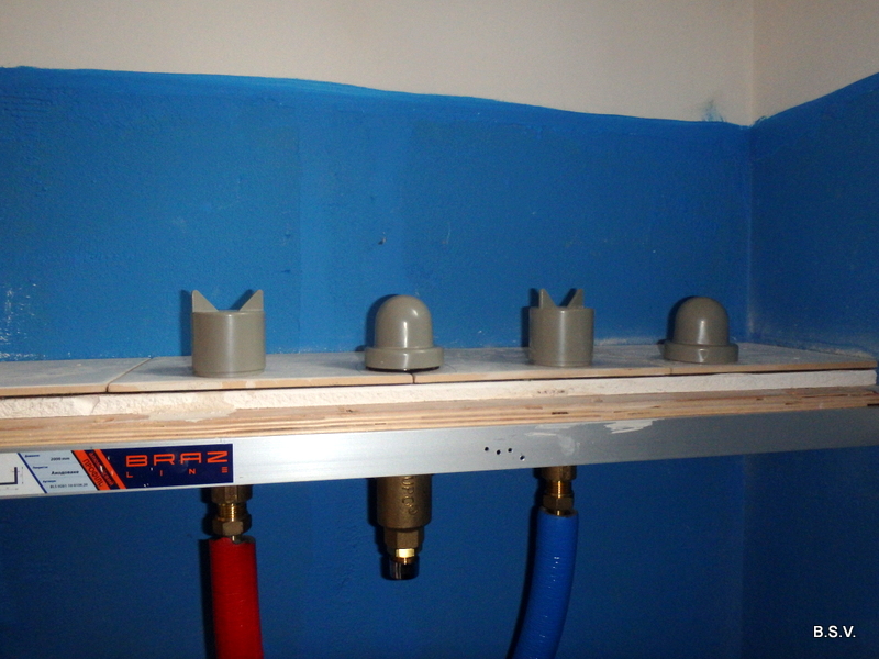

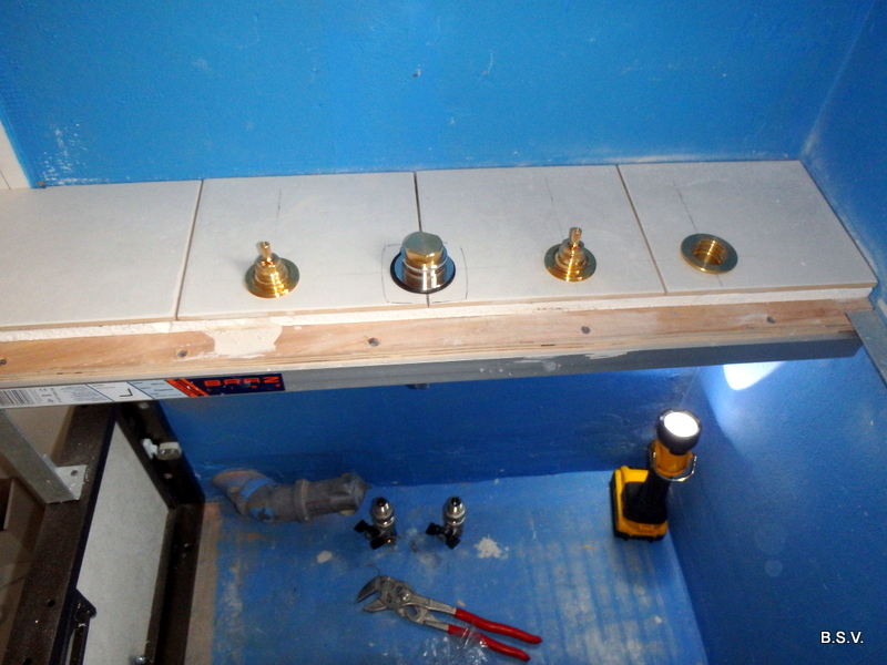

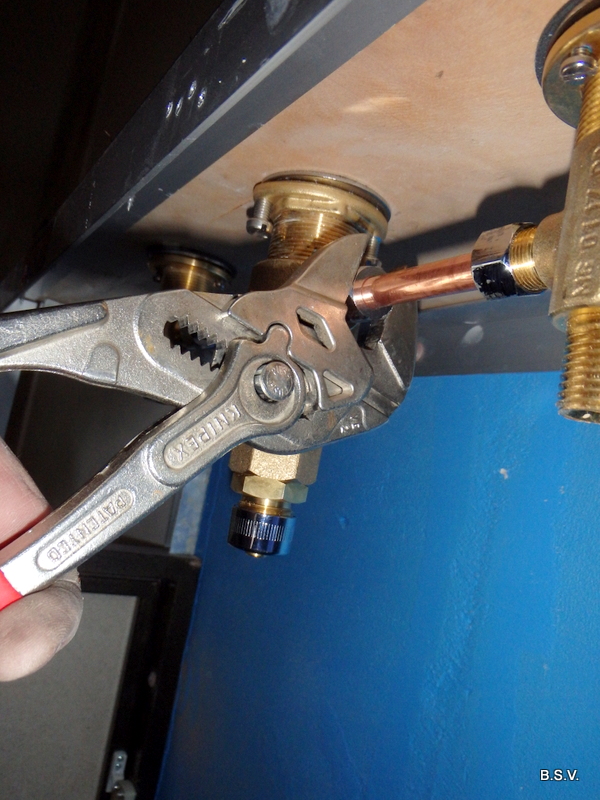

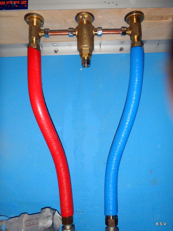

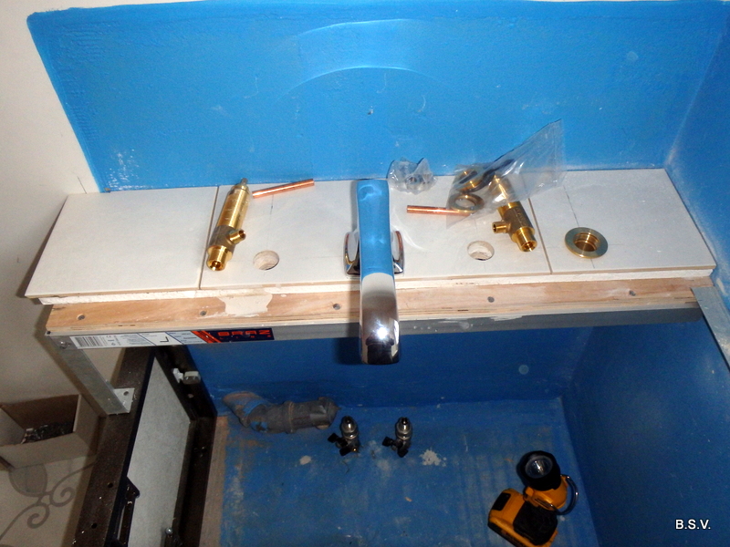

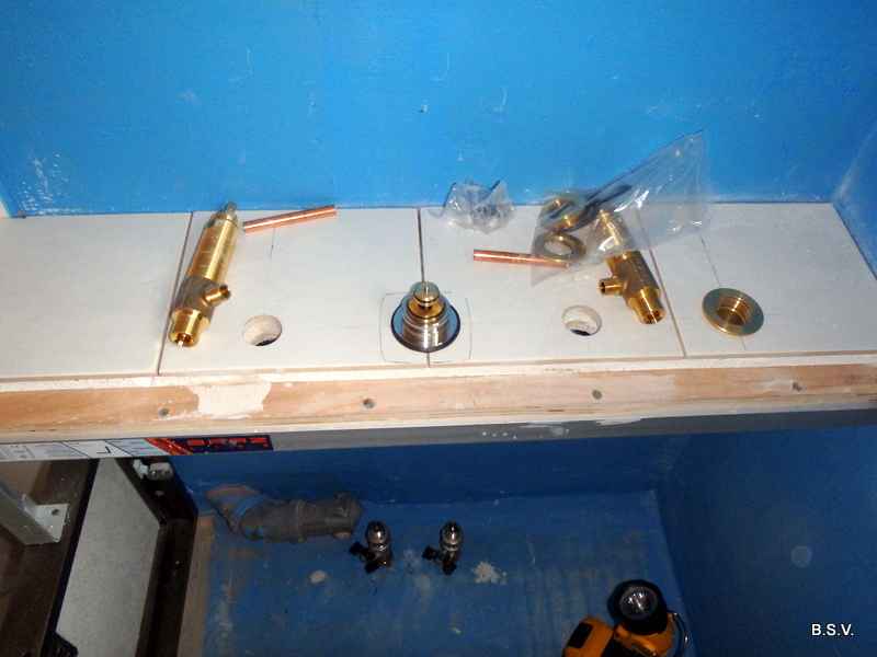

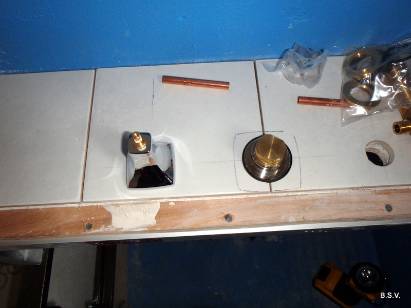

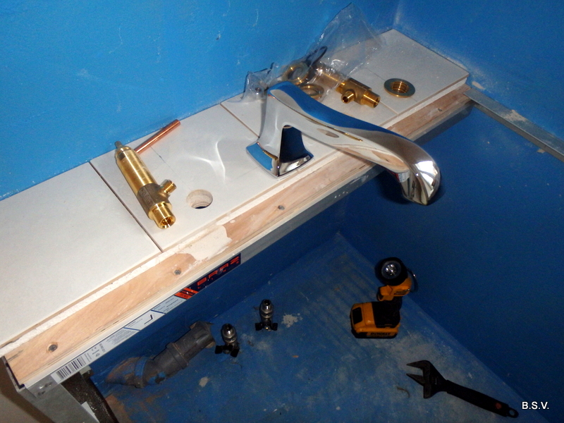

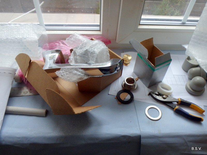

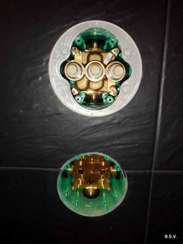

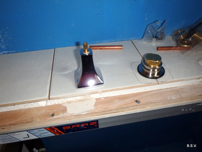

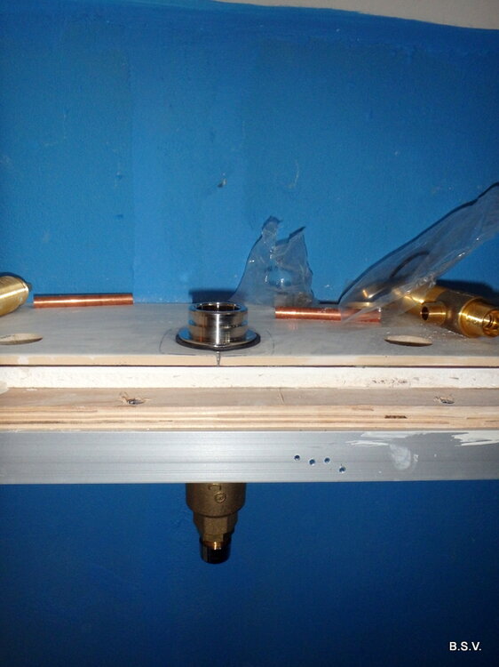

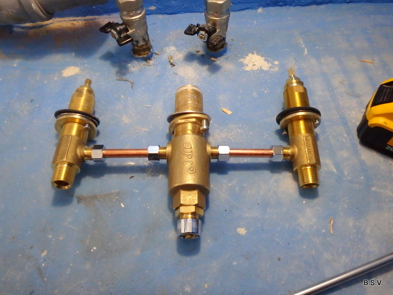

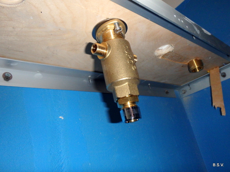

B.S.V. Опубліковано: 23 грудня 2017 Автор Поділитись Опубліковано: 23 грудня 2017 Монтаж встроенной части смесителя ванны Metris Classic 31314000 1 Посилання на коментар Поділитися на інших сайтах More sharing options...
B.S.V. Опубліковано: 23 грудня 2017 Автор Поділитись Опубліковано: 23 грудня 2017 Отверстия делали плиточники. 1.Смотрим наличие комплектации. 2. Ставим центральную часть. 3.Вымеряем глубину посадки, для установки наружной части. 4. Ставим один из подводов воды. 5. Также промеряем глубину установки. 6. Все снимаем и собираем до кучи. 7. Зажимаем крепеж и фиксируем отверткой прижимные болты. 8. Зажимаем цанги на медных трубках. 9. Водопроводной трубой, подключаем ХВС и ГВС. 10. Ставим заглушки. 11. Отправляем взаиморасчеты и номер карточки. 12. Полученные средства заливаем в бак автомобиля 6 Посилання на коментар Поділитися на інших сайтах More sharing options...

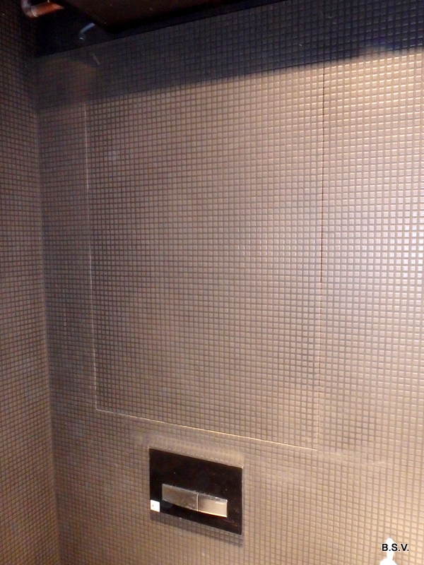

Вячеслав69 Опубліковано: 23 грудня 2017 Поділитись Опубліковано: 23 грудня 2017 Отверстия делали плиточники. 1.Смотрим наличие комплектации. 2. Ставим центральную часть. 3.Вымеряем глубину посадки, для установки наружной части. 4. Ставим один из подводов воды. 5. Также промеряем глубину установки. 6. Все снимаем и собираем до кучи. 7. Зажимаем крепеж и фиксируем отверткой прижимные болты. 8. Зажимаем цанги на медных трубках. 9. Водопроводной трубой, подключаем ХВС и ГВС. 10. Ставим заглушки. 11. Отправляем взаиморасчеты и номер карточки. 12. Полученные средства заливаем в бак автомобиля Посижу - подожду финальных фото. (особенно интересует реализация решения будущего обслуживания/ремонта) - т.е. как будет организован ревизионный доступ. Посилання на коментар Поділитися на інших сайтах More sharing options...
B.S.V. Опубліковано: 24 грудня 2017 Автор Поділитись Опубліковано: 24 грудня 2017 На первом фото, внизу слева, виден евролюк под плитку. 1 Посилання на коментар Поділитися на інших сайтах More sharing options...
Вячеслав69 Опубліковано: 24 грудня 2017 Поділитись Опубліковано: 24 грудня 2017 На первом фото, внизу слева, виден евролюк под плитку. У Вас в бригаде есть гномик-сантехник, или у кого то очень длинные руки?) Посилання на коментар Поділитися на інших сайтах More sharing options...
B.S.V. Опубліковано: 24 грудня 2017 Автор Поділитись Опубліковано: 24 грудня 2017 Меньше 190 см., только я 1 Посилання на коментар Поділитися на інших сайтах More sharing options...
