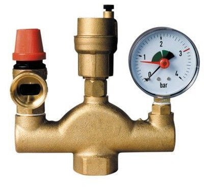

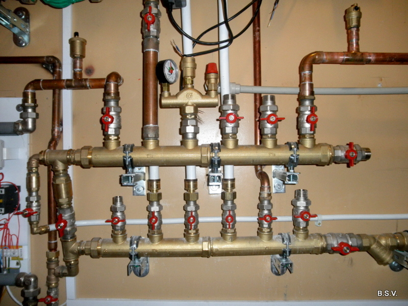

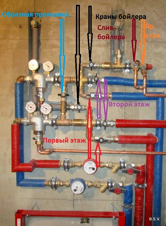

Уважаемый B.S.V.! В сообщениях #1748 и #2168 Вы довольно подробно оиписали свои работы по двум схожим котельням, за что Вам огромное спасибо. Я хочу использовать их как пример при оборудовании своей котельной.
Есть вопрос на снимках нет (или я не вижу) т.н. групы безопасности котла, типа такой как во вложении.
Не могли бы Вы внести ясность - есть в указанных проектах группа безопасности котла или нет? Если есть, то подскажите где она? Если нет, то подскажите из каких соображений.

Она там вот такая.
Антивирусы ругаются на эту ссылку, но если входить через голову - все нормально, а сайт интересный!
Такие группы безопасности, как Вы указали на картинке, как правило используются с твердотопливными котлами или котлами, не оборудованными штатными предохранительными клапанами.
В GB-112, которые на фото в указанных постах, имеются свои предохранительные клапаны, и установка дополнительной группы не имеет смысла.
Она там вот такая.
Указанная Вами группа безопасности там имеется и я её видел. Однако, данная группа безопасности используется для герметичных водонагревателей, как в указанных проектах, так и согласно приложенного Вами документа.

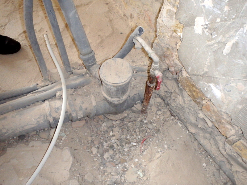

Второй приезд был более плодотворным.
Стало понятно, с чем придеться сталкиваться и определить план действий.

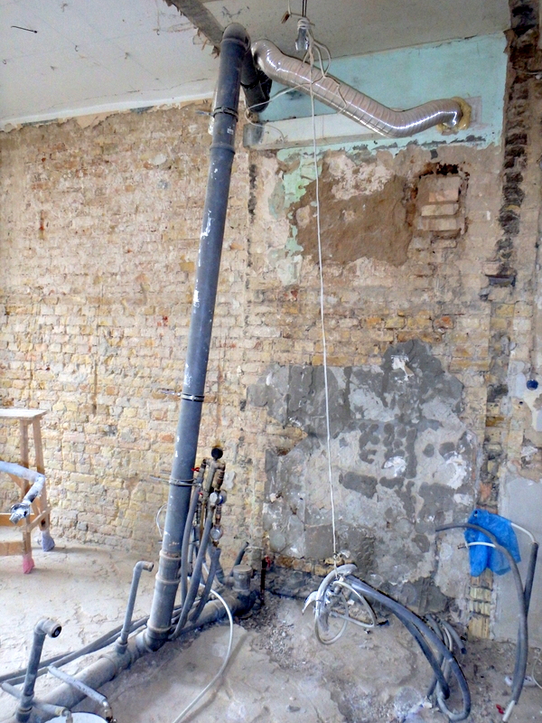

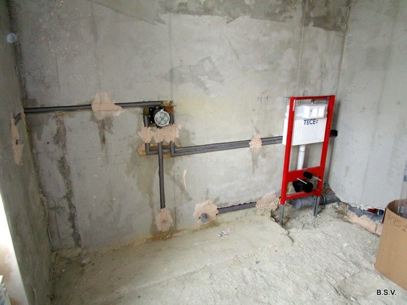

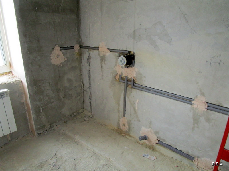

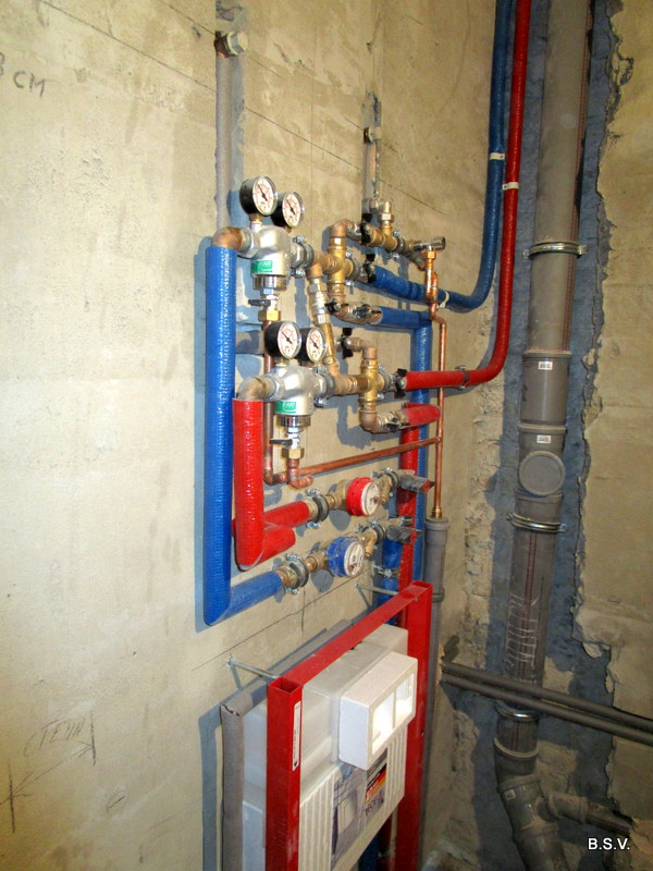

В дополнение к предыдущим постам.
До начала работ, было несколько проектов.
Последний, седьмой, в прикрепленном файле.
Но он был не окончательным:)

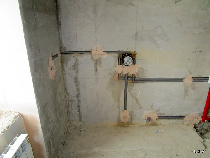

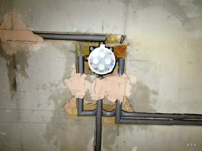

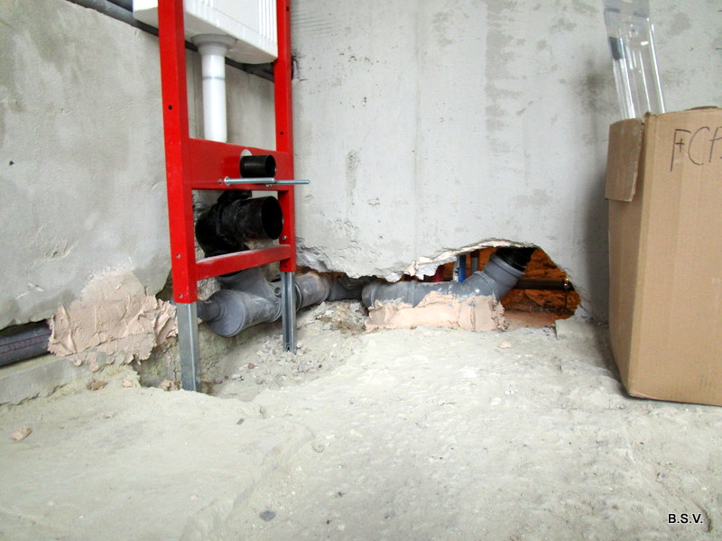

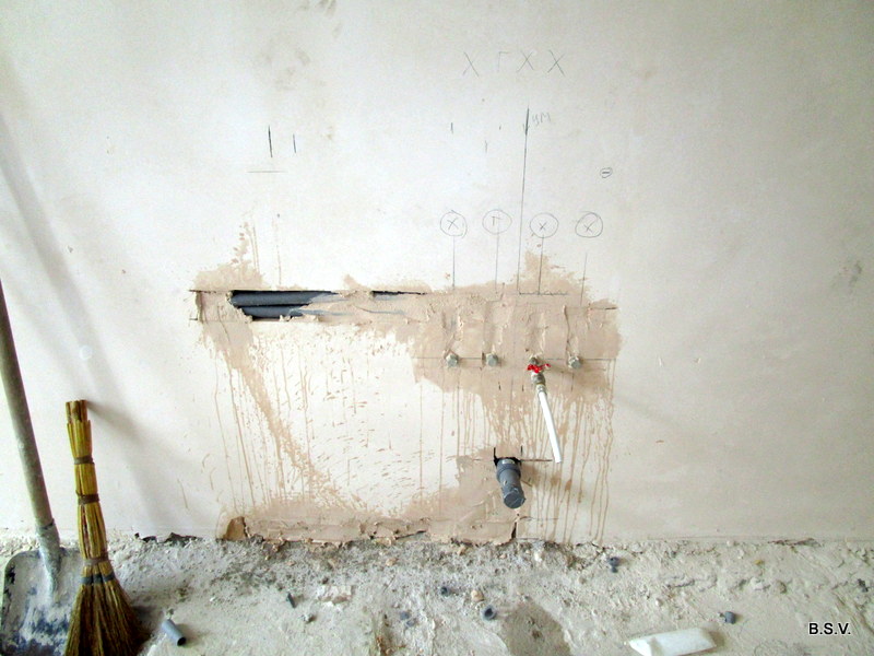

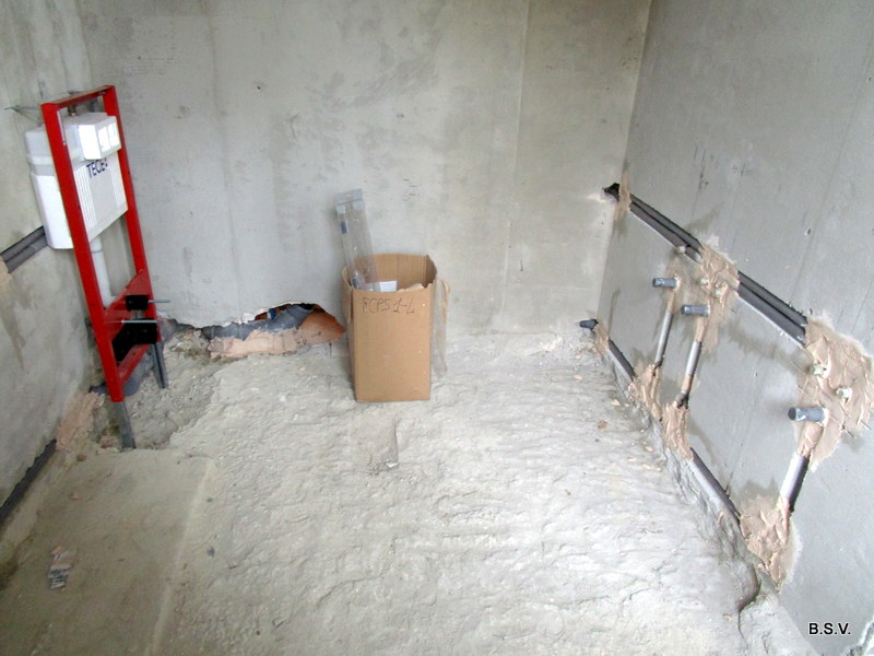

В ванной, заказчик остановился на двухзонном встроенном смесителе "Клуди", залив ванны, через перелив.

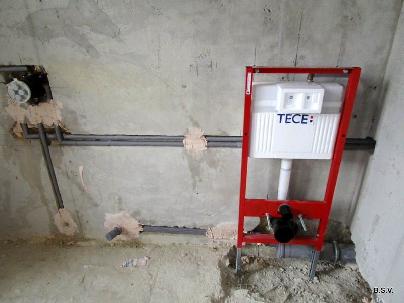

И уже по месту, когда на полу было нарисовано, что и как будет стоять, решили перенести на другую стену умывальник в маленьком санузле.
Уж очень он мешал унитазу.
Вся спецификация сантехприборов была утверждена ранее. Все внутренние и встраиваемые части были куплены.
Чапаева-8_07_САНТЕХ.pdf

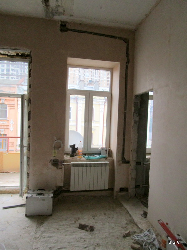

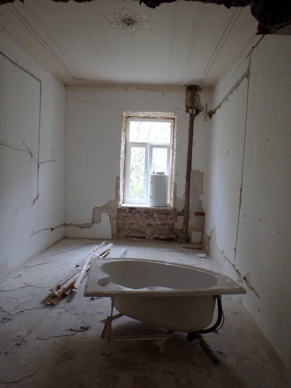

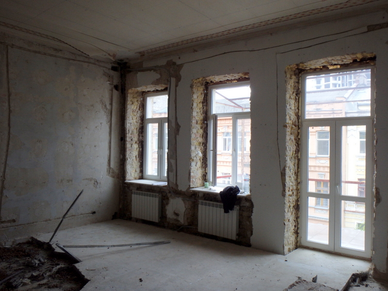

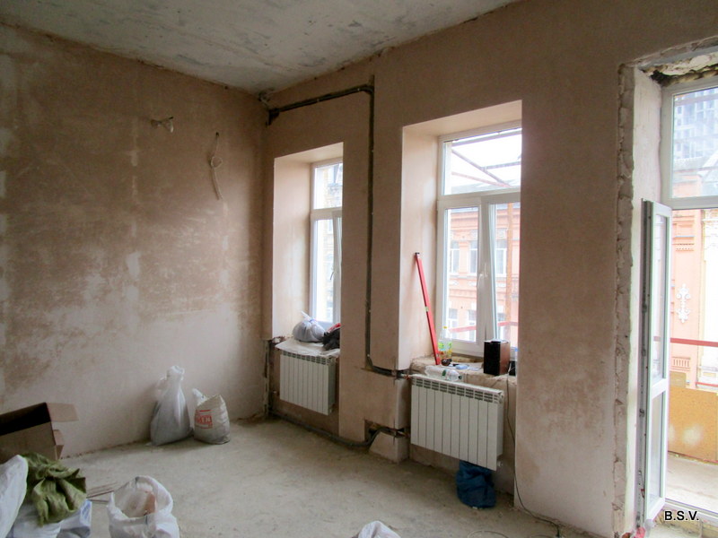

Дом дореволюционный, но проходивший капремонт.

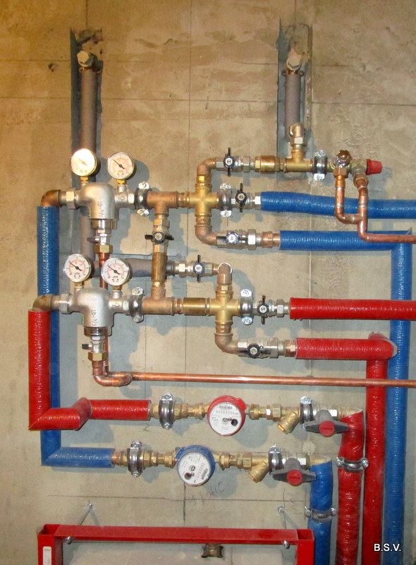

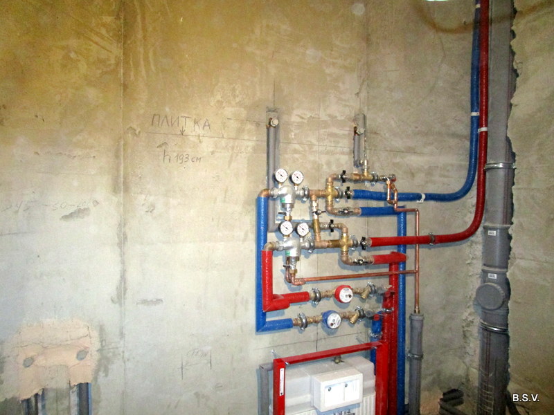

Давление в системе 4-5 бар, поэтому редкутора давления не ставили, тем более, что для экономии решили делать водопровод медью.
Из требований заказчика: только надежные материалы.

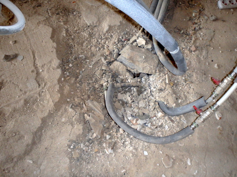

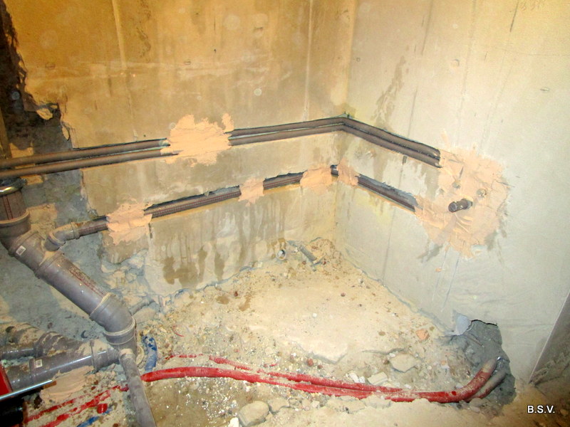

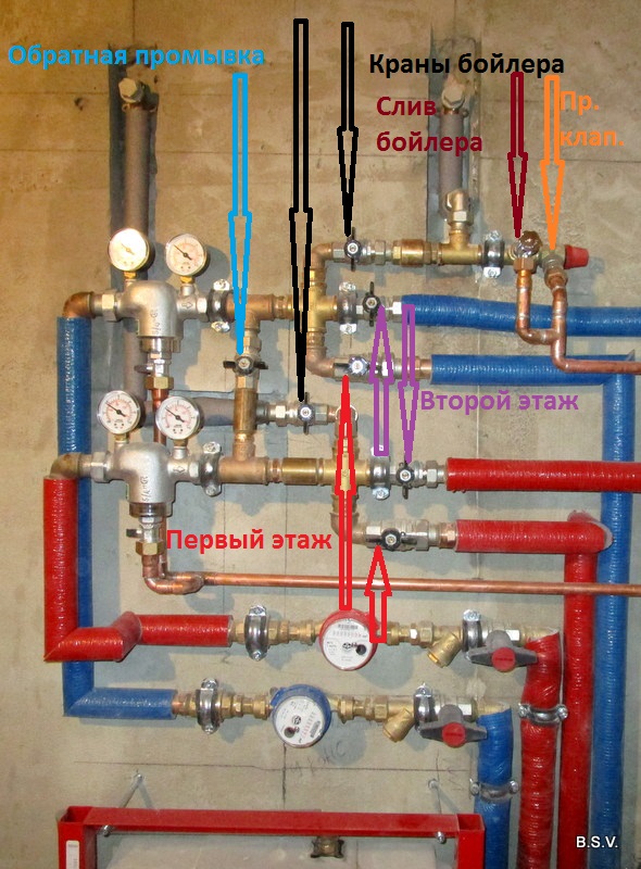

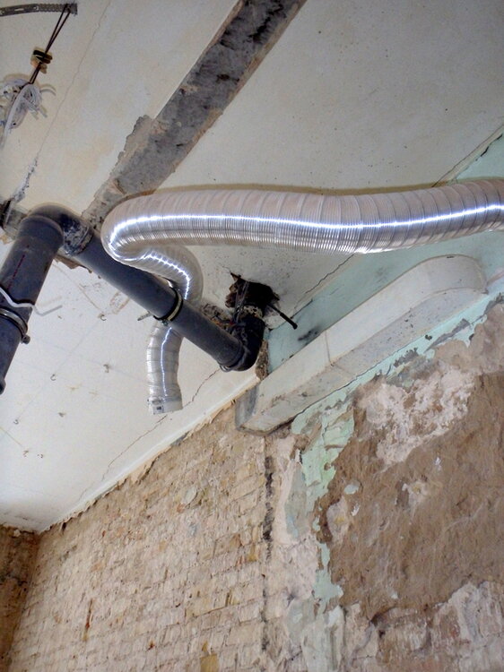

К ДП работам прибавилось: желание дополнительных стояков на крышу ( с перспективой выкупа);замена стояка канализации на крыше и выхода фановой; включение бойлера организовать в сантехшкафу.

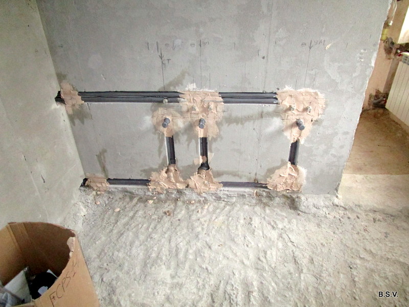

Также были заменены лежаки ХВС, ГВС и рециркуляции.
Входные краны *Oventrop", промывные фильтры "Far", промежуточные краны американки "Bugatti".
Для тех, кому нравятся подписи на фото, специально подписал :)
Кроме того, были заменены нонейм трубы на отоплении и отцентрованы радиаторы.

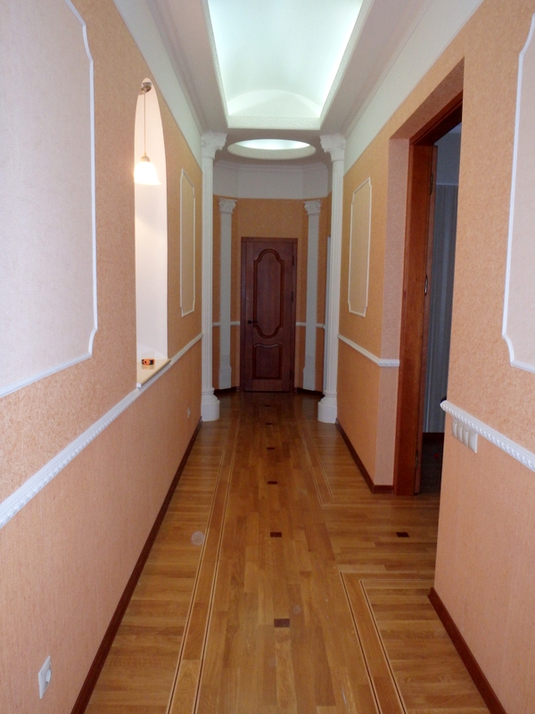

Краткие итоги монтажа.

Сергей, использование кранов Oventrop это из недавнего? На мастерсити в мОсквах это добро часто используется.
307 Oregon в городе закончились.
Украинское представительство Bugatti, на дверных ручках зарабатывает больше, поэтому передали остатки материалов одному человеку и больше краны завозить не будут.
Oventrop- очень достойная арматура.
Цена конечно "кусается", но на входных кранах экономить нежелательно.
А что из шаровой арматуры Вы кроме Oventrop и Bugatti повседневно ставите? С красными ручками на Ваших фото это какой бренд?
