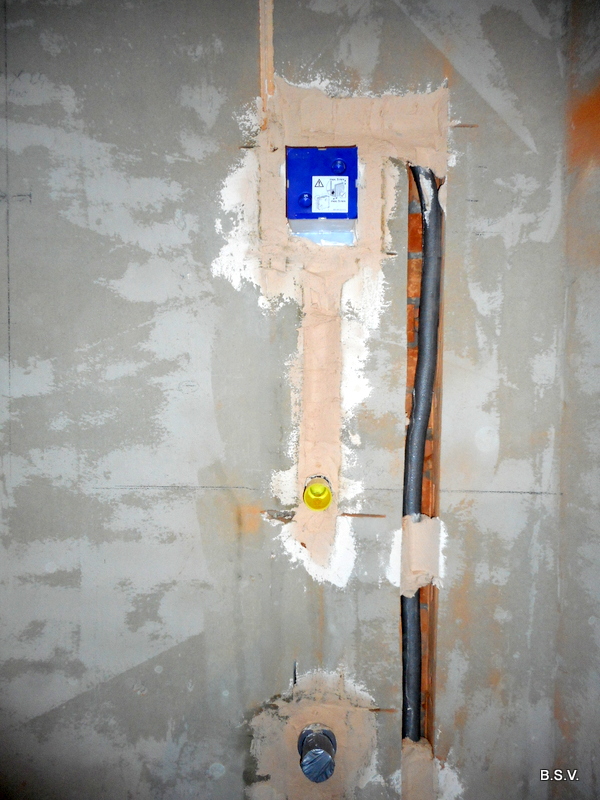

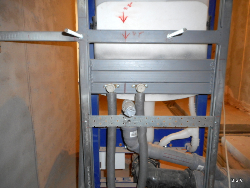

B.S.V. Опубліковано: 15 квітня 2016 Автор Поділитись Опубліковано: 15 квітня 2016 Начинаем "рисовать". 1 Посилання на коментар Поділитися на інших сайтах More sharing options...
Ignatov Опубліковано: 15 квітня 2016 Поділитись Опубліковано: 15 квітня 2016 Скажите, пожалуйста, кронштейны инсталляции "неродные"? Посилання на коментар Поділитися на інших сайтах More sharing options...
Сергей 31 Опубліковано: 15 квітня 2016 Поділитись Опубліковано: 15 квітня 2016 Скажите, пожалуйста, кронштейны инсталляции "неродные"? Выпускает фирма "Волравен". 1 Посилання на коментар Поділитися на інших сайтах More sharing options...
Ignatov Опубліковано: 15 квітня 2016 Поділитись Опубліковано: 15 квітня 2016 Выпускает фирма "Волравен". Есть основания не доверять родным? Посилання на коментар Поділитися на інших сайтах More sharing options...
Сергей 31 Опубліковано: 15 квітня 2016 Поділитись Опубліковано: 15 квітня 2016 Есть основания не доверять родным? Думаю,что нет оснований. Зависит от вкуса и конкретной ситуации. Посилання на коментар Поділитися на інших сайтах More sharing options...

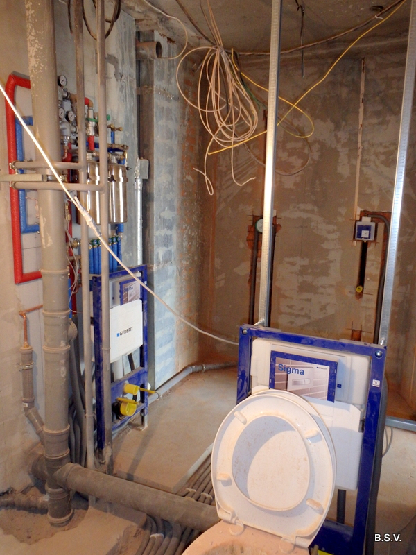

B.S.V. Опубліковано: 15 квітня 2016 Автор Поділитись Опубліковано: 15 квітня 2016 Скажите, пожалуйста, кронштейны инсталляции "неродные"? "Родные" геберитовские крепежи, считаю одними из лучших. Но заказчику они показались хлипковаты, поэтому были использованы стеновые консоли WalravenBIS RapidRail арт. 660 3 230 , WM2 - 30x30 1 Посилання на коментар Поділитися на інших сайтах More sharing options...
Lember Опубліковано: 15 квітня 2016 Поділитись Опубліковано: 15 квітня 2016 Установка в большом санузле. Возможно кому-нибудь будет интересно, установка унитаза Дольче Вита. ніколи не міг зрозуміти чому люди які купують італ. унітаз в ретро стилі в бронзі/золоті не можуть купити підключення для унітазу чи запірні вентелі в такому ж виконанні. ніби дрібничка, але картину хромовані елементи псують Добавлено через 12 минут Кухня. распространенная ситуация, когда ручка крана или сам кран мешают открываться окну. я можу помилятися, але в більшості італійських змішувачів можна розвернути змішувач на 180 градусів( під іншу руку). в німців зазвичай це обмежено спеціальним фіксатором Посилання на коментар Поділитися на інших сайтах More sharing options...

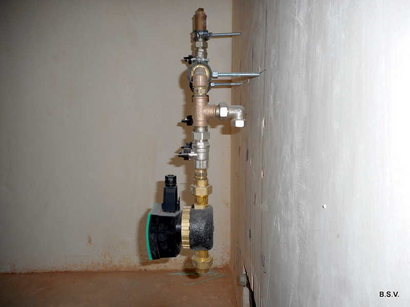

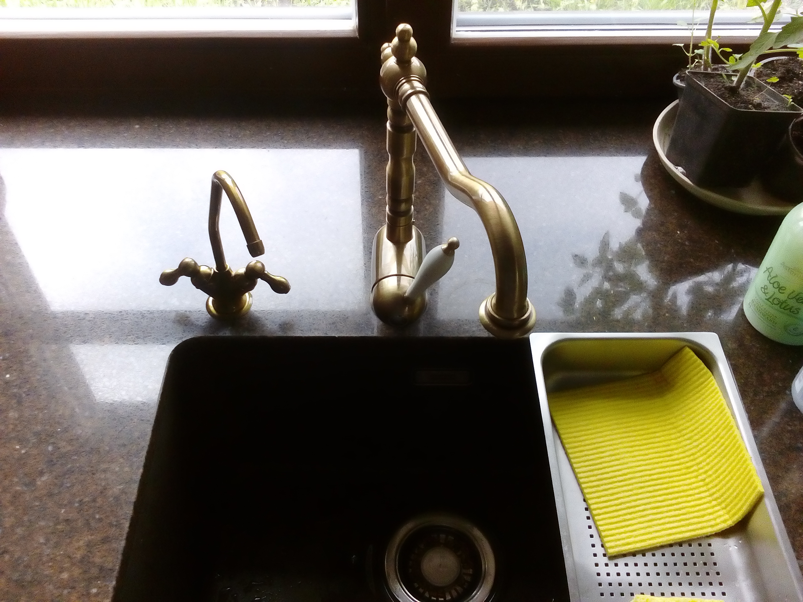

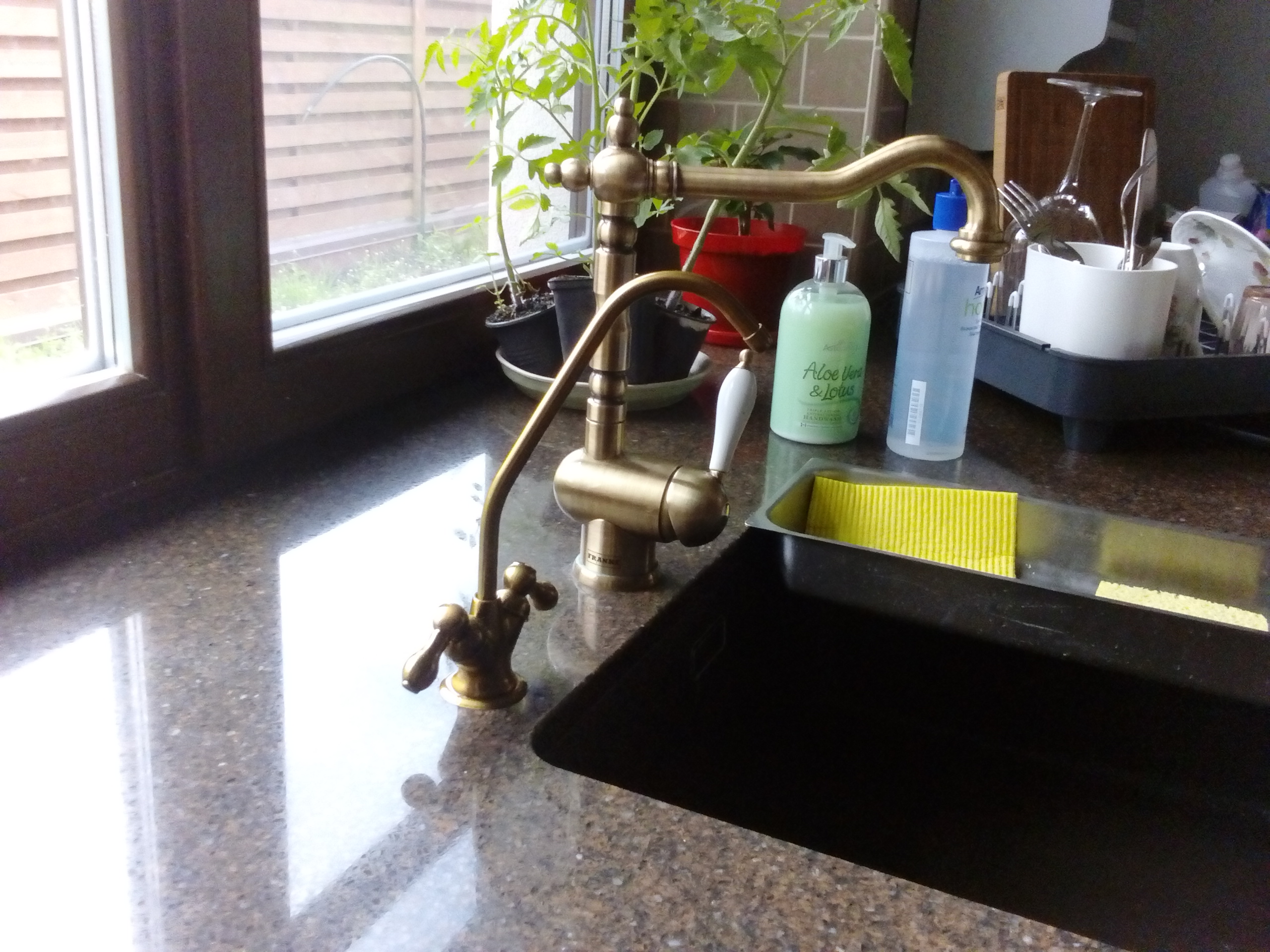

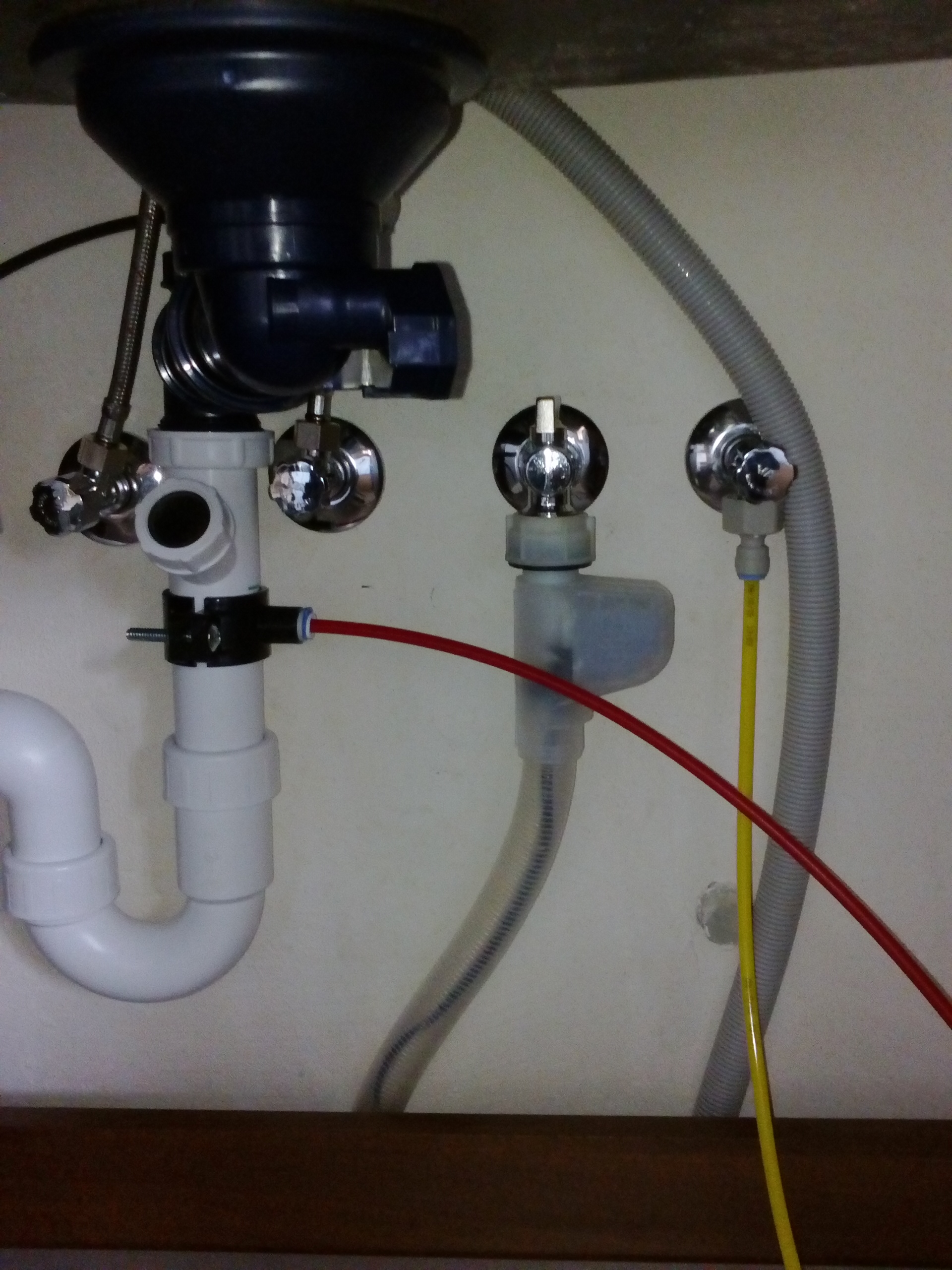

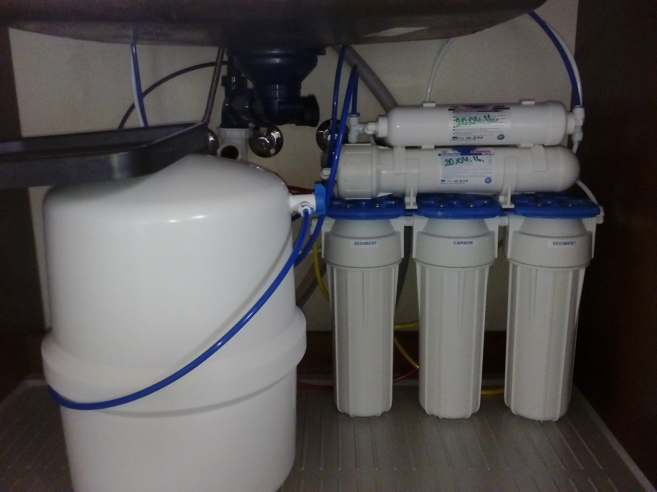

vodinoy Опубліковано: 21 квітня 2016 Поділитись Опубліковано: 21 квітня 2016 Кухня. распространенная ситуация, когда ручка крана или сам кран мешают открываться окну. добавлю свои 5коп к постам 3422,3423,3428. 2 Посилання на коментар Поділитися на інших сайтах More sharing options...
blacktigra Опубліковано: 22 квітня 2016 Поділитись Опубліковано: 22 квітня 2016 добавлю свои 5коп к постам 3422,3423,3428. Красиво. А зачем на кранике для очищенной воды две ручки? Посилання на коментар Поділитися на інших сайтах More sharing options...
murava Опубліковано: 22 квітня 2016 Поділитись Опубліковано: 22 квітня 2016 Одна минерализированная, а другой можно утюг заправить (почти дистиллят). Главное не перепутать, ибо от вкуса последней можно здорово блевануть. 1 Посилання на коментар Поділитися на інших сайтах More sharing options...

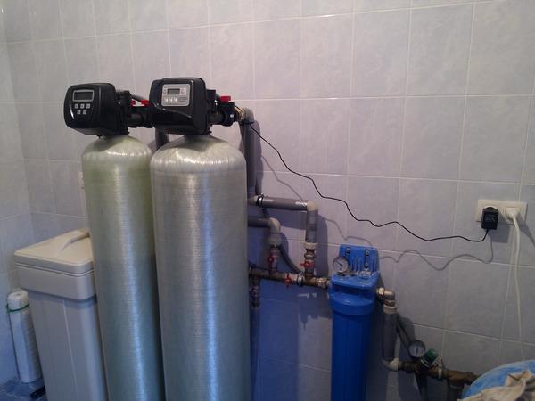

Шарманщик Опубліковано: 22 квітня 2016 Поділитись Опубліковано: 22 квітня 2016 Одна минерализированная, а другой можно утюг заправить (почти дистиллят). Главное не перепутать, ибо от вкуса последней можно здорово блевануть. Вот сколько раз мы тебе говорили - не трогай левый рычаг!!!! :D Кстати - дорогие знатоки воды и прочих прелестей, я озадачился вопросом умягчения водички у себя в доме и правильного монтажа этой колонны. Подскажите, плиз, где я накосячу в монтаже и какую колонну предпочтительнее, с точки зрения "долгоиграющая" - 1248 или 1054 смонтировать? Посилання на коментар Поділитися на інших сайтах More sharing options...
blacktigra Опубліковано: 22 квітня 2016 Поділитись Опубліковано: 22 квітня 2016 Одна минерализированная, а другой можно утюг заправить (почти дистиллят). А минерализатор в фильтре находится, или это просто неполный цикл очистки? Посилання на коментар Поділитися на інших сайтах More sharing options...
vodinoy Опубліковано: 22 квітня 2016 Поділитись Опубліковано: 22 квітня 2016 А минерализатор в фильтре находится, или это просто неполный цикл очистки? на фильтре, -горизонтальный картридж. 1 Посилання на коментар Поділитися на інших сайтах More sharing options...
B.S.V. Опубліковано: 22 квітня 2016 Автор Поділитись Опубліковано: 22 квітня 2016 добавлю свои 5коп к постам 3422,3423,3428. Вот "негодяй":). Краник то, к которому подключился, предназначался для другого. Теперь мне тройник ставить 1 Посилання на коментар Поділитися на інших сайтах More sharing options...
vodinoy Опубліковано: 22 квітня 2016 Поділитись Опубліковано: 22 квітня 2016 Вот "негодяй":). Краник то, к которому подключился, предназначался для другого. Теперь мне тройник ставить сори( там заглушка ещё есть п.с.была идея и слив забрать Посилання на коментар Поділитися на інших сайтах More sharing options...
Тюня Опубліковано: 22 квітня 2016 Поділитись Опубліковано: 22 квітня 2016 Краник то, к которому подключился, предназначался для другого. Теперь мне тройник ставить Вот так, легко и ненавязчиво спионерили краник Посилання на коментар Поділитися на інших сайтах More sharing options...

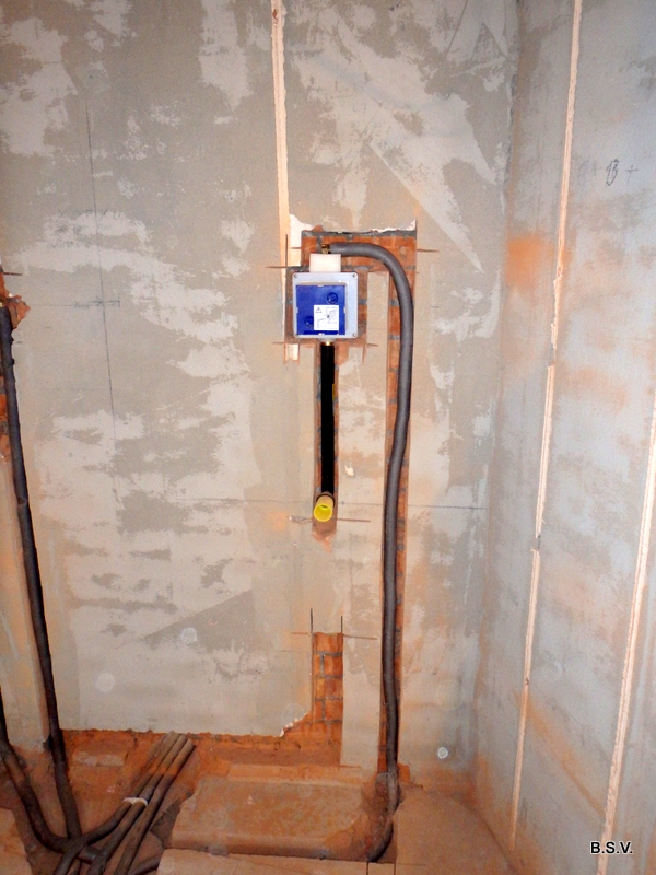

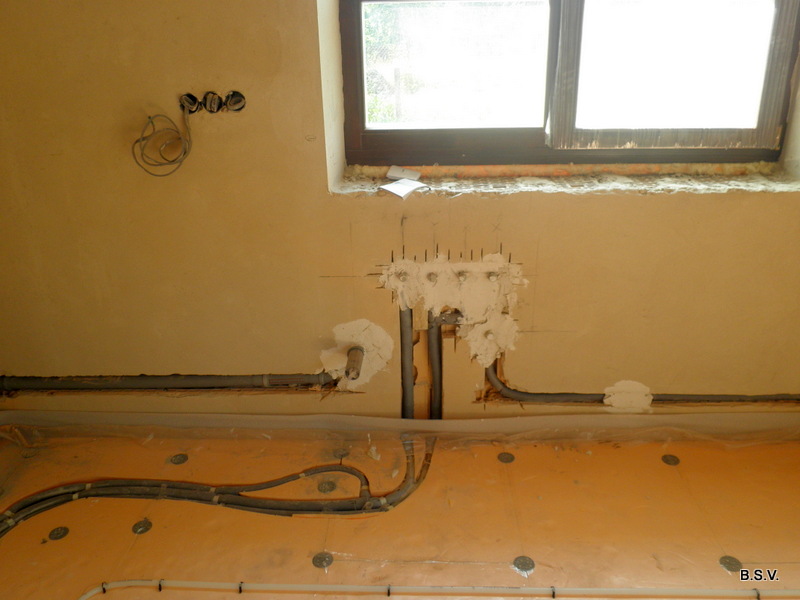

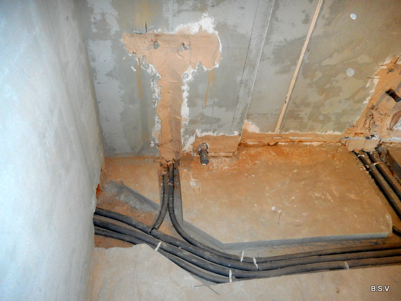

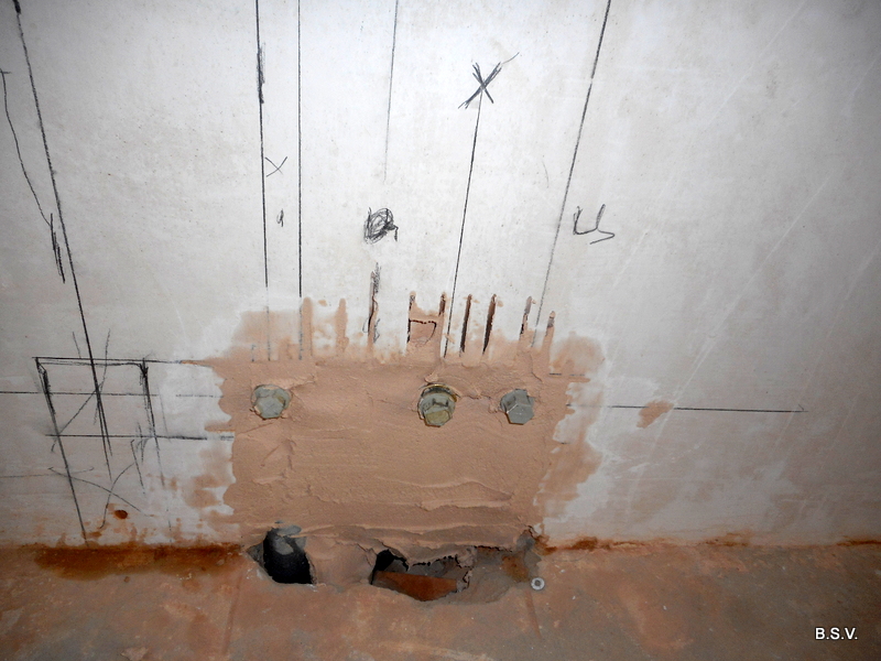

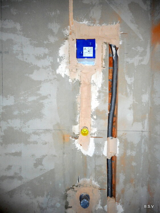

B.S.V. Опубліковано: 24 квітня 2016 Автор Поділитись Опубліковано: 24 квітня 2016 сори( там заглушка ещё есть Данная конструкция, краник ХВС и ниже заглушка, предусматривались для подачи ХВС на улицу, кажется к мангалу. Естественно на зиму это должно было сливаться, для чего и было предусмотрено расстояние между краником и другим установочным уголком. На этапе монтажа, это выглядело так. В гильзе ПЕ трубы, водопроводная труба Rehau, вышла за пределы дома к нужному месту. Все выводы, уже после отделочных работ были перенесены вправо, так как изменился конструктив кухни. Посилання на коментар Поділитися на інших сайтах More sharing options...

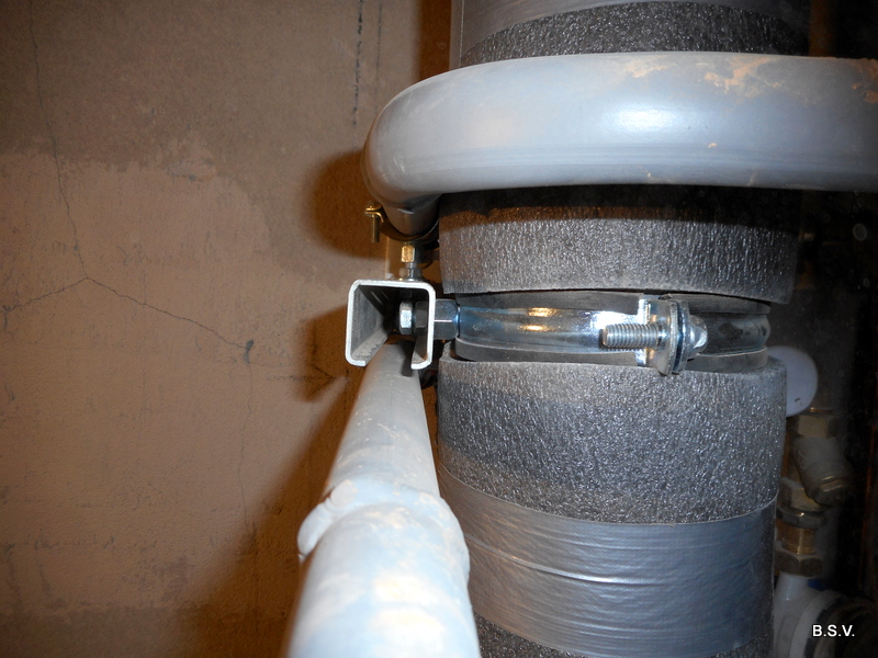

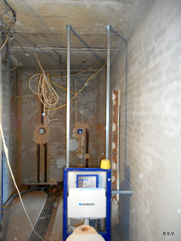

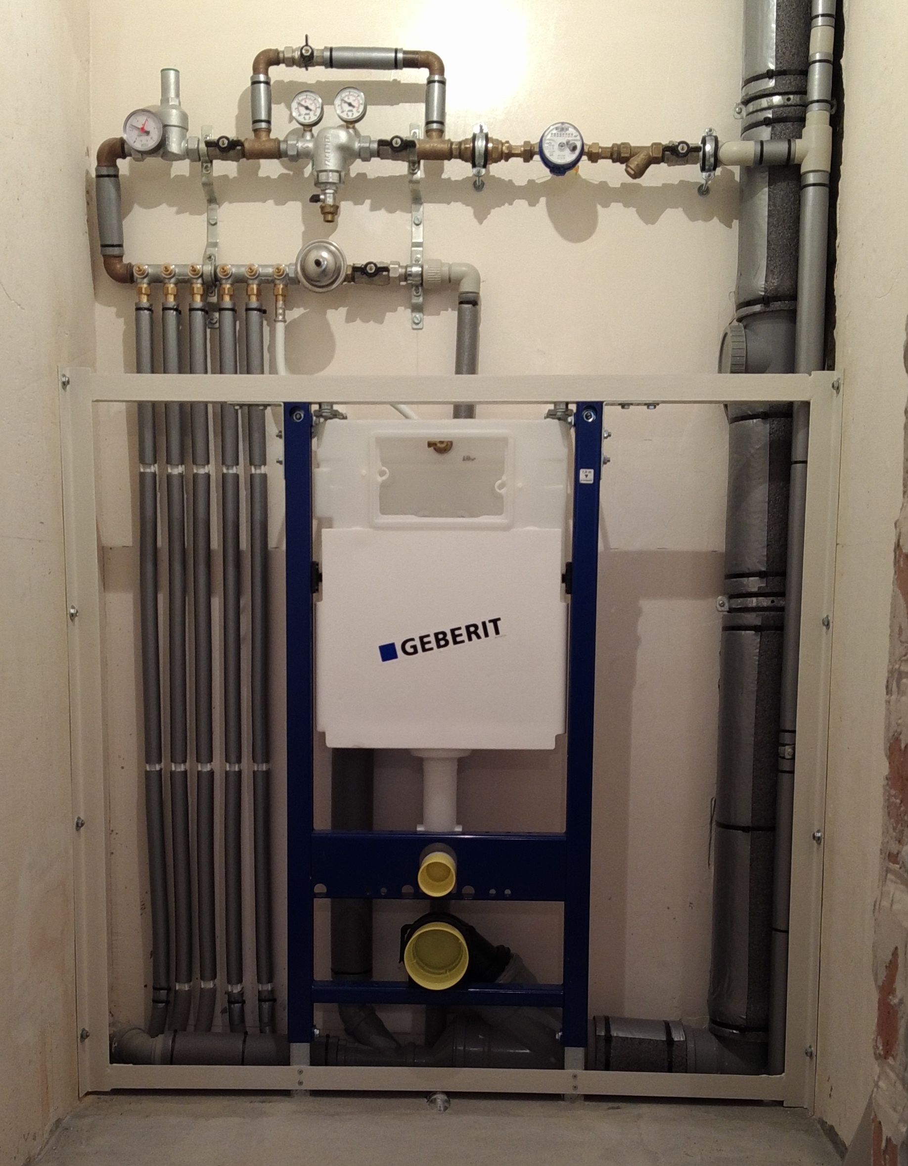

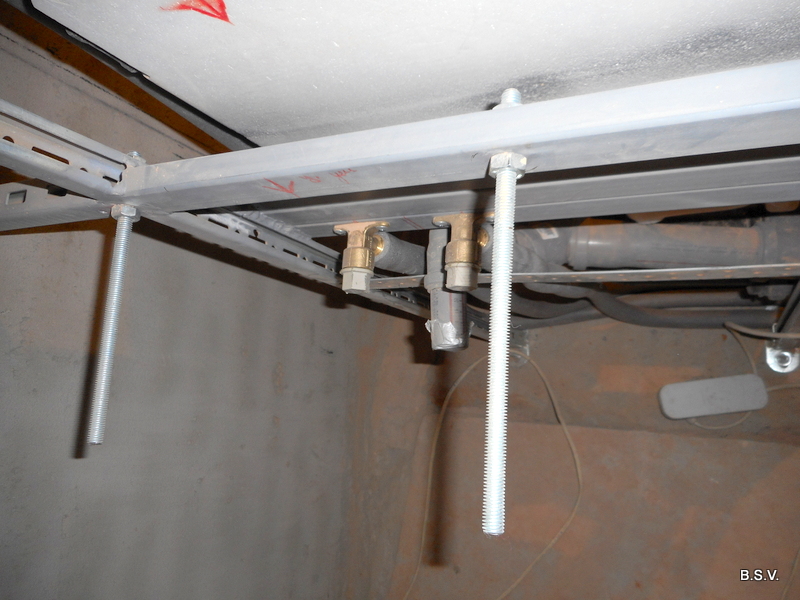

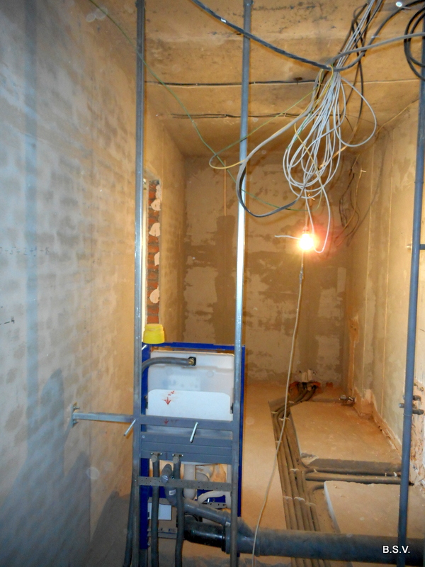

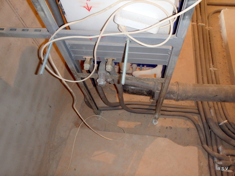

RapidX Опубліковано: 27 квітня 2016 Поділитись Опубліковано: 27 квітня 2016 Дополнительная рама для инсталляции. Сварена из уголка 40x40x3. Решение может показаться избыточным, но для себя можно. Чтобы на долгие годы, чтобы как скала. 3 Посилання на коментар Поділитися на інших сайтах More sharing options...

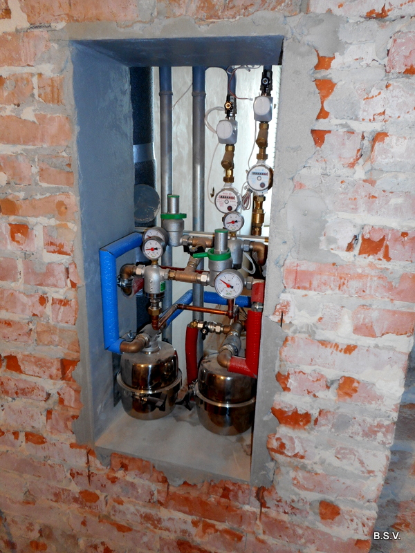

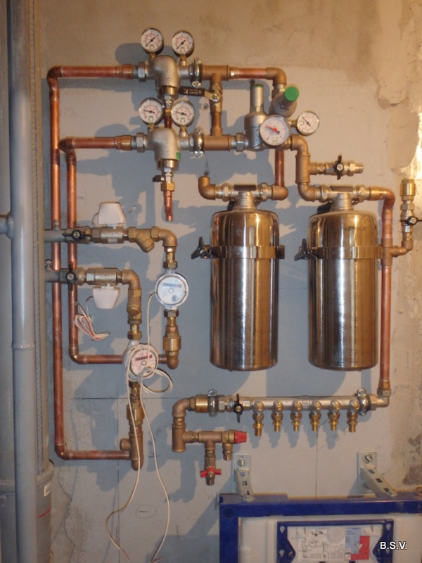

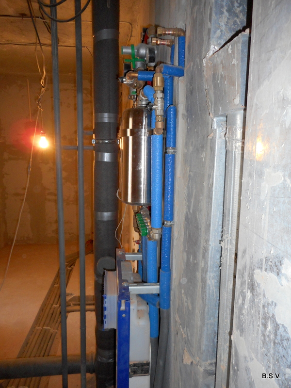

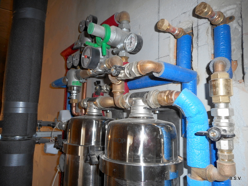

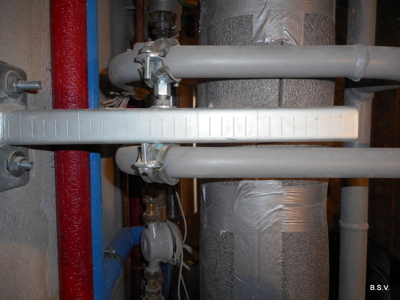

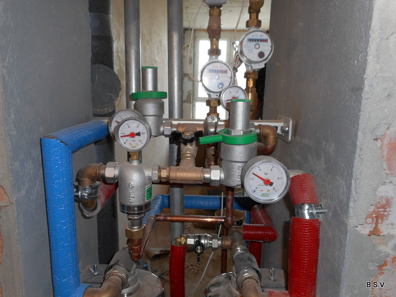

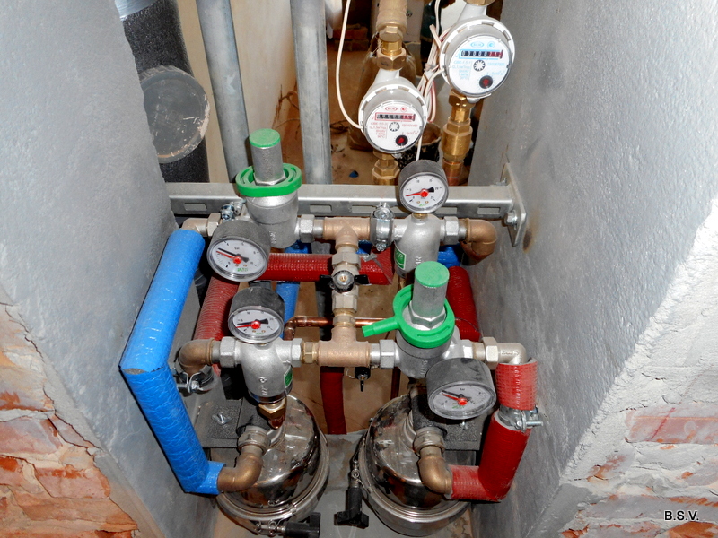

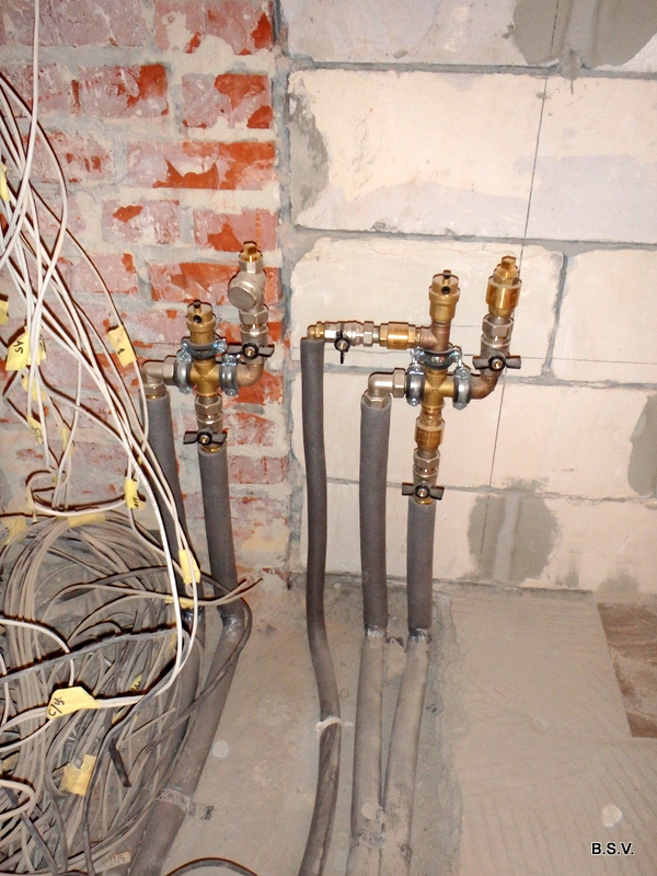

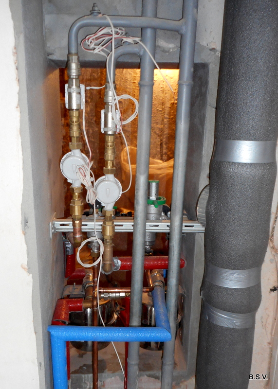

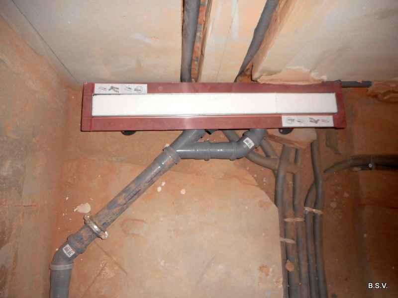

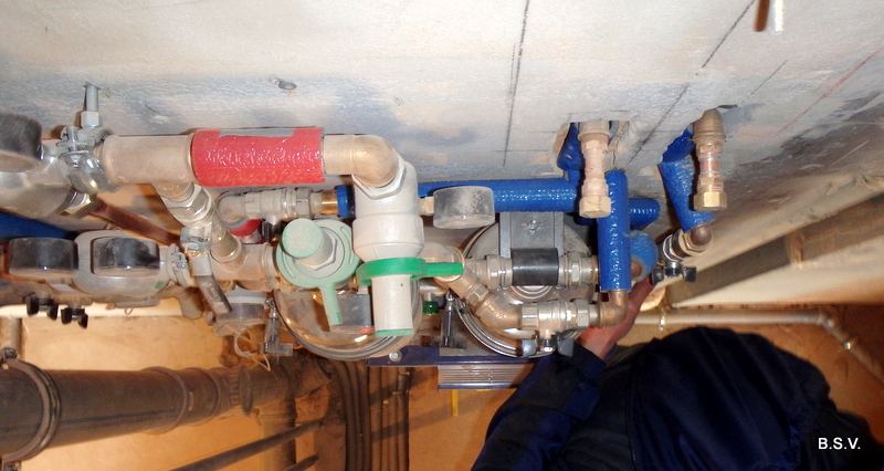

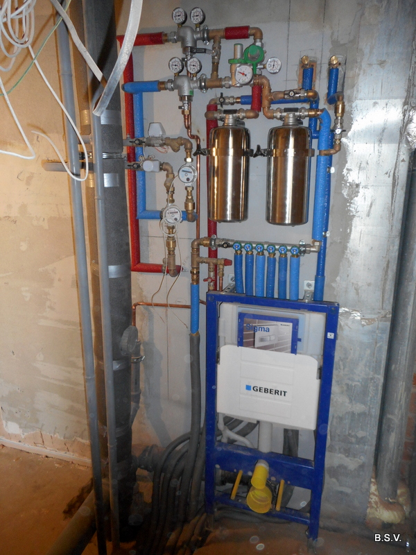

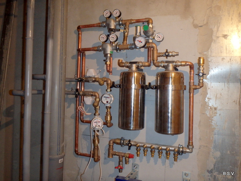

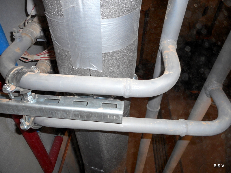

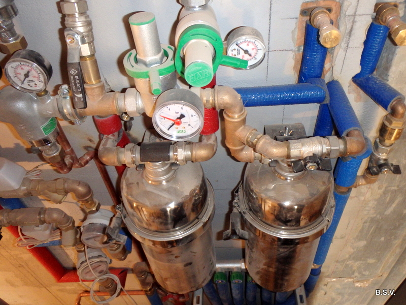

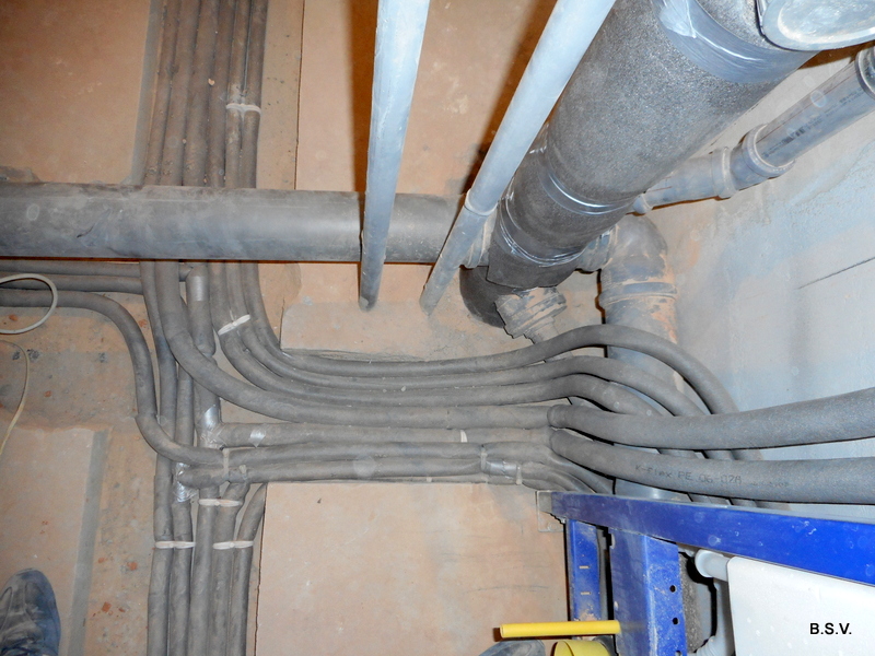

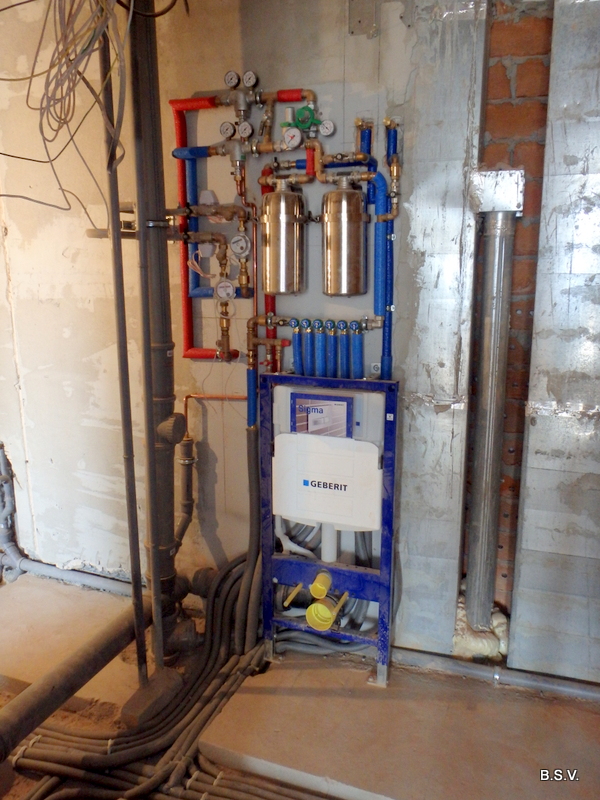

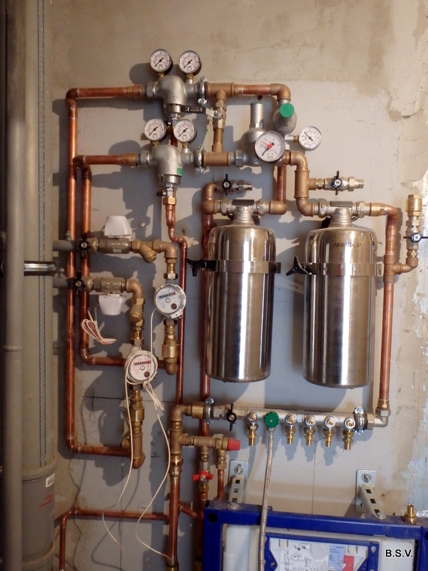

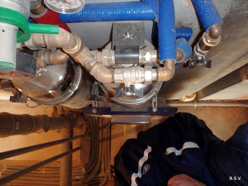

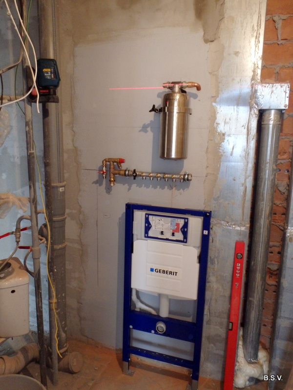

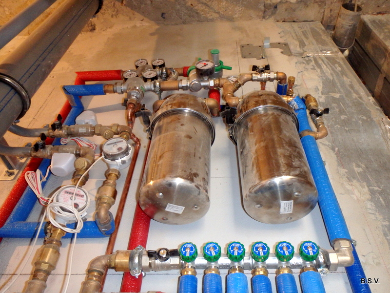

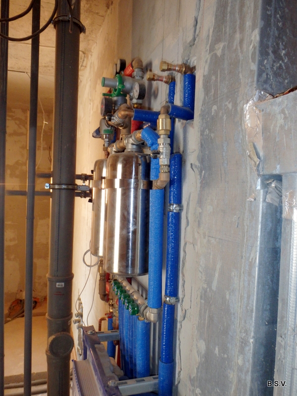

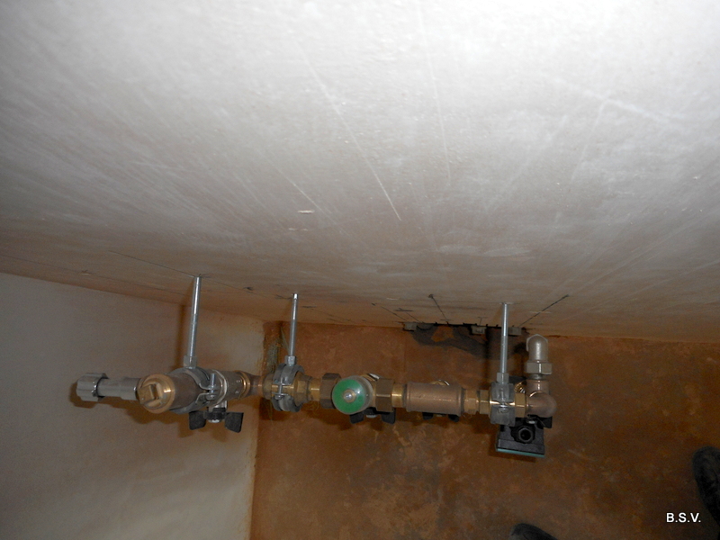

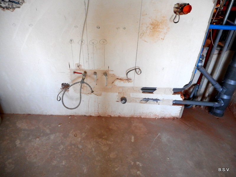

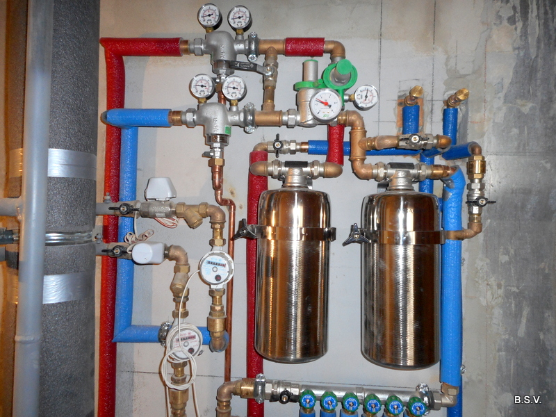

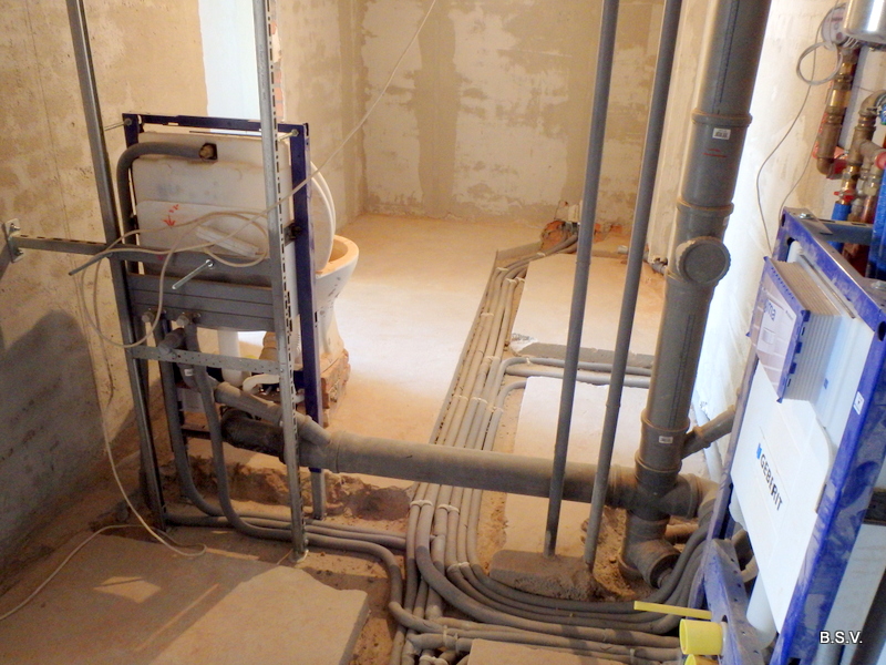

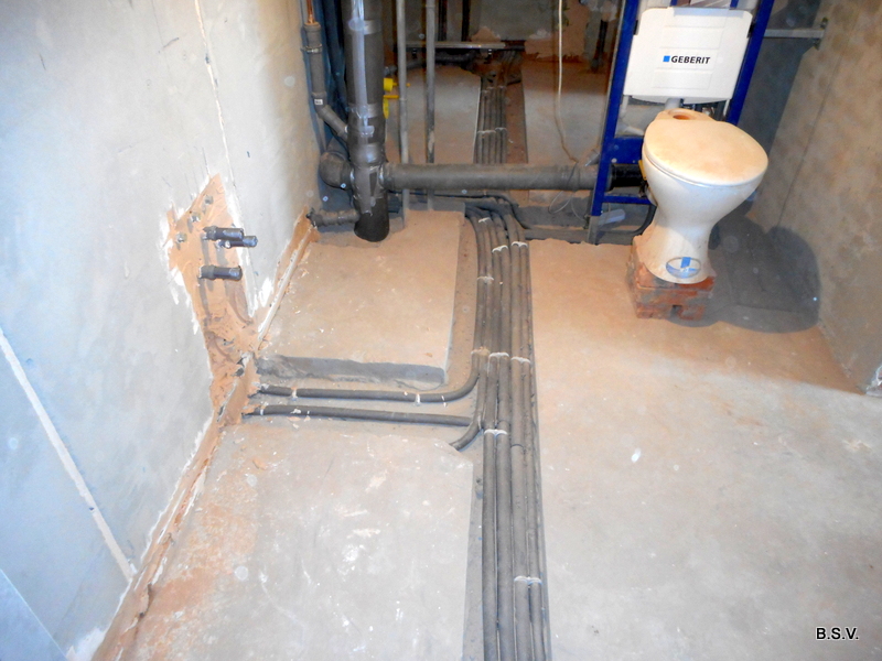

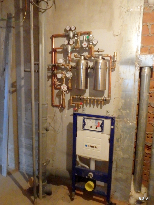

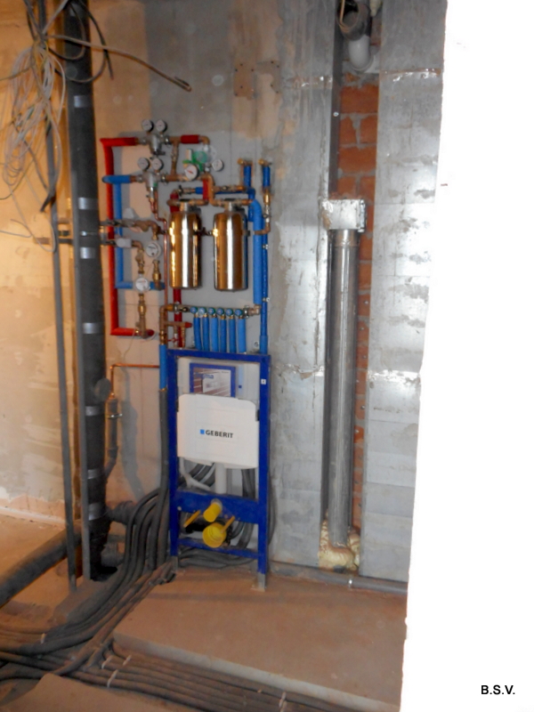

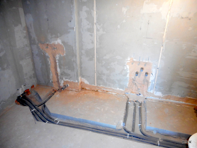

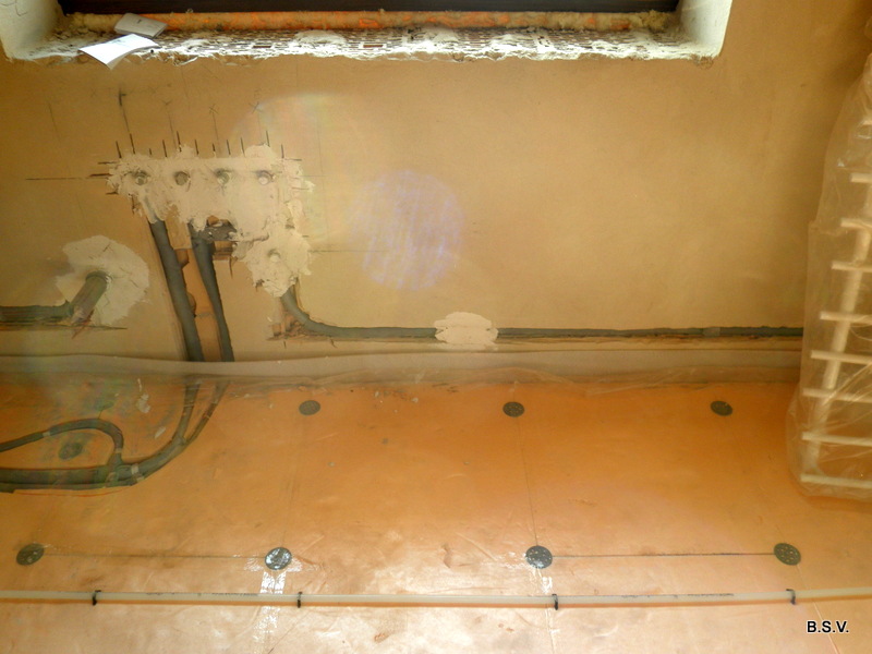

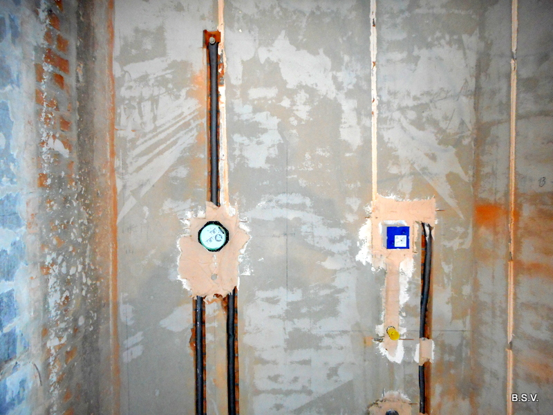

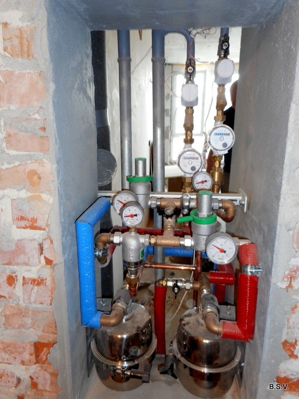

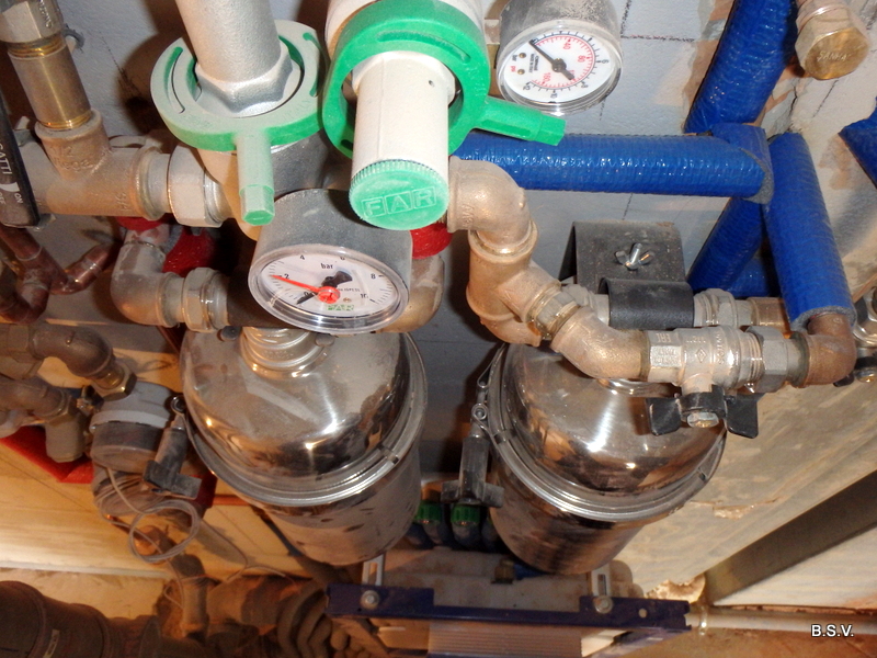

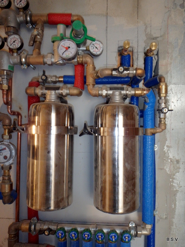

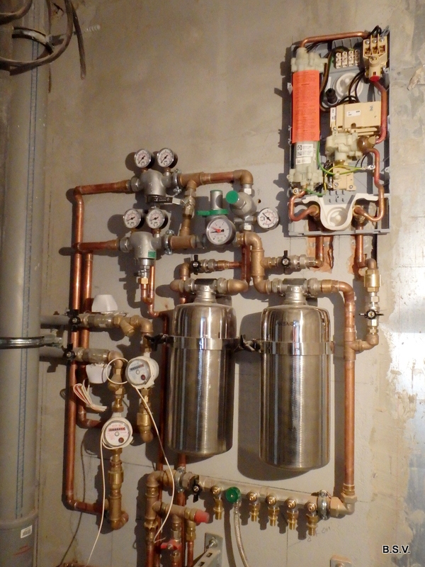

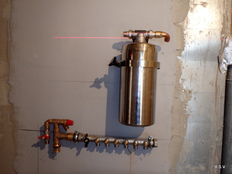

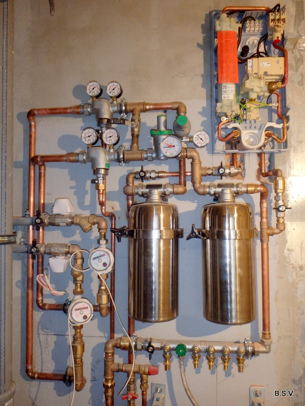

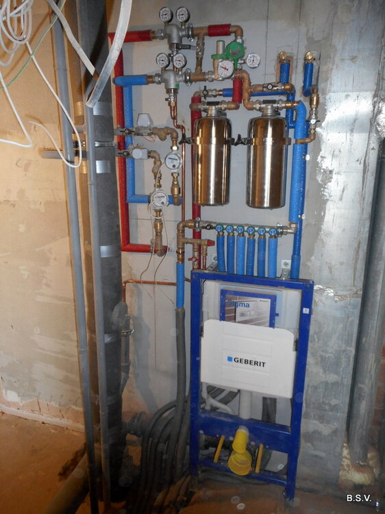

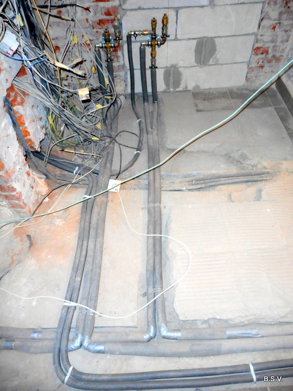

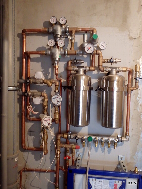

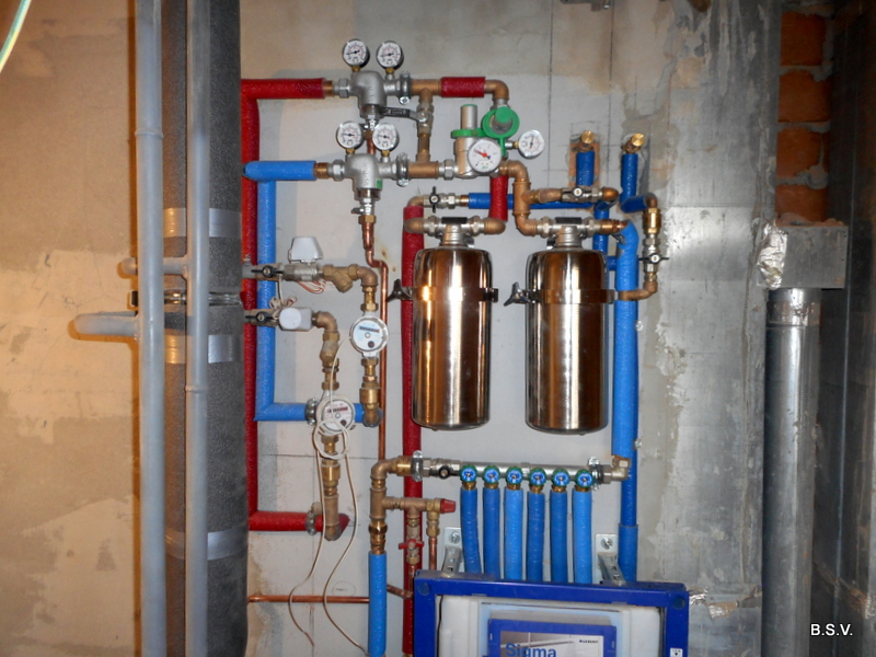

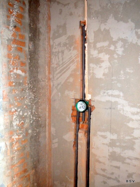

B.S.V. Опубліковано: 29 квітня 2016 Автор Поділитись Опубліковано: 29 квітня 2016 К посту 3459. Процесс работы по объекту немного затянулся из-за дополнительных "хотелок" и отсутствия внутренних частей смесителей. Заказчика подвели поставщики и пришлось прерваться. Новострой. Если по ХВС вносилось только несколько изменений, то ГВС немного замучила. Две пары стояков и два стояка канализации. Краны, "антипотопы", счетчики с выносными дисплеями. Счетчик на ГВС с датчиком температуры и соответствующе считающий. Промывные фильтры и редуктора Far, с обратной промывкой. Коллектора, также Far. Фильтры катриджные Аквафор Миди (в большом) и Мини (в кухне). Унитазы и писсуар идут отдельной линией до фильтров. Трубопроводы: медь обвязка водораспределительного узла, дальше Rehau. Отопление Kan. Система ГВС может работать (по желанию) от: 1.Обеих стояков, в случае отсутствия в одном из них горячей воды. 2. Проточного воданагревателя Вайлант 12 Квт., когда вода нужна срочно. 3.Электрического водонагревателя Дражице 100-150 л. В связи с длиной трасс, предусмотрена рециркуляция ГВС внутри квартиры. Немного зарисовок с промежуточных и окончательных этапов. 3. 3 Посилання на коментар Поділитися на інших сайтах More sharing options...
Vikctor Опубліковано: 29 квітня 2016 Поділитись Опубліковано: 29 квітня 2016 счетчики с выносными дисплеями А нет ссылочки? Они беспроводные? У меня подключение к водоканалу предполагается в колодце за забором и лазить туда раз в месяц для съёма показателей будет лень. Думал ставить дополнительный счётчик в топочной. Про выносные дисплеи не слышал. Посилання на коментар Поділитися на інших сайтах More sharing options...
B.S.V. Опубліковано: 29 квітня 2016 Автор Поділитись Опубліковано: 29 квітня 2016 А нет ссылочки? Они беспроводные? У меня подключение к водоканалу предполагается в колодце за забором и лазить туда раз в месяц для съёма показателей будет лень. Думал ставить дополнительный счётчик в топочной. Про выносные дисплеи не слышал. Проводные. Не обратил внимание, что за счетчики. Покупал заказчик. Гаек в комплекте не было. Ориентировочно с 20 числа будем там делать отопление, спрошу. Этот этап, за исключением лежака отопления, был практически полностью "водяным". 3 Посилання на коментар Поділитися на інших сайтах More sharing options...
