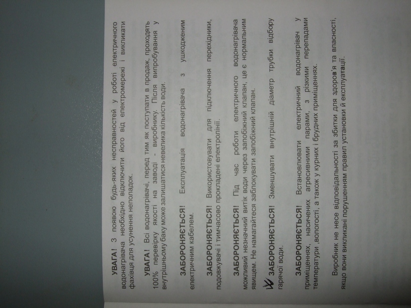

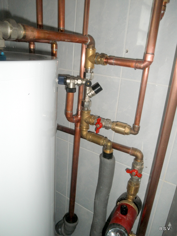

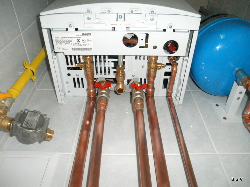

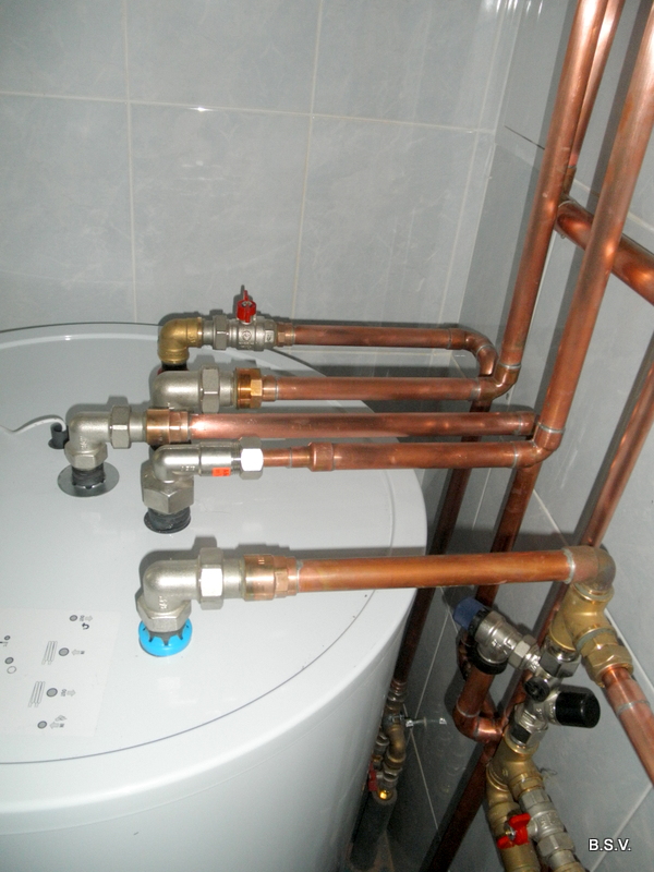

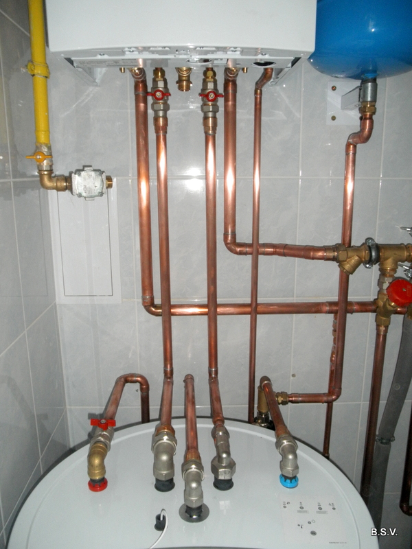

DSCF6465.JPG.d090ea2fa2d821b86547017de6c134ab.JPGКрасота и эстетика при подключении хромированными трубками налицо.
Как это согласуется с требованиями инструкции по установке бойлера?
Цитита: ЗАБОРОНЯЄТЬСЯ! Зменшувати внутрішній діаметр трубки відбору гарячої води.
Змінено користувачем Александр124
Не грузятся фото
А где вы увидели заужение диаметра?
Подключения у бойлера 1/2", трубка медная 15-я, если не ошибаюсь.
Больше чем Д 10х1,0 , так же как и цанговые переходники под нее не встречал.
Если знаете где есть 15-я хромированная - дайте , плиз , ссылку.
В других инструкциях такого не встречал.
Но раз в Вашей так пишут, значит так и делайте.
Труба медная хромированная д. 10 мм. По поводу заужения подводящих труб в мануале установленного бойлера GORENJE GBFU50SIM ничего не сказано.
Бойлер конечно водонагривач, но не все водонагривачи -- накопительные бойлеры.
Возможно, что приведенная вами цитата относится к проточным водонагривателям. Именно там заужение трубки может сказаться на скорости потока, и при недостаточной проточности вызвать перегрев/выход из строя водонаривача.
В случае же с накопительным бойлером с точки зрения физики процесса не могу себе представить зачем это нужно.
Бойлер
[править | править вики-текст]Материал из Википедии — свободной энциклопедии
Настенный бытовой бойлер
Бойлер (англ. boiler — котёл) — водонагревающее устройство в системе снабжения теплом и горячей водой[1]. Как правило, при этом в русском языке «бойлер» предполагается как нечто отличное от котла, хотя встречаются и другие мнения[2]
Бойлер (накопительный водонагреватель) - термин используемый продавцами и производителями теплотехники.
"Проточник" продавцами и производителями обзывается - проточный водонагреватель.
Ваши умения копипастить и переводить с английского вражають и выше всяких похвал.
Но я по прежнему не понимаю, чем страшно заужение сечения выходного шланга для накопительного бойлера? Просветите в этом вопросе будь ласка.

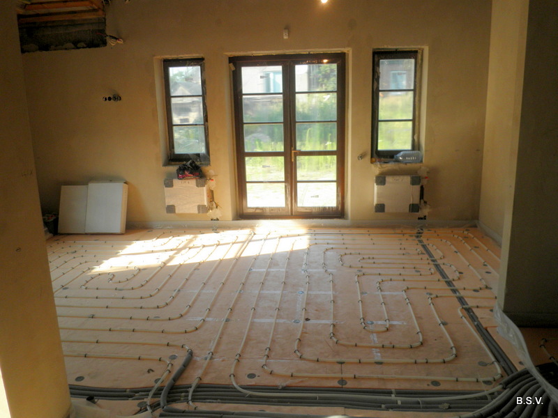

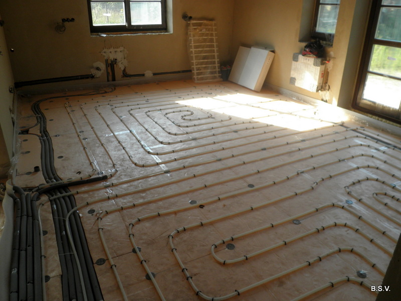

Нужно возвращать тему в русло.

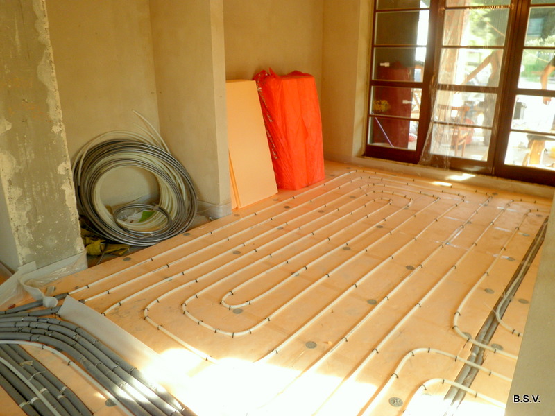

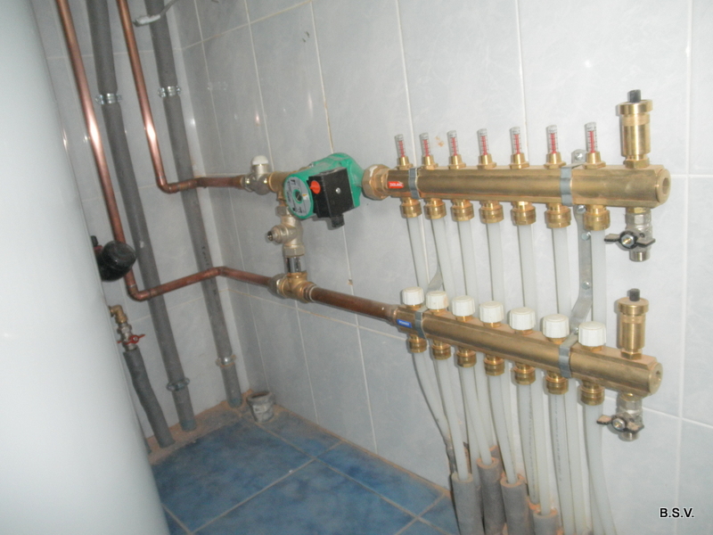

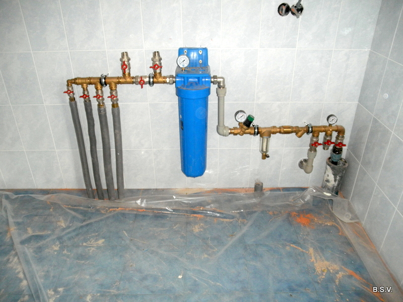

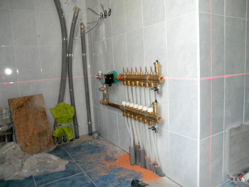

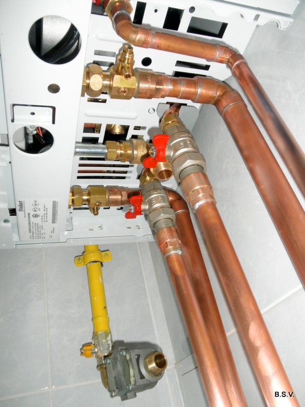

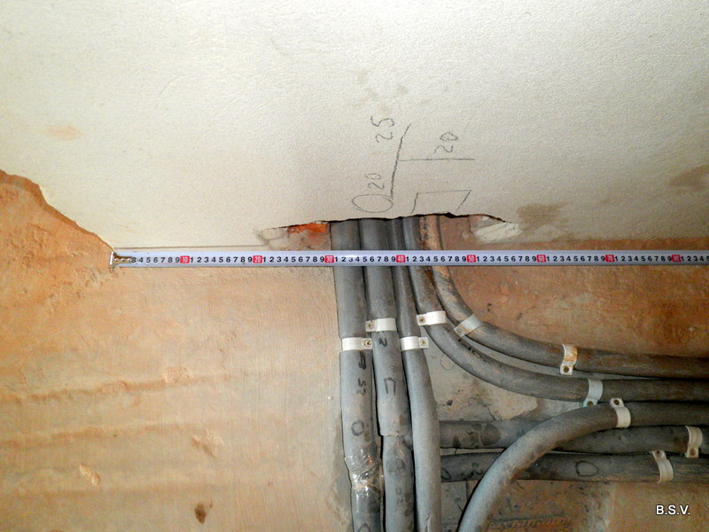

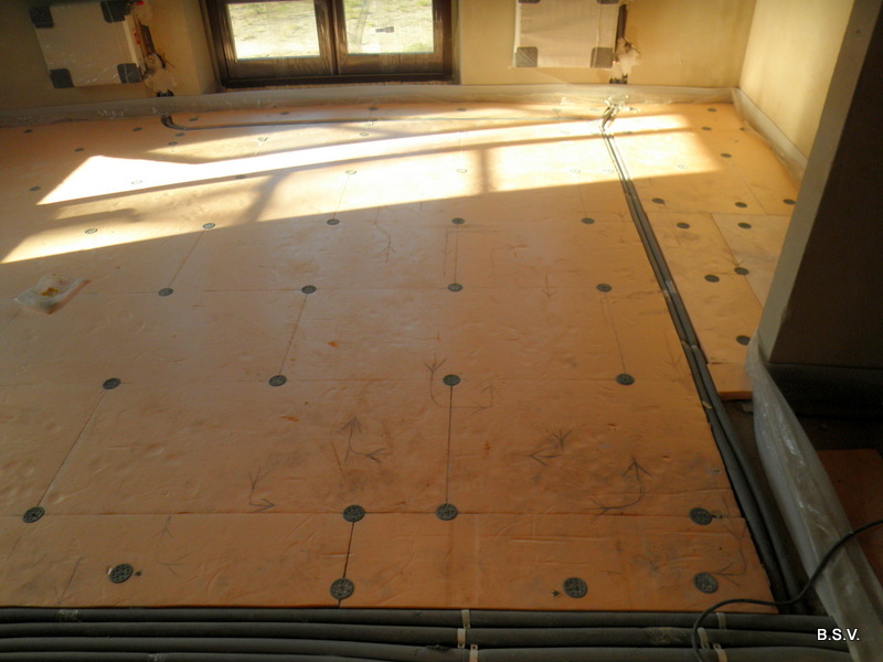

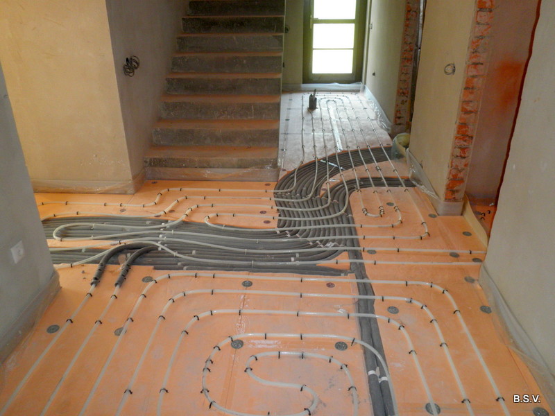

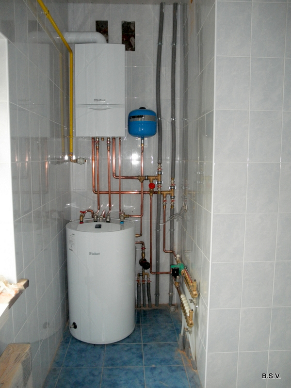

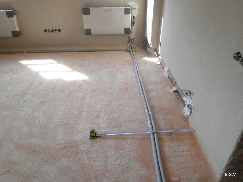

Стандартный домик в пригороде Киева.
Делался неспеша, поэтому монтаж давний.
Окончательное новоселье было около месяца назад, хотя периодически хозяева там проживали. Условия были.
Материалы закупал заказчик.
Радиаторы, кажется Вогель, трубопроводы Rehau.
1 этаж радиаторы+ теплый пол, второй этаж-радиаторы.
Три санузла, котельная-прачечная :).
Отдельные 2 зимние линии на барбекю и баню.
Немного монтажа.

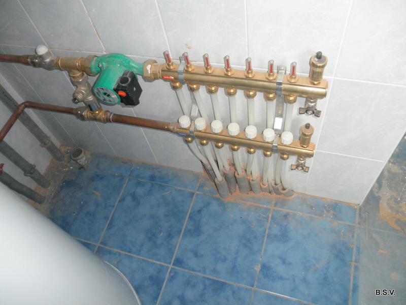

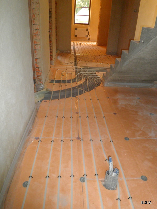

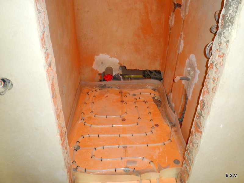

Уважаемый B.S.V. в теме очень много Ваших работ по тёплым полам, но не видно как они управляются. Ставите ли Вы системы управления наТП? Если да то какие, если нет, то почему?
В теме все это есть, просто не сконцентрировано в одном блоке постов.
Если по количеству "спасибок" определюсь, что это еще многим интересно, то сделаю отдельный обзор "от простого к сложному".
Вопрос не ко мне, а к производителю ( AQUILA ) бойлера (накопительного водонагревателя). Фото страниц паспорта в посте №3409.

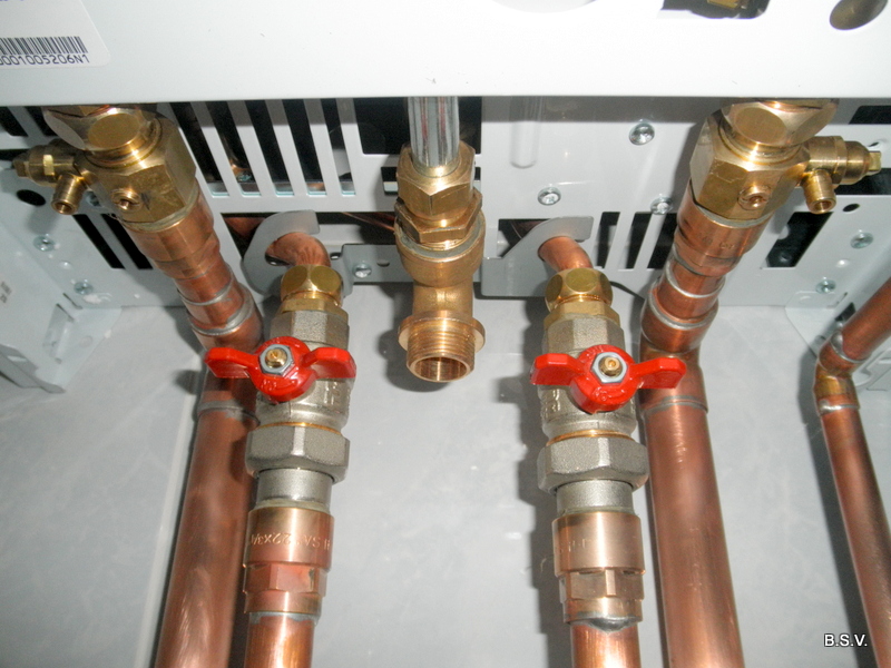

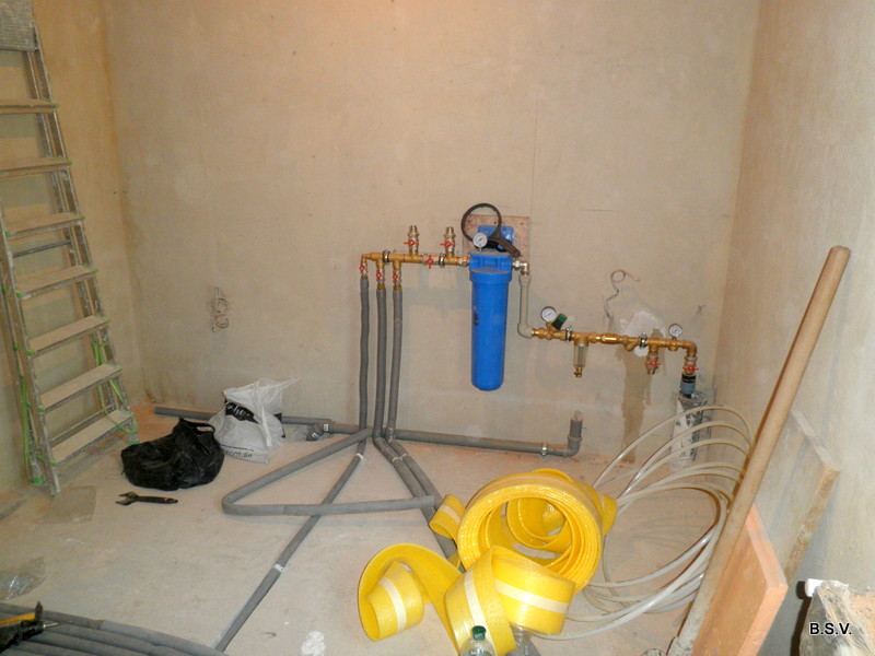

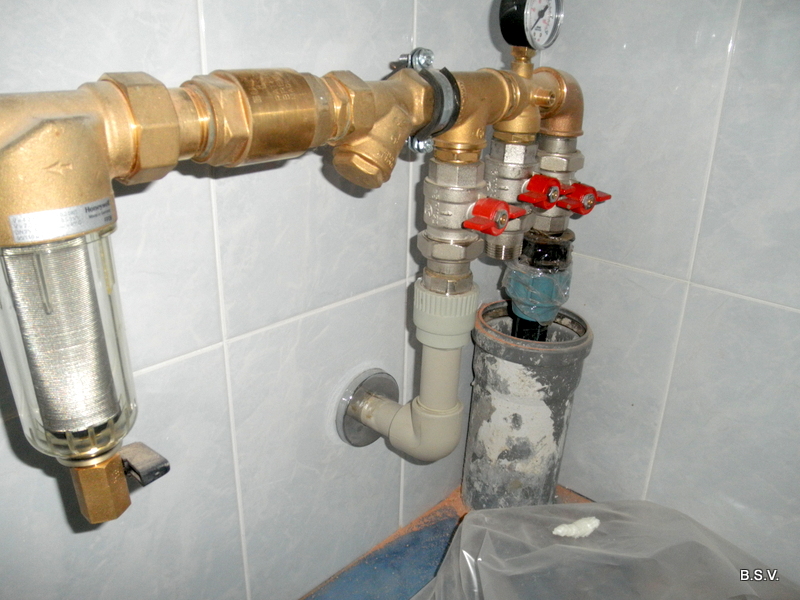

Сергей, а обратный клапан после сетчатого фильтра выполняет просто дублирующую функцию? В приямке вроде должен быть основной.
Монтаж осуществлялся когда еще не было скважины, а был только городской водопровод.
На чем сейчас работает дом, на скважине или городской воде, честно говоря, не знаю. Наружка делалась без нас.
На то время, посчитал нужным его поставить.
