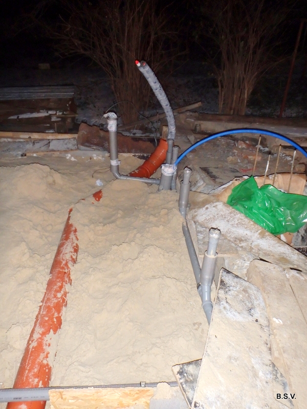

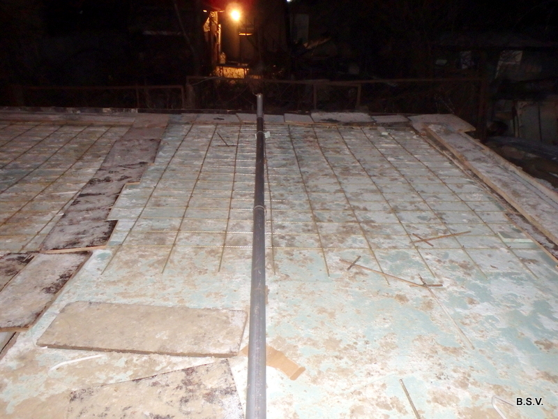

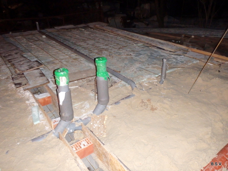

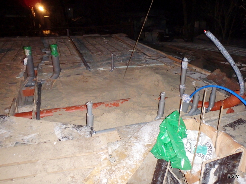

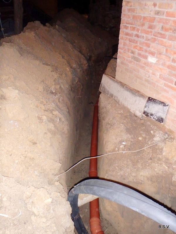

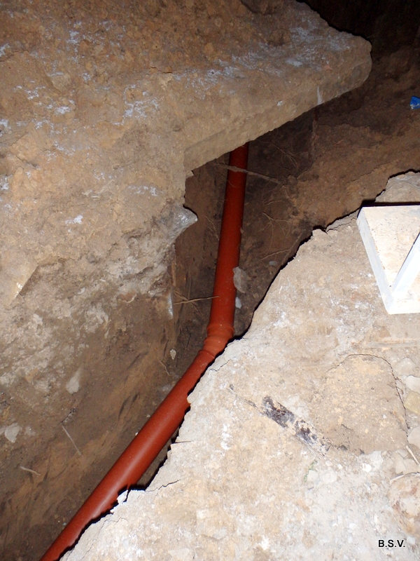

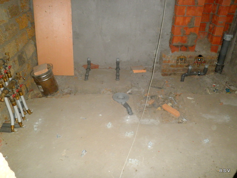

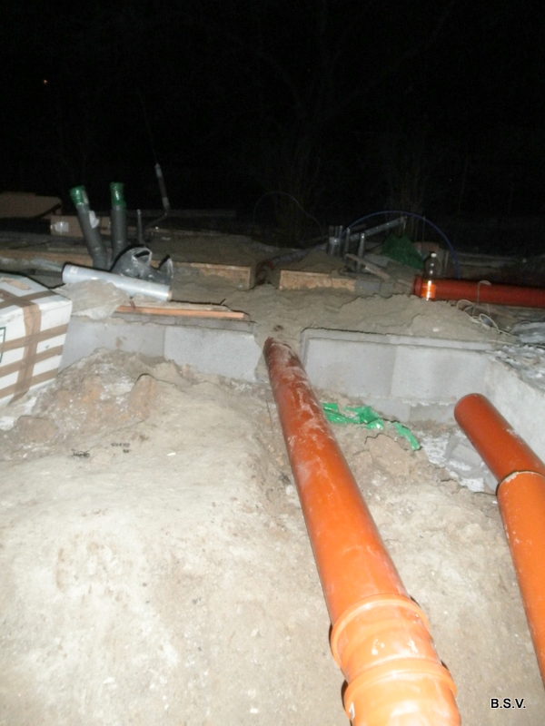

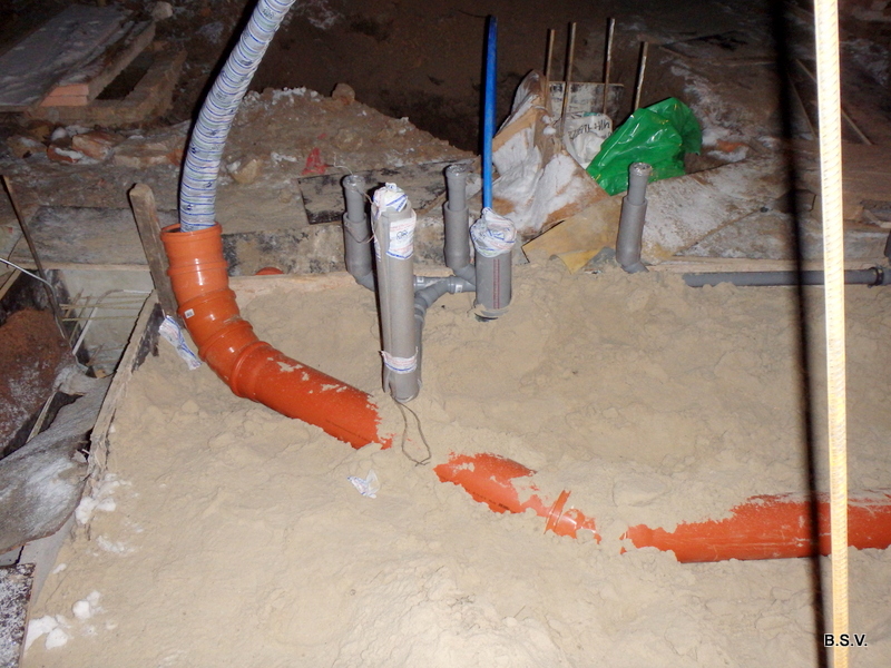

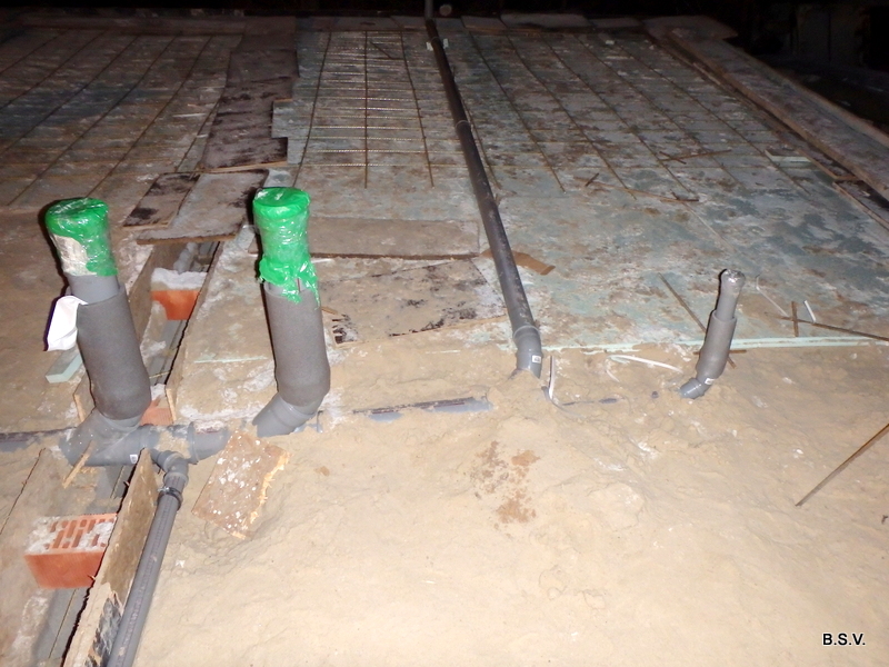

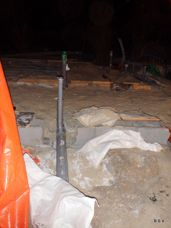

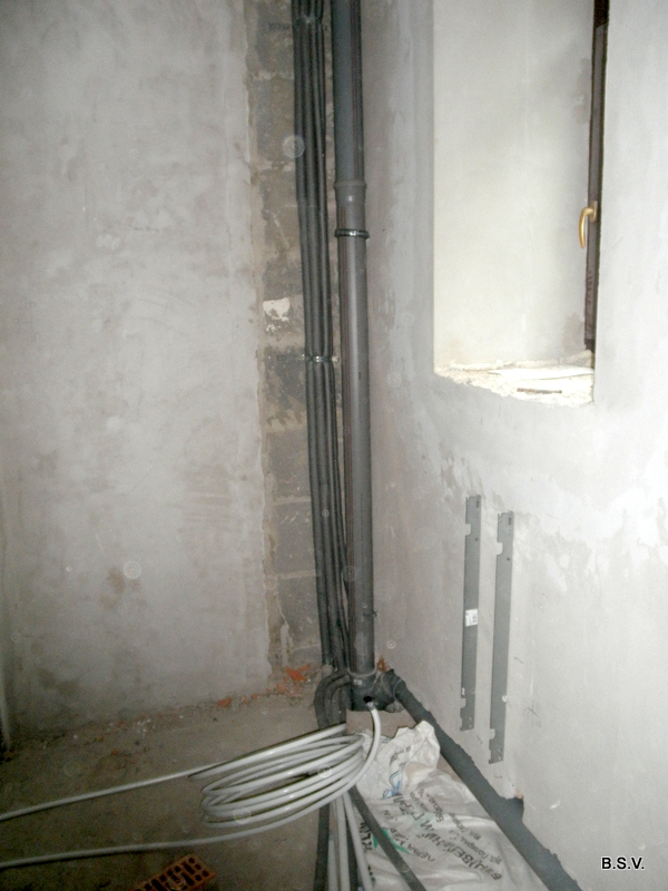

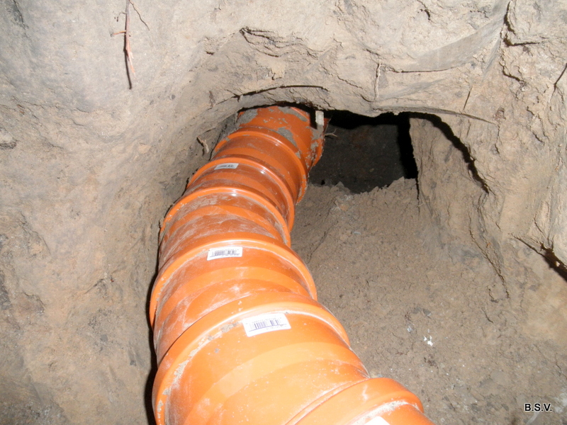

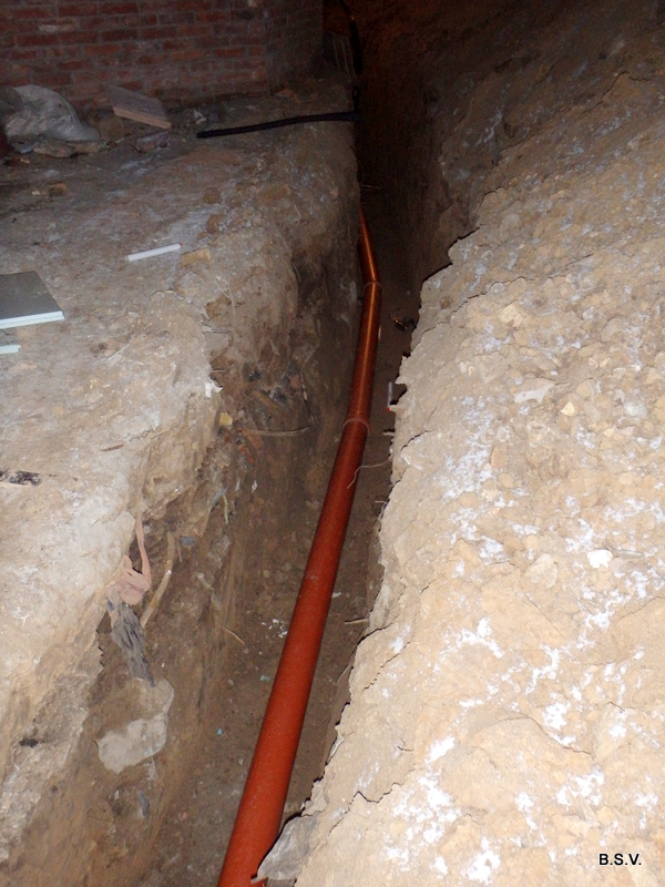

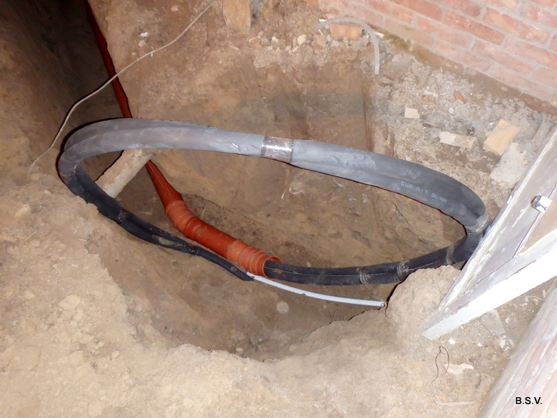

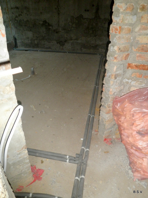

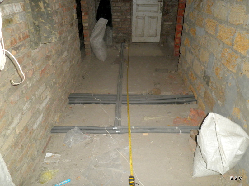

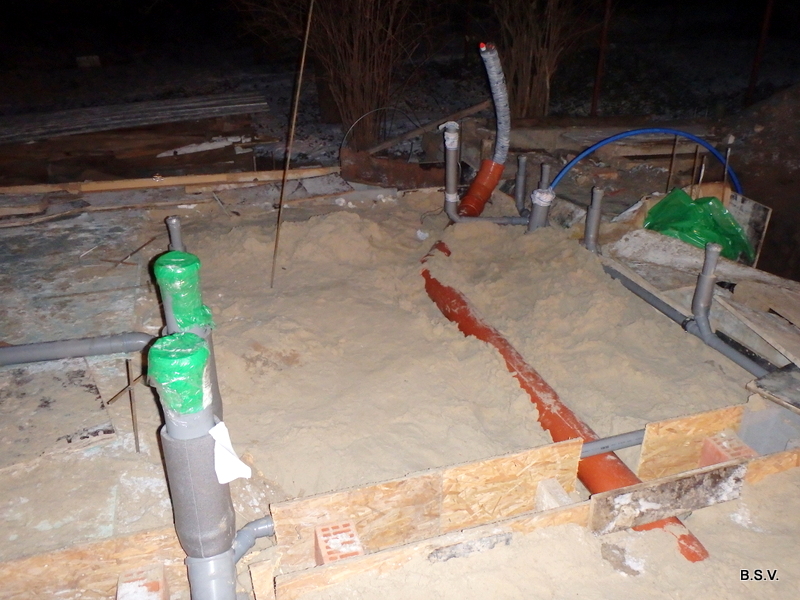

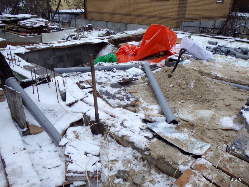

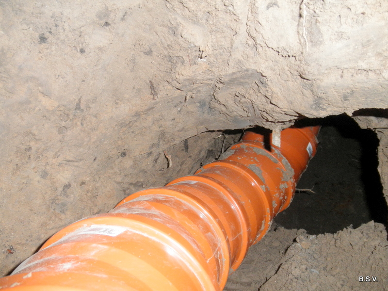

Если нечаянно наступить на трубу шпильки не продавливаются?
Согнутся конечно могут.
Но сдуру можно и...

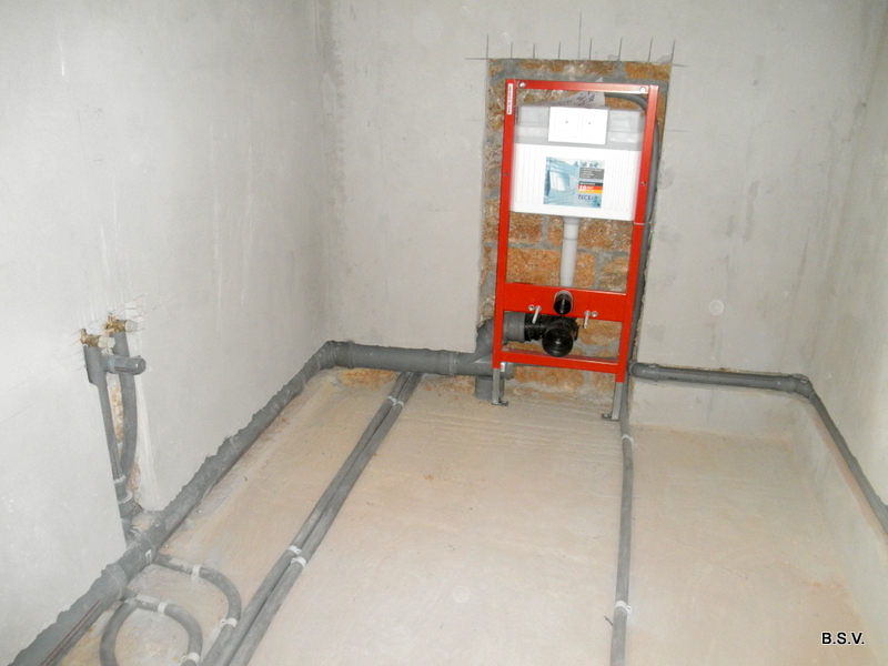

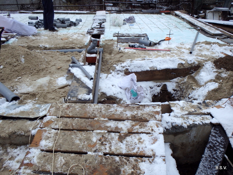

Как правило, канализация проводиться непосредственно, перед заливкой черновой стяжки.
Судя по тому, что дом уже 1,5 года, как эксплуатируется и проблем не возникает, залили без нарушений.
Дом был построен.

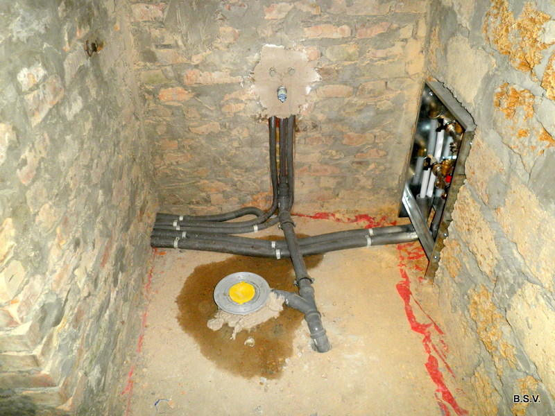

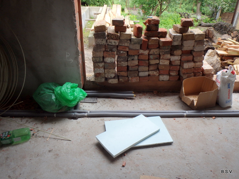

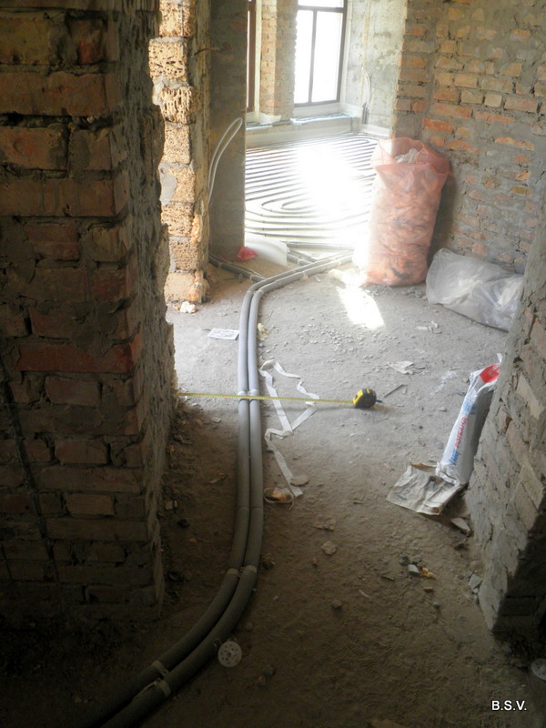

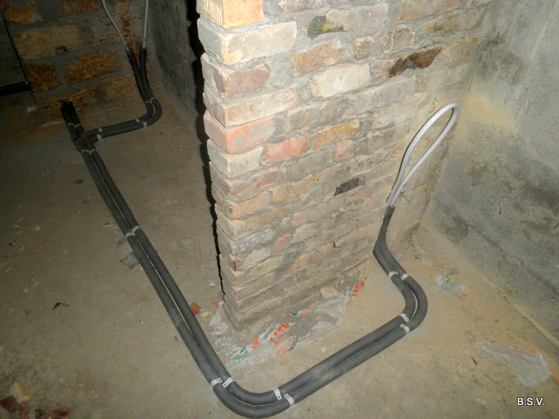

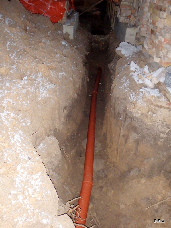

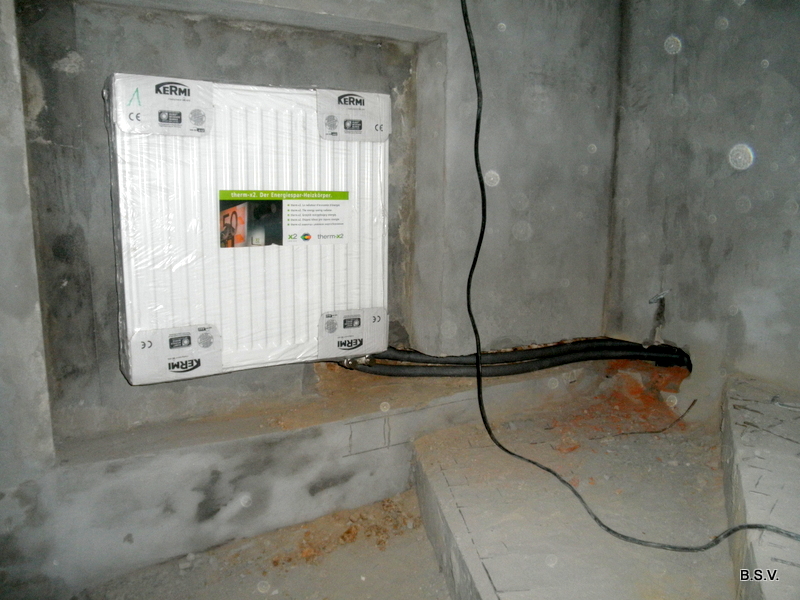

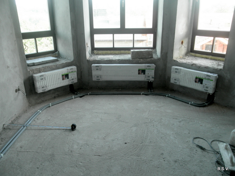

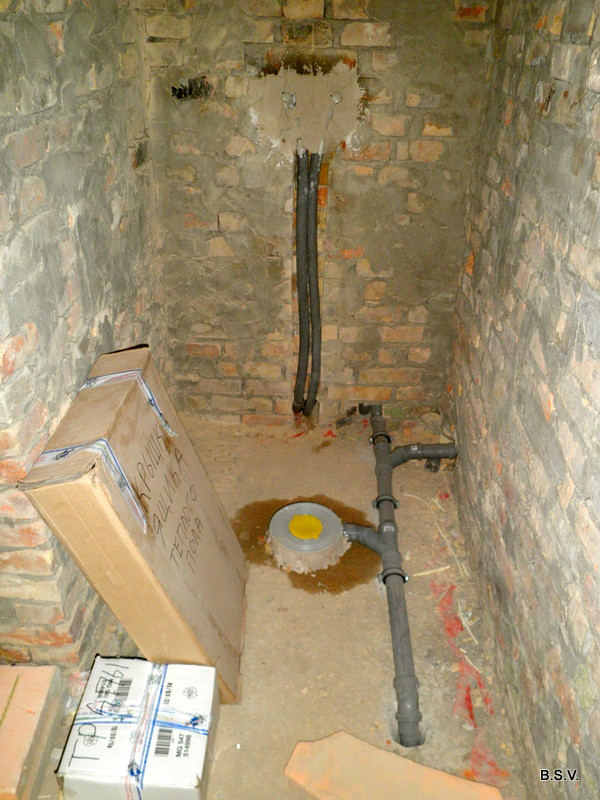

В один момент нас попросили проложить коммуникации цокольного этажа.

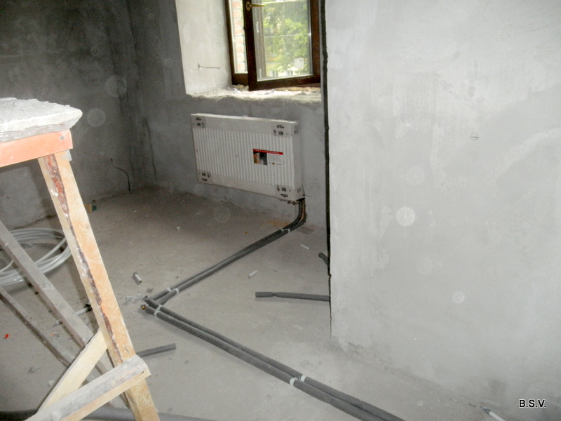

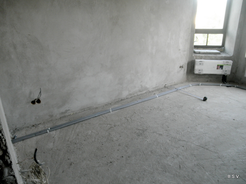

Стены были не оштукатурены, поэтому на радиаторы "выбрасывались" только петли.
По всему остальному, была определенная ясность.

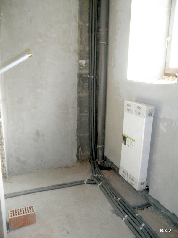

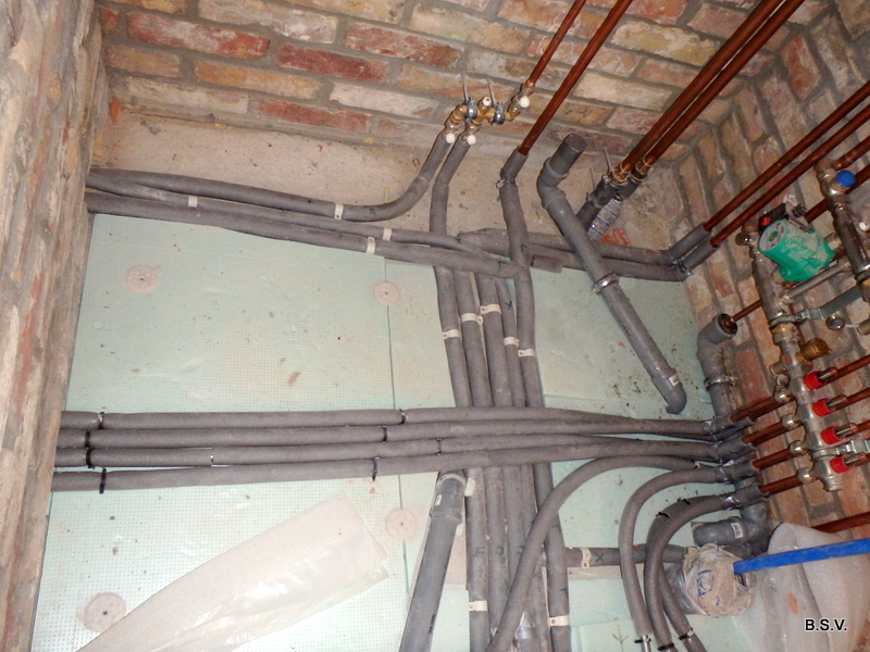

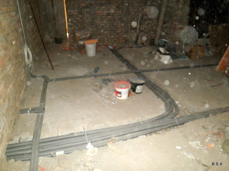

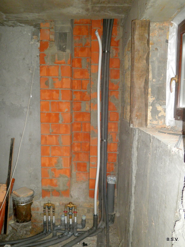

Немного процесса.

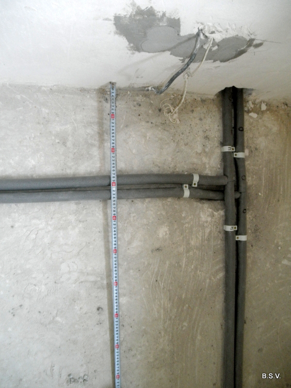

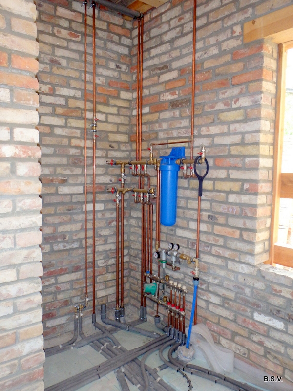

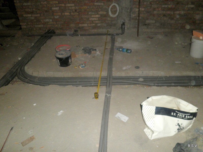

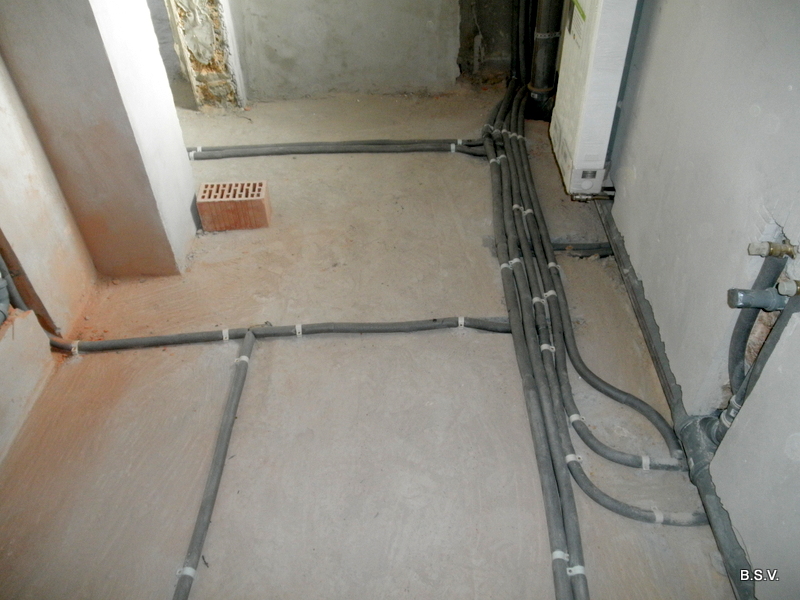

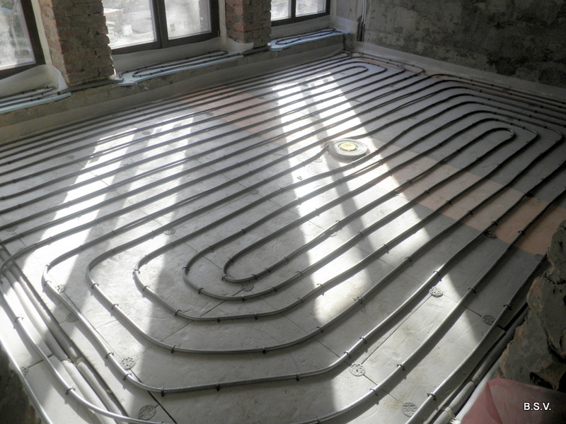

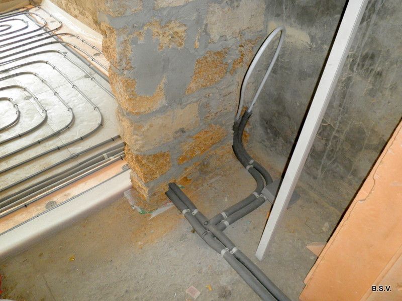

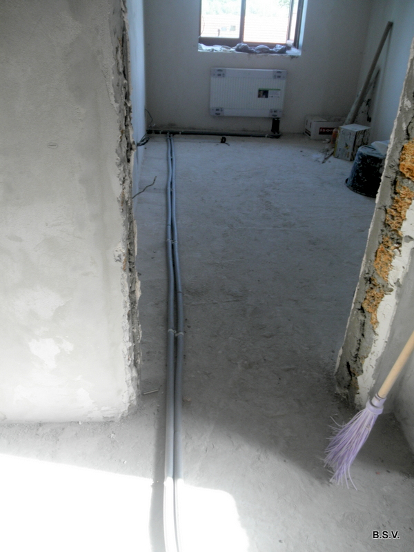

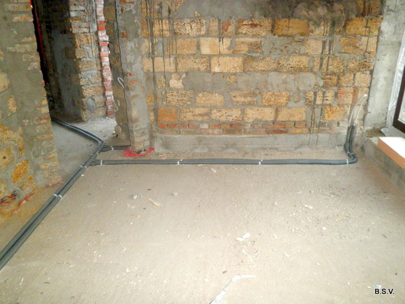

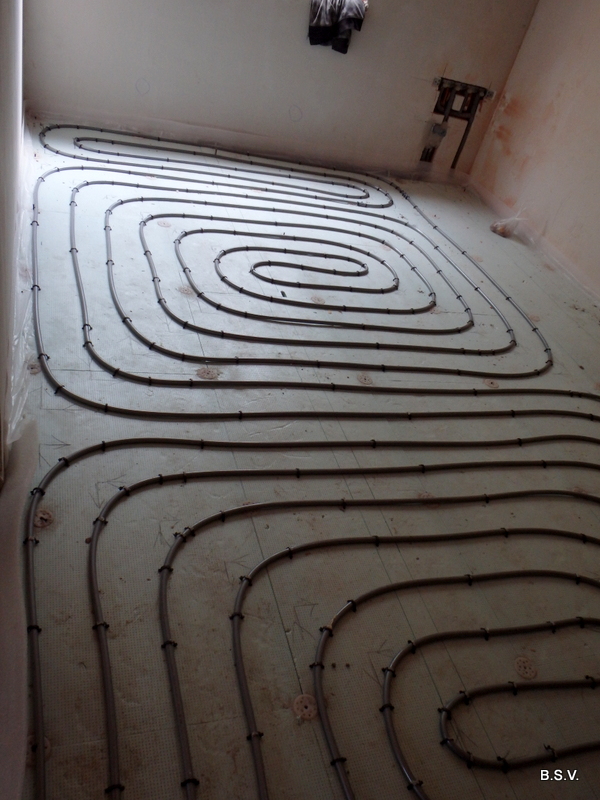

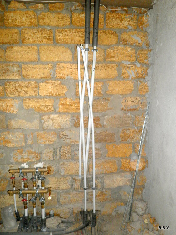

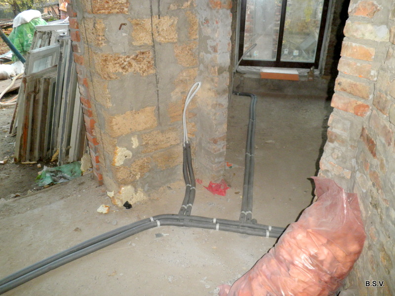

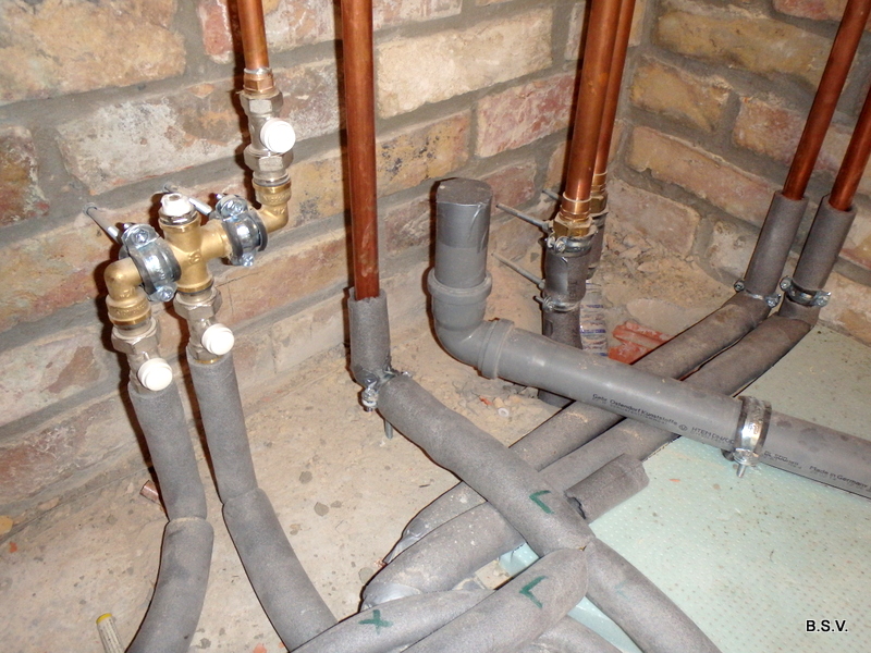

Естественно, что когда делается этаж, на котором расположена котельня, то все стояки и лежаки ОВК должны быть выведены в нужное место, на нужную высоту.

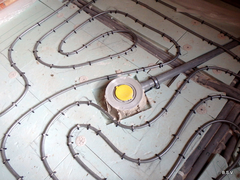

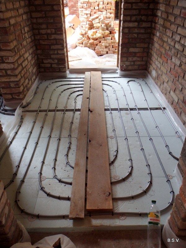

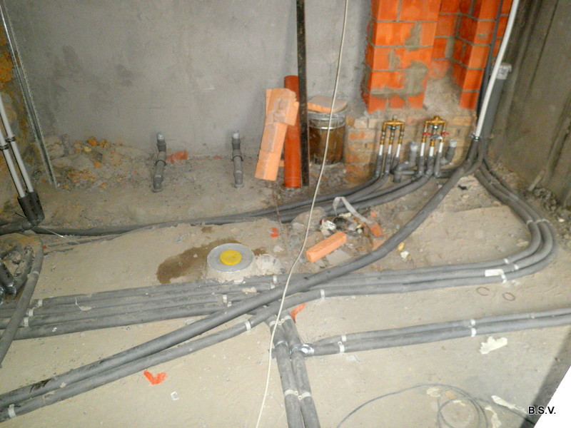

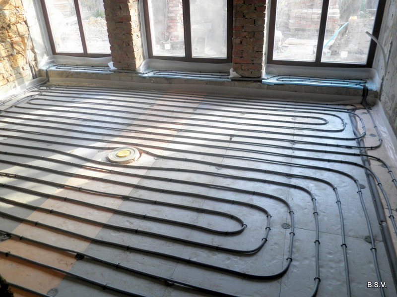

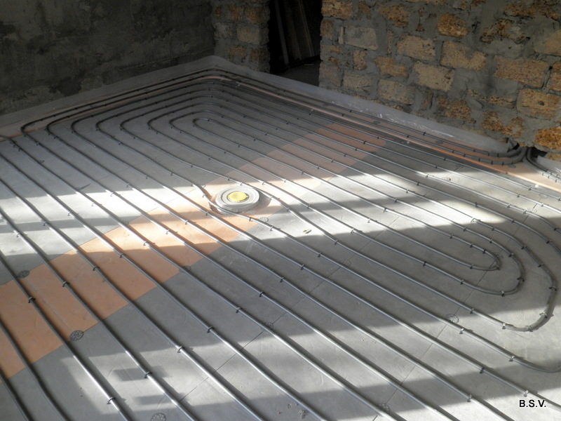

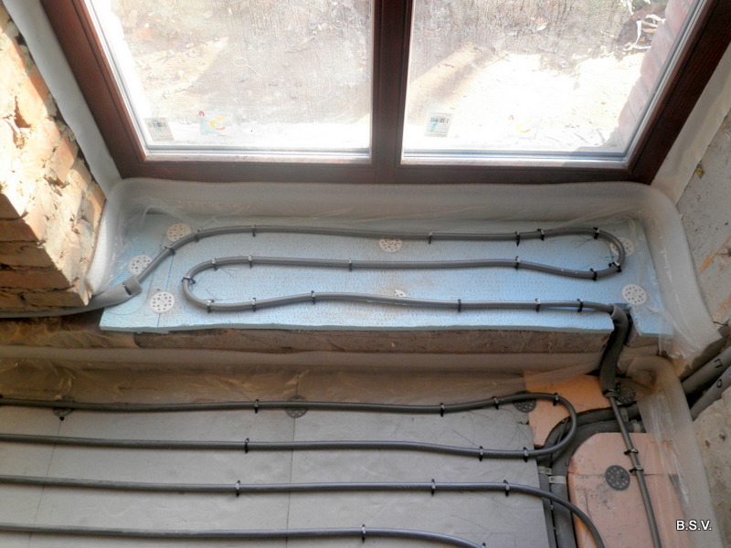

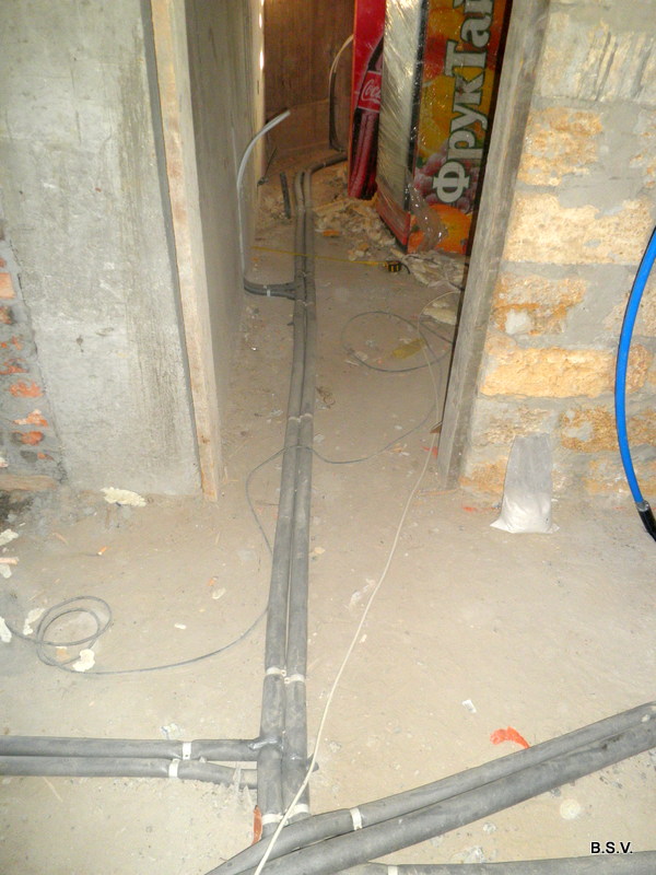

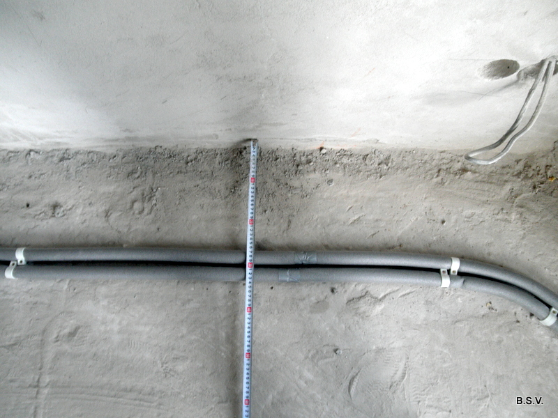

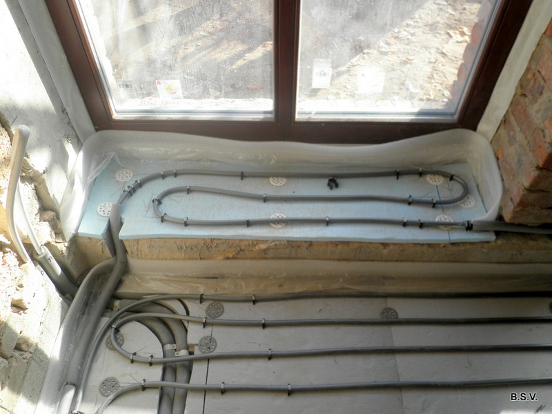

А на последних фото в сообщении 3260 трубы теплого пола подняты на подоконник ?
Потом это тоже зальется "стяжкой" ?
А из-за перепада высот на тех участках не будет собираться воздух и как следствие воздушные пробки?
Да.
Да.
Не будет. Как уже говорил, дом давно введен в эксплуатацию, просто еще не до конца закончен.

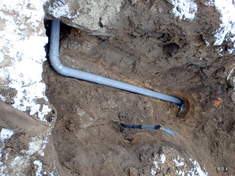

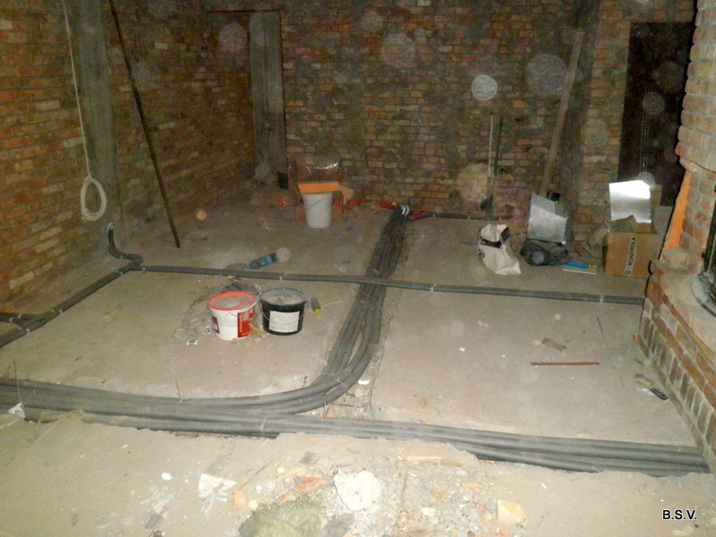

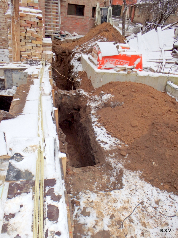

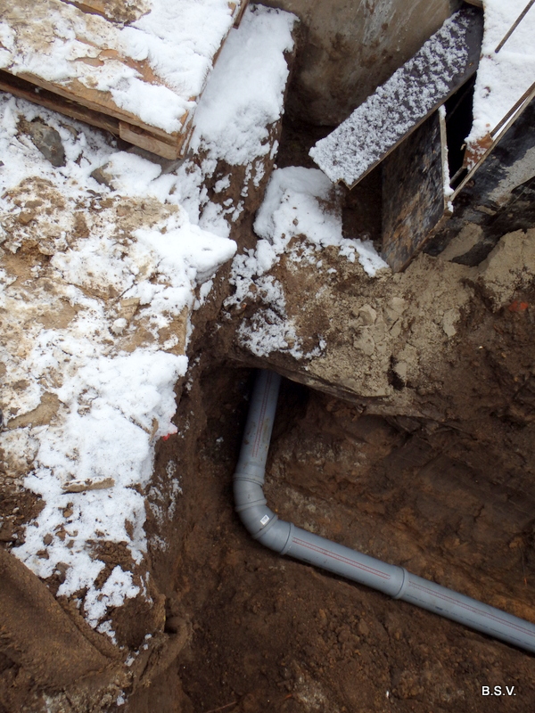

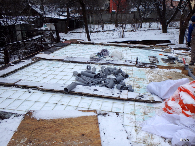

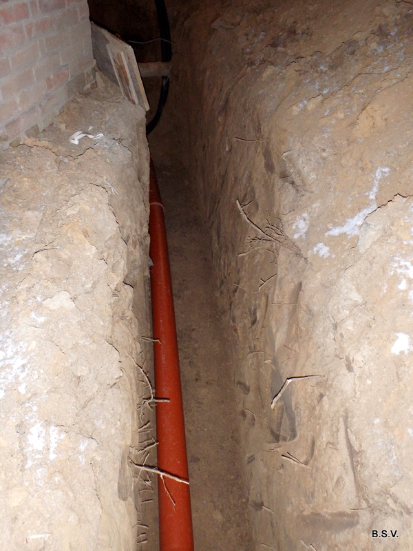

Зима, но прокладываем коммуникации в будущий дом.
Часть фото где-то мелькали, так что извините за повторение.

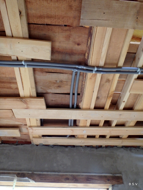

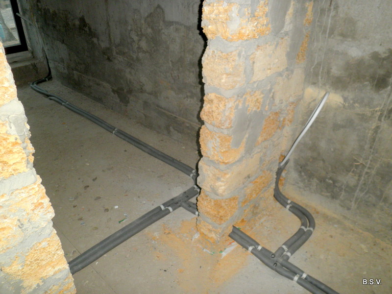

Дальше в основном все делалось без спешки по технологическим правилам.

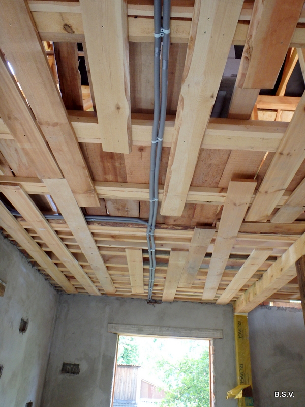

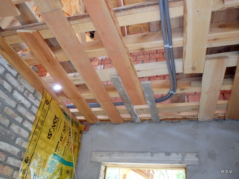

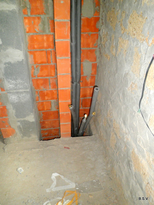

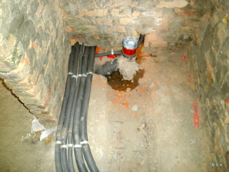

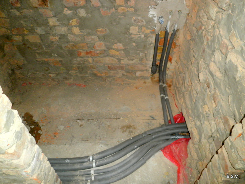

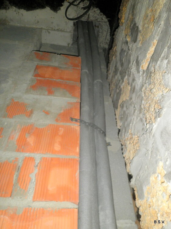

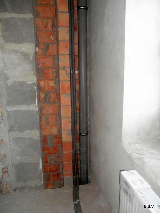

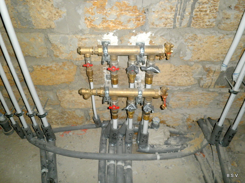

На 3 этаже большого дома, была разведена электрика и поштукатурены стены.

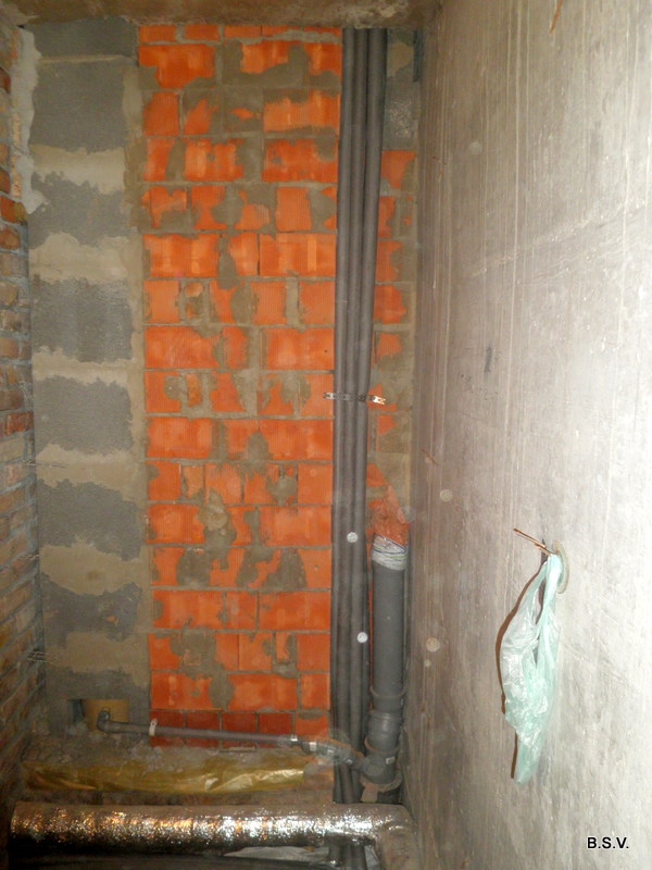

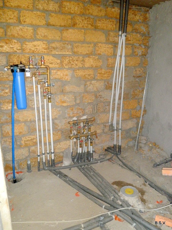

Затем нами были выполнены работы по ОВК этажа.

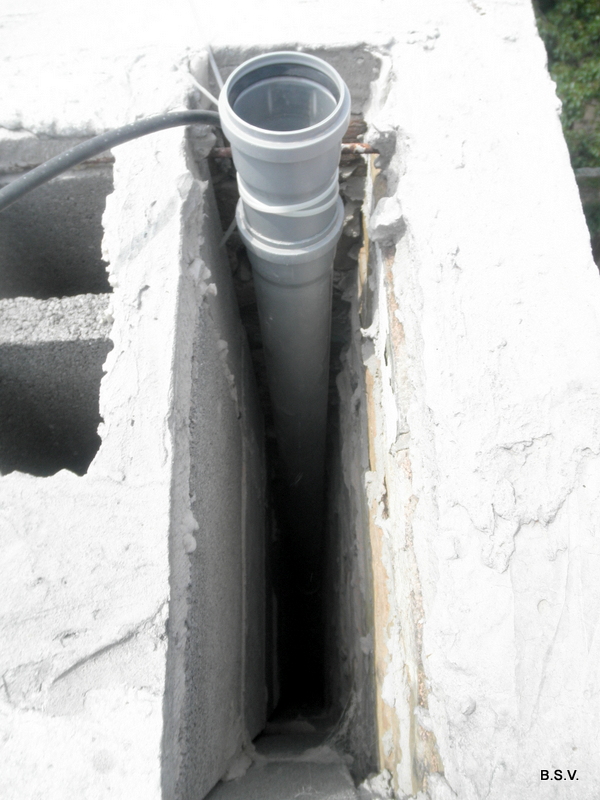

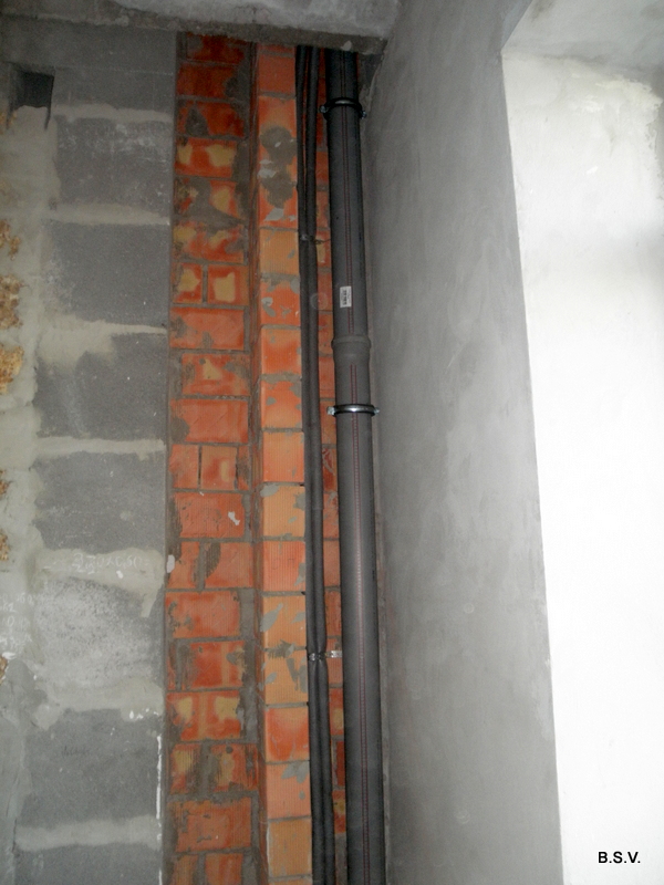

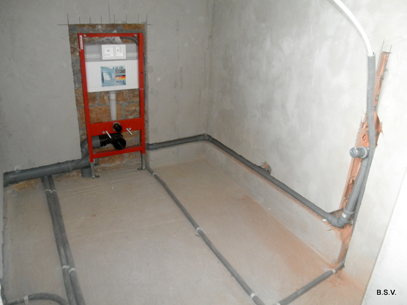

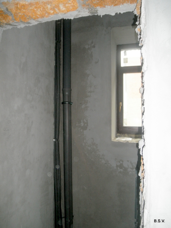

Также были смонтированы стояки на последний этаж и выведены фановые трубы.

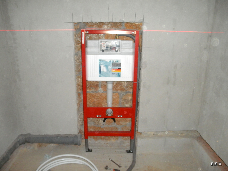

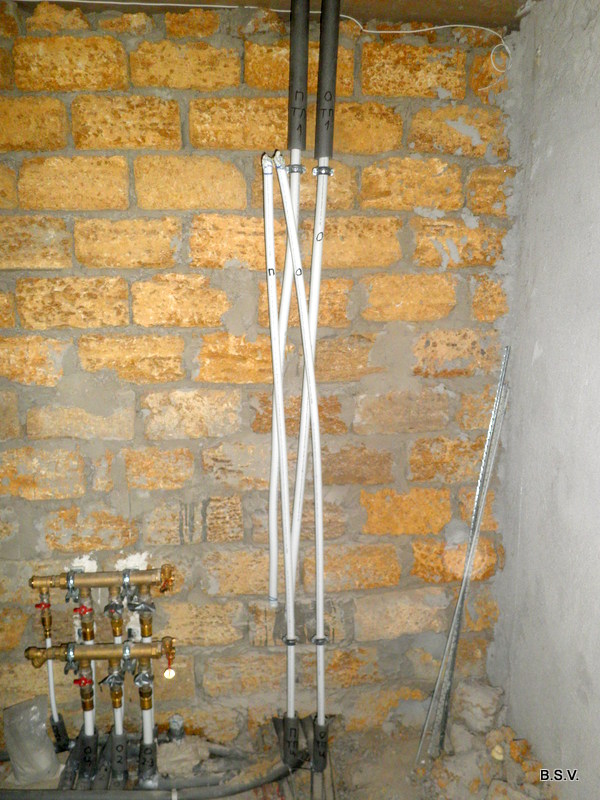

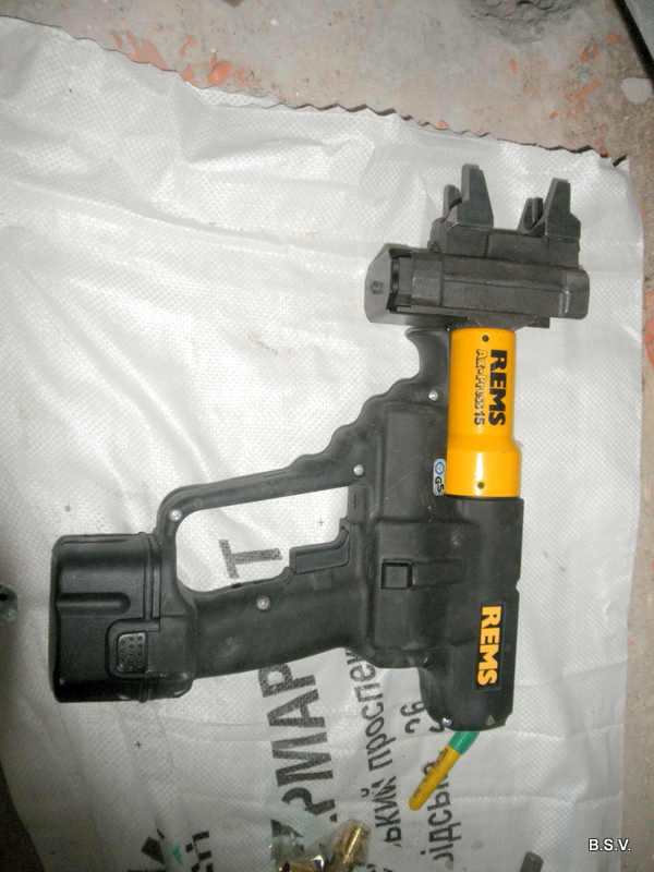

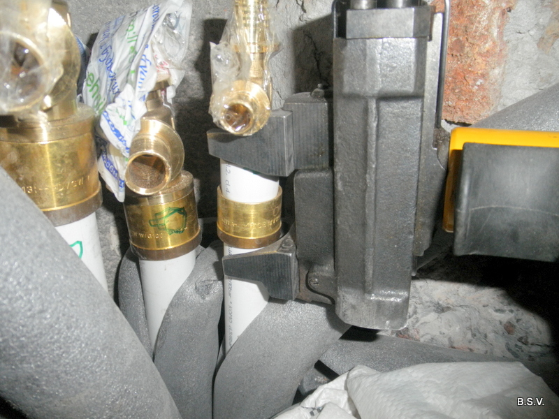

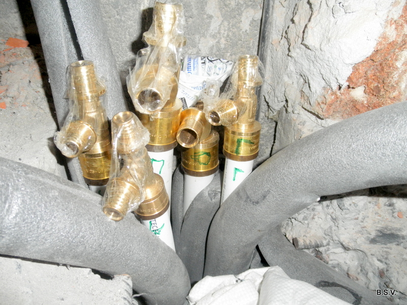

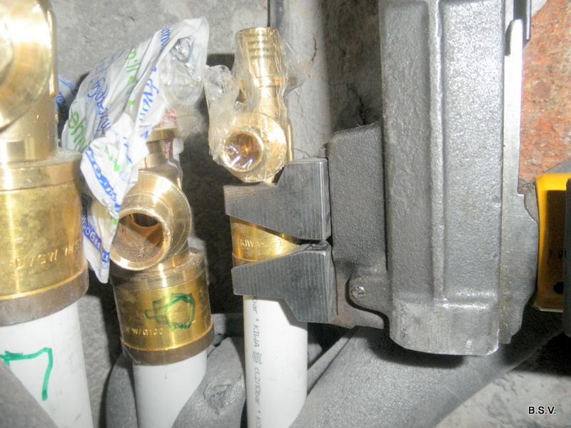

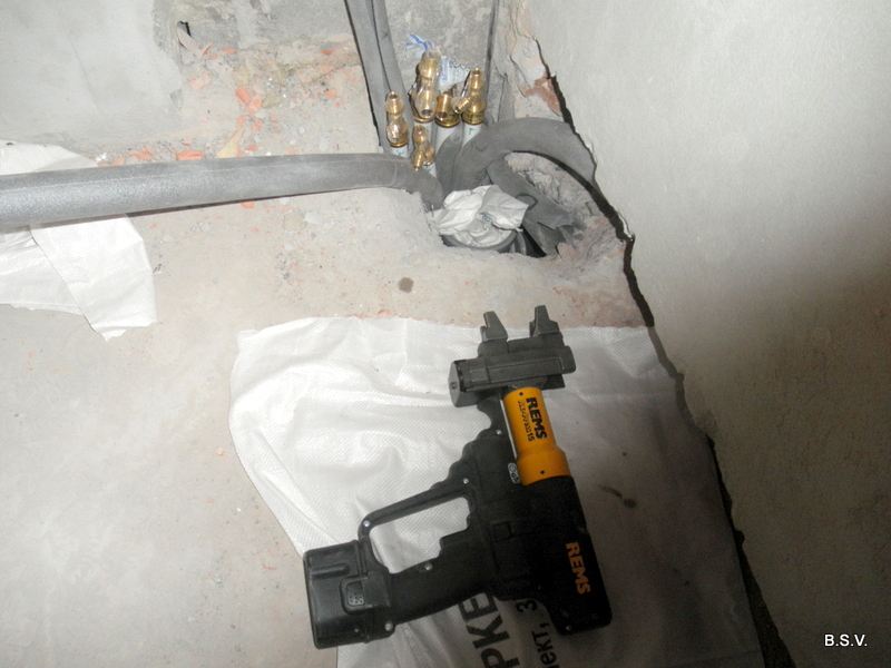

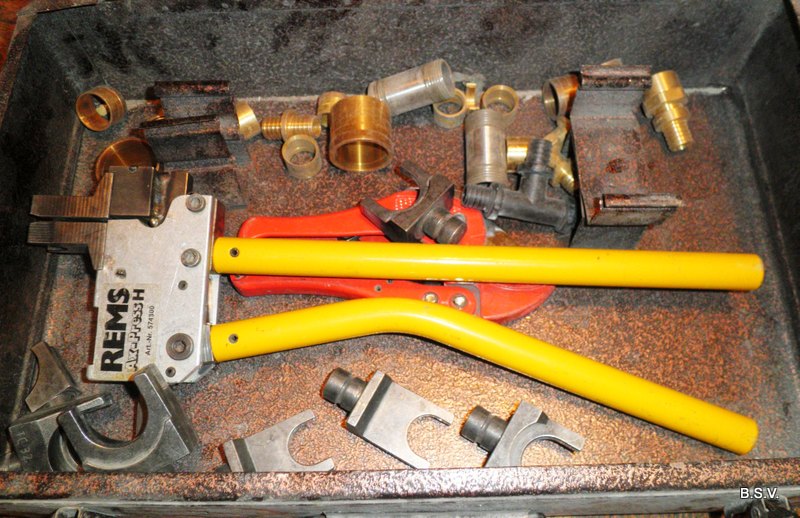

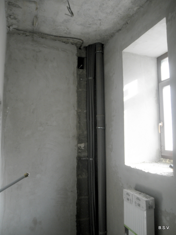

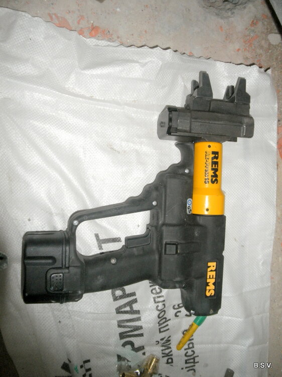

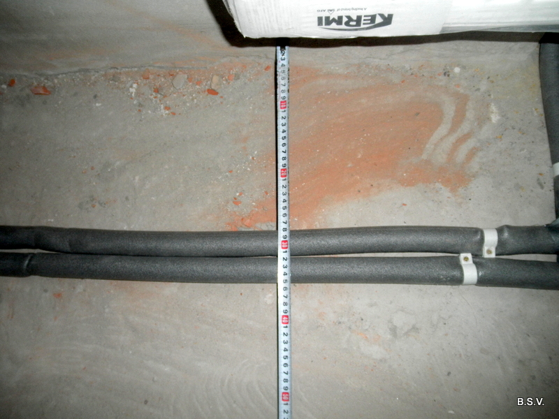

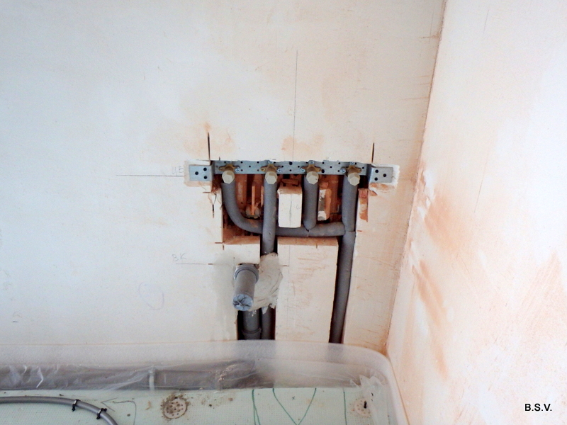

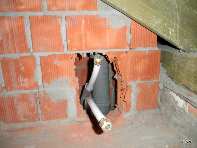

Недостатком инструмента ТЕСЕ является невозможность работы непосредственно возле стен и пола. Для того чтобы губки зашли на гильзу и фитинг необходимо по плоскости ориентировочно 11 см.
Заменителями при такой проблеме могут быть Rems Акс-Пресс ручной, аккумуляторный или инструмент Rehau, но он немного не дотягивает гильзу.

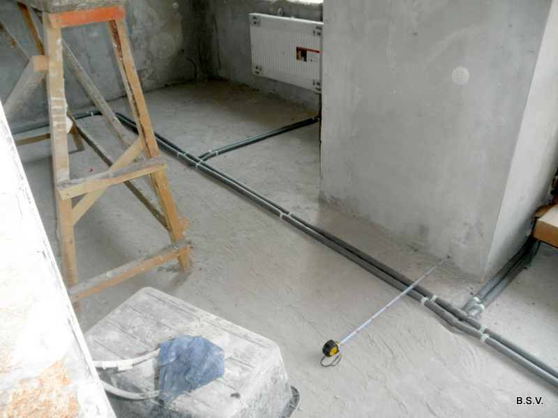

Немного фото монтажа.

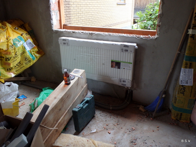

А например для инструмента Rehau Rautool M1 много места нужно? Я к одному радиатору неудачно трубы подвёл в фундаменте - не доходят до стены сантиметров 5. Хочу разбить фундамент немного, обрезать трубы и отводами (угол/колено) завернуть их к стене. Вот и пытаюсь узнать - сколько мне места нужно для этих действий?
Не совсем понял суть вопроса.
Для Раутула необходимо, ориентировочно: 3 мм на губки+ 20 мм на гильзу.
То есть труба из стены должна выступать на 2,5-3 см.

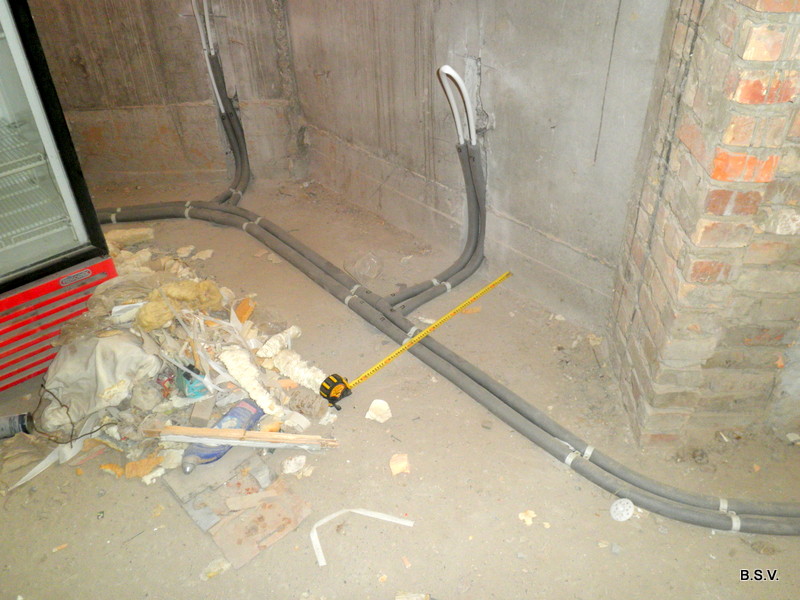

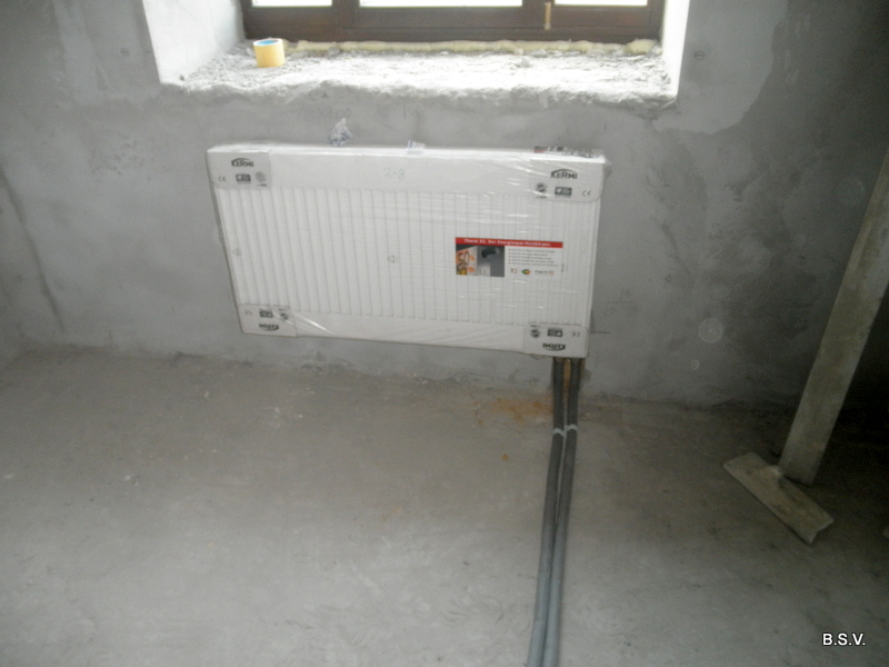

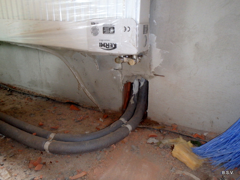

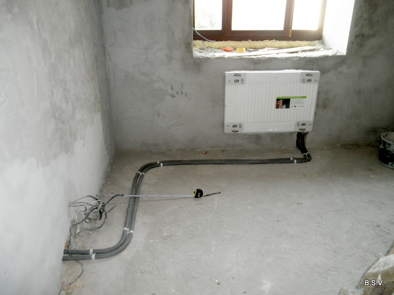

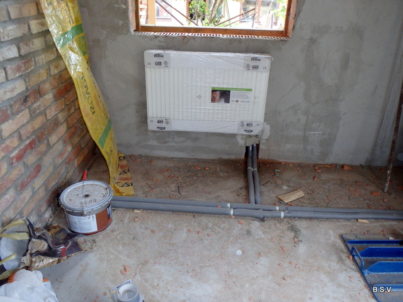

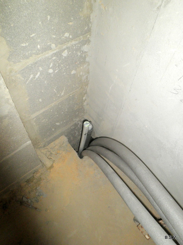

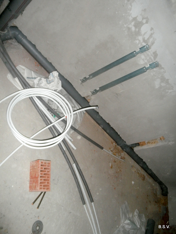

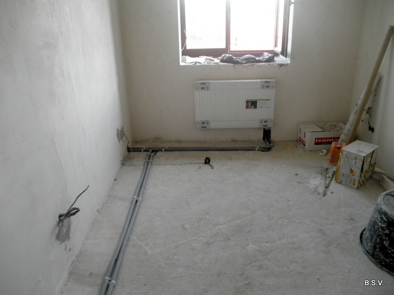

Покажу в картинках. Как раз созвучно теме. Труба Раутитан флекс 16 проложена к радиаторам лучевой разводкой в толще бетона. Вверх загнута при помощи родных металлических уголков.
[/img]
i.gif[/img]
Хочу выполнить подключение радиаторов из стены (нижнее подключение.) Думаю разбить возле труб бетон, стараясь их не повредить и уголком завести их в стену.
i.piccy.info/i9/18933be8b28f27f110548cde5b127b7f/1454016485/7272/803593/Ugol_REHAU_RAUTITAN_PX_90_170x240.jpg' alt='Ugol_REHAU_RAUTITAN_PX_90_170x240.jpg'>i.gif[/img]
А там уже изогнуть их до нужной кондиции. Вот и спрашиваю - сколько места вокруг обрезков труб мне нужно для маневра с указанным инструментом? Уж Вы как никто другой из коллег занимаетесь разрушительно-восстановительными работами и можете дать дельный совет.
Зачем Вам там уголки ?
Заштробите их в стену.
Для радиаторов с нижним подключением, визуально длины труб хватает.
Если боковое, то на подачу добавите через муфту.
Длины хватает, но отделка стен их не перекроет. Они чуть в стороне от стены. Получается мне либо гипсокартоном надо всю стену зашивать. Причём на профилях. Либо с трубой как-то играться...
Внизу Вы уголок не поставите.
1. Много раздалбывать
2.Труба проведена под арматурой, поэтому Вы ее не изогнете, чтобы раскалибровать.
Не понимаю, в чем проблема ? Раздолбить немного стены и стяжки и плавно увести трубу в стену. На 15 минут работы. А в стене уже ставите уголки или муфты и ведете ее туда, куда Вам нужно.
В отсутствии практического опыта. Вот Вы рассказали как сделать и я так и поступлю. Спасибо.

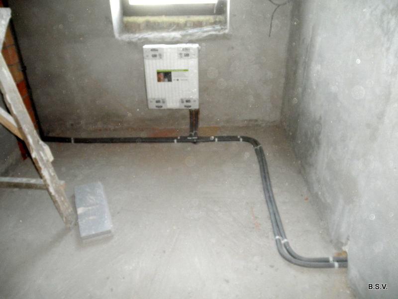

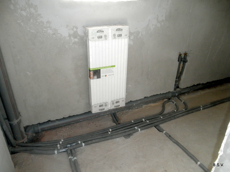

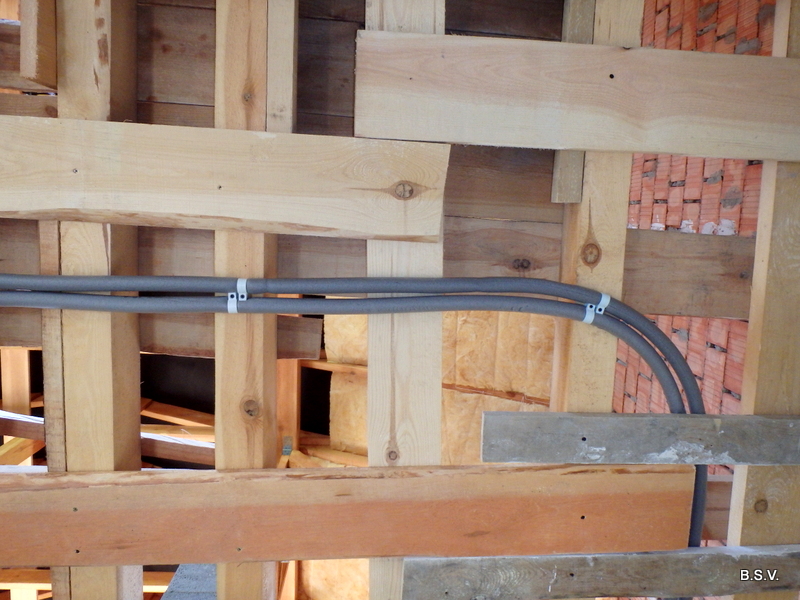

Сделали первый этаж, выбросили стояки и развели трубопроводы отопления на втором.
Стен в местах расположения радиаторов в то время еще не было, поэтому радиаторы не подключались.

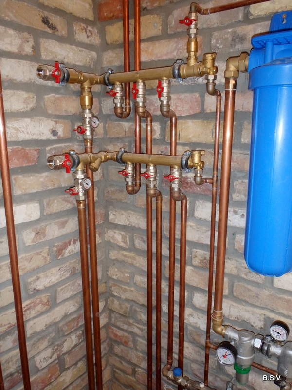

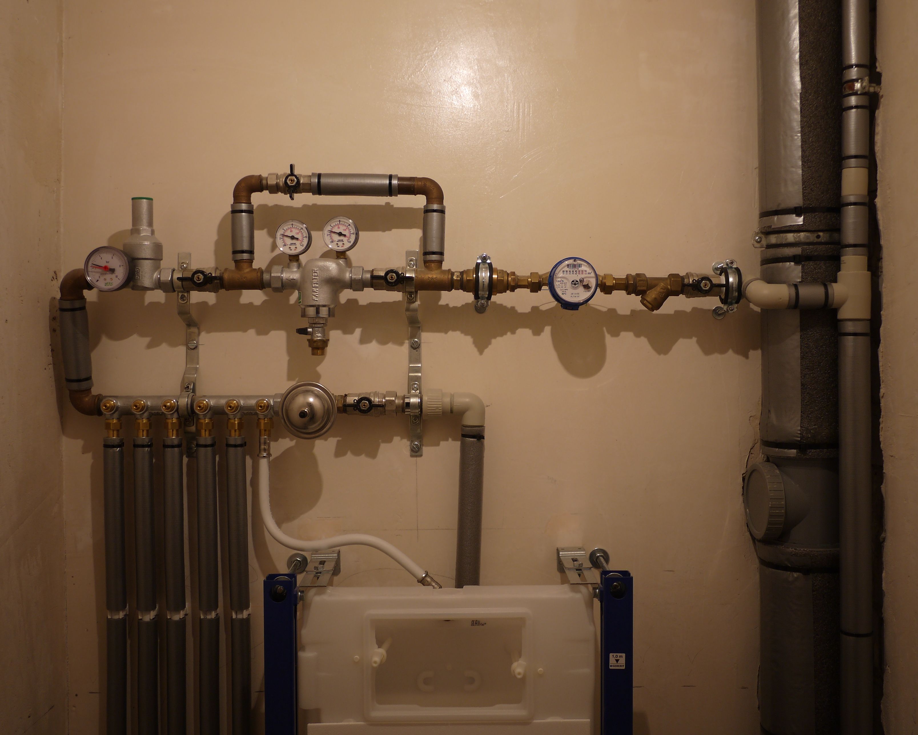

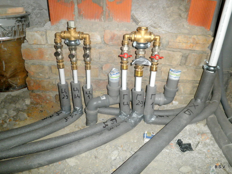

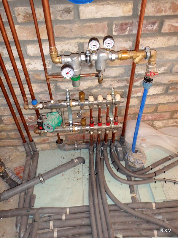

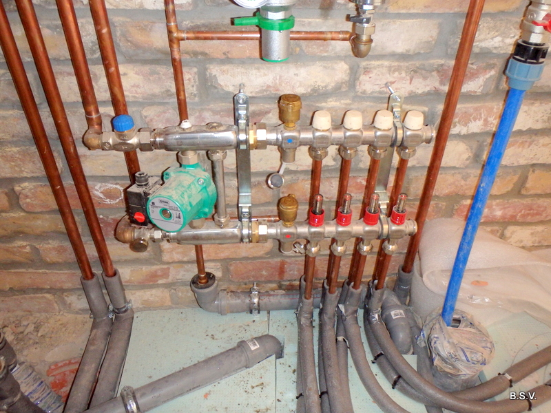

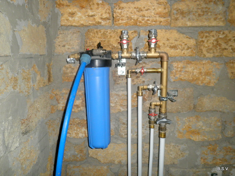

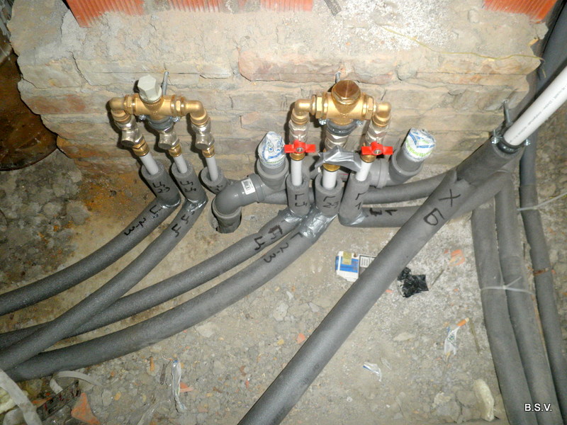

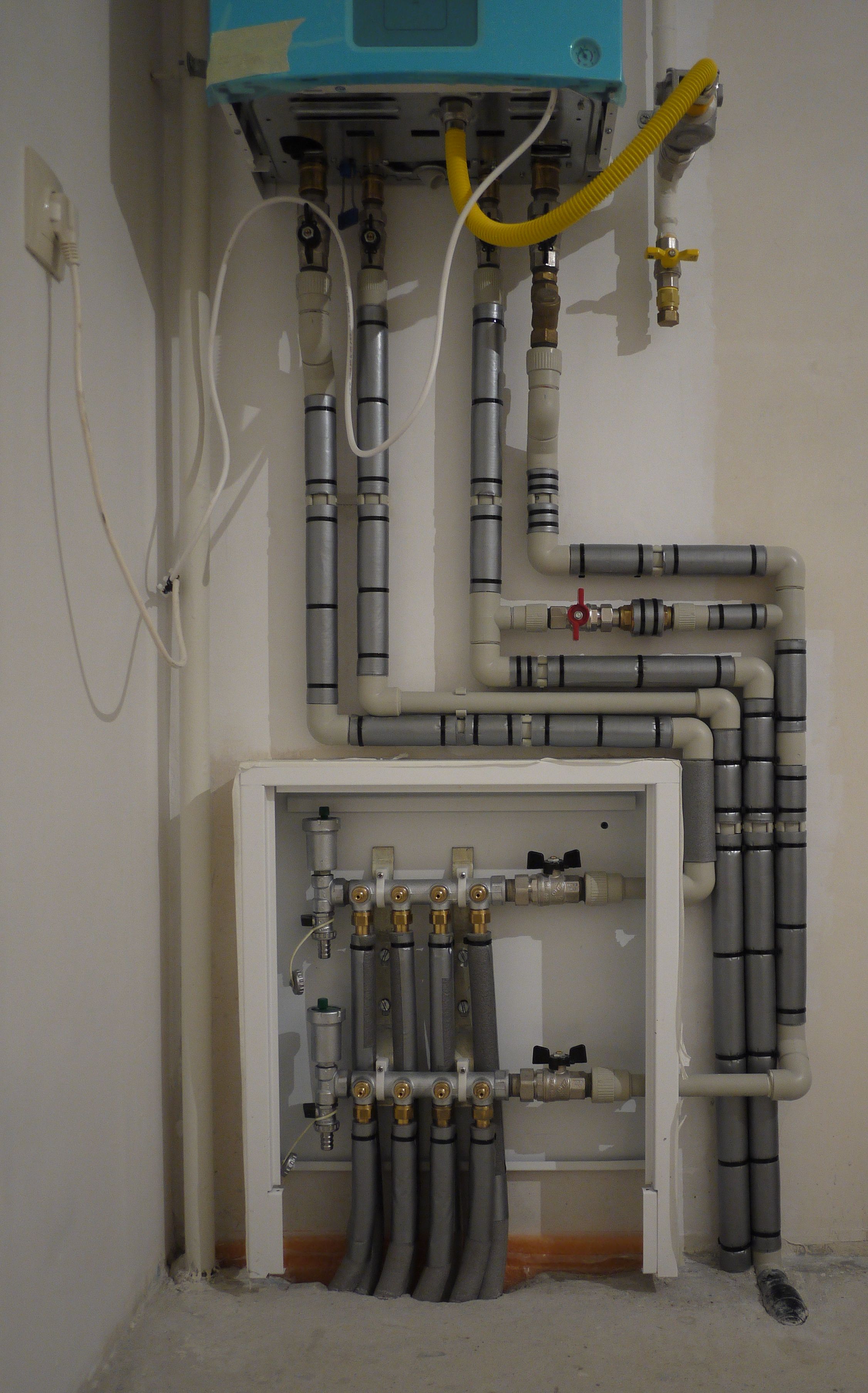

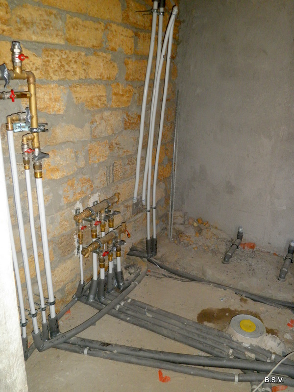

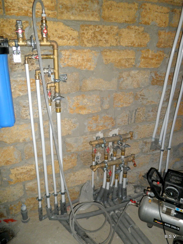

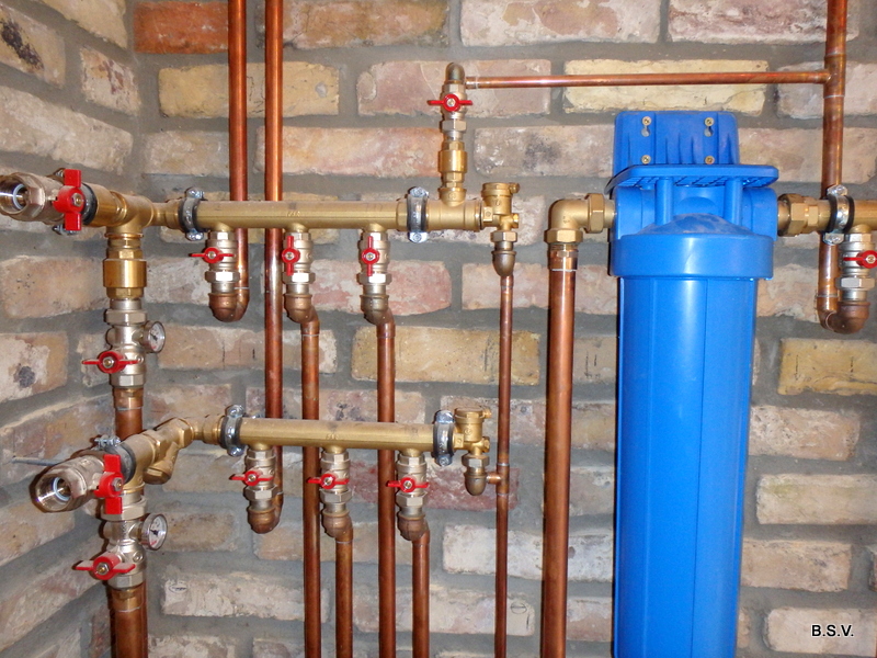

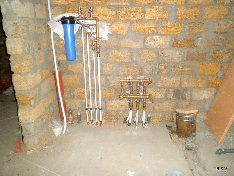

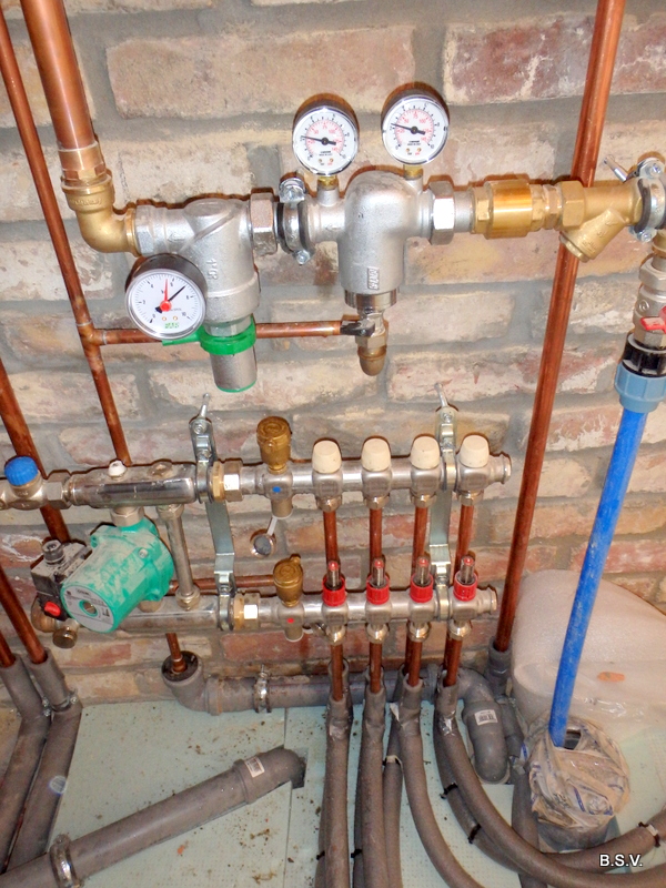

Вводной узел, обвязка котла, квартира. Автономное отопление, двухконтурный котел, один стояк холодной воды. Арматура FAR, Viega, Sanha, шаровые краны Bugatti, радиаторы Kermi. Разводка ХВС и отопление - металлопласт и пресс-фитинги Henco, ГВС - полипропилен Ekoplastik Fiber Basalt Plus, канализация Wavin.
Выражаю огромную благодарность Сергею B.S.V. за безвозмездную помощь в приобретении комплектующих, советы и консультации. Ни один мой вопрос не остался без ответа, спасибо большое, Сергей. Также благодарю форумчан Сергей_84, murava, SON за помощь с комплектующими и консультации.

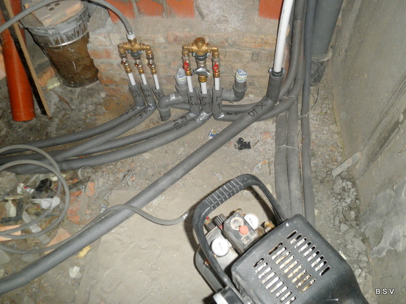

А какое назначение врезки ХВС в обратку СО?
Подпитка котла. Действительно удобно, я оценил. В отличие от этого хлипкого котлового крана подпитки.
