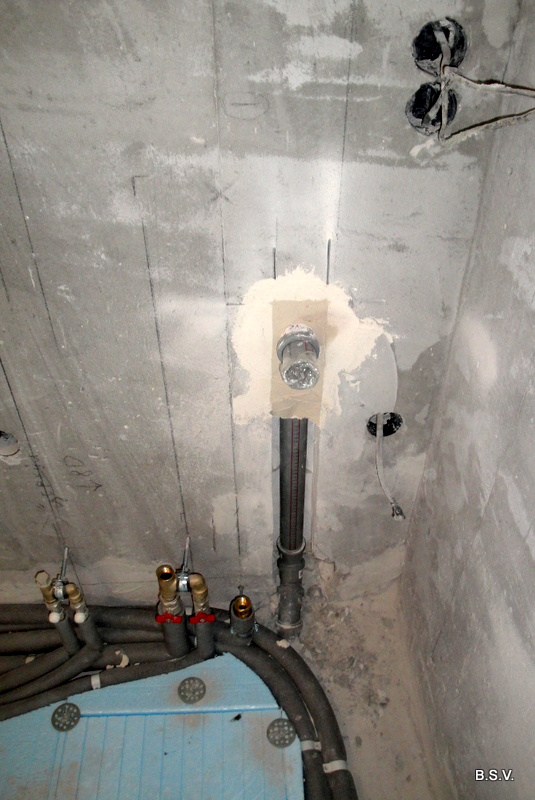

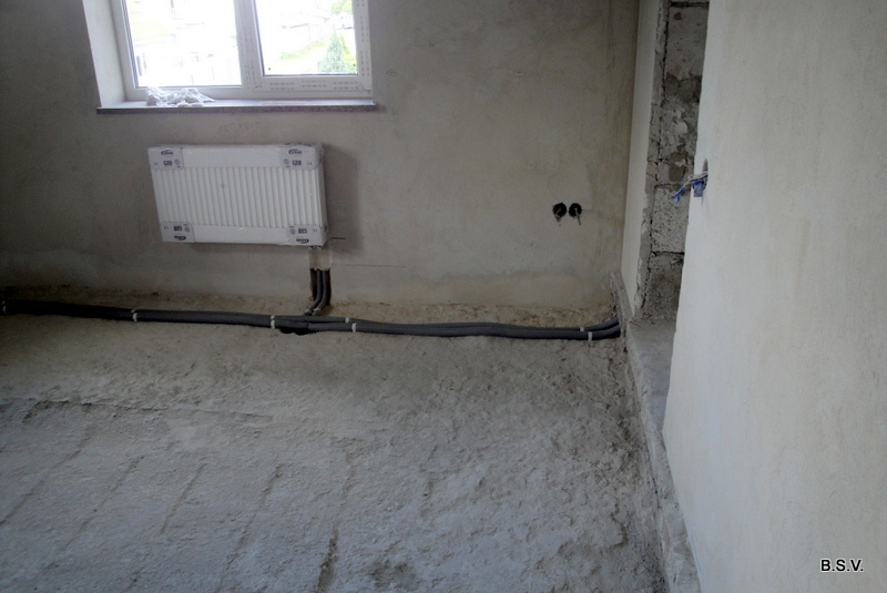

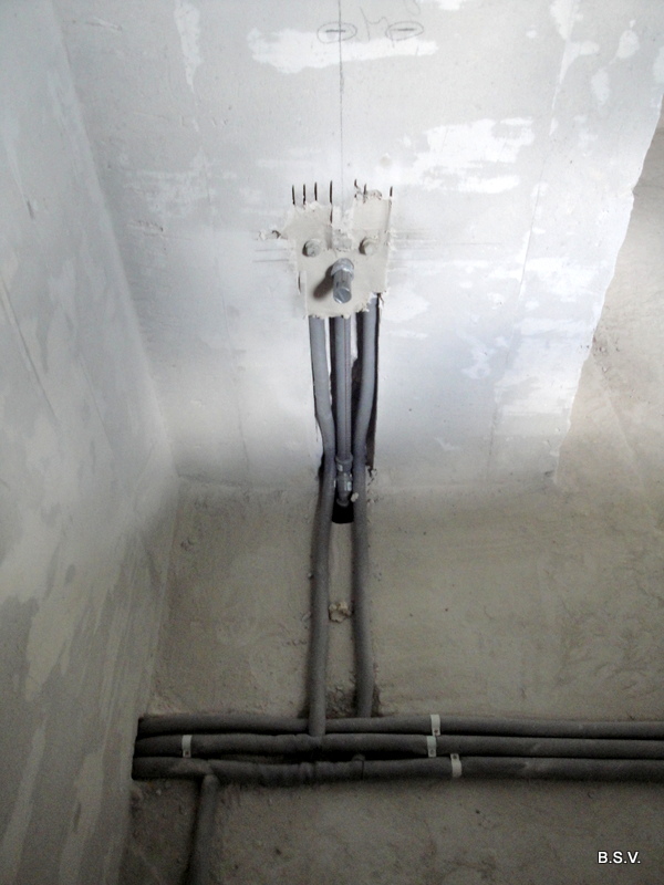

Ничем не примечательный новострой в бюджетном исполнении.

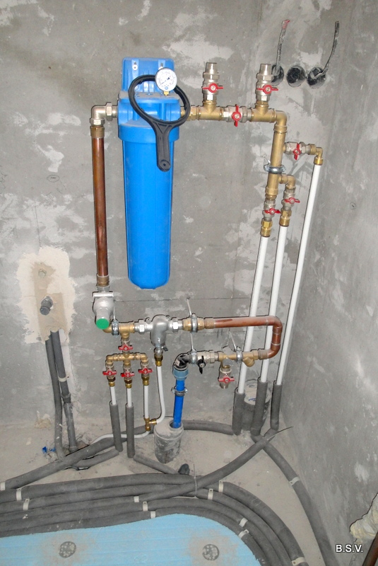

Разводка тройниковая медью, редуктора давления только на ХВС, канализация Остендорф.
Сварочные не проводились, даже входные краны остались от застройщика.
Фото также мало, но некоторые есть и то в полуремонтном состоянии, а не окончательные.

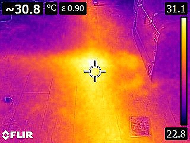

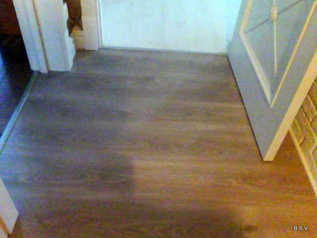

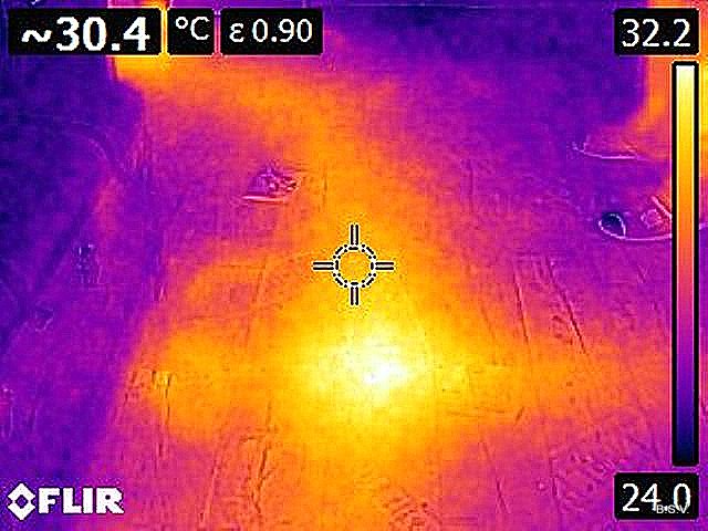

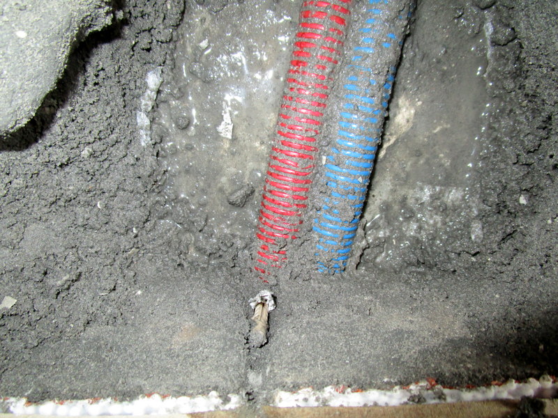

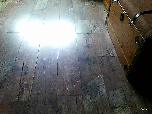

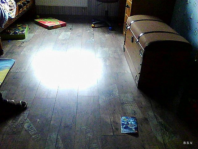

Позавчера вечером звонок от генподрядчика: "у соседа снизу, в районе вентиляции, постоянно течет вода"
"У нас там ничего нет, до ближайшей воды и канализации 2 метра и расположены они выше уровня пола.Зафиксируй показания счетчика и через 20 мин. проверь. Не пользуйтесь канализацией. По итогам- позвони".
" У нас никаких движений, а вода продолжает сочиться"
"Сходите к соседям выше, по вентиляции вода может стекать даже через несколько этажей, если все нормально, закройте отопление и обращайтесь к застройщику, отопление нами не переделывалось."
Отопление не закрыли.
С утра: "Вода пошла через фасад, все уже здесь, протечку найти не могут"
"Закройте наконец отопление"

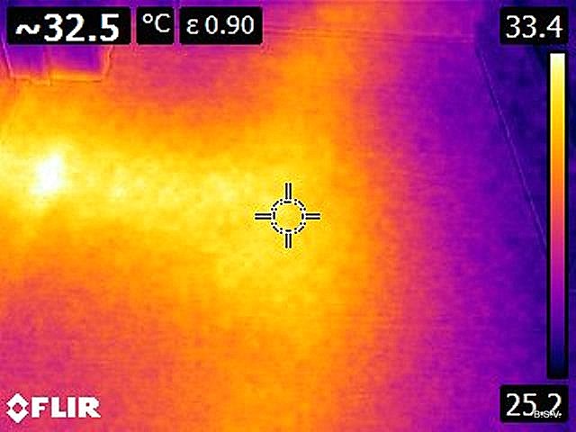

Беру тепловизор, еду.
Количество людей пока небольшое.

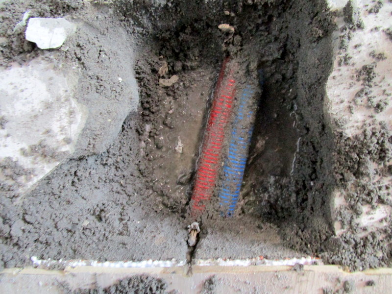

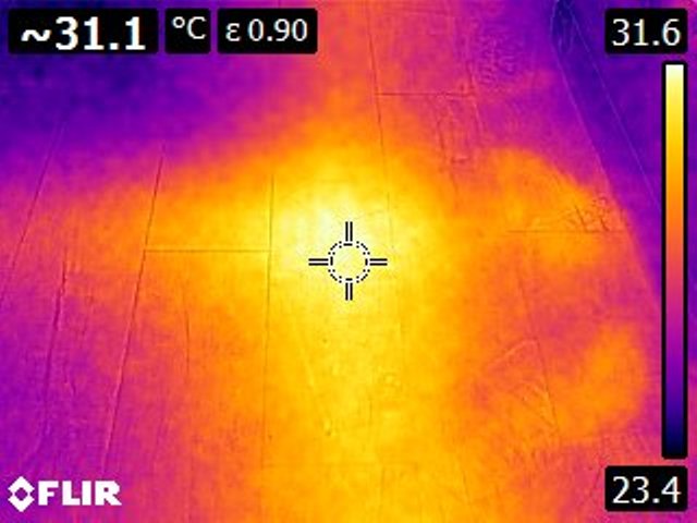

Начинаем смотреть, есть два пятна, одно больше, другое меньше.
То что больше, делаем фото для застройщика (там должна быть целая труба)
Принимается решение вскрывать пол, и добираться до большего пятна.
Я уехал на работу.
Поработать было не суждено.
" Там отверстие в гофре, но труба целая, приезжай снова"
Работа все, забираю сына,поехали.
Перед домом, встречает задумчивый генподрядчик: "Ты знаешь, там был плинтус со скрытыми шурупами, как бы это не оно"
Нам с сыном стало уже все ясно, но наши предположения были немного далеки от истины.
В нашем представлении было, что краешком сверла зацепили трубу, не полностью ее повредив, а под давлением при включении отопления она дала течь.
Количество народа в квартире зашкаливало.
Представители застройщика, управляющая компания, инженеры, сантехники, жильцы и один работяга с перфоратором.
Потихоньку дали подачу (стояки на лестничной клетке).
С того места, которое разбили, с подачи потекла водичка.
Быстро определили, где труба, и показали где разбивать стяжку.
Пошли перекурить, так как совдеповский вариант, когда один работает, а десять смотрят, у меня вызывает отвращение.
За свою практику я много видел.
Но столь оригинального решения пока не встречал.

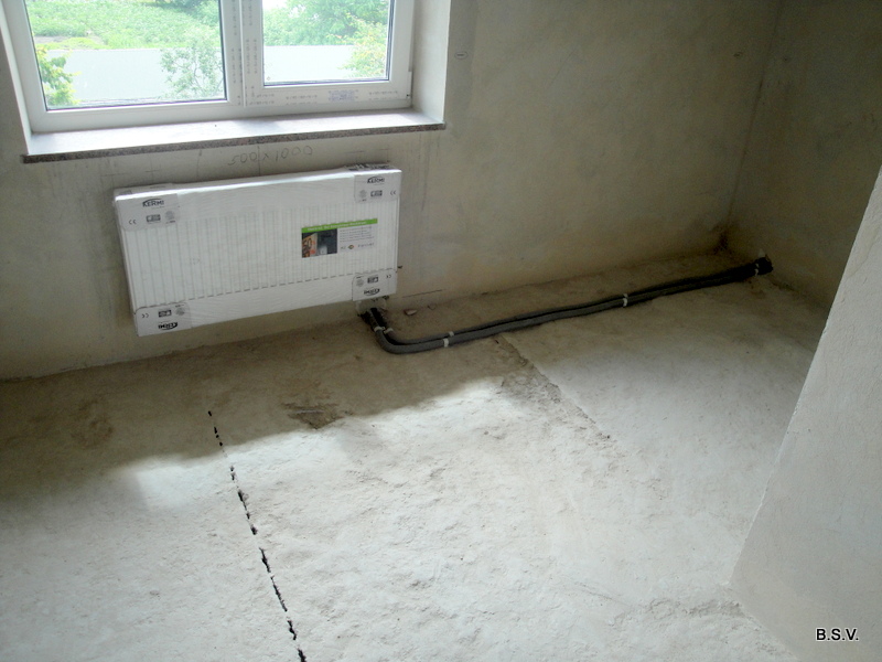

Воспроизвожу, с моей точки зрения, хронологию событий.
Уже после отделочных работ идет установка дверей. Это уже было даже после нашей установки сантехники.
Сверлятся отверстия под плинтус, разделяющий комнату и коридор.
При отделке, радиаторы естественно снимались, значит в системе отопления, вода только в трубах.
Сверло с легкостью погружается в трубу и оттуда идет фонтан воды.
Если бы его не было, то никто бы не заметил, что труба пробита и столь "гениальное" решение вряд ли бы посетило мудрую голову деревянных дел мастера.
Воды было немного, остатки с труб , хоть и заходит 25 Рехау, наверное не превысило 5 литров.
Коллеги учитесь:).
Как заделать просверленное отверстие ?
Берется дюбель, соответствующий диаметру сверла, обмазывается силиконом, и загоняется в просверленное отверстие.
Сверху ставиться еще один дюбель в который благополучно вкручивается шуруп для крепления плинтуса.
Учитывая, что труба находиться в защитной гофре, застойщики, как мы, не заморачиваются с теплоизоляцией трубопроводов, теплоноситель благополучно стекал до ближайших отверстий в гофре и распространялся по плите перекрытия.

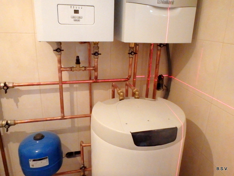

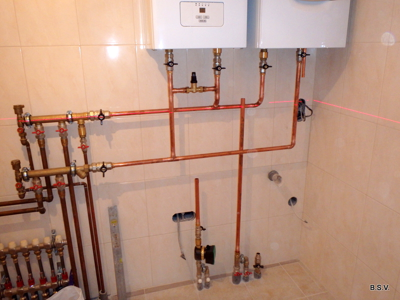

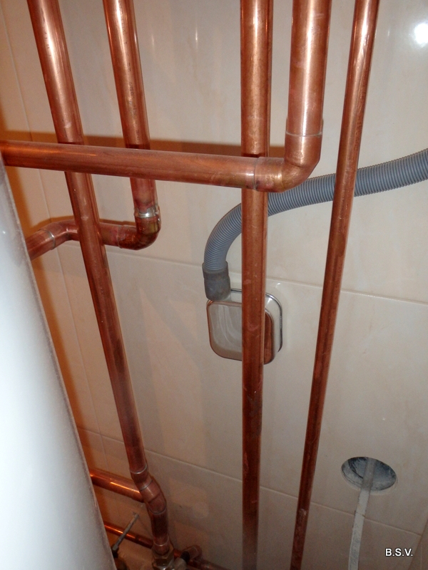

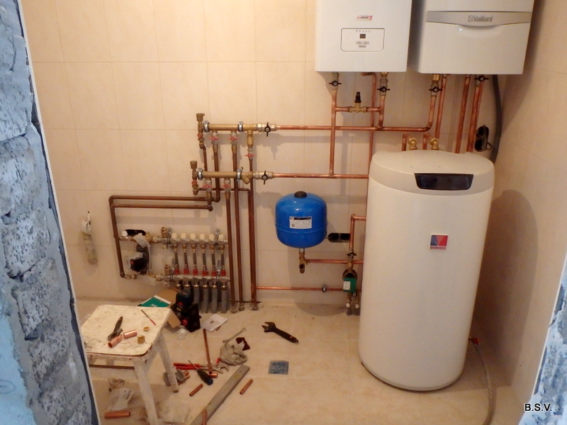

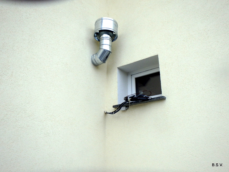

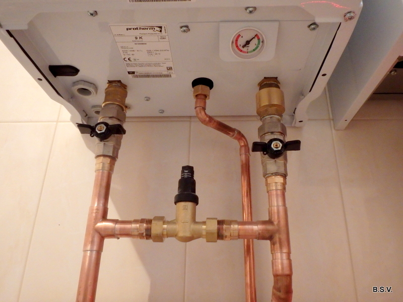

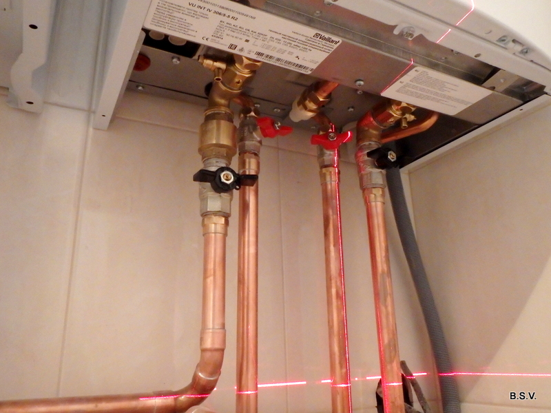

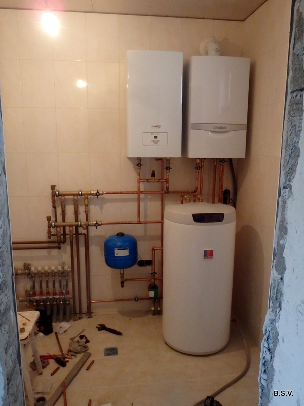

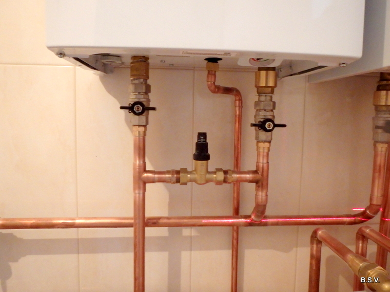

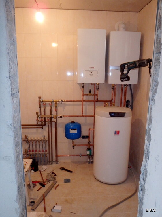

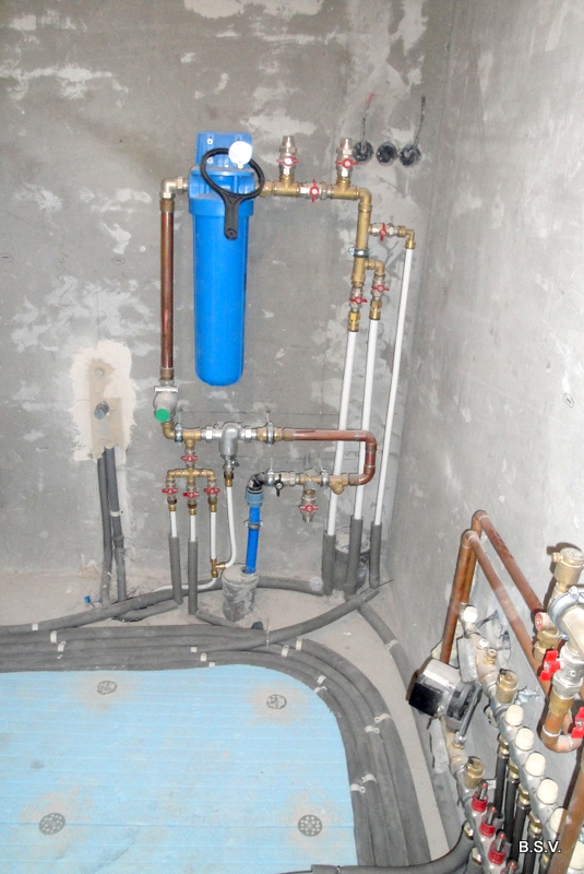

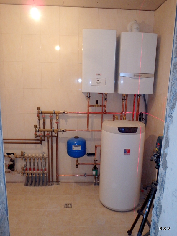

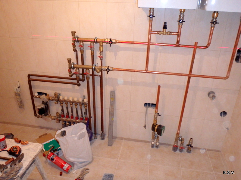

Небольшая котеленка на базе Экотека Вайлант, Потерма Скат и комбинированного бойлера Дражице.
Там где на одном из фото висит перф- это сверло на улицу для подключения наружного датчика температуры.:)
  • Лайк 10
....Небольшая котеленка...
Выдам секрет для следующего раза - кетчуп и смывка для лака.

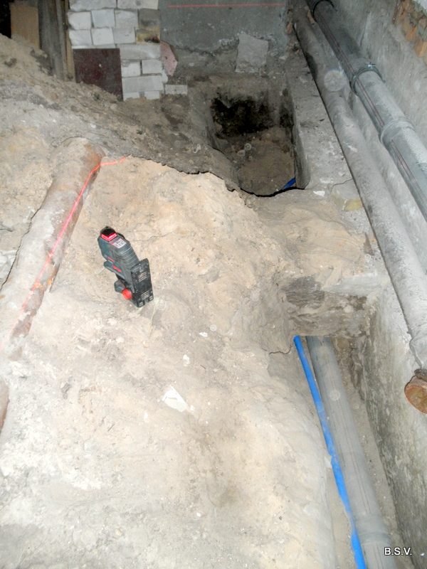

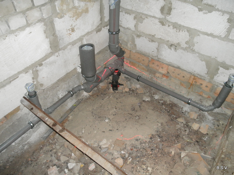

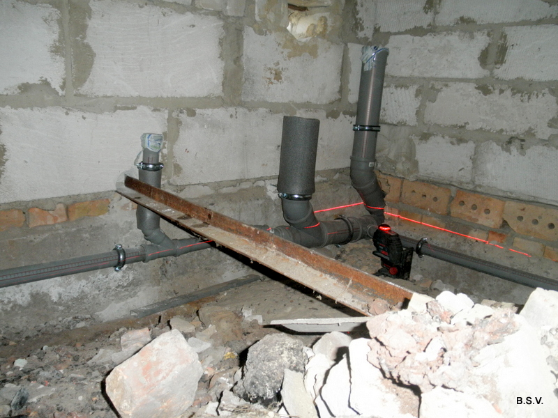

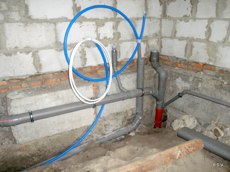

Немножко о доме.

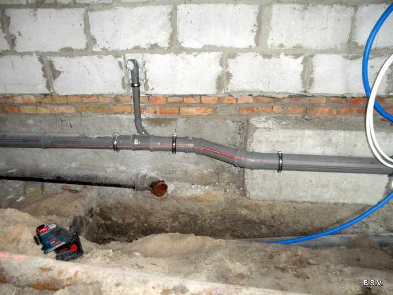

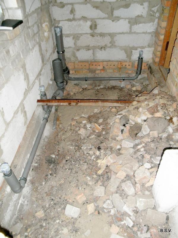

Начиналось все давно, кажется в 13 году.
К старому дому достраивались дополнительные помещения и надстраивался второй этаж

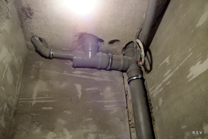

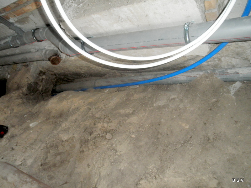

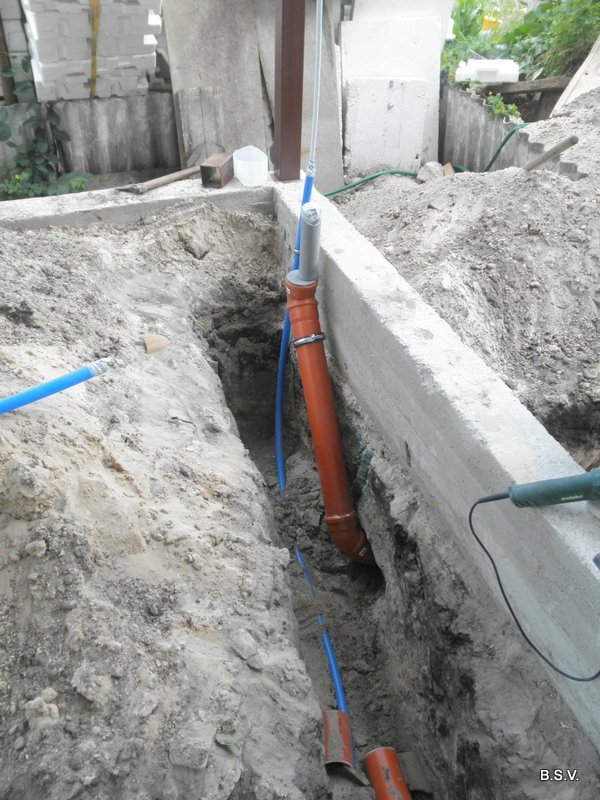

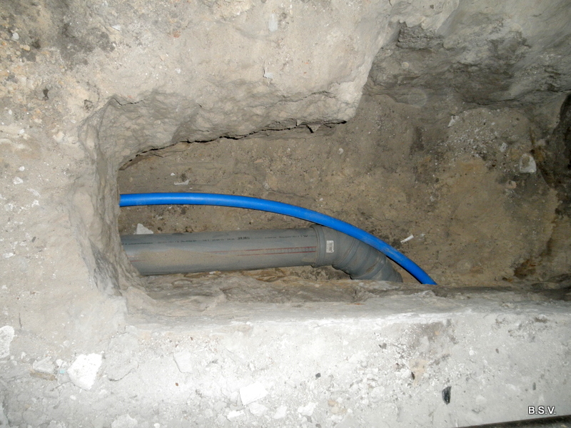

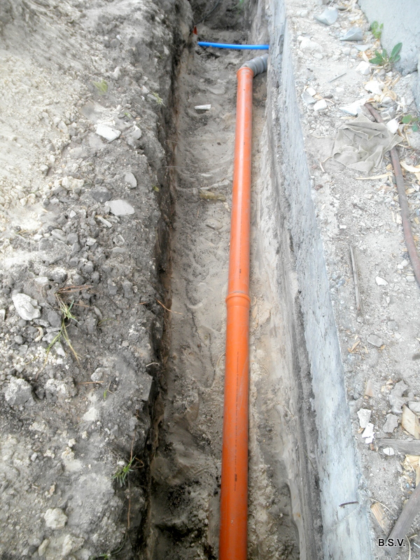

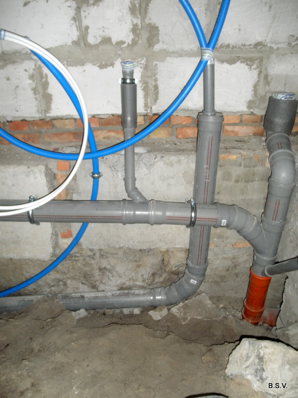

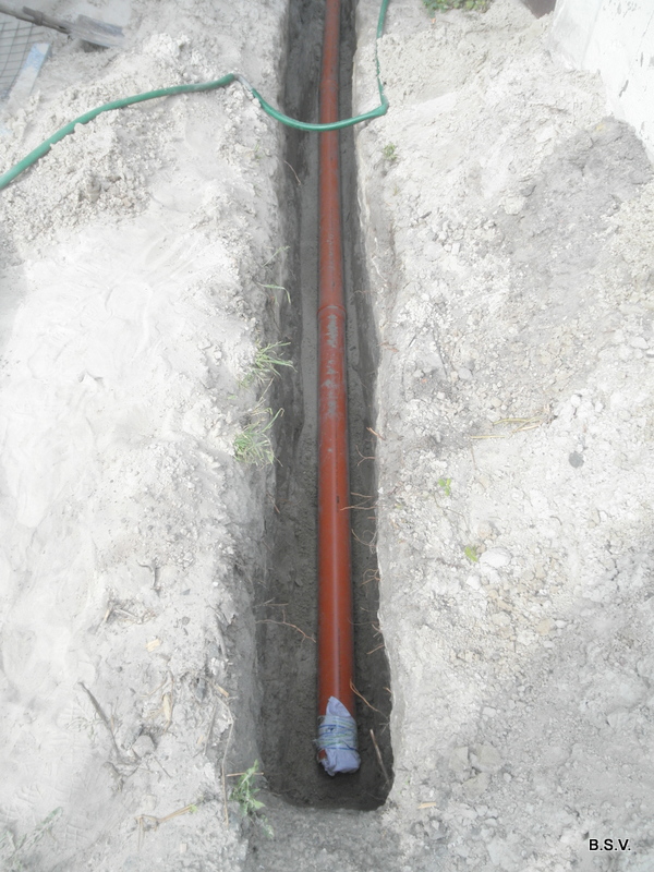

Переделка старой канализации и прокладка закладных на ввод воды в дом и выходов на барбекю.
Пришлось немного и подолбить и покопать, хотя основные земляные работы были произведены общестроителями.

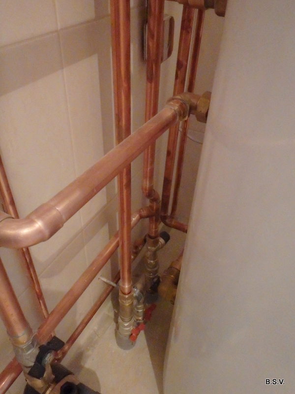

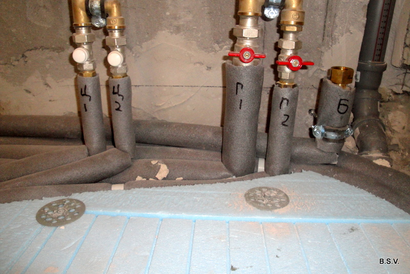

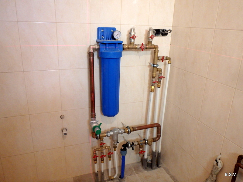

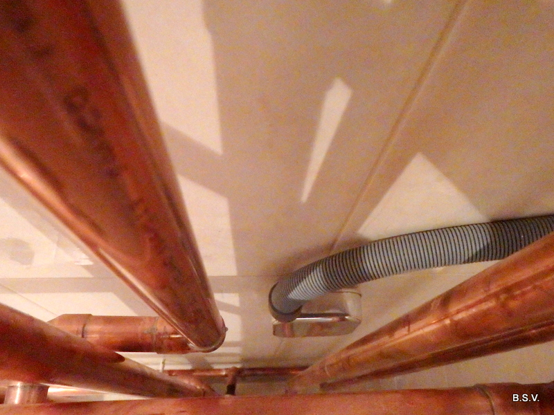

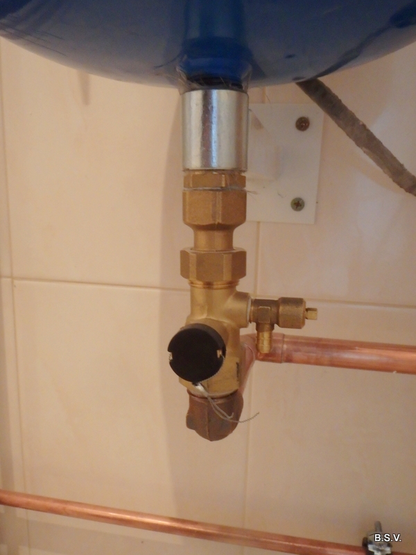

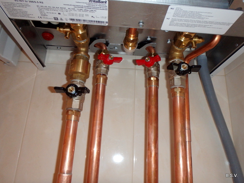

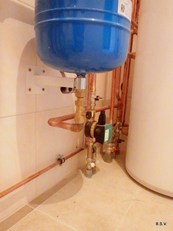

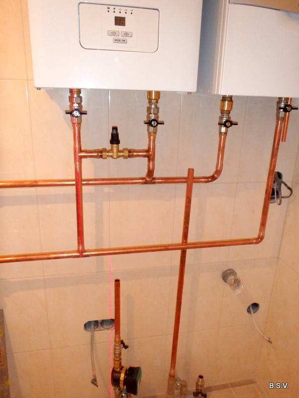

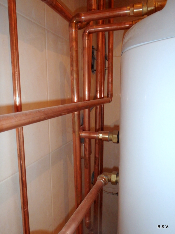

ТС, разрешите поинтересоваться, в целях повышения образованности:
1. Что это за штуковина, куда входит дренажный шланг?
2. Почему здесь применили такие краники, а не обычные шаровые?
Спасибо :)
Спасибо :)
1. сифон.
2. для регулировки (балансировки) рециркуляции ГВС . . .
Ну я так думаю :)
Добавлено через 2 минуты
Все простенько, без излишеств и ненужных пересечений.
Сергей, вот смотрю на Ваши фото и понимаю что я 8 лет в сантехнике ничем не занимался :) красота . . . Ждем новых отчетов
1. сифон.
Ну я так думаю :)
Абсолютно верно:beer:

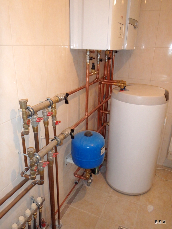

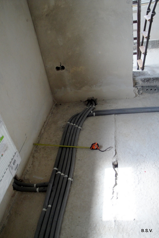

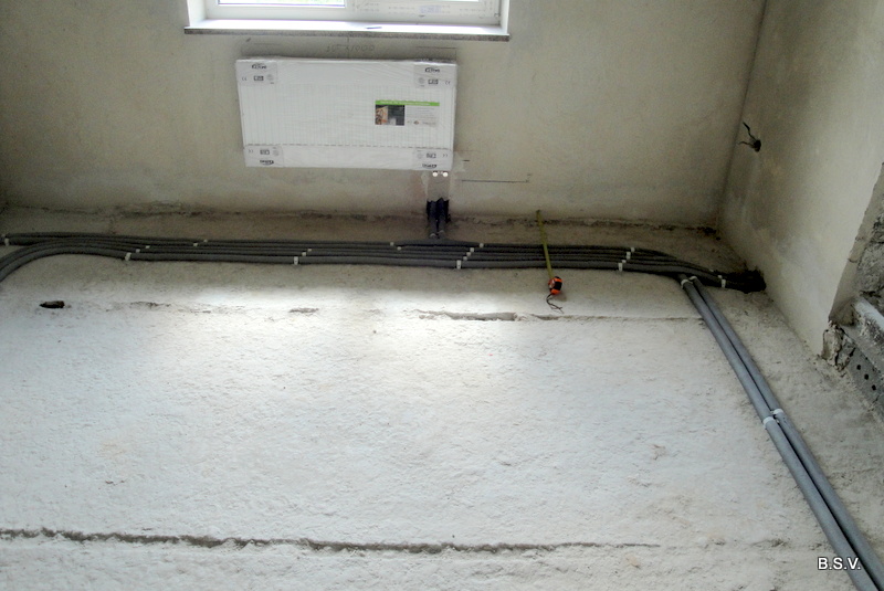

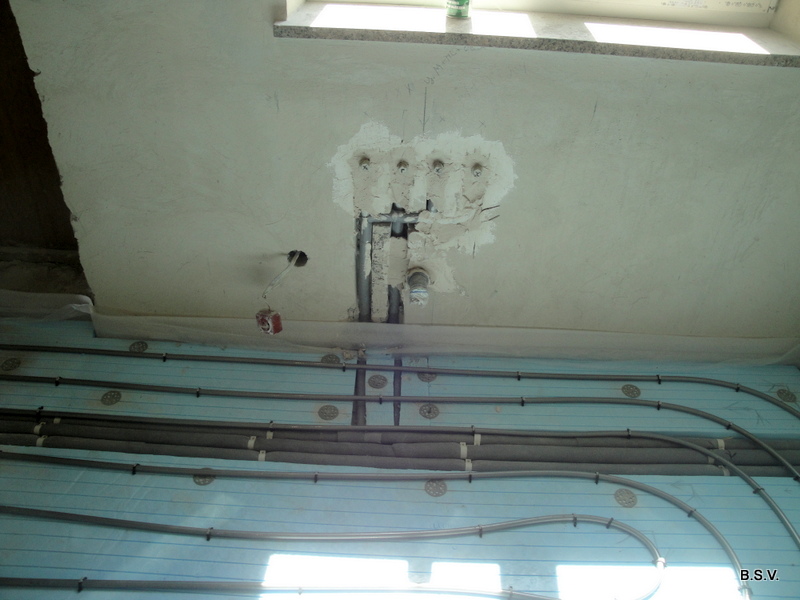

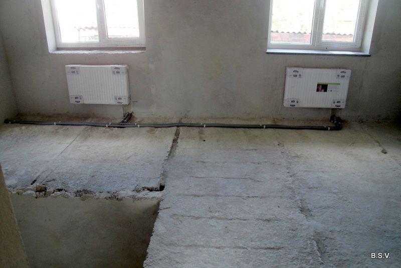

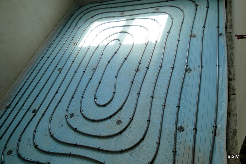

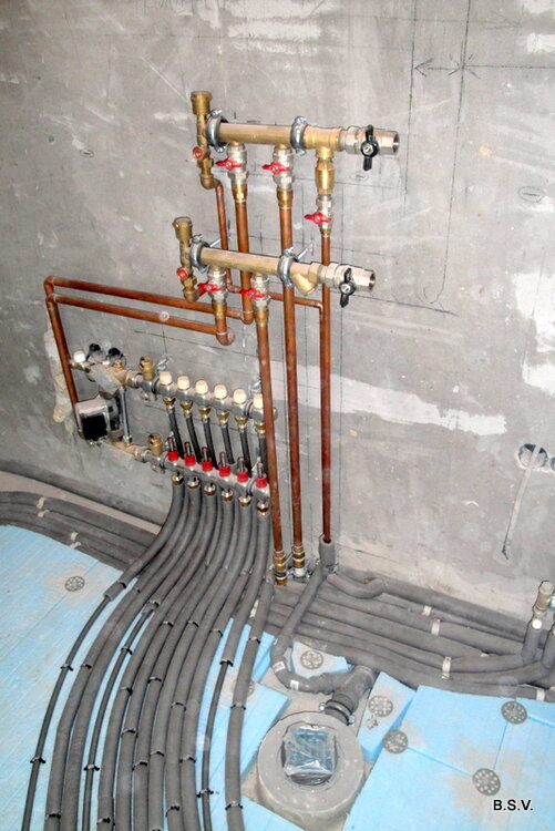

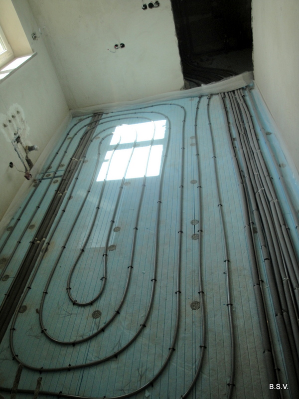

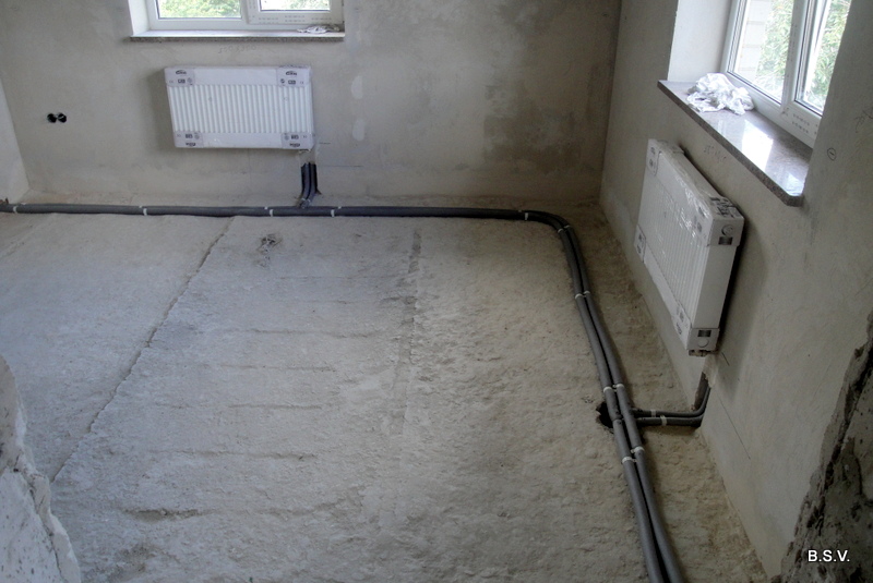

Ну и чтобы закончить с этим объектом, немного монтажа.
Радиаторы Керми с нижним подключением, трубопроводы ТЕСЕ, нижние "бинокли" с возможностью балансировки- Герц, смесительный узел Кан, гребенка ТП Керми. В помещениях, где по теплопотерям ТП не хватало доставили радиаторы.
Теплый пол будет управляться посредством комнатных контролеров и сервоприводов.
