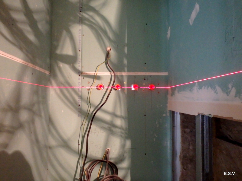

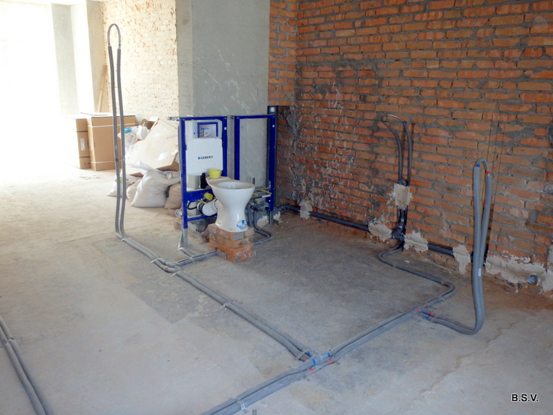

Тюня Опубліковано: 24 вересня 2015 Поділитись Опубліковано: 24 вересня 2015 А что это на первом фото Посилання на коментар Поділитися на інших сайтах More sharing options...

blacktigra Опубліковано: 25 вересня 2015 Поділитись Опубліковано: 25 вересня 2015 А что это на первом фото Похоже на вытяжной канальный вентилятор. Добавлено через 4 минуты B.S.V., naupv, а красненькие заглушки в уголках какую функцию выполняют? Только как заглушка для опрессовки системы? Или как ориентир для плиточника в т.ч.? И еще момент. Если я вкрутил удлинитель в уголок, как потом узнать что он не потечет? Понятно, что если он потечет, то я об этом узнаю, но уже потом. Как быть уверенным, до установки смесителя, что он не потечет? Простите за каламбур. 1 Посилання на коментар Поділитися на інших сайтах More sharing options...

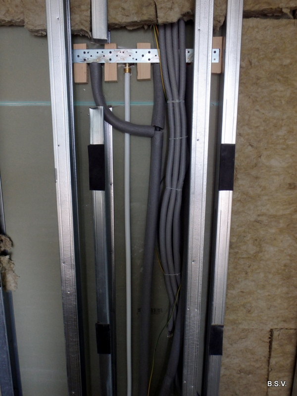

B.S.V. Опубліковано: 26 вересня 2015 Автор Поділитись Опубліковано: 26 вересня 2015 Еще один пример использования пластин. Гипсокартинщики зашили стены санузла не с той стороны. Бывает Еще и в шахматном порядке в два слоя. В данной ситуации, вскрывать с меньшими потерями, было удобней со стороны комнаты. Первичный монтаж осуществлялся по чертежам, с выводом трубопроводов в будущие стены. Он на первой части фото. Была расшита задняя часть. Из пластины и установочных уголков, был изготовлен шаблон под 4 вывода. Лишнее (выступ шурупов со сверлышком ) было срезано. Со стороны санузла были прорезаны отверстия под установочные уголки и сделана закладная под планку- шаблон. Со стороны комнаты планка была закреплена. Затем были подключены трубы. Единственное, что в данной ситуации грустно, что чужое желание побыстрее сделать работу и получить расчет, влечет за собой дополнительные временные и материальные затраты. 7 Посилання на коментар Поділитися на інших сайтах More sharing options...

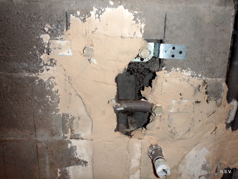

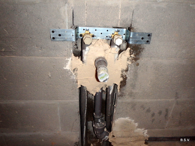

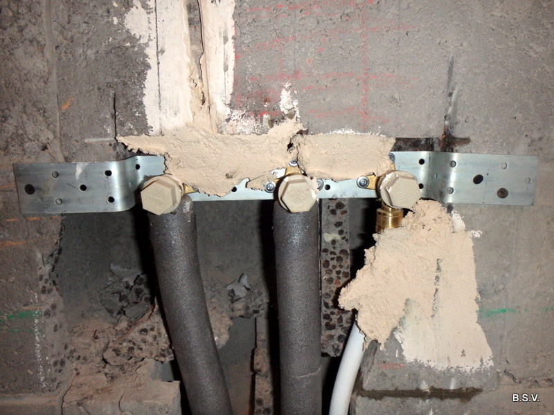

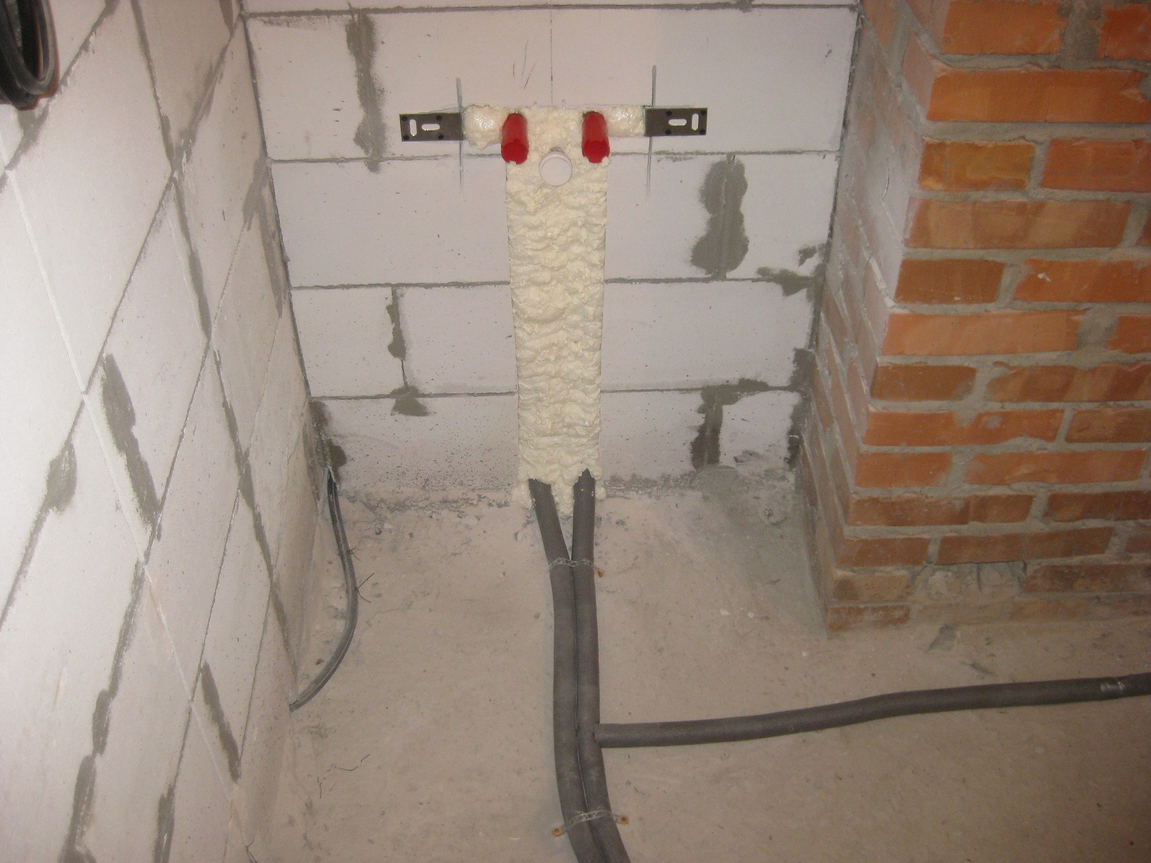

B.S.V. Опубліковано: 30 вересня 2015 Автор Поділитись Опубліковано: 30 вересня 2015 Ну и чтобы закончить о применении пластин, остановлюсь на законченном на той неделе, мелком объекте в доме "от Ковальской" Я не знаю, как эта хрень называется, но похоже керамзитоблок. В нем не держится ничего. Это дома на "Зеленых островах", "Регенераторной", "Богатырская напротив эпицентра". Поэтому там без пластин не обойтись. Оригинальные ТЕСЕ и Rehau, стоят дорого, поэтому мы хоть немного экономим деньги заказчиков. 1 Посилання на коментар Поділитися на інших сайтах More sharing options...
Сергей 31 Опубліковано: 30 вересня 2015 Поділитись Опубліковано: 30 вересня 2015 В нем не держится ничего. Попробуй так. 1 Посилання на коментар Поділитися на інших сайтах More sharing options...
B.S.V. Опубліковано: 1 жовтня 2015 Автор Поділитись Опубліковано: 1 жовтня 2015 Имхо: быстро, дорого, но неэффективно. Выводы стоят не жестко, хотя если где-то "просадил", то спасает. Кроме того, к ней хуже пристает плитка и штукатурка. 1 Посилання на коментар Поділитися на інших сайтах More sharing options...
