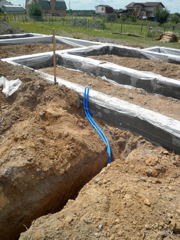

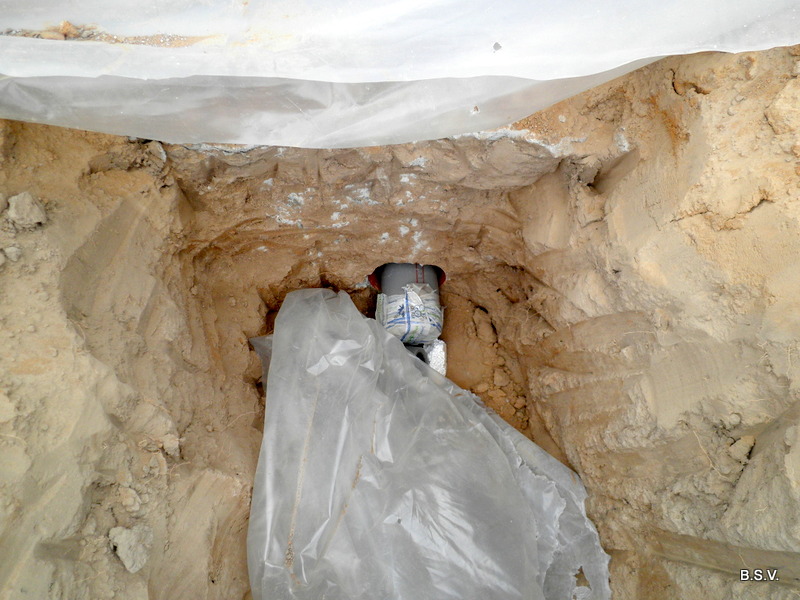

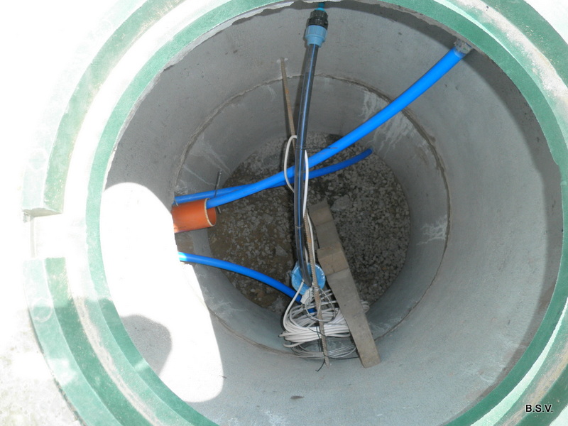

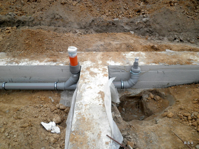

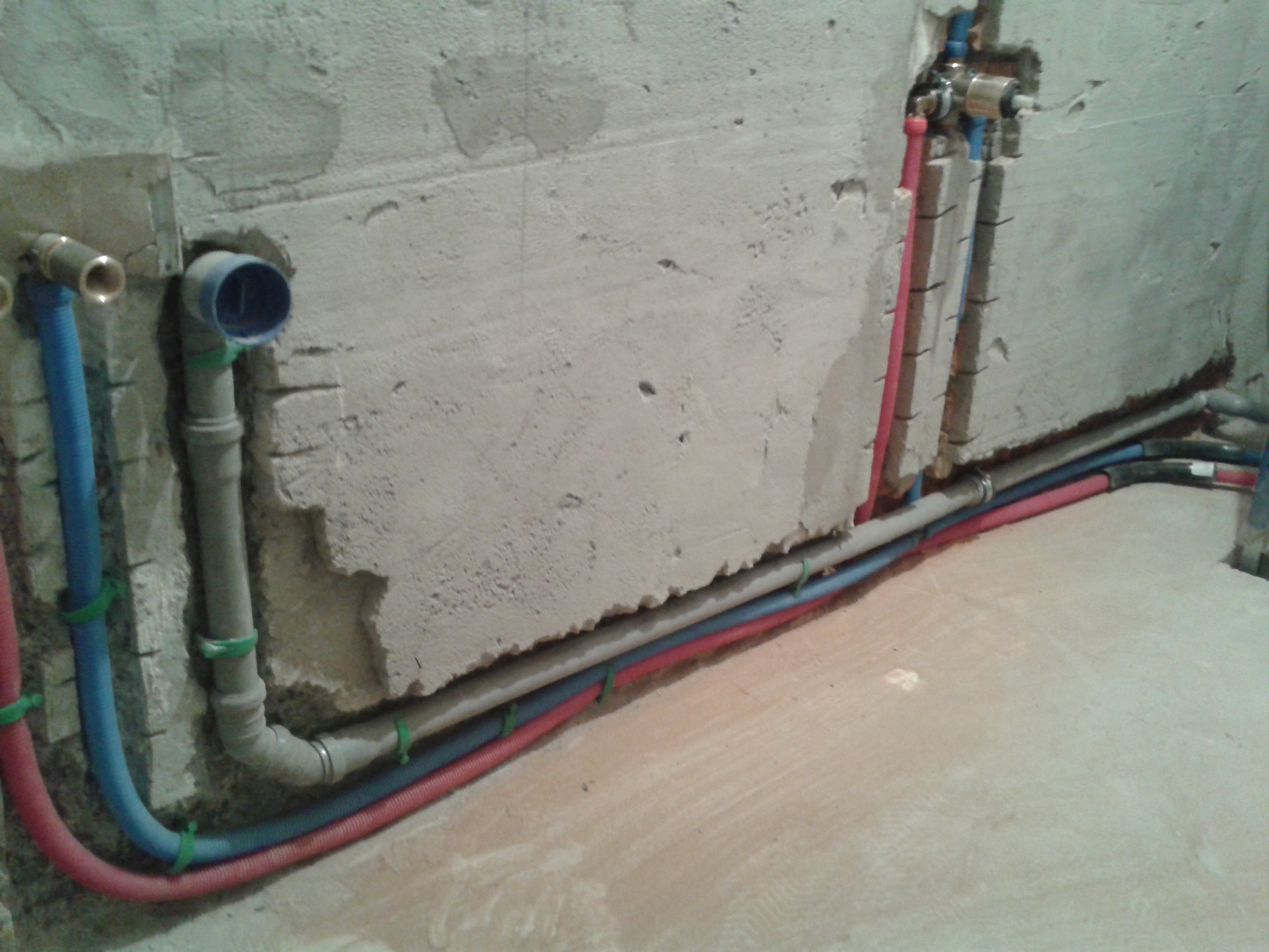

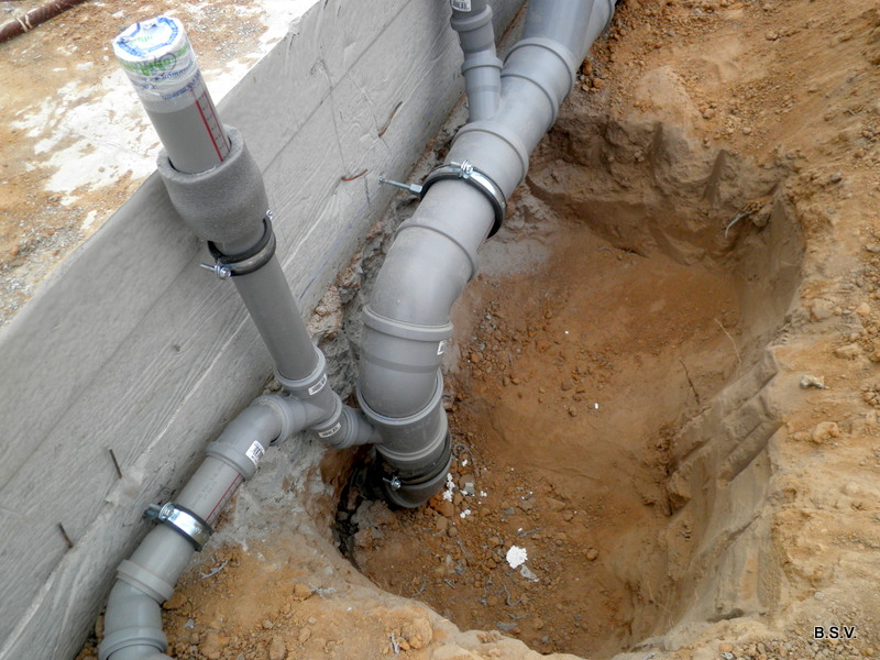

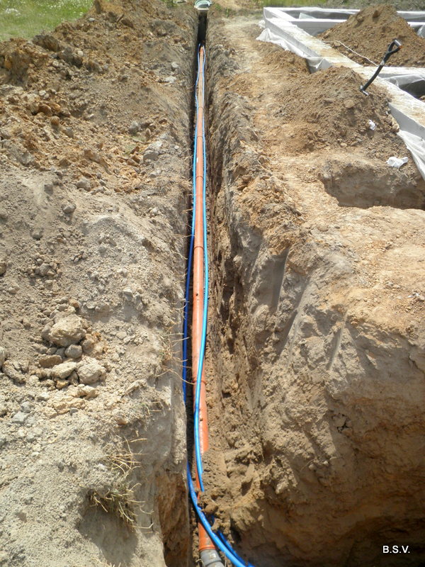

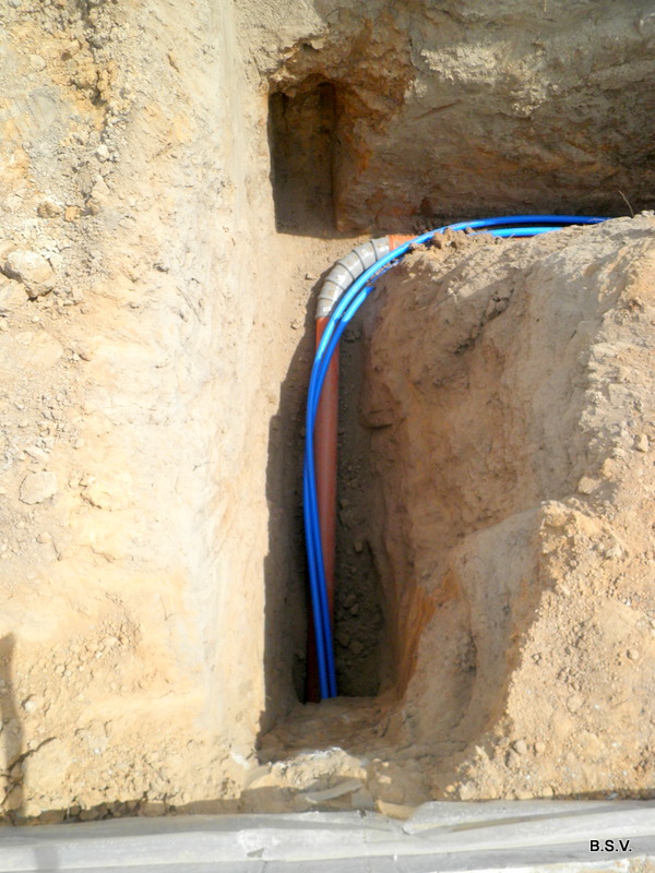

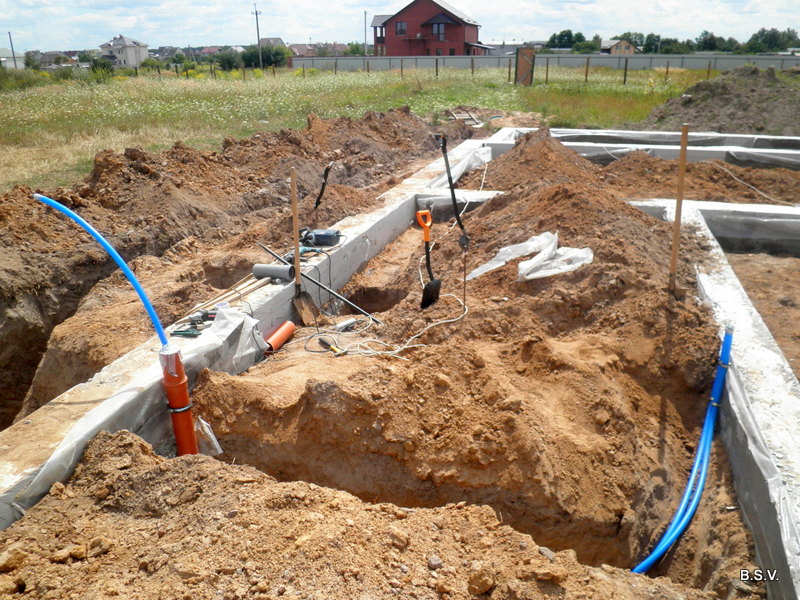

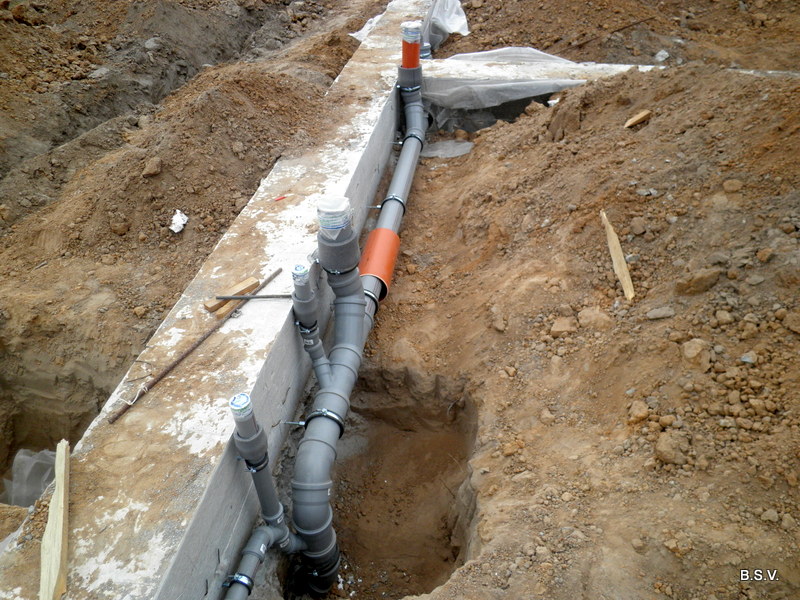

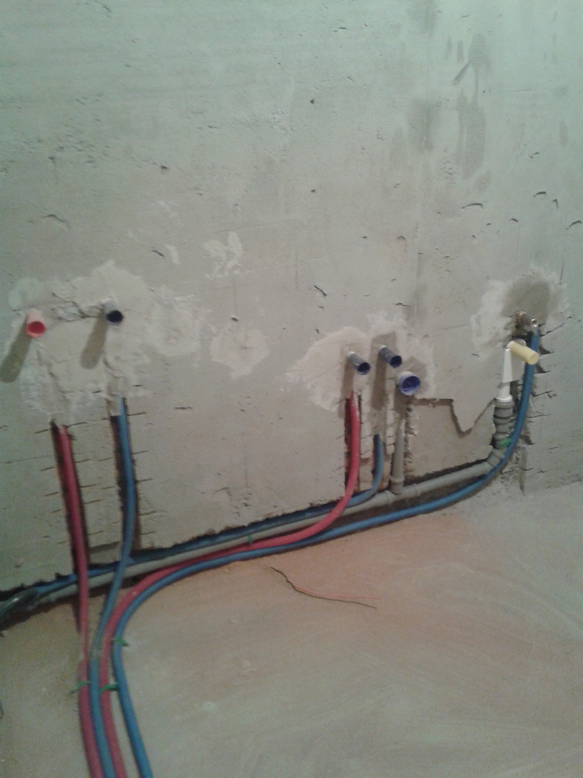

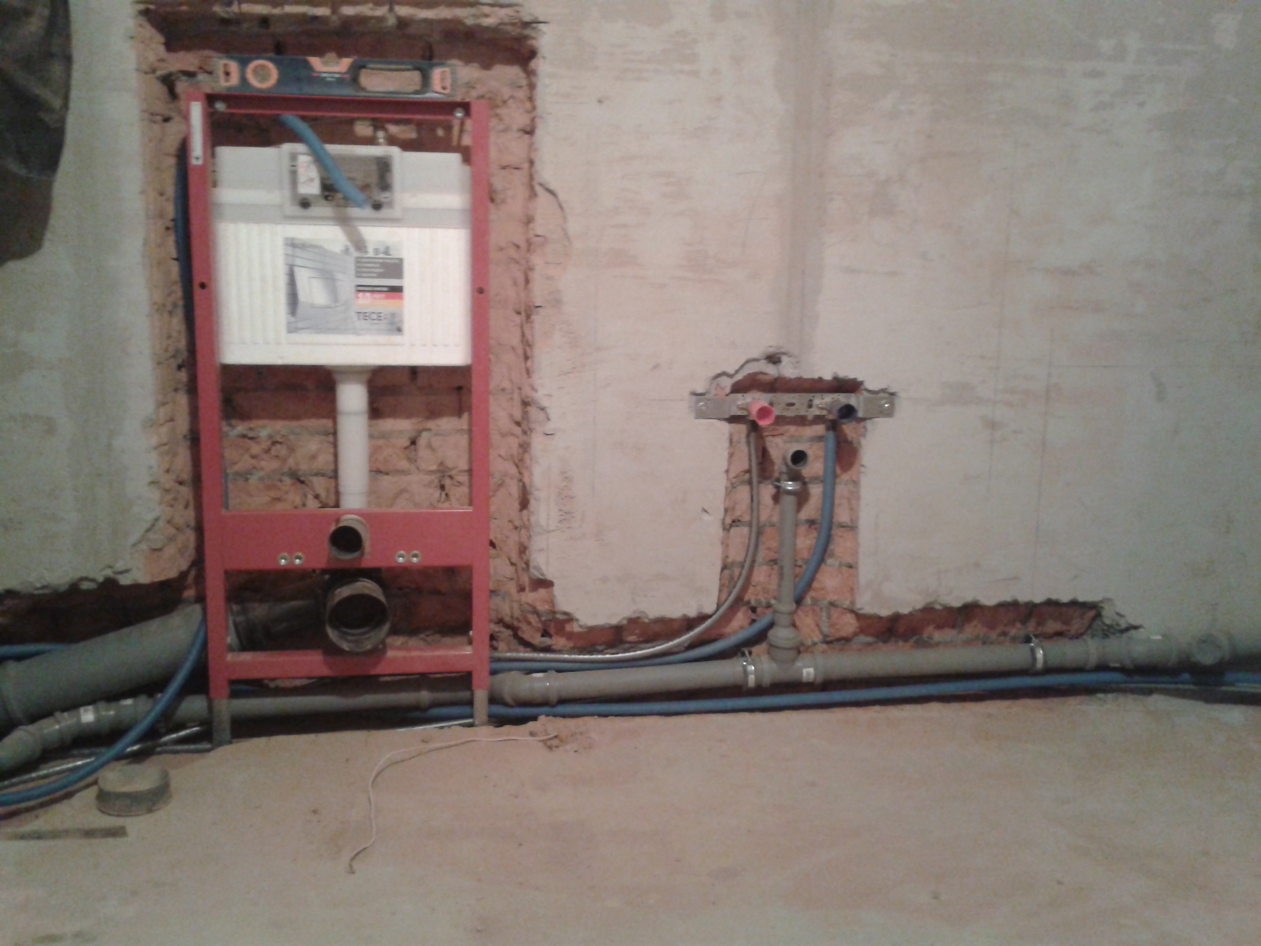

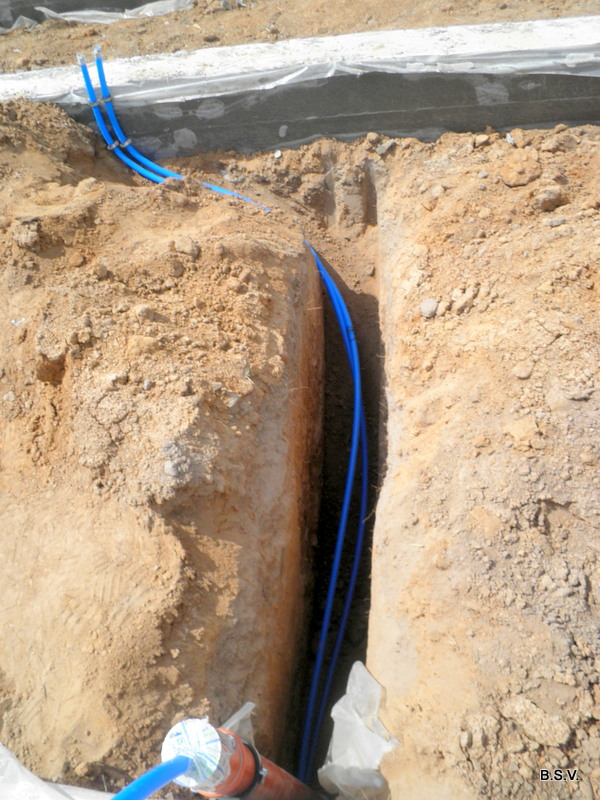

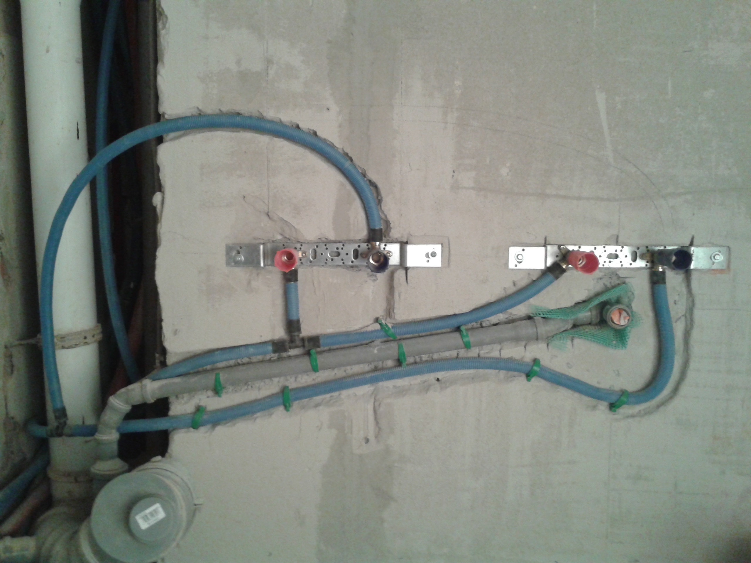

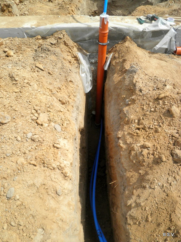

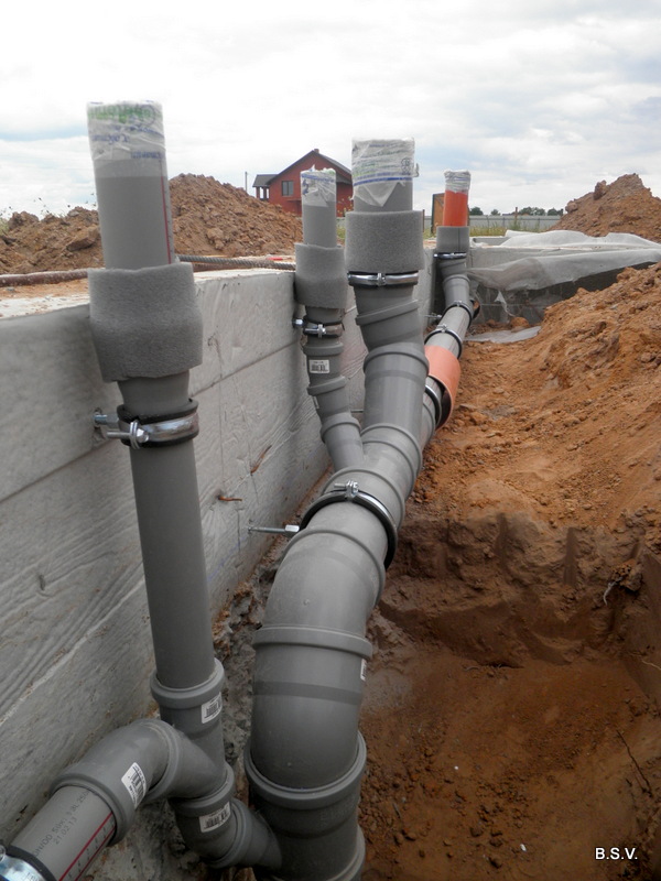

B.S.V. Опубліковано: 23 травня 2015 Автор Поділитись Опубліковано: 23 травня 2015 Начало объекта на этапе фундамента. Изнально до этого был приезд и показаны места, где должны были быть установлены закладные под воду и канализацию. Все было сделано правильно, закладные были на месте, поэтому трудностей не возникло. В скважину проходит наша 32 Пе труба в 110 канализации. Две синих 32, проброшены по просьбе электриков. 1 Посилання на коментар Поділитися на інших сайтах More sharing options...

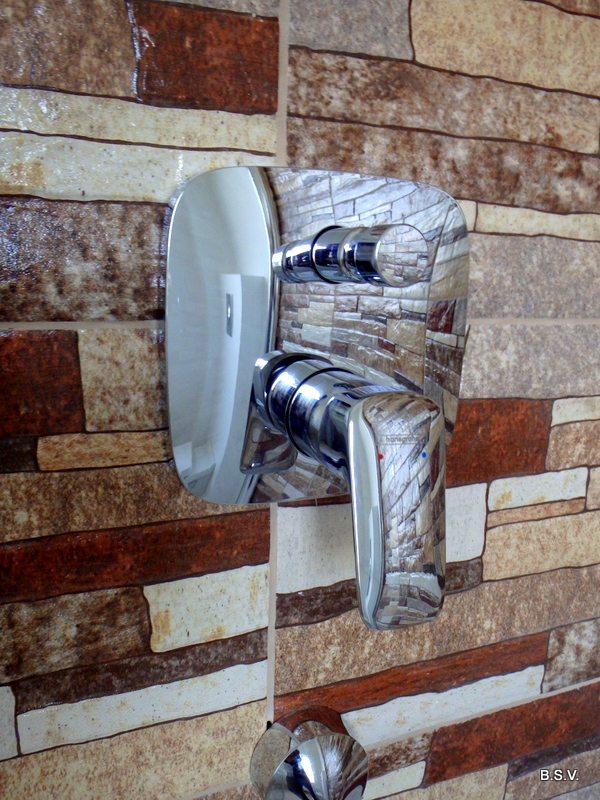

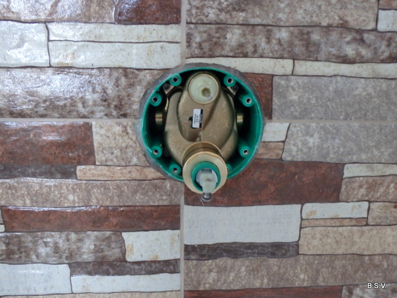

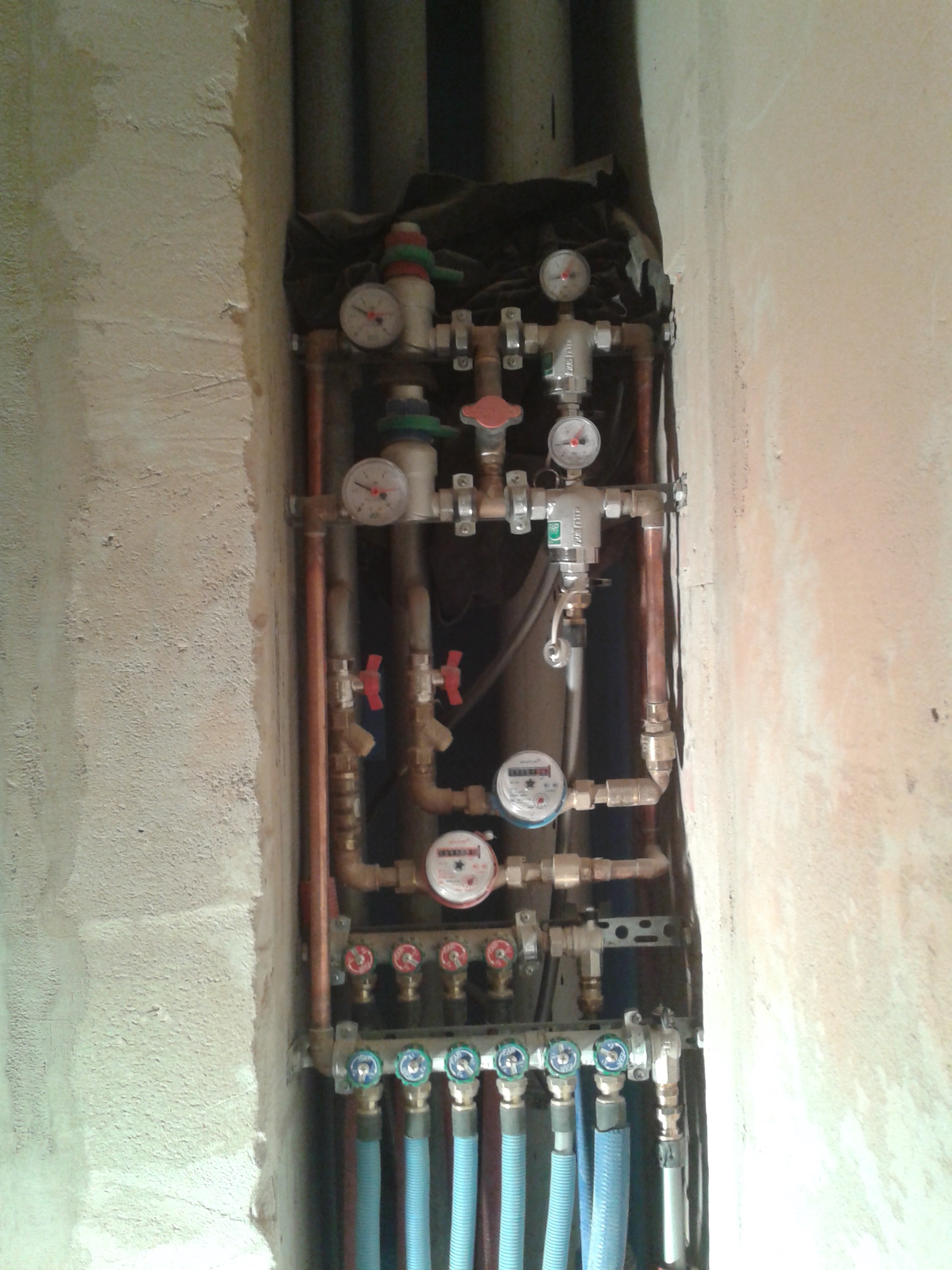

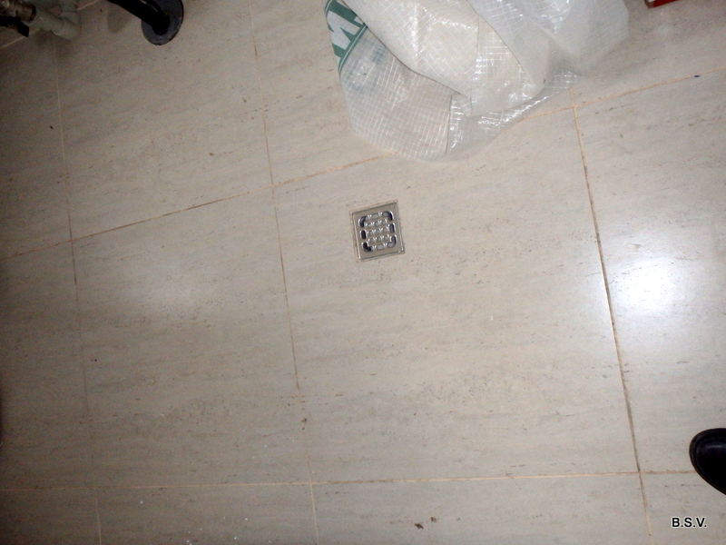

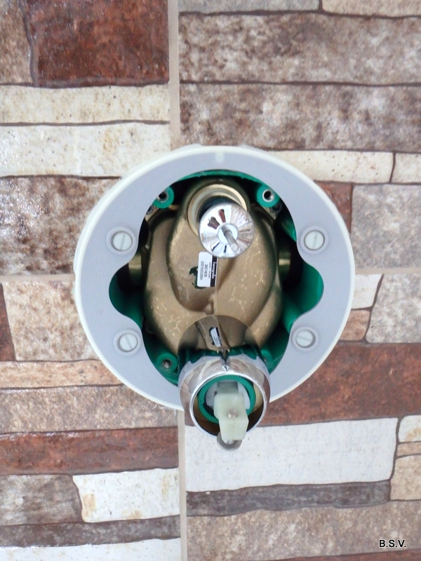

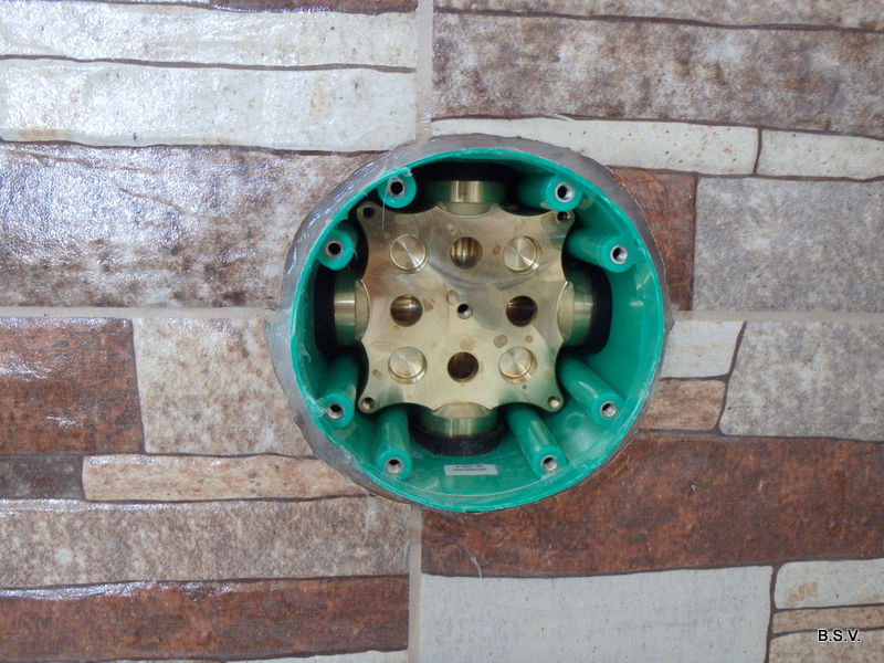

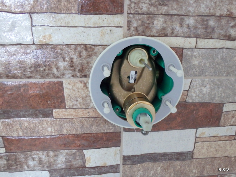

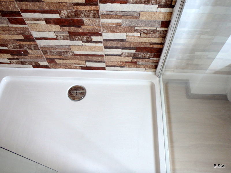

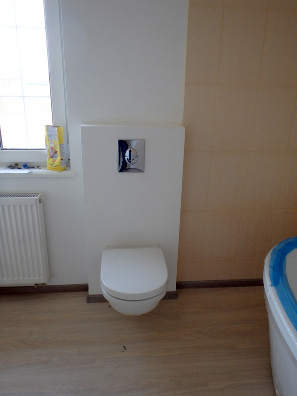

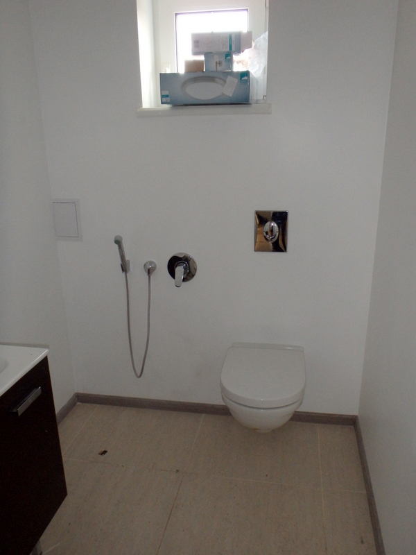

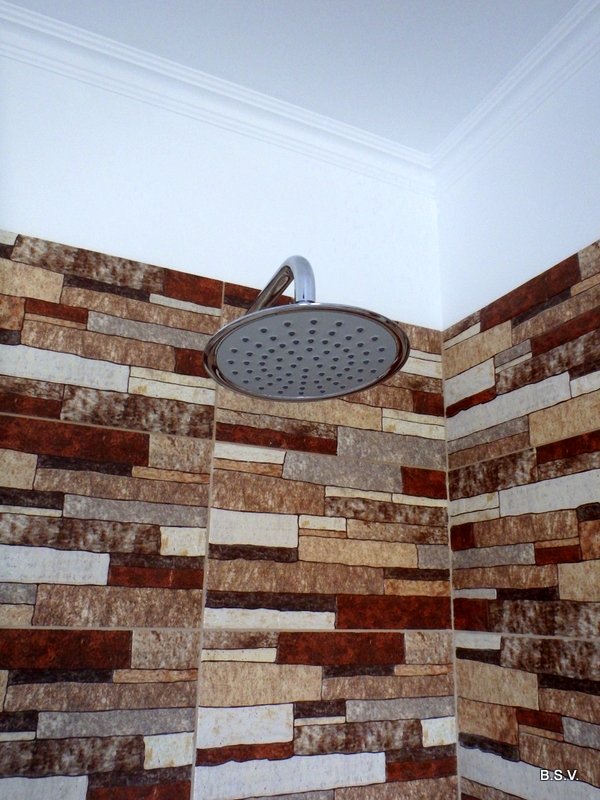

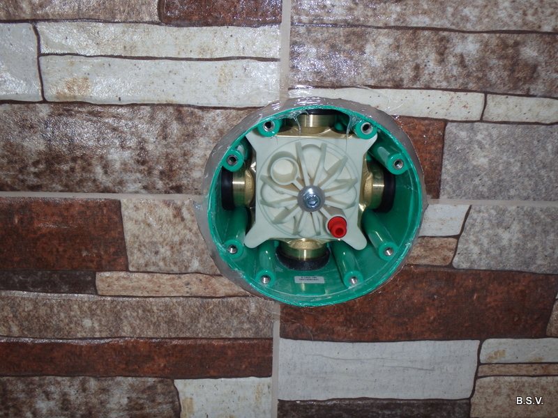

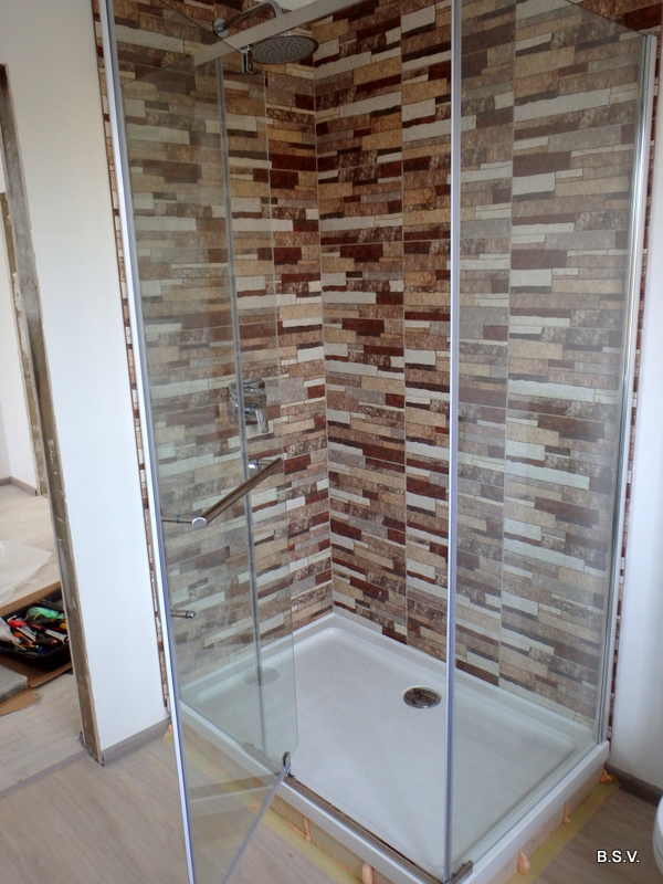

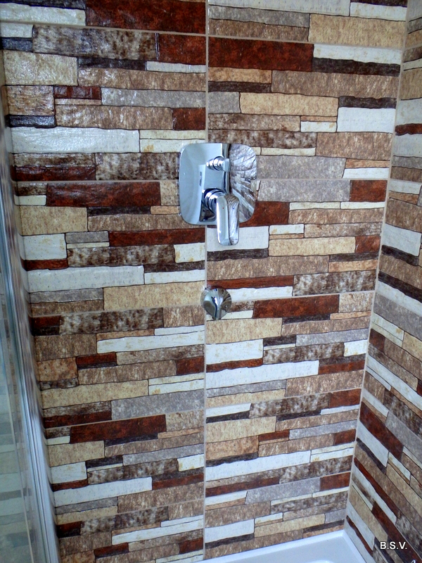

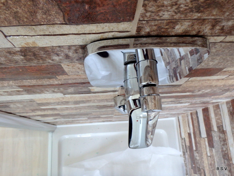

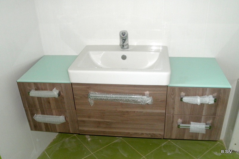

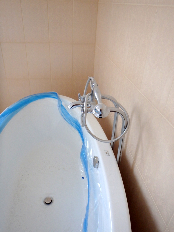

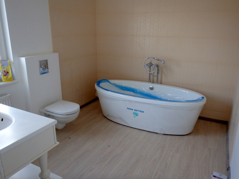

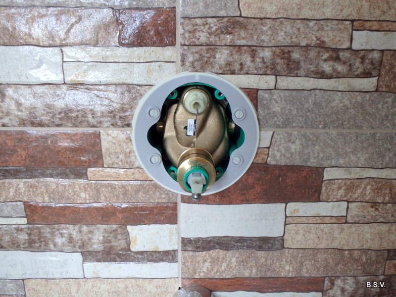

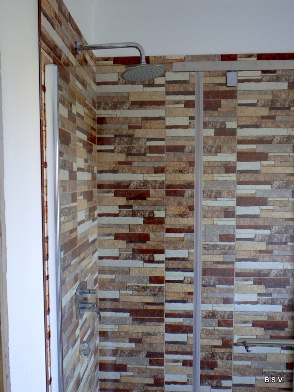

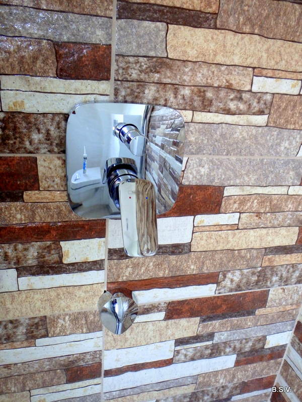

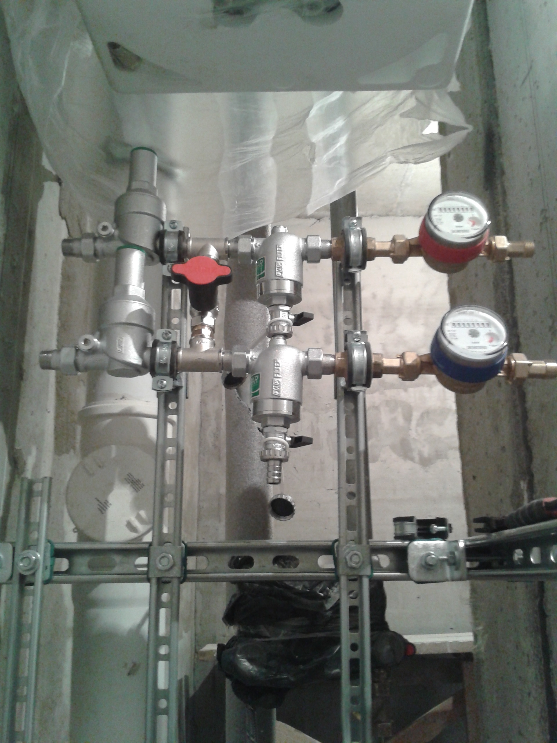

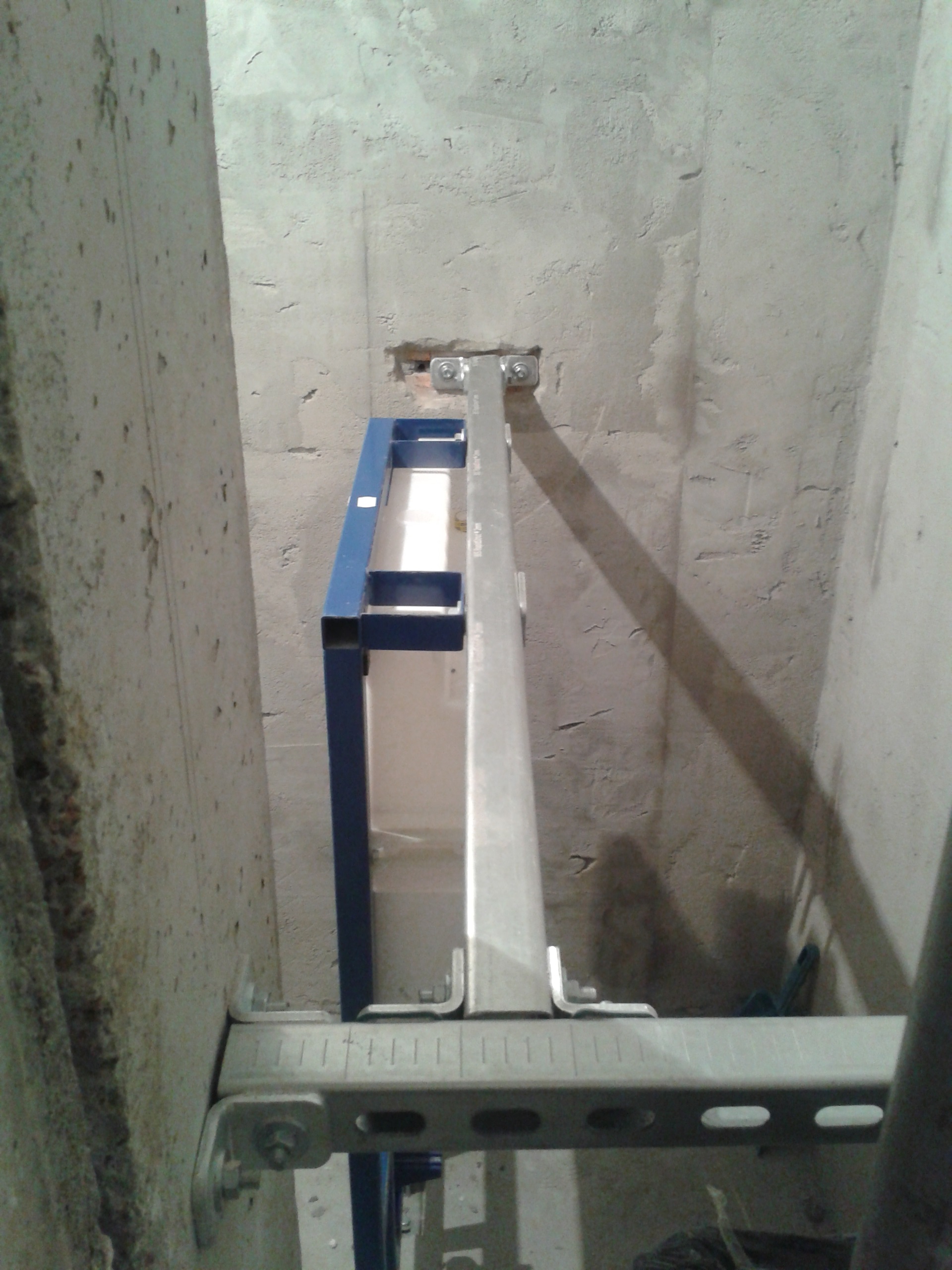

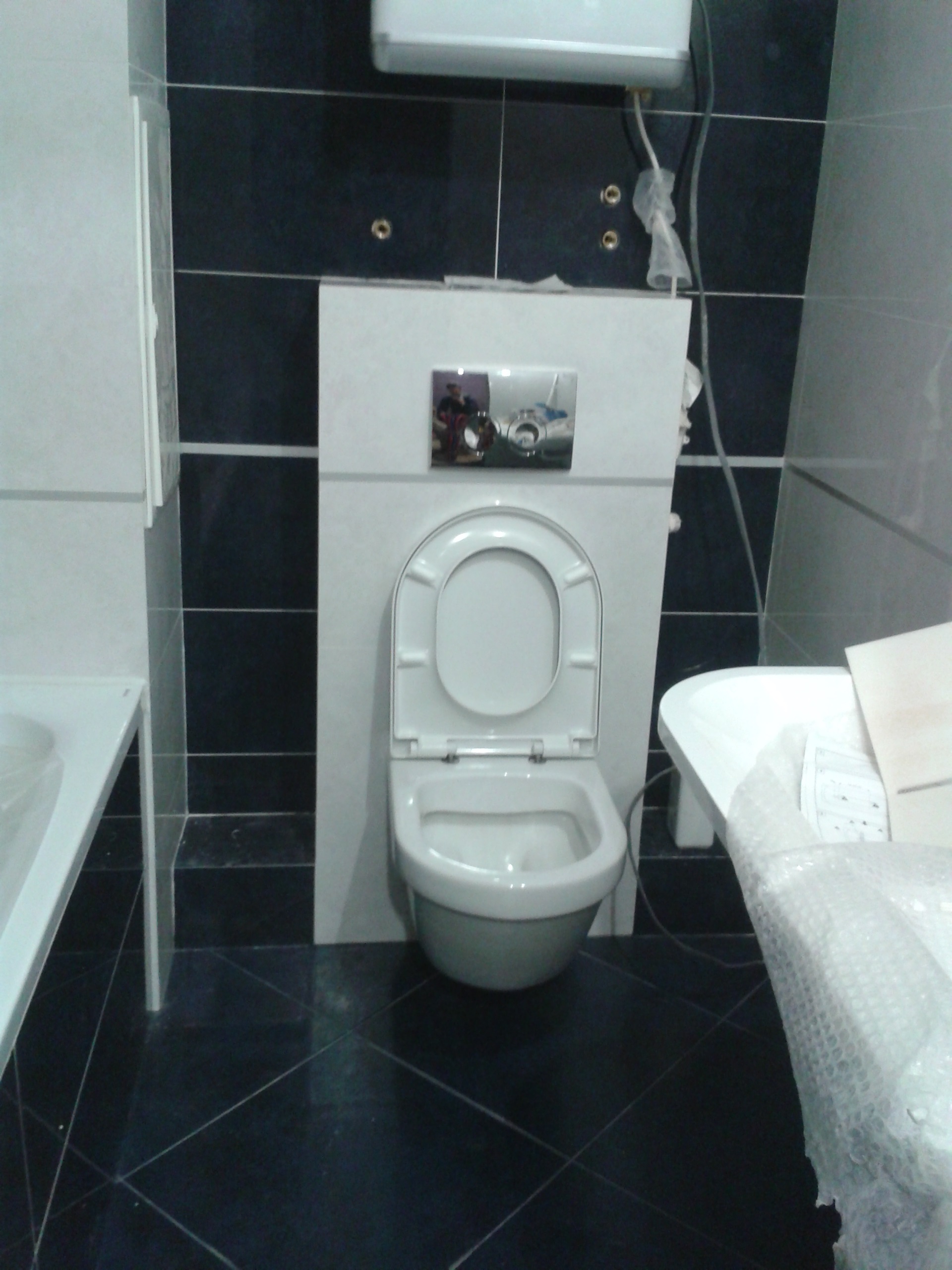

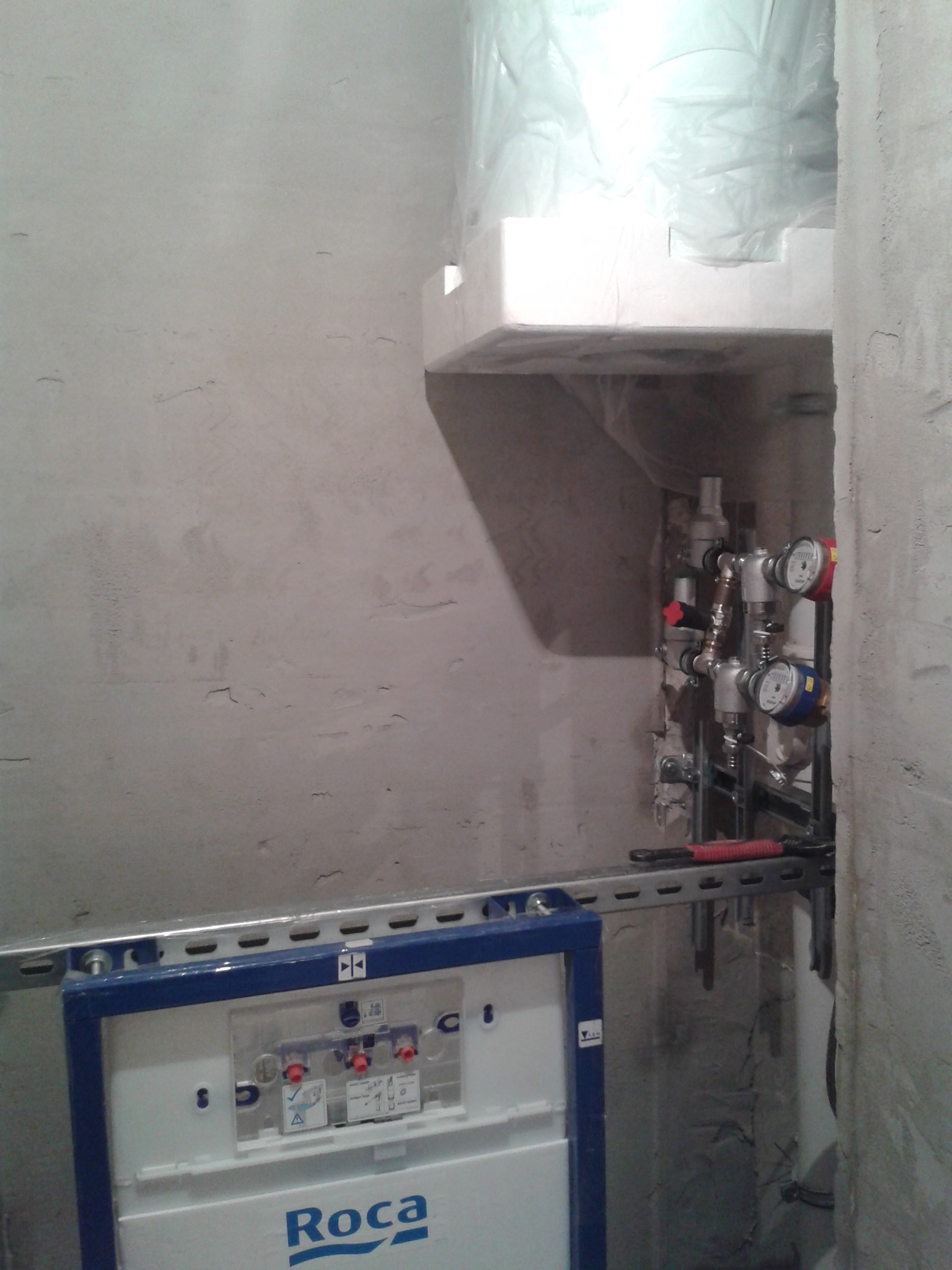

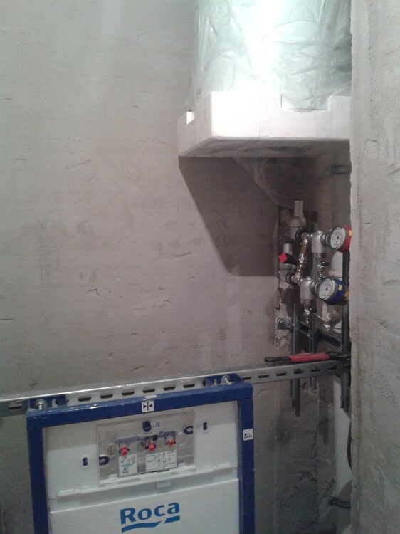

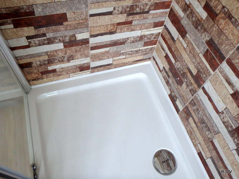

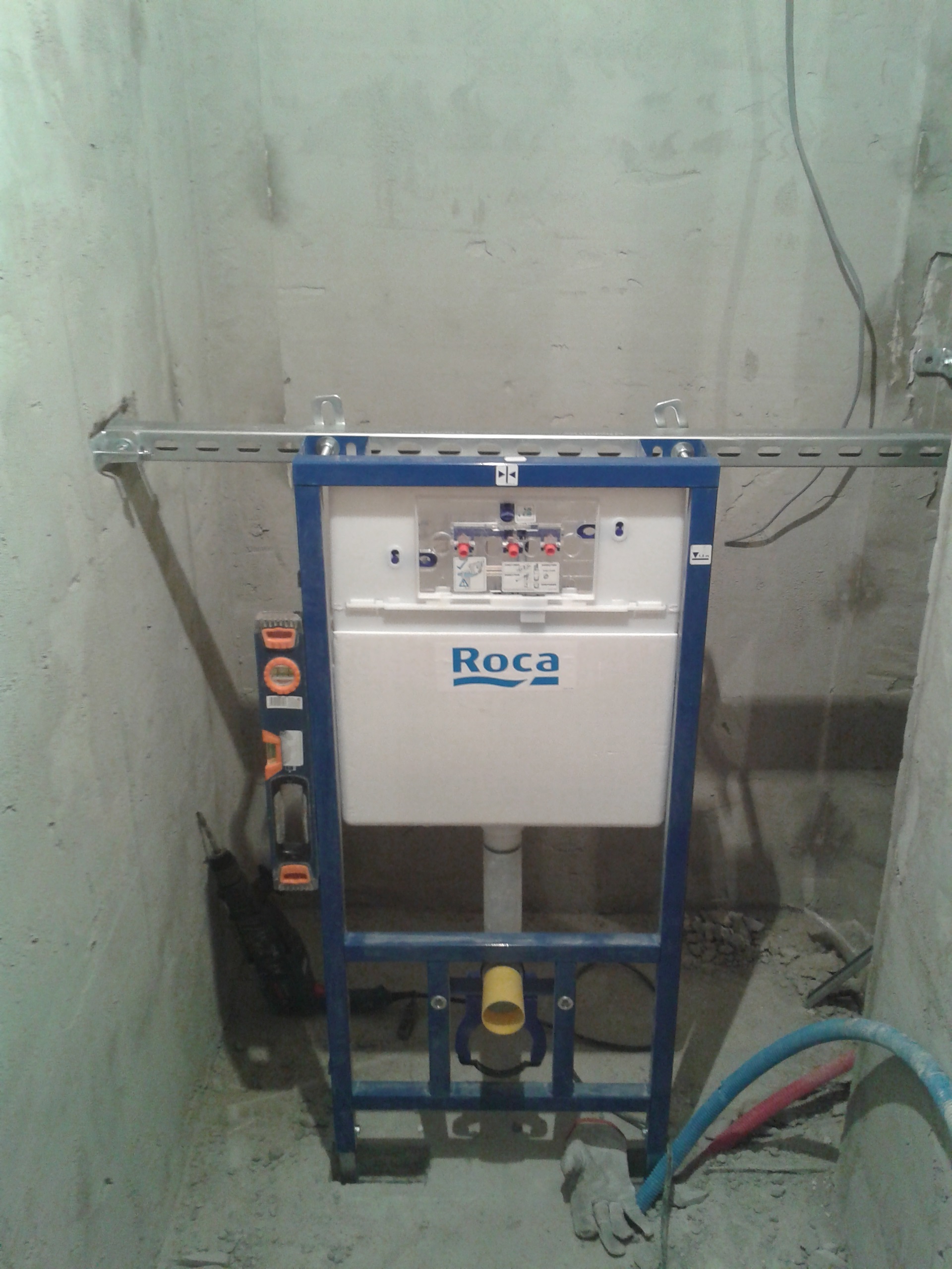

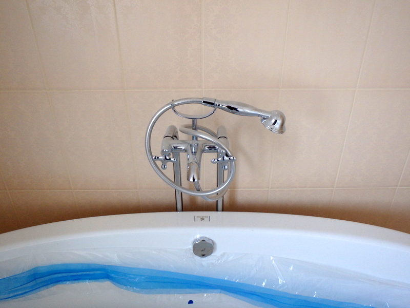

B.S.V. Опубліковано: 28 травня 2015 Автор Поділитись Опубліковано: 28 травня 2015 В продолжение поста 2697 Установка сантехники на этом объекте. У нас недешево, поэтому сначала были приглашены те, кто делал это в три раза дешевле. Частично сантехника была установлена. То что идет на фото без моей отметки в правом нижнем углу, это устанавливалось не нами и не переделывалось. Остальное было демонтировано и установлено по новой. Отдельно, пошаговая установка наружной части Ибокса. 1 Посилання на коментар Поділитися на інших сайтах More sharing options...

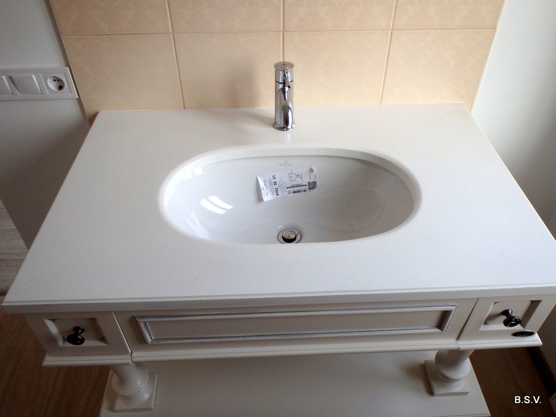

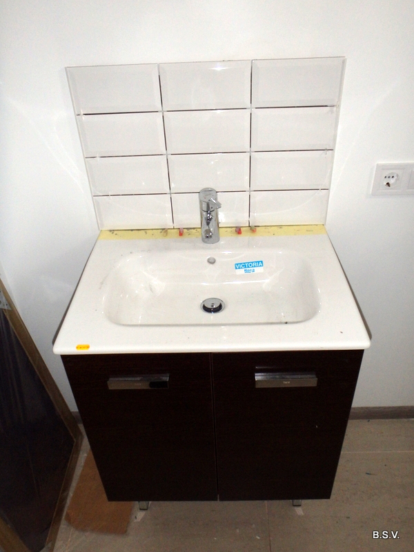

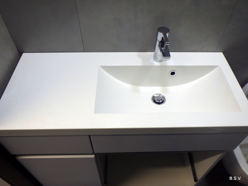

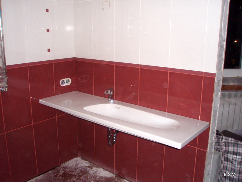

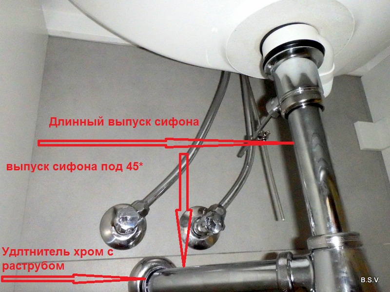

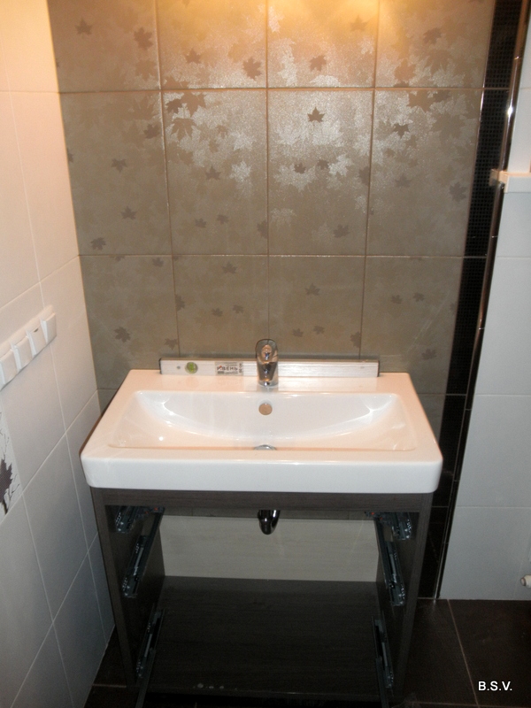

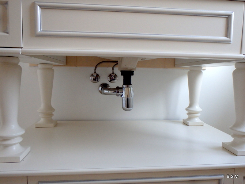

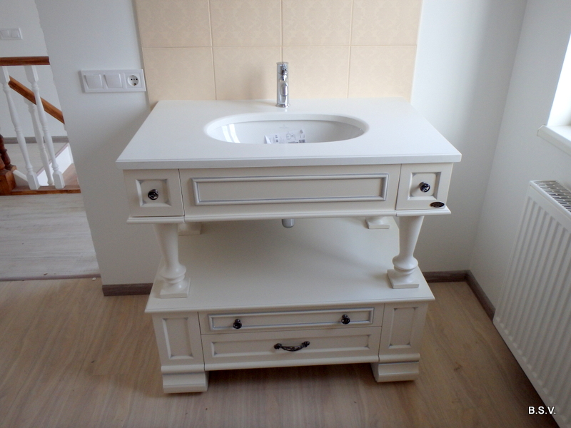

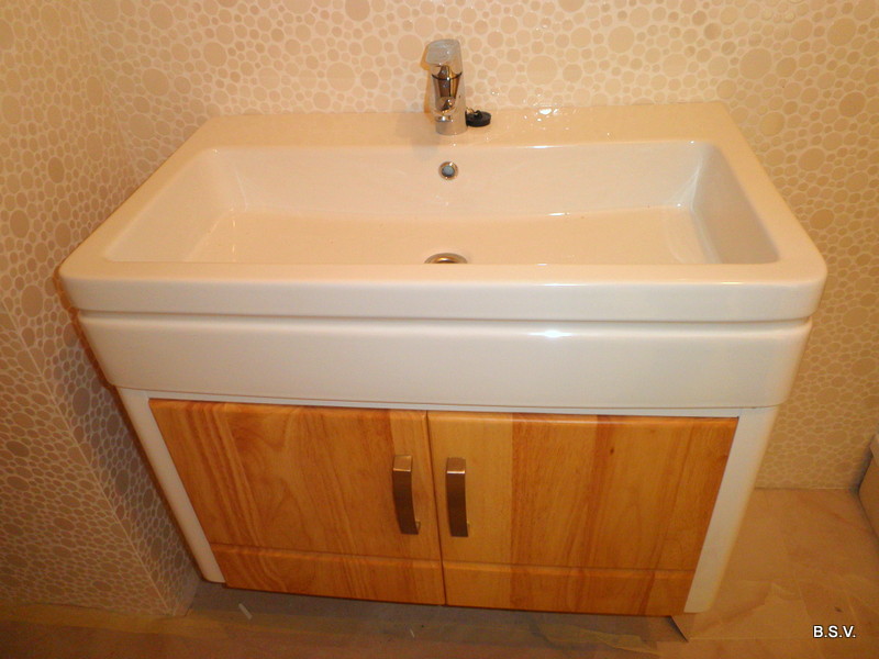

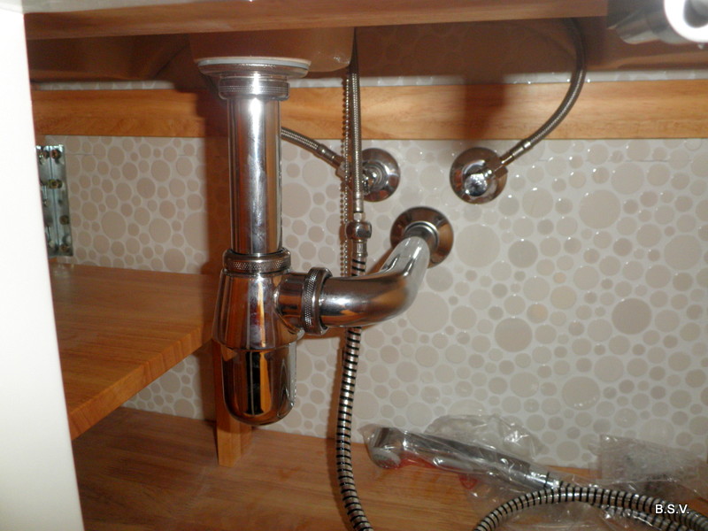

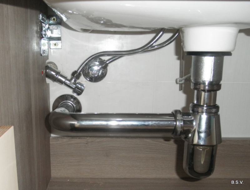

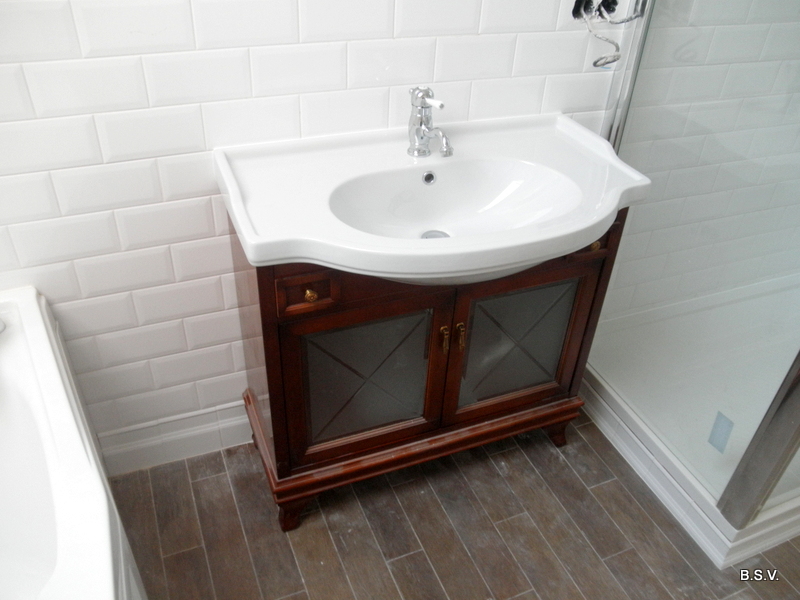

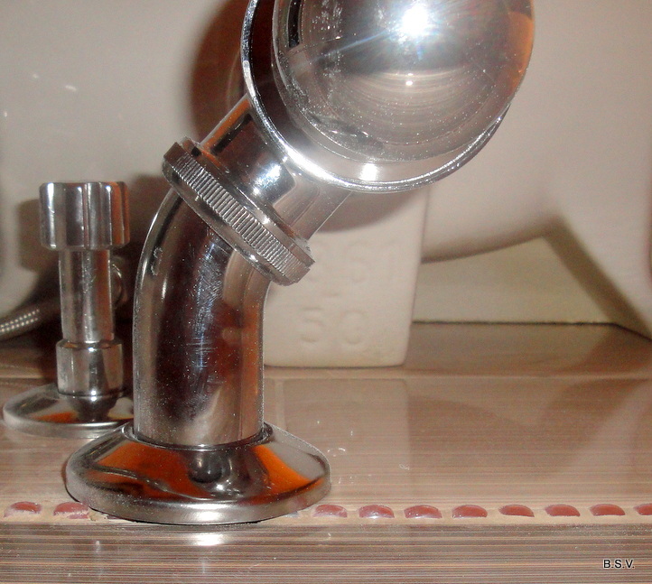

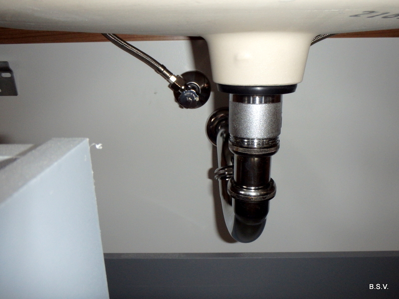

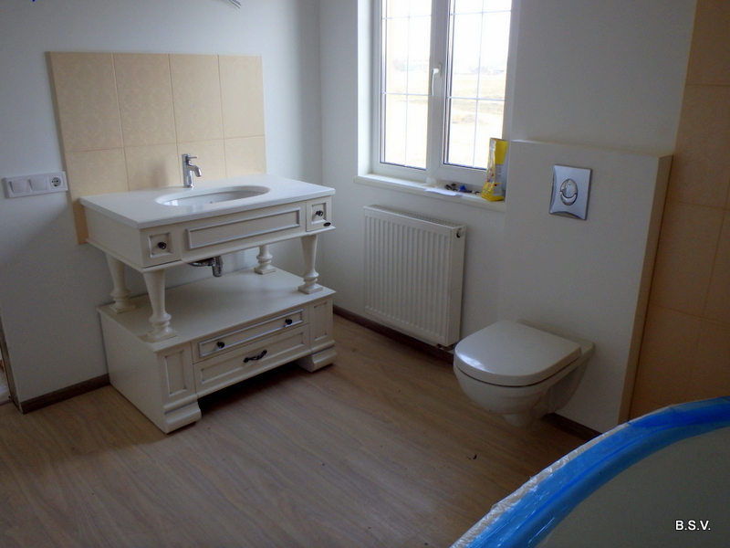

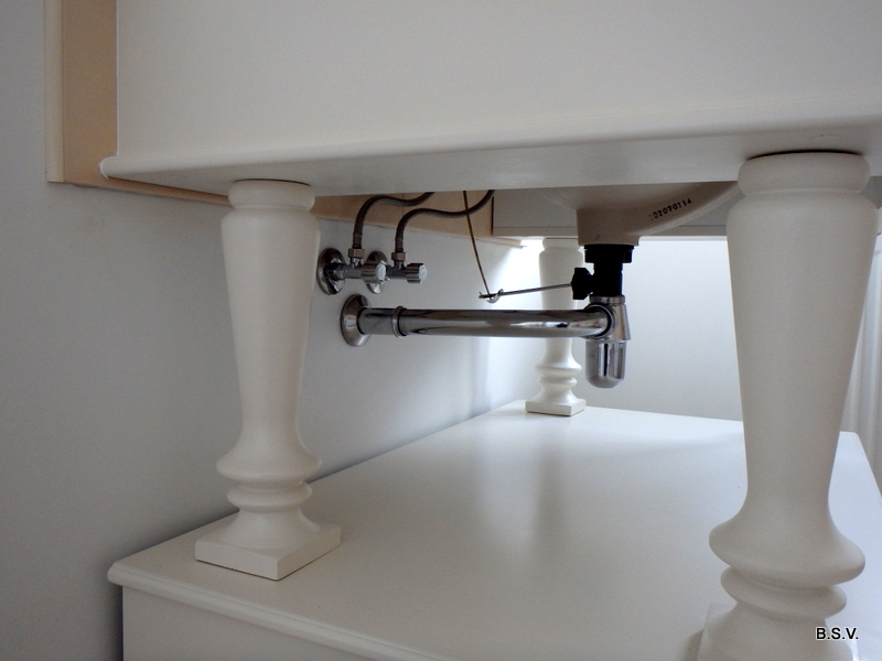

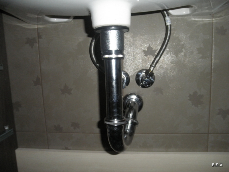

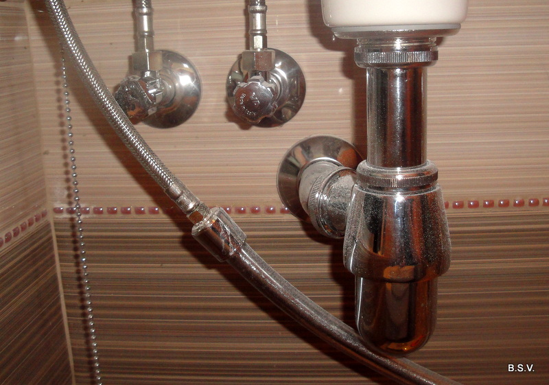

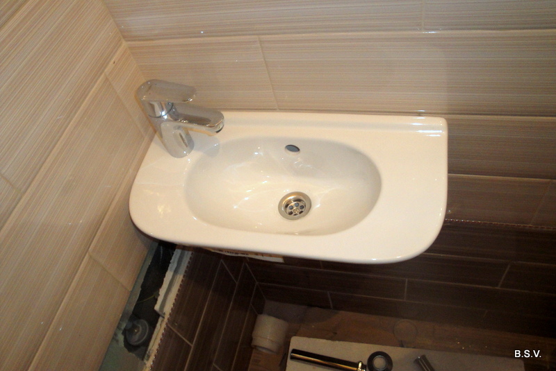

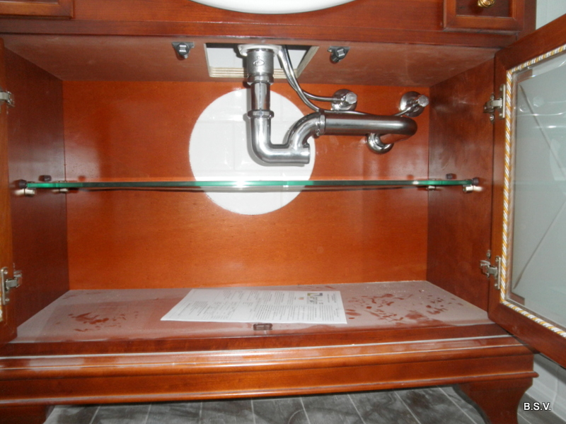

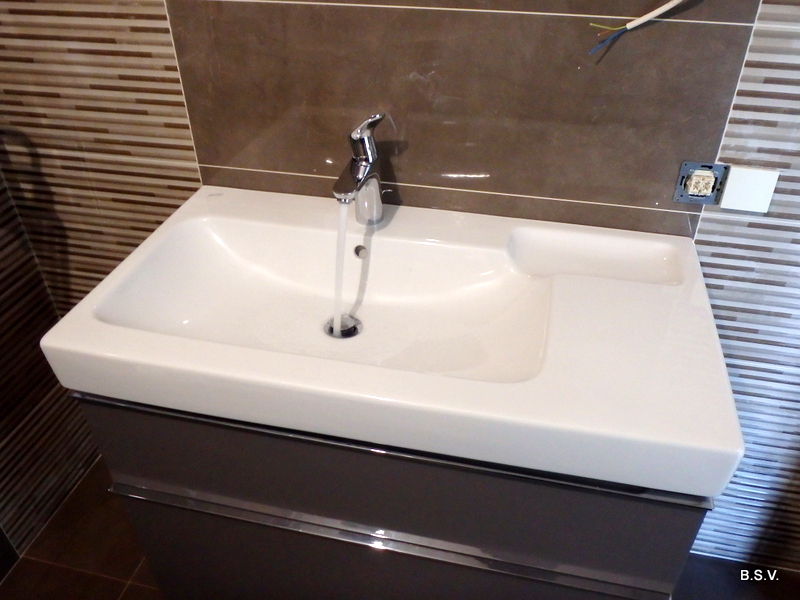

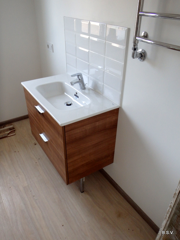

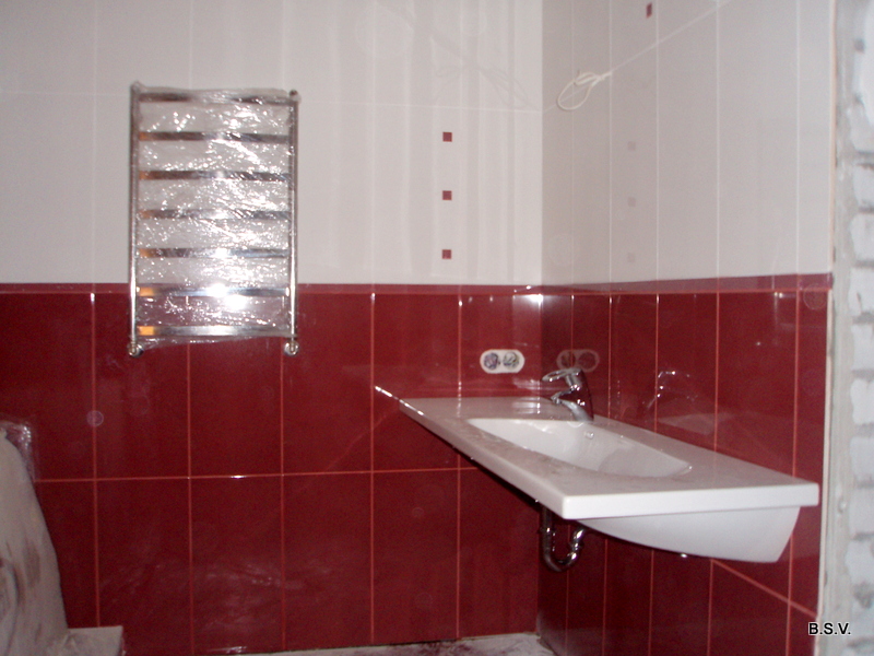

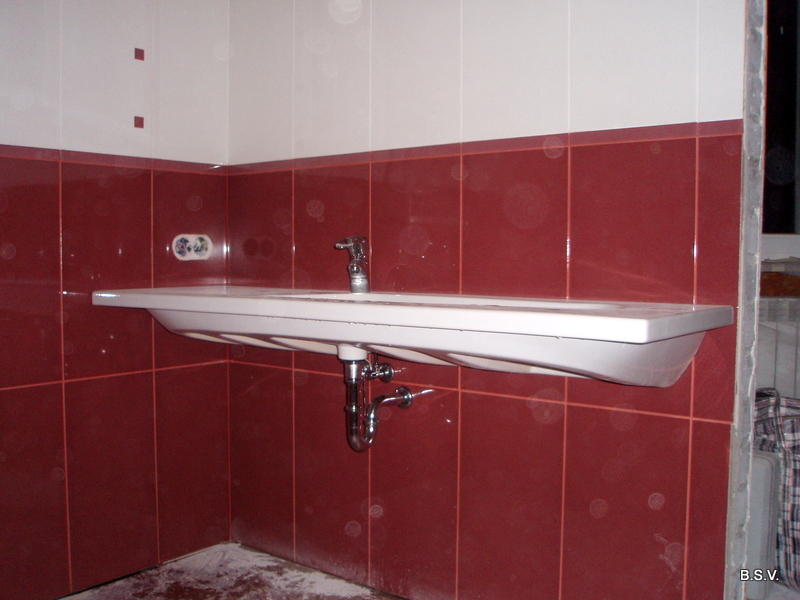

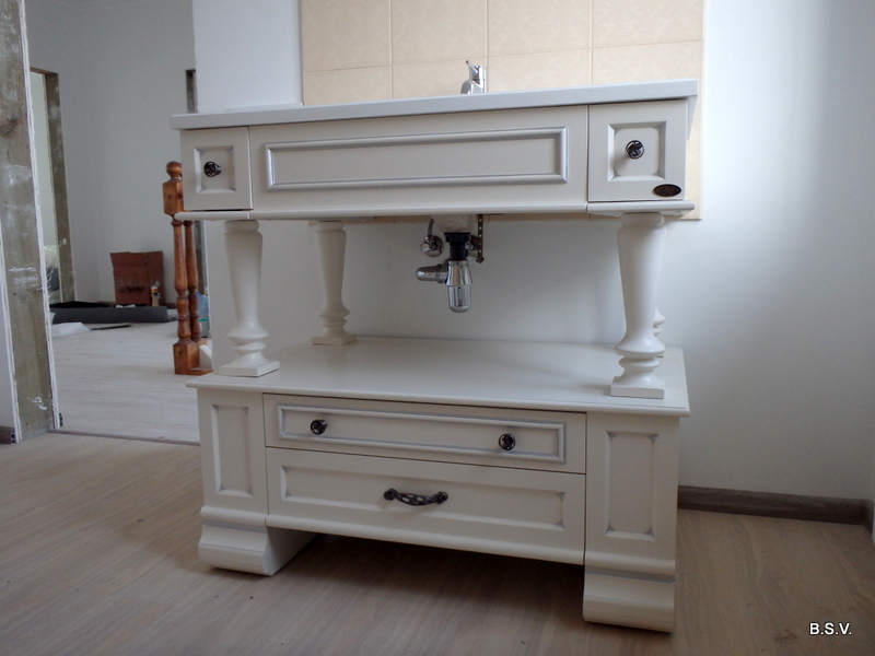

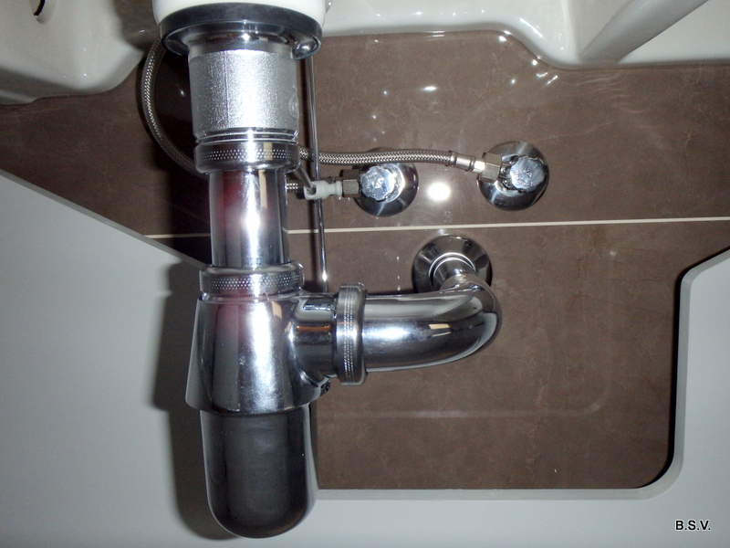

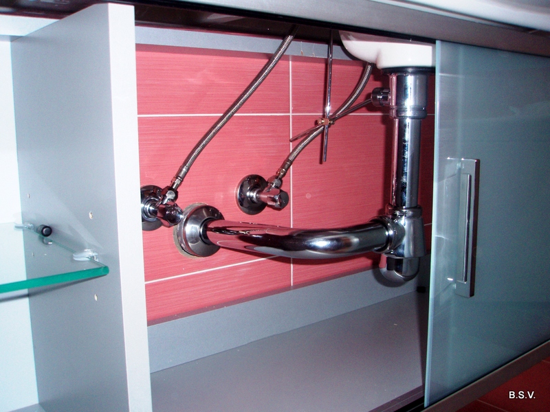

B.S.V. Опубліковано: 28 травня 2015 Автор Поділитись Опубліковано: 28 травня 2015 Установка умывальника, со смещением цента и когда не хватает длины выпуска. 2 Посилання на коментар Поділитися на інших сайтах More sharing options...

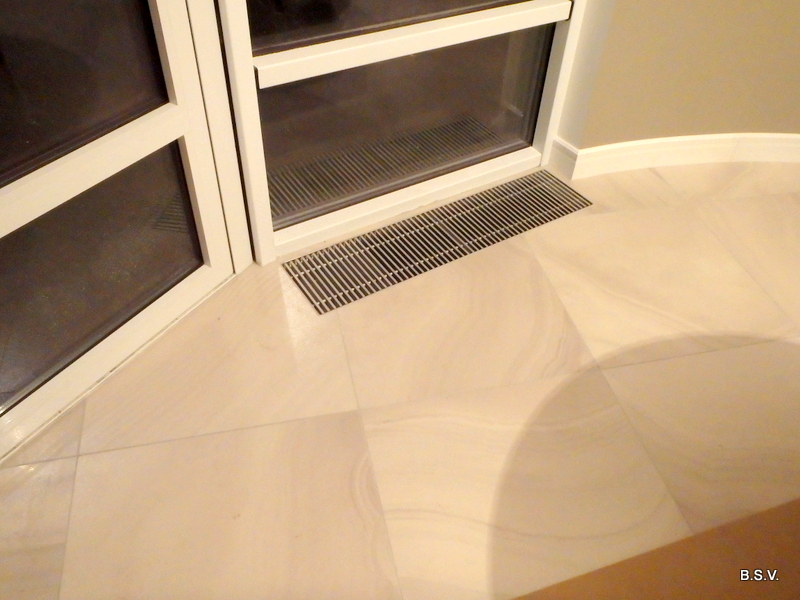

B.S.V. Опубліковано: 28 травня 2015 Автор Поділитись Опубліковано: 28 травня 2015 Полотенцесушители не фотографировал, так похабно сделали, что это в другую тему. И немного радиаторов. Посилання на коментар Поділитися на інших сайтах More sharing options...

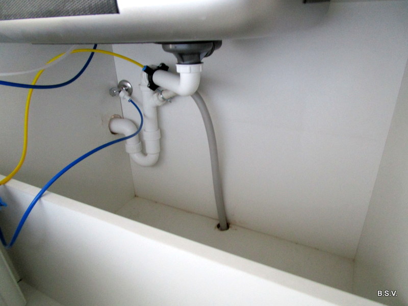

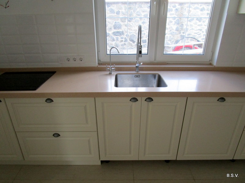

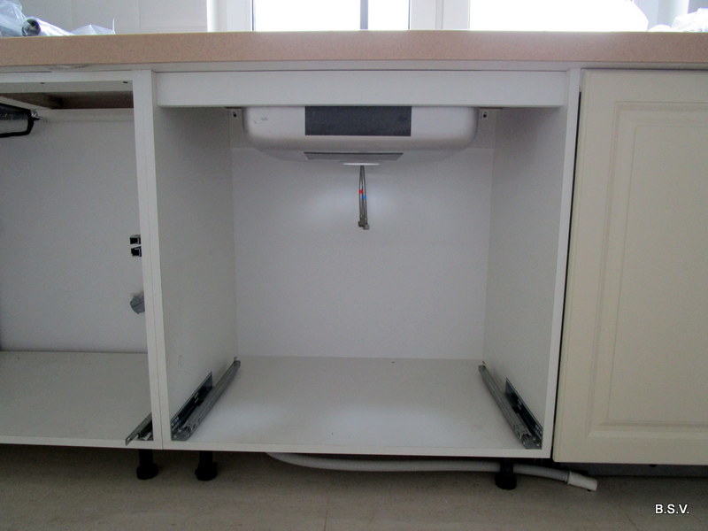

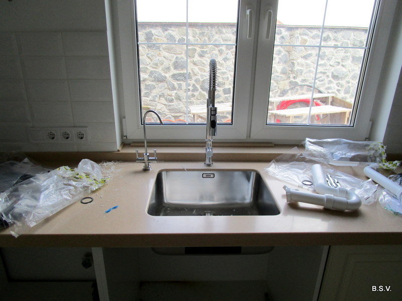

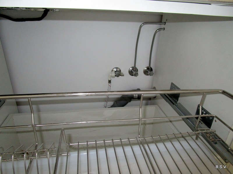

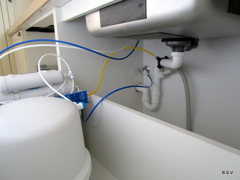

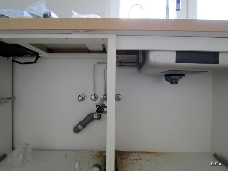

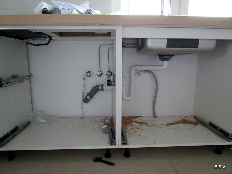

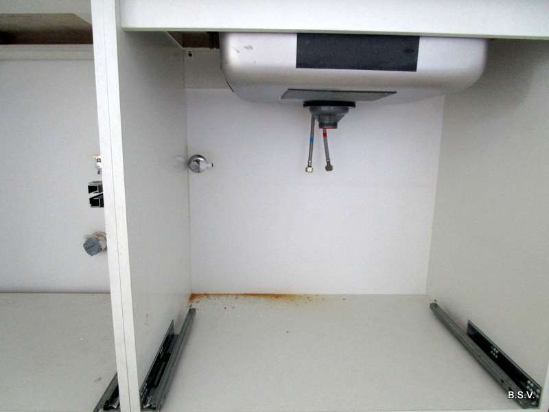

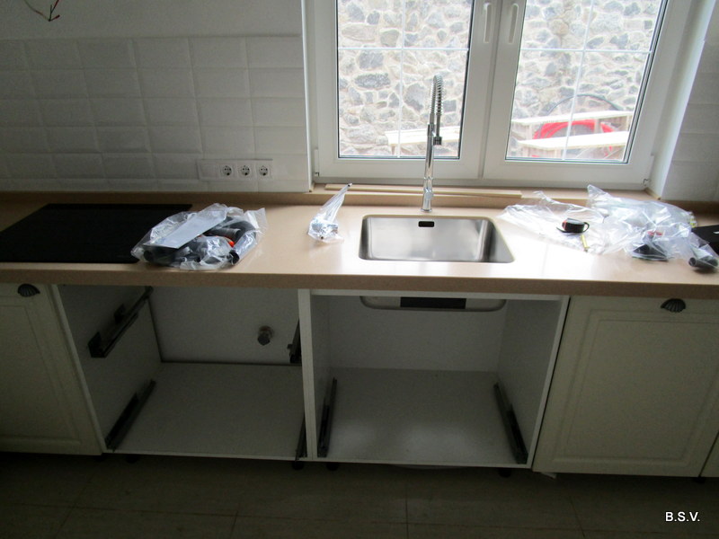

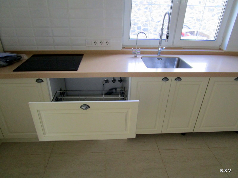

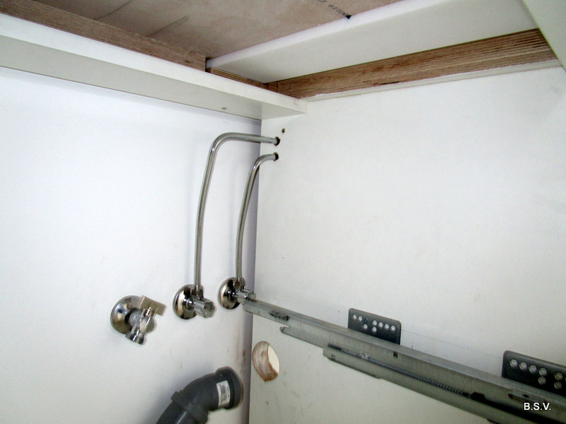

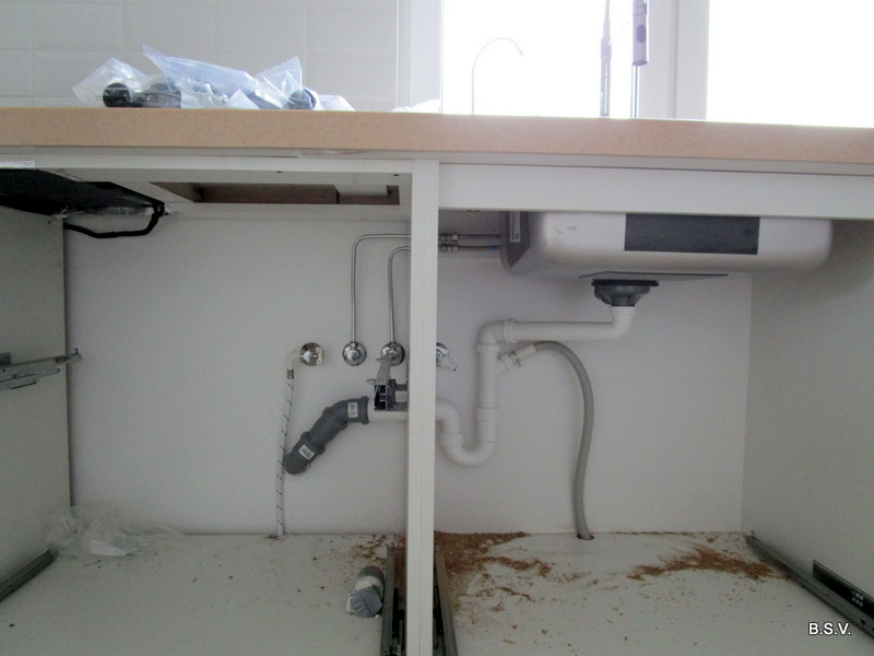

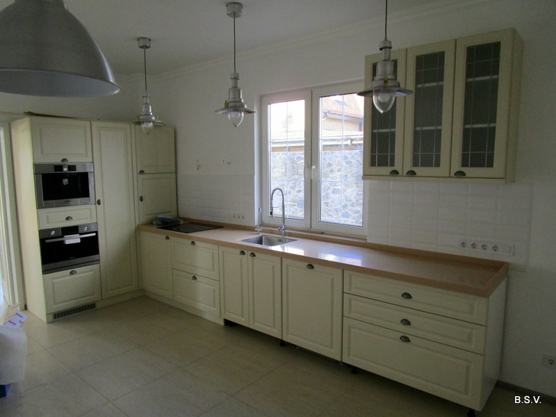

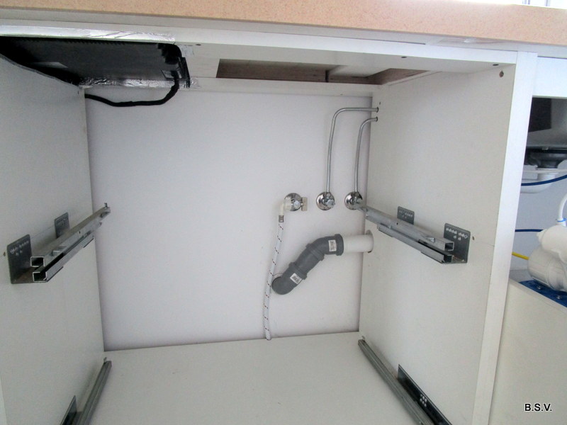

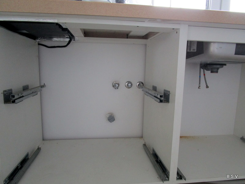

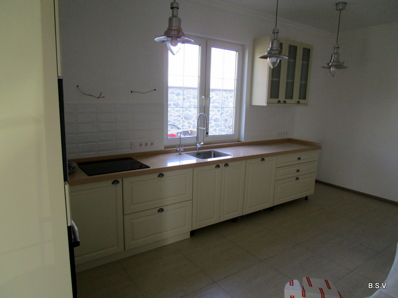

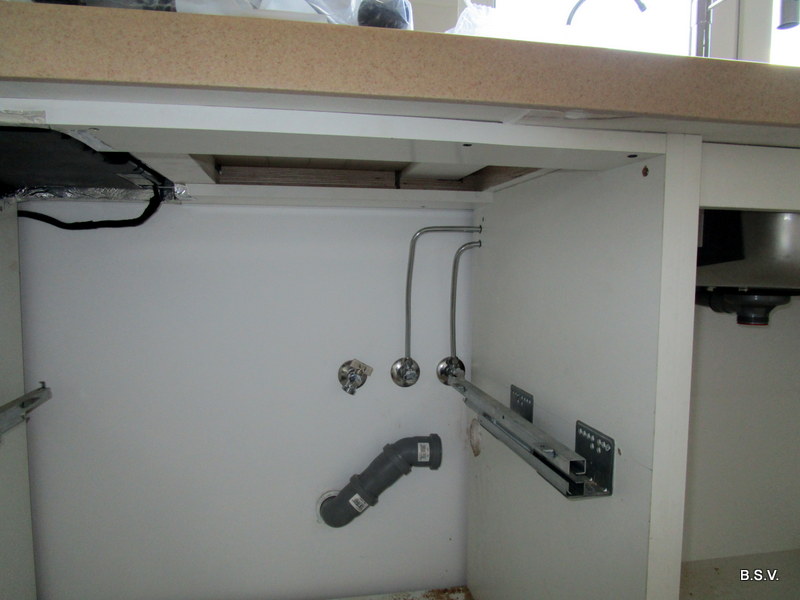

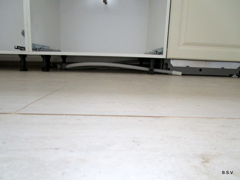

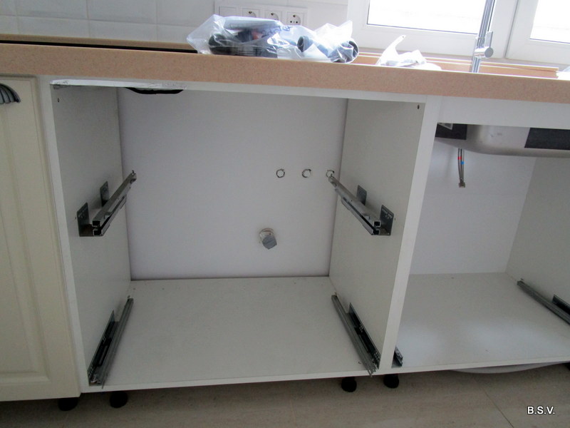

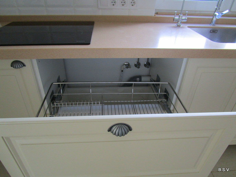

B.S.V. Опубліковано: 28 травня 2015 Автор Поділитись Опубліковано: 28 травня 2015 Почему при монтаже требуется чертеж кухни. Как выходили из ситуации, более подробно в фото. 1 Посилання на коментар Поділитися на інших сайтах More sharing options...

murava Опубліковано: 29 травня 2015 Поділитись Опубліковано: 29 травня 2015 Установка умывальника, со смещением цента и когда не хватает длины выпуска. А похвастайся где ты купил такую угловую штучьку? Или ты сифон разобрал? И удлинитель. Посилання на коментар Поділитися на інших сайтах More sharing options...
B.S.V. Опубліковано: 29 травня 2015 Автор Поділитись Опубліковано: 29 травня 2015 А похвастайся где ты купил такую угловую штучьку? Или ты сифон разобрал? И удлинитель. Остановлюсь на проблемах установки умывальника, когда смещен центр. Сантехническому исполнителю абсолютно без разницы, куда выводить центр умывальника. Поэтому, в идеале, должна быть привязка к плитке и центр умывальника должен быть указан. Увы, такое бывает не всегда. Плюс умывальники покупаются иногда не те, которые были в техзадании. А если понравился со смещенным центром ? Поэтому разберем несколько вариантов выхода из данной ситуации. Безусловно самый простой и дешевый вариант гофра. Выбрал покрасивше. Но гофру из эстетических и из-за отсутствия надежности мы не используем. Итак: смещение до 9 см при небольшом расстоянии от центра слива до стены. Вариант недешевый. Сифон трубный www.viega.ru/katalog/ru_RU/V2_Ssifony_dlja_rakowin_i_bidje/Trubnyje_ssifony/Trubnyj_ssifon_7/16949.html Позволяет разворачиваться по оси на 9 см. и если хватает длины, то можно не использовать удлинитель www.viega.ru/katalog/ru_RU/V2_Ssifony_dlja_rakowin_i_bidje/Akssjessssuary/Truba_2/17105.html. Фото маловато, не могу вспомнить где применялось, но применяется нередко. 1 Посилання на коментар Поділитися на інших сайтах More sharing options...

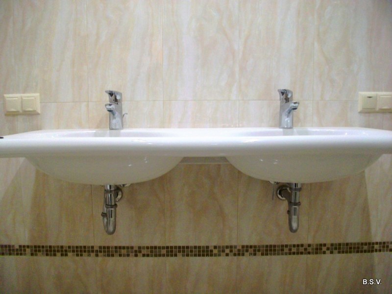

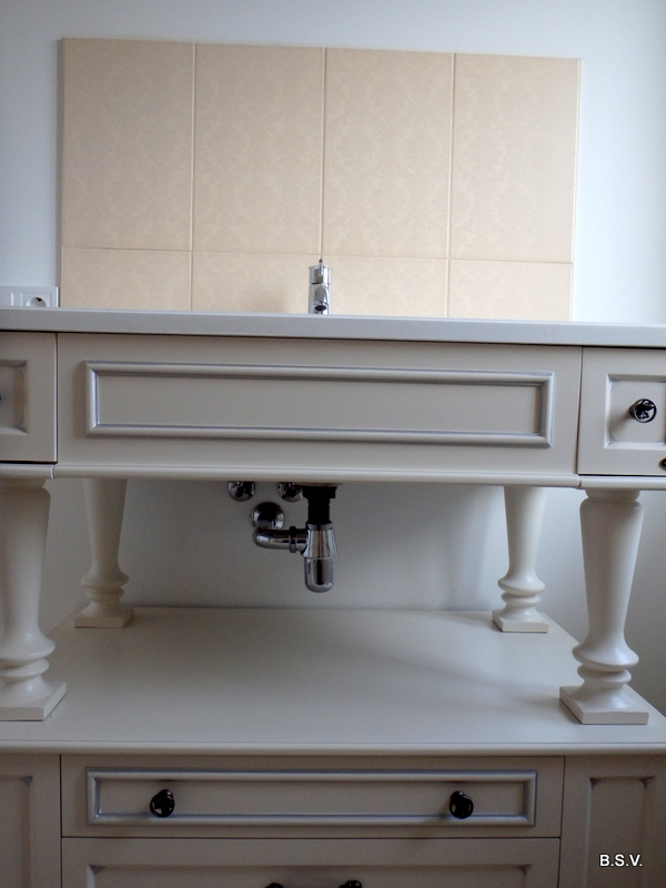

B.S.V. Опубліковано: 29 травня 2015 Автор Поділитись Опубліковано: 29 травня 2015 Также применяются сифоны под 45 %, и их комплектующие. 2 Посилання на коментар Поділитися на інших сайтах More sharing options...
B.S.V. Опубліковано: 29 травня 2015 Автор Поділитись Опубліковано: 29 травня 2015 Также часто используется "Клюшка".www.viega.ru/katalog/ru_RU/V2_Ssifony_dlja_rakowin_i_bidje/Akssjessssuary/Ssliwnaja_truba_90/17093.html Перенос возможен на любое расстояние в пределах тумбочки. 3 Посилання на коментар Поділитися на інших сайтах More sharing options...

yoojin Опубліковано: 29 травня 2015 Поділитись Опубліковано: 29 травня 2015 Установка умывальника, со смещением цента и когда не хватает длины выпуска. Сергей, а почему используете гибкую подводку? А не медь, как обычно? Посилання на коментар Поділитися на інших сайтах More sharing options...
Palestinets Опубліковано: 29 травня 2015 Поділитись Опубліковано: 29 травня 2015 Доброго дня всім. Виникла проблема як повісити 125 літровий бойлер на стіну. загальна вага з водою 179 кг. сіна у ванній кімнаті плитка-клей-камяна вата 5 см. піноблок 20 см.-кирпич. Дякую за поради. Посилання на коментар Поділитися на інших сайтах More sharing options...
B.S.V. Опубліковано: 30 травня 2015 Автор Поділитись Опубліковано: 30 травня 2015 Сергей, а почему используете гибкую подводку? А не медь, как обычно? Это Хансгроевские краны, а у них подводка впрессована. Добавлено через 7 минут Доброго дня всім. Виникла проблема як повісити 125 літровий бойлер на стіну. загальна вага з водою 179 кг. сіна у ванній кімнаті плитка-клей-камяна вата 5 см. піноблок 20 см.-кирпич. Дякую за поради. (ссылка устарела) Дюбель с болтом 14х200 и куча других вариантов. Вам в крепежный отдел. Посилання на коментар Поділитися на інших сайтах More sharing options...

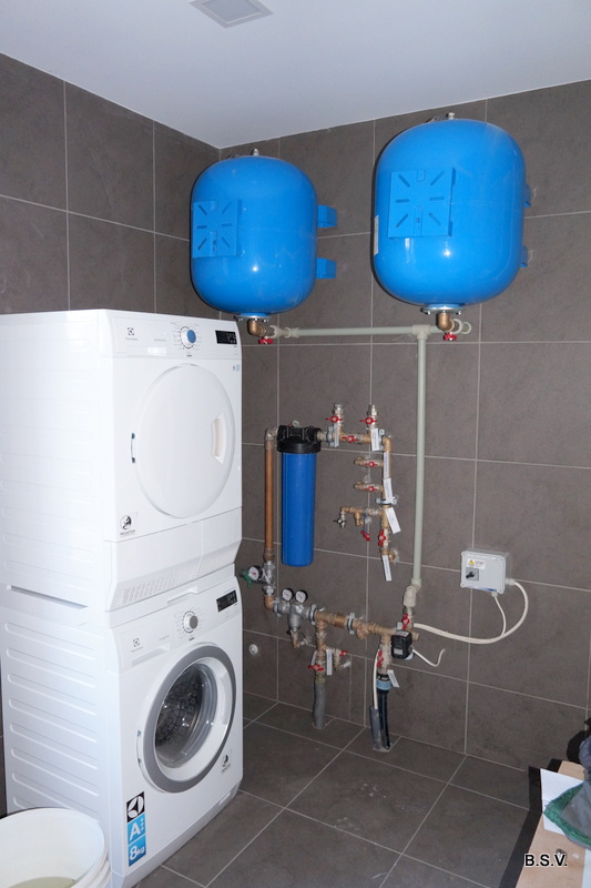

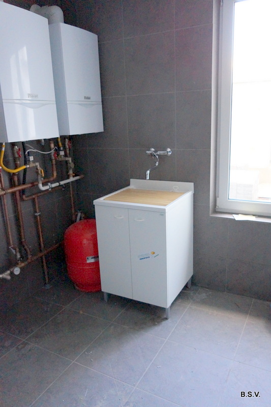

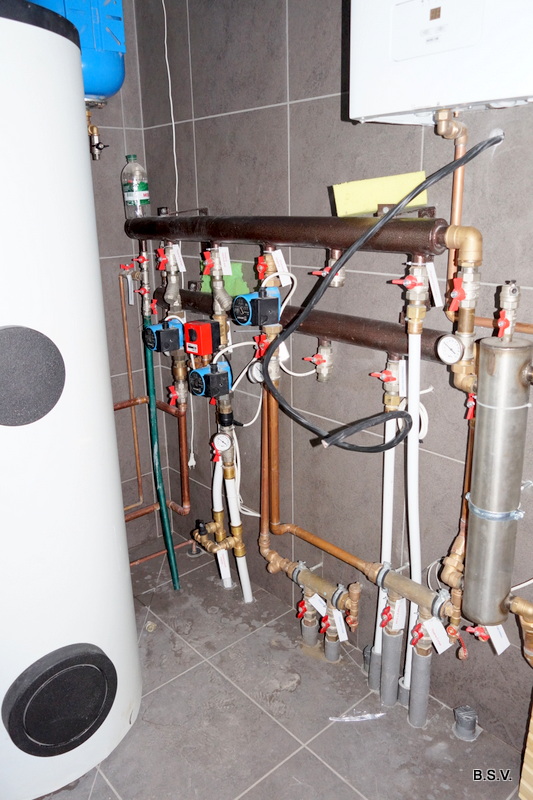

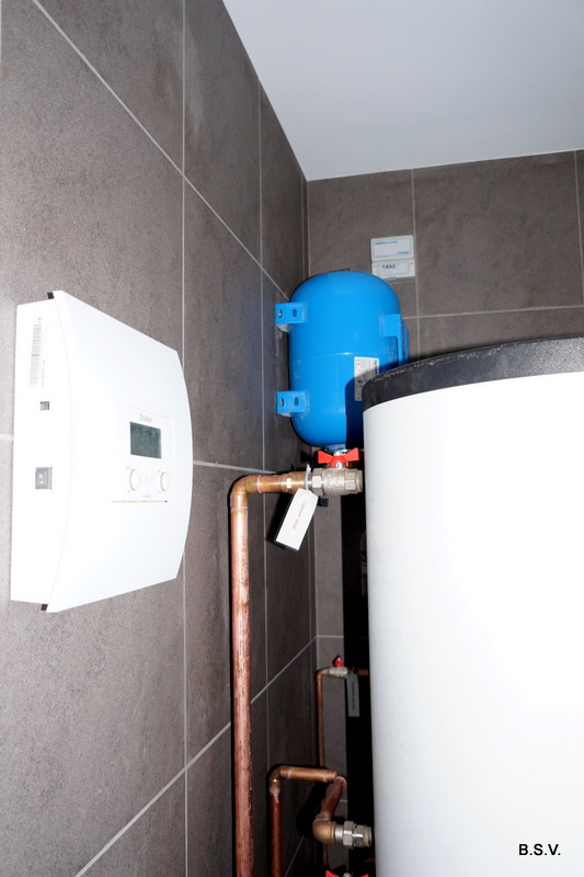

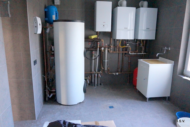

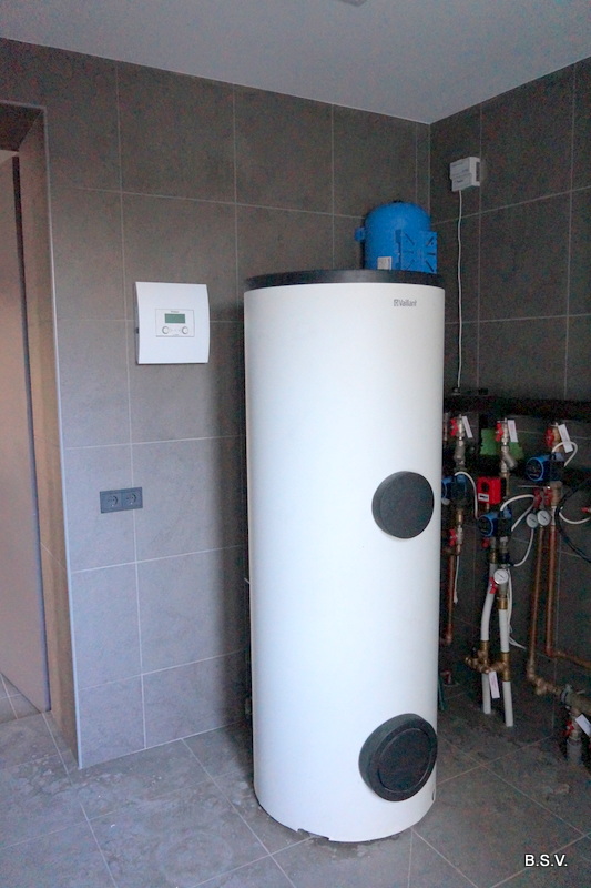

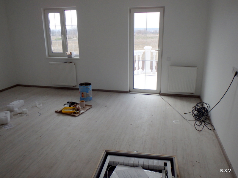

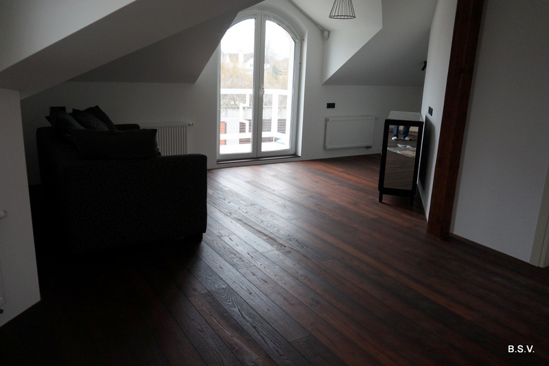

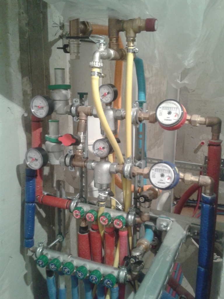

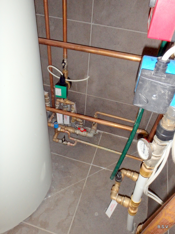

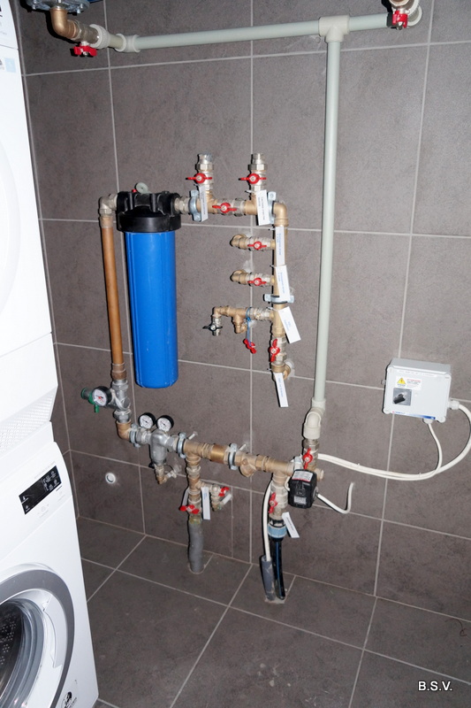

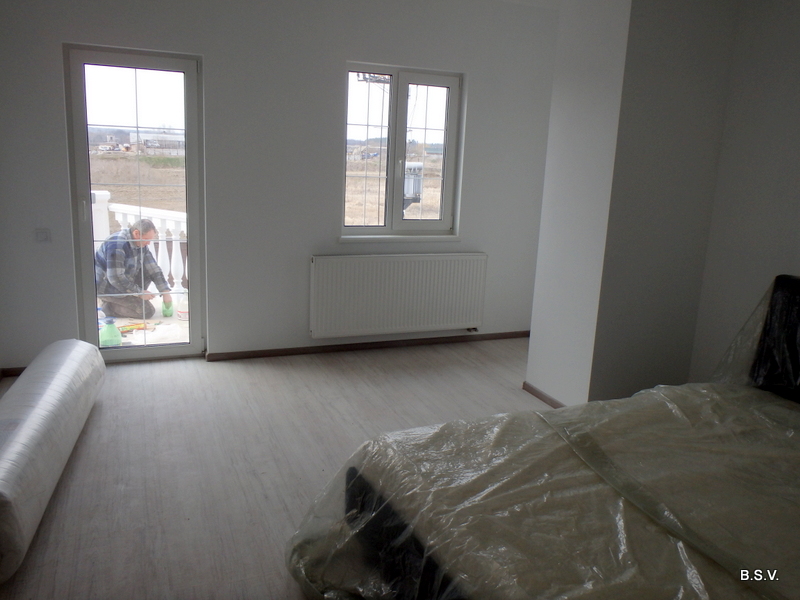

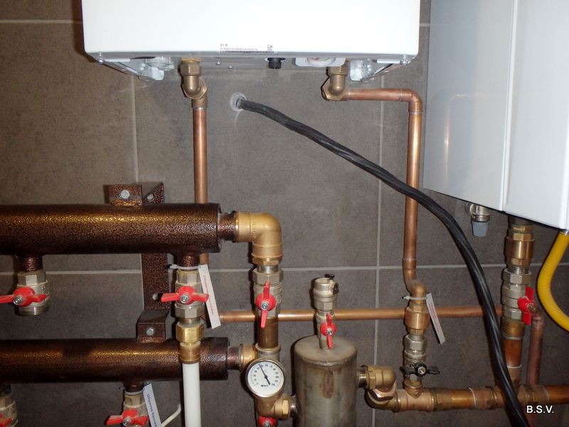

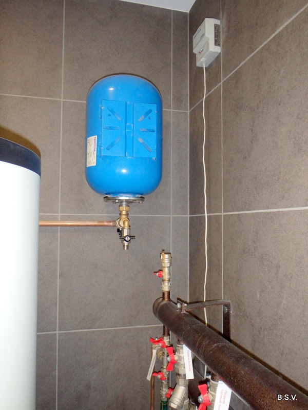

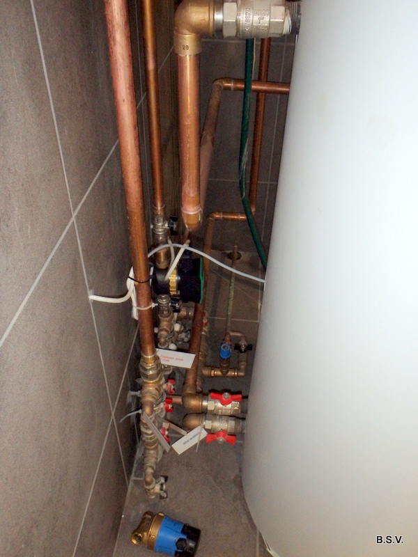

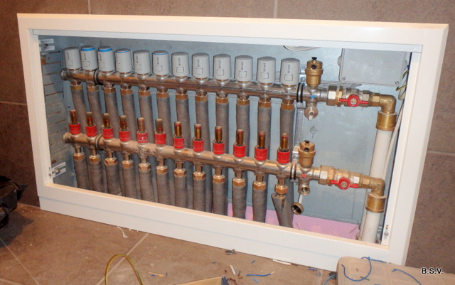

B.S.V. Опубліковано: 1 червня 2015 Автор Поділитись Опубліковано: 1 червня 2015 Плиточниками была закончена котельня. Появилась возможность окончательно доустановить оборудование. 3 Посилання на коментар Поділитися на інших сайтах More sharing options...

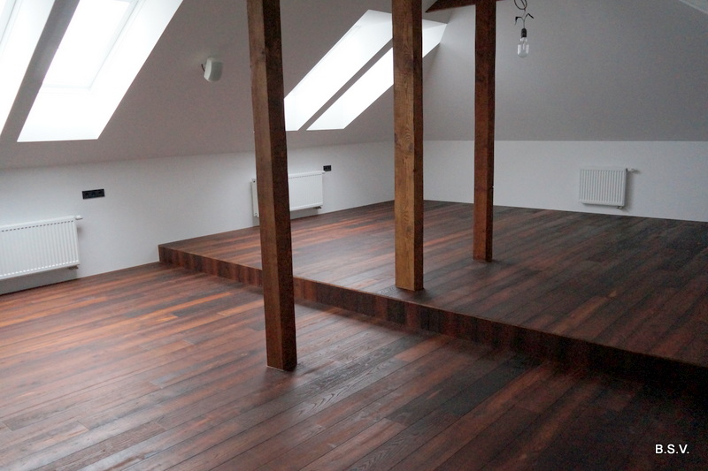

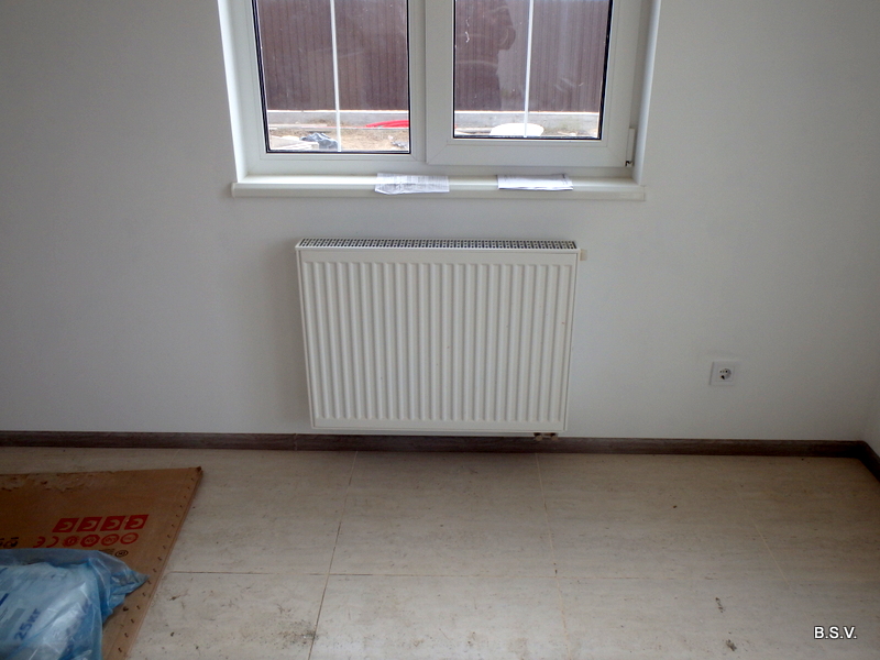

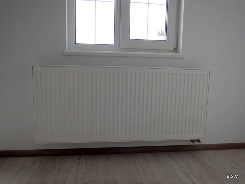

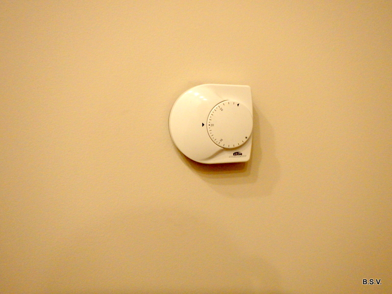

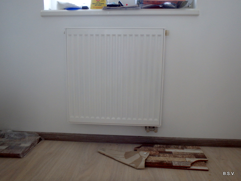

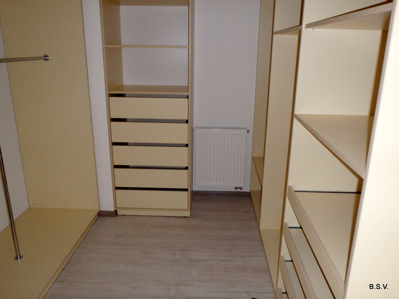

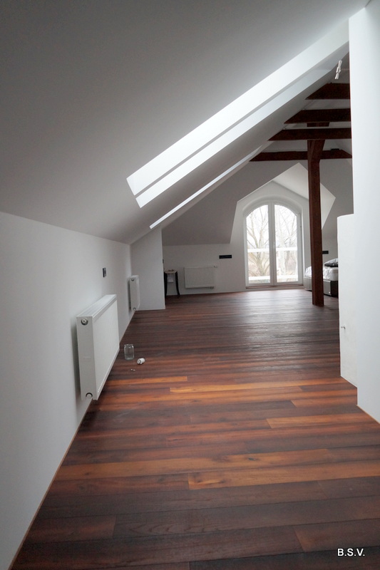

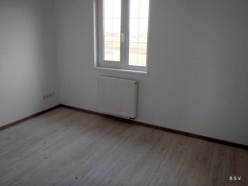

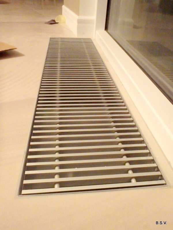

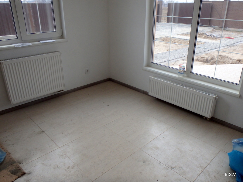

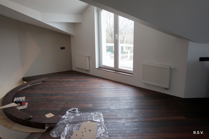

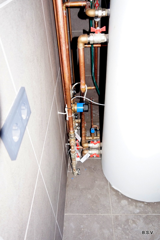

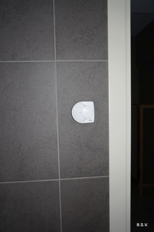

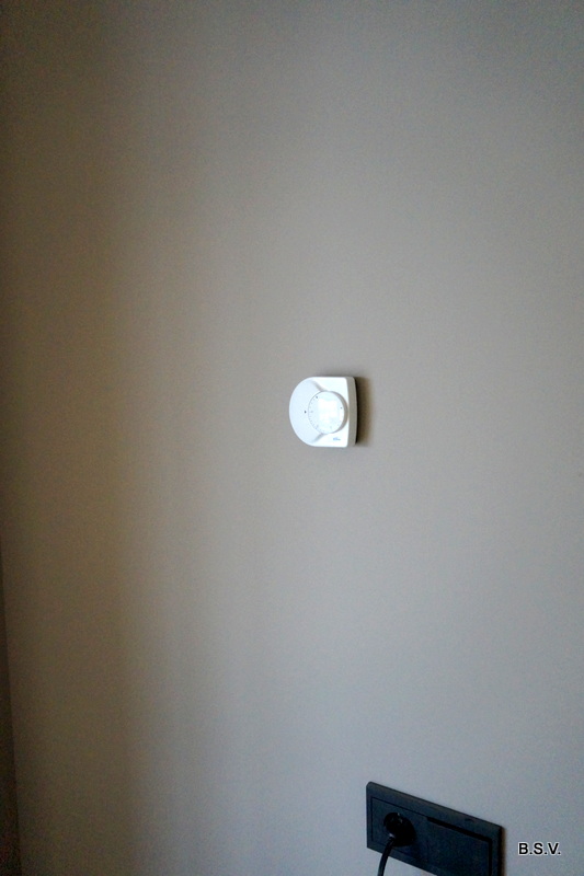

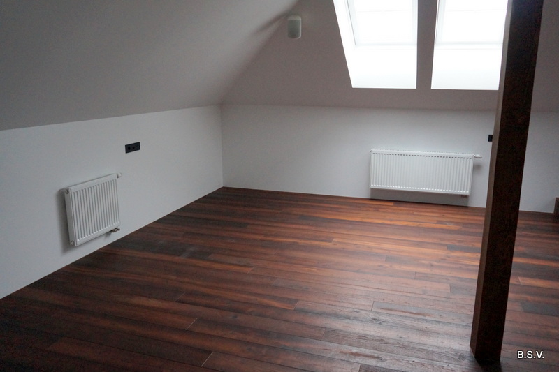

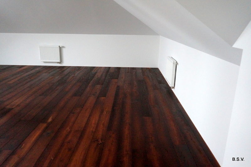

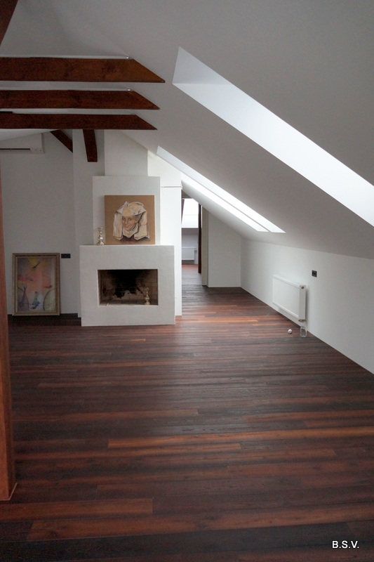

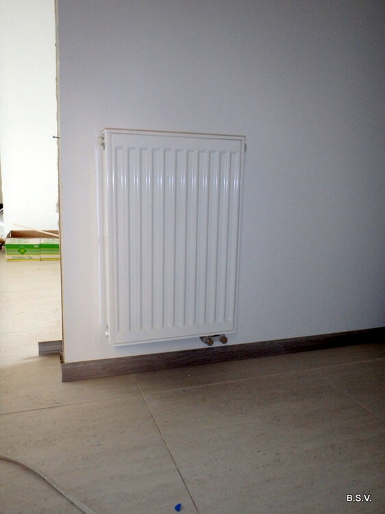

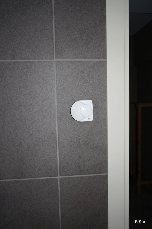

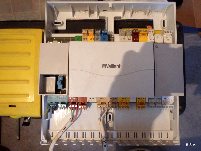

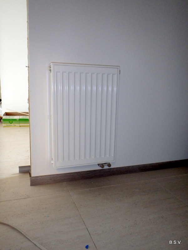

B.S.V. Опубліковано: 1 червня 2015 Автор Поділитись Опубліковано: 1 червня 2015 Также были установлены, комнатные контролеры, сервопривода ТП, радиаторы с термоголовками. 2 Посилання на коментар Поділитися на інших сайтах More sharing options...
