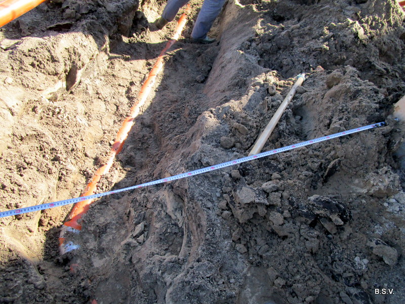

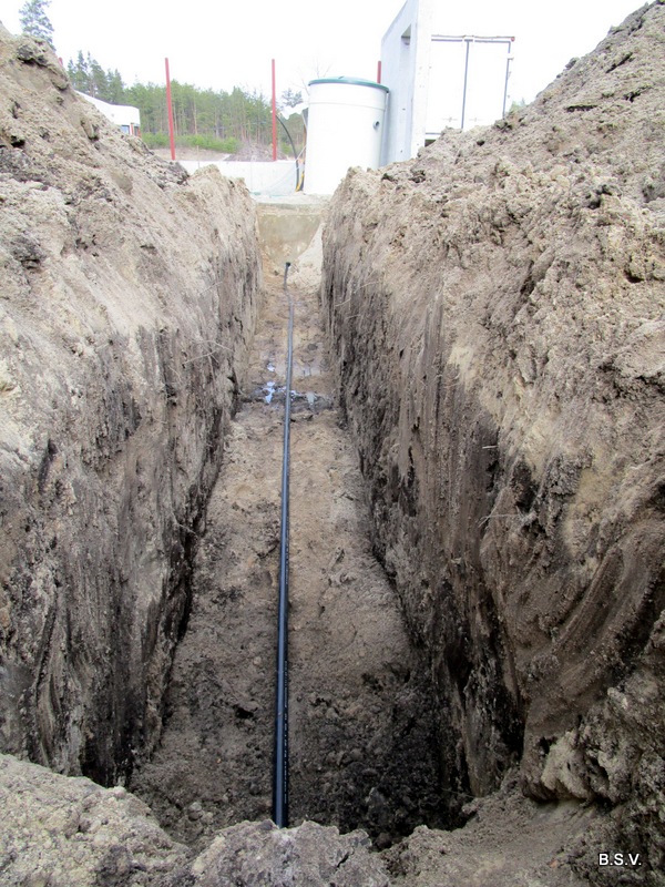

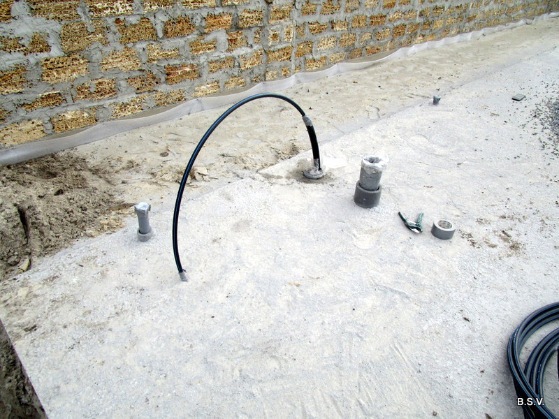

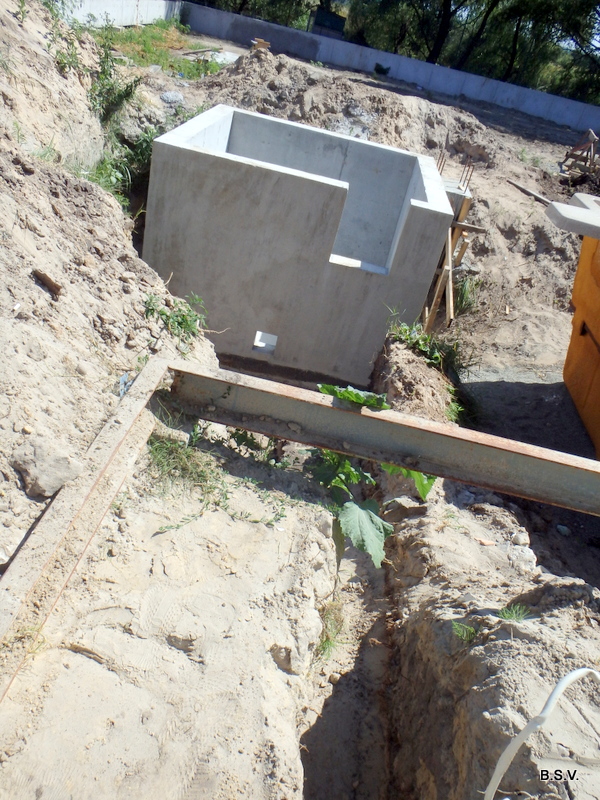

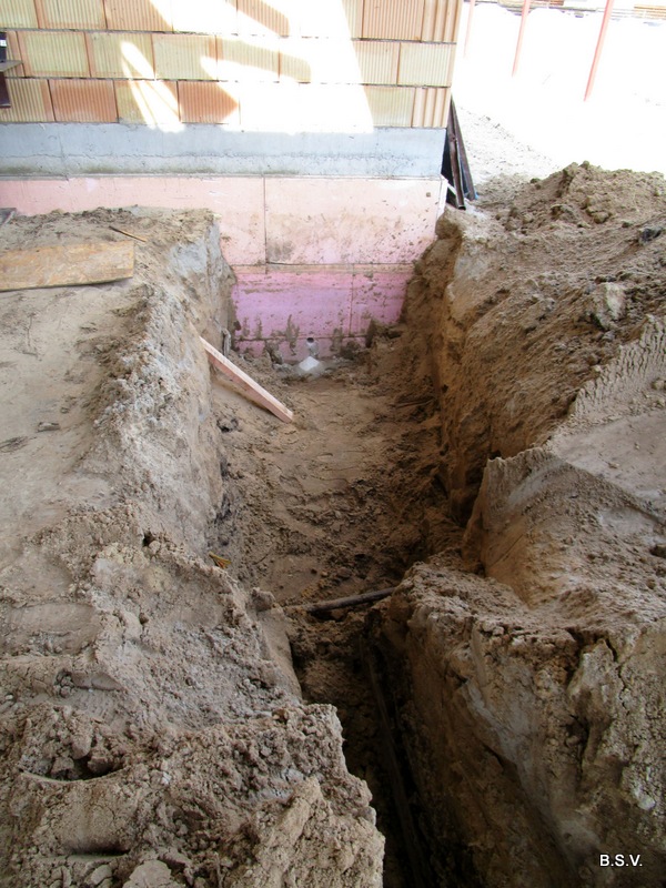

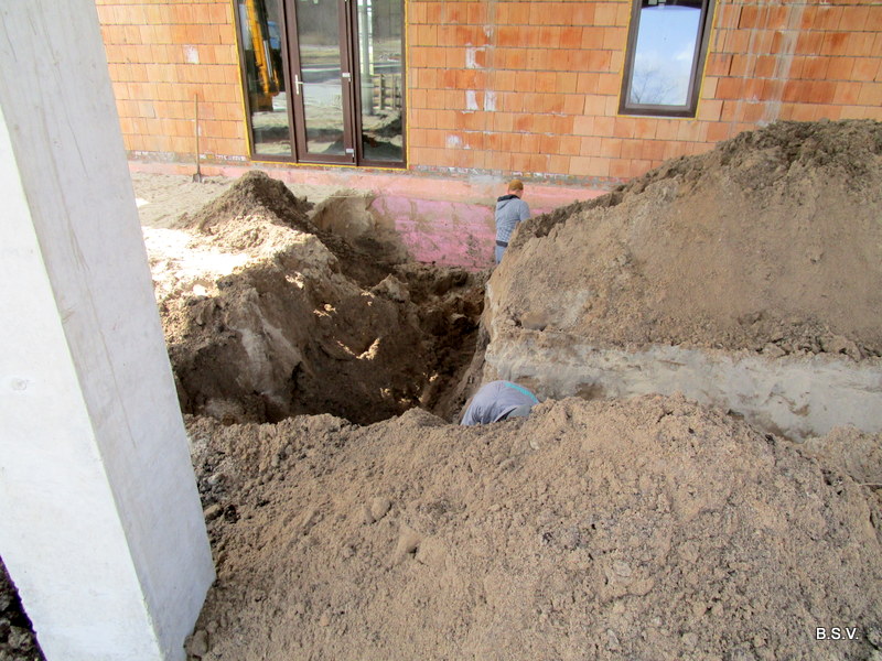

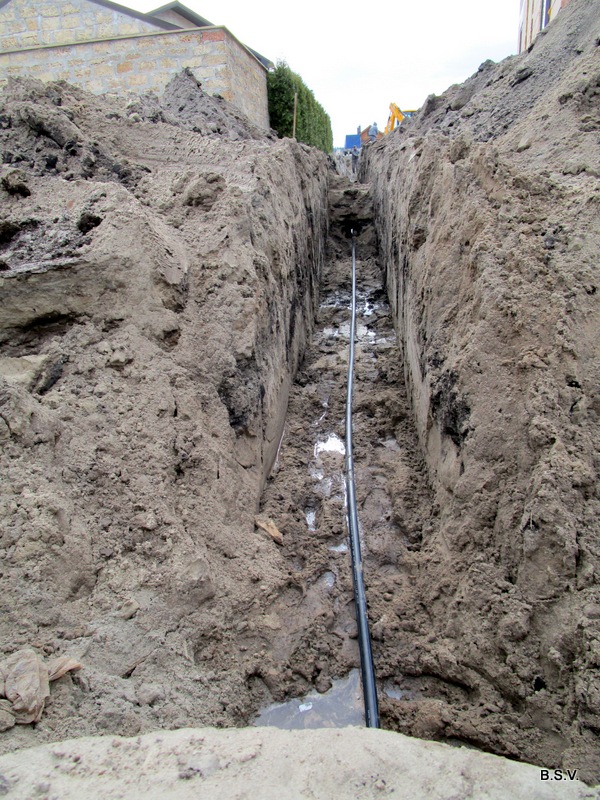

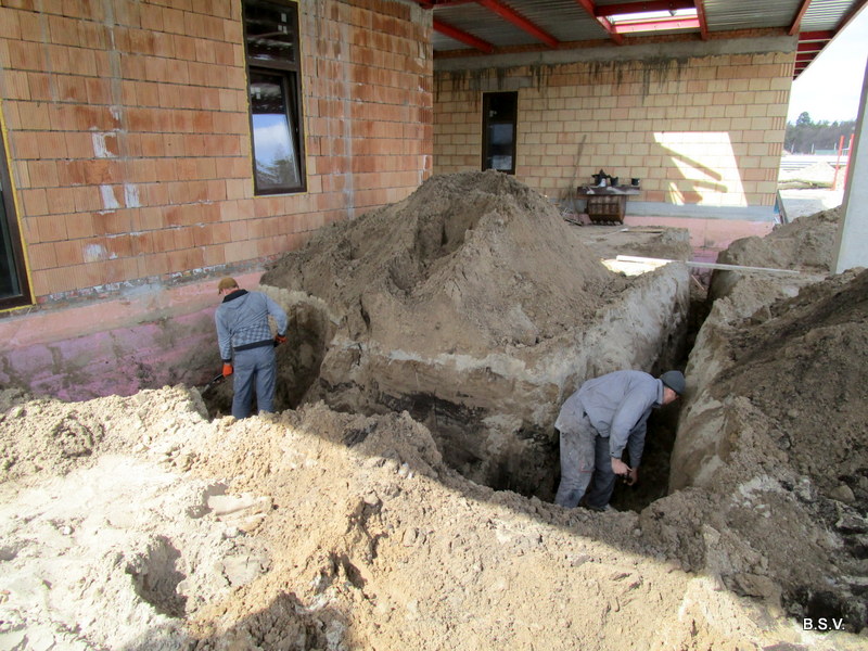

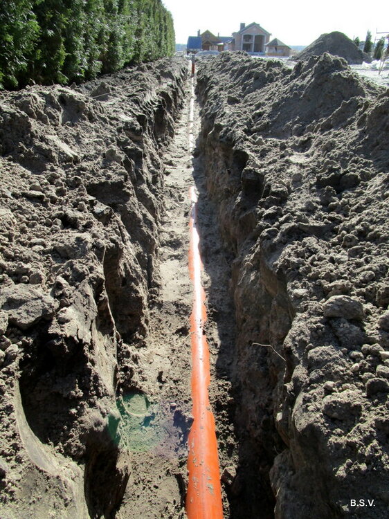

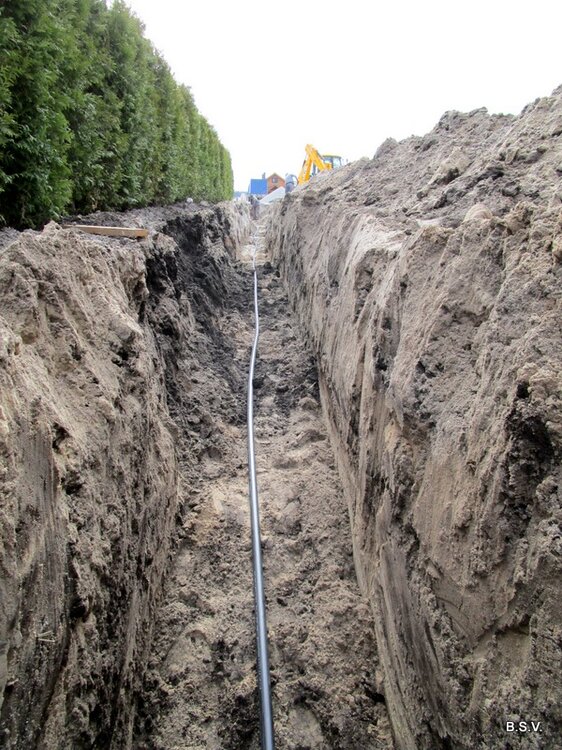

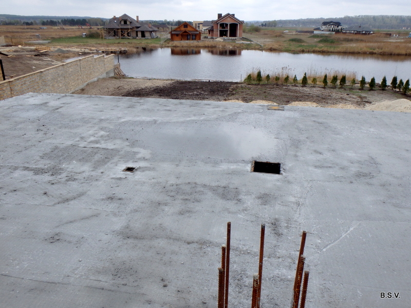

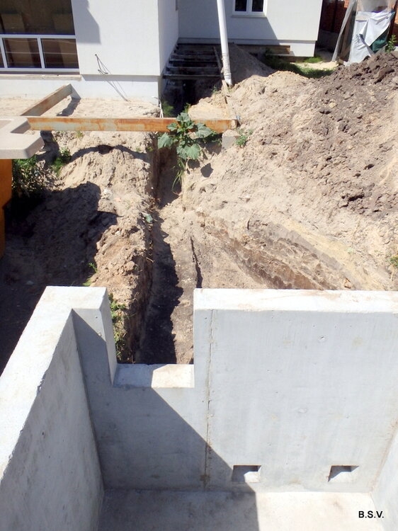

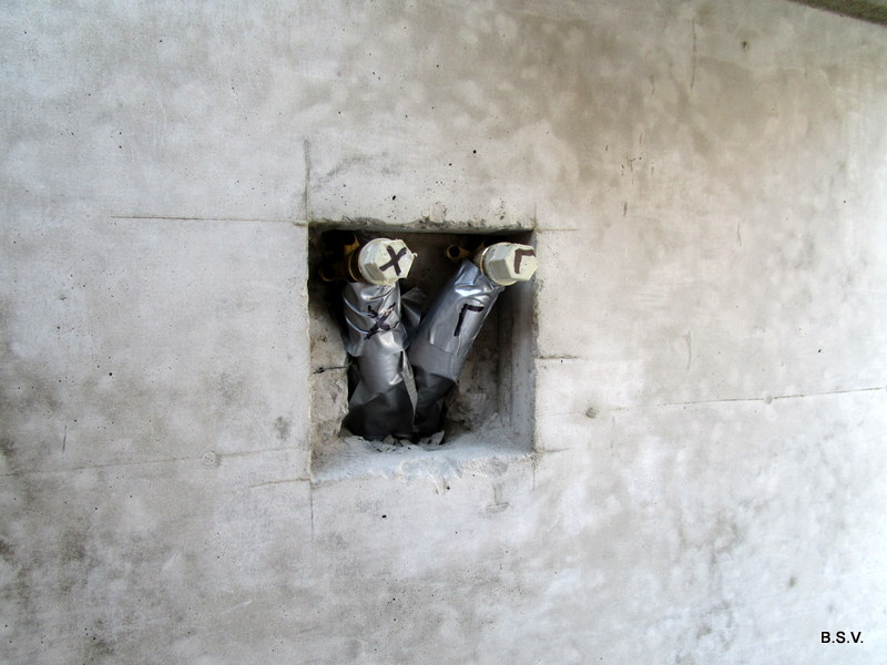

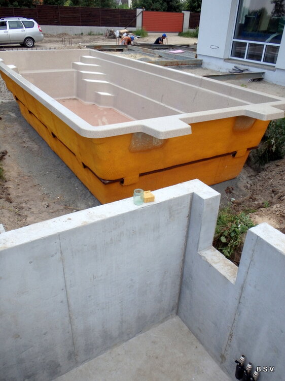

B.S.V. Опубліковано: 4 травня 2015 Автор Поділитись Опубліковано: 4 травня 2015 Следующим этапом было проводка трасс к бассейну. Бассейн будет использоваться исключительно в летнее время. Первоначальный приезд для просмотра выкопанных траншей и просчета необходимых материалов. Посилання на коментар Поділитися на інших сайтах More sharing options...

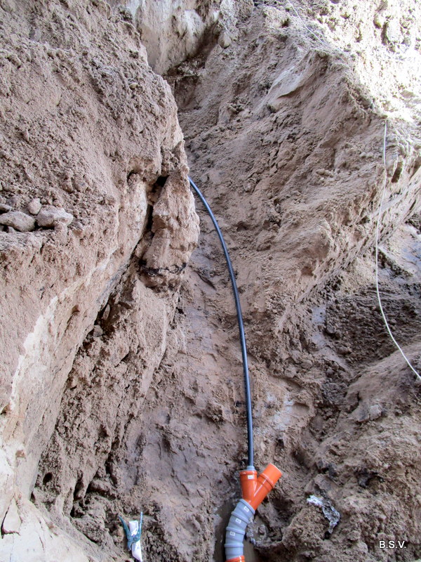

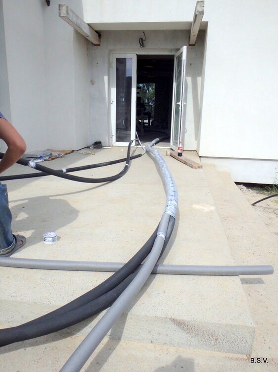

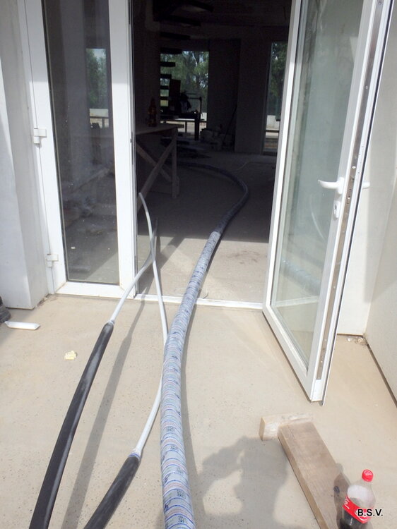

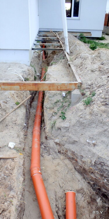

B.S.V. Опубліковано: 4 травня 2015 Автор Поділитись Опубліковано: 4 травня 2015 Трубы подачи и обратки отопления на теплообменник бассейна, были изолированы в каучук с толщиной стенки 9 мм, а труба ХВС, для заливки бассейна в обыкновенный Tubex с толщиной стенки 6 мм. Все это было скреплено скотчем, и трубопроводы, в 160 канализационной трубе, были проложены в приямок бассейна. Посилання на коментар Поділитися на інших сайтах More sharing options...

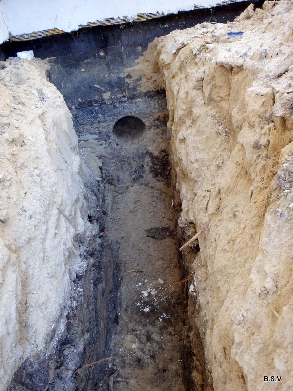

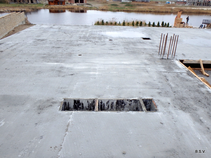

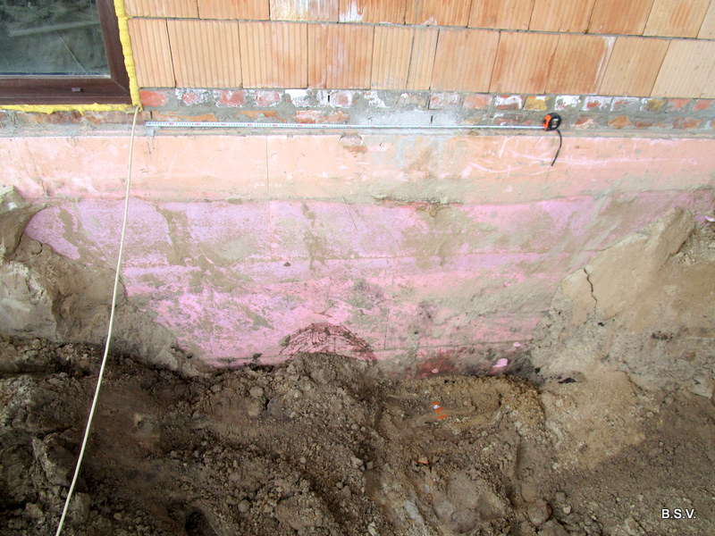

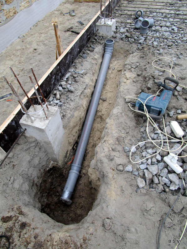

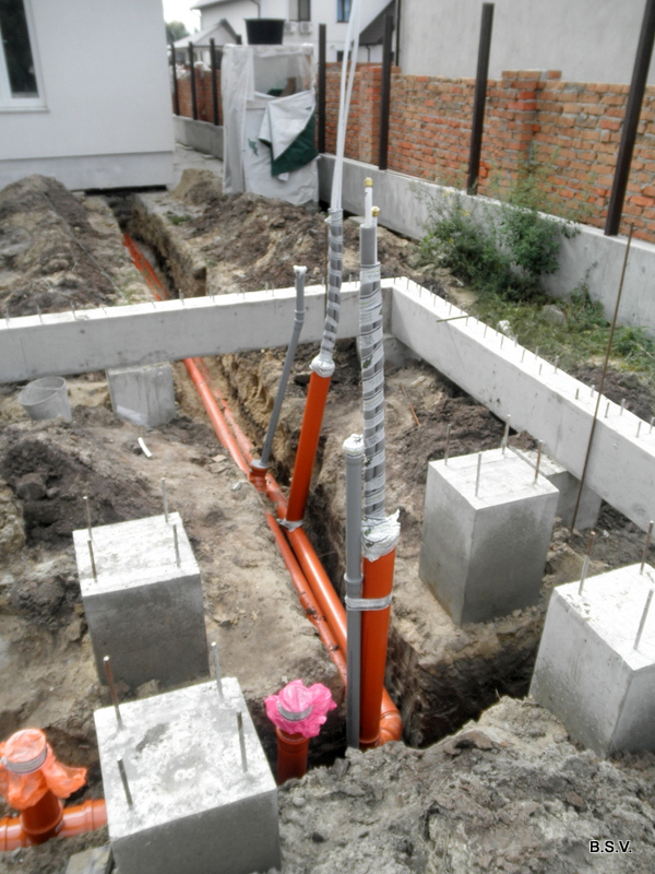

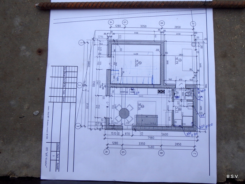

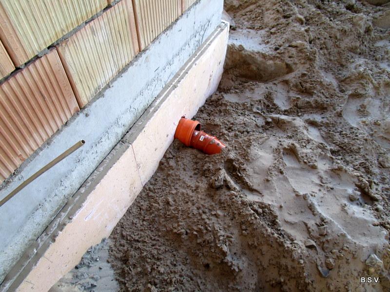

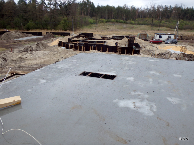

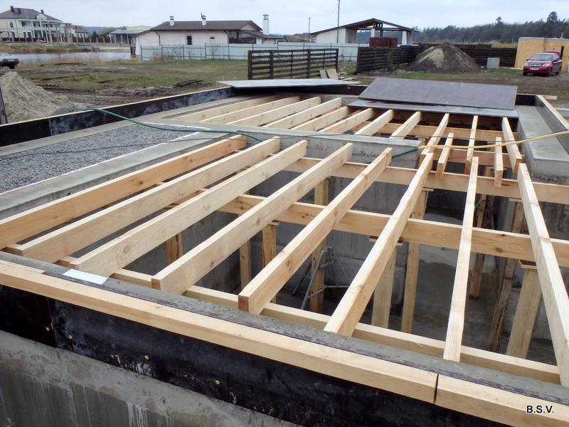

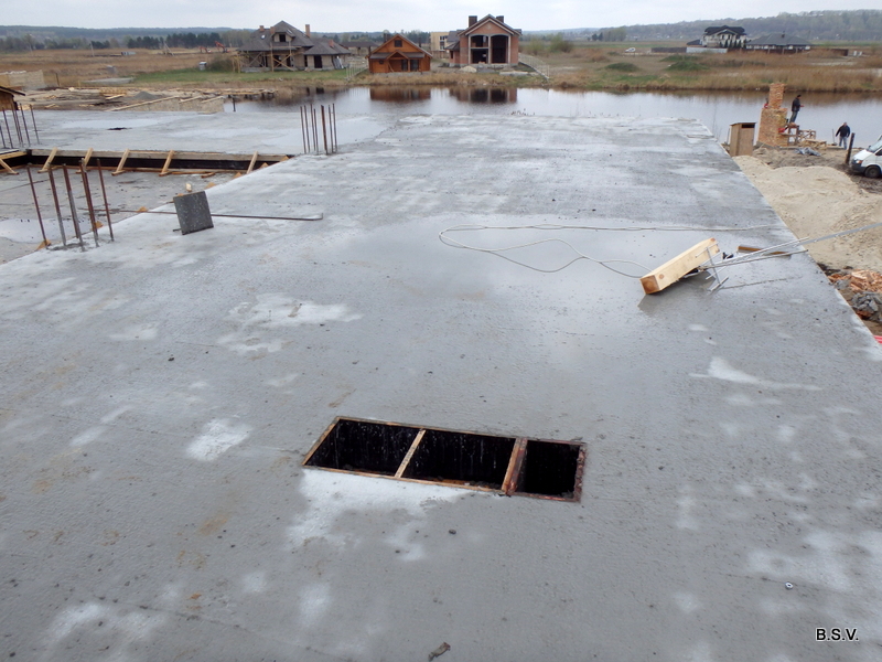

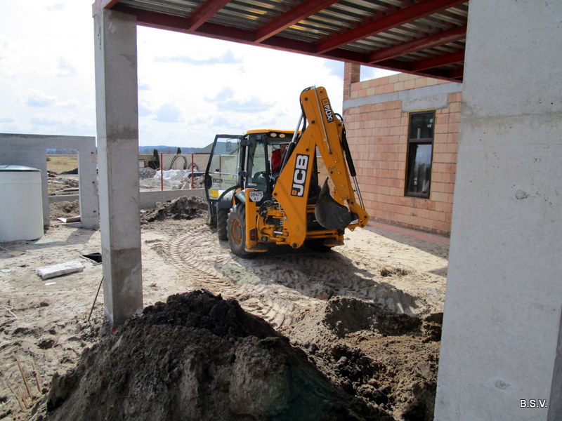

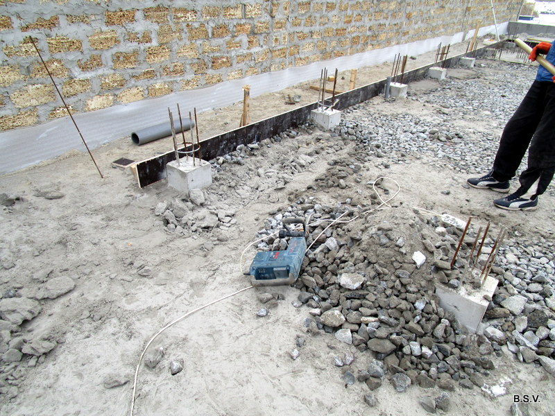

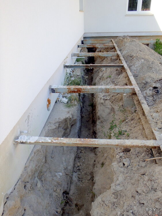

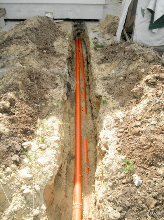

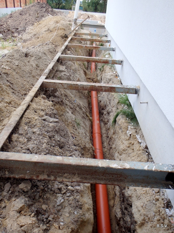

B.S.V. Опубліковано: 14 травня 2015 Автор Поділитись Опубліковано: 14 травня 2015 Опять хочу вернуться к теме канализации. Начало было показано здесь пост 1411 www.stroimdom.com.ua/forum/showthread.php?t=105684&page=71 Затем проект гостевого домика и проверка закладных под дымоходы, вентиляцию и стояки канализации. 1 Посилання на коментар Поділитися на інших сайтах More sharing options...
Сергей 31 Опубліковано: 14 травня 2015 Поділитись Опубліковано: 14 травня 2015 Опять хочу вернуться к теме канализации. Разве так возвращаются к теме канализации? Вот как надо к этой теме возвращаться!!! Вспомнить о каналии когда уже все построено. Посилання на коментар Поділитися на інших сайтах More sharing options...

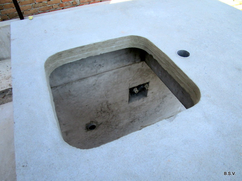

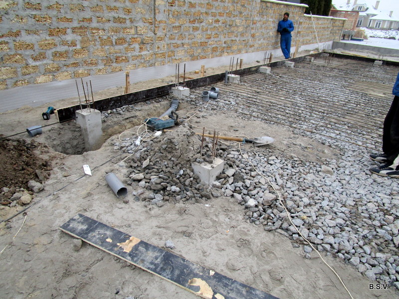

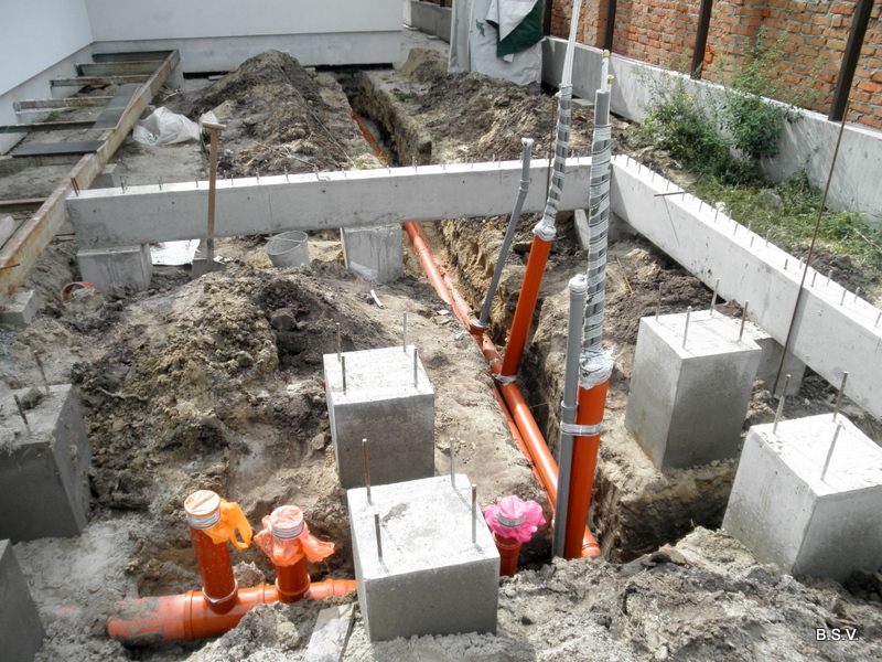

B.S.V. Опубліковано: 14 травня 2015 Автор Поділитись Опубліковано: 14 травня 2015 Затем "нарисовалось" барбекю с баней. В изначальном проекте участка, его не было. Поэтому канализация максимально наверх (в зимнее время использоваться не будет), вода на 110 см, с возможностью слива в приямке скважины. Посилання на коментар Поділитися на інших сайтах More sharing options...
B.S.V. Опубліковано: 14 травня 2015 Автор Поділитись Опубліковано: 14 травня 2015 Вот как надо к этой теме возвращаться!!! Вспомнить о каналии когда уже все построено. Я уже упоминал об этом в "истории одного дома" и ранее. Поэтому и акцентирую на этом внимание. Эта ошибка стоит очень дорого, поэтому:" сантехник нужен на этапе чистого поля" Закладка канализации общестроителями, очень часто используемый вариант, но приносящий затем очень большие проблемы. 3 Посилання на коментар Поділитися на інших сайтах More sharing options...
Сергей 31 Опубліковано: 14 травня 2015 Поділитись Опубліковано: 14 травня 2015 сантехник нужен на этапе чистого поля" Серый, ты опять открыл новый вид сантехников!!! Раньше были горные сантехники столичные и ездовые. А теперь появились новые, полевые сантехники. 6 Посилання на коментар Поділитися на інших сайтах More sharing options...

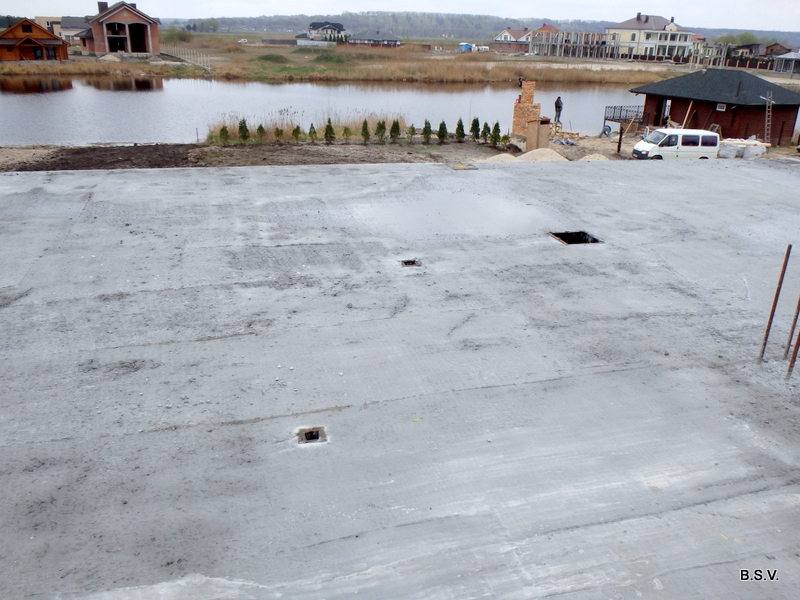

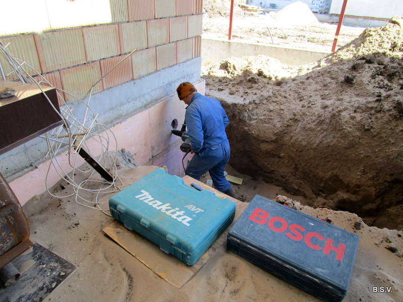

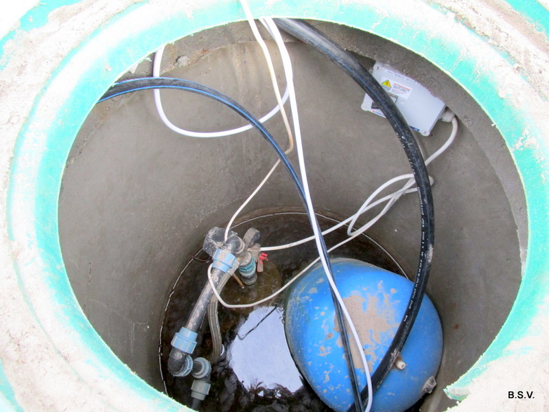

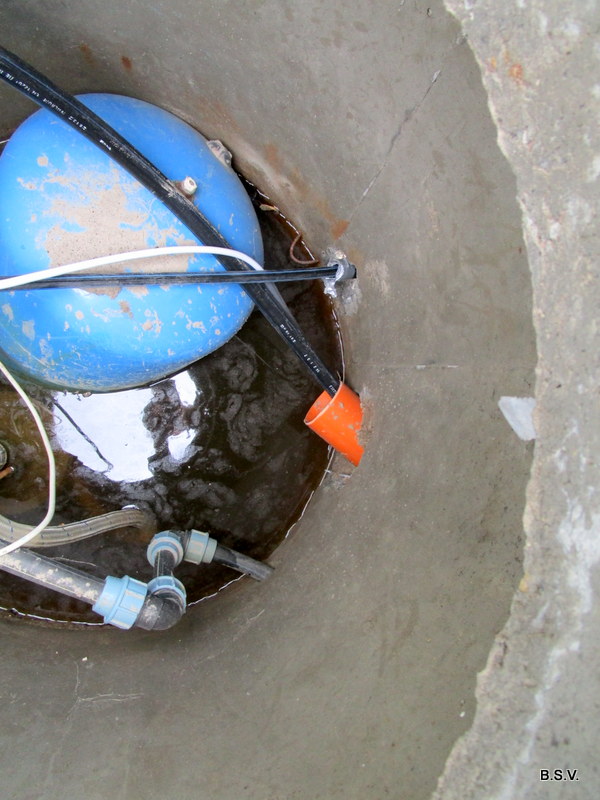

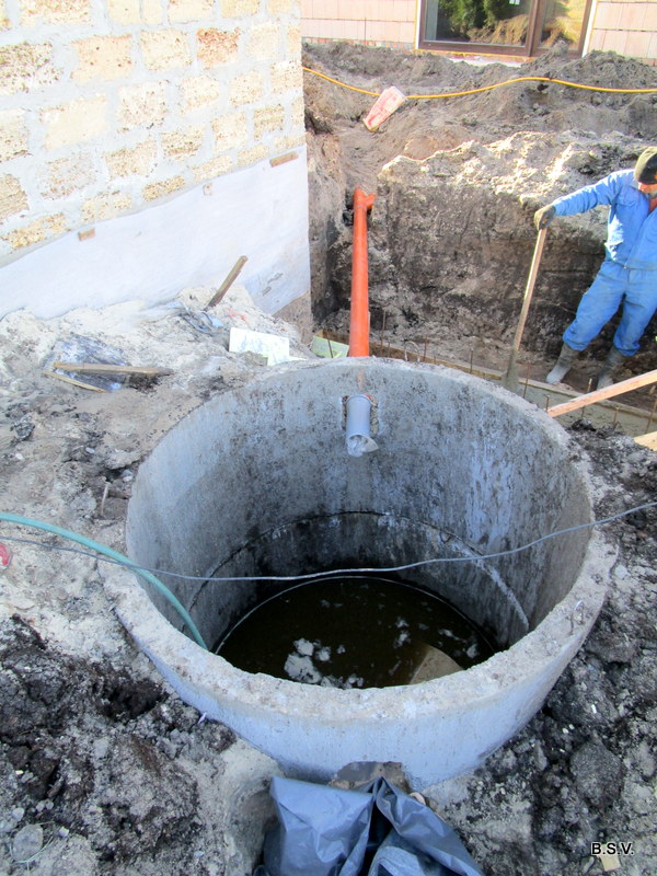

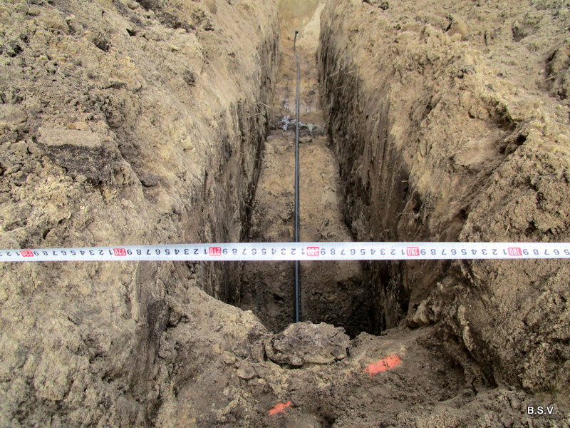

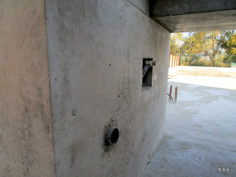

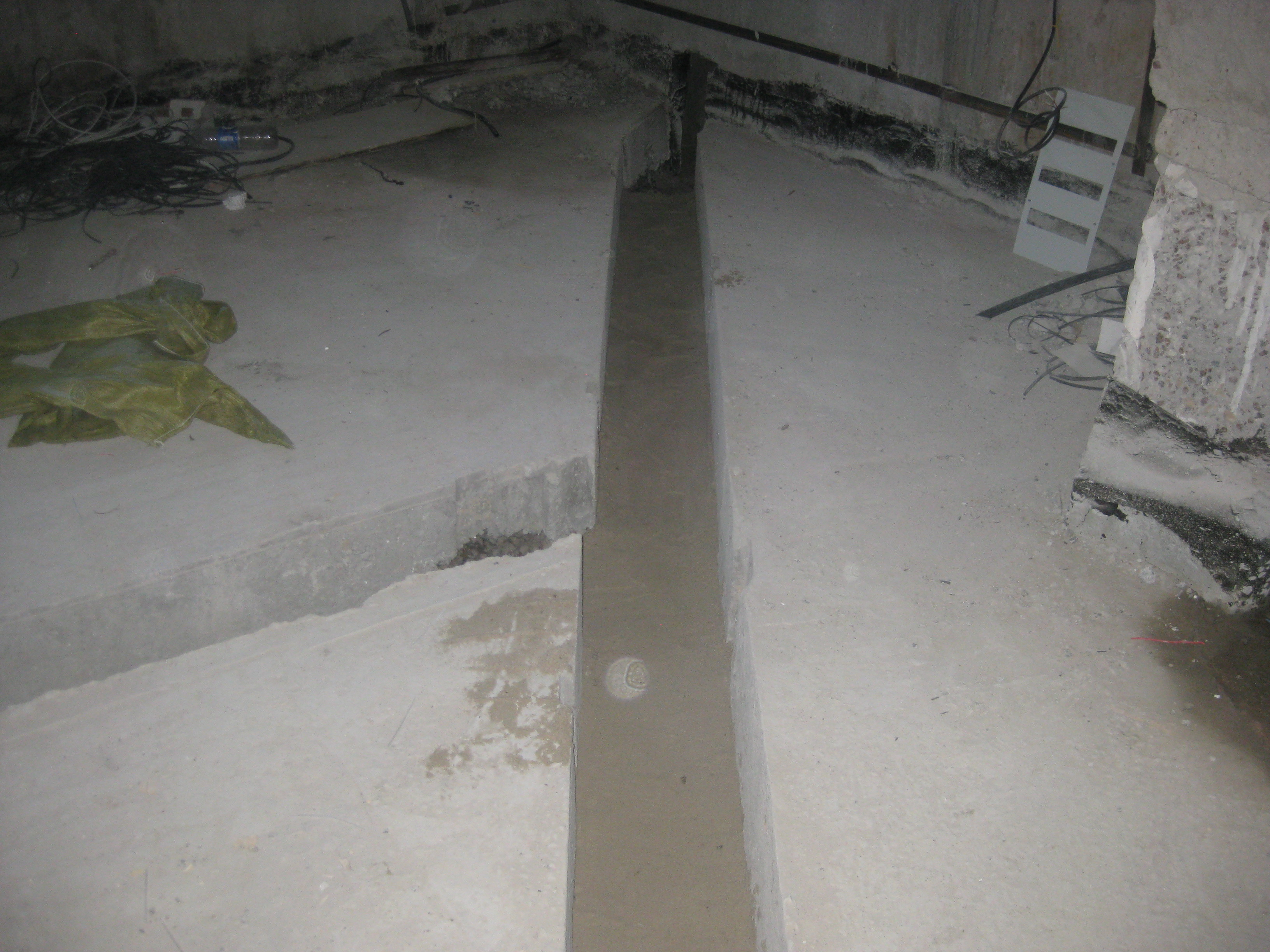

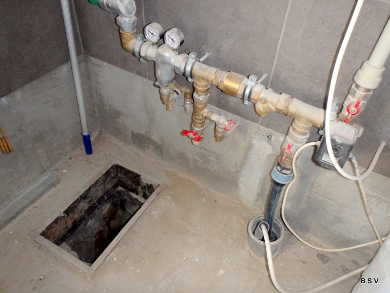

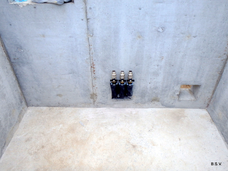

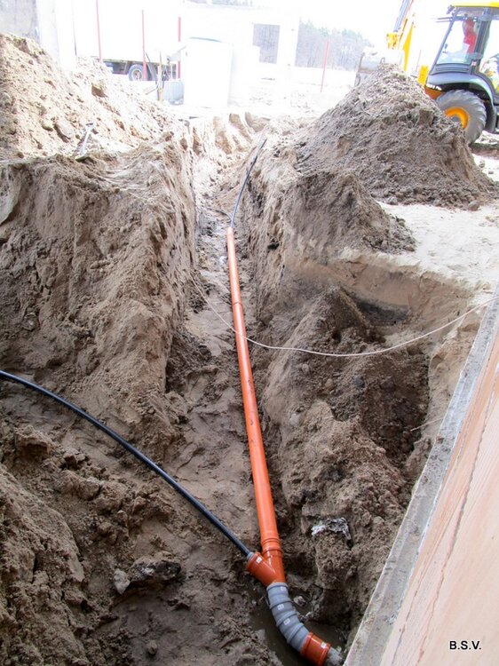

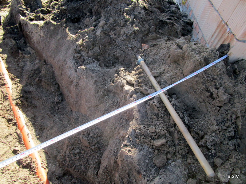

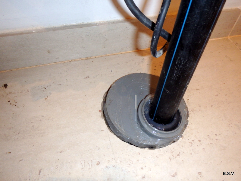

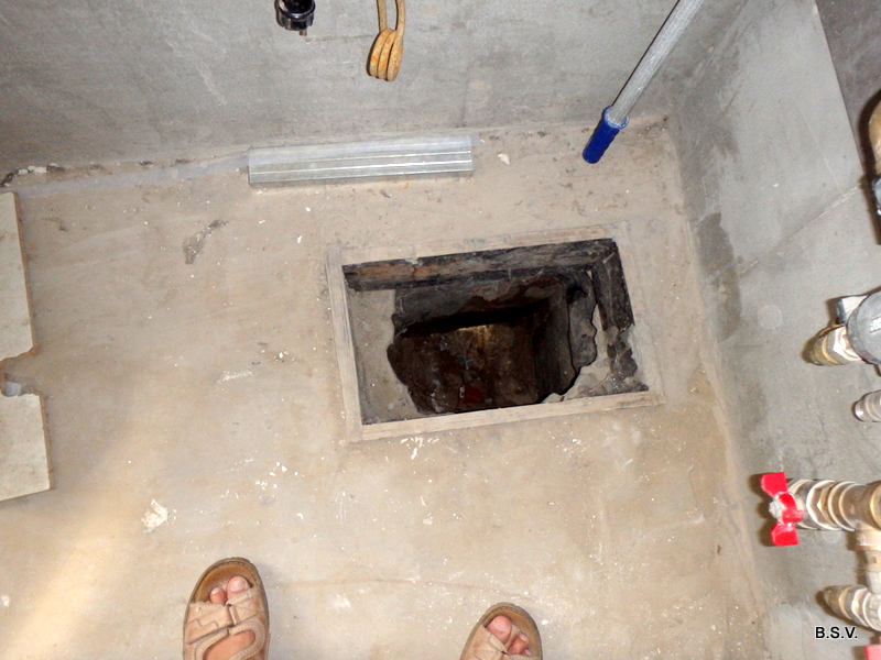

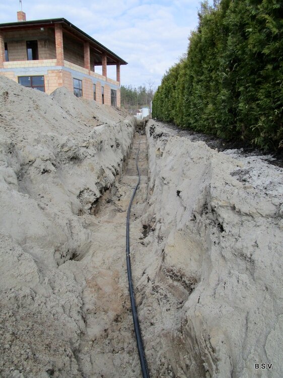

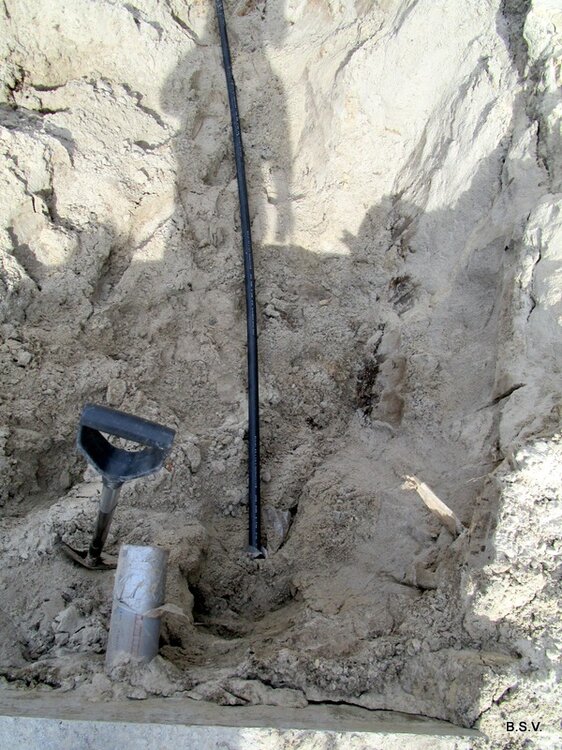

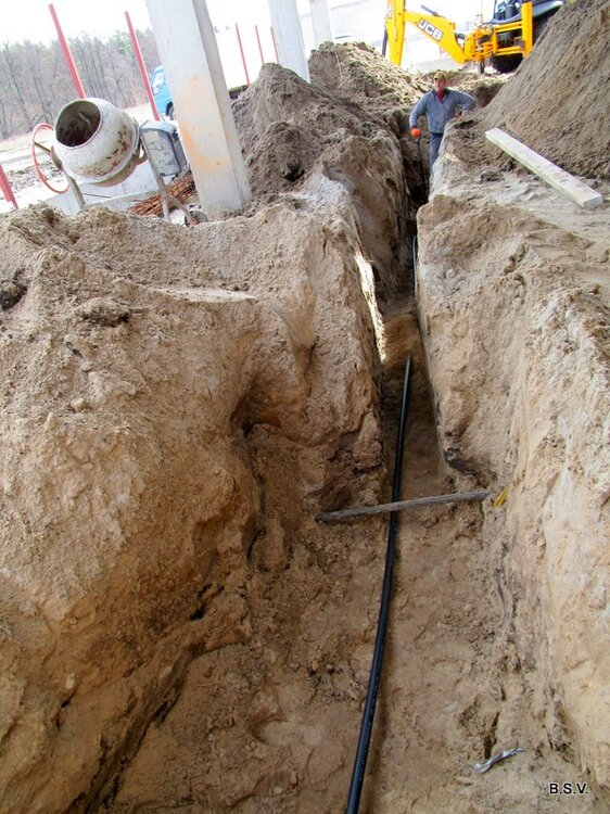

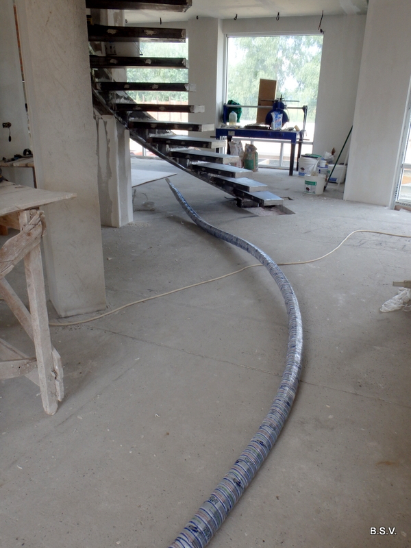

B.S.V. Опубліковано: 15 травня 2015 Автор Поділитись Опубліковано: 15 травня 2015 полевые сантехники. На этапе "чистого поля" условия были более благоприятные Это был въезд на уже готовый к монтажу дом. Когда я отправил своему другу в Канаду одно из этих фото, то он сказал:" Это фото я видел, оно уже гуляет просторами интернета благодаря Корни :beer:" Но вернемся к инсталяции. Когда были построены основной, гостевой домики и залита плита под барбекю, с душем, умывальником, унитазом и мойкой, прищло время проложить трассы водопровода и канализации. Сначала водоснабжение. Были откопаны закладные, в гостевом забыли оставить, поэтому пробурились. Немного поменялась концепция водоснабжения, поэтому возникли небольшие трудности. Воду в гостевой домик решили брать с основного, после системы очистки. Дополнительная труба еле упаковалась в закладную. По схеме: из колодца скважины (его состояние увидите на фото) в дом в 110 канализационной трубе заходит 32 ПЕ труба и в технологической 20 трубе кабель к пульту насоса. Также с приямка идет прямая трасса на барбекю, "труба в трубе 20 мм в 40 мм" , с возможностью слива на зиму. Дополнительная труба 20 мм. , идет на гостевой домик, где будет свой двухконтурный котел, обеспечивающий отопление и ГВС. Так как на нее не рассчитывали, то пришлось поставить канализационный тройник 110/110/45*, а затем дальнейшую прокладку провести в трубе 40 мм. К застройщикам и электрикам: не забывайте , что с погружных насосов выходит 4 жилы, поэтому к месту установки пульта насоса также должны прийти 4 жилы. К застройщикам: фундамент утеплен ЭППС 100 мм, до глубины промерзания. Немного работы на фото. Посилання на коментар Поділитися на інших сайтах More sharing options...

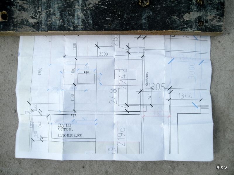

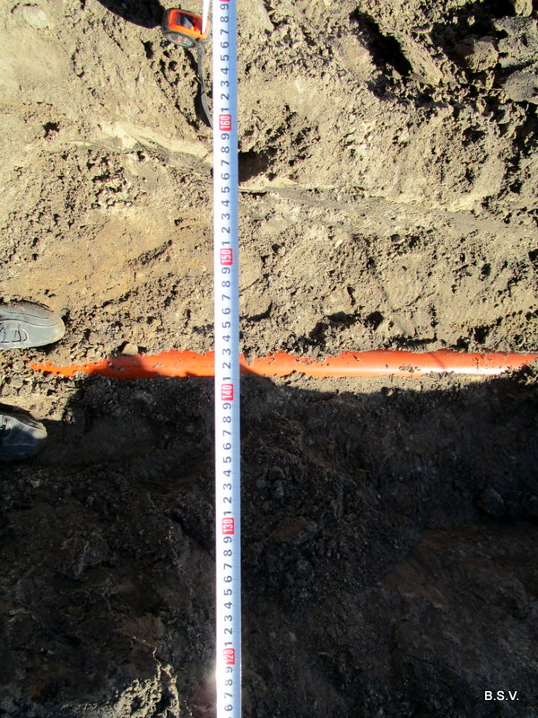

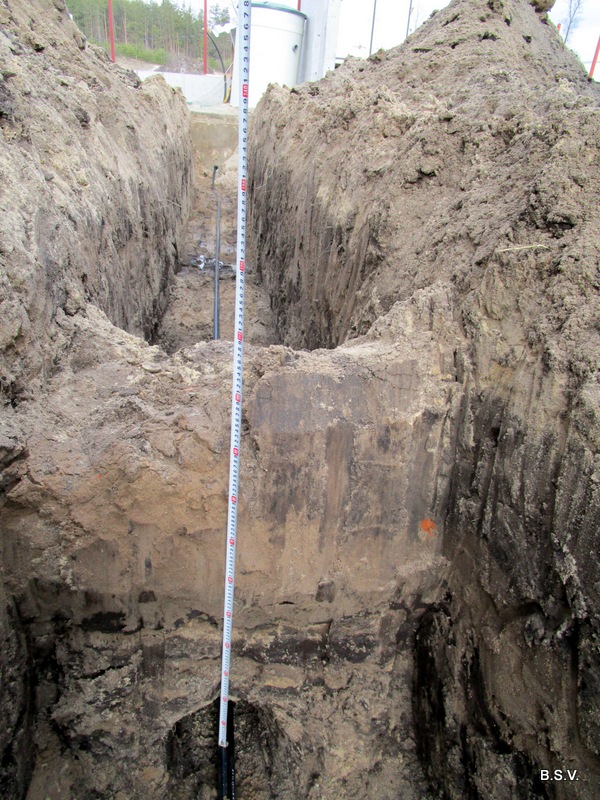

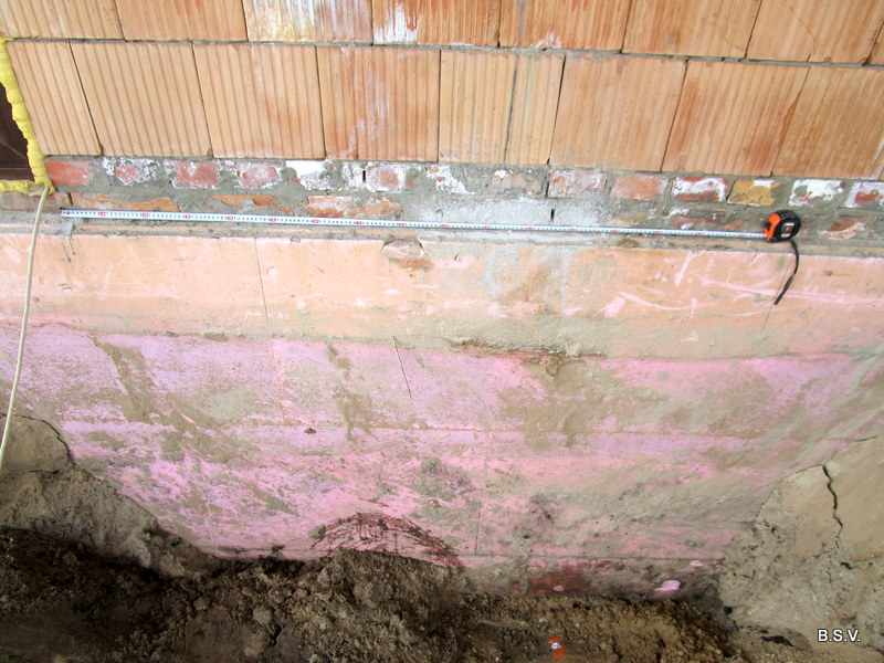

B.S.V. Опубліковано: 15 травня 2015 Автор Поділитись Опубліковано: 15 травня 2015 О том, что привязки желательно документировать с рулеткой, надеюсь не стоит говорить. Посилання на коментар Поділитися на інших сайтах More sharing options...

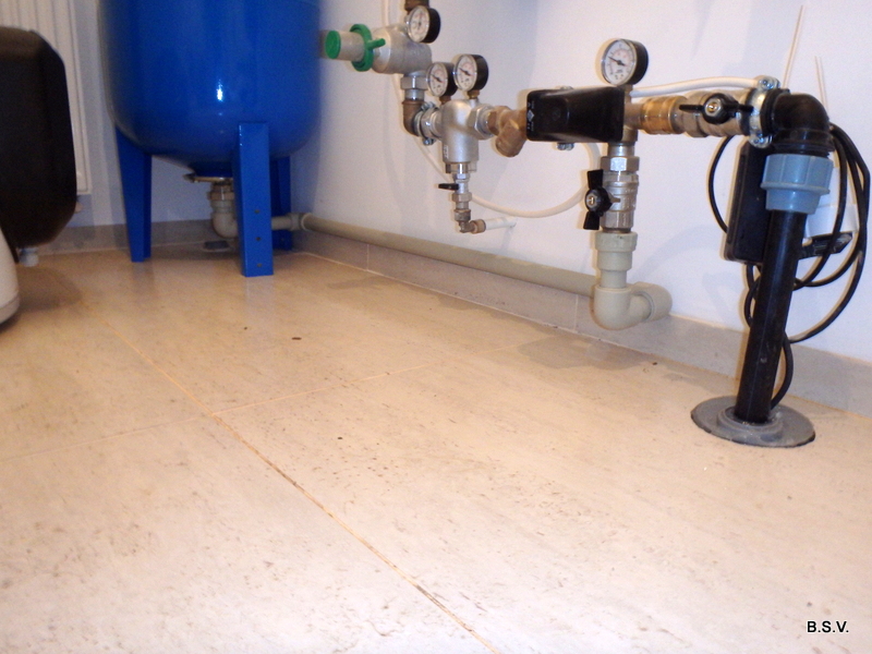

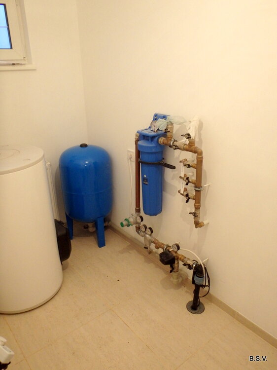

valeriy123 Опубліковано: 16 травня 2015 Поділитись Опубліковано: 16 травня 2015 Немного подготовки к основным работам. Если можно и это не будет оффтопом, задам вопрос по схемам. Как Вы видите схему вводной цепи водопровода для частного дома подключённого к городской водопроводной сети с переменный давлением. Например: счетчик, фильтр (косой), фильтр (колба), регулируемый стабилизатор, груша, фильтры (картриджи), коллектор. Может у Вас есть проверенные схемы? Спасибо. Посилання на коментар Поділитися на інших сайтах More sharing options...
B.S.V. Опубліковано: 16 травня 2015 Автор Поділитись Опубліковано: 16 травня 2015 подключённого к городской водопроводной сети с переменный давлением. Входной кран, косой фильтр, счетчик, обратный клапан, станция, пятерник с автоматикой, манометром и подключенным гидроаккумулятором (но здесь необходимо подвязываться под вводные данные общей системы водоснабжения центрального водопровода, чтобы не было соревнования насосов), тройник с шаровым краном для технической воды, промывной фильтр, редуктор давления, выставленный на давление включения насоса. Далее "по вкусу", в зависимости от качества поступаемой воды. 1 Посилання на коментар Поділитися на інших сайтах More sharing options...

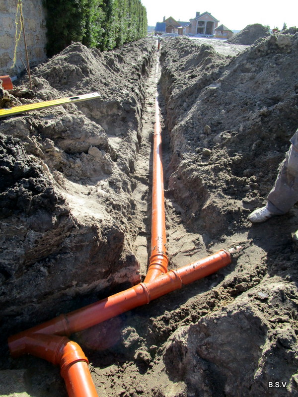

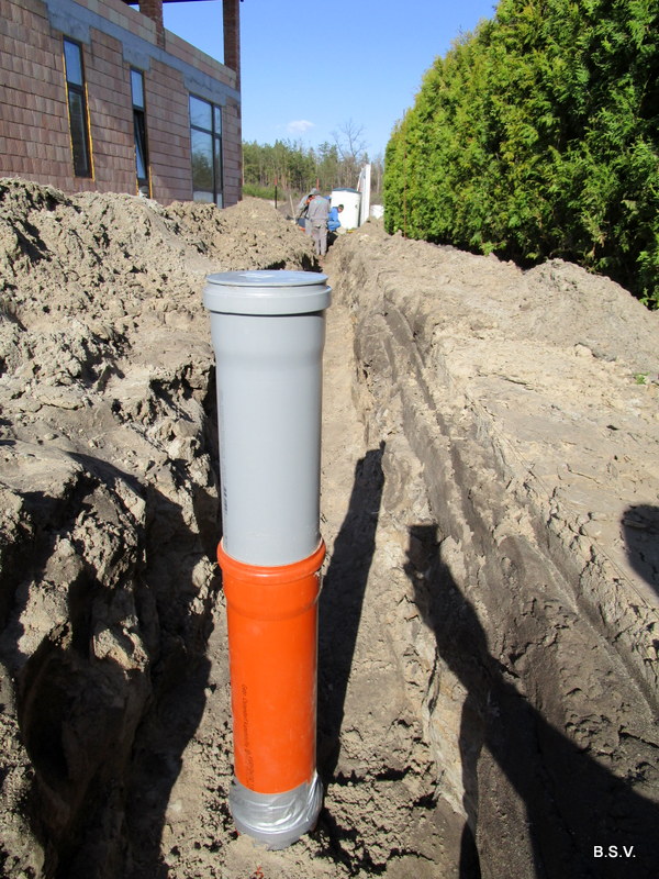

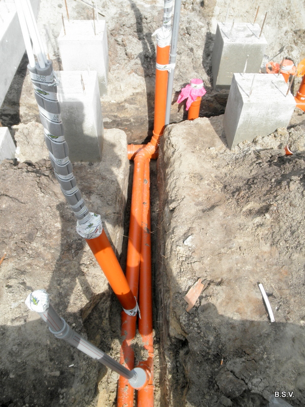

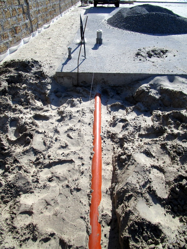

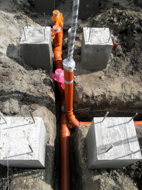

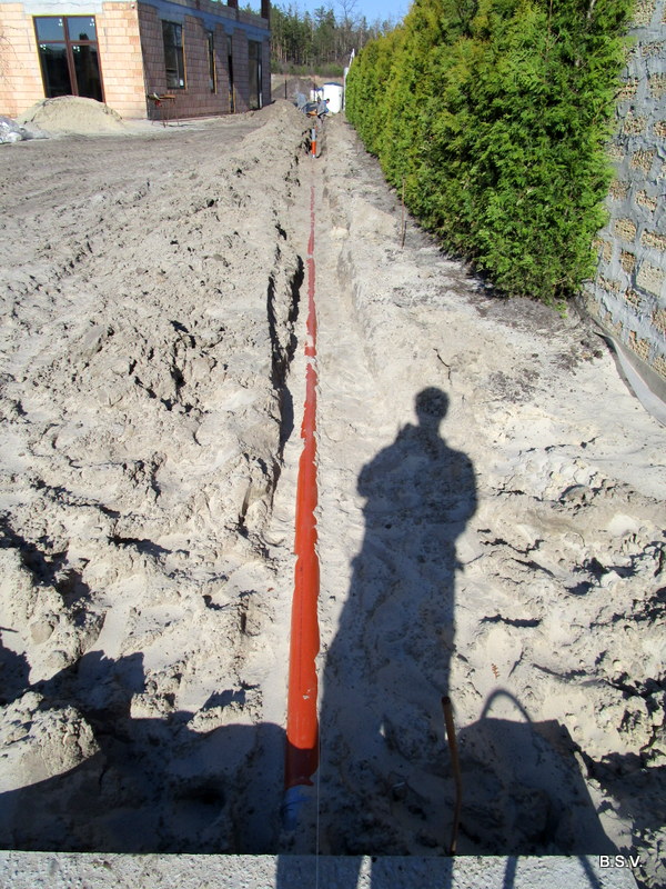

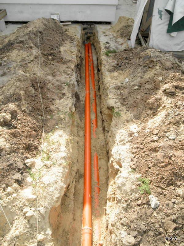

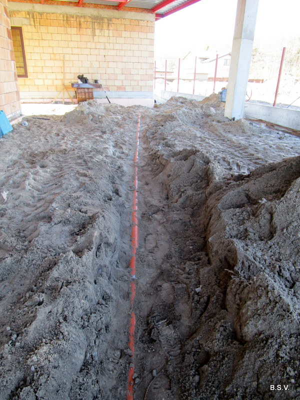

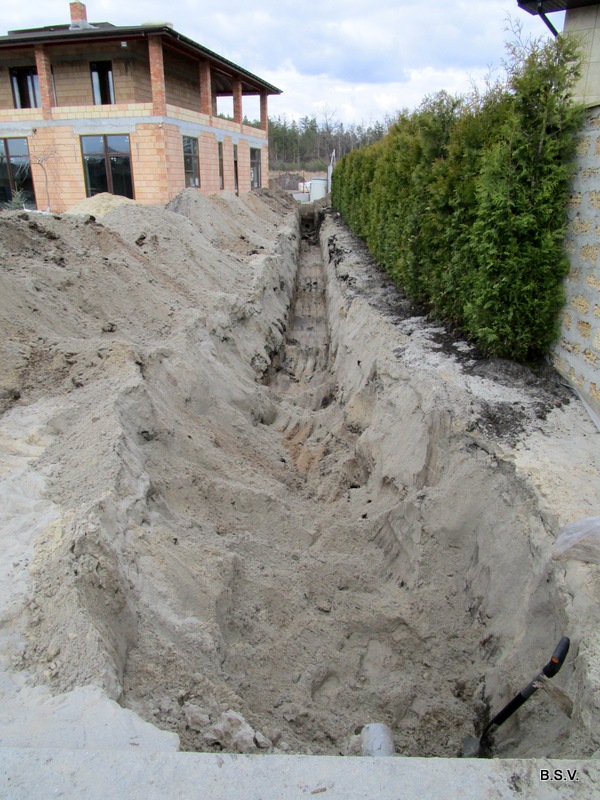

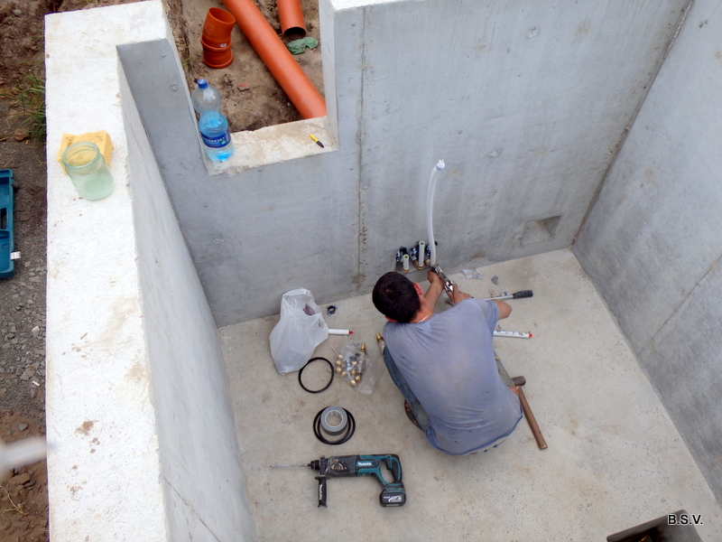

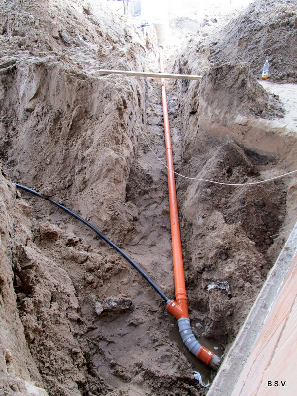

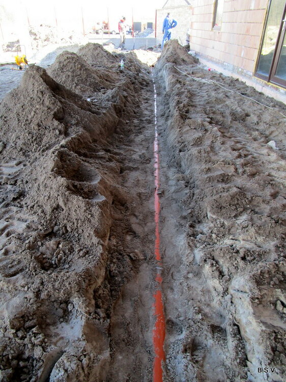

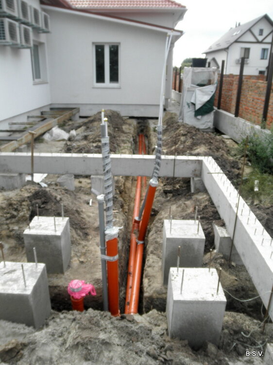

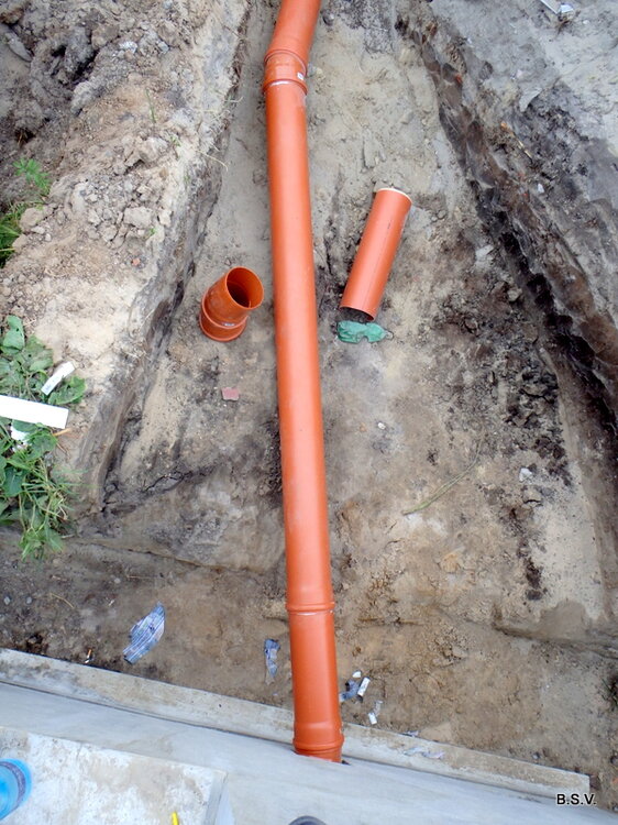

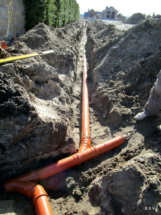

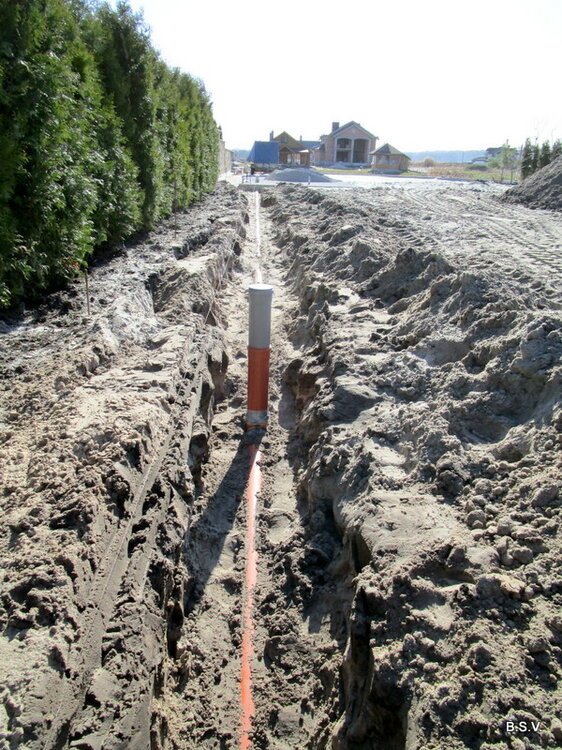

B.S.V. Опубліковано: 16 травня 2015 Автор Поділитись Опубліковано: 16 травня 2015 Монтаж наружной канализации по этому объекту. Ничего примечательного, кроме длины трасс. 1 Посилання на коментар Поділитися на інших сайтах More sharing options...

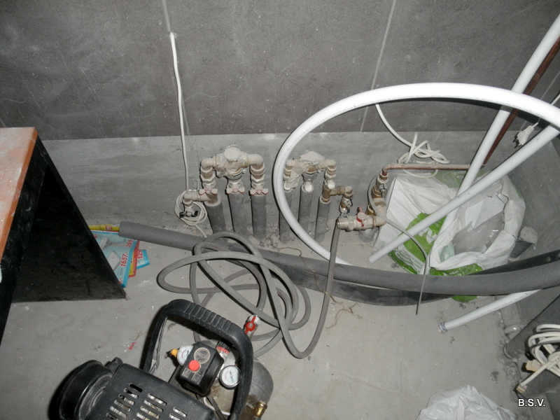

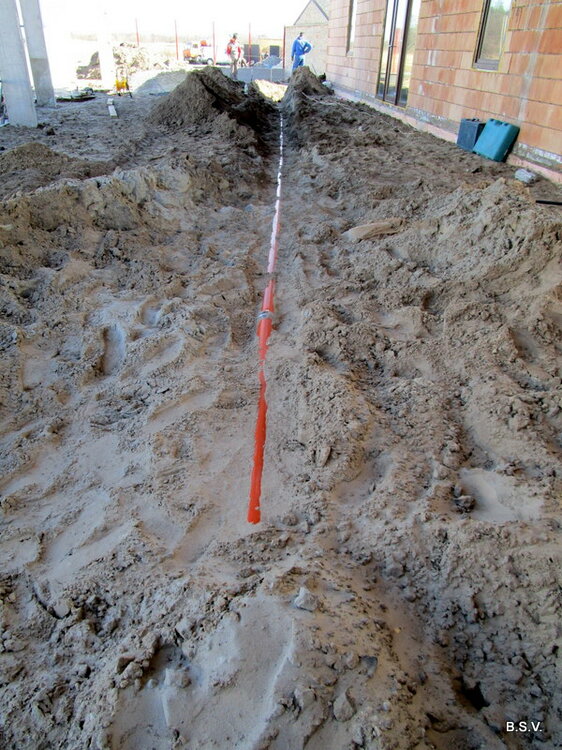

B.S.V. Опубліковано: 19 травня 2015 Автор Поділитись Опубліковано: 19 травня 2015 Затем были проложены трассы ХВС,ГВС и рециркуляции к барбекю. Также канализация с котельни, была совмещена с "барбекюшной" и выведена в другой "чистый" септик. Ранее были предусмотрены дополнительные тройники и краны для продувки системы на зиму. Были запрессованы заглушки и система опрессована воздухом. Посилання на коментар Поділитися на інших сайтах More sharing options...

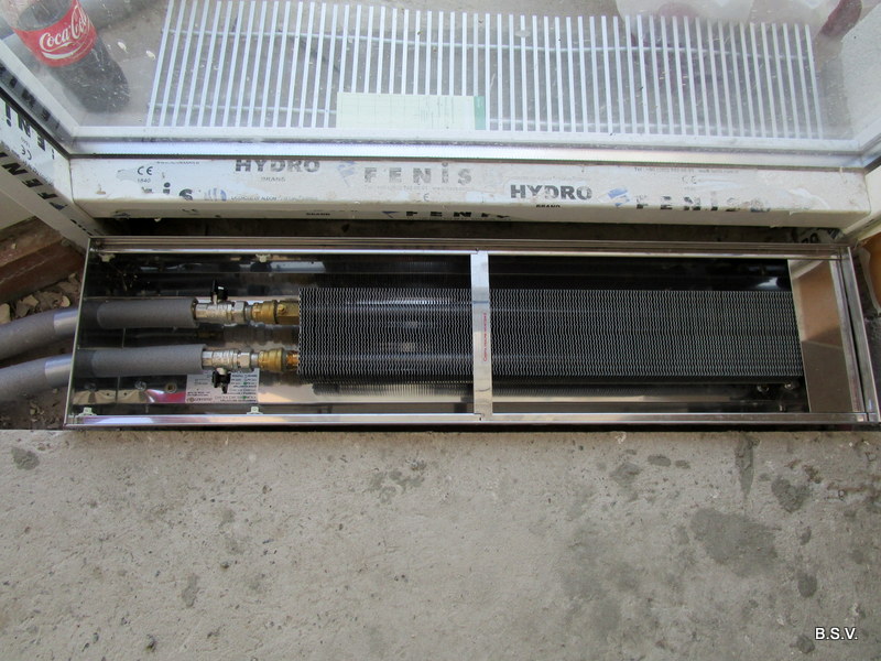

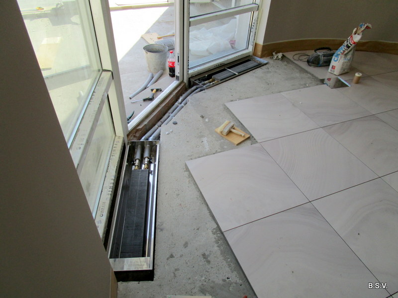

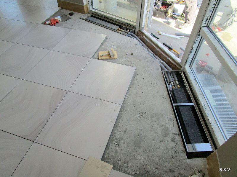

B.S.V. Опубліковано: 19 травня 2015 Автор Поділитись Опубліковано: 19 травня 2015 Чуть позже, когда были залиты фундаменты и выстроены конструкции. Выводы были подогнаны под нужные высоты и размеры. Также были подключены внутрипольные конвектора. Посилання на коментар Поділитися на інших сайтах More sharing options...

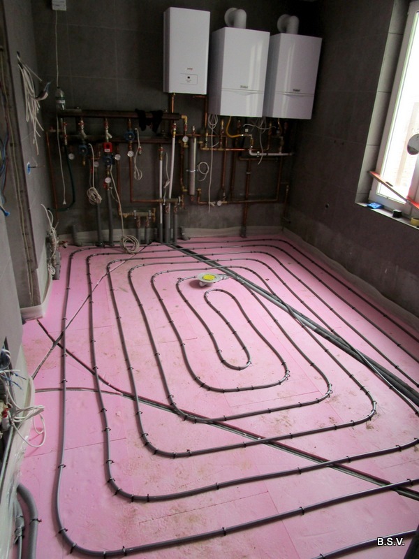

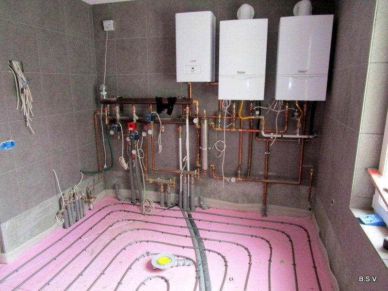

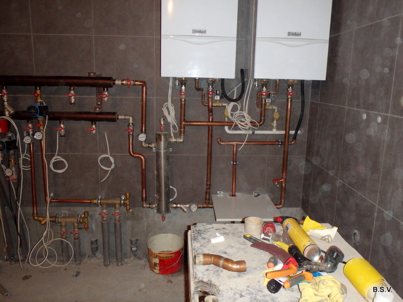

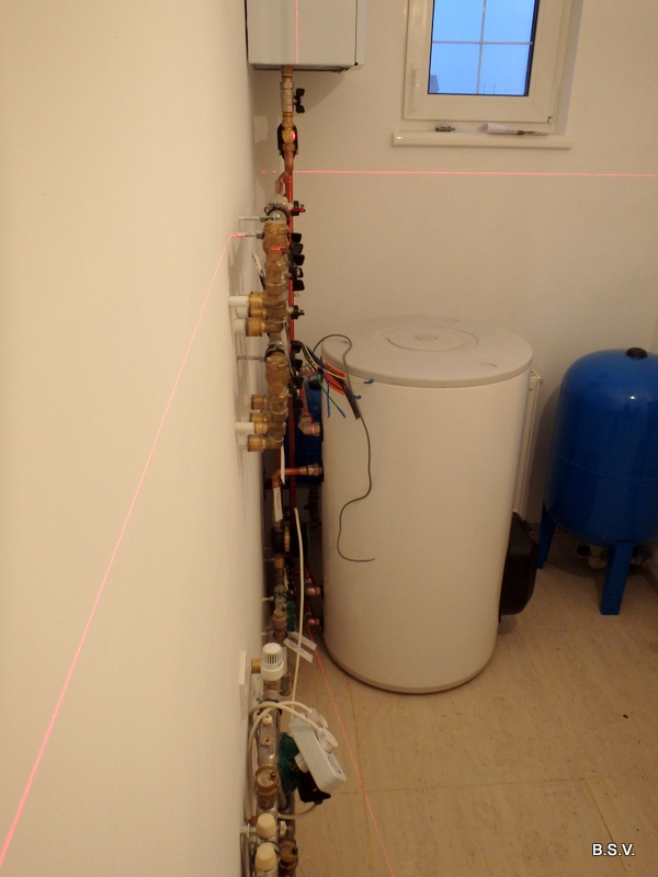

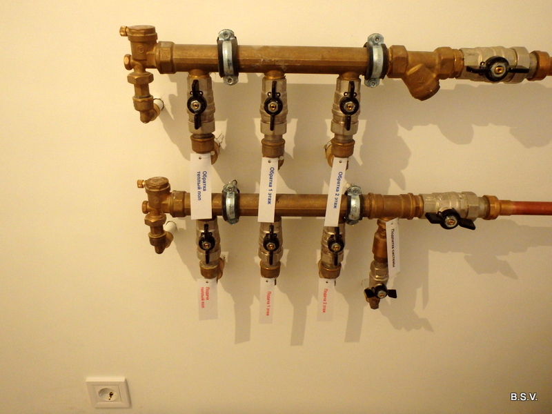

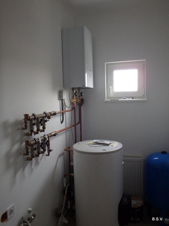

B.S.V. Опубліковано: 19 травня 2015 Автор Поділитись Опубліковано: 19 травня 2015 По котельне было принято решение, по максимуму использовать имеющиеся детали, что можно- выровнять, что течет- устранить, детали, считающиеся ненадежными- выбросить. Особо ничего не переделывать, только сделать скрытую электропроводку. 1 Посилання на коментар Поділитися на інших сайтах More sharing options...

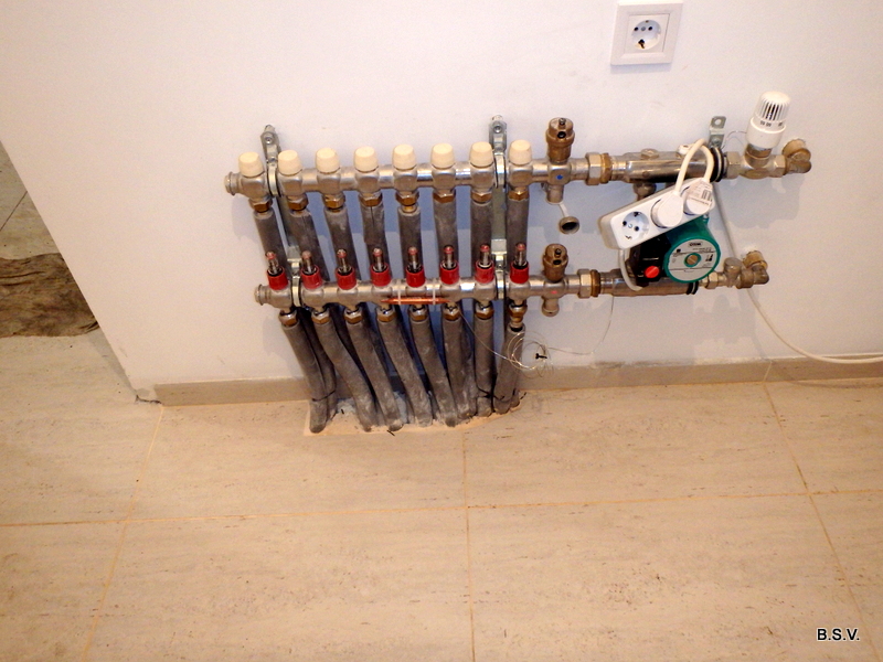

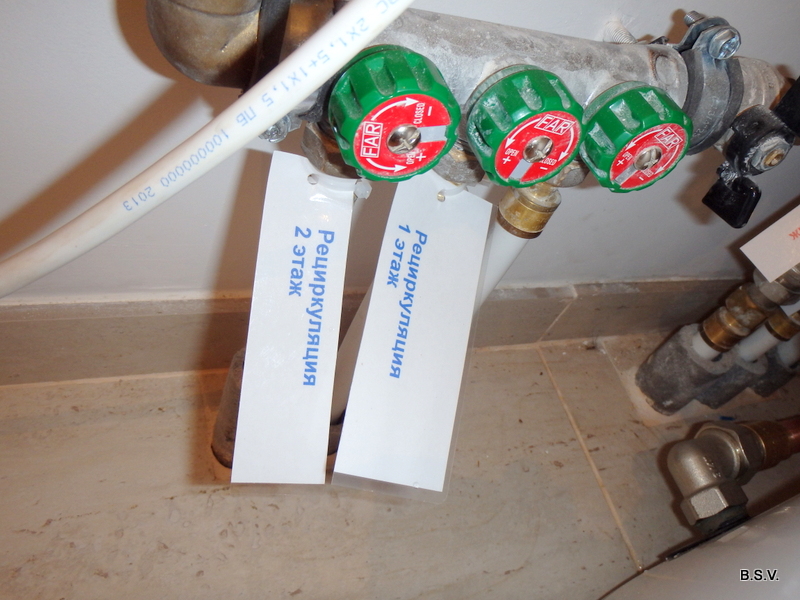

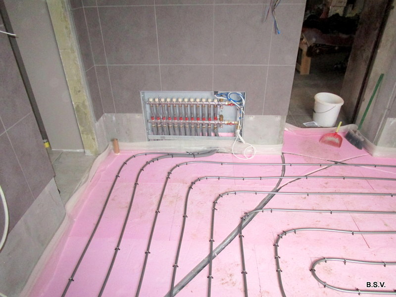

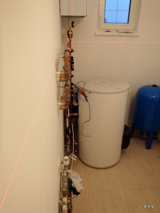

B.S.V. Опубліковано: 19 травня 2015 Автор Поділитись Опубліковано: 19 травня 2015 Чуть позже, в СО был добавлен электрокотел, исправлено подключение гидроаккумуляторов (где- то уже показывал) и после трех пирогов труб, наконец проложен последний контур теплого пола. 3 Посилання на коментар Поділитися на інших сайтах More sharing options...

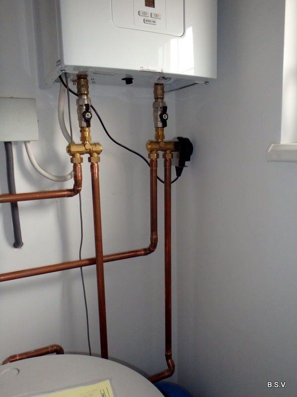

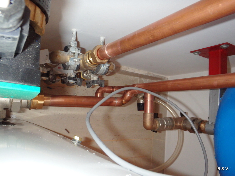

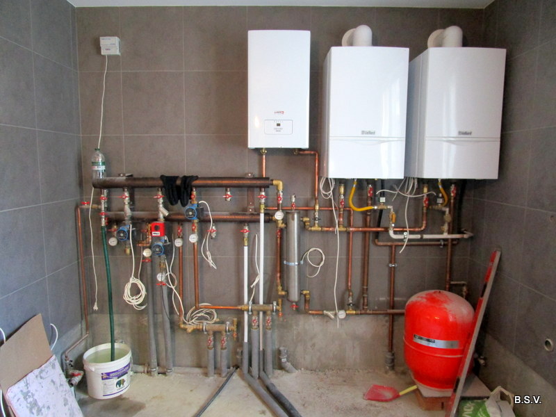

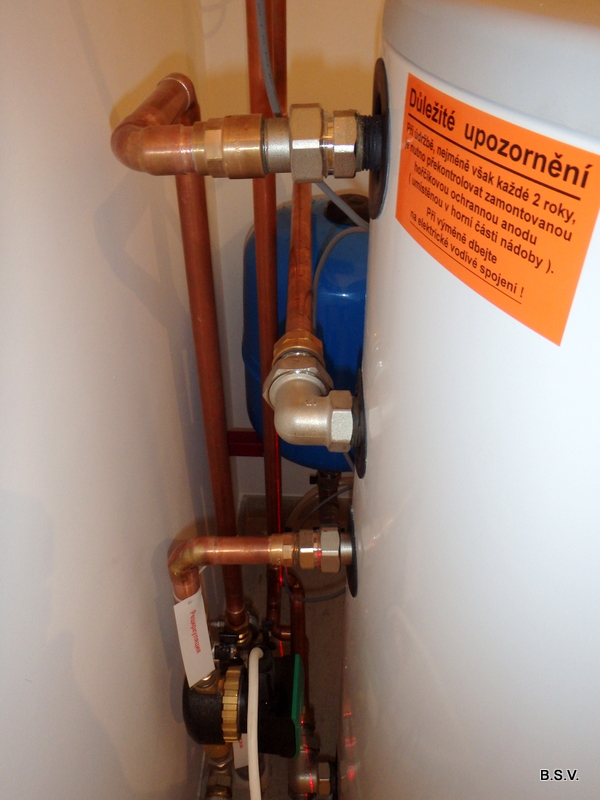

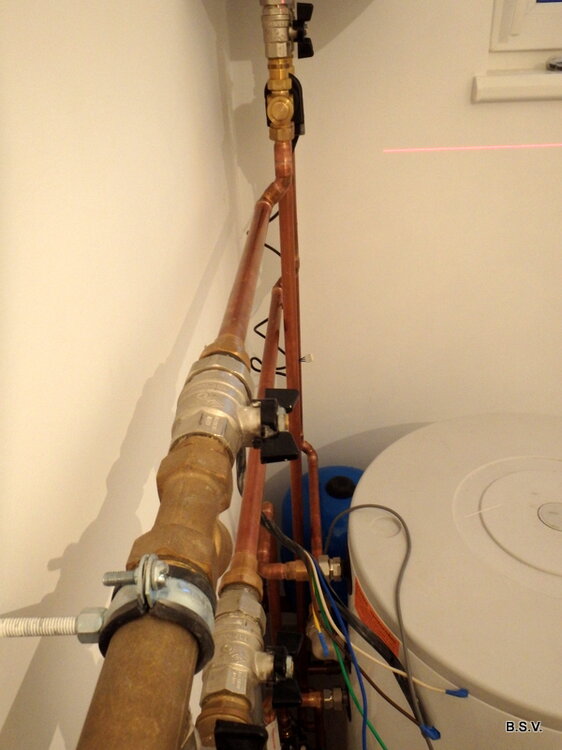

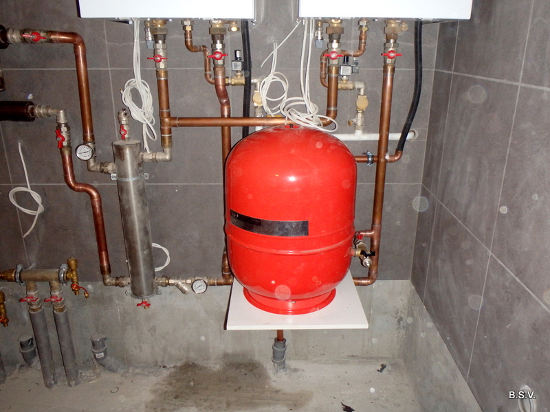

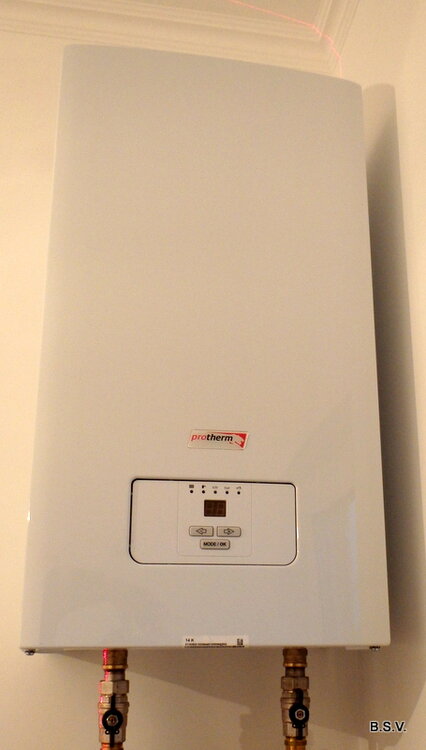

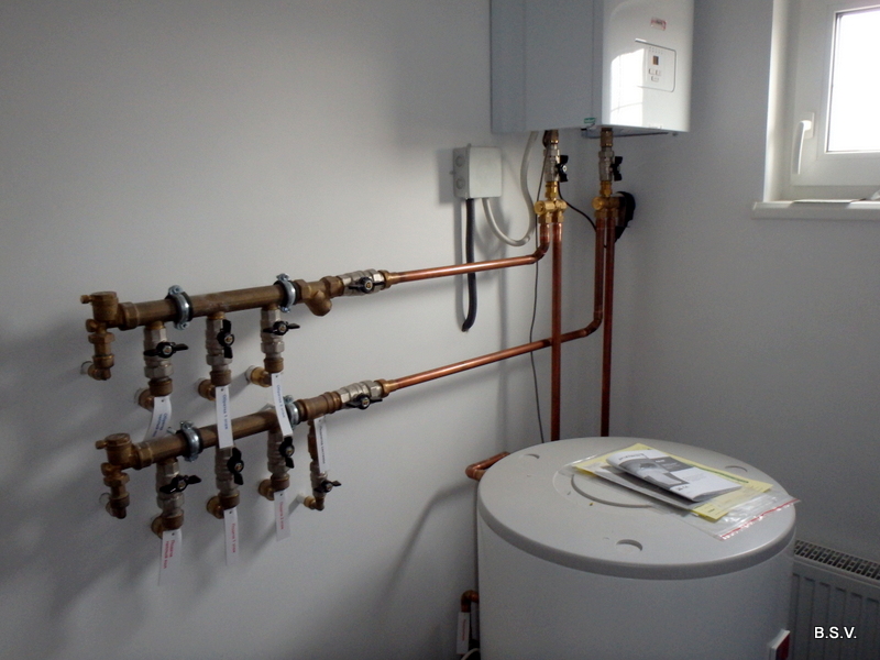

B.S.V. Опубліковано: 22 травня 2015 Автор Поділитись Опубліковано: 22 травня 2015 В дополнение к посту 2545 Была смонтирована котельня, на базе Протерм Скат и комбинированного бойлера Дражице. На рециркуляцию ( 3 зоны) был использован насос Вило Нова з-15. 3 Посилання на коментар Поділитися на інших сайтах More sharing options...
B.S.V. Опубліковано: 22 травня 2015 Автор Поділитись Опубліковано: 22 травня 2015 ............... 4 Посилання на коментар Поділитися на інших сайтах More sharing options...

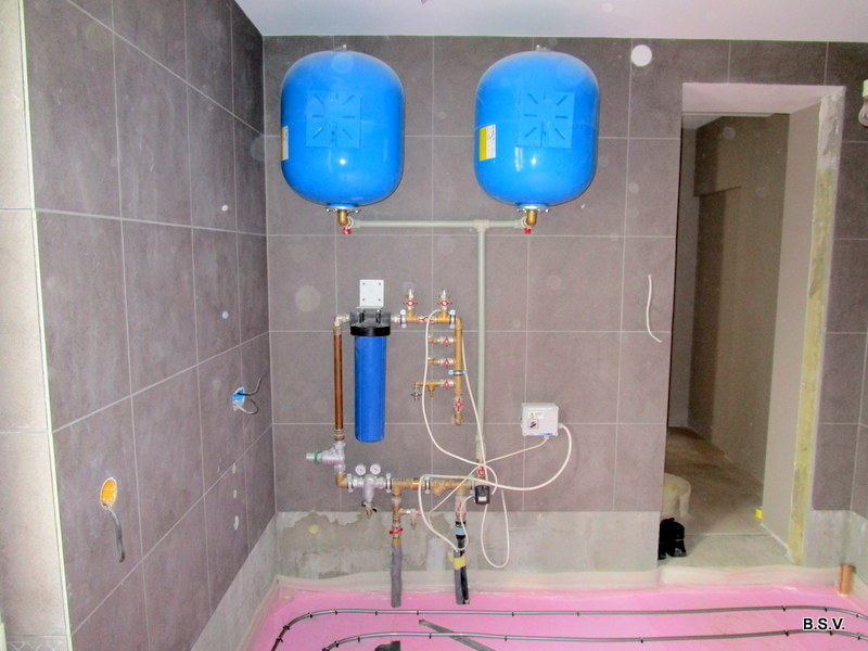

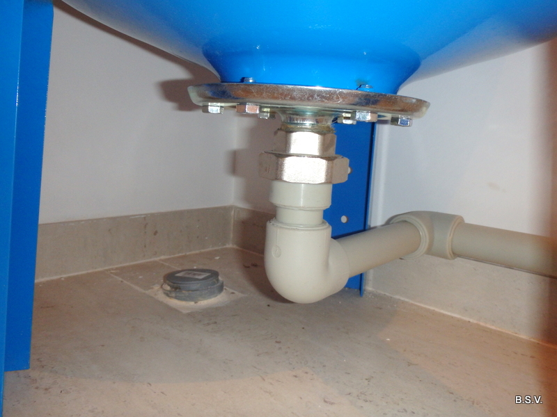

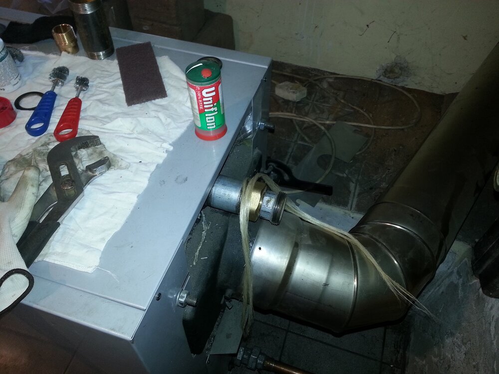

blacktigra Опубліковано: 22 травня 2015 Поділитись Опубліковано: 22 травня 2015 Сергей, а что нужно делать, чтобы закрутить фитинг на пакле на нужный угол? И почему кусочек трубы до мембранного бака из ППР? Посилання на коментар Поділитися на інших сайтах More sharing options...
B.S.V. Опубліковано: 22 травня 2015 Автор Поділитись Опубліковано: 22 травня 2015 Сергей, а что нужно делать, чтобы закрутить фитинг на пакле на нужный угол? И почему кусочек трубы до мембранного бака из ППР? 1.Сначала закручиваете фитинг без пакли. Считаете обороты и смотрите насколько плотно идет резьба в резьбе. В соответствии с эти наматывает определенное количество льна, смазываете пастой, крутите. 2.Антивибрациооные шланги не люблю. Против полипропилена с наружной прокладкой и на холодной воде, ничего против не имею. Дешево и сердито. 1 Посилання на коментар Поділитися на інших сайтах More sharing options...
naupv Опубліковано: 23 травня 2015 Поділитись Опубліковано: 23 травня 2015 а что нужно делать, чтобы закрутить фитинг на пакле на нужный угол? 1 Посилання на коментар Поділитися на інших сайтах More sharing options...
Сергей 31 Опубліковано: 23 травня 2015 Поділитись Опубліковано: 23 травня 2015 Этот ролик плохому учит. Совпало, прямо сейчас пакую Т.Т. Я люблю паковать ниткой и наверное 90% стыков на нее и пакую, но есть у меня горький опыт паковки Т.Т. на нить. Первые стыки от Т.Т. обязательно пакуются на лен и желательно с "Литолом 24". 2 Посилання на коментар Поділитися на інших сайтах More sharing options...
naupv Опубліковано: 23 травня 2015 Поділитись Опубліковано: 23 травня 2015 Я вообще про локтайт, а ты про обвязку котла Посилання на коментар Поділитися на інших сайтах More sharing options...
Сергей 31 Опубліковано: 23 травня 2015 Поділитись Опубліковано: 23 травня 2015 Я вообще про локтайт, а ты про обвязку котла Свой ролик чуть посмотри. Они на локтайт Т.Т. и пакуют. Посилання на коментар Поділитися на інших сайтах More sharing options...
Crazy Опубліковано: 23 травня 2015 Поділитись Опубліковано: 23 травня 2015 Свой ролик чуть посмотри. Они на локтайт Т.Т. и пакуют. А зачем они эти соединения потом прогревают газовой горелкой? Посилання на коментар Поділитися на інших сайтах More sharing options...
