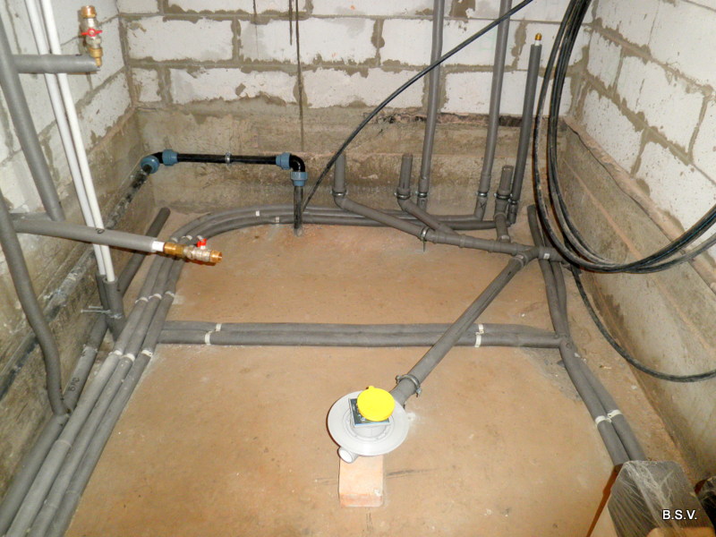

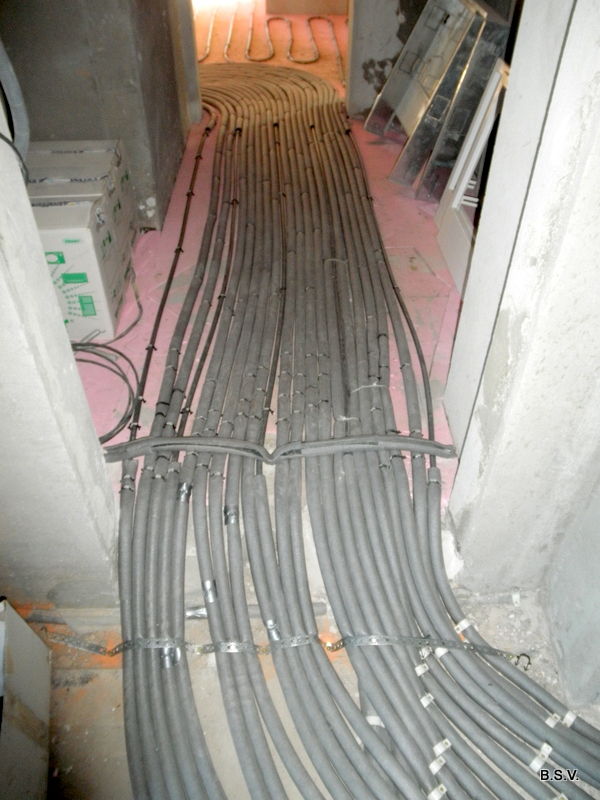

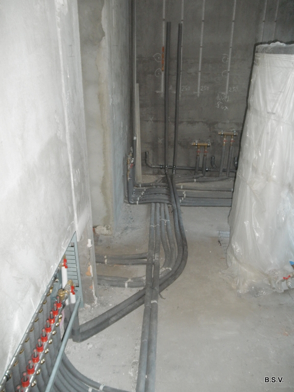

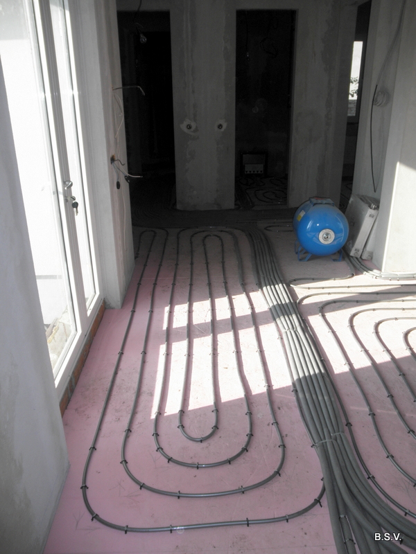

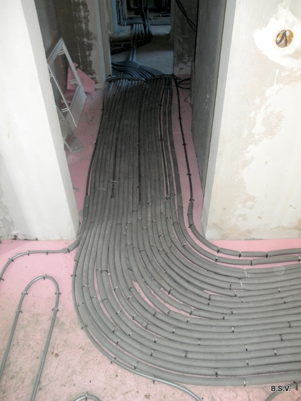

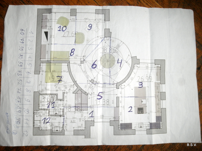

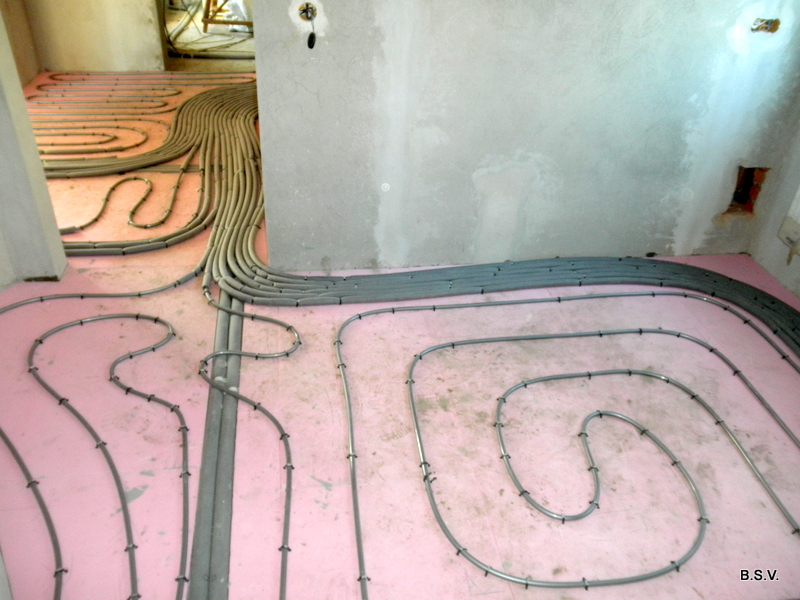

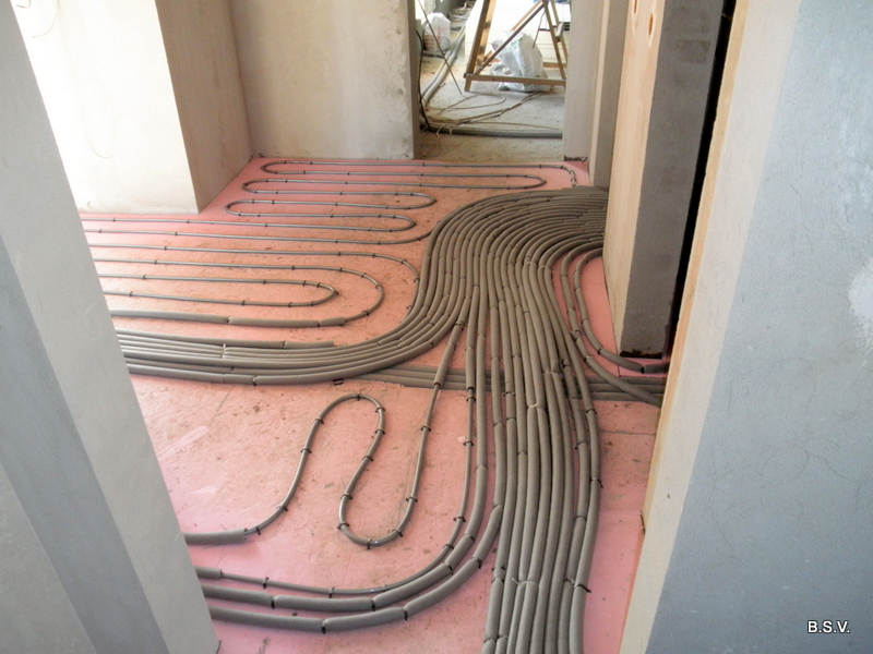

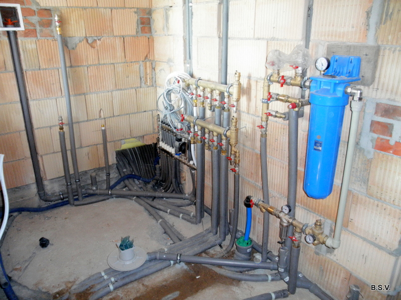

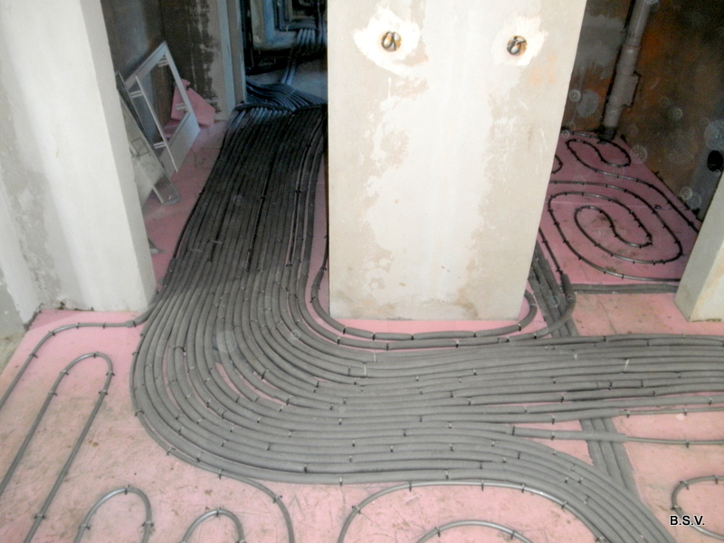

Контура на плане дома пронумерованы, записано количество трубы.
Это помогает в дальнейшем, для балансировки системы и установки комнатных контролеров и сервоприводов: "Что, куда и сколько"

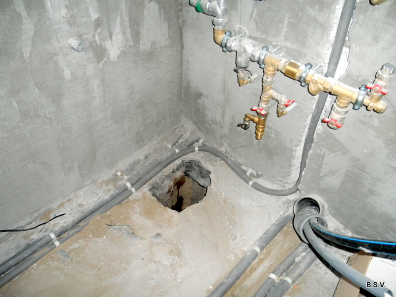

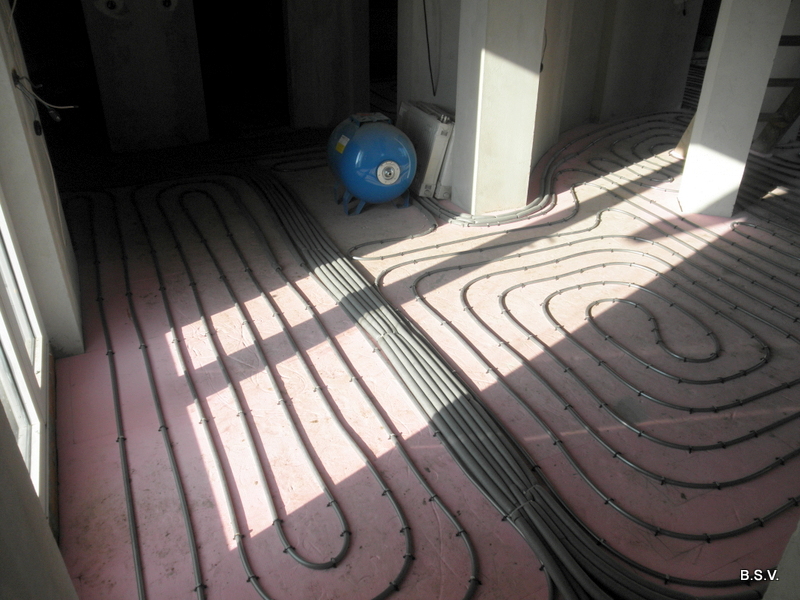

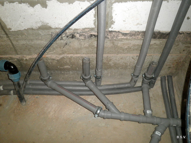

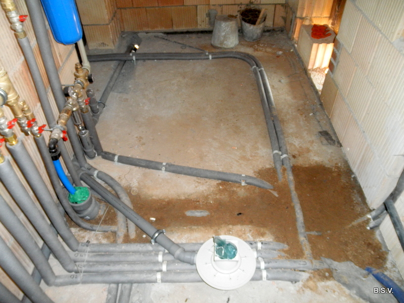

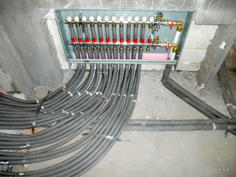

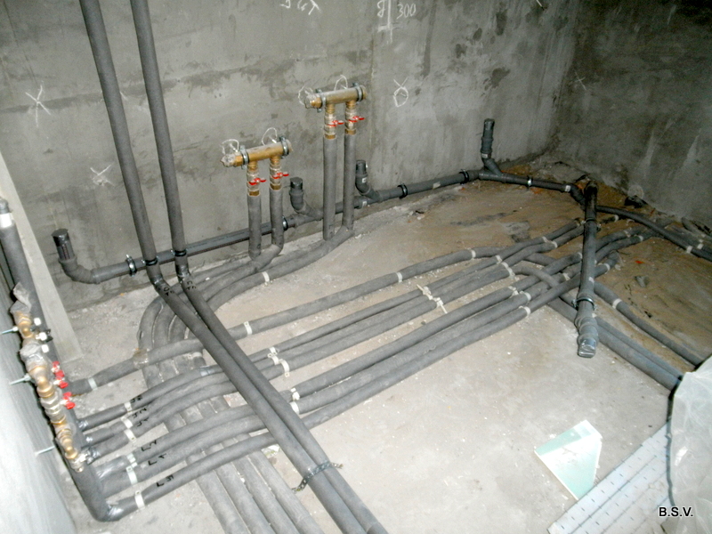

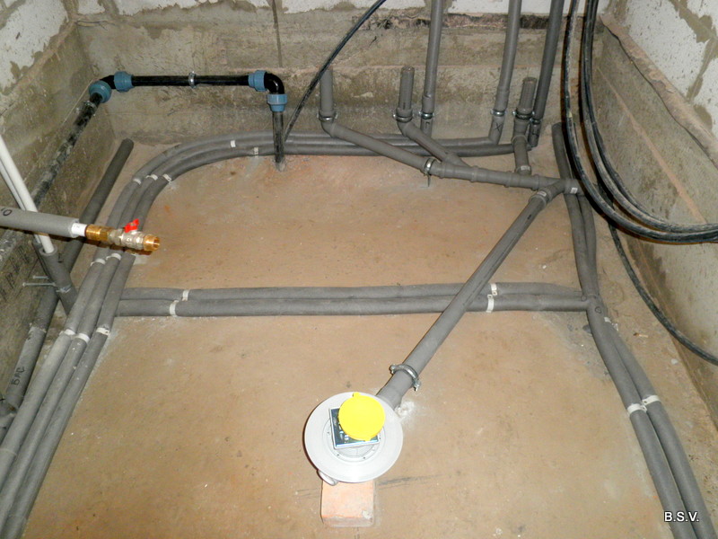

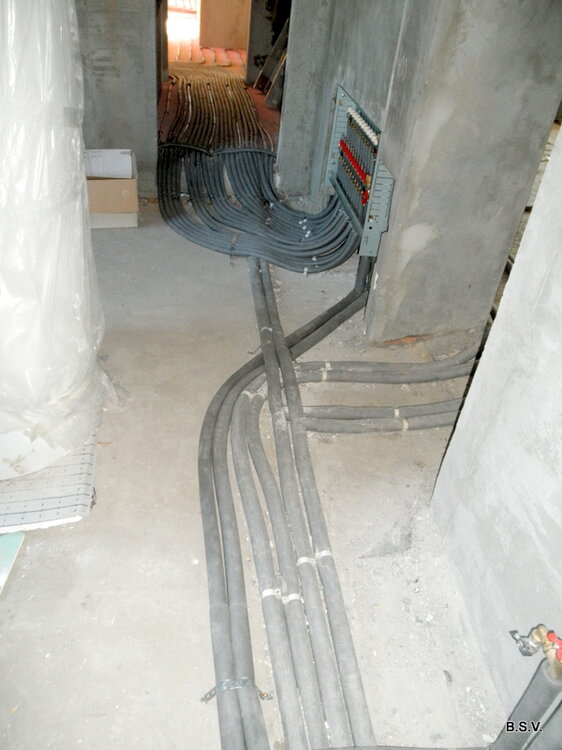

Закончен первый слой трубопроводов котельни.
Выбита яма для прокладки трубопроводов отопления и водоснабжения бассейна, они пойдут вторым слоем.
На этапе заливки черновой стяжки, прошу всегда оставить мне в котельной -200-220 мм от чистого пола.
Тогда можно спокойно уложиться в эту высоту, чтобы не долбить бетон под обводы.
При монтаже "летних" трубопроводов, на этапе монтажа следует предусмотреть дополнительные тройники с кранами, чтобы через них можно было продуть систему, при наступлении заморозков.
Потом немного проблематично.
Мы давно используем для этого гибкую подводку, и не геморно и не затратно

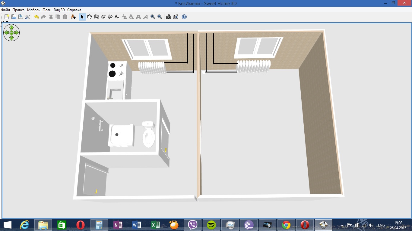

В 90% старого жилого фонда, очень "плохая" разводка отопления. И возможности установить индивидуальный счетчик тепла - совсем нет возможности. Я о квартире с несколькими комнатами. И соответственно столько и стояков.
У меня вопрос о маленьких однокомнатных квартирах или о гостинках.
Где кухня и комната, всегда разделены, только одной стеной.
(Смотрите мою типичную планировку для однокомнатных квартир)
Можно ли в таком случае, объединить 2 батареи в разных помещениях (при условии, что их разделяет всего лишь одна стена и расстояние между ними минимальное)
И установить обще квартирный счетчик тепла.
не нарушится ли при этом балансировка общей системы (как в случае, когда выносят или добавляют большую батарею на холодный балкон)
Я противник этого.
Или в случае с гостинкой. (В кухне которой, обычно даже не батарея, а недоразумение на 2-3 секции). Вообще обрезать батарею, а магистраль тепло изолировать. И соответственно установить счетчик только в единственной комнате, где есть батарея.
меня интересует первый способ. Возможно ли это сделать, легально и потом узаконить?
Отрезать радиатор вам дадут, подключить два на один стояк не разрешат. Выход- два счетчика на каждый стояк. Если отрежете радиатор, в квартире будет зимно, а счетчик на радиаторе в комнате будет считать килокалории, соответственно вы будете платить по тарифу, но за холодное помещение.
Если отрезать в кухне гостинки (а там всего 3,5м2) То не думаю что перепад темп будет большой.
А вот, если в чешке, хрущевке и и тд. Да, тогда разница зимой - будет заметна.
Но неуже ли нет способа легально "переработать" отопление в обычной однокомнатной и установить 1 счетчик?
Просто, я в сантехнике не разбираюсь. Но думал, что мастера знают ньюансы . . .
А вы не думайте, за вас уже давно подумали инженеры, строившие ваш дом. Они не просто для красоты нацепили два радиатора, вся система просчитывалась с учетом теплопотерь помещения. Вы не задавались вопросом, а как в таких случаях быть людям с 3-4мя стояками в трех-четырех комн квартирах?

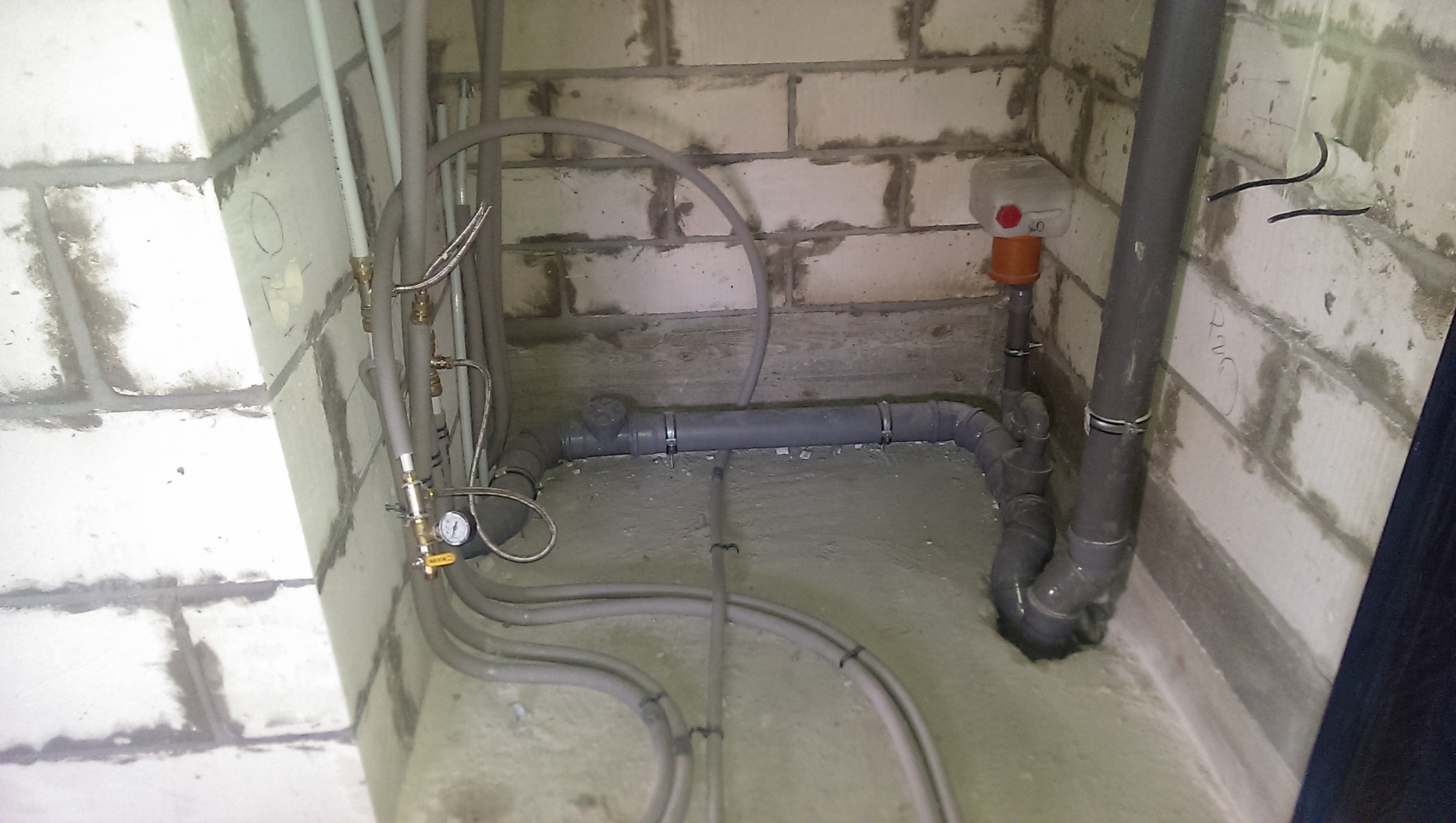

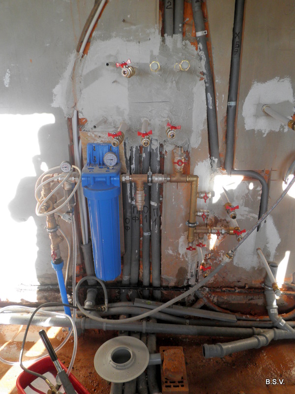

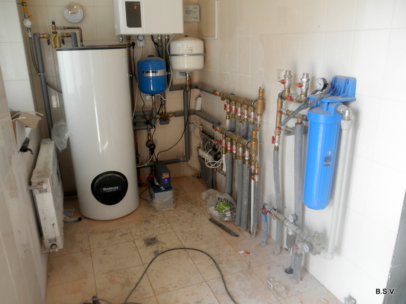

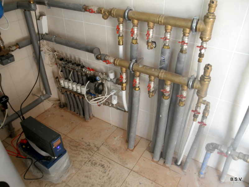

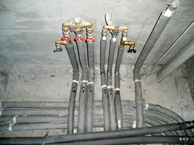

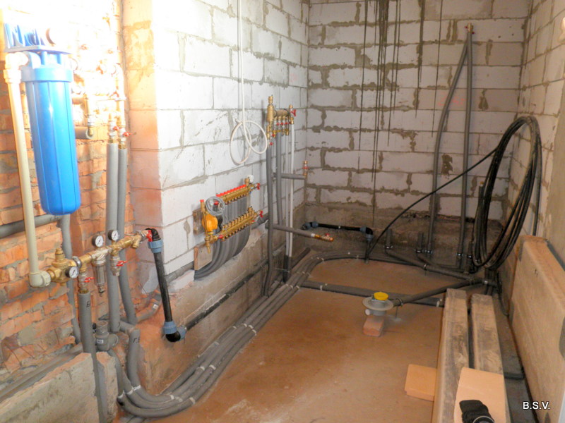

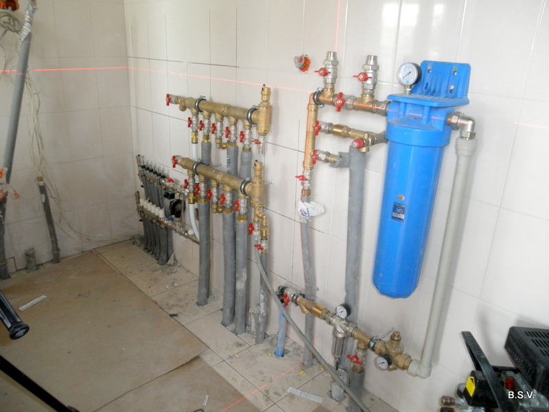

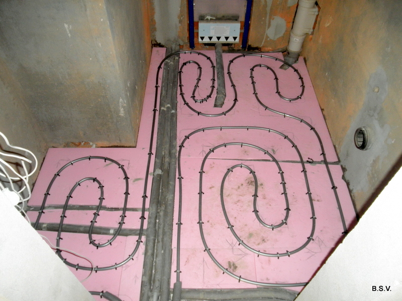

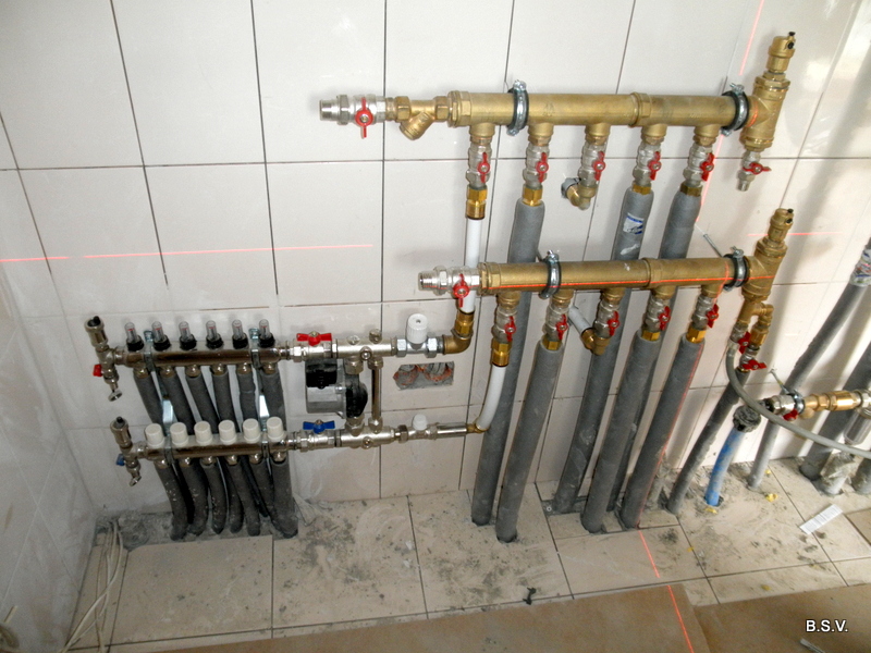

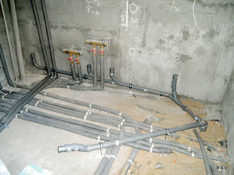

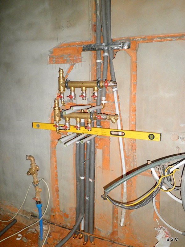

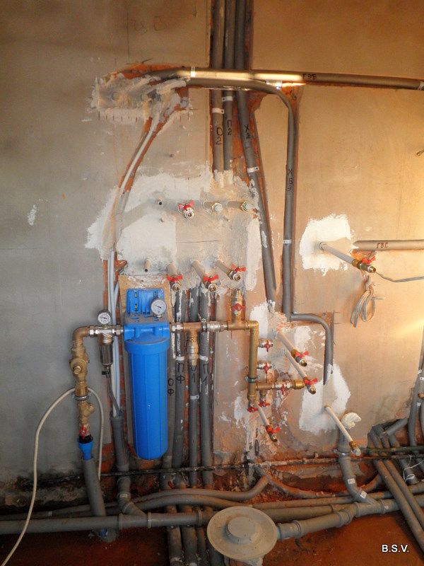

А каково предназначение такого большого числа канализационных отводов вдоль стены(4 шт) на 4 фото?
www.stroimdom.com.ua/forum/attachment.php?attachmentid=431505&d=1429905570
Наверное один под слив системы, остальные под различные промывные фильтры
Большого ?:) Вы шутите.
Слева направо.
1.-слив бойлера, слив предохранительного клапана бойлера, слив с распределительной гребенки.
2.-слив с обратки радиаторного контура.
3.- слив подачи радиаторного контура, слив предохранительного клапана електрокотла, слив с гидравлической стрелки.
4.-Слив конденсата с 2 конденсационных котлов, слив с предохранительных клапанов этих котлов
Ближе к центру, на себя, трап котельни.
Может что-то и забыл:)
Добавлено через 54 секунды

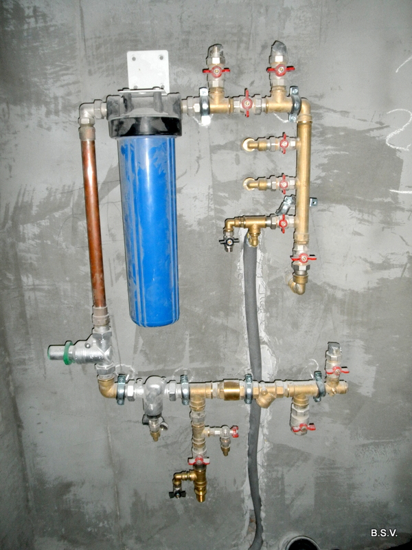

Под промывные фильтры и систему очистки- на противоположной стене.
Большого ? Вы шутите.

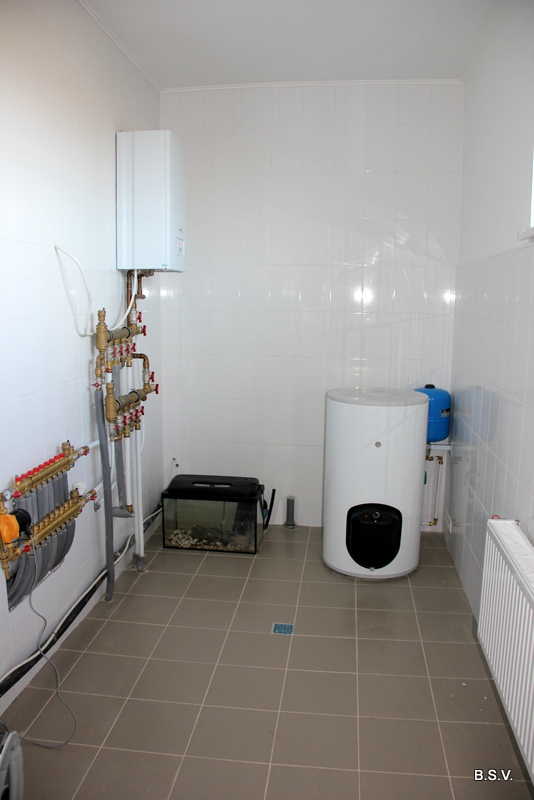

Может он имел ввиду, что достаточно одного в котельной, и вывести все сбросы с разрывом струи, что бы запахи и всякая шалупень не лезла в сливные приборов?IMAG0769.thumb.jpg.63499b7d9fe7125c61e13ecf1b2115ed.jpg
Может он имел ввиду, что достаточно одного в котельной, и вывести все сбросы с разрывом струи, что бы запахи и всякая шалупень не лезла в сливные приборов?[ATTACH]432471[/ATTACH]
Поясните для не спеца, что изображено на вашей фотографии слева-направо?
Слева вам не нужно. Справа, слив в канализацию с разрывом струи и собранным сифоном, в 110-ю трубу сводятся все трубки от всяких сливных приборов.

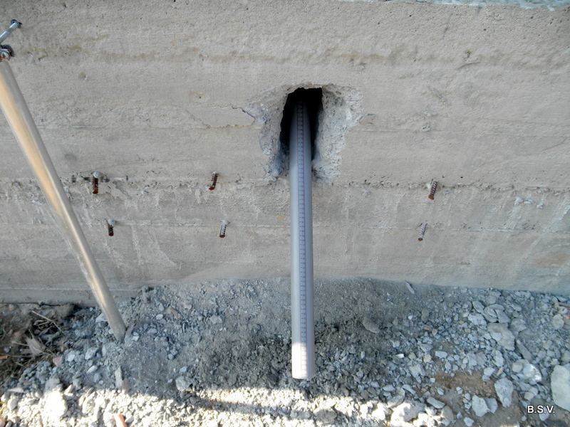

Подскажите, в виду того что котельная удалена от канализации,
допустимо ли организовать слив от отопительного оборудования в ливневый дренаж(находится рядом)?
Да........
В случае технической невозможности (уровень грунтовых вод, поздно обратились к монтажнику, обычная ошибка общестроителей, которые очень редко понимают, что делают и т.д.) возможно, но нежелательно, организовывать слив в ливневку.
Несколько примеров.
1.Поздно зашел.
Выход из дома канализации был в противоположной стороне дома, переделать не было никакой возможности, хотя уровень грунтовых позволял.
Была смонтирована отдельные сливы котельни, пробит фундамент и был организован слив на улицу.
Прошлой зимой была проблема.
Конденсационный котел GB 112, естественно потихоньку сливал конденсат, который в низкие температуры, просто замерз.
Пришлось проливать кипятком.
Из фото, которые есть.
Еще один из вариантов.
Зашел, вроде вовремя, www.stroimdom.com.ua/forum/showthread.php?t=105684&page=81 пост 1608, на этапе уже вылитого ленточного фундамента.
Указал, где пробурить отверстия, о которых естественно забыли, и попросил пригласить на прокладку канализации и водопровода.
Но генподрядчик был очень крутой. "Паркове Мисто" на Вышгородской.
Естественно, понимание, что в котельне нужна канализация, со скважины к автоматике должен идти кабель и другие "мелочи" частного строительства для него были неведомы.:)
Решение было такое, как и на предыдущем объекте: отдельная канализация котельни с выходом наружу.
Основные фото по ссылке.
Ну и немного здесь.

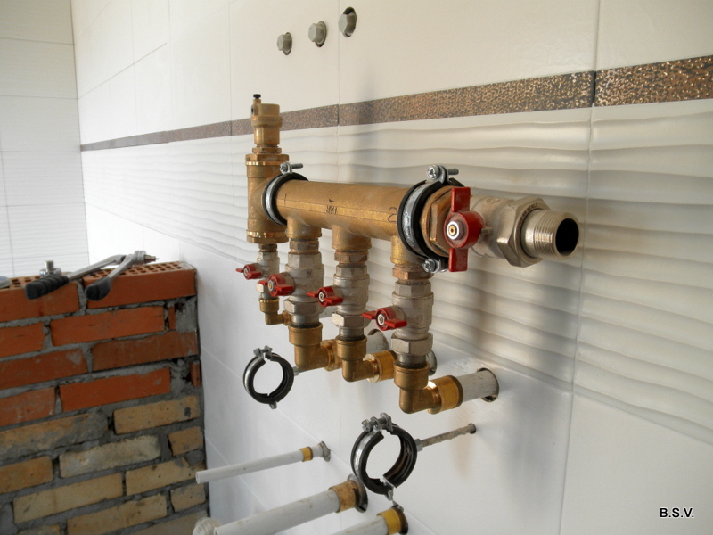

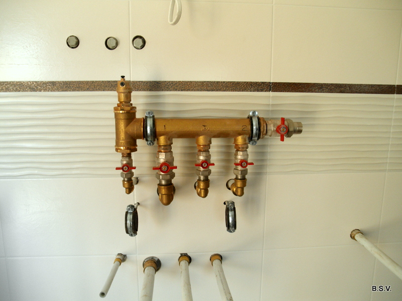

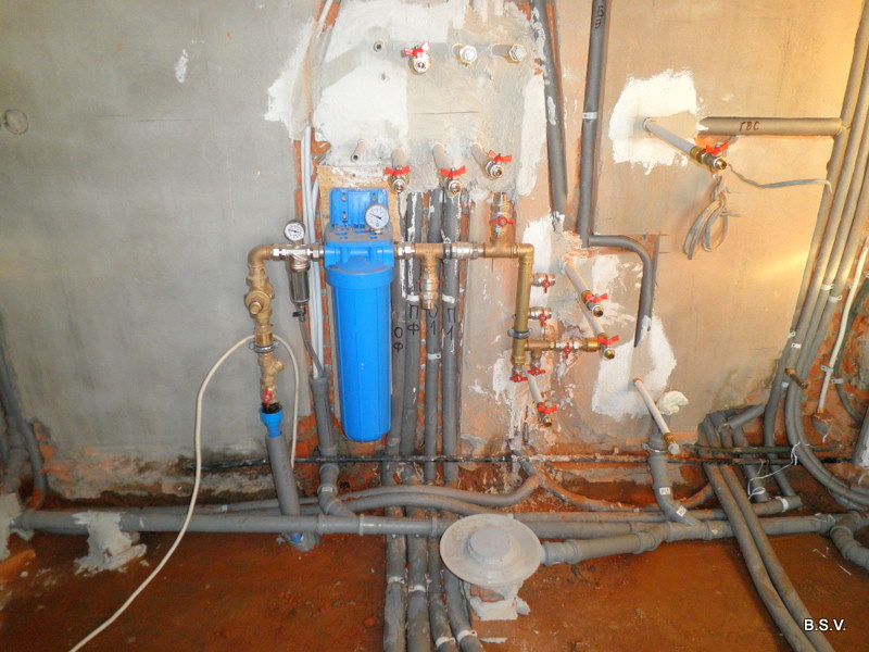

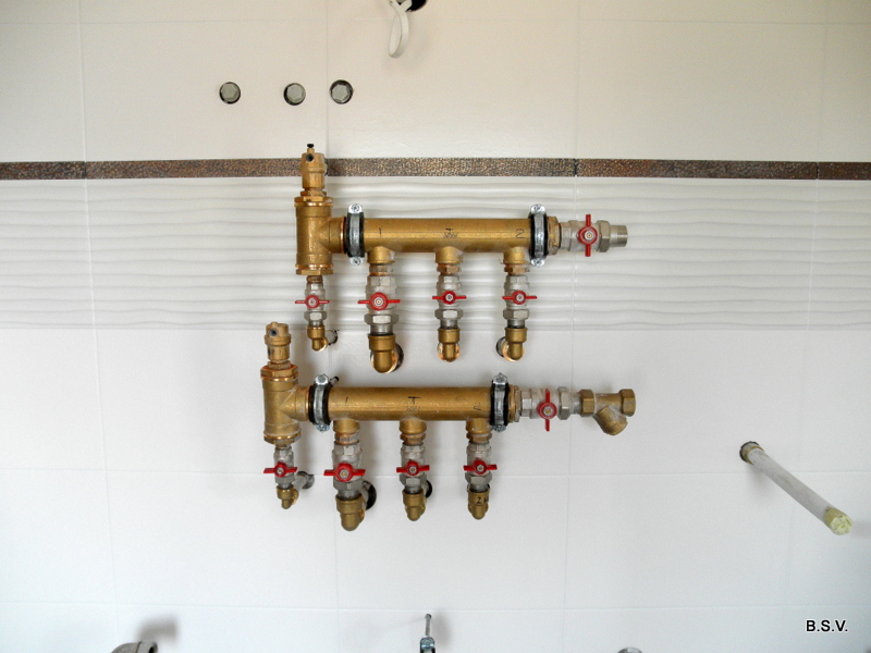

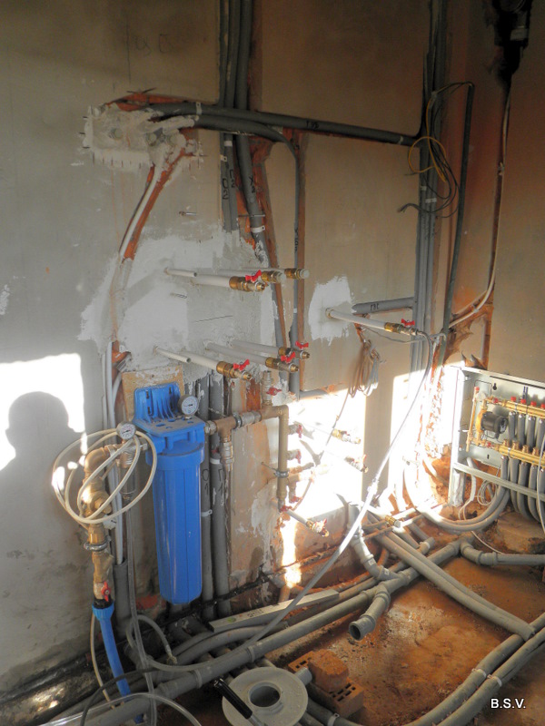

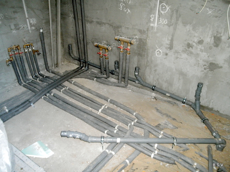

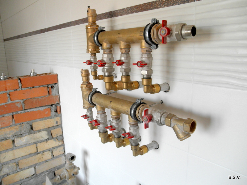

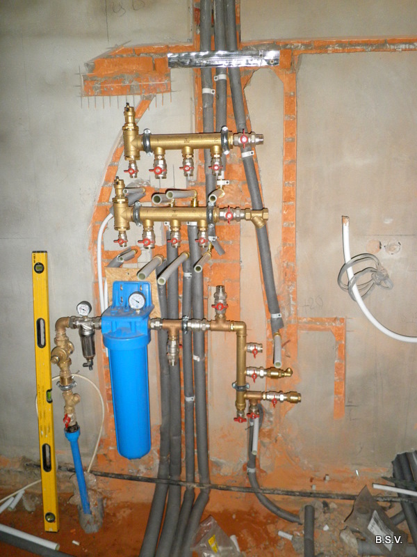

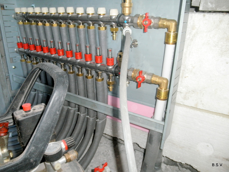

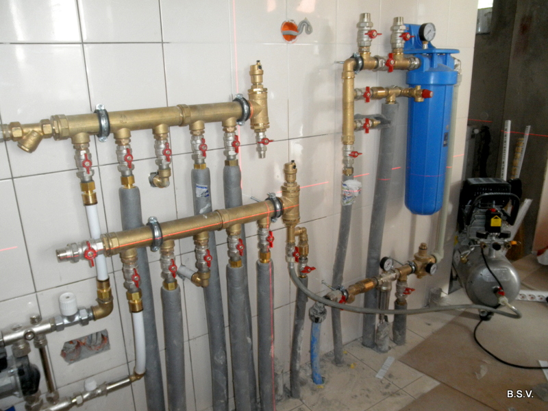

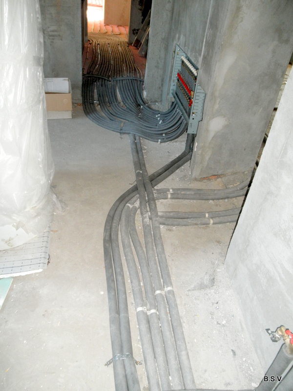

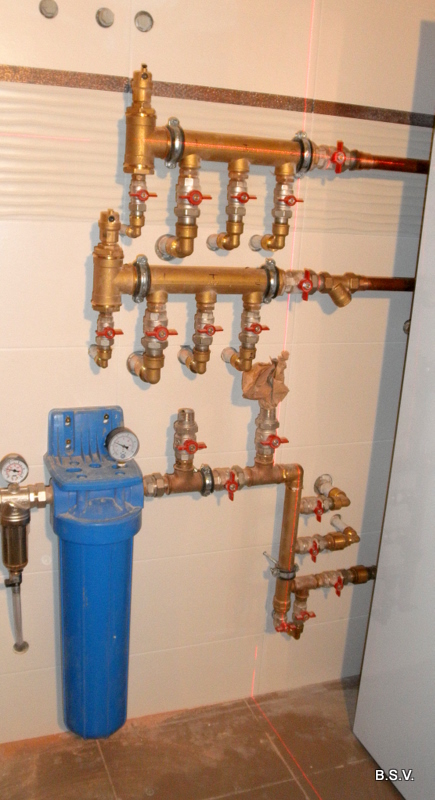

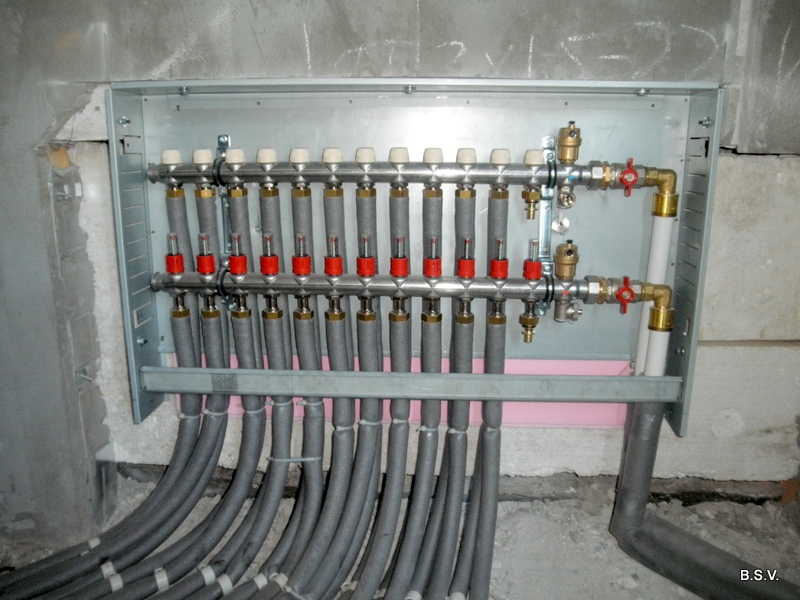

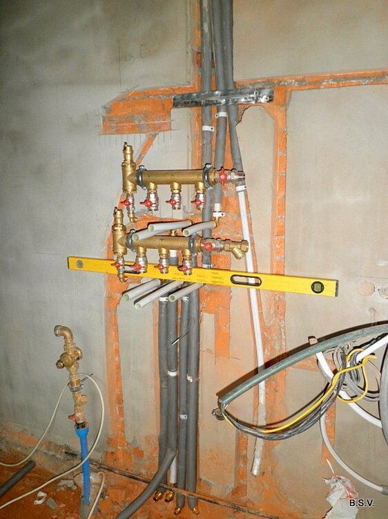

Сергей, а как выполняется укладка плитки при смонтированных коллекторах и прочем?
Если совсем по "крутому", то это из стены выходят просто трубы (строго по размеру), а затем монтируется коллектор.
Но подобные вещи можно делать только с проверенным генподрядчиком.
В большинстве, монтируется коллектор с трубами, все замазывается,коллектора снимаются.
Отверстия получаются больше.
1 Вариант
Кажется, этот очень давний домик, я практически не показывал.
Тут несколько фото с каждого этапа.
B.S.V., вы уж простите, но я сегодня на пониженной передаче.
Я правильно понял что последовательность следующая:
- вывели трубы, замазали Ротбандом
- плиточник кладет плитку с выведенными трубами
- вешаются коллекторы
1.Вешаются коллекторы.
2.Выводятся трубы и замазываются.
3.Снимаются коллекторы, крепежи остаются на месте.
4.Плиточник кладет плитку, предварительно срезав, проверочные краны. Как правило, придется использовать другие фитинги.
5.Вешаются коллекторы и делается финишное подключение.

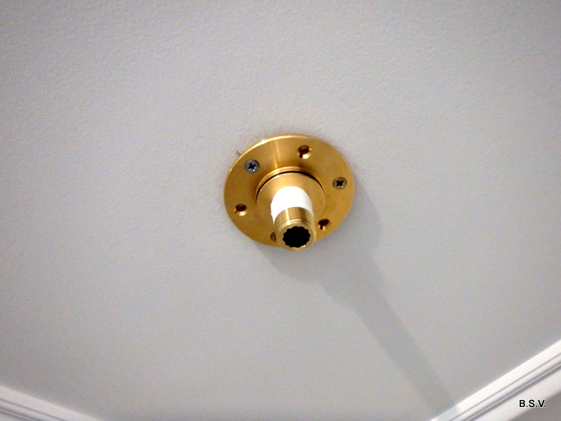

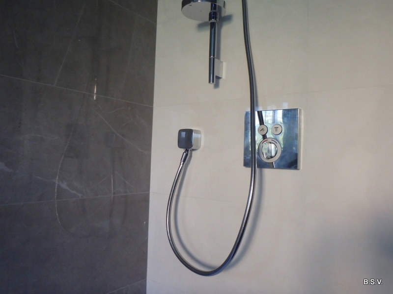

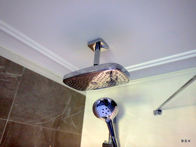

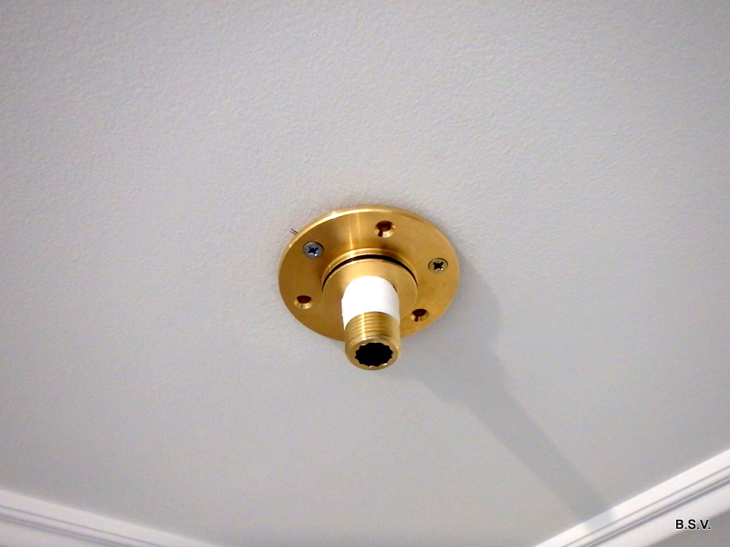

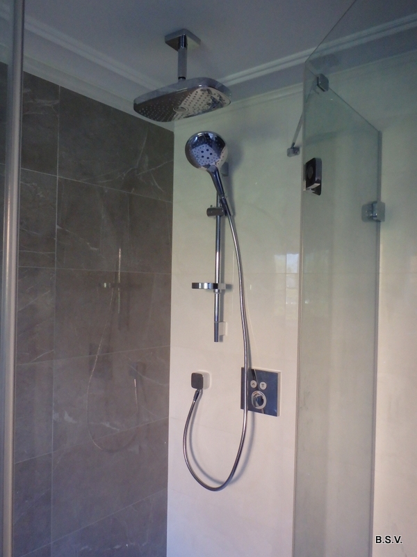

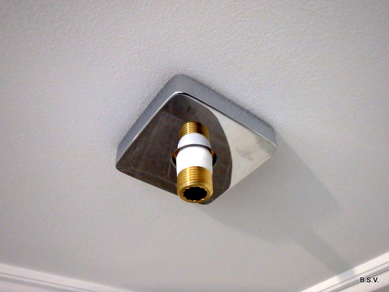

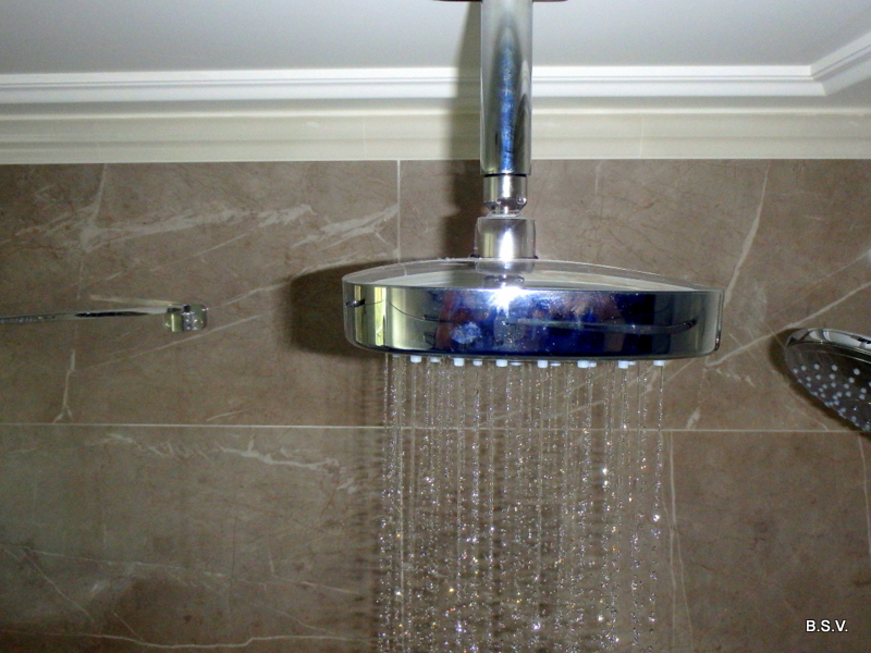

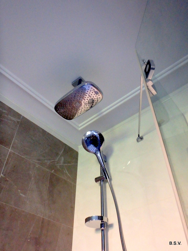

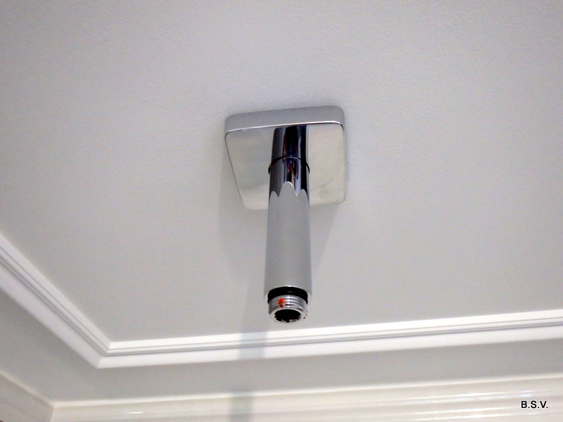

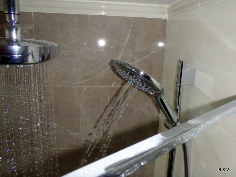

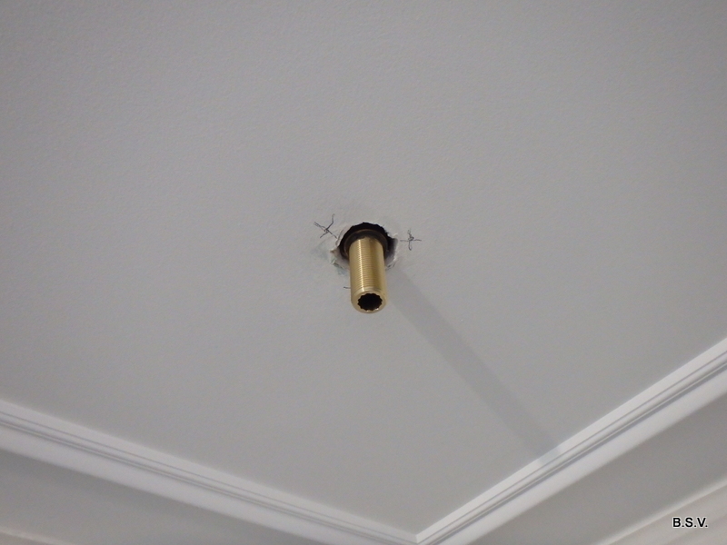

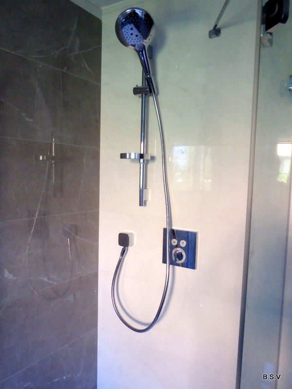

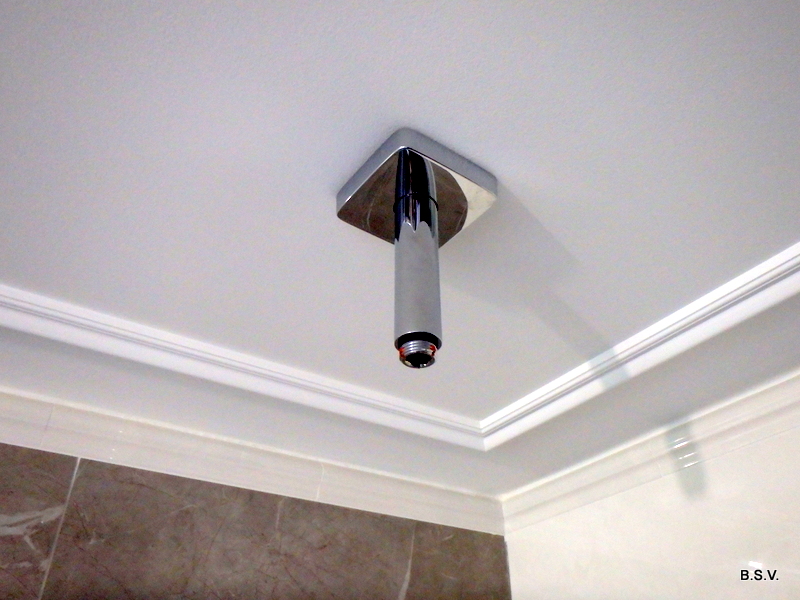

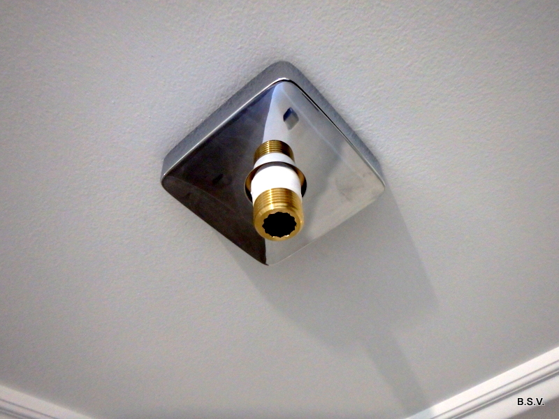

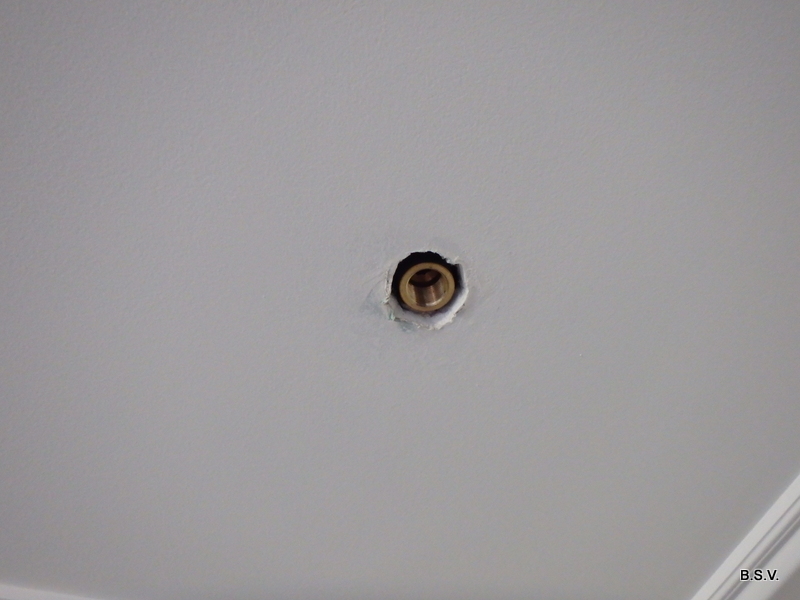

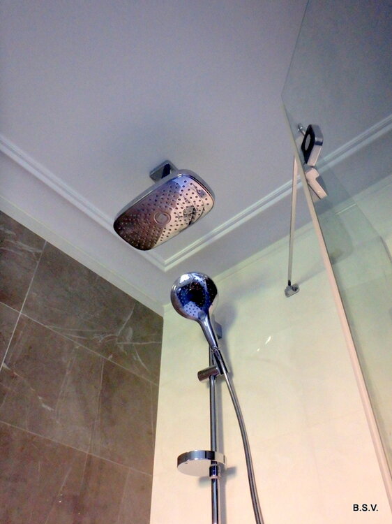

Установка потолочного душа.
Кажется, какая-то Пуравида.:)
1.Перекрываем воду и выкручиваем заглушку.
2.Примеряем удлинитель, идущий в комплекте и намечаем отверстия под крепеж.
3-4. Крепим крепежную пластину и пакуем в установочный уголок, а также уплотняем удлинитель.
5-6.Ставим отражатель.
7-8.Ставим, входящий в комплект, хромированный удлинитель.
9-13. Монтируем все остальное.
Не беспокойтесь, если просадили размеры, и отрезали больше чем нужно, в комплекте есть запасные детали. Если дважды ошиблись, обращайтесь, помогу.
14-15 Даем воду.
Температуру будем выставлять при включении бойлера.

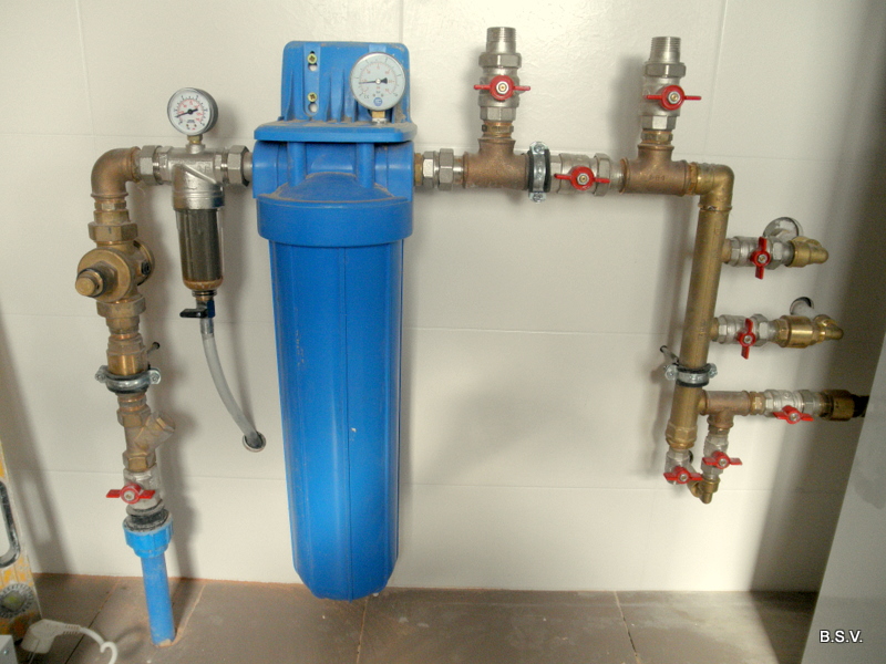

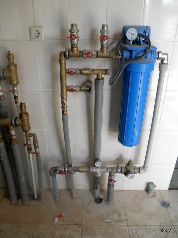

Здравствуйте, спасибо за фото, хотелось бы добавить и свои работы на суд форумчан.
Ремонт ванной комнаты в старом фонде по ул. Смоленская
Фильры тонкой очистки на горячей и холодной воде
Унитаз и биде установлены на инсталяциях для скрытого монтажа. Очень удобно в пользовании.
Ванна с гидромассажем.
Если это была скрытая реклама, то лучше вытрите и попросите гугель забыть.
Скорее антиреклама.
Но вход всем свободен.
Даже при всех наших проблемах в экономической сфере, я не думаю, что мы опустимся до такого уровня инсталяции квартир в многоквартирных домах.
Возможно, я оптимист.
Но содержание сантехнического шкафа смотрится очень убого.
Отсутствие необходимого количества разъемных соединений, говорит о подходе: "После нас хоть потоп". Если что-то сломалось, вызывайте только нас, мы разрежем трубу и все исправим.
О положении косых фильтров, качестве редукторов давления, я вежливо промолчу.
