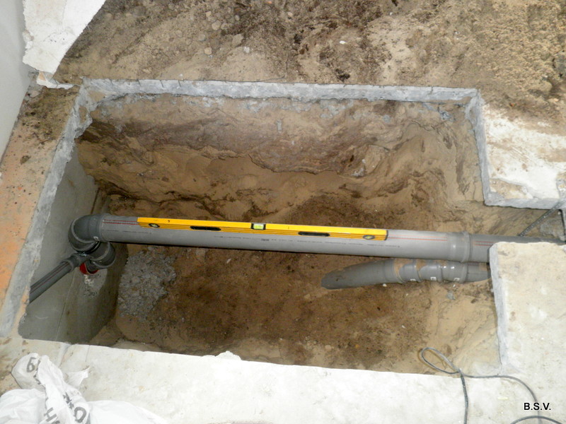

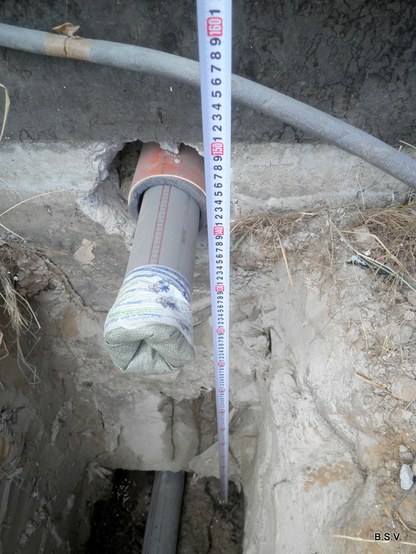

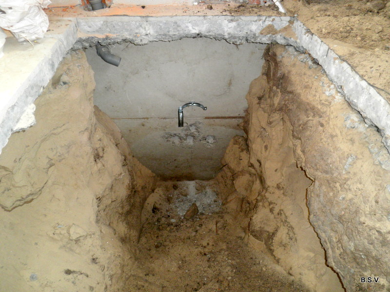

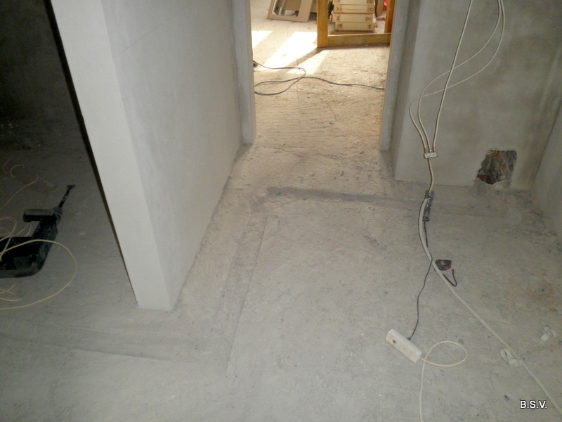

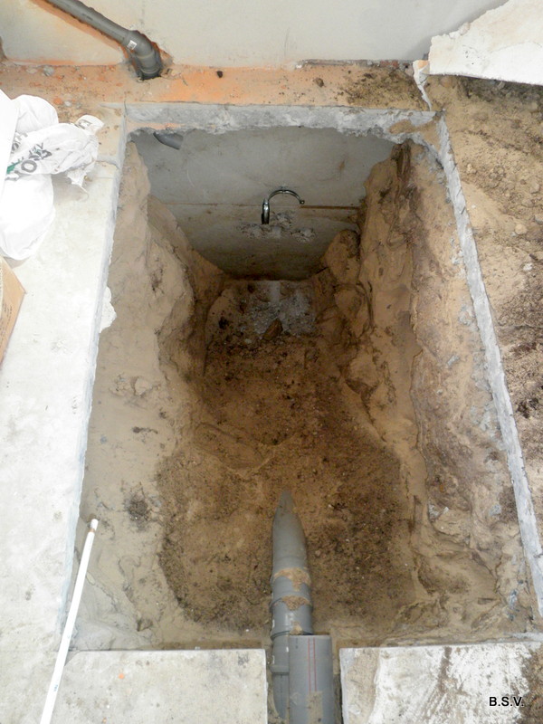

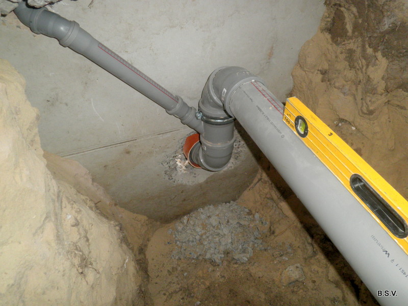

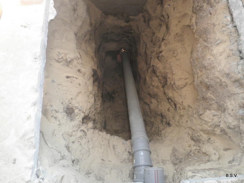

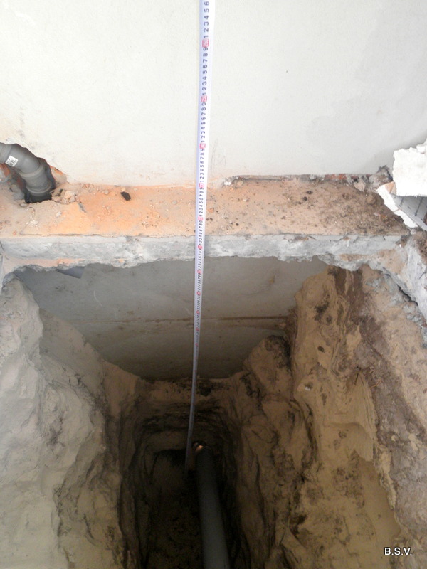

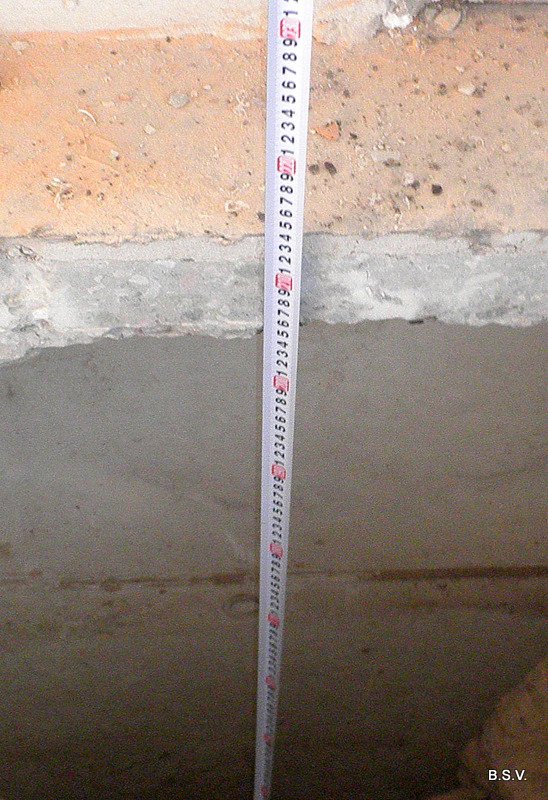

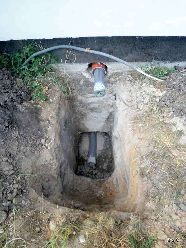

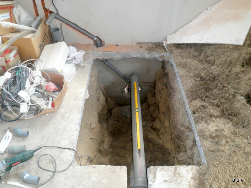

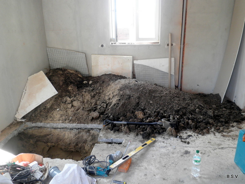

fasad2 Опубліковано: 3 квітня 2015 Поділитись Опубліковано: 3 квітня 2015 Миниатюры вопрос таков, на последнем фото в сообщении 2603, зачем этот квадрат вырезани яма эта в самом доме? что это? Посилання на коментар Поділитися на інших сайтах More sharing options...
LITMANENko Опубліковано: 3 квітня 2015 Поділитись Опубліковано: 3 квітня 2015 И пол по грунту без утепления? Посилання на коментар Поділитися на інших сайтах More sharing options...
B.S.V. Опубліковано: 3 квітня 2015 Автор Поділитись Опубліковано: 3 квітня 2015 И пол по грунту без утепления? Как оказалось- да. вопрос таков, на последнем фото в сообщении 2603, зачем этот квадрат вырезани яма эта в самом доме? что это? В самом доме. Увы там нужно находиться одному человеку и еще и работать Фото далее. 3 Посилання на коментар Поділитися на інших сайтах More sharing options...

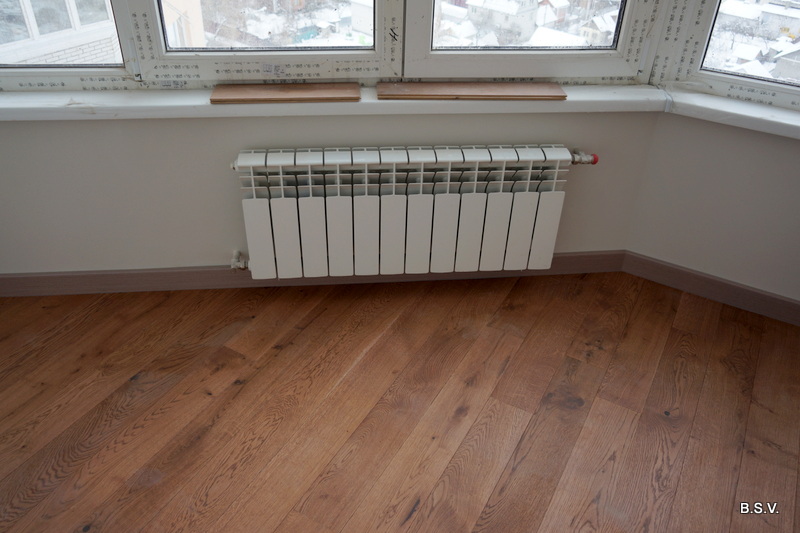

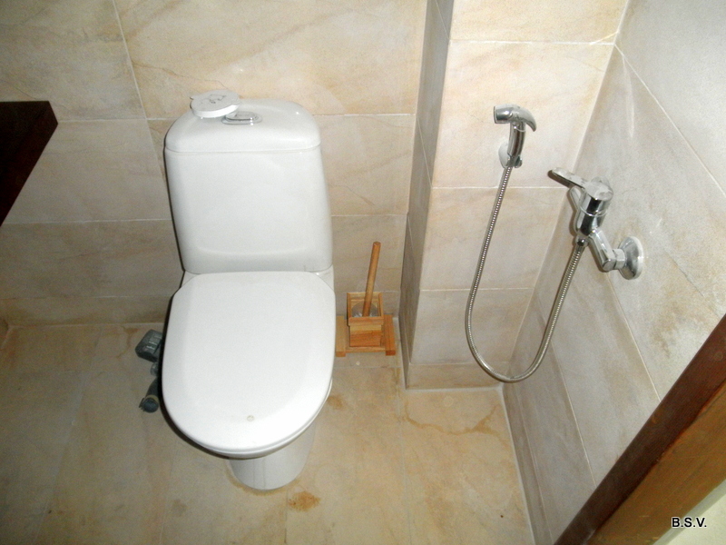

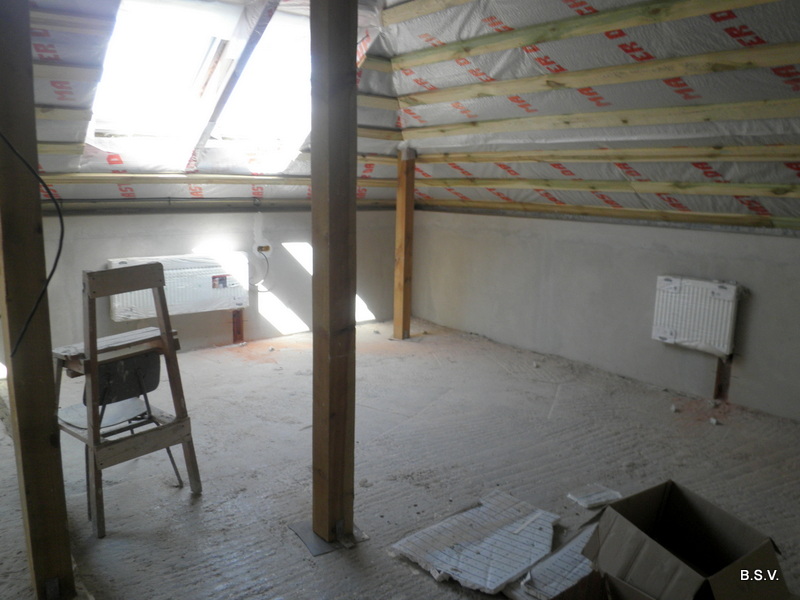

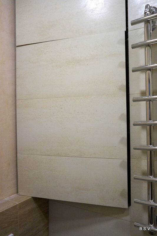

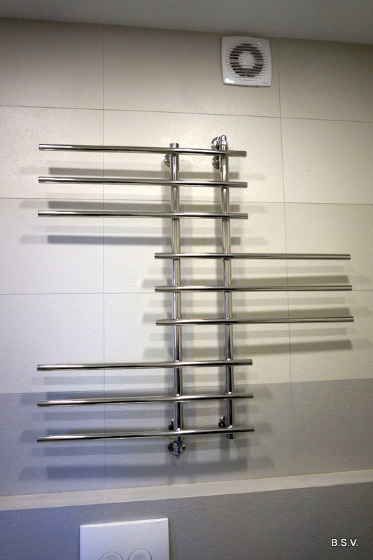

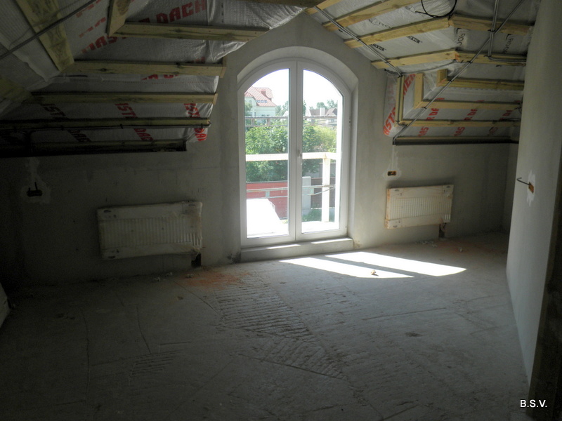

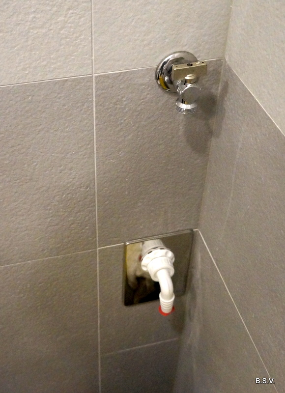

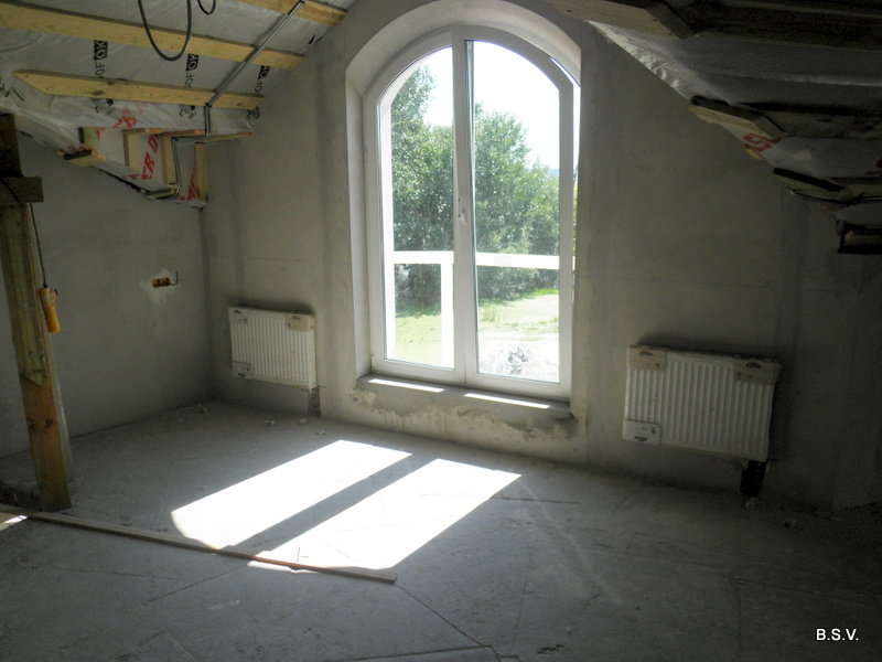

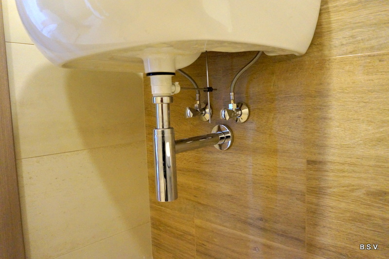

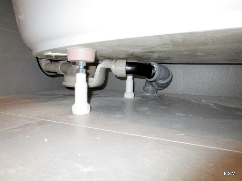

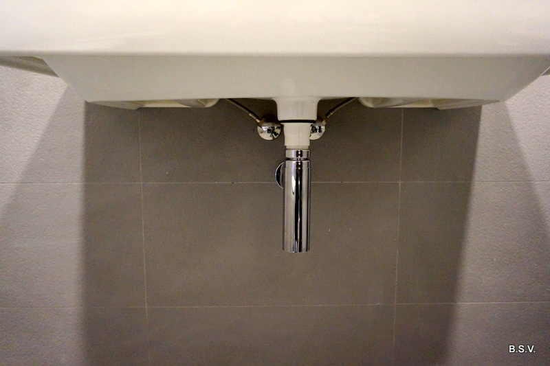

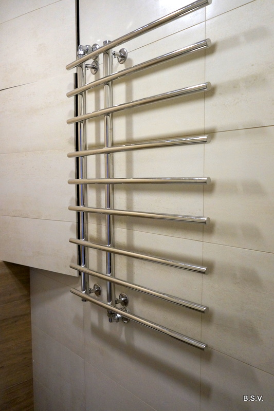

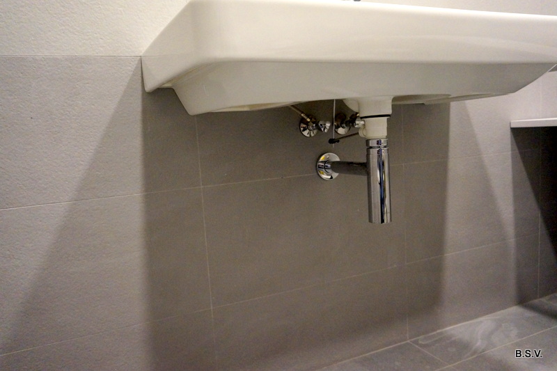

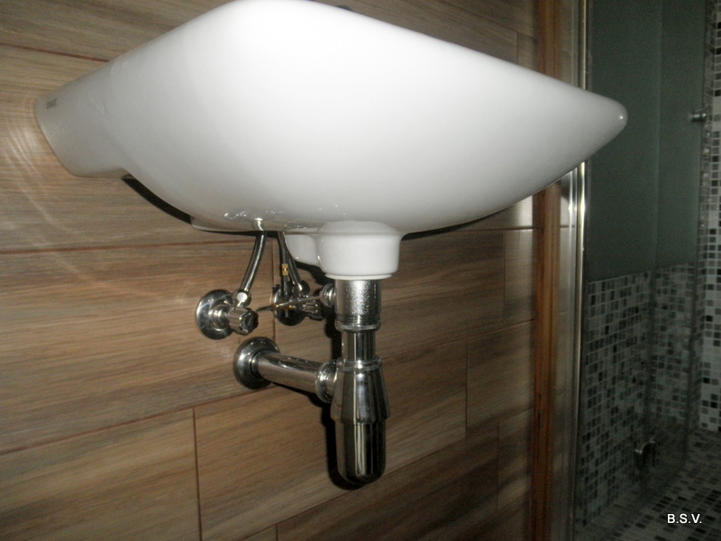

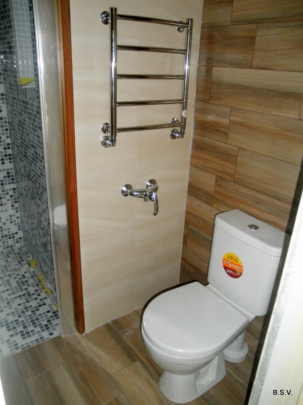

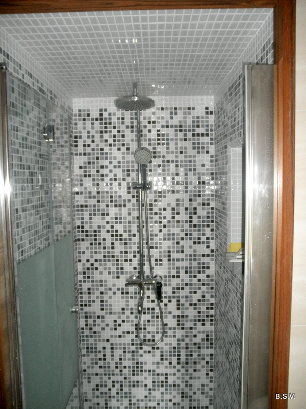

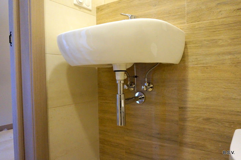

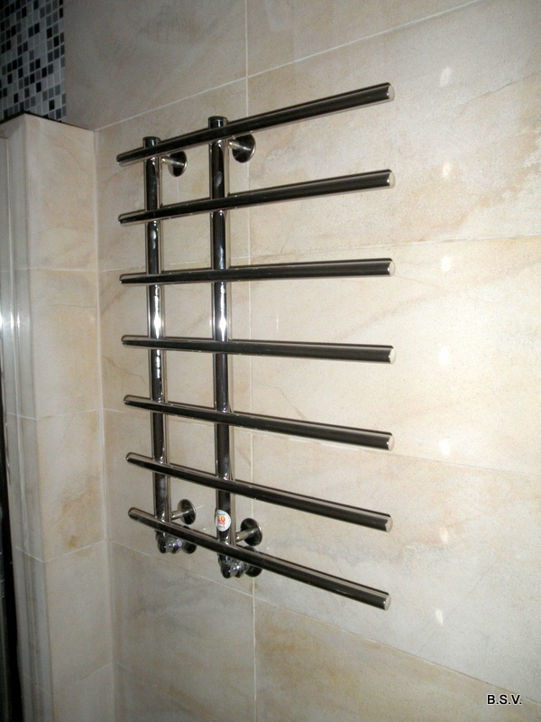

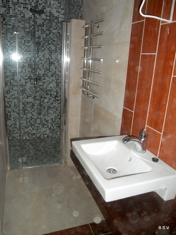

B.S.V. Опубліковано: 5 квітня 2015 Автор Поділитись Опубліковано: 5 квітня 2015 В дополнение к посту 2160 Установка сантехники. Первый санузел и радиатор. 1 Посилання на коментар Поділитися на інших сайтах More sharing options...

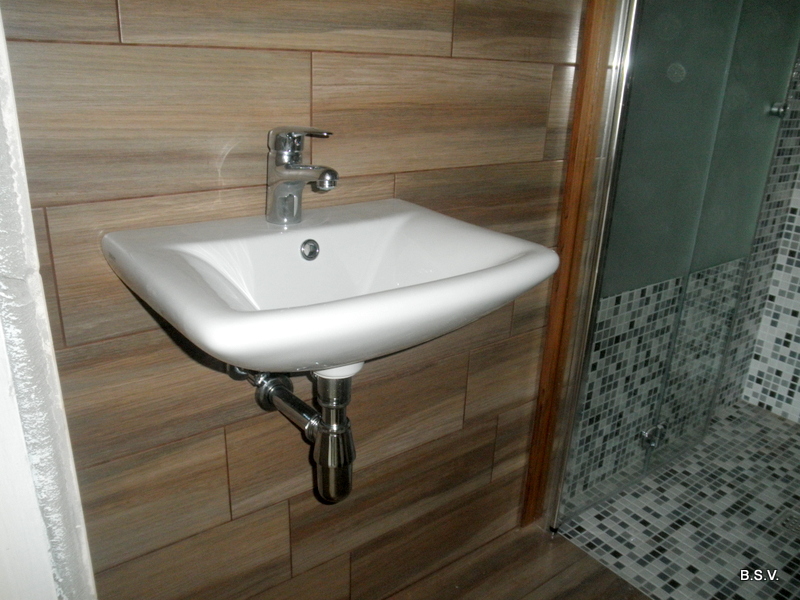

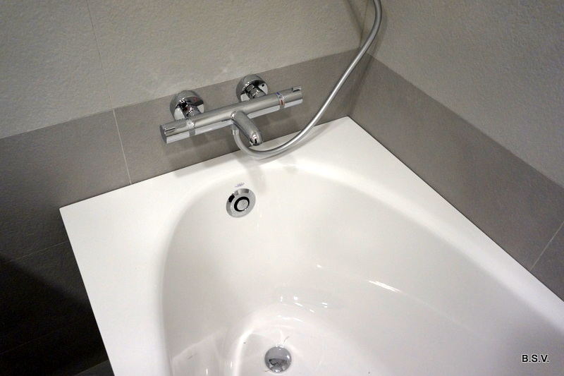

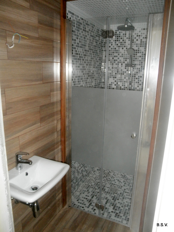

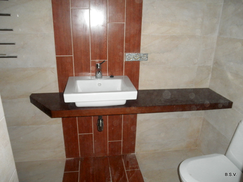

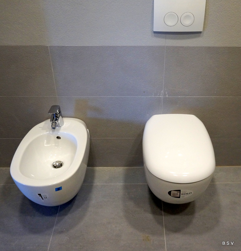

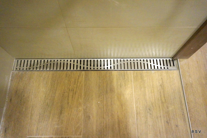

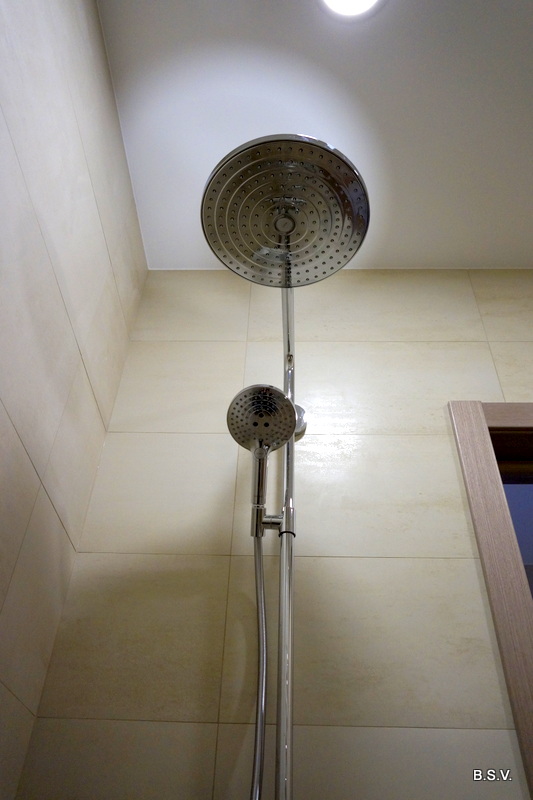

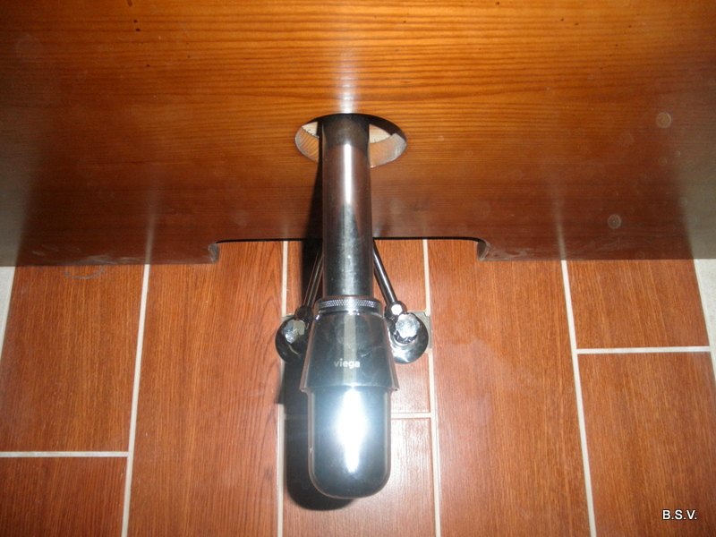

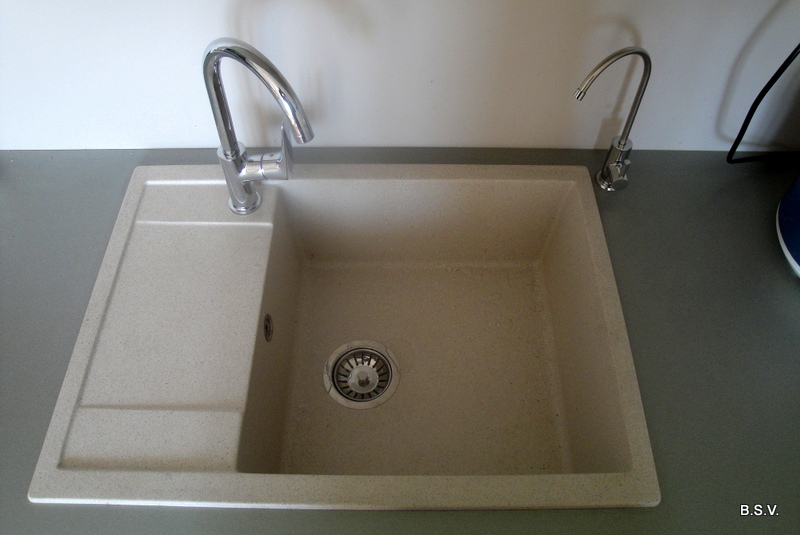

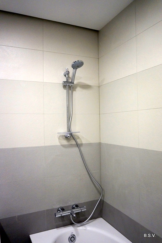

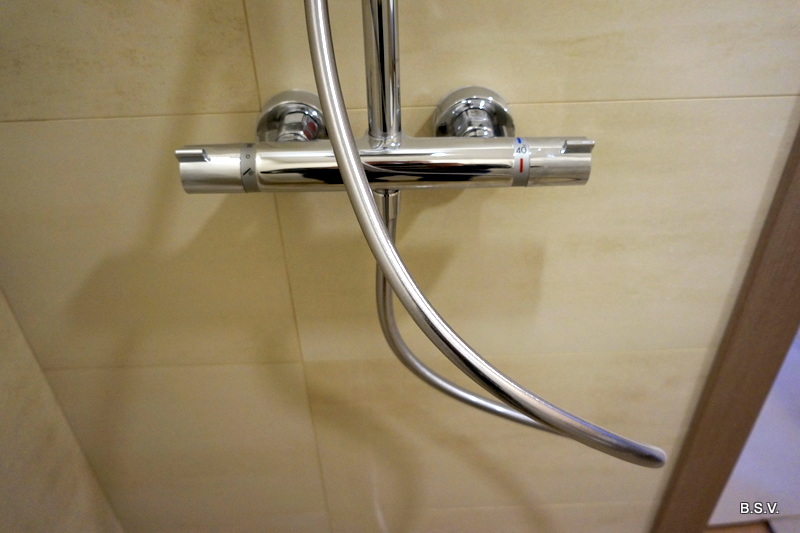

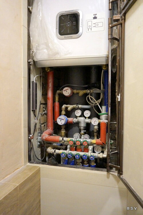

B.S.V. Опубліковано: 5 квітня 2015 Автор Поділитись Опубліковано: 5 квітня 2015 Второй санузел и кухня. Посилання на коментар Поділитися на інших сайтах More sharing options...

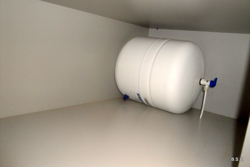

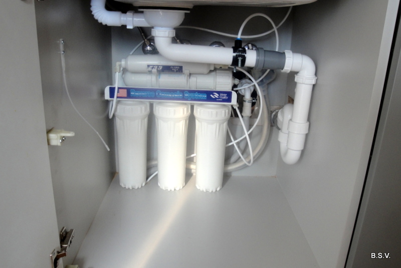

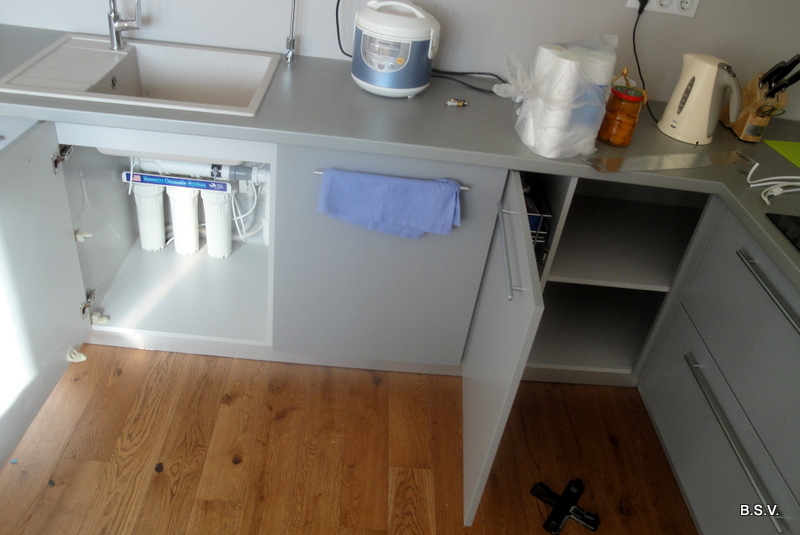

B.S.V. Опубліковано: 5 квітня 2015 Автор Поділитись Опубліковано: 5 квітня 2015 Бачок осмоса не поместился и в другом ящике не влазил по высоте, поэтому был размещен лежа. Посилання на коментар Поділитися на інших сайтах More sharing options...
Omni Опубліковано: 5 квітня 2015 Поділитись Опубліковано: 5 квітня 2015 Второй санузел и кухня. HL400 на 5ой фотке? Не, ну классно смотрится. Многие, вижу, Inox'ы ставят Аристоновские. Как вообще эти бочки на ощупь? Посилання на коментар Поділитися на інших сайтах More sharing options...

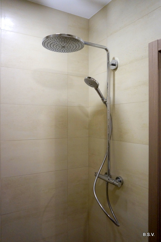

Сергей_84 Опубліковано: 5 квітня 2015 Поділитись Опубліковано: 5 квітня 2015 Сергей, почему изменил Albertoni? Посилання на коментар Поділитися на інших сайтах More sharing options...
B.S.V. Опубліковано: 6 квітня 2015 Автор Поділитись Опубліковано: 6 квітня 2015 HL400 на 5ой фотке? Не, ну классно смотрится. Многие, вижу, Inox'ы ставят Аристоновские. Как вообще эти бочки на ощупь? 1.Да, это он. 2.Пока стоят, за несколько лет рекламаций нет, поэтому себе, (правда из-за формы поставил такой же. Сергей, почему изменил Albertoni? Заказчик купил Хансгрое, а я не буду отрицать, что они лучше. 1 Посилання на коментар Поділитися на інших сайтах More sharing options...
vodinoy Опубліковано: 6 квітня 2015 Поділитись Опубліковано: 6 квітня 2015 Бачок осмоса не поместился и в другом ящике не влазил по высоте, поэтому был размещен лежа. Бачок хорошо на крестовину пластмассовую ложится;) Посилання на коментар Поділитися на інших сайтах More sharing options...

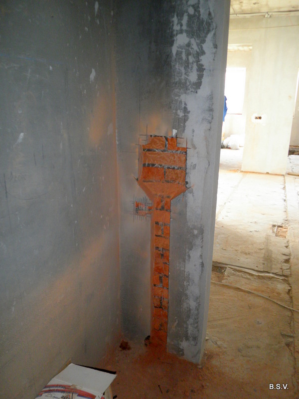

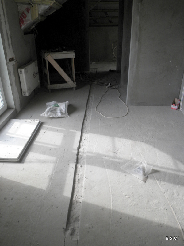

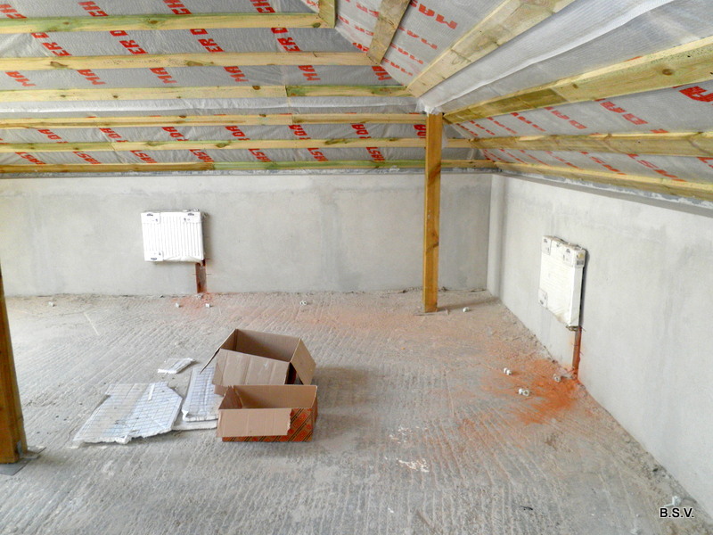

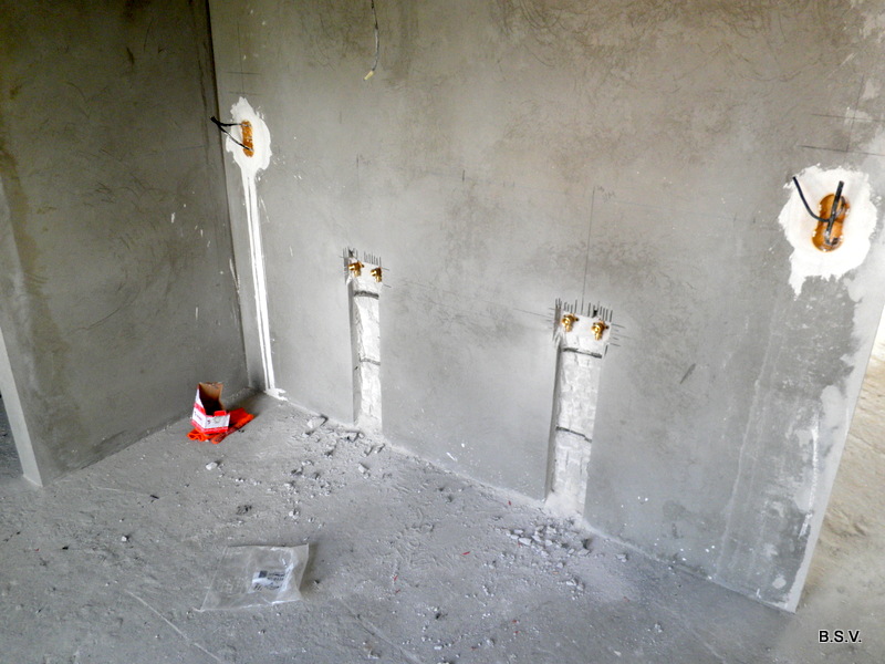

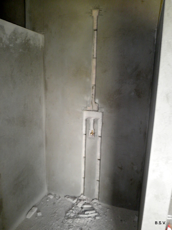

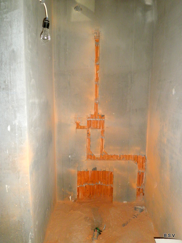

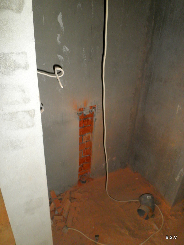

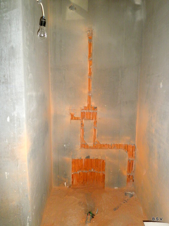

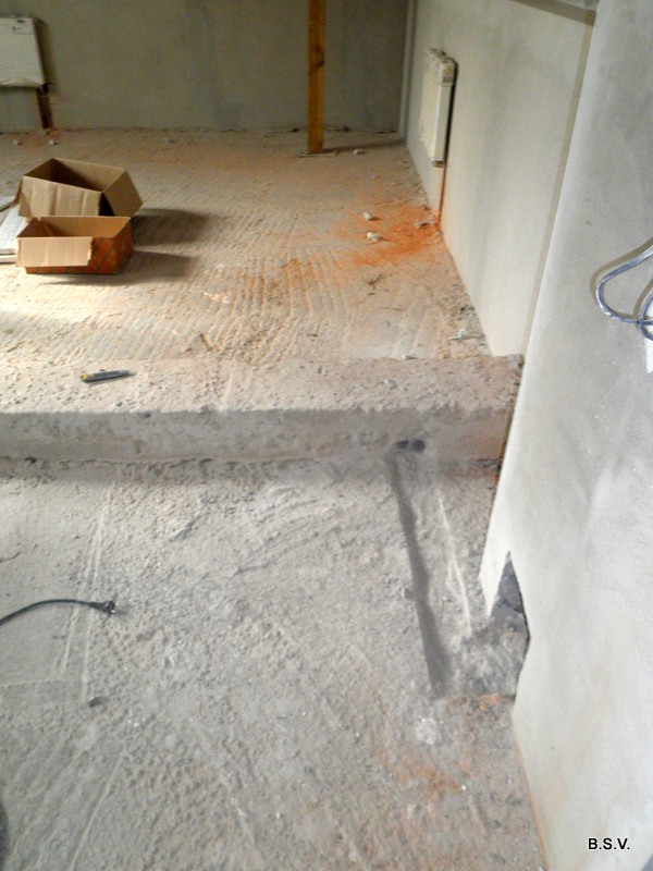

B.S.V. Опубліковано: 7 квітня 2015 Автор Поділитись Опубліковано: 7 квітня 2015 Немного подготовки и опять неблагодарная работа- штробление и монтаж крепежа для будущих труб. Хоть коллеги смеются и издеваются надо мной, но они бьются по лазерному уровню. Посилання на коментар Поділитися на інших сайтах More sharing options...

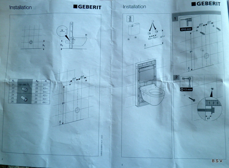

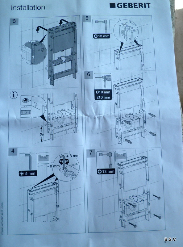

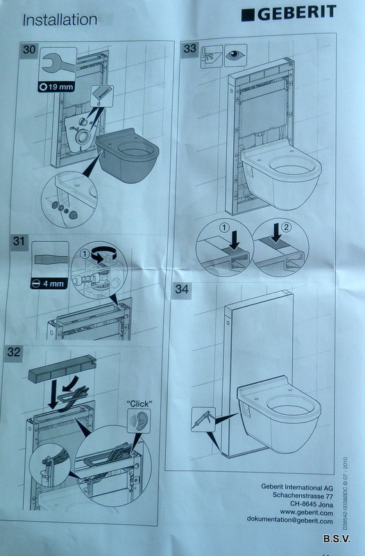

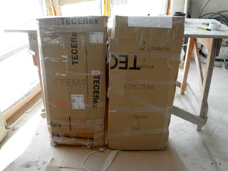

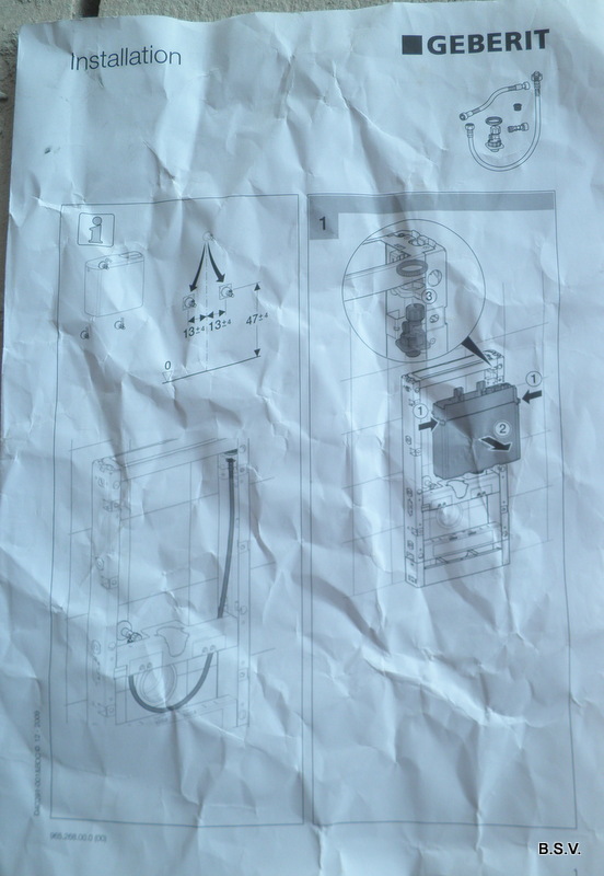

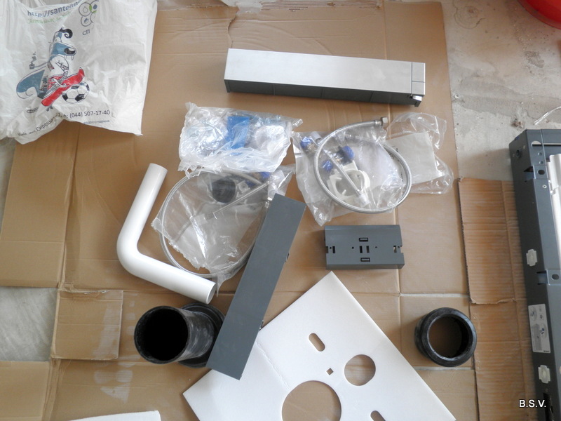

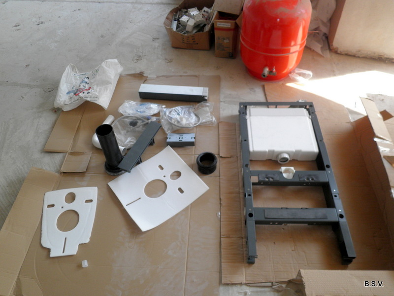

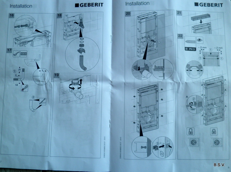

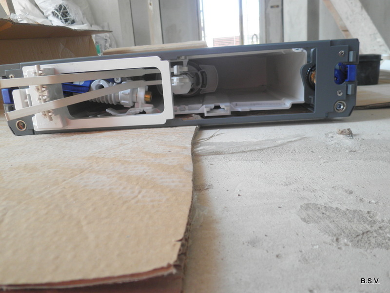

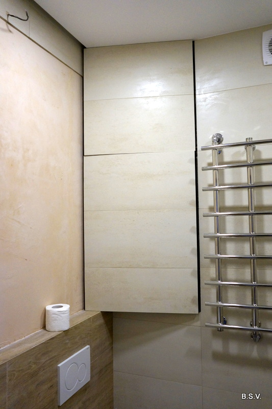

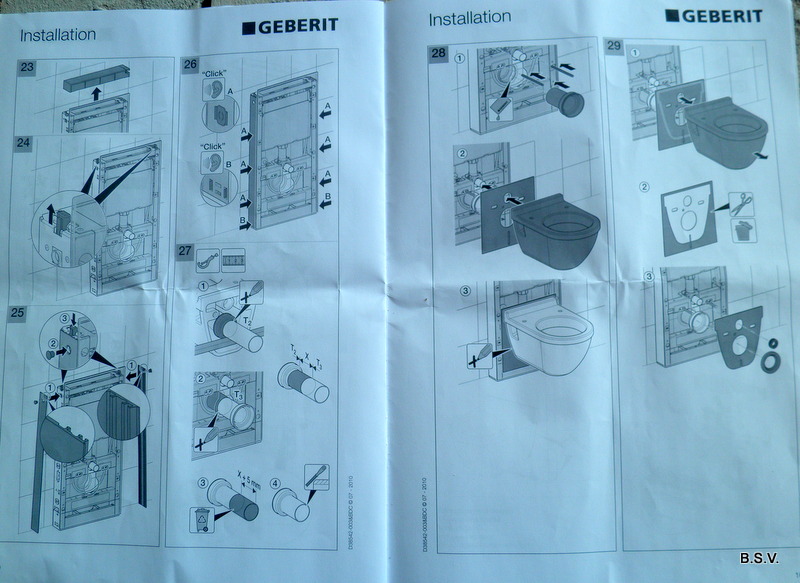

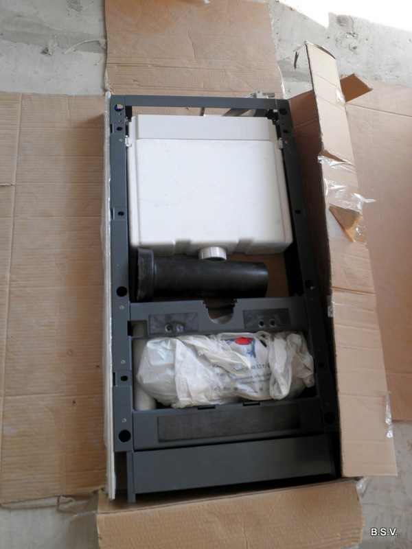

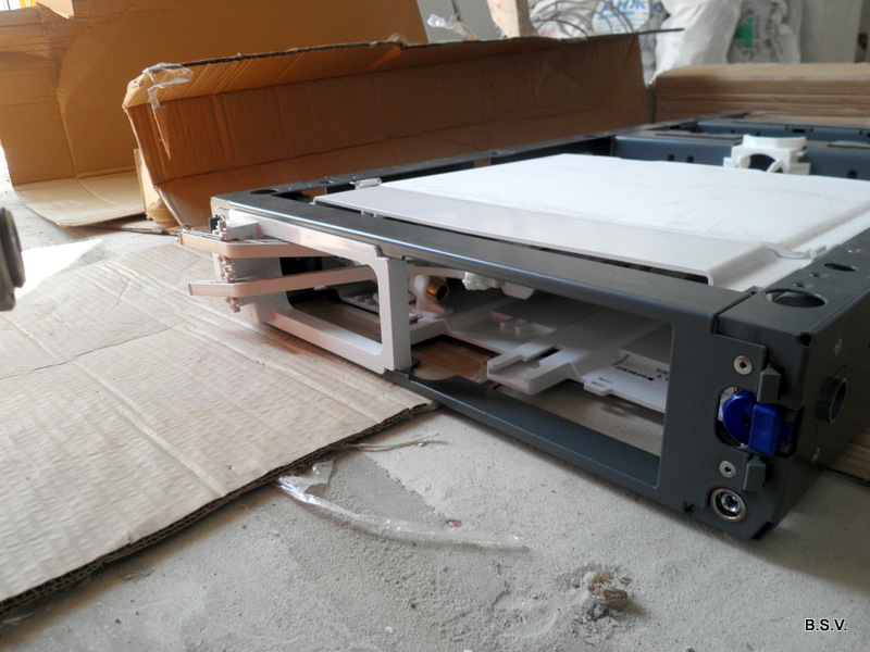

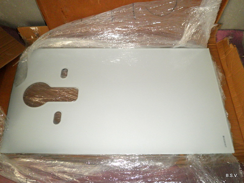

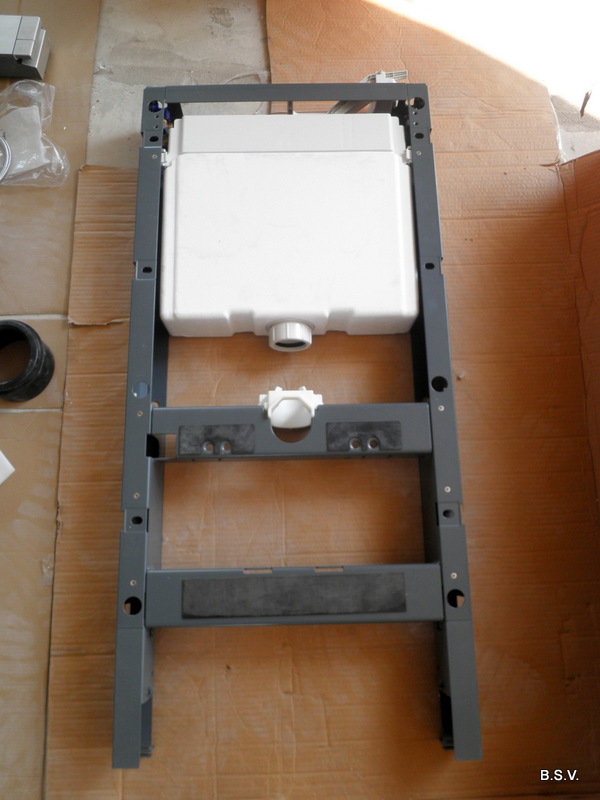

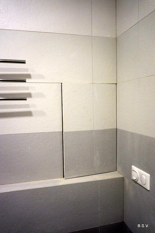

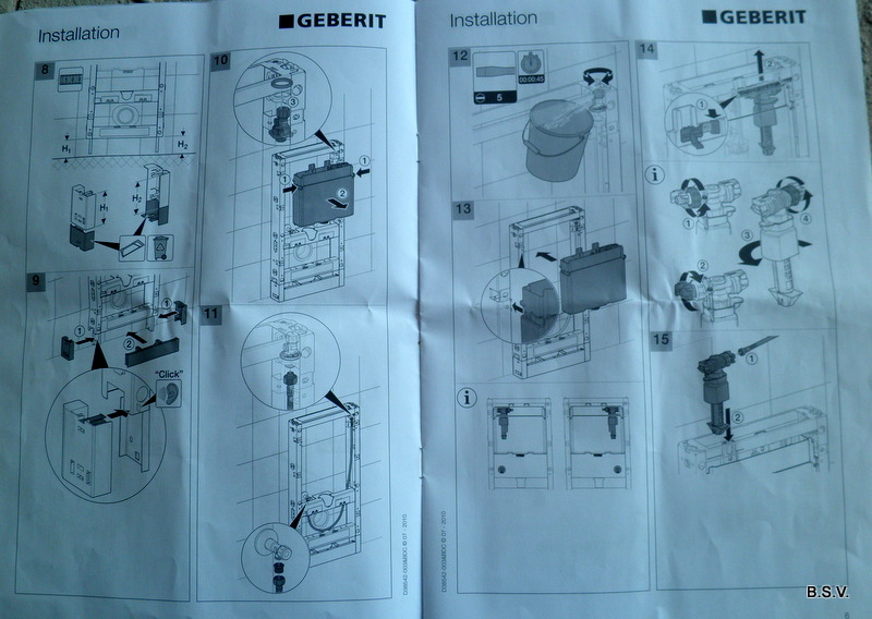

B.S.V. Опубліковано: 7 квітня 2015 Автор Поділитись Опубліковано: 7 квітня 2015 Может кому будет интересно, но дизайнеры конечно молодцы, но иногда реалии немного другие. Одним словом унитаз "не становился" а консоль, из- за малой толщины перестенка, нельзя было "утопить" в него. Немного нестандартное и недешевое решение, поэтому если кому-то понадобиться, показываю внутренности и инструкцию. 1 Посилання на коментар Поділитися на інших сайтах More sharing options...
B.S.V. Опубліковано: 7 квітня 2015 Автор Поділитись Опубліковано: 7 квітня 2015 ................. Посилання на коментар Поділитися на інших сайтах More sharing options...
XL.pro Опубліковано: 9 квітня 2015 Поділитись Опубліковано: 9 квітня 2015 Немного подготовки и опять неблагодарная работа- штробление и монтаж крепежа для будущих труб. Хоть коллеги смеются и издеваются надо мной, но они бьются по лазерному уровню. Замечательные у Вас коллеги, вместо того, чтобы стремиться к лучшему - осмеивают))). Посилання на коментар Поділитися на інших сайтах More sharing options...

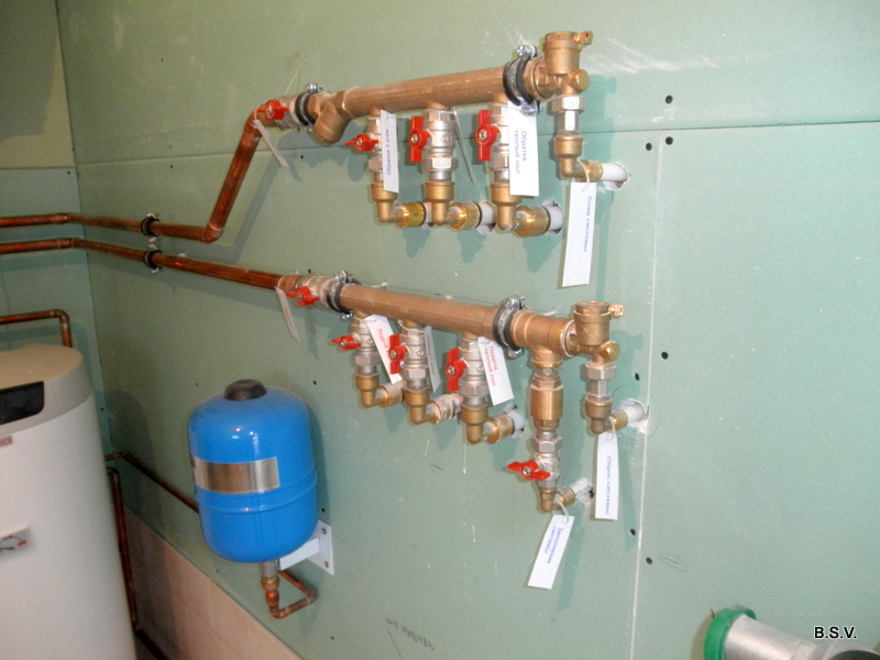

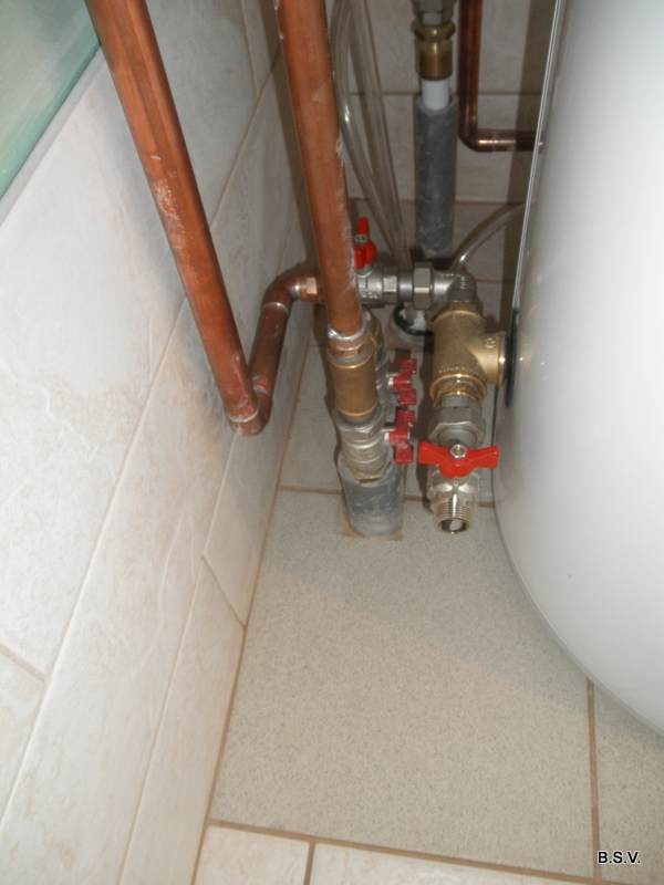

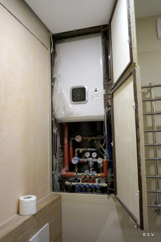

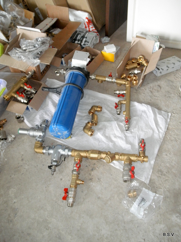

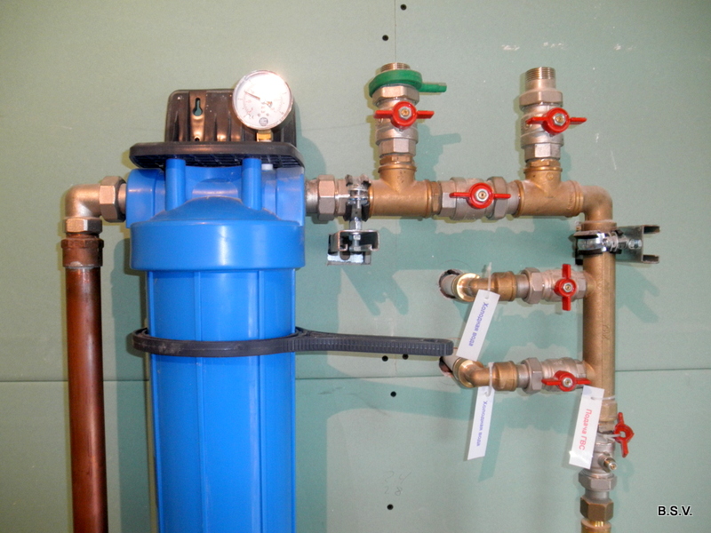

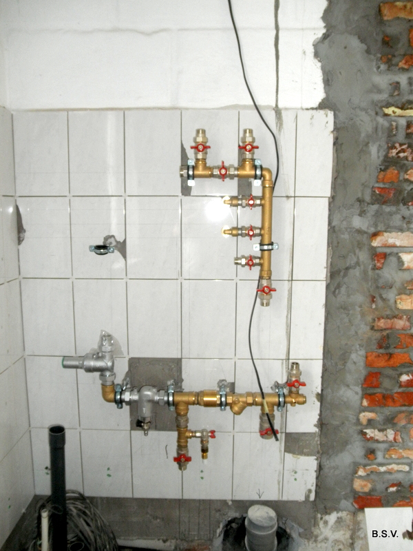

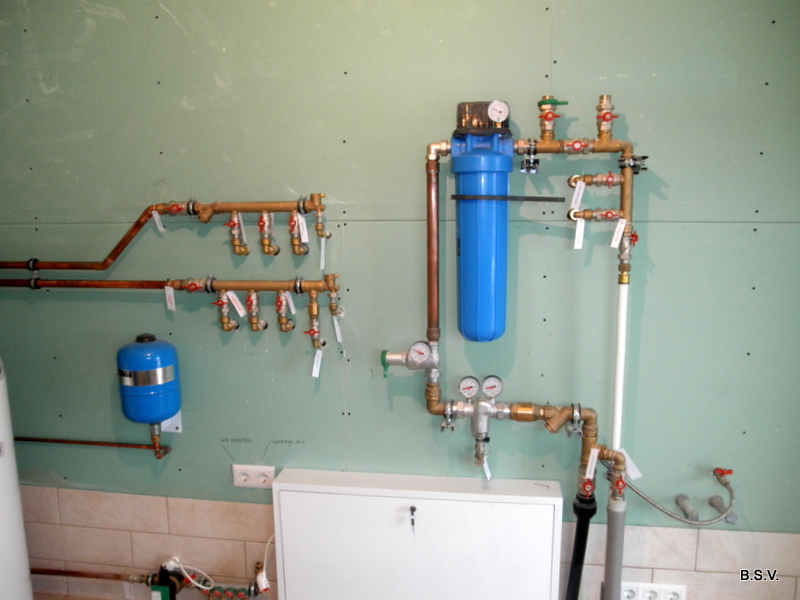

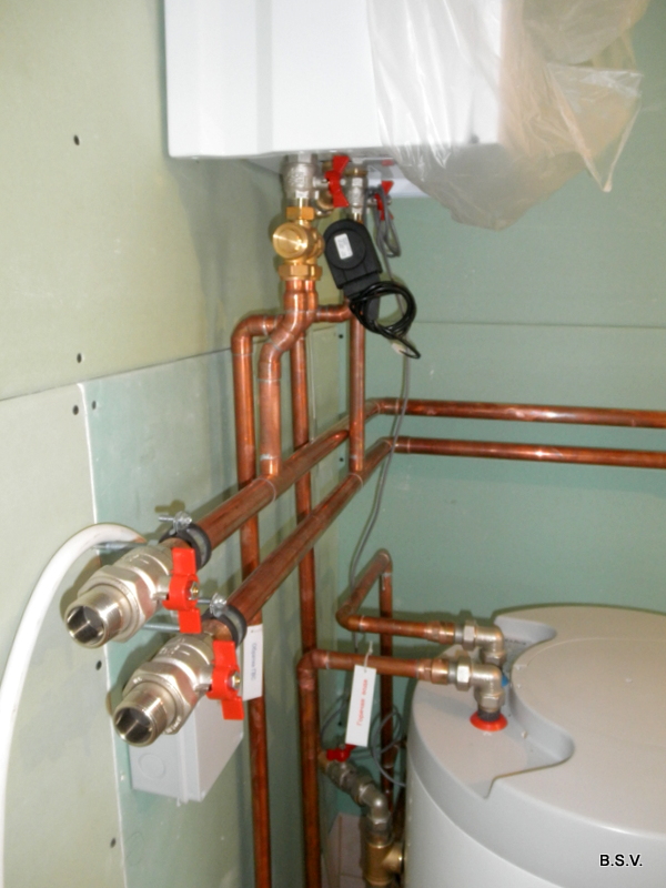

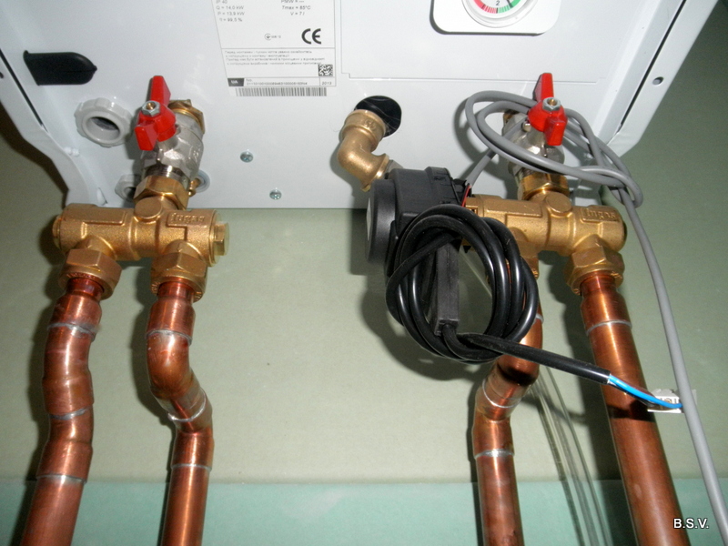

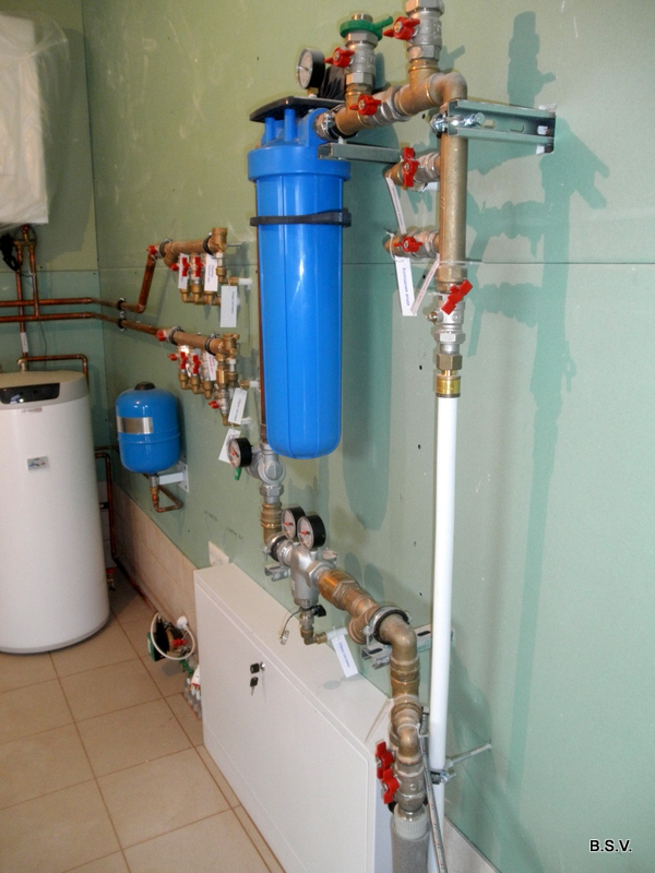

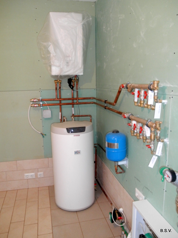

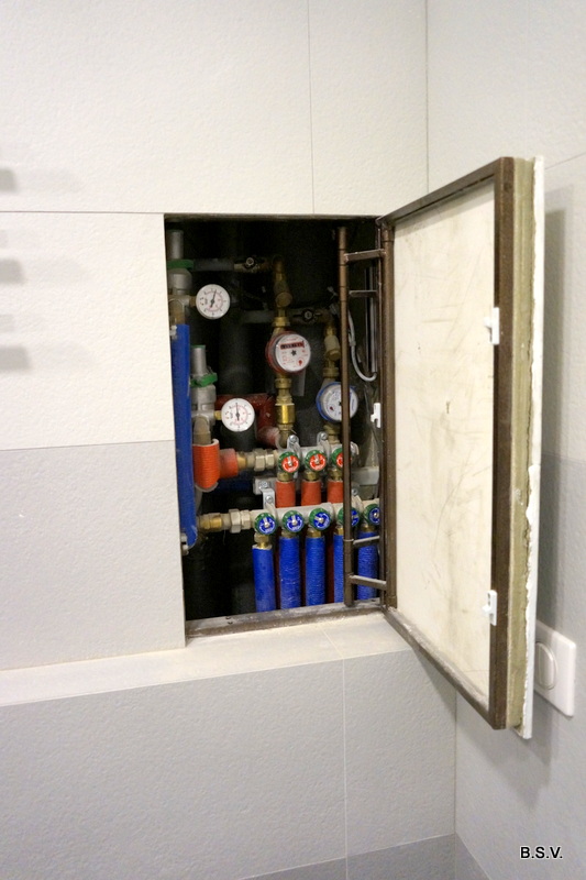

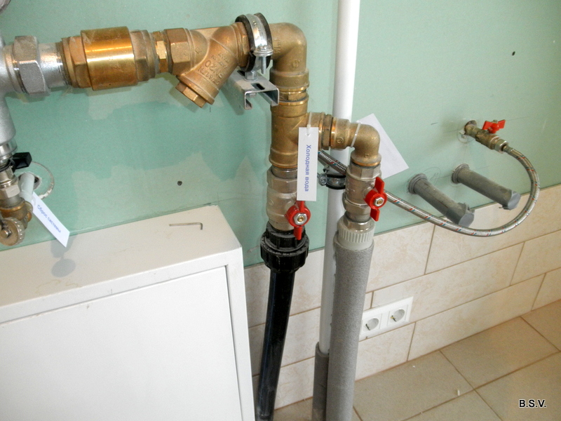

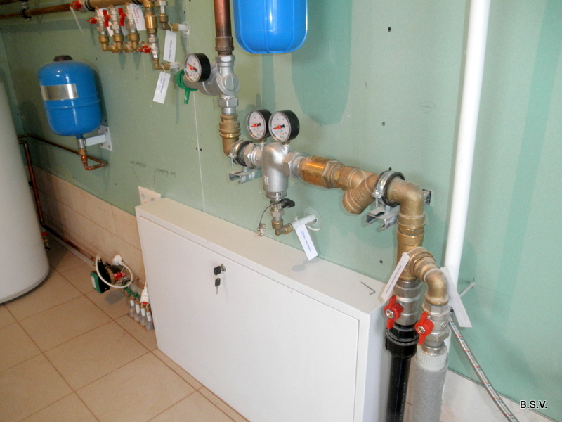

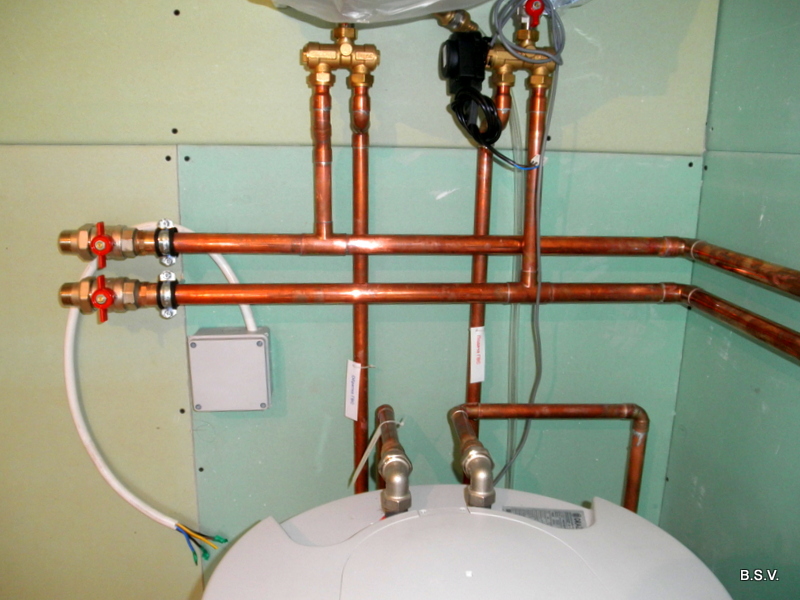

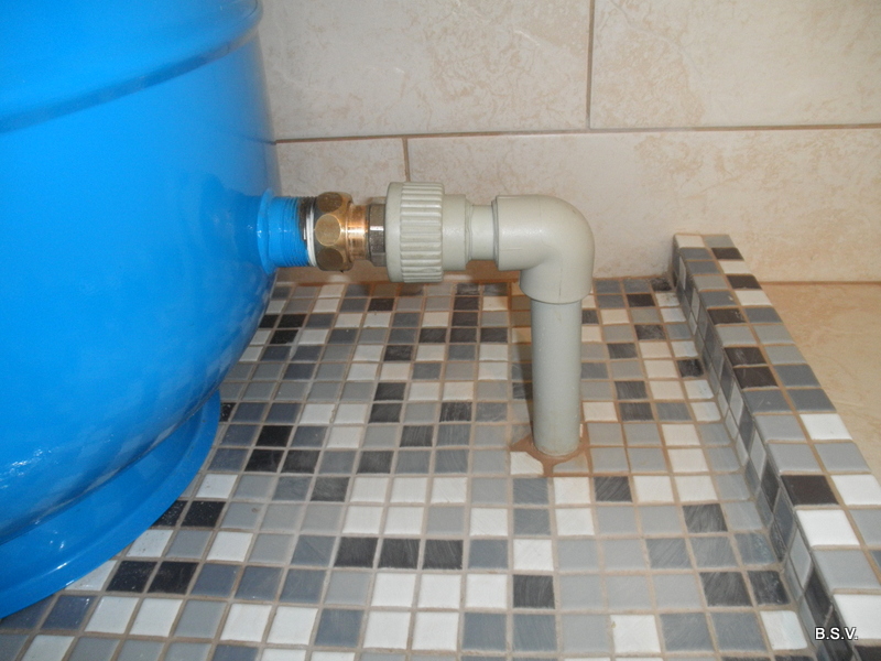

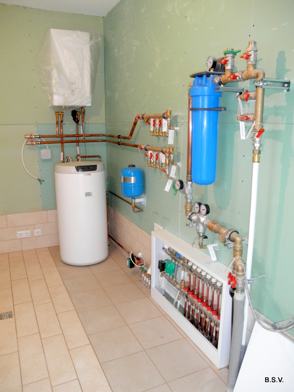

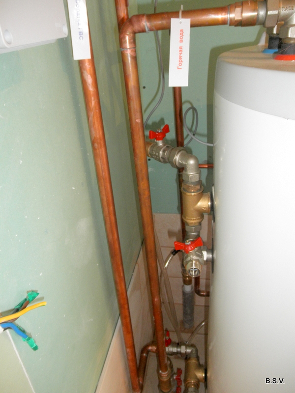

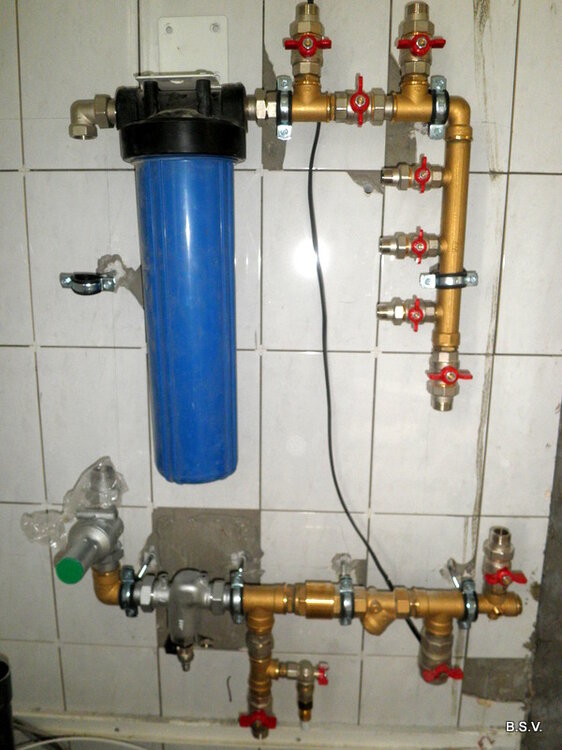

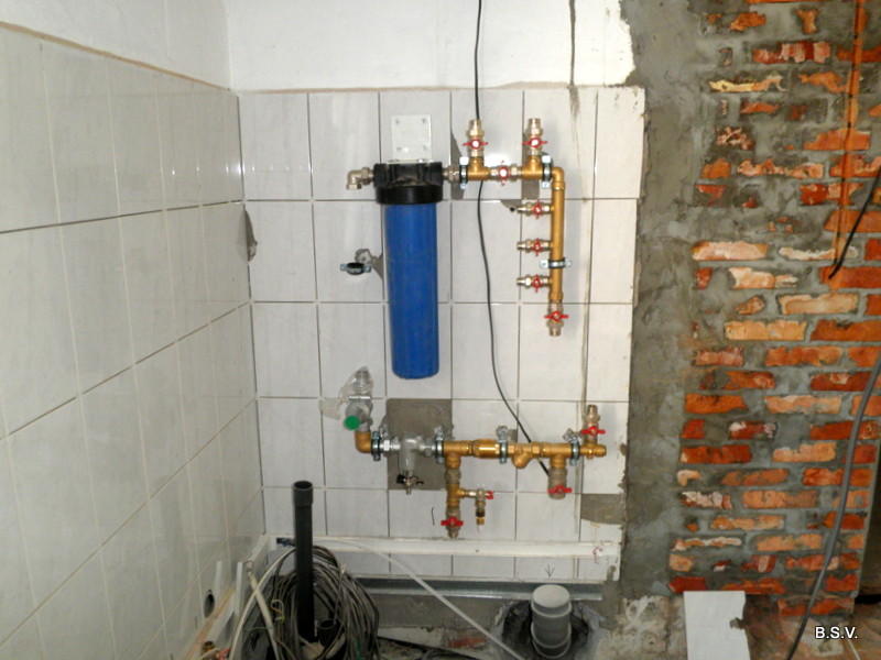

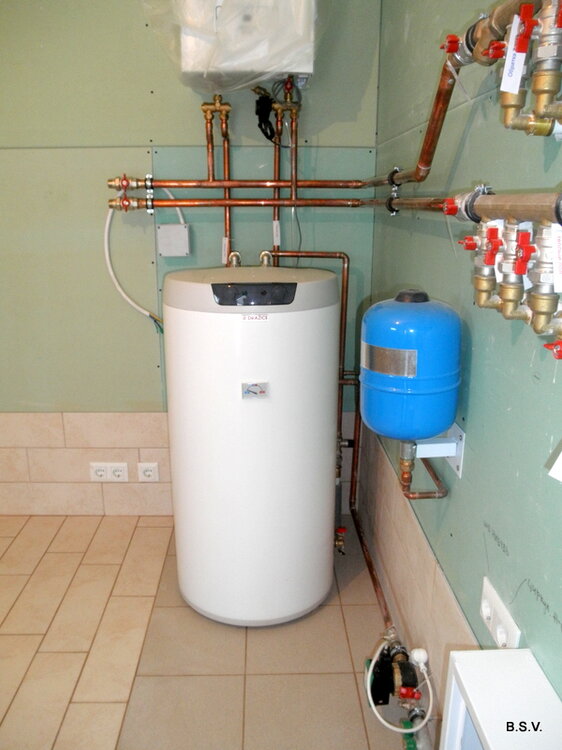

B.S.V. Опубліковано: 9 квітня 2015 Автор Поділитись Опубліковано: 9 квітня 2015 Начало было здесь посты 266-267www.stroimdom.com.ua/forum/showthread.php?t=105684&page=14 Продолжение здесь посты 880-899 www.stroimdom.com.ua/forum/showthread.php?t=105684&page=44 Котельня без особых наворотов. Електрический "Протерм", комбинированный бойлер косвенного нагрева "Дражице", резервные выходы на газовый котел. Еще на этапе работ первого этапа, в место расположения гидроаккумулятора, была выведена подводящая труба и поставлен трап. 1 Посилання на коментар Поділитися на інших сайтах More sharing options...

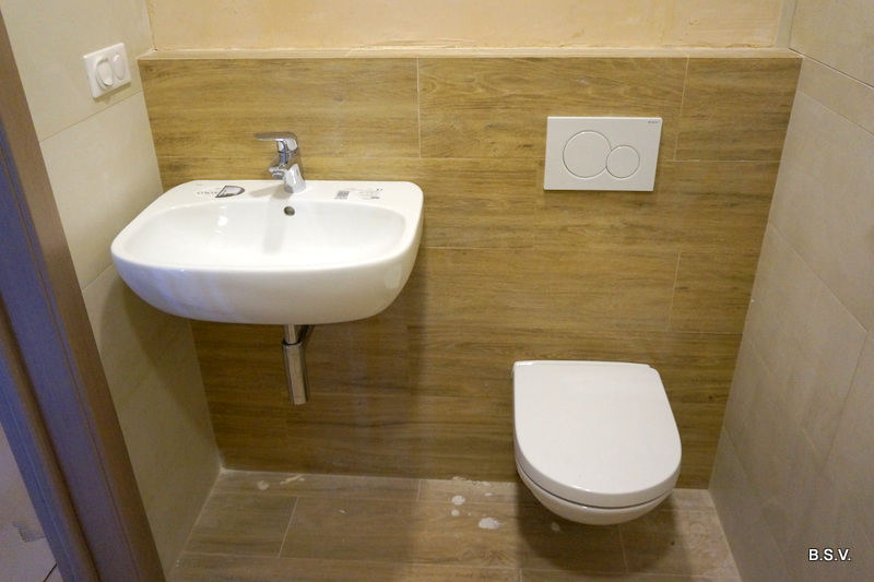

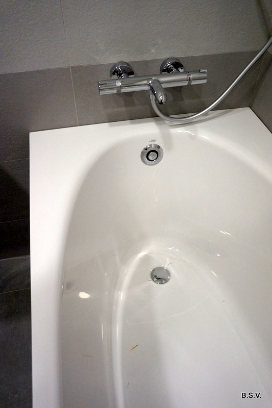

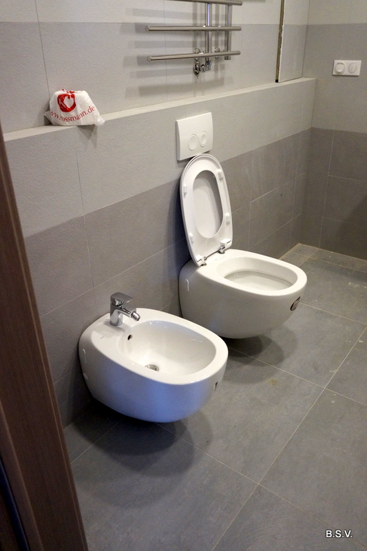

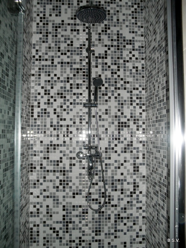

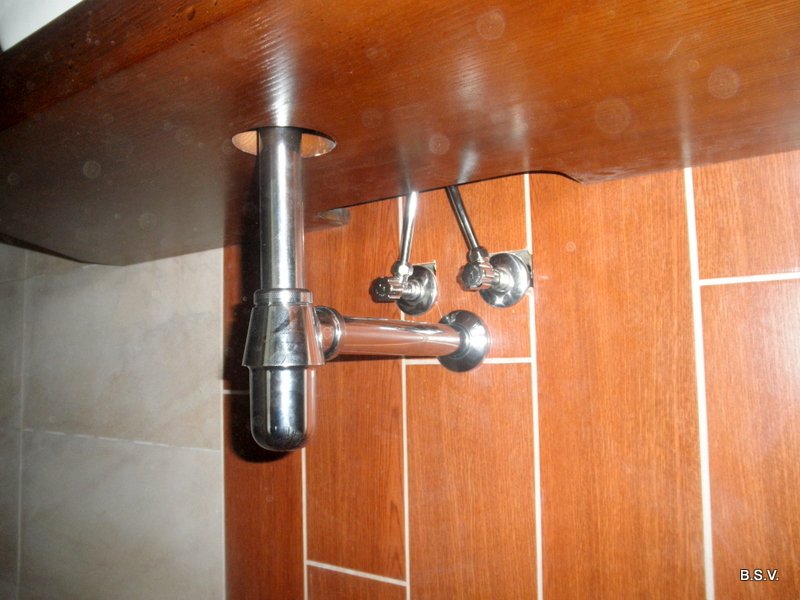

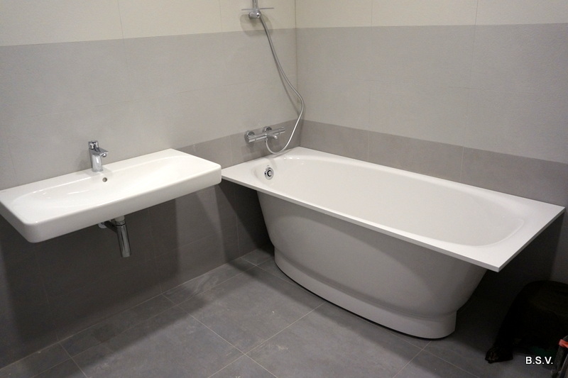

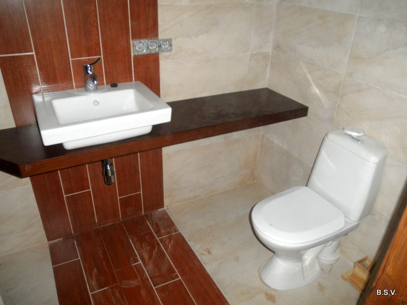

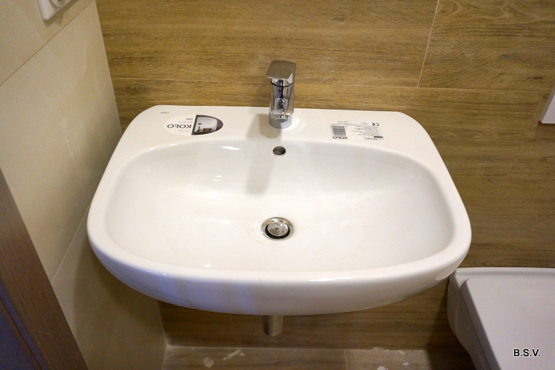

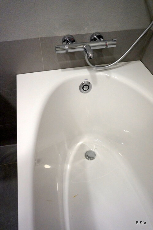

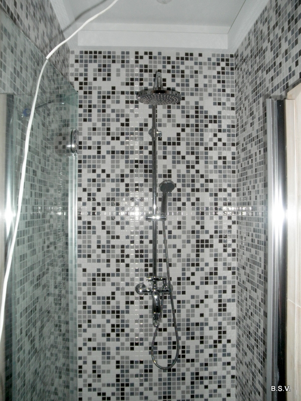

B.S.V. Опубліковано: 9 квітня 2015 Автор Поділитись Опубліковано: 9 квітня 2015 И немного установки сантехники в двух санузлах. 1 Посилання на коментар Поділитися на інших сайтах More sharing options...

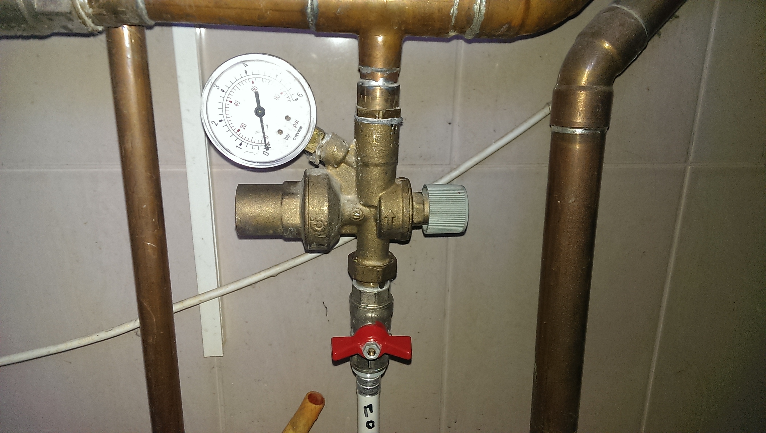

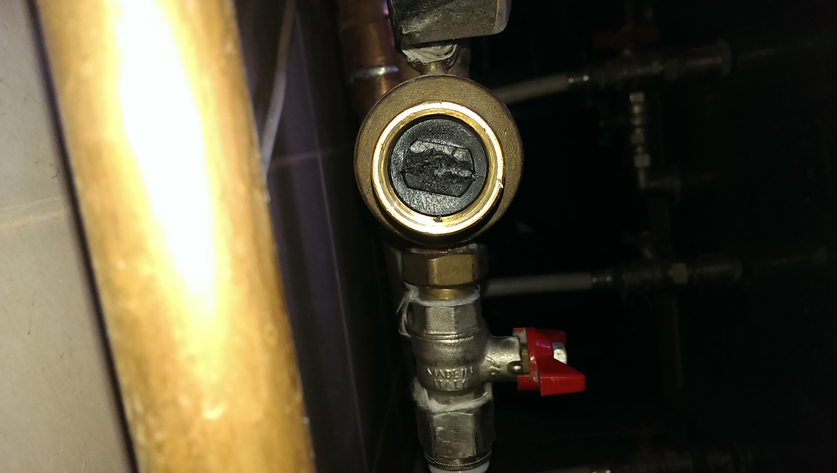

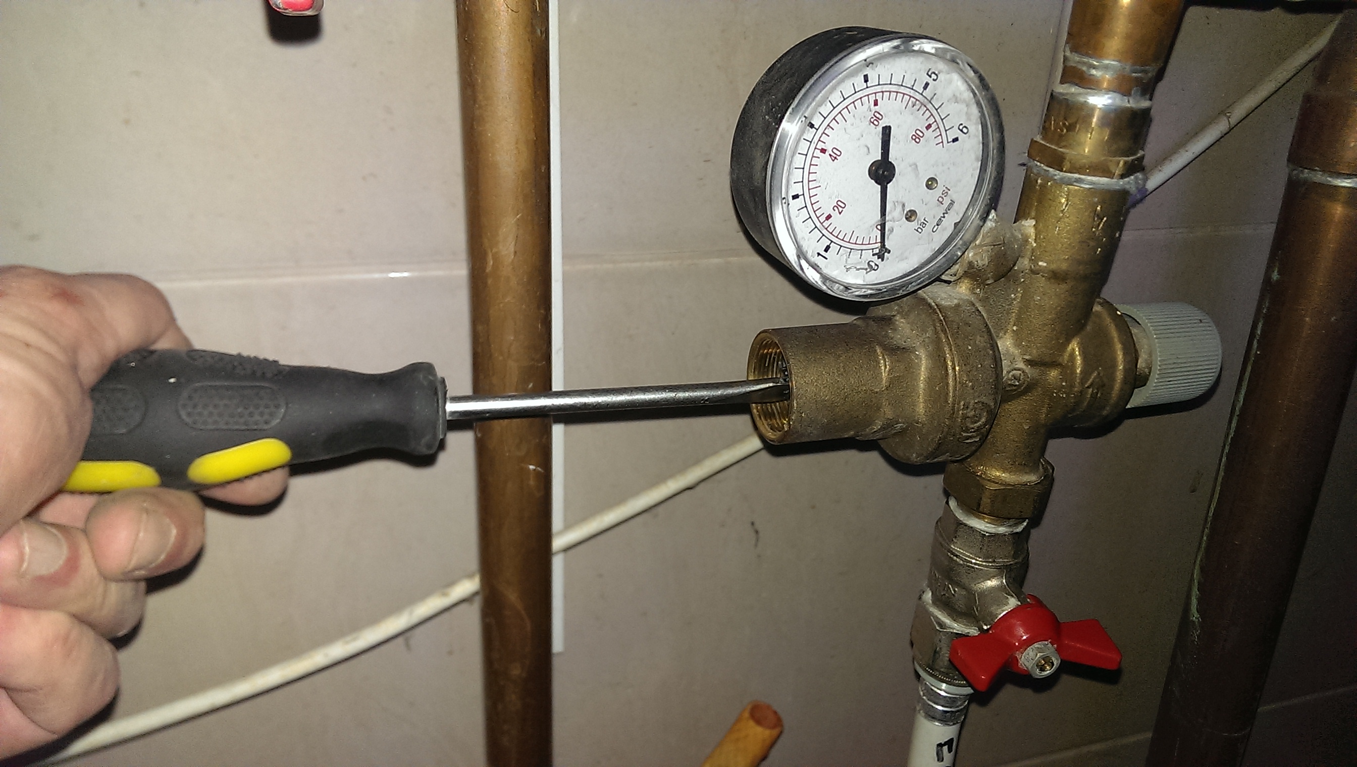

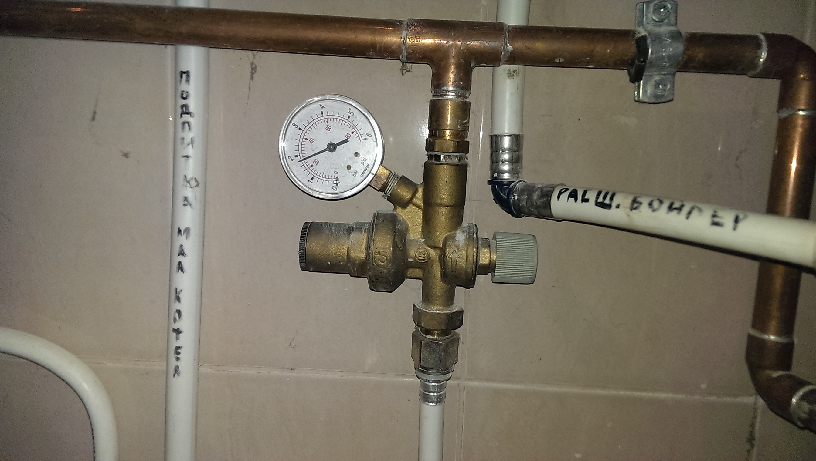

naupv Опубліковано: 10 квітня 2015 Поділитись Опубліковано: 10 квітня 2015 (змінено) Напишу и я немного. Кто-то посмеется, а кому-то может пригодится. Речь пойдет о редко-покупаемой штуке Калеффи 553040, простыми словами установка автоматической подпитки СО. Сегодня позвонил мне утром старый знакомый и сказал у него потоп в котельной и нужна помощь. Собрался и поехал. Течь была со сбростника (предохранительного клапана) на котле, давление более 3 Атм. Ну я сгрешил на расширительный бак. В нем действительно давление было почти 0. Пришлось воду с котлового контура слить, немного посчитать и закачать воздух. При открытии подпитки, история повторилась на холодном котле. Понятно, что что-то с установкой. По словам заказчика, ее регулировали много людей, и столичные, и периферийные, и горные сантехники. Соответственно и бак качали, как кому нужно. Установка состоит из серого вентиля и черной заглушки сбоку, под которой находится пластмассовая крутилка. Когда я открыл заглушку, понял, что воздействию она подвергалась насилию не один раз, уж очень ее потрепало. Описываю как это все нужно вернуть в первоначальный вид Для начала закрываем серый колпачек-кран, затем перекрываем всю СО от котлового контура (если возможно, в противном случае вода сольется со всего дома). Сливаем воду с котлового контура под 0, проверяем расширительный бак (заодно и фильтры можно почистить). Отверткой с широкой лопаткой, крутим пластмаску под черной крышкой ПО ЧАСОВОЙ стрелке, можно даже выкрутить для любознательности, ничего не поломается. Нужно вкрутить до тех пор, пока вы не будете чувствовать большое усилие (под этой хренью находится пружина). Затем открываете серую крышечку-кран и вода пошла в систему. Теперь нужна реакция и быстрота. Смотрите на растущий манометр и прислушиваетесь к движению воды, отверткой крутите ПРОТИВ часовой стрелки, до тех пор, пока не остановится стрелка манометра на нужном вам показании. ФСЕ. Серая крышка-кран, на которой нарисован - и +, не является настройкой давления в системе, а всего лишь влияет на быстроту наполнения. И напоследок, тем кому это устройство показалось интересным и магическим, советую много раз подумать перед его установкой. Вещь полезная, НО, если не дай БОГ, у вас есть скрытая утечка СО (например цоколь) и вода постепенно уходит бесследно под фундамент, подумайте о последствиях. Змінено 10 квітня 2015 користувачем naupv 9 Посилання на коментар Поділитися на інших сайтах More sharing options...
Toleg Опубліковано: 10 квітня 2015 Поділитись Опубліковано: 10 квітня 2015 Напишу и я немного. Кто-то посмеется, а кому-то может пригодится. Речь пойдет о редко-покупаемой штуке Калеффи 553040 Мда, не зря я отказался от этой магической штуки и продал ее в свое время. Посилання на коментар Поділитися на інших сайтах More sharing options...
sasko Опубліковано: 11 квітня 2015 Поділитись Опубліковано: 11 квітня 2015 И немного установки сантехники в двух санузлах. А підскажіть виробника і модель вузла підмісу ТП!? Коллектор Кермі... Посилання на коментар Поділитися на інших сайтах More sharing options...

B.S.V. Опубліковано: 13 квітня 2015 Автор Поділитись Опубліковано: 13 квітня 2015 А підскажіть виробника і модель вузла підмісу ТП!? Коллектор Кермі... Rossweiner Германия, насос Wilo. Посилання на коментар Поділитися на інших сайтах More sharing options...

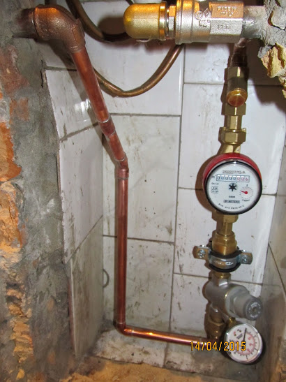

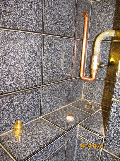

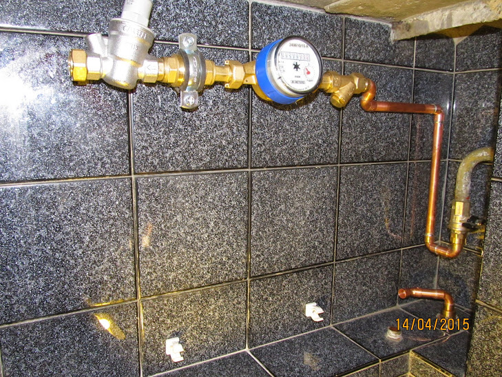

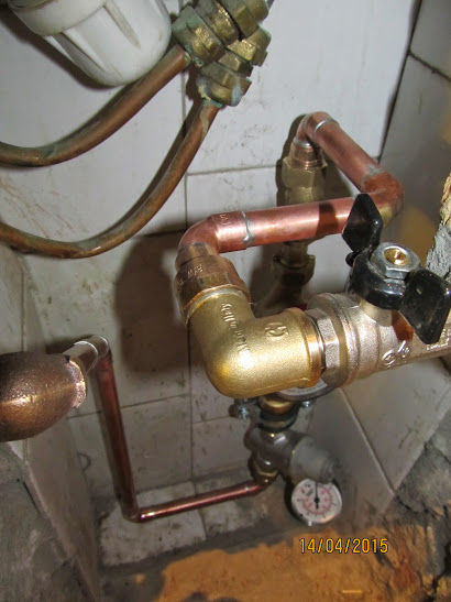

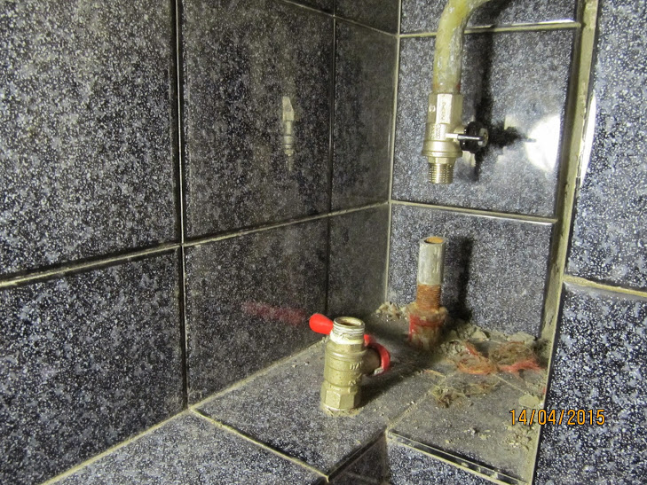

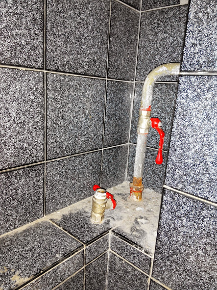

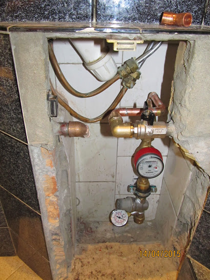

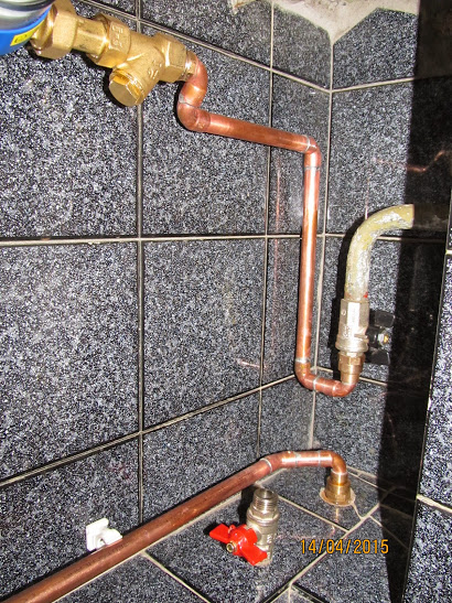

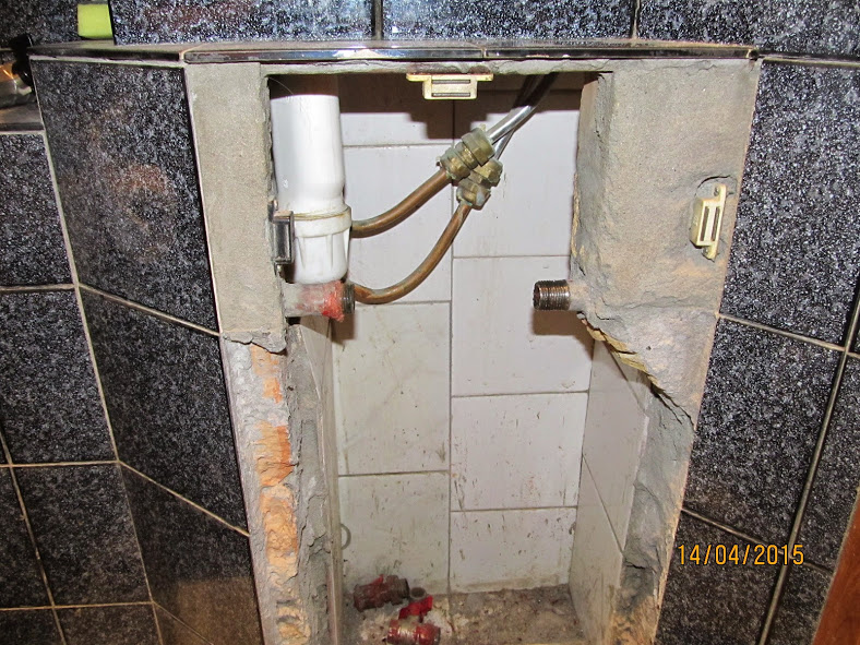

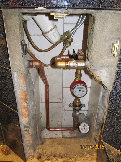

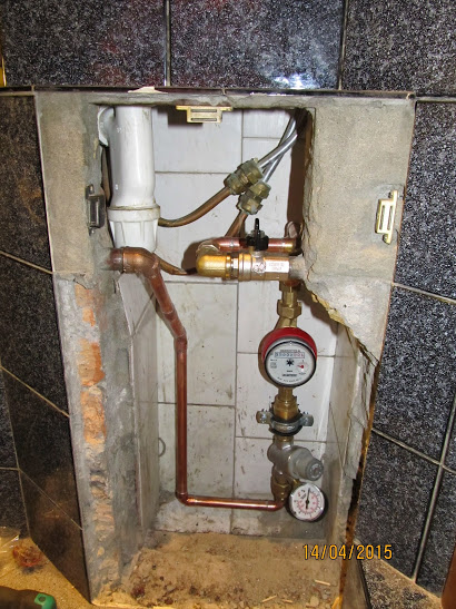

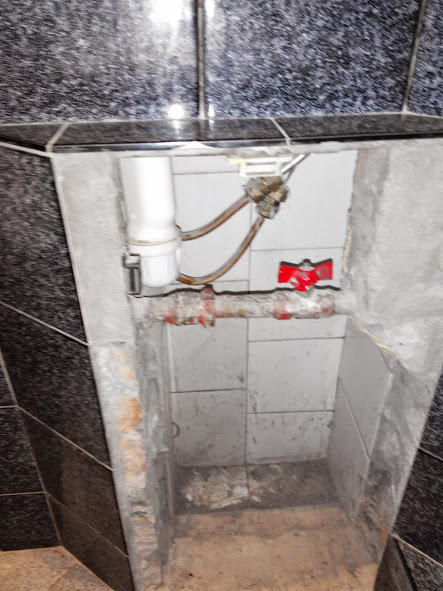

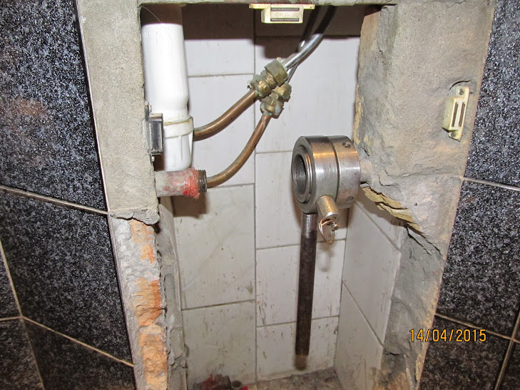

denmin Опубліковано: 17 квітня 2015 Поділитись Опубліковано: 17 квітня 2015 Всем доброго времени суток. Предлагаю вашему вниманию установку счетчиков. Ничего особенного конечно,но получилось вроде бы не плохо. По крайней мере заказчик остался очень доволен. Была произведена замена входных кранов. Счетчик ГВС разместился в небольшой нише под маленьким умывальником. Обвязка медь Посилання на коментар Поділитися на інших сайтах More sharing options...

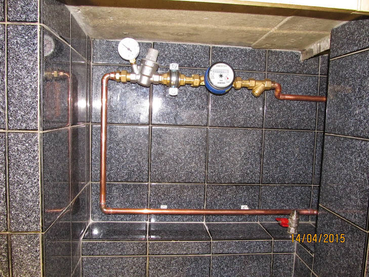

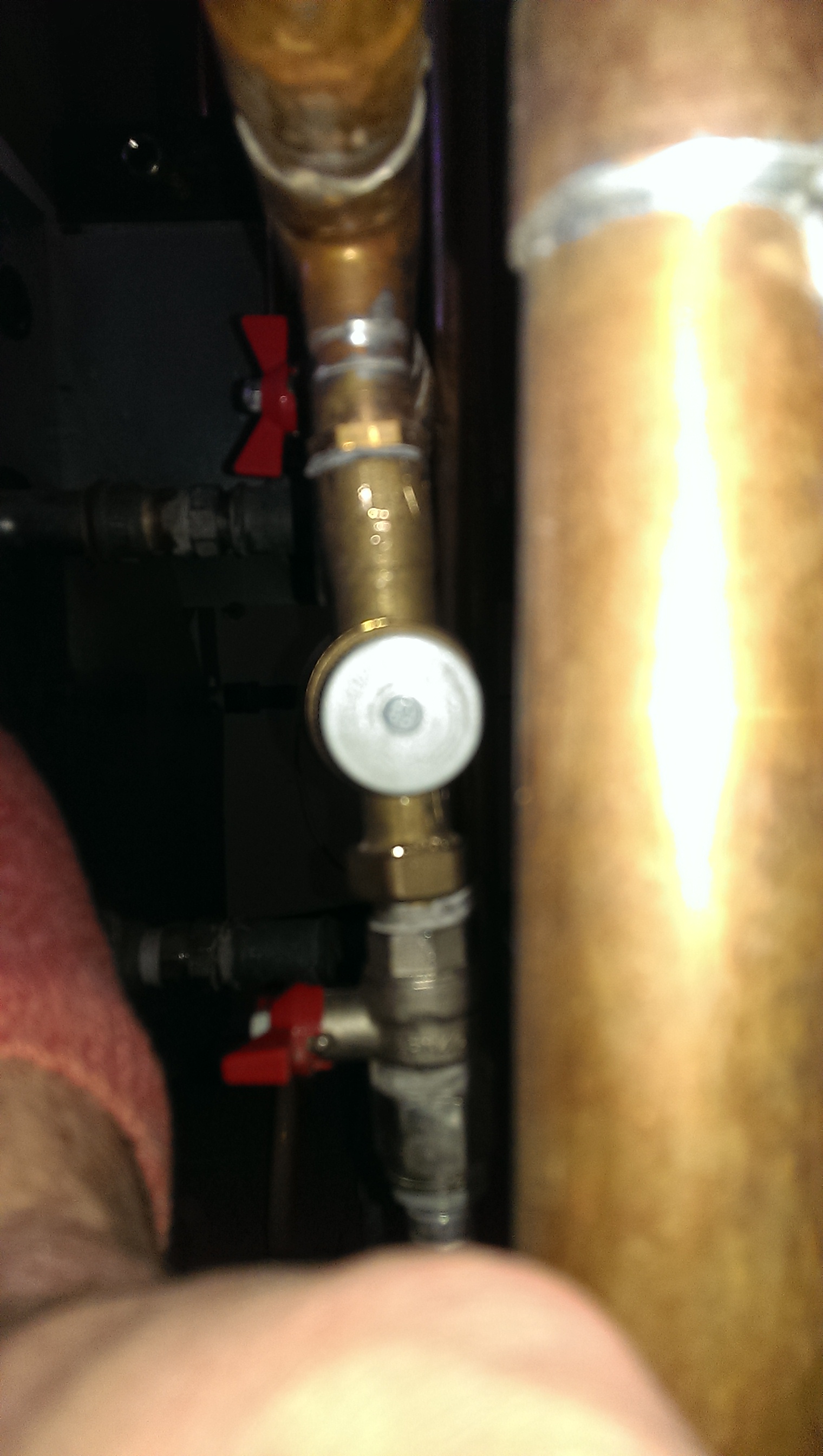

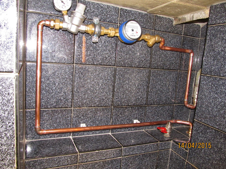

denmin Опубліковано: 17 квітня 2015 Поділитись Опубліковано: 17 квітня 2015 И в продолжение,счетчик ХВС разместился в нише над бочком унитаза, который был снят на время монтажа. Посилання на коментар Поділитися на інших сайтах More sharing options...
blacktigra Опубліковано: 17 квітня 2015 Поділитись Опубліковано: 17 квітня 2015 Предлагаю вашему вниманию установку счетчиков. По фото не совсем понятно - медные трубки на подводках передавлены, или это мне кажется? Посилання на коментар Поділитися на інших сайтах More sharing options...
denmin Опубліковано: 17 квітня 2015 Поділитись Опубліковано: 17 квітня 2015 Да нет Обычная пайка медью. Труба жесткая,пятнадцатая Посилання на коментар Поділитися на інших сайтах More sharing options...
