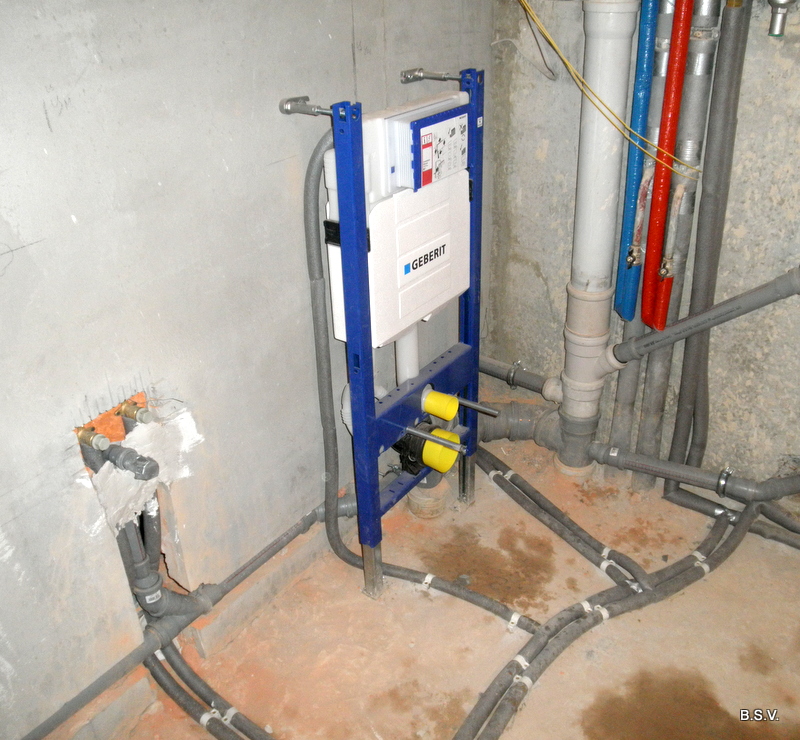

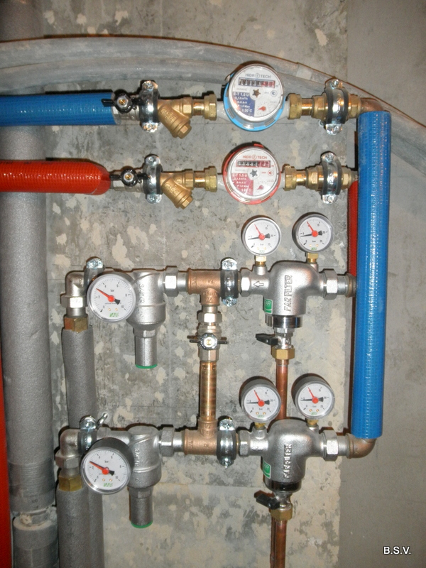

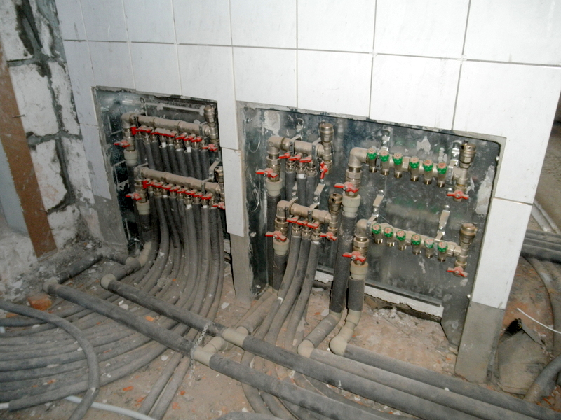

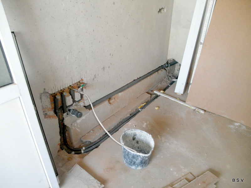

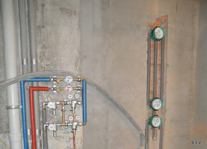

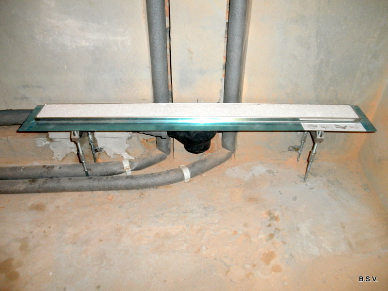

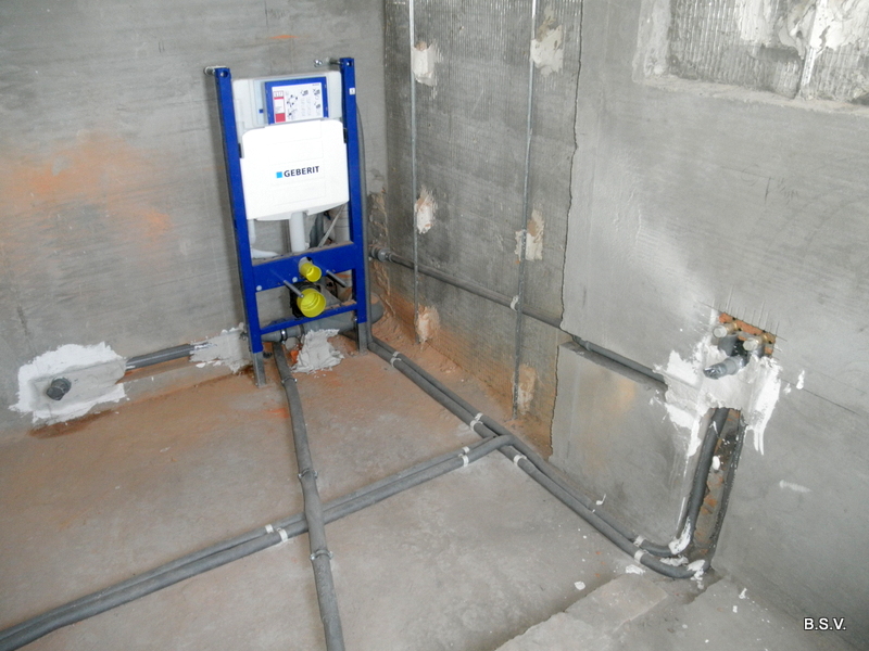

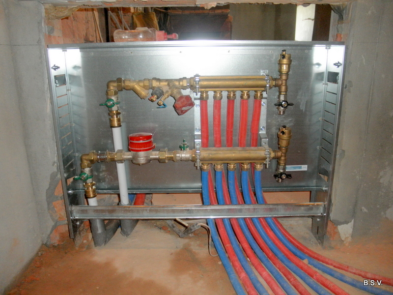

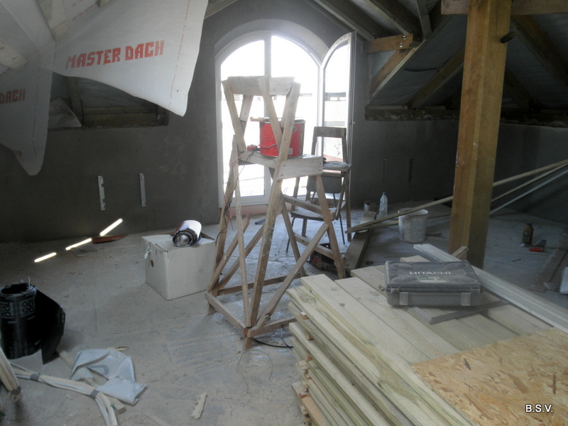

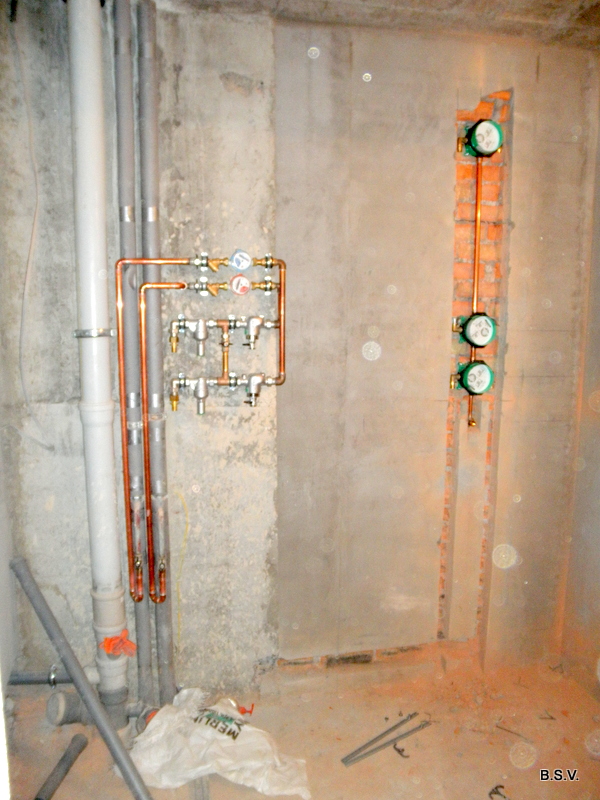

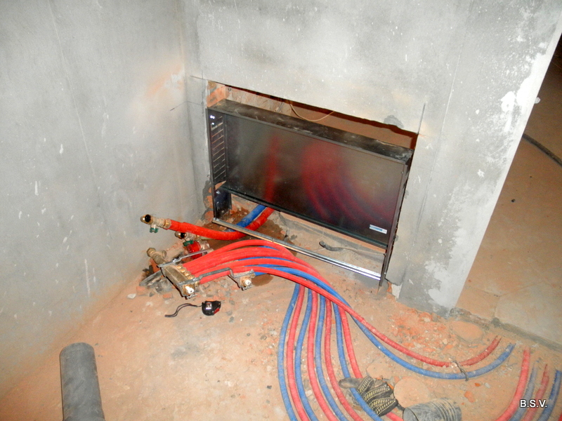

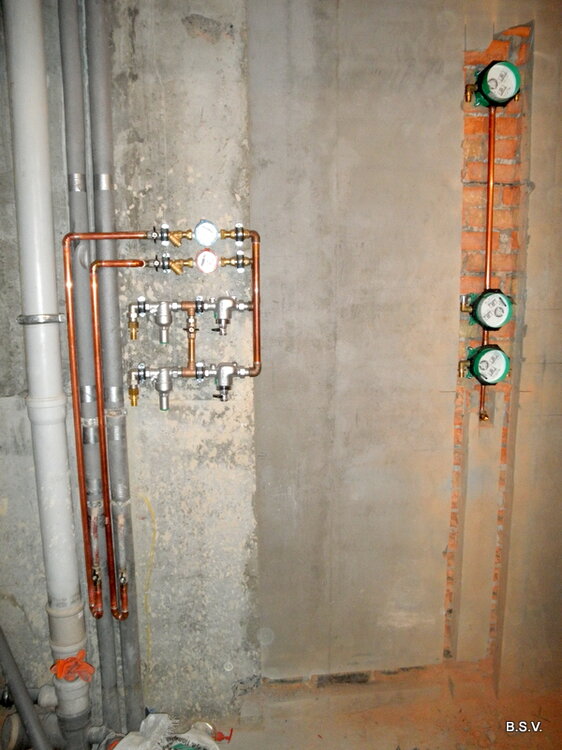

B.S.V. Опубліковано: 25 березня 2015 Автор Поділитись Опубліковано: 25 березня 2015 Немного монтажа. 4 Посилання на коментар Поділитися на інших сайтах More sharing options...

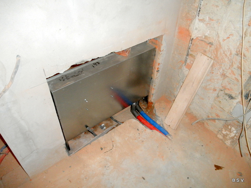

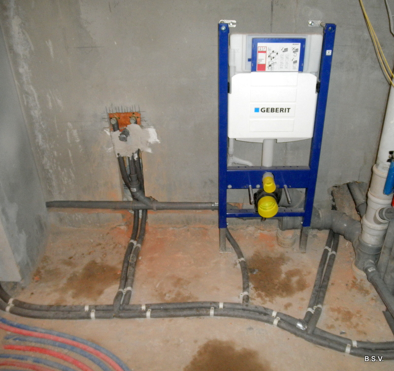

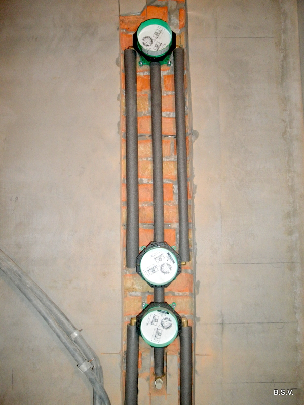

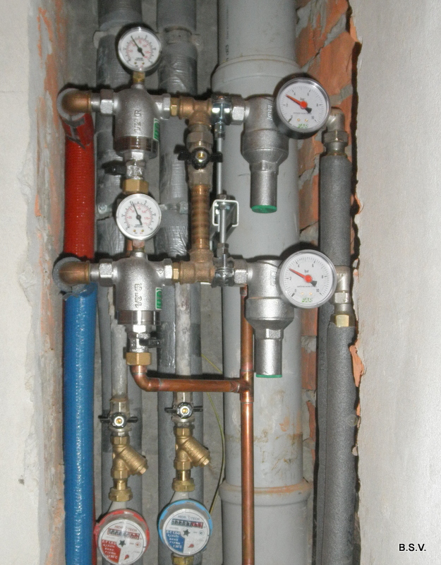

B.S.V. Опубліковано: 25 березня 2015 Автор Поділитись Опубліковано: 25 березня 2015 .................... 3 Посилання на коментар Поділитися на інших сайтах More sharing options...

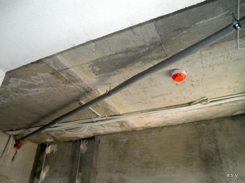

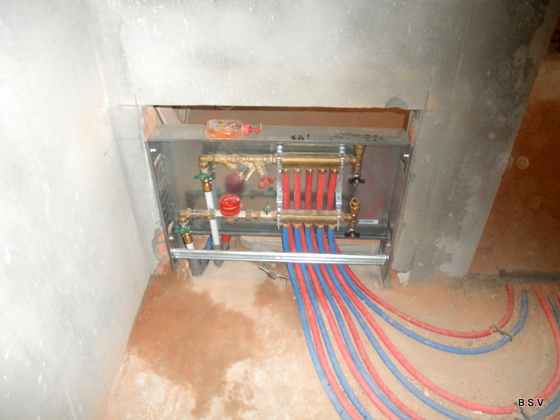

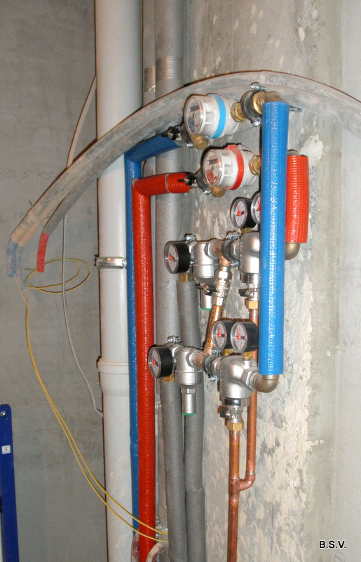

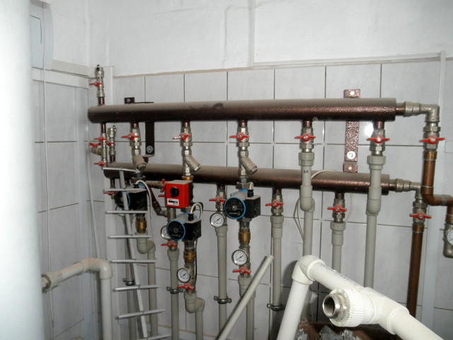

red baron Опубліковано: 25 березня 2015 Поділитись Опубліковано: 25 березня 2015 Позвольте спросить - зачем там где гребенка ХВС стоит счетчик? Посилання на коментар Поділитися на інших сайтах More sharing options...

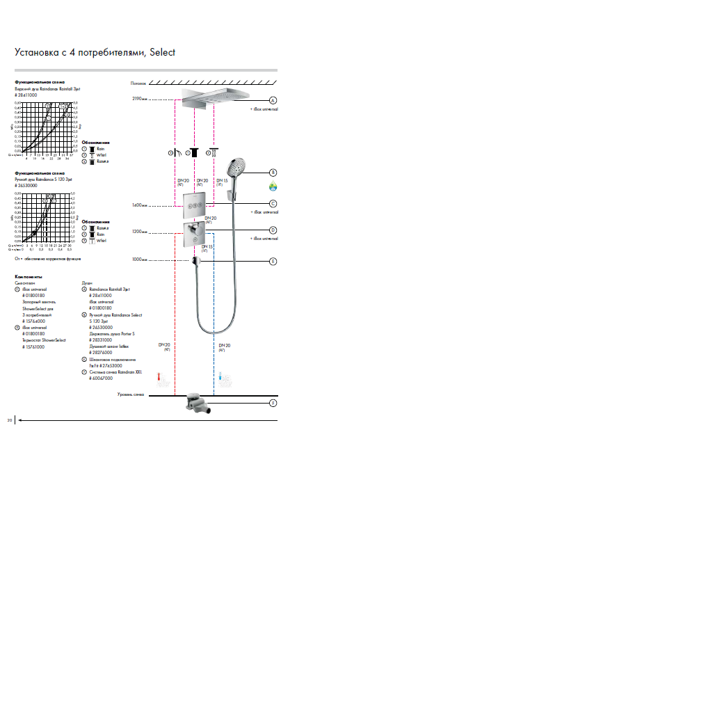

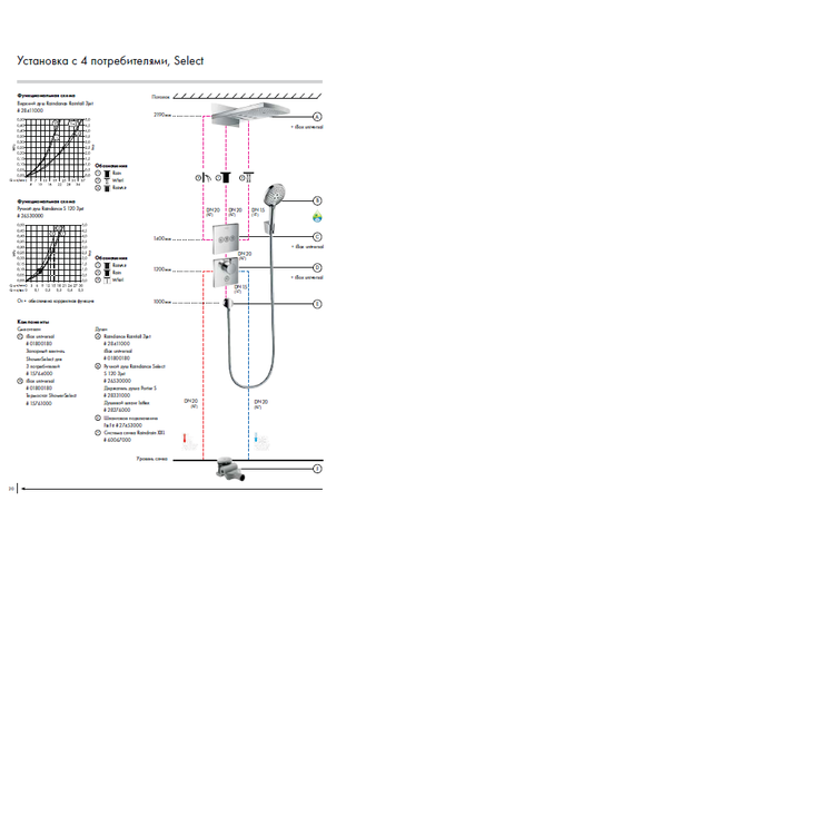

Dogrew Опубліковано: 25 березня 2015 Поділитись Опубліковано: 25 березня 2015 Позвольте спросить - зачем там где гребенка ХВС стоит счетчик? это обратка отопления... а вот интересно по поводу конструкции под душ кабину, я так понимаю? Посилання на коментар Поділитися на інших сайтах More sharing options...
red baron Опубліковано: 26 березня 2015 Поділитись Опубліковано: 26 березня 2015 это обратка отопления... а вот интересно по поводу конструкции под душ кабину, я так понимаю? суть вопроса не раскрыта Посилання на коментар Поділитися на інших сайтах More sharing options...
blacktigra Опубліковано: 26 березня 2015 Поділитись Опубліковано: 26 березня 2015 Позвольте спросить - зачем там где гребенка ХВС стоит счетчик? А для чего по вашему ставятся счетчики? Очевидно, что для учета потребленного объема воды. Добавлено через 4 минуты а вот интересно по поводу конструкции под душ кабину, я так понимаю? Похоже что это трап, если я не ошибаюсь. Посилання на коментар Поділитися на інших сайтах More sharing options...
Dogrew Опубліковано: 26 березня 2015 Поділитись Опубліковано: 26 березня 2015 суть вопроса не раскрыта счетчик тепла) Похоже что это трап, если я не ошибаюсь. трап то понятно) интересовала конструкиця на стене, 3 смесителя? или же модное управление Посилання на коментар Поділитися на інших сайтах More sharing options...
blacktigra Опубліковано: 26 березня 2015 Поділитись Опубліковано: 26 березня 2015 счетчик тепла) Это обычный расходомер. Посилання на коментар Поділитися на інших сайтах More sharing options...
red baron Опубліковано: 26 березня 2015 Поділитись Опубліковано: 26 березня 2015 1) счетчик тепла ставится на подачу 2) зачем ставить вообще счетчик на отопление - что Вам дадут эти цифры? ИМХО - это гребенка на ХВС и объект типа гостиницы или подобный объект. И заказчик хочет знать например расход воды на этаже.......... Посилання на коментар Поділитися на інших сайтах More sharing options...
blacktigra Опубліковано: 26 березня 2015 Поділитись Опубліковано: 26 березня 2015 1) счетчик тепла ставится на подачу 2) зачем ставить вообще счетчик на отопление - что Вам дадут эти цифры? ИМХО - это гребенка на ХВС и объект типа гостиницы или подобный объект. И заказчик хочет знать например расход воды на этаже.......... Поквартирный учет - в новых домах такая схема. Вы ведь где-то писали что сантехникой занимаетесь, вроде же должны знать. Посилання на коментар Поділитися на інших сайтах More sharing options...
red baron Опубліковано: 26 березня 2015 Поділитись Опубліковано: 26 березня 2015 Поквартирный учет - в новых домах такая схема. Вы ведь где-то писали что сантехникой занимаетесь, вроде же должны знать. оно то да - но там ставят счетчики по квартирно.......... а не один на этаж...... Посилання на коментар Поділитися на інших сайтах More sharing options...
blacktigra Опубліковано: 26 березня 2015 Поділитись Опубліковано: 26 березня 2015 оно то да - но там ставят счетчики по квартирно.......... а не один на этаж...... Так ТС обычно поквартирно монтаж показывает. У Сергея в отчетах уже встречались коллекторы на ГВС и ХВС. Посилання на коментар Поділитися на інших сайтах More sharing options...

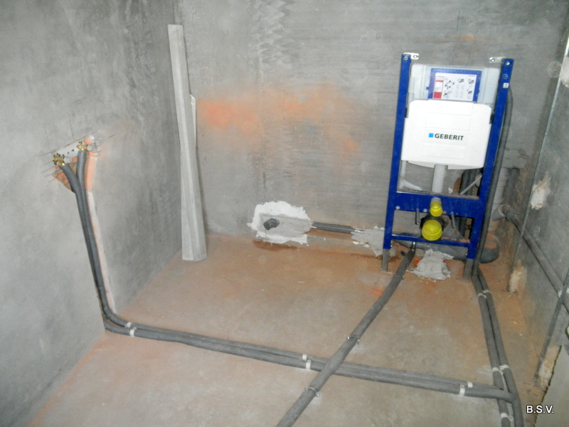

B.S.V. Опубліковано: 26 березня 2015 Автор Поділитись Опубліковано: 26 березня 2015 счетчик тепла) трап то понятно) интересовала конструкиця на стене, 3 смесителя? или же модное управление Есть техзадание, а это было его воплощение28411000_Hansgrohe_product_specification_2014-07-20.pdf15764000_Hansgrohe_product_specification_2014-07-20.pdf 1 Посилання на коментар Поділитися на інших сайтах More sharing options...
B.S.V. Опубліковано: 26 березня 2015 Автор Поділитись Опубліковано: 26 березня 2015 В данной ситуации, коллектор распределитель отопления был от застройщика и в соответствии с внутридомовым проектом. Естественно, что комплектующие заменять запрещено. Мы просто сделали это немного красивее и заменили ящик с наружного на внутренний. С радиаторами никаких манипуляций не проводилось. Посилання на коментар Поділитися на інших сайтах More sharing options...
Dogrew Опубліковано: 27 березня 2015 Поділитись Опубліковано: 27 березня 2015 Есть техзадание, а это было его воплощение понял, хорошая вешь. Посилання на коментар Поділитися на інших сайтах More sharing options...

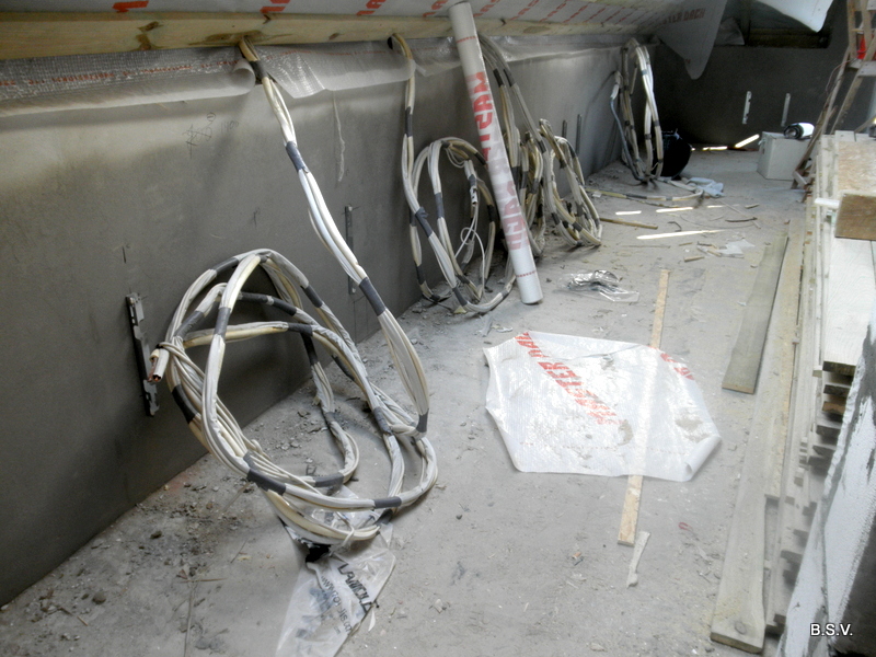

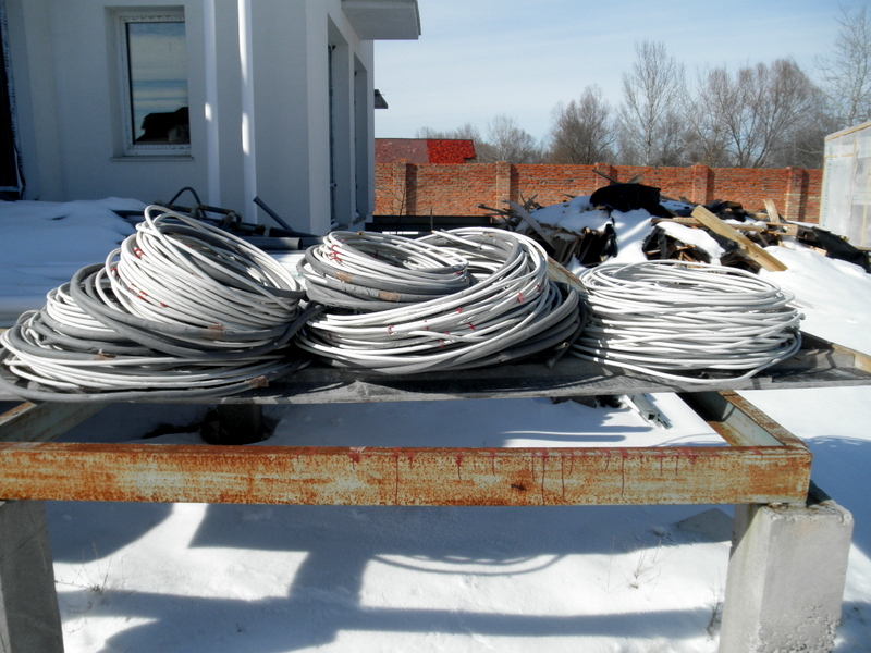

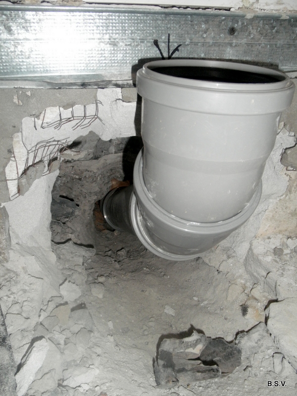

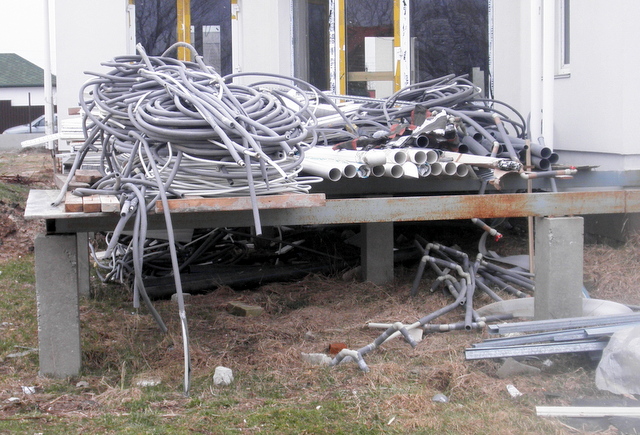

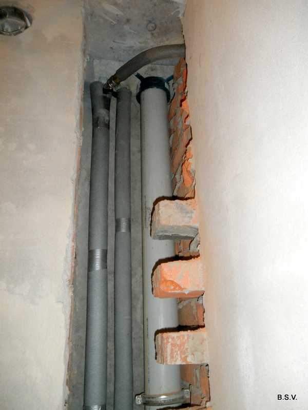

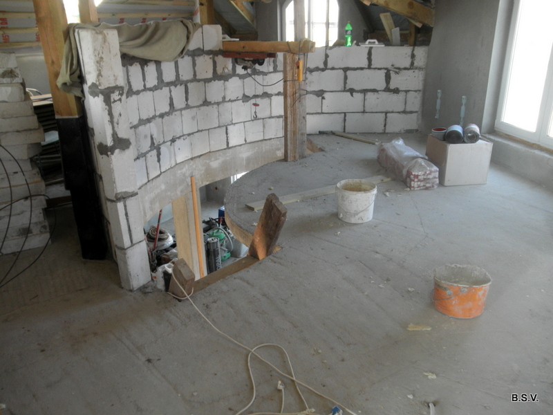

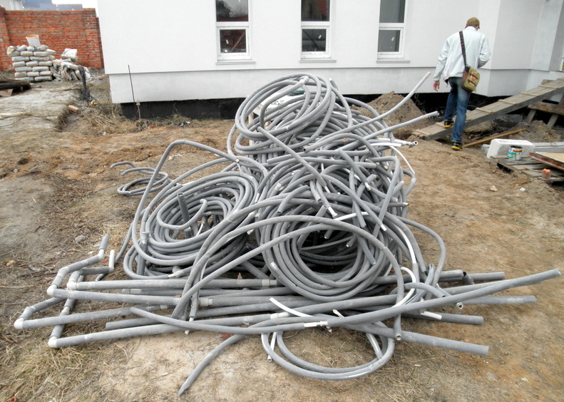

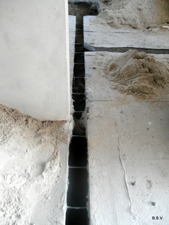

B.S.V. Опубліковано: 28 березня 2015 Автор Поділитись Опубліковано: 28 березня 2015 Некоторые фото с этого объекта мелькали, но просто, как иллюстрации. Объект приближается к завершению, в основном доме заказчики уже иногда проживают. Рассказ будет долгим, фото много, но сильно разбросаны, поэтому буду писать по мере их подготовки и появления времени. Пред история:чуть менее 2 лет назад, заказчики обратились ко мне с просьбой посмотреть, что можно сделать с купленным ими домом. Турецкий полипропилен+ китайский Валтек не выдержали испытаний, протечек было много, включая треснувшие трубы. У меня сложилось впечатление, что систему просто заморозили. Решение было: "То что будет скрыто под стяжкой и в стенах, выбросить и сделать все по новому, тем более, что многие стены переносились. То что снаружи: радиаторы, котельня, фанкойлы, использовать по максимуму, при наличии подозрений на дальнейшие проблемы- выбрасывать". Фото демонтажа мало и того как было- маловато. 1 Посилання на коментар Поділитися на інших сайтах More sharing options...

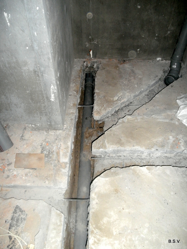

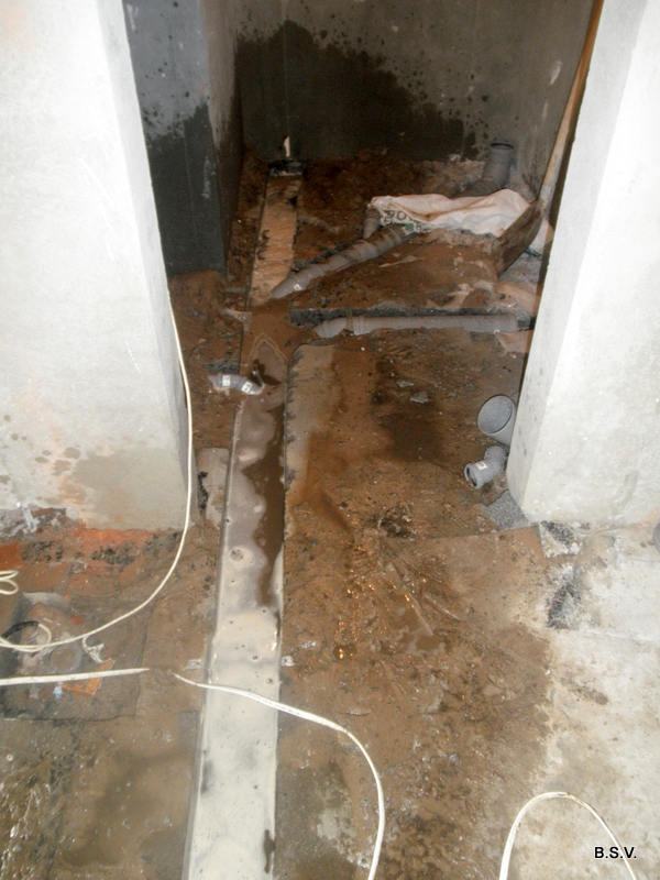

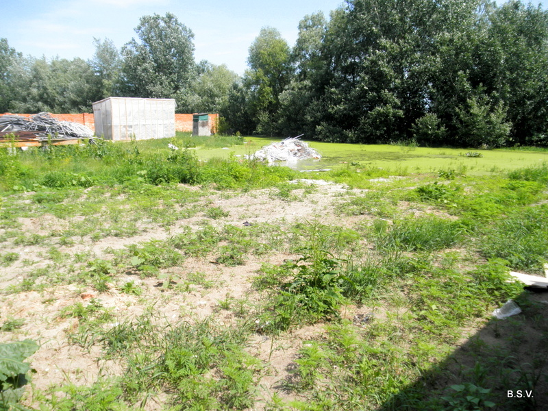

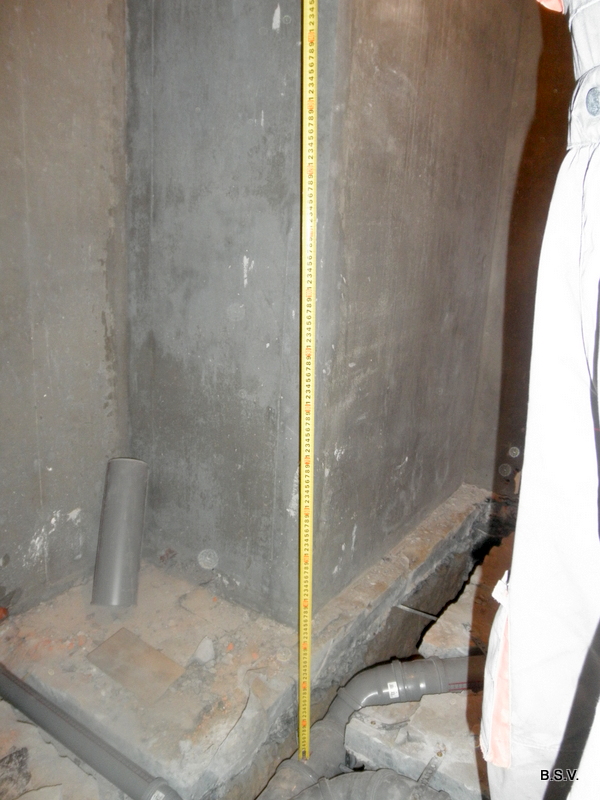

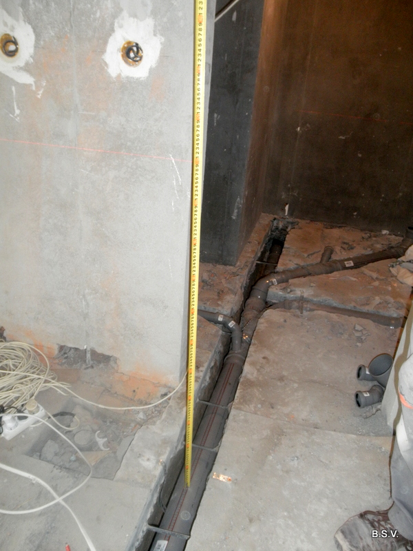

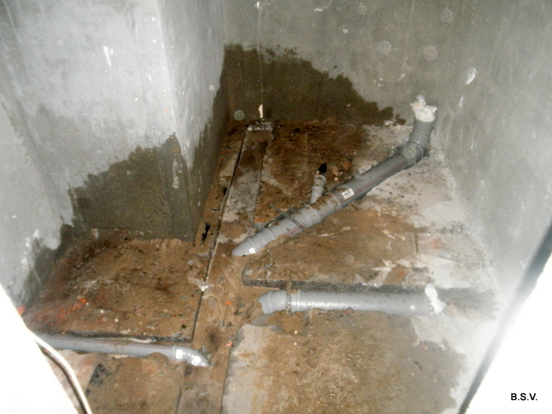

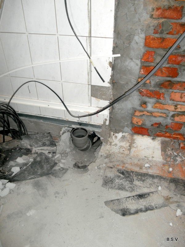

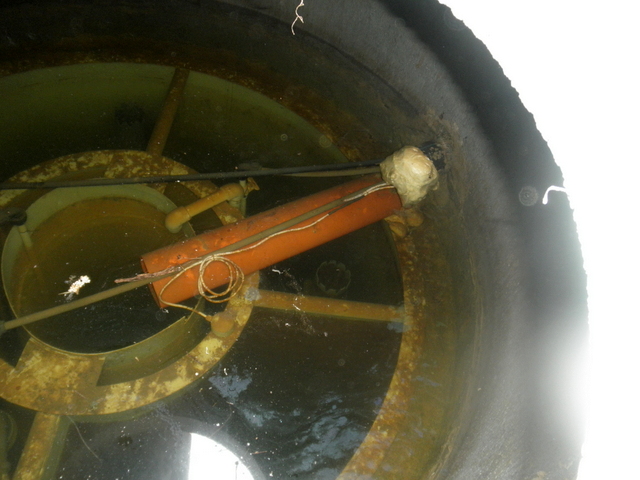

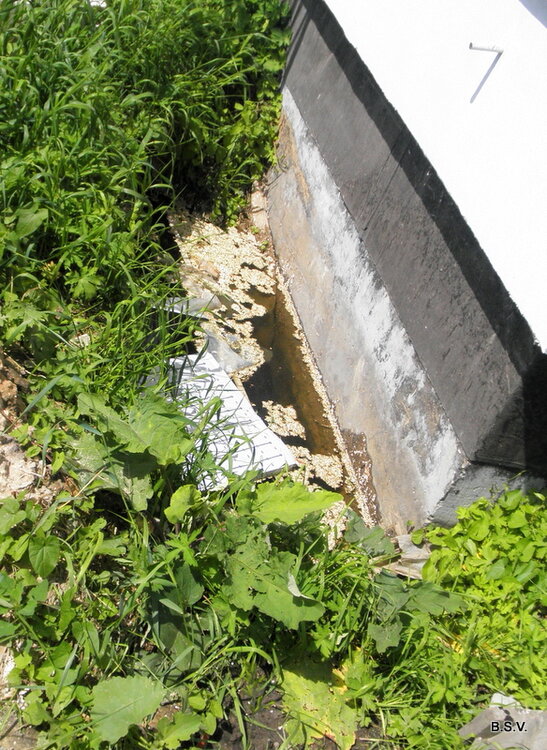

B.S.V. Опубліковано: 28 березня 2015 Автор Поділитись Опубліковано: 28 березня 2015 Скважина была "свисток". Станция самая дешевая. Вода была выведена в угол гаража, без гильзы, и под таким наклоном, что было ясно, что зимой гарантировано замерзнет. Канализация также обрадовала (на фото). После откачки "аеробного септика":D, проливка ничего не дала. Ведро воды осталось где-то в системе. Начали искать генподрядчика, строящего дом. Ответ обрадовал: "Сорри, мы ошиблись с уровнем, слишком глубоко вышли из дома, поэтому там где-то 40 сантиметровый сифон":) Посилання на коментар Поділитися на інших сайтах More sharing options...

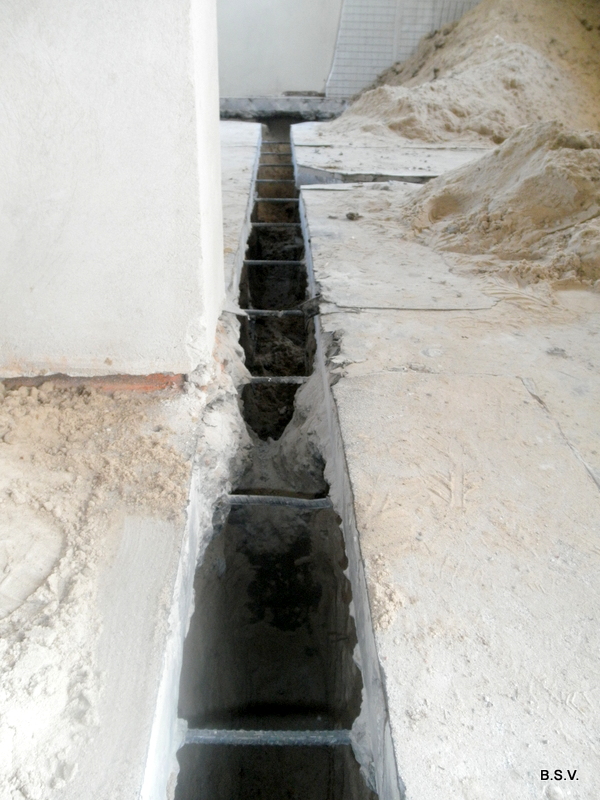

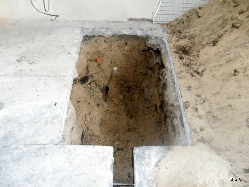

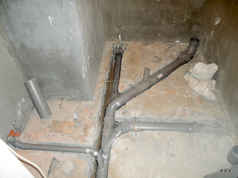

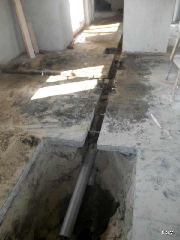

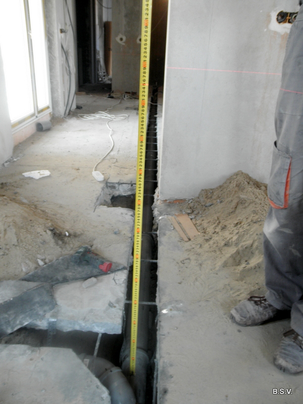

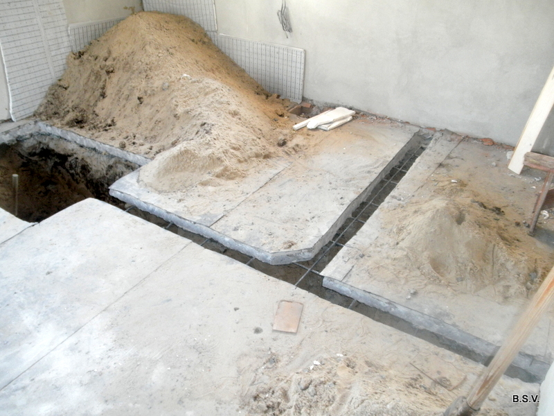

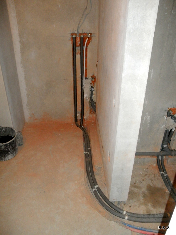

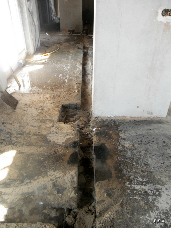

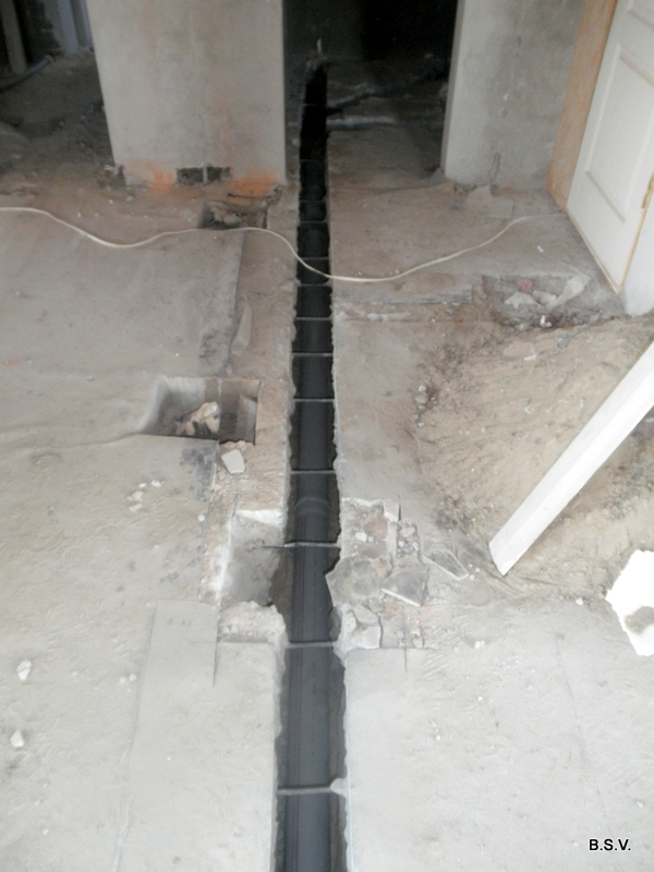

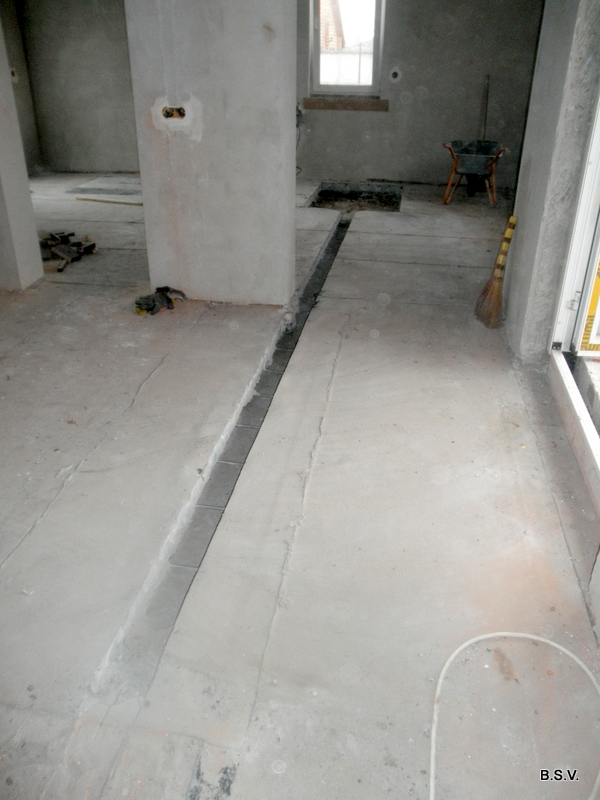

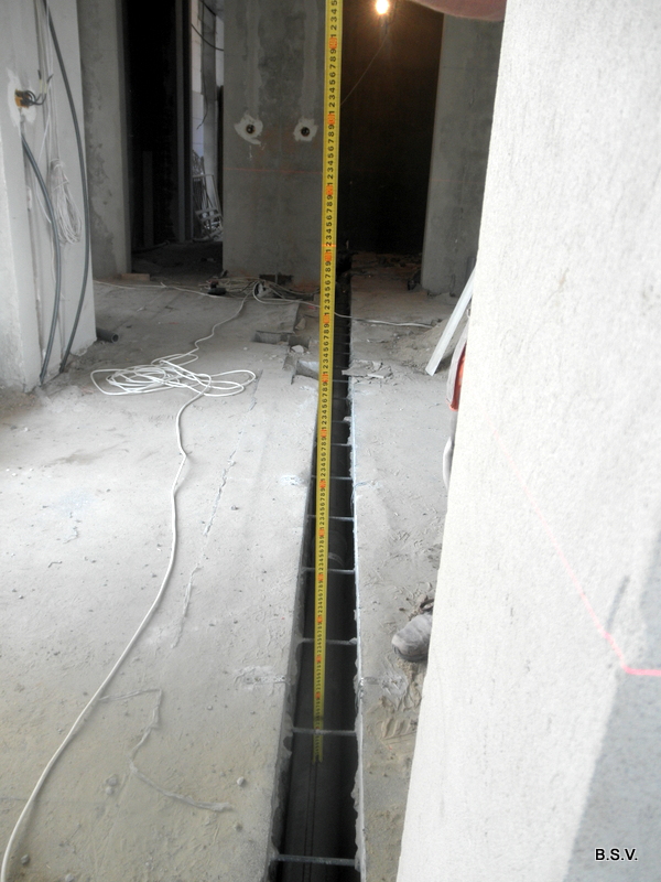

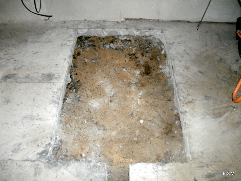

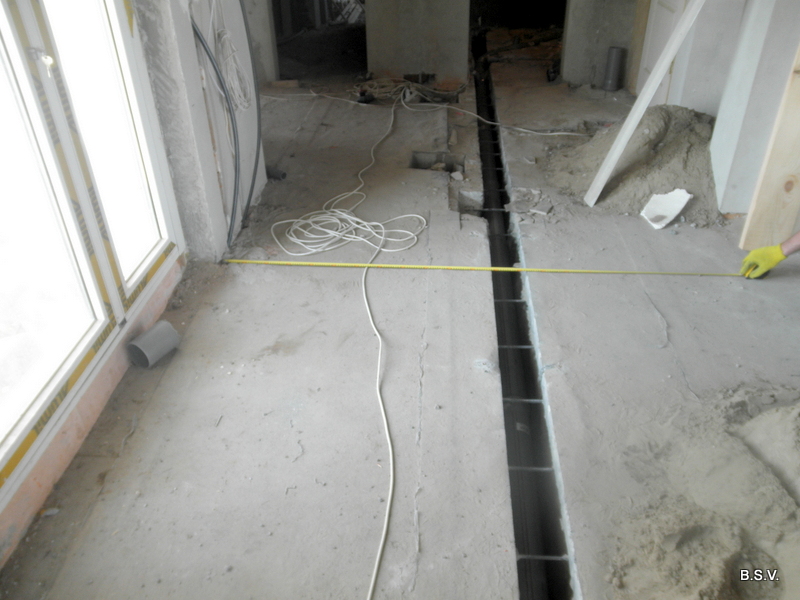

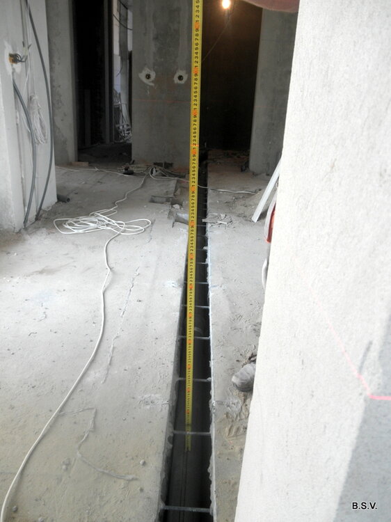

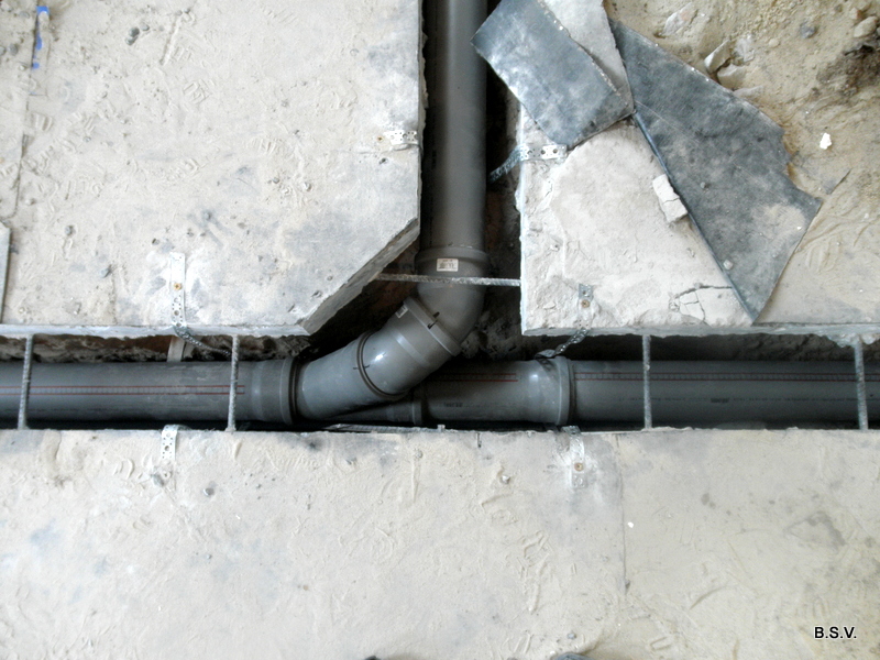

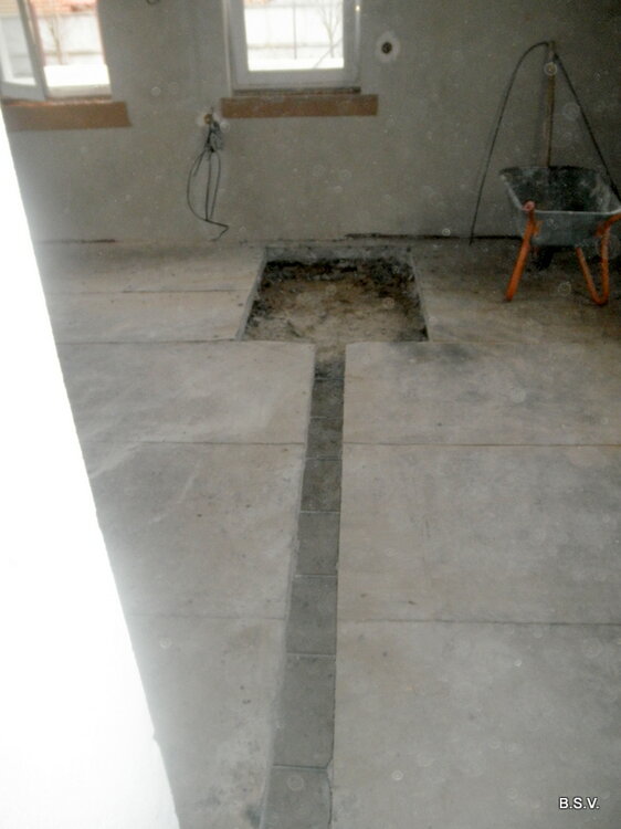

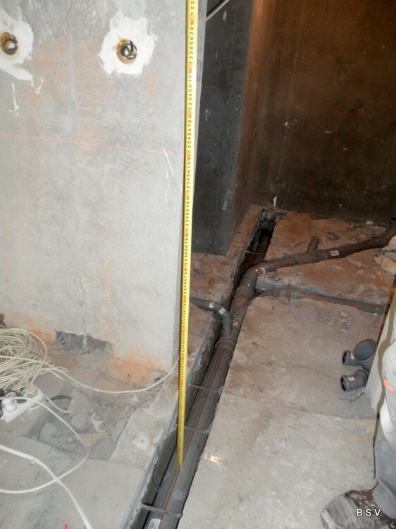

B.S.V. Опубліковано: 29 березня 2015 Автор Поділитись Опубліковано: 29 березня 2015 По результатам обследований решили идти кратчайшим путем. Отправной точкой являлся трап в санузле 1 этажа. Решено было аккуратно разрезать черновой пол, при возможности не зацепить арматуру, и проложить для прохода воды и канализации трассу. Естественно для прохода фундамента пришлось копать яму. 2 Посилання на коментар Поділитися на інших сайтах More sharing options...

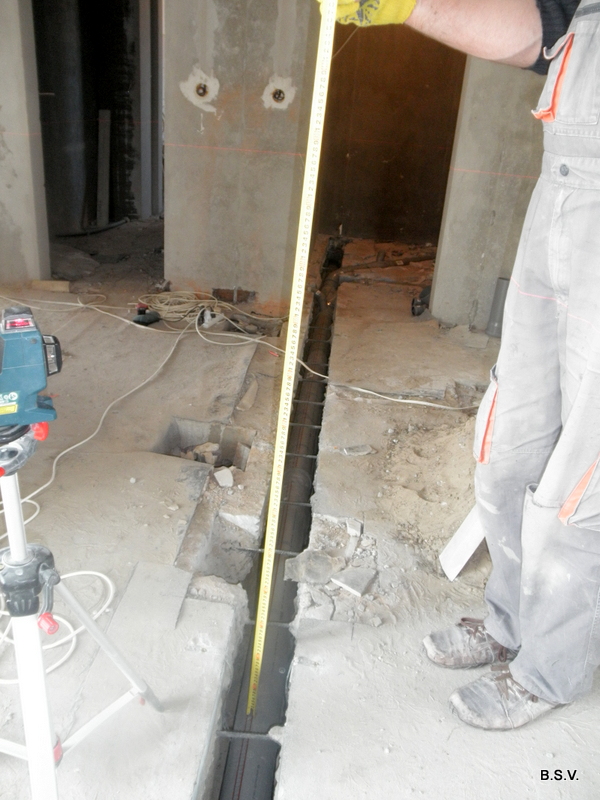

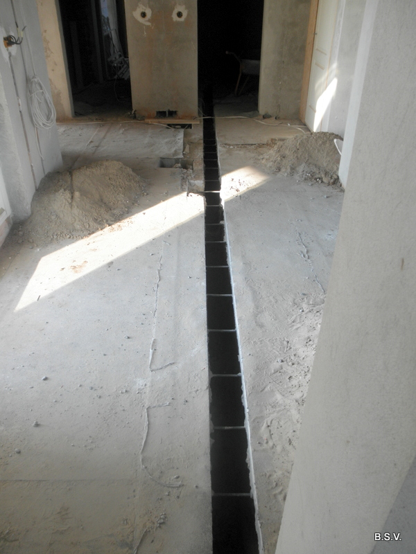

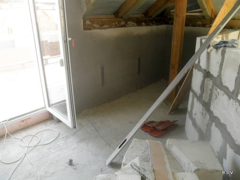

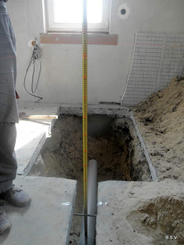

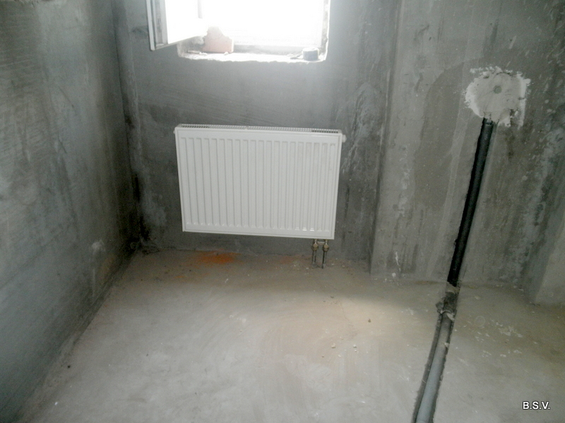

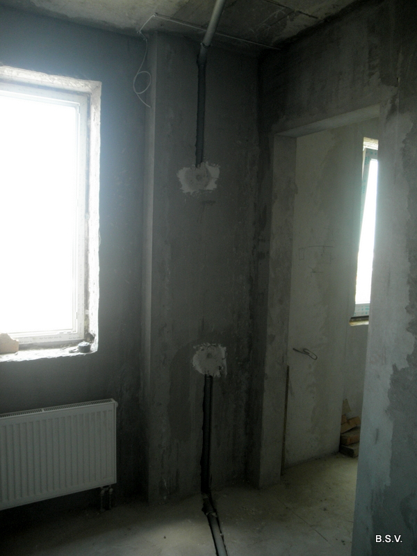

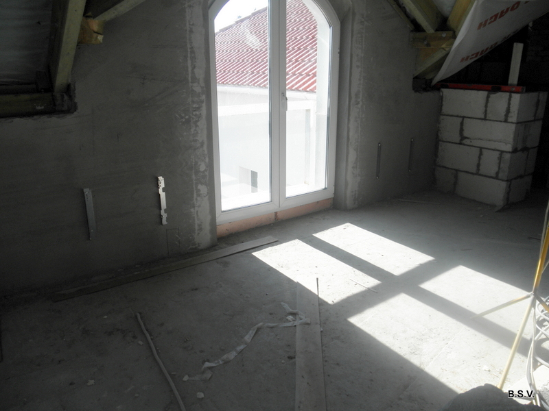

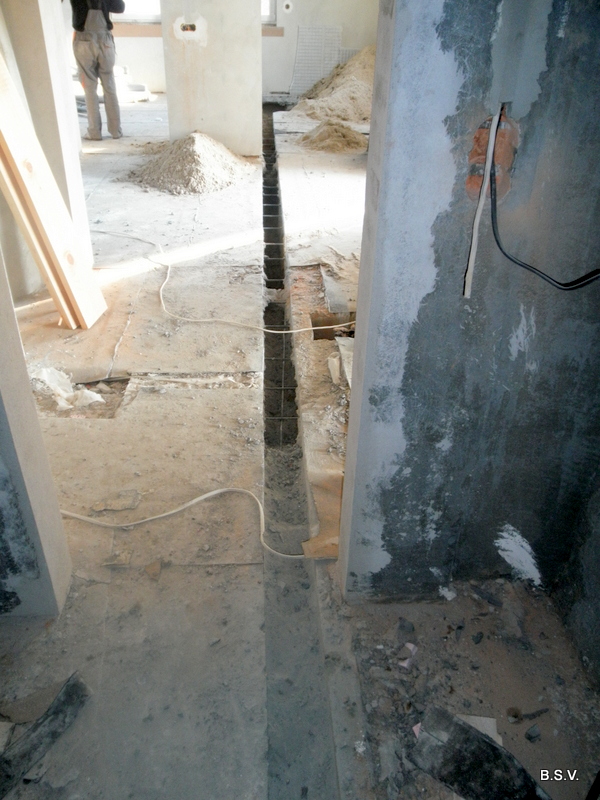

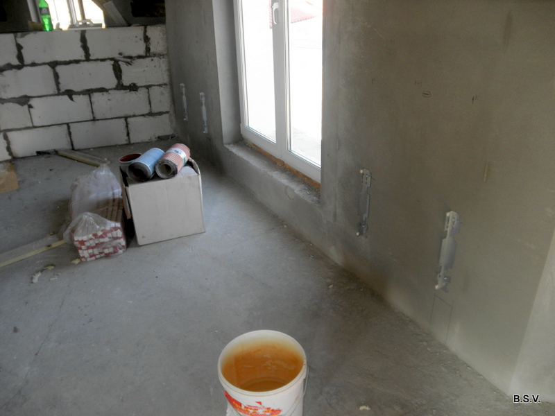

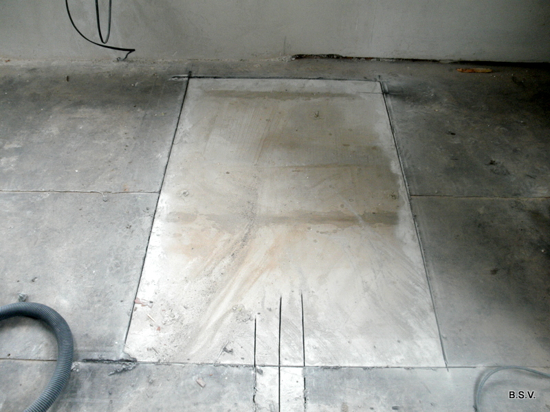

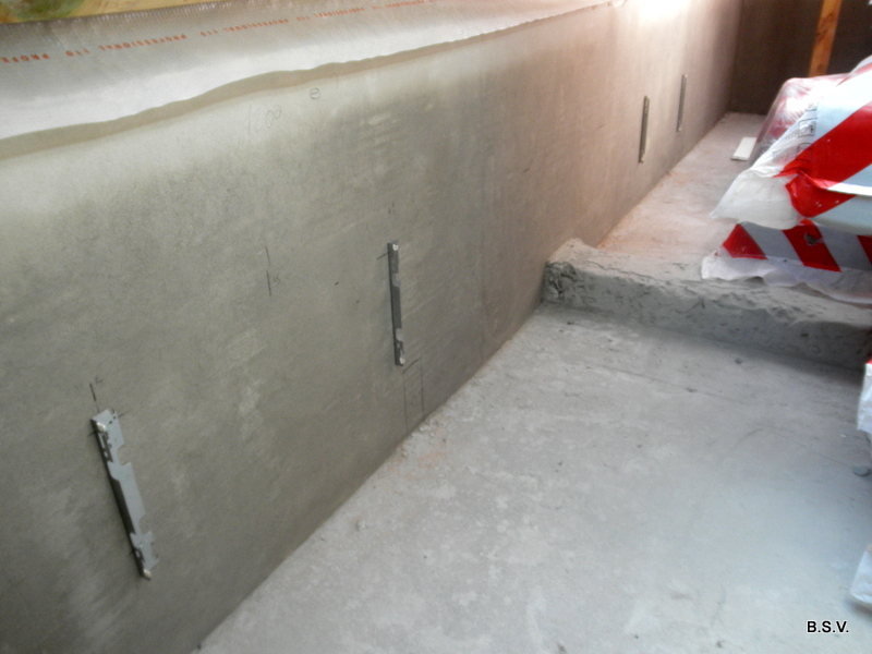

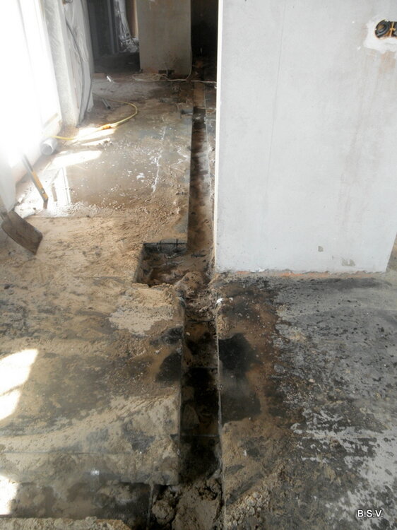

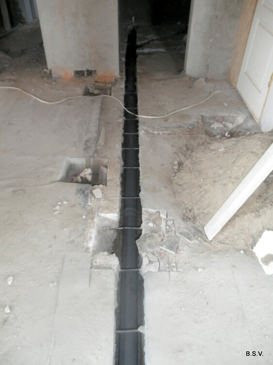

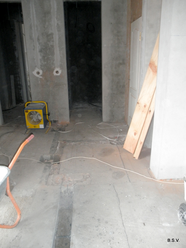

B.S.V. Опубліковано: 1 квітня 2015 Автор Поділитись Опубліковано: 1 квітня 2015 Пока через ячейки арматуры детским совочком и руками вынимался грунт на нужную глубину, на все построенные и поштукатуренные стены были установлены крепеж радиаторов и прочерчены места, где нужно будет штробиться. Благо, "небольшой" опыт, позволял это делать без распечатывания и переноски радиаторов. 2 Посилання на коментар Поділитися на інших сайтах More sharing options...

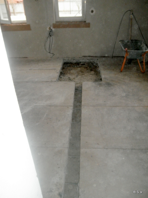

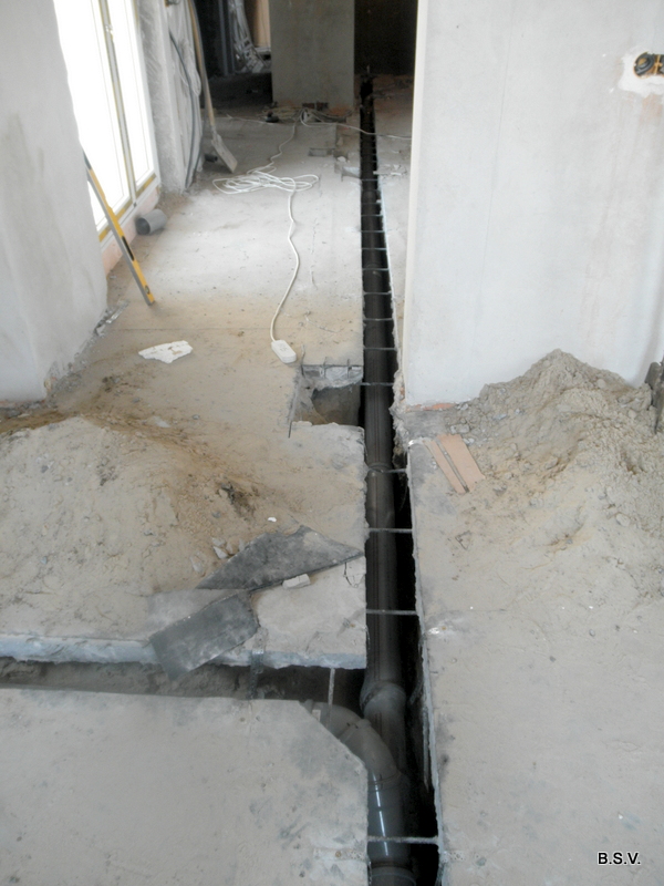

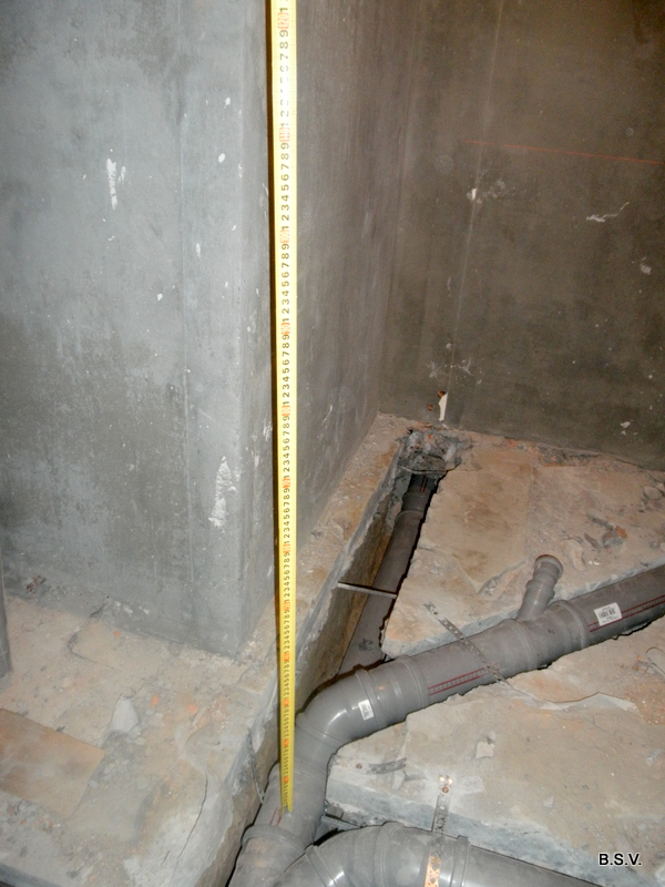

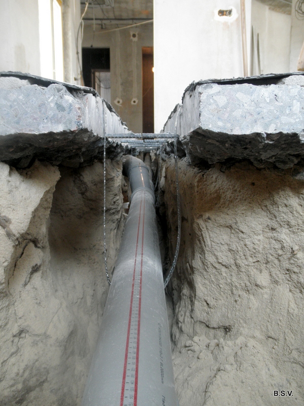

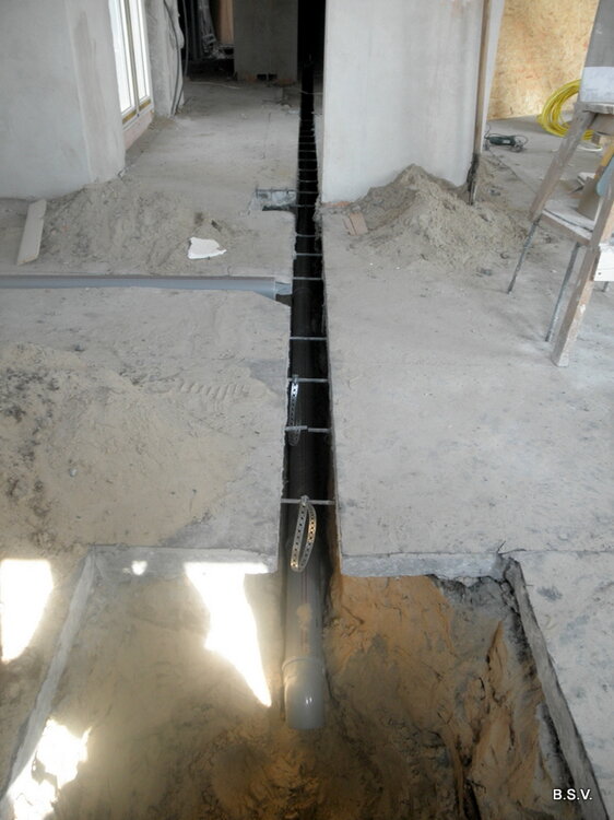

B.S.V. Опубліковано: 1 квітня 2015 Автор Поділитись Опубліковано: 1 квітня 2015 Затем поглубже проложили закладную под ввод водопровода в дом и канализационный лежак. 2 Посилання на коментар Поділитися на інших сайтах More sharing options...
B.S.V. Опубліковано: 1 квітня 2015 Автор Поділитись Опубліковано: 1 квітня 2015 .................. 3 Посилання на коментар Поділитися на інших сайтах More sharing options...

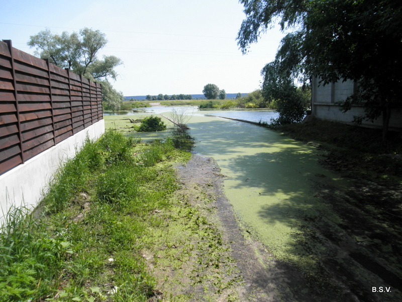

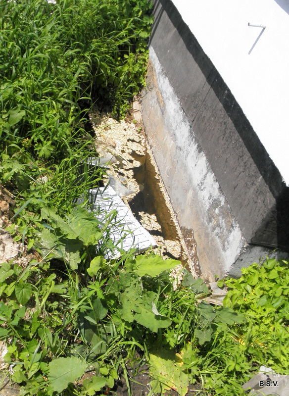

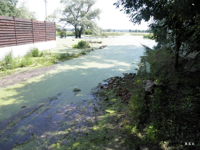

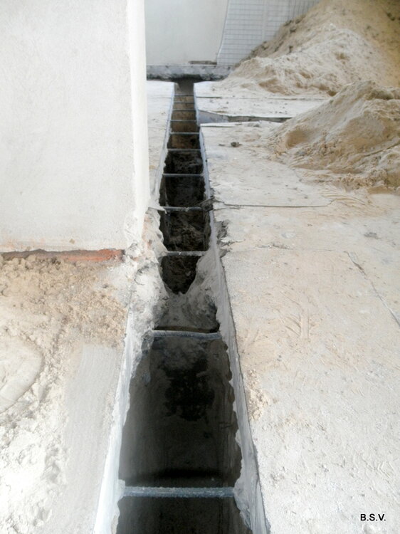

B.S.V. Опубліковано: 1 квітня 2015 Автор Поділитись Опубліковано: 1 квітня 2015 Выйти за пределы дома не удалось. Пришла весна:D 3 Посилання на коментар Поділитися на інших сайтах More sharing options...
blacktigra Опубліковано: 1 квітня 2015 Поділитись Опубліковано: 1 квітня 2015 Японский городовой... А в этом доме только с канализацией такая проблема была? Посилання на коментар Поділитися на інших сайтах More sharing options...
