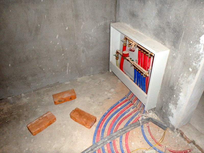

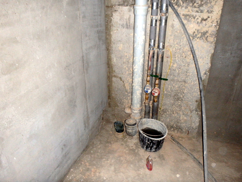

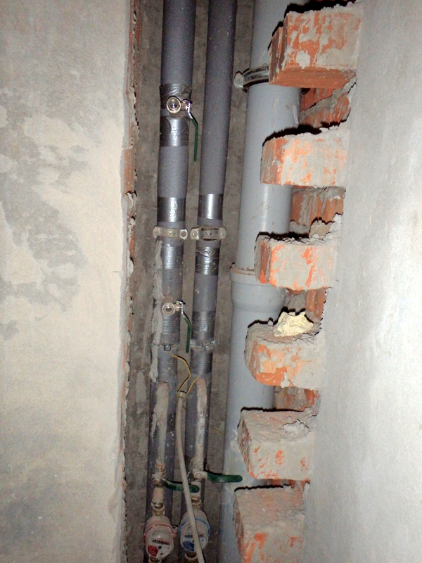

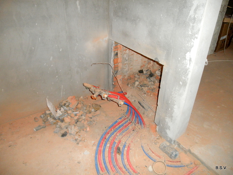

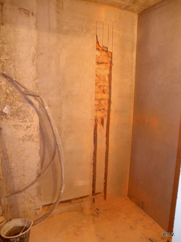

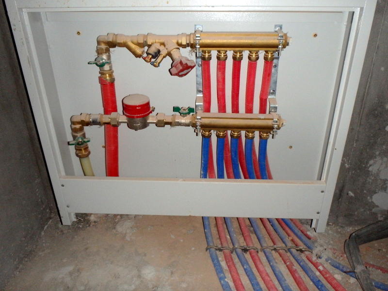

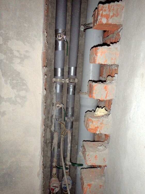

Новострой.

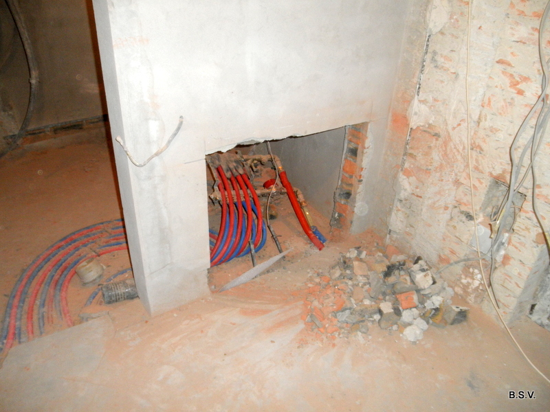

В квартире два стояка и коллекторная разводка радиаторов.
Очень удобно и красиво установленные коллекторный шкаф отопления.:)

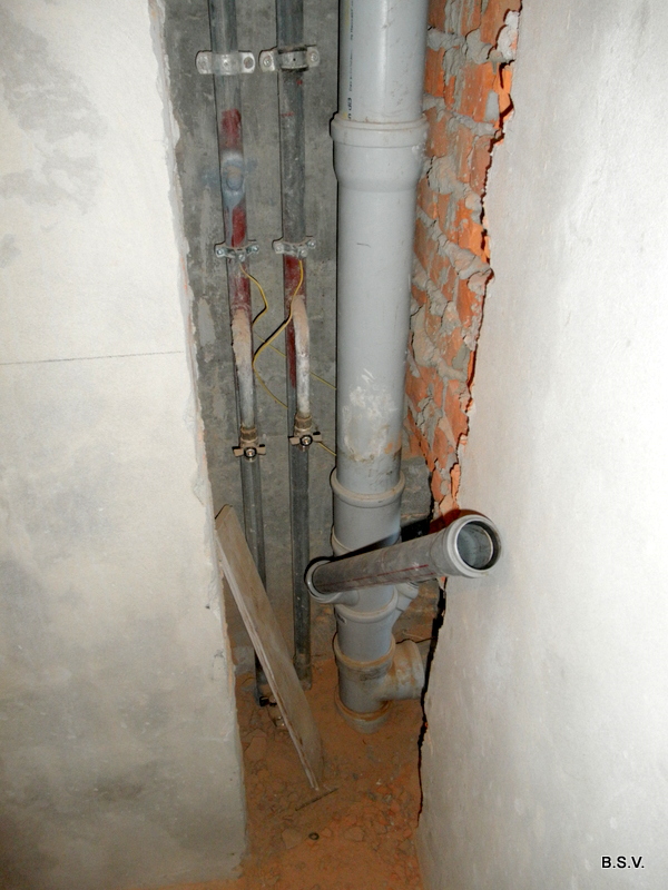

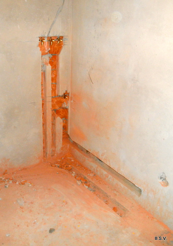

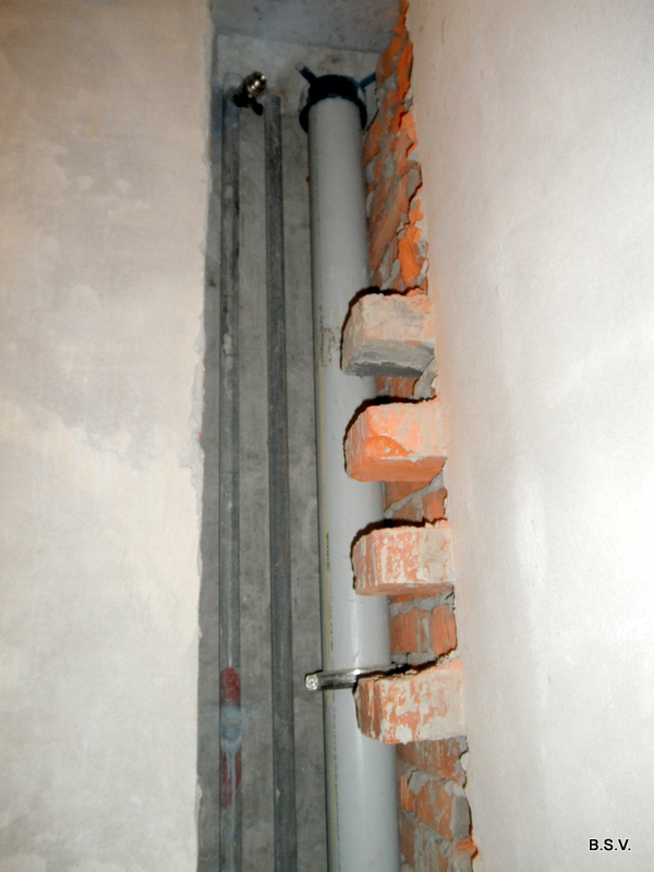

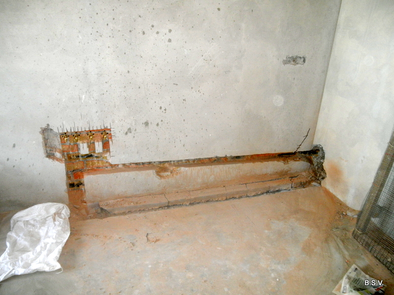

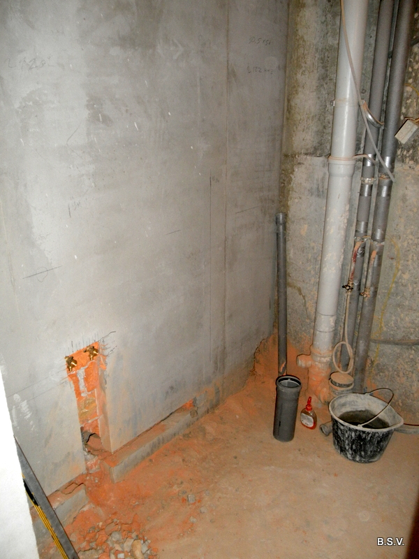

Так как полотенцесушитель был запланирован очень далеко, и по "дороге" были дверной и оконный проемы, то выводы были переварены на "у пола и под потолком". Естественно входные краны также были заменены.
