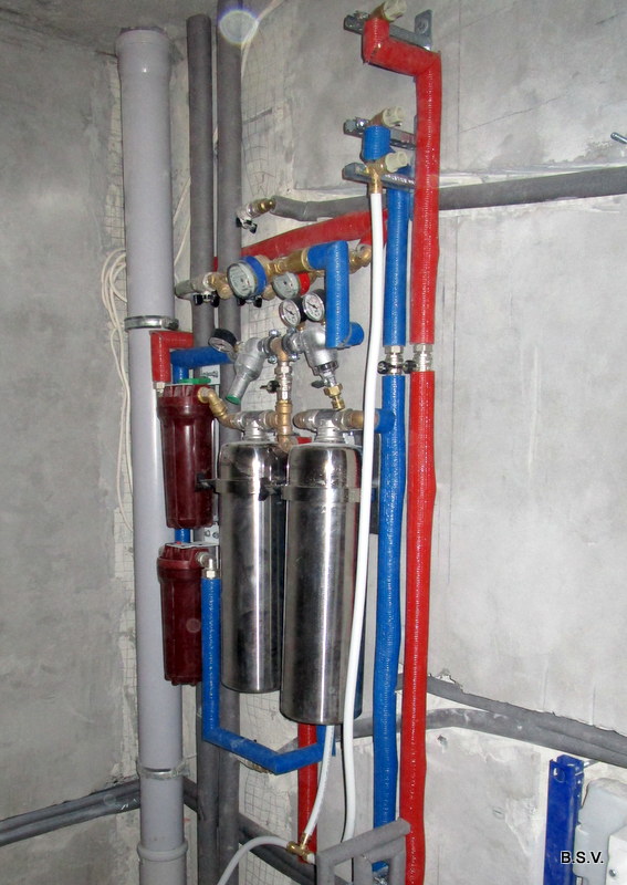

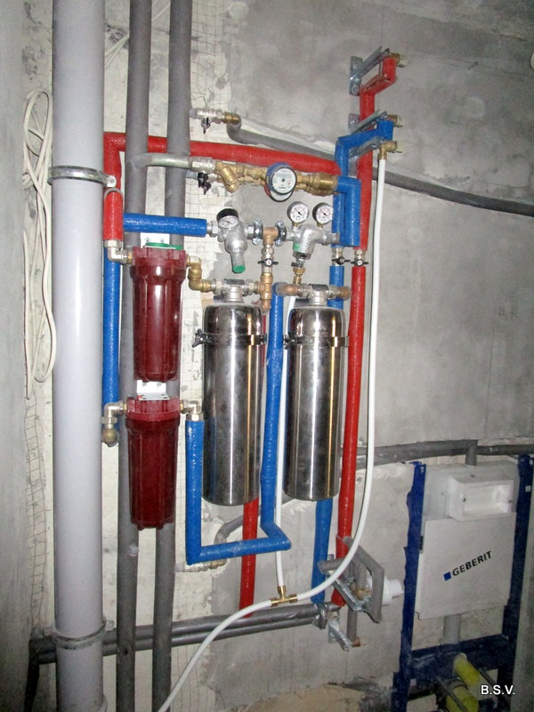

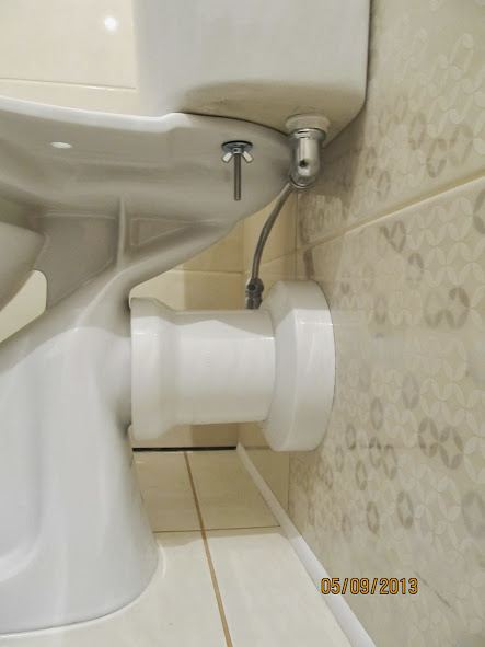

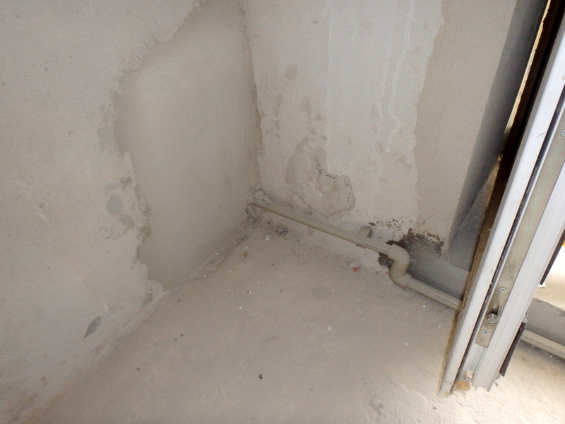

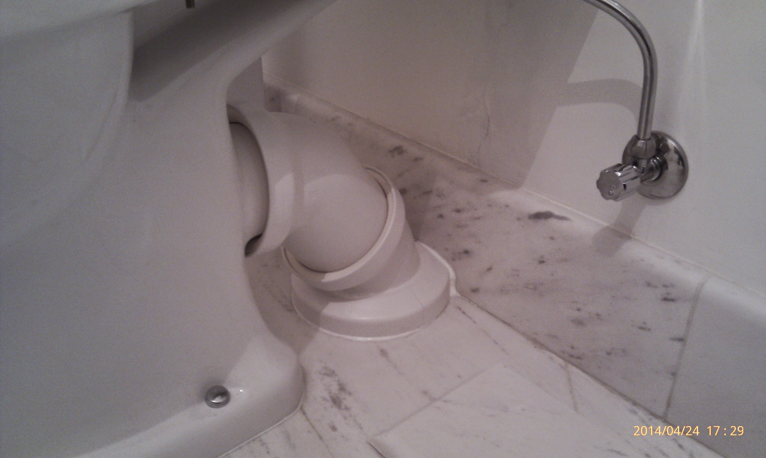

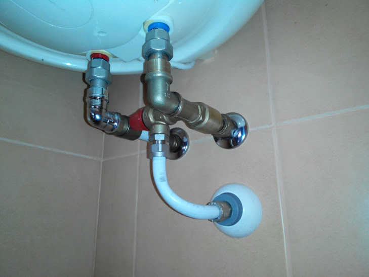

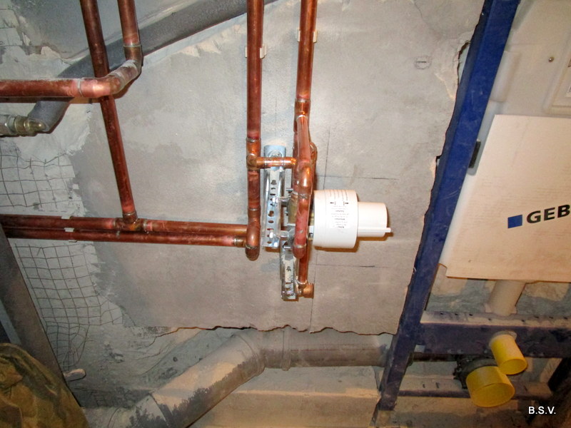

murava Опубліковано: 12 березня 2015 Поділитись Опубліковано: 12 березня 2015 Разрешите узнать в целях повышения образованности ;), а где вы взяли такую кошерную розетту для канализационного отвода? ... Она как правило продается вместе с девяностым уголком для подключения. Иногда можно купить отдельно. 1 Посилання на коментар Поділитися на інших сайтах More sharing options...
Toleg Опубліковано: 12 березня 2015 Поділитись Опубліковано: 12 березня 2015 Она как правило продается вместе с девяностым уголком для подключения. Иногда можно купить отдельно. Хм, с тем уголком (90-й же), что я купил такой радости не шло. Лана, найдем. Посилання на коментар Поділитися на інших сайтах More sharing options...

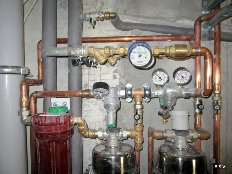

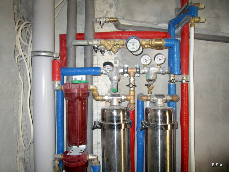

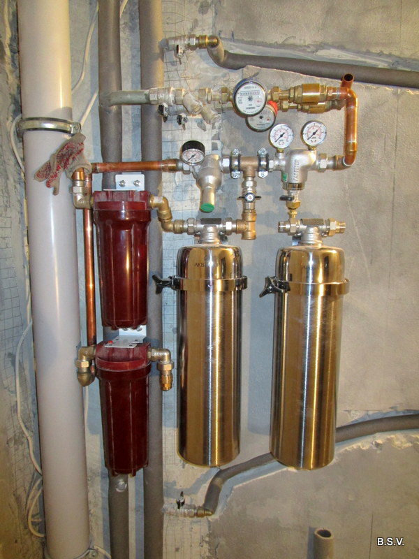

О_ВК Опубліковано: 12 березня 2015 Поділитись Опубліковано: 12 березня 2015 Хм, с тем уголком (90-й же), что я купил такой радости не шло. Лана, найдем. В любом магазине "пол дюйма" - www.leon.ua/ru/cat/30.htm Смотрите код - 70275 - это оно стоит на фото 4 Посилання на коментар Поділитися на інших сайтах More sharing options...
denmin Опубліковано: 12 березня 2015 Поділитись Опубліковано: 12 березня 2015 Разрешите узнать в целях повышения образованности , а где вы взяли такую кошерную розетту для канализационного отвода? Это Alcaplast из эпицентра,неразьемная. Там их два вида : мелкая и глубокая. Дальше болгарка под нужный размер Посилання на коментар Поділитися на інших сайтах More sharing options...

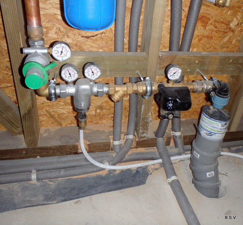

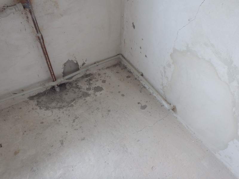

denmin Опубліковано: 12 березня 2015 Поділитись Опубліковано: 12 березня 2015 И Вы считаете данное решение надежнее моего? - улыбнули. А начинали с залития и надёжности Симпатичнее - на любителя, но не надежнее точно. Вот специально для Вас сегодня сфоткал. Я не считаю,что у Вас бойлер подключен не надежно. Вы же за него отвечаете. Просто делюсь своим опытом,вдруг кому то поможет. Пардон если не корректно выразился. На фото бойлер из второго случая,который был подключен в воронку с разрывом. Клапан заклинило и 32-я каналия не справилась.В итоге была залита двухуровневая квартира с хорошим ремонтом. А в таком исполнении,при открытом клапане, вода может течь сколько угодно. ИМХО Считаю,что такие подрывники должны подключаться максимально надежно. Внешне ,Вы правы конечно ,решает заказчик. P.S. Хотел бы нажать кнопку с пивными кружками,но что то не нахожу Посилання на коментар Поділитися на інших сайтах More sharing options...
О_ВК Опубліковано: 12 березня 2015 Поділитись Опубліковано: 12 березня 2015 P.S. Хотел бы нажать кнопку с пивными кружками,но что то не нахожу Вот они - Посилання на коментар Поділитися на інших сайтах More sharing options...
denmin Опубліковано: 12 березня 2015 Поділитись Опубліковано: 12 березня 2015 Ага разобрался. Посилання на коментар Поділитися на інших сайтах More sharing options...

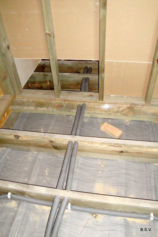

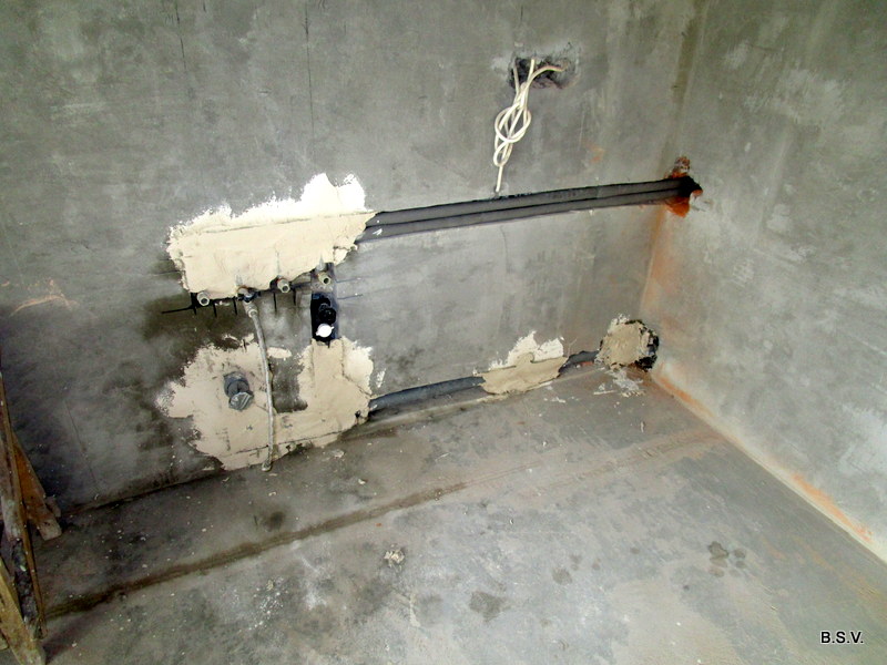

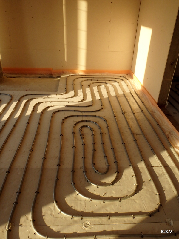

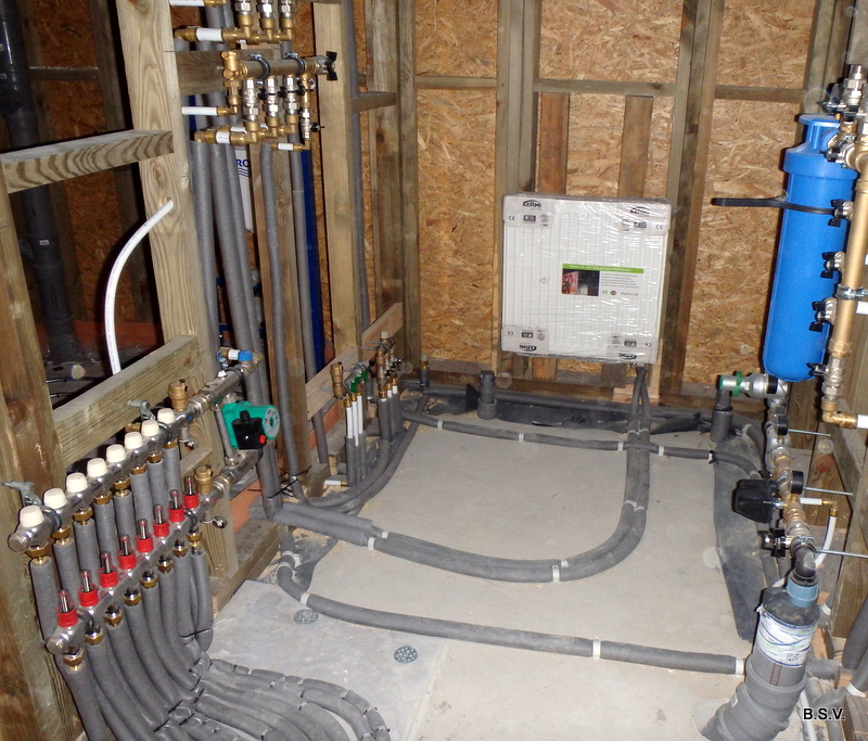

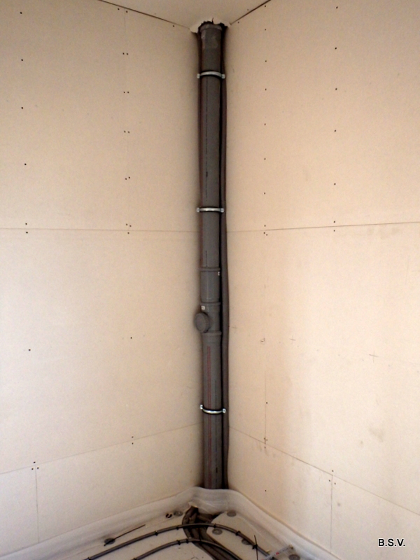

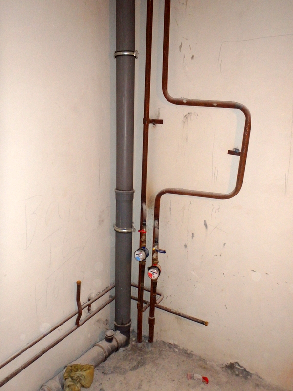

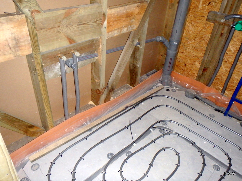

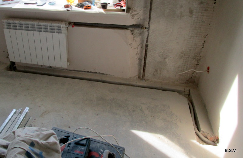

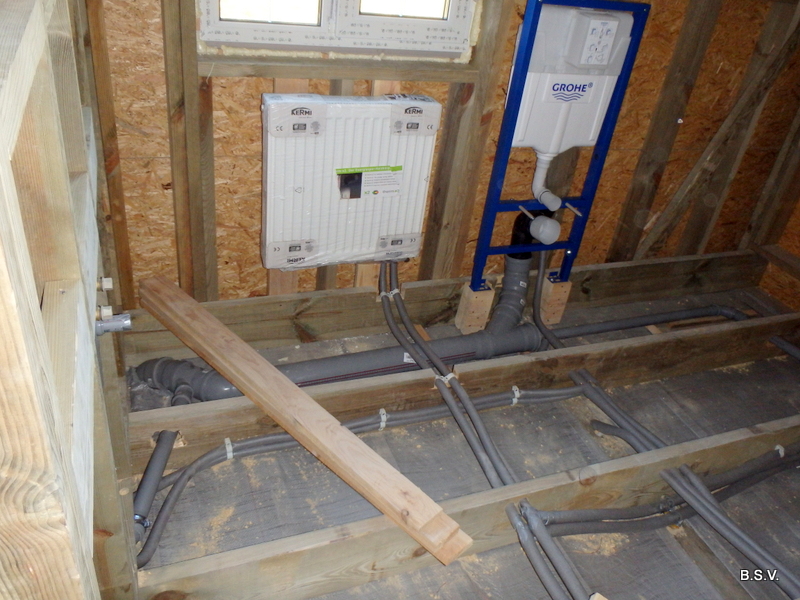

B.S.V. Опубліковано: 15 березня 2015 Автор Поділитись Опубліковано: 15 березня 2015 Новострой. Красивые стояки, симпатично сделанное отопление Посилання на коментар Поділитися на інших сайтах More sharing options...

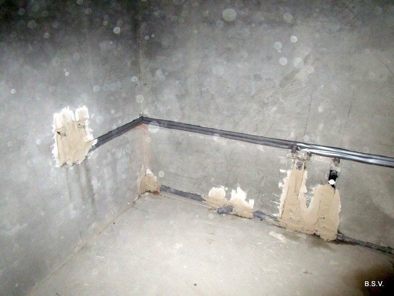

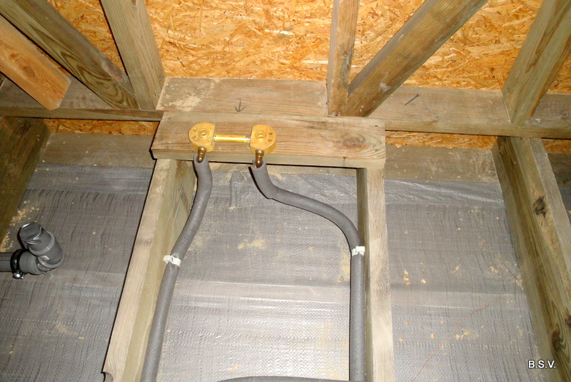

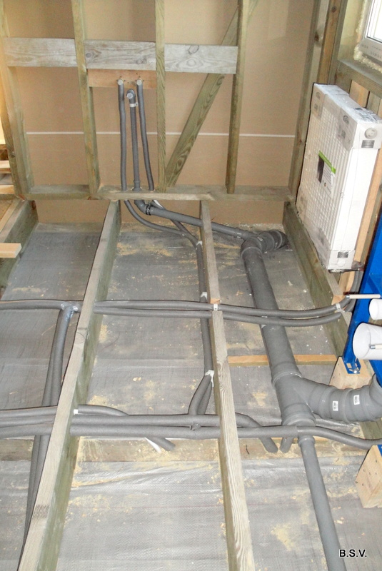

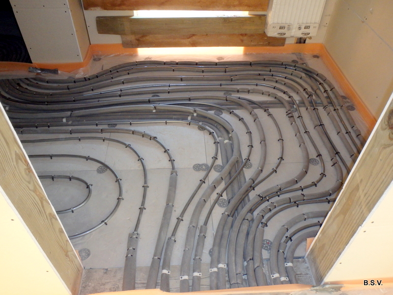

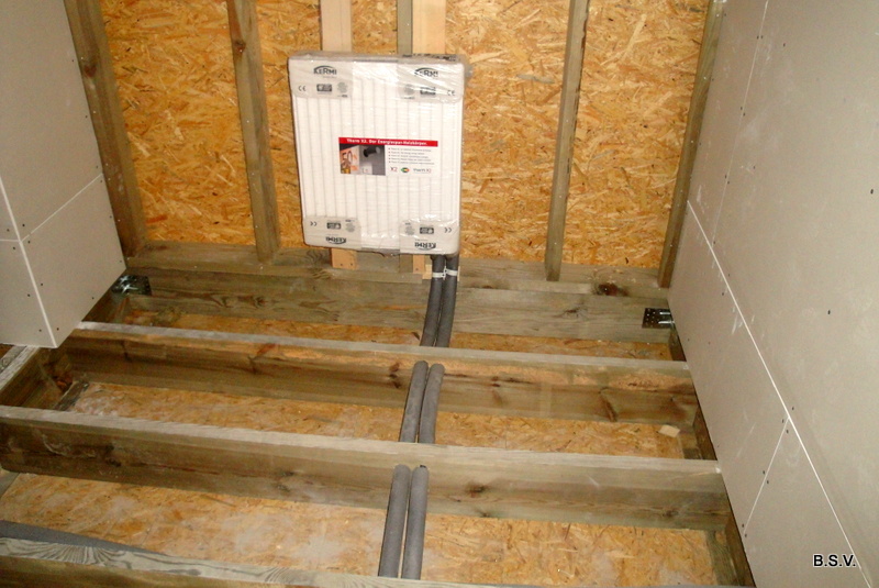

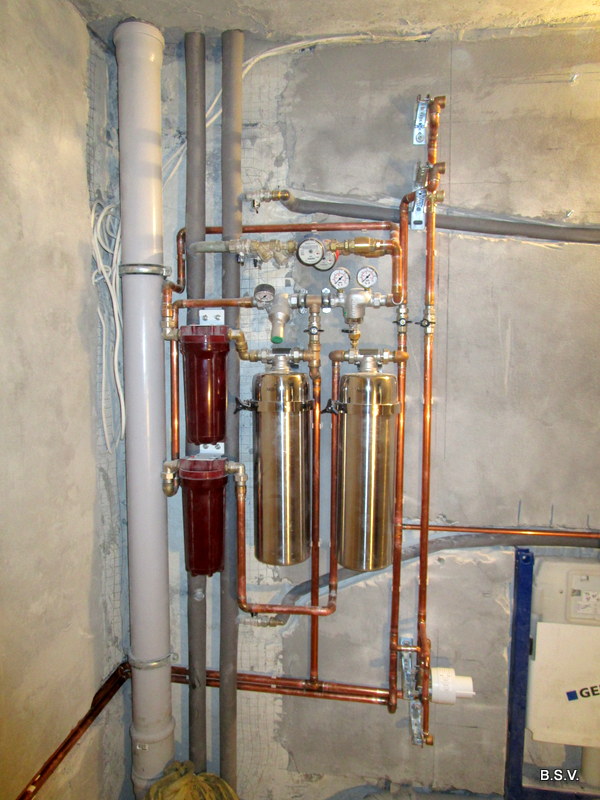

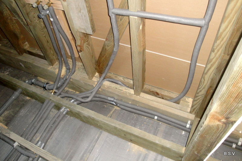

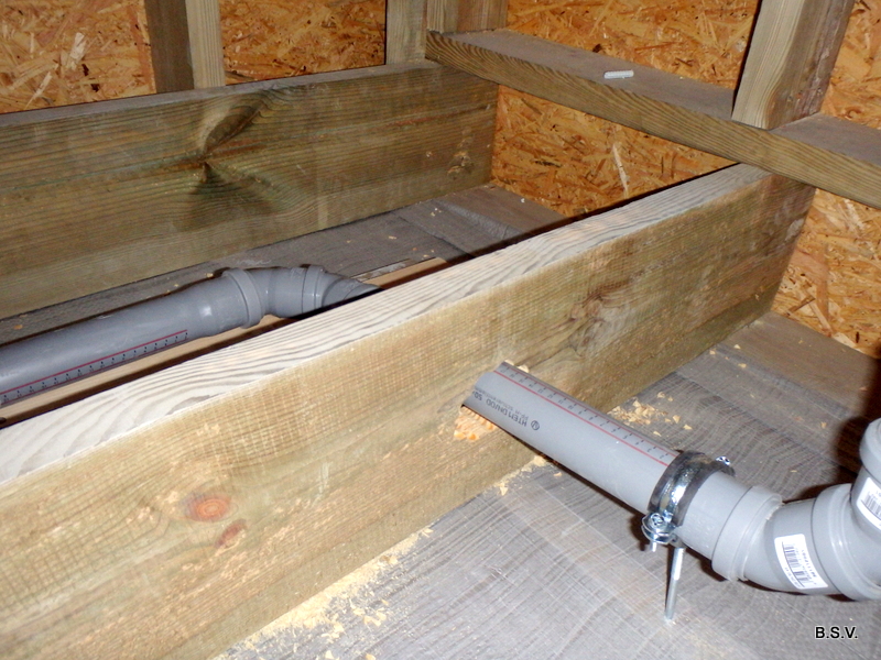

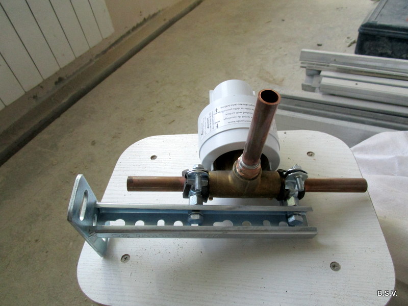

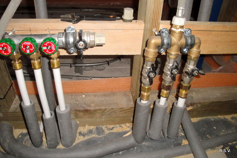

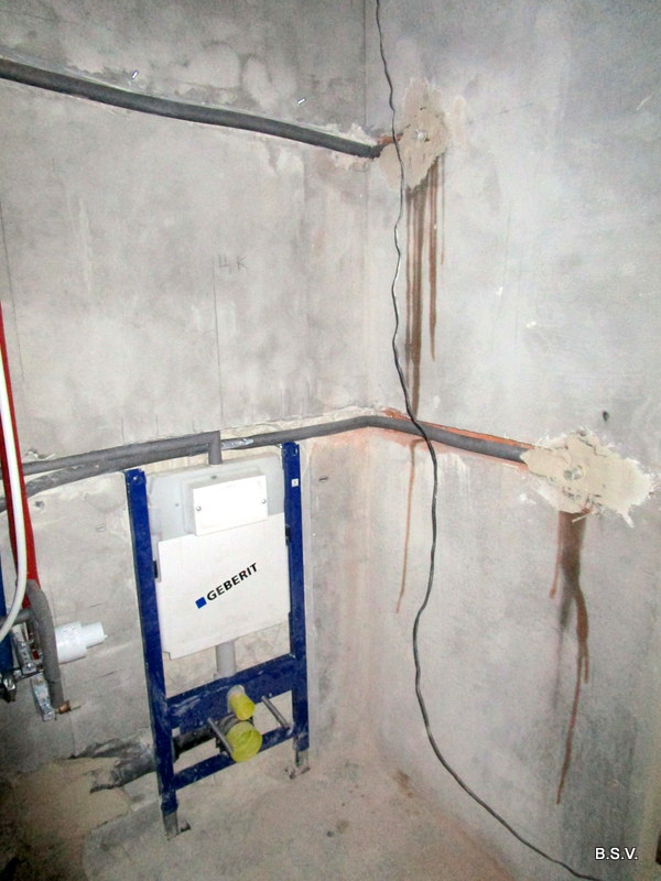

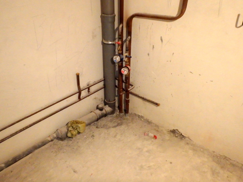

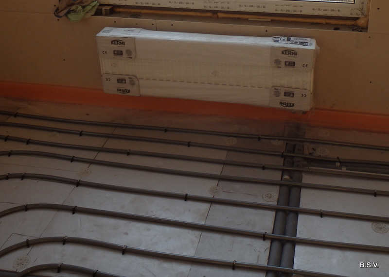

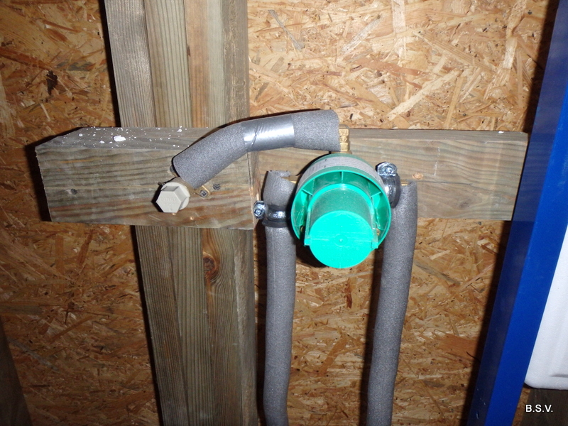

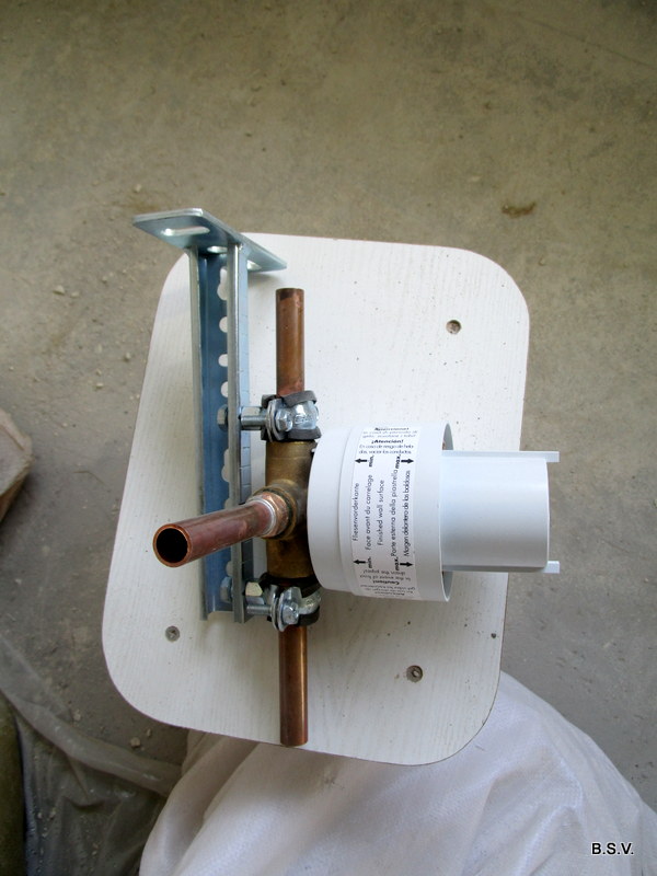

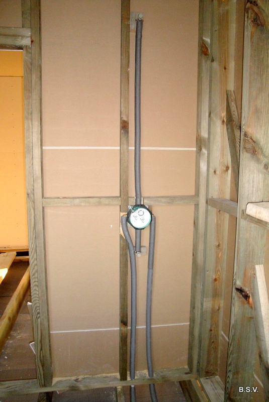

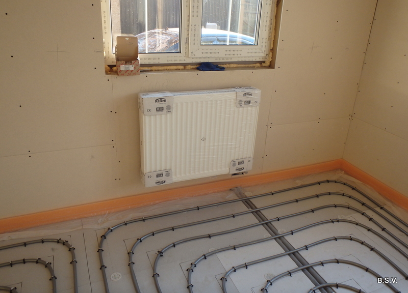

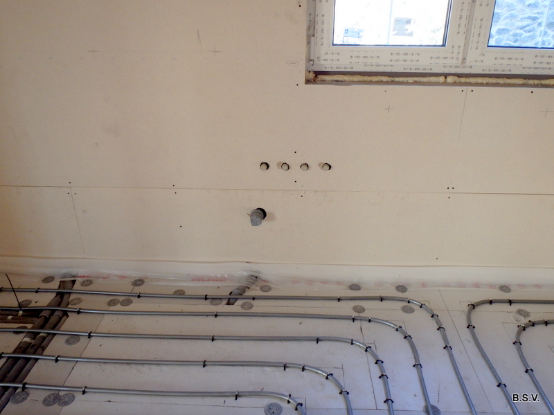

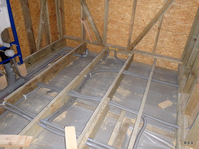

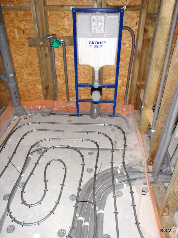

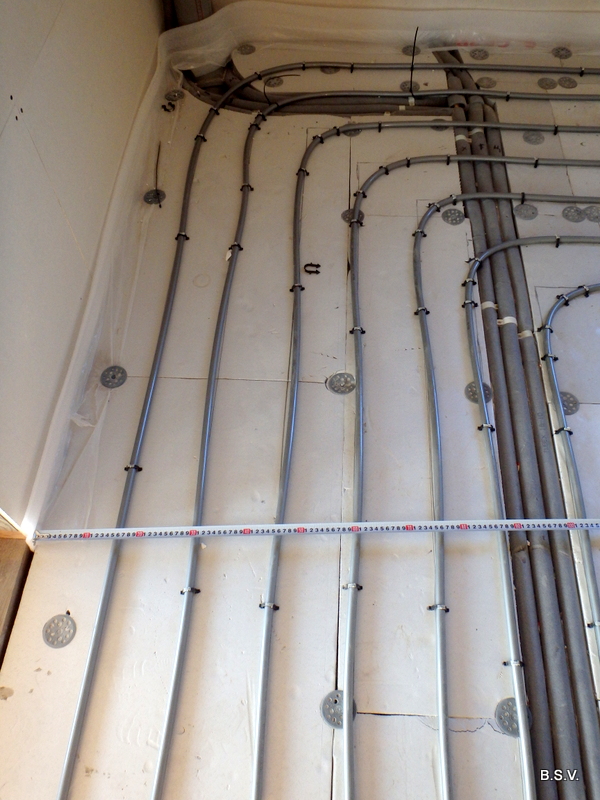

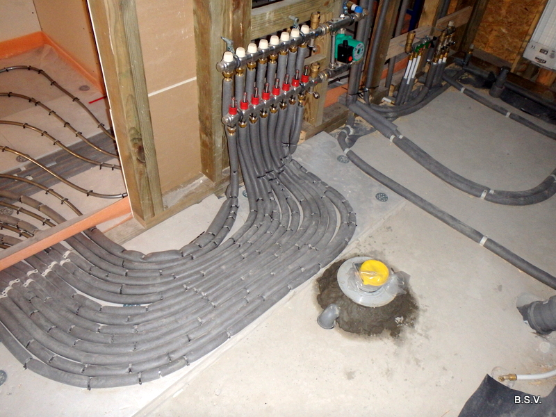

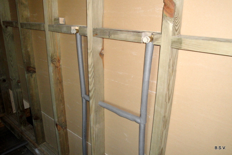

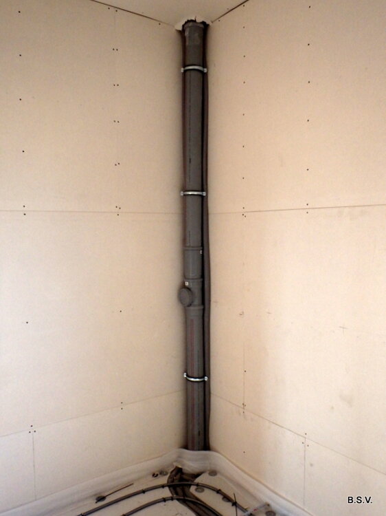

B.S.V. Опубліковано: 15 березня 2015 Автор Поділитись Опубліковано: 15 березня 2015 Задача разместить все "хотелки" в определенный размер. От коллекторной схемы отговорил, так как потребителей было немного. Переварены стояки, канализация заменена на бесшумную ну и дальше по мелочам. Чуть подробне остановился на моменте монтажа смесителя гигиенического душа на будущую гипсокартонную конструкцию. 4 Посилання на коментар Поділитися на інших сайтах More sharing options...

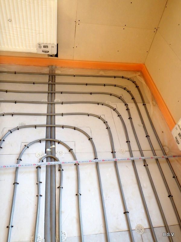

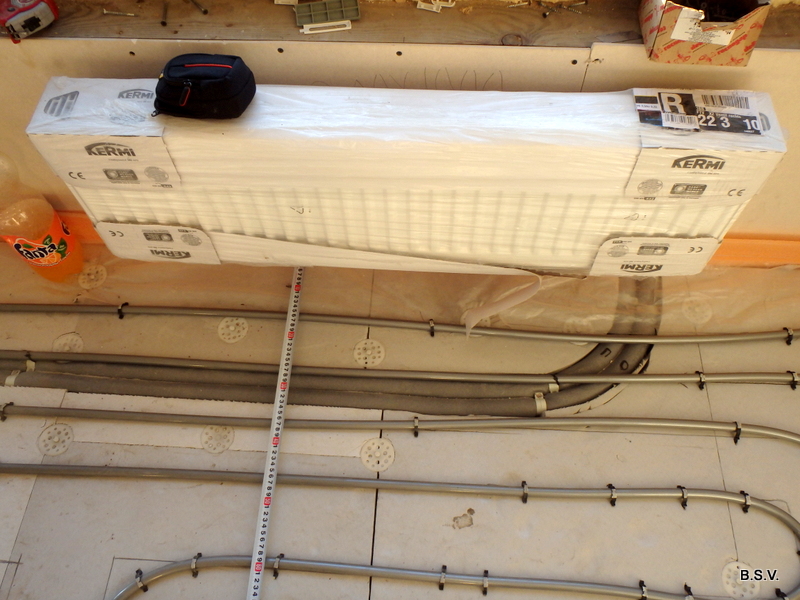

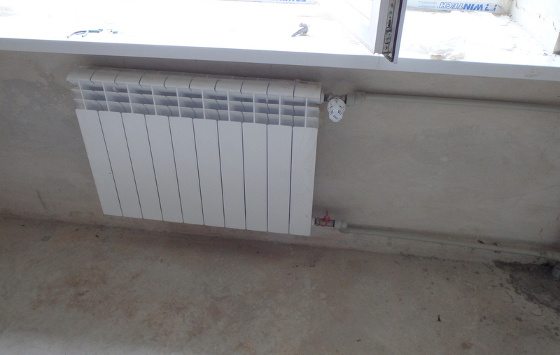

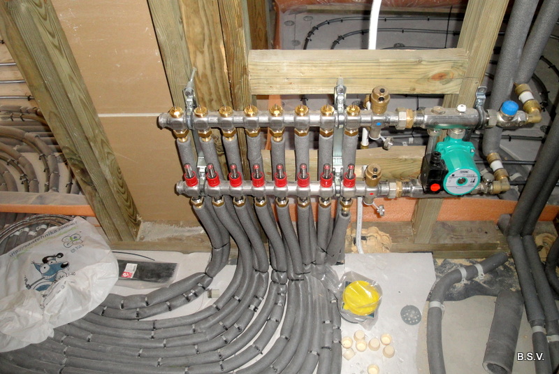

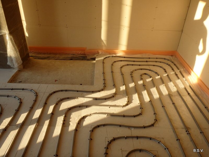

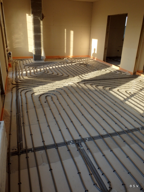

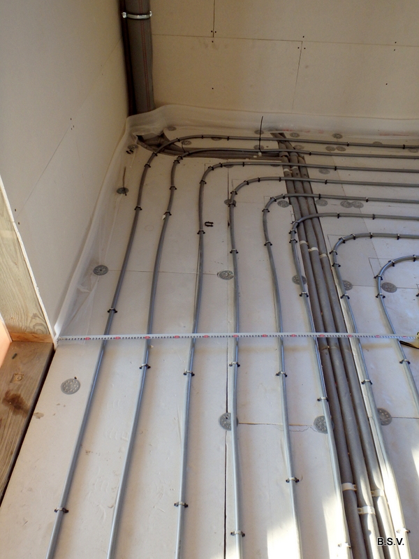

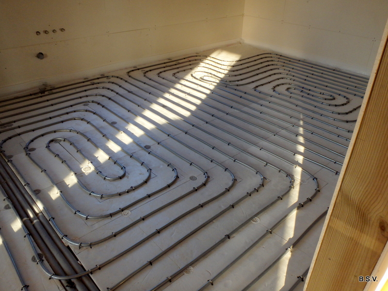

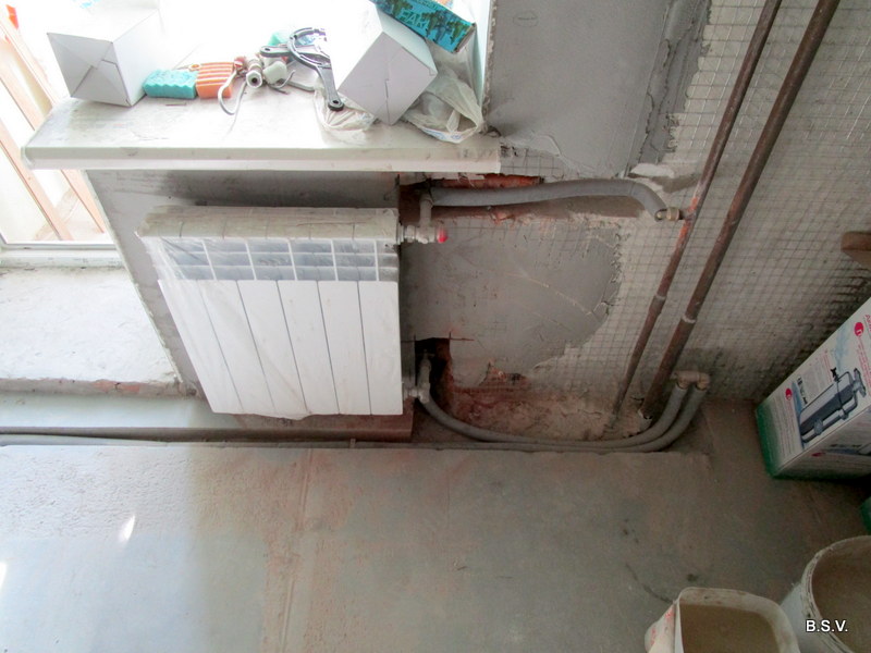

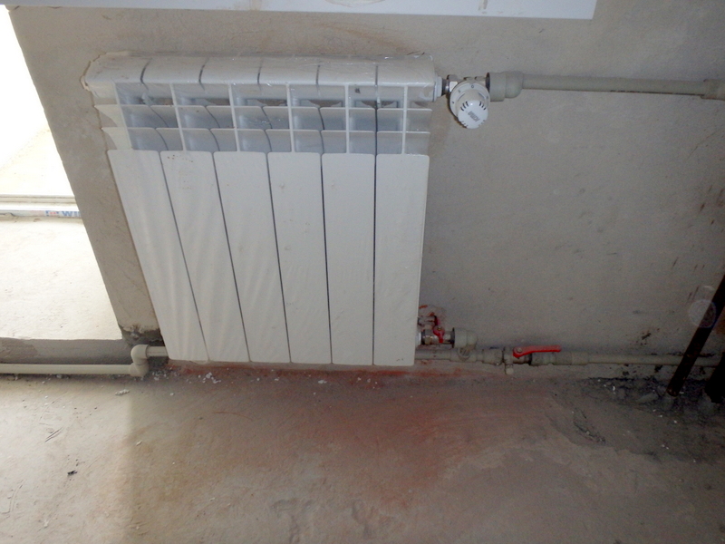

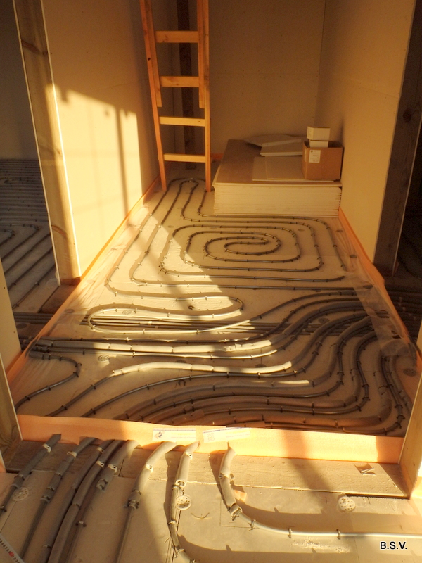

B.S.V. Опубліковано: 15 березня 2015 Автор Поділитись Опубліковано: 15 березня 2015 И немножко отопления, исходя из исходных реалий. 1 Посилання на коментар Поділитися на інших сайтах More sharing options...
Игорь&Ира Опубліковано: 15 березня 2015 Поділитись Опубліковано: 15 березня 2015 Чуть подробне остановился на моменте монтажа смесителя гигиенического душа на будущую гипсокартонную конструкцию. Это на фото 1-3 и 6-7? Посилання на коментар Поділитися на інших сайтах More sharing options...
B.S.V. Опубліковано: 16 березня 2015 Автор Поділитись Опубліковано: 16 березня 2015 Абсолютно верно. Посилання на коментар Поділитися на інших сайтах More sharing options...

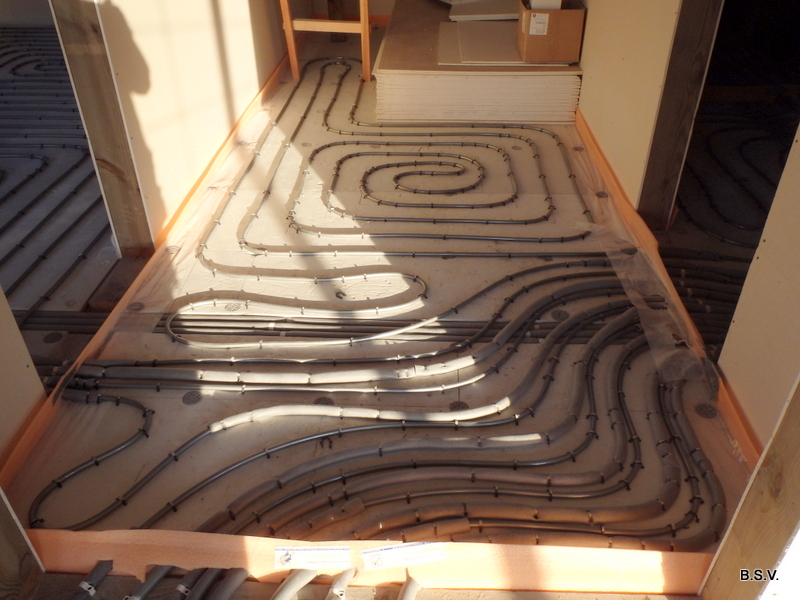

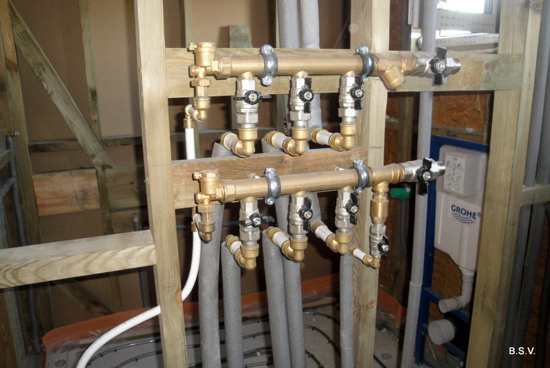

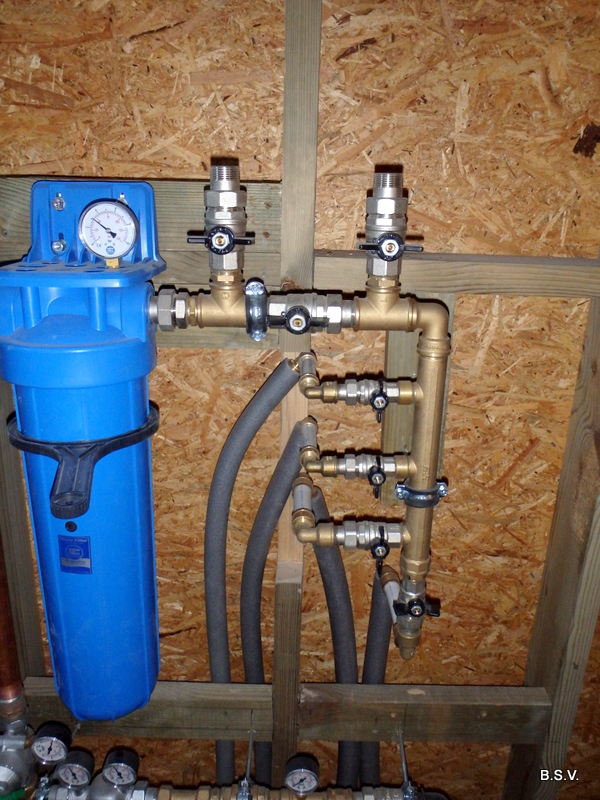

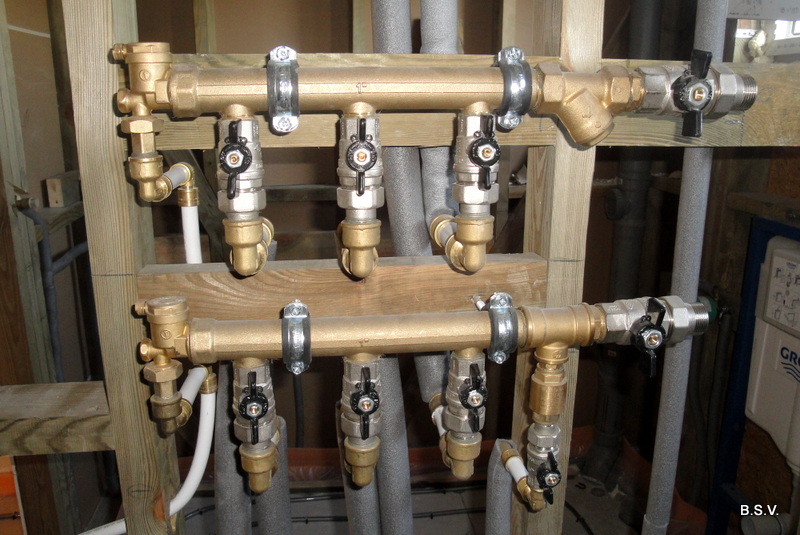

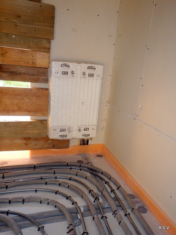

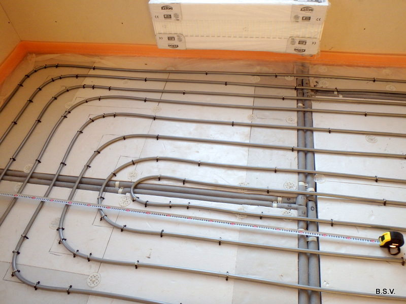

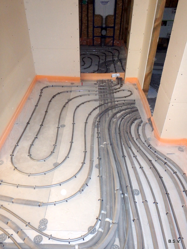

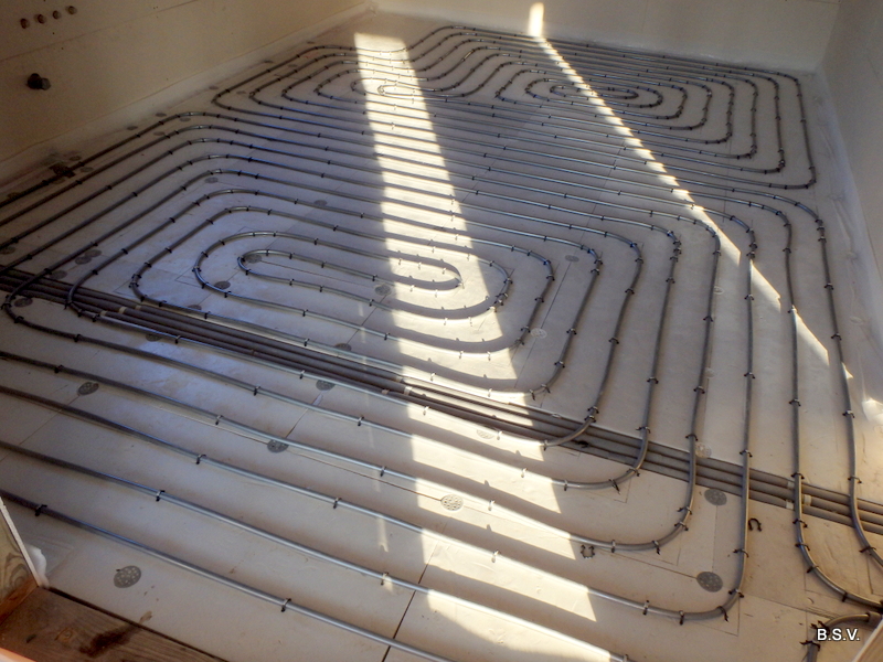

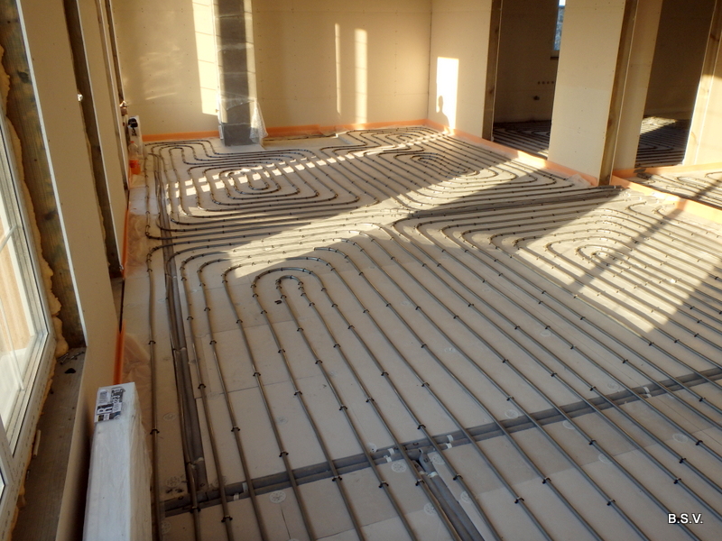

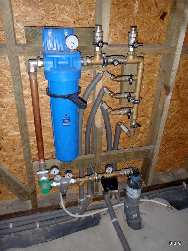

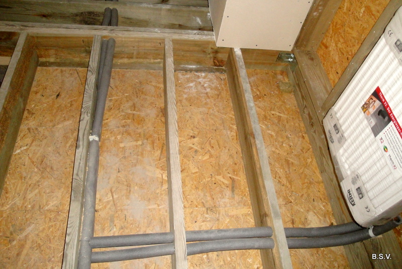

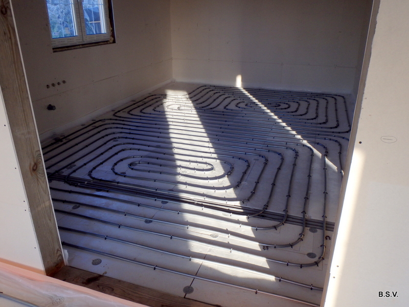

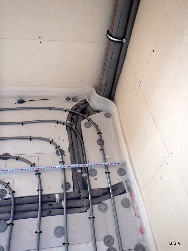

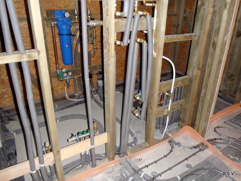

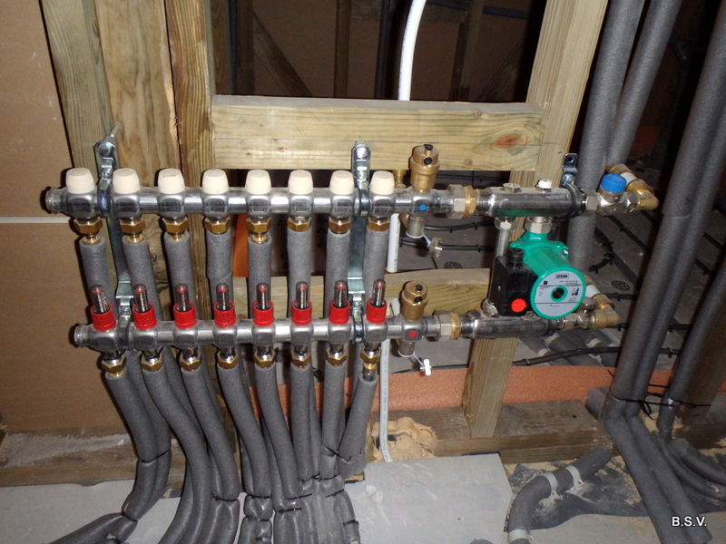

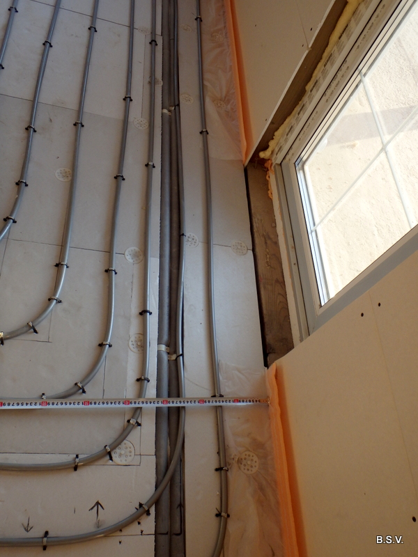

B.S.V. Опубліковано: 20 березня 2015 Автор Поділитись Опубліковано: 20 березня 2015 К посту 1578 Монтаж. 1 этаж- теплый пол + радиаторы. 2 этаж- радиаторы. Три санузла, без особых наворотов. 3 контура ХВС+ отдельная линия на косвенник 3 контура ГВС. 3 контура рециркуляции с тремя полотенцесушителями. Планируемый генератор тепла- электрокотел. 3 Посилання на коментар Поділитися на інших сайтах More sharing options...

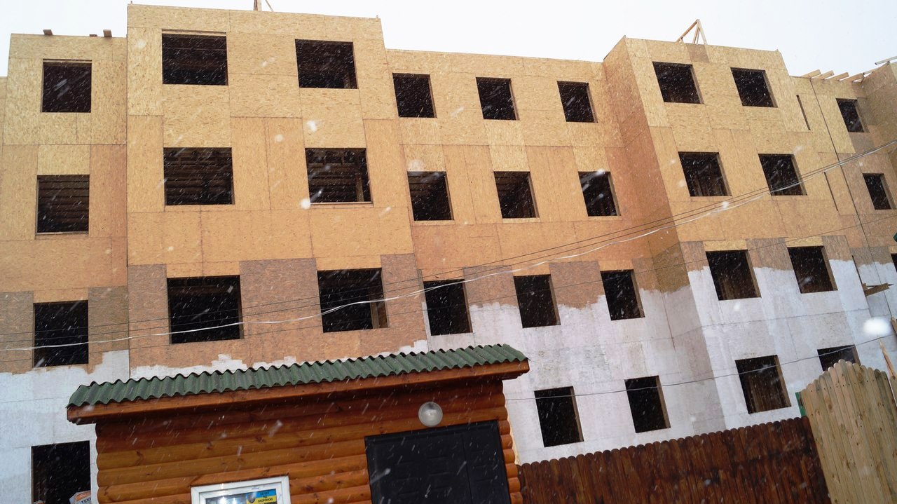

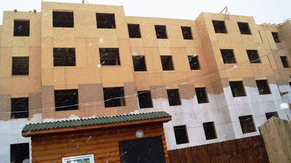

red baron Опубліковано: 21 березня 2015 Поділитись Опубліковано: 21 березня 2015 на фото - это дом или квартира? Посилання на коментар Поділитися на інших сайтах More sharing options...
sov1178 Опубліковано: 22 березня 2015 Поділитись Опубліковано: 22 березня 2015 или квартира? Та же деревянный каркас - у нас многоквартирные дома так не строят. 1 Посилання на коментар Поділитися на інших сайтах More sharing options...
red baron Опубліковано: 22 березня 2015 Поділитись Опубліковано: 22 березня 2015 Та же деревянный каркас - у нас многоквартирные дома так не строят. уверены? ;););) дайте мне пару недель - выложу фото квартиры с дерева - сейчас там идут малярные работы - получается бомба!!!!! P.S. и тут Вы не правы дважды --- у нас в Одессе строят поселок с ОСБ - вот пример 4 этажного дома. ekoelka.com/works/47-zhk-komfort-kvartiry.html 1 Посилання на коментар Поділитися на інших сайтах More sharing options...
sov1178 Опубліковано: 22 березня 2015 Поділитись Опубліковано: 22 березня 2015 у нас в Одессе строят поселок с ОСБ Ооо! Я отстал от жизни Посилання на коментар Поділитися на інших сайтах More sharing options...
red baron Опубліковано: 22 березня 2015 Поділитись Опубліковано: 22 березня 2015 Ооо! Я отстал от жизни А Вы разве не знали что ОДЕССА - ПУП ЗЕМЛИ:D:D:D:D Посилання на коментар Поділитися на інших сайтах More sharing options...
Сергей 31 Опубліковано: 22 березня 2015 Поділитись Опубліковано: 22 березня 2015 А Вы разве не знали что ОДЕССА - ПУП ЗЕМЛИ:D:D:D:D Там че, все сантехники? 1 Посилання на коментар Поділитися на інших сайтах More sharing options...
naupv Опубліковано: 22 березня 2015 Поділитись Опубліковано: 22 березня 2015 у нас в Одессе строят поселок с ОСБ Смахивает на Наф-Нафа, Ниф-Нифа и Нуф-Нуфа Посилання на коментар Поділитися на інших сайтах More sharing options...
