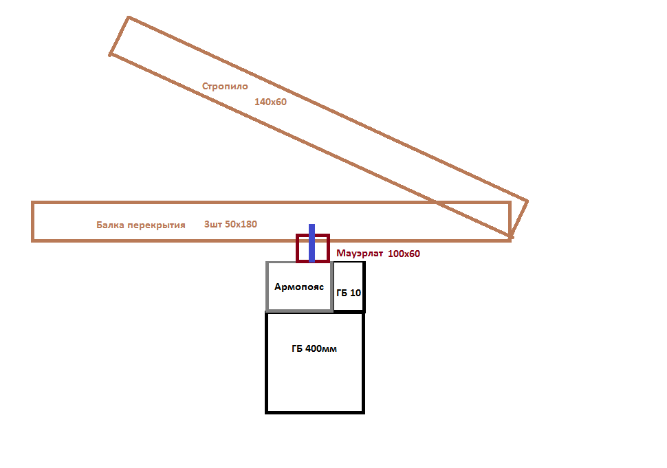

valent75 Опубліковано: 10 серпня 2012 Поділитись Опубліковано: 10 серпня 2012 Добрый день. Планируется вальмовая крыша второго этажа, МЧ, чердак нежилой, утеплитель по балкам, дом 10.5 x 12.5, свес крыши 600мм, на 2м этаже несущая перегородка (пропорции 4/6м). Интересует Ваше мнение по двум вопросам: 1. Строители предлагают балки перекрытия сделать из 3х сшитых тонких брусков 50x180, типа так не будет "крутить". Можно ли так делать? 2. Они же предлагают опирать стропила не на мауэрлат, а на балки, выпущенные за стену. Можно ли так делать? Заранее благодарю за ответы. Посилання на коментар Поділитися на інших сайтах More sharing options...
K_Serega Опубліковано: 10 серпня 2012 Поділитись Опубліковано: 10 серпня 2012 У двоих моих соседей так сделано, я так понял такой способ используется при больших пролетах между несущими стенами на которые опираются балки перекрытия. Но когда я нарисовал в своей теме такую схему никому такая схема не понравилась 1 Посилання на коментар Поділитися на інших сайтах More sharing options...
Mentor Опубліковано: 10 серпня 2012 Поділитись Опубліковано: 10 серпня 2012 Делать так можно, а иногда и нужно. Единственное - правильно крепить стропила к балкам перекрытия ( в вашем случае стропило можна зажать между двумя (из 3х) досками, образующими балку перекрытия. Скрутить шпильками+гвоздевой бой. Балку можна сделать из сбитых двух досок, через проставки той же толщины (длина проставок-минимум 2h высоты доски, расстояние проставок - не более 7h) - такая составная балка работает практически так же , как аналогичная цельная (при условии нормальной сборки, гвоздевого боя и т.п.) 1 Посилання на коментар Поділитися на інших сайтах More sharing options...
