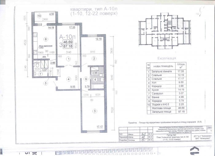

Танюска Опубліковано: 10 серпня 2012 Поділитись Опубліковано: 10 серпня 2012 Уважаемые форумчане! Посоветуйте-порекомендуйте, пожалуйста. Имеем трёхкомнатную квартиру (план прилагаю) в панельном доме, этаж последний (над нами имеется техэтаж), фасад из пенопласта. Нынешнее состояние - ремонт, электр.разводку сделали, сейчас хотим спланировать и сделать разводку под кондиционеры (сами кондиционеры устанавливать будем, скорее всего, потом). ТЗ 1. Количество кондиционеров - 4 (три комнаты и кухня). 2. Внешний блок/блоки устанавливается на балконе. 3. Все кондиционеры - инверторы. 4. В спальне (в плане обозначена номером 2, площадь 12,19 м.кв.) необходим семичасовой таймер. 5. Бюджет средний. Буду благодарна за ваши советы и предложения 1 Посилання на коментар Поділитися на інших сайтах More sharing options...
mindguru Опубліковано: 10 серпня 2012 Поділитись Опубліковано: 10 серпня 2012 Рассматривался вариант мульти-сплитсистемы. Имеет ли смысл ставить мультик в этом случае? И второе требование ко всем кондиционерам: работа при -10..-15 градусах. Понятно, что вместо тепловентилятора использовать кондиционер не собираемся, но чтоб иногда подул тёплый воздух - очень даже хорошо. 1 Посилання на коментар Поділитися на інших сайтах More sharing options...
Maestro Kiev Опубліковано: 11 серпня 2012 Поділитись Опубліковано: 11 серпня 2012 Мультик однозначно лучше, после 3-4 блока. Что все равно в монтаже будет дороже, чем просто сплит-системы. Не долго размышляя - сплит-системы выбирают. Тогда можно выбрать разные сплит-системы в разные помещения, т.к. у каждого бренда есть простые и лучше. 1 Посилання на коментар Поділитися на інших сайтах More sharing options...
Торопов александр Опубліковано: 12 серпня 2012 Поділитись Опубліковано: 12 серпня 2012 Уважаемые форумчане! Посоветуйте-порекомендуйте, пожалуйста. Имеем трёхкомнатную квартиру (план прилагаю) в панельном доме, этаж последний (над нами имеется техэтаж), фасад из пенопласта. Нынешнее состояние - ремонт, электр.разводку сделали, сейчас хотим спланировать и сделать разводку под кондиционеры (сами кондиционеры устанавливать будем, скорее всего, потом). ТЗ 1. Количество кондиционеров - 4 (три комнаты и кухня). 2. Внешний блок/блоки устанавливается на балконе. 3. Все кондиционеры - инверторы. 4. В спальне (в плане обозначена номером 2, площадь 12,19 м.кв.) необходим семичасовой таймер. 5. Бюджет средний. Буду благодарна за ваши советы и предложения Просто напоминаю - 4 кондиционера одновременно - это 6-8 кВт. Плюс духовка или стиралка - и автиматы выключаются. Проверьте достаточность мощности подключения. Я на 3 кондея делал отдельный ввод. И кондиционер на кухне имеет смысл, если она используется и как столовая. 1 Посилання на коментар Поділитися на інших сайтах More sharing options...
REYDER Опубліковано: 12 серпня 2012 Поділитись Опубліковано: 12 серпня 2012 4 кондиционера одновременно - это 6-8 кВт. поправлю, максимум в варианте ТС 4 кВт. на 4 кондиционера, а работа и того меньше так как одновременно вырядил будут включены все 4 конд. 1 Посилання на коментар Поділитися на інших сайтах More sharing options...
mindguru Опубліковано: 12 серпня 2012 Поділитись Опубліковано: 12 серпня 2012 Всем спасибо за ответы. По электрике. Каждый кондиционер на отдельном автомате, плита и стиралка тоже отдельно. Планируется проживание двух человек, поэтому скорее всего все 4 не будут работать одновременно. Здесь хотелось бы ещё предусмотреть возможность включение при -10..-20 градусах. Насколько необходим для этого зимний комплект? Обеденная зона будет на кухне, поэтому кондиционер обязательно. Сначала думали даже потолочный купить, чтобы хозяйке в спину не дуло. Но он однозначно дороже. Вот на текущий момент главная проблема определиться, мультисплит или 4 обычных? Может быть, кто-нибудь распишет все плюсы и минусы? 1 Посилання на коментар Поділитися на інших сайтах More sharing options...
